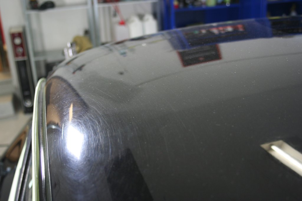

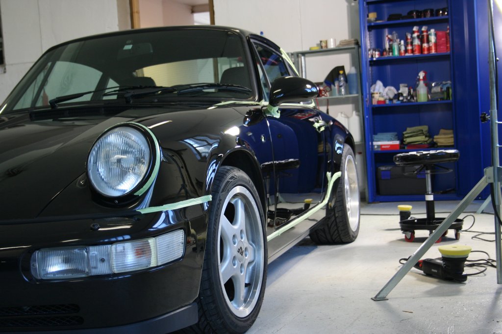

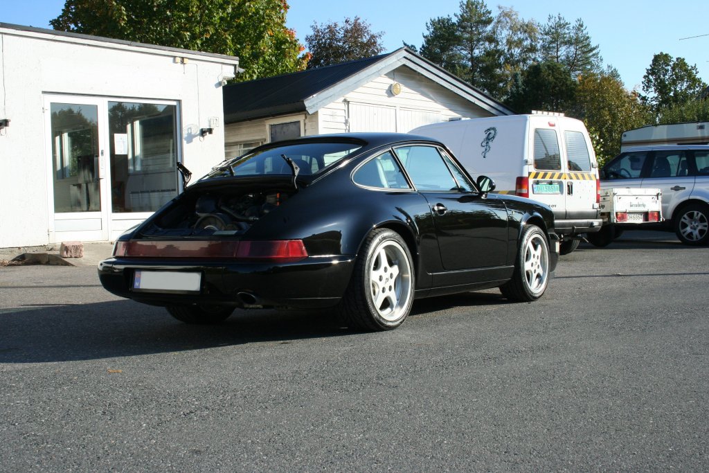

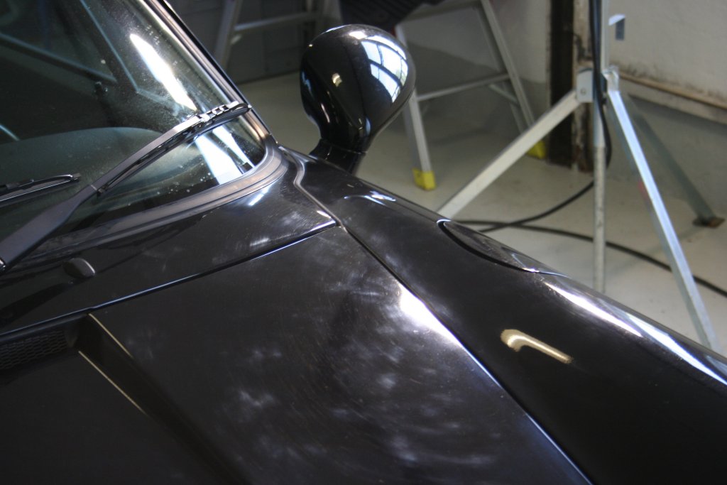

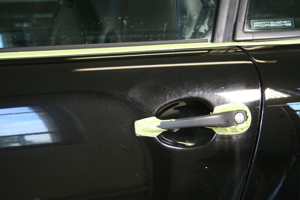

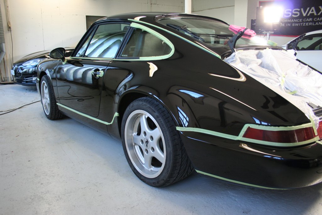

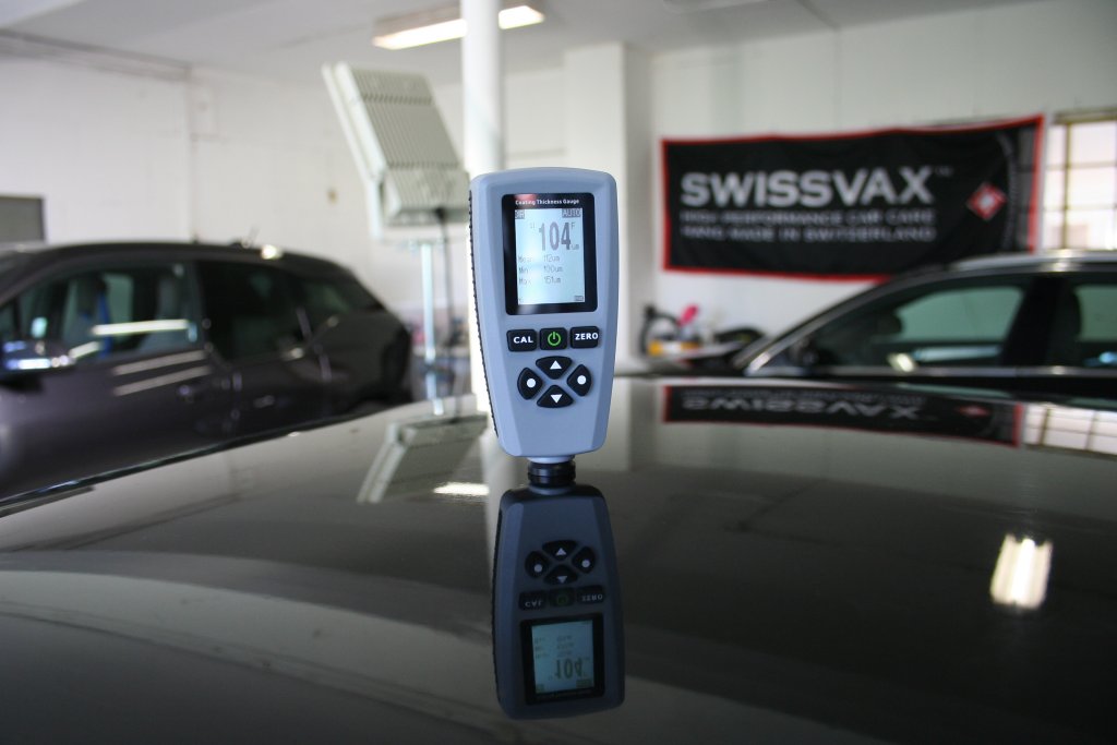

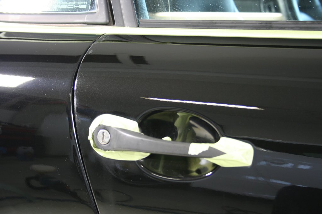

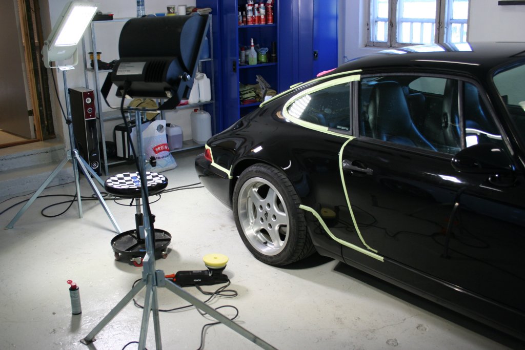

Bilen denne gangen er en 1996 Porsche 964. Sort metallic med bare 100 000 km på telleren og orginal lakk! Bilen så ganske ille ut, men eier ønsker å beholde orginallakken og redde det som reddes kunne. Lakken målte fra 80 til 120 så her var det bare å ta seg god tid. Til sammen gikk det nærmere 35 timer på denne.
Bilen ble levert ferdig vasket av eier så her var det bare å sette i gang :)

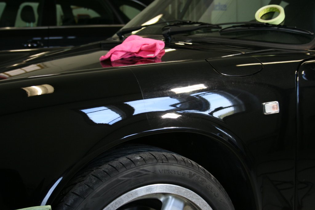

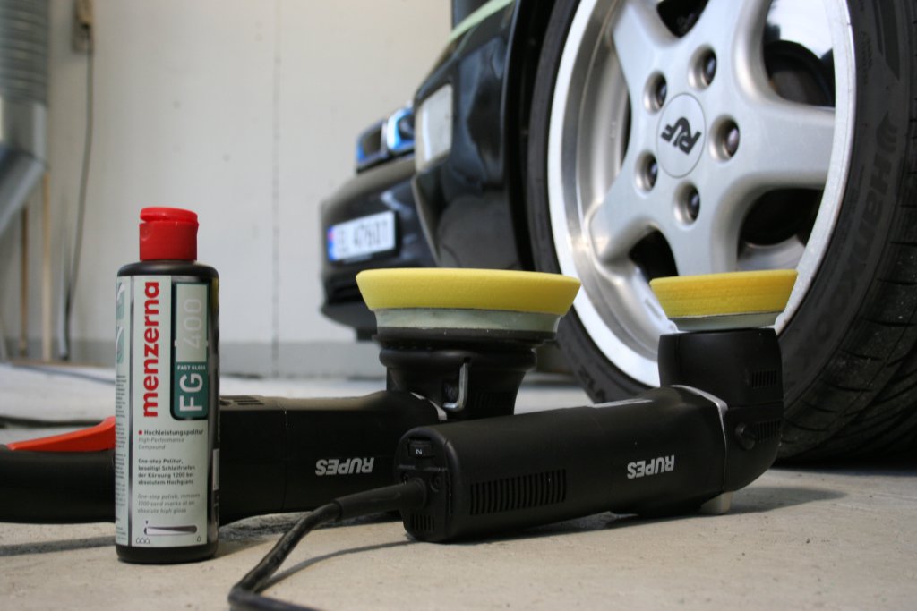

Lakk:

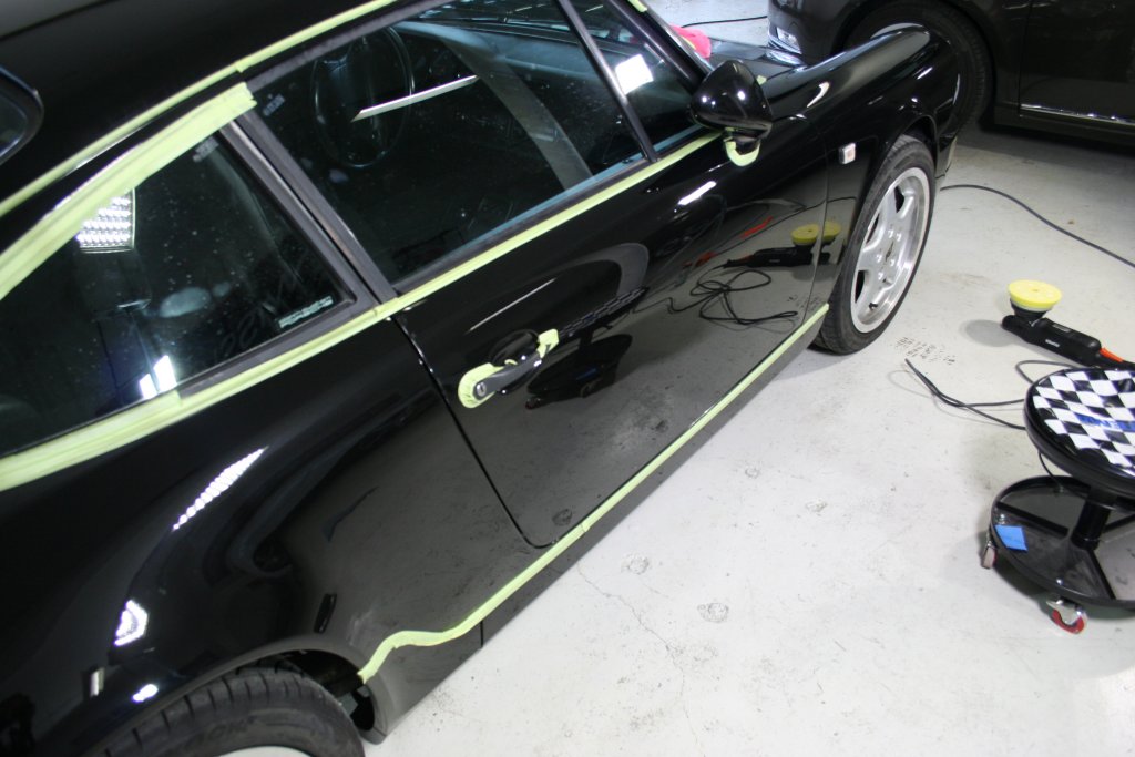

- Rupes Bigfoot 15/Mini med gul pad/Menzerna FG400
- Rupes Bigfoot 15/Mini med hvit pad/Mnzerna FF4000

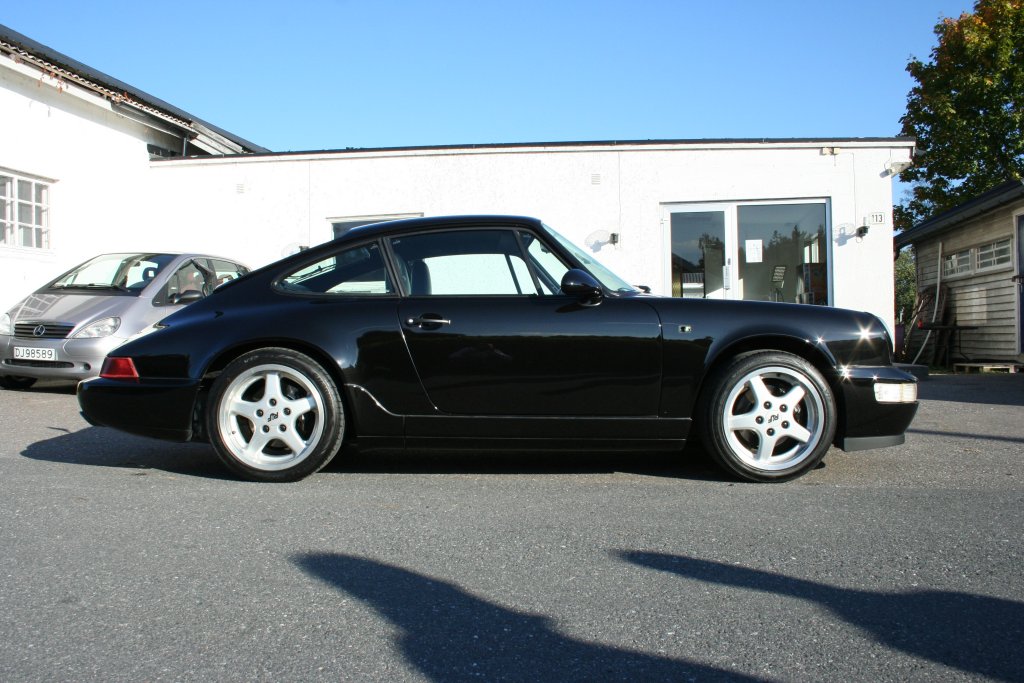

Resultatet:

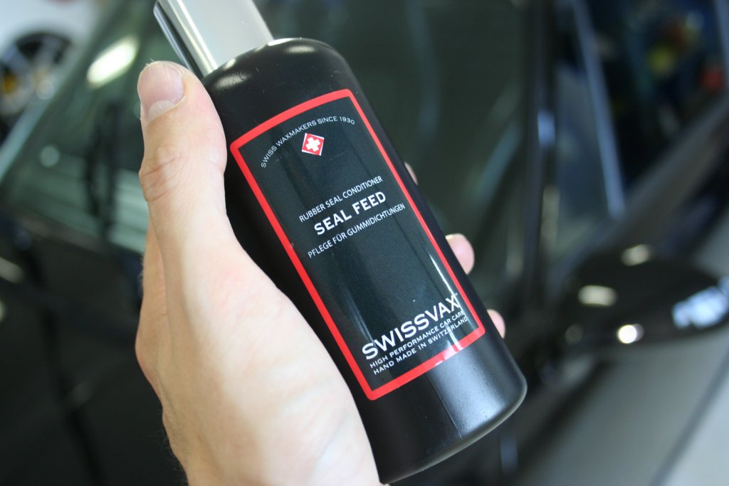

Alle mattlakkerte detaljer som dørhåndtak, viskerarmer og lister fikk Swissvax Opaque. Pakninger fikk Seal Feed. GTechniq C4 på plast, T1 på dekk og Swissvax Concorso på lakk.

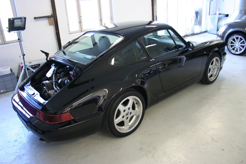

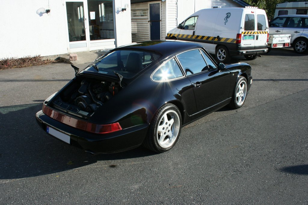

Takk takk :) Bakluka er på lakk. Den hadde en turbovinge, men får nå orginal luke.
