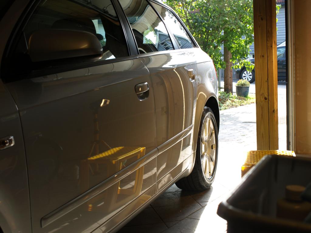

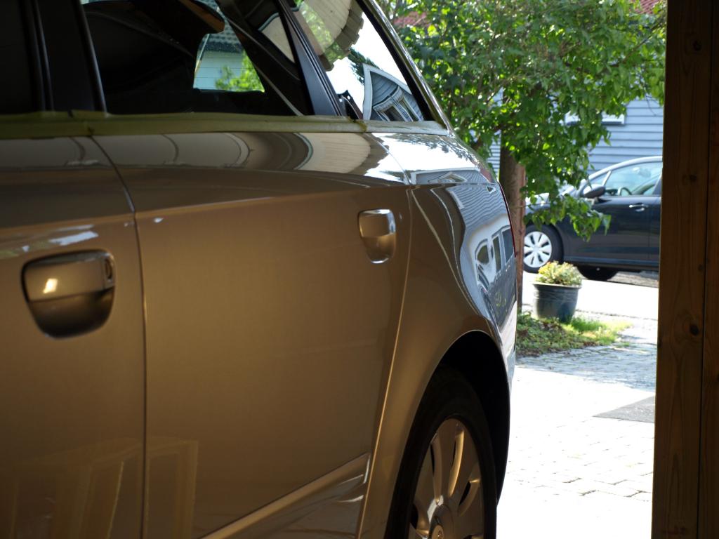

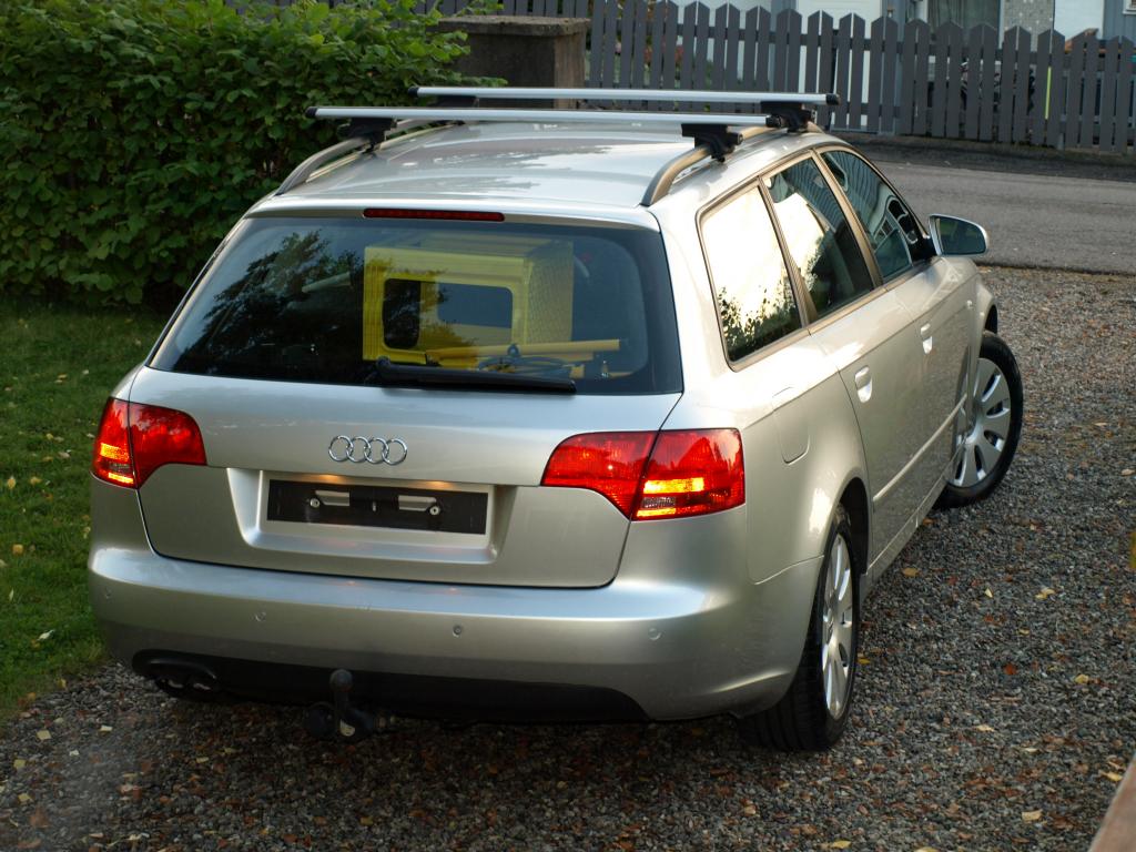

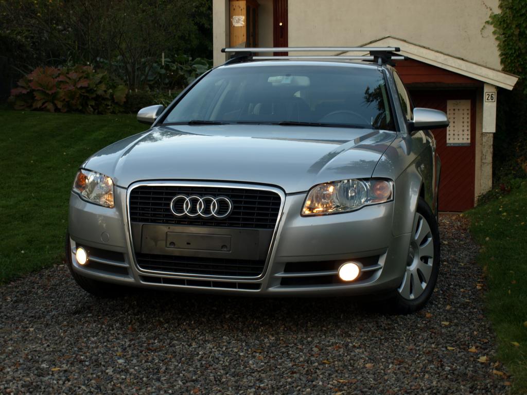

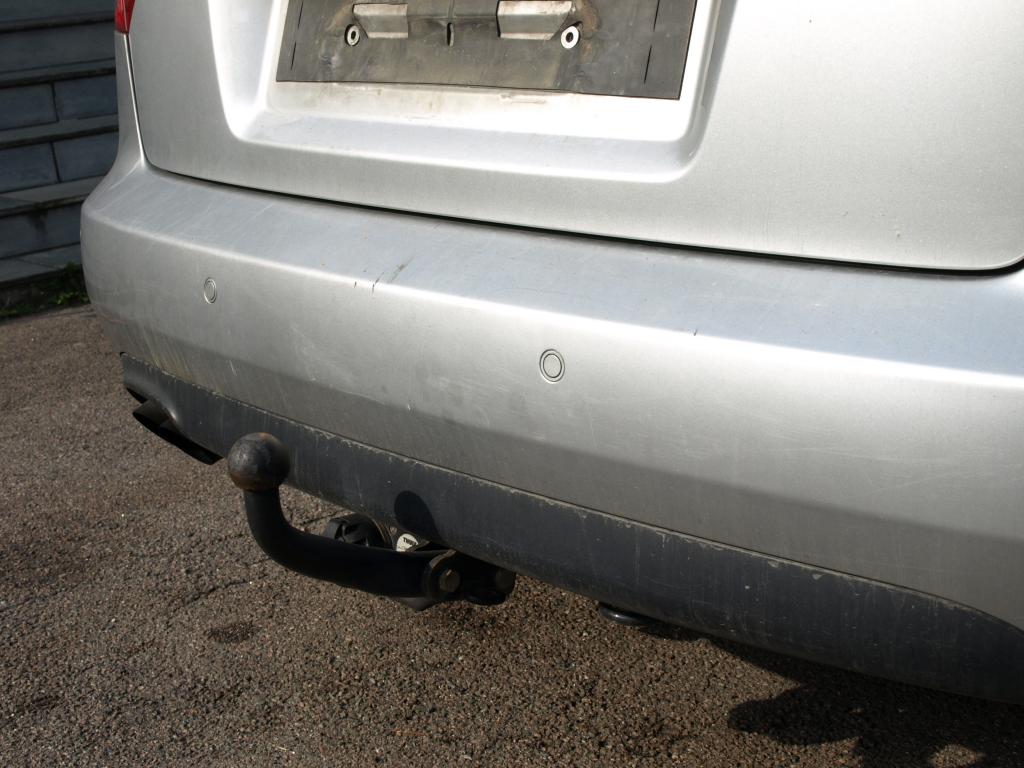

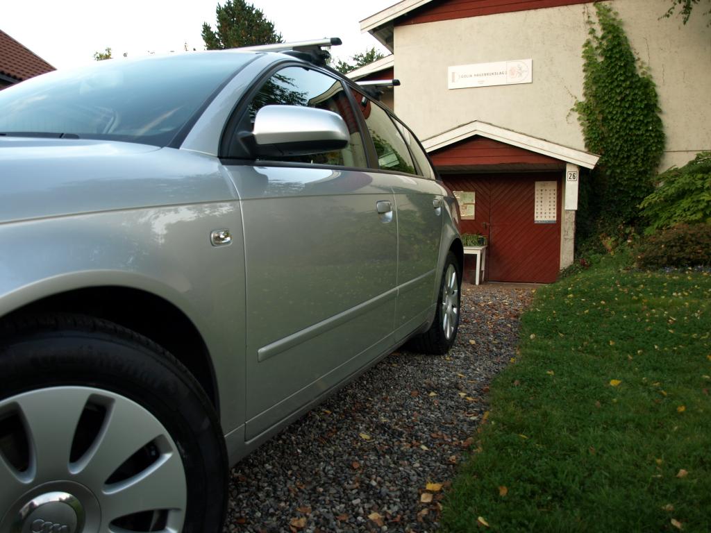

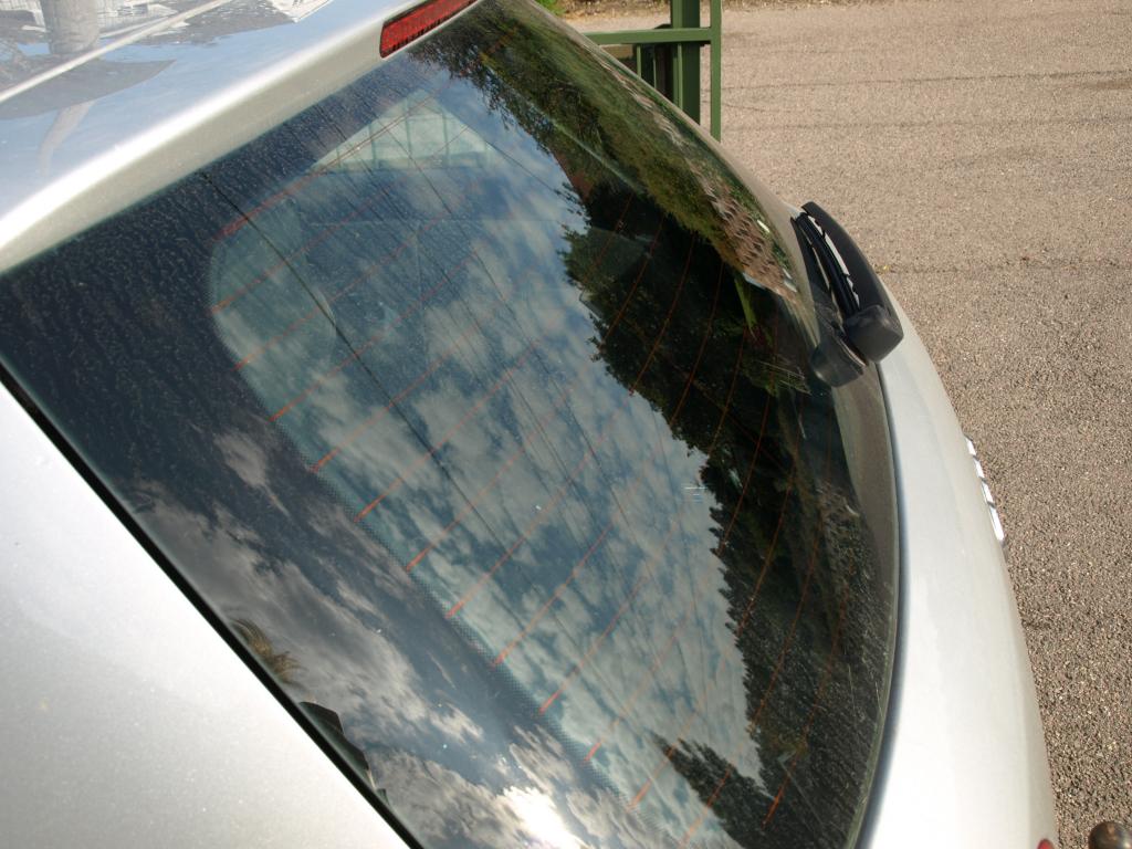

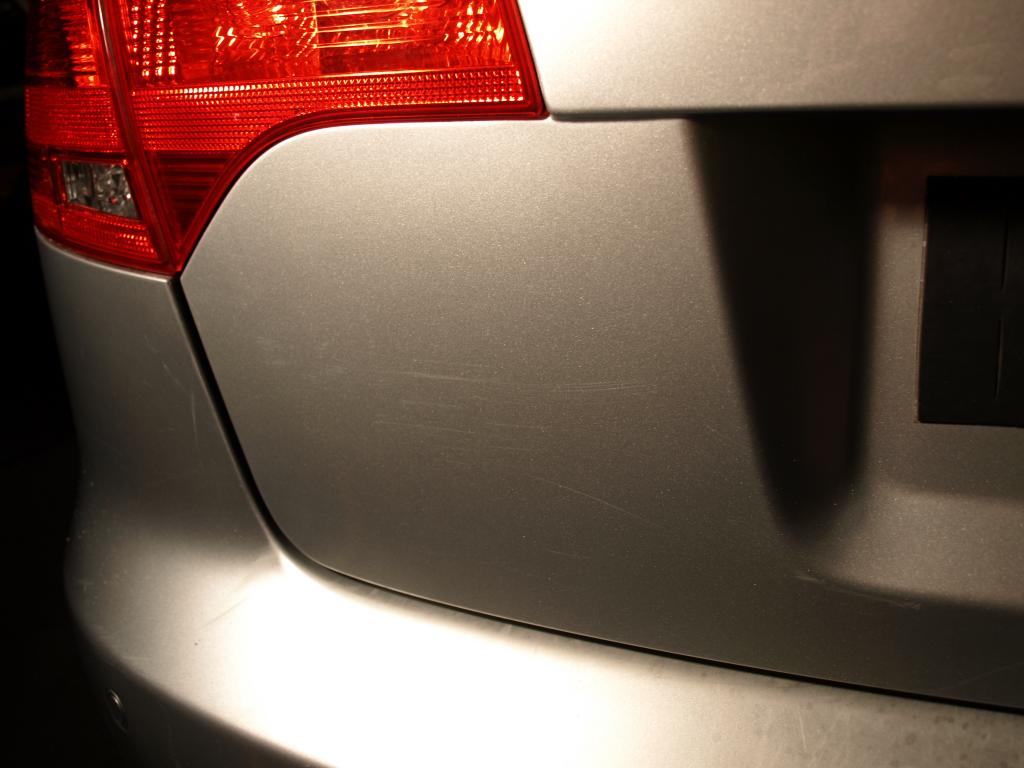

Det ble ikke veldig mange bilder av vask, men noen. Ved ankomst så bilen slik ut:
Vasketeamet!

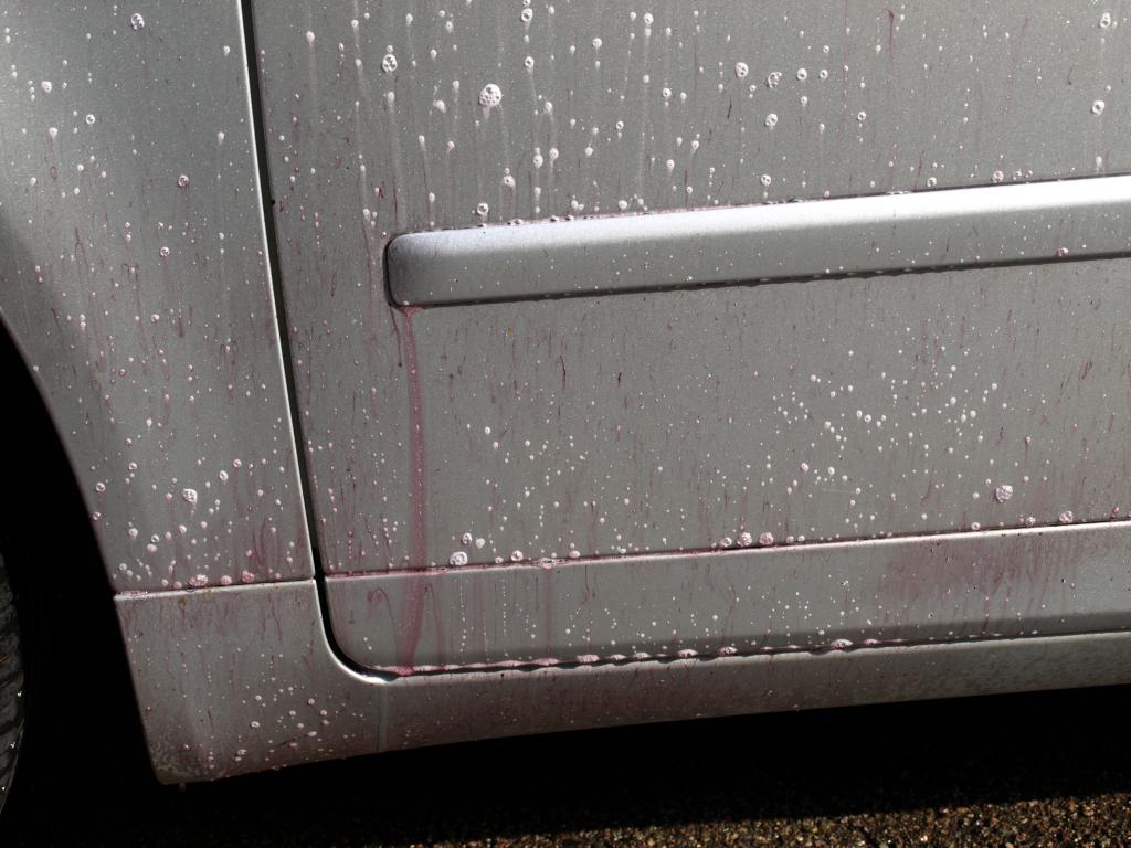

Satt igang med Espuma Revolution 1:5 på felger og Prickbort på lakk. Dette ble toppet med en liten runde ren Autofoam fra skumkanon.
Felger fikk flere runder med Espuma Revolution 1:5 sammen med Wheel Woolies. Etter avspyling fikk bilen lufttørke litt før Korrosol ble sprayet på. Den fant en god del å jobbe med.
Etter avspyling var det tid for håndvask. Her benyttet jeg to gritguardbøtter sammen med en vaskehanske fra Gyeon og Gyeon Bathe. Før bilen ble kjørt inn ble også claying med Claytowel, avspyling og tørking gjennomført.

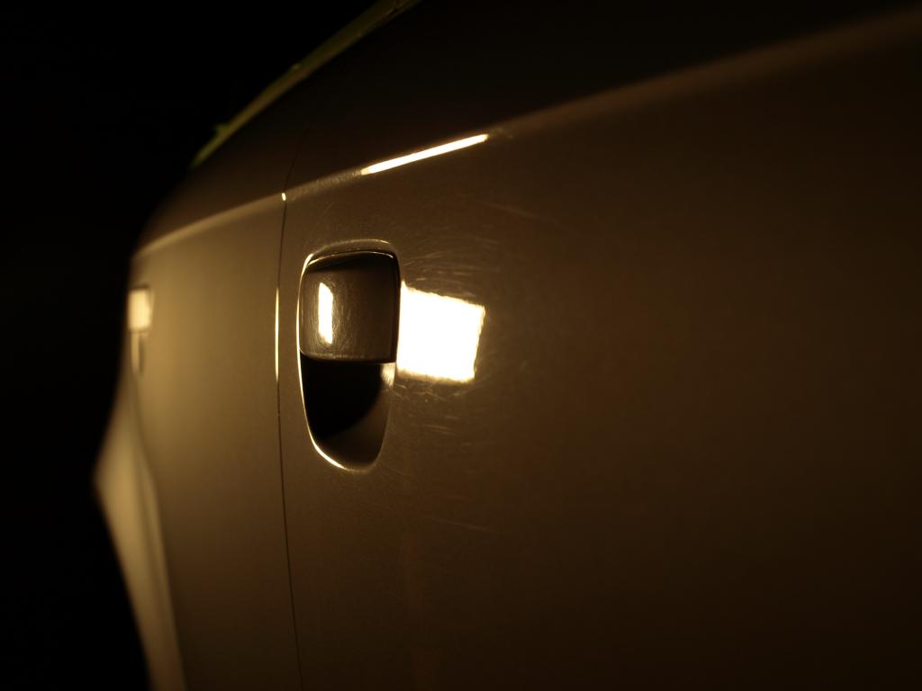

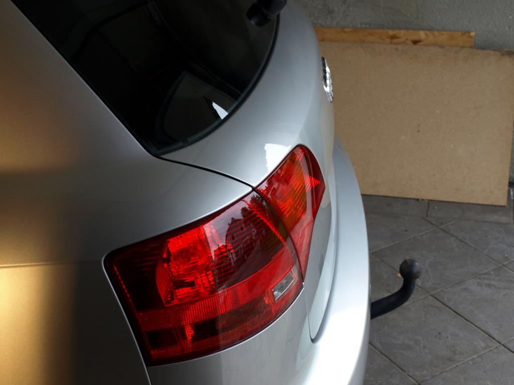

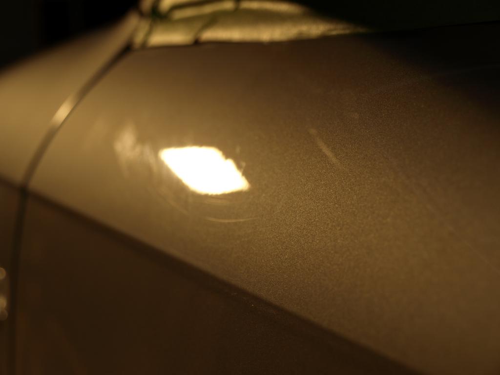

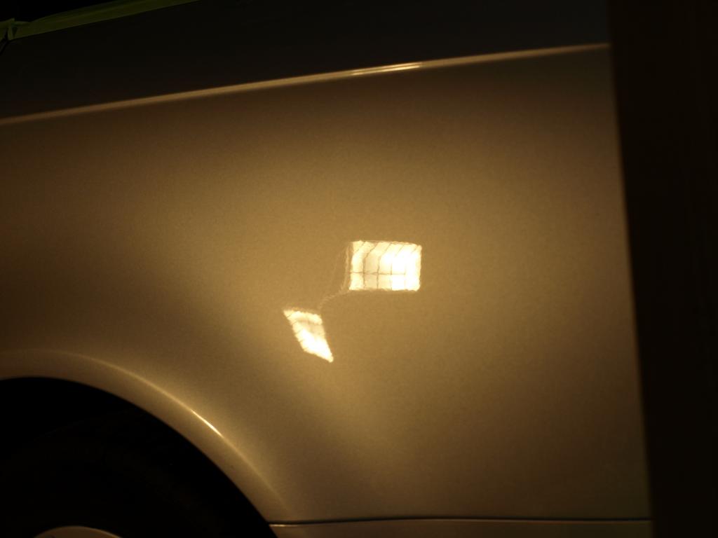

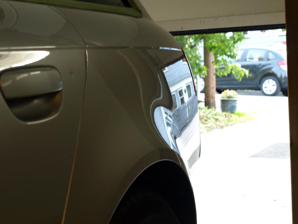

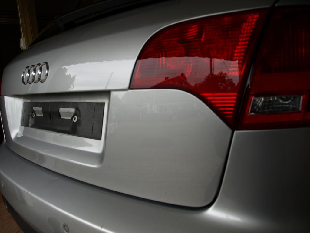

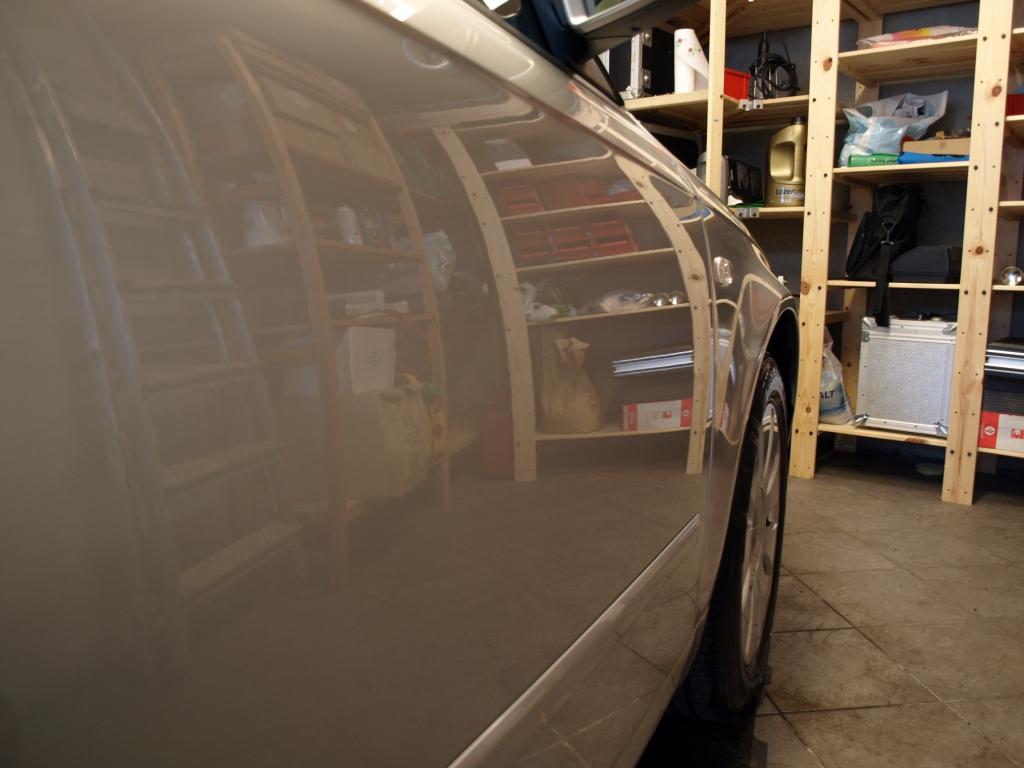

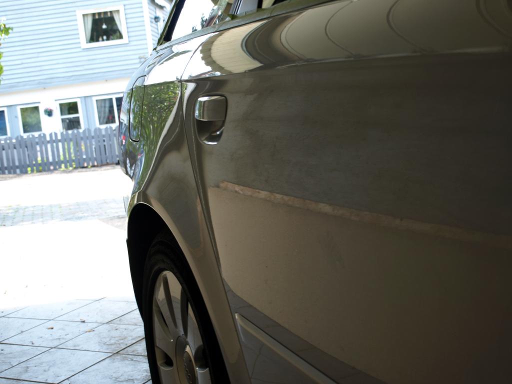

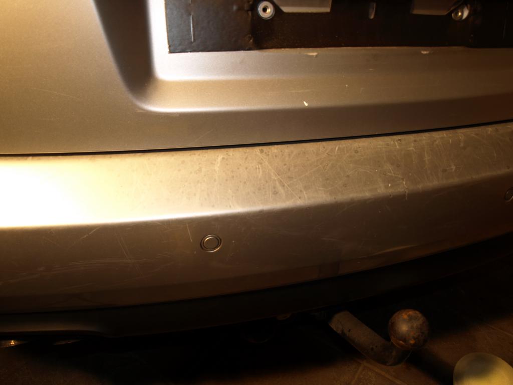

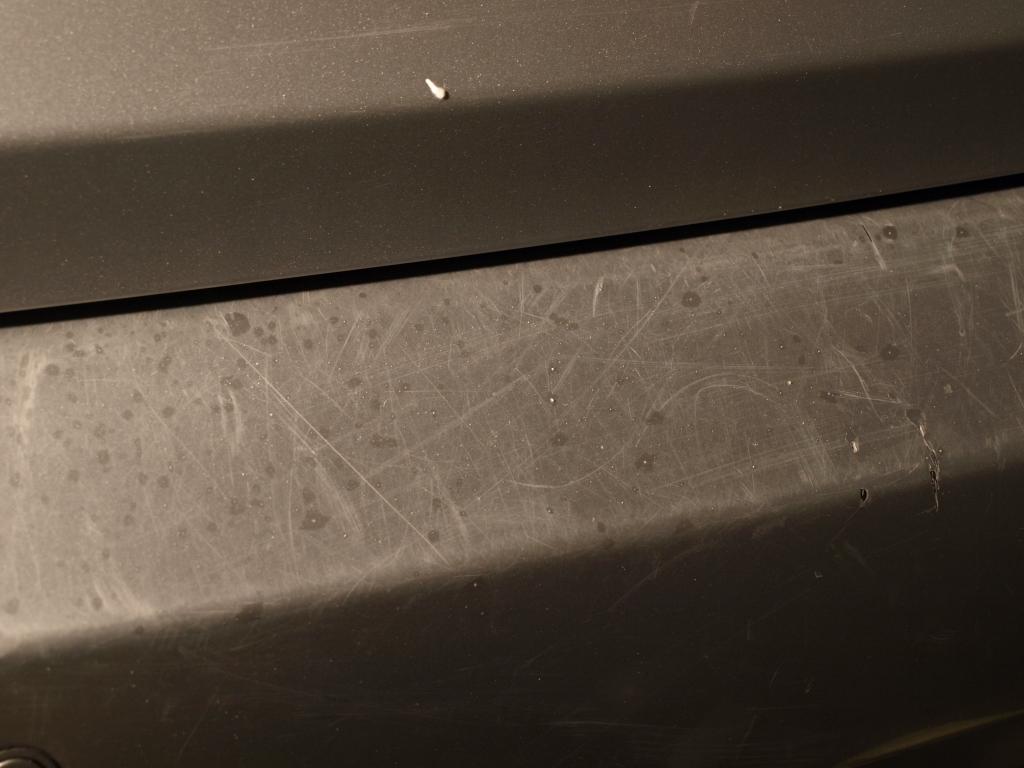

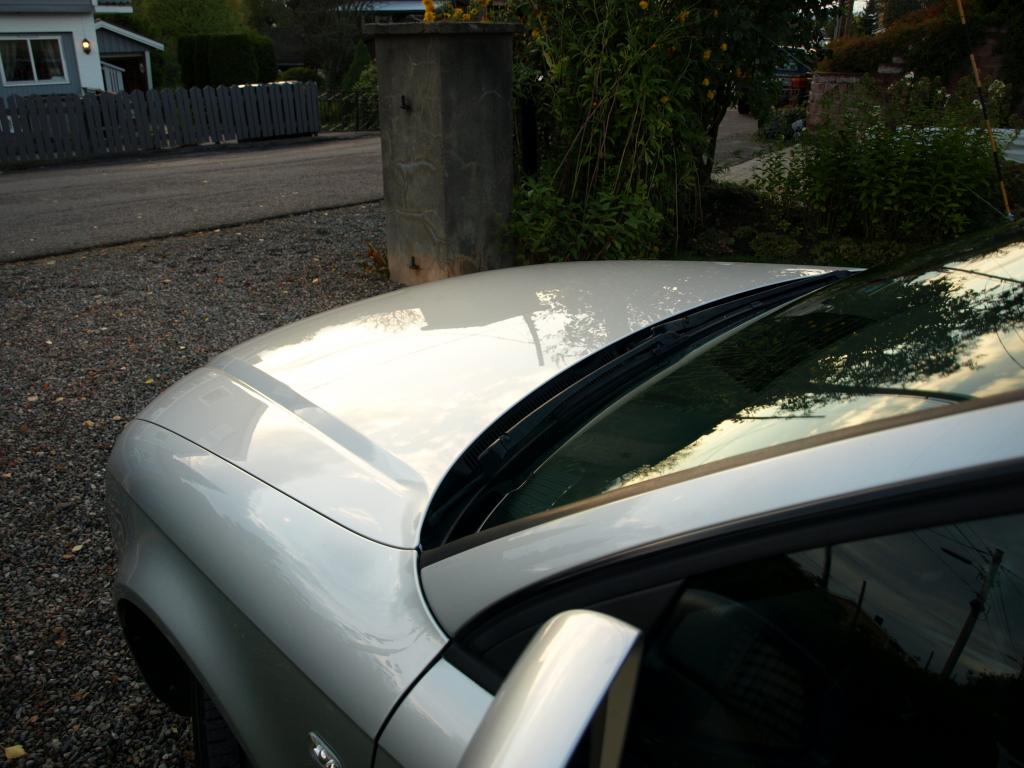

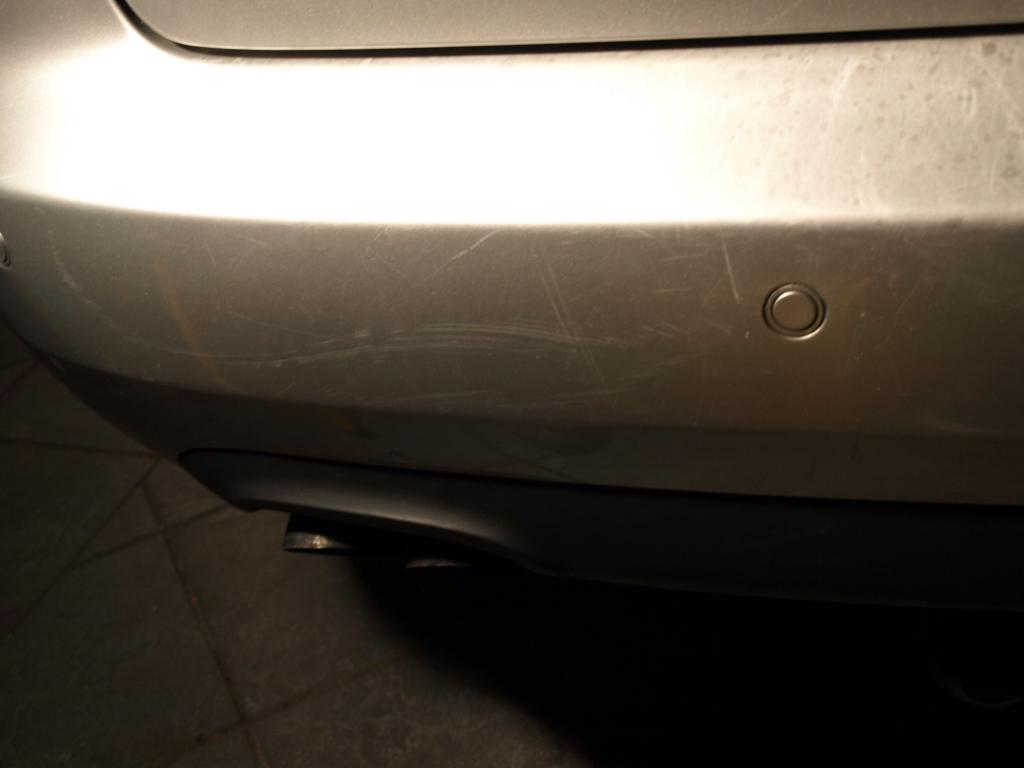

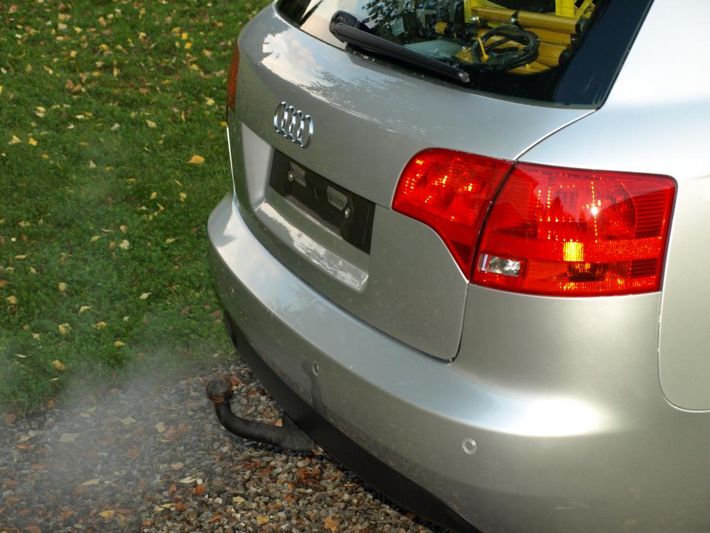

Noen inspeksjonsbilder ble det, men ikke av høyeste kvalitet, da det var litt vanskelig å få frem tilstanden på lakken. Bakfanger var ganske sliten, men fikk seg et helt ok løft som bildene vil vise. Resten av lakken bar preg av mye swirls og noen RDS her og der.

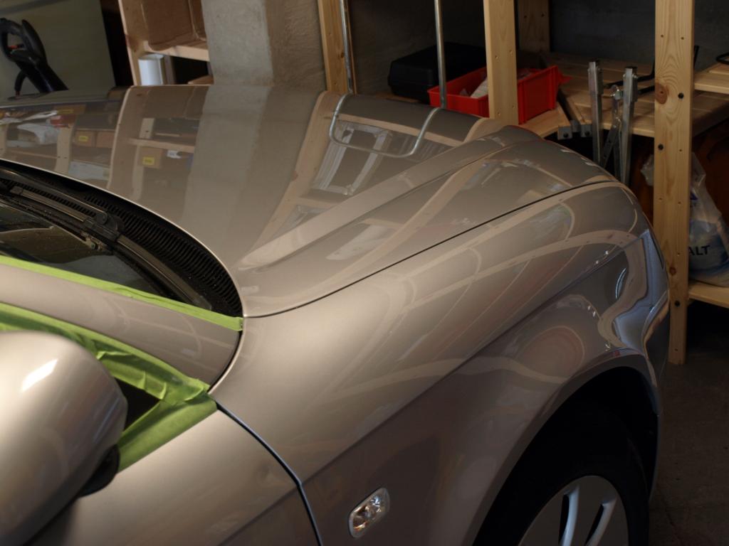

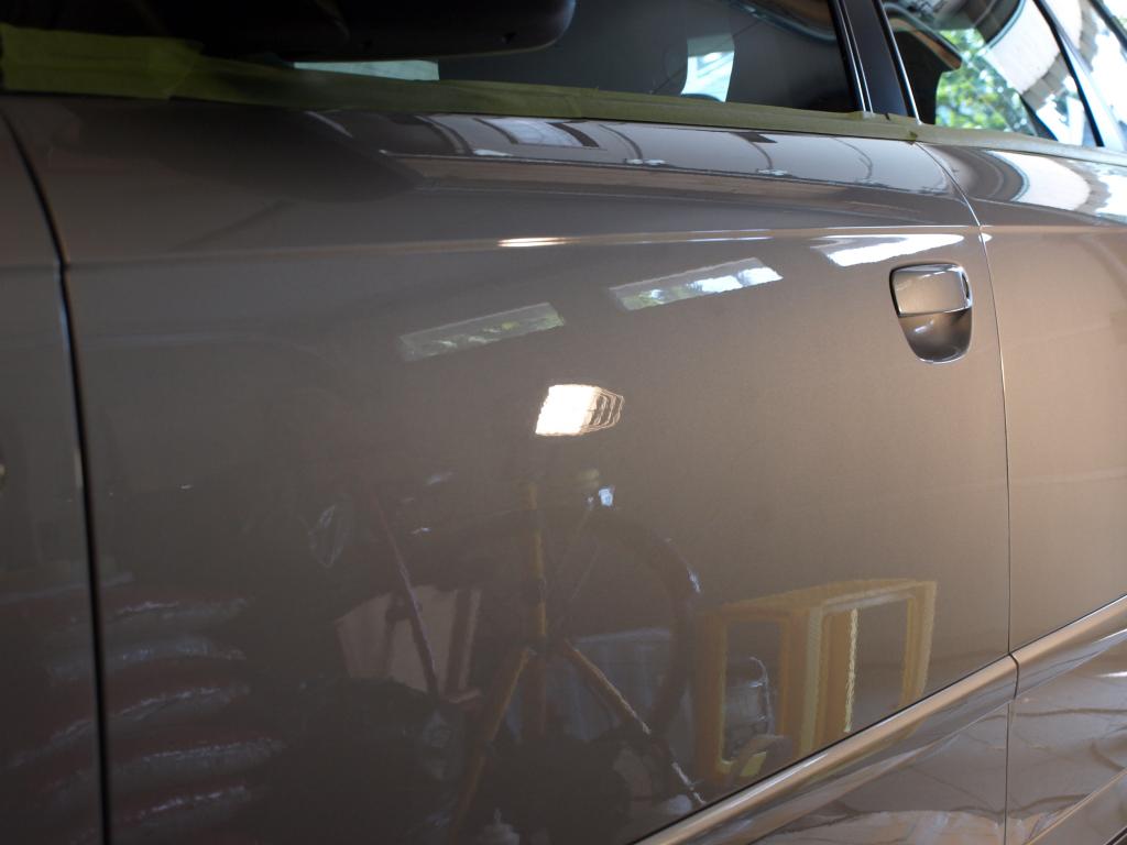

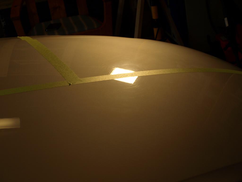

Grovsteget denne gangen ble min favoritt, nemlig Menzerna FG400 på Gul Uber sammen med Makita roterende. Finsteget ble Menzerna FF3000 på Grønn Uber med Kestrel DAS-6 Pro. Ble ingen vellykkede 50/50 denne gangen, så under følger litt ymse bilder underveis.
Som en fin avslutning på jobben ble det lagt PolishAngel Viking Shield med Kestrel DAS-6 Pro og Uber Blå på lav hastighet. Utvendig plast fikk Owatrol Polytrol, dekk fikk Gyeon Tire og felger fikk Swissvax Autobahn. Jeg hadde dessverre ikke mer vindusforsegling, dermed utgikk dette denne gang. Ferdigbilder to come, enjoy!
Totalt ble det brukt 20-25 timer på denne bilen. Håper det falt i smak! Ha en fin kveld! :)
