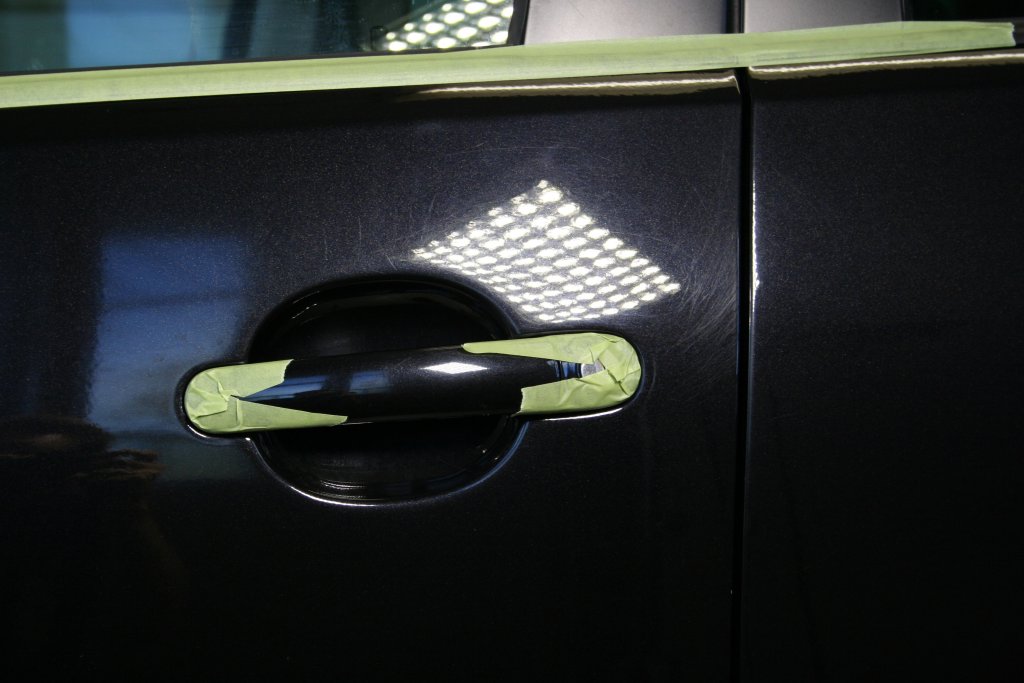

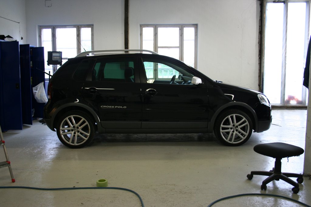

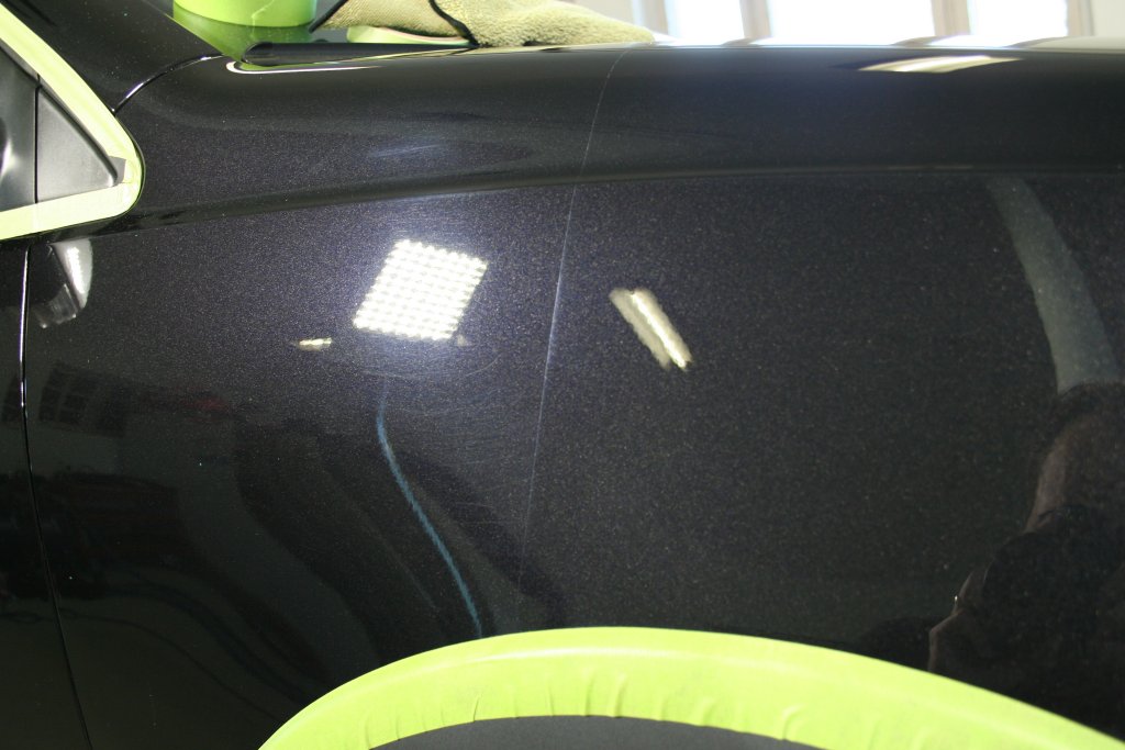

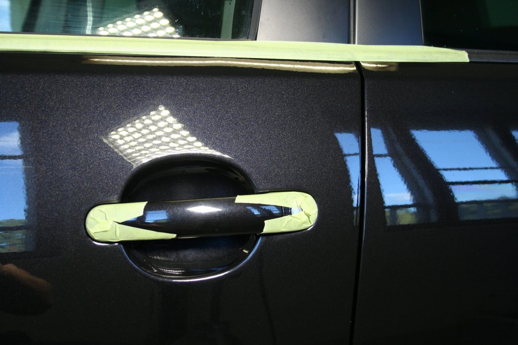

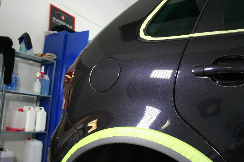

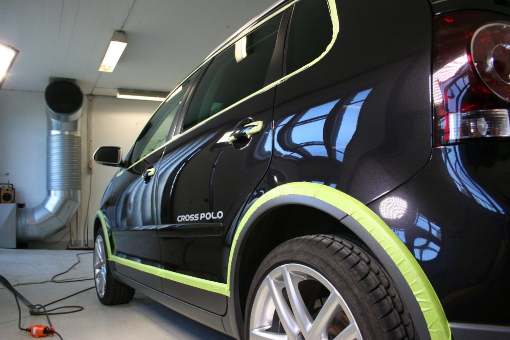

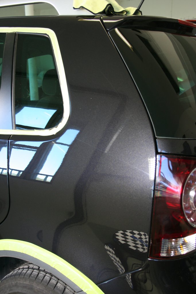

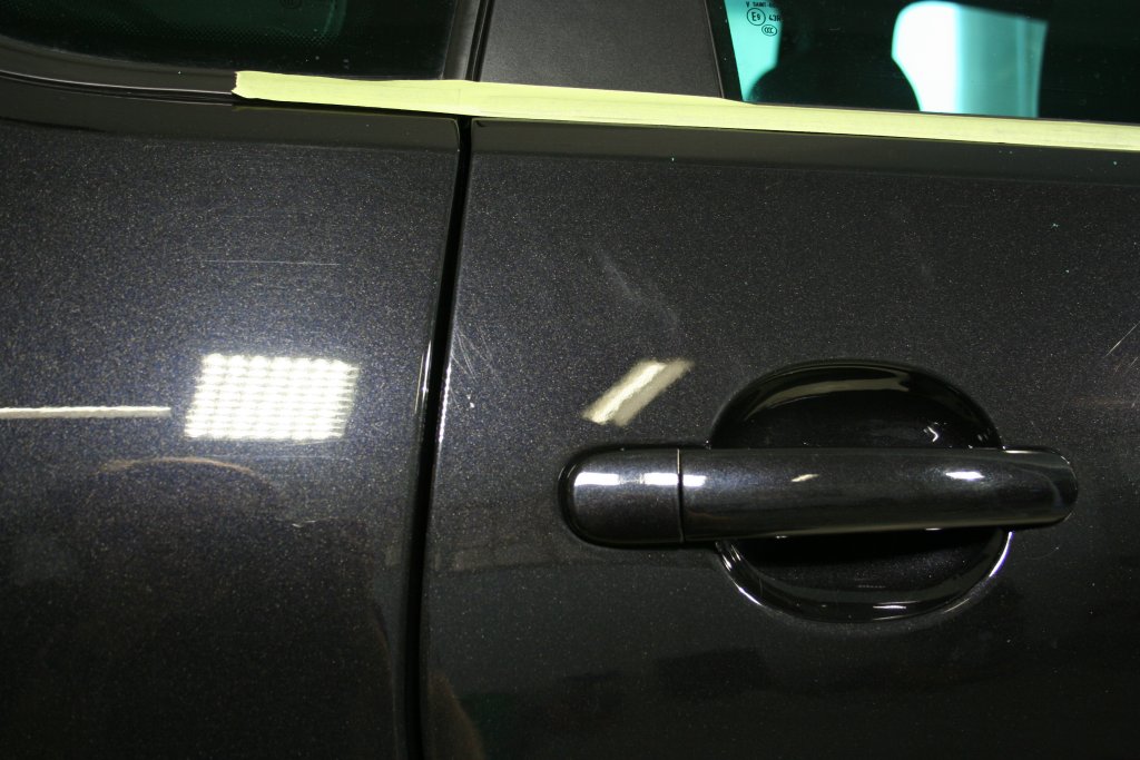

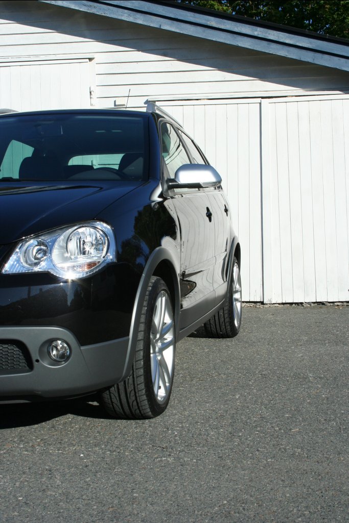

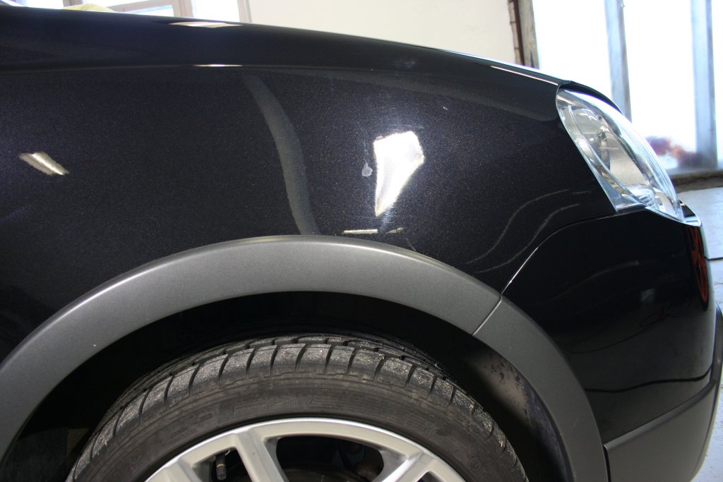

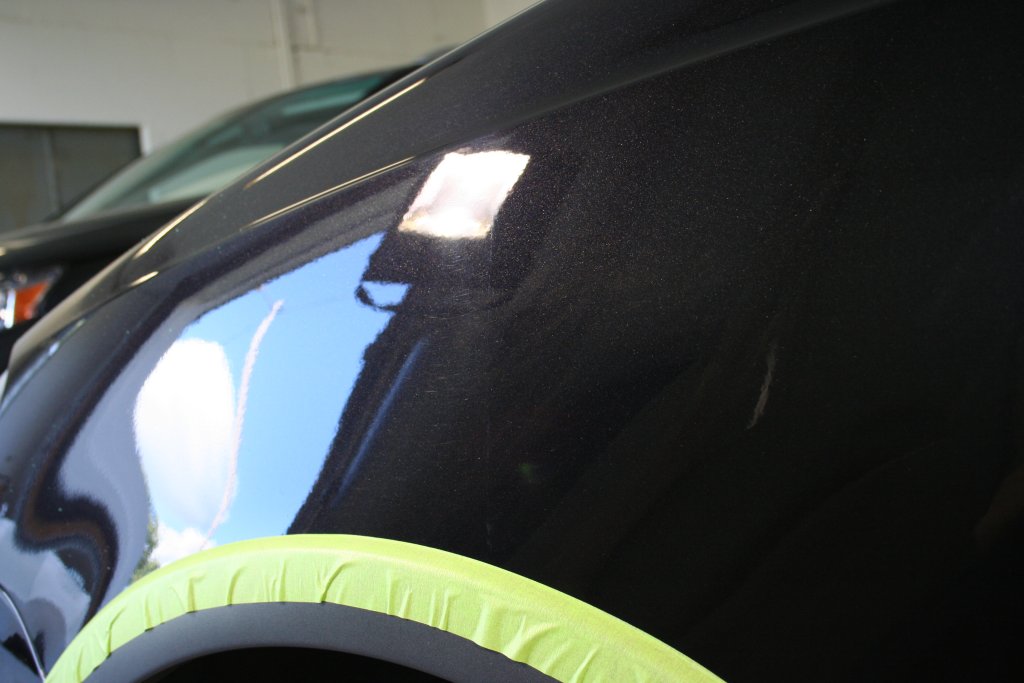

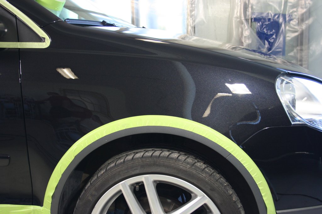

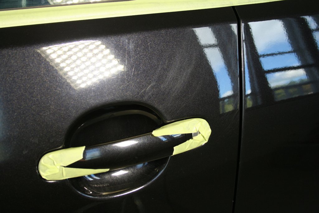

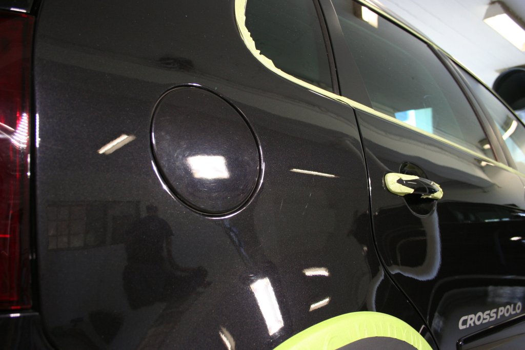

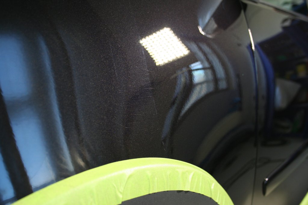

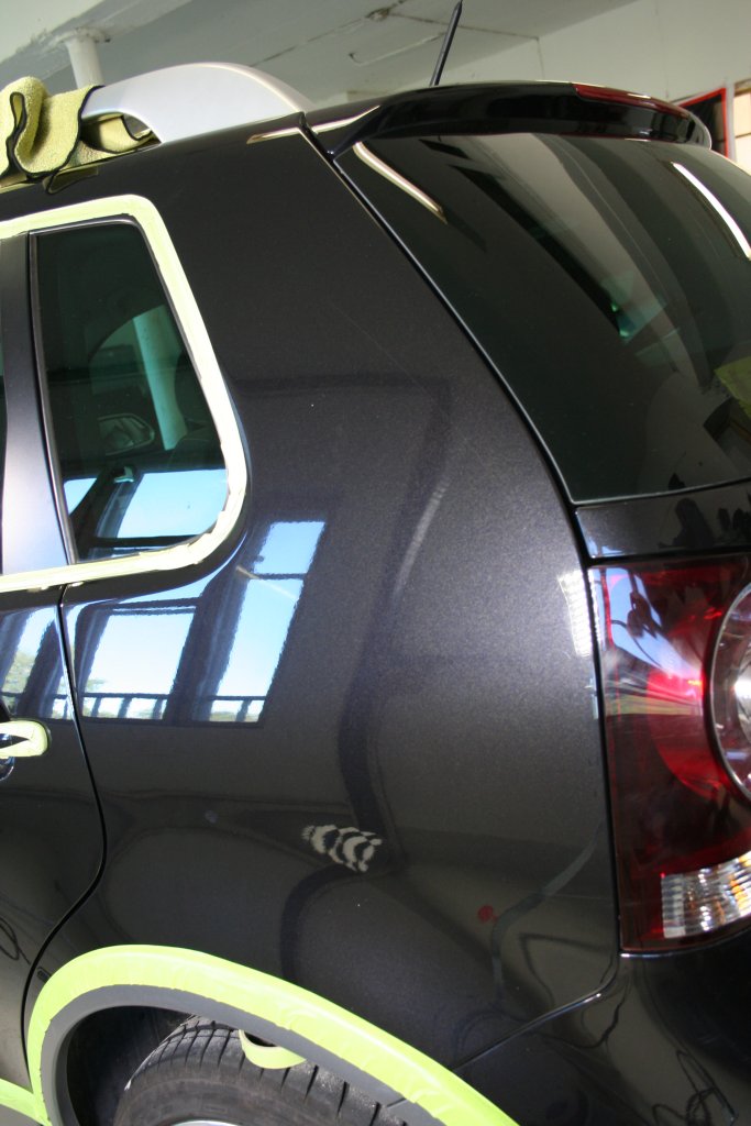

Bilen denne gangen er en VW Polo Cross. Hel og pen bil med lav kilometer, men bar preg av å ha stått mye. Clayen fikk mye å jobbe med på denne!
Vask:
- Prickbort
- Bilt-Hamber Korrosol
- Bilt-Hamber Autowheel
- GTechniq GWash
- Claytowel + ONR
Vasket og klar for action :)

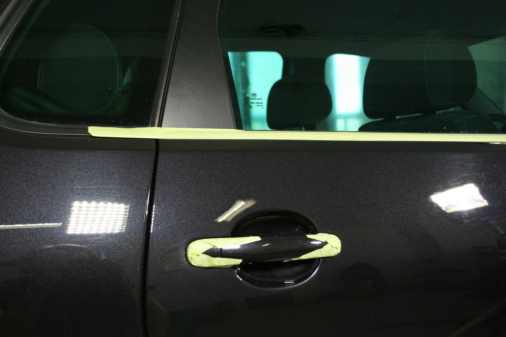

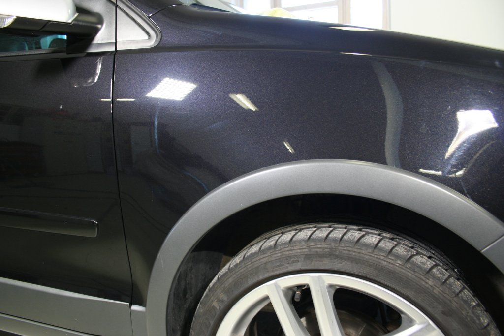

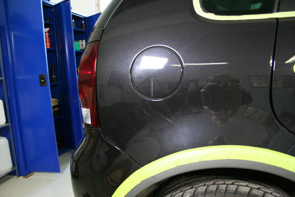

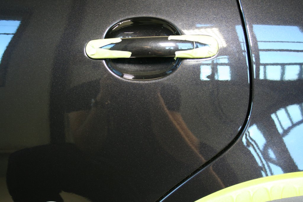

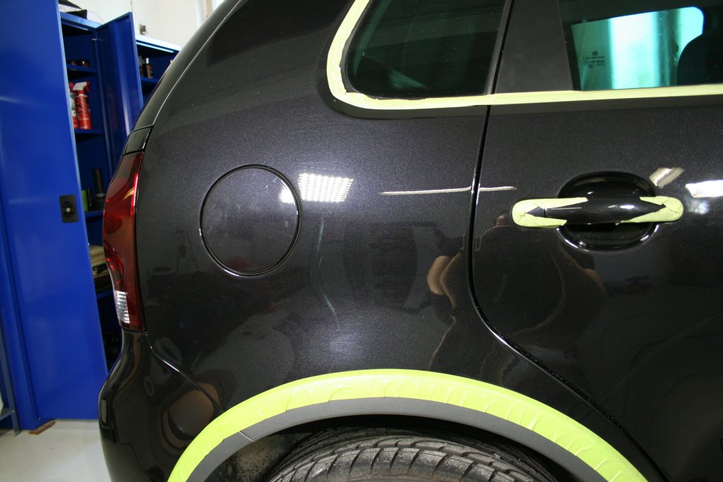

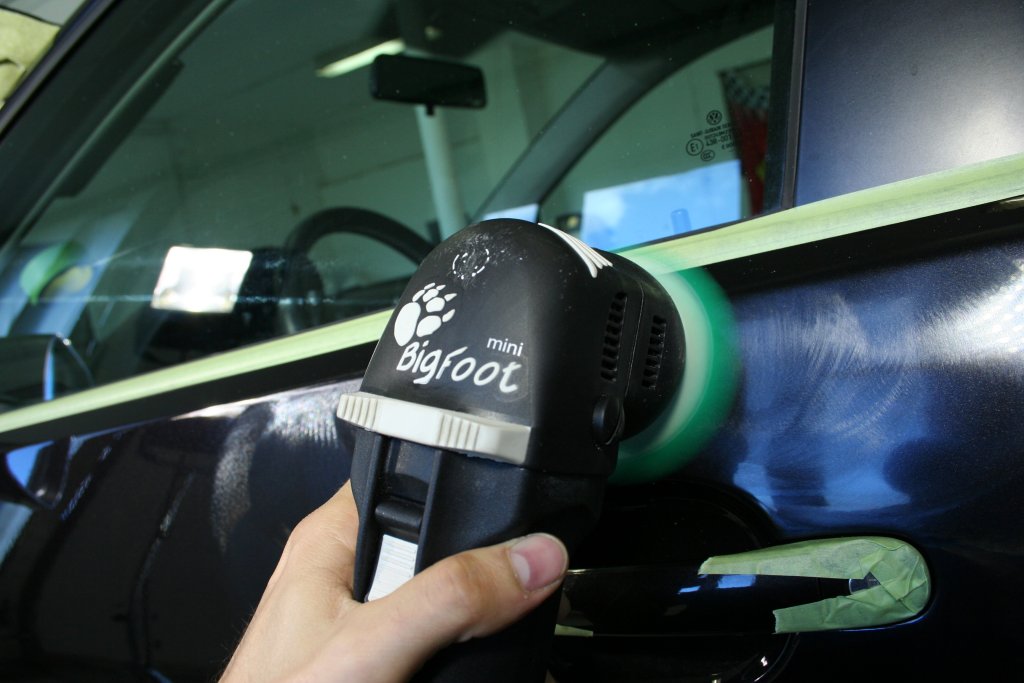

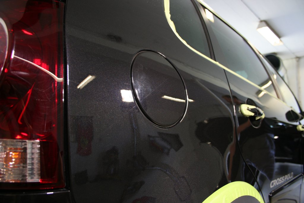

Polering:
- Rupes Bigfoot 15/Mini + Rupes grønn pad og Menzerna FG400
- Rupes Bigfoot 15 + Rupes gul pad og Rupes Keramik

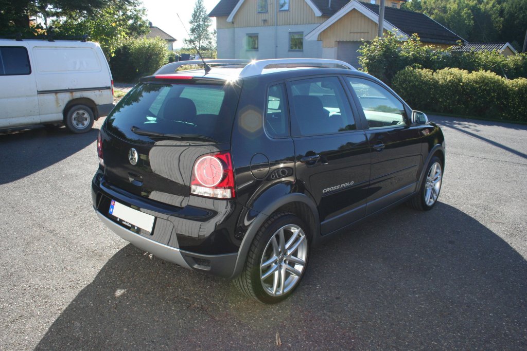

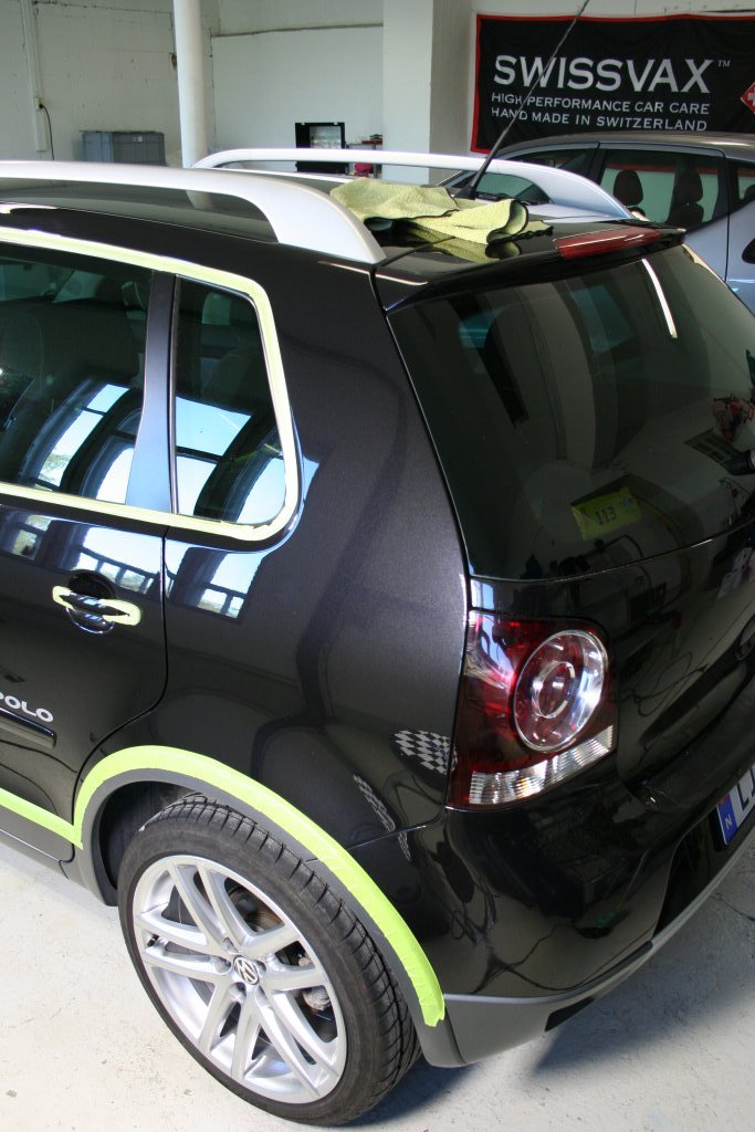

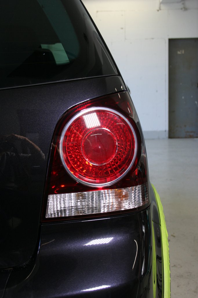

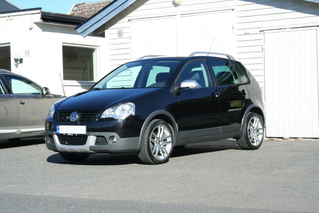

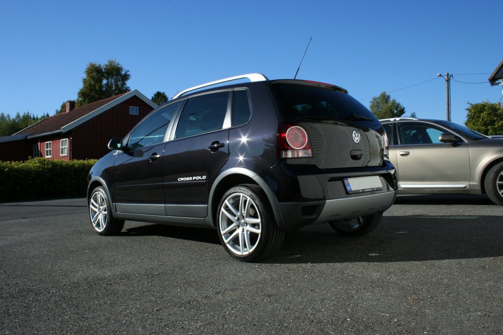

Resultatet:

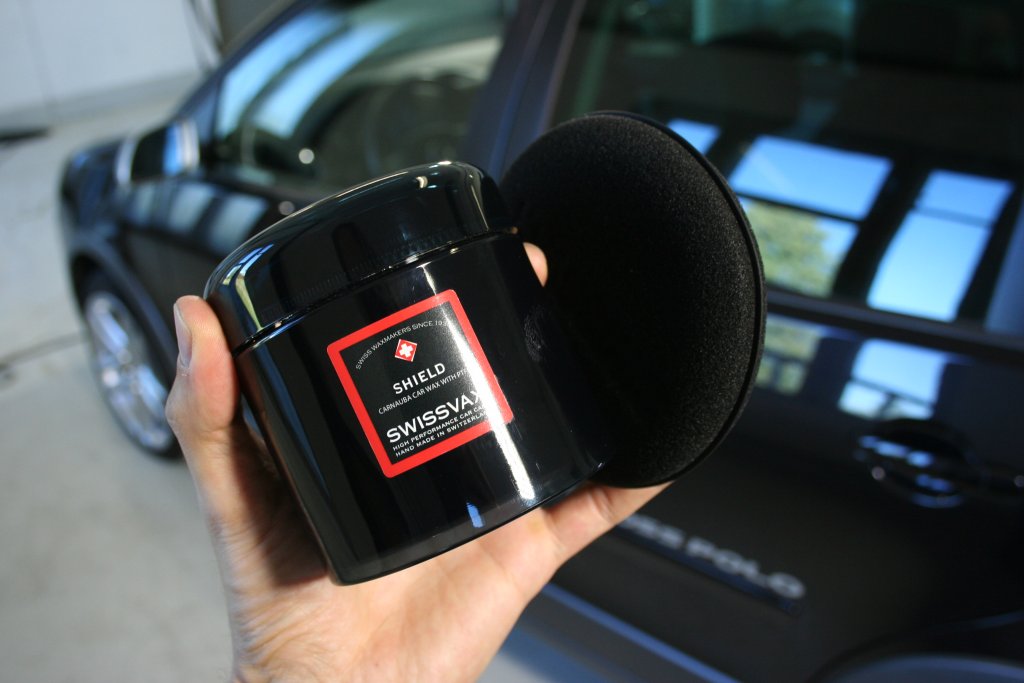

- Swissvax Shield

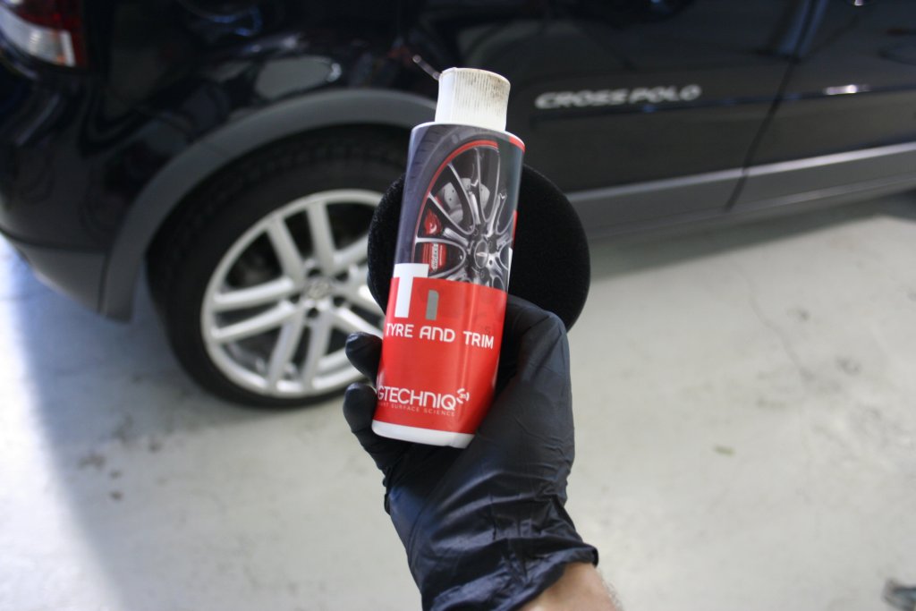

- GTechniq T1
  • DCN Point 24
