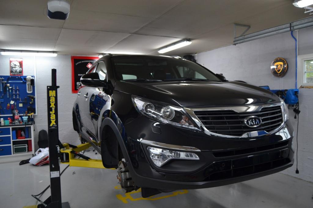

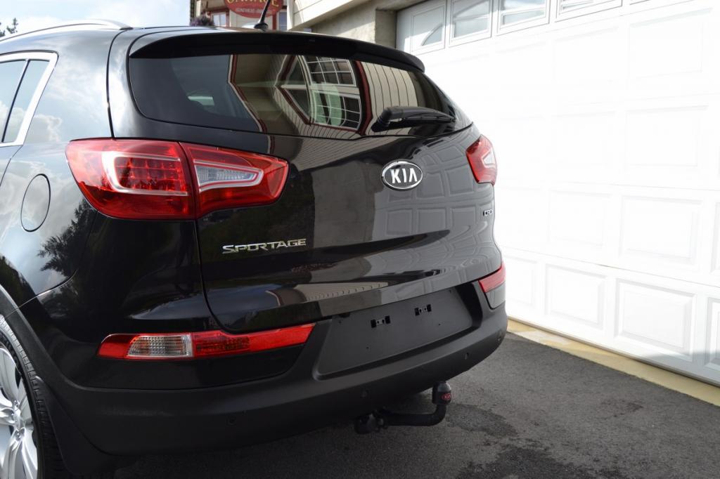

Da var eg heime etter 6 uker på jobb, så da er det tid for litt hobby :fun: Denne bilen har eg hatt inne før til behandling, men etter 14 dager etter eg tok en shine, så vart den påkjørt og den har vert inn og ut av verkstad med mye lakk problem og matcing av farge som da har satt sine spor. Og når det såg bra ut så ga han beskjed om at han ville eg skulle polere den og behandle lakken etter at Lakken var ferdig ”pustet”

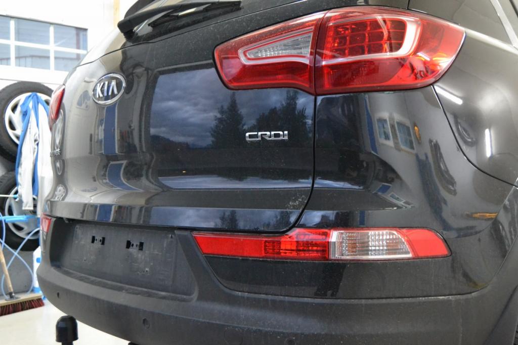

Starta jo med å fjerne skilt så man kommer til over alt.
Denne har eg lært meg å ta av etter min første S&S noe eg er heilt enig i, denne kan fort lage uønskede skade

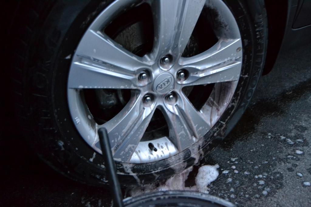

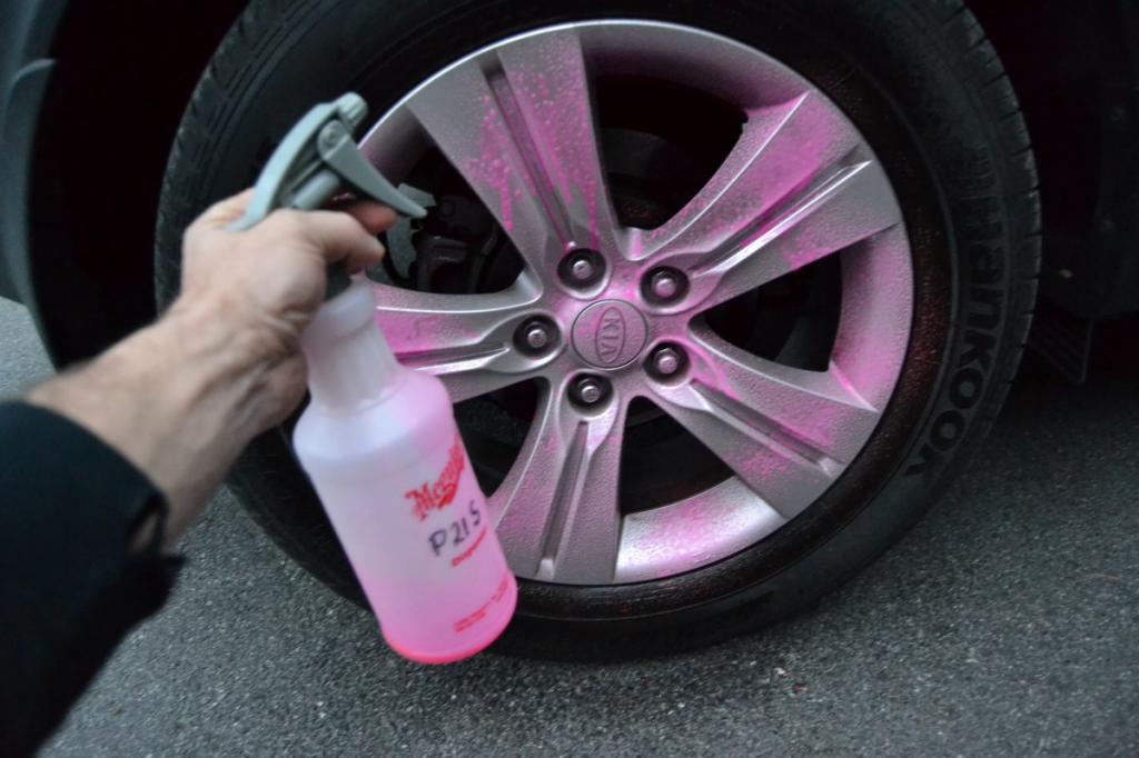

Så starter med felgene og P21s som får stå å kose seg litt en stund ca 10 min

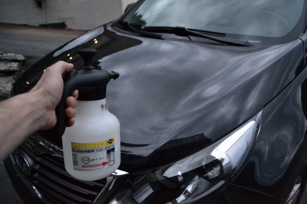

Deretter en runde med Wet 704 denne fikk stå i 10min før eg toppa den med Surfex 1:5

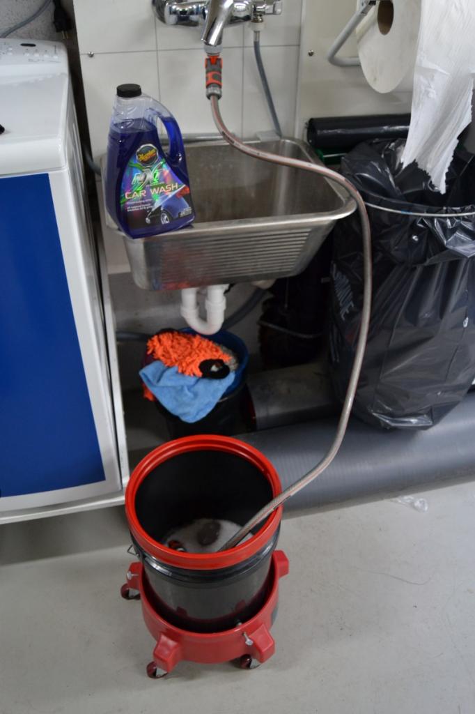

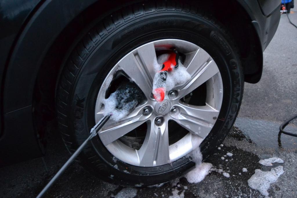

Når dette får stå og jobbe, så starter eg med felgene med div felg børste og ei bøtte med NXT såpe i
Uuups starta litt for seint med vasken, noe eg ikke kommer til å gjøre flere ganger, mye mer arbeid å holde på + du ser ikke like godt heller hehe

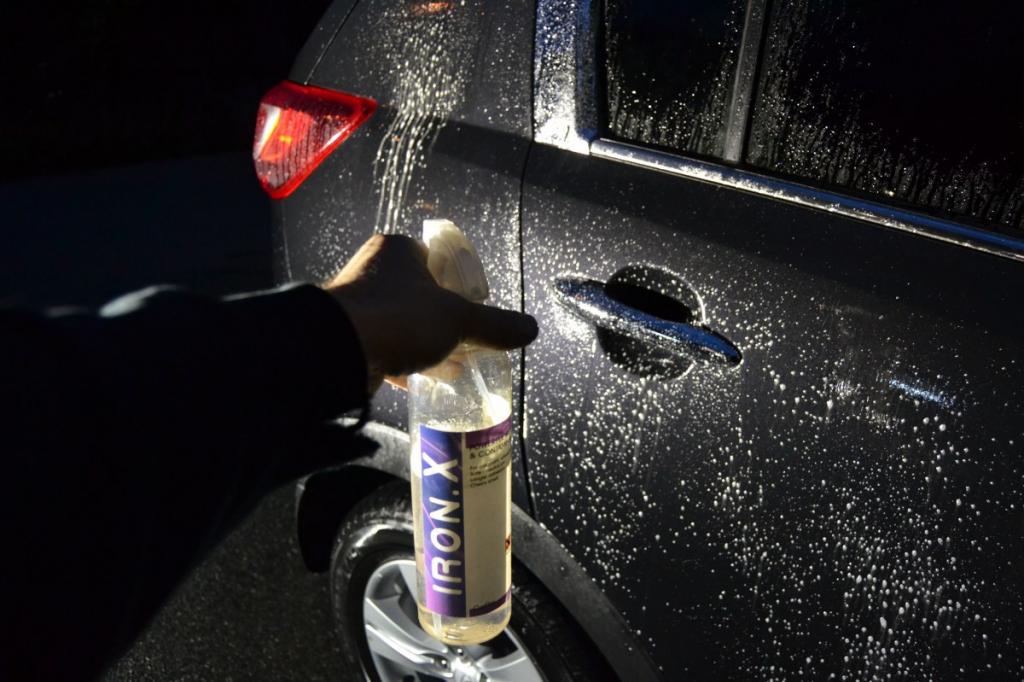

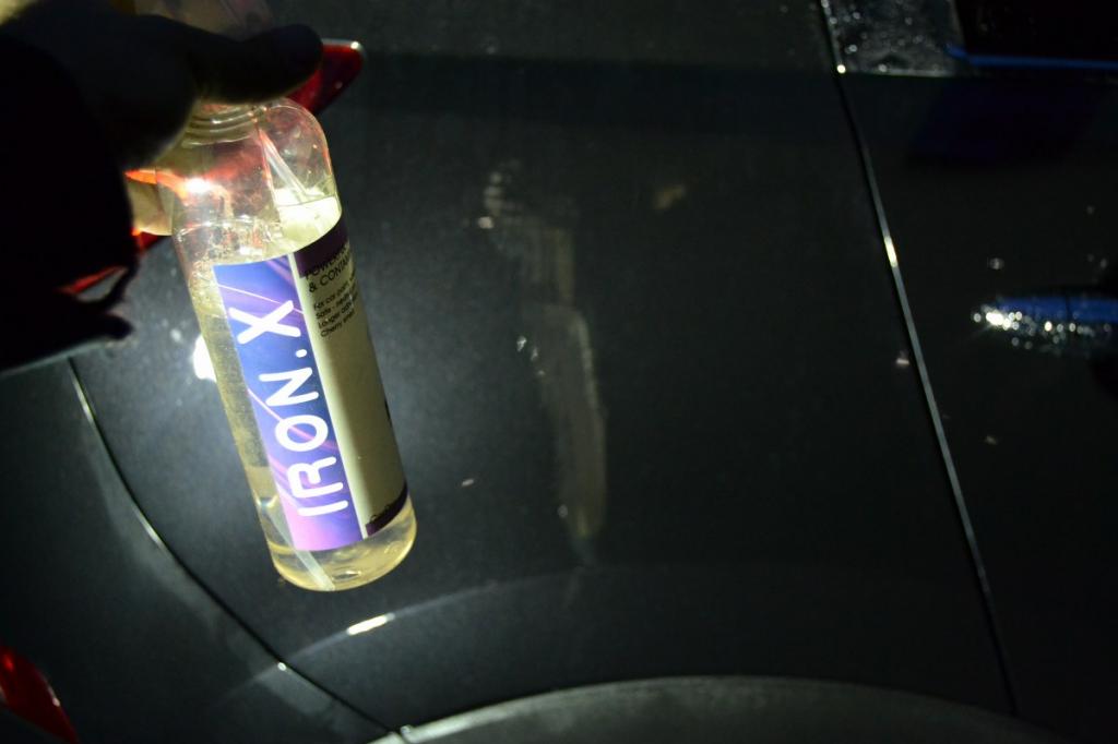

Ei runde med korrosol på ei Iron-x flaske
Fant svært lite tror eg hehe

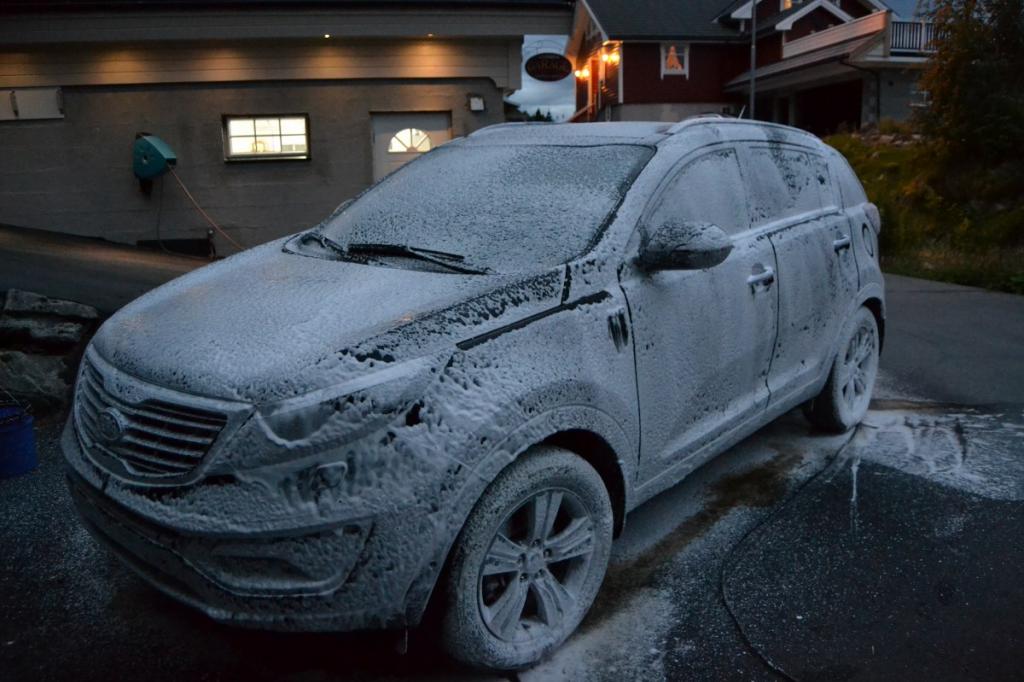

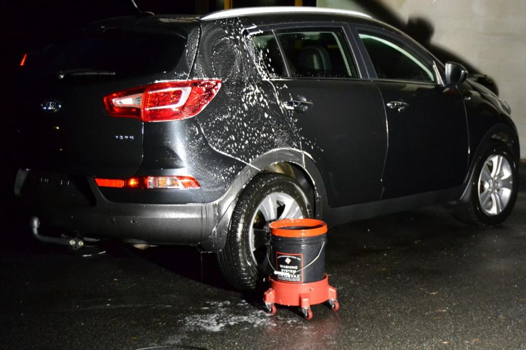

Slik skal det ikke vaskest, man starter fra topp og jobber seg ned .

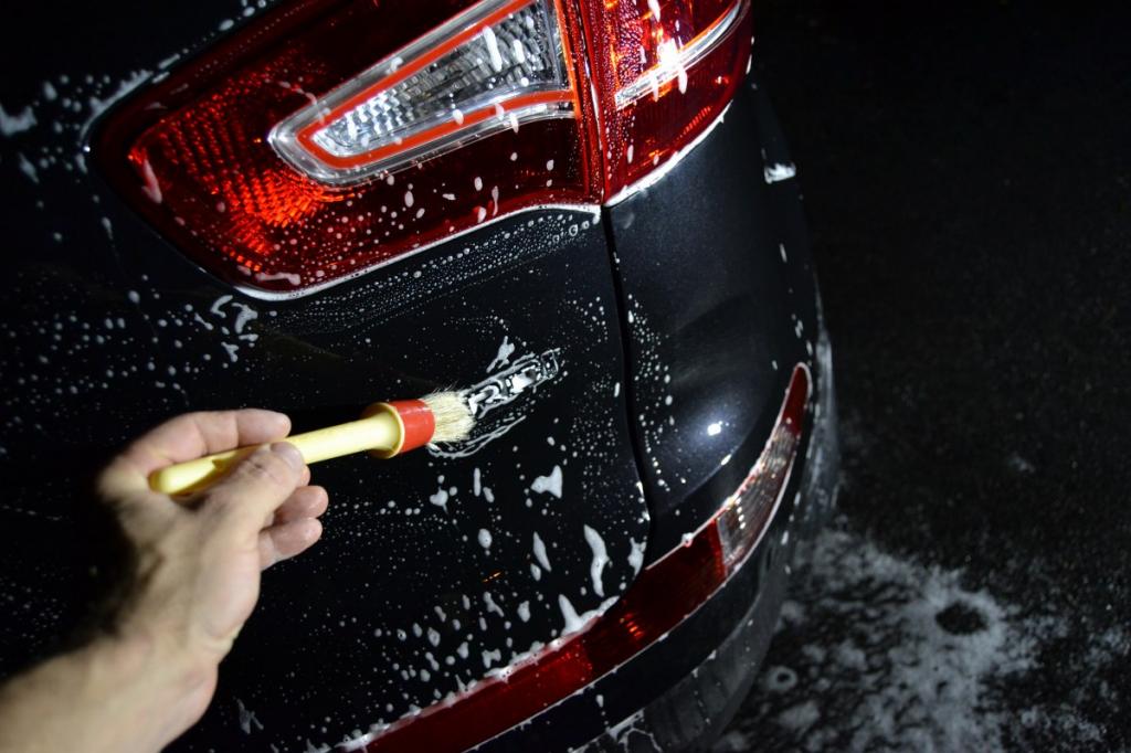

En runde med kost på litt mer ugunstige plasser

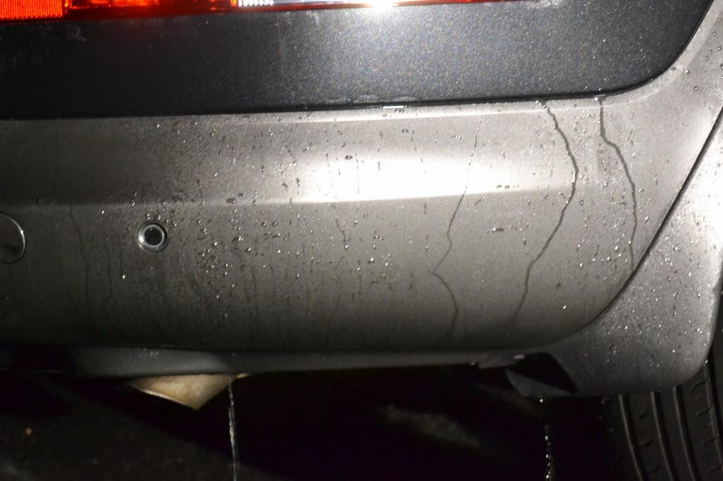

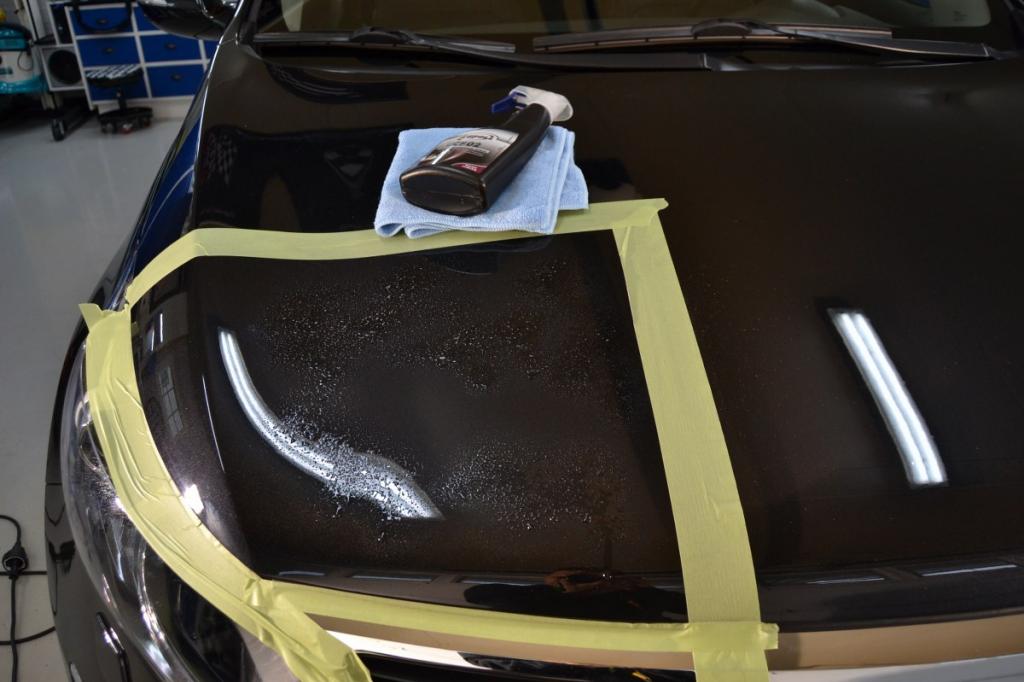

La merke til at eneste plassen vannet beader var på støtfangerane og resten av plasten som fikk SV

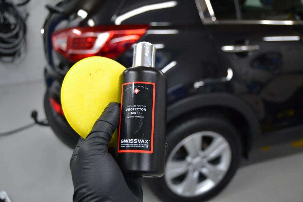

Protecton og rundt vinduene som eg hadde lagt kun SV opaque quick finsh, vart litt imponert over det.

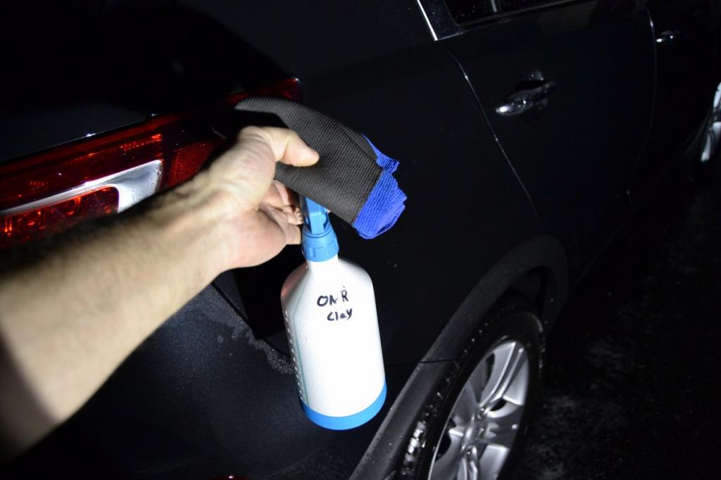

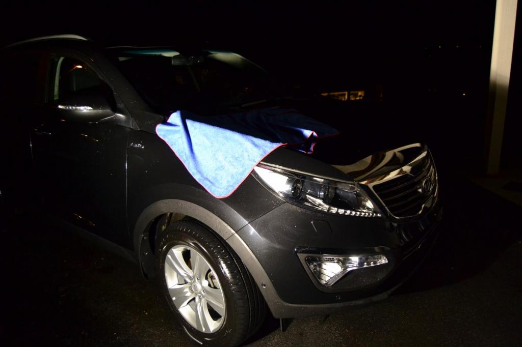

Kjapp runde med Clay towel og ONR
Så tørk, før den vart kjørt i garasjen

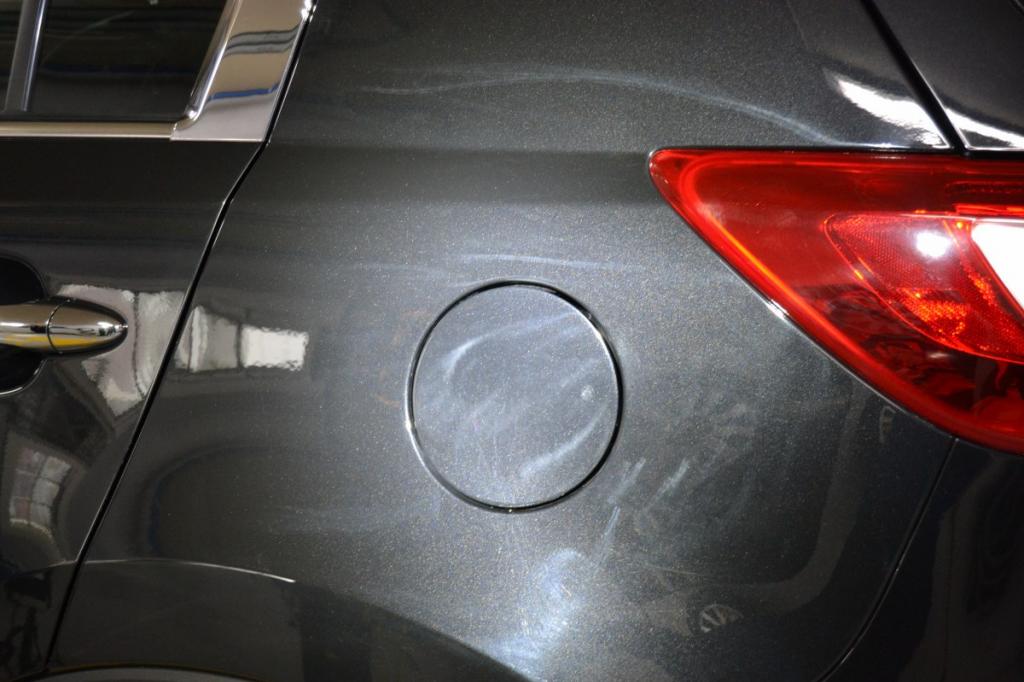

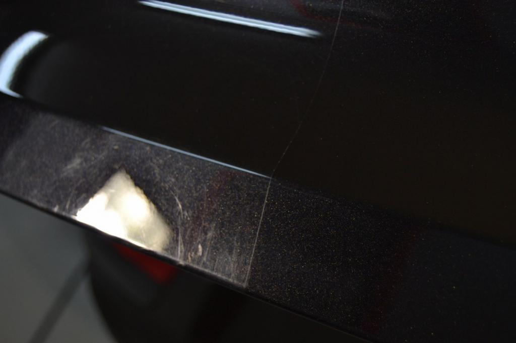

Så kan man se at her har det skjedd litt av vert ja siden sist den sto her i garasjen.

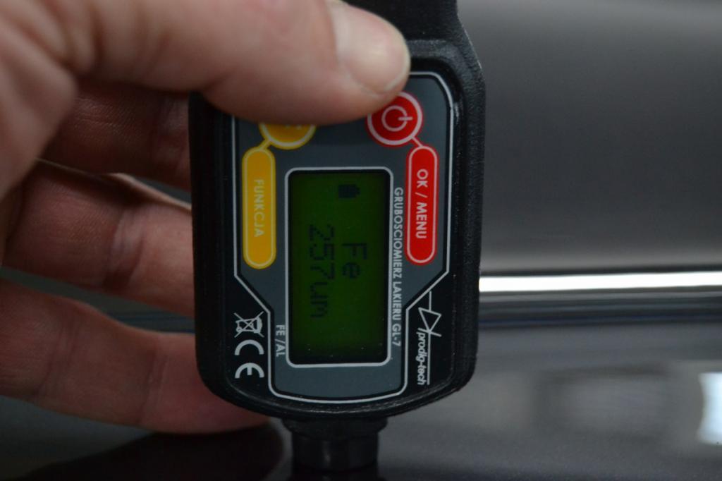

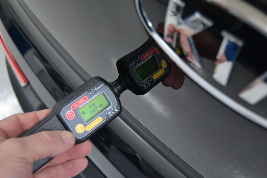

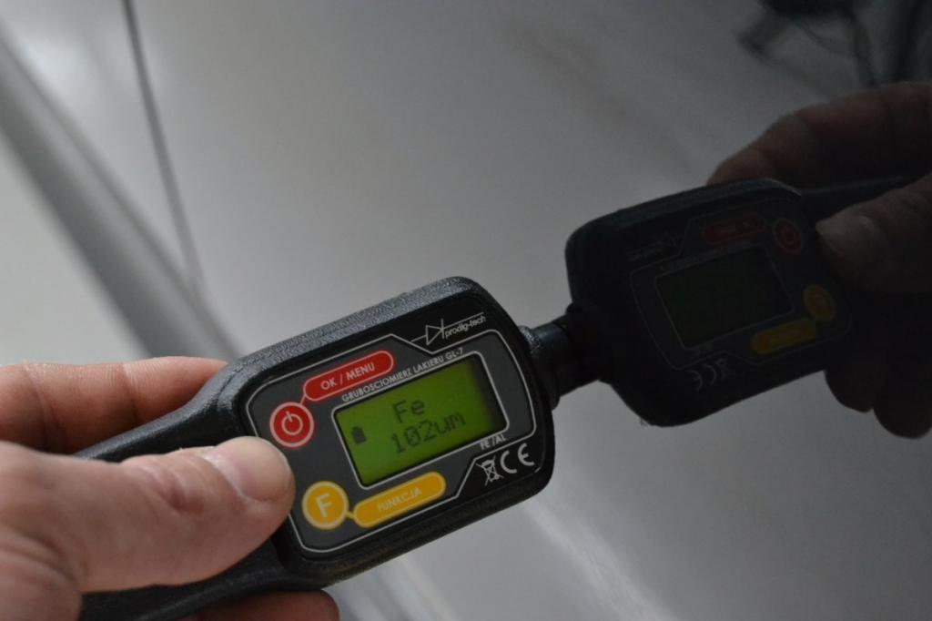

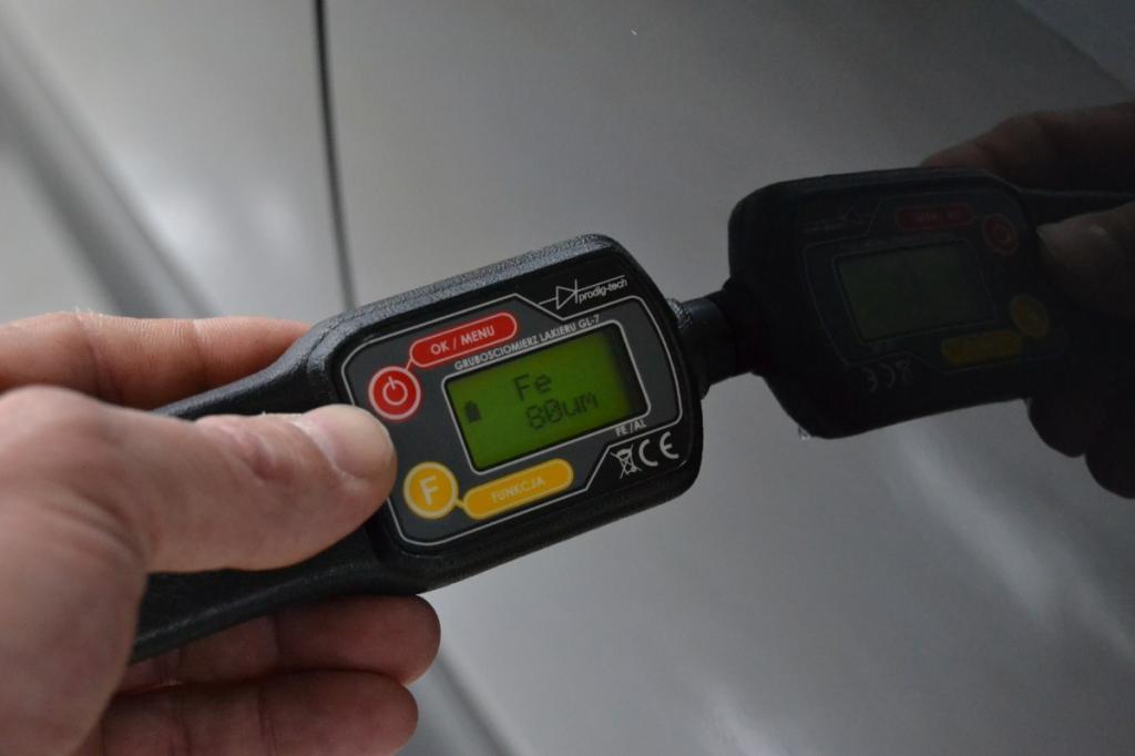

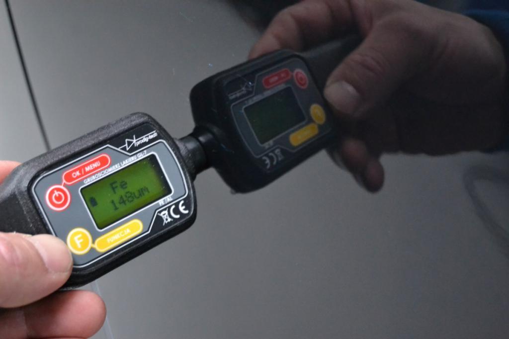

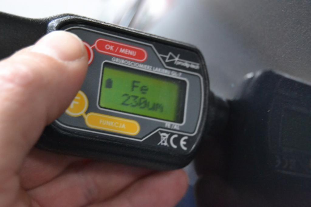

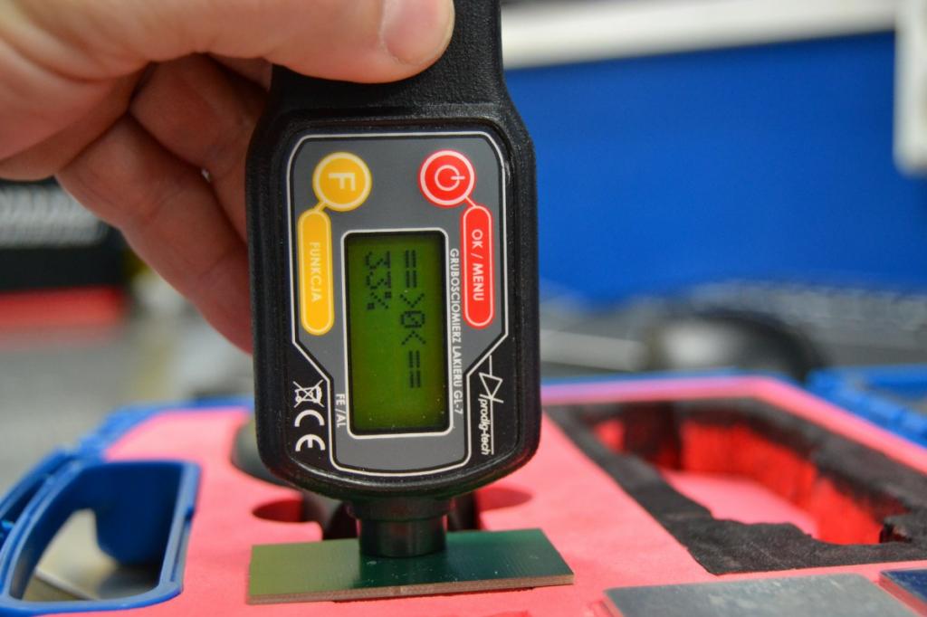

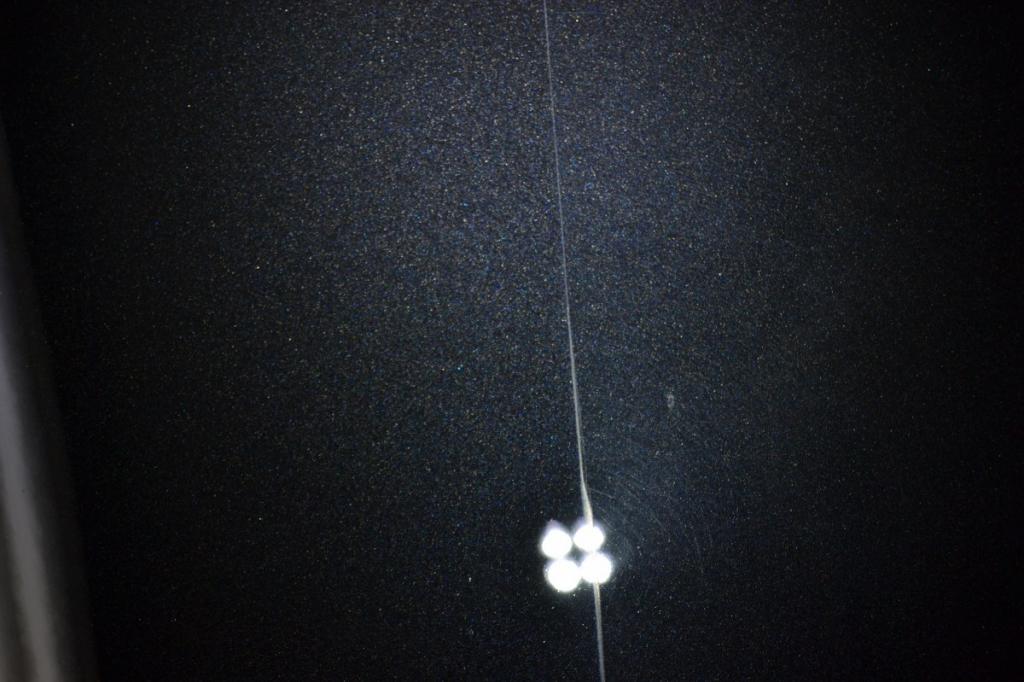

Så var det sjekk av lakk tykkelse, her har det vert lakkert en del for å klare å få en fin overgang av lakk nyansen dessverre
Så først en sjekk av lakk dybdemåleren
Bakluken er det original lakk på
Ja litt høgere verdier der det var lakkert om att
Litt usikker på denne skjermen
Panser
Dør på venstre side, føler meg ikke heilt sikker på denne lakkdybdemåleren
Venstre bakre skjerm

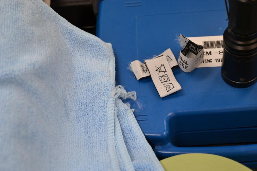

Disse vart revet av for å unngå mikro riper men løsner litt i kantene MF klutene.

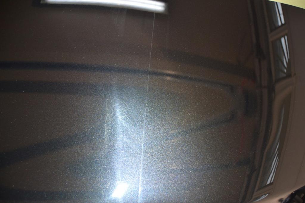

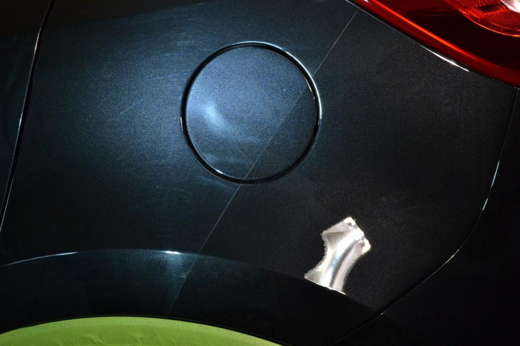

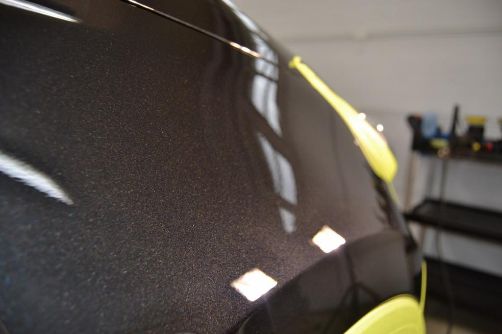

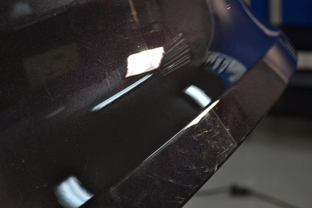

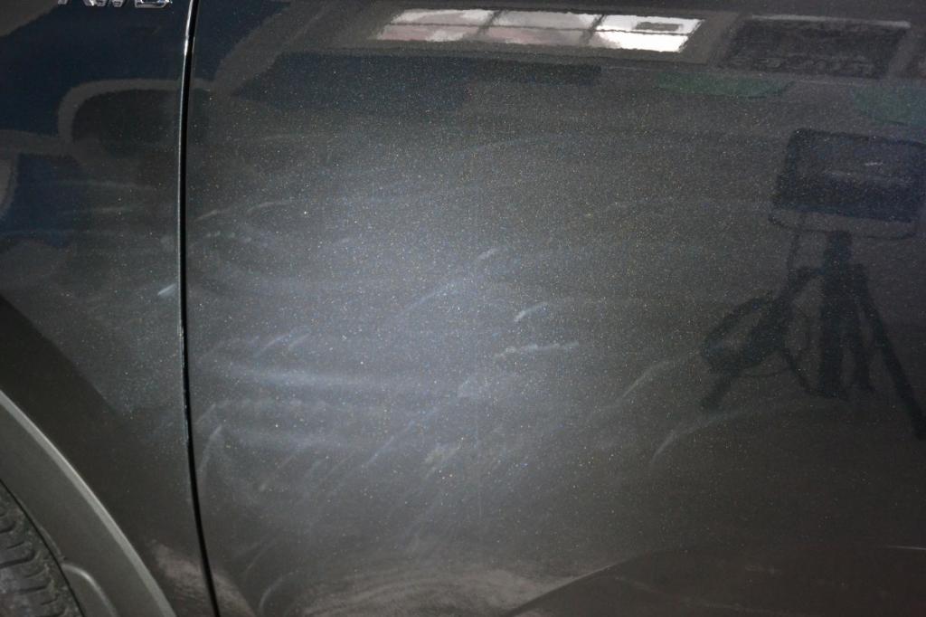

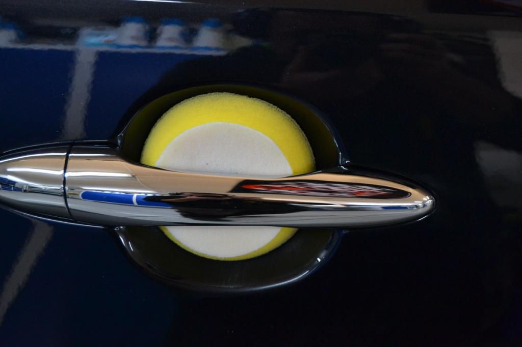

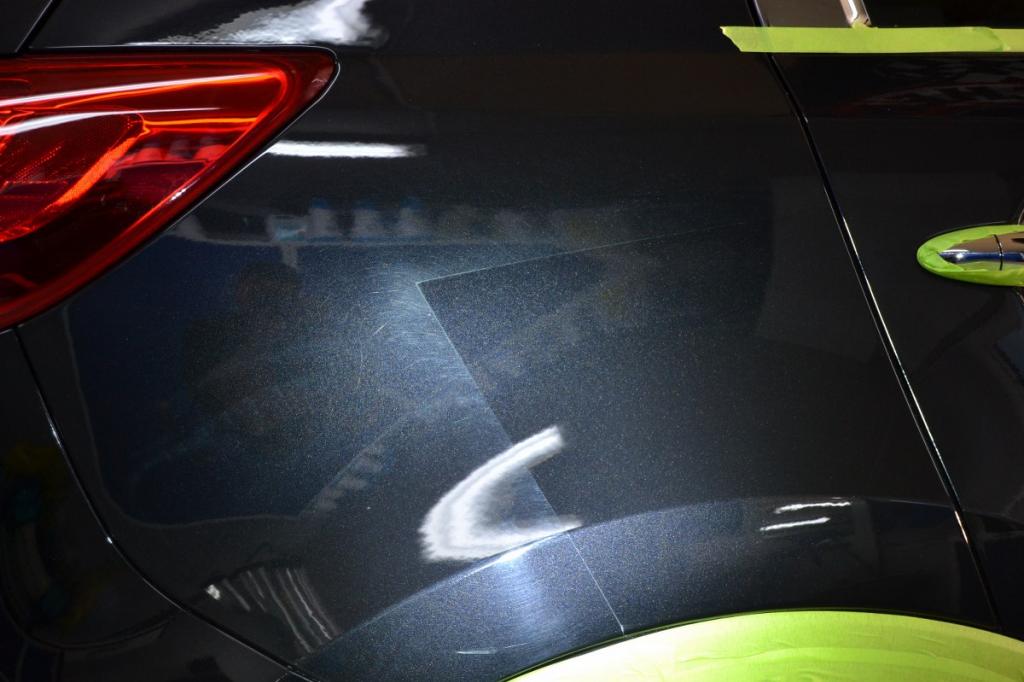

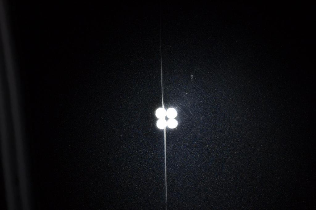

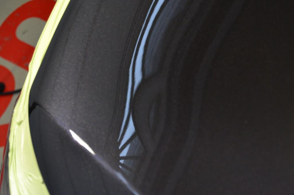

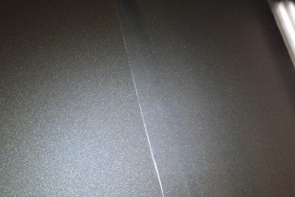

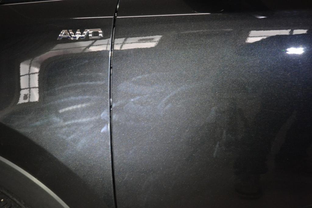

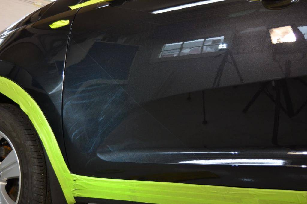

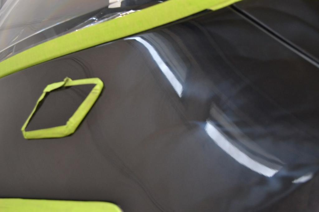

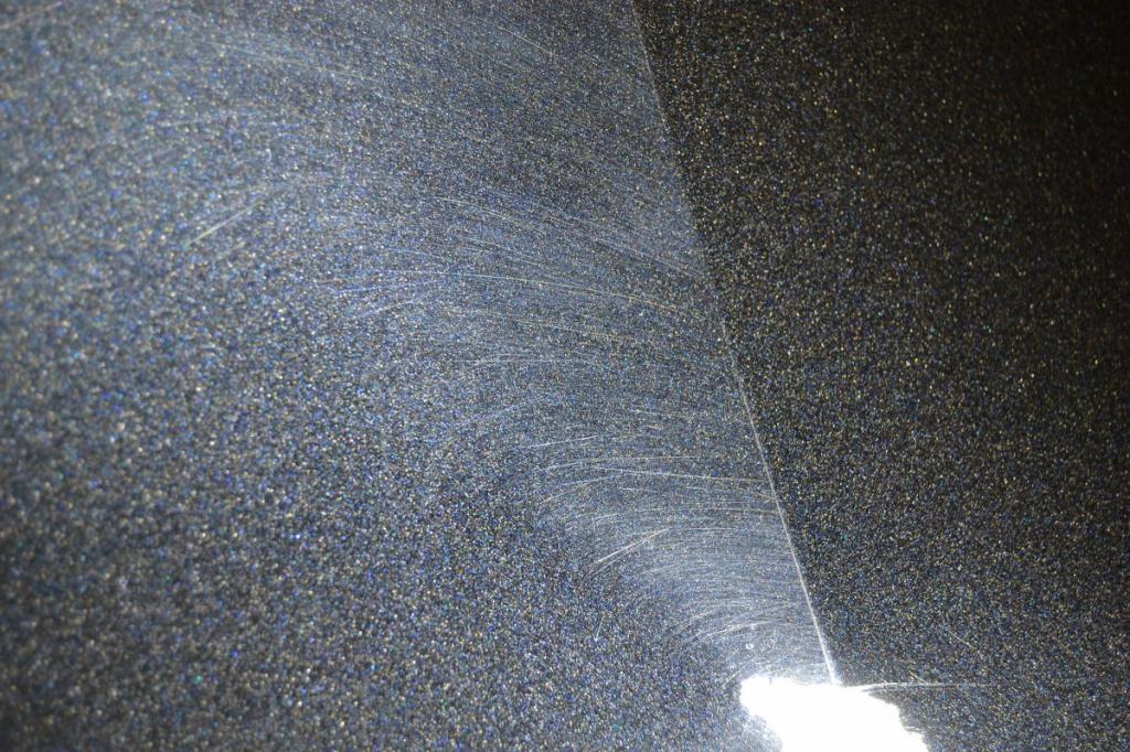

Litt testing, sist gang eg tok denne så var lakken fin å jobbe med å var ikke nødvendig med så grove produkt, så startet med rupes gul/gul sprer på 1 opp på 6 og jobber produktet heilt ut ca 6 pass og rett av. Kontroll spray for å være sikker at ikke noe ligger å skjuler seg i oljen. Pads blir ofte skiftet ut og bruker pad kost ofte.

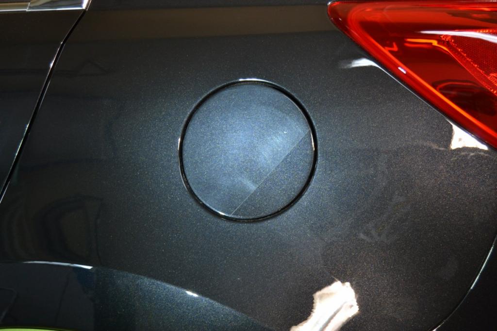

Etter en runde, ser bra ut dette. Der det var litt mer RDS tok eg flere runder til ønsker resultat.

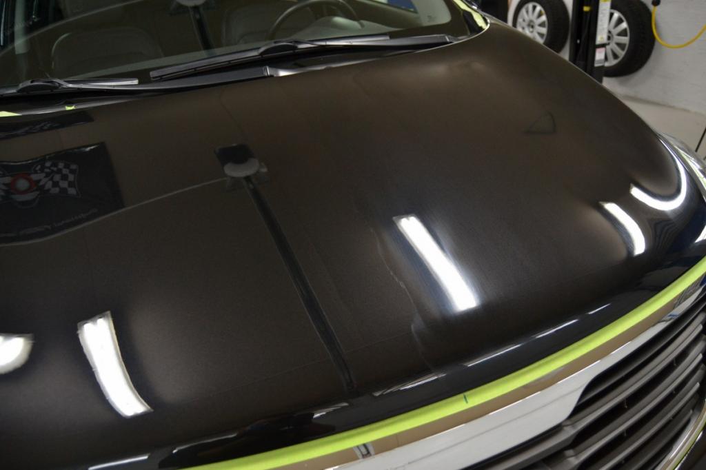

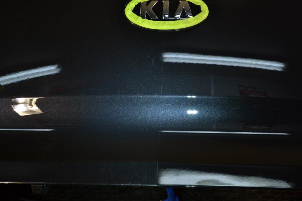

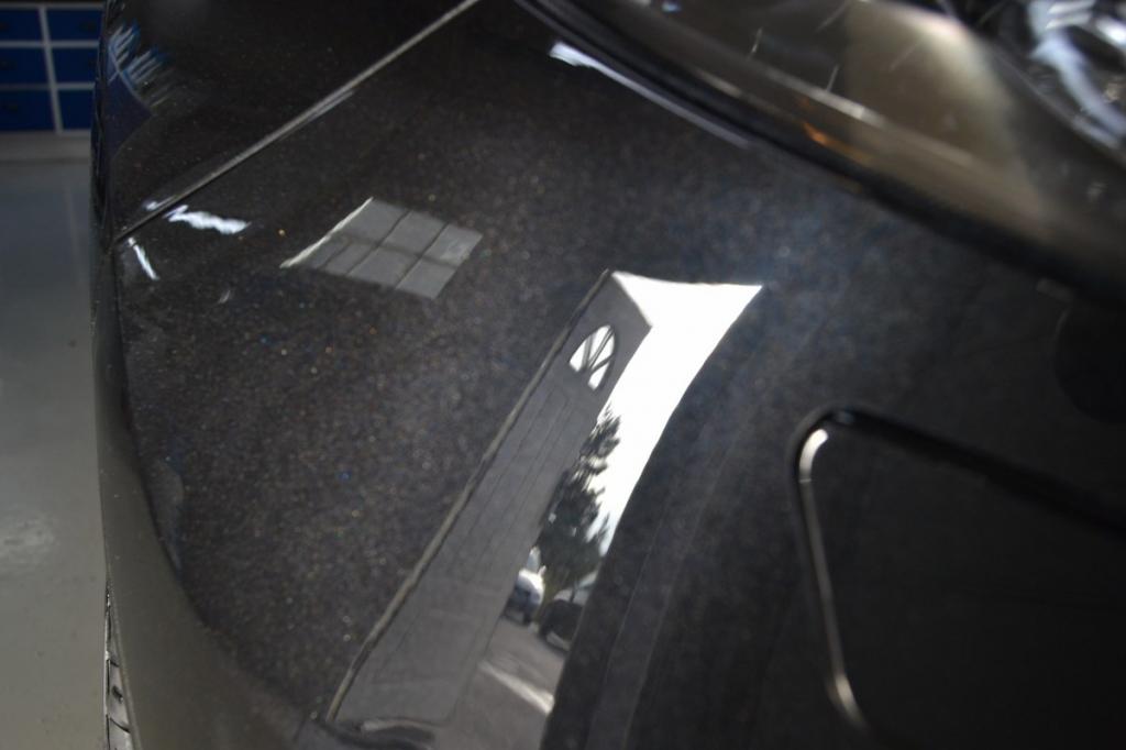

50/50 panser

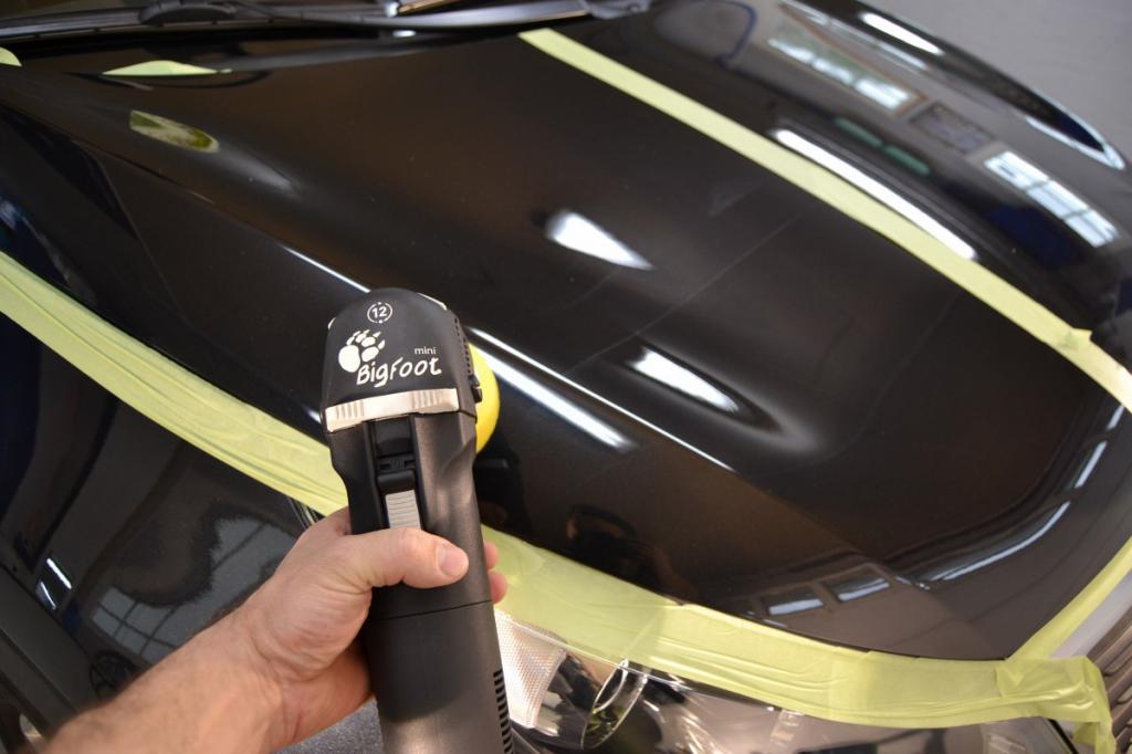

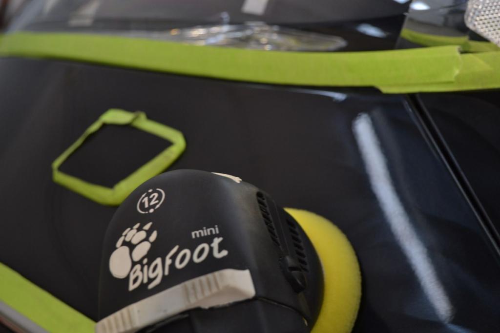

Rupes mini vart brukt på mindre/trange plasser, digger denne maskinen til slikt arbeid
50/50 panser enda

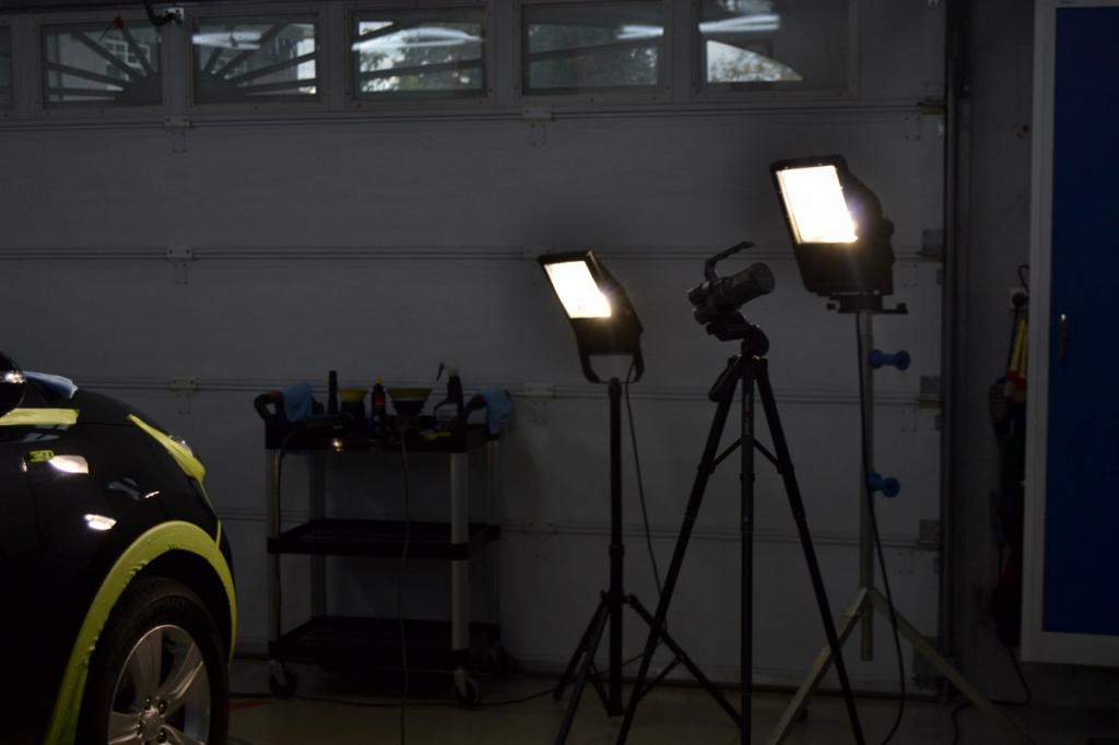

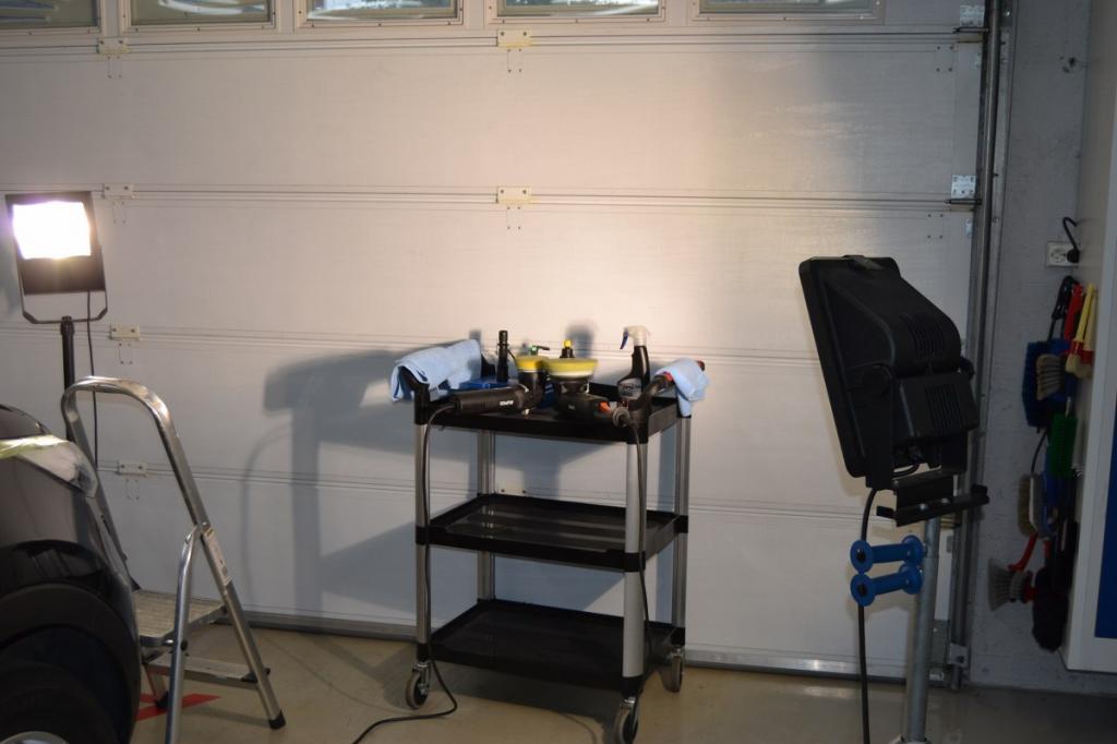

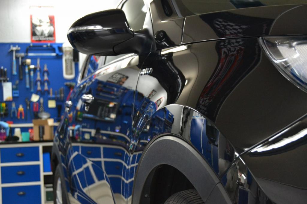

Lys må man ha.

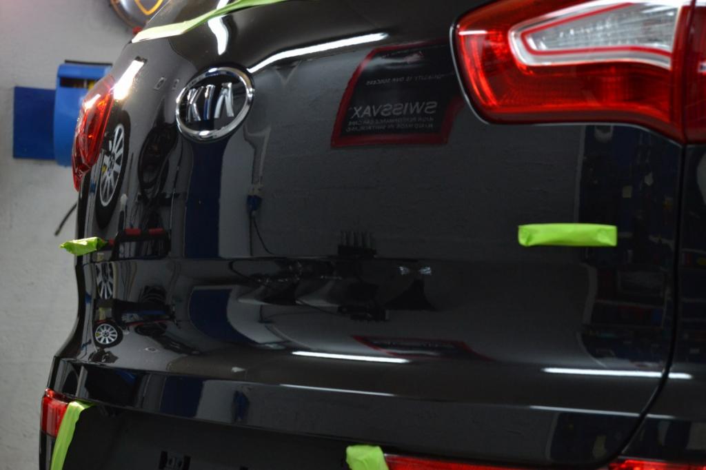

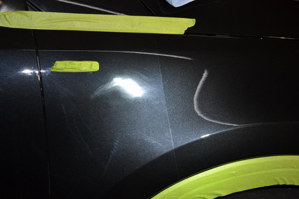

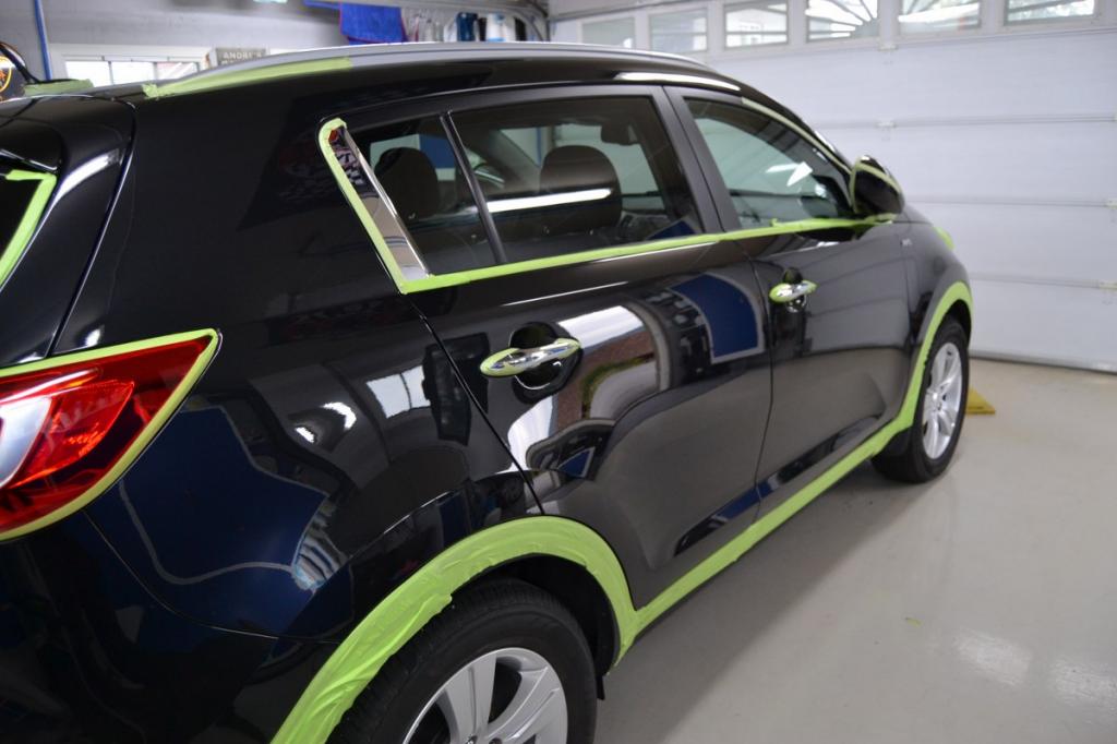

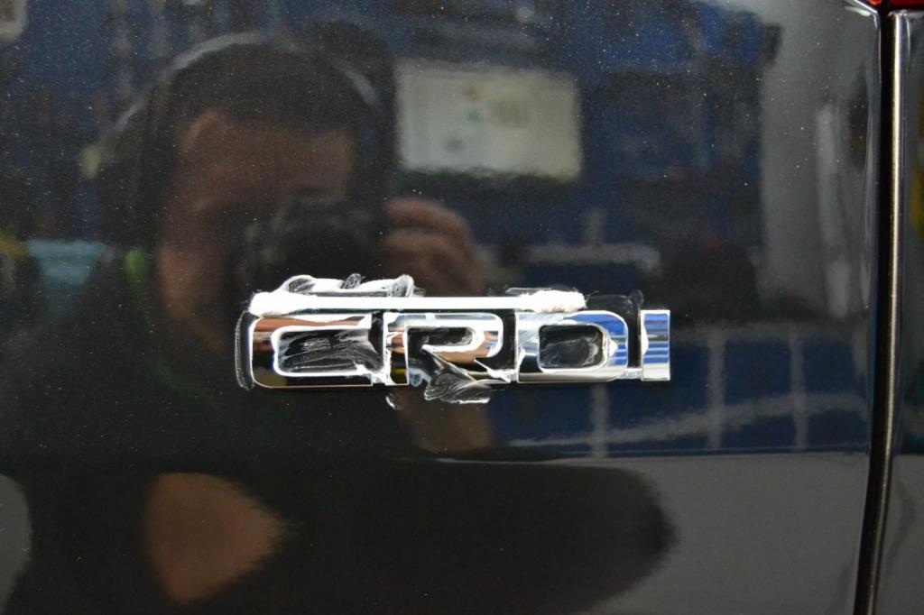

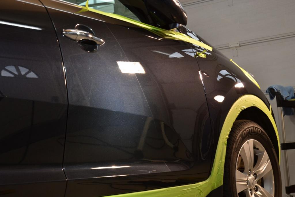

Blir en del maskering med meg men bedre det en at du både ødelegger pads eller lager andre ugang.
Blir ok dette

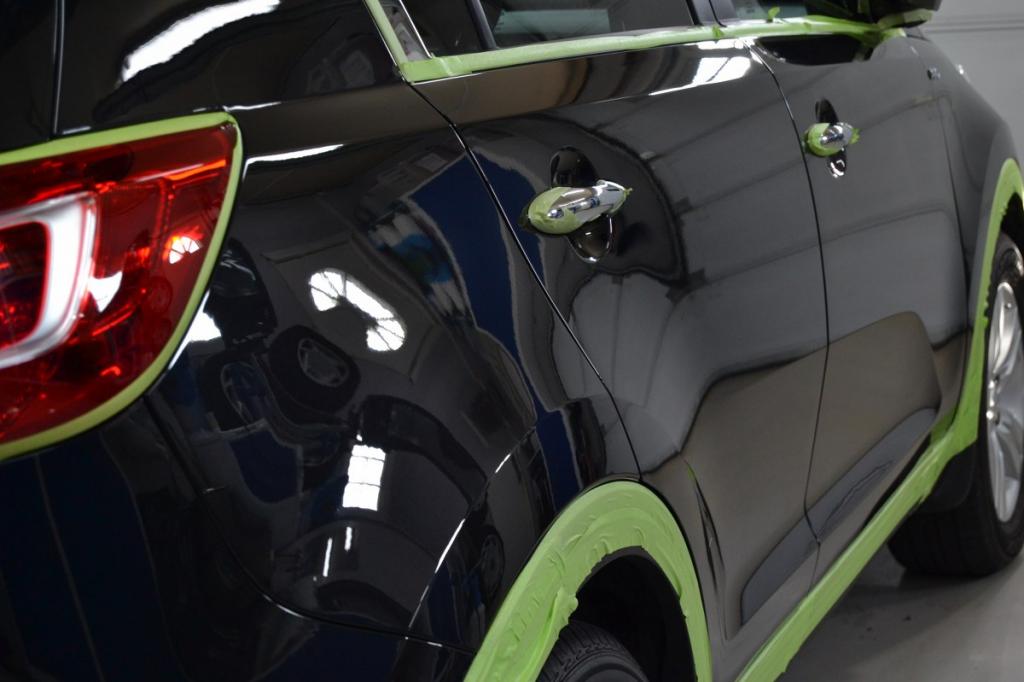

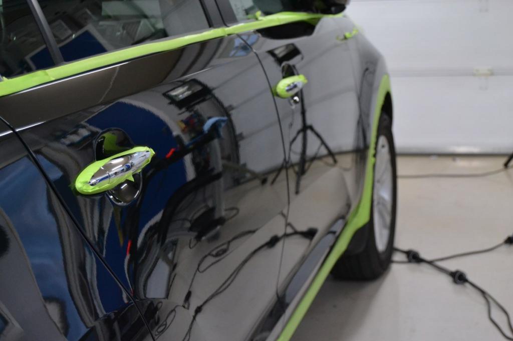

Maskerer godt ned på plast listene, har måtte fjernet en gang før fordi paden kom i kontakt, og det tok lengre tid å fjerne en det gjør å maskere opp.

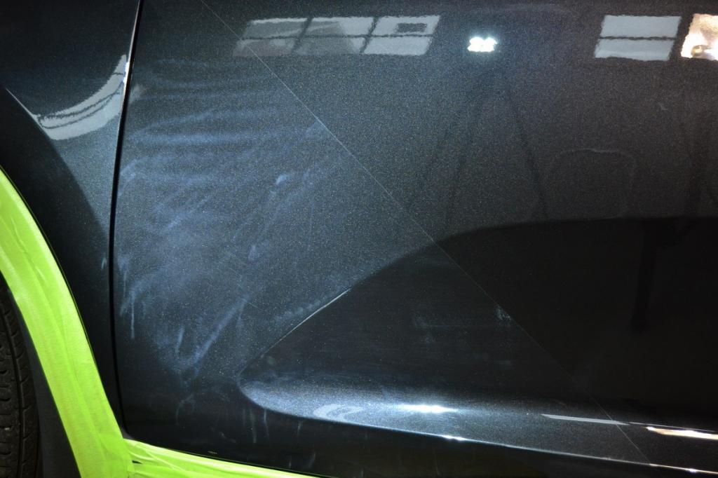

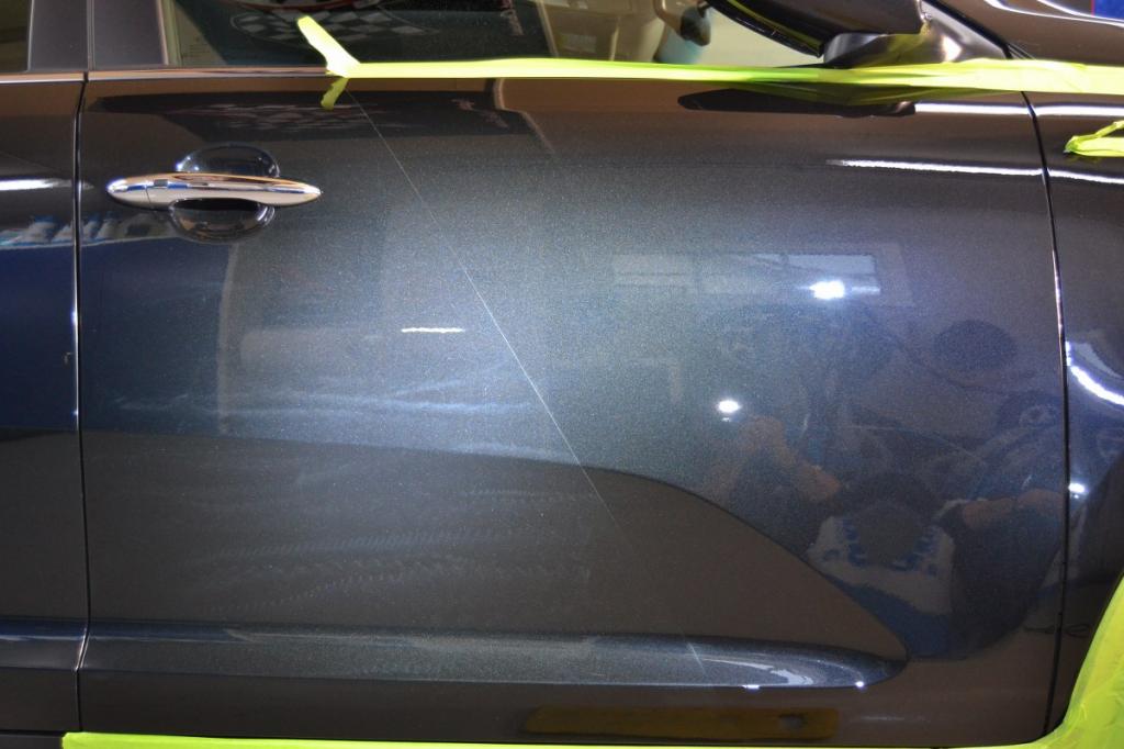

50/50 dør høgre side.
Liten 50/50

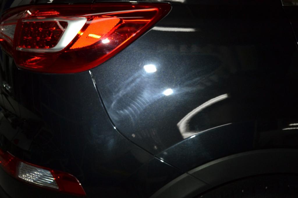

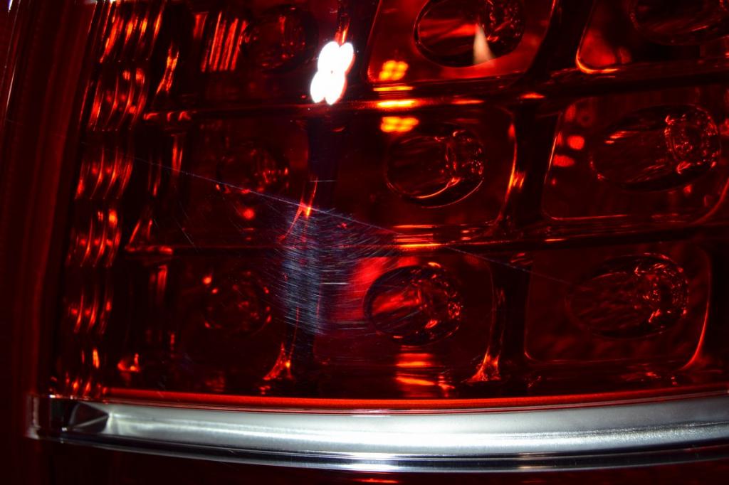

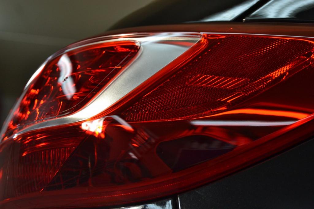

Bak lyktene fikk også en runde her også med gul/gul

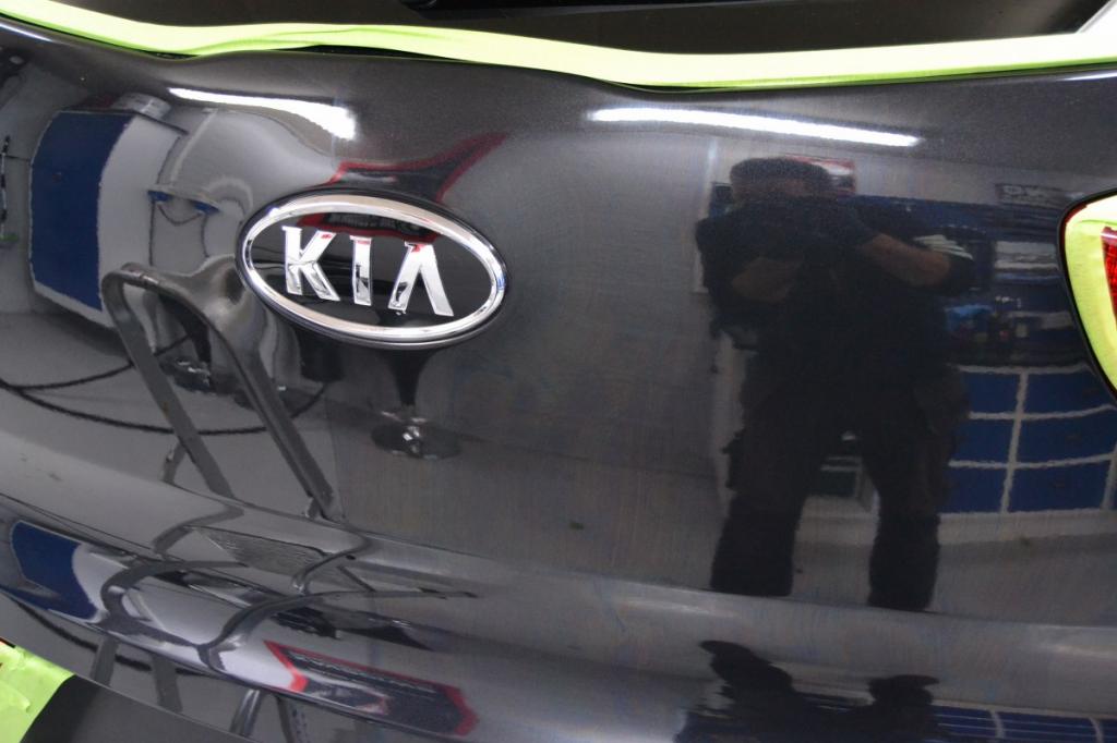

Done

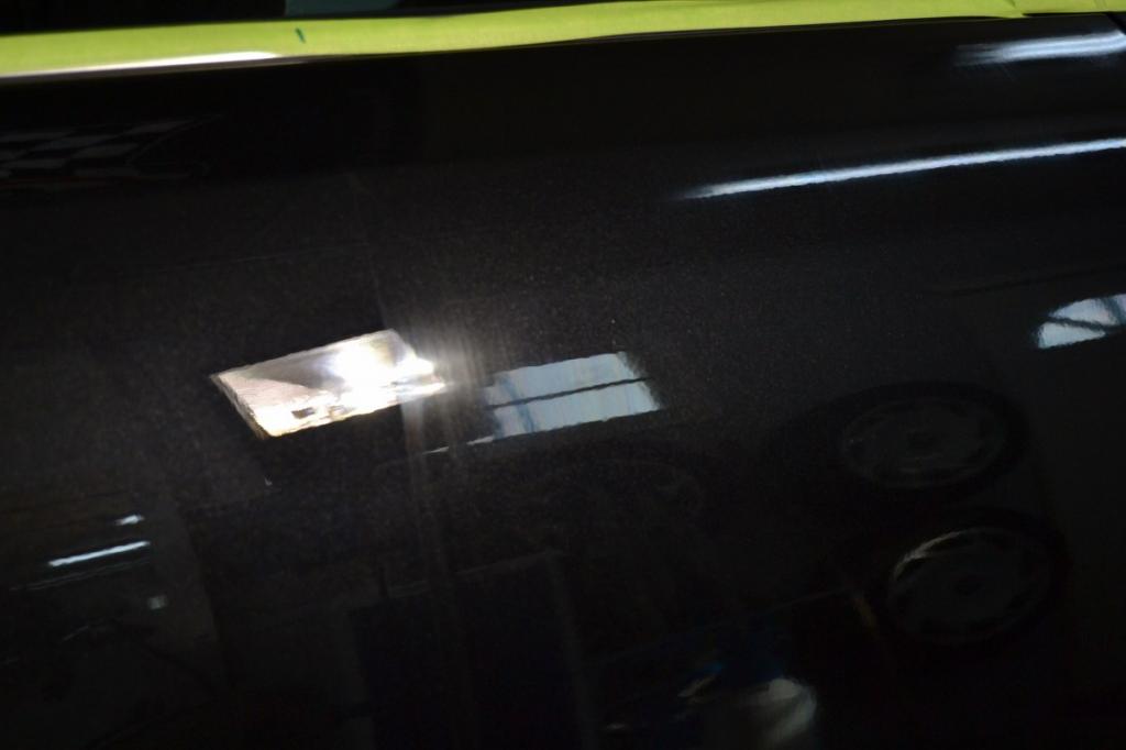

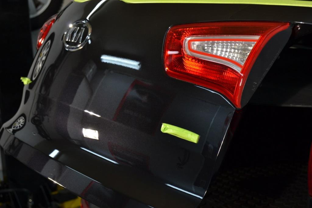

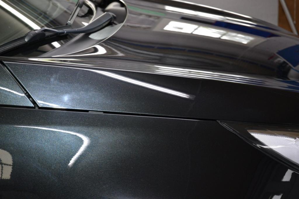

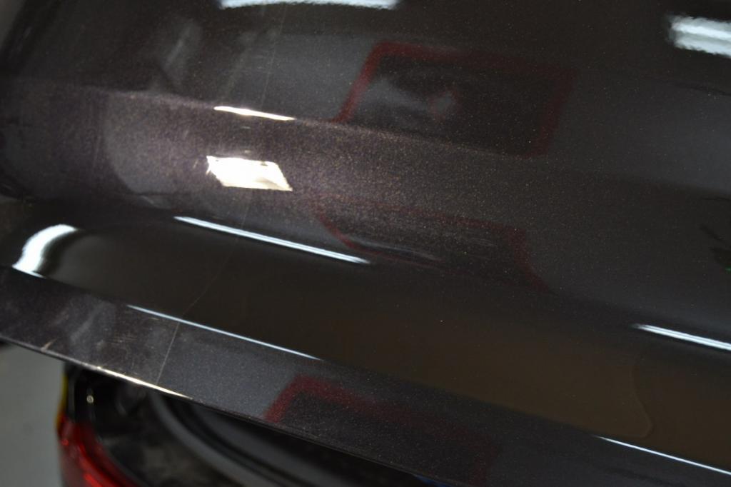

På dei panelene som var original lakk på, der måtte eg gå over til Gul/grøn pute for å klare å fjerne nok RDS, som her på bak luken
Her måtte eg ta en del runder før ønsket resultat.
Done

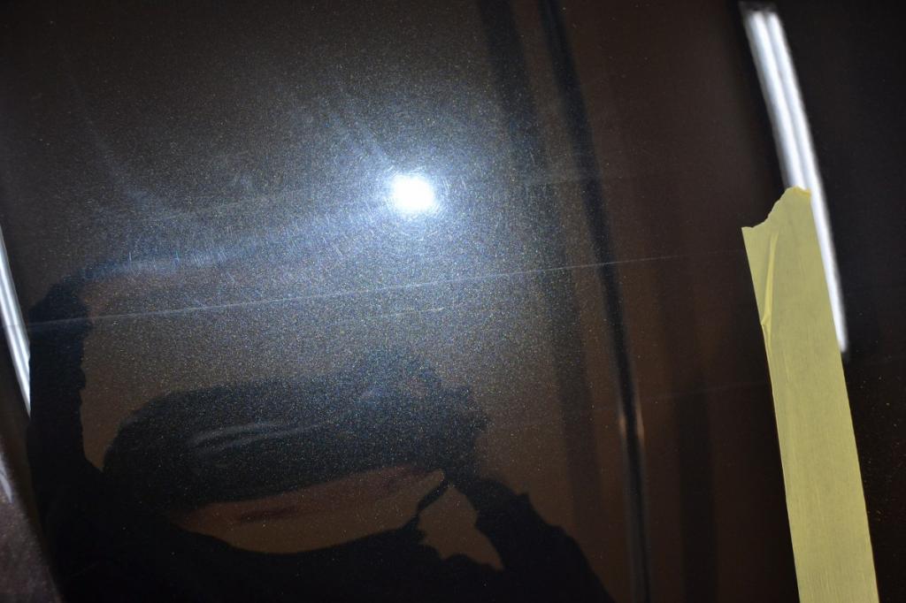

Så var det bare å dure på videre. 50/50 venstre side.
Nesten ferdig med dette panelet.

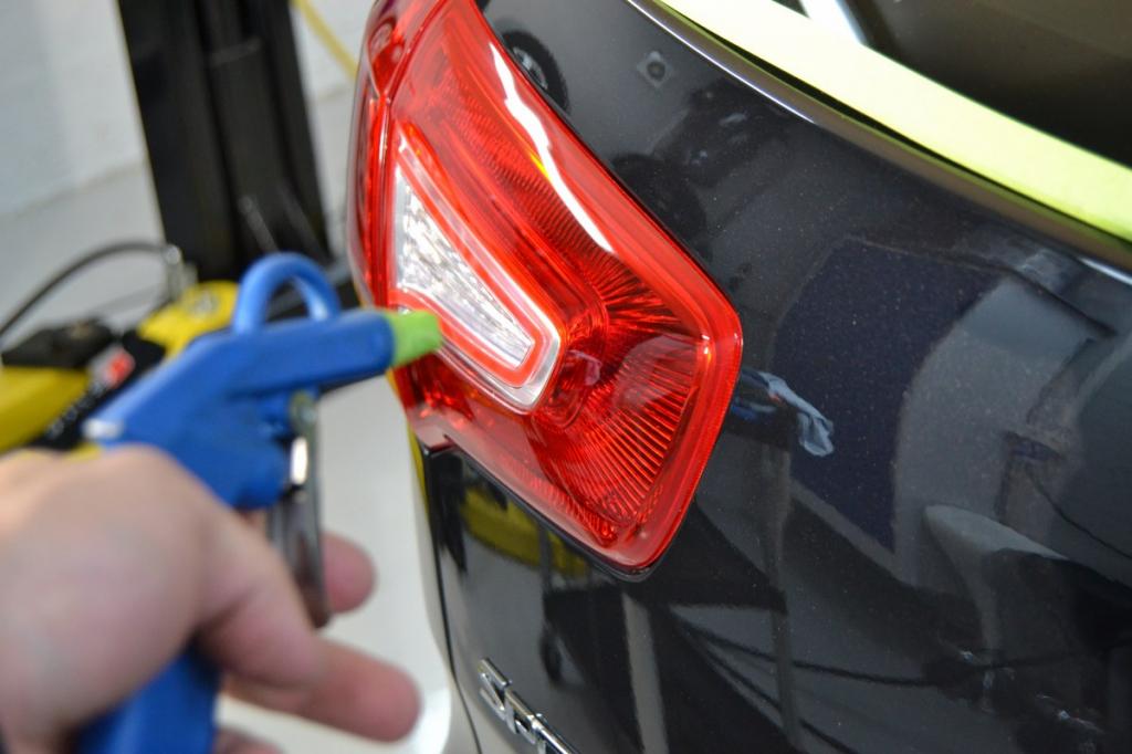

Her som lykte spylerene ligger på toppen av støtfangeren så løfter eg dei forsiktig opp og maskerere under og opp på, dette for å ungå om du er uheldig med at puten kommer borti under polering så kan du fort fjerne lakk fra støtfangeren!
Går med noe teip her hehe, noen som blir glad når eg må bestille mer teip snart.

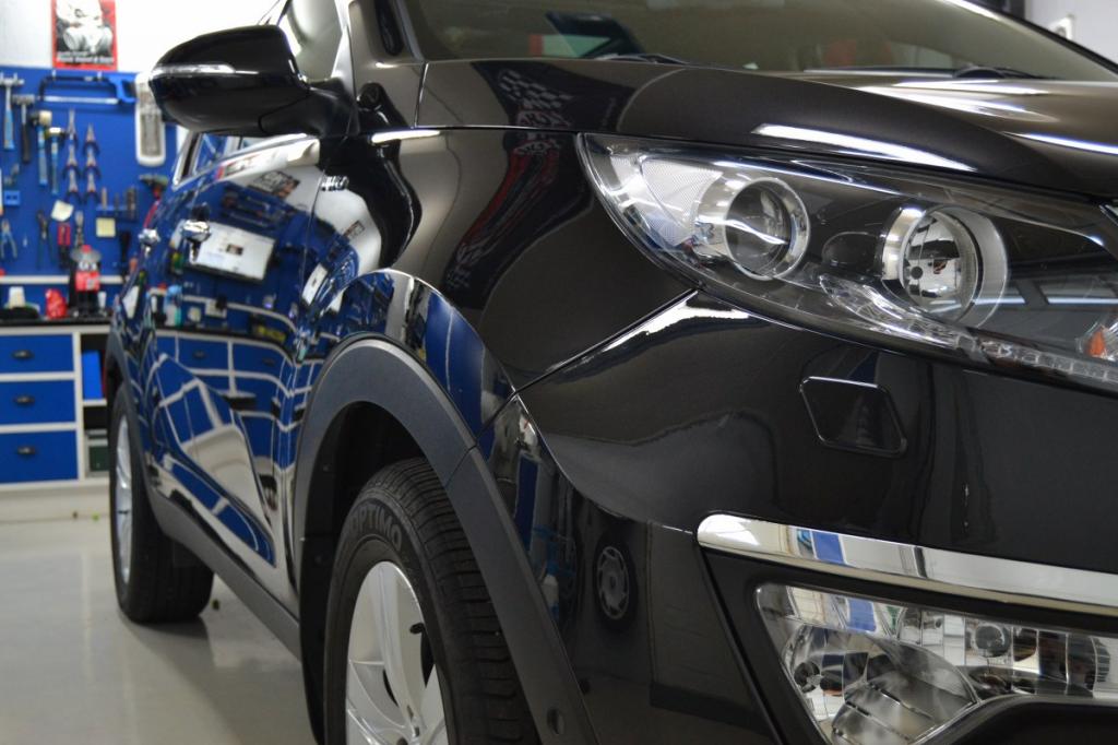

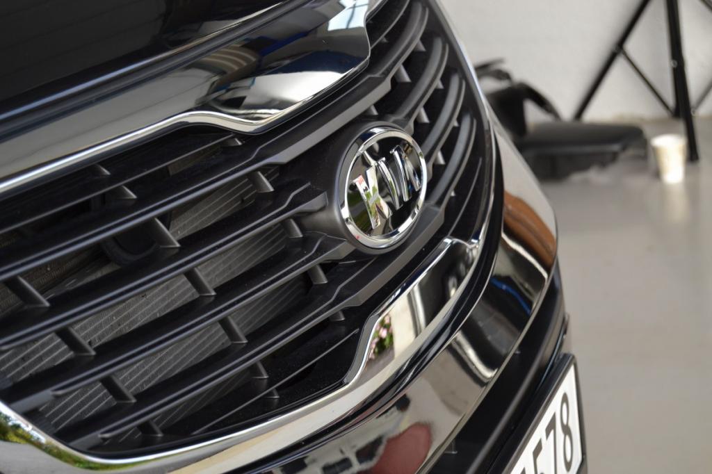

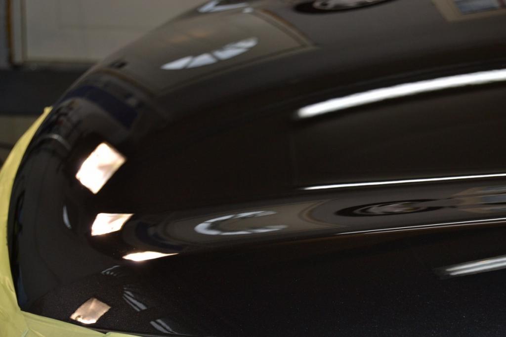

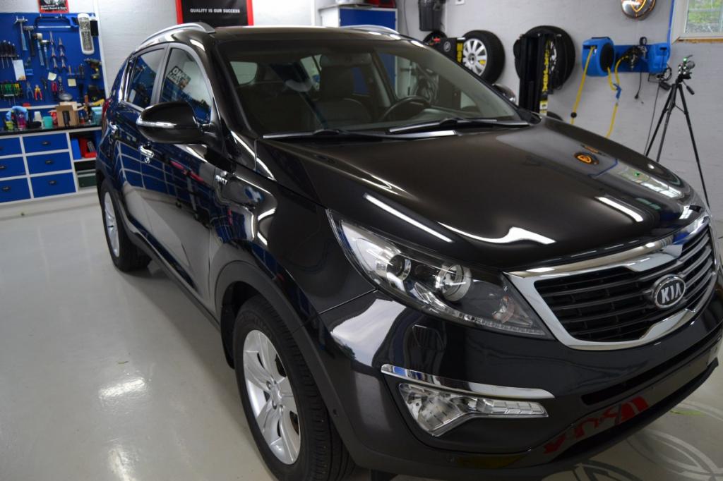

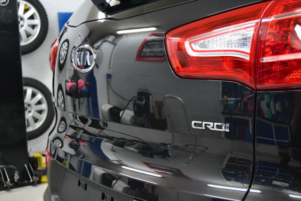

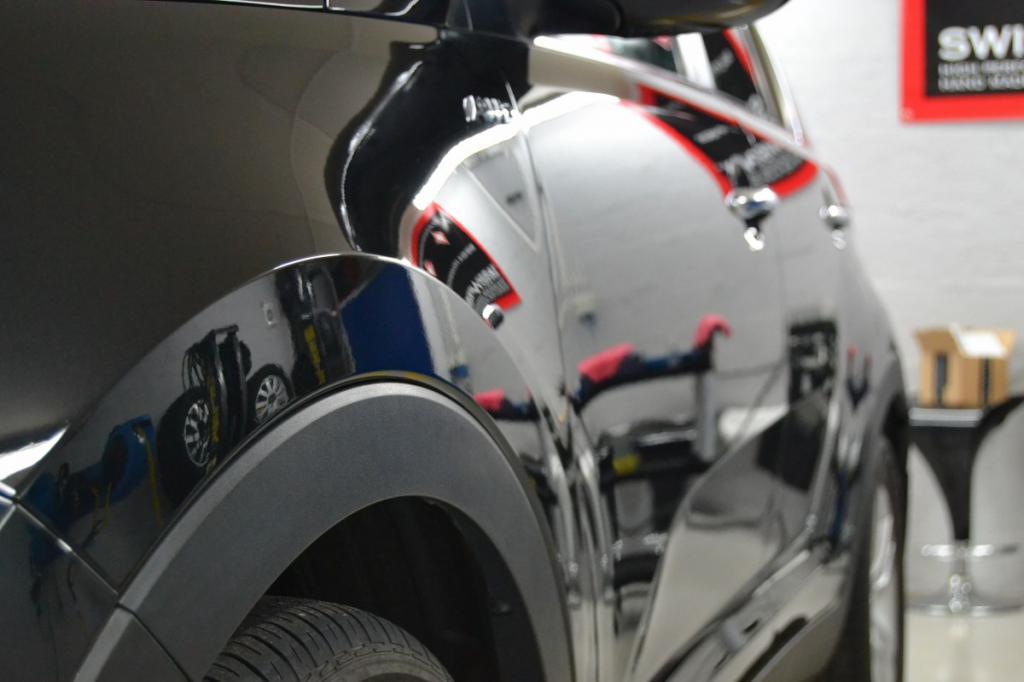

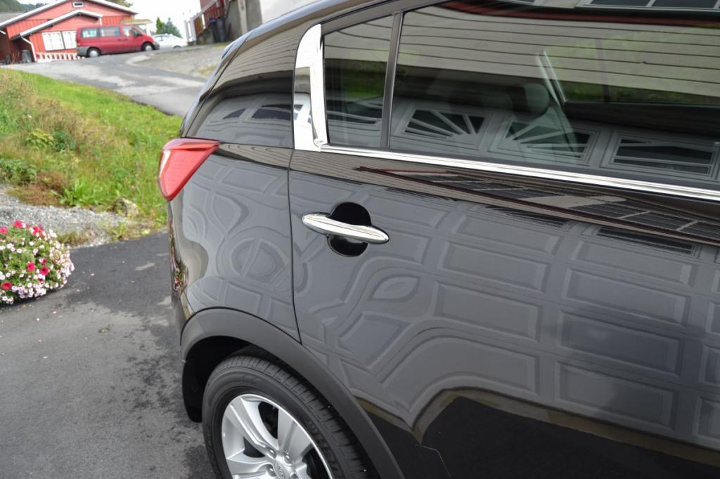

Et forsøk på et bilde av ferdig resultat
Måtte ta en runde på disse også
Vart no litt bedre

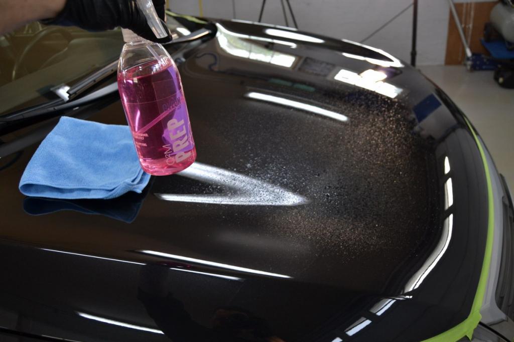

Eg har heletiden brukt og spylt bilen etter korrigering for å fjerne støv og oljer, men har også merket at det kan være en liten ulempe med dette når det kommer til coating, vatn som plutselig renner ut når du minst forventer det kan faktisk skape mer problemer, derfor så prøver eg meg heller på litt luft trykk for å fjerne støv fra sprekker etc, tok å teipet spissen i tilfelle man skulle miste avstands bedømmelsen i et kort øyeblikk hehe

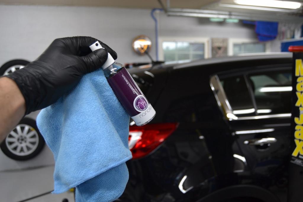

Så wipe down først med Silikonfjerner 7010, 2 runder per panel
Disse her var meget gode å bruke.

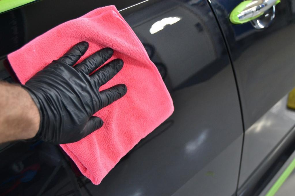

Så vart det 2 nye runder per panel med denne her, slik at man er sikker på og få en god heft for coatingen.
Bruk en MF klut til å jobbe dette inn så en ny klut slik at man ikke legger noe igjen av denne på lakken, ser at den ikke damper like lett bort som 710. (bruker også 2 kluter til den også) Pass på at alle flater og hjørner blir berørt.

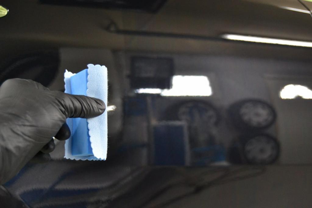

Så er det klart for denne LSPen her Gyeon Mohs Q2 desse produktene får man kjøpt hos Bilnerden.no :excl: , Husk og rist flasken godt før bruk!
Bruker påførings paden og klutene som fulgte med, bruk også masken siden det er en del gass av denne i lengden.
Større panel delte eg i 2 som dørene, panser kommer også litt an på temperaturer du jobber i, for min del så var det 20 grader, bruk ”criss cross”ved påføring, pass på så du får et jevnt lag, om du ser det ikke er jevnt ta en runde til med ”criss cross” for min del så lot eg dette stå etter på føring i 2min 30 sec før eg buffet av, dette kan variere fra 30 sec til 5 min ca, bruk 2mf kluter her også , bytt ofte kan være lurt.

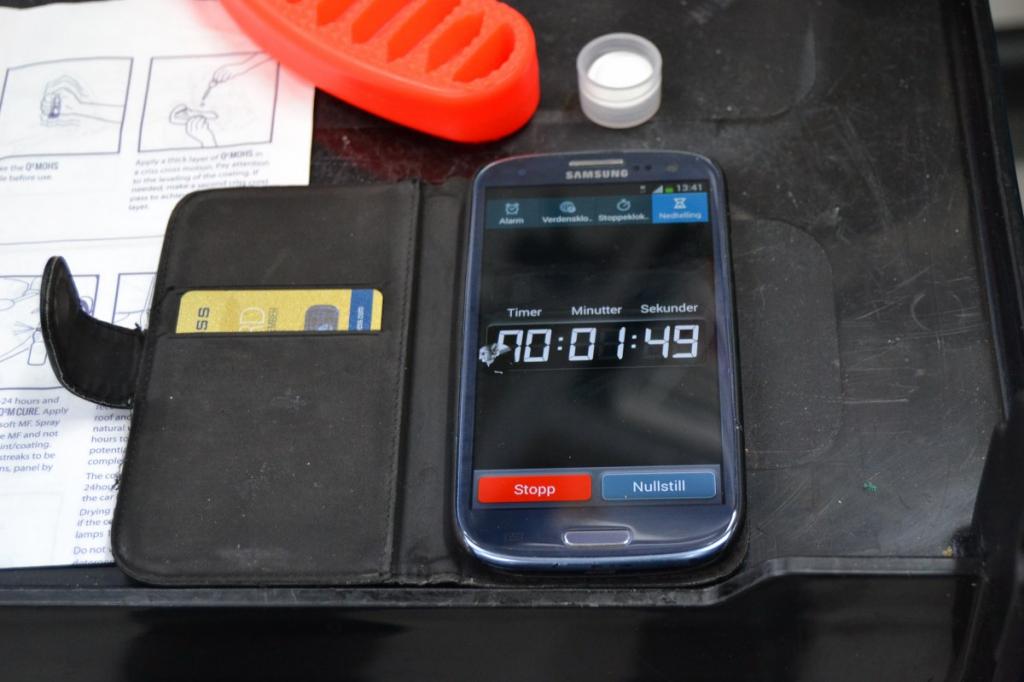

Stoppe klokke kan være lurt å bruke, lett å bli litt tids blind hehe

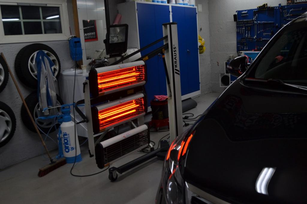

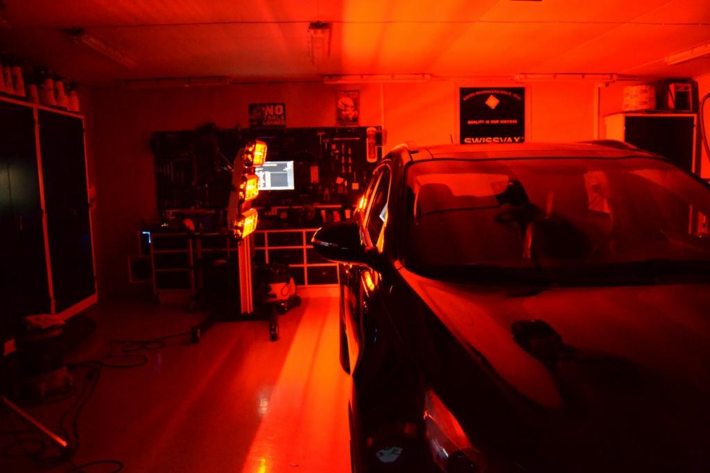

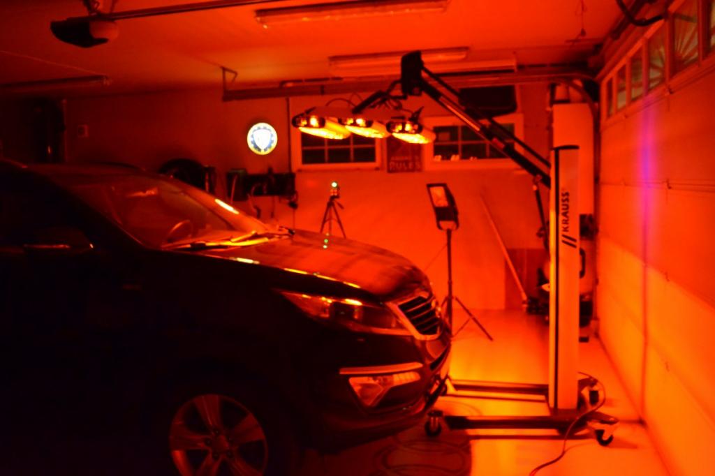

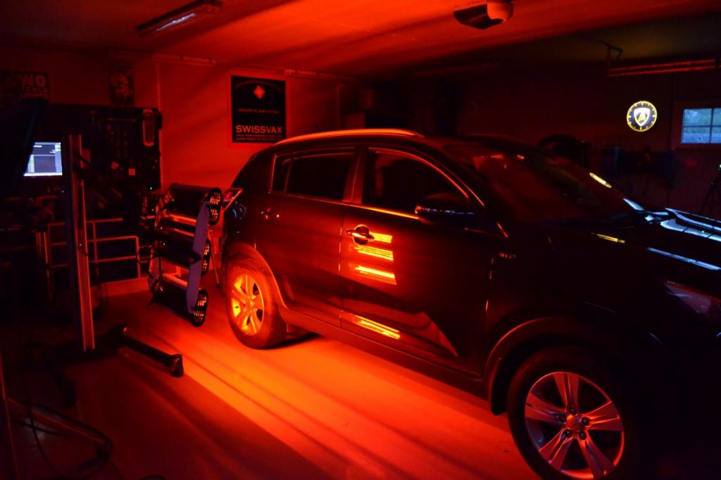

Så tenkte eg måtte teste det nyeste som har kommet i Gnikkebua. Stor takk til Makki som har fikset denne til meg og holdt ut alt maset mitt :)

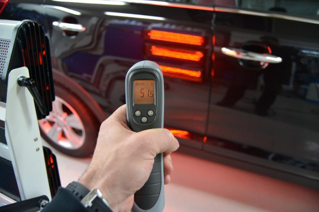

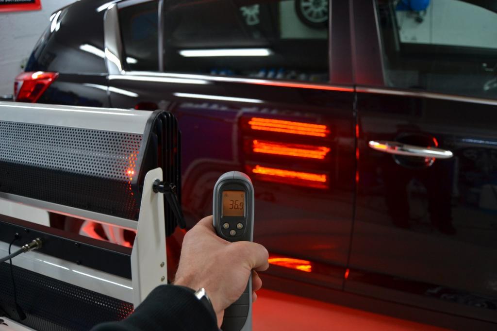

Man kan, men ikke nødvendig få litt hurtigere herde tid på coatingen med IR lampe og 10 min per panel.
Og så klart, her må jo man sjekke for å være sikker på at man ikke gjør noe dumt hehe
Prøvde å stille den inn på ca 50 grader
Virker som en god IR lampe med mangen funksjoner.
Dette blir jo bra det

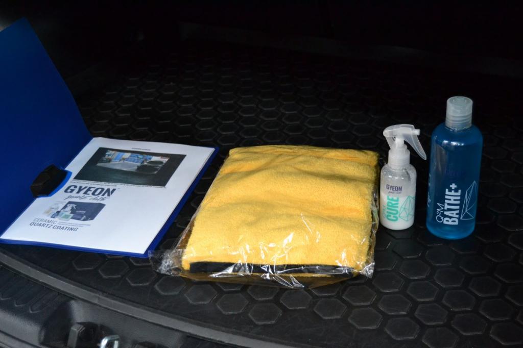

Så var det en runde med Cure, denne skal påføres 12-24 timer etter coatingen er lagt, eg ventet ca 24 timer før eg påførte denne, denne skal sprayes direkte på MF klut og jobbes utover, panel for panel bruk 2 MF kluter her også så du er sikker på alle rester blir fjernet.

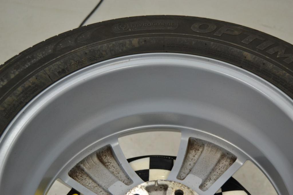

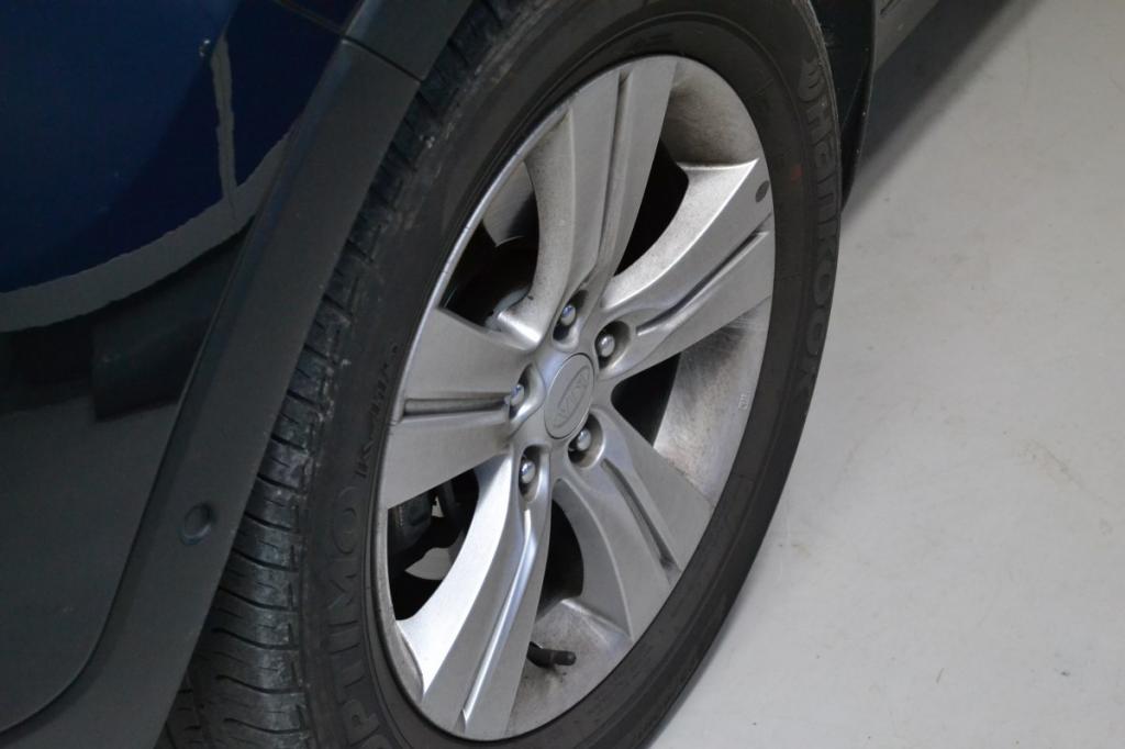

Løfte bukken vart så montert, det tar bare 5 min. Da er det felgene som må ha seg en ekstra runde.
Her vart det brukt surfex og en felgrens eg ikke kommer på hva den heter?

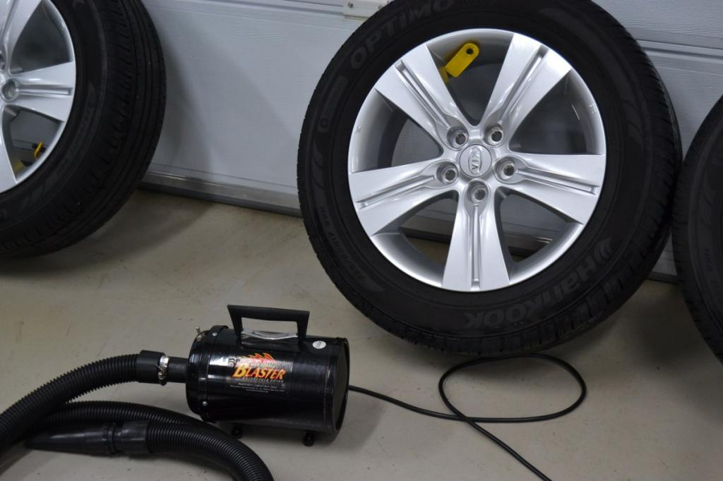

Som dere ser så er setter eg på lapper slik at dei havner på rett plass etter ge er ferdig med dei, Blastern er digg for å få felger tørre på kort tid

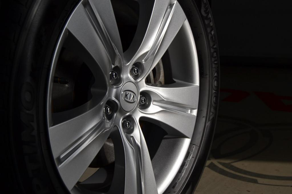

Kjapp runde med S30 og mini bare for å få opp litt mer glansen i dei.
Klarte ikke å få dei noe renere en dette på innsiden
Så vart det wipedown for best heft

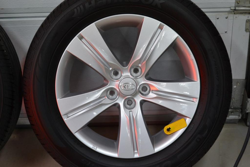

Da vart det dette på felgene, denne skal stå og haze i ca 5 min før buffing. Er det varmt så må du prøve deg på en felg for å se tiden.

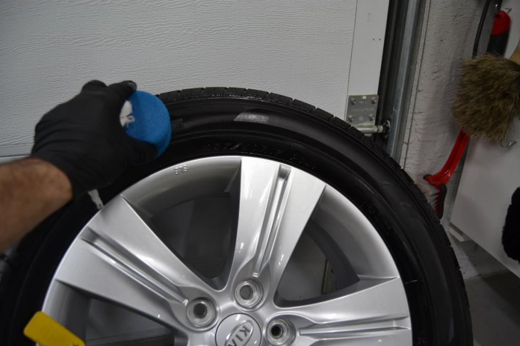

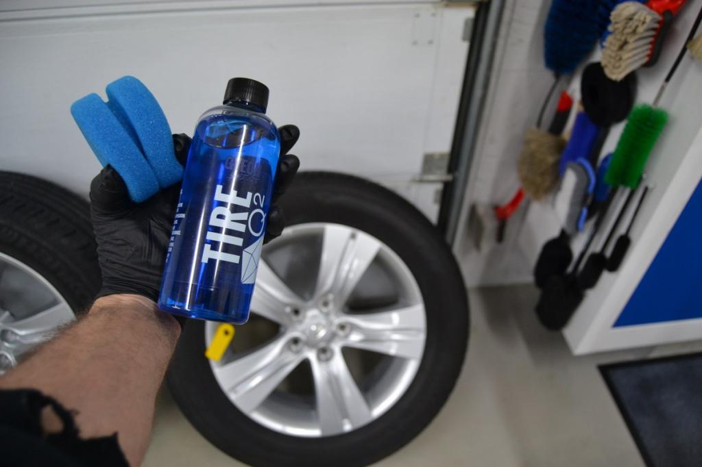

Så vart dekka behandlet med Gyeon Tire, denne skal stå å trekke i ca 15 min før du buffer av for en mer mattere finish, noen bruker også hårføner for at holdbarheten skal bli enda bedre

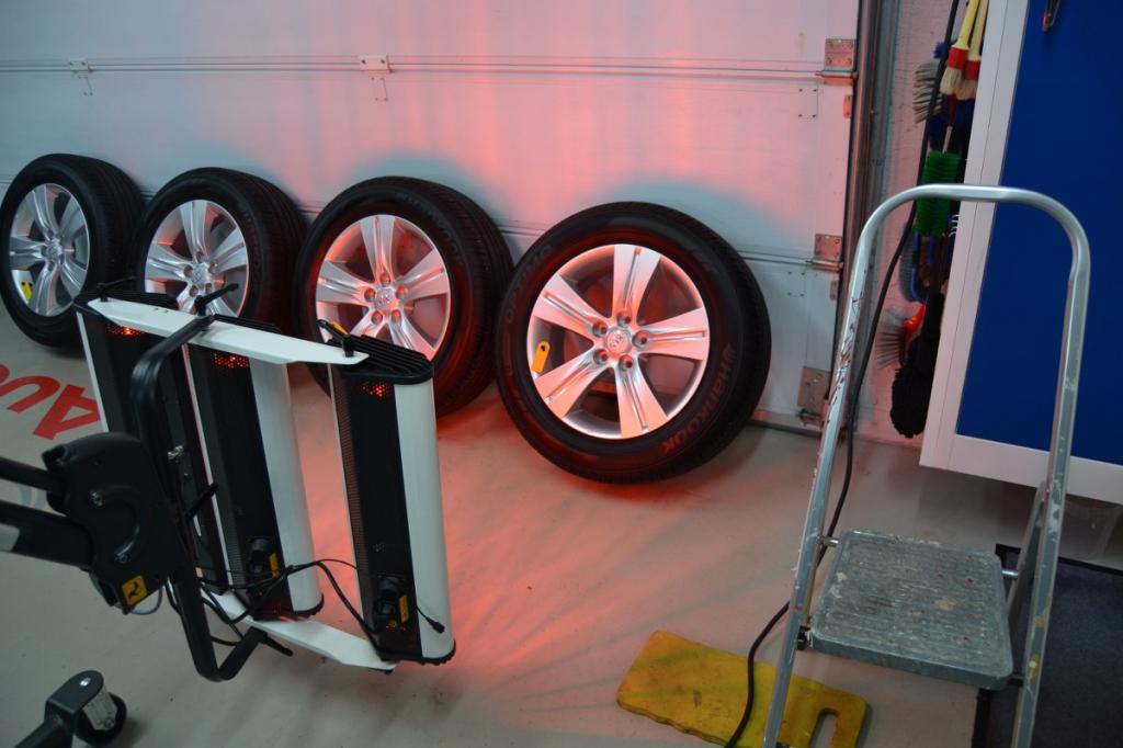

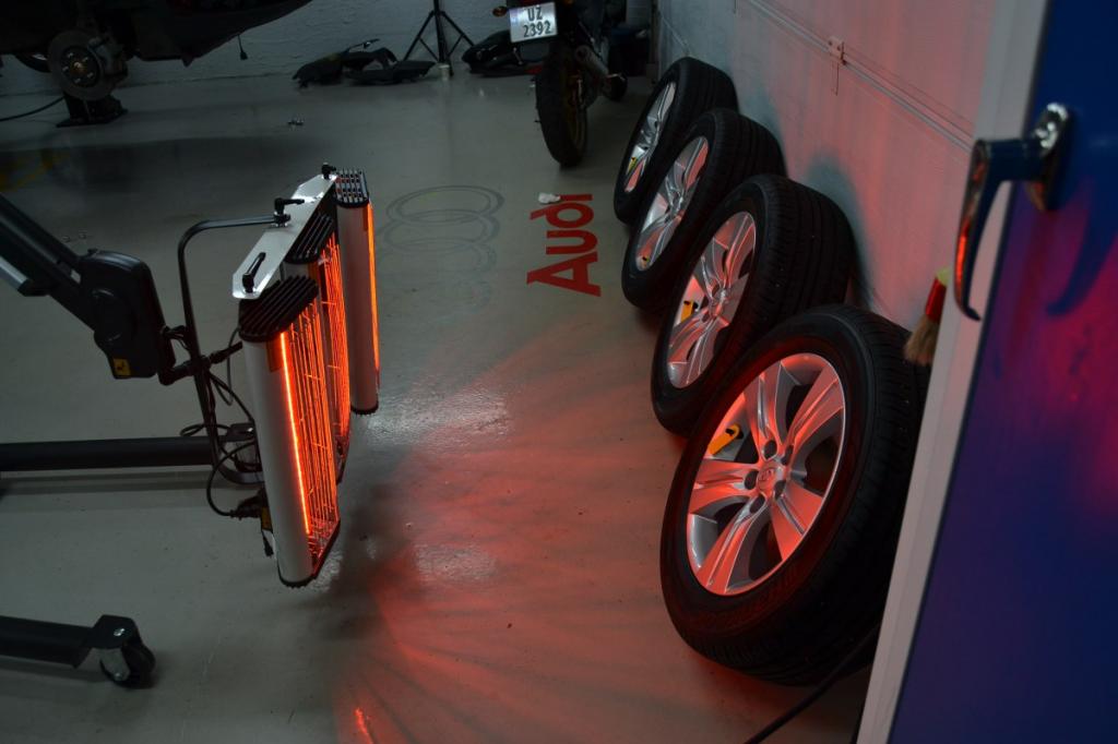

Så tenkte eg skulle teste IR lampen på felgene også.
Men fant fort ut at dette tok sin tid etter ca 20 min så var dei bare oppi ca 35 grader, ser det står i manualen 1 time med IR lampe, men så at porten vart varmere (Ca 40)så stoppet etter 20 min, om eg skal bruke dette på felger, så må eg finne en mer egnet plass for dette.

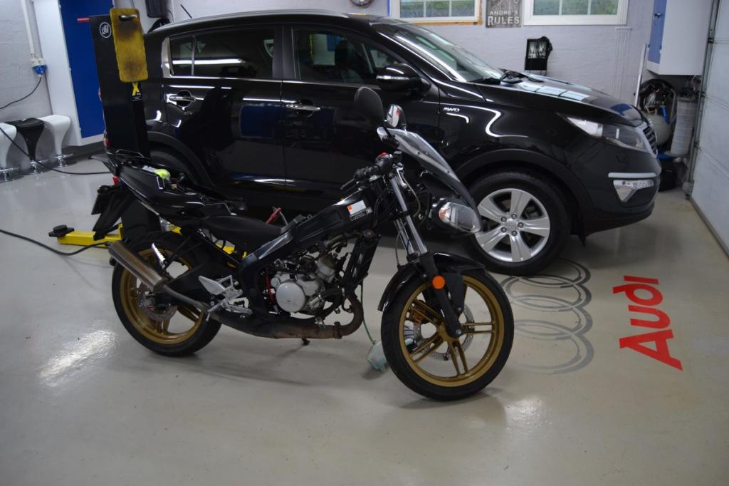

Litt moped skruing etter klokka 10 på kvelden, var vist noen som vart stoppet i kontroll hehe.
Så vart det en tur på biltilsynet

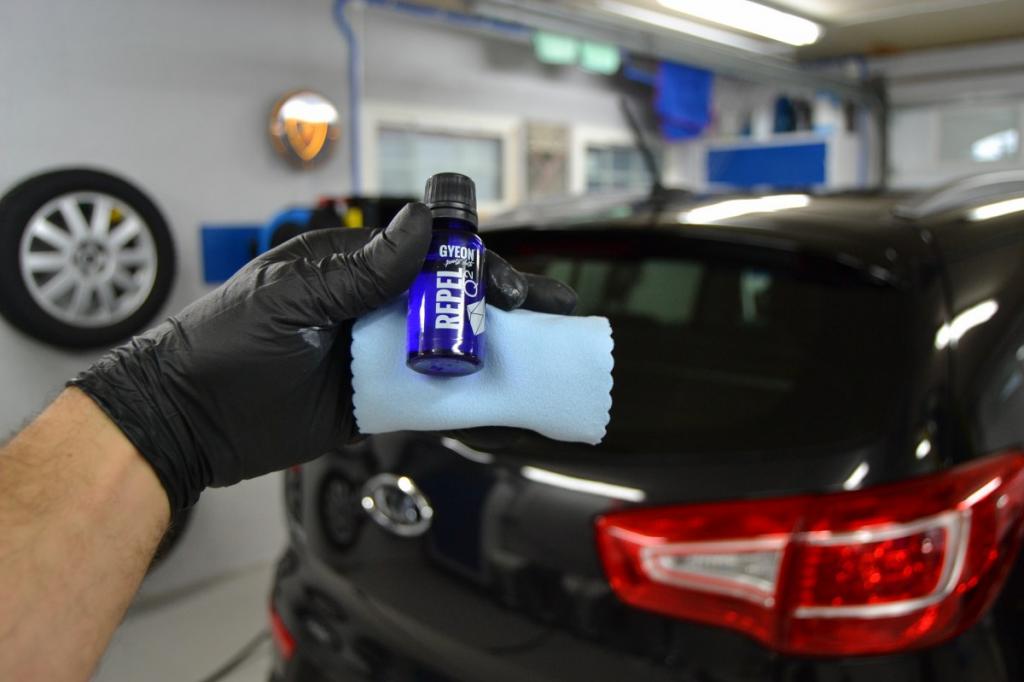

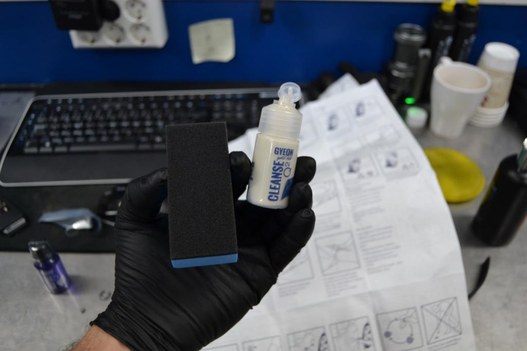

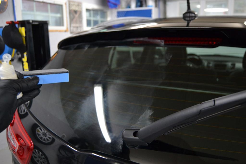

Så vart det en runde med vindu, da vart det Gyeon view, men først vart alle vindu renset med denne først
Så vart Q2 Cleanse påført i sirkulære bevegelser,pass på så du renser alle flater, så tørker du av det som blir igjen med en fuktig klut. Vent til det har tørket helt ut.eg gikk så over enda en gang med en ren MMF klut for å være sikker på alt var fjernet.
Brukte produktet rett på svampen.

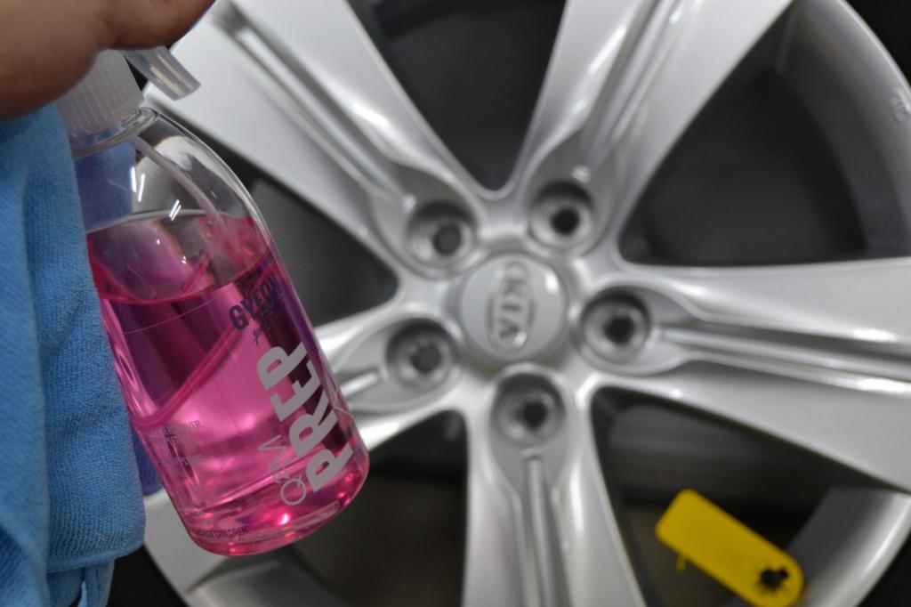

Så vart det Q2 prepel
Denne flasken skal i grunn brukes opp bare på ruten foran og 2 side vindu, men i dette tilfellet så vart det ikke brukt på front ruten men fordelte til alle andre ruter på bilen + tak/panorama, så dette vil sikkert gå utover holdbarheten, men man får jo se hvordan den oppfører seg og neste gang kan man heller kjøpe inn litt mer. Etter påføring vent noen minutter før du buffer over med en ren MF klut.

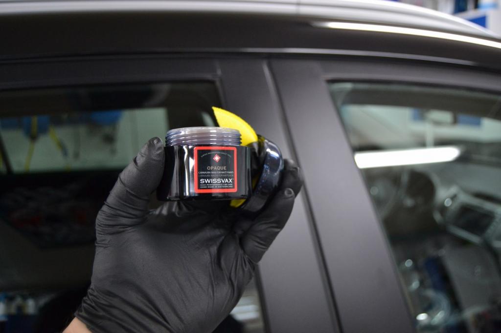

Rundt dører vart det SV opaque.

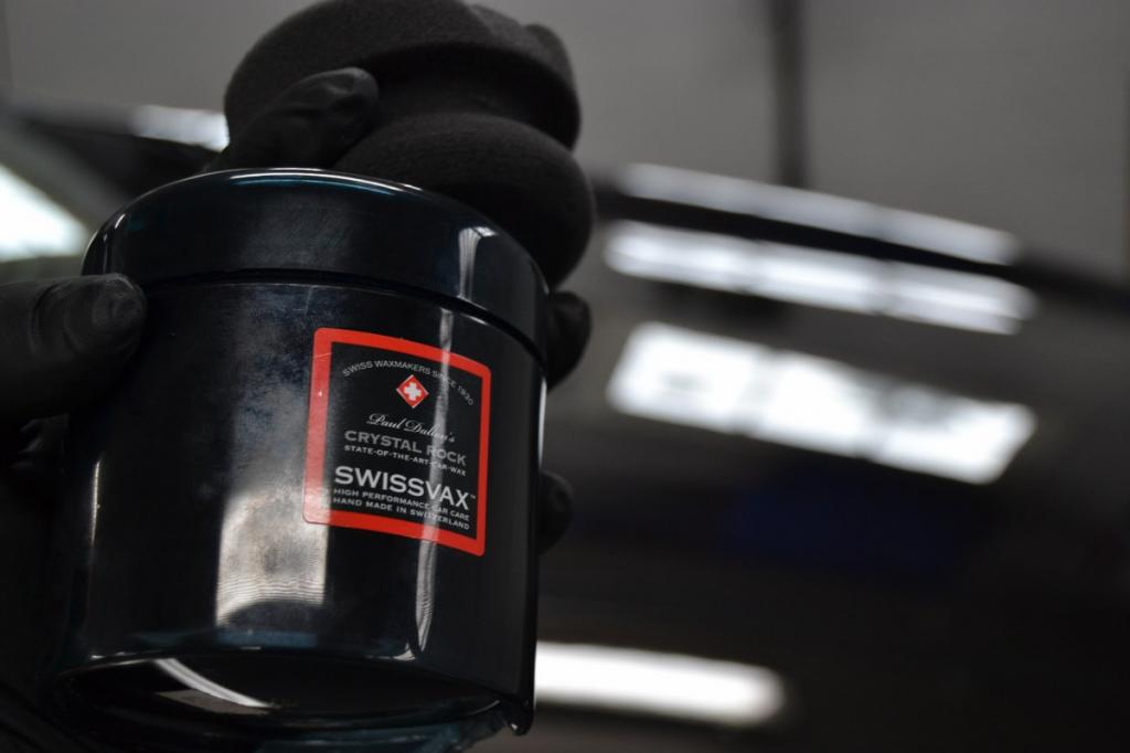

For å beskytte mot vannmerker til coatingen er full herdet så la eg SV Crystal rock på panser, bakluke, og stolpene rundt dørene eller der vannet kan bli liggende å tørke.

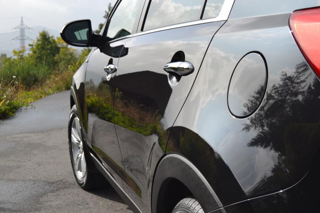

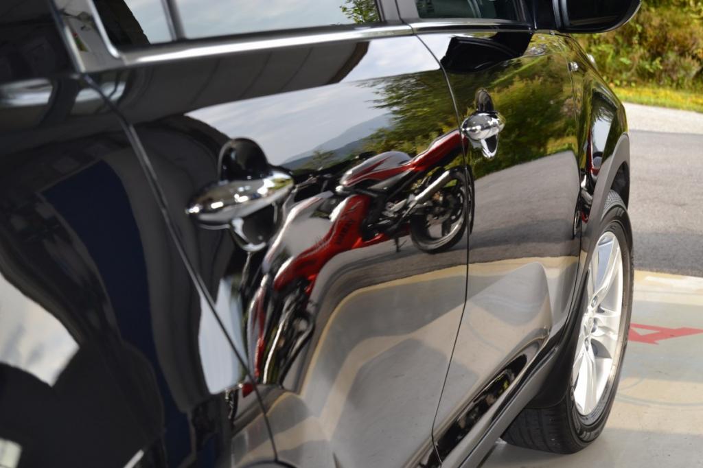

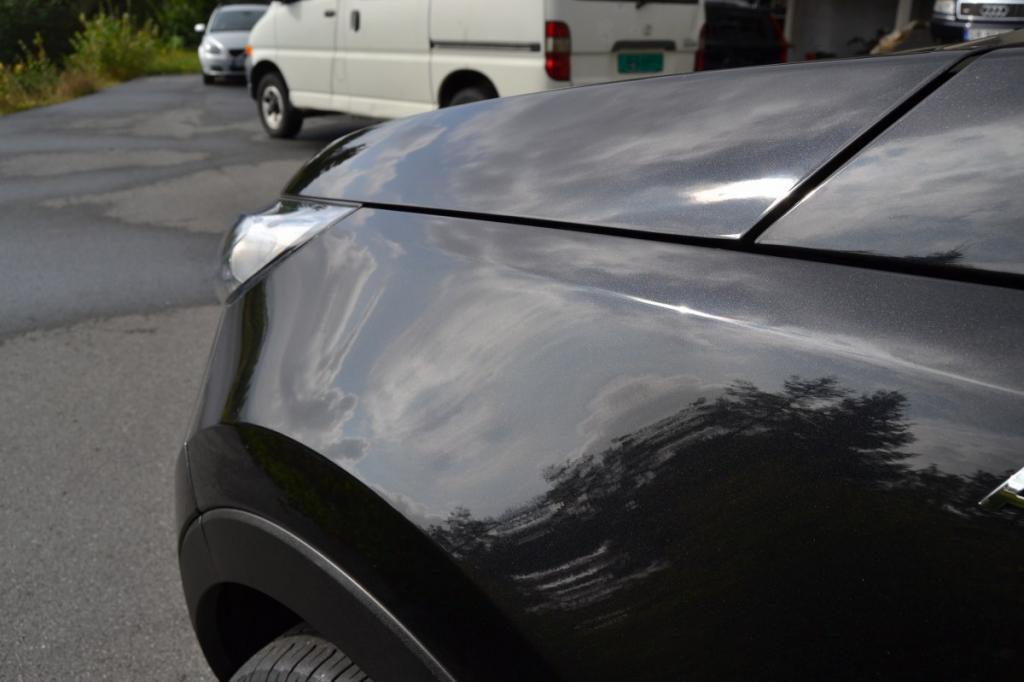

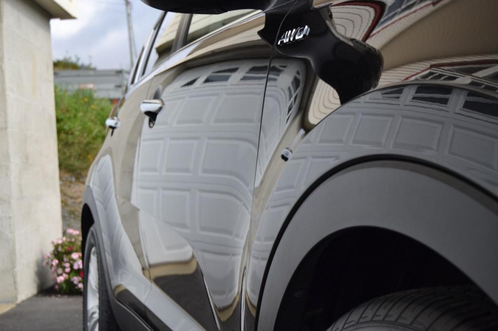

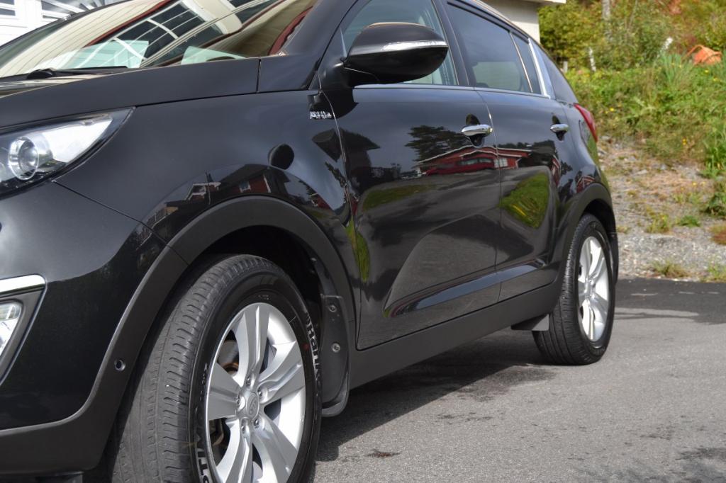

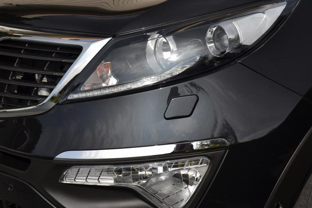

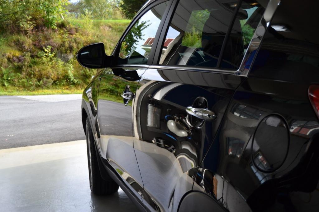

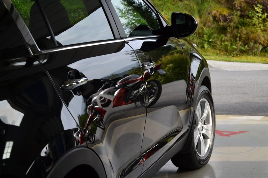

Den dagen bilen skulle hentes så regnet det nesten hele dagen men fikk et lite opphold slik at eg fikk tatt noen ferdig bilder, tok noen inne før den vart kjørt ut.
Men solen forsvant fort :(

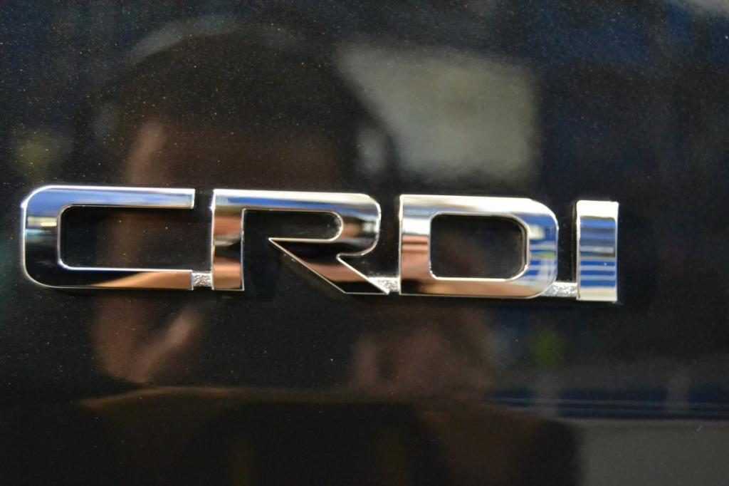

Meget imponert over Gyeon produktene eg fikk testet nå :)
Dette er første gang eg legger denne coatingen så har lært mye og har mye å lære enda, så håper andre kan dra noe nytt av dette også :)
