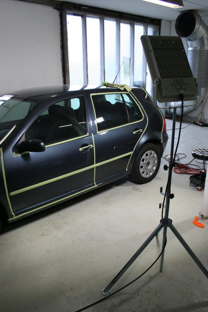

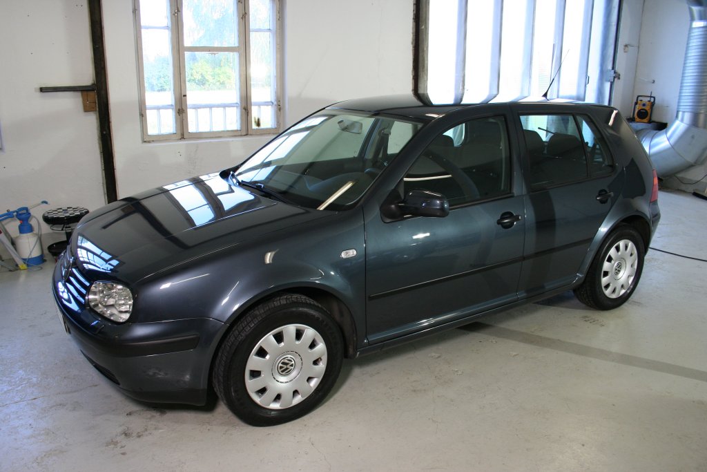

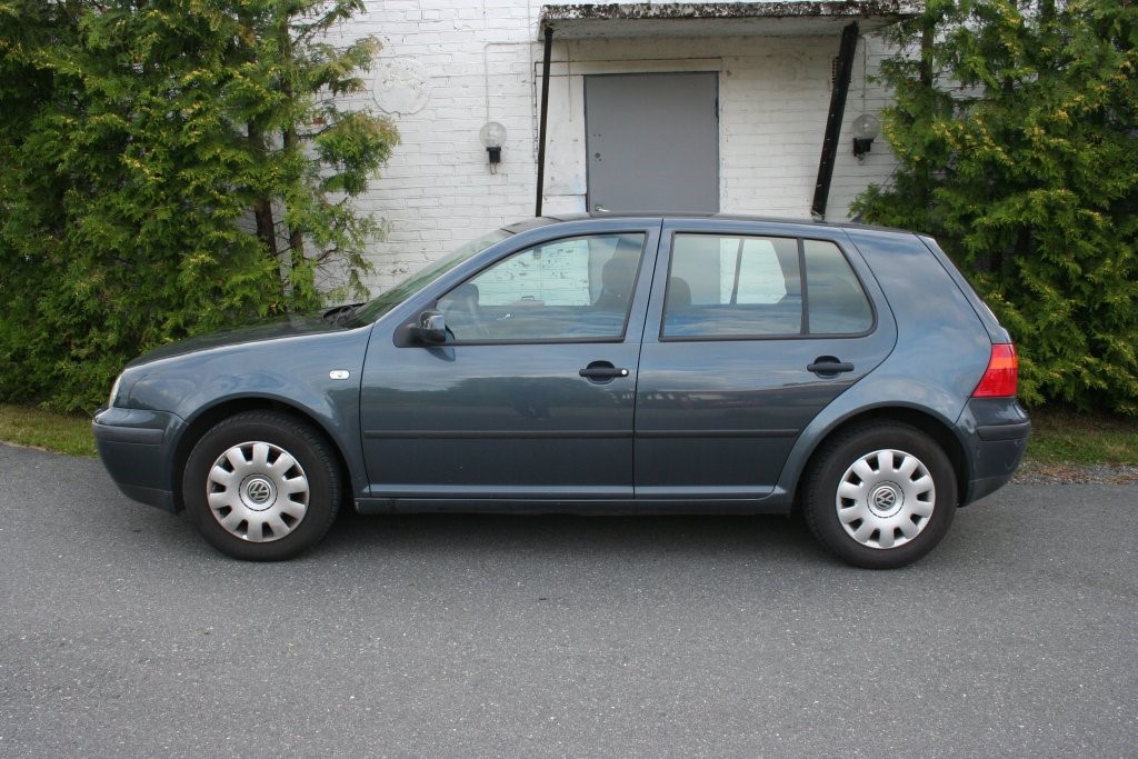

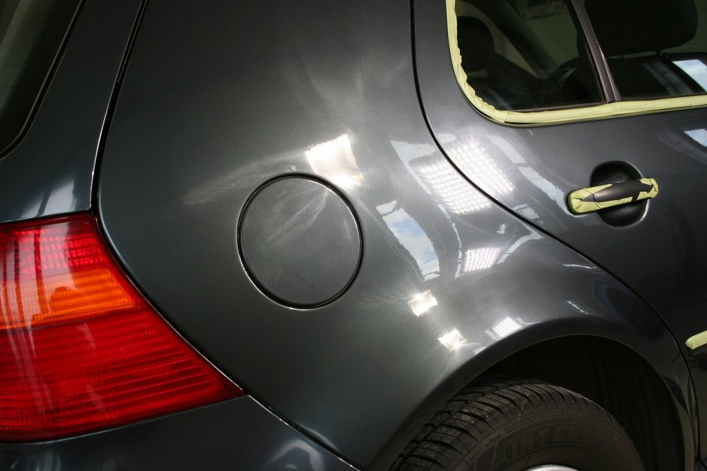

Ikke hver dag man får forespørsel på en slik lenger :) Denne Golfen hadde sett bedre dager og trengte virkelig et løft både utvendig og innvendig. Ikke den mest omfattende S&S dette, men håper dere synes det er hyggelig å kaste bort et par minutter på den allikevel. Til sammen gikk det med ca 15 timer på denne jobben.
Vasket med følgende:
- Prickbort
- Korrosol
- GTechniq GWash
- Claytowel + ONR

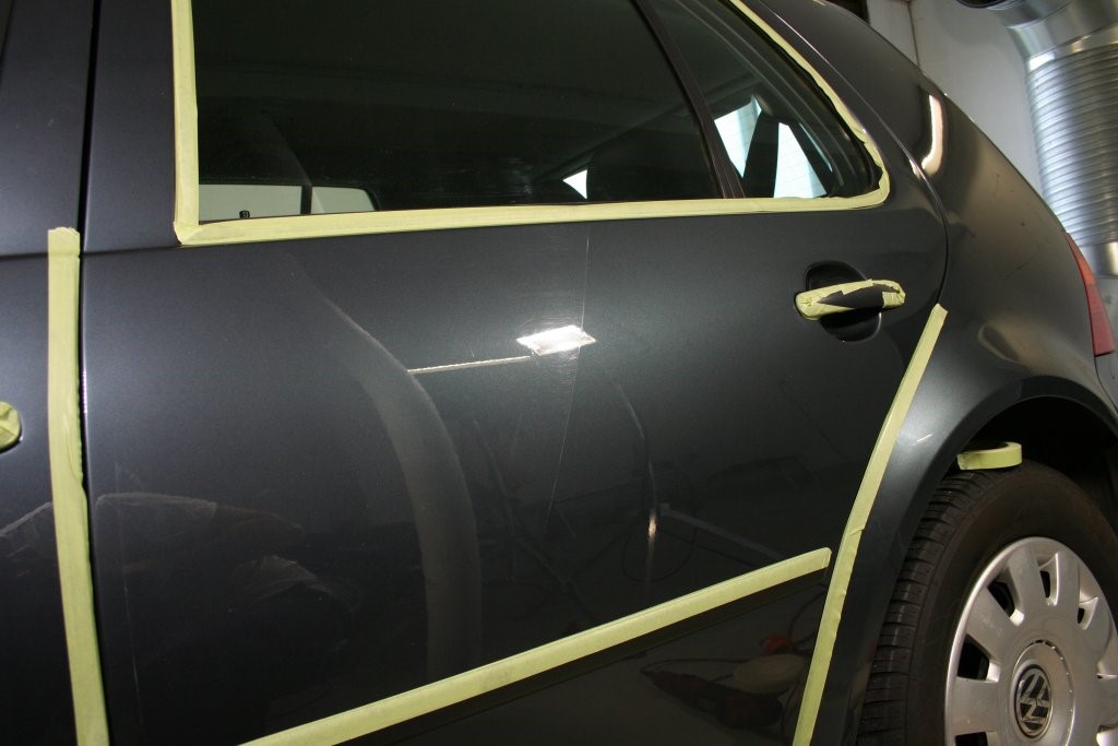

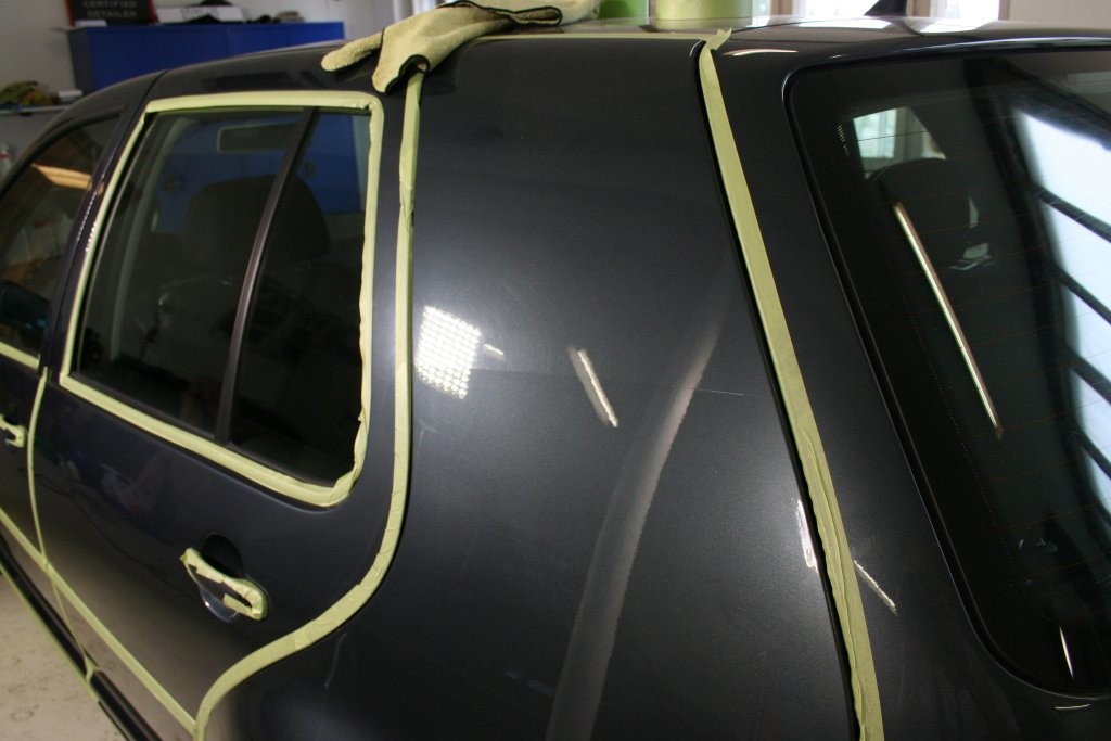

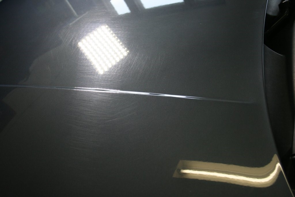

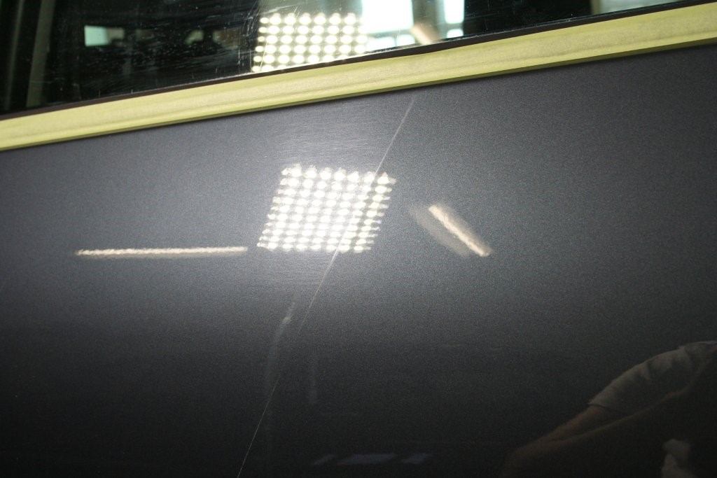

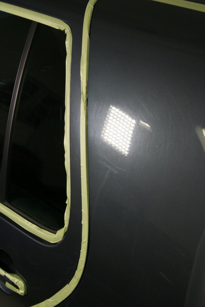

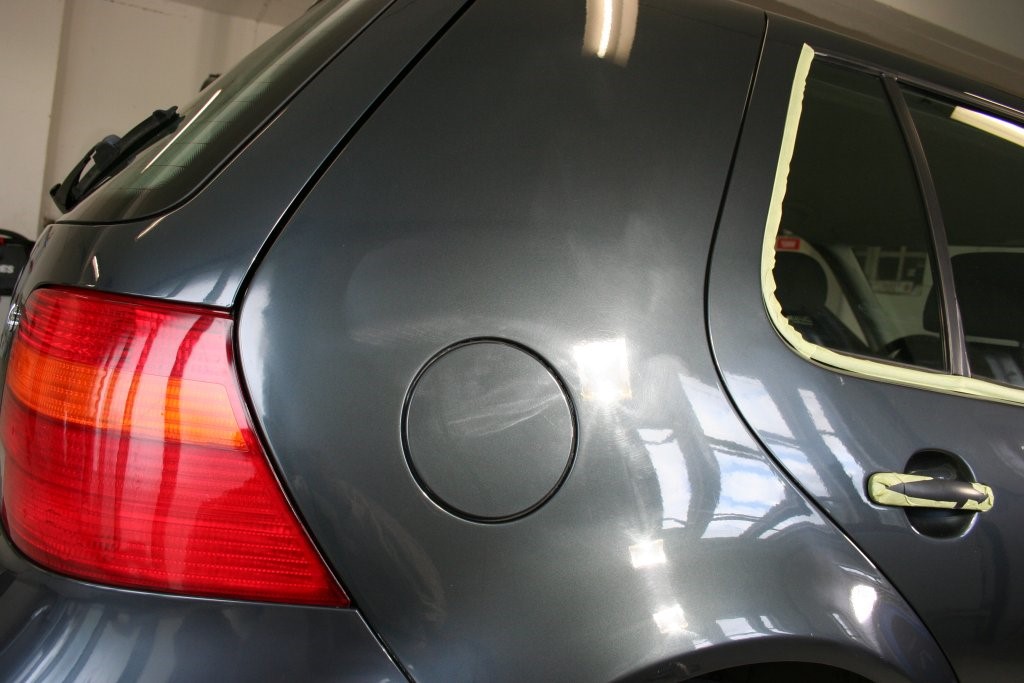

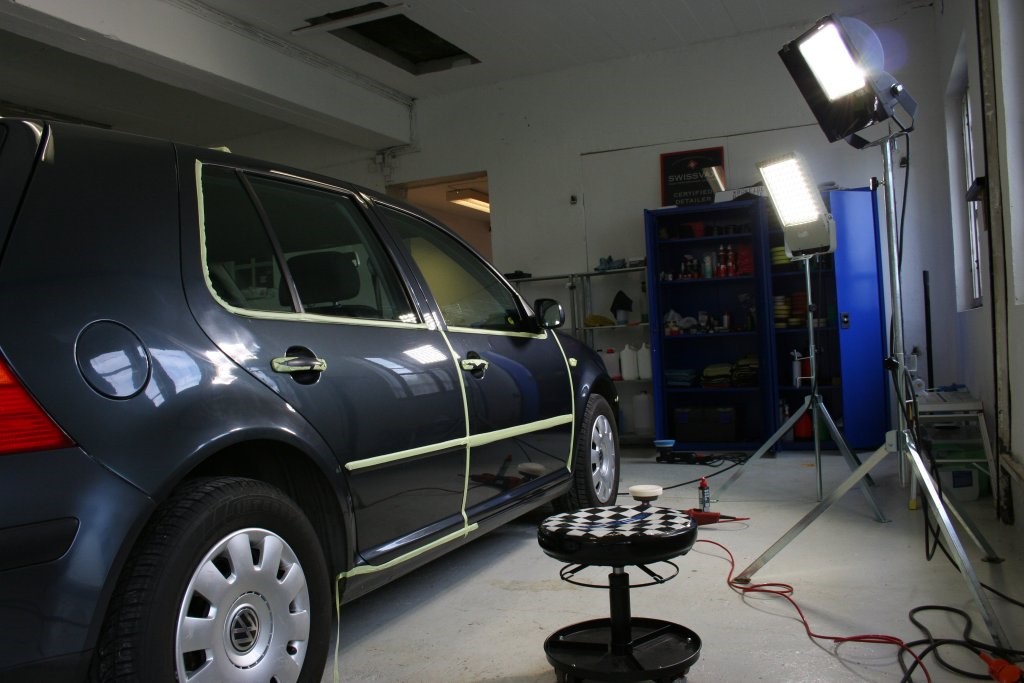

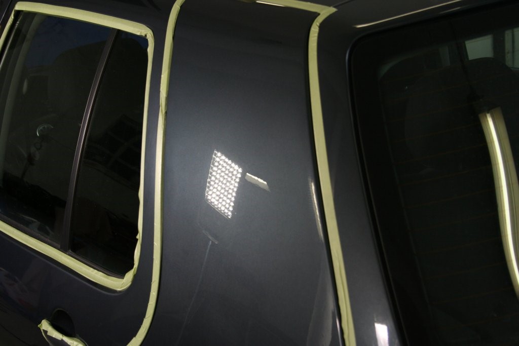

Bilen hadde ganske mye grove riper og med hard lakk var det bare å pakke bort Bigfoot 15-maskinen og frem med roterende for å få unna grovarbeidet.
- Flex roterende + Menzerna hvit pad og FG400
- Rupes Mini + Rupes blå pad og FG400
- Rupes Bigfoot 15 + Rupes gul pad og Keramik
Lakken fikk Swissvax Shield til slutt, GTechniq C4 på plass og dekk fikk GTechniq T1.

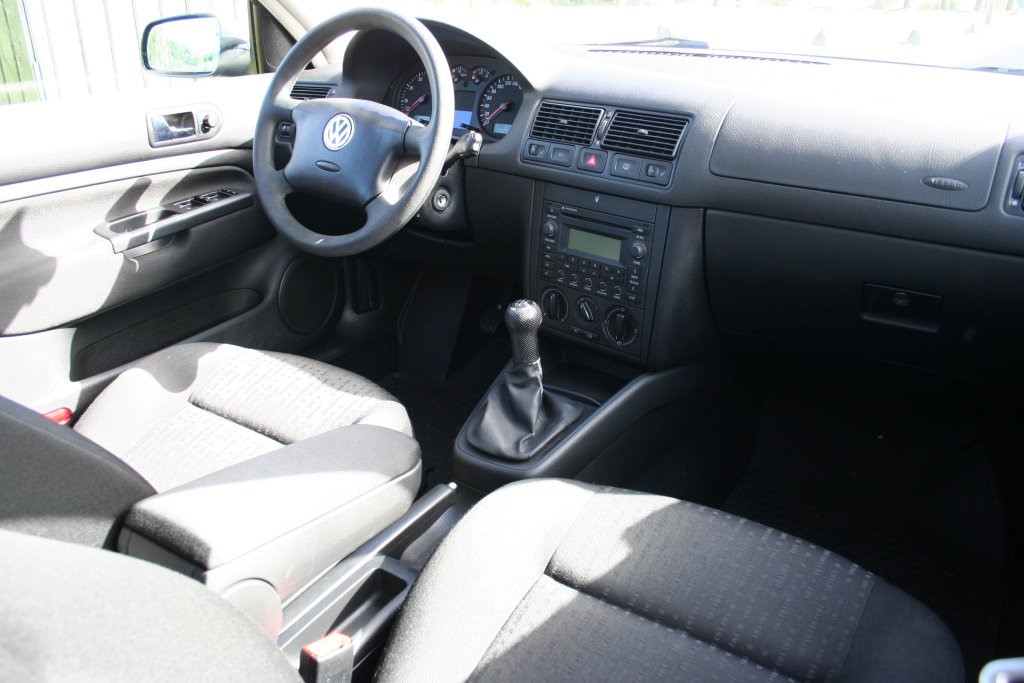

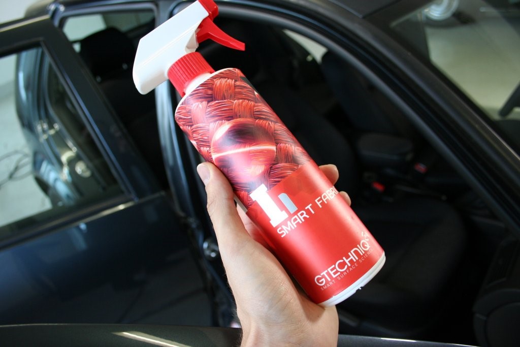

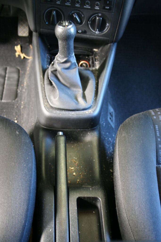

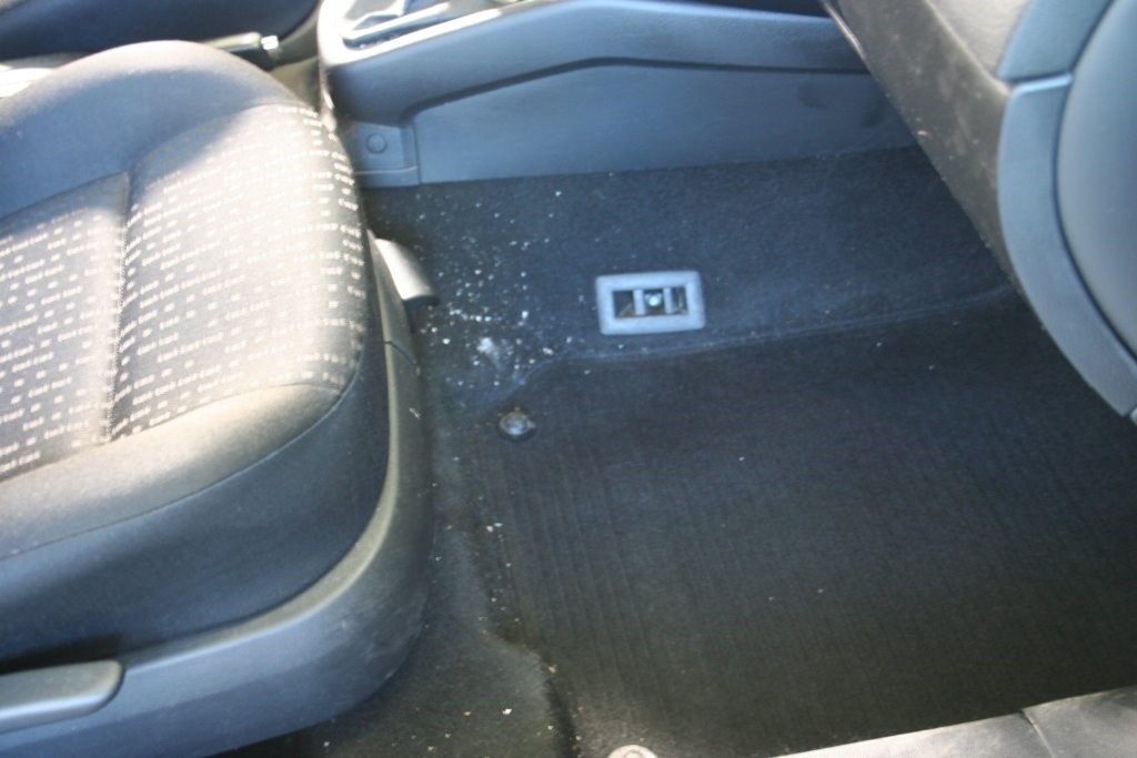

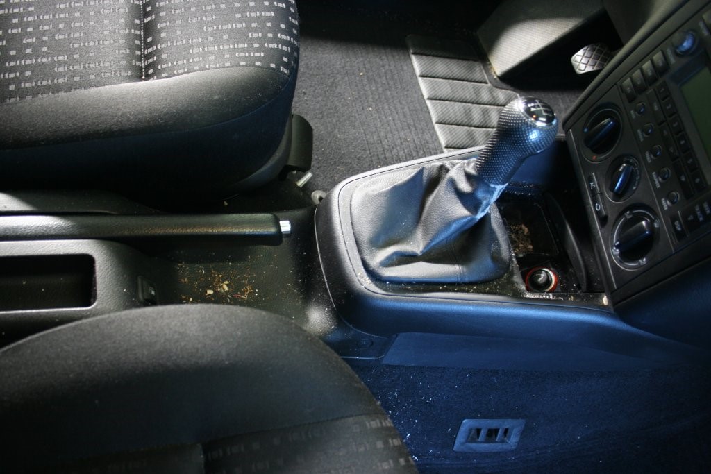

Dessverre dårlig med bilder fra interiørjobben, men alt av tekstiler ble renset med GTechniq W2, alle overflater ble skrubbet med W2. Nok å ta tak i her! Glass ble vasket med G6 og til slutt ble setene satt inn med I1.
Ferdigbilder :)
