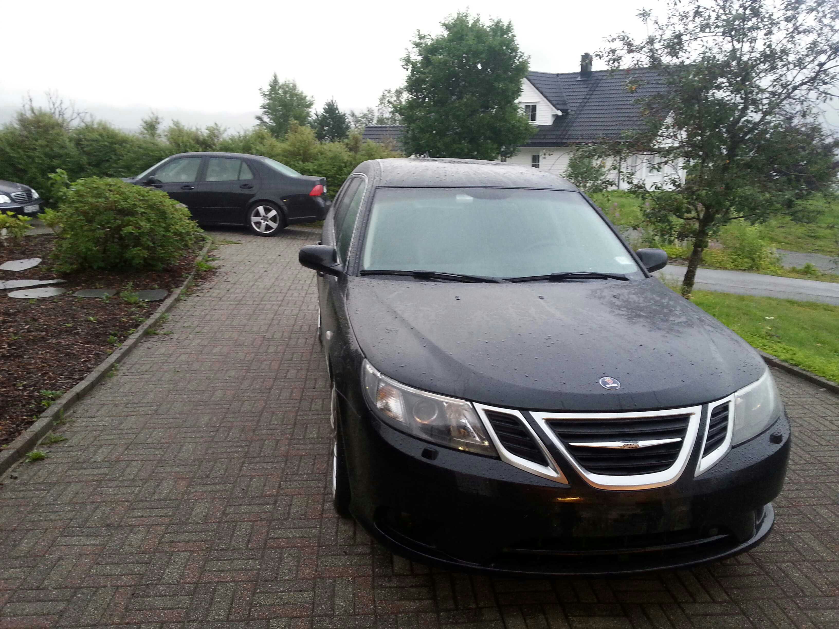

Her er bilde av en som jeg skal ta nå. Min bil i bakgrunnen.
Hvis du ikke er medlem i STCN, så kan eg anbefale det.

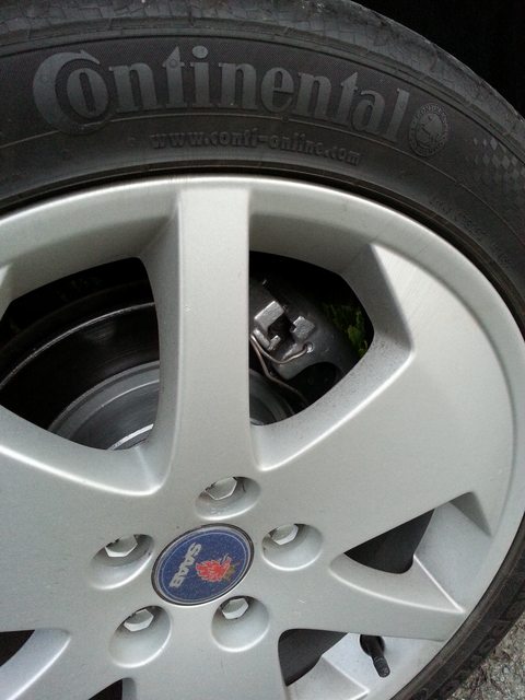

Hjula var såpass skitne at jeg valgte å teste ut IronX-prøven jeg hadde bomma fra Polsokk.
Funka som juling det, men oppdaget snart at kaliperne ikke likte den behandlingen.
post-7176-0-17607900-1405530799_thumb.jp
Et sørgelig syn for en sann detailer, men oppdaget til min store glede – selvfølgelig via forumet, at en lakkeringsjobb kunne ordne den saken.
Det var på tide å legge om fra vintertøfler uansett, så hvorfor ikke?

Her er altså utgangspunktet for prosjektet.
Slitne kalipere og underkjente skiver klar for utskiftning.
