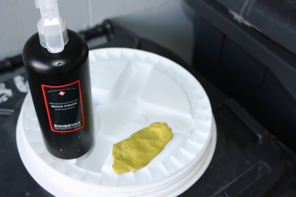

SV Clay yellow samt Quick Finish

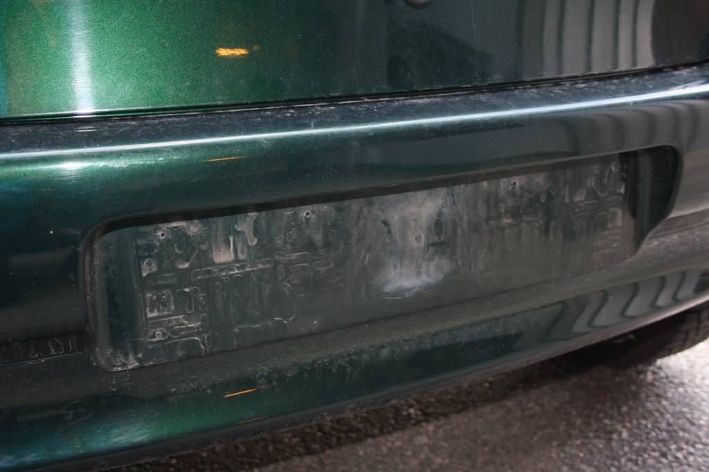

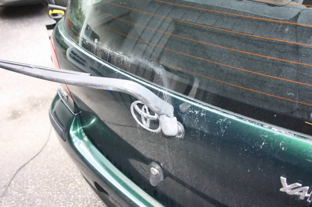

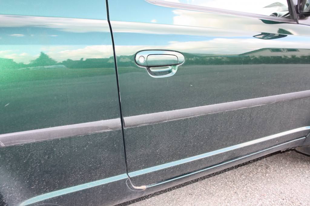

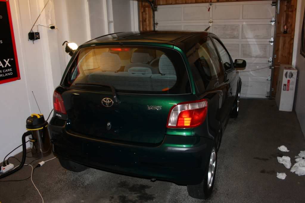

Litt bilder av bilen før vask

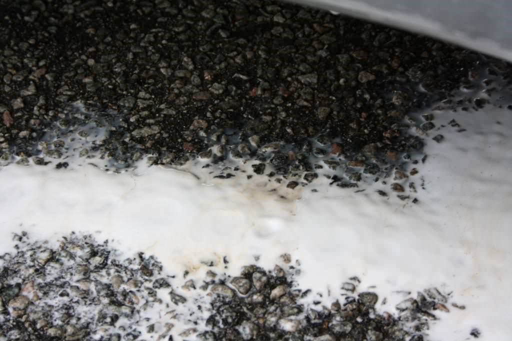

På med Prickbort, denne lå på i 5-6 minutter.
Alltid litt hastverk når det er så varmt i lufta.

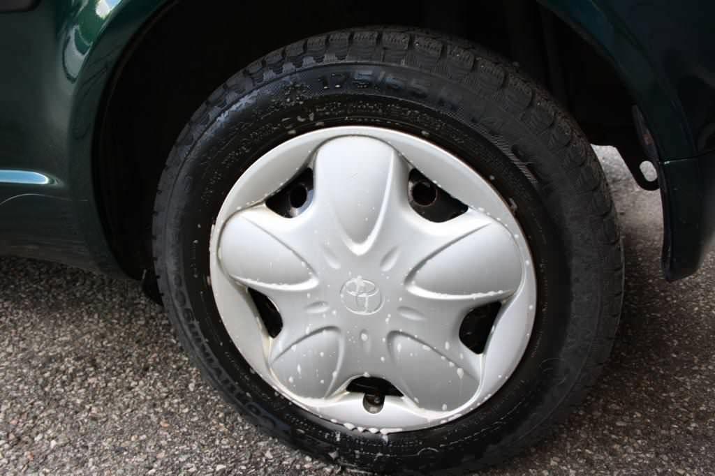

CG felgrens fungerer helt greit på hjulkapslene.
Sommerfelgene skulle naboen sette på før salget.

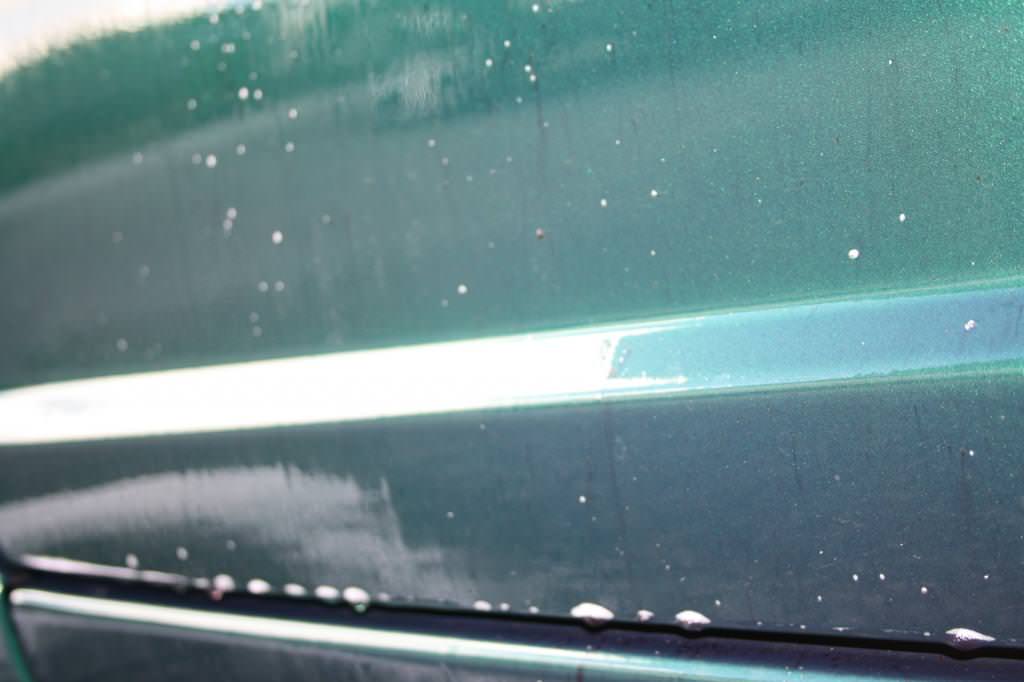

Deretter skumkanon med CG Honeydew Snow Foam.
I tillegg gikk jeg over kriker og kroker med detail kosten.
Litt av drittet som Prickbort og Snow Foamen fant.

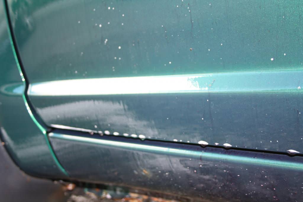

Korrosol påført, denne lå på i 5-6 minutter denne også.
Vaskekompanjongene
Fant en del etter clay, dette er andre halvdel da den andre måtte kastes.

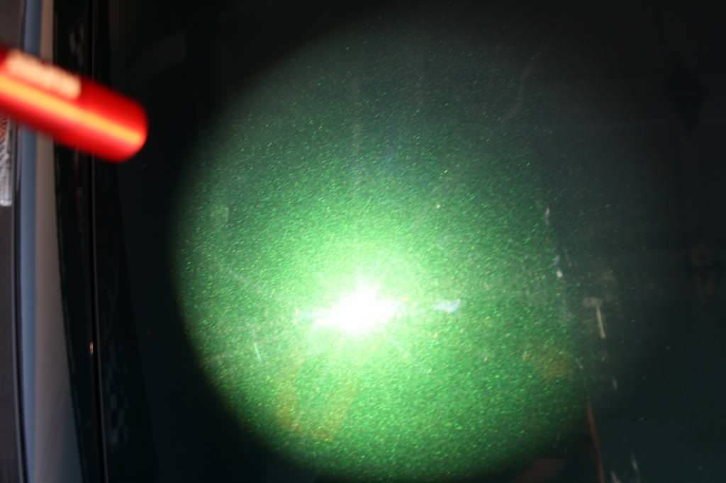

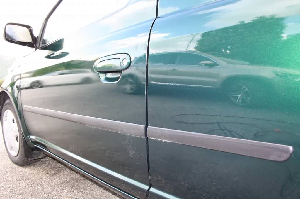

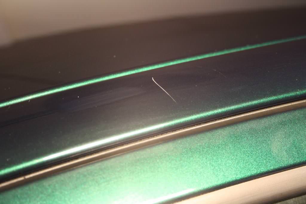

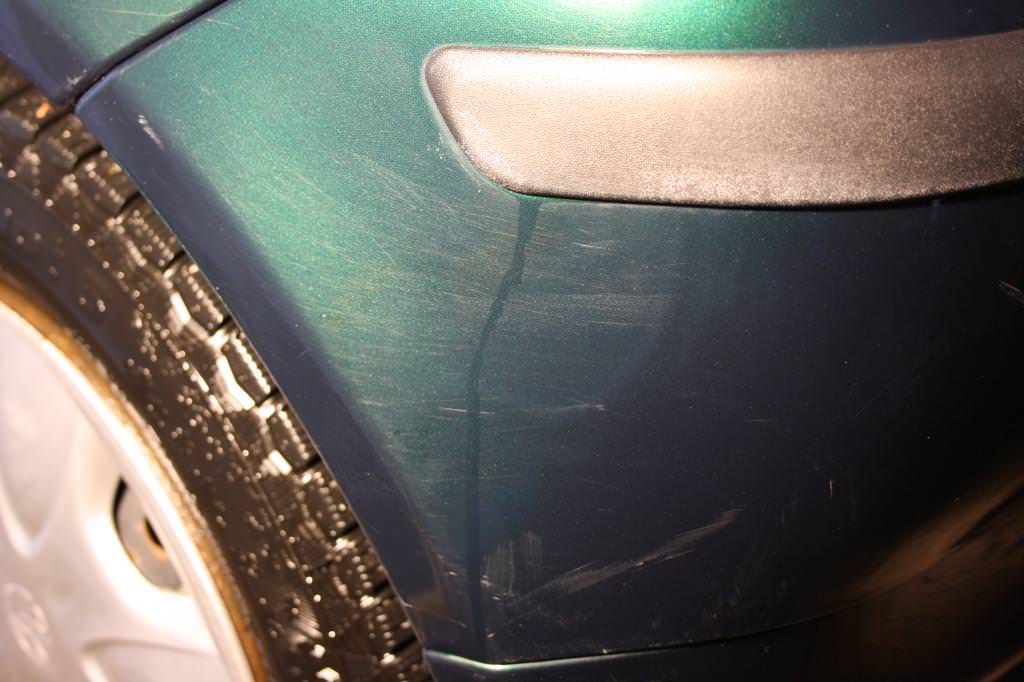

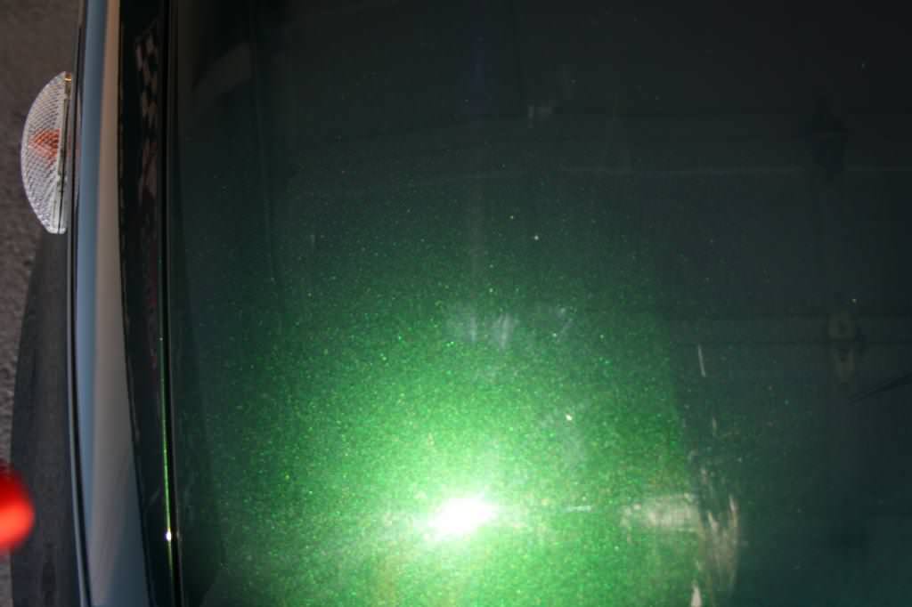

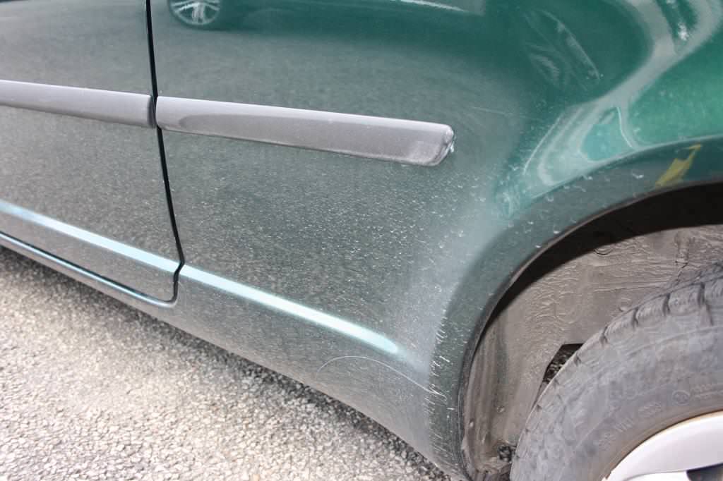

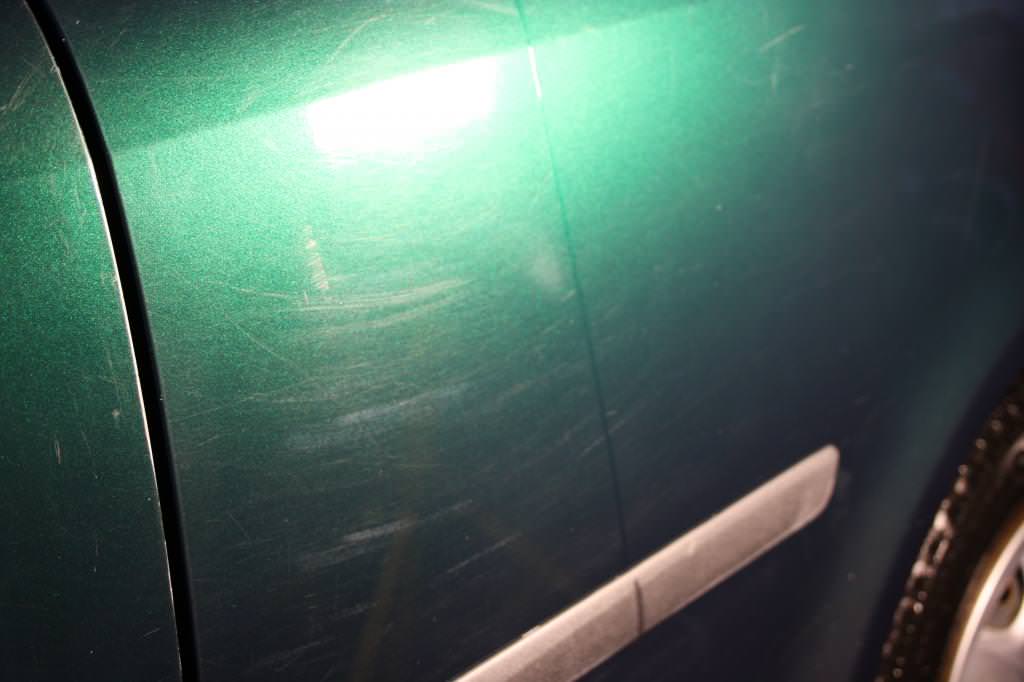

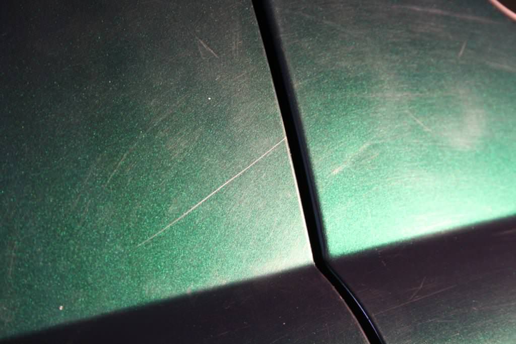

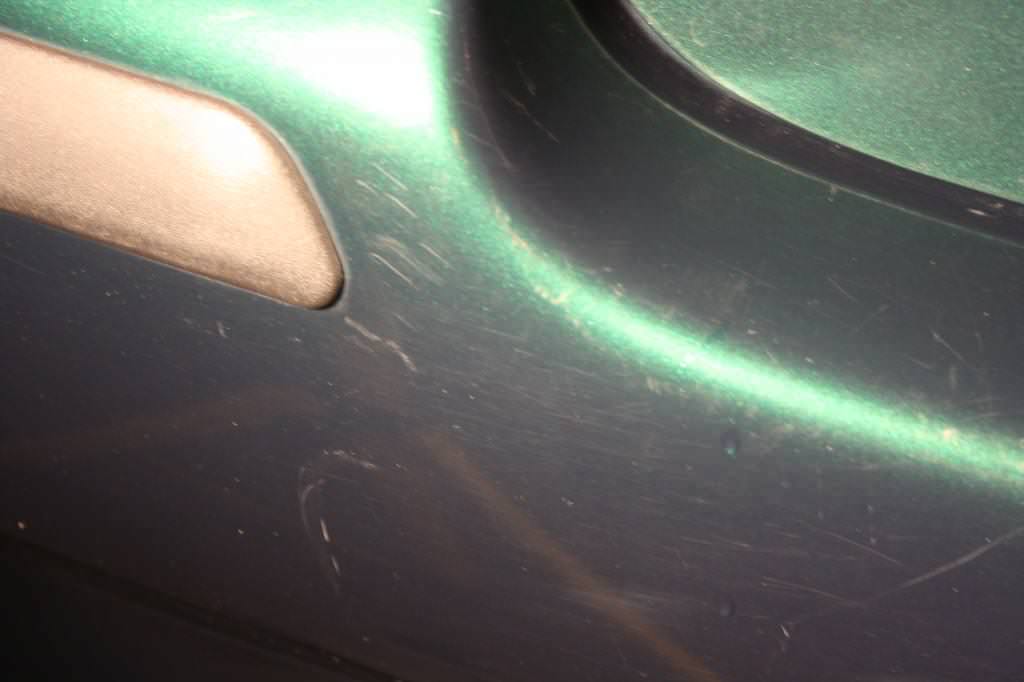

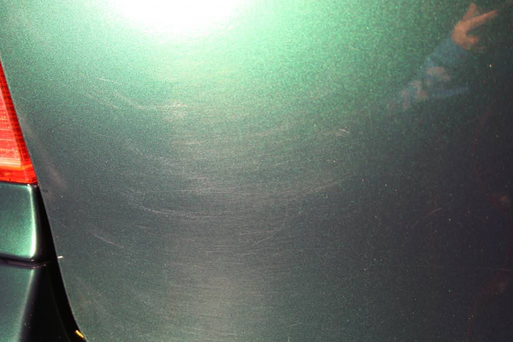

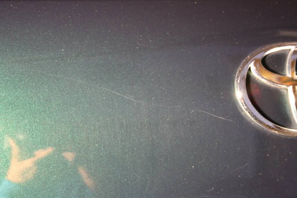

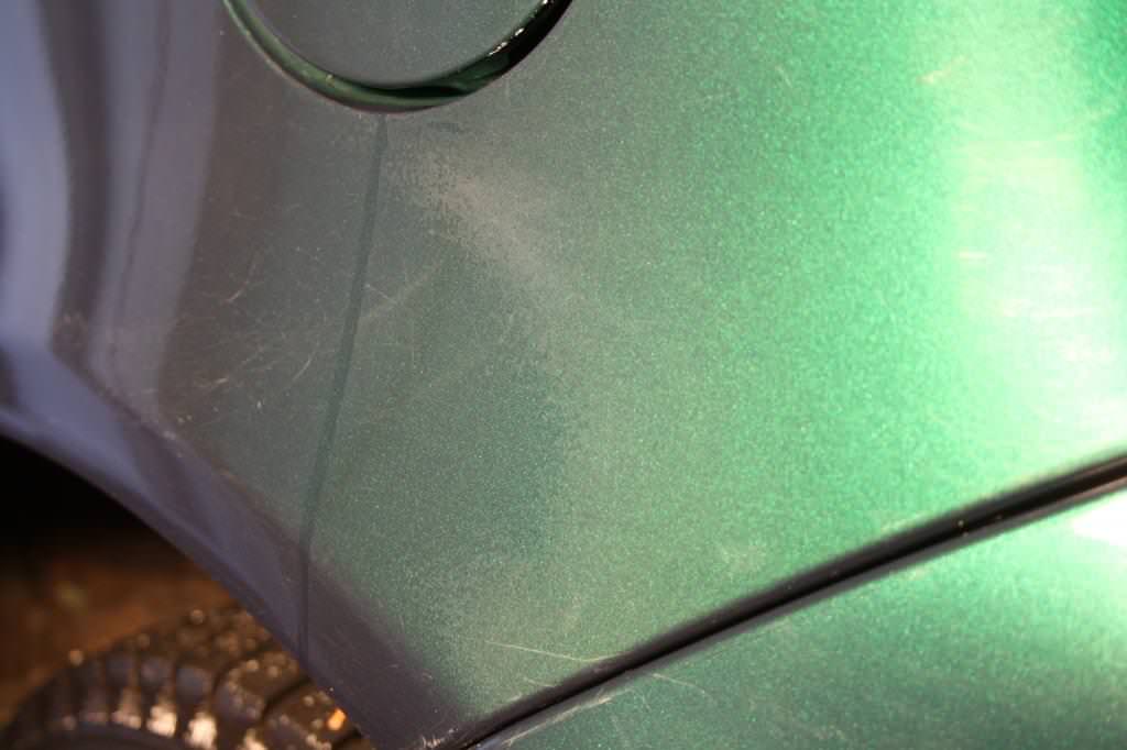

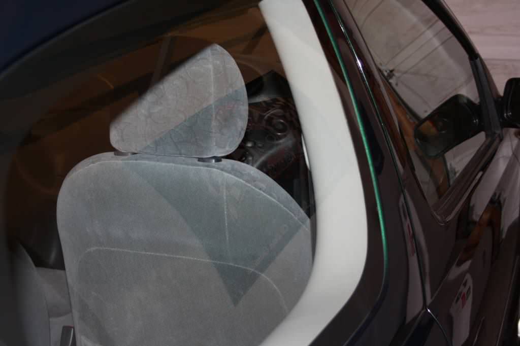

Etter tørk og forflytting inn i garasjen så ble det tatt tilstandsbilder av lakken.
Nå har ikke jeg mye erfaring da dette er kun bil nr 2 som poleres, men synes lakken var helt for jævlig.

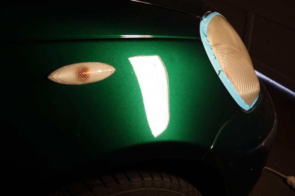

Litt prøving og feiling med diverse poleringsmiddel og pads.
Prøvde Scholl S17 med sort pad, SW medium med blå pad osv osv, men følte ikke at de tok noe særlig.
Endte opp med 3M grønn/grønn og bestemte meg for å kjøre kjapt over med 3M lilla etterpå for å fjerne noen holos som dukket opp.
Forsøk på 50/50

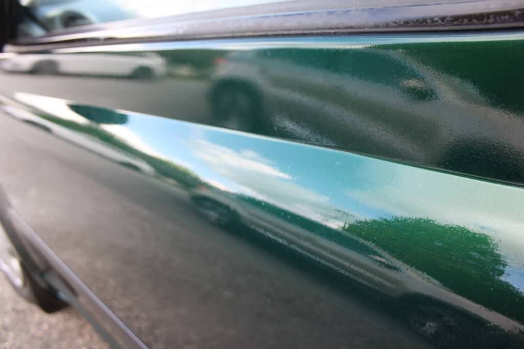

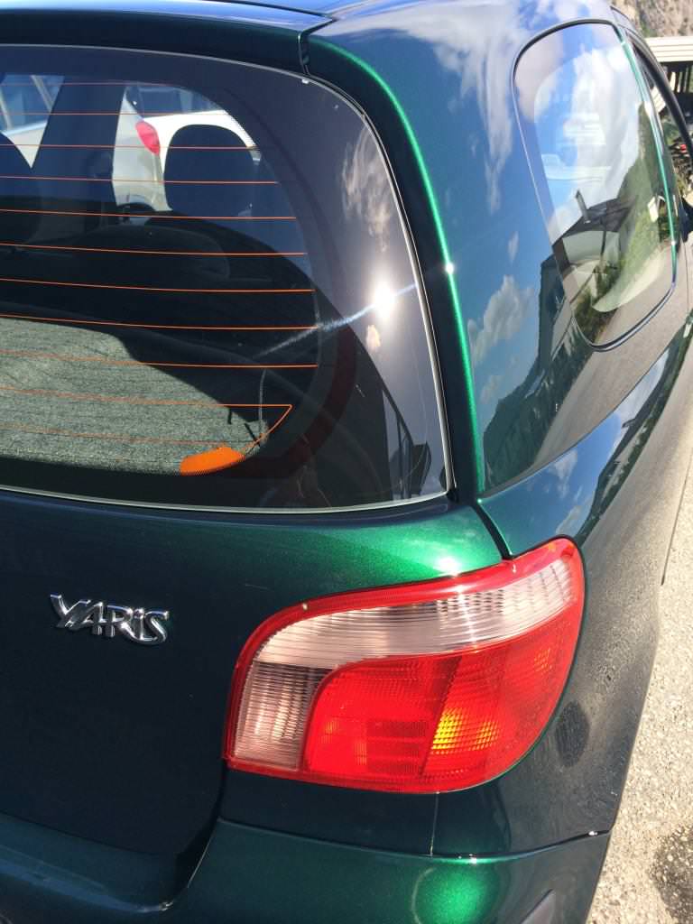

Etterhvert som fargen kom frem så syns jeg det var en veldig flott grønnfarge.
Mye lettere å se når swirls, holos og oksidering er borte :)
Begynner å bli blank. :)

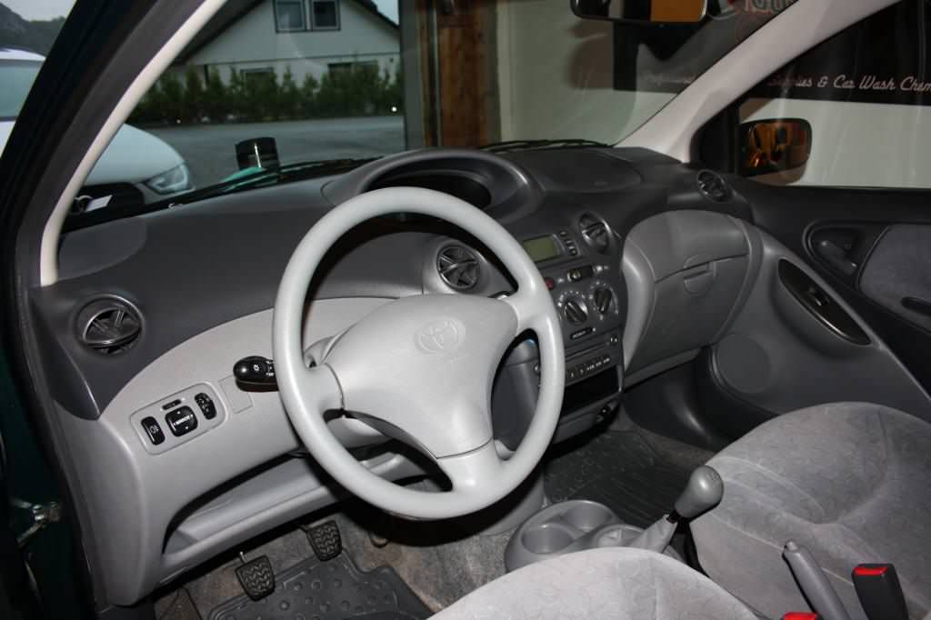

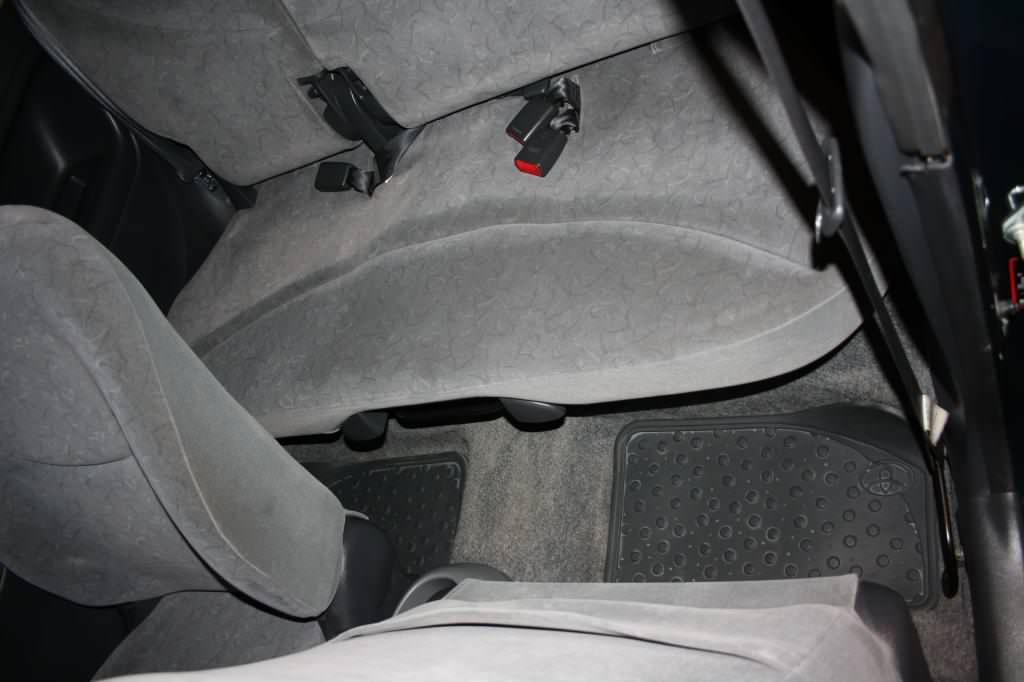

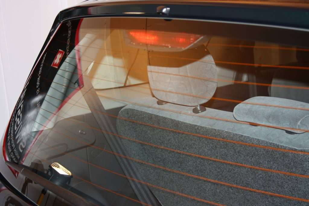

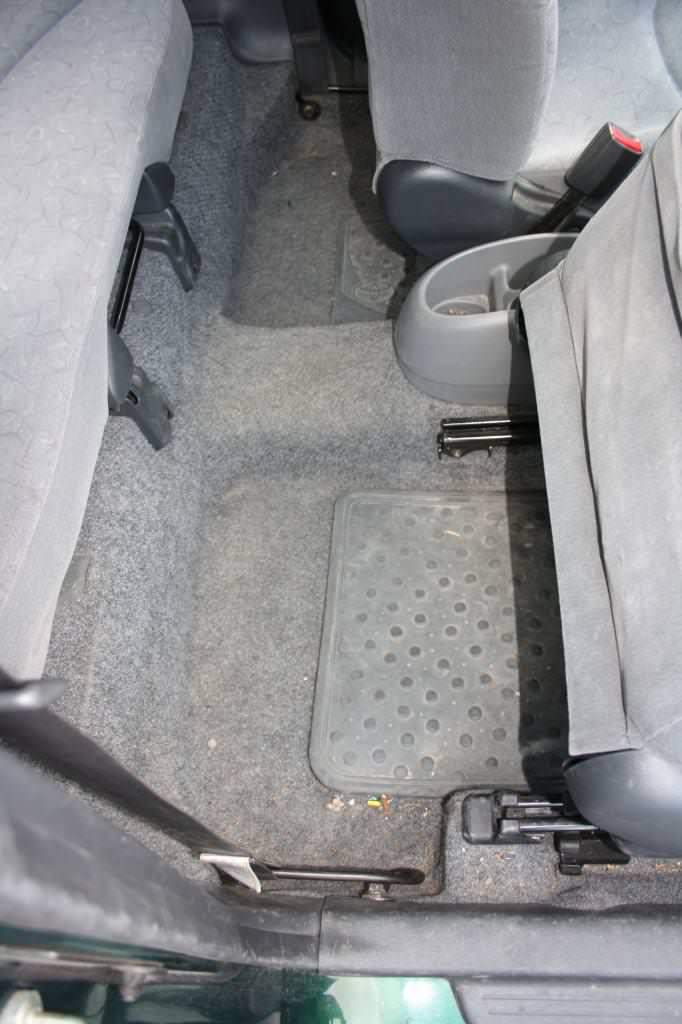

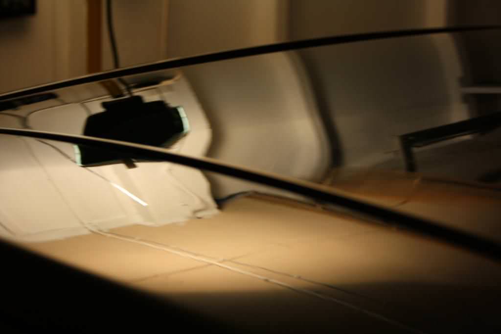

Pga litt tidspress så ble det veldig lite bilder på sluttten. Selv om vasken innvendig ikke var 100% avtalt så tok jeg en kjapp omgang med CG APC, støvsuger, SV Glass clean, Rain-X, CG VRP dressing osv.
Eier følte ikke at bilen kvalifiserte til SV voks, men overstyrte og la på et lag som fikk haze i 30 min før avbuffing.
Sommerhjulene ble satt på mens jeg var på jobb så når jeg kom hjem så fikk hjulbuene en omgang med CG Bare Bones, felgene vasket og påført SV Autobahn og dekksider med SV Pneu Matt

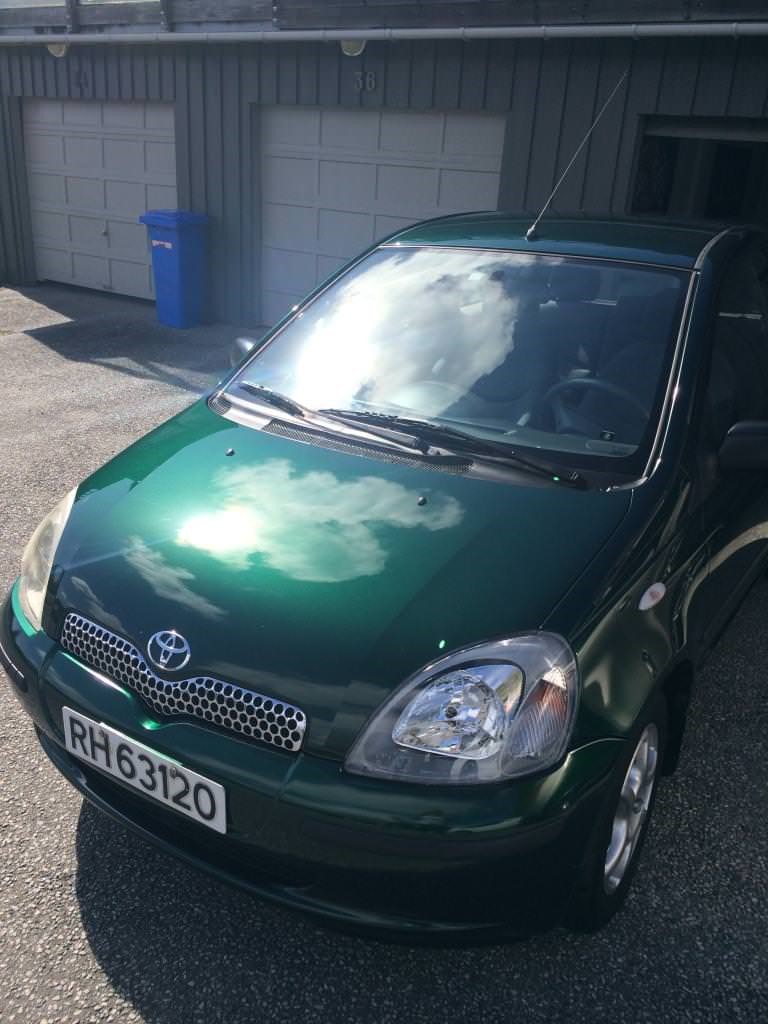

Ferdigbilder ble tatt i sola etter en dags forsinkelse da det hadde regnet godt i et par dager.
Bilen skal legges ut på Finn.no etterhvert så får vi håpe at bilen blir solgt kjapt og til en litt høyere pris.
Eier var meget fornøyd da han ikke hadde trodd at fargen skulle komme frem så godt.
