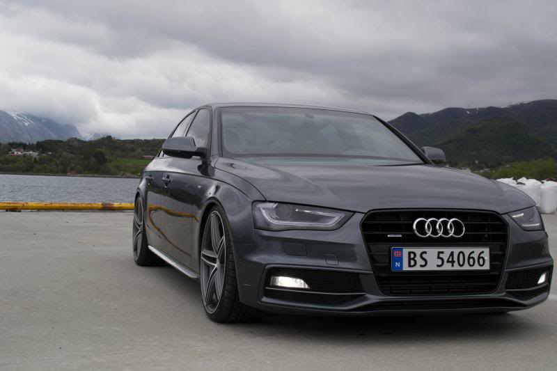

Eier denne bilen tok kontakt igjennom AudiVW klubben og fortalte at bilen trengte en liten Shinings. Avtalen var kun utvendig jobb og med fokus på noen riper langs sideskjørt og bakfanger.

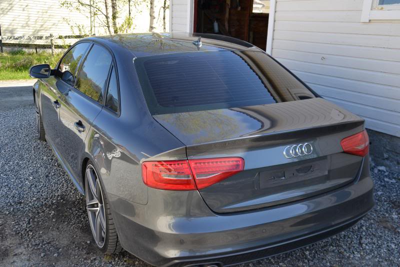

Avtalen ble satt og fikk bilen sent på torsdags kveld. Plukket av skiltene på bilen og tok noen bilder av bilen før jeg hoppet i seng.
Bilen var både ren og meget godt tatt vare på så her blir det ingen spektakulære 50/50 bilder. Men tok litt bilder underveis så lager en S&S.

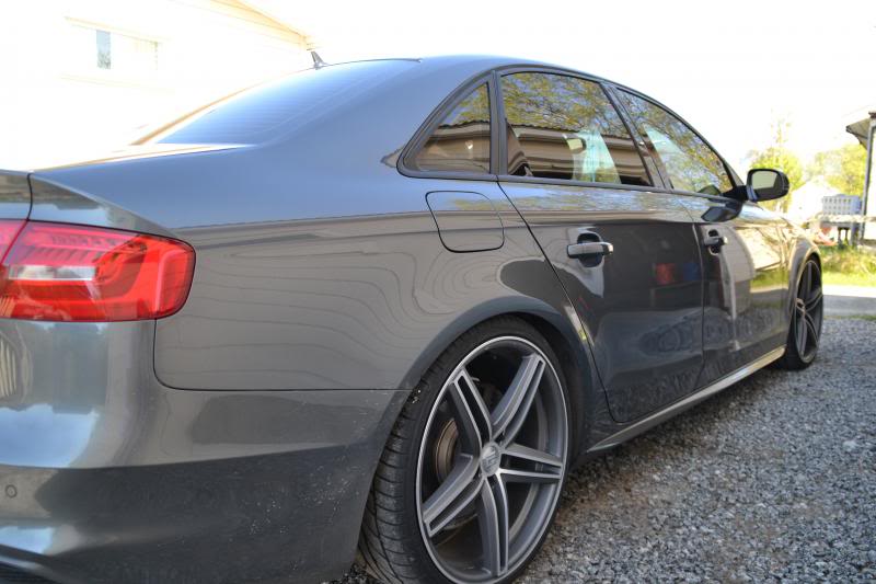

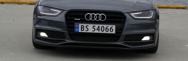

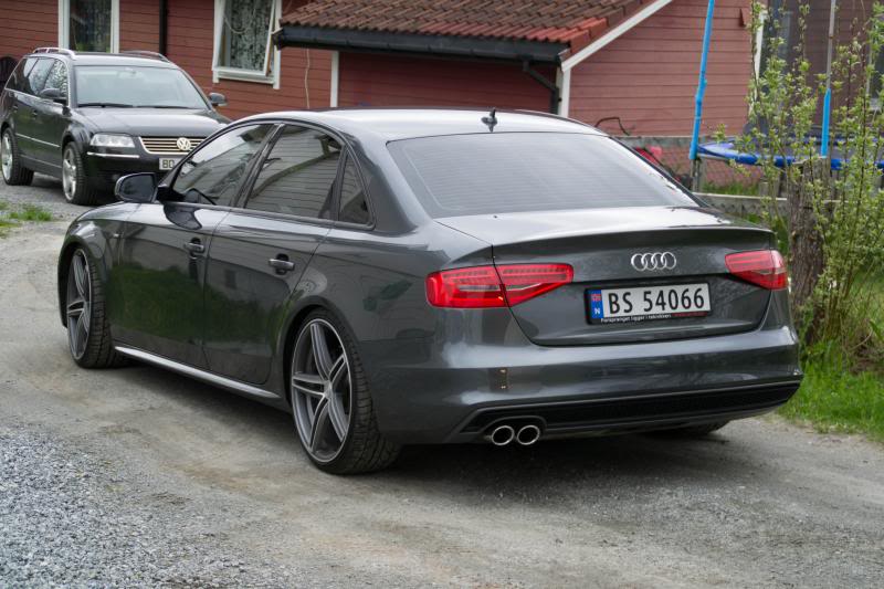

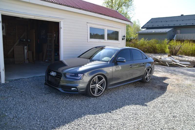

Noen bilder av bilen ved ankomst.
Var lite skit å se på bilen men full dcn vask ble det selvsakt.

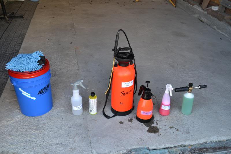

Produktene linet opp og klar til kamp.
Fra ventre: Iron remover, Chemical Guys citrus, BH Sufrex HD 1:5, Mac Prickbort, P21 felgrens og skumkanonen laddet med BH Autofoam.

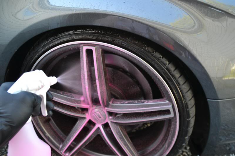

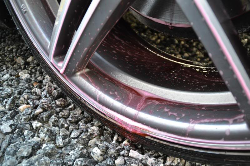

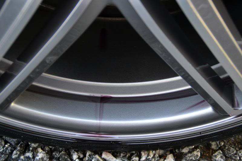

Felgene fikk seg en god dose P21 felgrens. Som fikk ligge å virke ca 10 minutter.

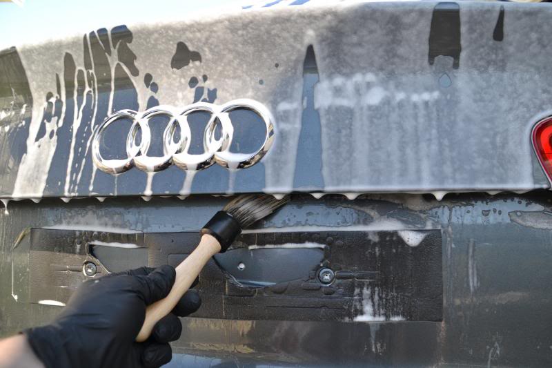

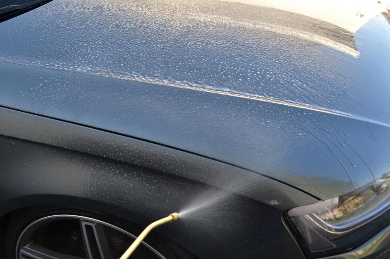

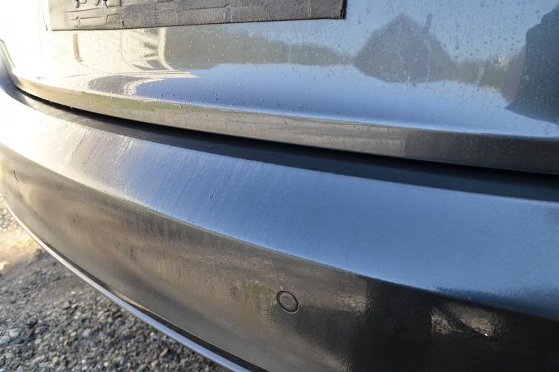

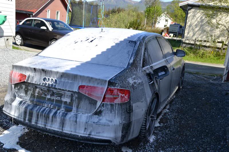

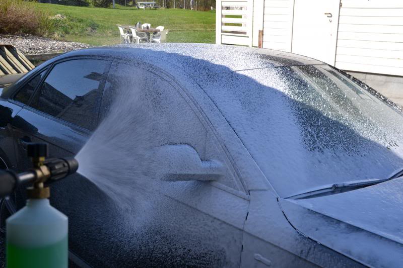

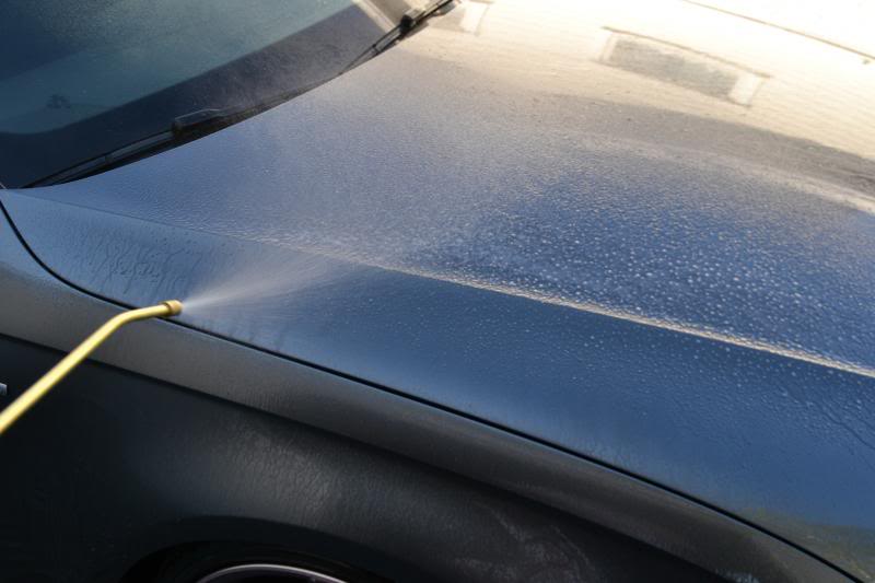

Når Prickborten var begynt å tørke toppet jeg den med Sufex HD blender 1:5.

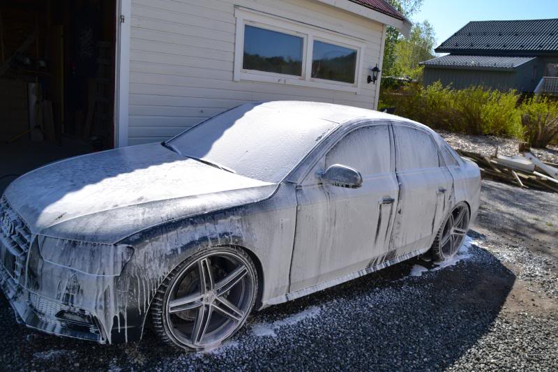

Denne fikk ligge ca 5 minutter. En miks BH Autofoam og jif bil shampoo ble lagt på bilen etterpå for å gi kemikaliene litt ekstra virketid i varmen.

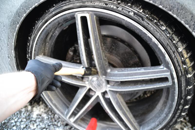

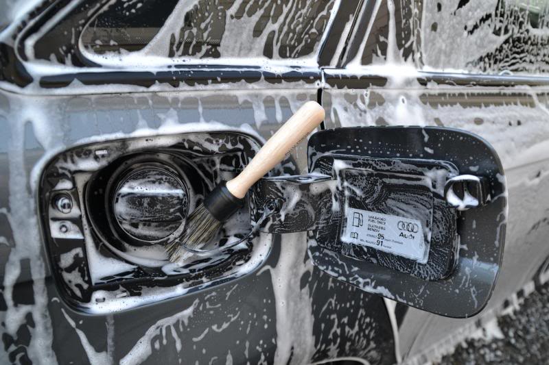

Alle kriker og kroker ble gått over med en detailkost.

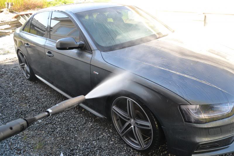

Spylte av bilen og lot den tørke litt før neste produkt skulle brukes. Iron remover konsentrat fra gruppekjøpet her inne blandet ut 1:6.
Det var nesten ikke noe å se på lakken, litt kom det fra felgene men det var sannelig overaskende lite.

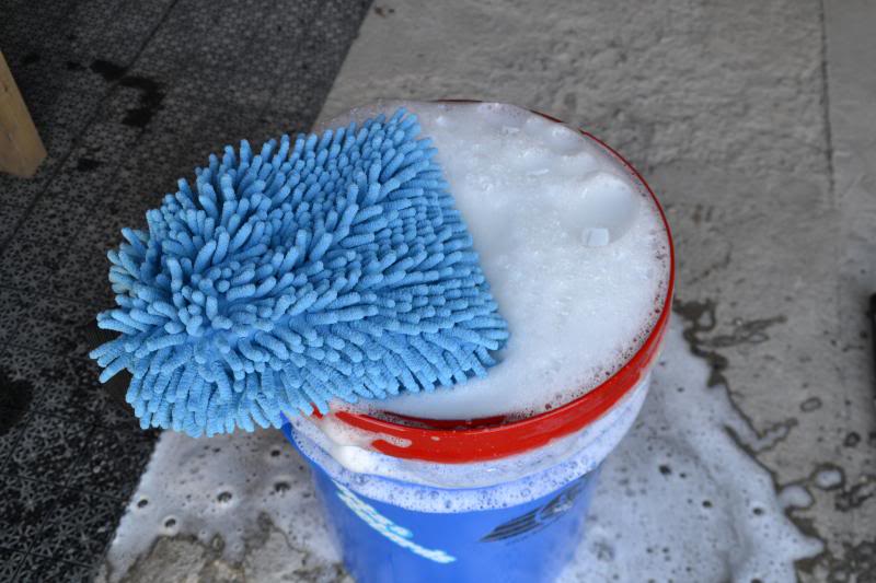

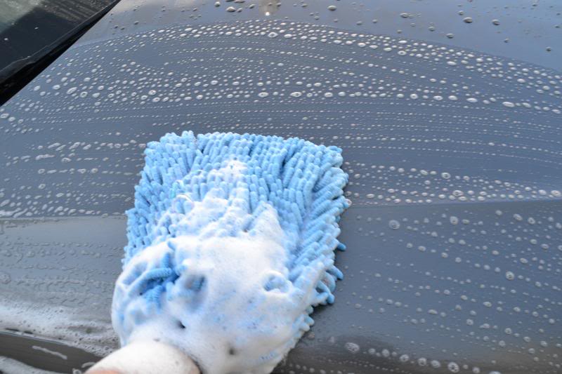

Spylte av og gjorde klar vaskebøtten med grittguard oppi. Vasket med Chenille og CG Citrus i rette linjer.

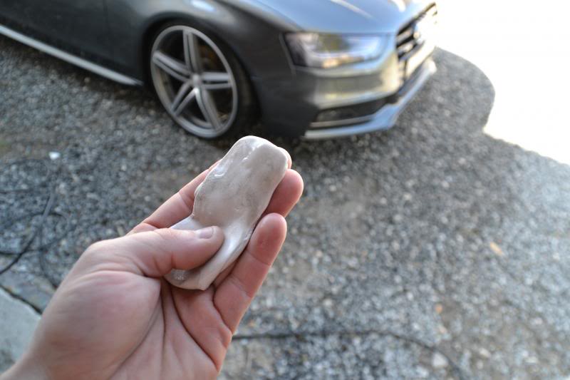

Så var det tid for Clay. ONR blandet 1:40 som claylube.
Dette var etter hele bilen, så her har kjemikaliene gjort jobben sin bra.

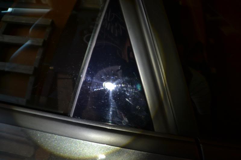

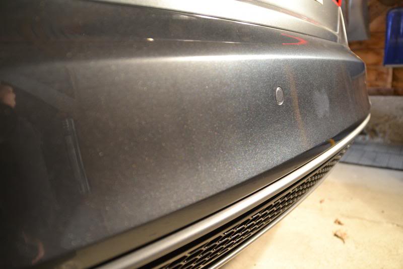

Etter tørking ble bilen parkert i garasjen og det var tid for inspeksjon av lakken.

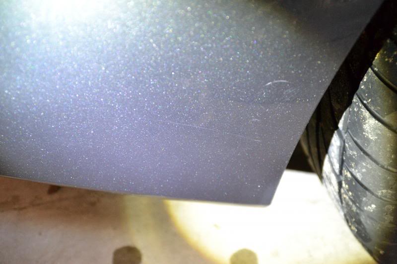

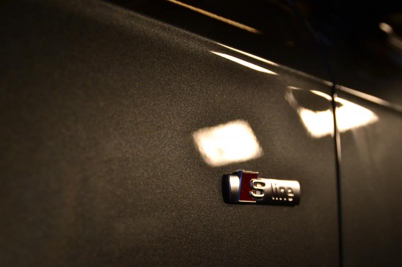

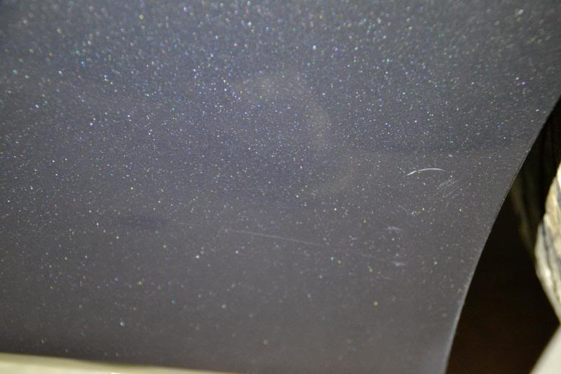

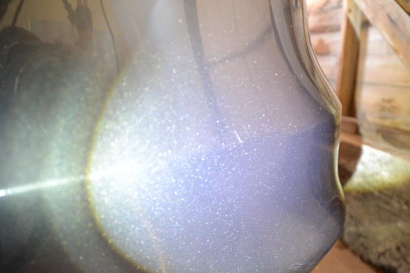

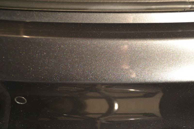

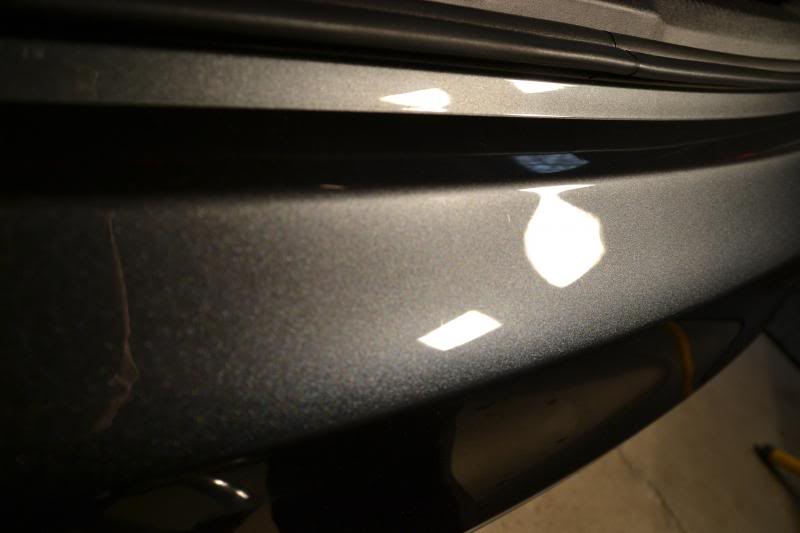

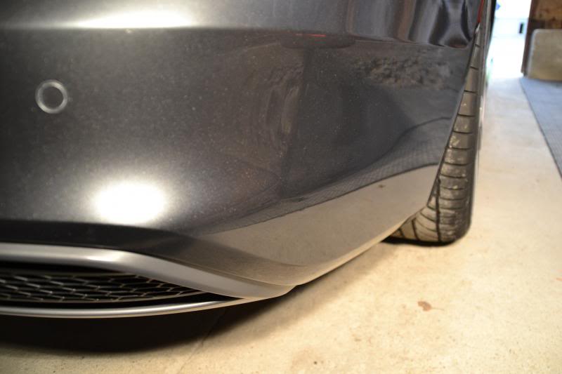

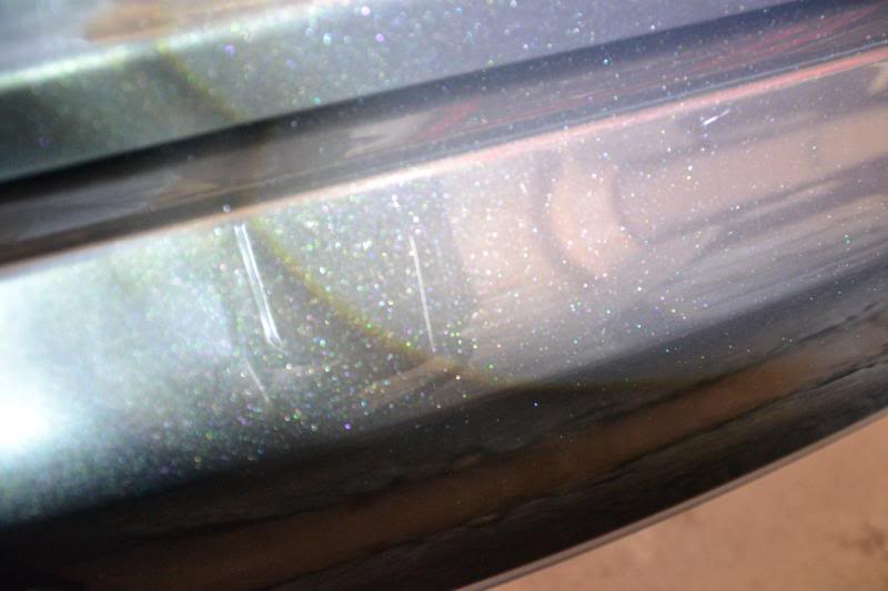

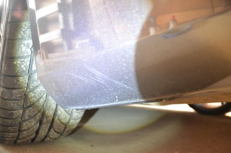

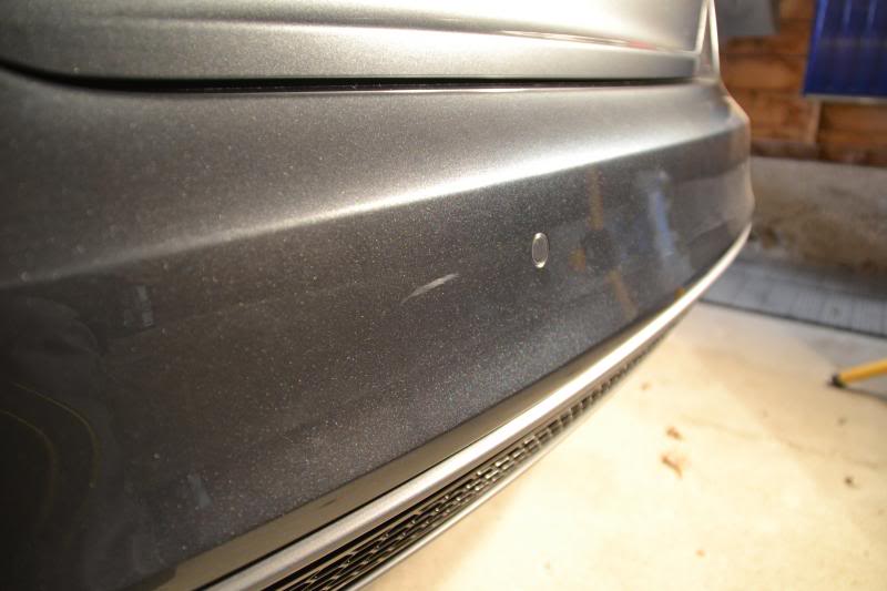

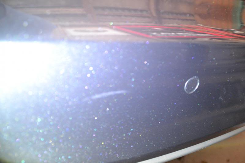

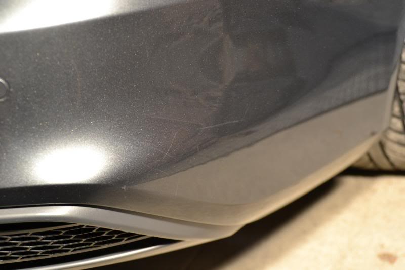

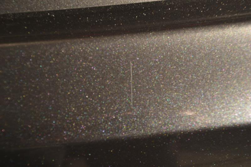

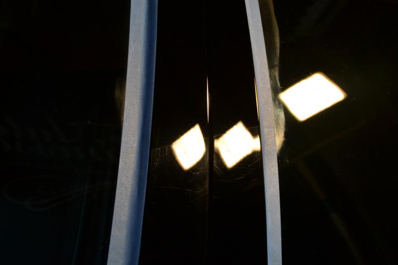

Litt riper på bakfanger samt sideskjørt og litt hologrammer ellers så det veldig bra ut. Men denne lakken var veldig vanskelig å få gode bilder av.

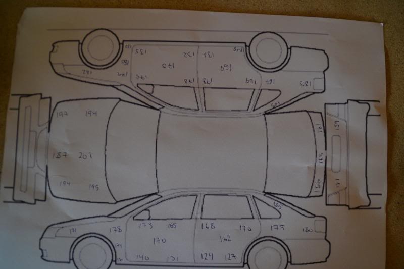

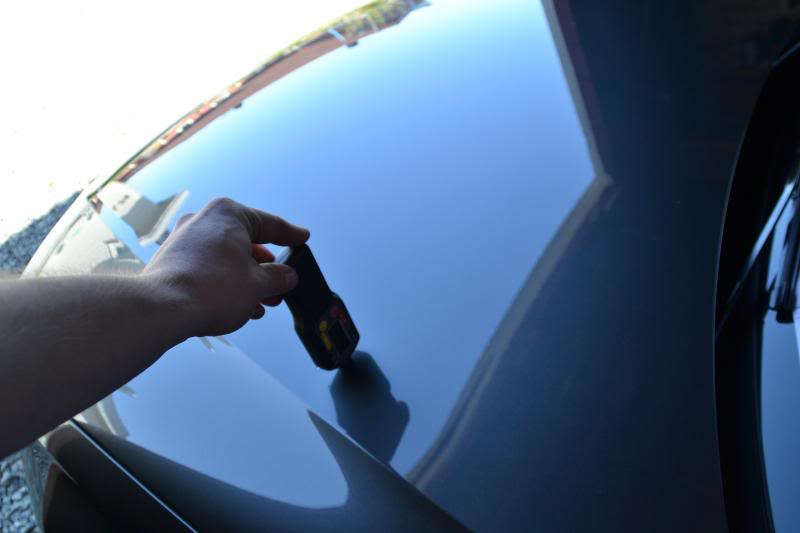

Kalibrerte PTG måleren og målte 5-6 punkter per panel. Nok lakk og jobbe med på denne bilen.

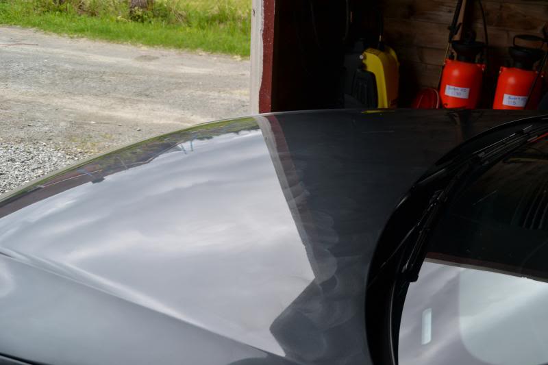

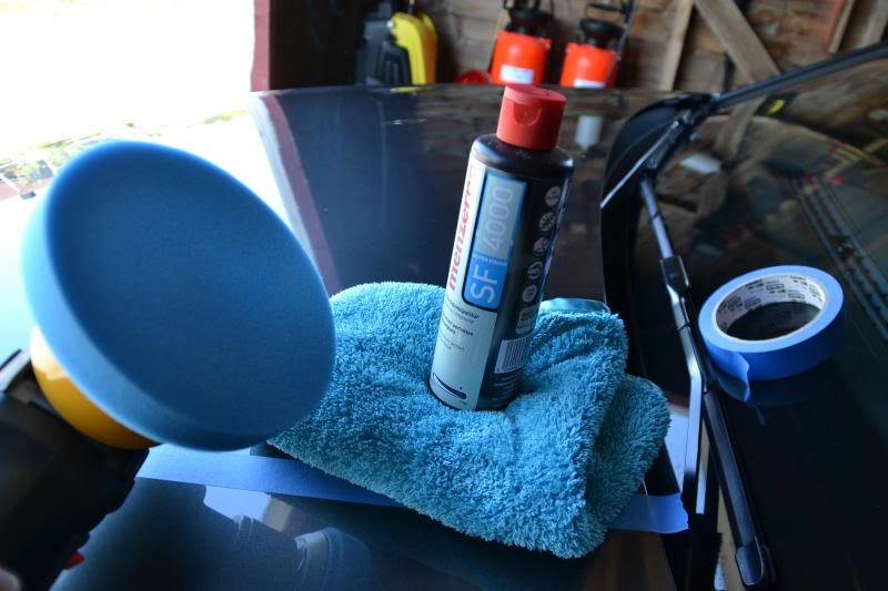

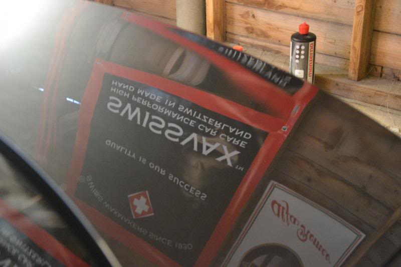

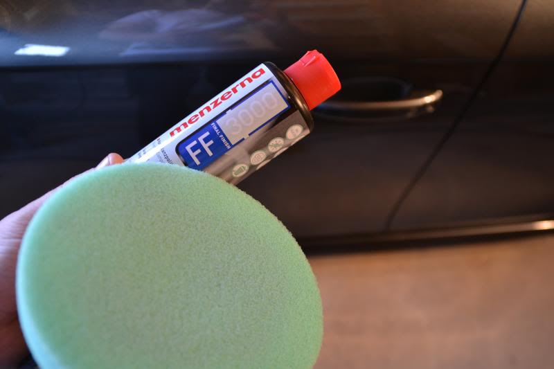

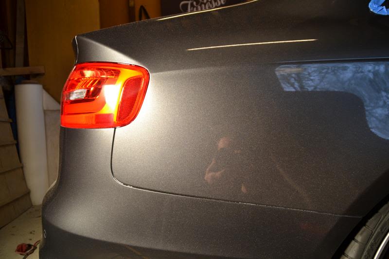

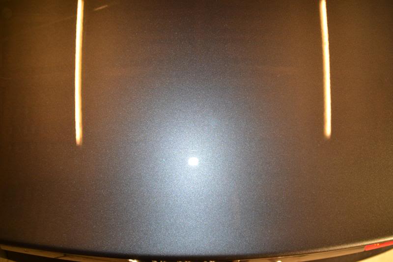

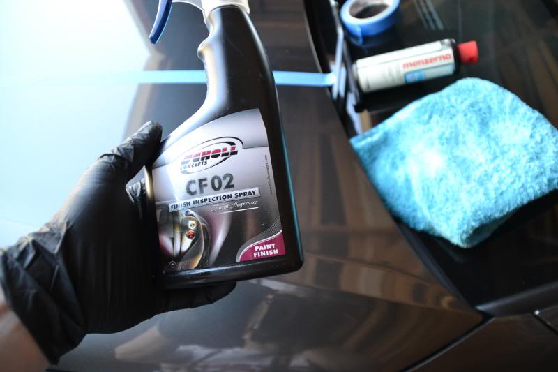

Testet så på panseret en kombo. Krauss 900w, Blå uber pad og Menzerna SF 4000.
4pass på full fart så 2 på hastighet 4. Scholl concepts CF02 til wipedown etterpå for å fjerne oljene i polish og resultatet var holofritt og meget blankt.

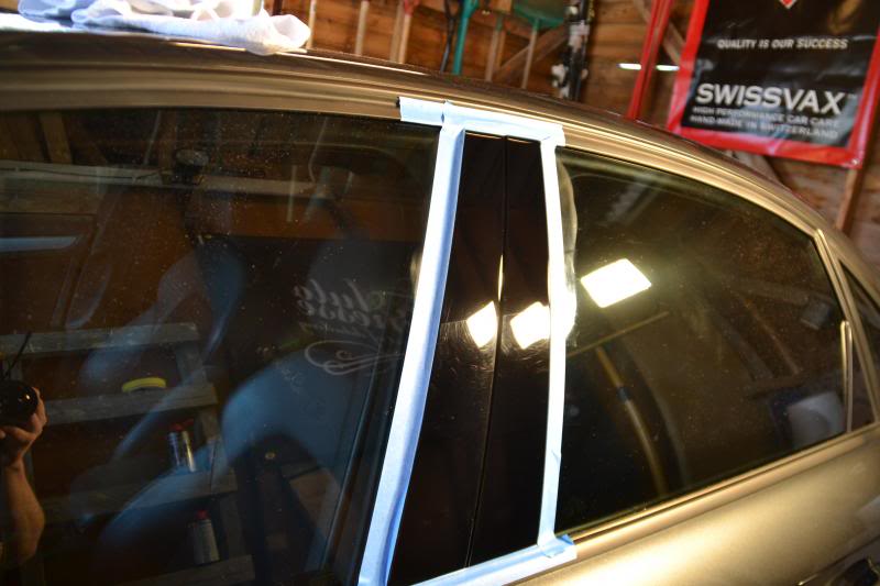

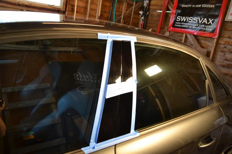

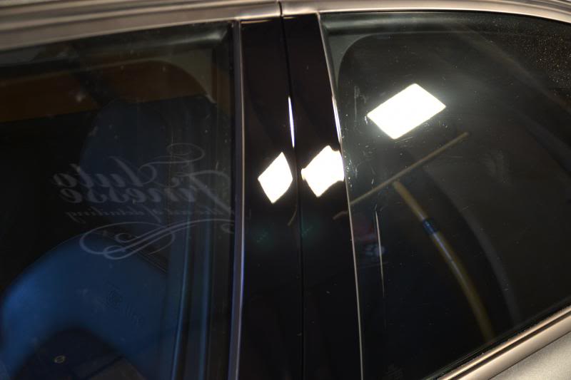

Kjørte i gang langs resten av sidene i samme kombo. Pianolakk på b og c stolpene ble tatt med grønn uber og Menzerna FF3000, taket ble kjørt med samme kombo.
Etter å ha jobbet meg langs siden stod bakfangeren for tur. Her var det litt mere å ta så orange uber og Menzerna FG400 ble kjørt først så ble steg 2 tatt med tiligere kombo.

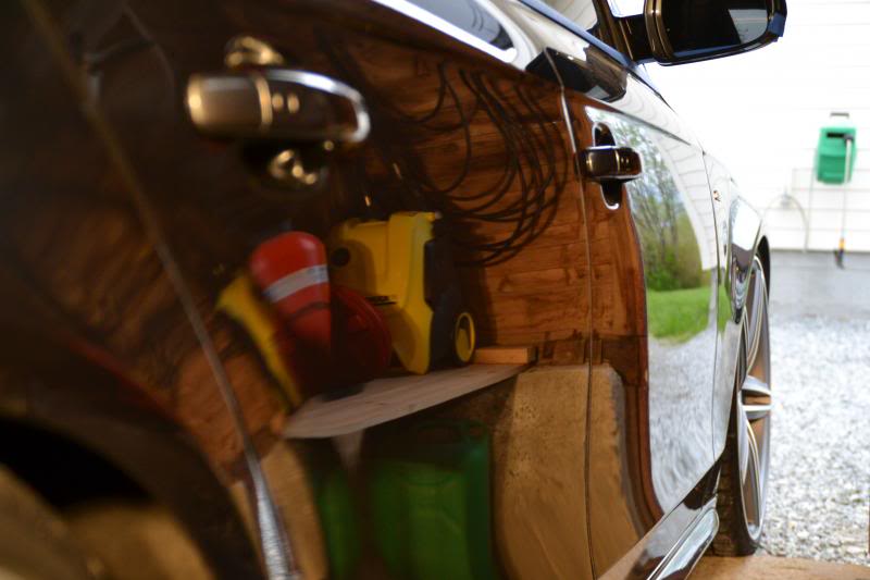

Blankt blir det sannelig.

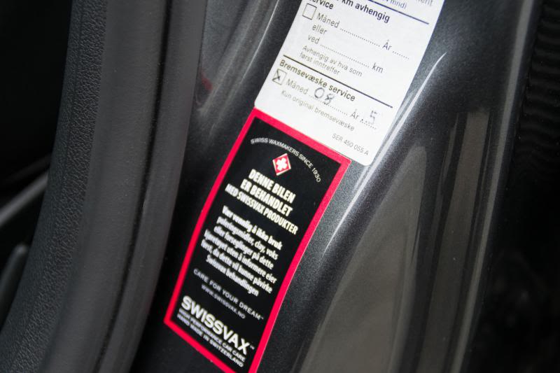

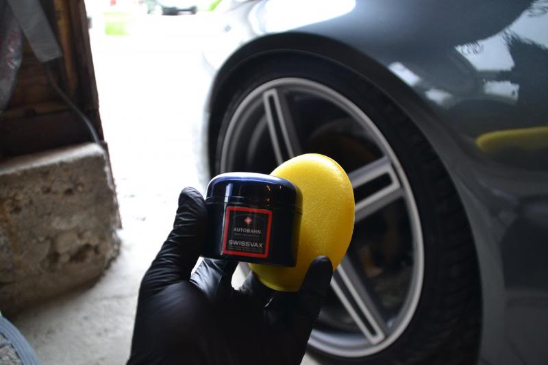

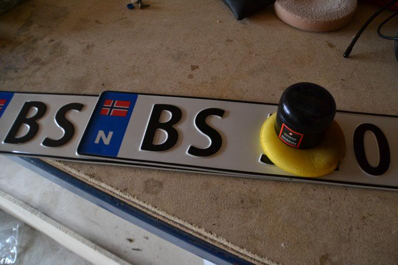

Startet med felgene og skiltene, Swissvax Autobahn ble bukt her.

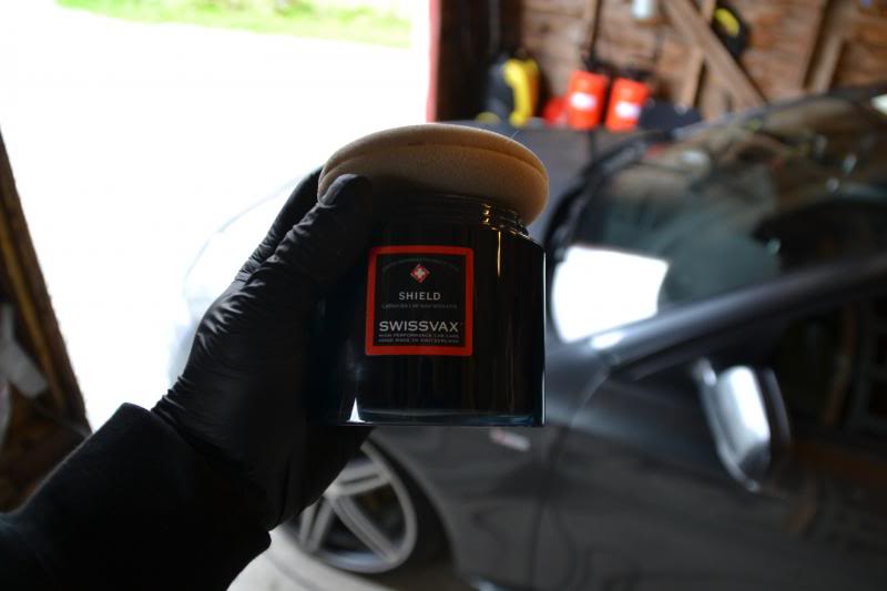

Bilen fikk seg en wipedown med Menzerna Top Inspection før voks. Swissvax Shield ble LSP på lakk. Den fikk ligge 1 time å haze før buffing.
Swissvax Pneu glossy lagt på dekksider.

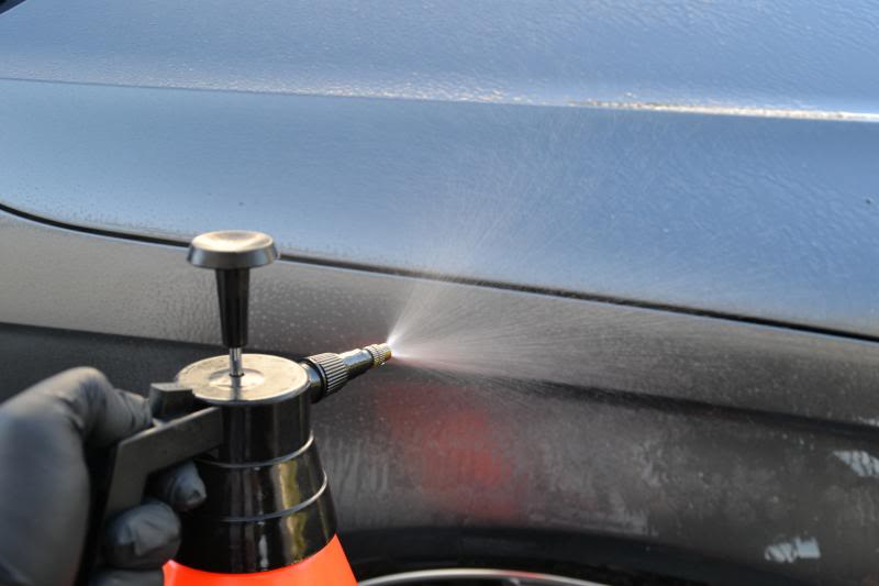

RainX på glass. Fikk ligge ca 10 minutter å tørke før buffing. Buffer først med en fuktet MF klut så en tør etterpå for å få bort alt av "streeks".

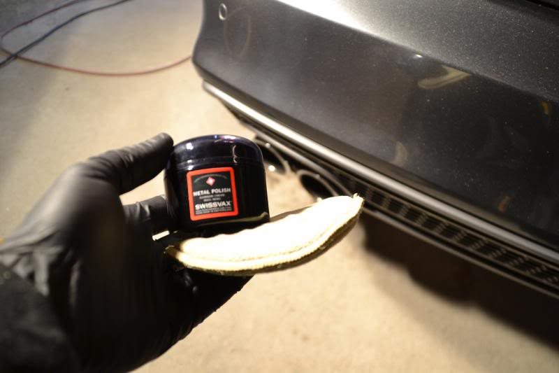

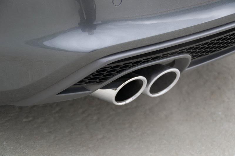

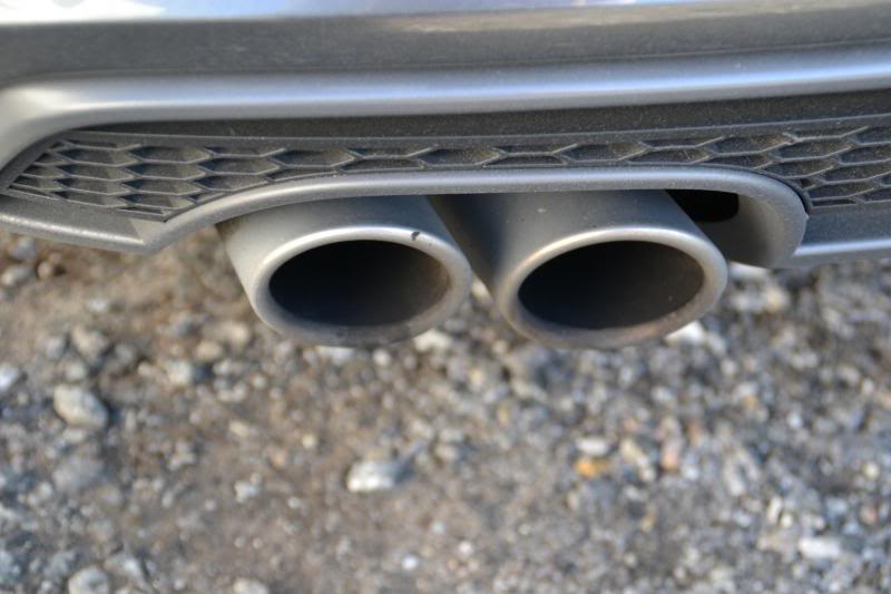

Siste som ble gjort for avbuffing av voks var å ta en liten shine på eksoshalene. Desverre var masse av skiten her innbrent, men bedre ble det.
Swissvax Metallpolish ble brukt her.

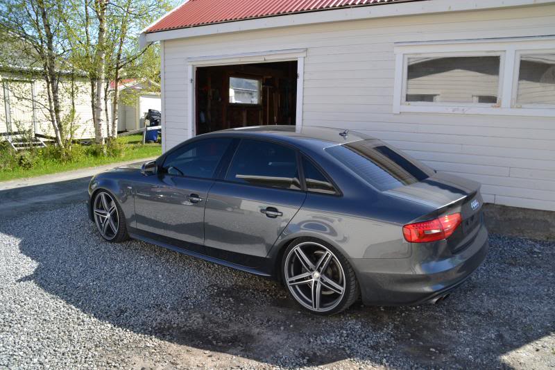

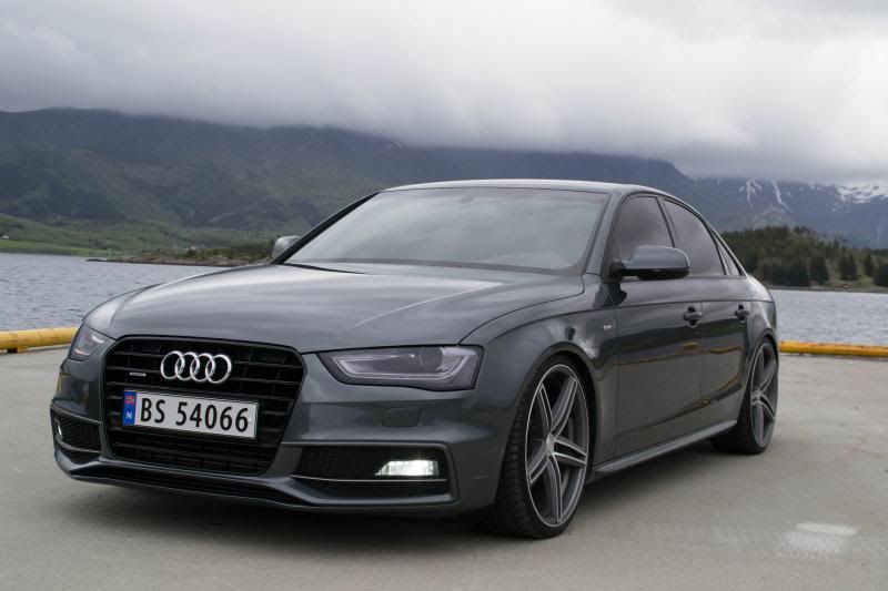

Siden bilen var såpass senket så sjangset jeg ikke på å kjøre ned på den faste bildeplassen, altså plenen. Derfor ble skiltene montert og en liten kjøretur til neste fotoplass ble gjort.

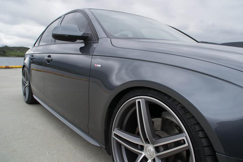

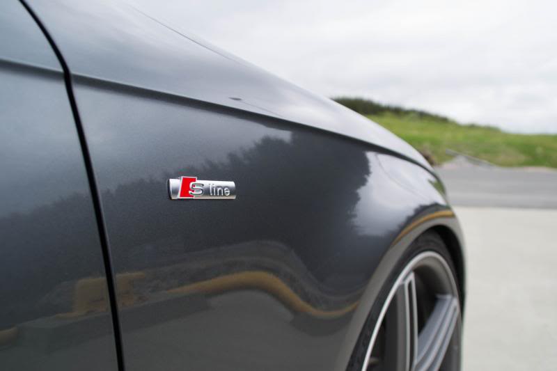

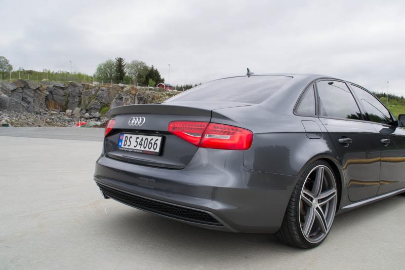

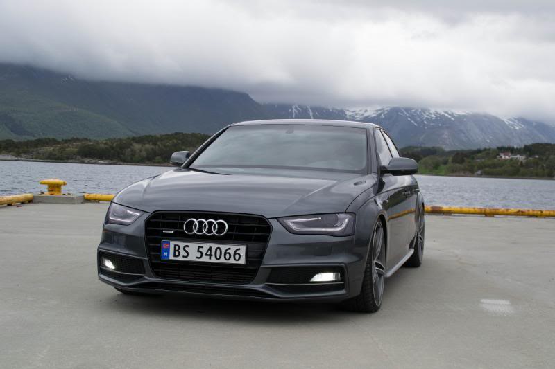

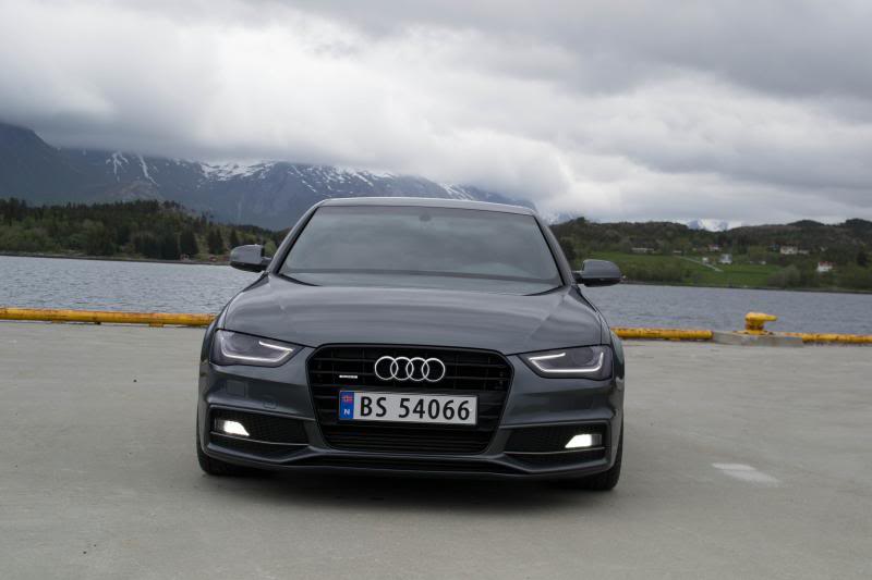

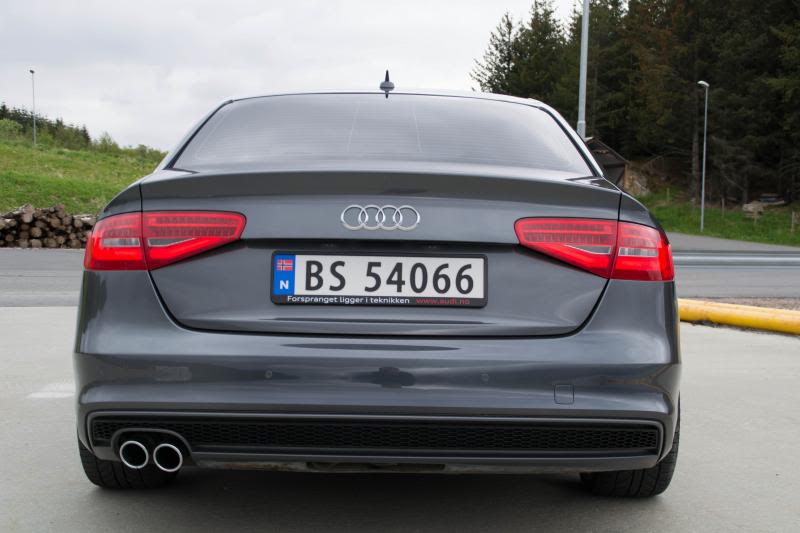

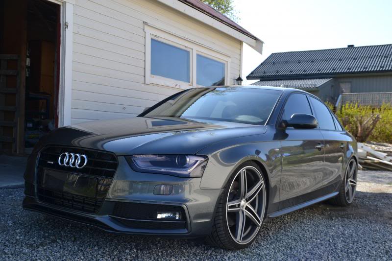

Noen bilder av resutatet, enjoy.
Tidforbruket endte opp på ca ca 16-17 timer.
