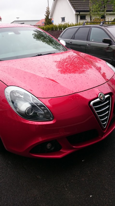

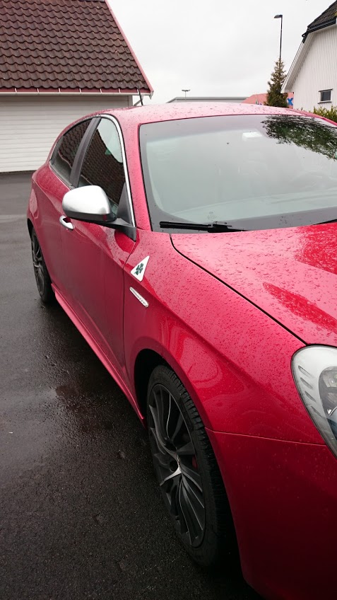

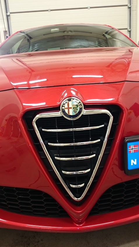

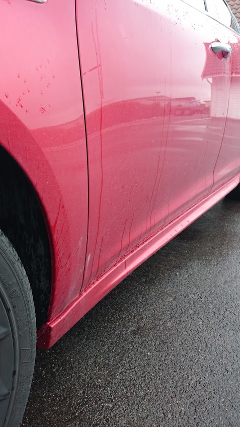

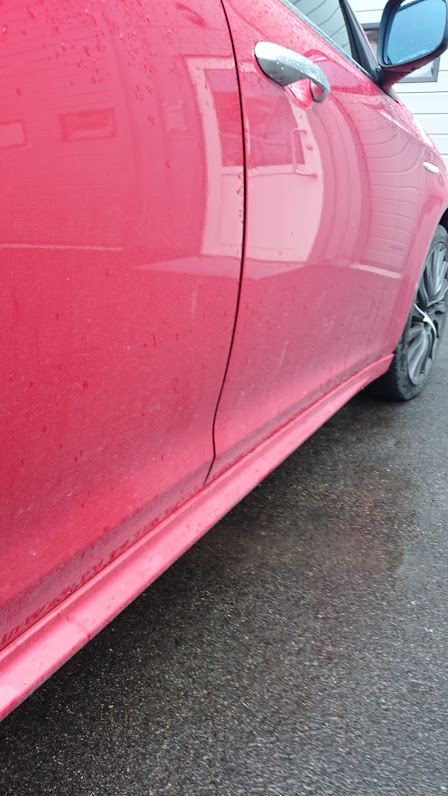

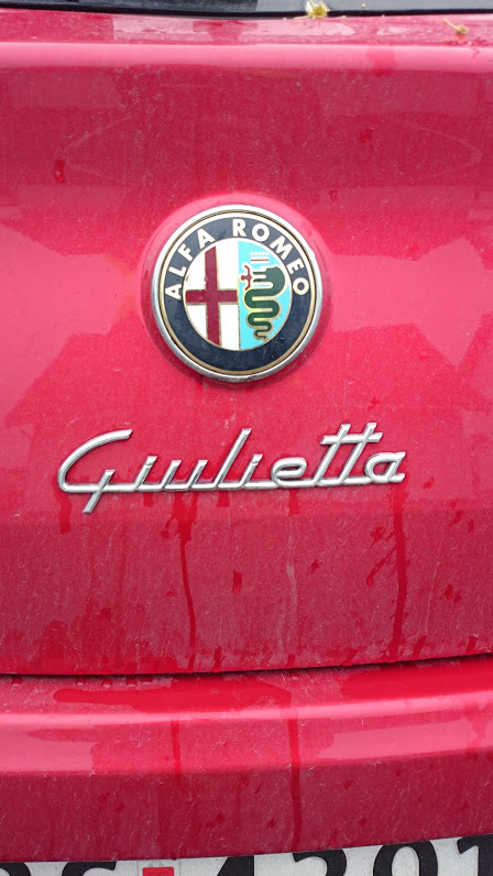

Bilen hadde ikke sett vask på en stund og vinteren hadde satt sine spor så en grundig vask var det første vi måtte ta tak i .

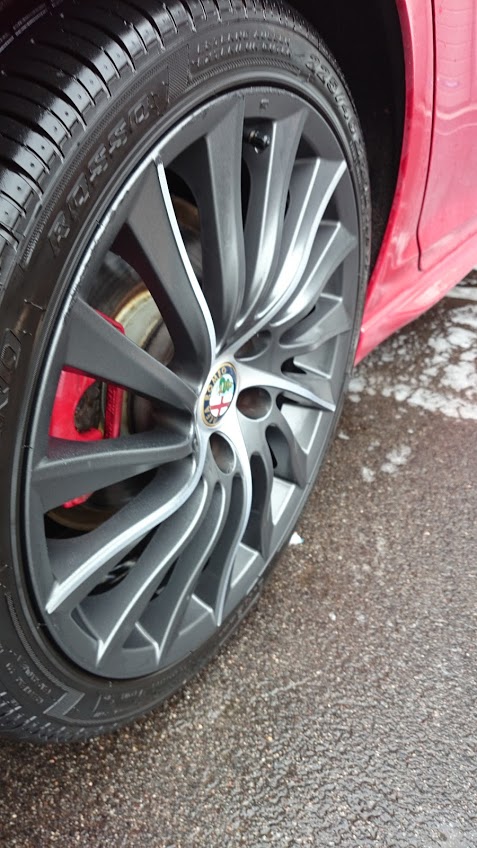

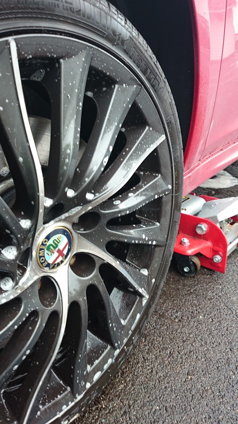

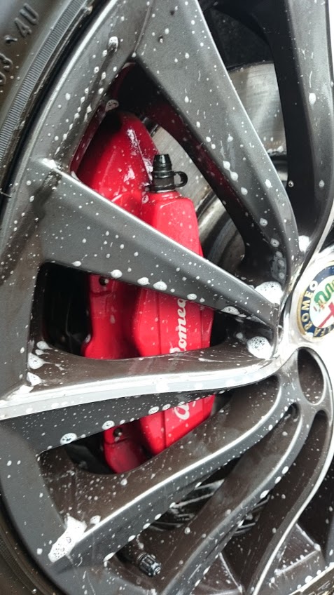

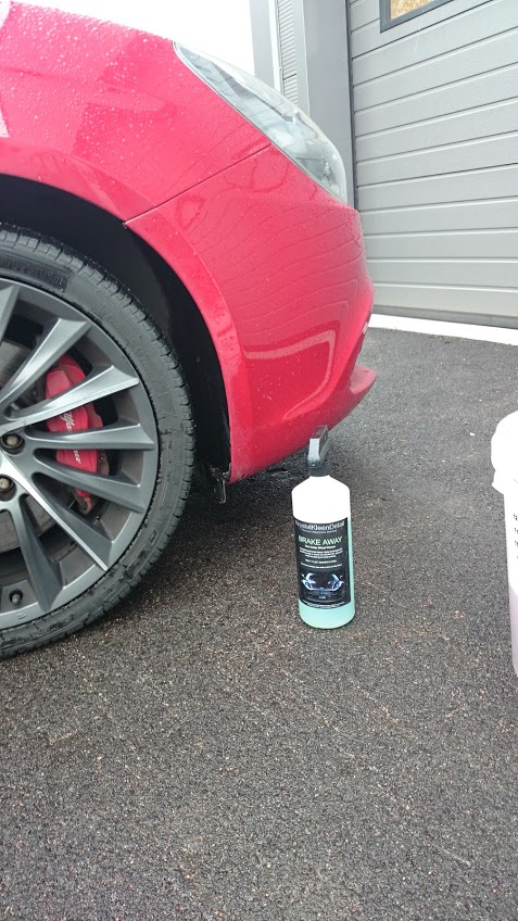

felgene fikk en omgang med KrystalKleen Brake away , og wollies .
Dekk og hjulbrønner ble rengjordt før vi ga den en omgang med KrystalKleen TarX Prickbort og SurfexHD. Turen gikk inn i vaskehallen etter ca 10 min , spylt ned og vasket med KrystalKleen Cherry Wash før den ble clayet med ONR og fikk en omgang med IronX alternativet KrystalKleen Iron Rain. Spylt ned igjen og tørket med waffel MF og trykkluft før turen gikk inn for IPA og maskering.

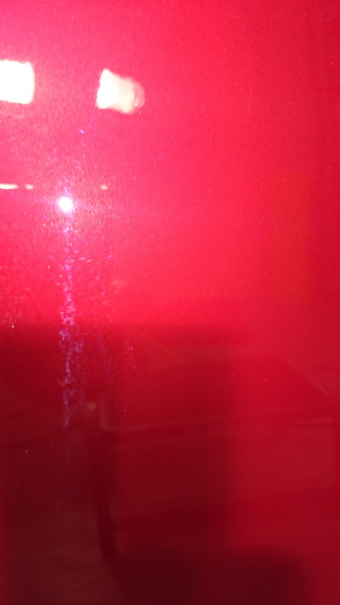

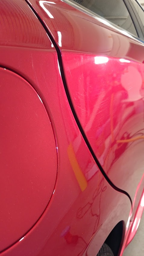

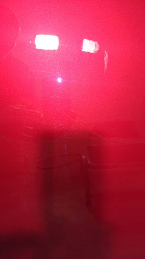

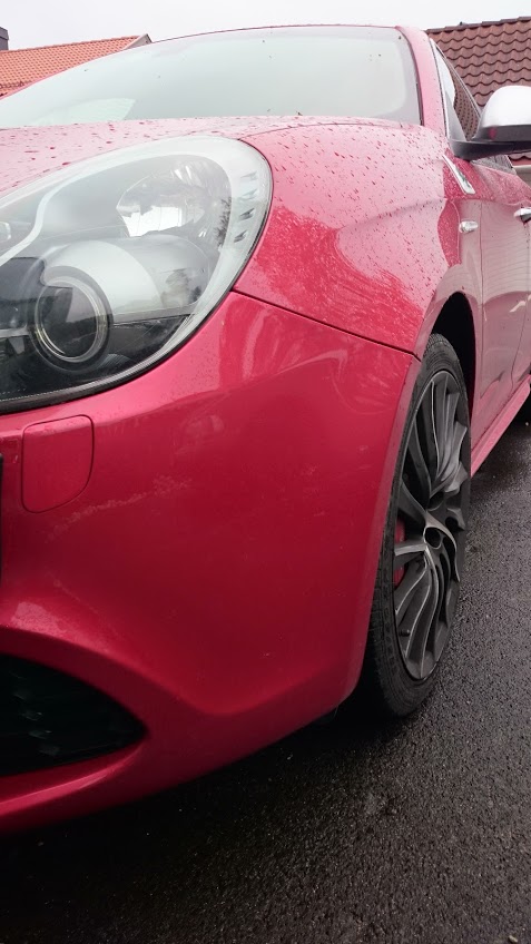

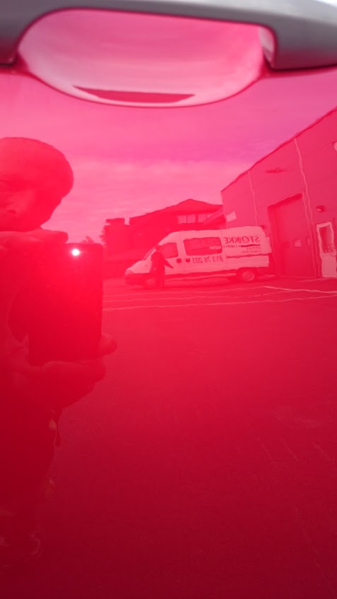

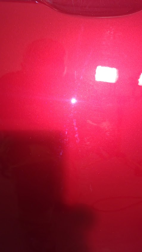

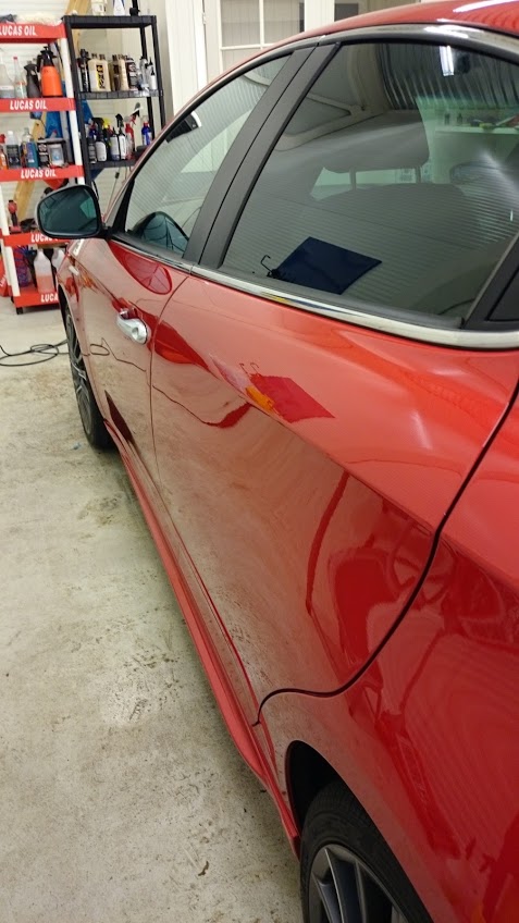

I lyset kom virkelig ripene frem , en god blanding av swirls og RDS , siden vi ikke skulle ha en full 100% korrigering falt valget på å dempe de verste dype , samt sørge for att visuelt bilen såg så bra ut som overhode mulig på det budsjettet vi hadde.
Innvendig fikk bilen en full støvsuging , flekkfjerning og rens med steameren samt flittig bruk av Krystal Kleen APC med unntak av skinnsetene , lett frisk sitronlukt er det vi liker.
Skinnsetene ble først renset med steameren før Dr.Leather fikk gå løs på dem . Et produkt som eg absolutt er 110% fornøyd med, effekt og aroma passer meg midt i blinken.
Vi begynnte på bakluka for å finne en kombinasjon som funket , og det skulle liksom være en myk lakk å jobbe med. Det ble mange varianter og lakken på denne var ikke særlig myk , kan ha vært siden det ikke var standard lakk på den.

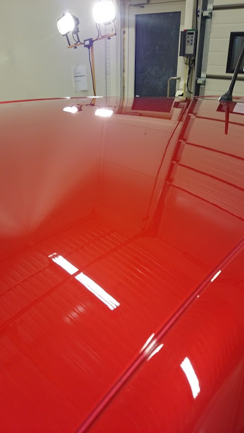

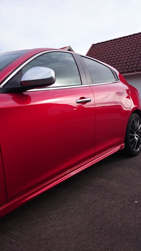

Enden på visa ble AmeriRocks på medium/hard pute , (non-dimminishing heavy duty leveling fluid stod det :) Og resultatet lot ikke vente på seg.
Hadde allerede prøvd den på en BMW , så eg visste den spiste swirls til frokost. De dype ripene var det som virkelig tok tid og siden ryggen var veldig i ulage gikk jobben veldig seint.

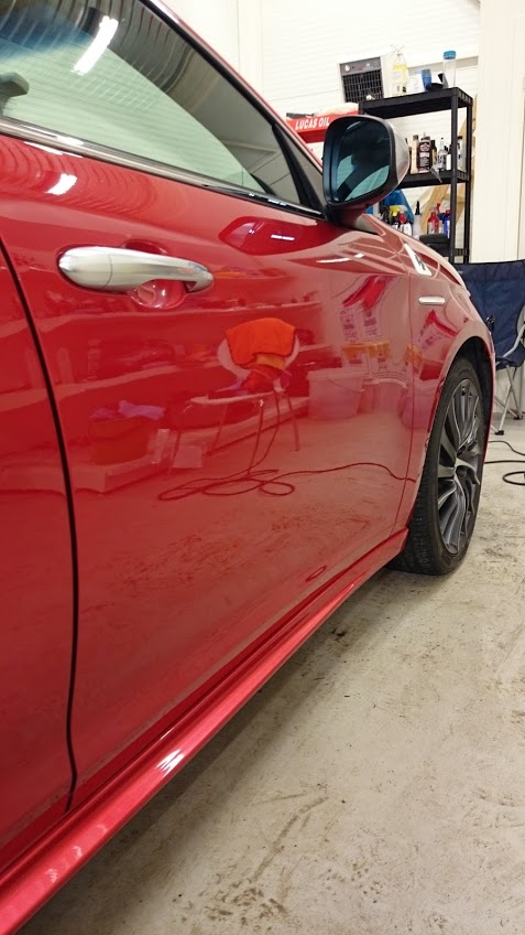

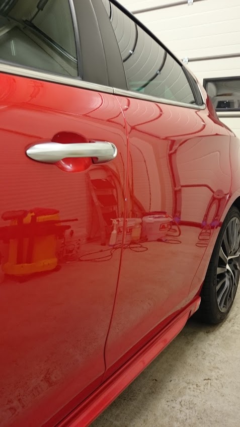

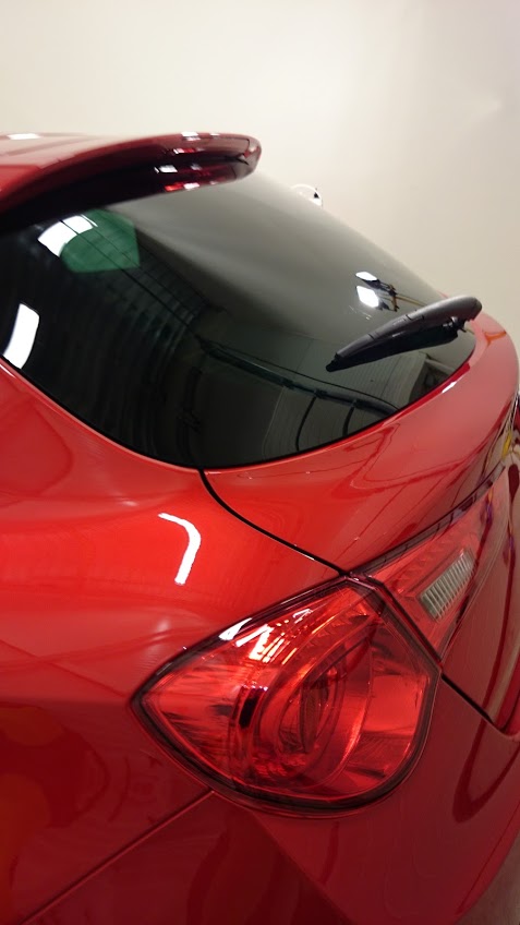

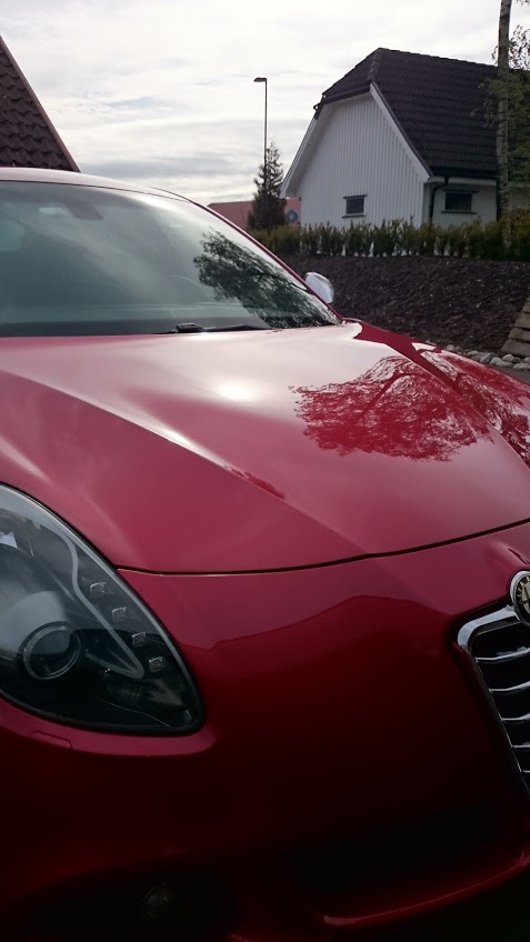

Ble ikke så mye strukturerte bilder , og når kl nærmet seg 12 dag to , var det klart for å legge lakkforseglingen, da hadde SurfexHD fått fjernet oljene i polishen og 2 turer med IPA over det hele ble den kjørt inn for å få siste finnish.

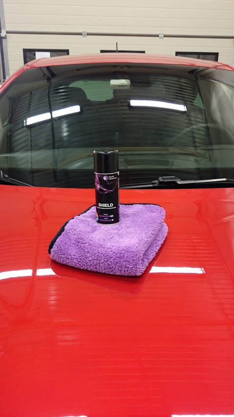

Liquid Elements SHIELD kan på mange måter sammenlignes med de fleste andre topp forseglingene, men den har endel fortrinn både i arbeidsmetode og flexibilitet ,den er og en av de definitivt tøffeste med hele 9,3H , dyp glans og all det der.
Vi er norsk representant for Liquid Elements og godkjenner bilpleiere som vil ha autorisasjon for å legge den, noen krav er det selvfølgelig.
PM meg om mer info .
Den består av 3 komponenter
Base 1 , hardhet 7,5H har fargeforsterker ,kan legges i lag
Base2 , hardhet 9,3H ikke fargeforsterker, kan legges i lag
SHIELD aerosol boks,kan legges i lag.
Man gir så mange lag man ønsker etter holdbarhet, 3 lag er vanlig pr base for ca 3-5års holdbarhet men kan legges helt opp i svimlende 20 lag :)

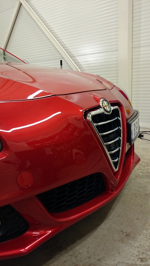

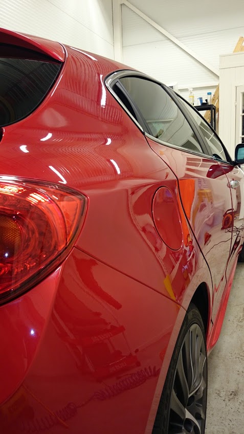

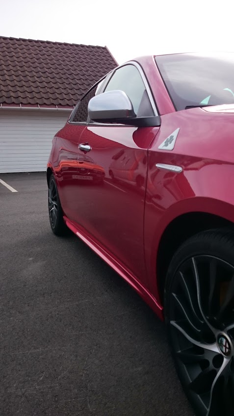

Denne bilen fikk 2 lag med base 1 , som er tilfredsstillende for en bil som ikke blir hardt brukt og normalt vedlikeholdt deretter 1 lag med SHIELD.

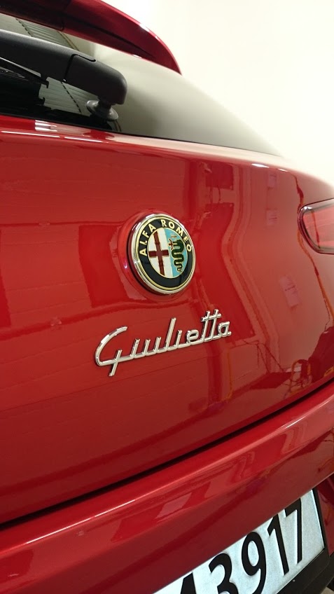

Etter eg har sett hvor komplisert eller omfattende andre merker er vil eg si denne er en drøm å jobbe med, 2-3 dråper på myk finish pad og jobbe på en 60x60 flate la den få en hinne og buffe det overflødige med PICO Microfiber fra Liquid Elements ,en 250GSM som virkelig er den rette duken for dette. Etter 2 lag var lagt var det et lag med SHIELD påført med applikator og så buffe med myk mikrofiber . Når kl var 01:30 to eg kveld og bilen fikk herde til dagen etter i 15 grader pluss .

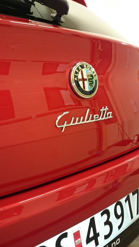

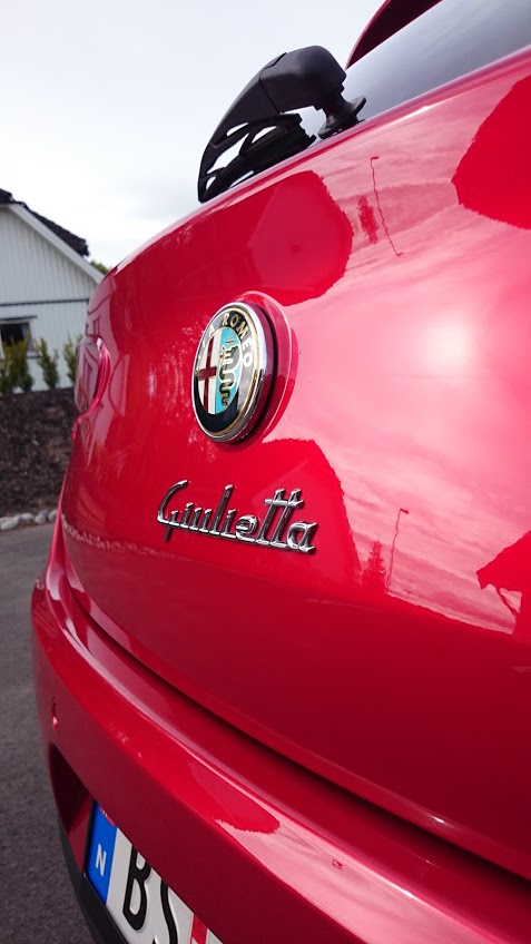

Veldig fin bil for oss å prøve ut SHIELD på , fargene og dybden var eg spesielt fornøyd med.

Gjorde en sammenligning i fjor med Sonax Felgrens og Brake Away 20:1 i fjor http://youtu.be/VXidrghUGUw
Sonax på venstre , konkluderte med att brakeaway hadde en "hvitere" overflate , sonax var mer grå hinne , begge var spray på spyl av 5 min virkning
