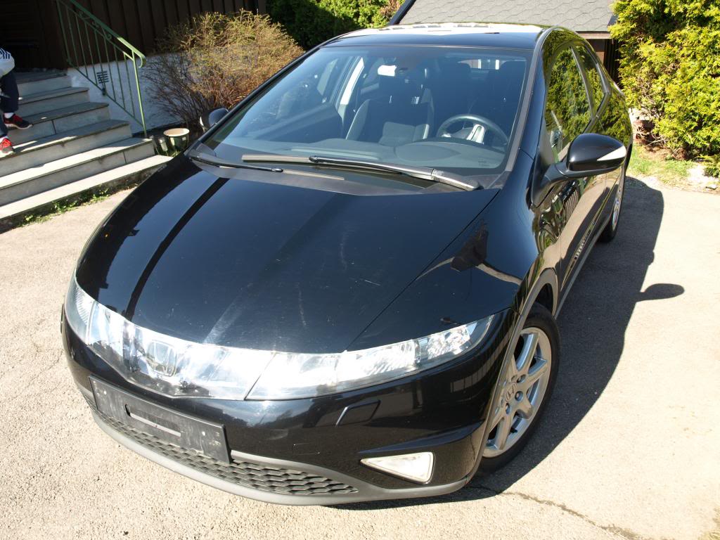

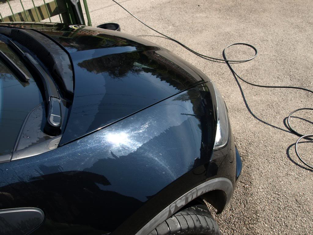

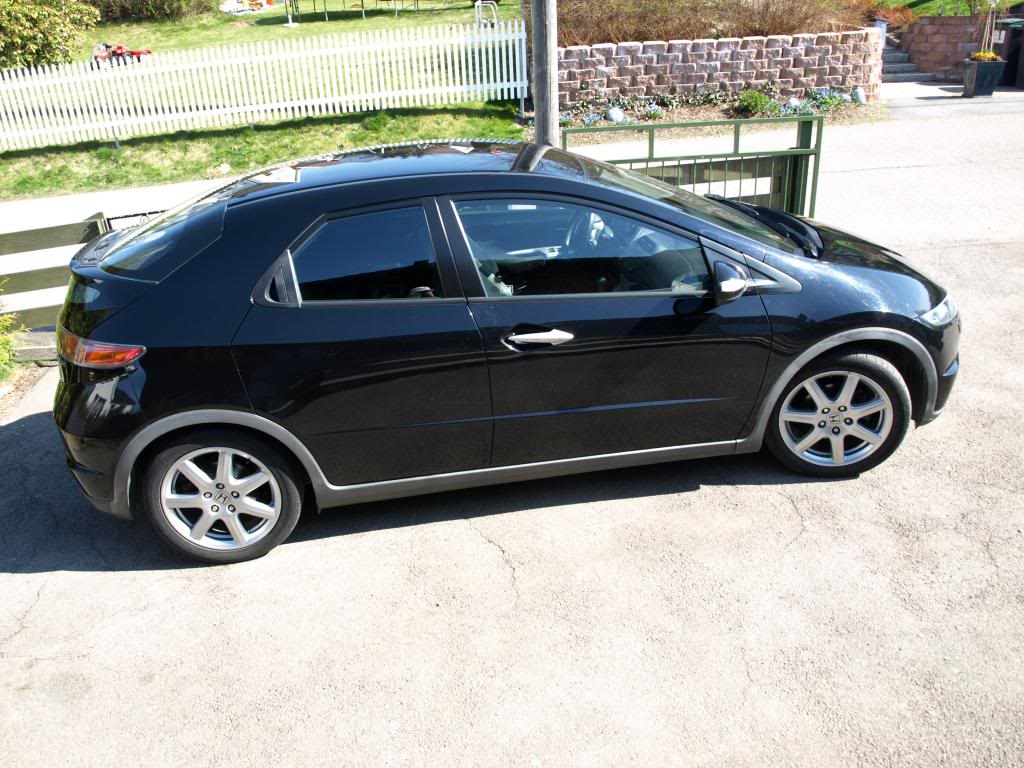

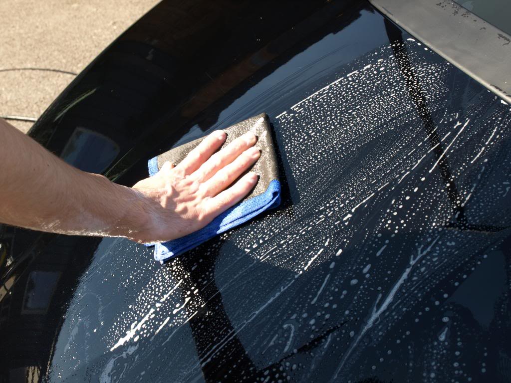

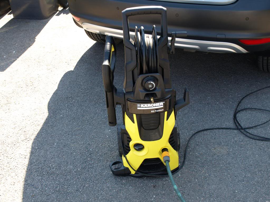

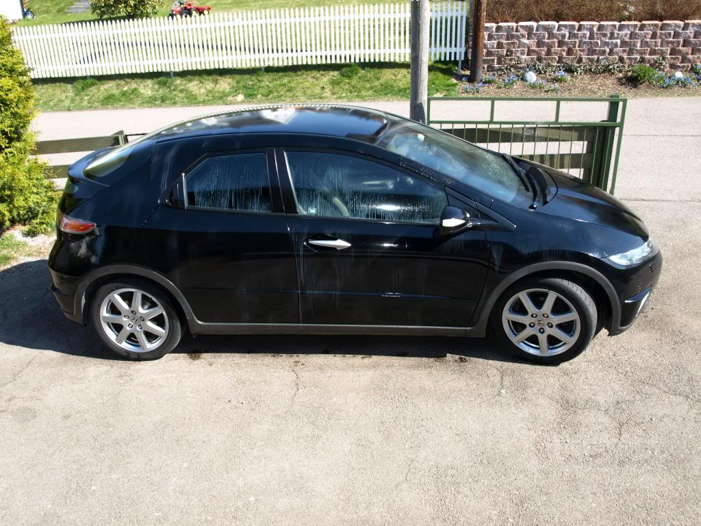

Ved ankomst kunne vi allerede se at det var en del å rydde opp i. Vi starter med noen få bilder av bilen før vask og underveis. Ikke mange bildene men ble Espuma på felger, Prickbort -> Surfex -> Autofoam -> Avspyling. Deretter litt lufttørk før Gyeon Iron. Vasket så for hånd med Gyeon Bathe i bøtta og eier fikk prøve Claytowel. Fikk forøvrig prøvd min nye Woolie detailkost, ganske ålreit! :)
Vasketeamet:
Før vask:
Ser allerede hva som skal ryddes opp i:
Prickbort og Surfex oppå der igjen. Måtte jobbe litt raskere enn vanlig pga. stekende sol.
Et lite bilde av eier som fikk prøve Claytowel:

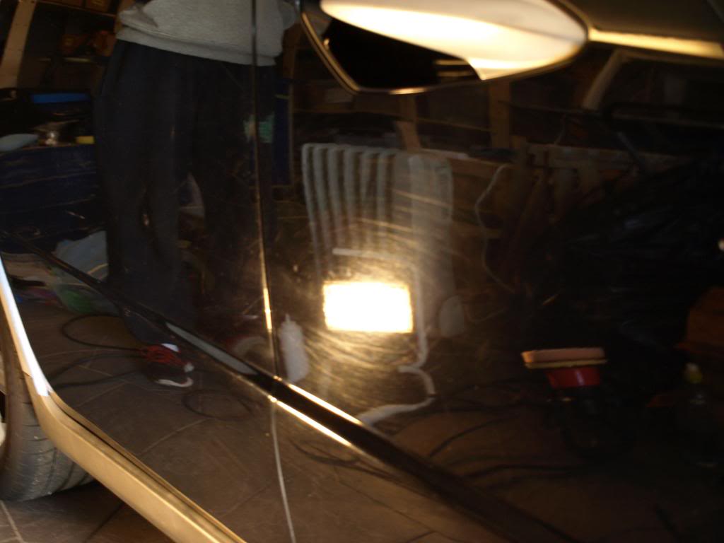

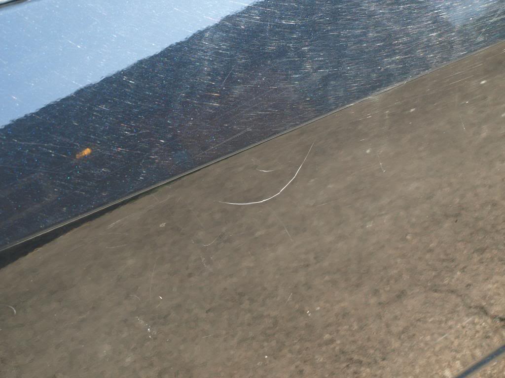

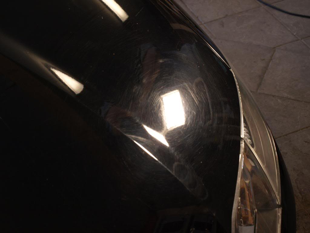

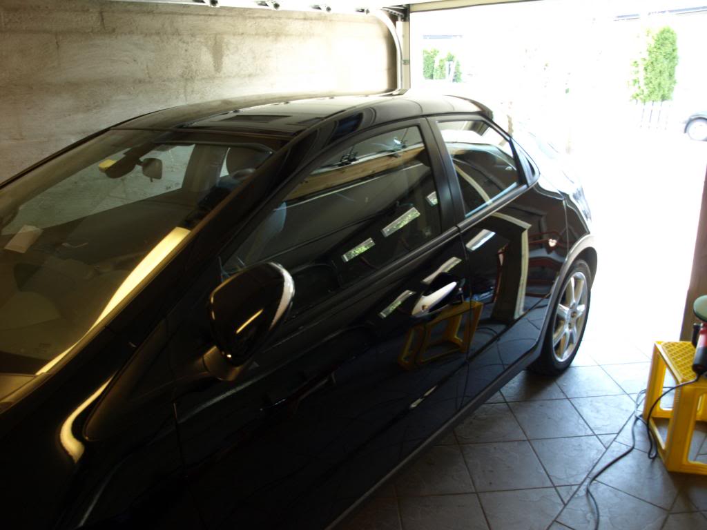

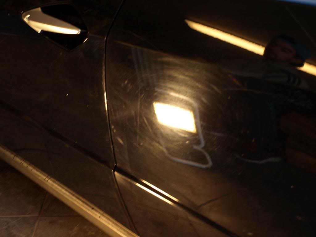

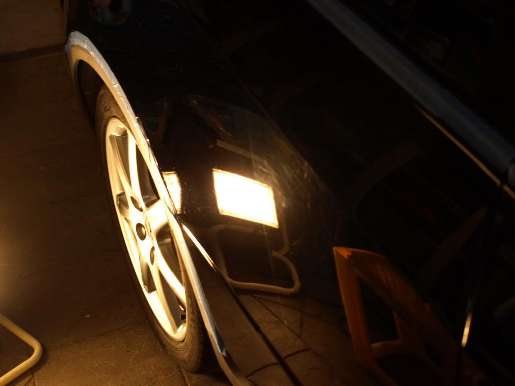

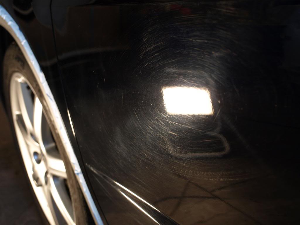

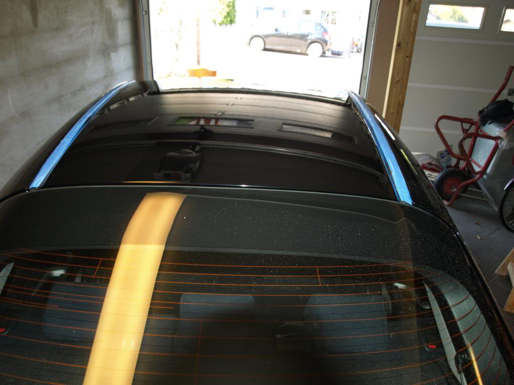

Noen inspeksjonsbilder før bilen ble kjørt inn i garasjen:
Og noen til parkert inne i garasjen:

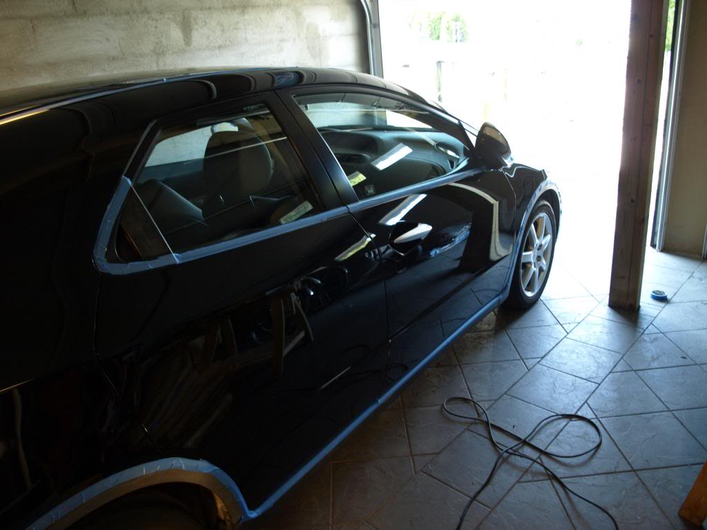

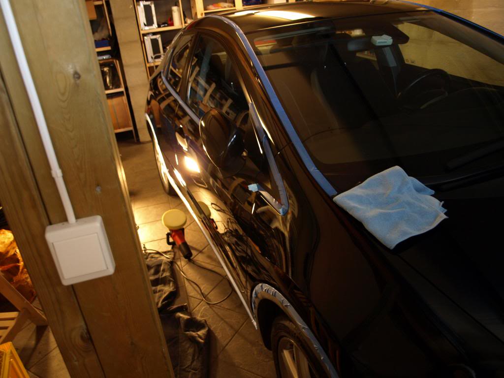

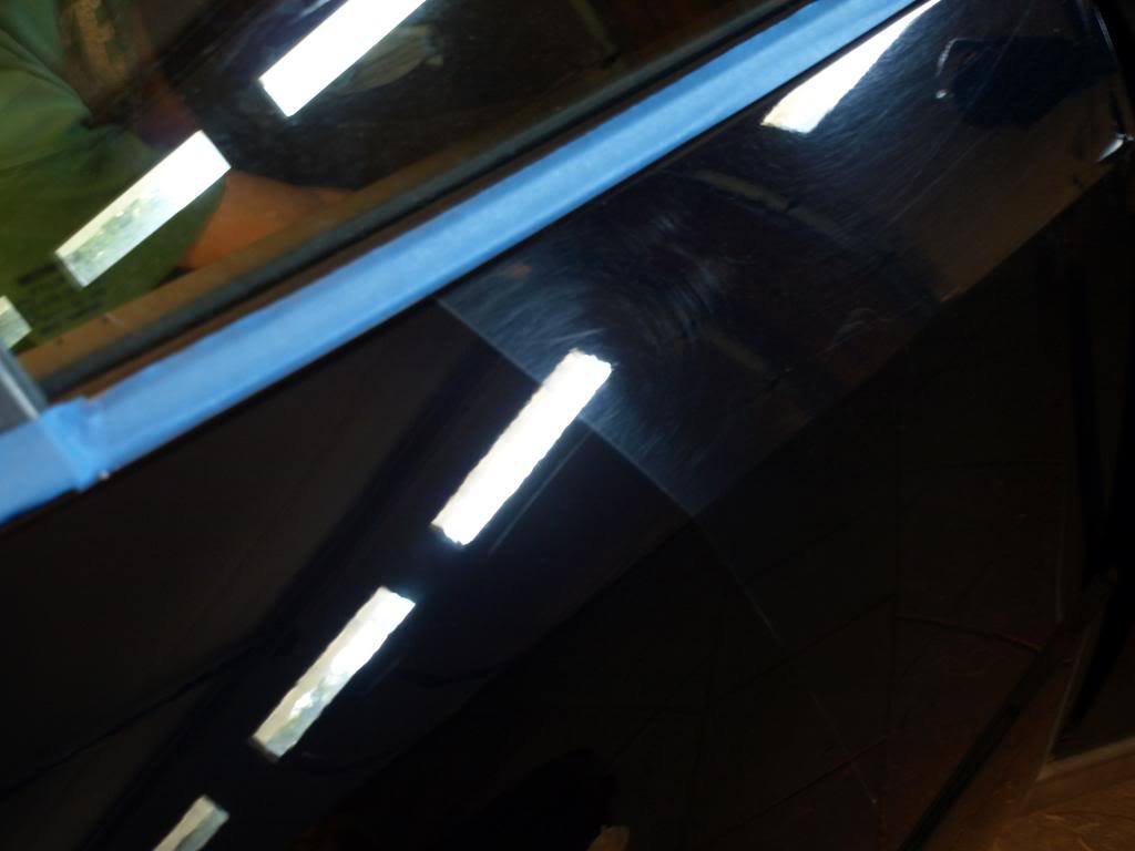

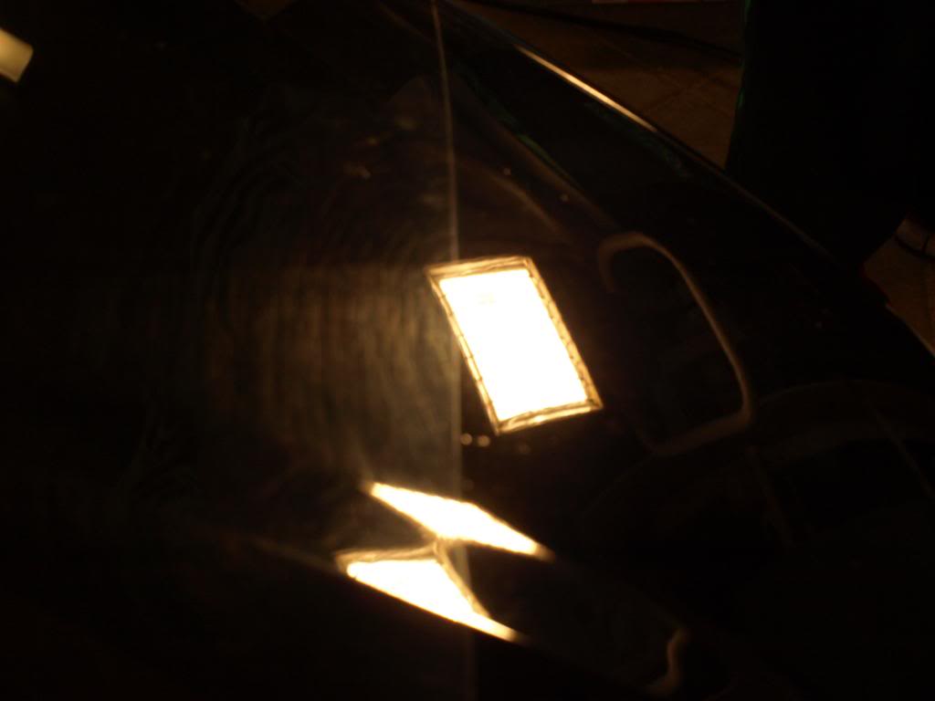

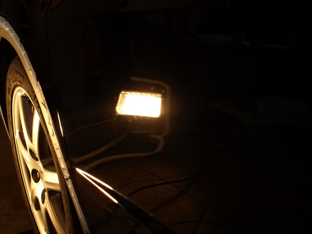

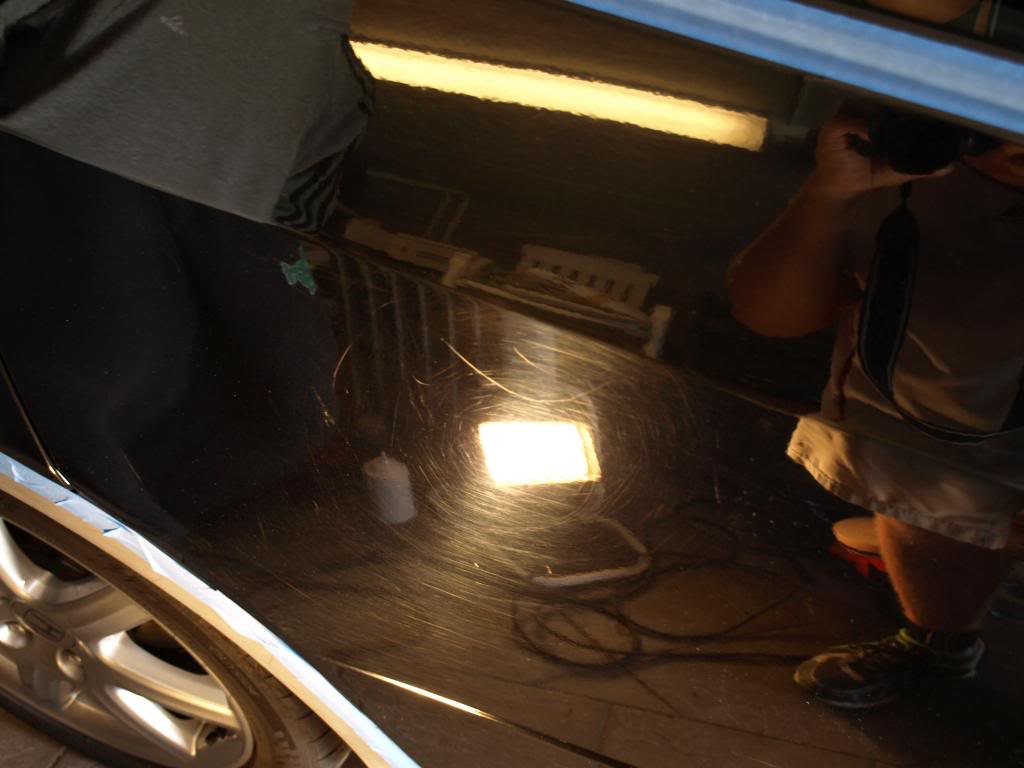

Bildene over illusterer tilstanden rundt hele bilen, altså, en del å ta tak i. :) Vi satt igang etter en liten kombotesting, med min favorittkombo nå om dagen: Menzerna FG400 på Gul Uber. Denne gangen ble det kun brukt Das6 Pro :)
Noen koselige 50/50 først :D
Kun tatt "over list":

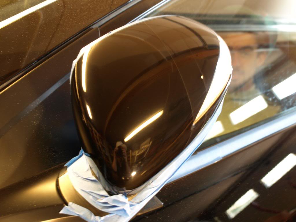

Speil:

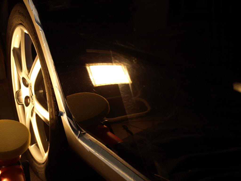

Noen bilder underveis:
Oh yes!
Og noen 50/50 igjen :)

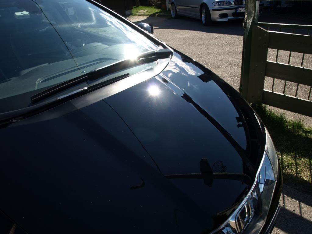

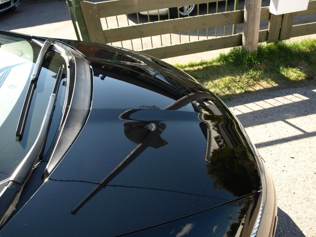

Ble kjørt Grønn Uber med Menzerna FF3000 som finsteg denne gangen B)

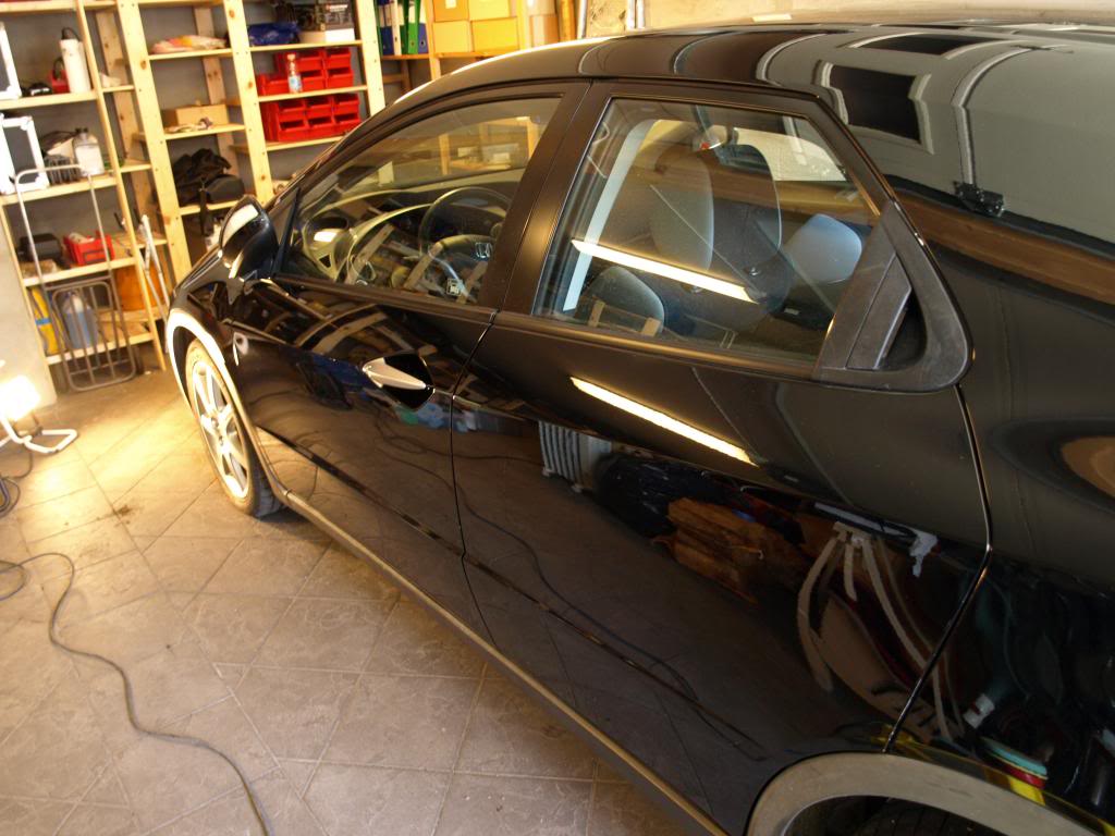

Etter finsteget gikk jeg over med Gyeon Prep for å gjøre klar for Chemical Guys 50/50. Alt av plast fikk Polytrol, noe som trengtes(!), ruter fikk RainX, eksos fikk en runde Autosol og dekk fikk Gyeon Tire. :) Felger fikk stå over denne gangen, blir tatt senere med en SV Autobahn. :) Må nevne at Everest-MFene fra Alien var fantastiske å buffe voks med! :D

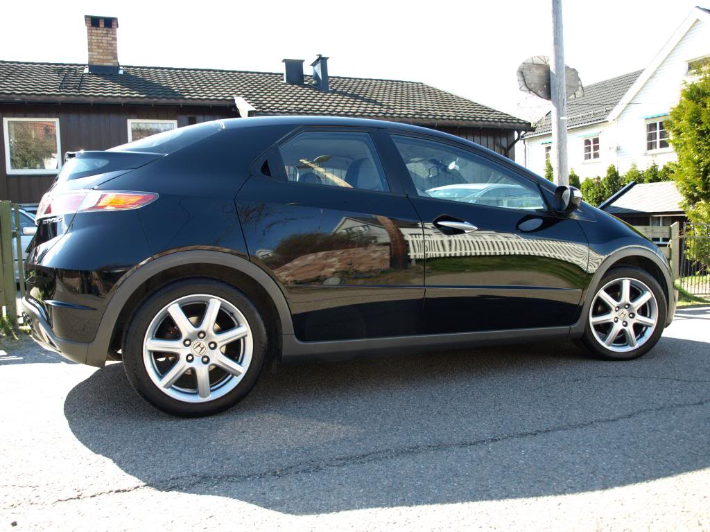

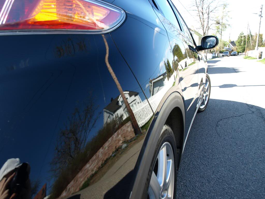

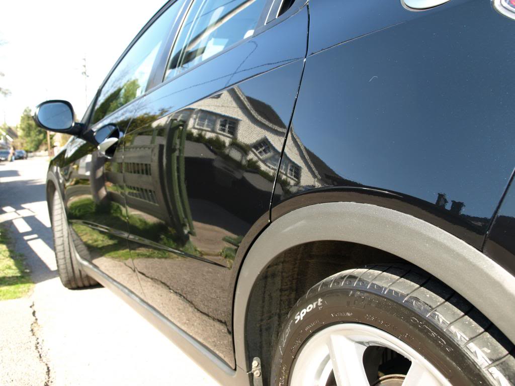

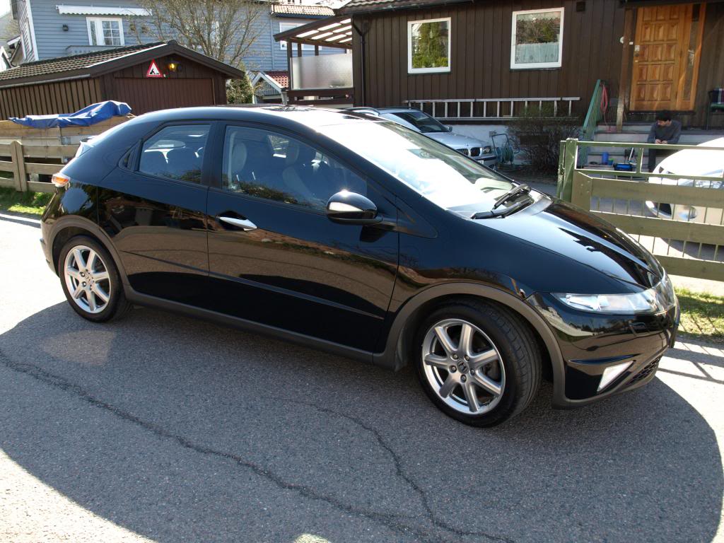

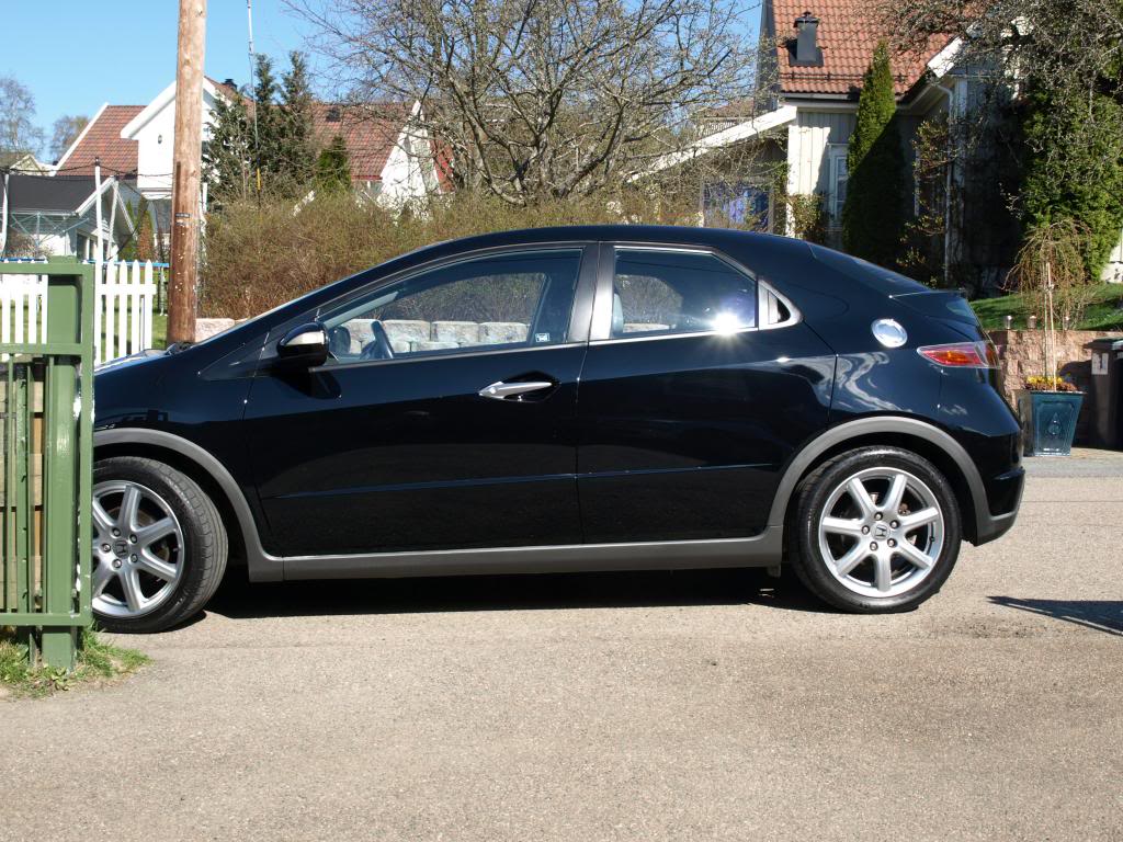

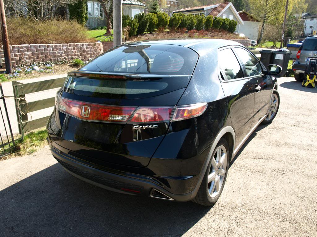

Så til noen raske ferdigbilder :)
Tidsforbruket på denne bilen var under 20 timer. :) Dette skulle være en rask og effektiv jobb, ettersom jeg kun hadde to "korte" dager på meg. Det ble ikke helt 100%, men mye bedre enn før. Både jeg og eier ble fornøyde! Takk for titten! :D
