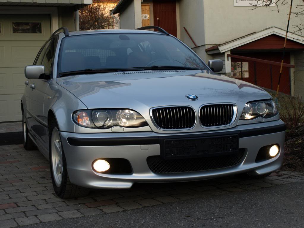

Da var det endelig tid for en jobb på min egen bil, en BMW E46 320iA 2003. Den ble kjøpt i desember og bar preg av at forrige eier ikke var DCNer. ;) Bakluka og hele passasjersiden er omlakkert etter skade og rust (bakluke). Forskjermene er også byttet med ny lakk, så her var det varierende hvor hardt jeg måtte kjøre, merket jeg underveis. :) Men nok prat, tid for utstyrsliste og bilder, enjoy! :P

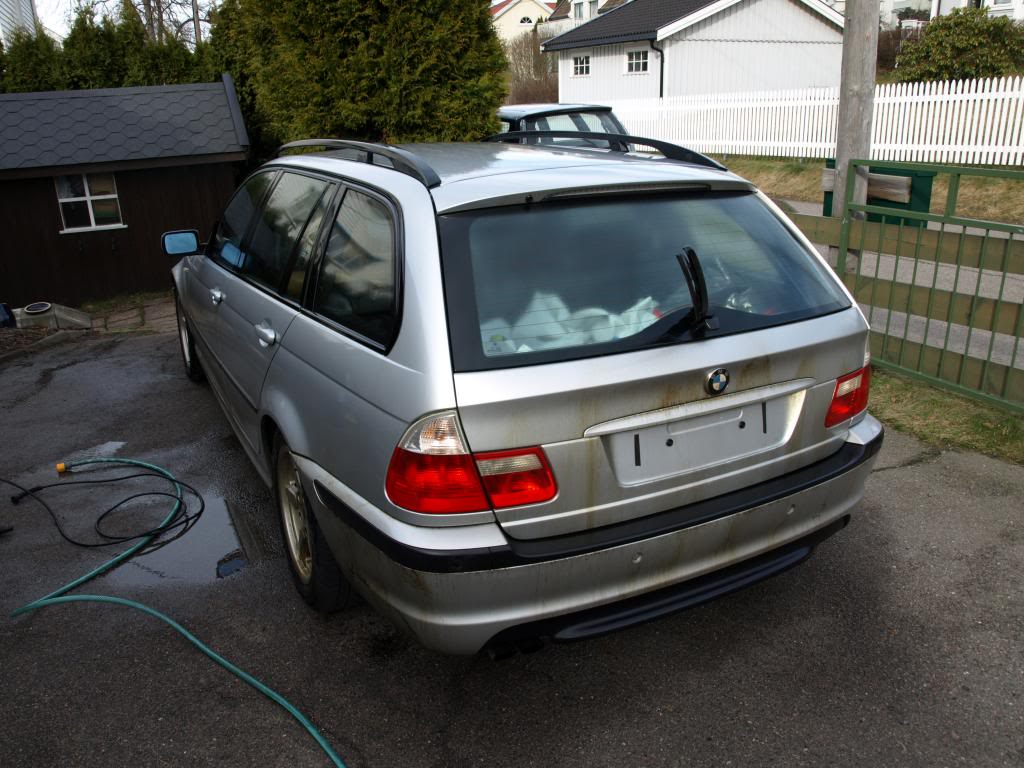

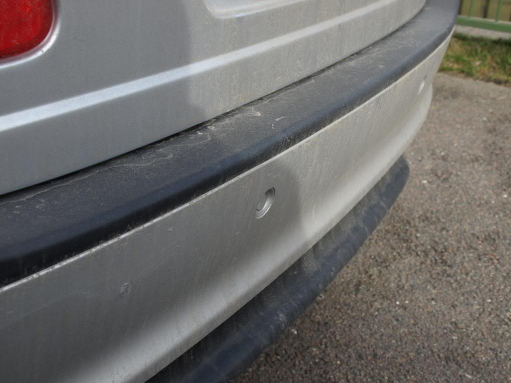

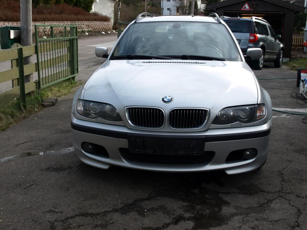

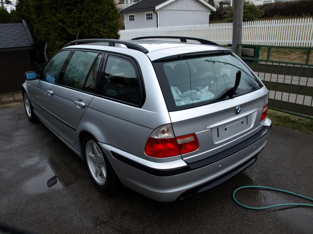

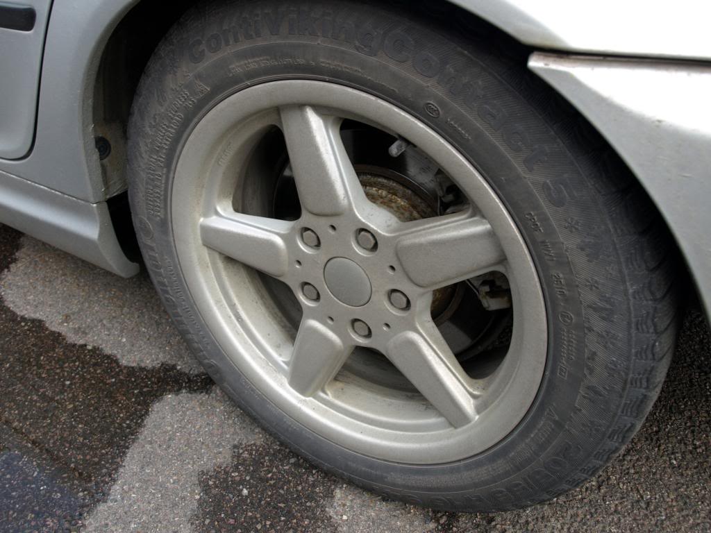

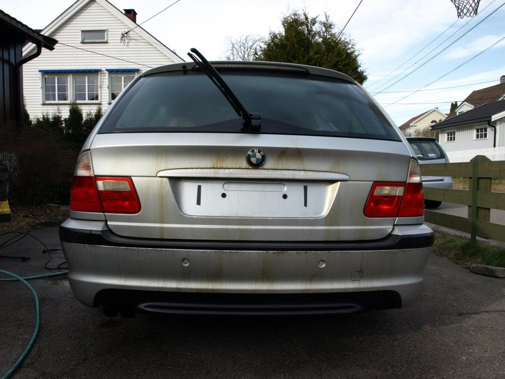

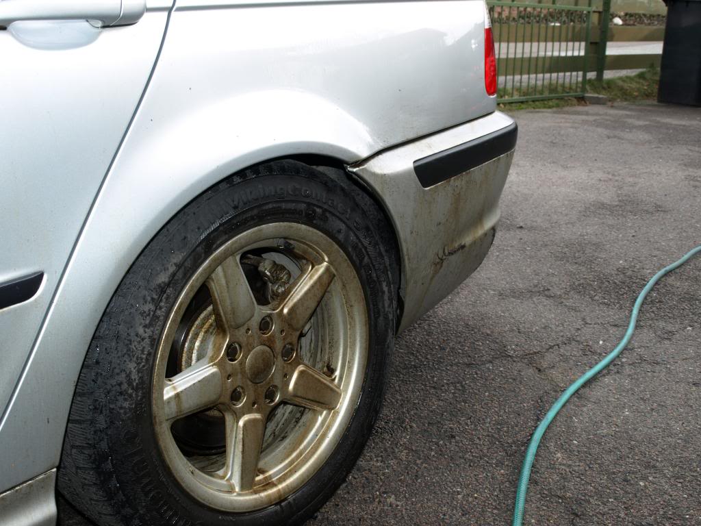

Bilen så slik ut før vask:

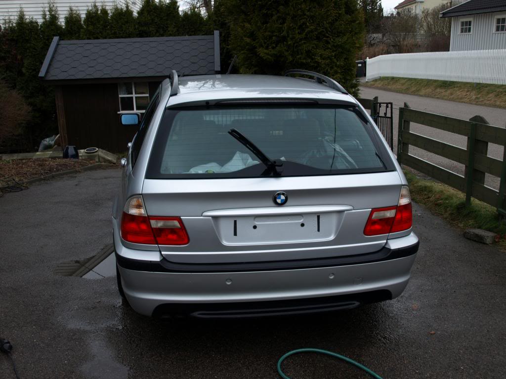

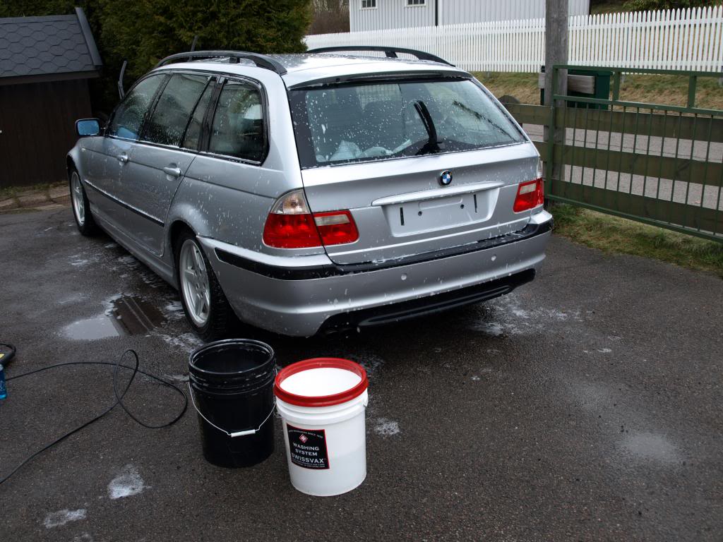

Vasketeamet er på plass, klare til dyst:

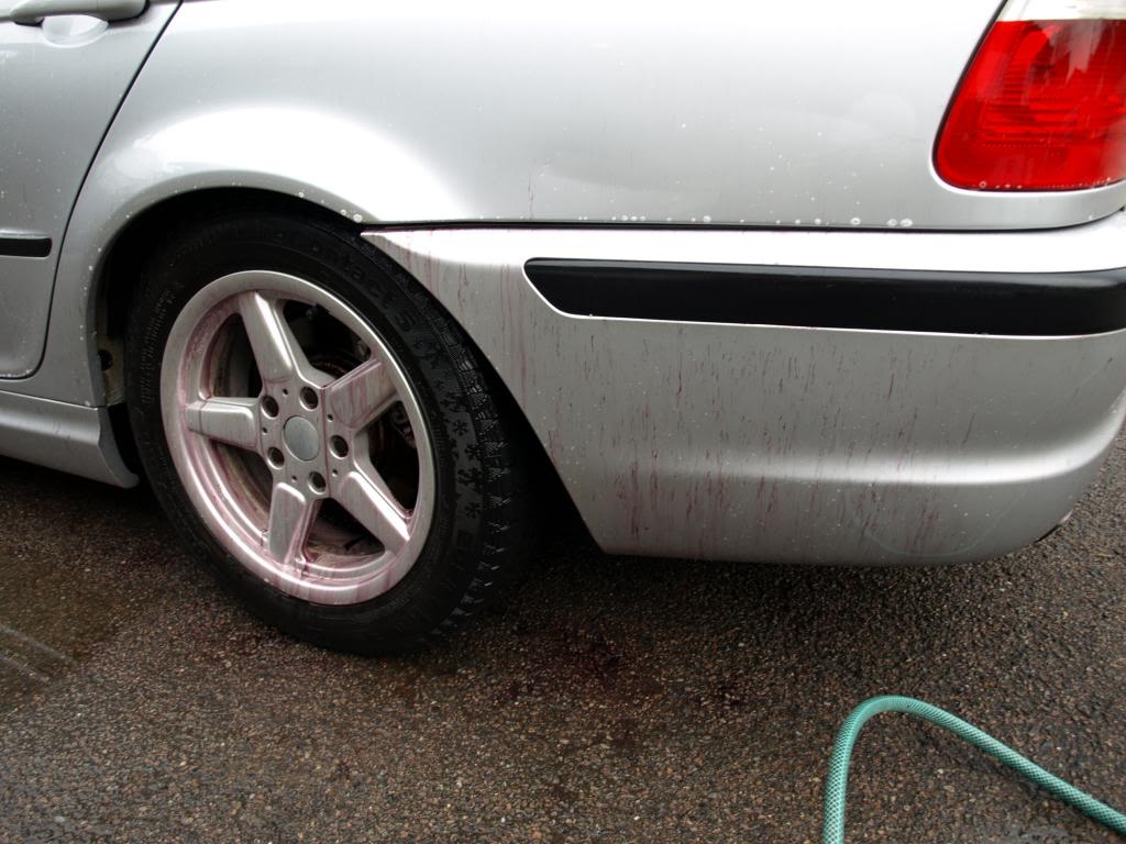

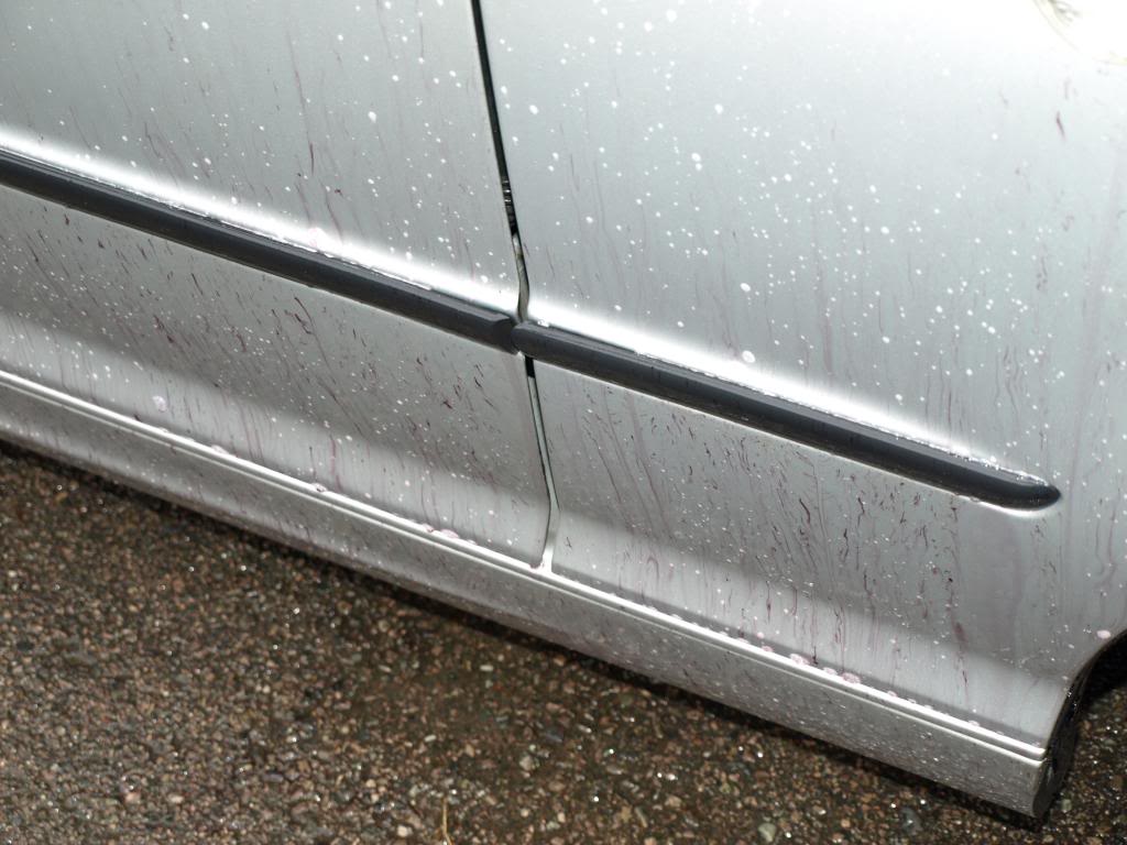

Prickbort påført:

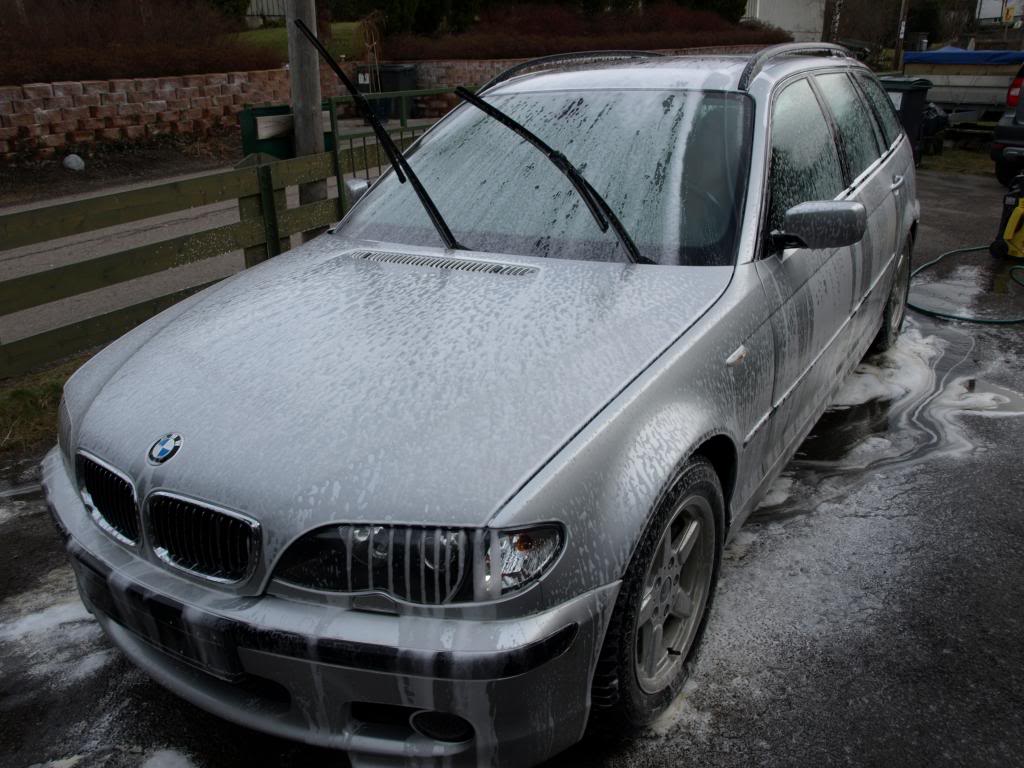

Det ble påført Surfex etter Prickbort, og så måtte det jo skummes litt da :)

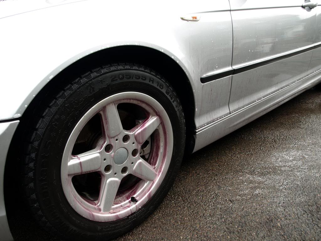

Etter avspyling og rask lufttørk, ble Gyeon Iron påført:

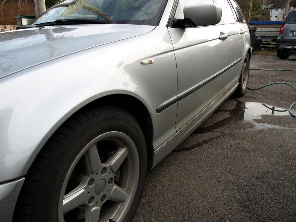

Gyeon Iron ble spylt av, og det var klart for håndvask med Gyeon Bathe og Ullmitt:

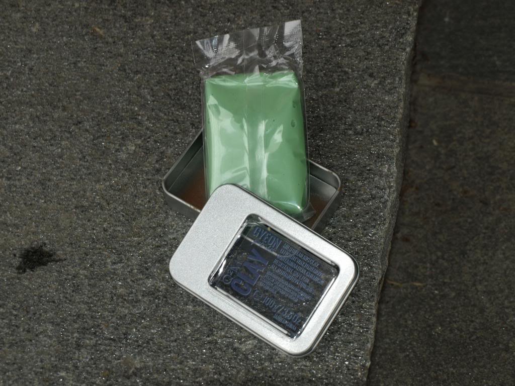

Ferdig avspylt, klar for tørk og Gyeon Clay:

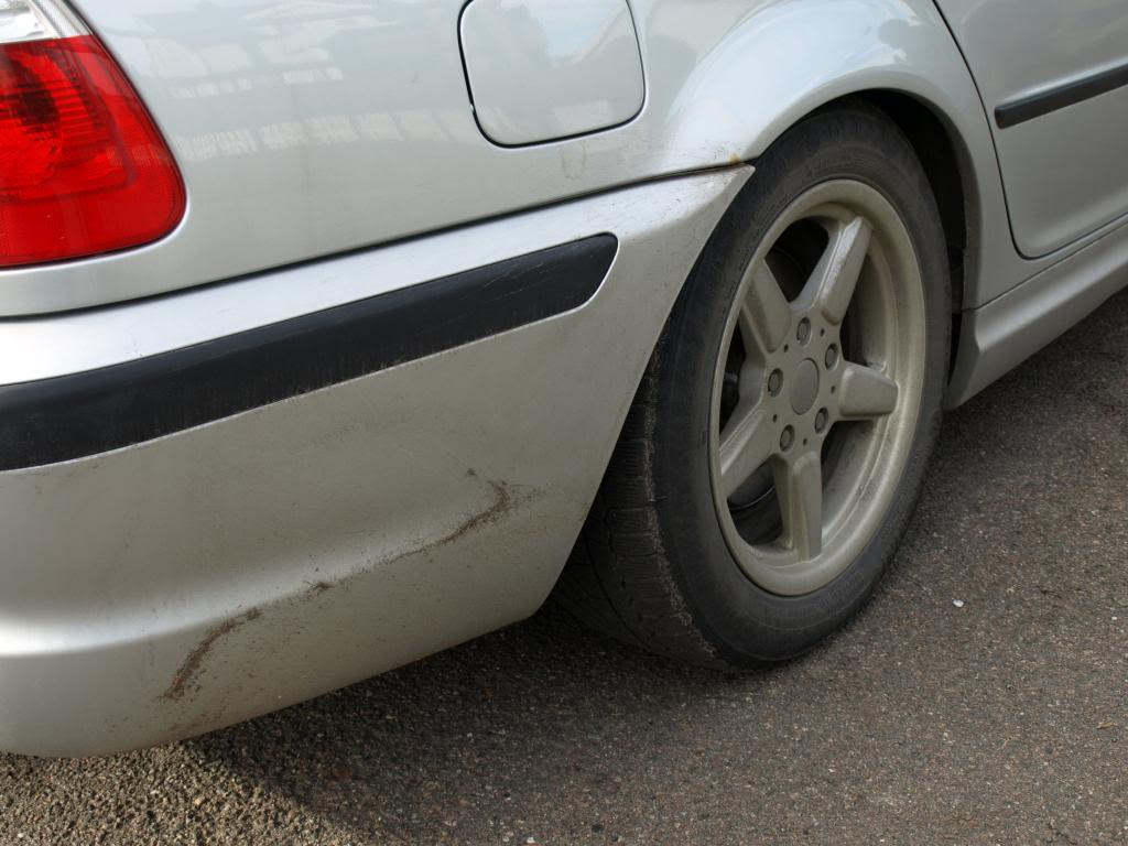

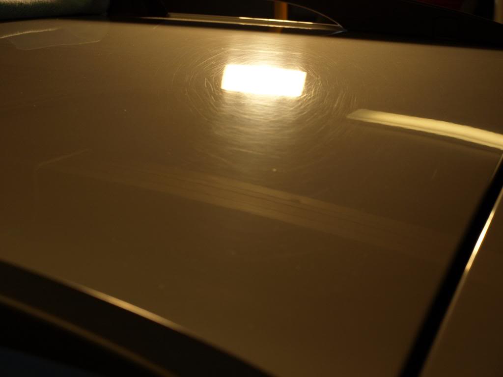

Etter at vask og forberedelse var gjort, ble bilen kjørt inn for inspeksjon. Bildene under illustrerer hvordan tilstanden var rundt hele bilen:

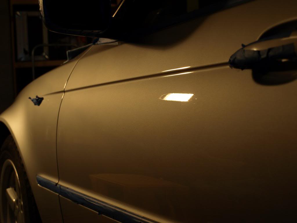

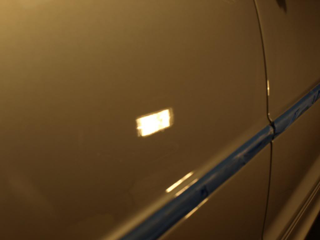

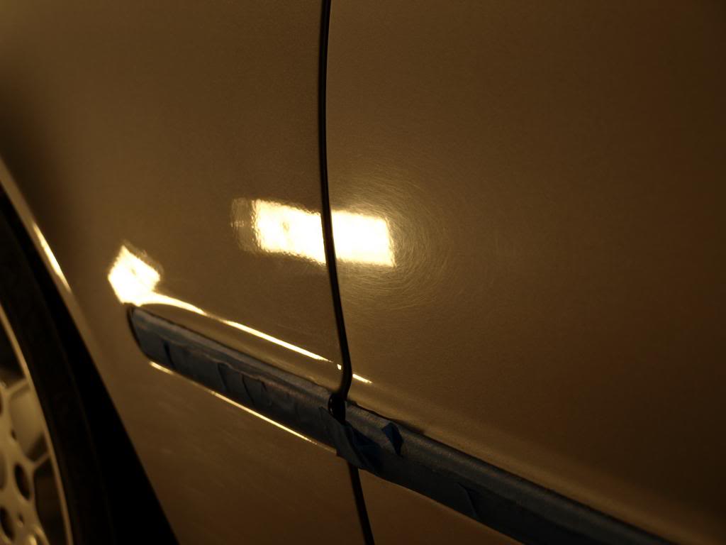

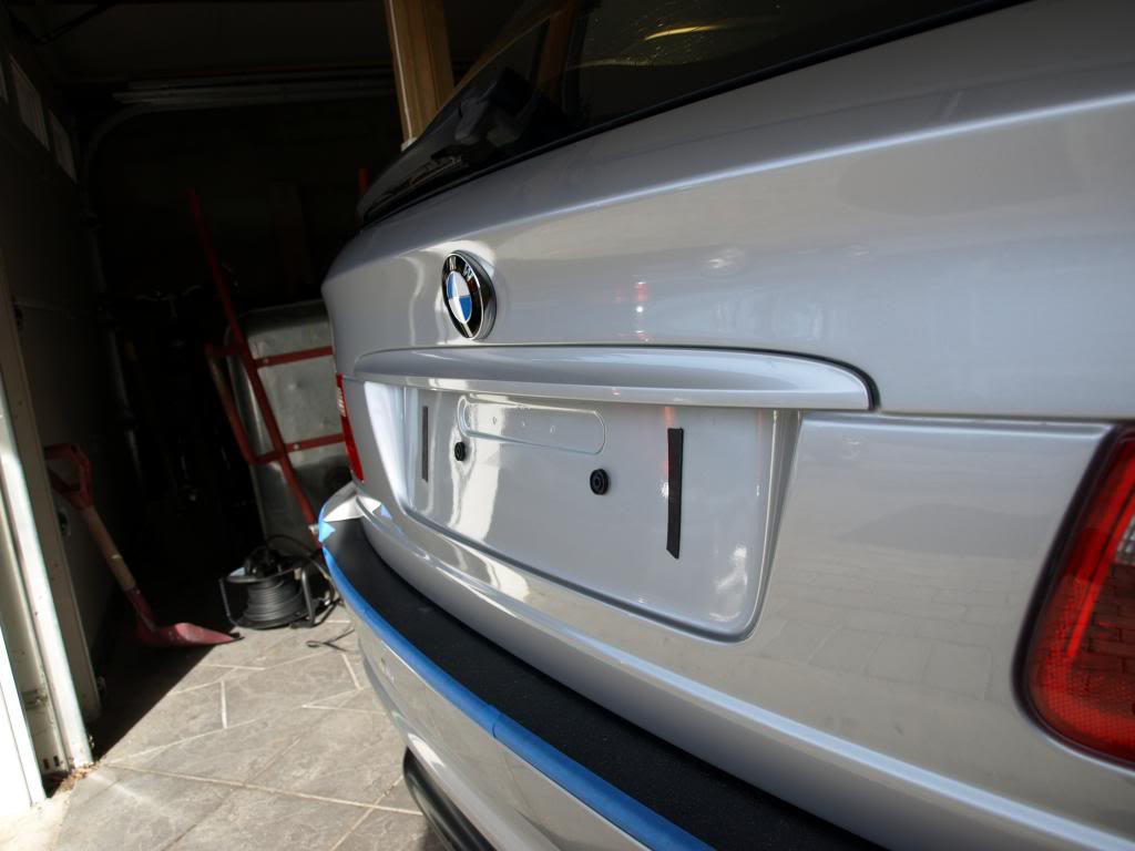

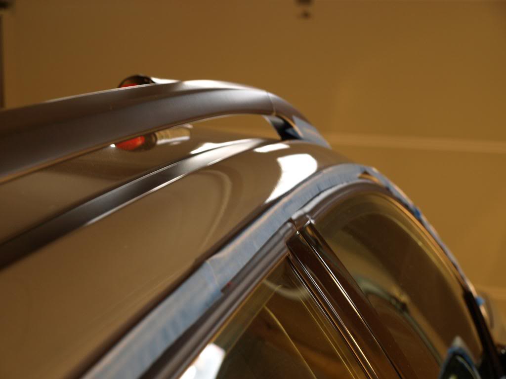

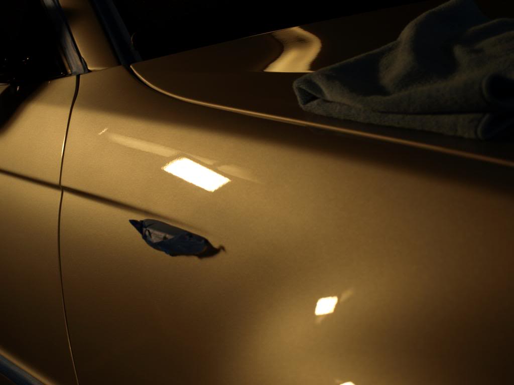

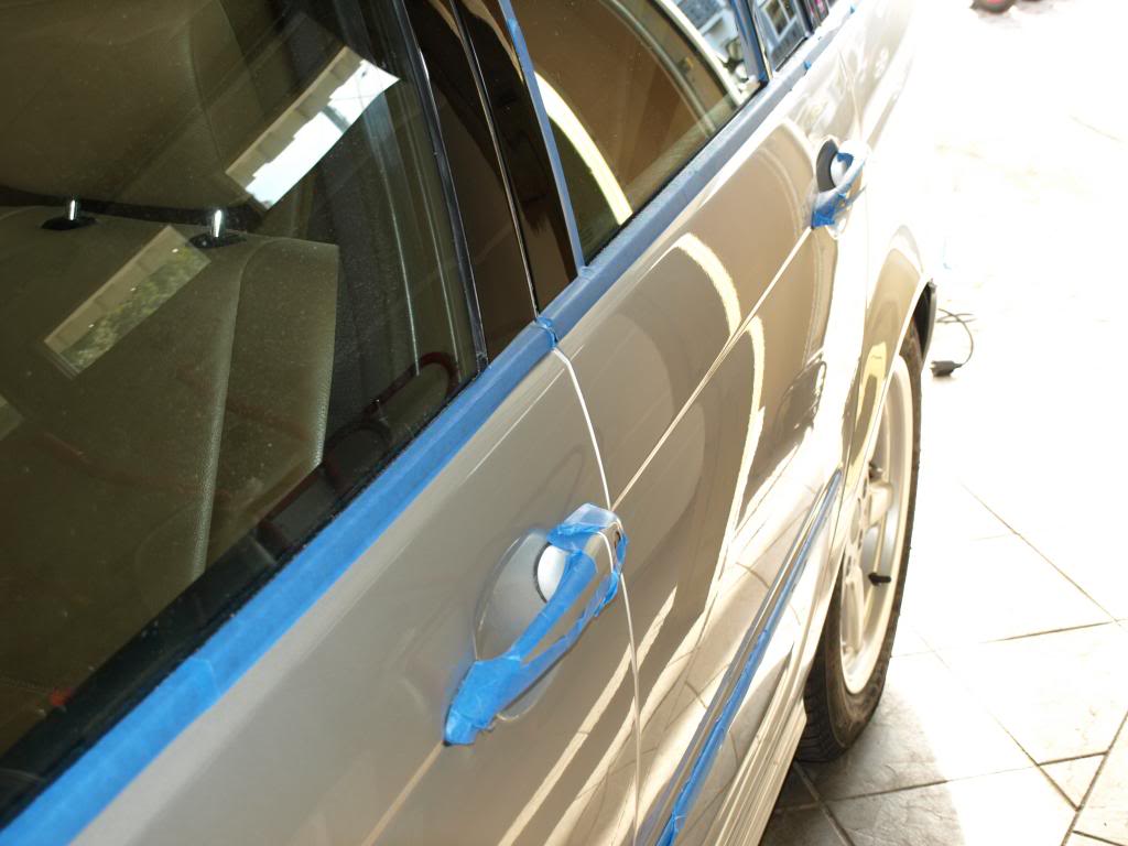

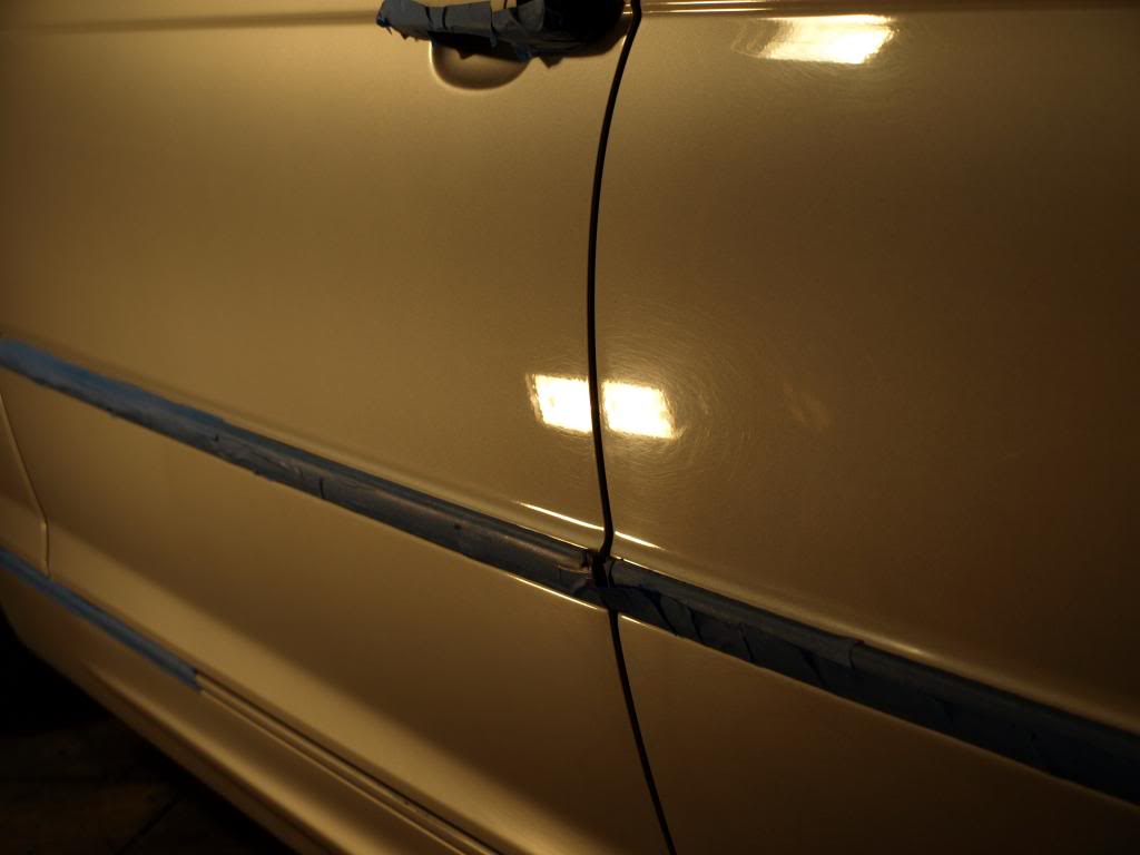

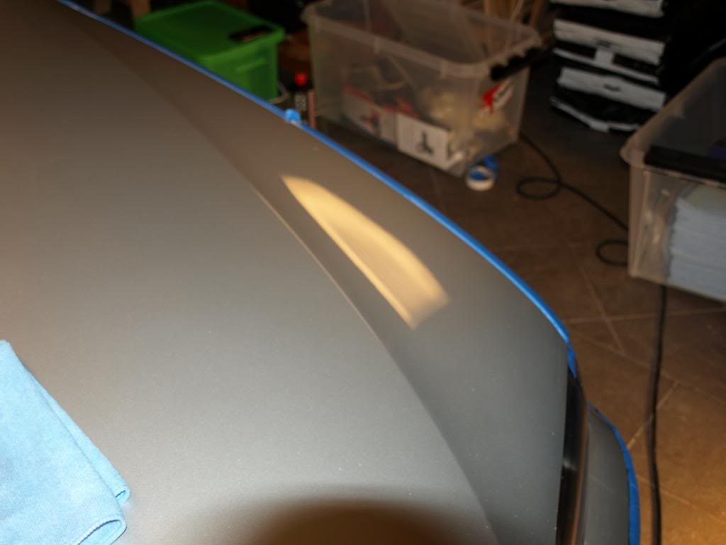

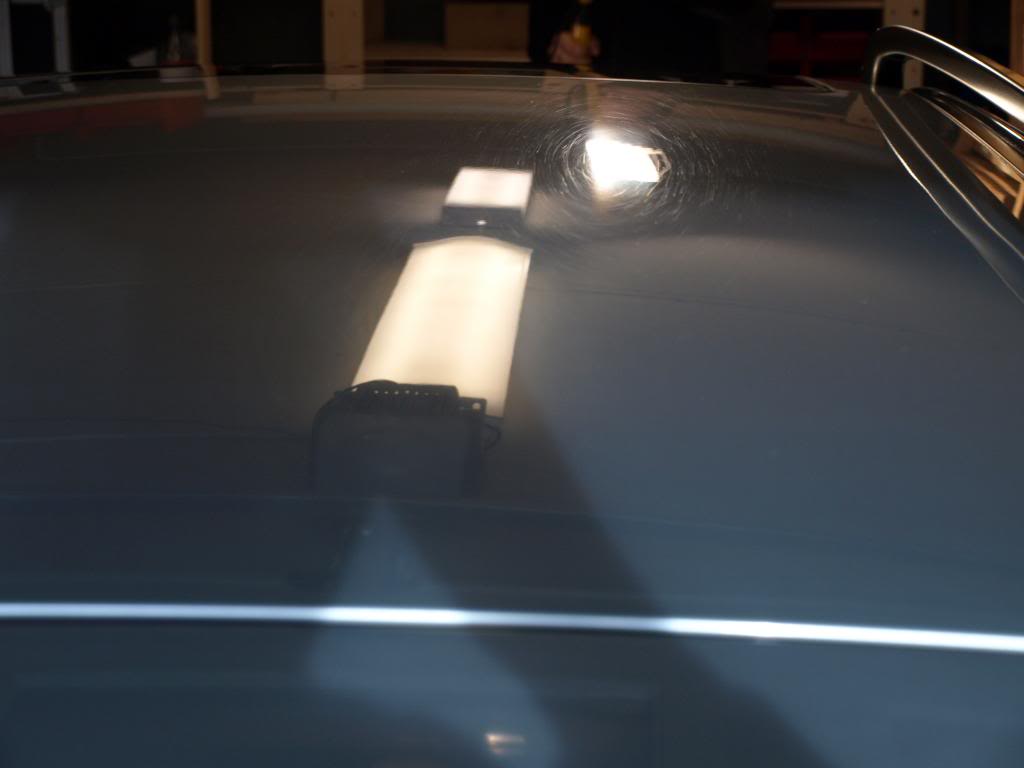

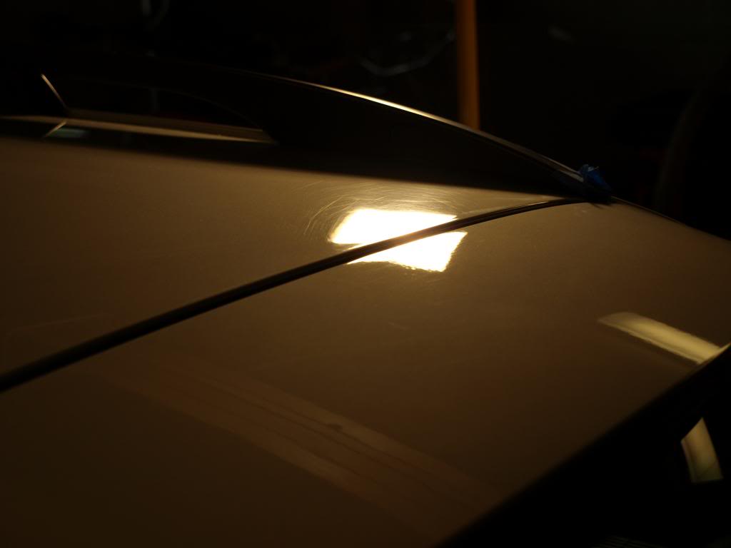

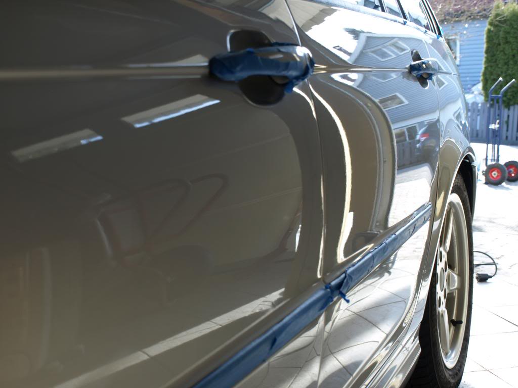

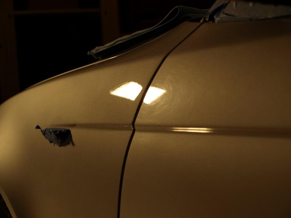

Etter kombotesting falt valget på Uber Gul og Menzerna FG400 med Makita roterende, og slik gikk det:
Noen få 50/50 (ble ikke mange denne gangen nei):
Flere bilder underveis:

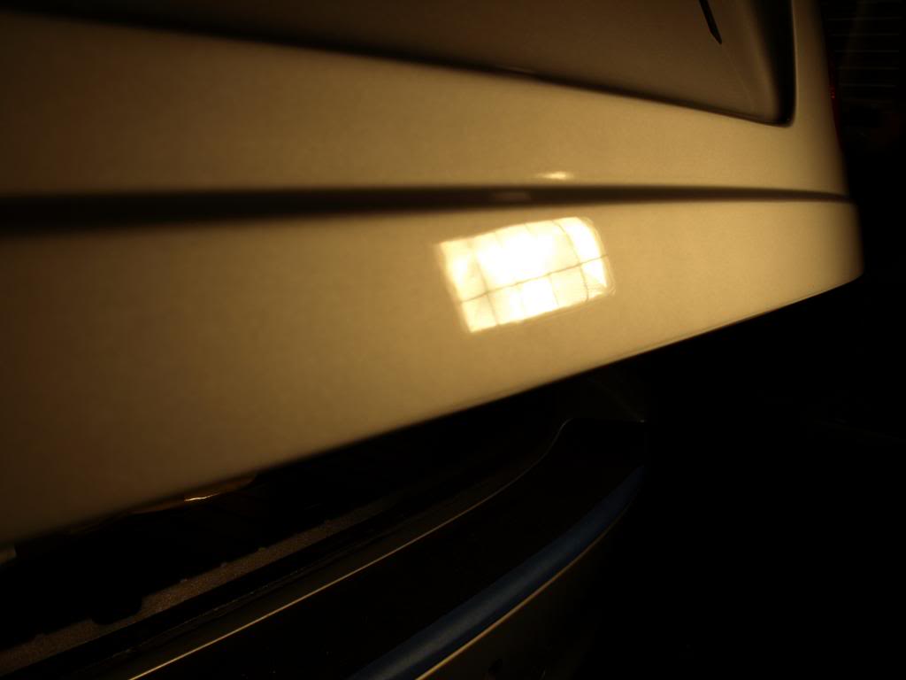

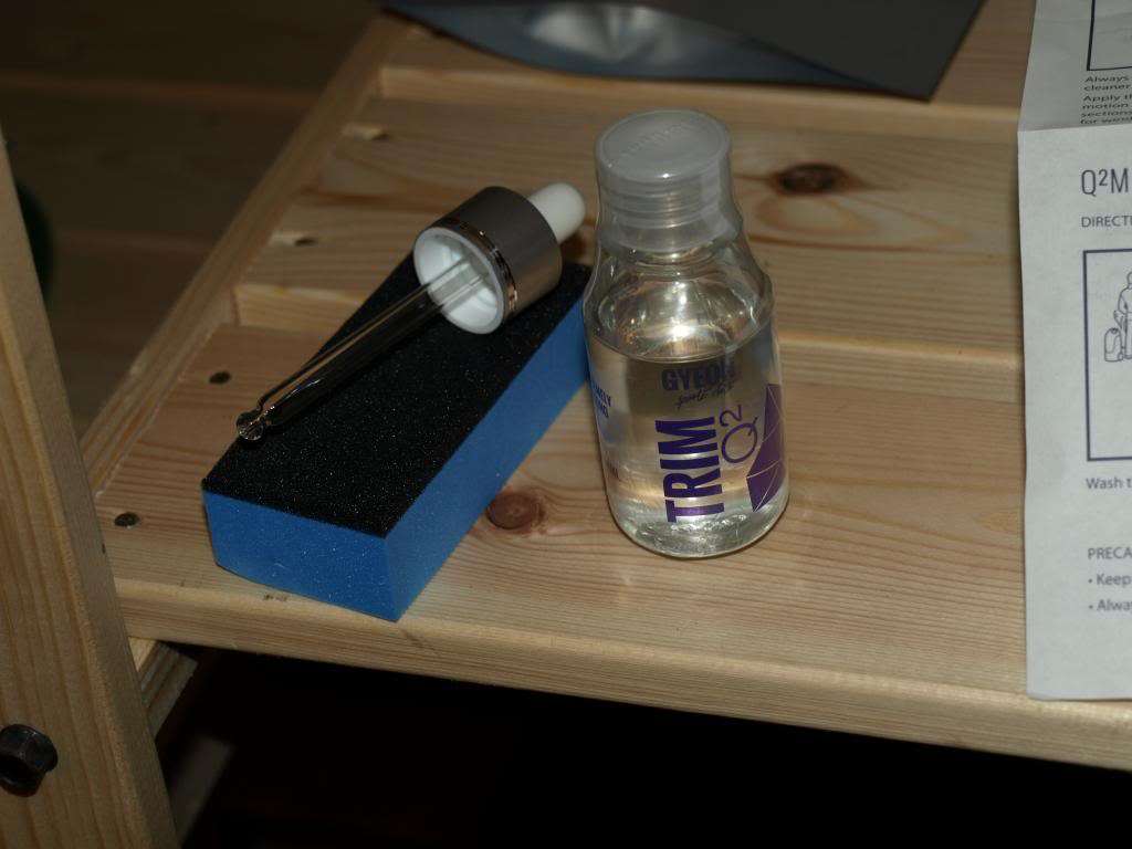

Etter grovsteget ble det kjørt Uber Sort med Menzerna FF3000. Dessverre lite bilder av dette, men sånn ble det. Følgende produkter ble benyttet til kosejobben :D

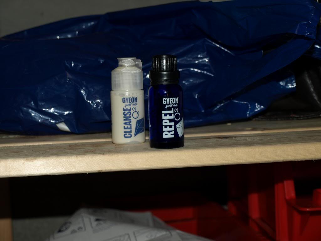

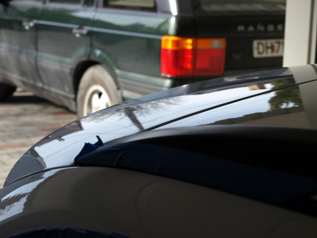

Før forsegling gikk jeg over med Gyeon Prep, som virket helt ok. Det ble lagt to lag med Mohs med 2 timers mellomrom. Bilen fikk deretter stå å godgjøre seg i 2 døgn før den ble gått over med Cure, som var i samme sett. Anbefaler en god maske ved pålegging av forseglingen, rimelig stram duft! Hansker er også godt å ha, med mindre man har træler og herdede hender! :D Gyeon Trim ble lagt på alt av plast, inkludert lykteglass og lister. Gyeon View ble lagt på frontrute og to sideruter (ble renset med Cleanse og deretter lagt Repel). RainX på resterende ruter + takluke. Felger fikk Gyeon Rim, som jeg også likte veldig godt. Dekk fikk Gyeon Tire, som en fin avslutning på jobben. :)

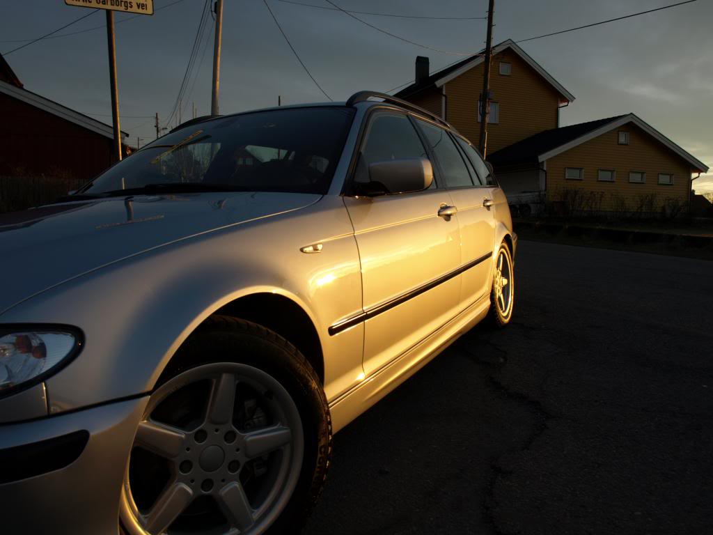

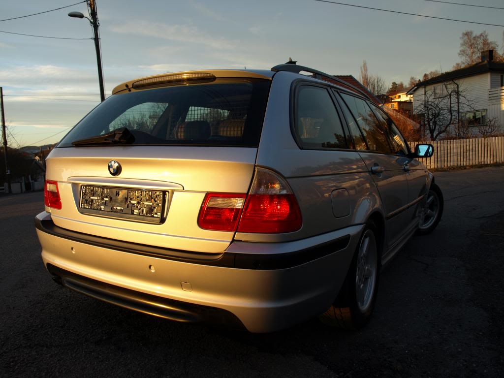

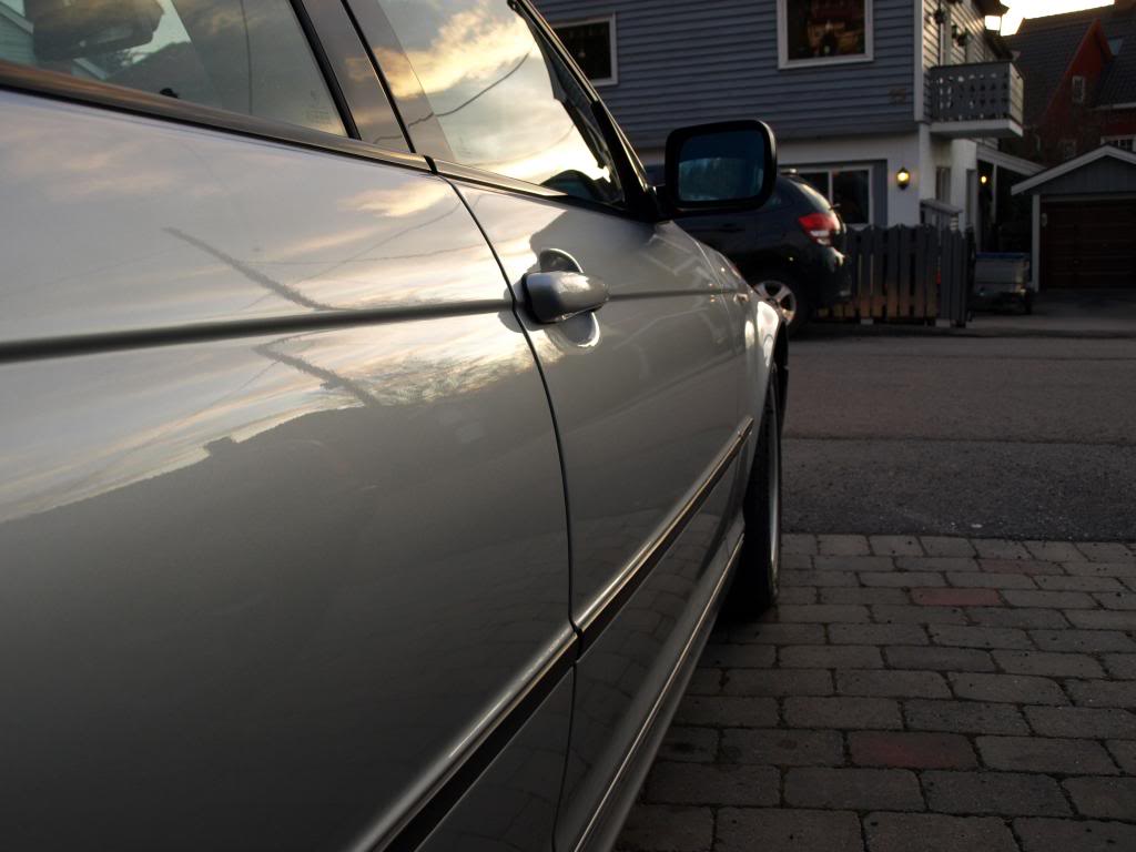

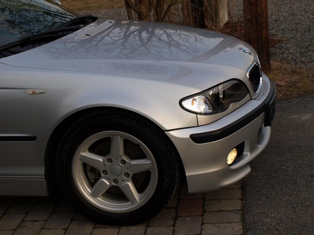

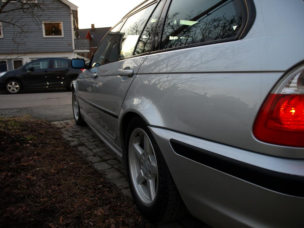

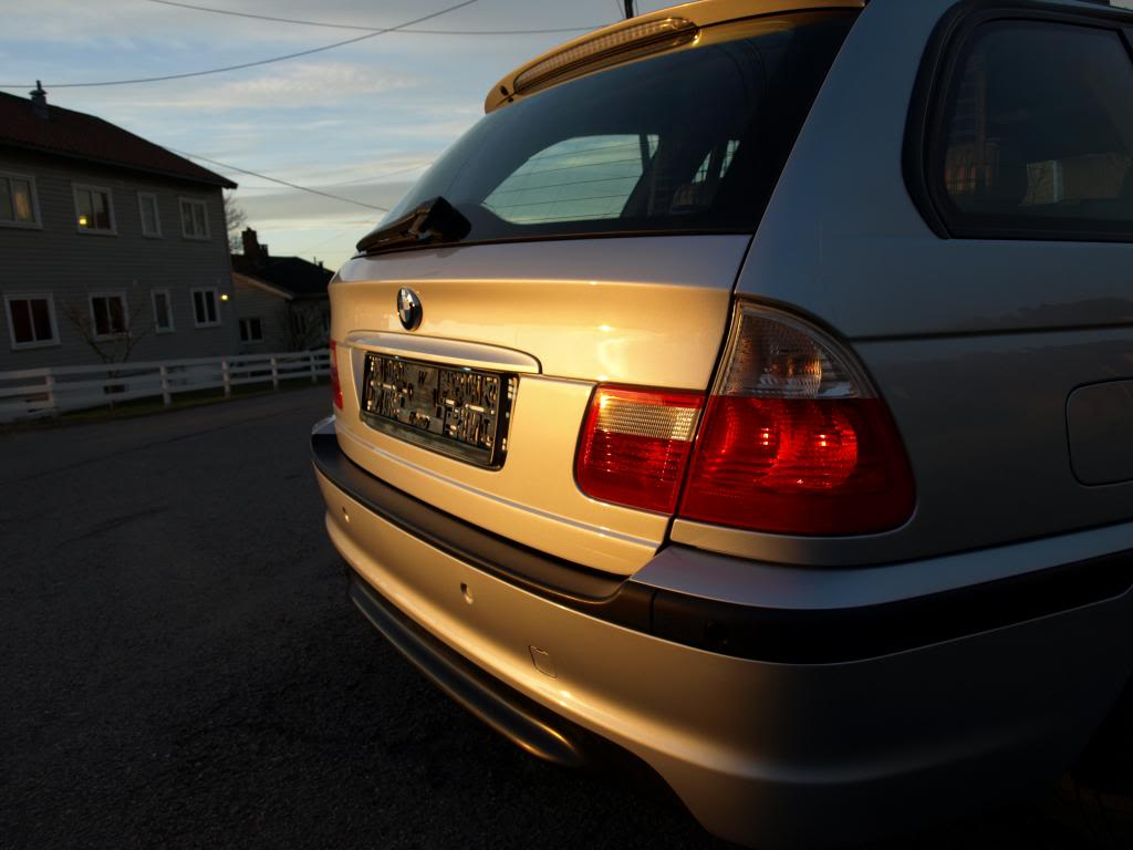

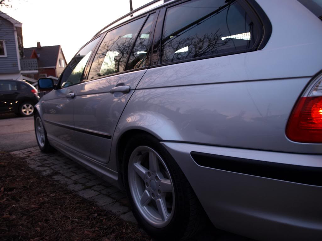

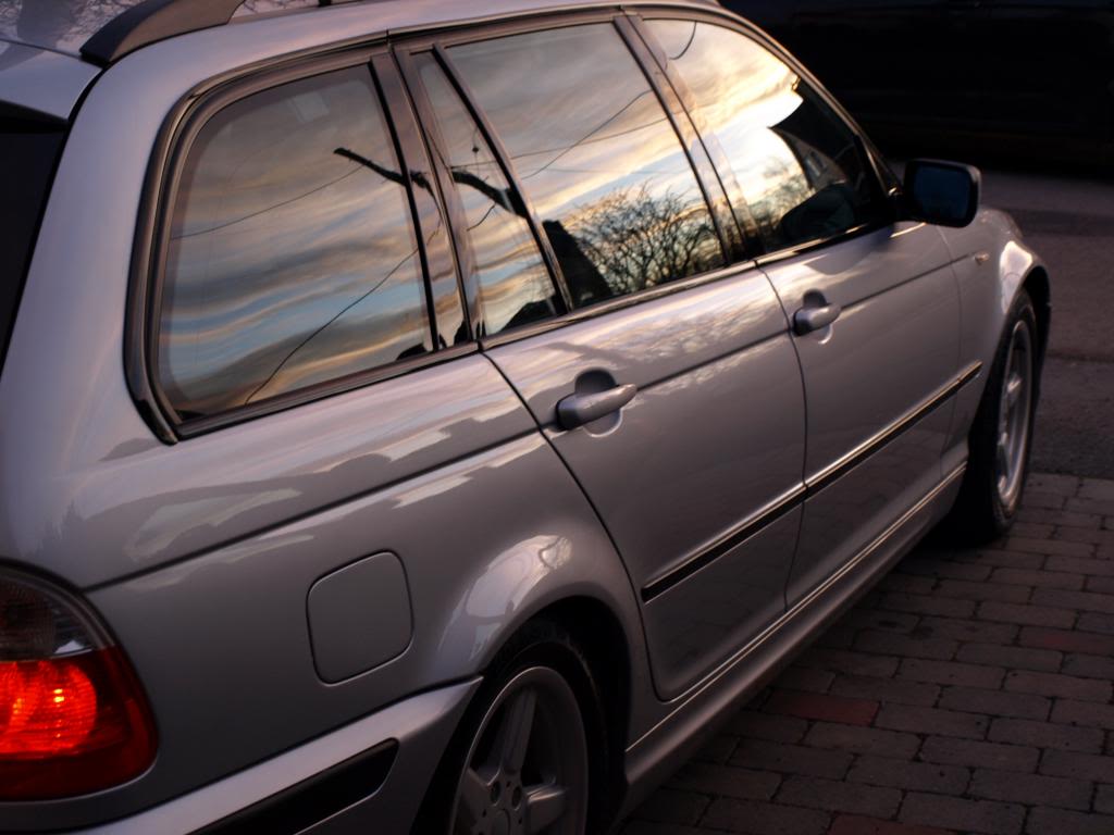

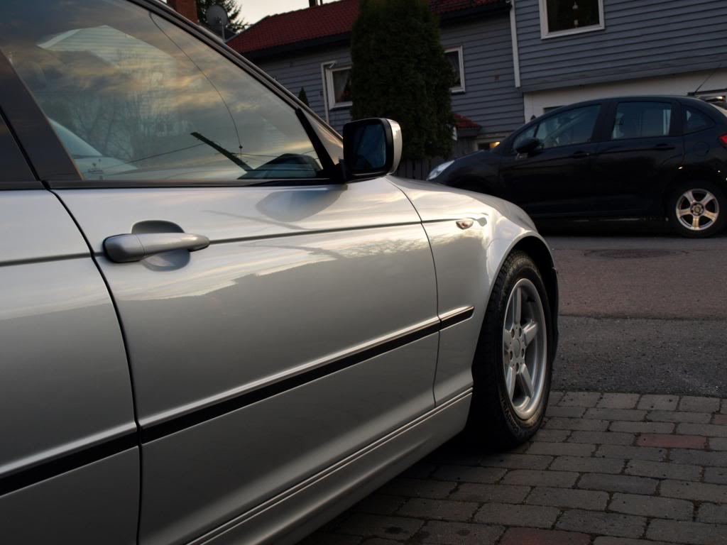

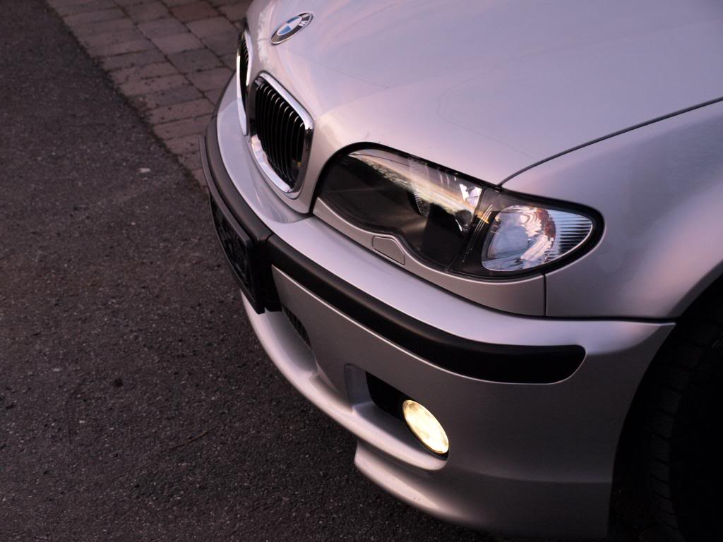

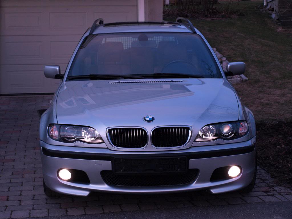

Så, til ferdigbildene. Ble nesten mørkt, men fikk da tatt noen. Ble noen ganske like bilder, men det får så være. :)
Takk for titten! :) Tidsforbruk her var vel rundt 40 timer, med gode, lange pauser. :P
Denne jobben ble gjennomført for noen uker tilbake, så har fått erfare holdbarheten på forseglingene en liten stund. Kan si meg meget fornøyd, vannskrekk som bare juling fortsatt. Repel er helt RÅ! :P Kan anbefales! :)

Takk, bilen skinner den! :) Det som skal til, er som du ser i posten, en skikkelig korrigeringsrunde etterfulgt av finsteg og LSP. De E46ene jeg har vært borti har hatt hard lakk, noe som krever litt tålmodighet. :) Jeg måtte trå til med en grov kombo (Gul Uber-pad/Menzerna FG400) på roterende maskin, og deretter et finere steg for å få et godt resultat. ;)
