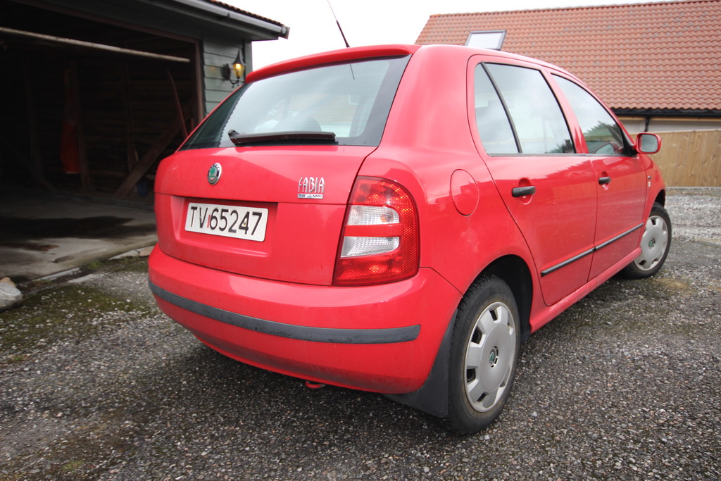

post-4617-0-26864800-1396127281_thumb.jp

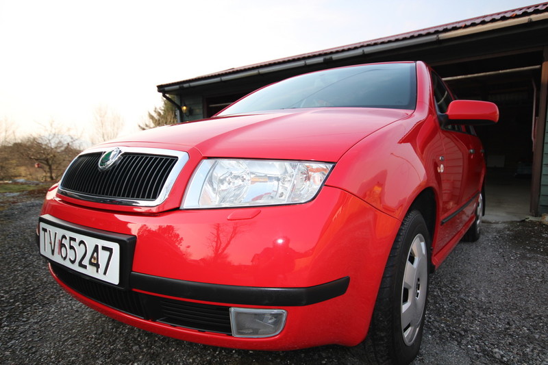

Der har vi skabberakket som denne tråden handler om. Den ser egentlig ikke så ille ut på bildet, men den har altså ikke blitt vasket på 1 år (når jeg polerte den for hånd fjor vår).

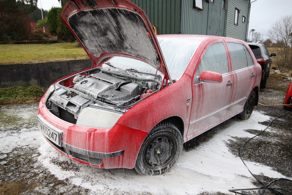

På med Autofoam fra Bilt Hamber i store mengder. Og dritten renner da av heldigvis. Det er håp for denne saken også skal man bare se :)
post-4617-0-62932400-1396127630_thumb.jp
post-4617-0-11813200-1396127631_thumb.jp

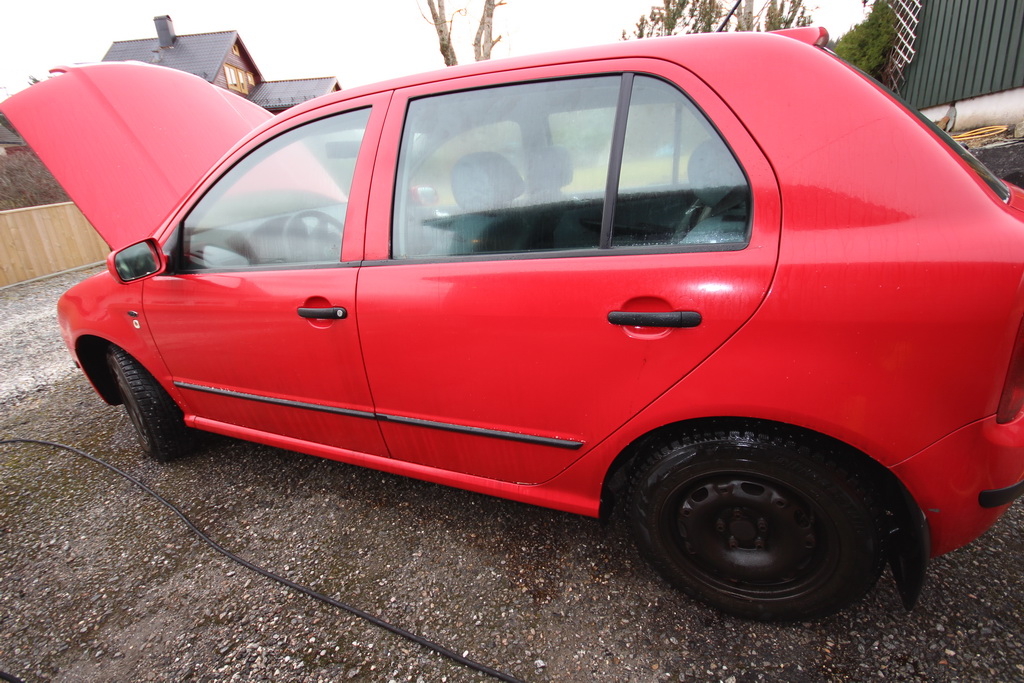

Avspyling med høytrykk (45 grader mot alle flater), samt skylling av dører. Brukte høytrykkspyleren der også, bare at den var avslått :P
Jeg testet med Iron Out på sidene, men det var faktisk ingenting å hente/ finne.
Bilen ble så vasket med Bilt Hamber shampoo i Grit Guard bøtte og wash mitt. Så tørk med MF towel (blått). Ikke noe clay på denne bilen. Det skal tas på neste. Såh, inn i garasja med seg.

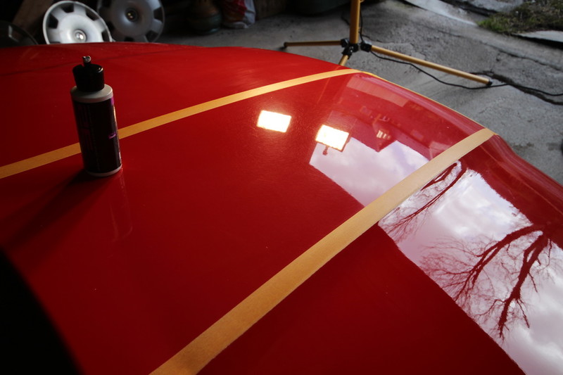

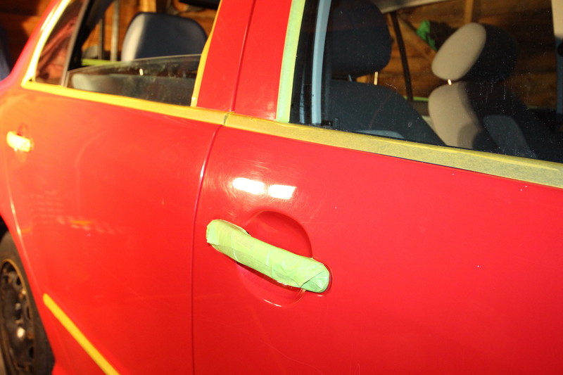

Bilen blir maskert, og panseret delt opp litt, så jeg får testet litt forskjellig av midler og poleringsputer på det.
post-4617-0-01386200-1396127945_thumb.jp

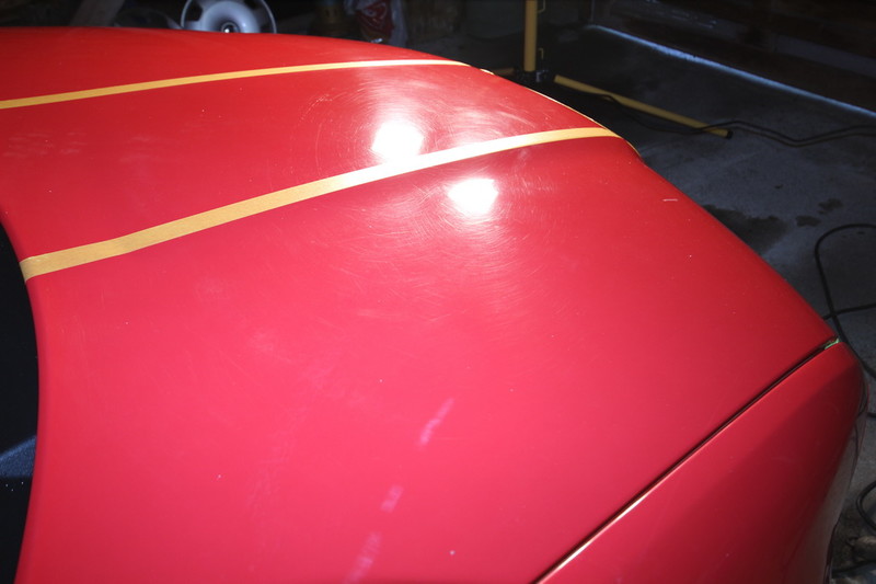

Dette er hva som møter mitt hellige åsyn da.
post-4617-0-42743200-1396127945_thumb.jp
Det er nå jeg ser at her kommer jeg til å bli en stund....

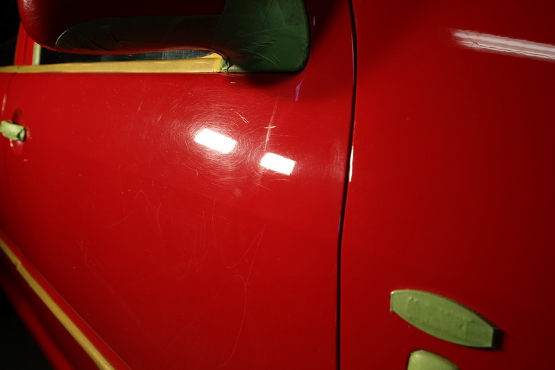

post-4617-0-24078600-1396128106_thumb.jp
Det er ikke annet å gjøre enn å manne seg opp. Ta frem den kjekke tralla jeg kjøpte på Biltema, og gå i gang med min Rupes 15 ES.

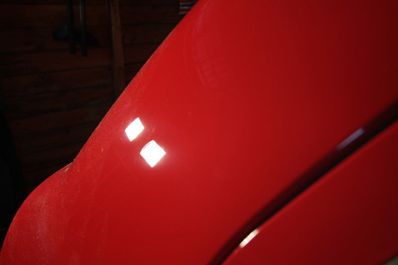

Jeg prøvde meg først med Rupes grønn/ grønn, men det var ikke nok futt, så jeg gikk ned til blå/blå.
post-4617-0-19120300-1396128228_thumb.jp
Jøsses. Ikke værst! Dette er etter 1. omgang (til høyre). Jeg tok en omgang til med denne.
post-4617-0-06963000-1396128229_thumb.jp
Da ble det seende slik ut. Rett og slett veldig bra (i mine øyne iallefall). Klarus ST2C (lykta) var helt enig. 820 lm lyver ikke.

Jeg hopper over bildet etter gul/gul, og går rett på hvit/hvit. Synes det ble akseptabelt.
post-4617-0-23476700-1396128533_thumb.jp

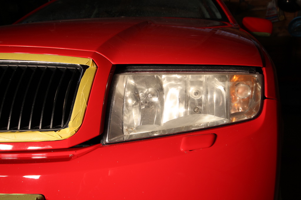

post-4617-0-52518800-1396130028_thumb.jp
Altså dette så jævlig ut. Så her må noe gjøres. Men lykteglasspolish til en masse $$ hadde jeg ikke kjøpt inn til skabberakket.
post-4617-0-04403300-1396130030_thumb.jp
Men noe måtte da gjøres.
post-4617-0-43823600-1396130030_thumb.jp

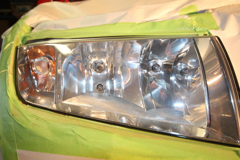

Løsningen ble Biltema sin lykteglass polish faktisk. Jeg måtte jo prøve. Og det fungerte da greit nok for denne bilen iallefall. Brukte grønn rupes pute.
post-4617-0-80445300-1396130030_thumb.jp
Man kan da si mye om Biltema, og det er vel som å banne i kirka i dette selskapet, men i dette tilfellet fungerte det greit.

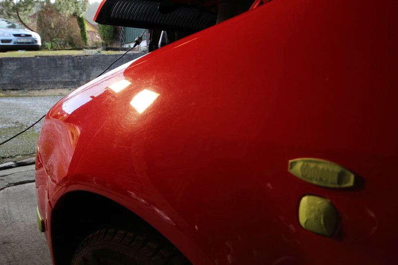

50/50 skjerm og dør.
post-4617-0-53996500-1396131025_thumb.jp

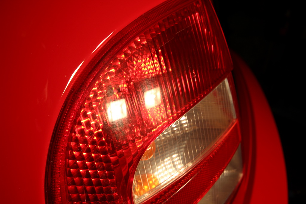

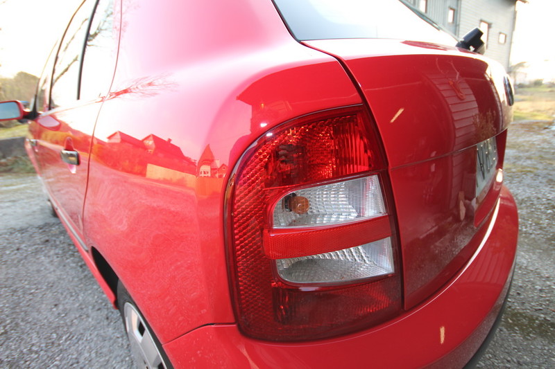

Baklyktene måtte jo også få seg litt kjærlighet og omsorg med Biltema sin lykteglass polish. Jeg tror de er fornøyde (jeg hørte ikke noe klaging).
post-4617-0-68744800-1396131464_thumb.jp

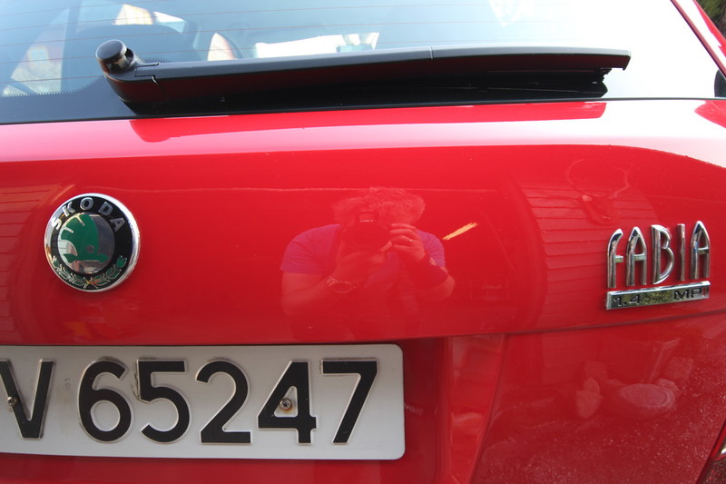

Siden jeg har en fantastisk frisk og rask rygg (stor-ironi), så må man finne på litt kreative løsninger for å legge det slik til rette at arbeidet blir mest mulig behagelig å utføre.
post-4617-0-05956100-1396131465_thumb.jp

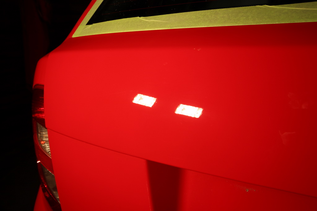

Den bakluka fikk jeg bukt med til slutt. Blå/blå Rupes med GTechniq P1 Nanocomposite Polish på gul pute.

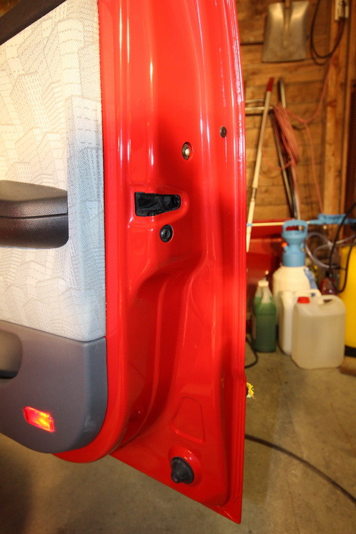

Inni dører fikk seg også en omgang.

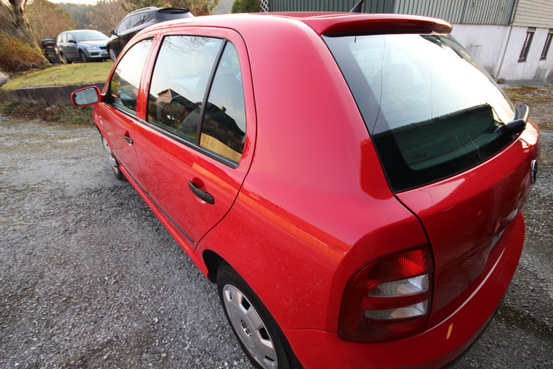

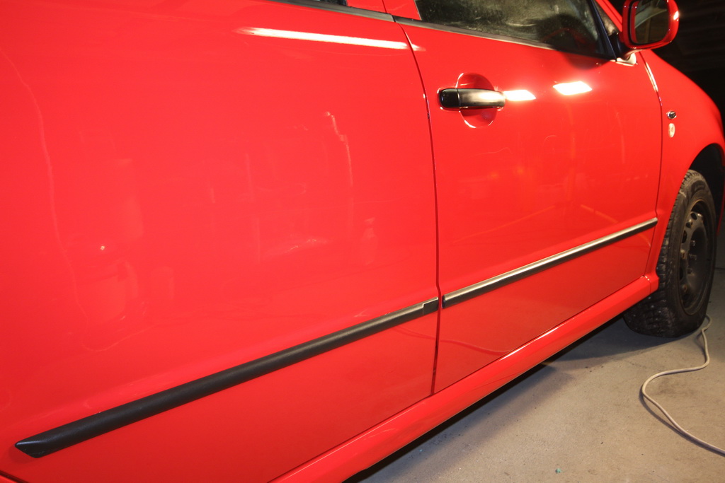

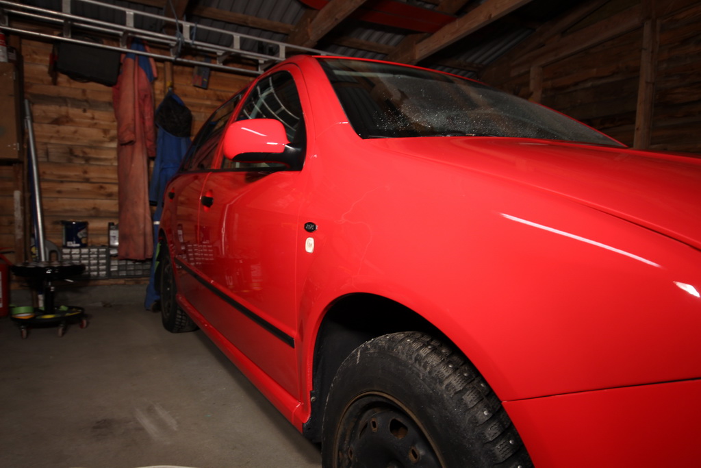

Da er bilen ute i dagslys for inspeksjon.
post-4617-0-11023900-1396132025_thumb.jp

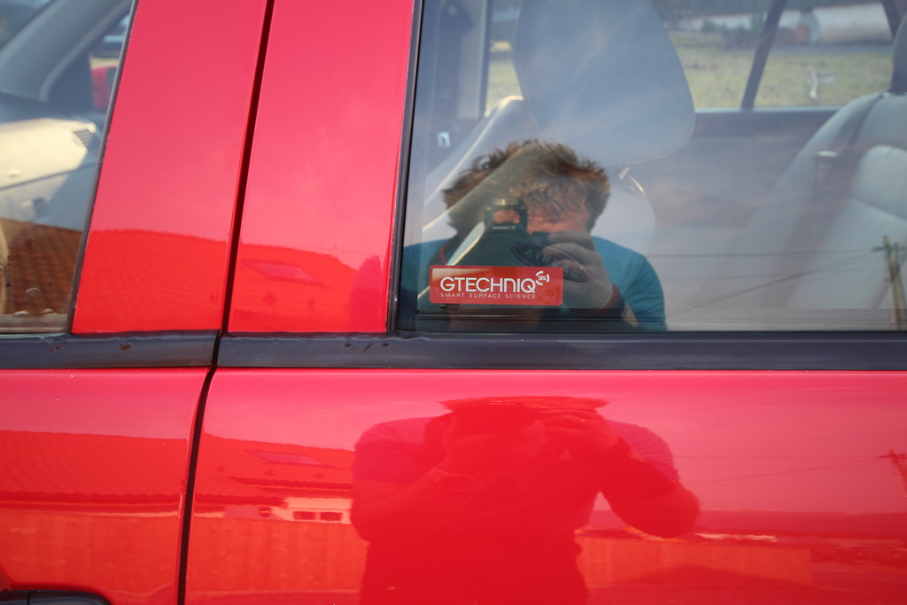

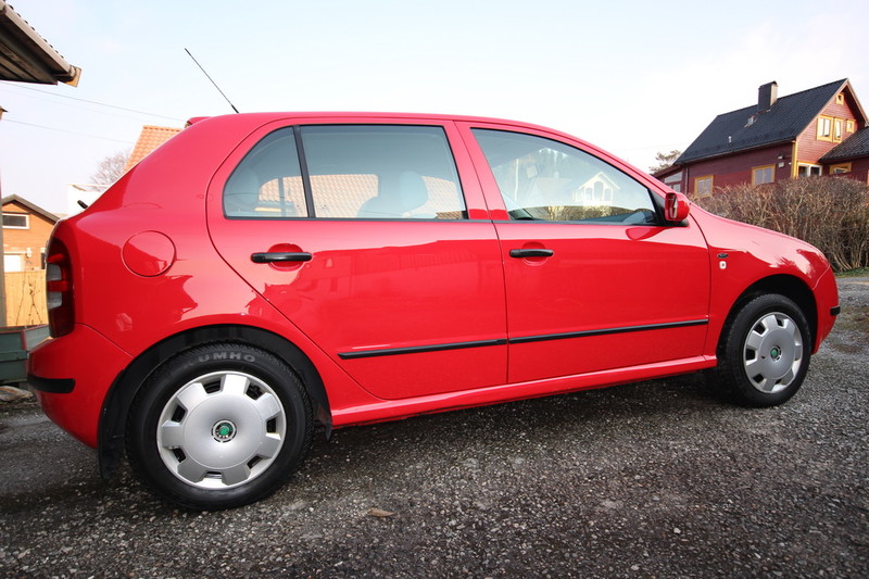

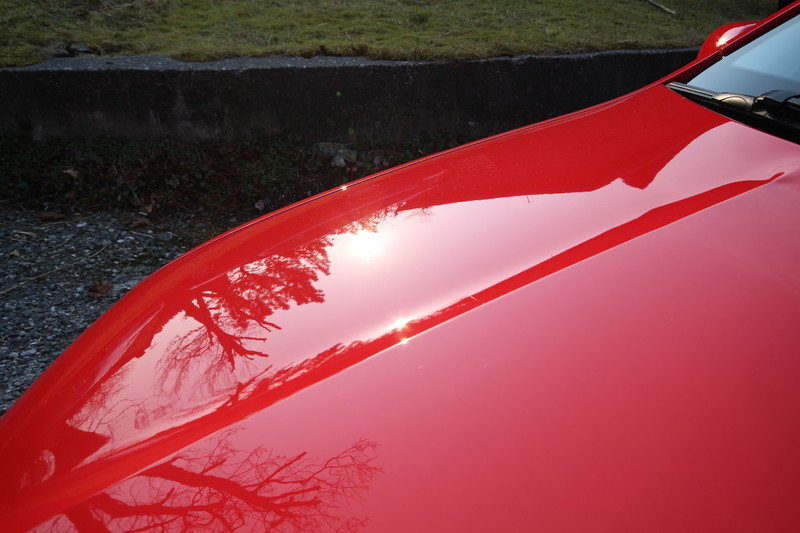

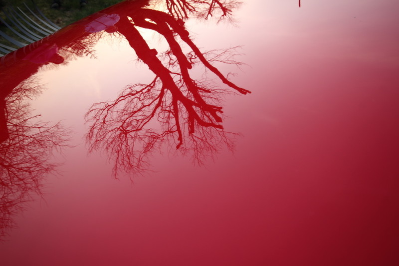

Sola pippa akkurat frem litt, såpass at jeg fikk tatt noen "solbilder" av lakken. Det så meget bra ut.
post-4617-0-39019900-1396132317_thumb.jp
post-4617-0-77472200-1396132317_thumb.jp
Om jeg er så vill på håret til vanlig? Ja, spes når jeg holdet på med ett skabberakk. Frisør neste uke.
