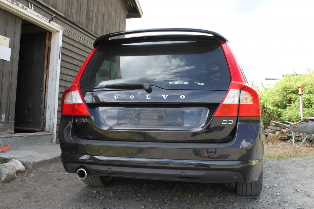

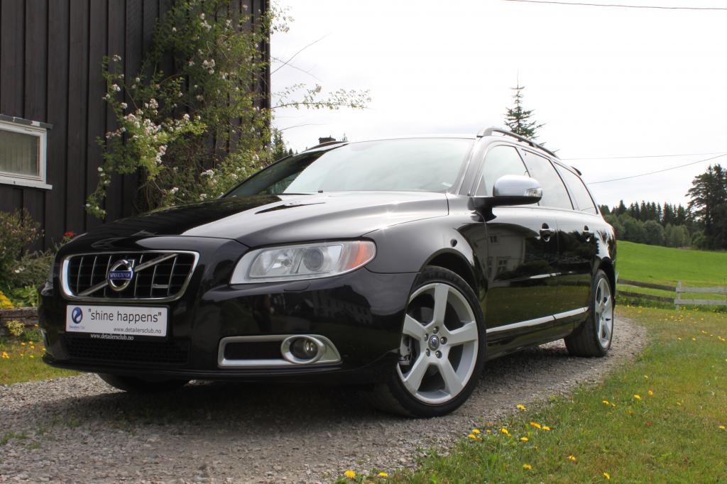

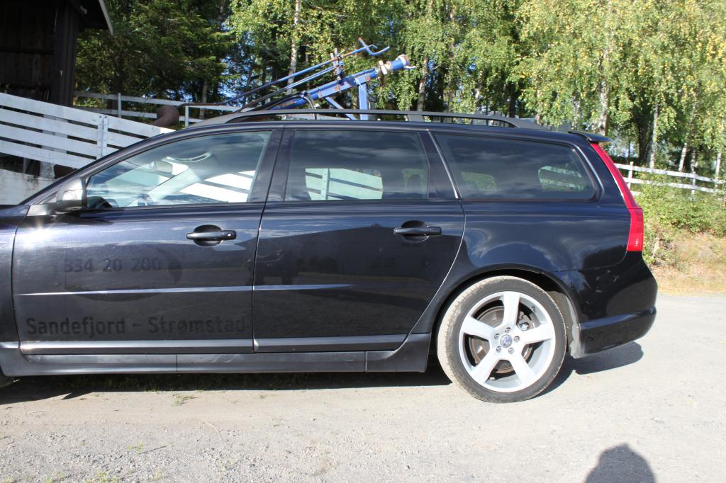

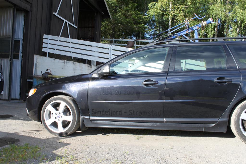

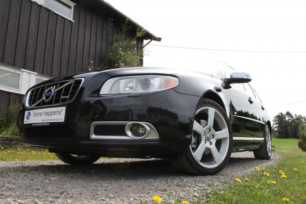

Da ser det faktisk ut til at jeg har fått tid til å lage en S&S tråd igjen :) Denne bilen ble tatt i sommer, som avslutning på sommersesongen. Bilen er en 2011 mod V70 som har gått som taxi med reklame på store deler av sidene. Eieren hadde ganske nylig kjøpt bilen og var ute etter å få bort forskjellen i lakken mellom der reklamen hadde sittet og ellers. I tillegg ville han få bilen fri for så mye riper som mulig. Etter at jeg hadde tatt en titt på bilen så jeg også at det var noen riper som var såpass dype at det måtte til flekklakk for å få det bedre. Jobben ble så avtalt til den 30. Juli, og flekklakk ble bestilt.

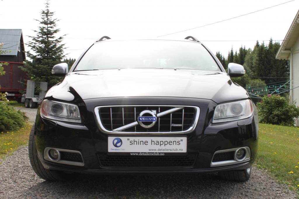

Når eieren kom med bilen var dette hva som ventet meg:
Som man kan se av bildene var ikke bilen så veldig møkkete, men den ble allikevel kjørt gjennom den vanlige vaskeprosessen. Prickbort fra listene og ned, surfex hd 1:3 på resten av bilen samt dekk. Felgene fikk en runde med Bilberry 1:3 og eksosstussene fikk smake Ferrobet Rustvask. I skumkanonen ble det brukt en blanding av OPW, StjarnaGloss såpe, surfex hd og varmt vann. I bøtta ble det brukt Duragloss 901 sammen med Mothers vaskehanske.

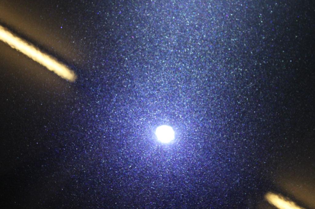

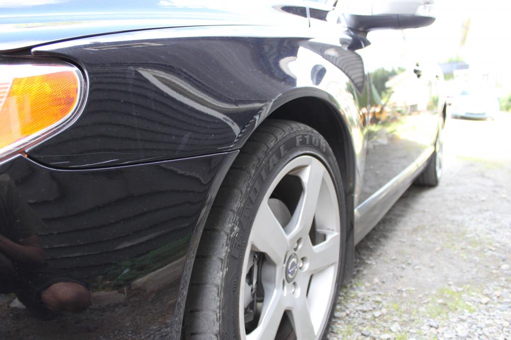

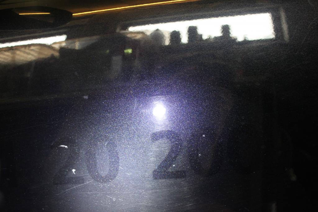

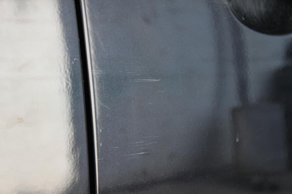

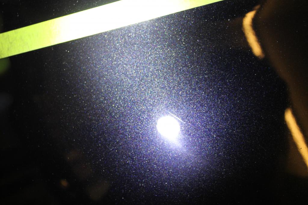

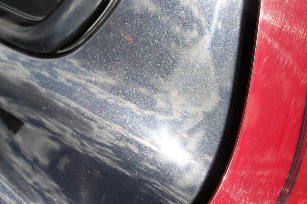

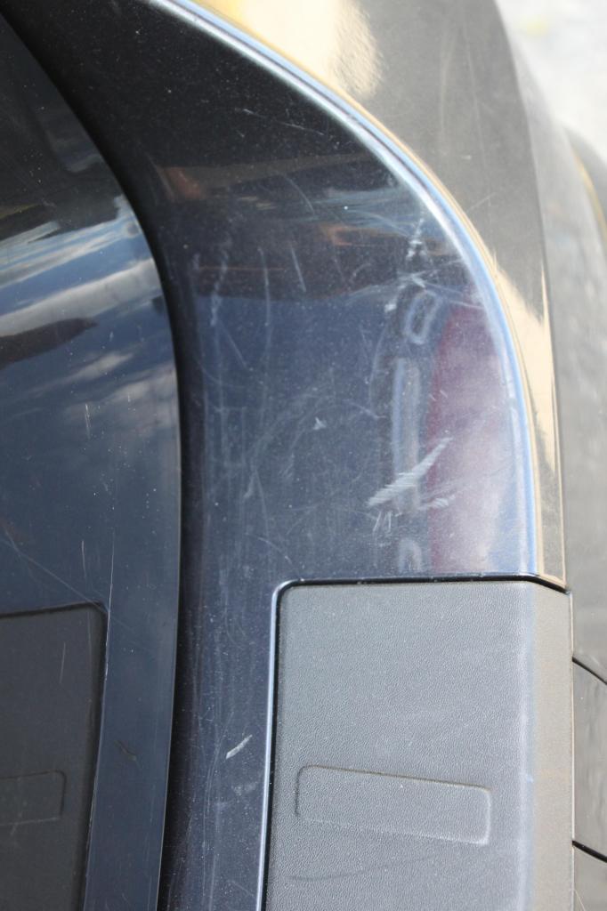

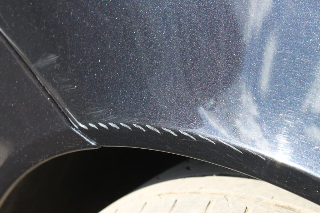

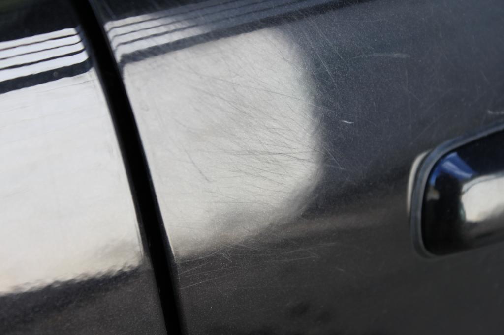

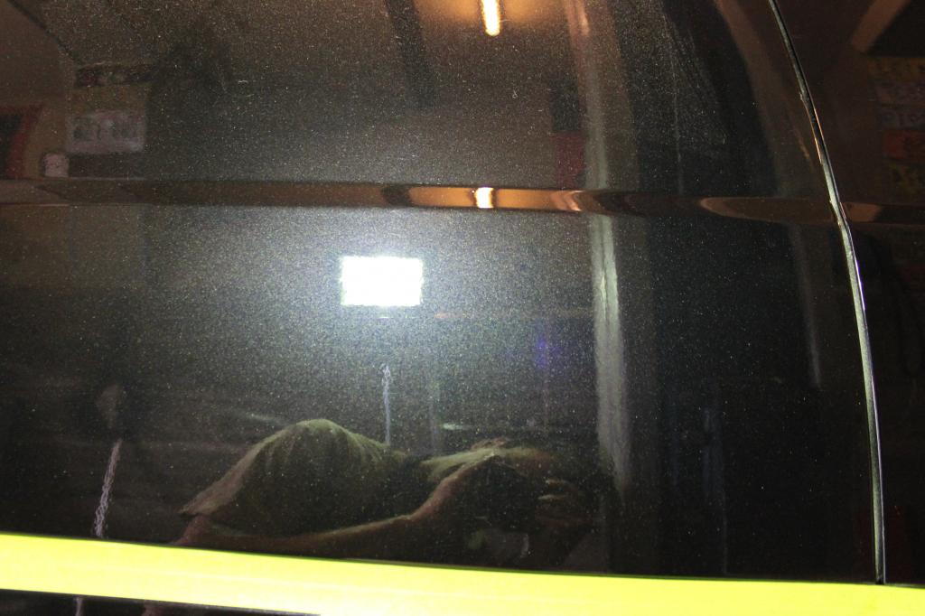

Etter vasken var gjort så bilen slik ut:

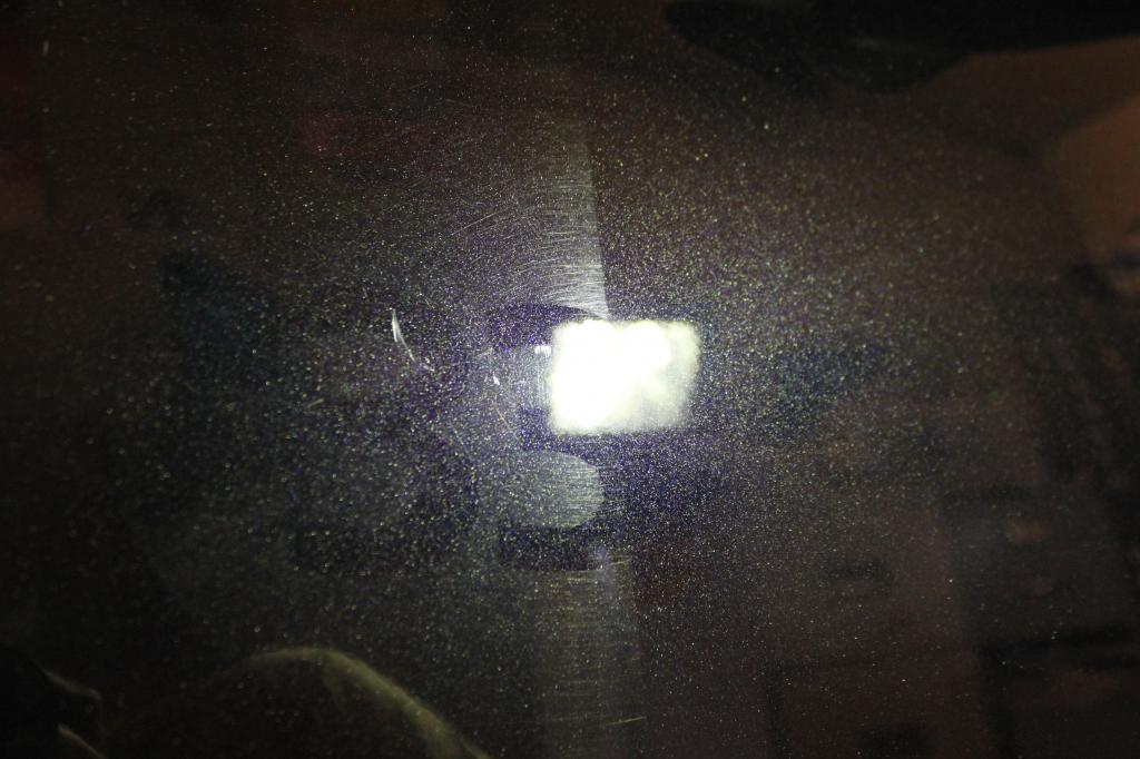

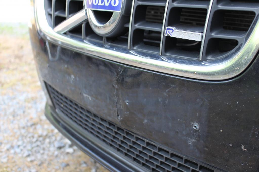

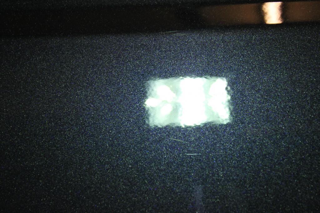

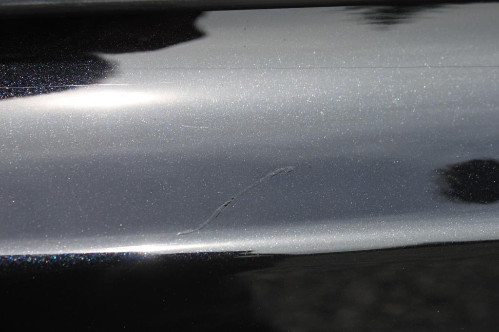

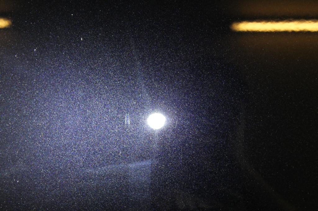

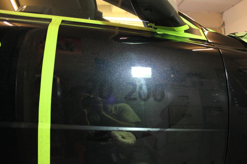

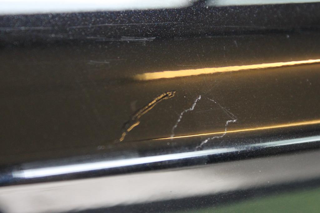

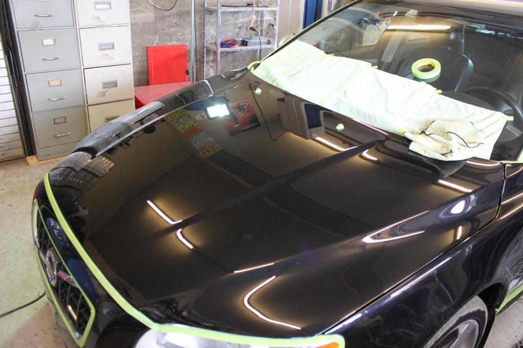

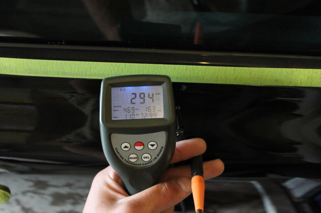

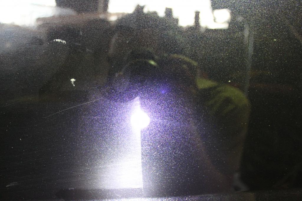

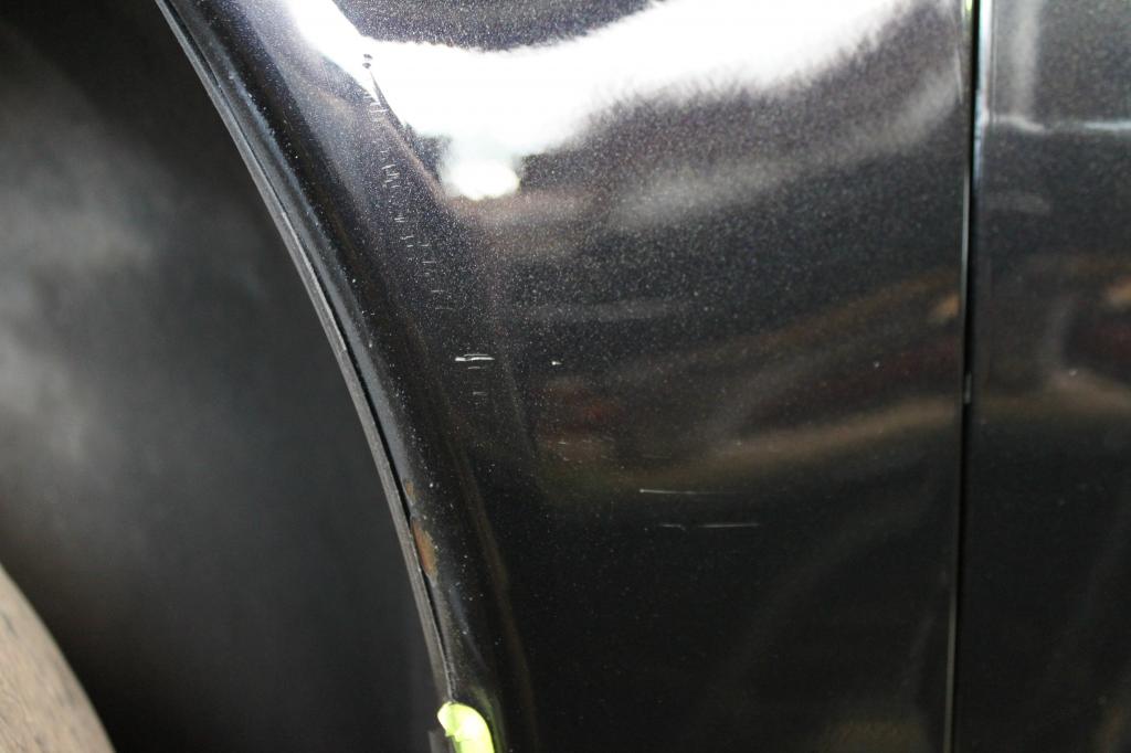

Generelt mye vaskeriper og matt i lakken. De ripene som trengte lakk ble pusset ned med diamantslipebor og vasket med silikonfjerner før de ble fylt med lakk, slik at det kunne få tørke mens resten av bilen ble polert. Bilen ble så tapet opp, før jeg sjekket lakktykkelsen rundt om.

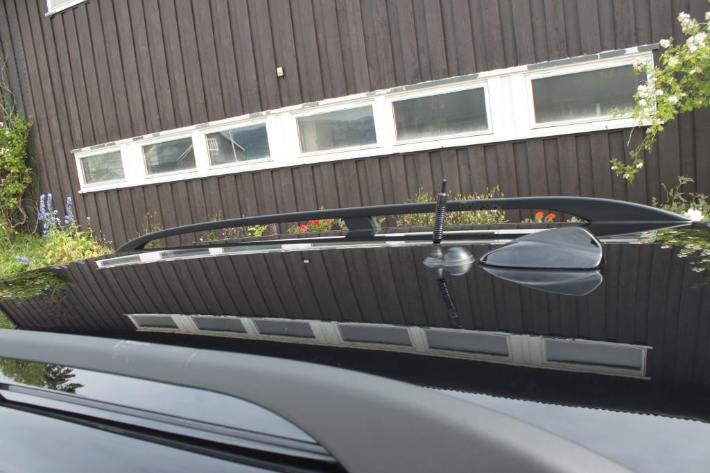

Lakkdybden varierte en del, og jeg kunne konstatere at den ene døra var omlakkert på et tidspunkt(noe man også godt ser på bildene over). Generelt var det godt med lakk, så her hadde jeg nok å jobbe med.

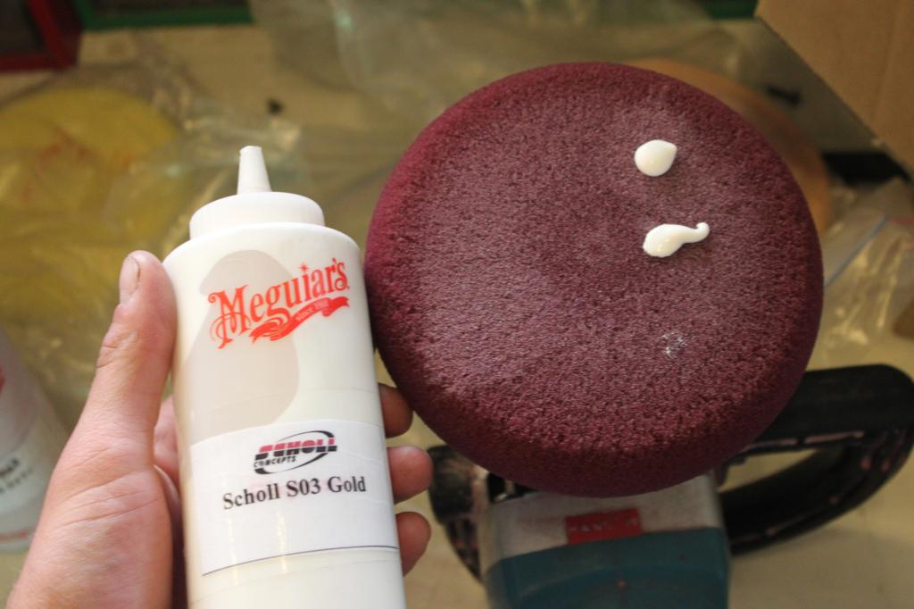

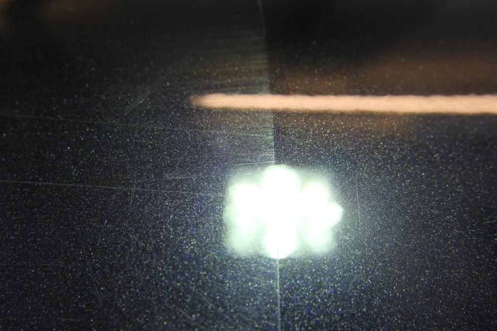

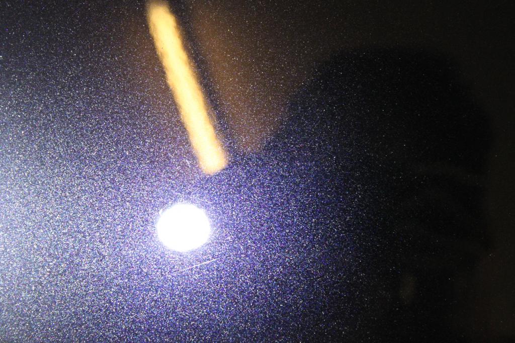

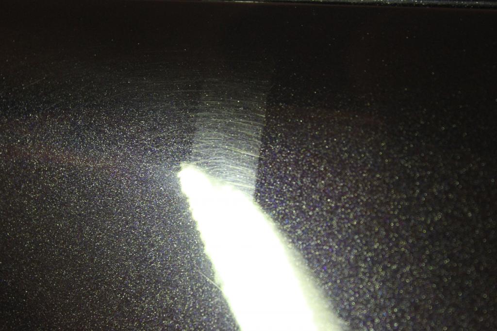

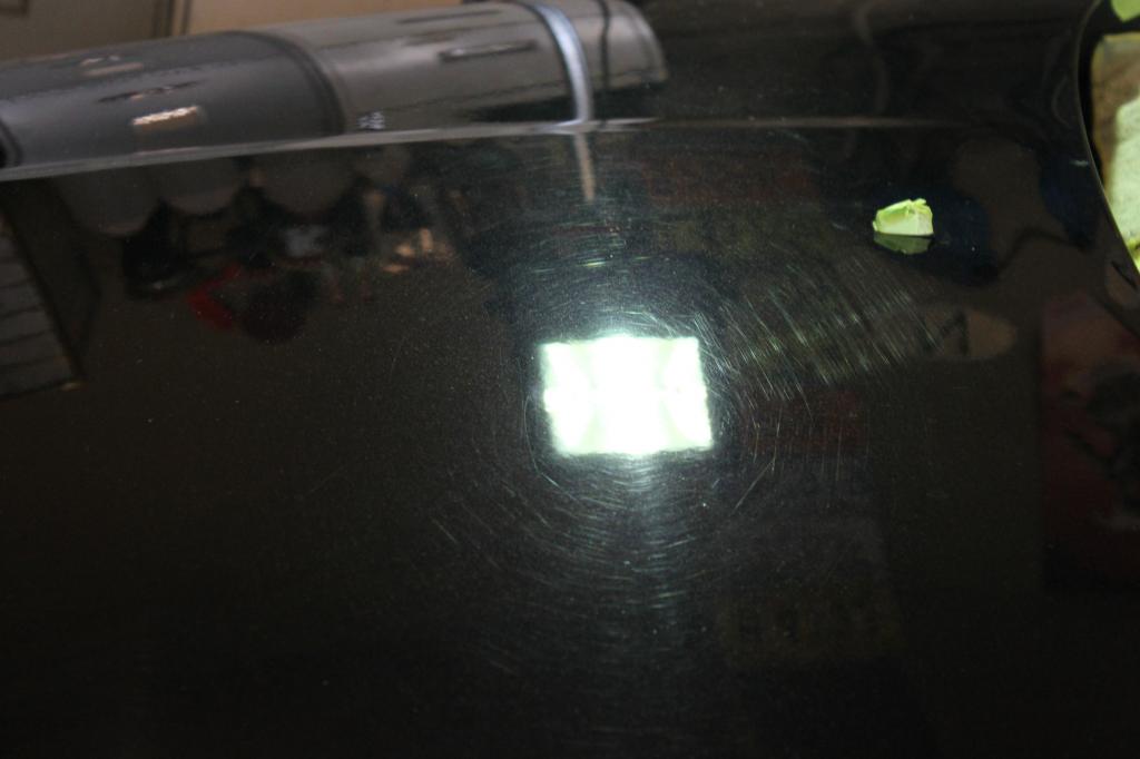

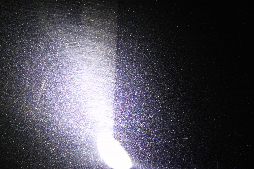

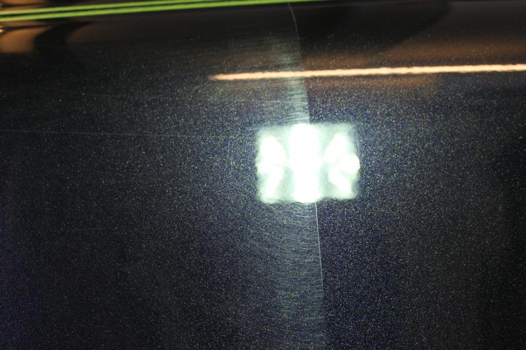

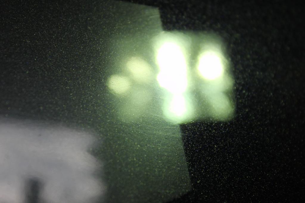

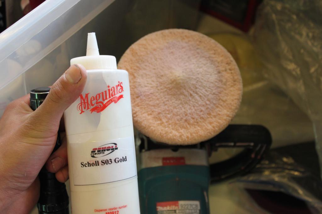

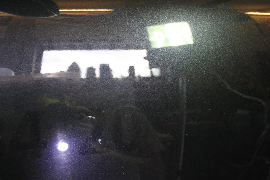

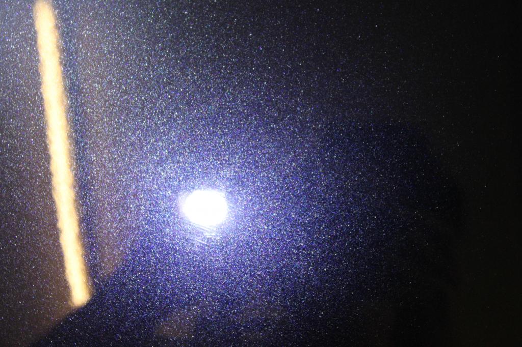

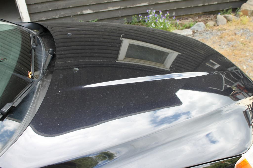

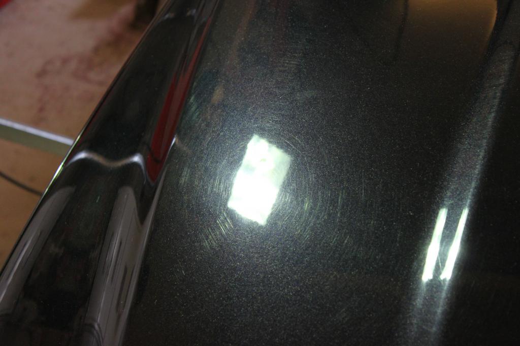

Så startet combotestingen. Startet med Scholl S17+ på orange uber pad.

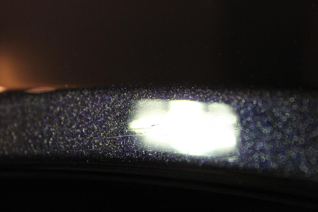

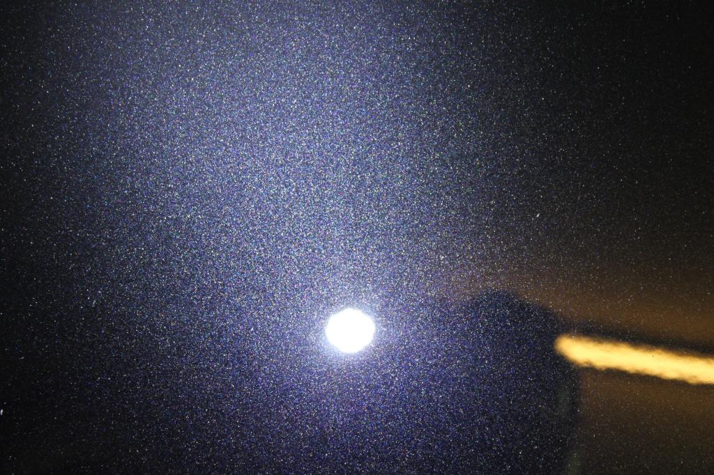

Fortsatt alt for mye RDS igjen. Neste ble S03 gold på samme pad.

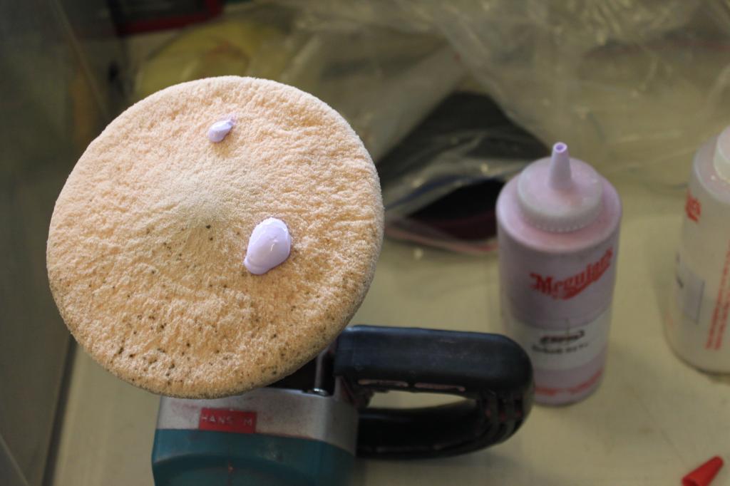

Fortsatt ikke fornøyd. Videre til Lilla Scholl pad med S17+.
Ikke bra nok dette heller, samtidig som det laget greit med kjørespor. Så S03 gold på samme pad.
Mindre kjørespor, men fortsatt RDS igjen. Gul Scholl pad og S03 gold da...
Nå begynner vi å snakke, men litt vanskelig å kjøre samt en del kjørespor å se. Teste ull da... Scholl medium ull og S03 gold.
Veldig mye bedre å kjøre og lite kjørespor, men litt RDS igjen. To runder med denne comboen og bingo :)
Så var det bare å sette i gang med korrigeringen.
50/50 panser
Ferdig panser

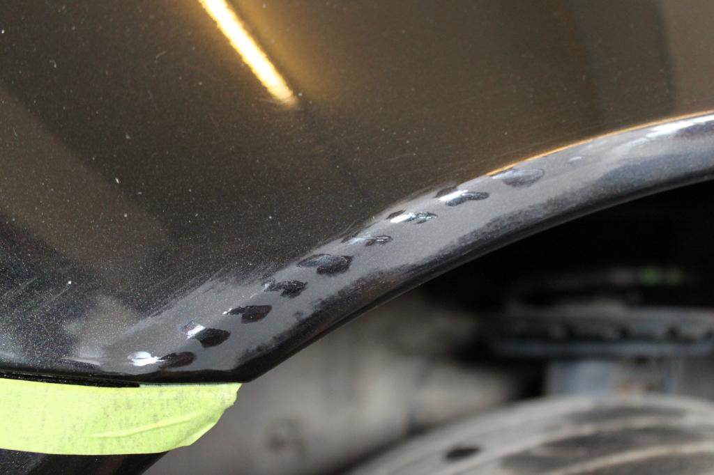

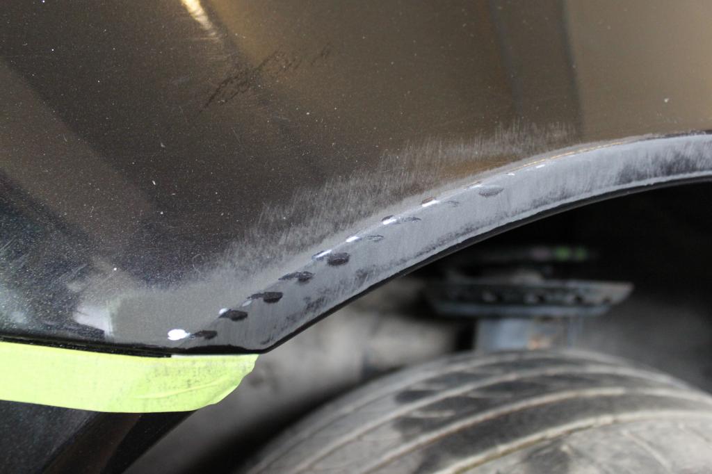

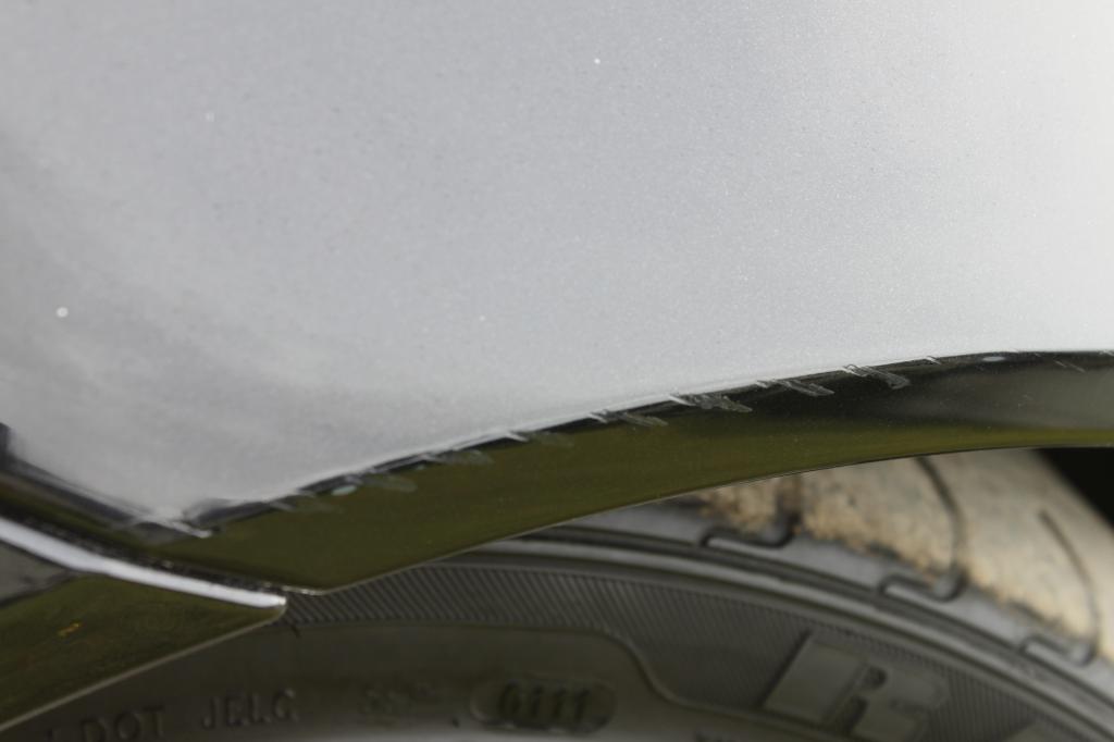

Etter litt våtslip av hjulbuene turte jeg ikke å ta mer enn dette.

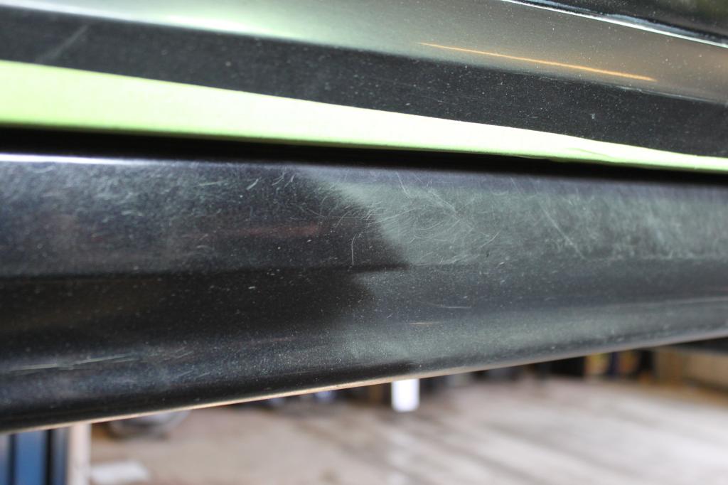

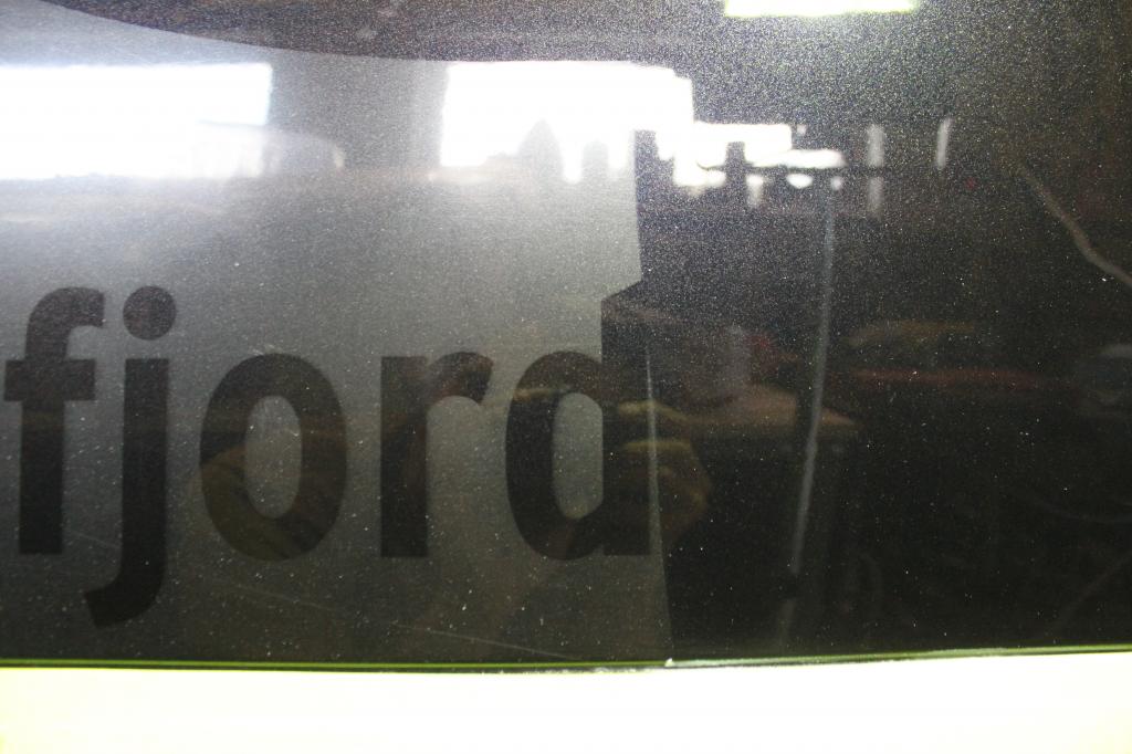

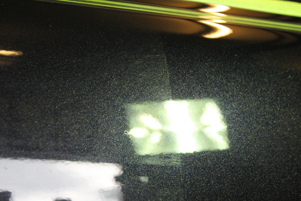

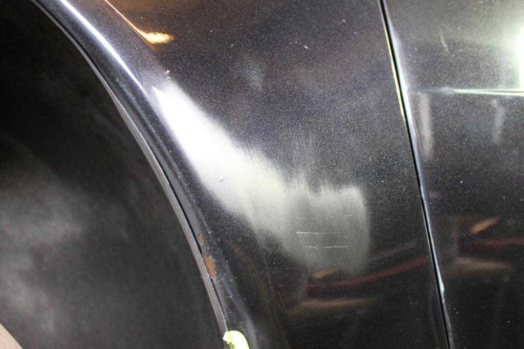

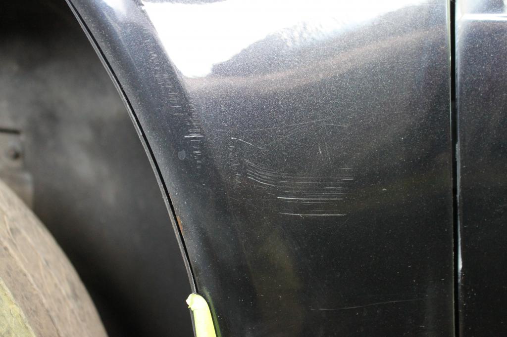

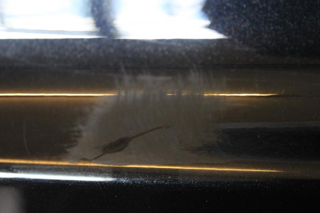

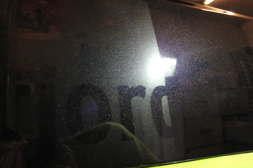

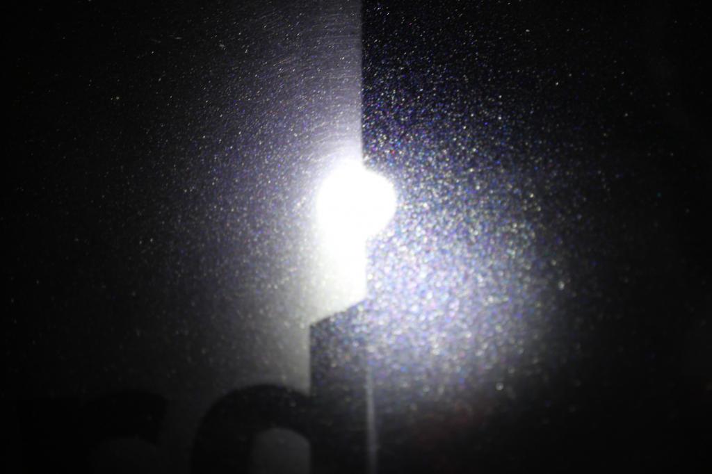

Så var det klart for å fjerne merkene etter reklamen.
Før:
50/50
Etter
Noen RDS igjen så ble noen strafferunder.

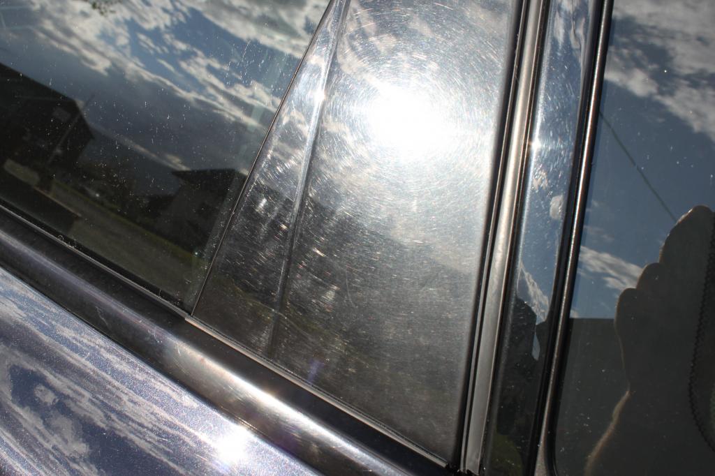

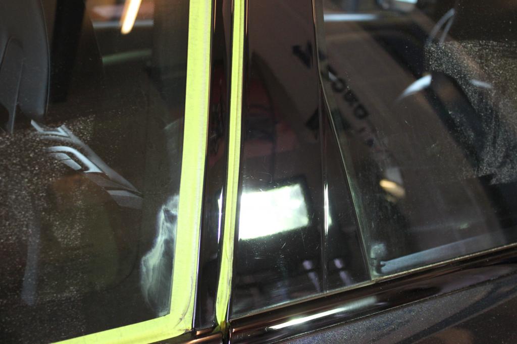

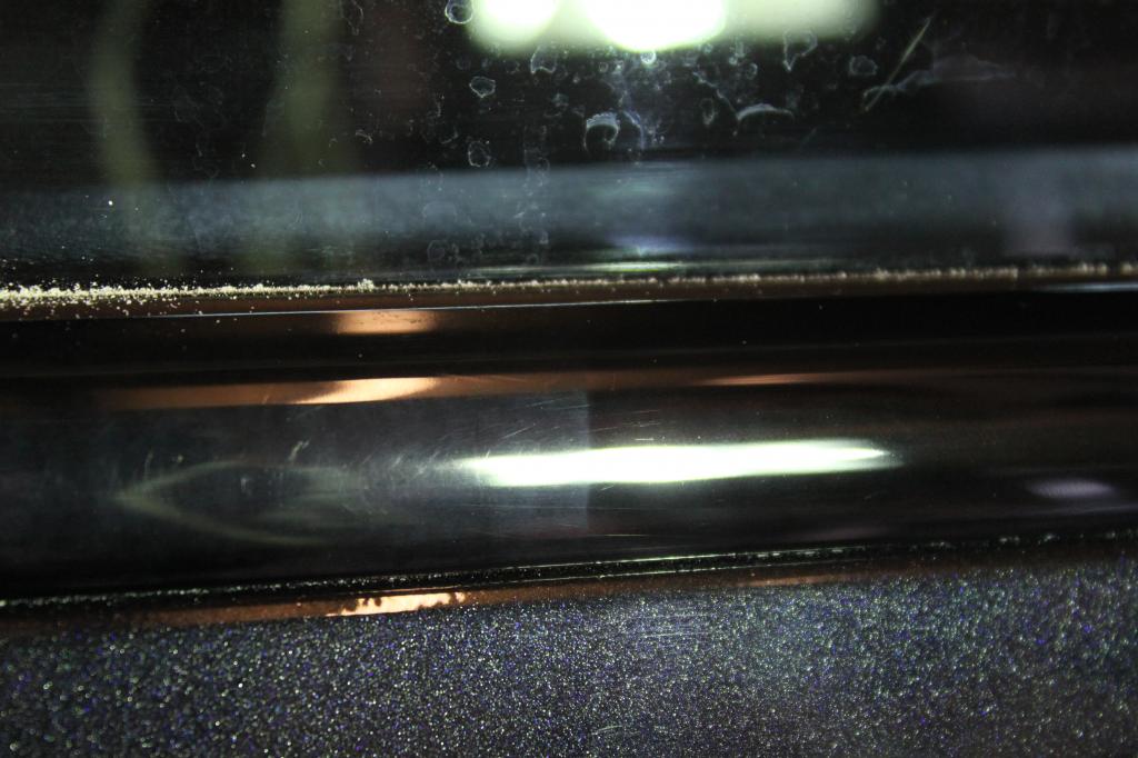

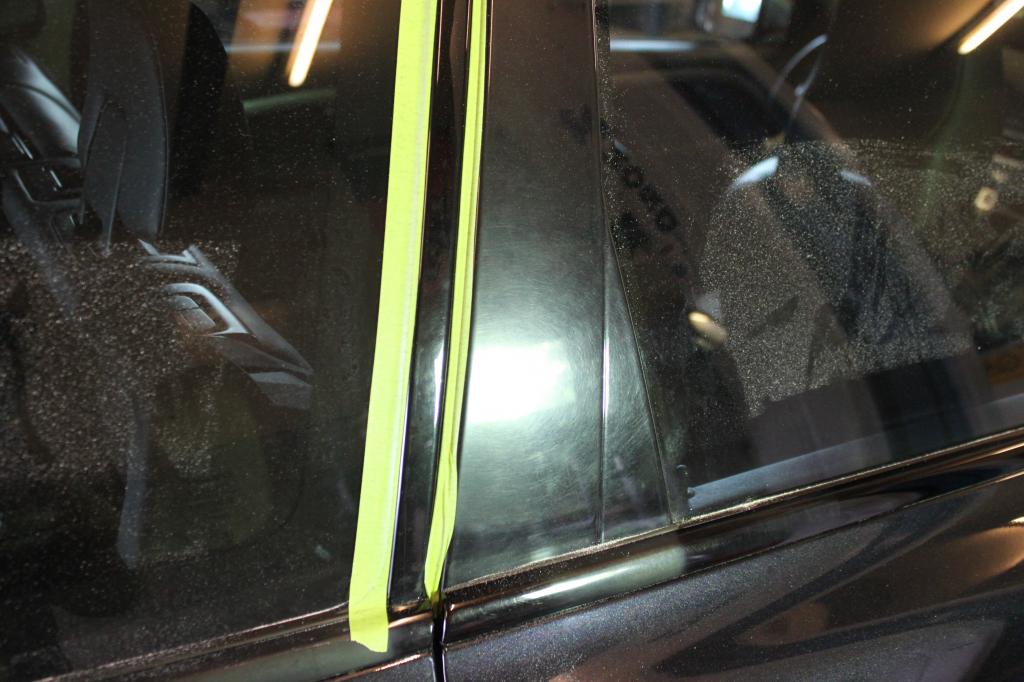

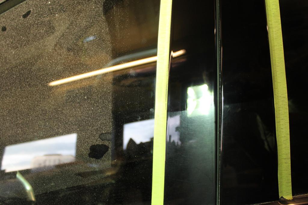

Vinduslistene og pianolakken på b og c stolpene var også meget slitt og fikk smake samme combo med liten pad.
Før
Etter

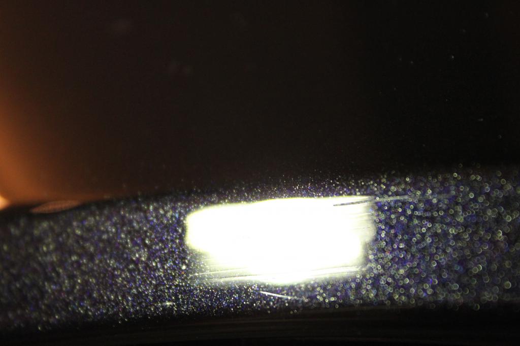

Videre med 50/50
Matte greier :) Så litt våtsliping igjen.
Før
Under
Etter
Sideskjørtene var så matte og slitte at det ikke var snakk om å få 100% uten lakkering. Men en stor forbedring :)

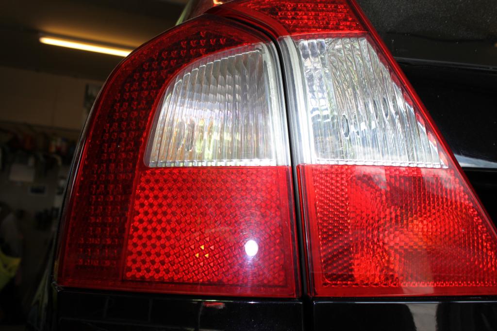

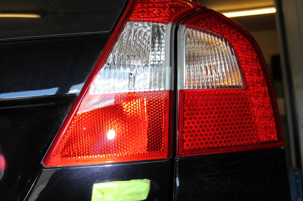

Lyktene fikk også samme behandling.

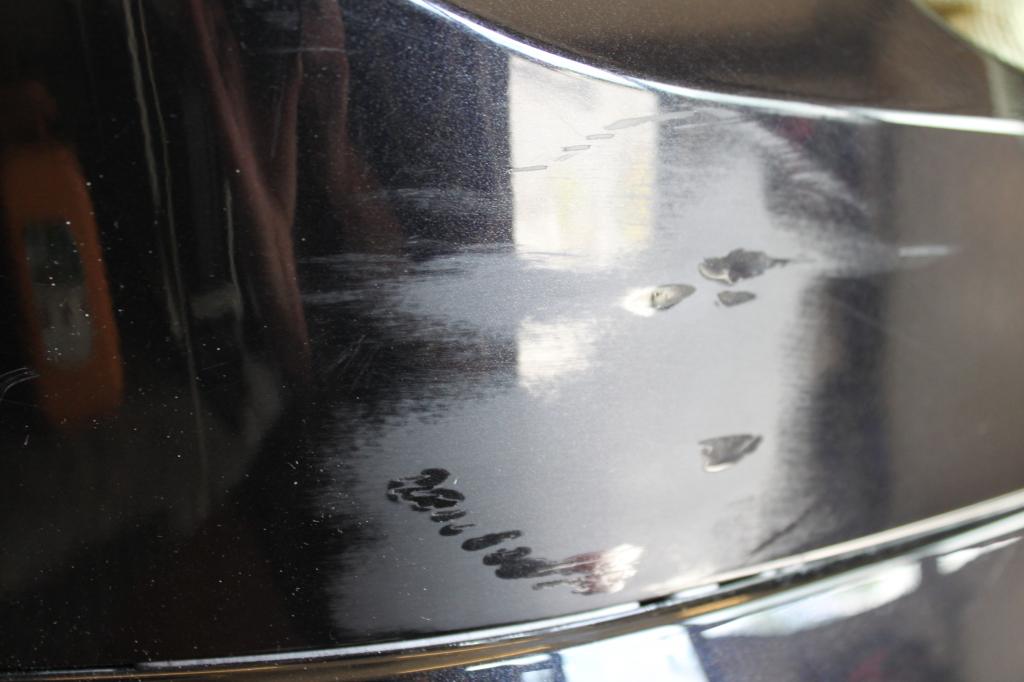

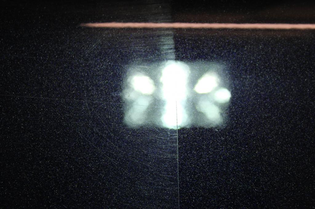

Så ble ripene som var flekket pusset ned først med 9 micron slipeark før de ble pusset vinkelrett på sliperipene med 3000P papir.
Etter 9 micron:
Etter 3000P

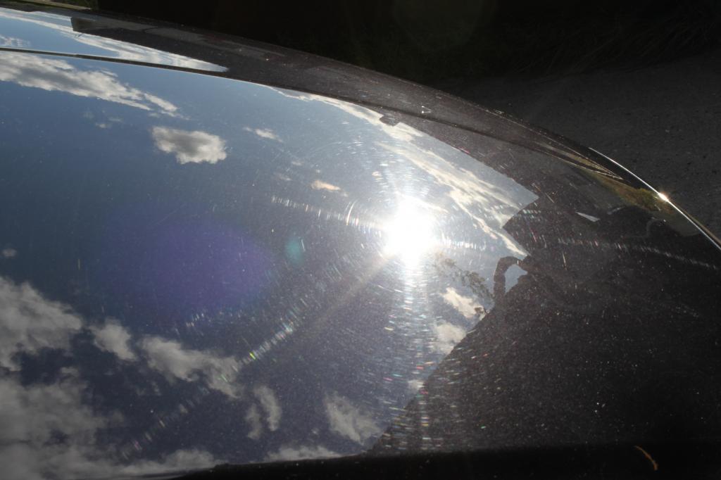

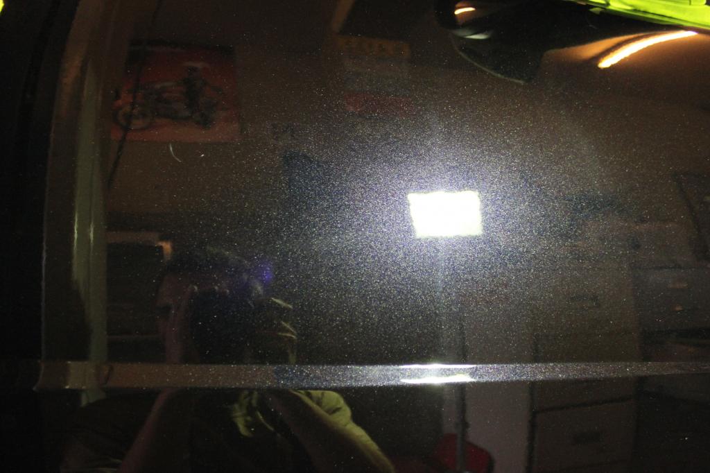

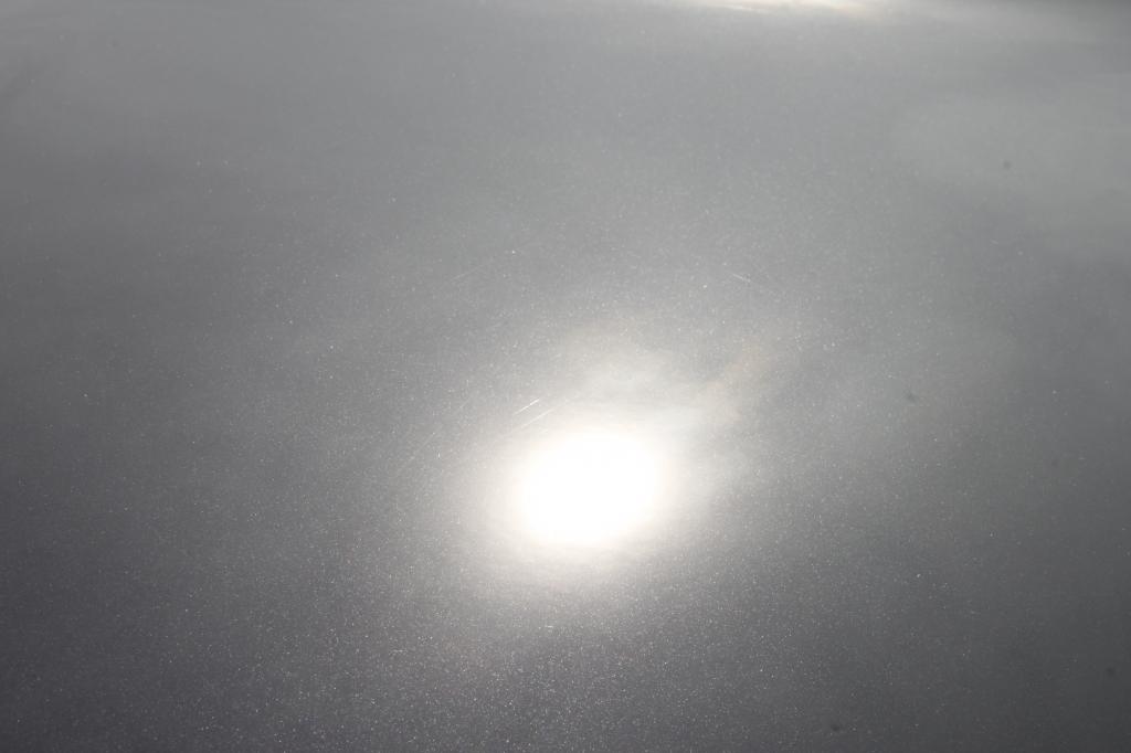

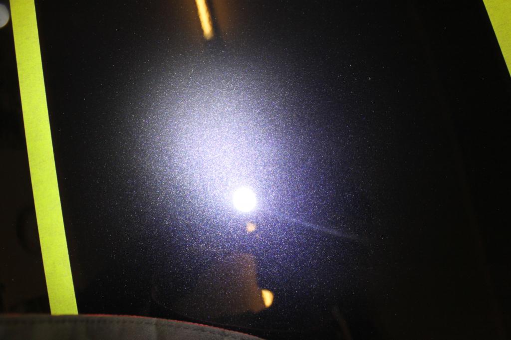

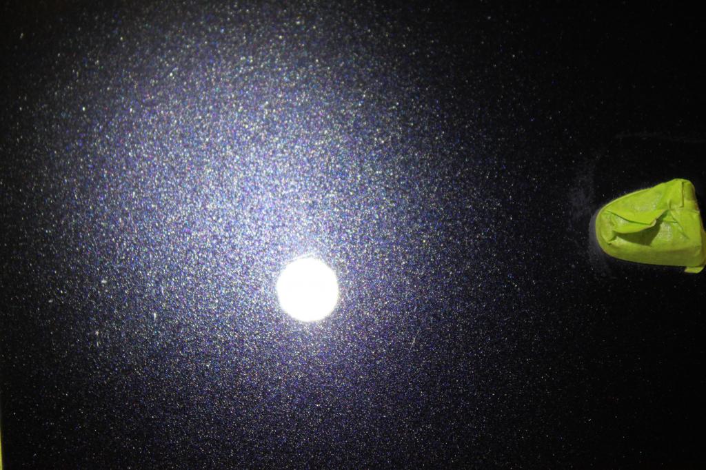

Så var tiden kommet til steg 2. Har etter hvert fått mye gode resultater med Scholl S30+ på grønn uber pad med DA, og dette ble løsningen denne gangen også :)
50/50
Lekkert :)

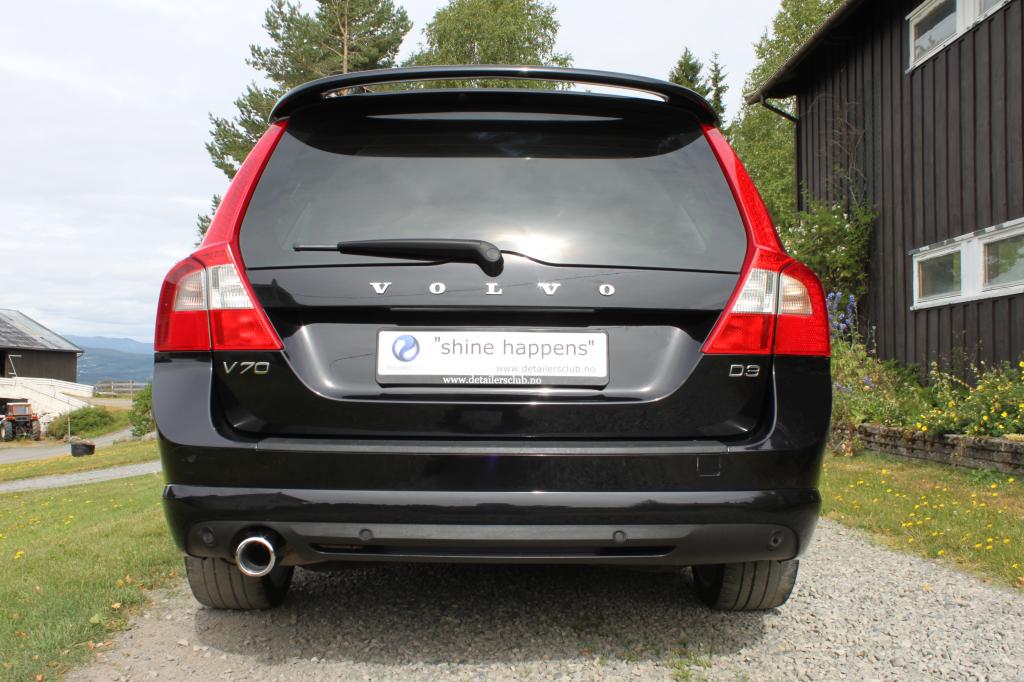

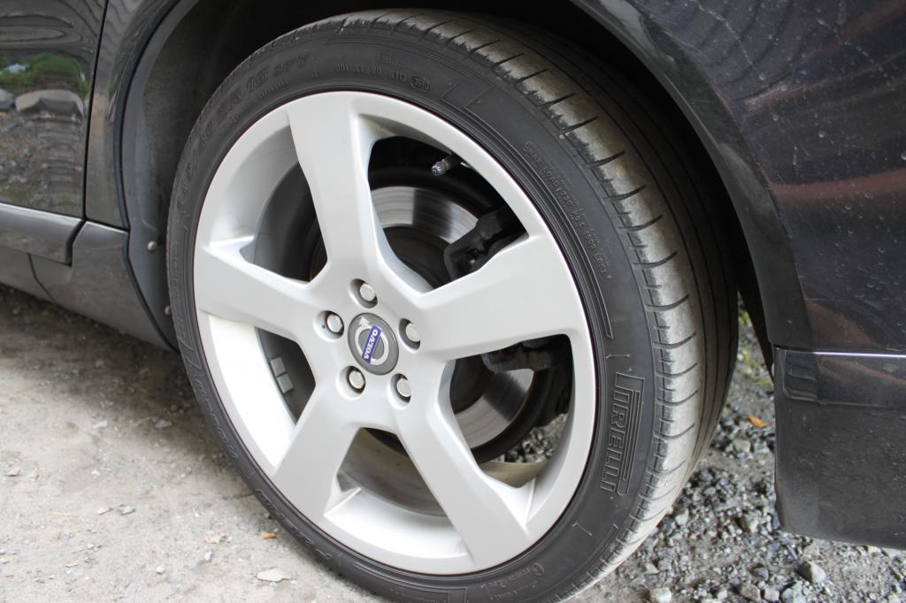

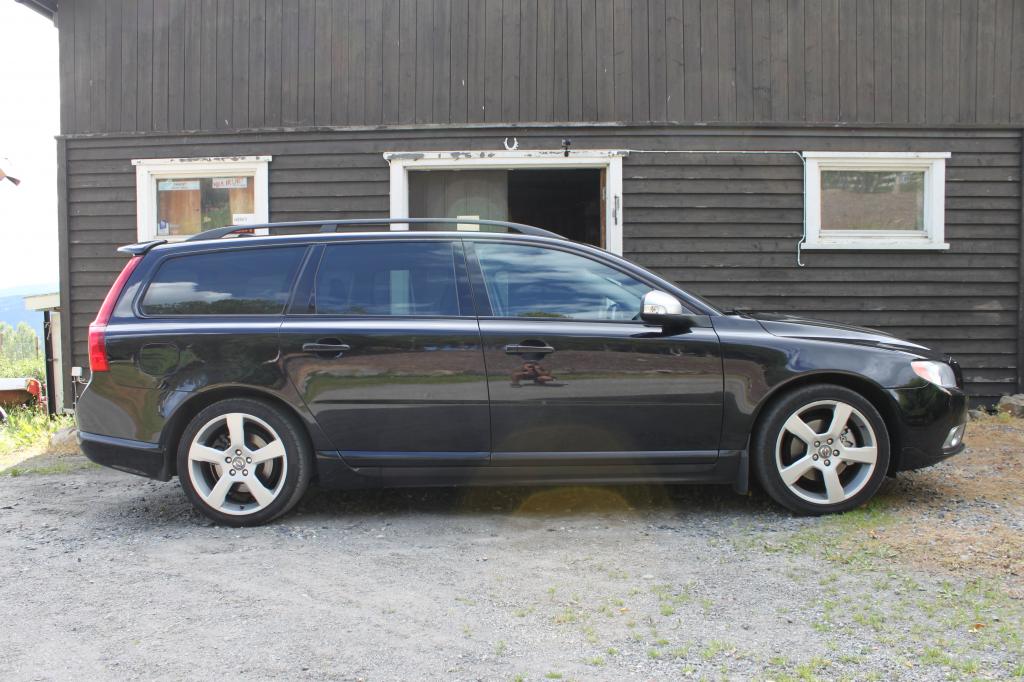

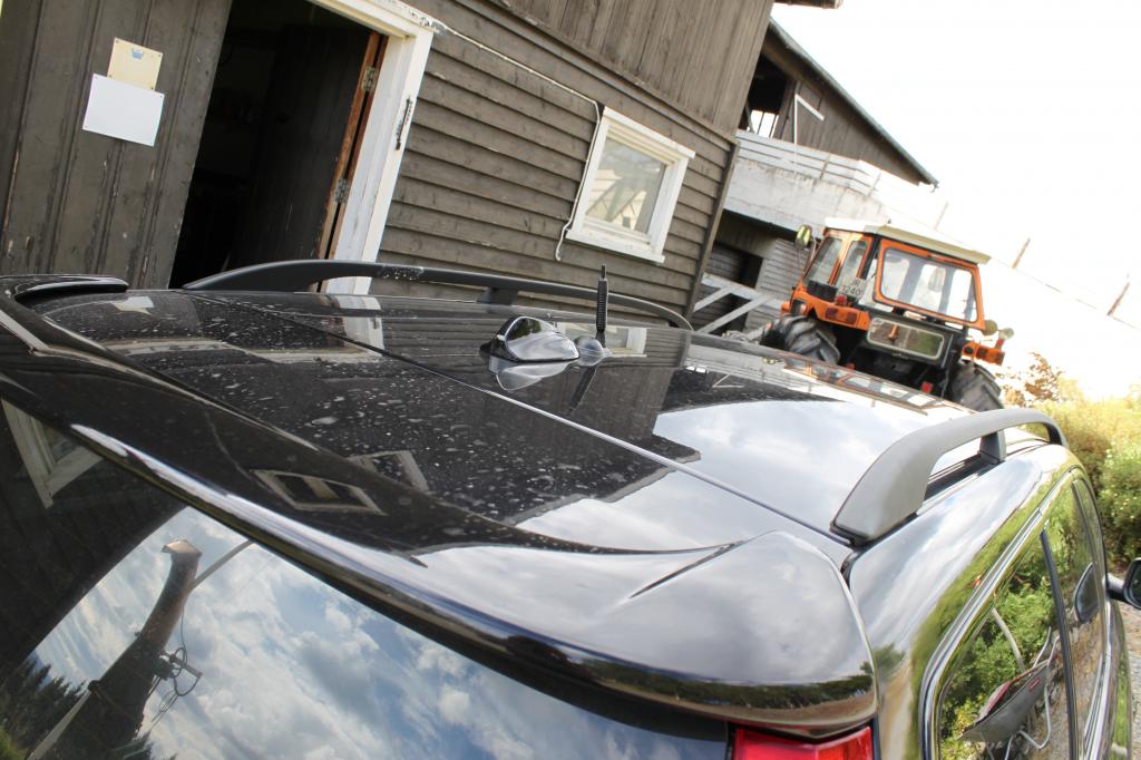

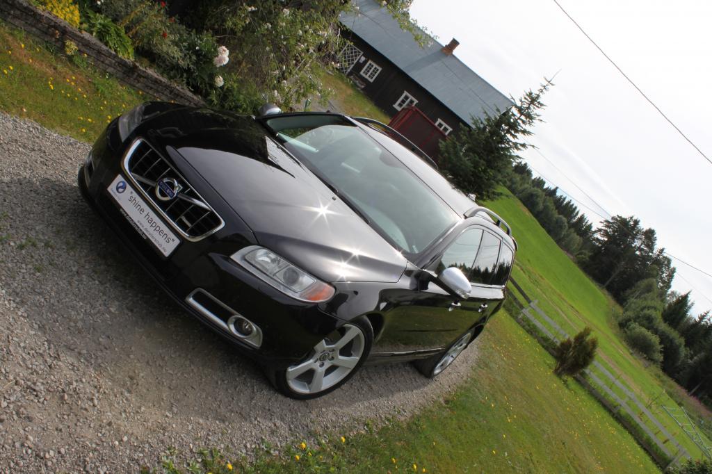

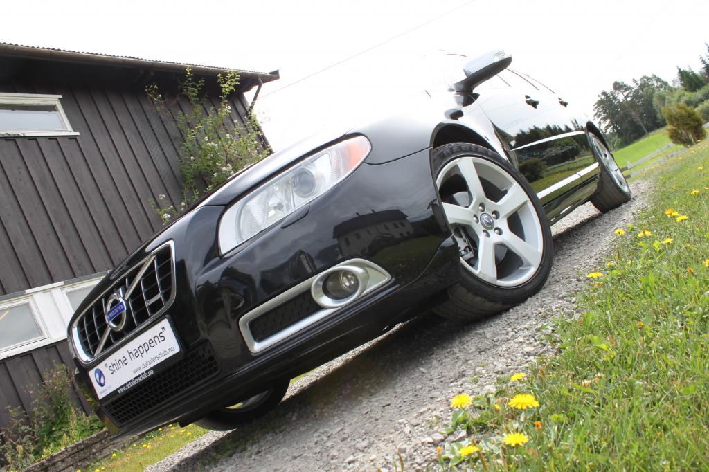

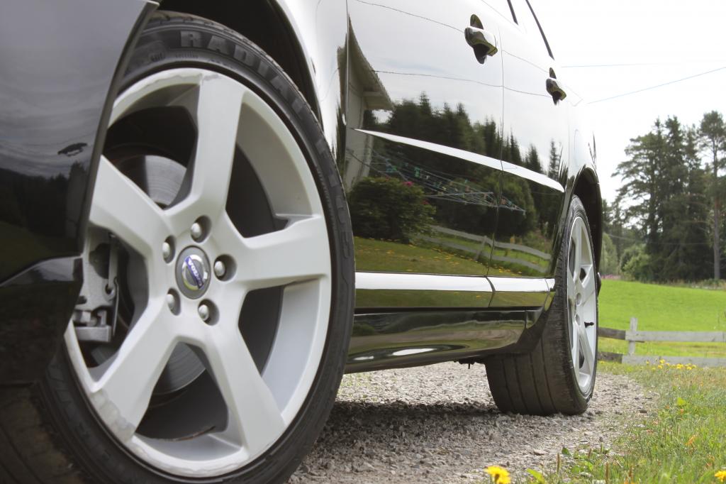

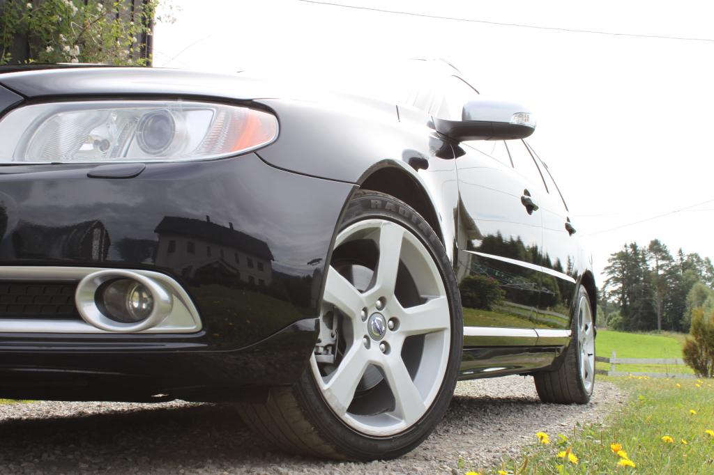

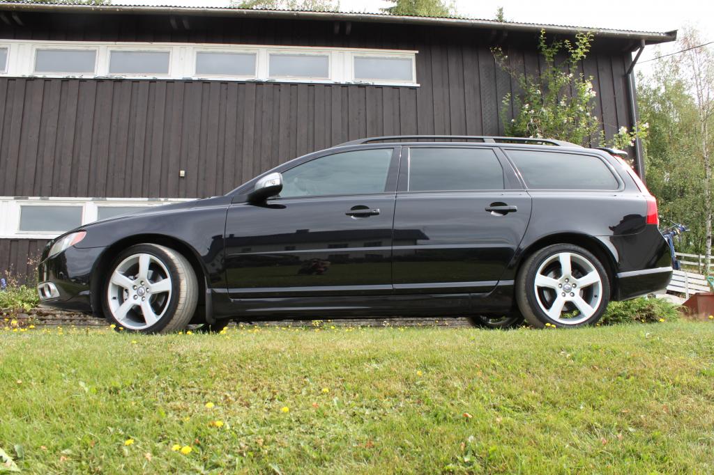

Felgene ble rengjort med sitrusrens, men ikke forseglet da de var kantkjørte og skulle fikses. Endestuss ble pusset med Brilliant metal polish og gummi/plast behandlet med CG New trim Look. Glass ble vasket innvendig med CG Streak free finish og renset og forseglet med nanolotus utvendig. Hjulbuer fikk smake CG Bare Bones og dekksider SV Pneu. Som LSP falt valget på SV Concorso US mener jeg(dårlig hukommelse :P).

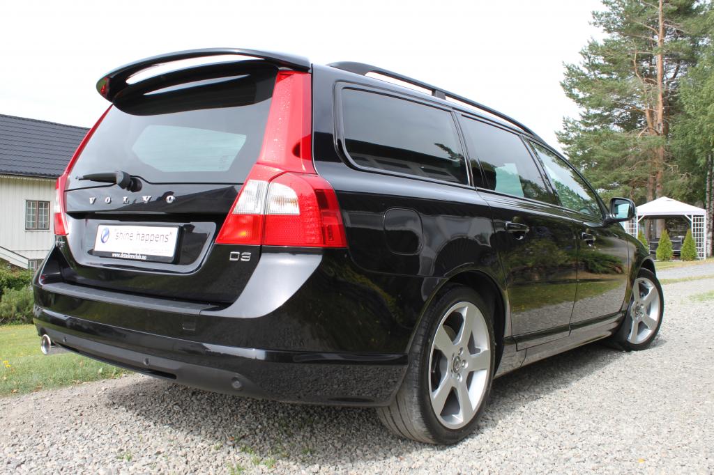

Det hadde vært sol nesten hele tiden mens jeg hadde bilen, men selvfølgelig kom det noen skyer når jeg skulle ta etterbildene. Man kan allikevel se litt av sola titte frem på noen av bildene. Enjoy ;)
Et par RDS rundt omkring var det fortsatt å spore da disse satt så dypt at det ville tatt dobbelt så lang tid å få fjernet.
Eieren ble godt fornøyd med resultatet, og man kunne ikke se noen av merkene fra reklamen lenger i lakken. Dvs med unntak av når det festet seg støv på lakken. Eieren sa at vi nok heller kunne få til en jobb senere der jeg kunne få våtslipe de stedene reklamen hadde sittet for å få panelene helt slette.
