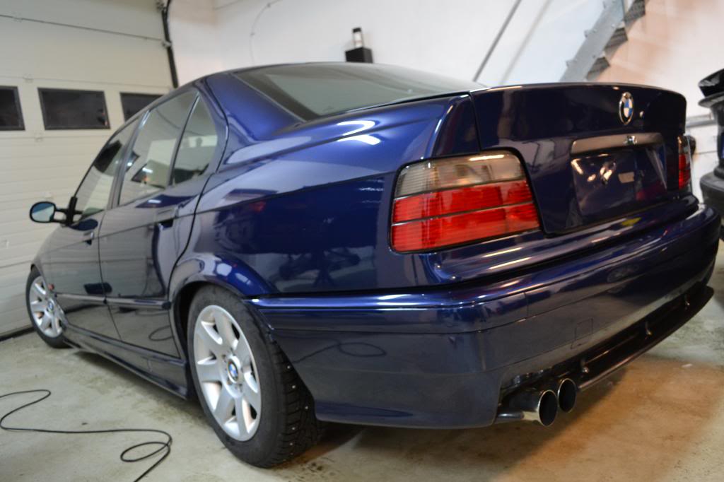

Kommer med en oppdatering her :) Fikk testa ut EXOv2 i går på egen bil. Tok 2 lag over absolutt HELE bilen. Dvs: ruter, alle paneler, lister, lykter etc. Bilen er en BMW E36 sedan, og størrelsesmessig vil jeg si at dette er en medium bil.

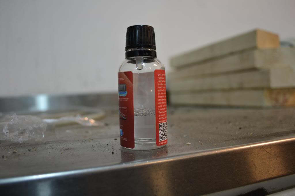

Dette var det som var igjen på flaska når jeg var ferdig:
Kan dermed konkludere at ei 30ml flaske holder til 2 medium biler dersom du lar vær å ta rutene også :) Hvis du er ekstra sparsom på produktet (noe jeg ikke tok særlig hensyn til), så holder det kanskje til og med til 2 biler inkludert rutene.
