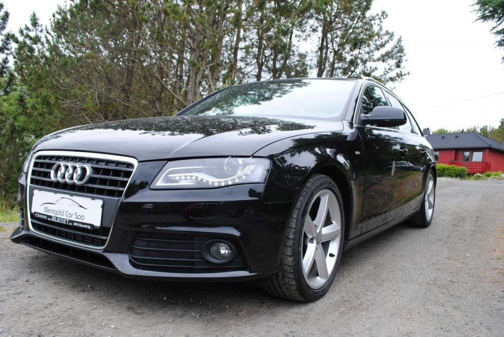

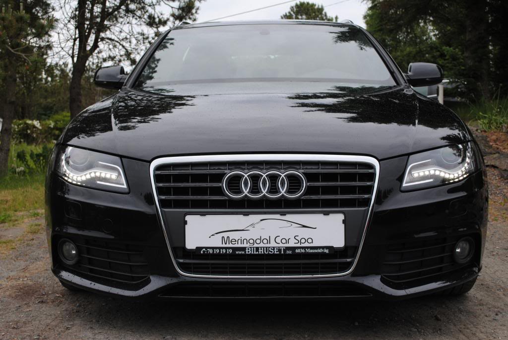

Audi A4 S-Line 2010
Detailed by Meringdal
Dette var en jobb som ble avtalt litt tidligere i vår da eier ønsket seg en rask shine av sin bil. Jeg forsikret meg om at denne hadde lakken som gikk an å kose seg med, nemlig phantom black (og ikke Brilliant, som ikke er så gøy å jobbe på).

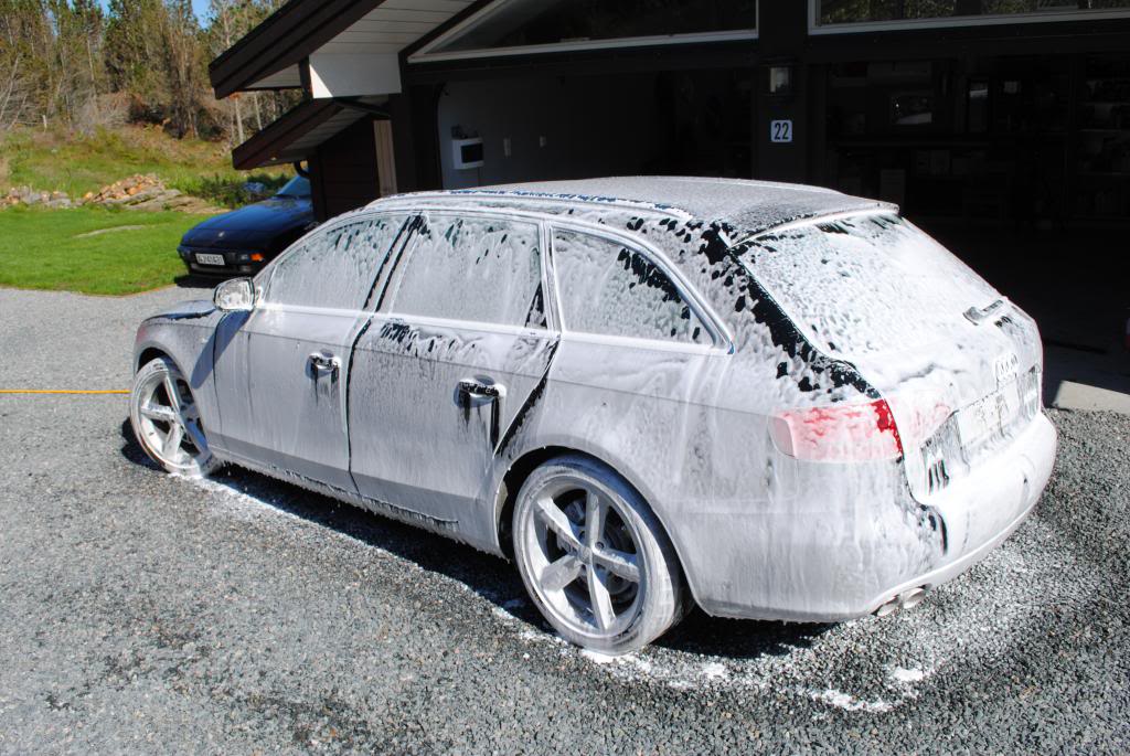

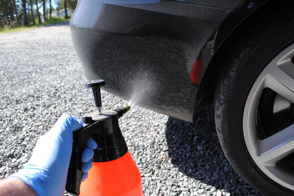

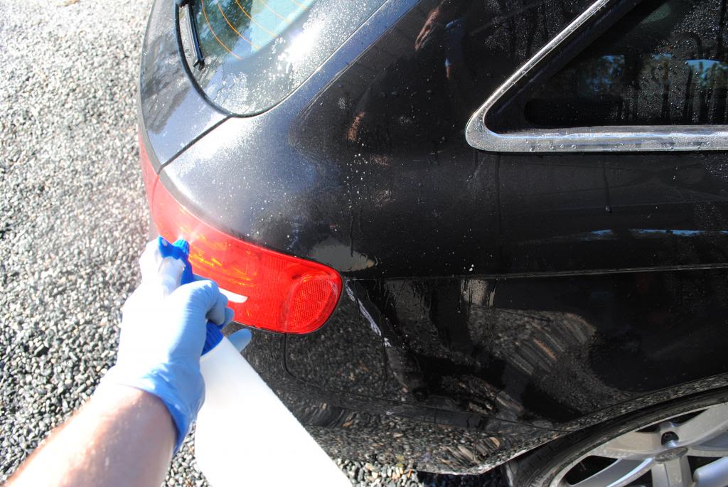

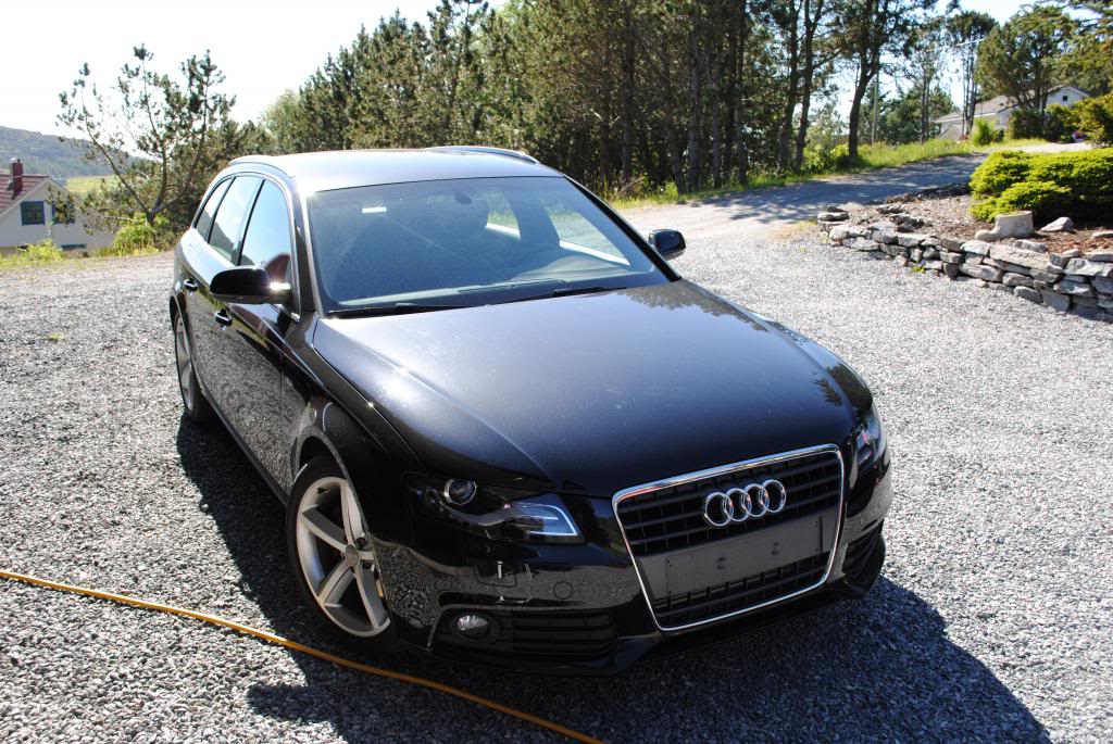

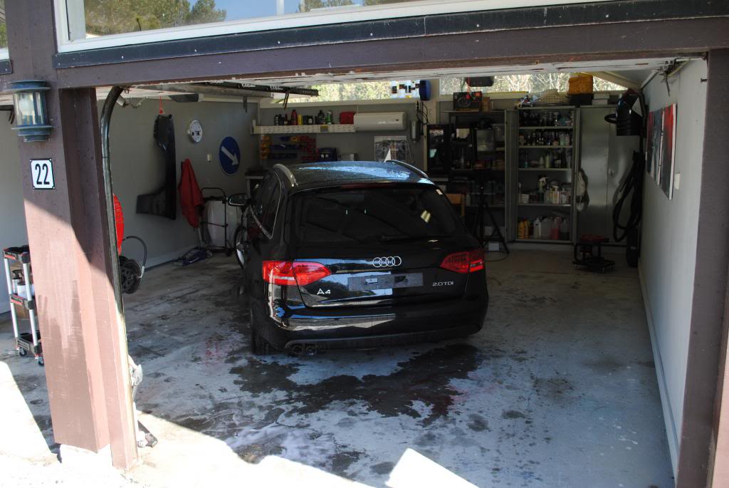

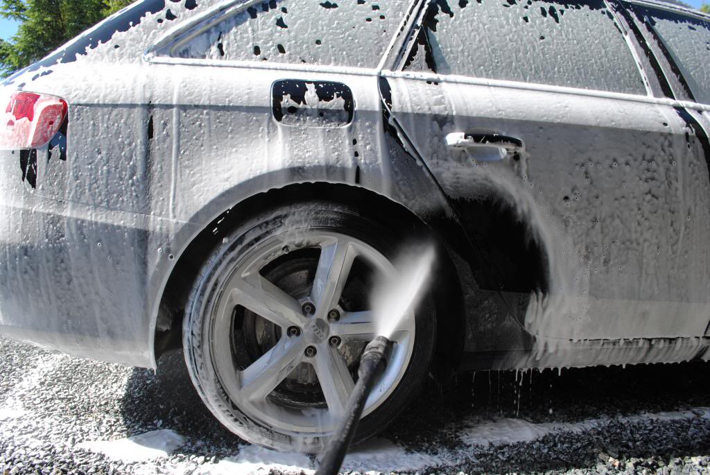

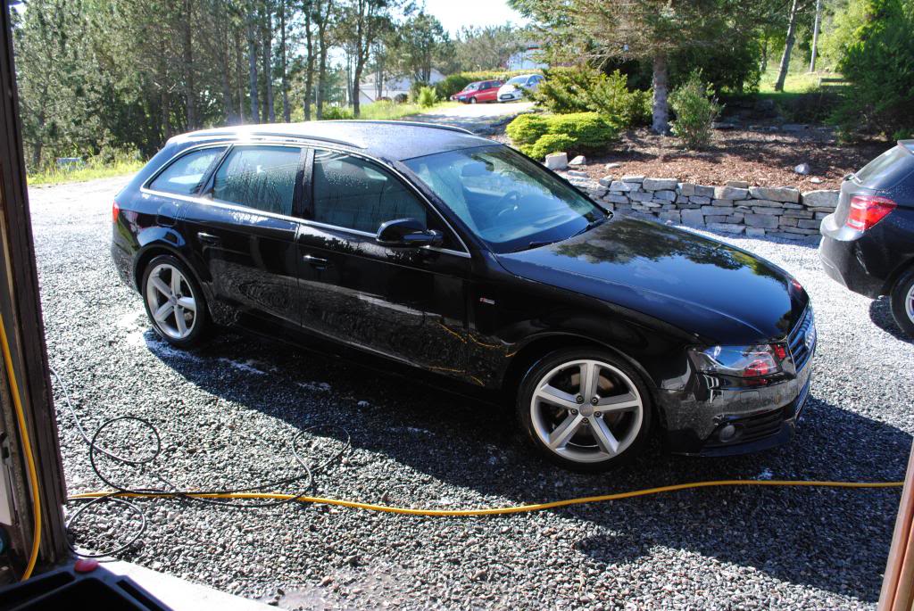

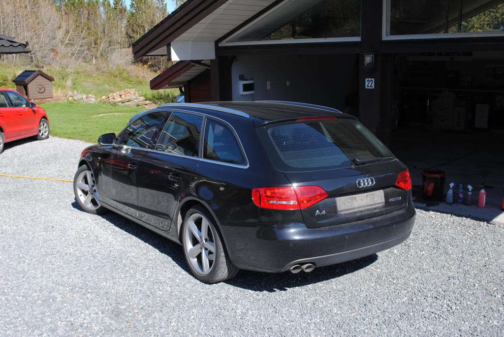

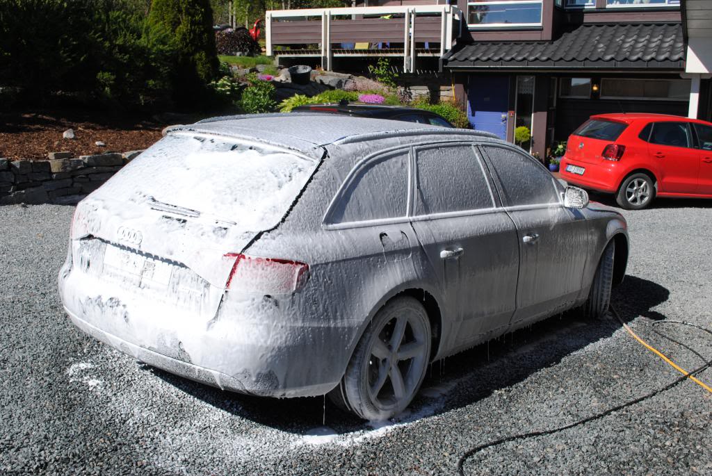

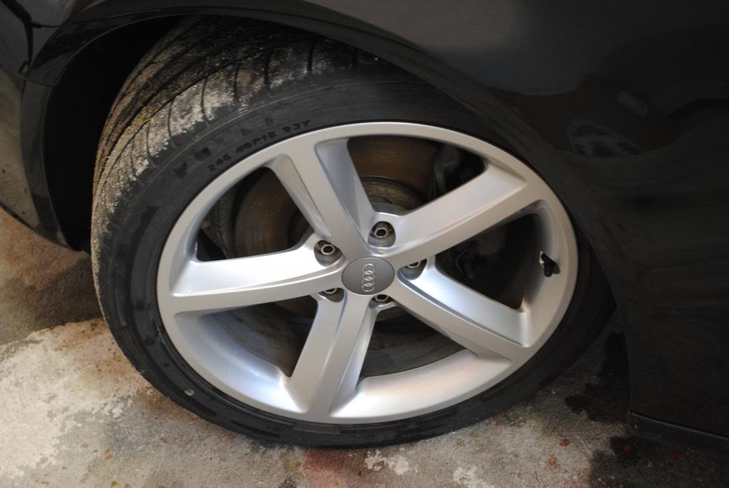

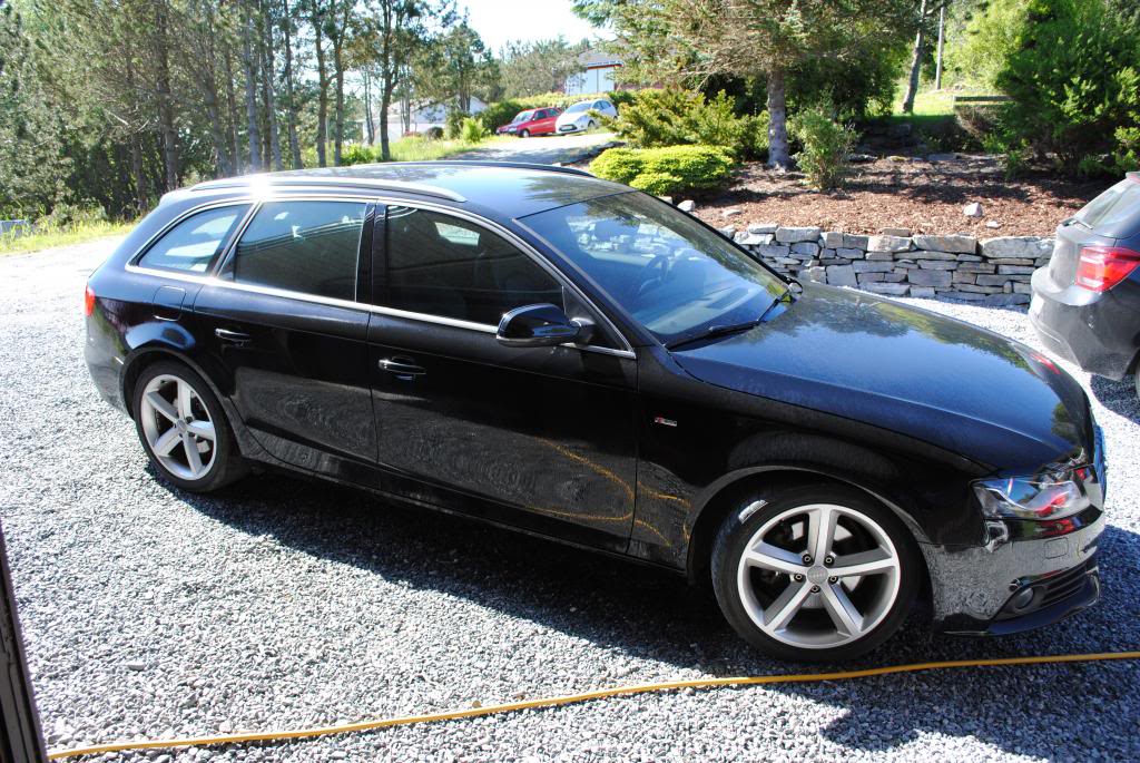

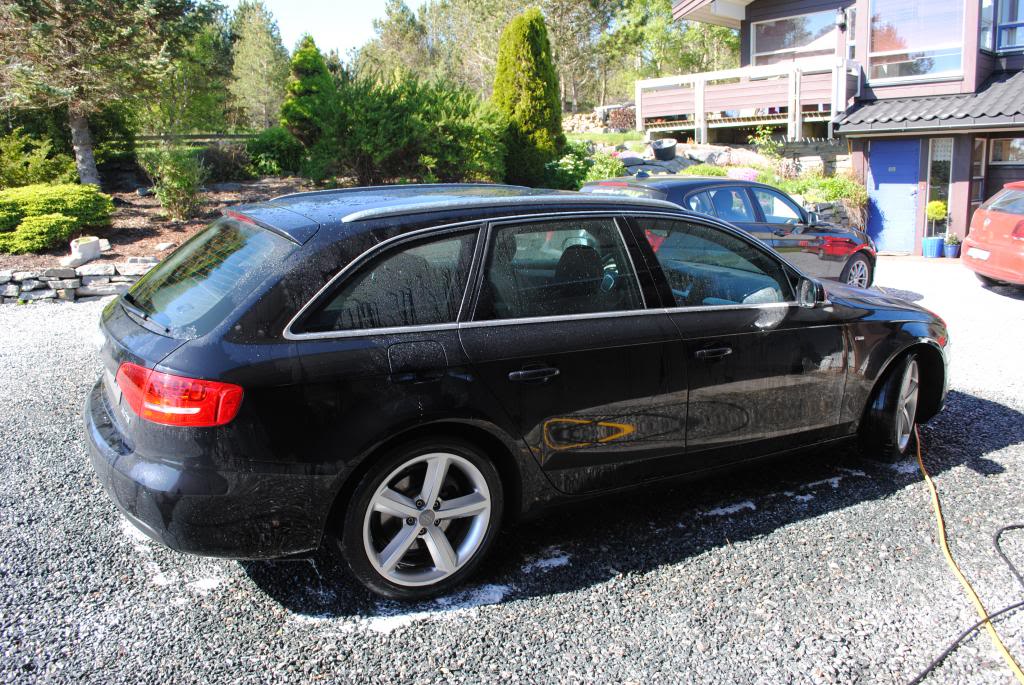

Jeg begynte selvfølgelig med vask. Dette skjedde utenfor garasjen og ikke i vaskehall denne gangen. Skulle igrunn gjort det da det er svært ugunstig å vaske sorte biler i stekende sol. Jeg må derfor si med en gang at jeg mangler noen bilder innimellom vasken, da jeg rett og slett måtte være litt rask etter påføring for at det ikke skulle bli alt for mye skjolder.

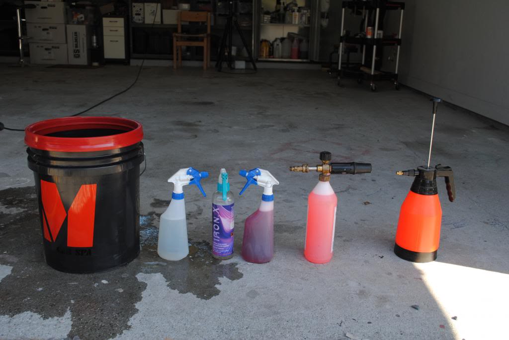

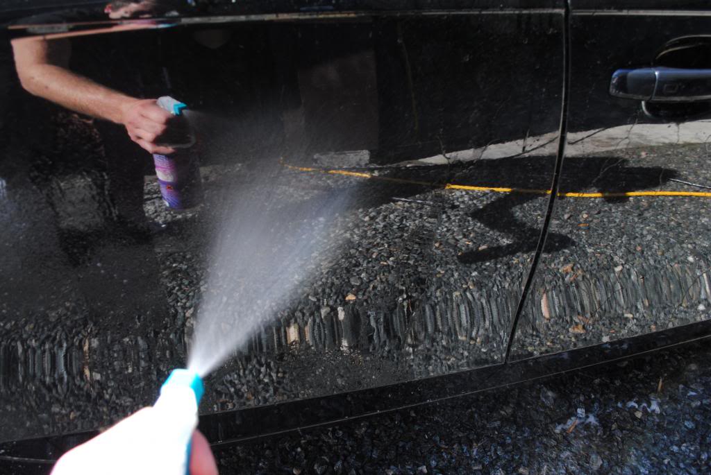

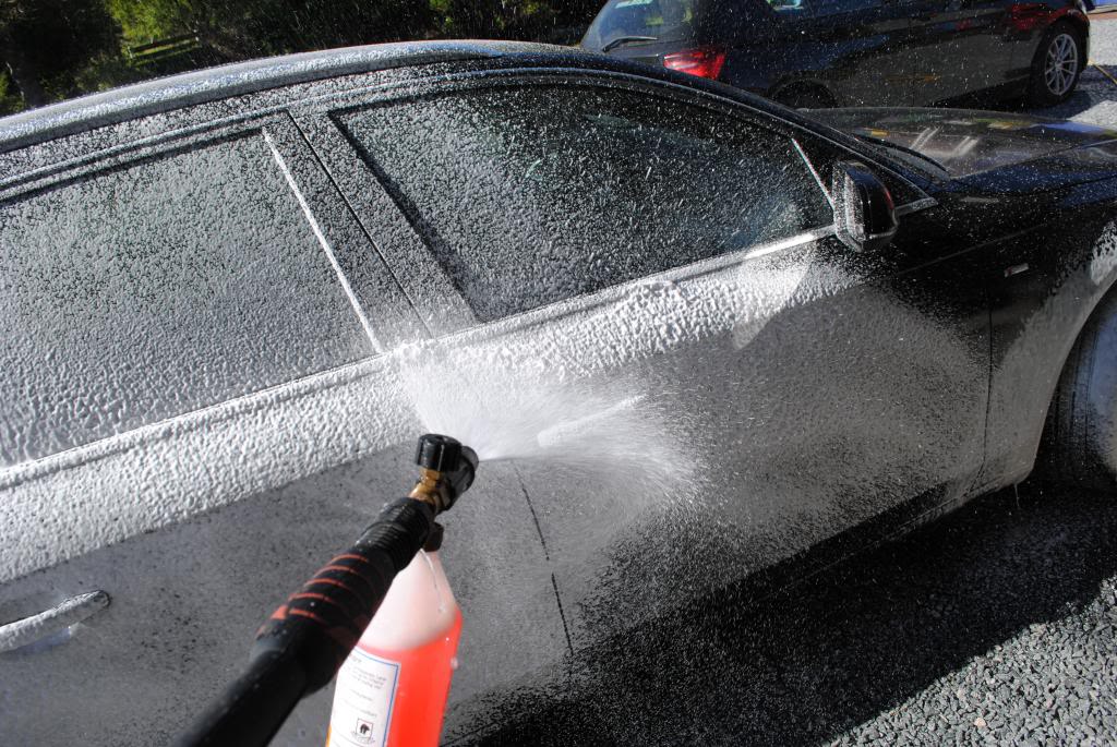

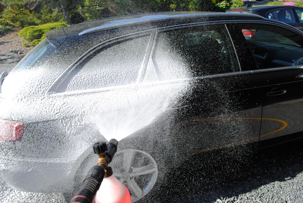

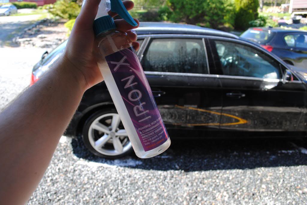

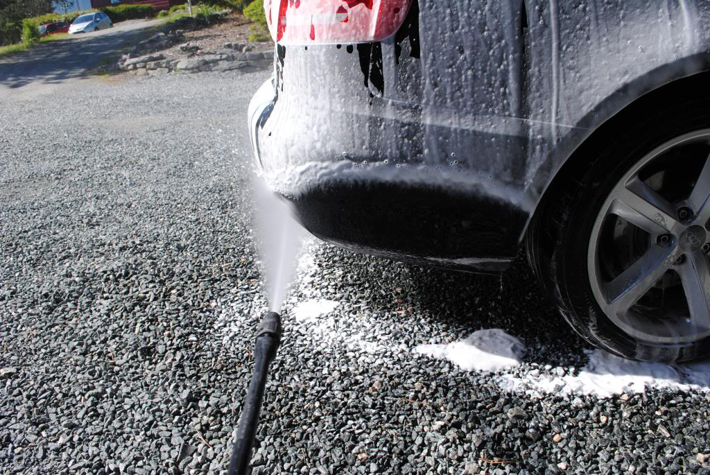

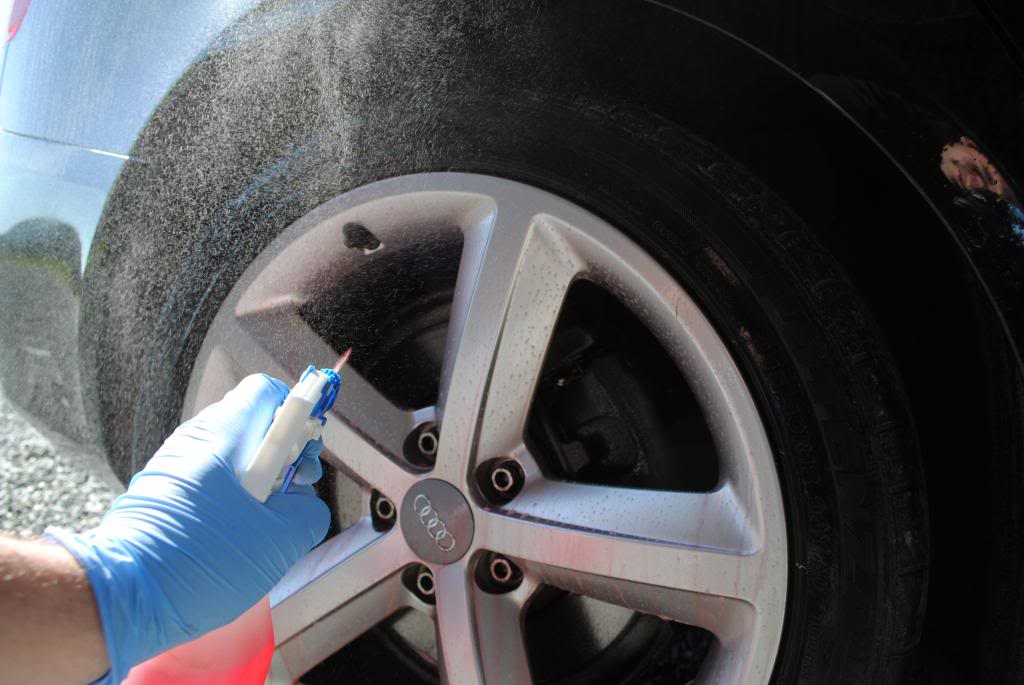

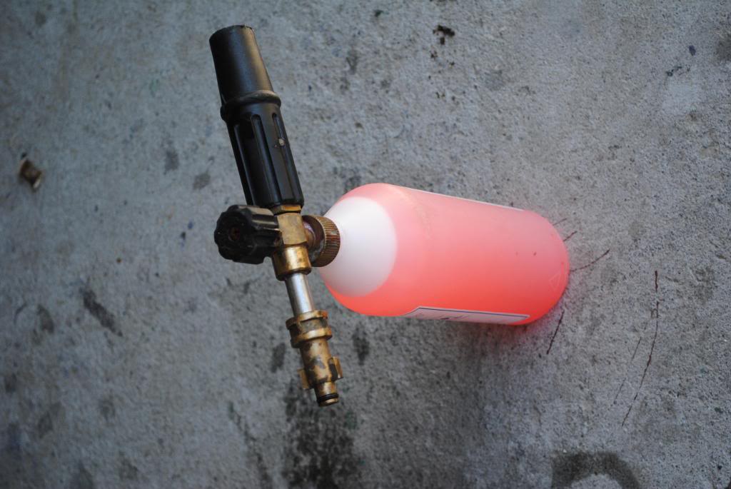

Vask ble utført med følgende produkter og rekkefølge:
Prickbort

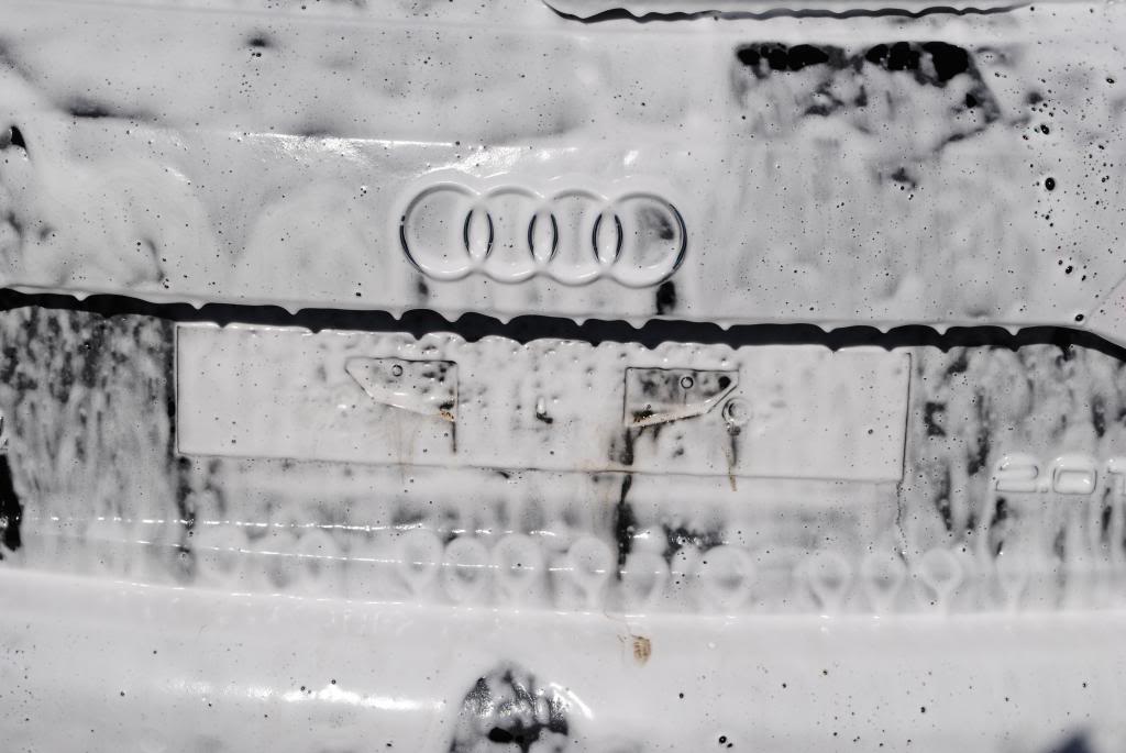

Skum (den rosa såpen til CG)

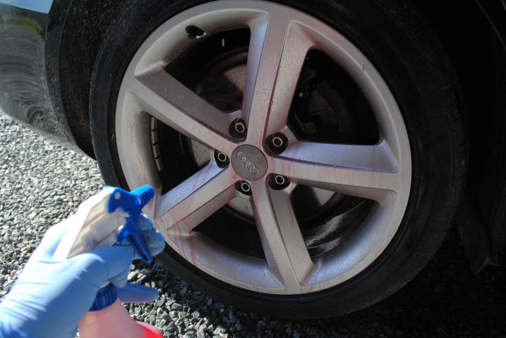

Surfex
IronX
Håndvask med samme såpe.. Husker ikke navnet :P

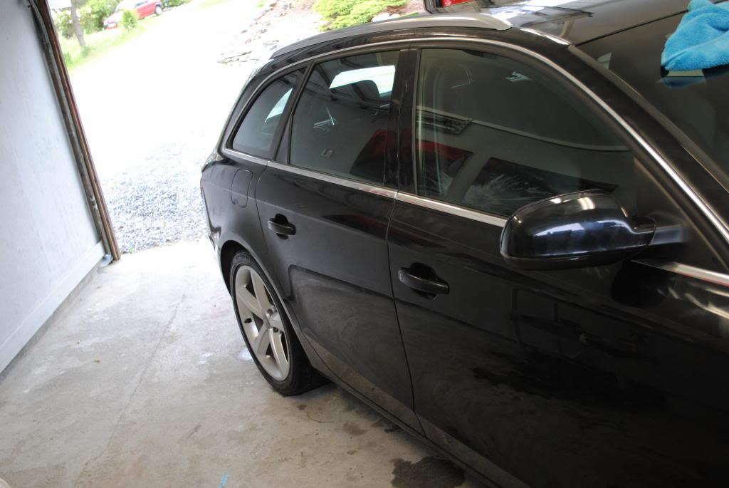

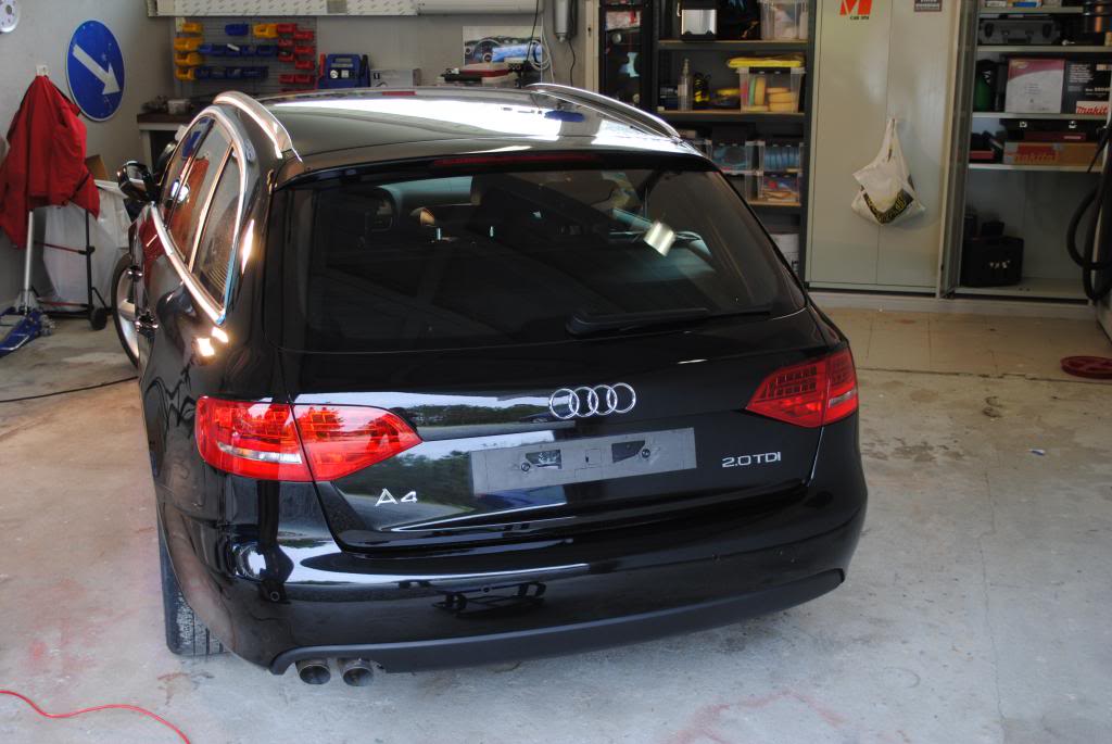

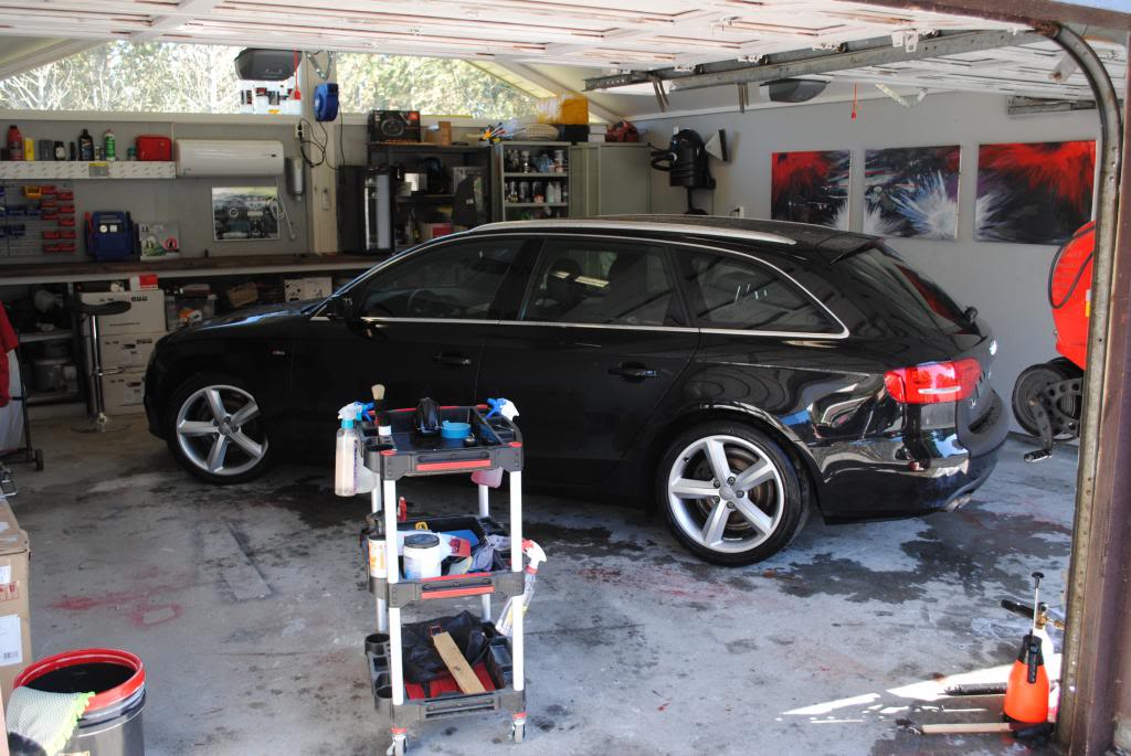

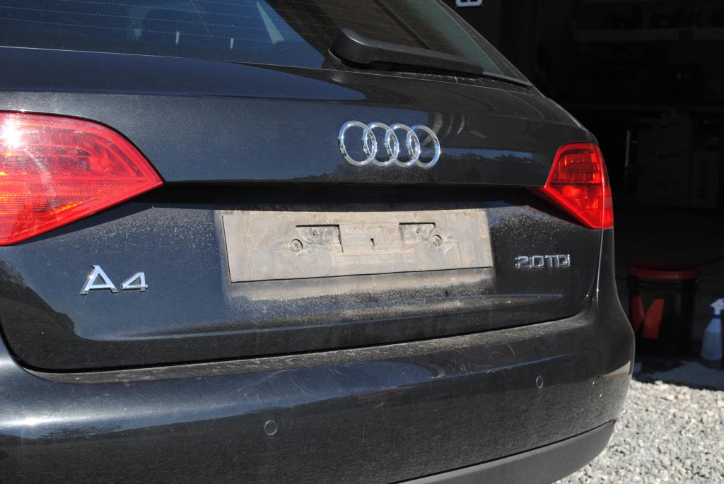

Bilen ble kjørt inn for tørk og inspeksjon. Vogna ble etterhvert fylt opp med gode produkter.

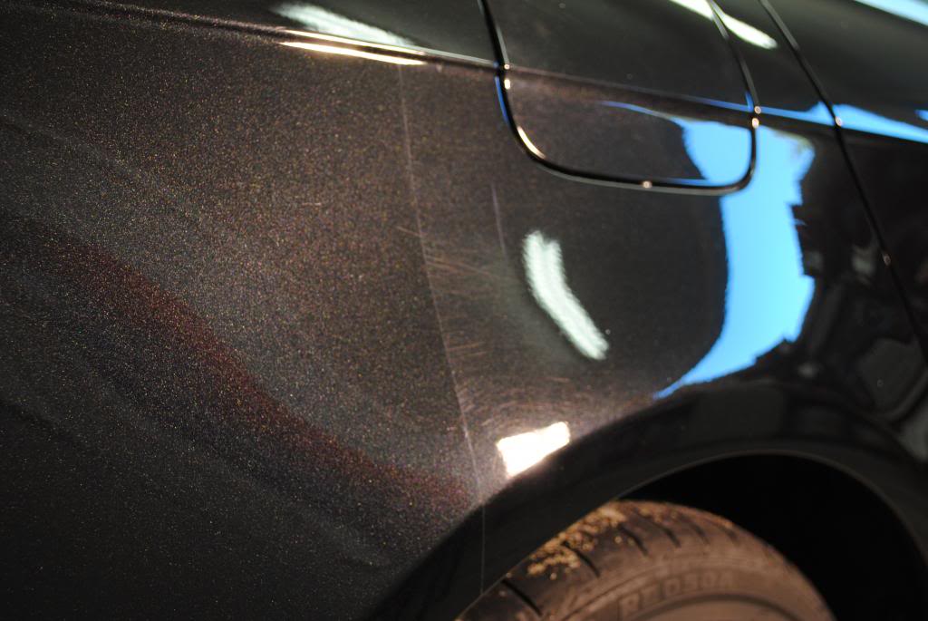

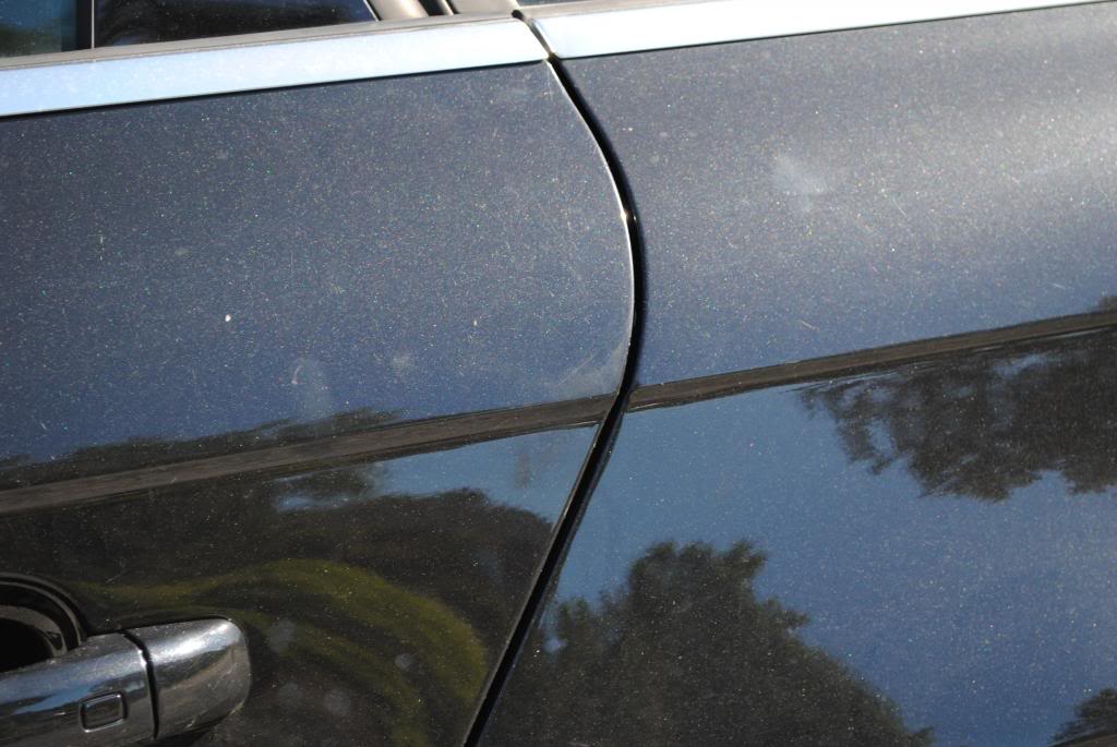

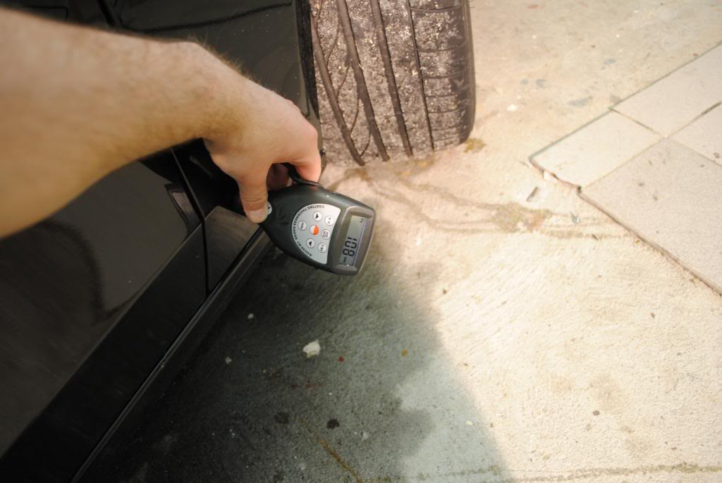

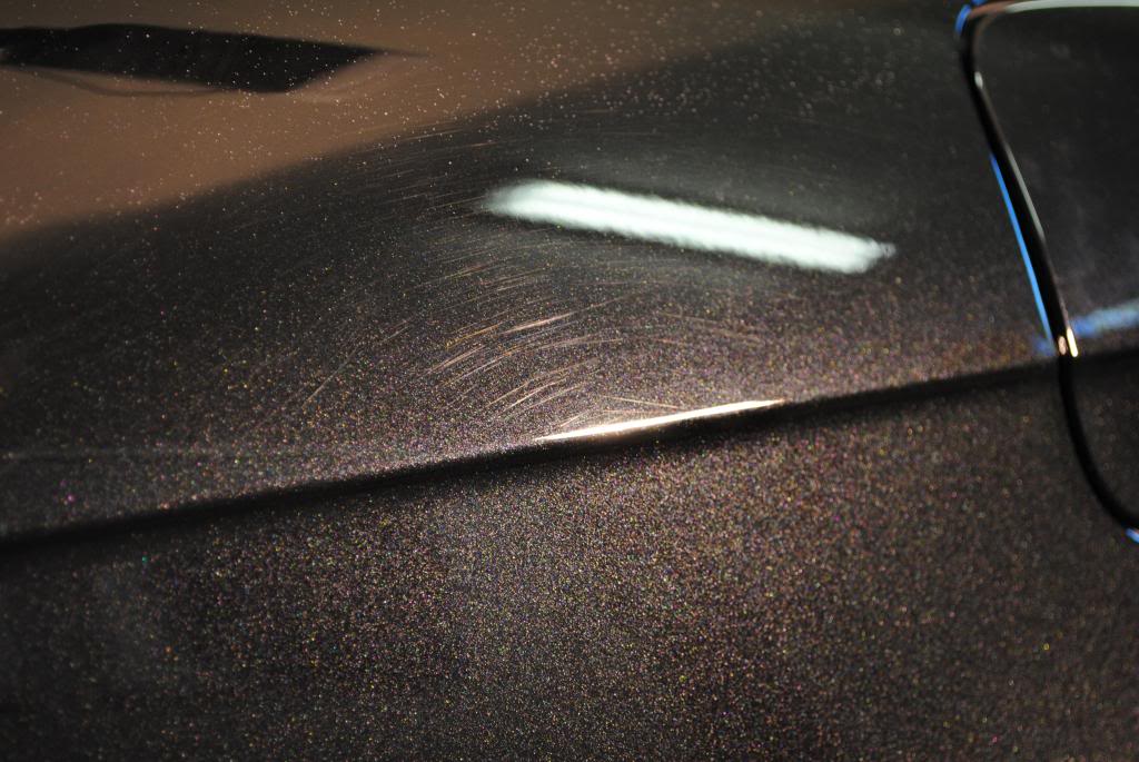

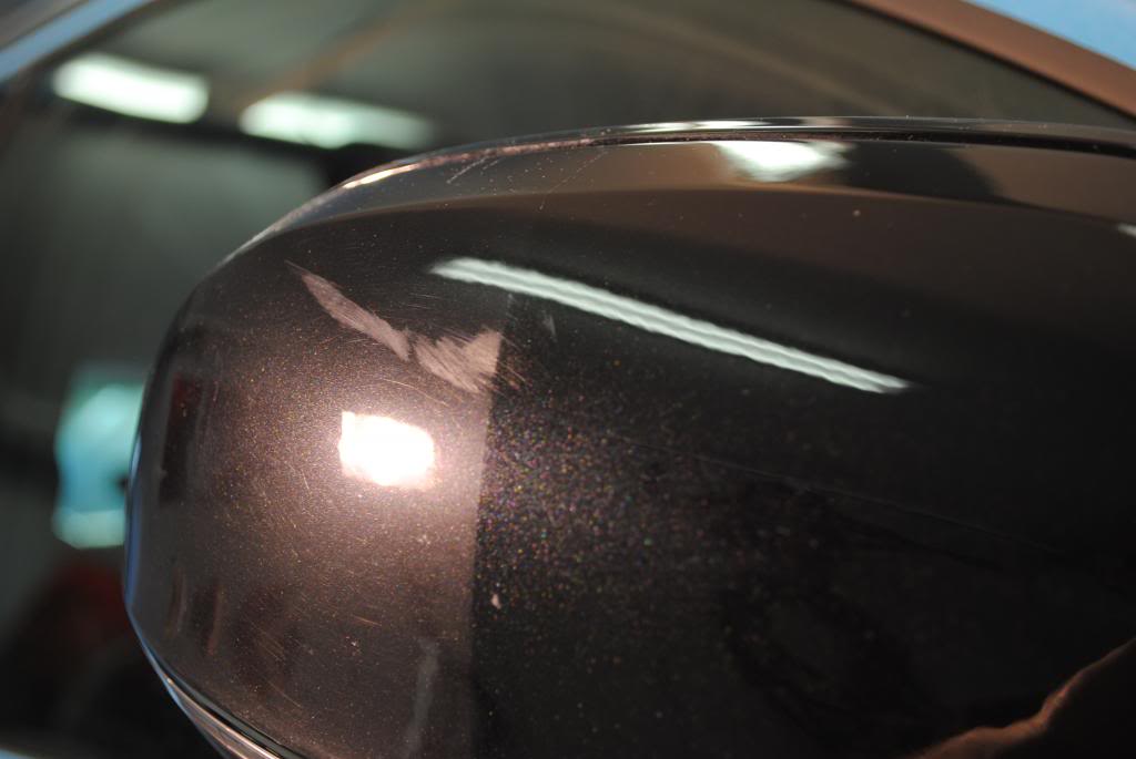

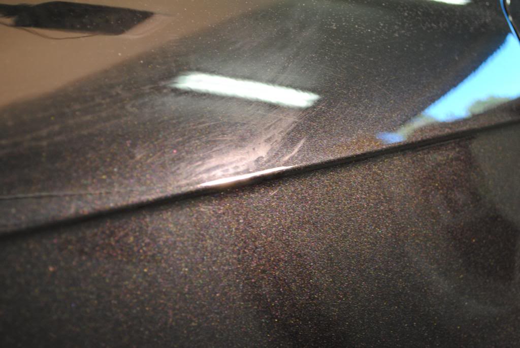

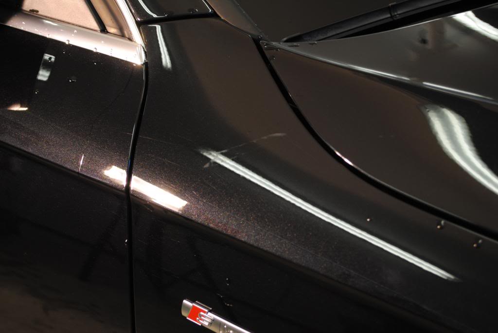

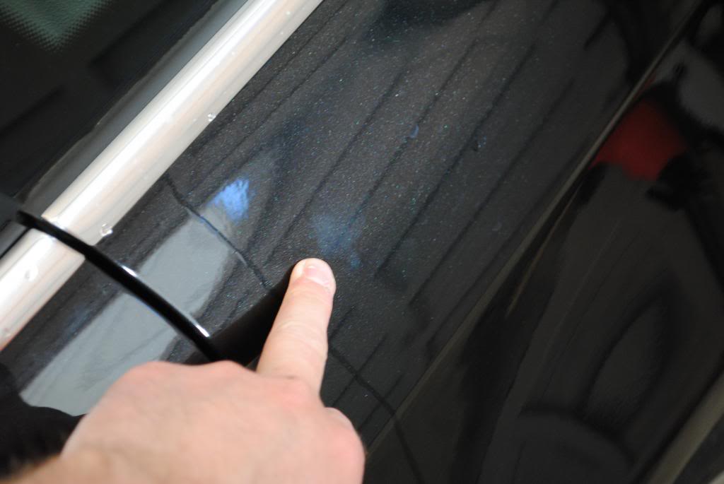

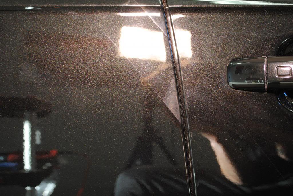

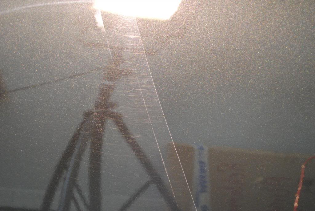

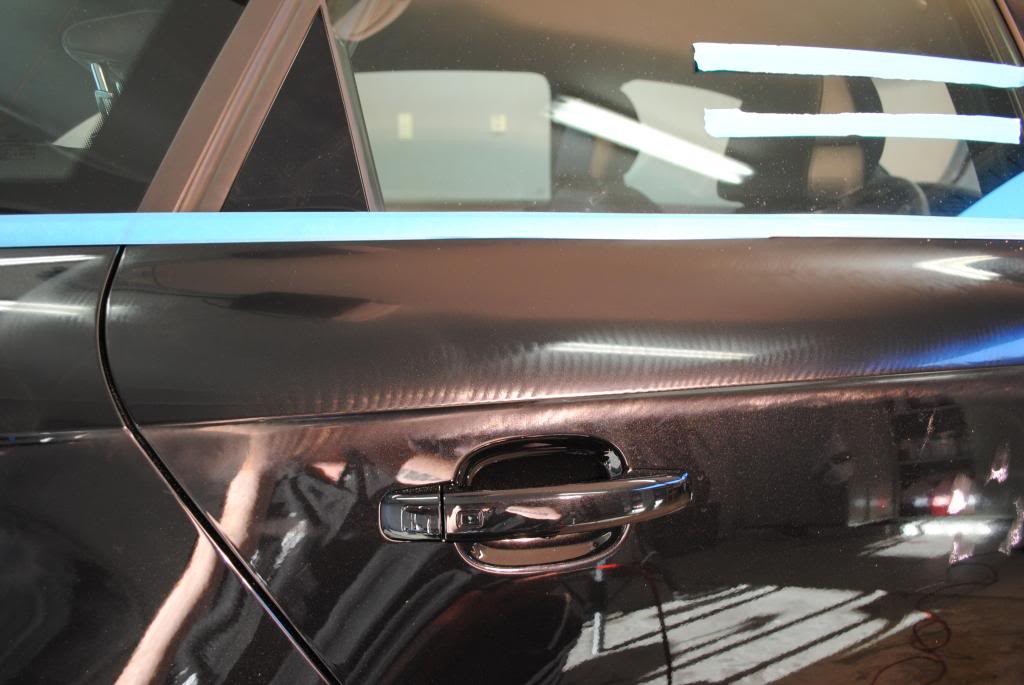

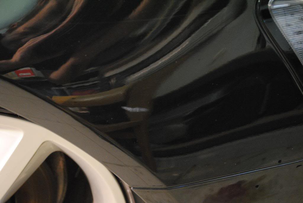

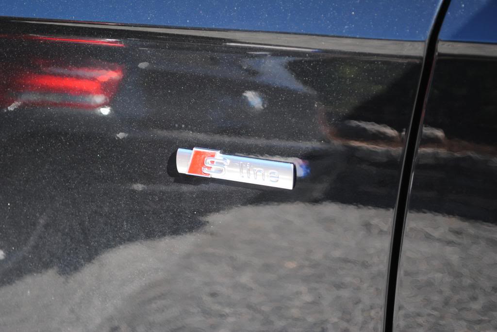

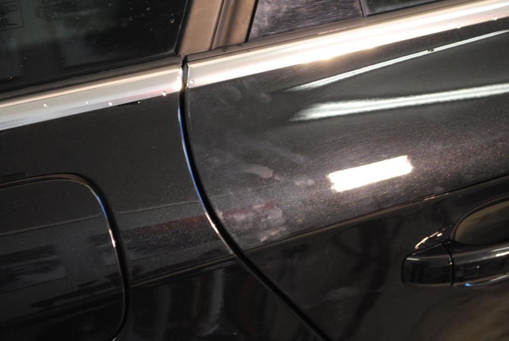

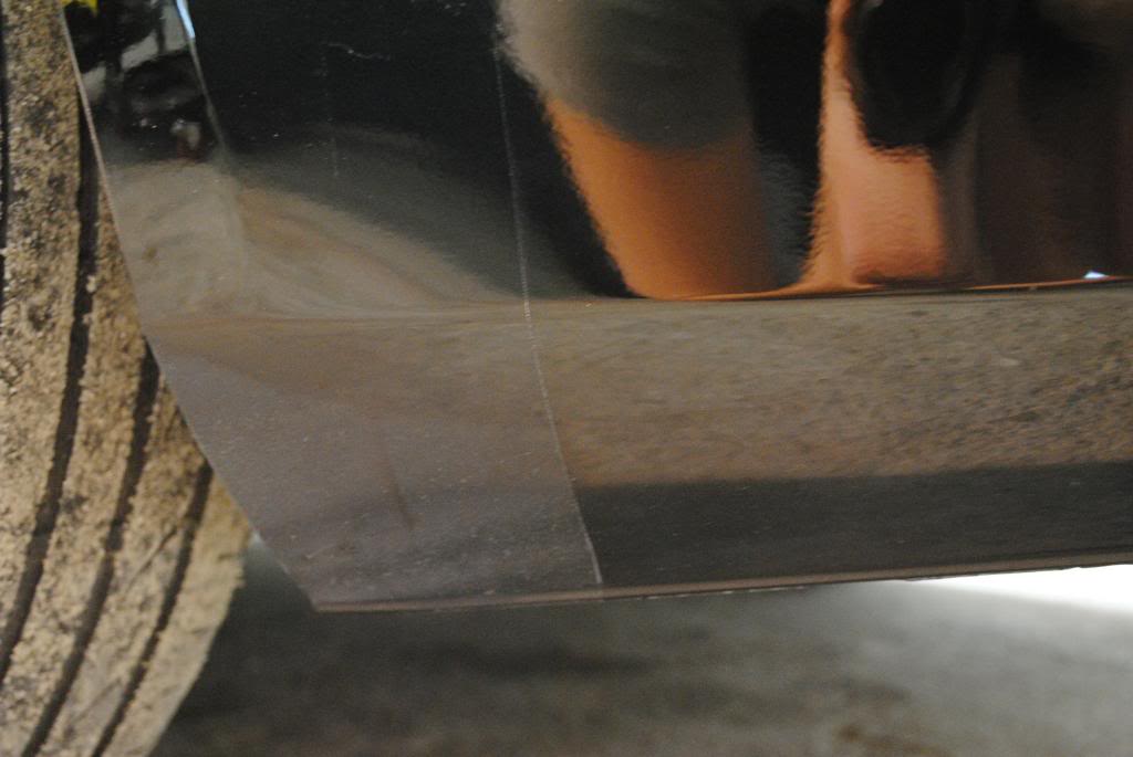

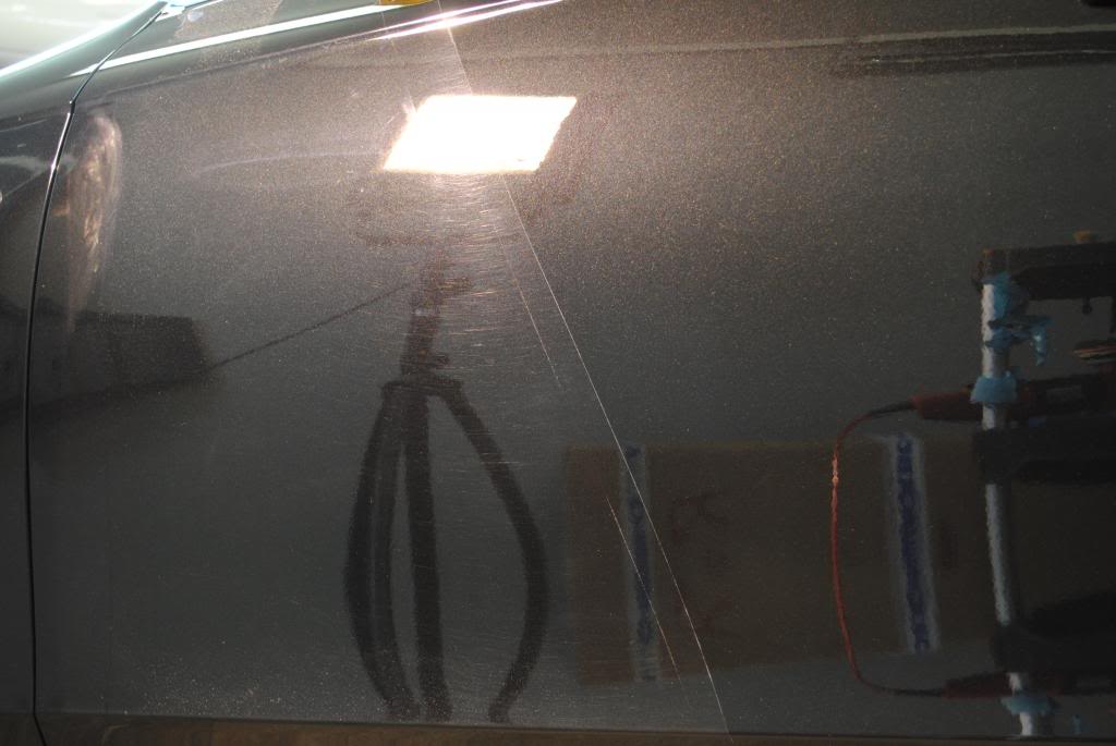

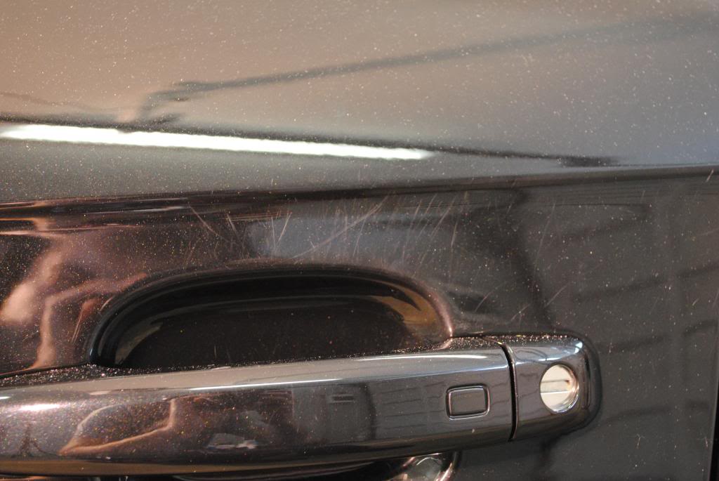

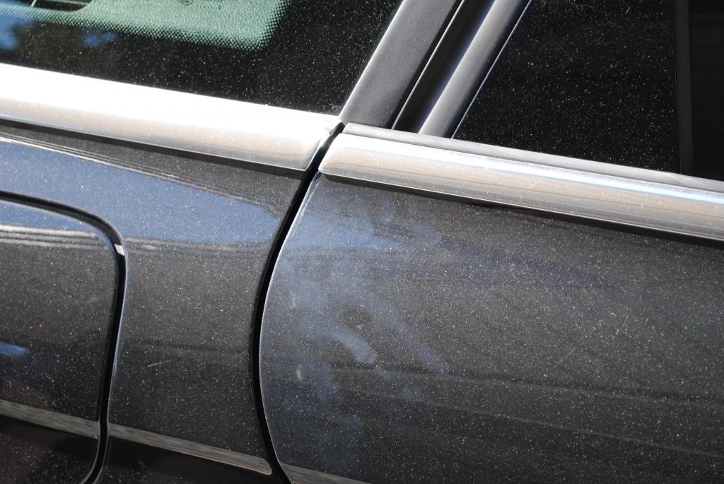

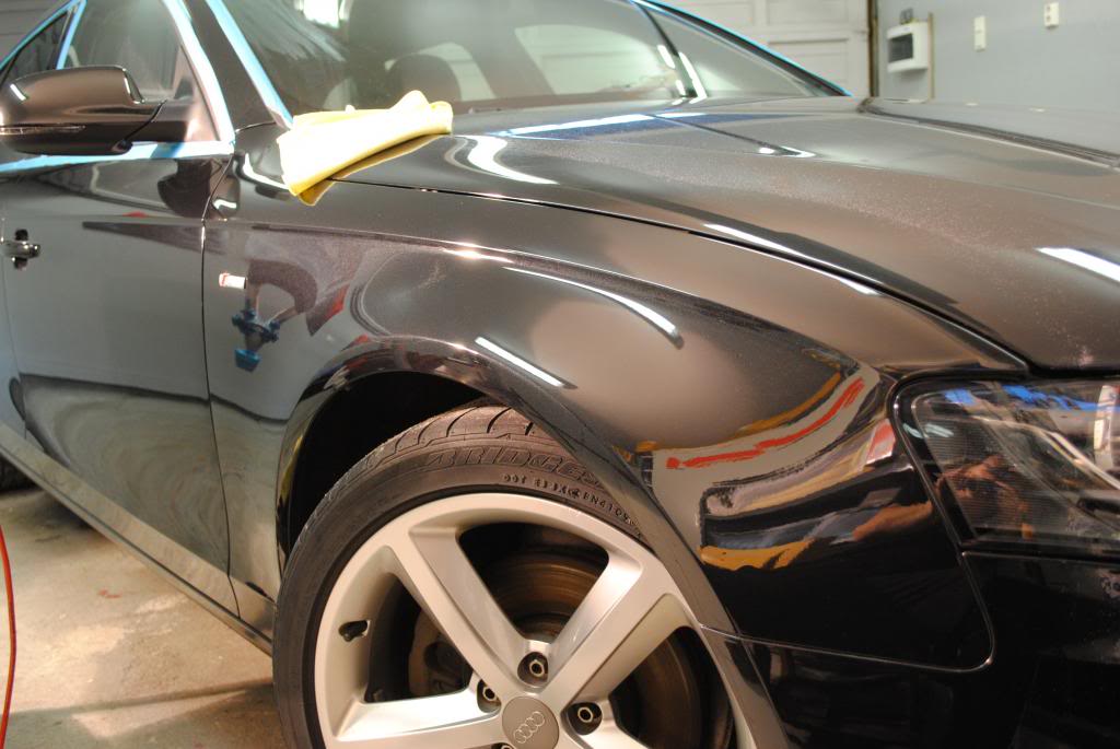

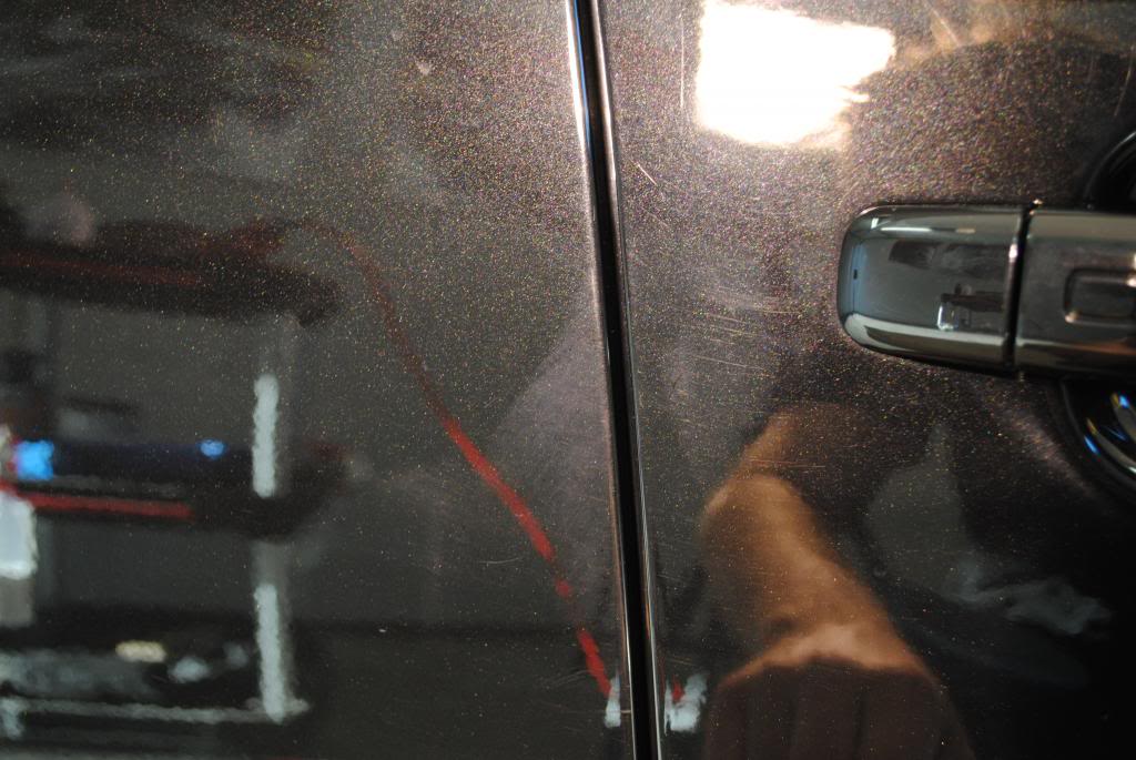

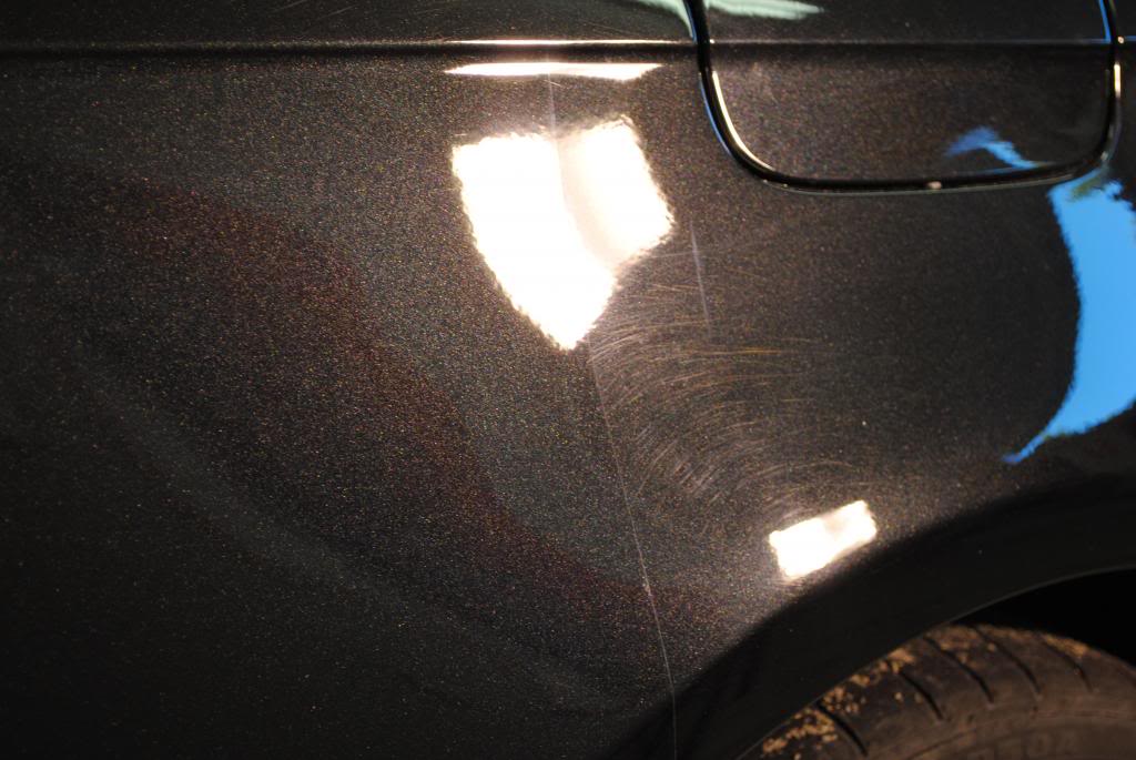

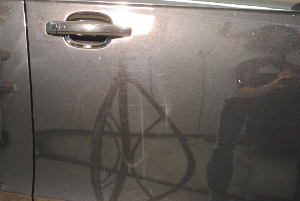

Litt inspeksjon av lakken. Her befant det seg både fingeravtrykk og en del swirls. Alt er selvsagt mulig å få bukt med.

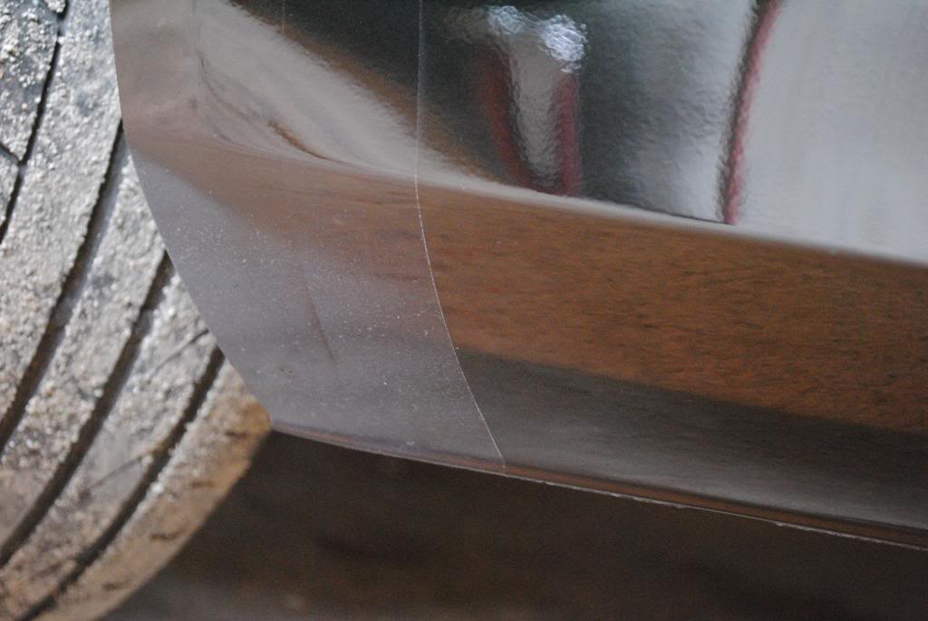

Lite sår på framfanger

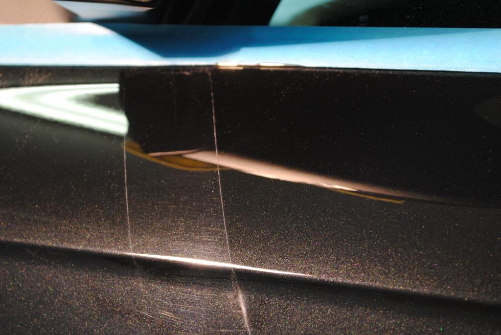

Ripe

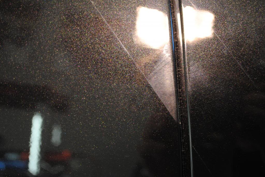

Hologrammer og swirls
Etsemerke av fugleskitt?

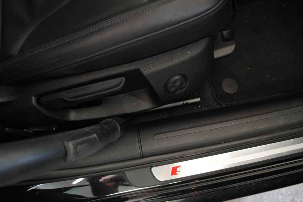

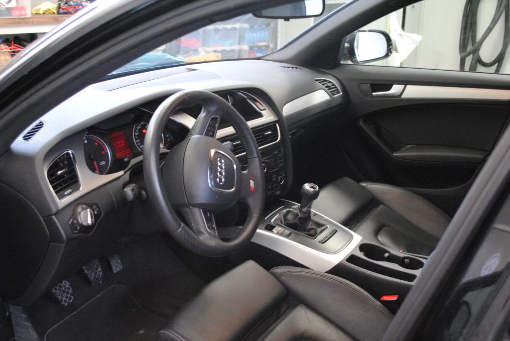

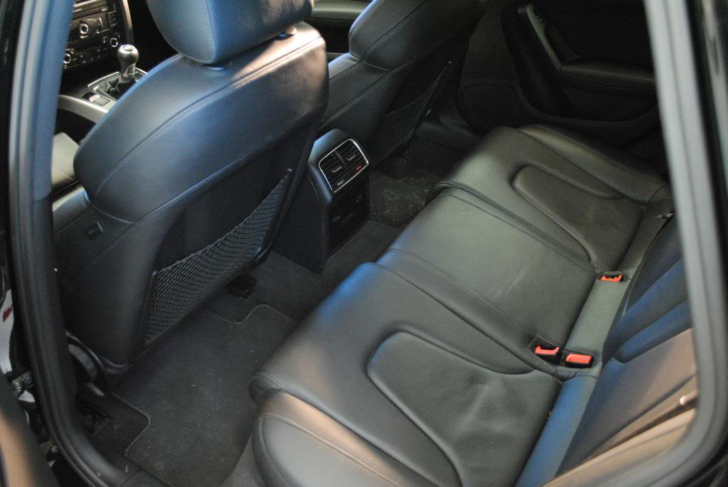

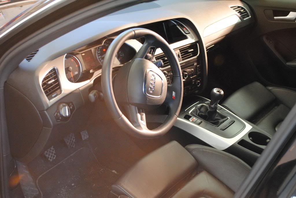

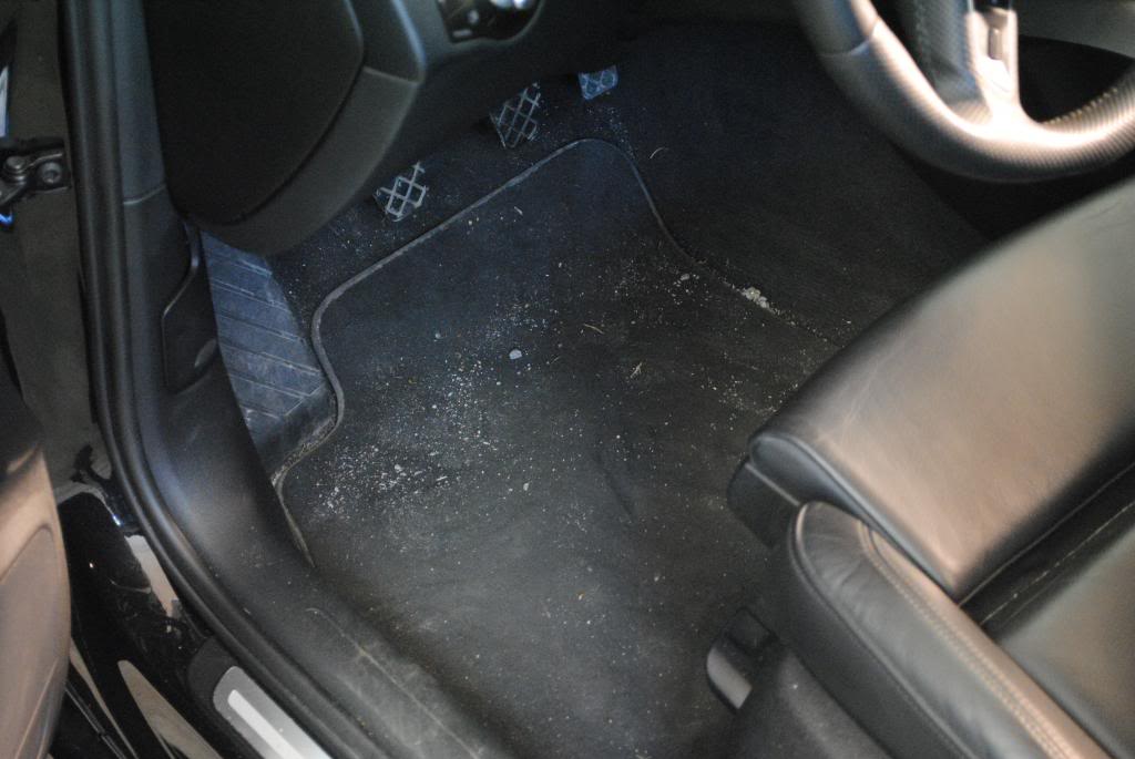

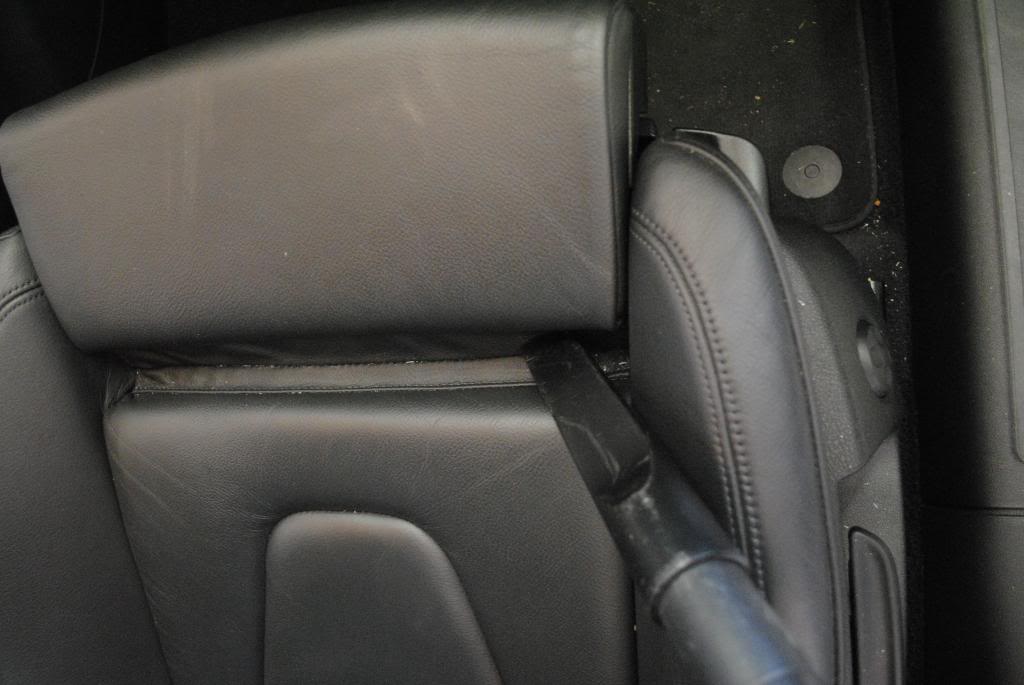

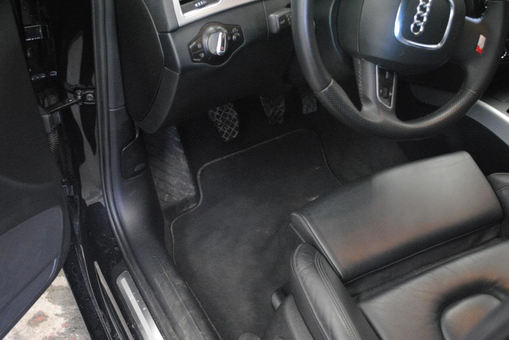

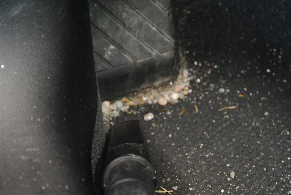

Interiøret var ikke så skittent. Litt støvsuging og noen sprays med plastfornyer her og der så ble dette bra etterhvert.

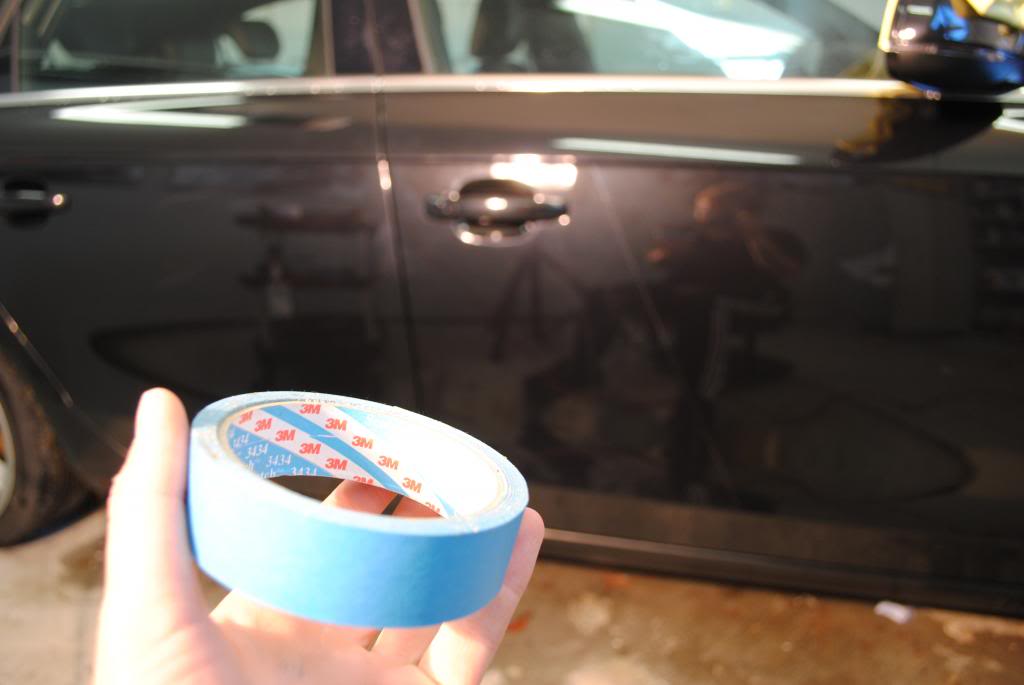

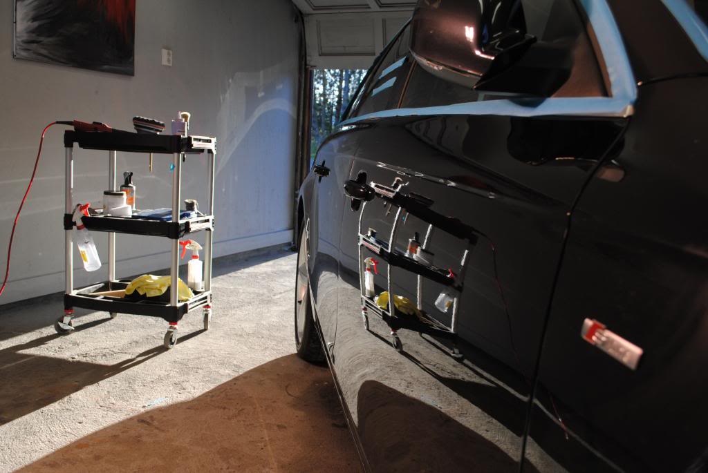

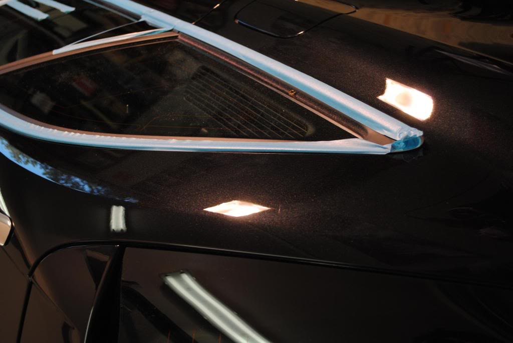

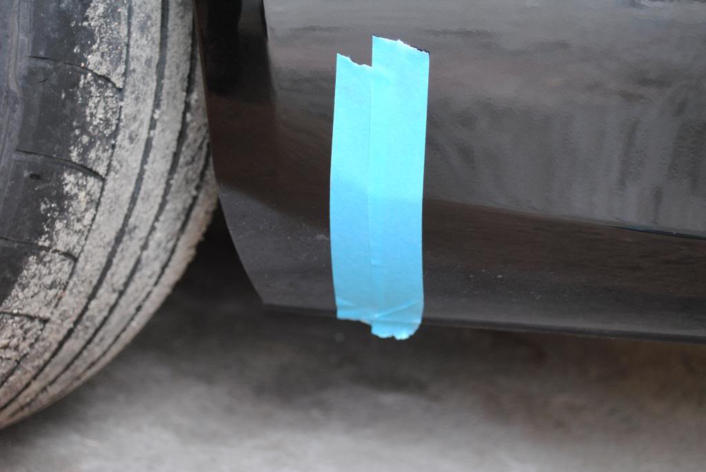

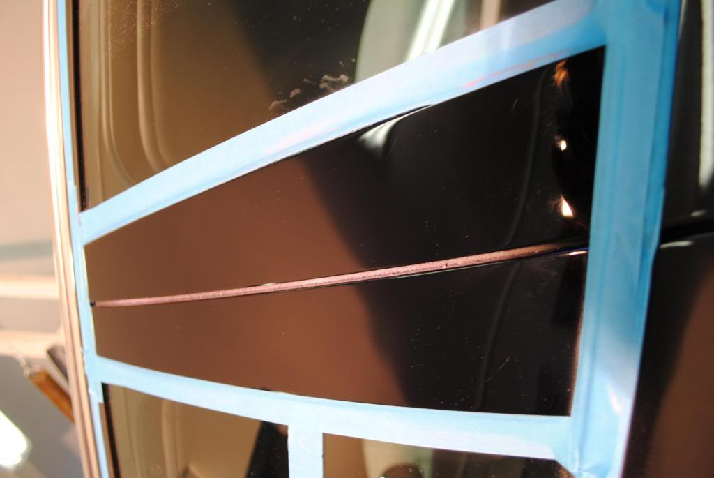

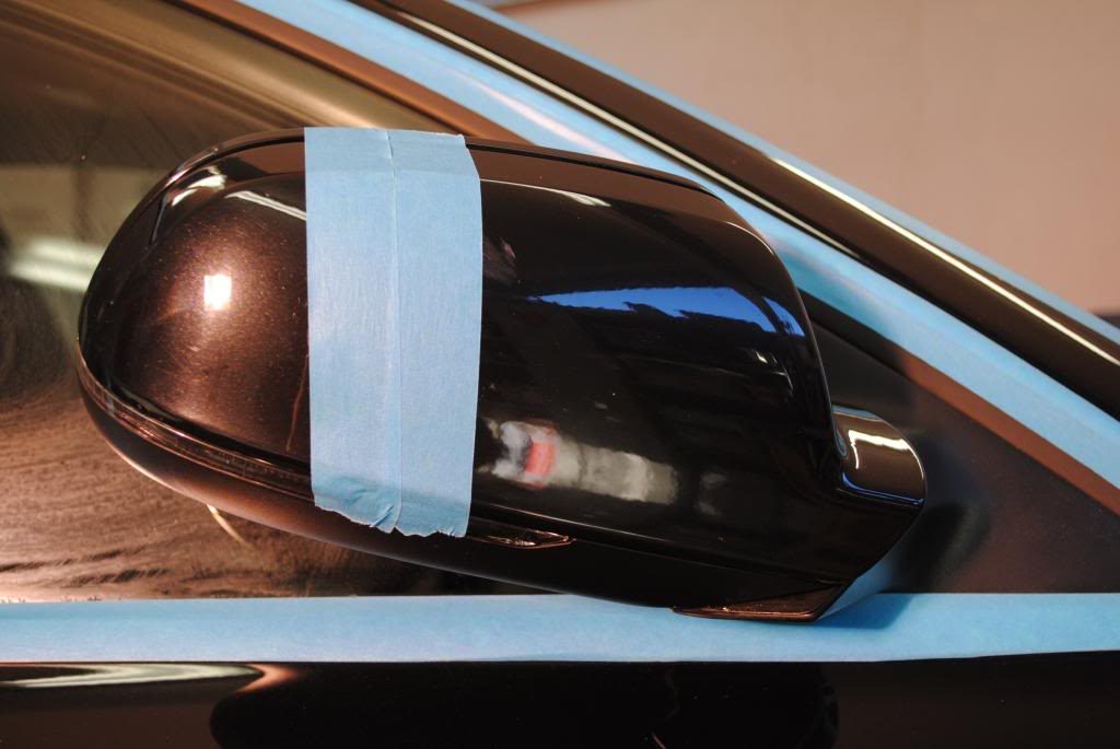

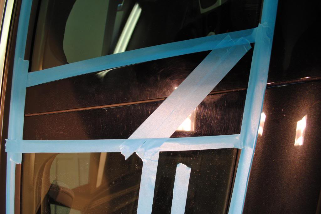

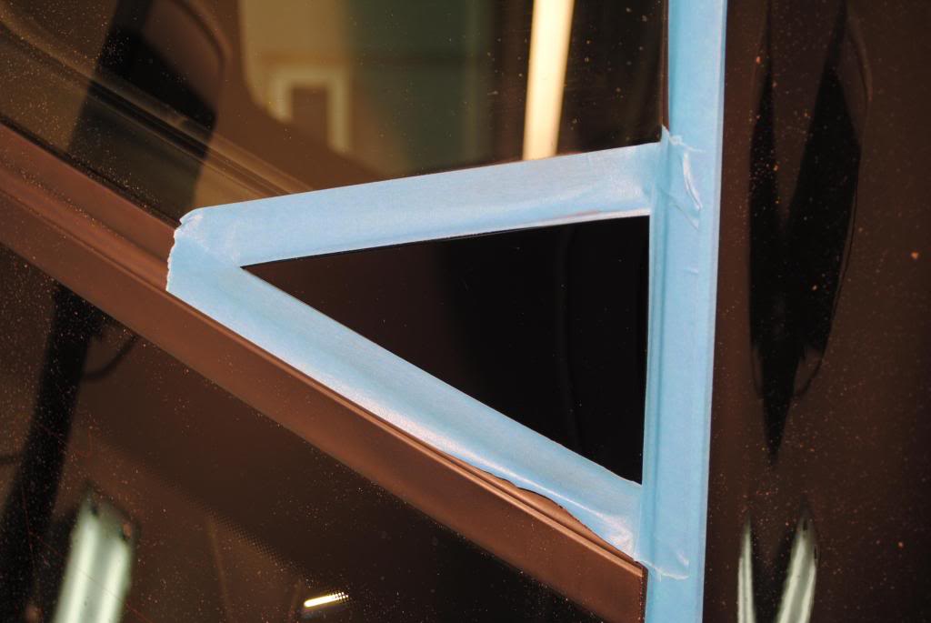

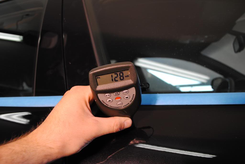

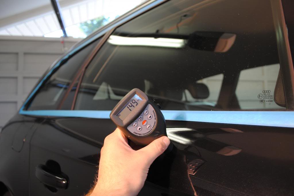

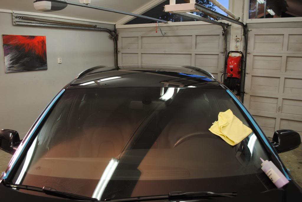

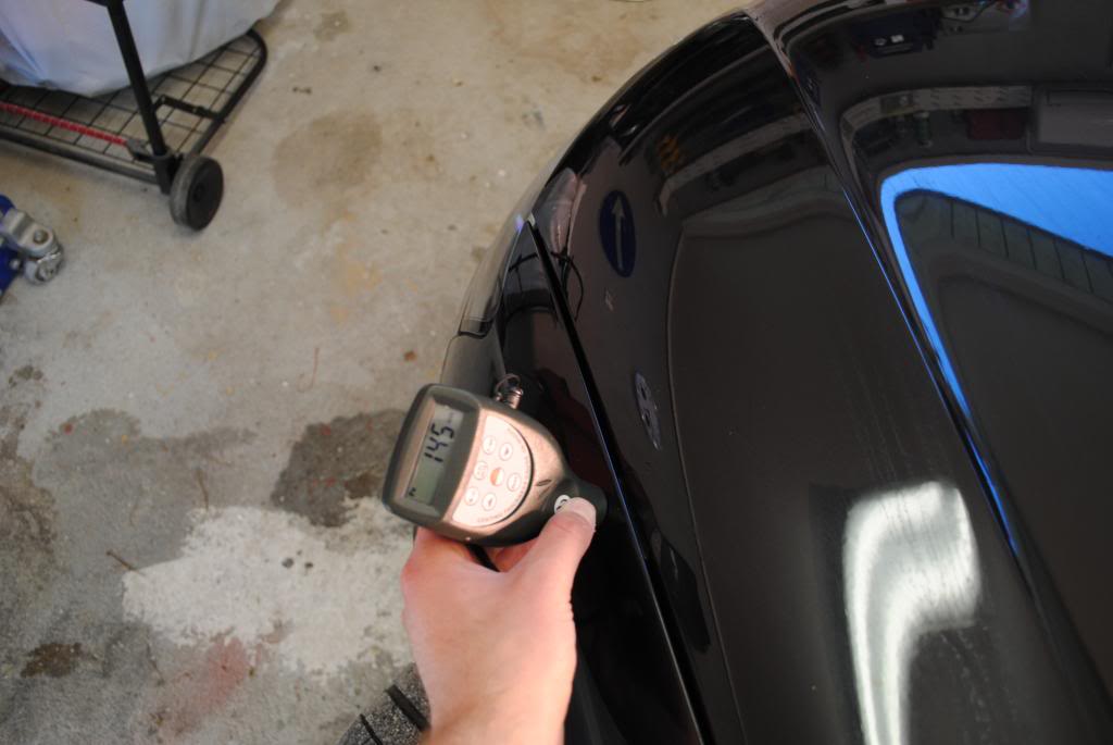

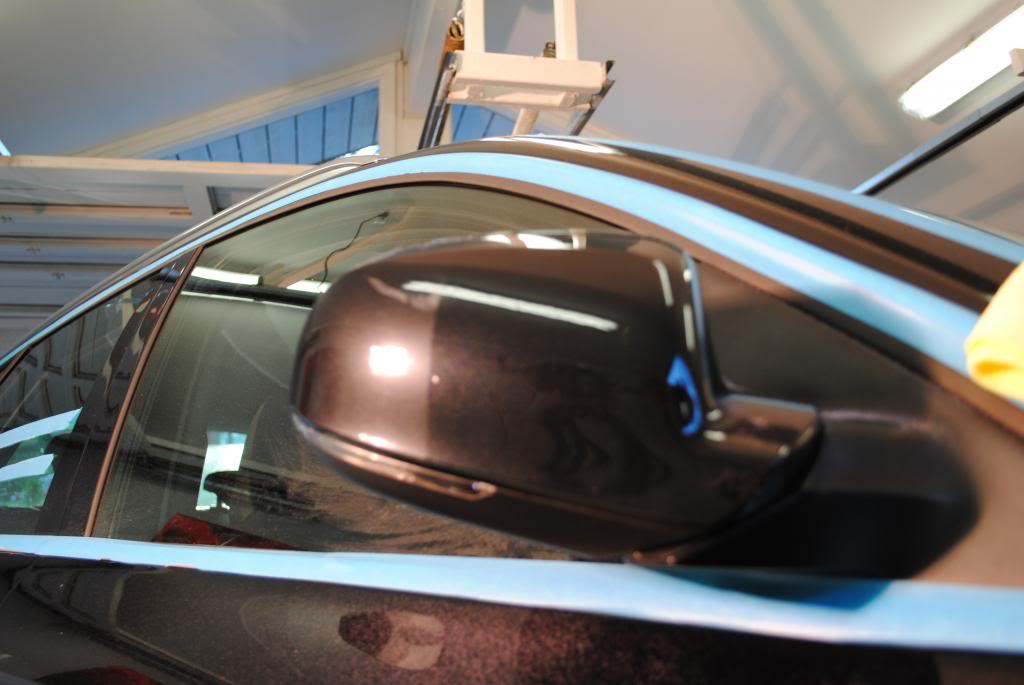

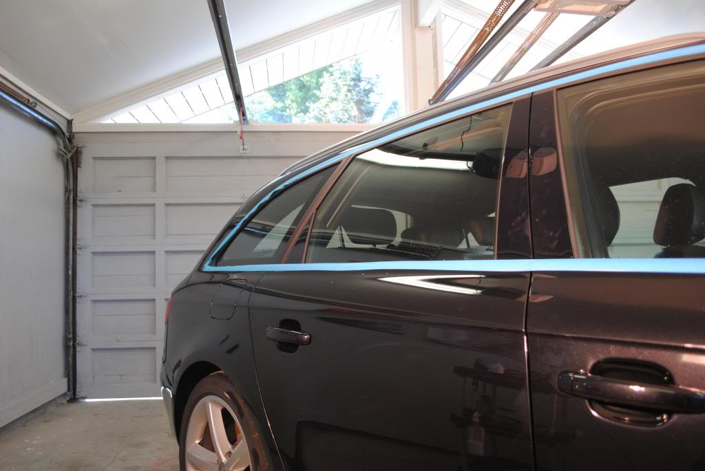

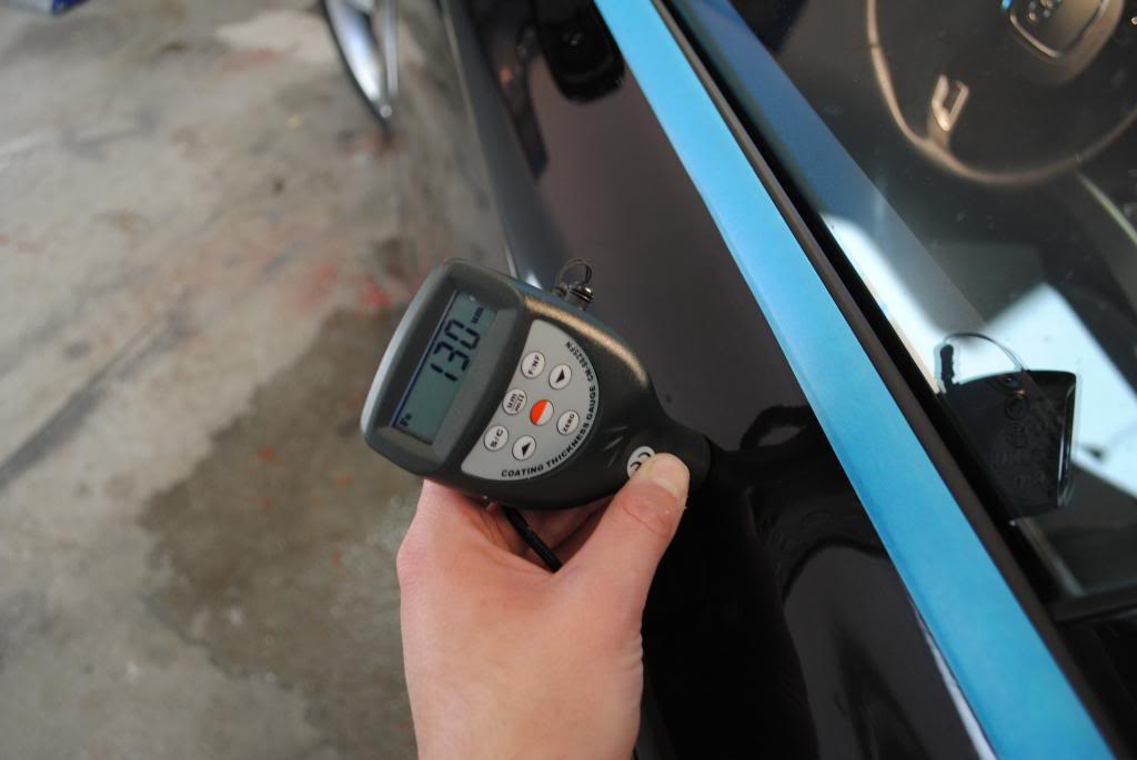

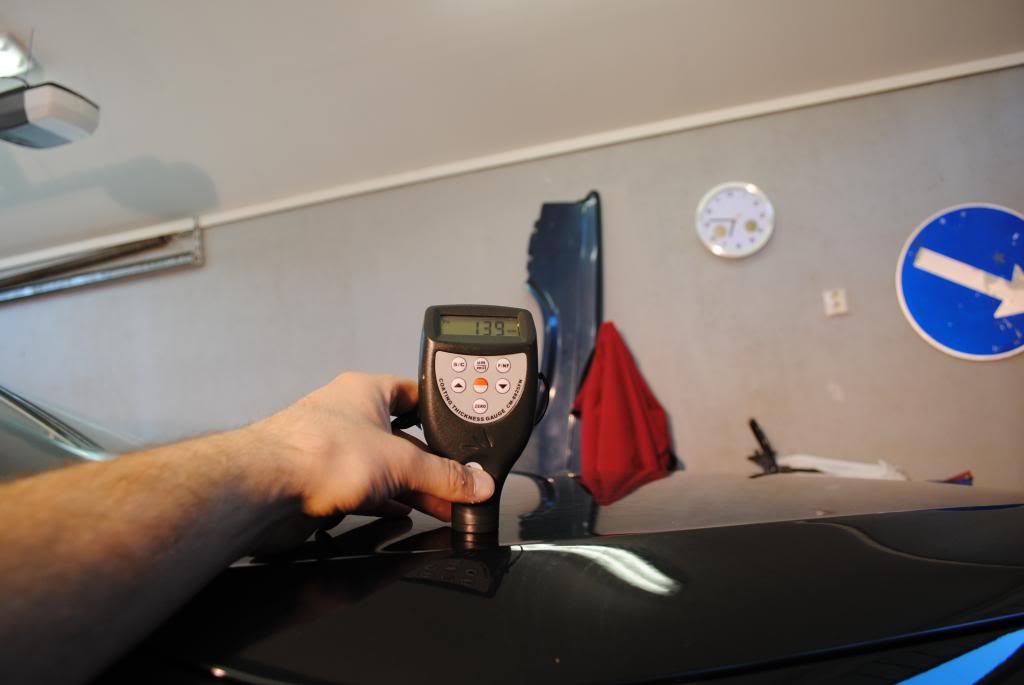

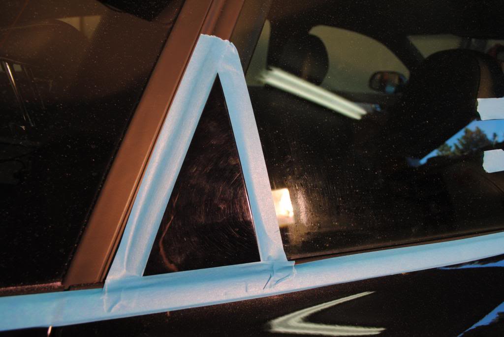

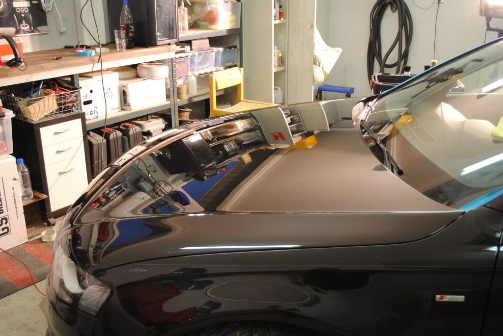

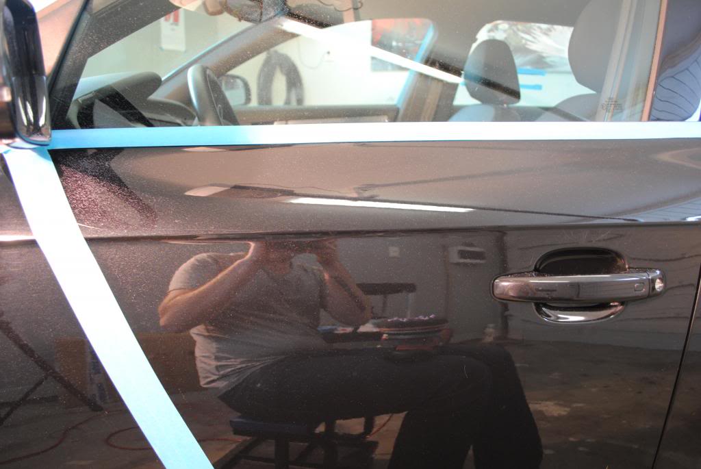

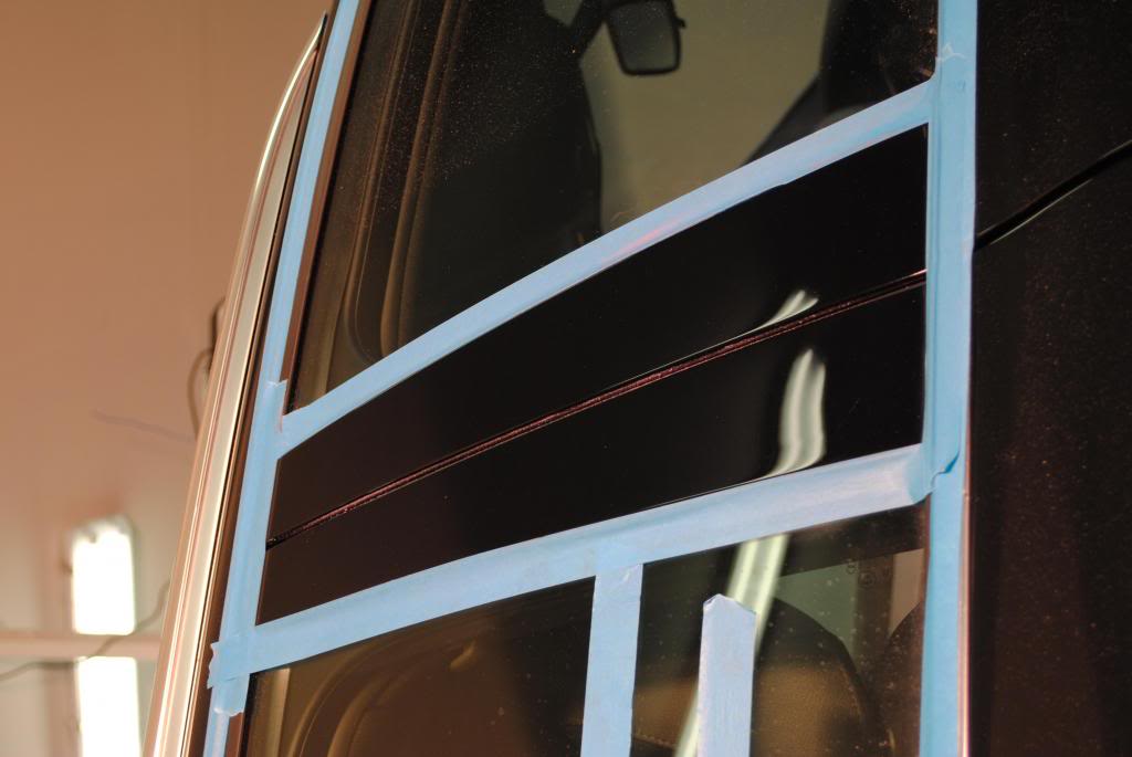

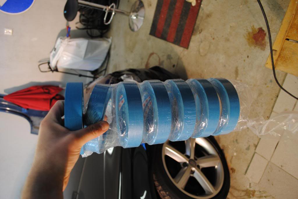

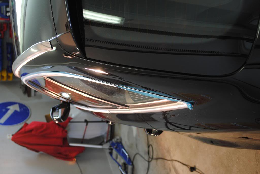

Så begynte jeg å maskere, før lakkmåling.

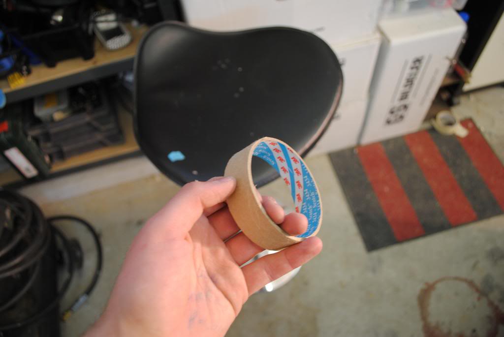

Gikk tom ganske kjapt
Bra man har mer på lager
Inspeksjon

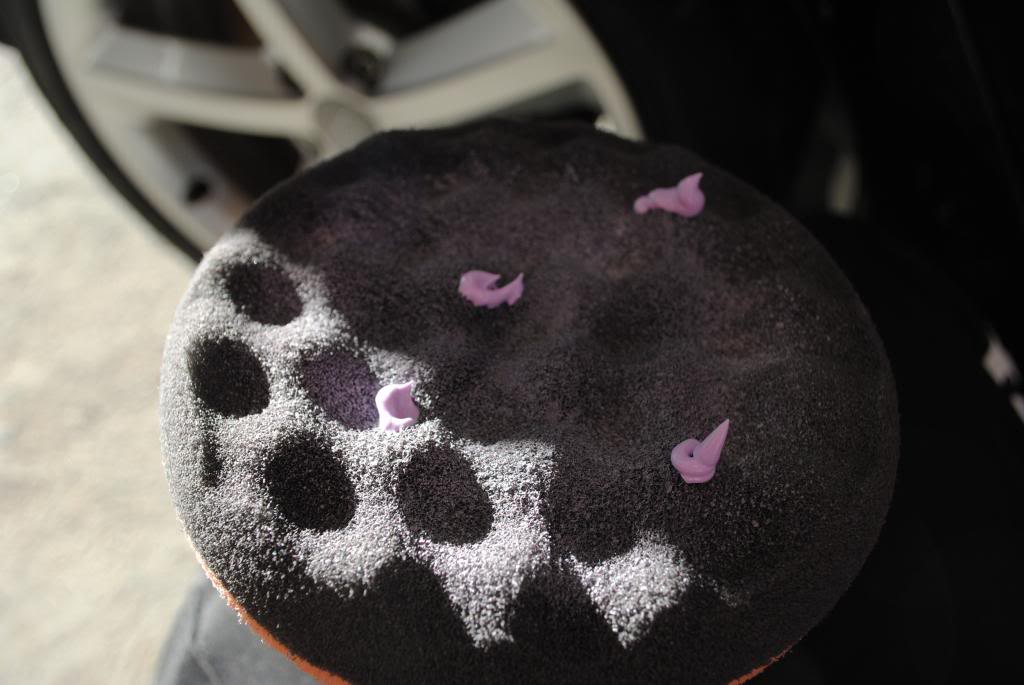

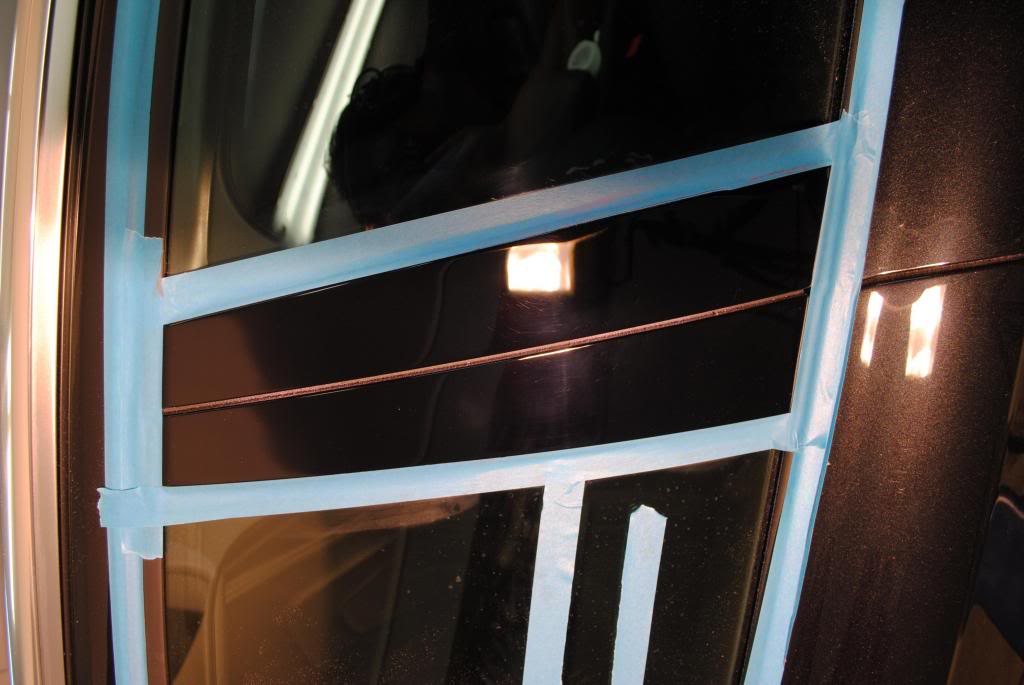

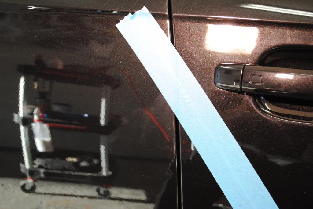

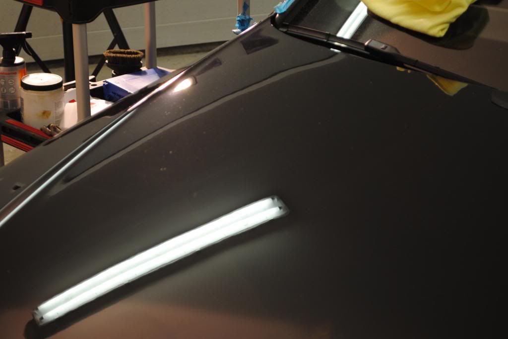

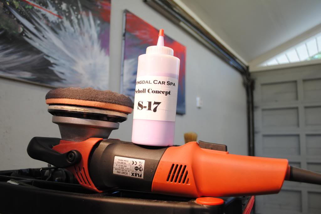

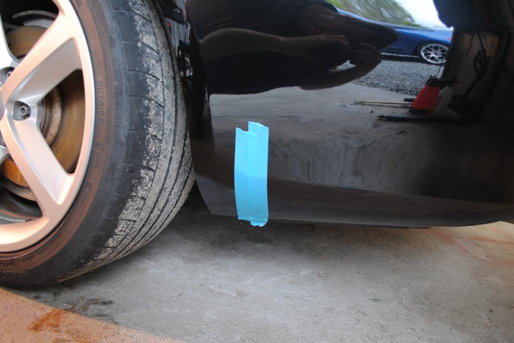

Testing av kombo. Har jobbet på slik lakk tidligere og har funnet ut både gjennom tips fra forumet og egne erfaringer at Scholl S17 er en fin ensteger på denne fargen, ilag med sort Scholl pad.

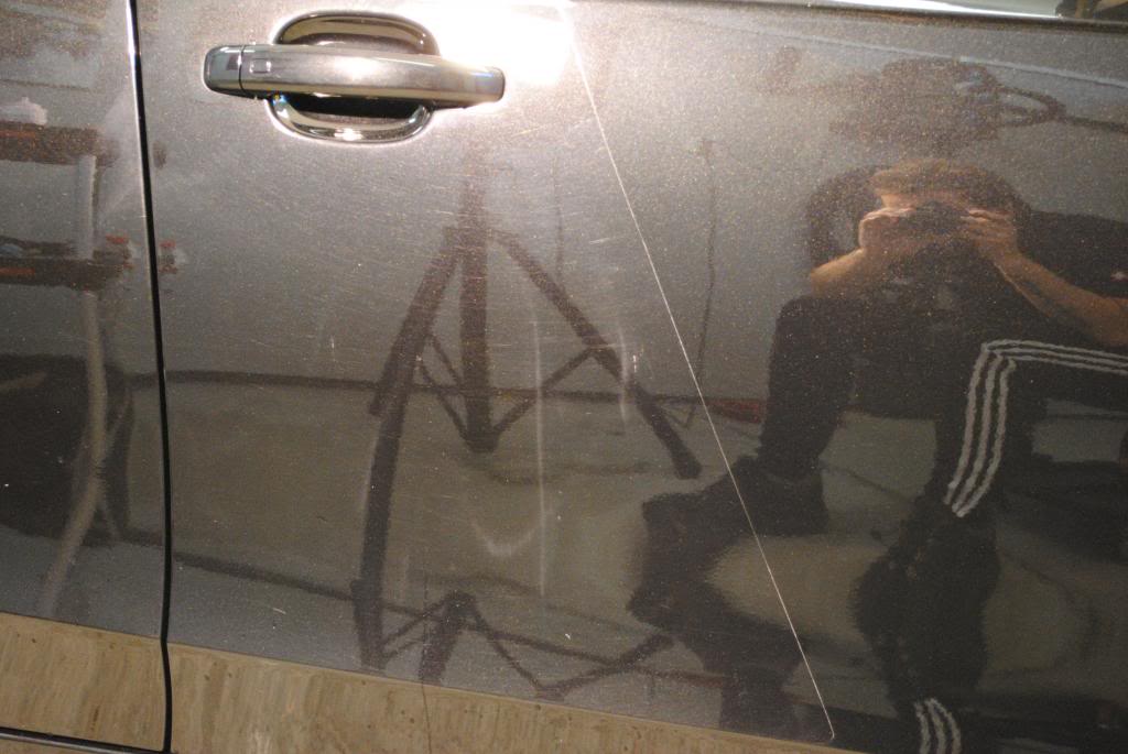

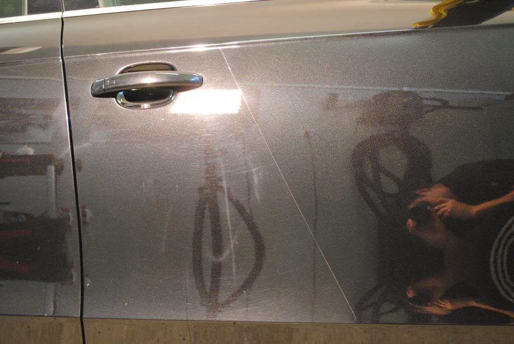

En rask 50-50 viser at dette fortsatt holder mål :)

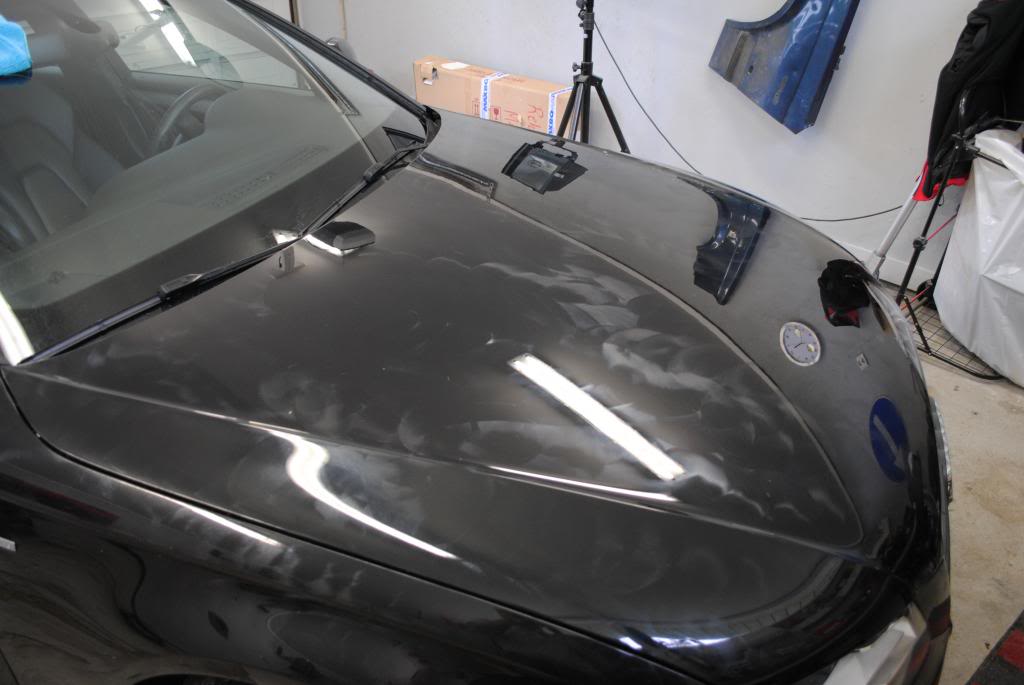

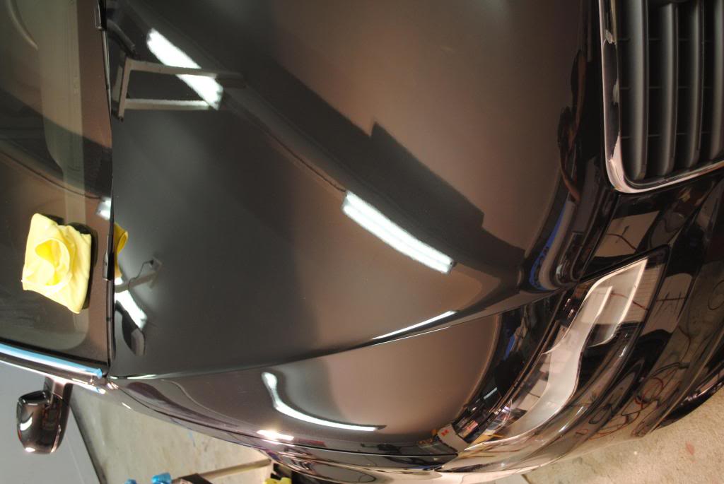

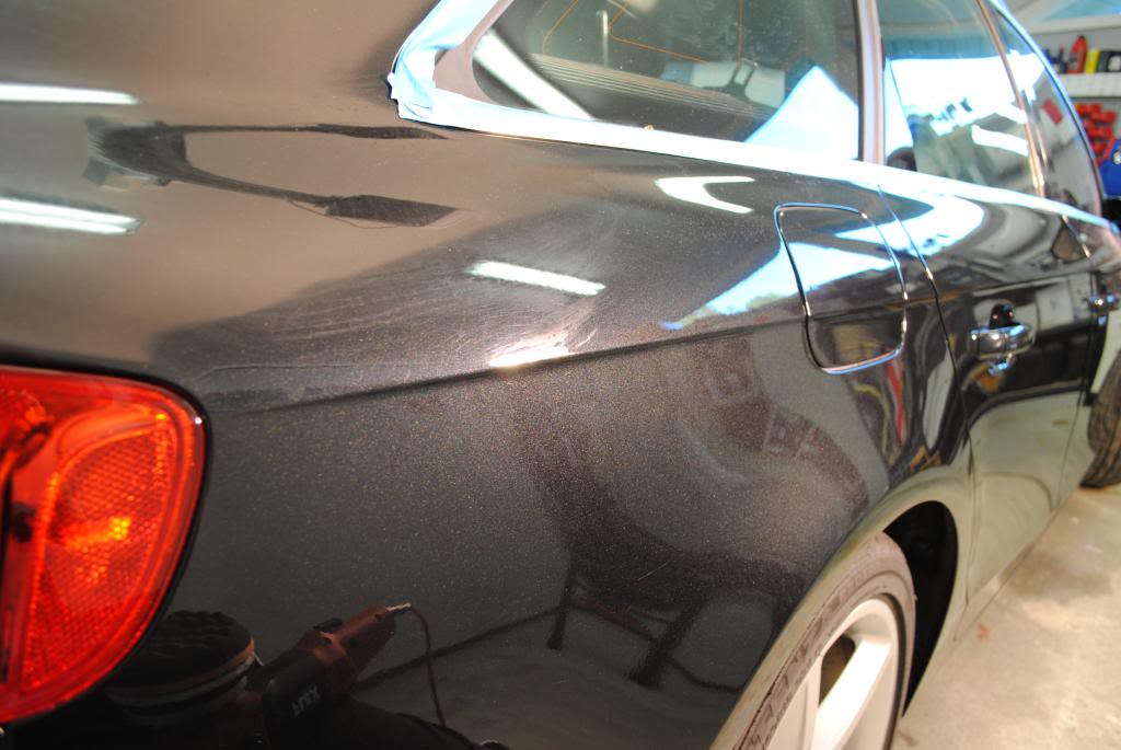

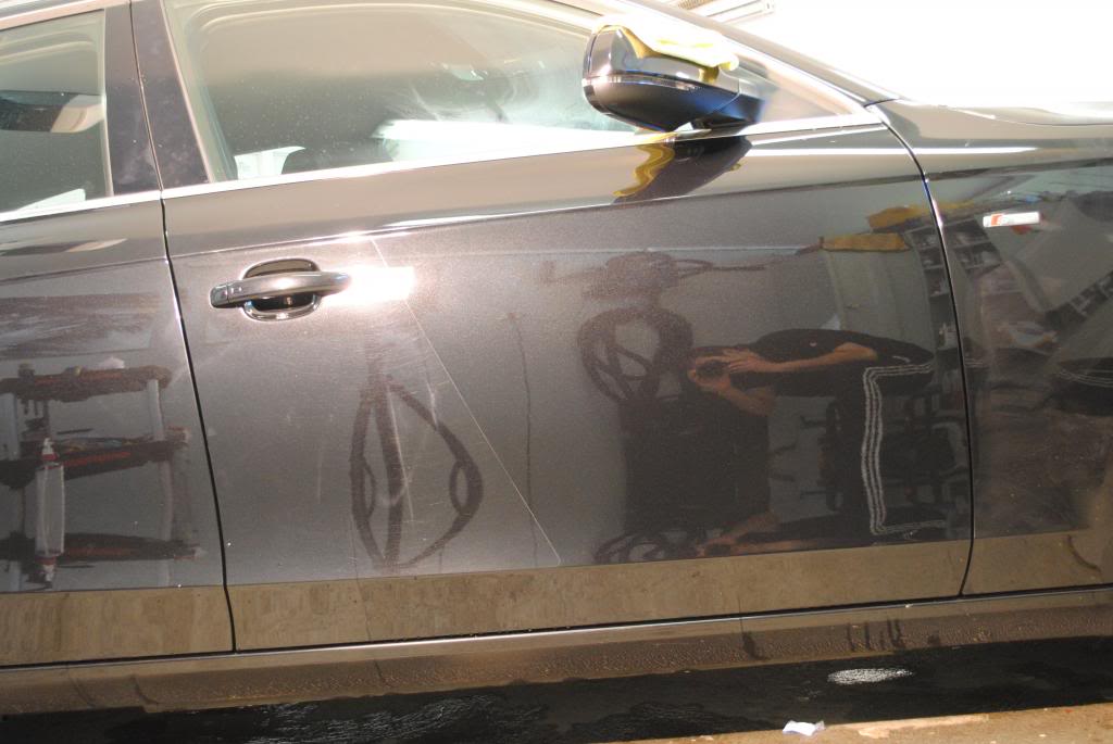

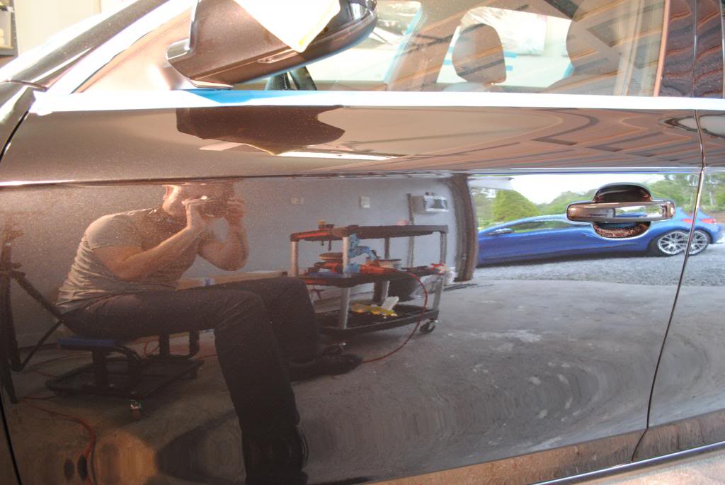

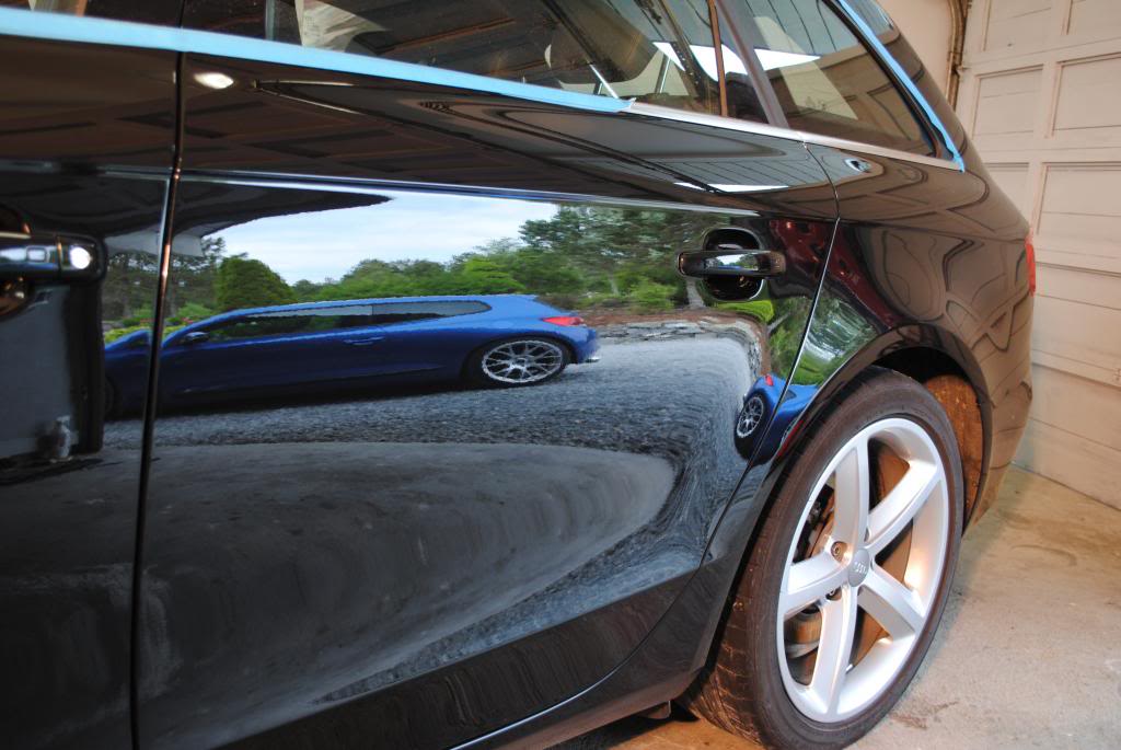

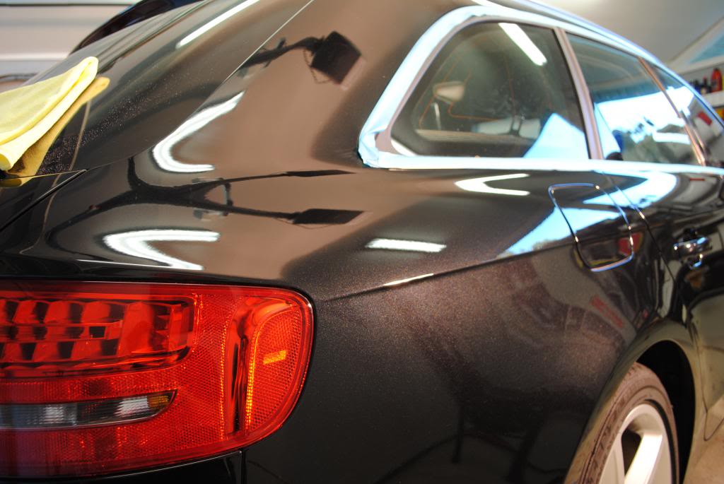

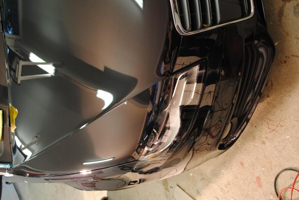

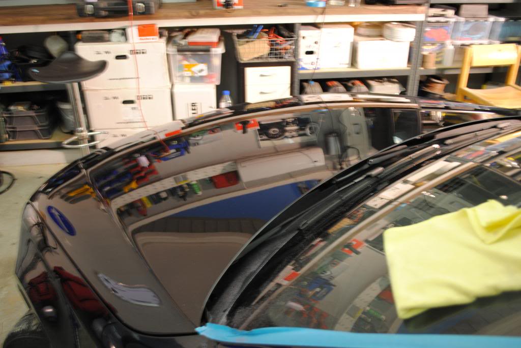

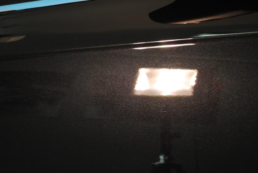

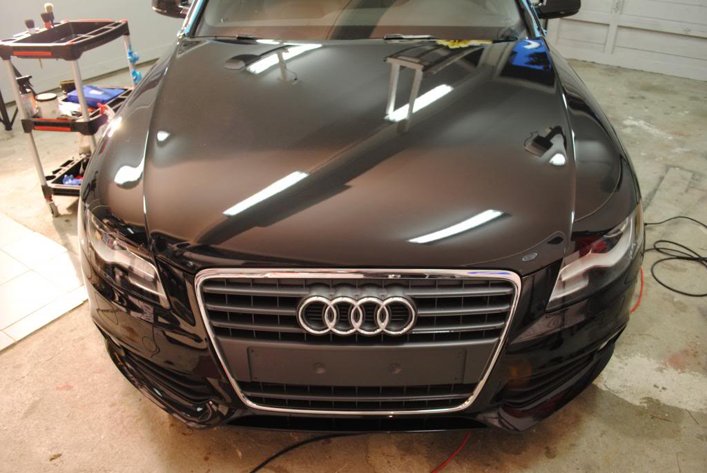

Korrigering. Bildene taler for seg selv.

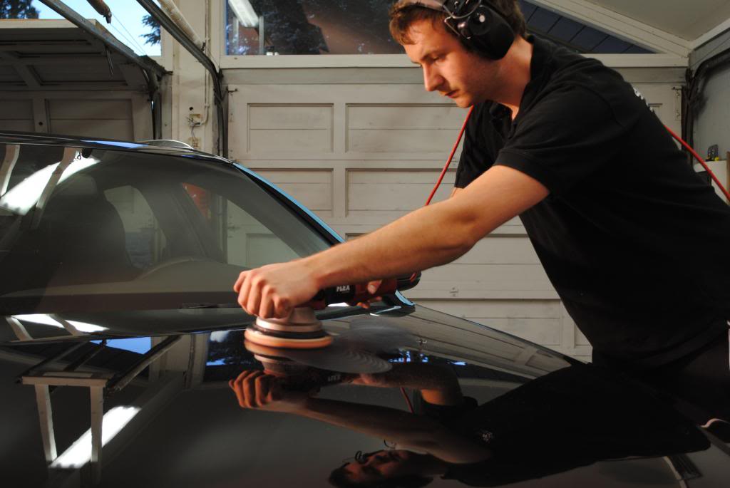

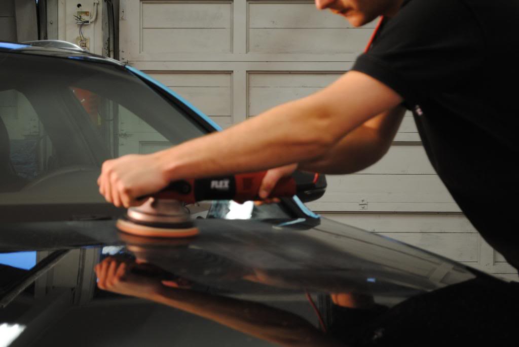

Jeg bruker Flex DA. Sprer produktet på trinn 1-2, deretter korrigerer jeg på trinn 6. Full spiker. Når jeg føler jeg har jobbet nok (4-5 pass) skrur jeg ned hastigheten gradvis, helt ned til nivå 2 før jeg tar vekk maskinen. Ved å avslutte på denne måten hindrer man å lage for mye ugagn på lakken.

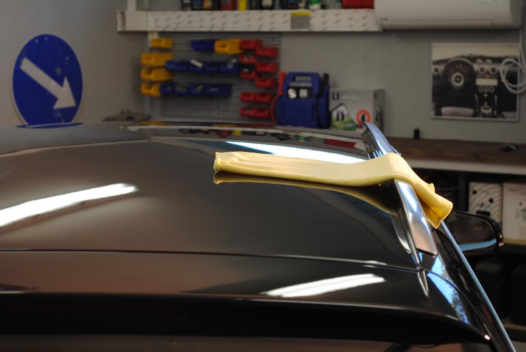

Ble blankt i sola gitt

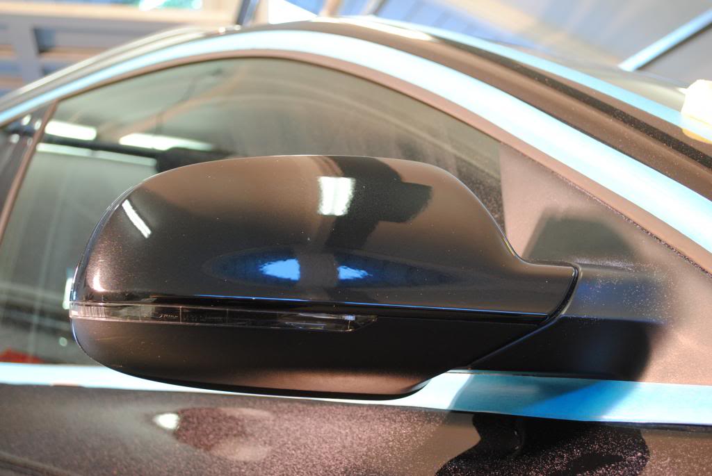

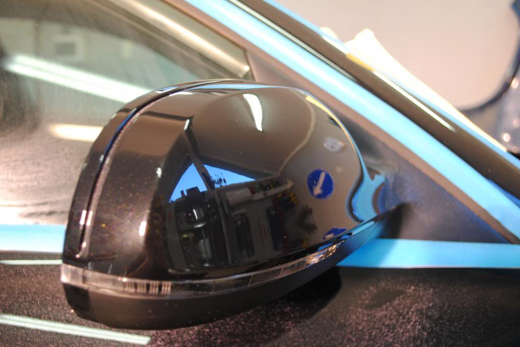

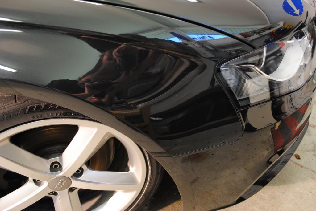

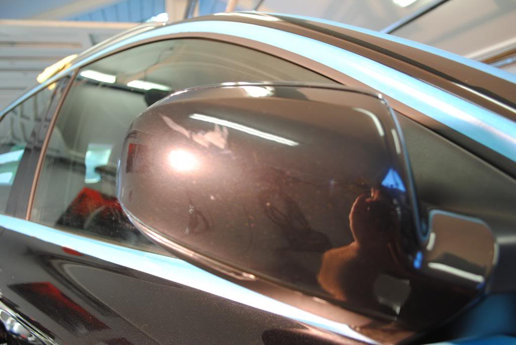

Deretter var det en liten skade på speilkåpen som trengte litt hjelp. Plast er ikke så enkelt å jobbe med da det blir raskt varmeutvikling, som kan føre til gjennombrenning. Jeg tar derfor ingen sjanser å gir meg før det blir for varmt.
Mer korrigering

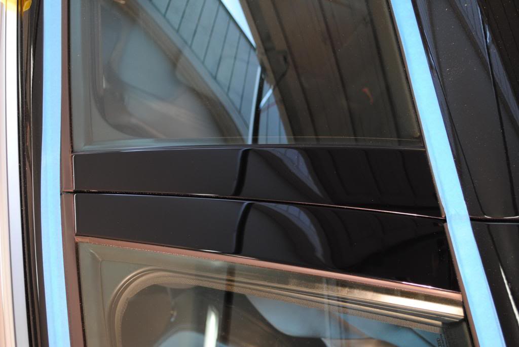

Samme kombo på B-stolper

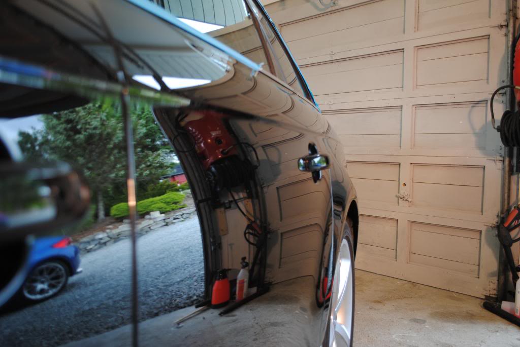

Pause. Inspeksjon av utført arbeid.
Gutten bak maskinen

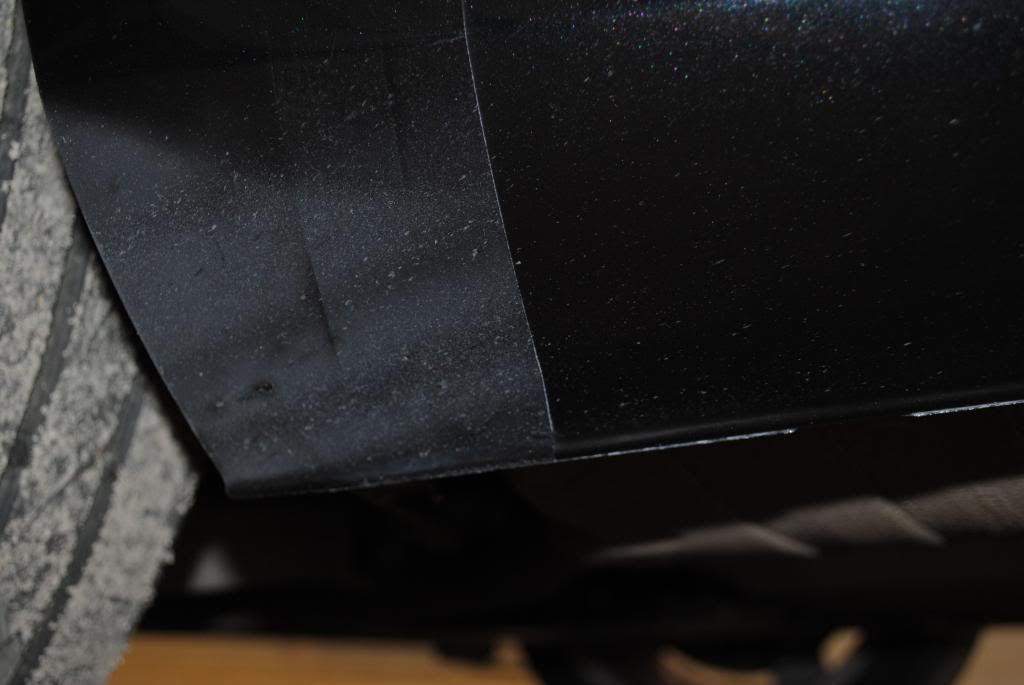

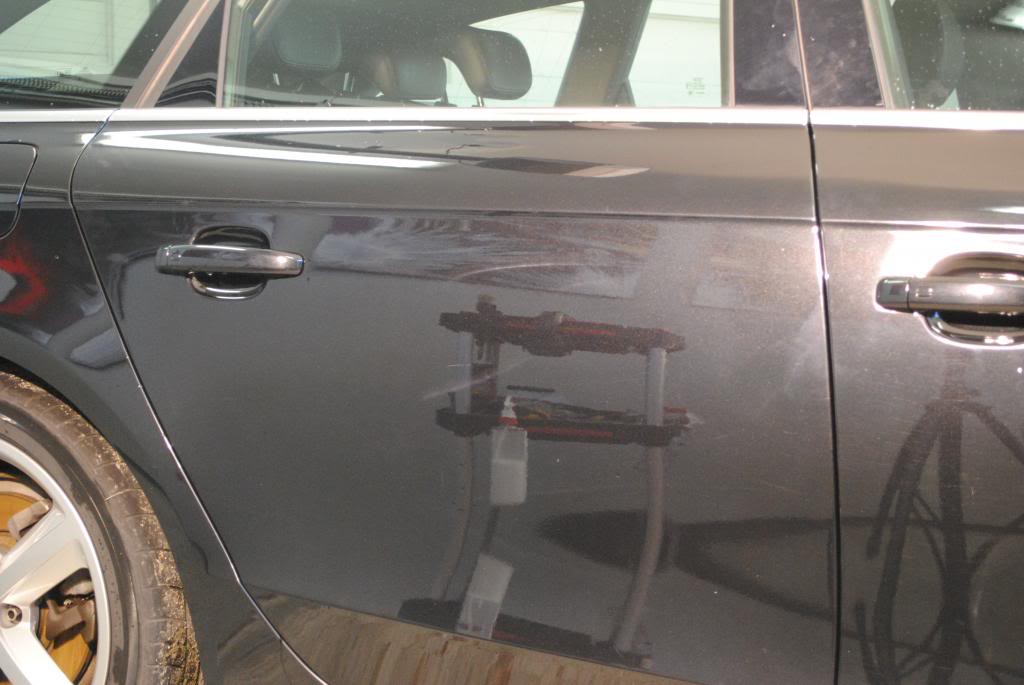

Kloremerker fjernes med samme kombo, bare et par ekstra pass da det er litt vanskelig å komme til. Ikke for mye press på slike områder pga. kanten på døra.

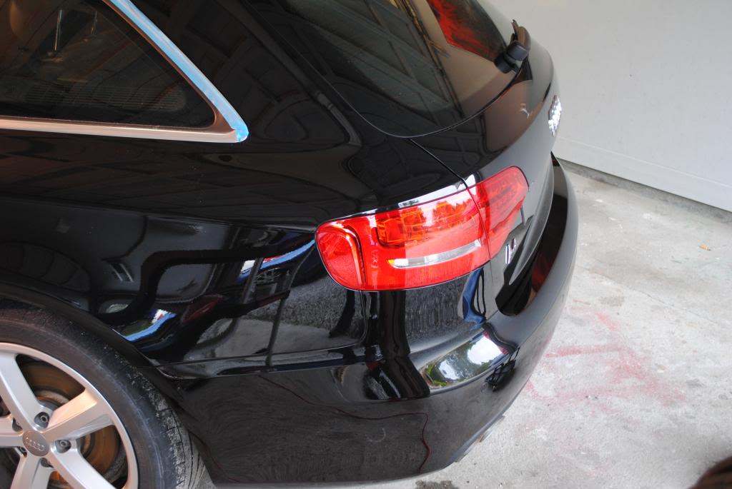

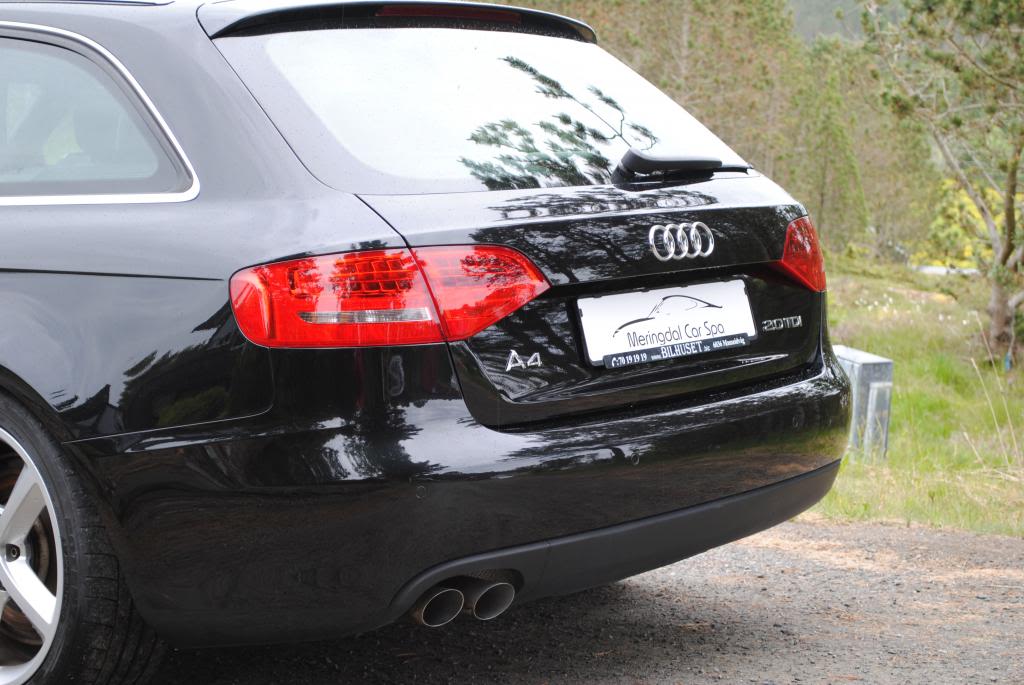

50-50 av bakfanger. Her var det ett matt område.

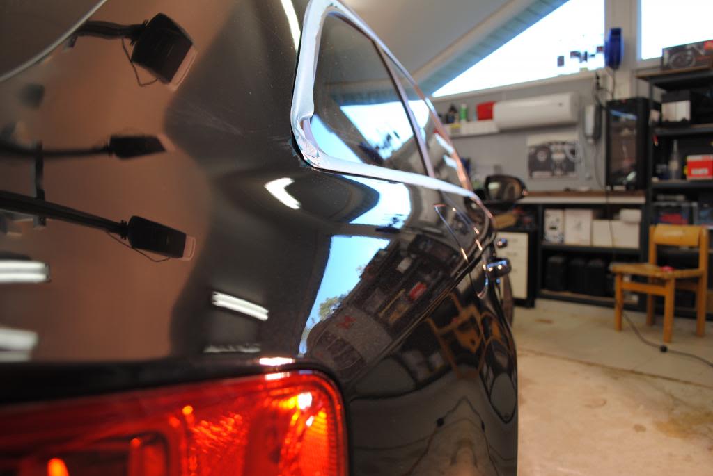

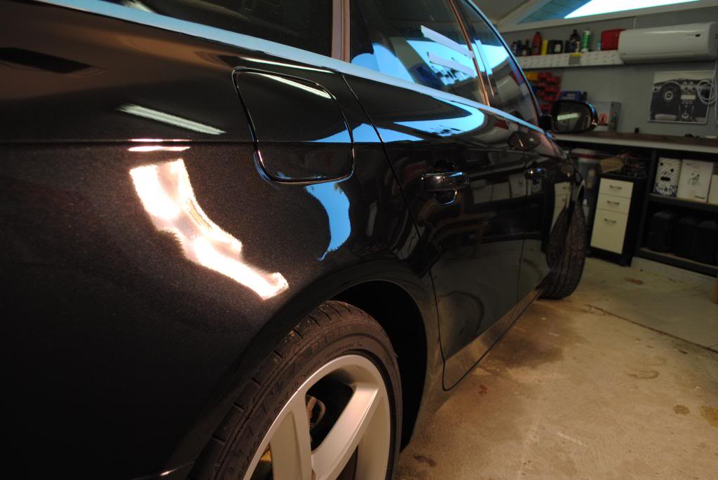

Betraktelig mye bedre

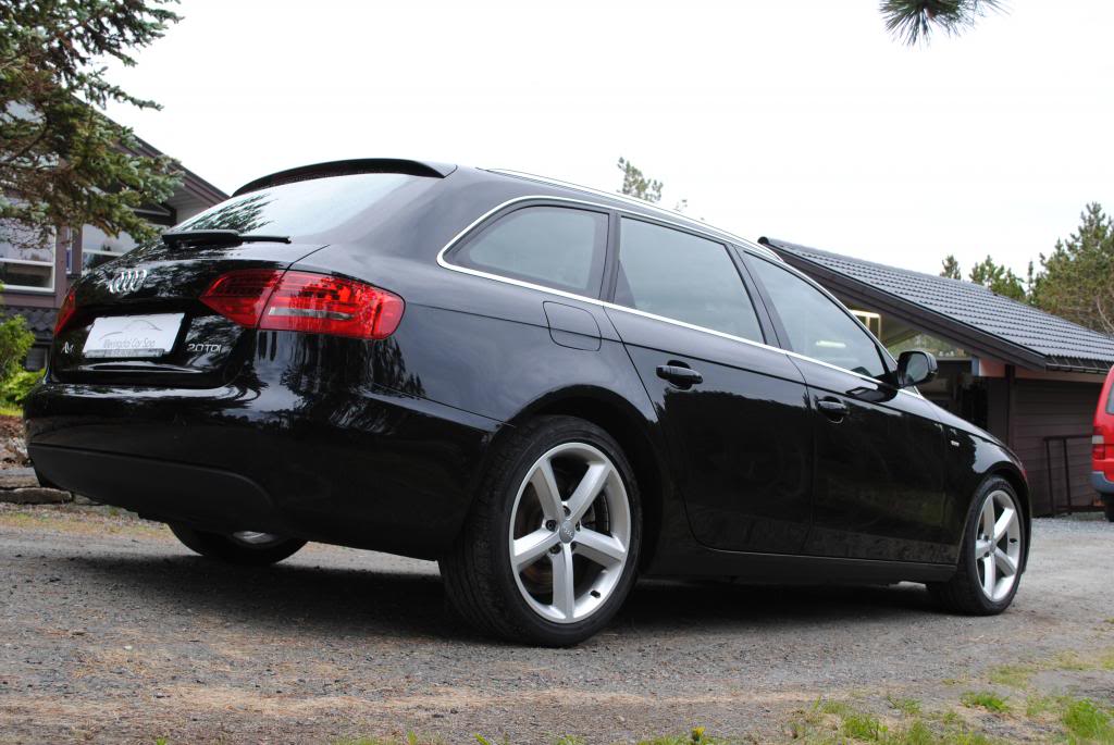

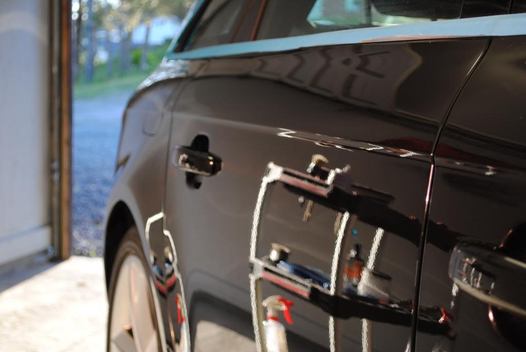

Noen stemningsbilder før interiørvask
Støvsuger fra Netthandelen. Suger max (på en positiv måte)

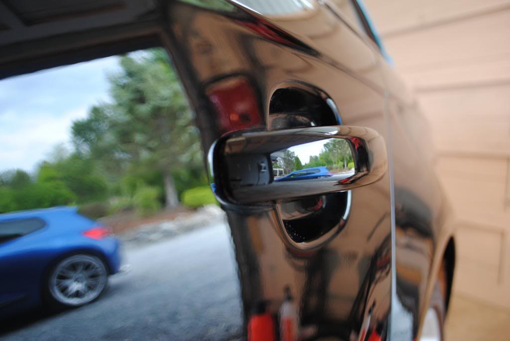

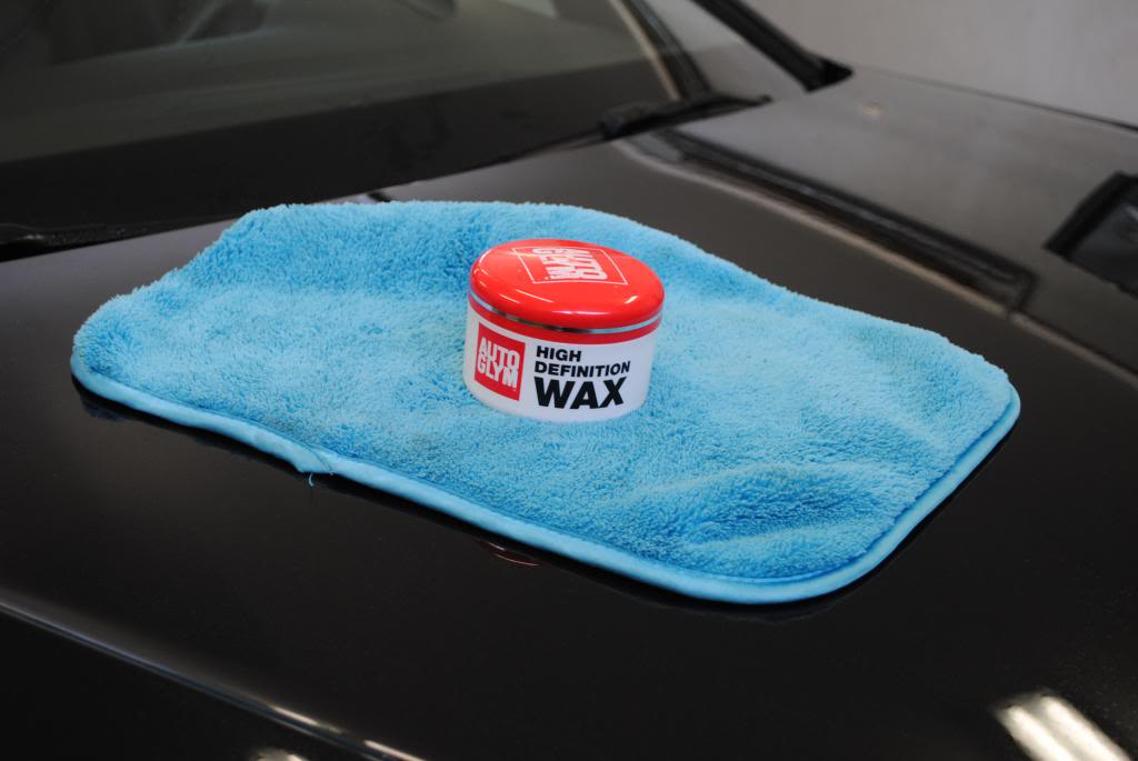

LSP - AG HD Wax. God holdbarhet og fantastisk Wetlook og vannavisende effekt.

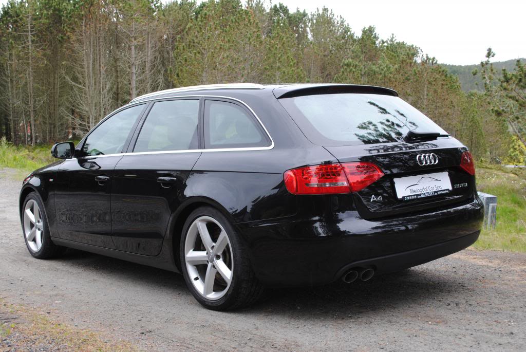

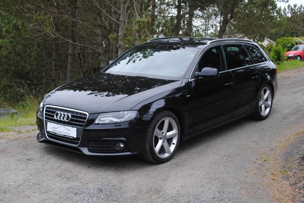

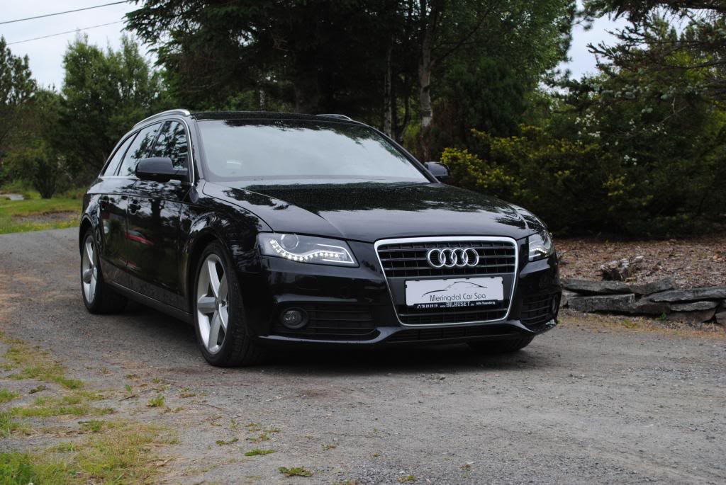

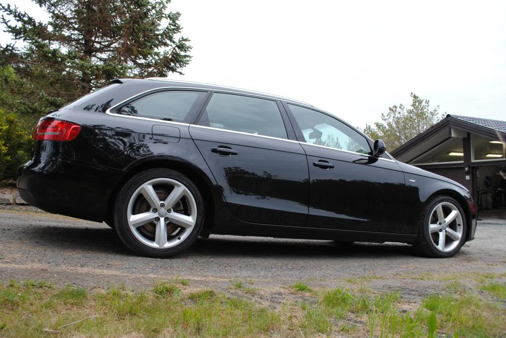

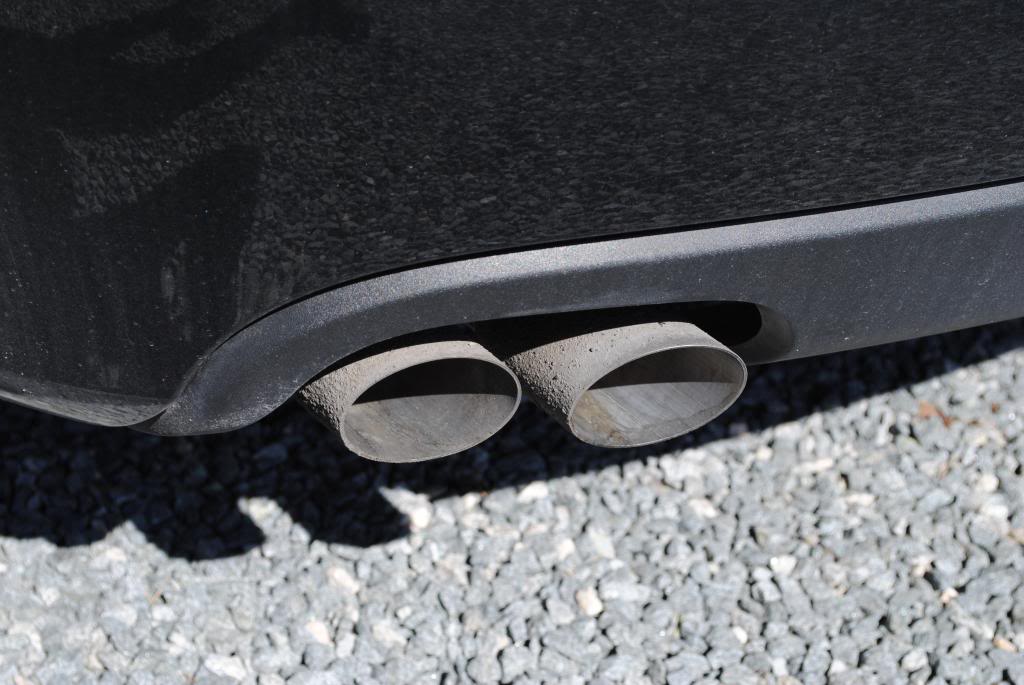

Det var alt jeg rakk for denne gang. Mangler litt bilder av bla. eksos, motorshine, felgshine osv., beklager.

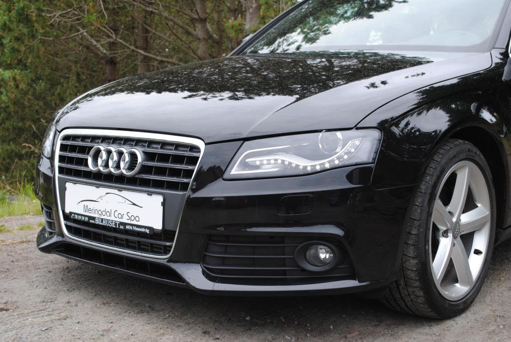

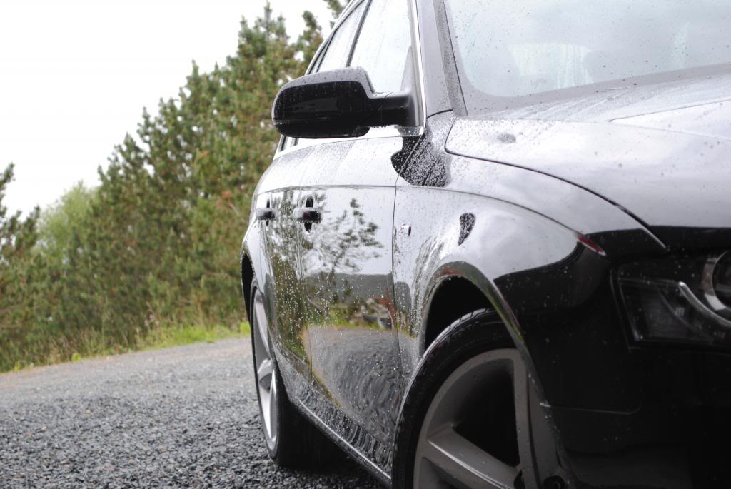

For håpe dere likevel liker resultatet.

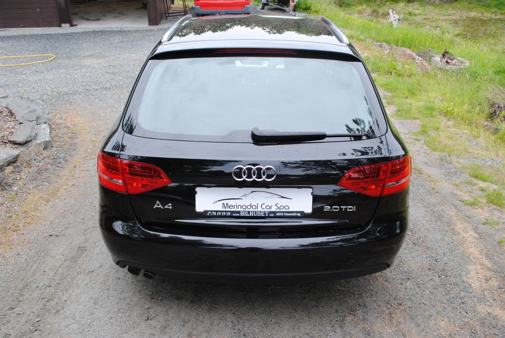

Testing med vann
