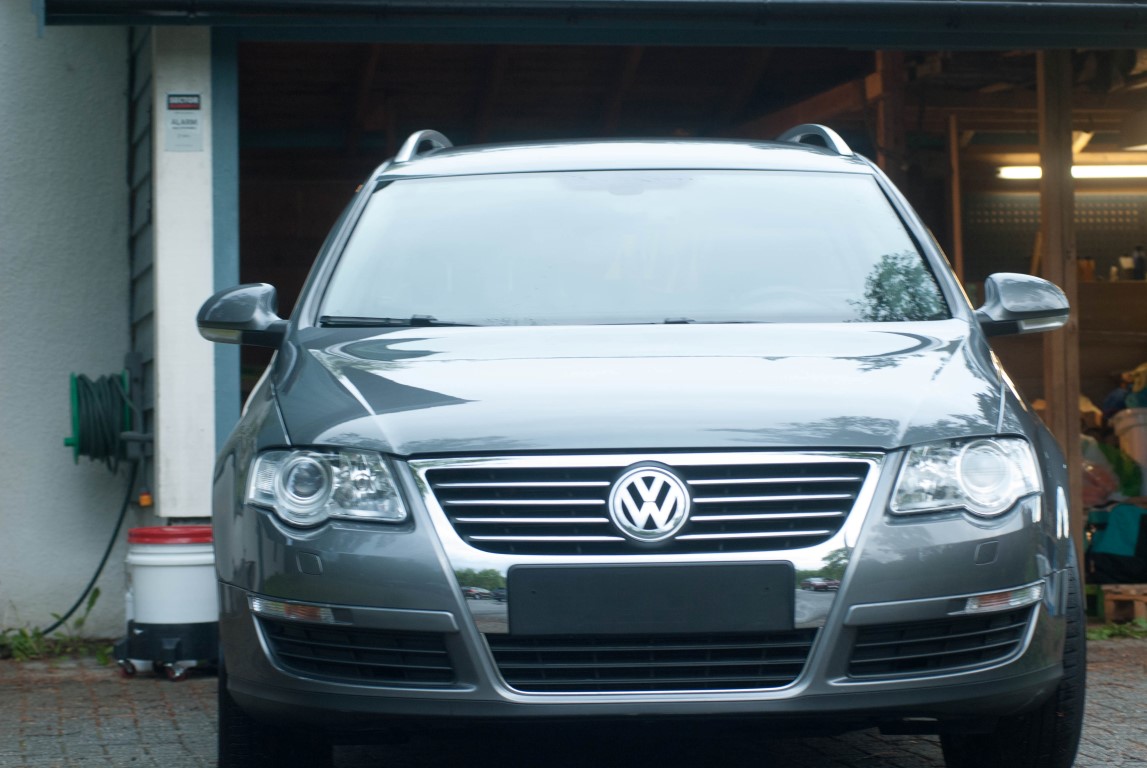

Førbilder:
Front

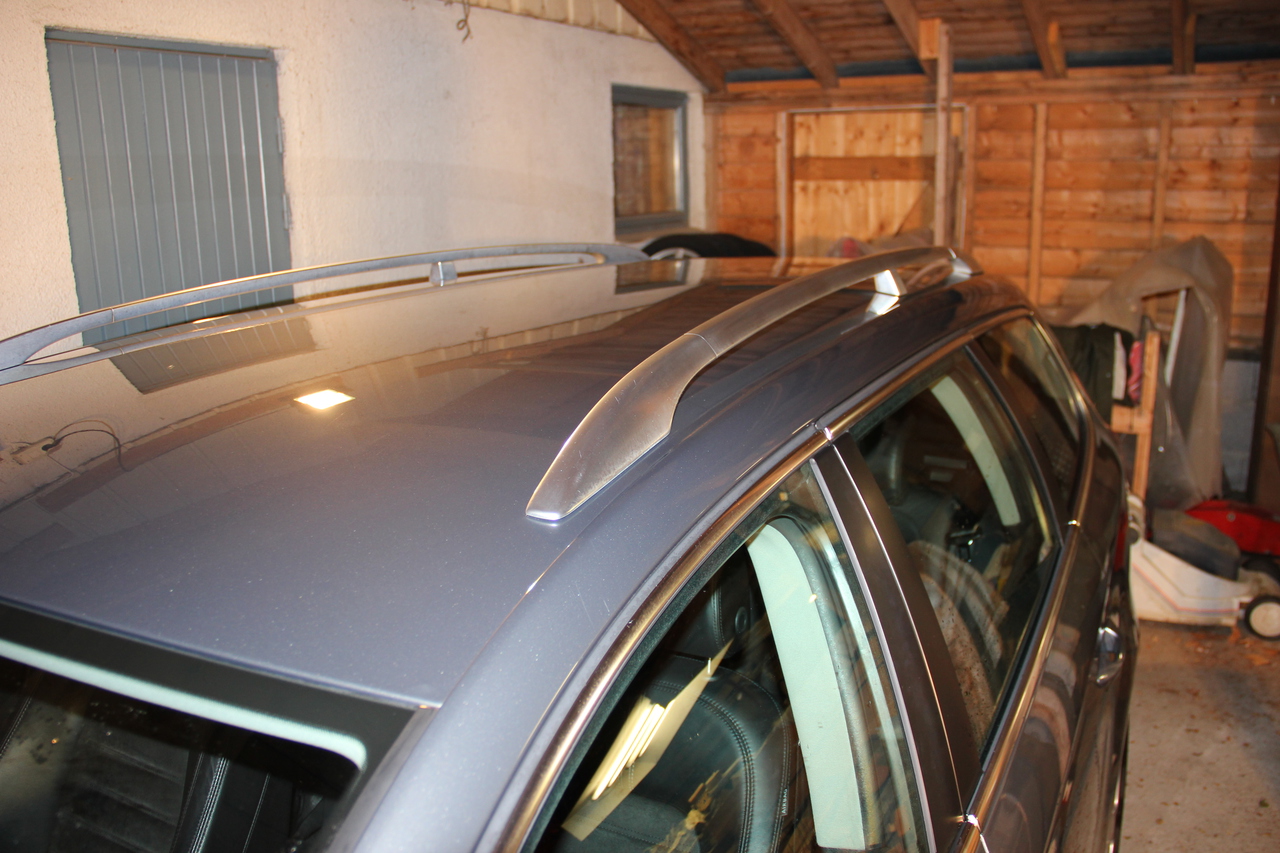

Rails foran
2013.06.15%20VW%20Passat%202.0%20TDI%202

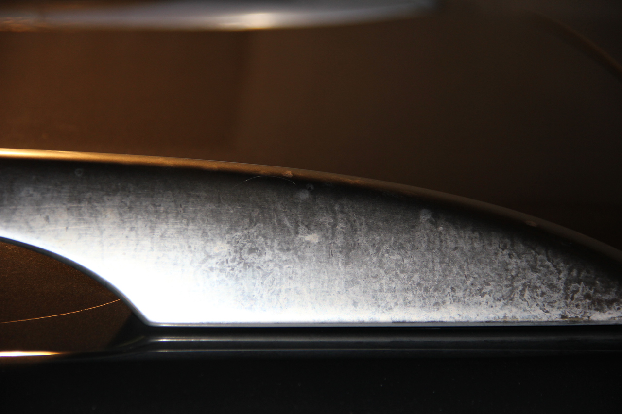

Rails bak

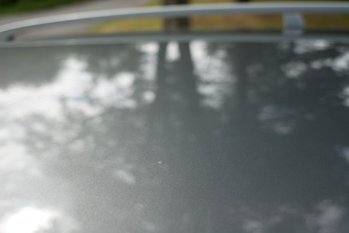

Steinsprut tak

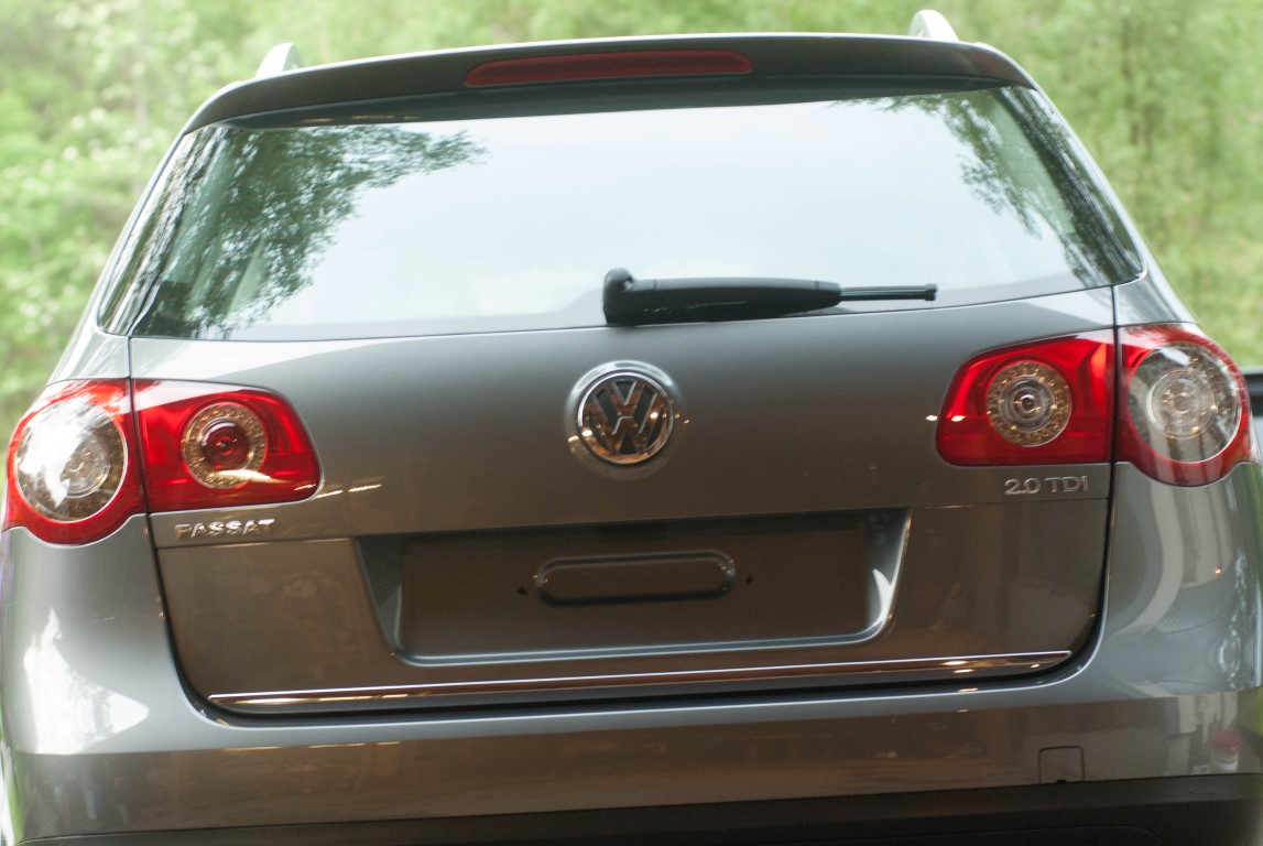

Bakfra venstre

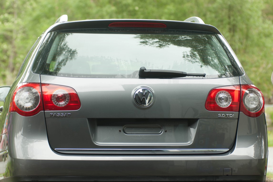

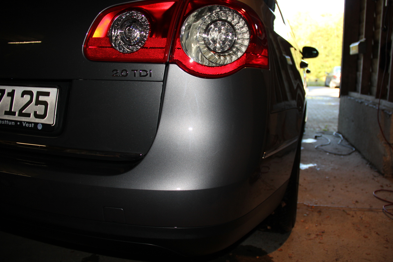

Bakfra

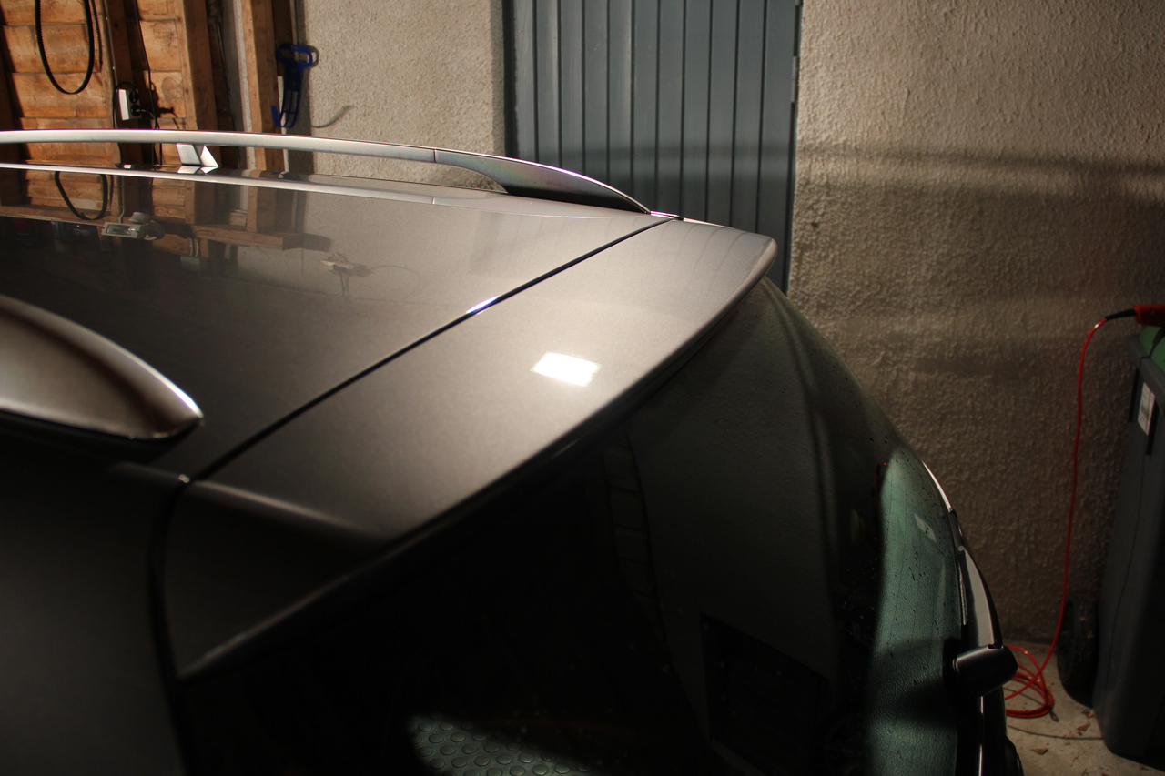

Tak bakfra

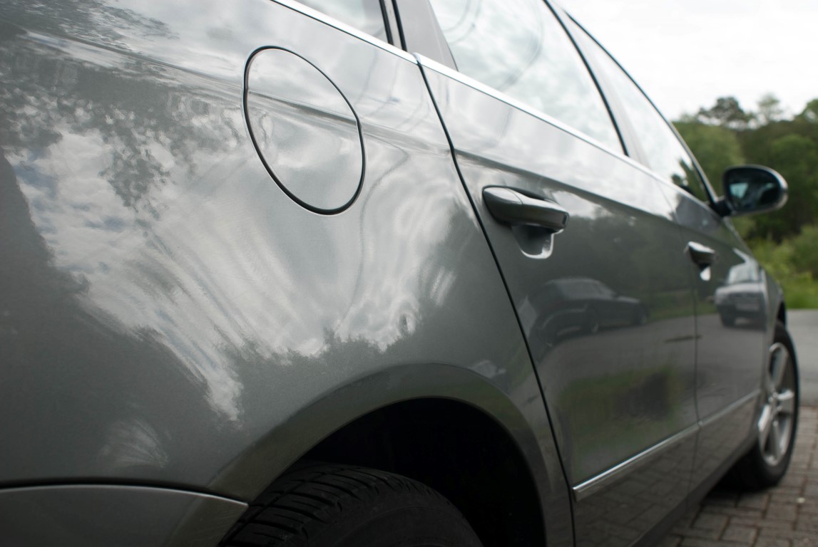

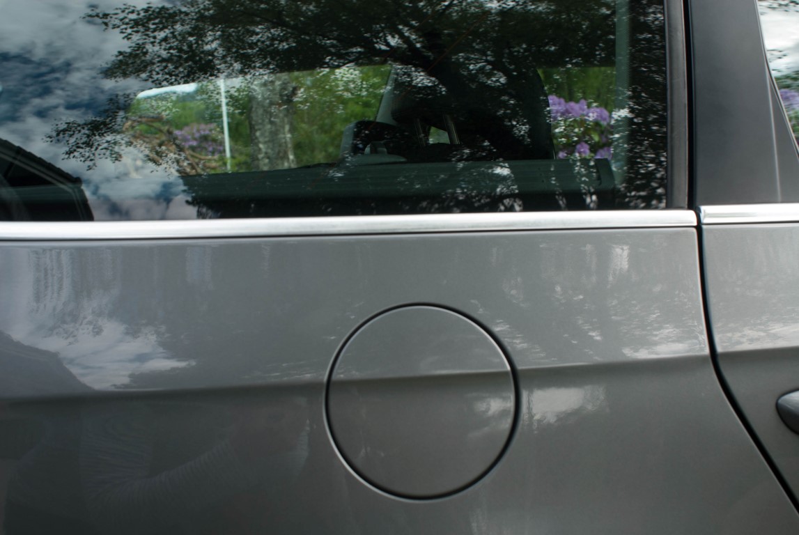

Tanklokk med solkremmerke over (lite synlig, dog)

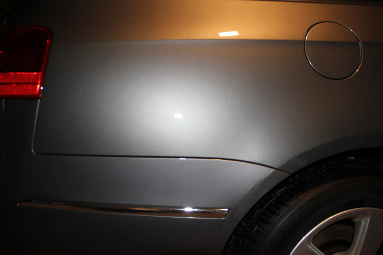

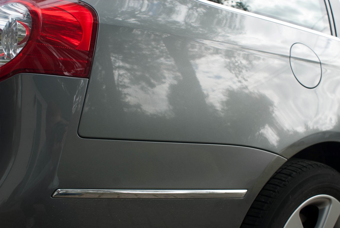

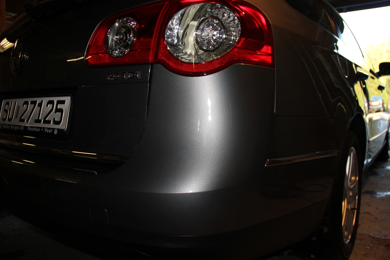

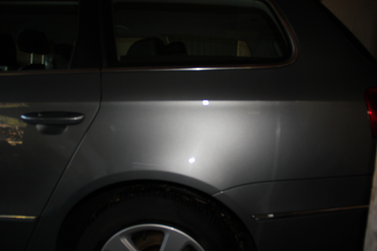

Bakskjerm med mye overspray. Overflaten her var som sandpapir.

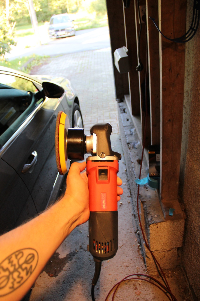

Polering
Flex PE 14-2 150
Flex XC 3401 VRG
Uber gul 140mm

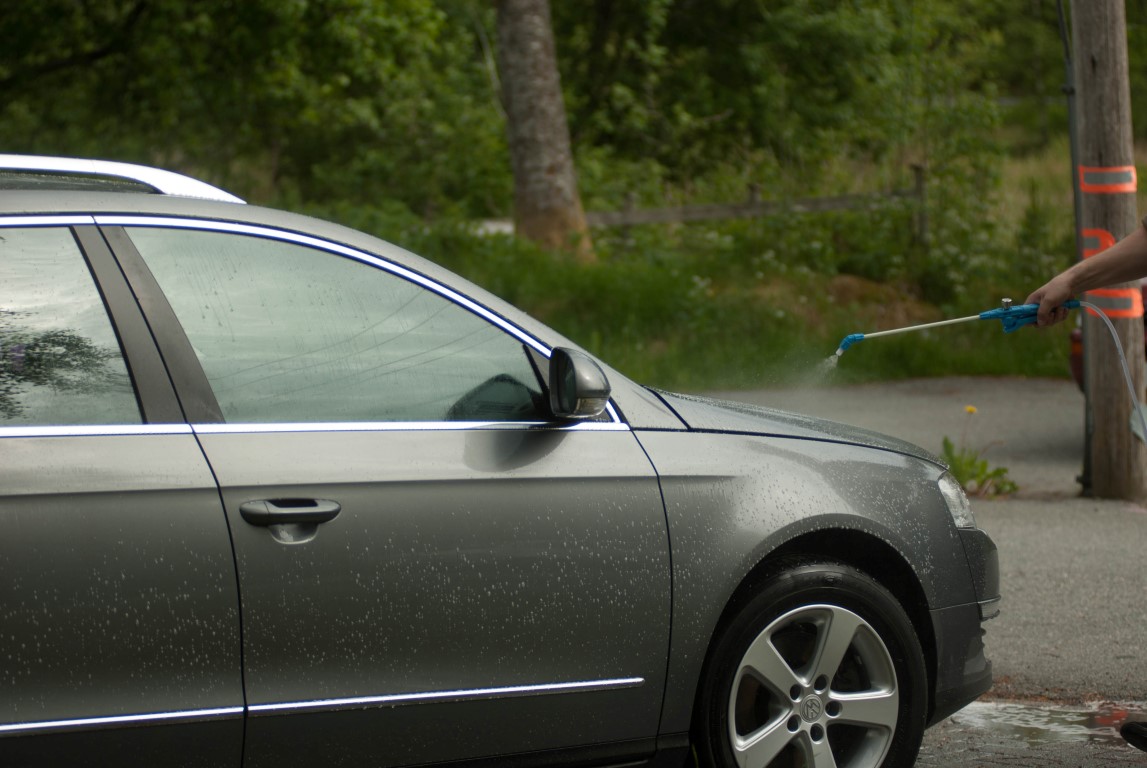

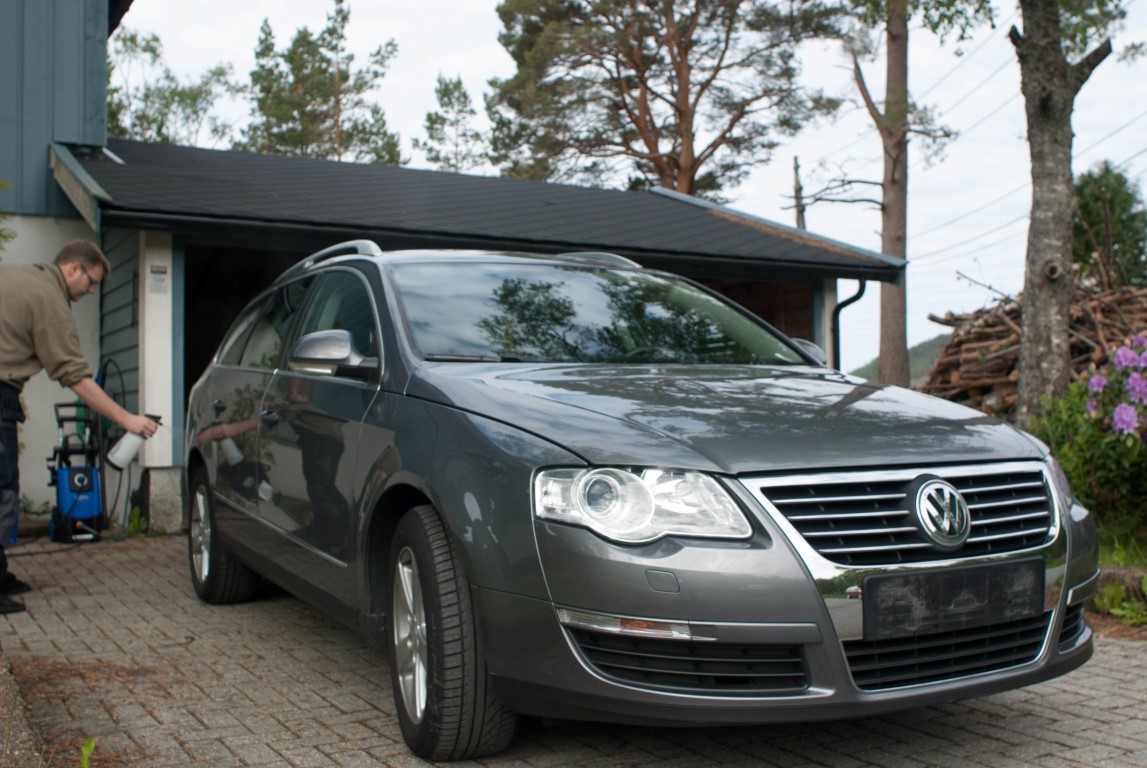

Bilen var i utgangspunktet ganske ren, men jeg valgte å kjøre den vanlige rutinen likevel for å være på den sikre siden. Hele bilen sauset godt inn i Prickbort, og dette fikk i kjent stil virke ca en sigg før avspyling. Mens Prickbort virket dynket jeg felgene med Auto-wheel og lot dette få kose seg uten berøring.
Prickbort påføres

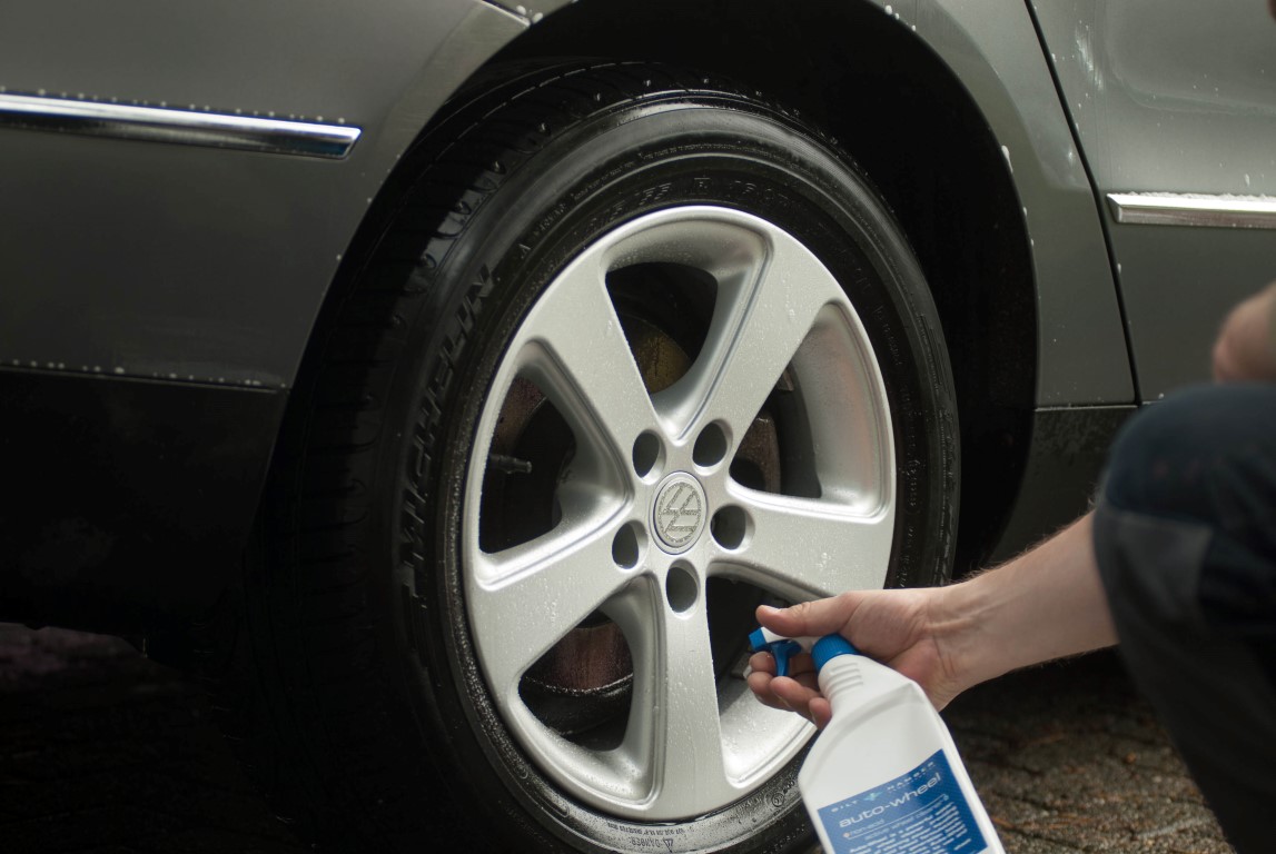

Autowheel virker
Prickbort virker

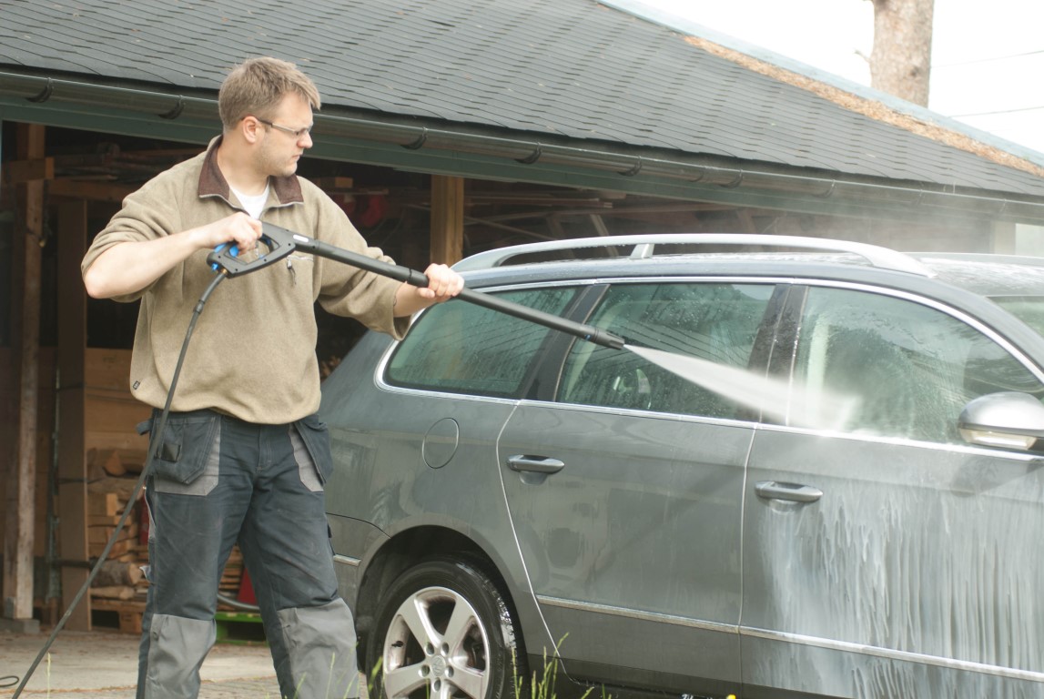

Spyle Prickbort

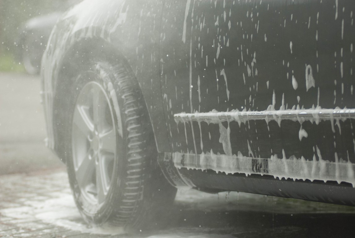

Spylings

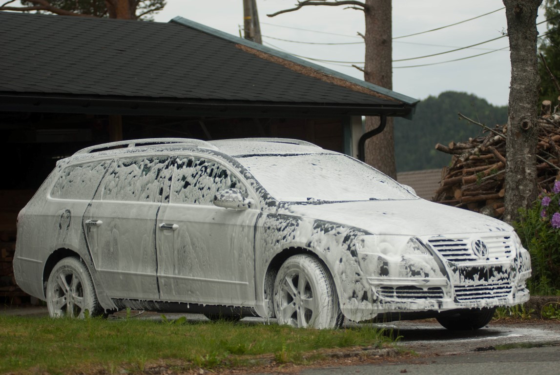

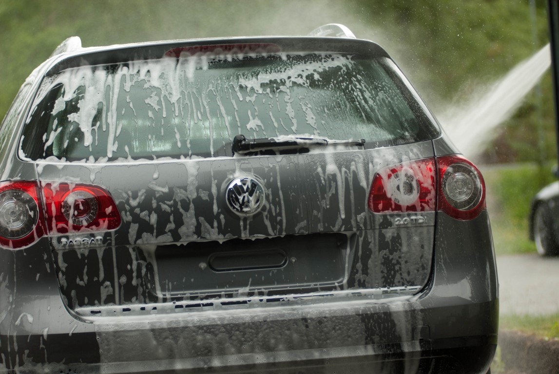

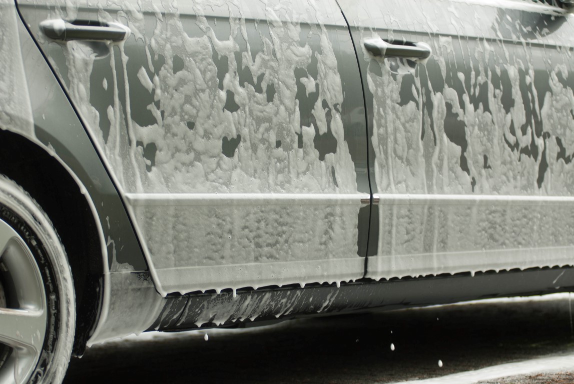

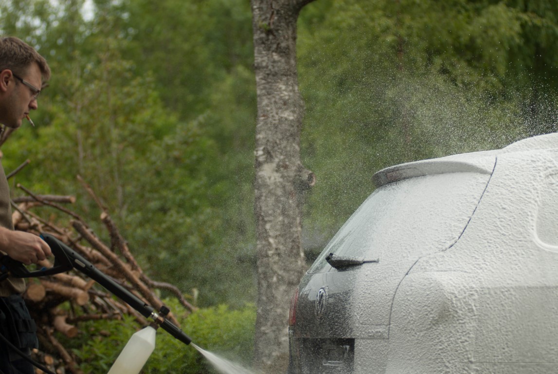

Skumming
Mmm, skum
Espuma Activo virker
Renner litt av
Dryppedryppe
Dryppedryppe

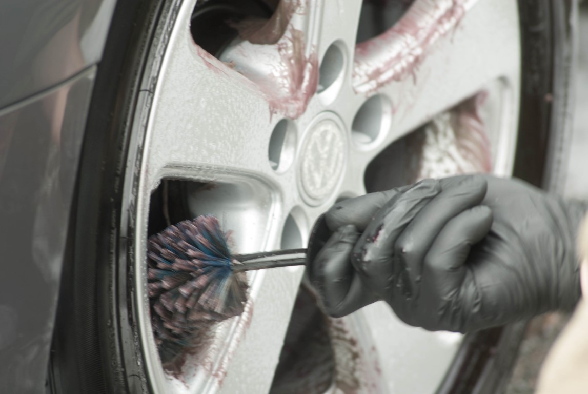

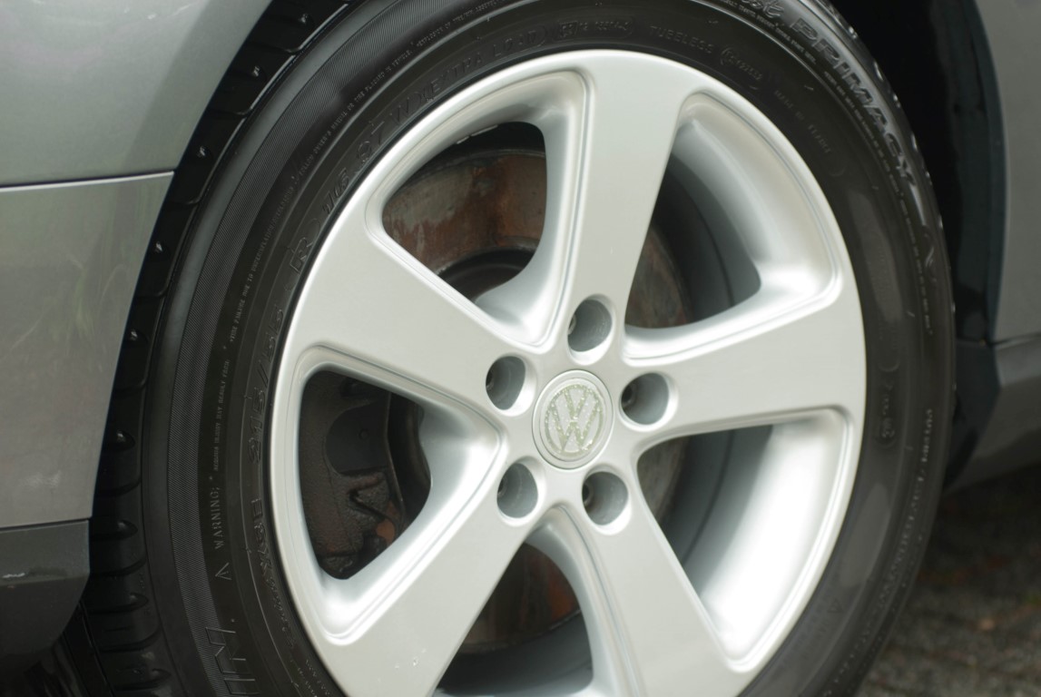

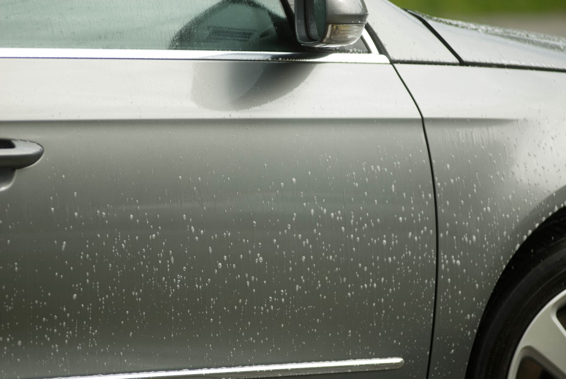

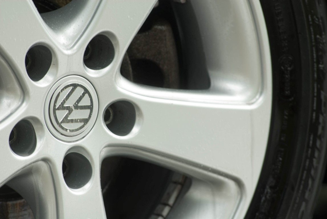

Felgene fikk seg en runde til med Auto-wheel, denne gangen med børste. Siden det var rimelig liten klaring mellom bremsekalipper og felg falt valget på EZ Detail Mini Wheel Brush. Denne ble bøyd i U-form for å komme skikkelig til bakpå eikene. Hver felg ble jobbet til skummet var helt brunt, og så spylt.
Autowheel smaker ikke godt...
Gnukke felg
Gnukket felg

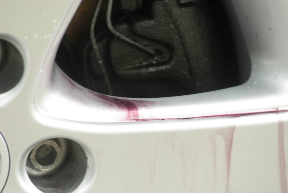

Siden det var god lunk i luften fikk bilen lufttørke litt mens jeg helte den råtne eggelikøren kjent som Iron-X fra kanne over på sprayflaske og dusjet hele bilen inkludert felger. Det var overraskende lite å finne mtp hvor lite stell bilen har fått siden den var ny. Nåværende eier har hatt den i ca halvannet år, mens tidligere eier kjøpte den ny i 2006 og har vanskjøttet den hva pleie angår. I klartekst betyr dette at han ikke har vasket den veldig mye, og det ga seg også utslag i ganske lite vaskeriper, alderen til tross.

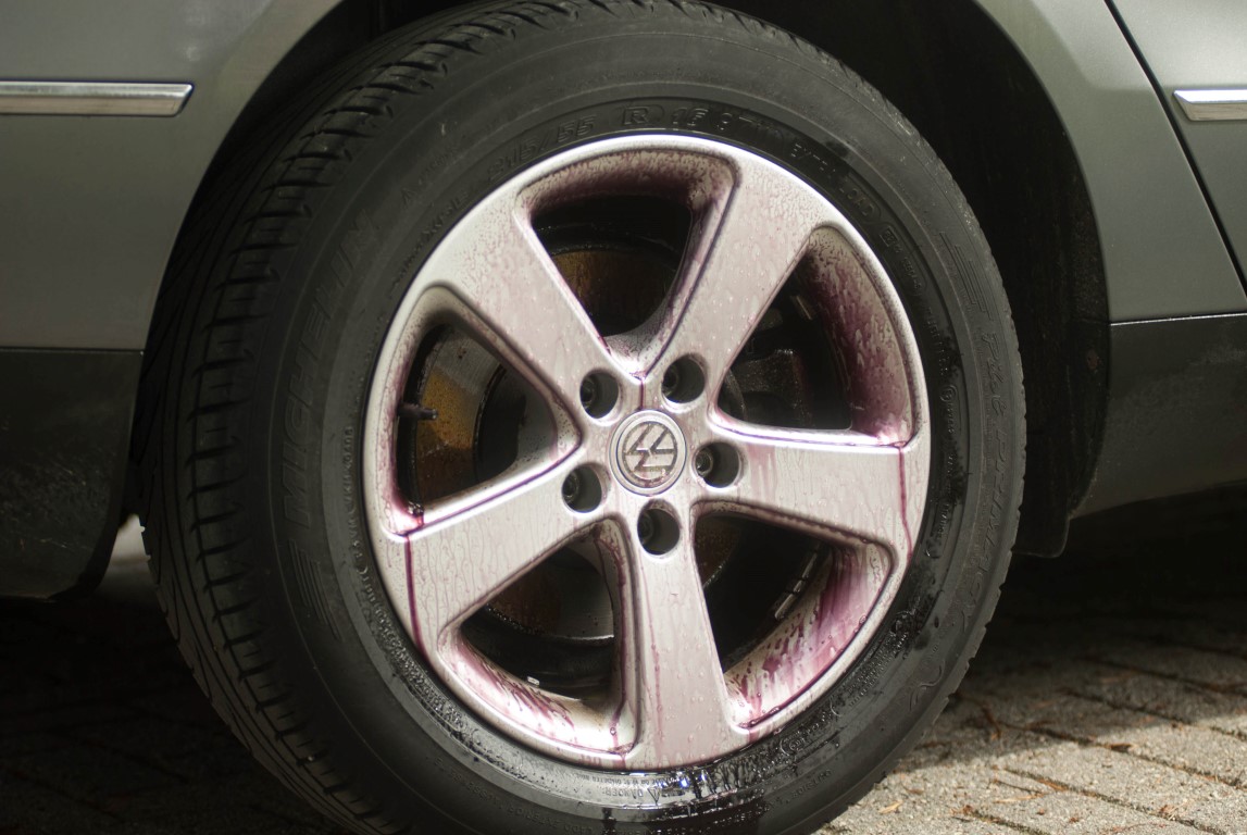

IronX påføres
IronX virker
IronX virker
IronX på felg

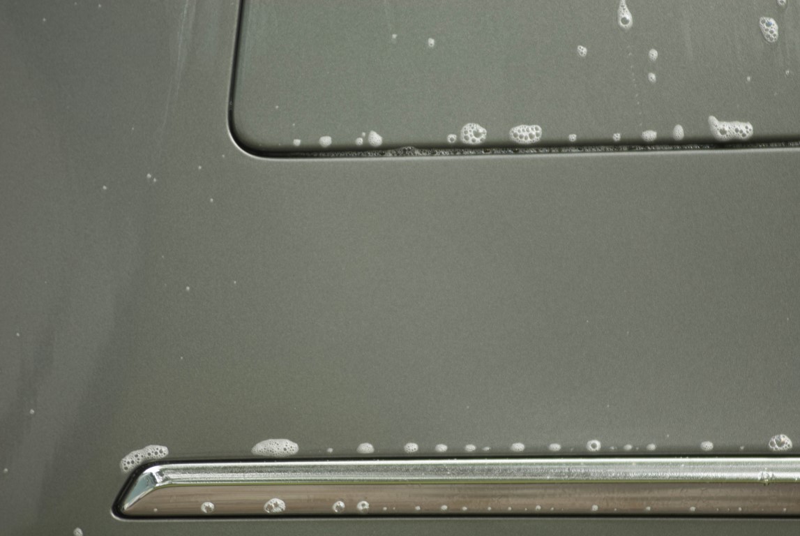

Var noe grums her som plutselig forsvant etter en liten runde Prickbort og børste. Jeg blir like glad hver gang jeg vasker bil og dritten bare forsvinner med minimal innsats. Gode produkter og utstyr er ikke bare halve jobben, det er pinadø oppimot 80% av jobben.

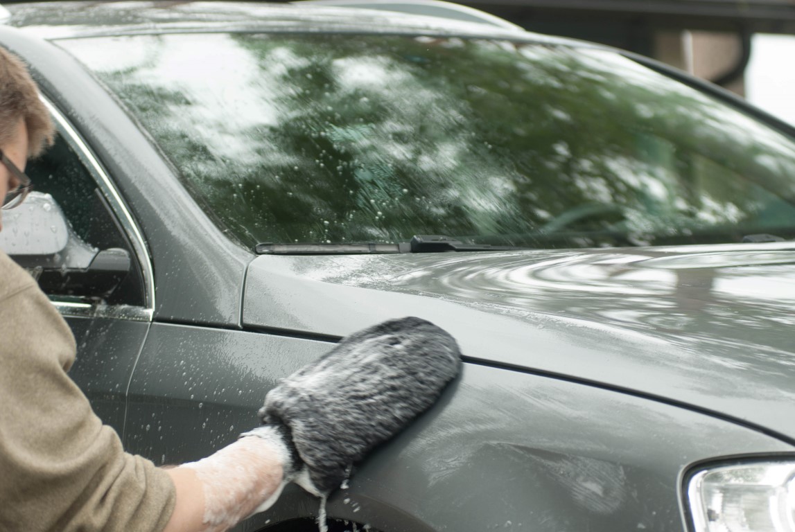

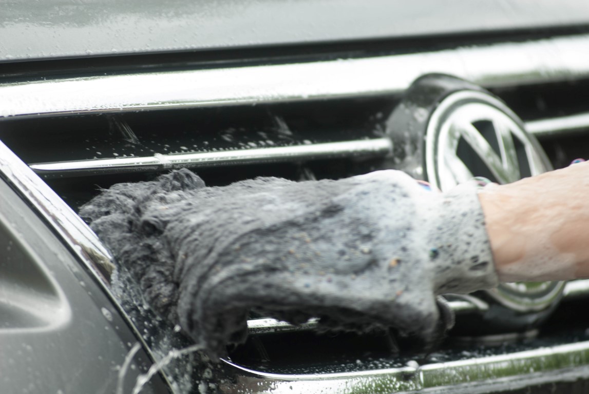

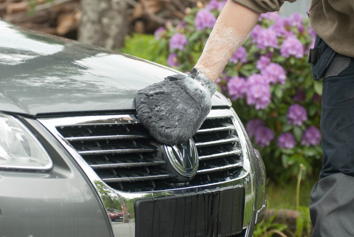

Forvask fullført, på tide med håndvask med sau. Varmt vann i bøtten, brukte bare én bøtte siden jeg ikke helt har troen på egen skyllebøtte og ikke merker noen forskjell på vask med en eller to bøtter. Denne dagen ble det bare én, og bilen var helt fri for smuss før jeg begynte på håndvasken uansett. Om det kom etpar småriper la jeg ikke merke til dem, og om så var forsvant de under poleringen.
Vasker med sau

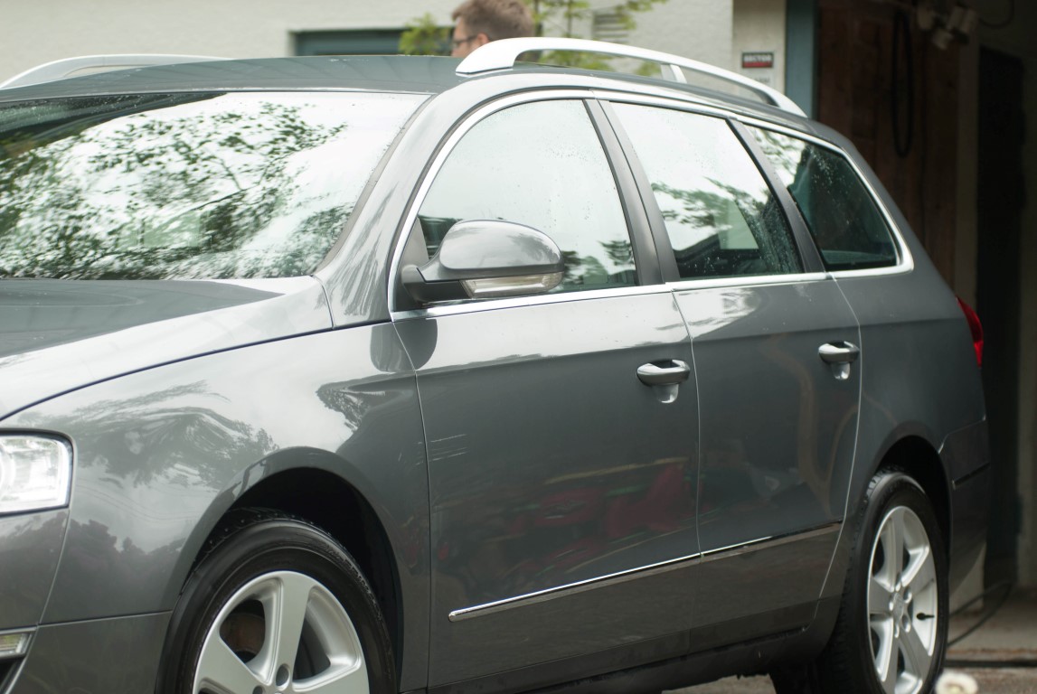

Rette bevegelser, kosestryke på lakken uten press.

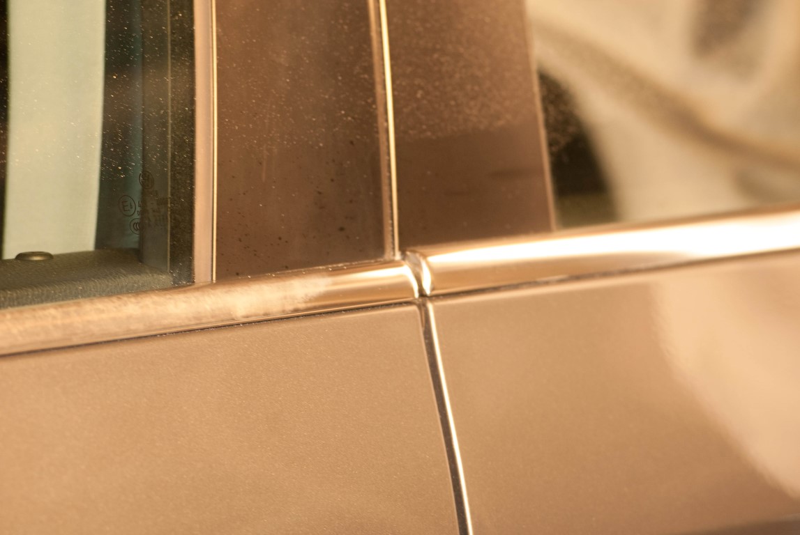

Forsiktig vask av krommet plastgrill
Pirker litt innimellom rillene i grillen

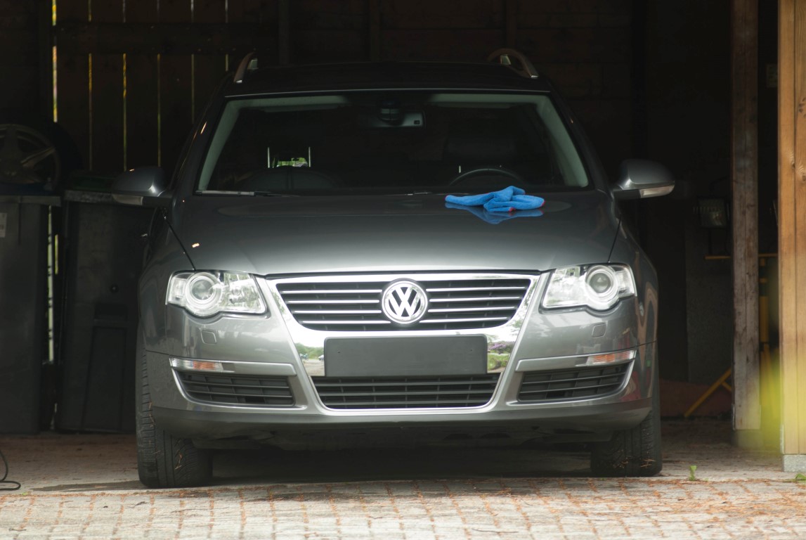

Etter avspyling av IronX var eier klar for mat, så han tok min bil og jaktet på frokostrundstykker mens jeg clayet hele bilen. Tørket av rester av claylube med MF.
Rygget inn og ferdig clayet

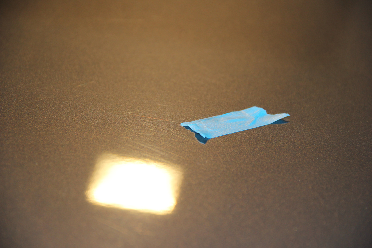

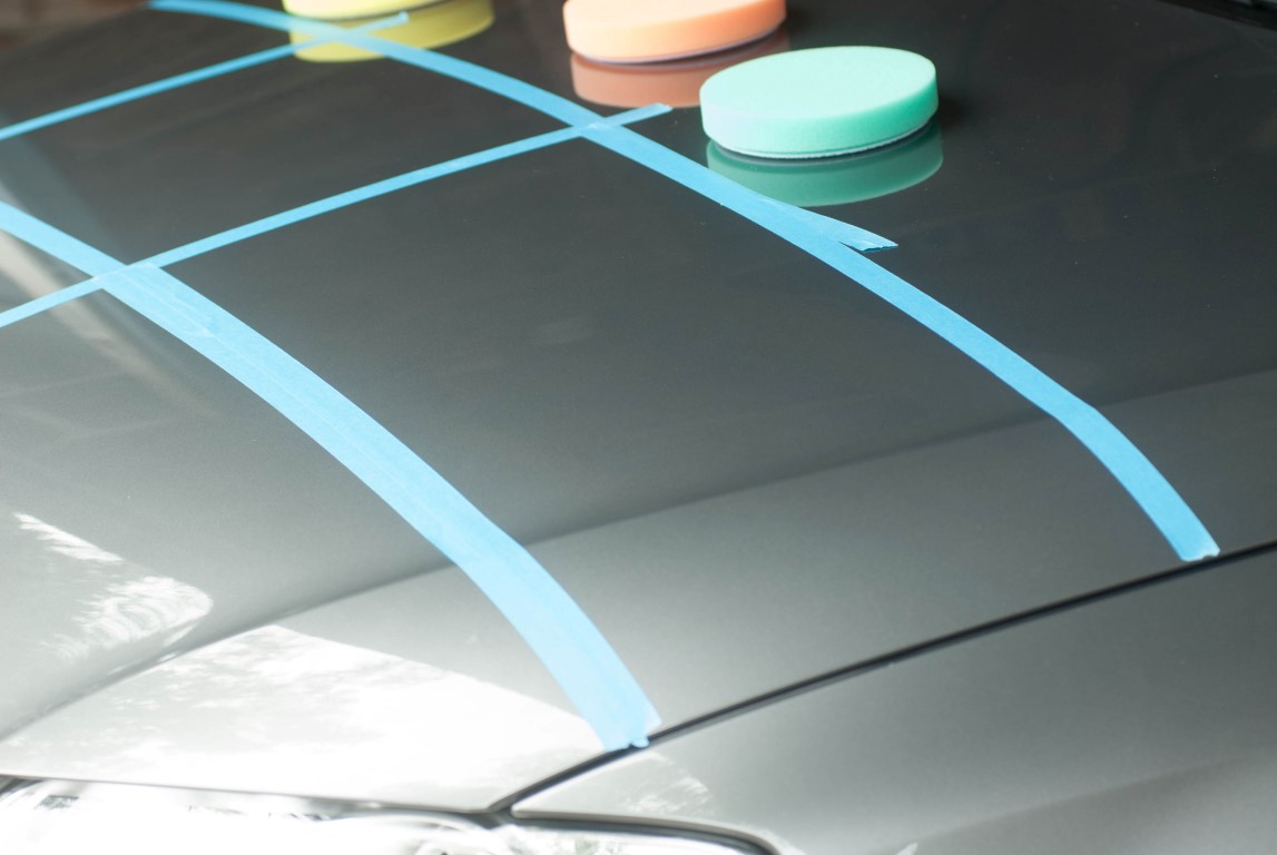

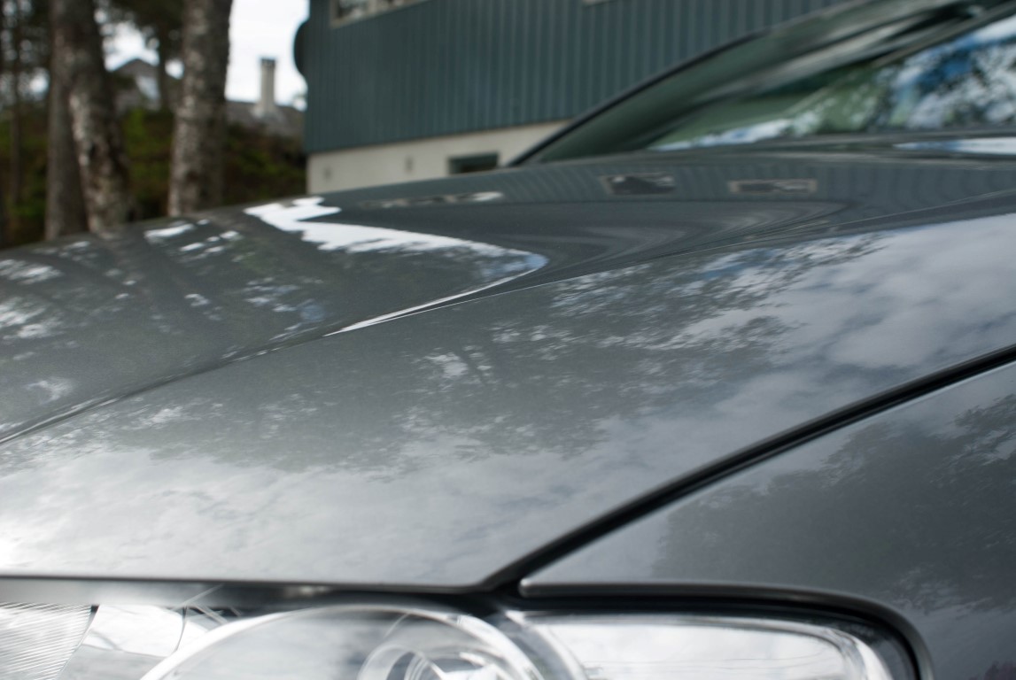

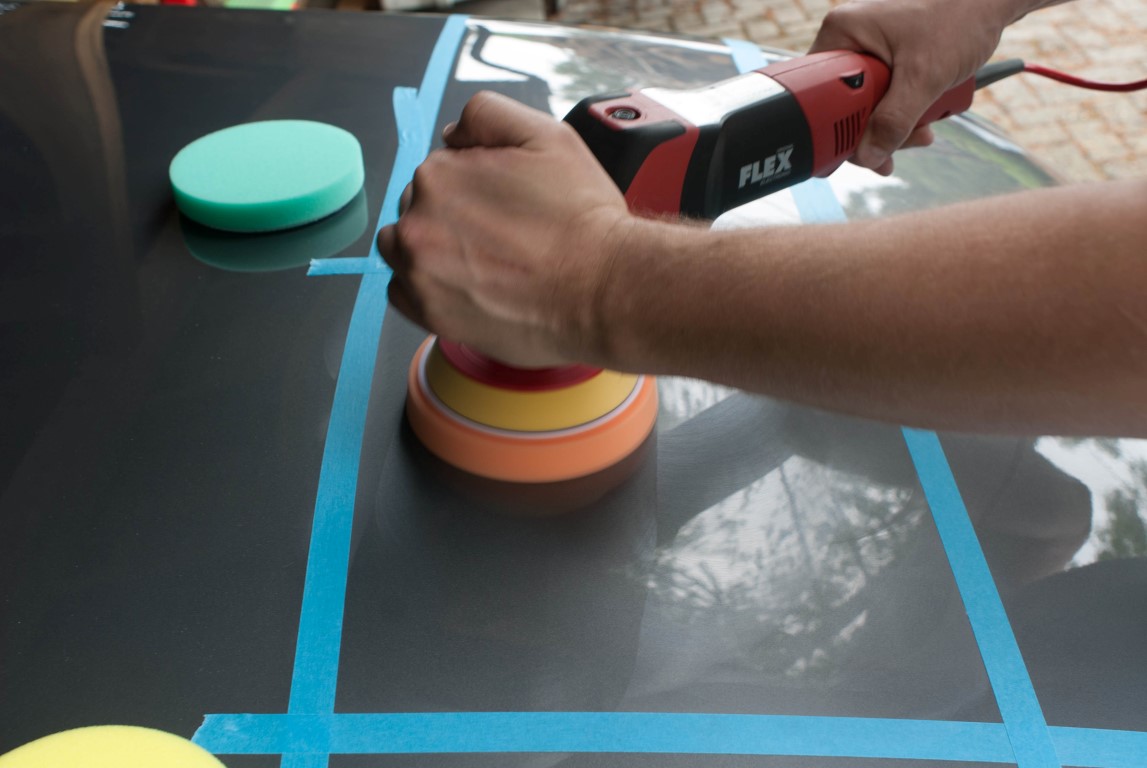

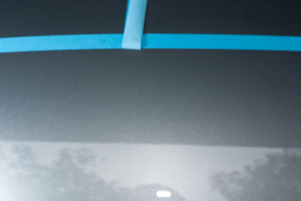

Etter lunsj var det tid for å maskere og legge opp noen testfelter på panseret.

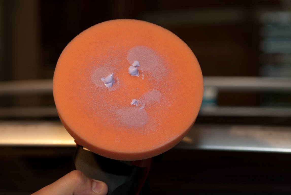

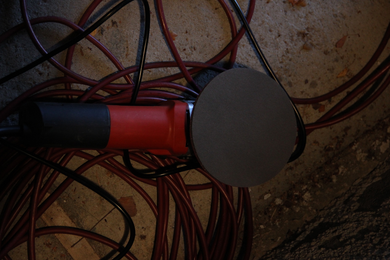

Jeg kjøpte inn 30 nye pads fra Bilnerdens 17. mai-tilbud, 5 av hver av 100 og 140mm Uber gul, oransje og grønn, og tenkte jeg skulle bruke disse på denne jobben.
Kombotesting - pads ligger klare

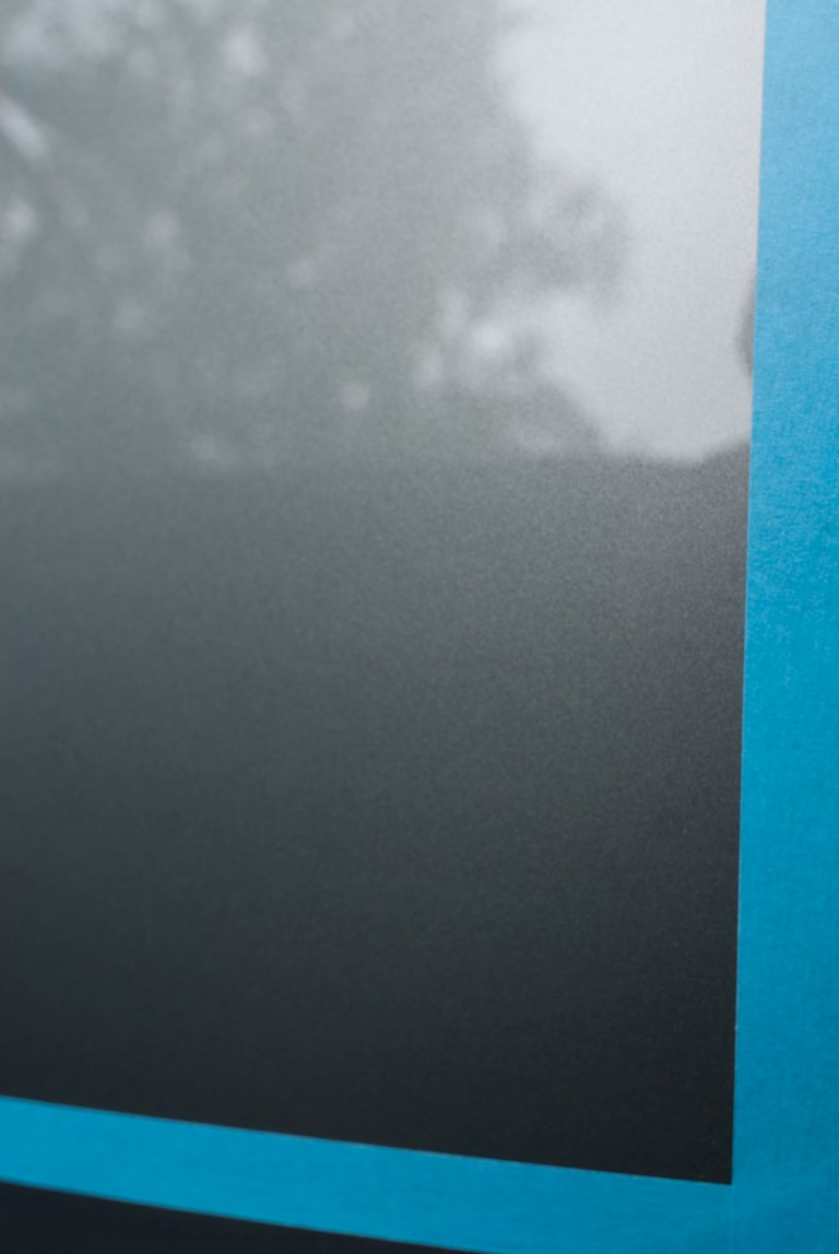

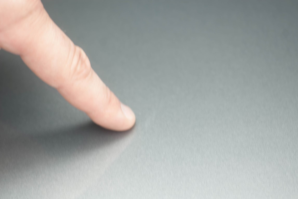

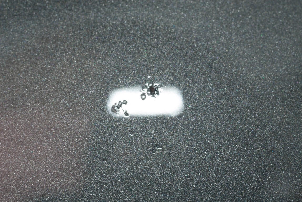

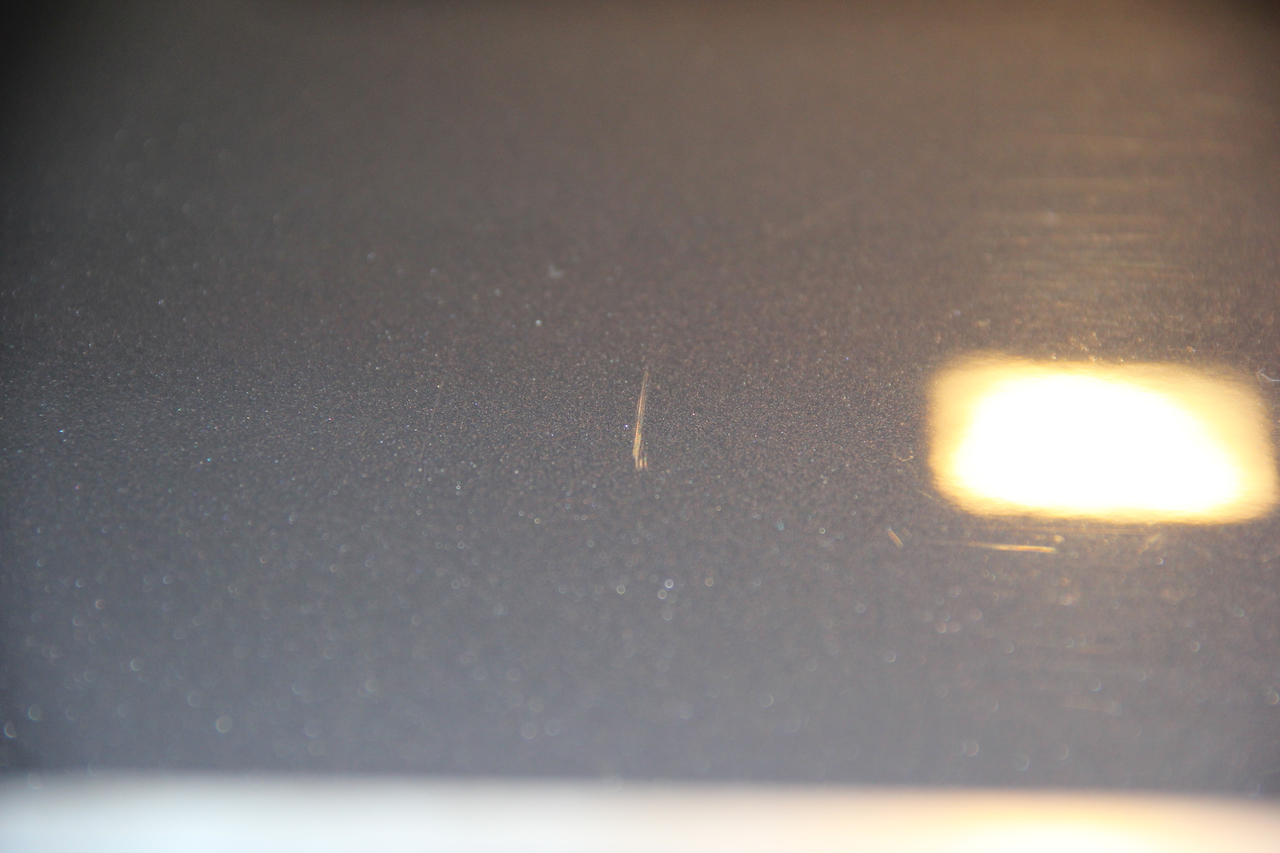

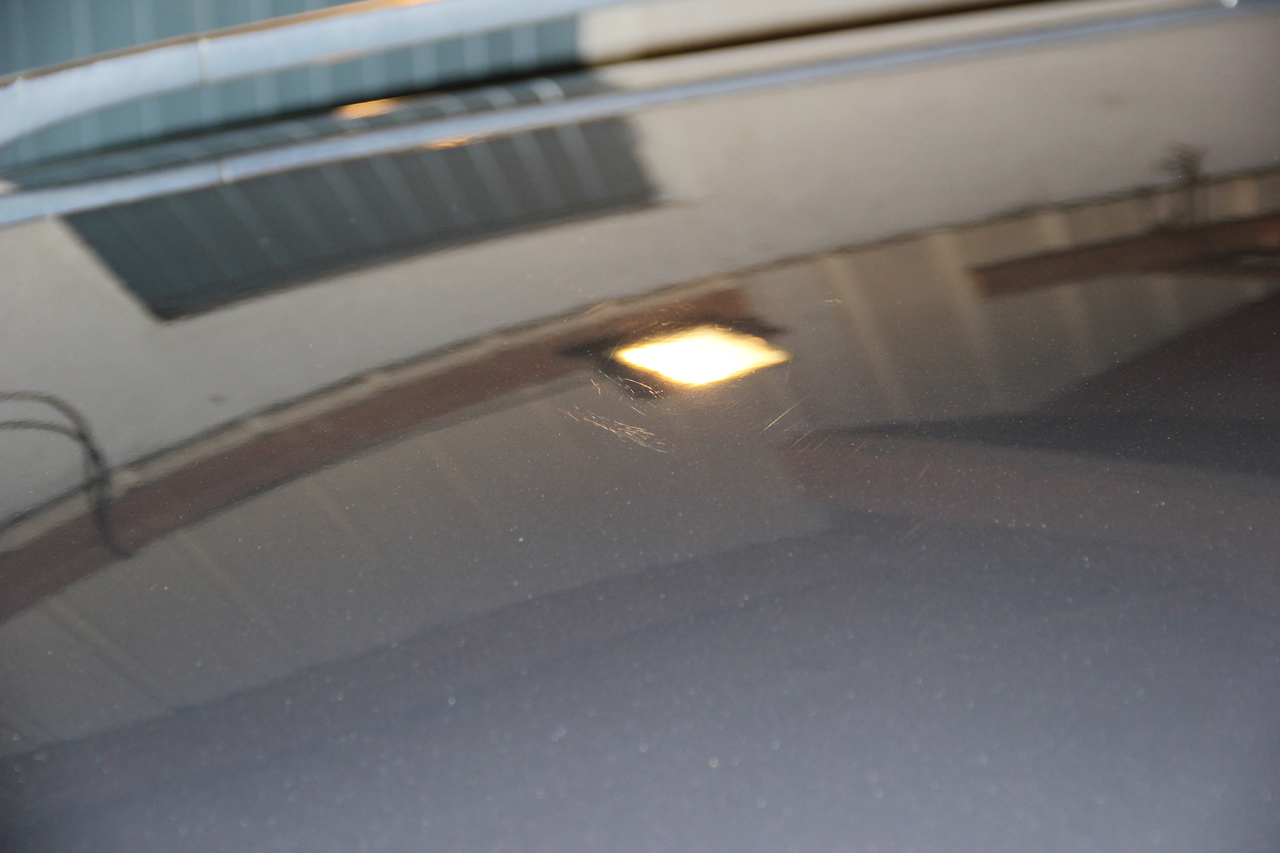

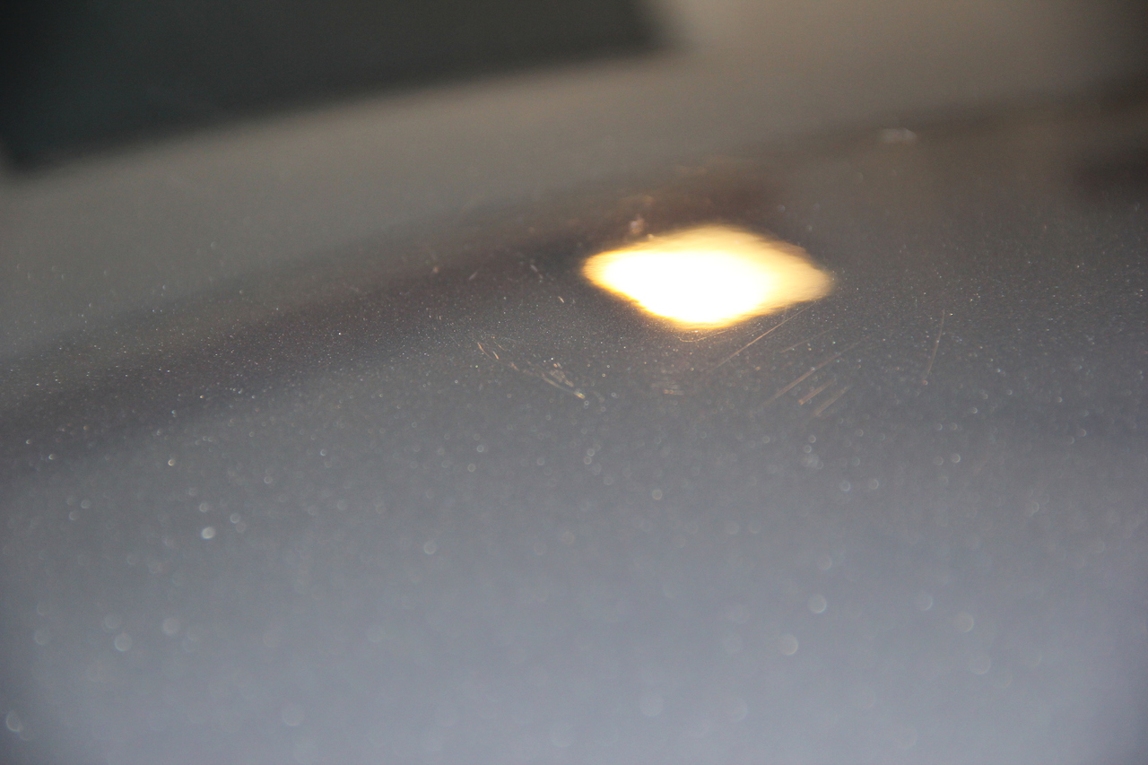

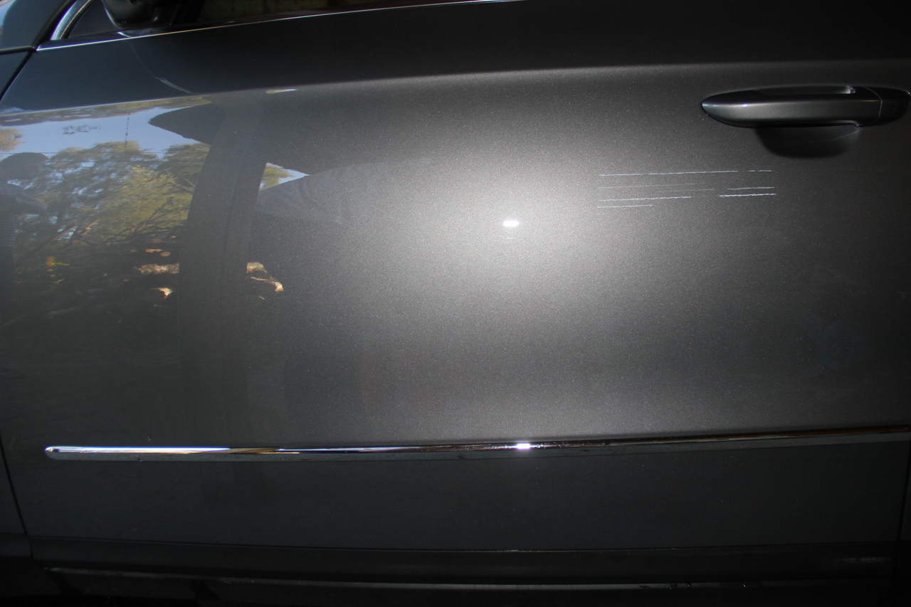

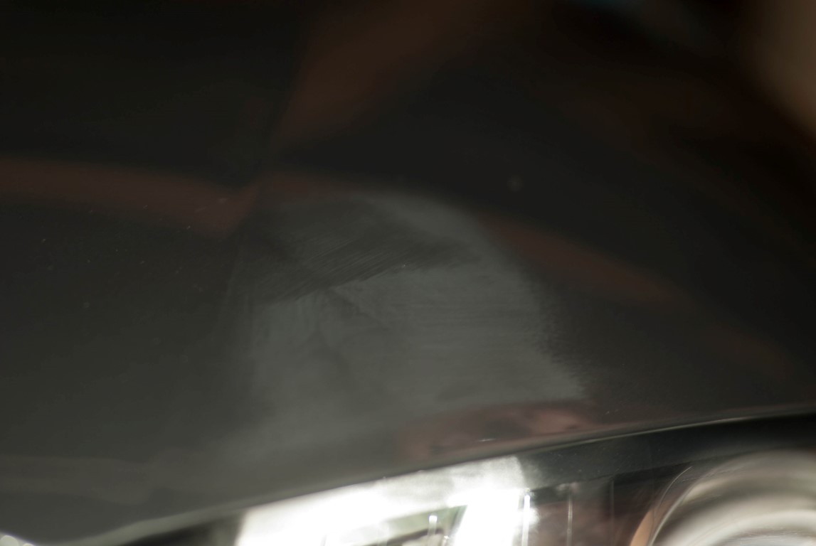

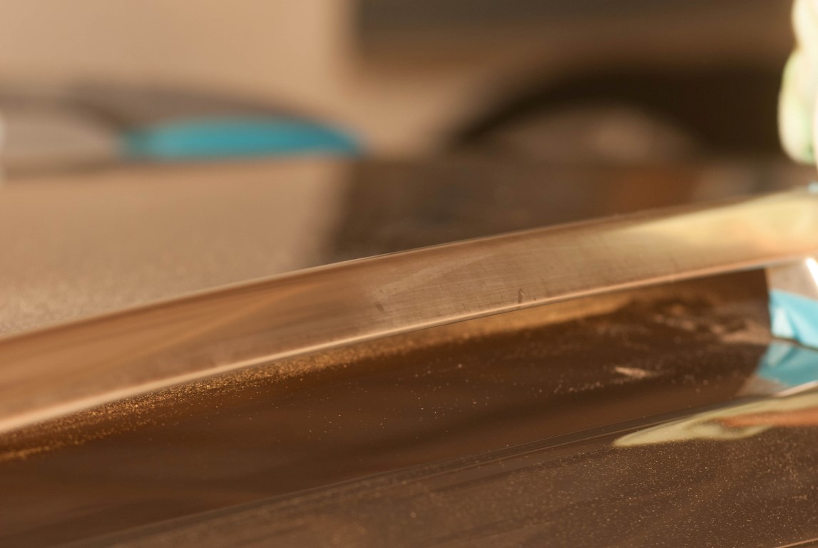

Defekt i lakken
Fotografen syntes det var noe uvant å ta bilder av lakkdefekter
Førstemann ut var Scholl S17+ på oransje Uber. Dette tok lette vaskeriper, men kom ikke helt i mål.
Combotesting
Blankt
Blankt
50/50, men husker ikke hva det var mellom... :P
Fotografen rotet seg litt vekk og glemte å ta bilder av resten av kombotestingen, men det foregikk slik:

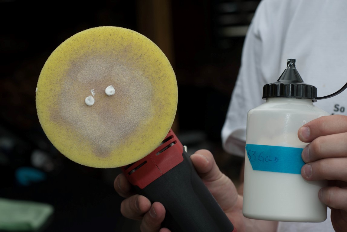

Nummer to var S3 Gold på oransje Uber. Tok litt mer enn S17+ på samme pute, but still no cigar.
Tredje test var S3 Gold på gul Uber. Tok ca 80%, så jeg tenkte jeg var på sporet av noe. Tok en runde til med samme combo, og så var vi i business. Ripefritt og holofritt og med en finish som egentlig var klar for voks. Wipedown med Scholl CF02 og fremdeles holofritt. Gull.
Just for kicks kjørte jeg Gtechniq P1 på Gtechniq poleringspute ved siden av feltet jeg kjørte forrige kombo på - håpløst. Tok mindre enn S17 på oransje Uber, så den ble forkastet.
S3 på gul Uber it was, then.

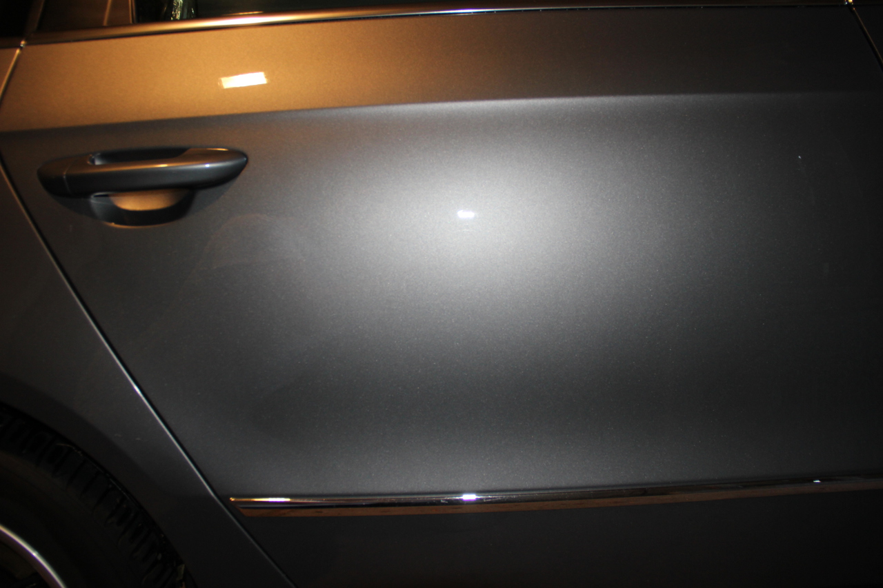

Noen bilder etter to runder á 6 pass med S3 Gold på gul Uber:

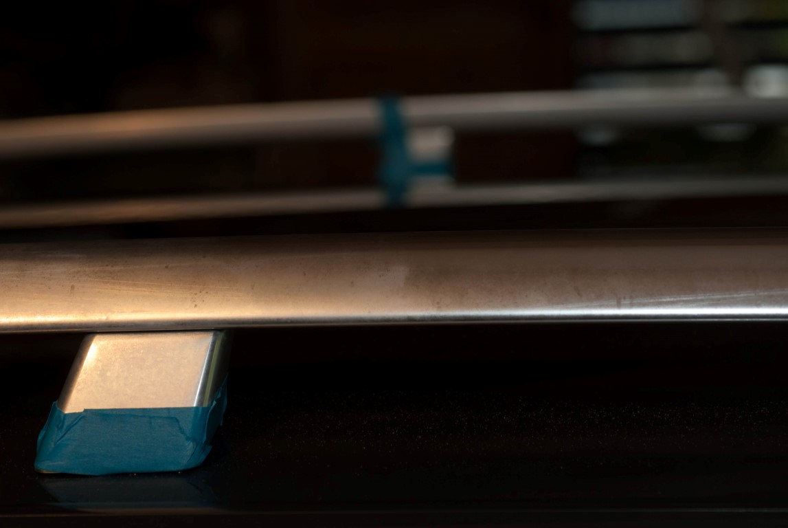

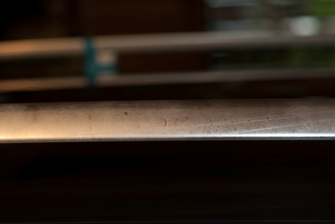

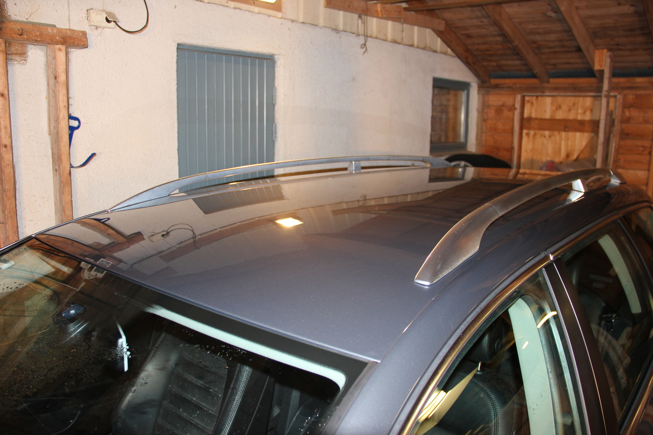

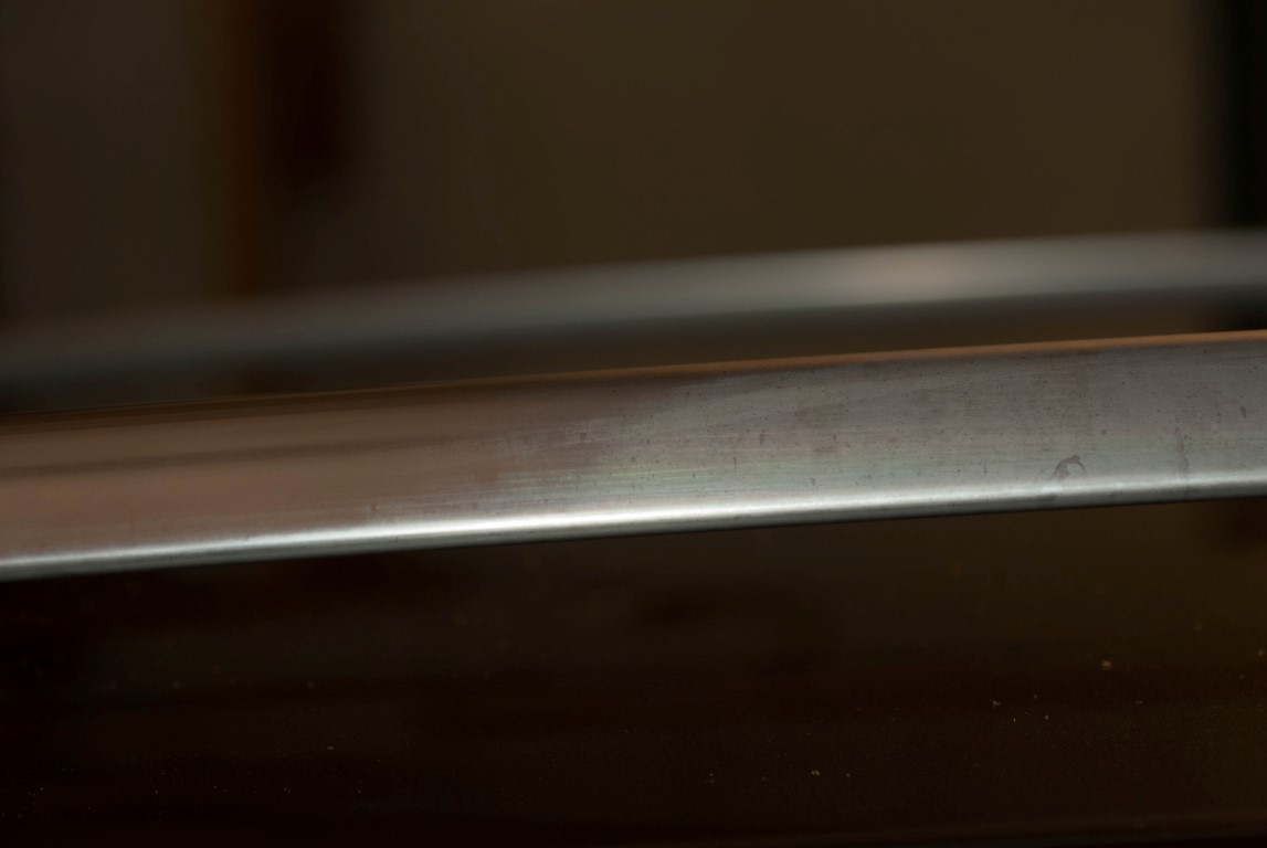

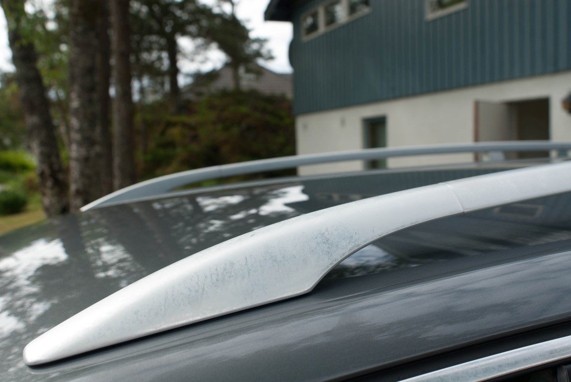

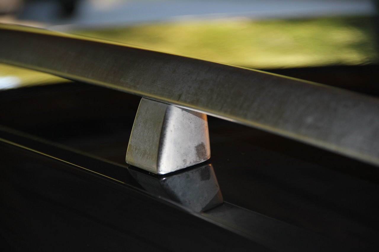

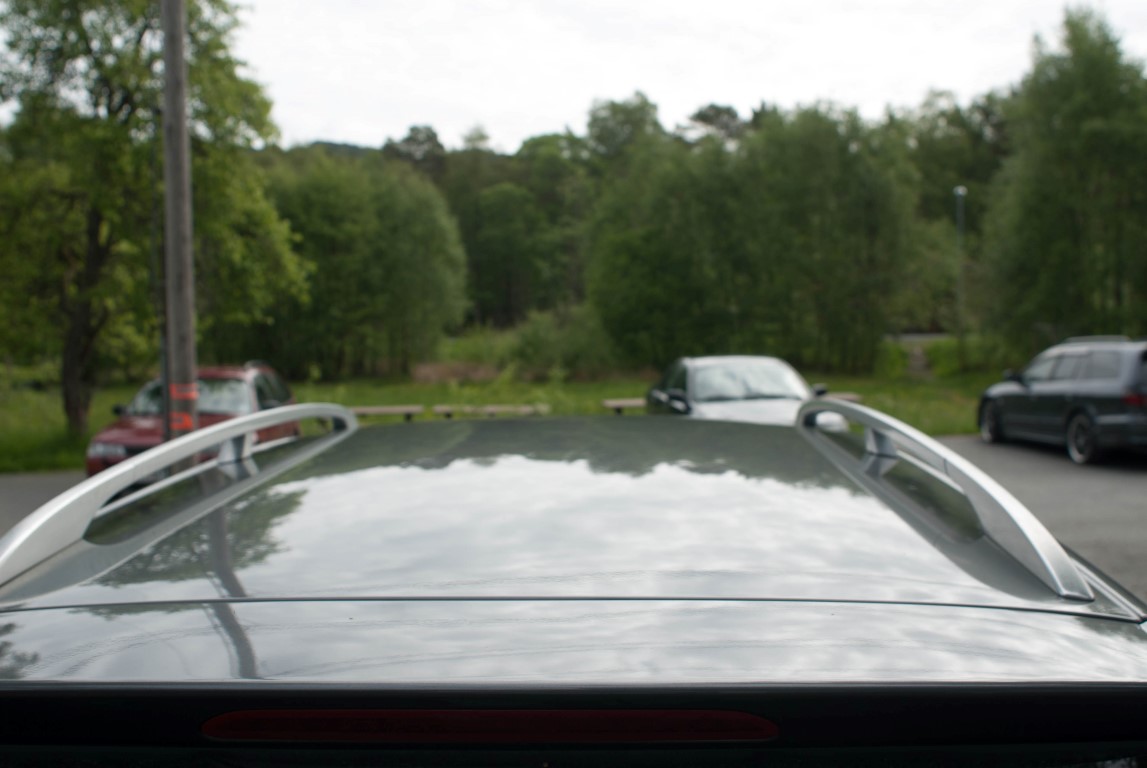

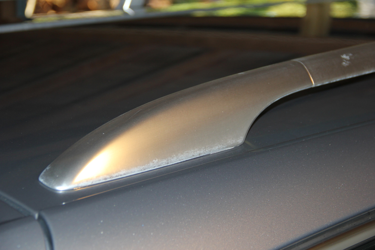

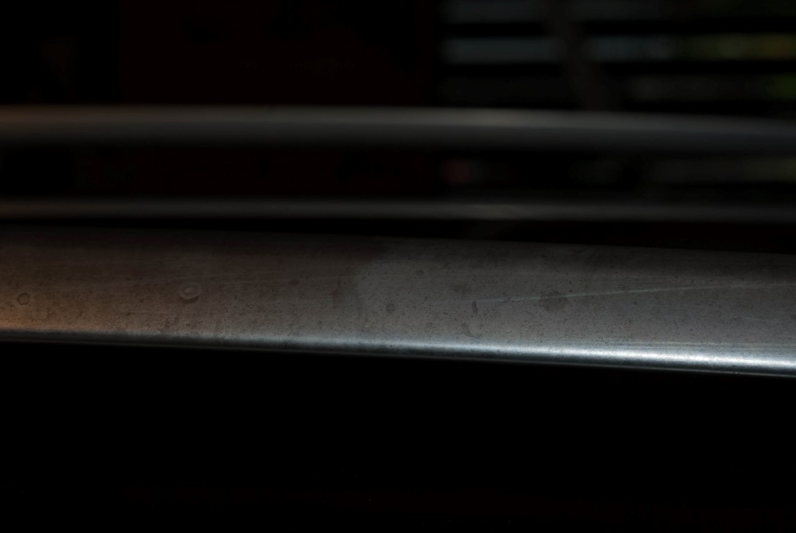

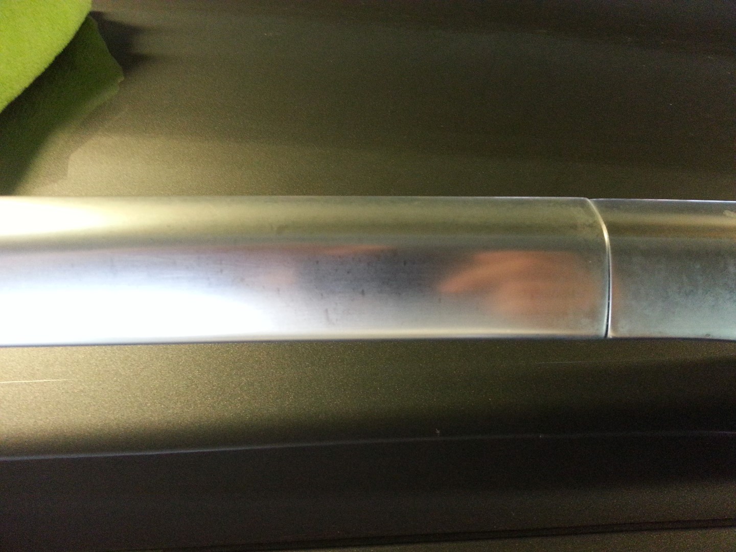

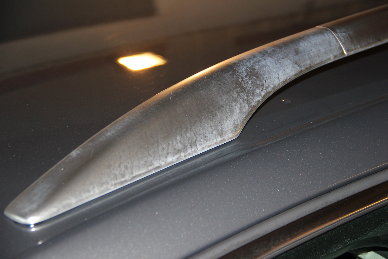

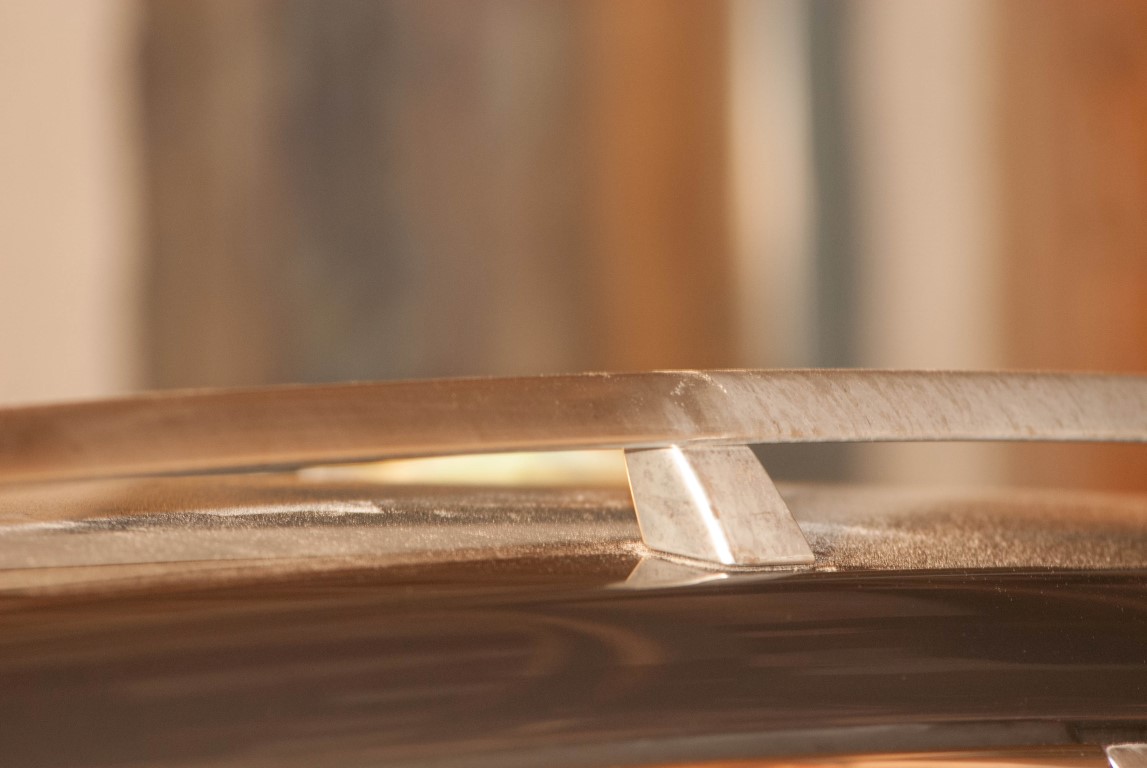

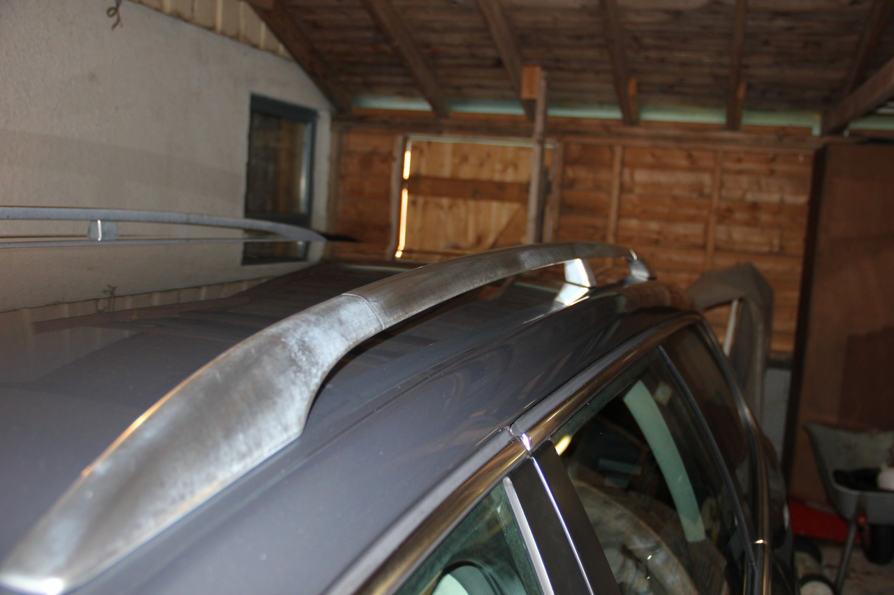

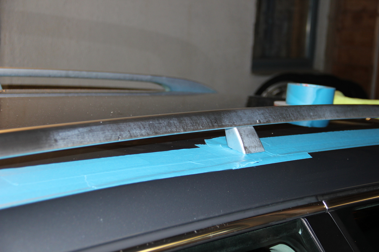

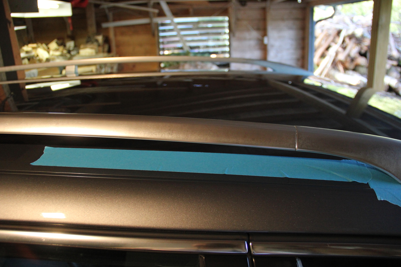

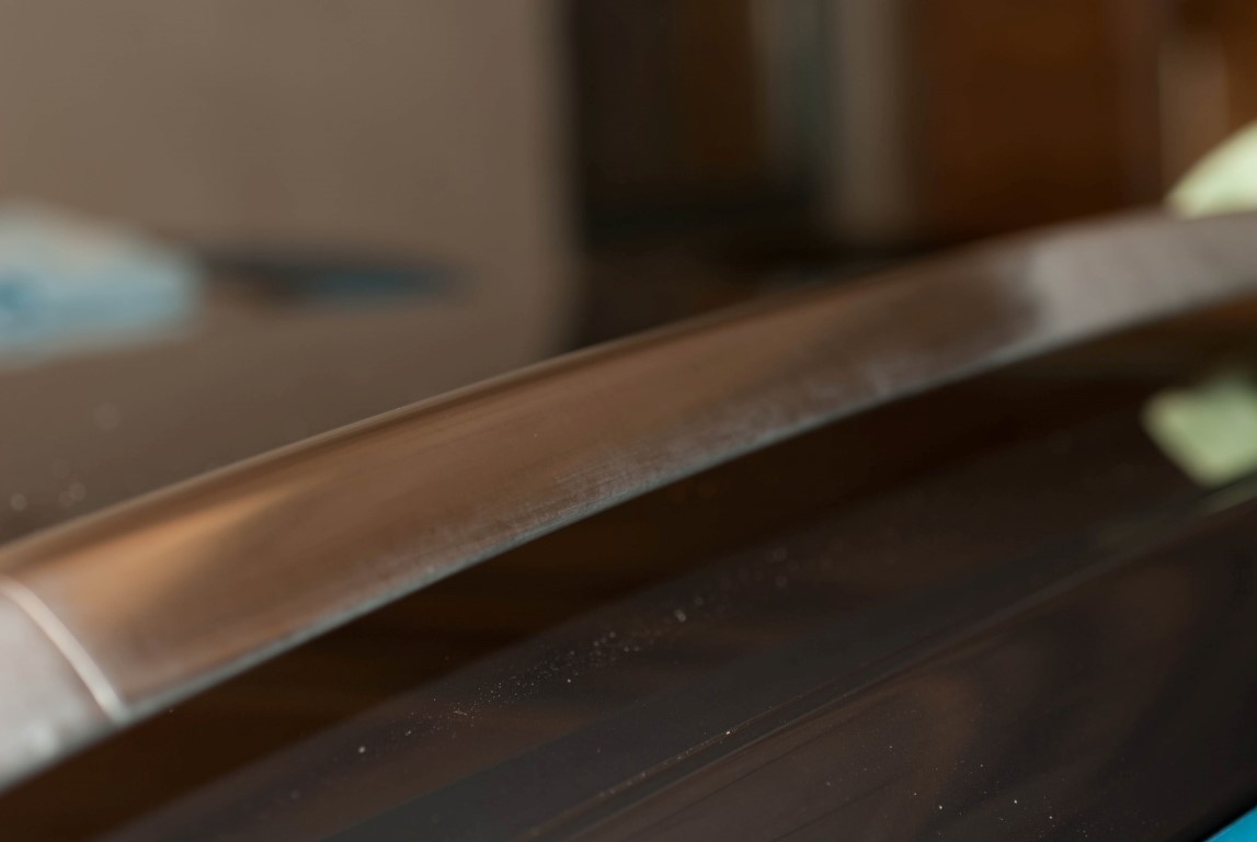

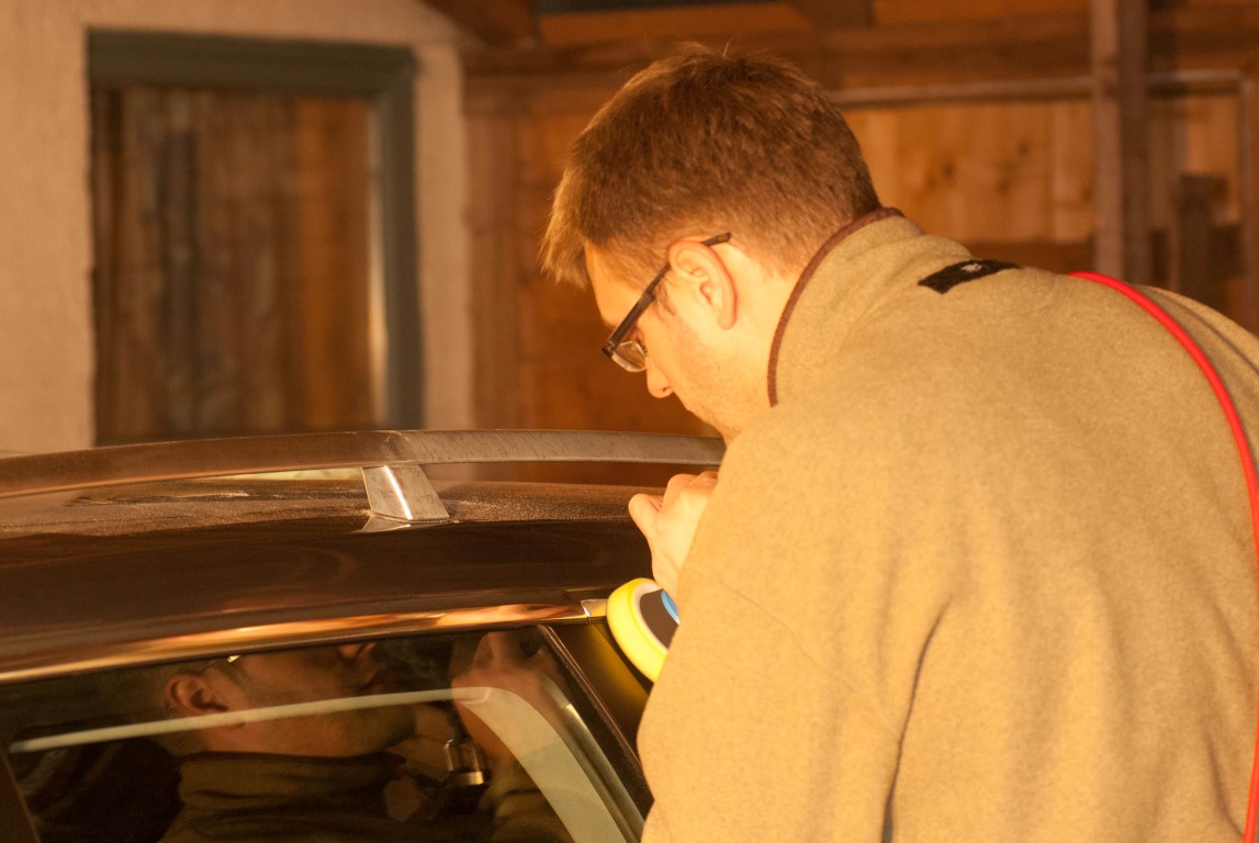

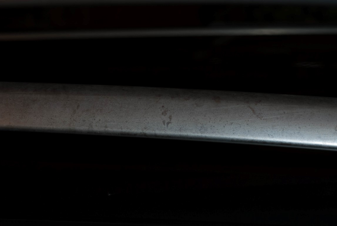

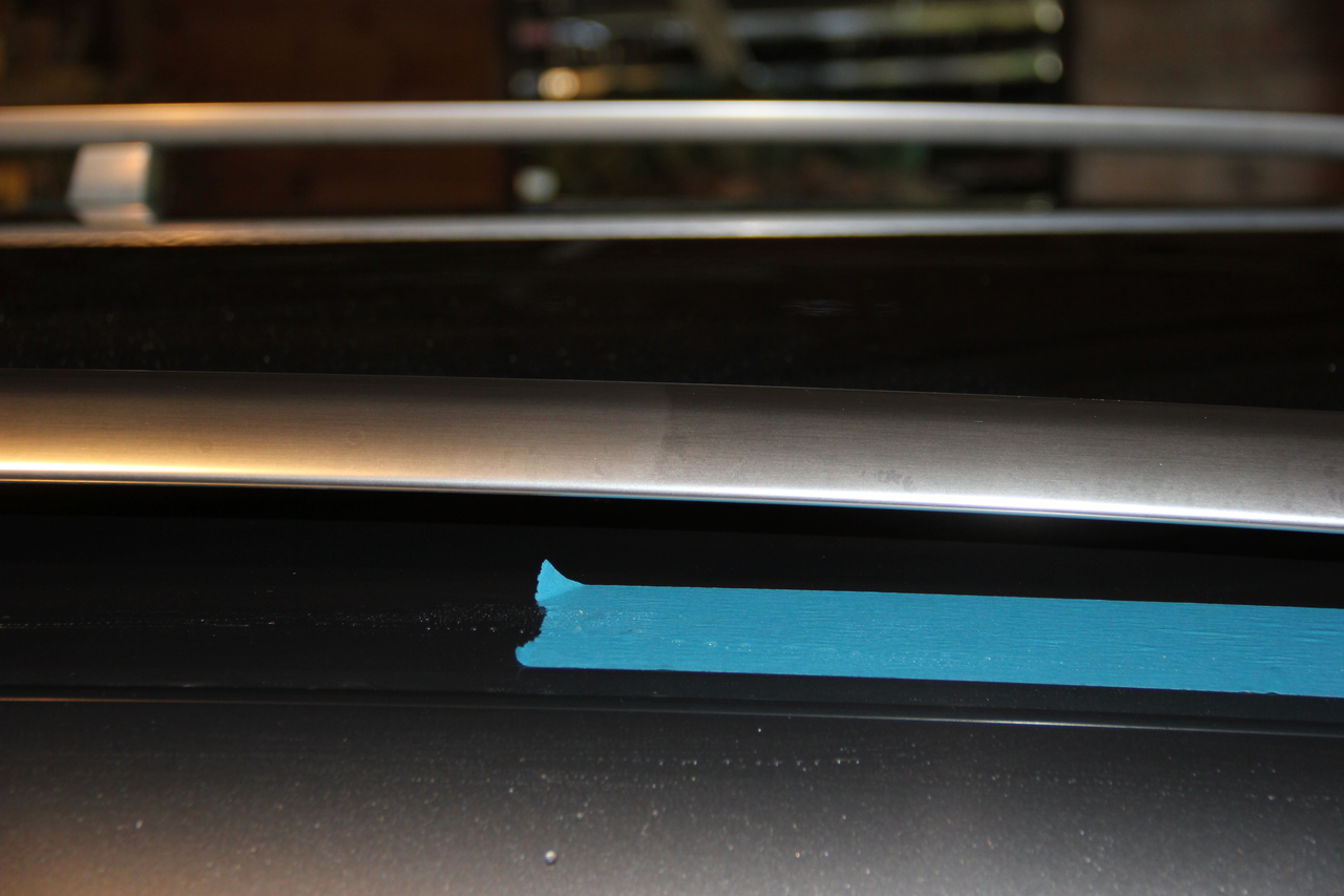

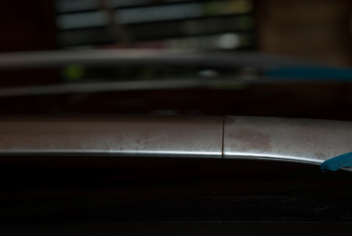

Takrails var et fokusområde for jobben, som dessverre havnet litt bakpå i iveren etter å få lakken pen igjen. Uansett, vi satte av litt tid til å få tatt disse.

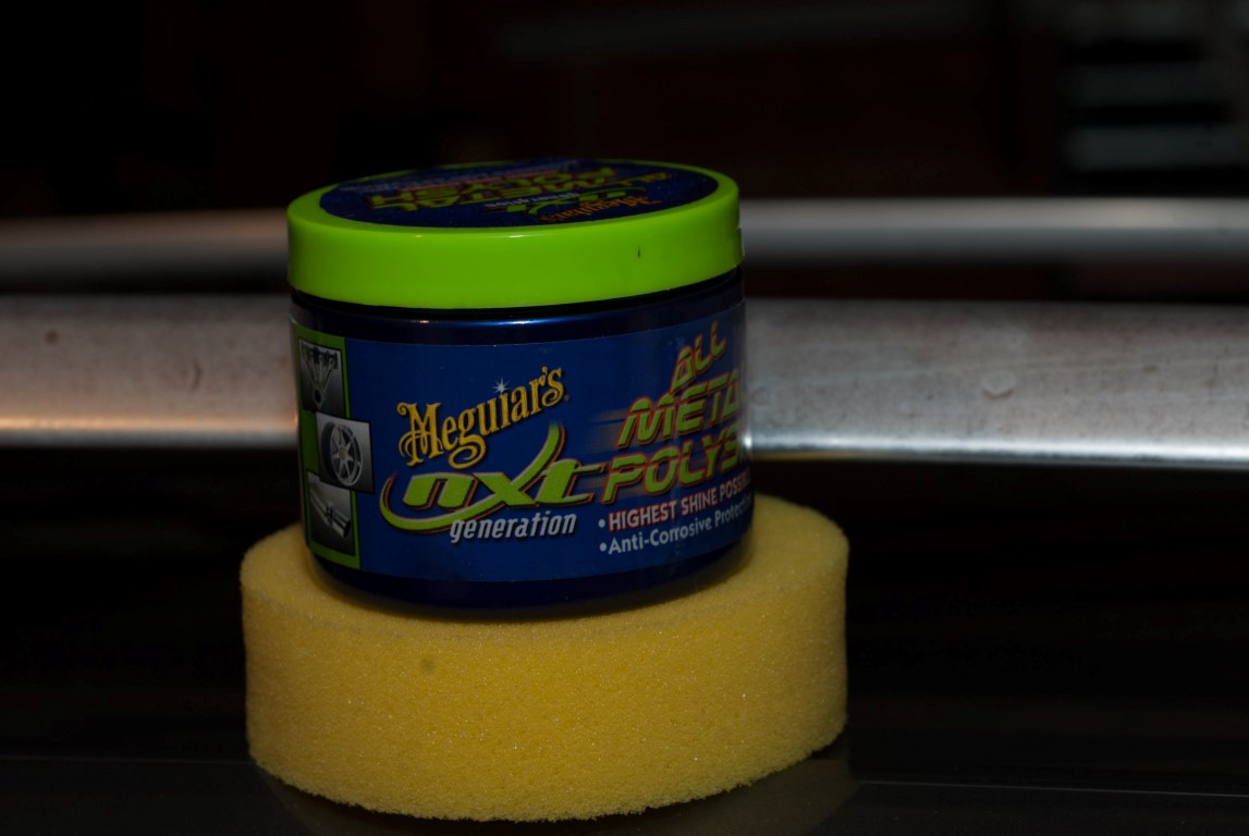

Begynte med Meguiar's NXT Generation All Metal Polysh på grov håndpad. Ble litt mindre hvitt, men ellers ingen endring. Autosol Chrom Glans på MF leverte omtrent samme resultat.
Prøvde litt forskjellige midler på Flex DA uten at det gav oss noe særlig og begynte å bli ganske oppgitte over tilstanden.

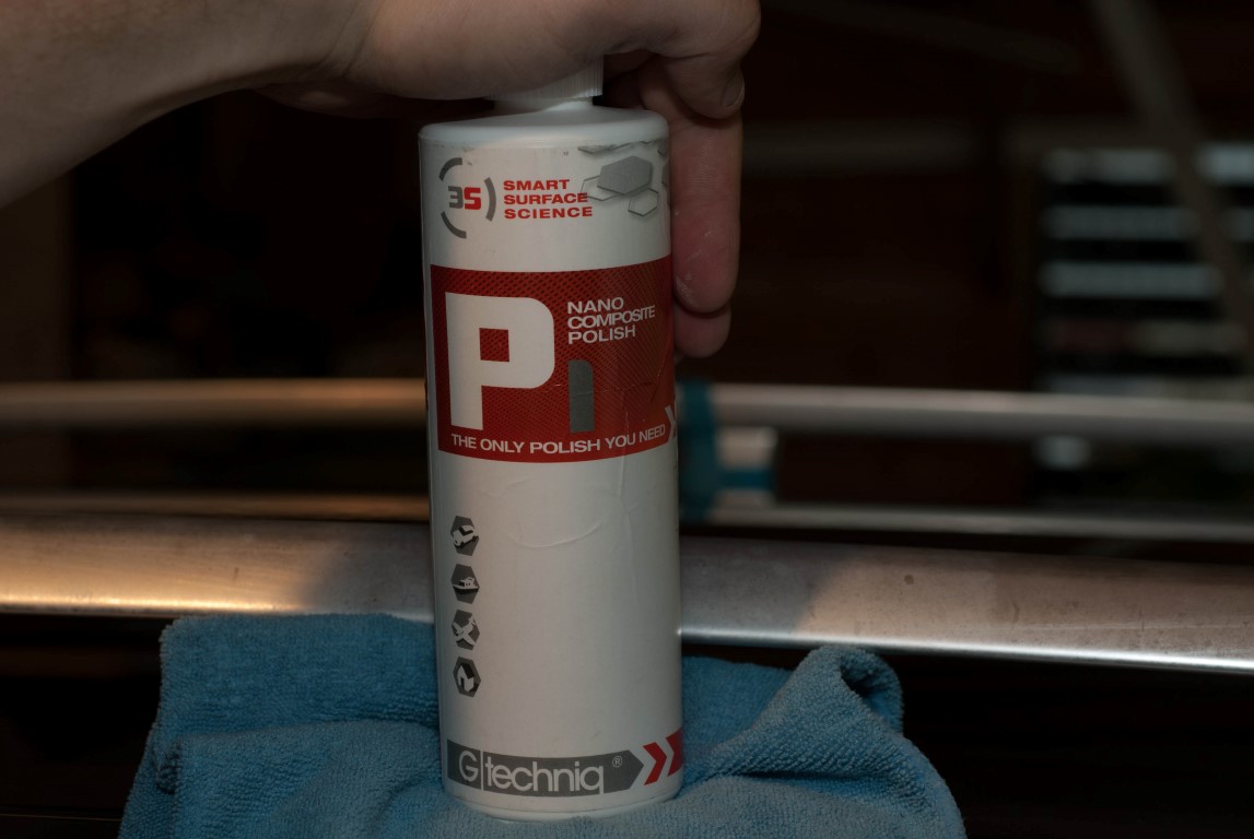

Begynte med Gtechniq P1 på Gtechniq poleringspute (har ikke bilde av dette) på Flex DA - liten forskjell, om noen. Gikk over til oransje Uber og S17+, byttet kjapt til gul Uber og S17+, fremdeles på Flex DA. Byttet ut S17+ med S3 Gold, og litt av den verste hvite oksidasjonen begynte å forsvinne. Byttet til roterende og fikk vekk enda litt mer oksidering, men fremdeles var vi langt unna noe som kunne minne om akseptabelt, for ikke å snakke om bra eller pent...
Time to step it up... hanket frem en liten rød/hvit Scholl spiderpad og ladet denne med Autosol... på roterende. Durte på på trinn 4-5 på maskinen (1500-1800rpm), og jaggu ble det blankt. Og jævlig varmt. Tok på mer guffe og tok en runde til, og det begynte virkelig å se bra ut; problemet var at paden begynte å bli glasert av hardkjøret, og jeg begynte å innse at Autosol kanskje ikke var laget for slik bruk. Uansett, resultatet ble bra der jeg kom til, men om jeg skal gjøre sånn på resten av dem må de av bilen for at jeg skal komme til overalt.
Tenkte som så at det kunne umulig skade med litt Scholl S0 på gul Uber på roterende, så jeg fant frem en fersk pad, primet den med CG Pad Conditioner og la på to voksne erter S0. S0 er ganske tørr i konsistensen og vanskelig å dosere fornuftig fra Scholls originalflasker, så det tilsvarte vel 3-4 vanlige erter alt i alt. Spredde forsiktig siden det var liten overflate og kjørte det litt på 600-900rpm uten å se noen særlig forskjell, så jeg dro maskinen opp på 1500-1800rpm og kjørte til det støvet. Railen ble god og varm, og det forsvant litt oksidasjon, men fremdeles var det Autosol som var kongen.

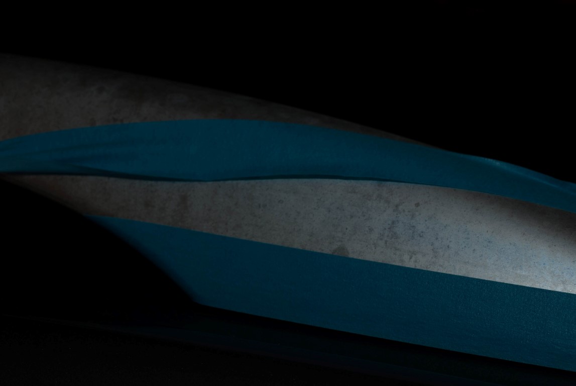

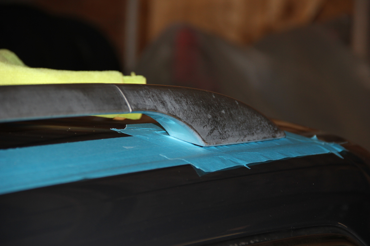

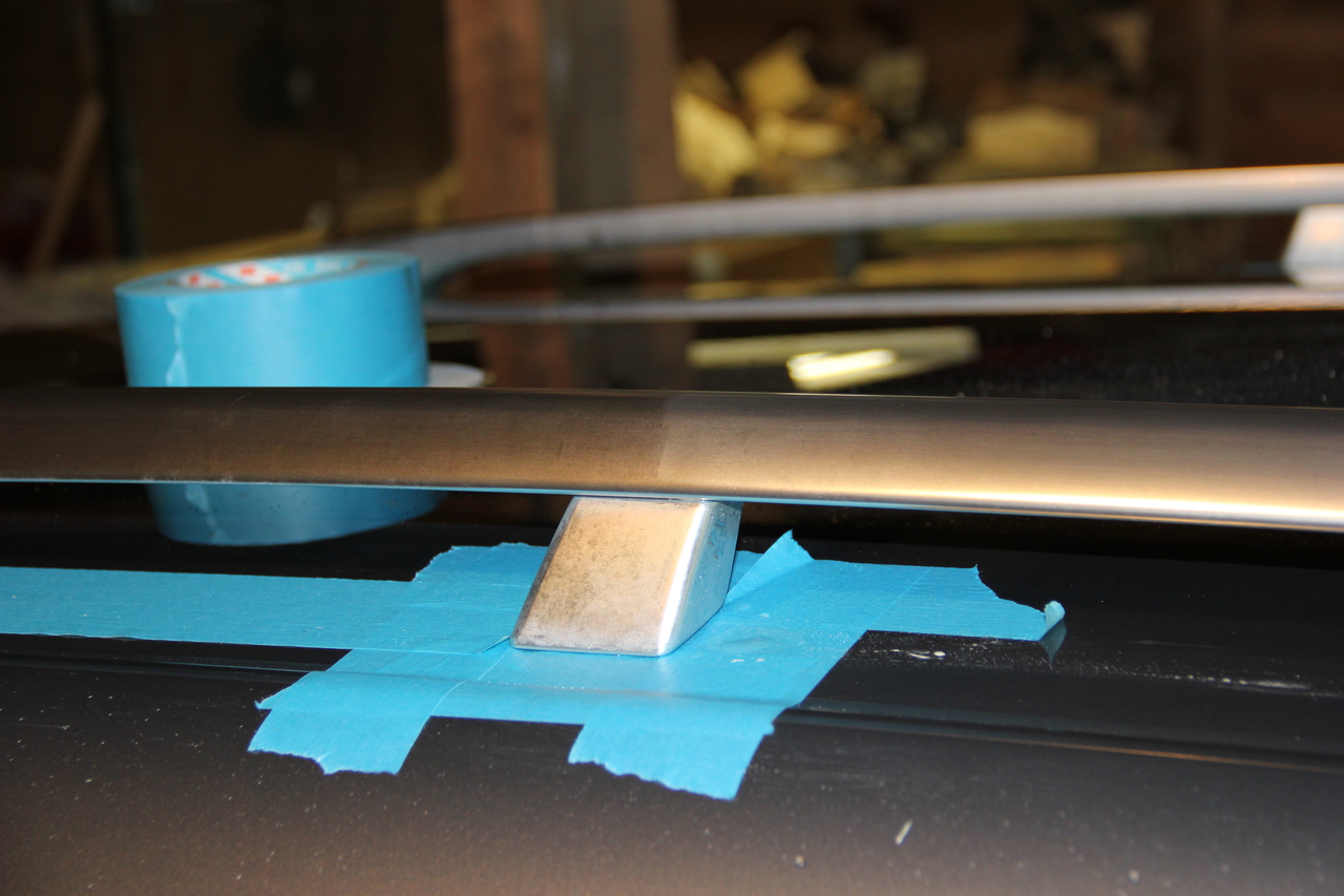

Maskering på rails
Takrails

Megs gnukket... njaaa... nei.
Gt p1 på mf
Nei. Bare nei.

Noe blankere, men fremdeles rikelig med merker etter mange års oksidasjon
Slik så de ut over det hele...

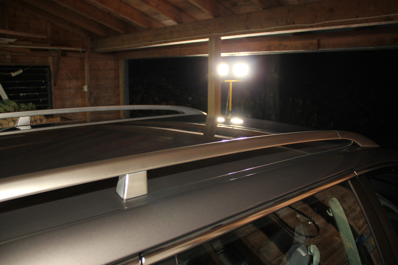

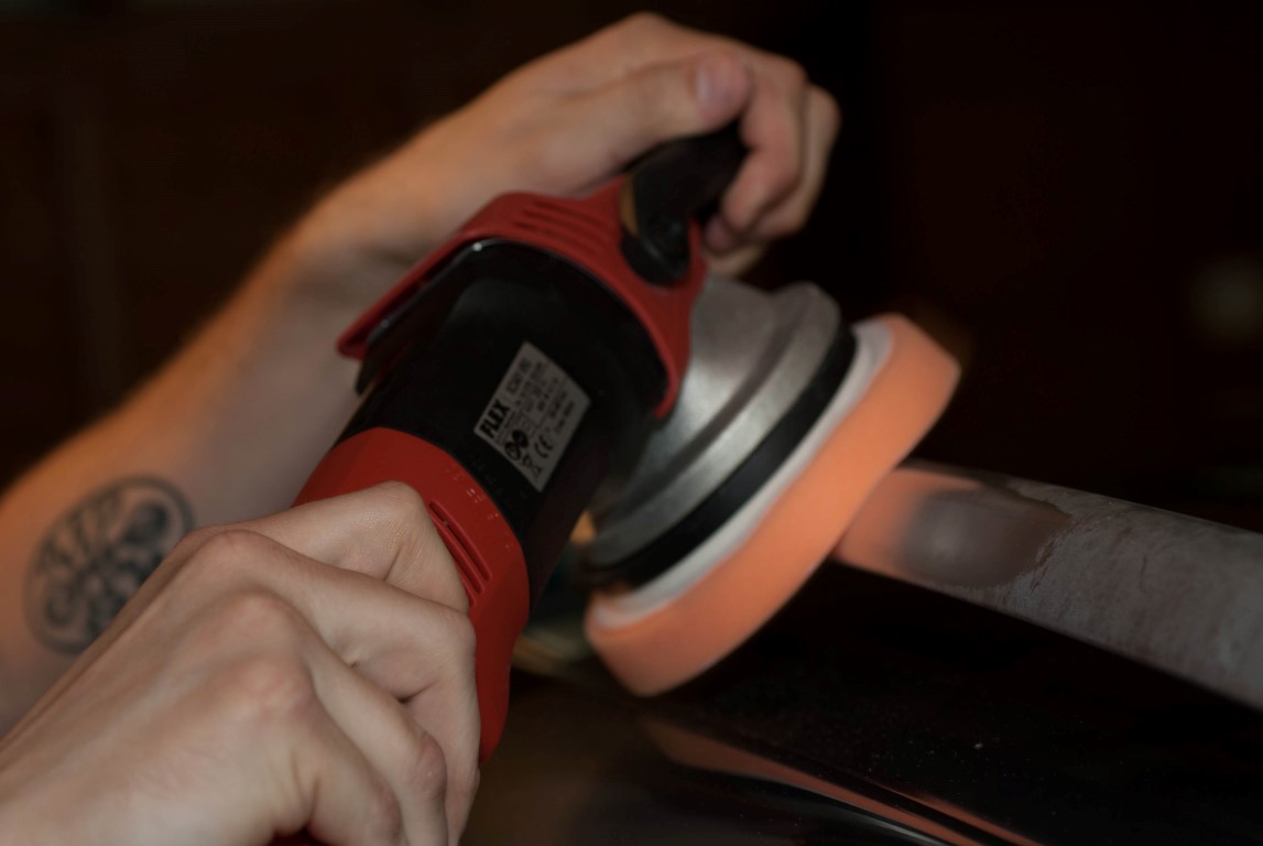

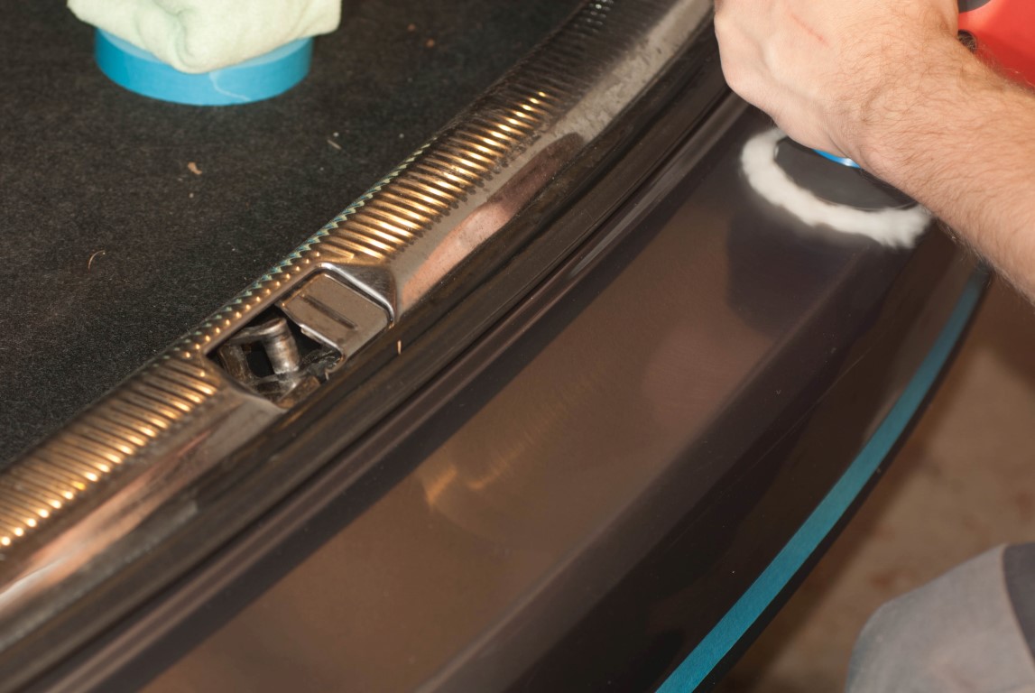

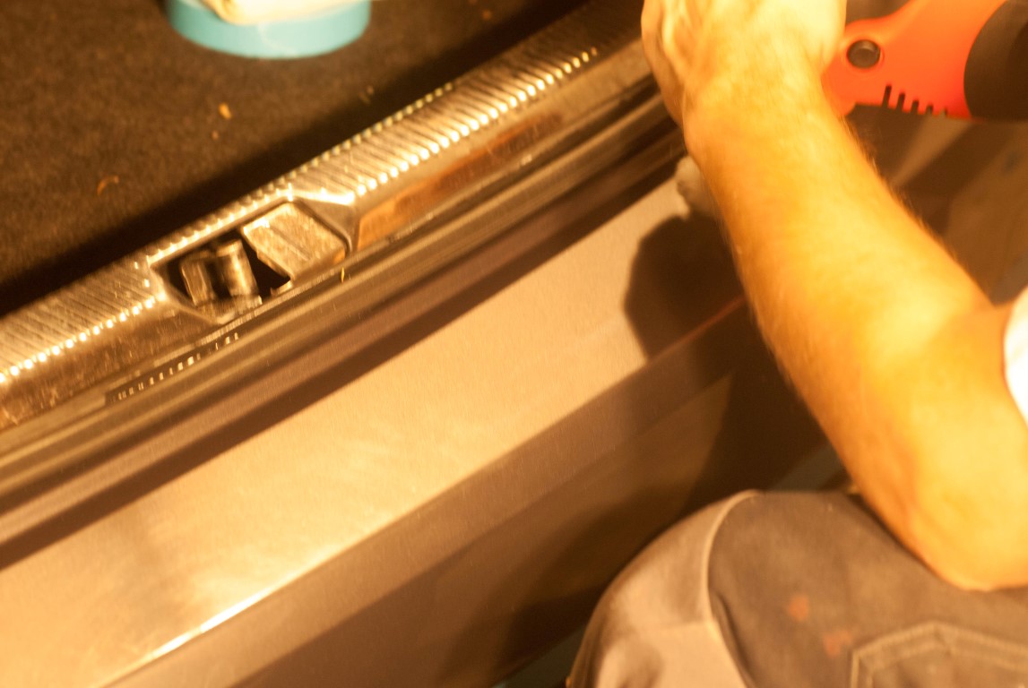

Autosol og Scholl spider - på roterende
Skulle man sett
Nå snakker vi

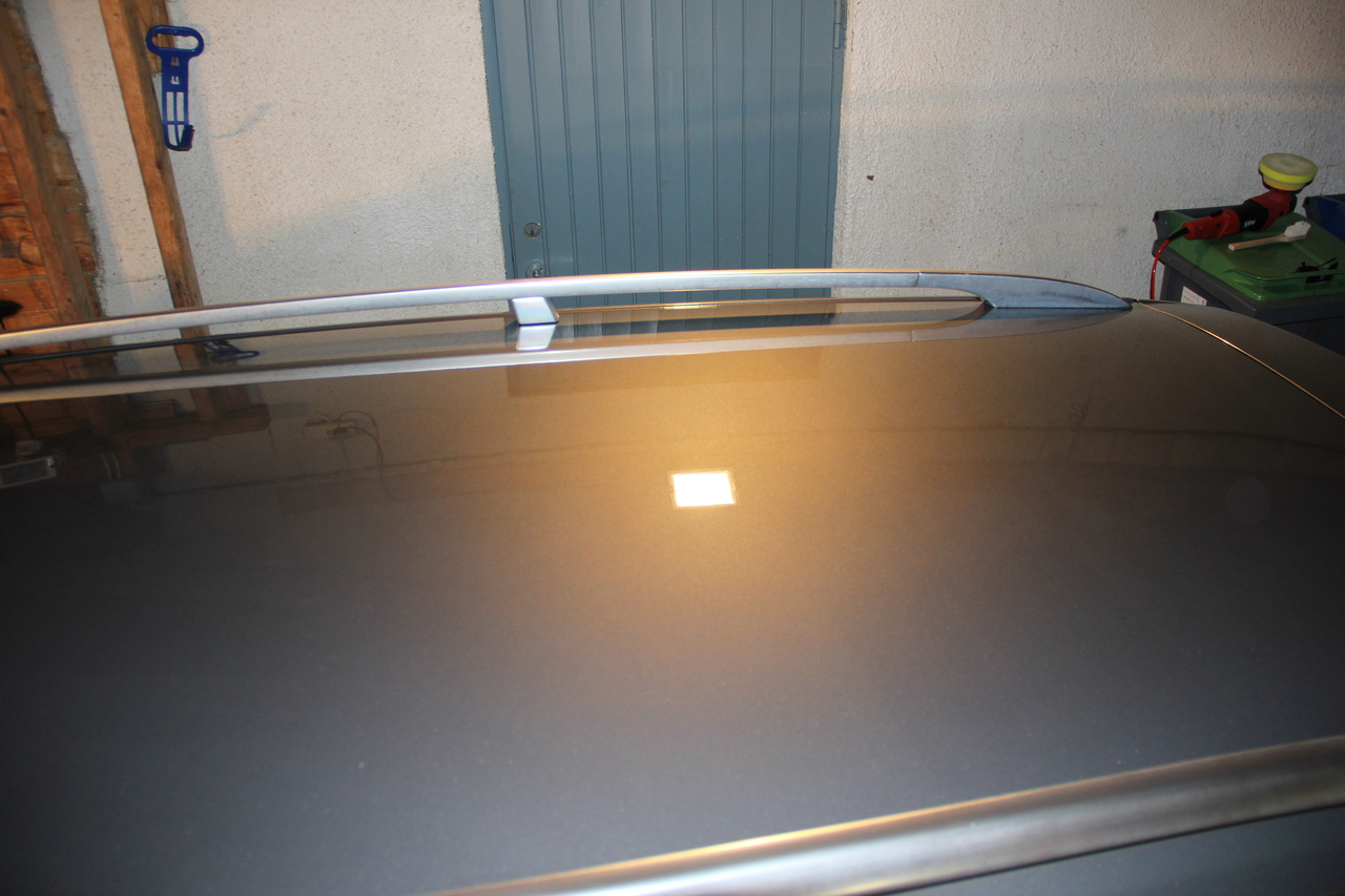

Jaddah

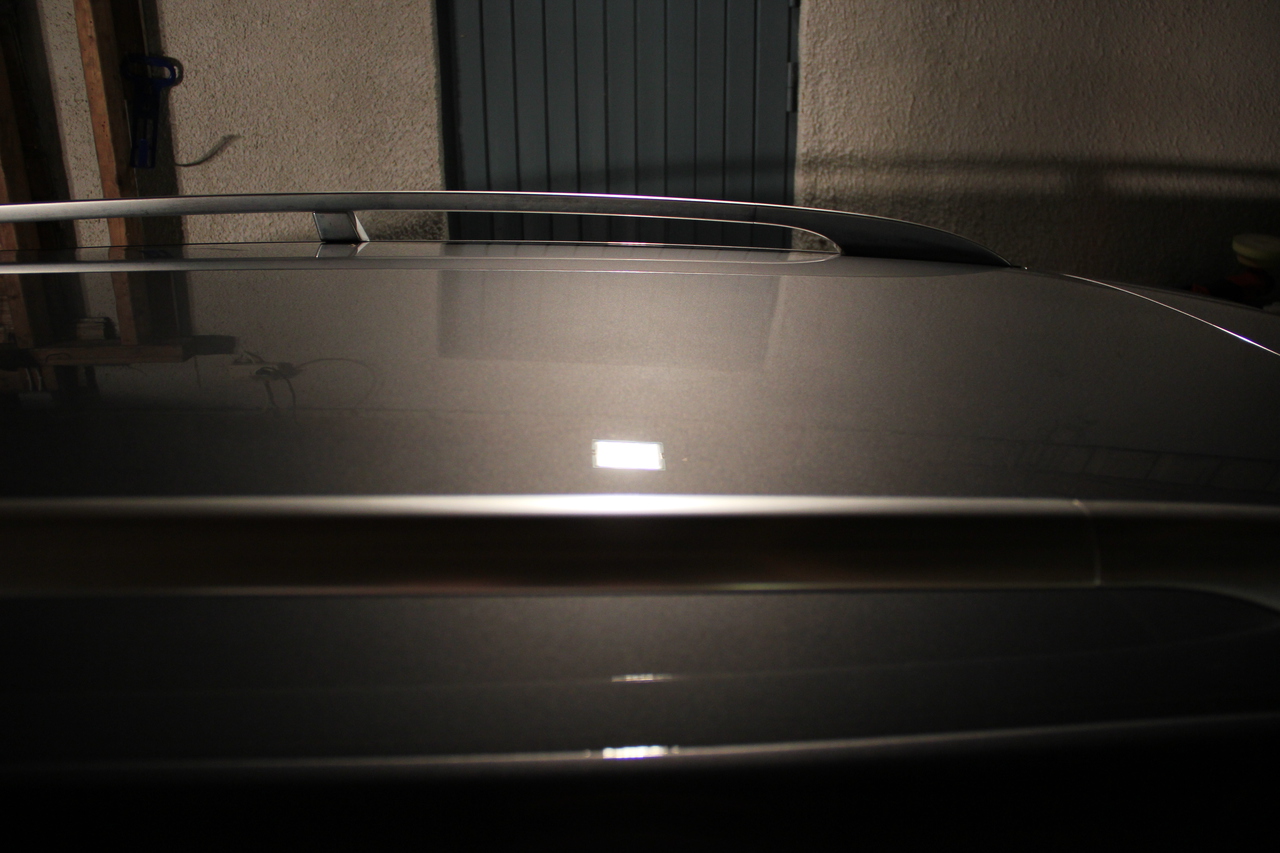

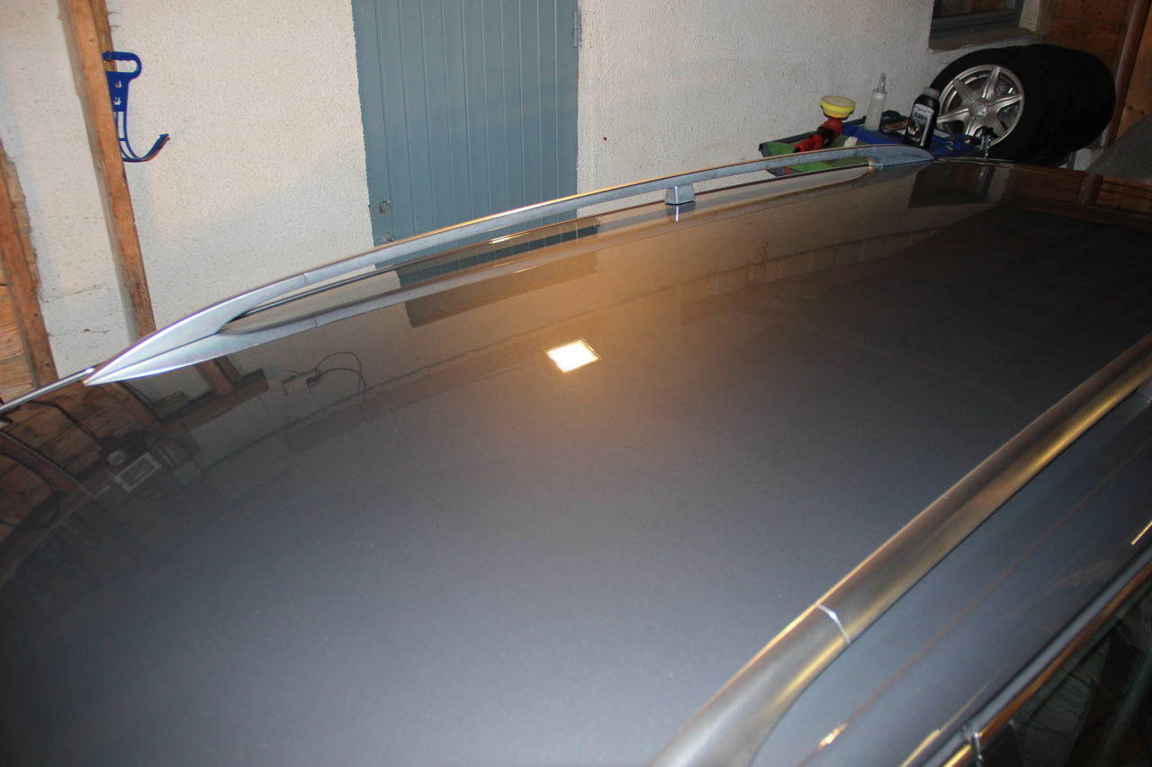

Shiny

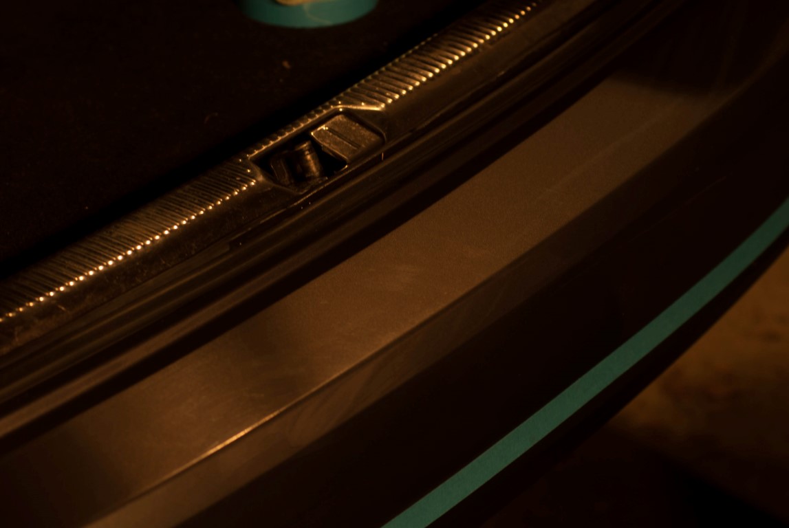

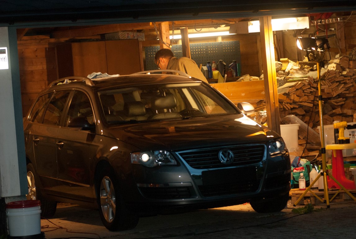

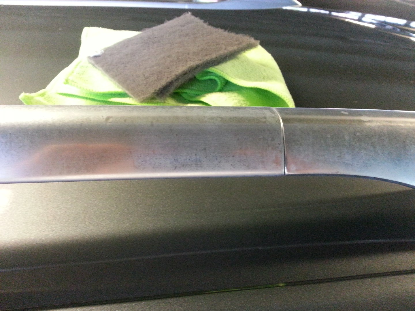

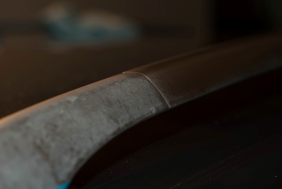

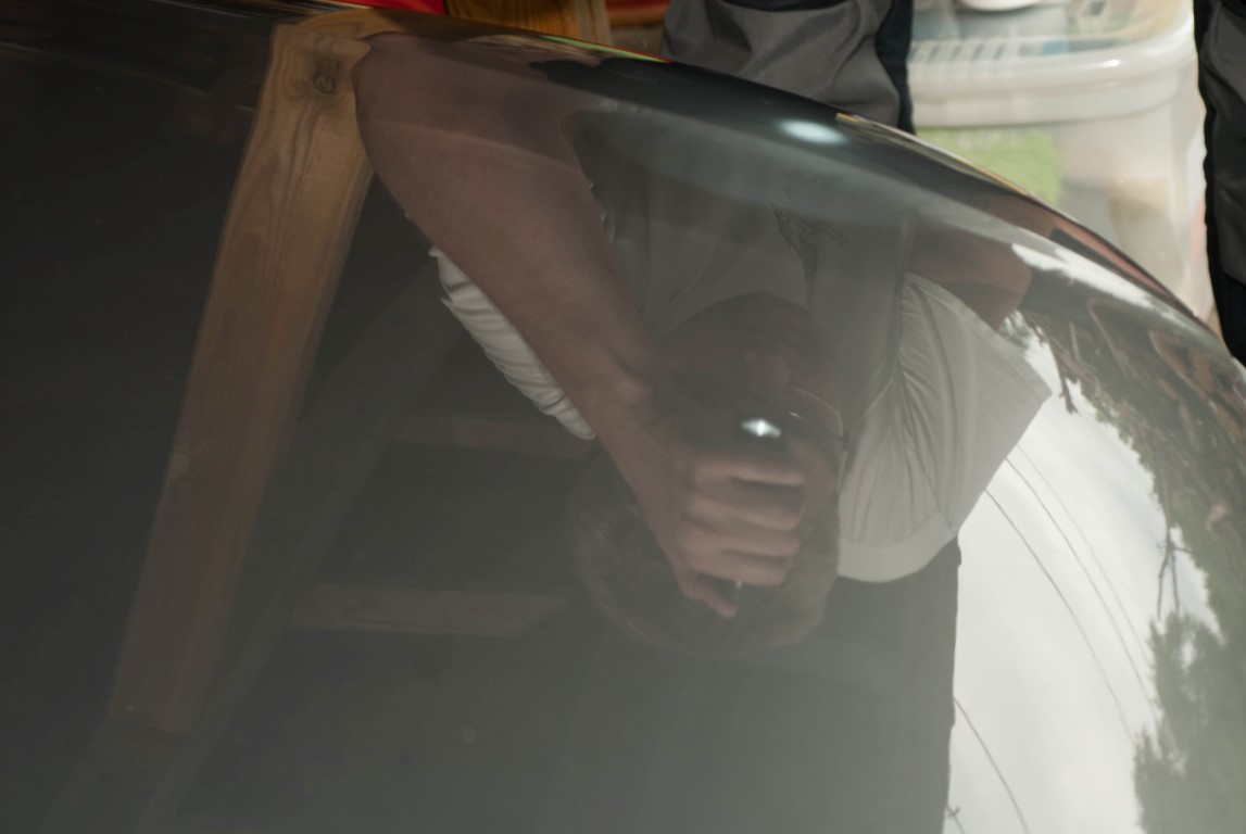

Etter en god stund med gnikking på rails innså vi at dette kunne vi holde på med hele natten, så vi fant ut det var på tide å bli ferdig med resten av bilen.

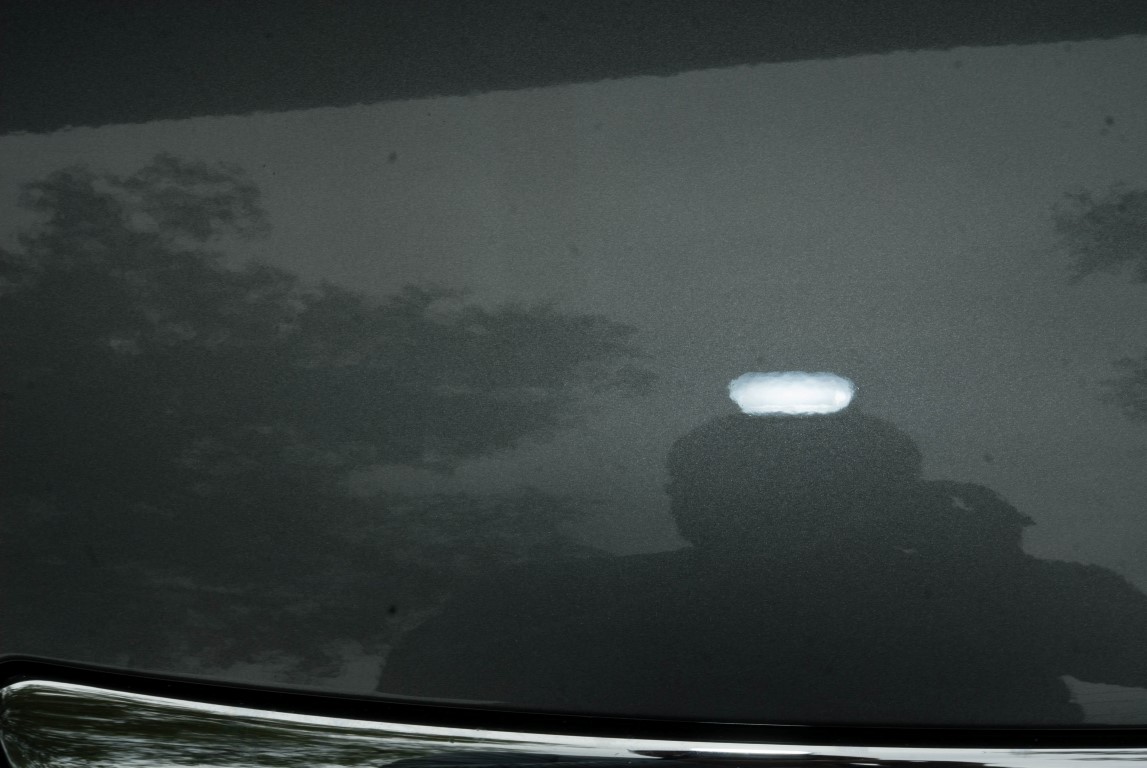

Tok en kjapp runde med lakkmåleren og kikket på lakktykkelse og konstaterte originallakk på hele bilen, trygge verdier med laveste måling på 108µm og høyeste på 141µm. Siden jeg ikke hadde flere ark for å notere lakkmålinger på ble dette ikke notert noe sted.

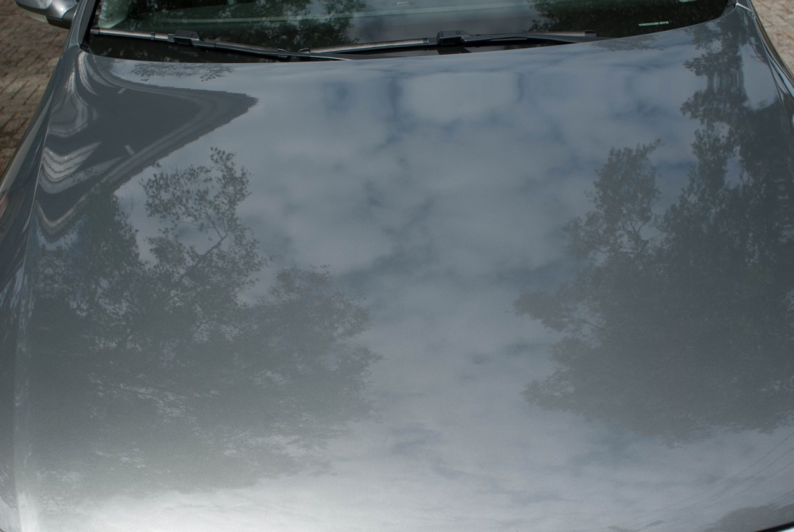

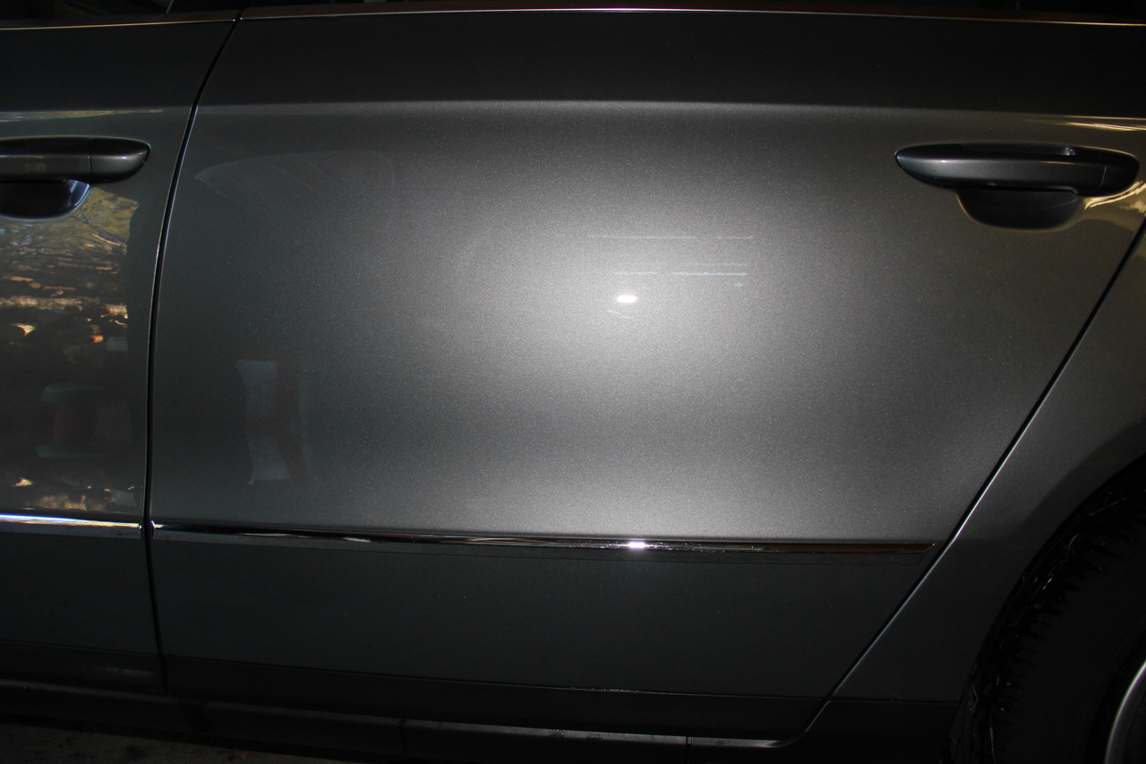

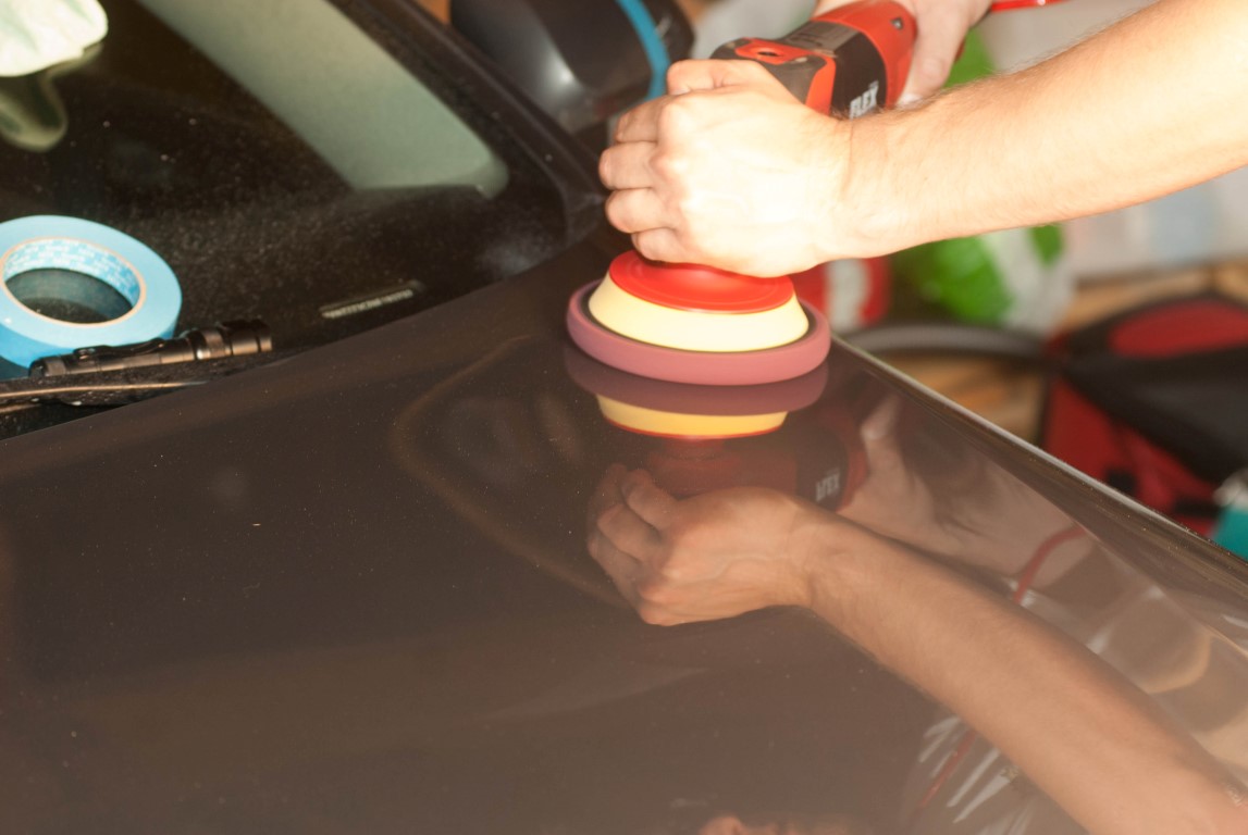

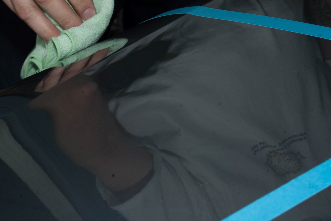

Kjørte hele panseret med roterende, gul Uber og S3, en runder á 5-6 pass, og det så 95% bra ut, enkelte litt dypere riper som kommer til å forsvinne ved neste korsvei (der jeg har litt bedre tid). Målet var et sted rundt 90% ripefritt, alt over det var jubelbonus.
Tok wipedown på panseret for sikkerhets skyld, og så at jeg måtte ta en runde til. Testet lilla Scholl og S3 Gold for å se om det utgjorde noen som helst forskjell. Det fjernet så å si alt som var igjen av riper, men kjentes helt likt ut som gul Uber. Faktisk vil jeg si gul Uber var littegrann enklere å kjøre, spesielt mot kanter og lister siden Schollpads er avrundet mot panelet, mens Uberpads har 90-graders kanter. Jeg fortsatte derfor med gul Uber på resten av bilen.
Bilder av kjøring av panser:
Panser ferdig
Holospotting
Blankt ja

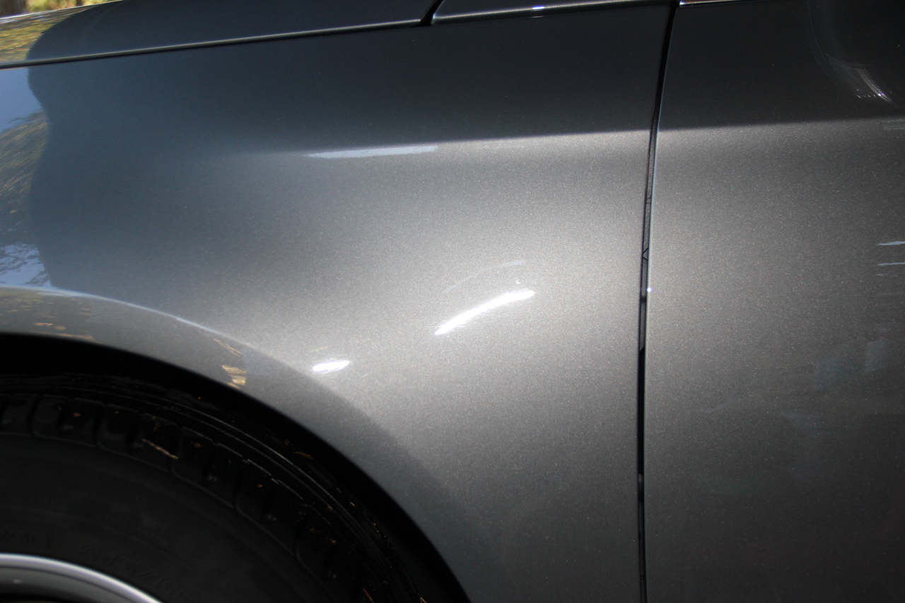

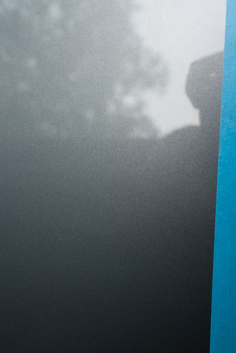

Tok venstre forskjerm på samme måte og oppdaget noen stygge riper fremst på panseret, og tenkte det var en flott anledning til å våtslipe litt. Slipte med 2500-grit papir og BlankBil QD og polerte opp igjen glansen.
Og matt ble det
Gnukke litt med s3 og gul uber
Ble helt ok, det
Tester lilla Scholl på panseret og ser om den oppfører seg noe annerledes enn gul Uber

Ser ingen forskjell på resultatet, hvertfall...

Siden vi hadde noenlunde tidspress instruerte jeg eier i bruk av Flex DA og ladet denne med oransje Scholl og S40. S40 fordi jeg har klart å selge dispenserflasken min med S30+ og jeg ikke hadde flere tomme dispenserflasker igjen, og fordi jeg hadde en liten flaske S40 fra samplesettet jeg kjøpte for to år siden. I tillegg var det allerede holofritt, så finsteget var utelukkende for å hente ut enda mer bling. Jeg tapet opp for en 50/50 for å se om det i det hele tatt var poeng i å kjøre finsteg, eller om vi kunne spare oss for mye arbeid ved å avslutte etter S3 Gold, men det var en ganske grei forskjell etter en kjappis med S40. Borte var den litt slørete finishen og frem kom en fantastisk "pop and flair" i metallicen, som det heter på fint. Ingen grunn til å ikke kjøre S40, altså. Eier fikk instruksjoner og satte igang. Noen småkorreksjoner underveis - pad flatt på lakken og litt press sånn at den holder seg nedpå, men alt i alt viste han tegn til å være en natural så jeg skal nok klare å gjøre detailer av ham også. ;)
Han durte over panseret noen runder og sa seg fornøyd og tok en pause mens jeg jobbet meg bakover. Mens jeg polerte videre tok eier seg av interiøret. Han vasket alle flater med Scholl SPAM på MF og gikk over skinn med Swissvax Leather Care kit. Til og med barnestolen fikk seg en runde og så omtrent ny ut. Matter ble skrubbet med Surfex og børste og spylt, deretter lagt til tørk. Teppet i bilen ble støvsugd med våtstøvsugeren. Han ville også ta noen flekker i taket han hadde irritert seg over, men det hadde blitt store skjolder og da hadde han irritert seg over dem i stedet, så vi kom frem til at vi bare lot taket være i fred.

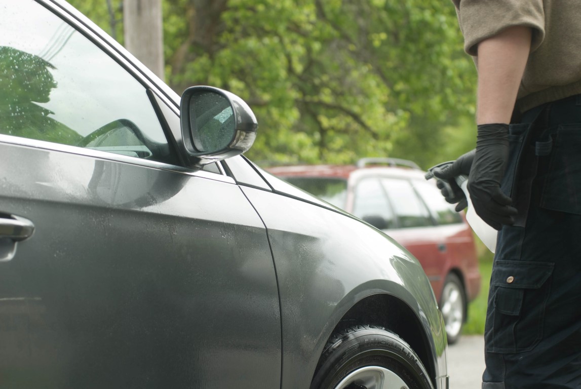

Jeg jobbet meg rundt bilen nedover langs venstresiden med kombo som nevnt, maskinen ca midt mellom 3 og 4 (1200-1500 rpm) og greit med press. På førerdøren kjørte jeg med myyyye press, mens på bakdøren kjørte jeg med omtrent halvparten så mye. Eneste forskjellen jeg kunne legge merke til var at jeg var mindre sliten etter å ha kjørt bakdøren enn jeg var etter å ha kjørt fordøren. Vekslet mellom medium og liten pad underveis for å komme bedre til på smale partier under listen midt på døren, rundt håndtak og speil og sånt.
Plutselig var jeg ferdig med forskjermen og døren og holdt på med speilet!
50/50 speilkåpe

Venstre bakdør og venstre bakskjerm hadde noen stygge merker etter hva jeg tror var tagging med stein, så her måtte det våtslipes ganske mye for å få dempet dem noe særlig. Kjørte tre runder á 6 pass med Scholl S3 Gold på gul Uber, byttet til en fersk gul Uber og 3M FCP og kjørte to runder á 5 pass før det ble støvparty. Det ble veldig mye bedre, men de to-tre verste ripene på bakskjermen ble med videre til en annen gang. Klarte selvsagt ikke få noen bilder av dette siden eier satt i tidenes minst grasiøse stilling inni bilen og vasket.

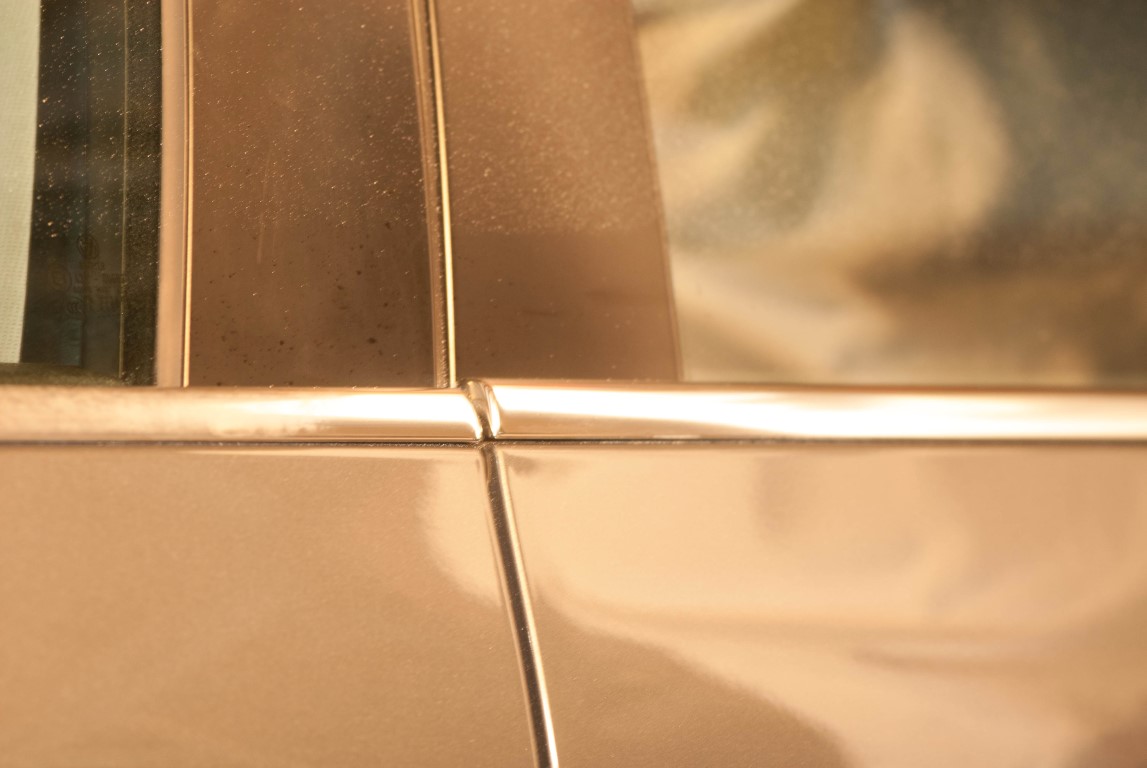

Kromlistene rundt vinduene var stygt oksiderte, så disse ble kjørt med S3 Gold og gul Uber og ble dramatisk mye bedre. Listene på passasjersiden ble veldig mye bedre enn på førersiden, så sistnevnte skal få seg en runde til ved en senere anledning.
Kromlister - gul Uber og S3 Gold

Bakdør venstre
Bakskjerm venstre
Bakskjerm venstre
På det siste bildet der ser man en del riper over dørhåndtaket. Disse fikk jeg ikke bort med S3 Gold, så jeg ringte Christer R og fikk låne 3M Fast Cut Plus av ham. Da forsvant de. Våtslipemerkene og ripene på bakskjermen forsvant også mye lettere med FCP enn med S3 Gold, selv om jeg nok hadde fått dem bort uten FCP også.

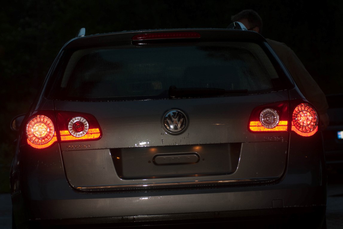

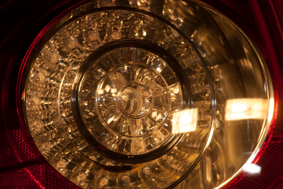

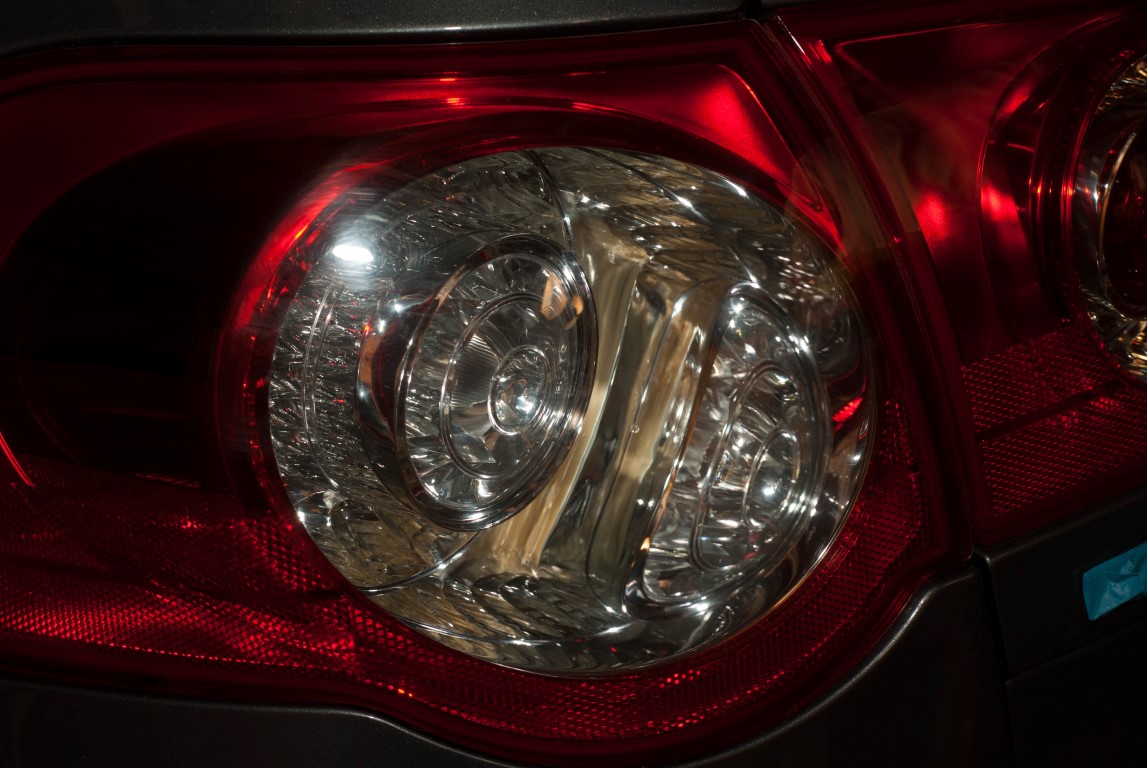

Tok en runde på baklyktene med samme kombo som på resten av bilen. Det er noen 50/50-skiller her, men de var ikke lette å se...
Baklykt
Baklykt
Baklykt
Baklykt
Baklykt

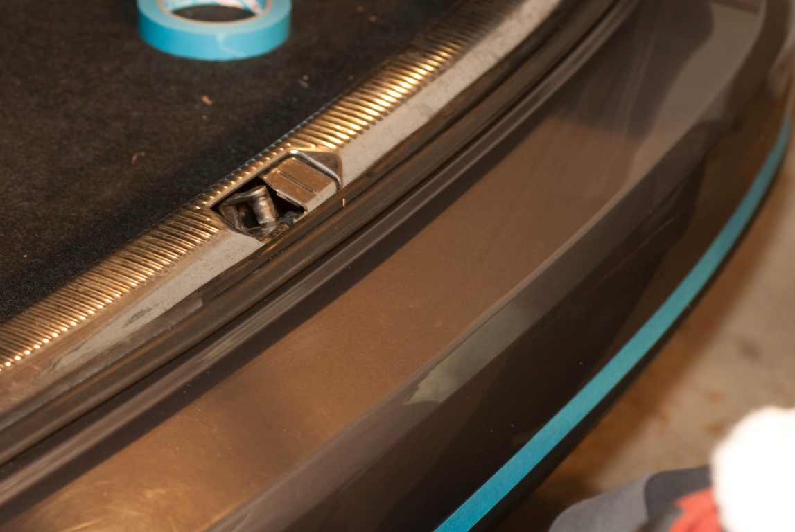

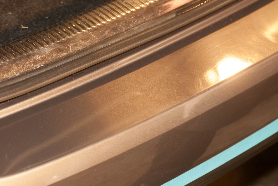

Lastekanten på bakfanger hadde en del stygge merker, men de var ikke så dype at de gikk langt ned i klarlakken.
Første runde, Scholl S3 Gold og liten Scholl ullpad på roterende, ca 1000rpm, lite press
Lastekant bakfanger, venstre side (ubehandlet)
Ble ganske greit dette her da...
Fant en stygg ripe nede på fangeren og tapet denne opp for en 50/50. Ubehandlet til høyre, ripen var like lang mot venstre som det gjenværende.
Hele ripen var borte da jeg var ferdig.

Sjekke for holos, og jaggu var det noen. Det ble en del holosjekking med mobilen også, men de var så små at jeg nesten kunne tørke dem bort.

Kjører litt mer på takrails med en eller annen kombo, sannsynligvis S3 Gold på gul Uber for å få dem litt bedre
Latterlig mye press og høy fart og mye konsing
Ble litt bedre til slutt - og her ser dere også hvor jævlige de var...
Ble lei takrails og gikk over på krommen rundt vinduene i stedet, da denne var mye lettere å ha med å gjøre.

Eier fulgte etter meg med Flex DA med oransje Scholl og S30+ (siden jeg nå hadde begynt å produsere litt kosehologrammer i ørska).

Ferdig! Ut i regnet for å dynkes i Surfex og spyles ren.
Kjapp runde med detailerkost overalt+ for å løsne størknet polish
Begynner å bli lyst igjen, gitt...
Og så spyler vi, klokken er vel 4-4:30 om morgenen

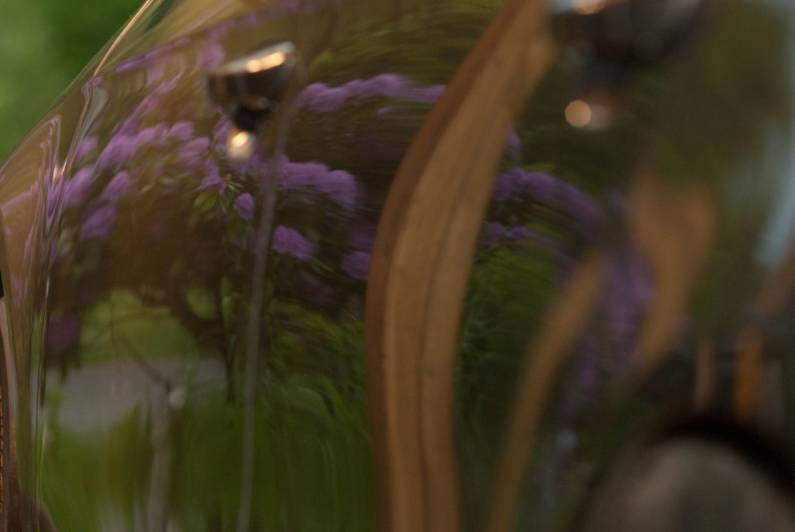

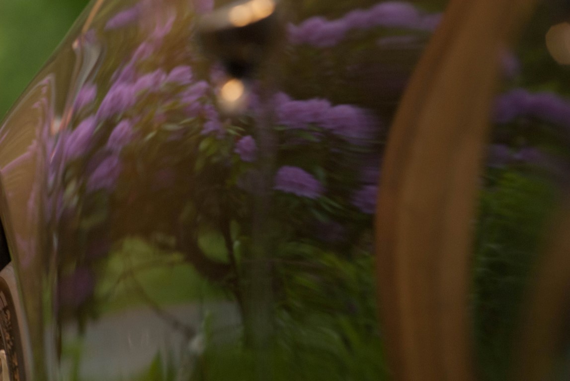

Voksen ble lagt mens solen var på vei opp bak åskammen, lyset var flott og selv om vi var slitne var det verdt det. Fargespillet i lakken i soloppgang var nær perfekt, og det ble noen bra bilder av det.
Voks denne gangen ble Dodo Juice Supernatural Hybrid, lagt med UFO-applikator og buffet med Microfiber Madness Summit 800.
Voksing på gang, legger tyyyyynt siden denne voksen blir kranglete hvis den legges for tykt og/eller får ligge for lenge.

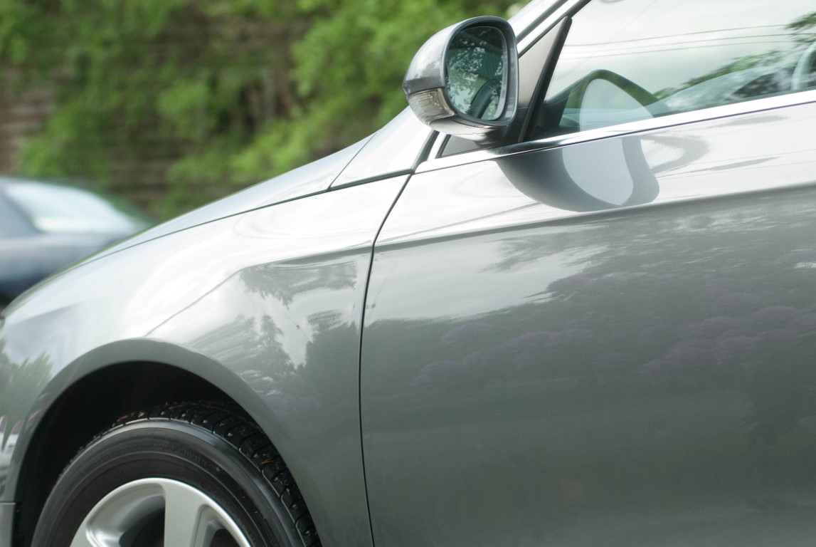

Ferdigbilder!
Tiiiiiiidlig morgen, solen har stått opp og bilen er blaaaaaaaaank!
Vi bestemte oss for å foliere bilen med rhondondendrohn-mønstret folie
Dette var ikke helt hans smak, så vi prøvde garasjefolie...
Og til slutt en kombinasjon av de overnevnte
Usikker på mønsteret, men blankt er det hvertfall.

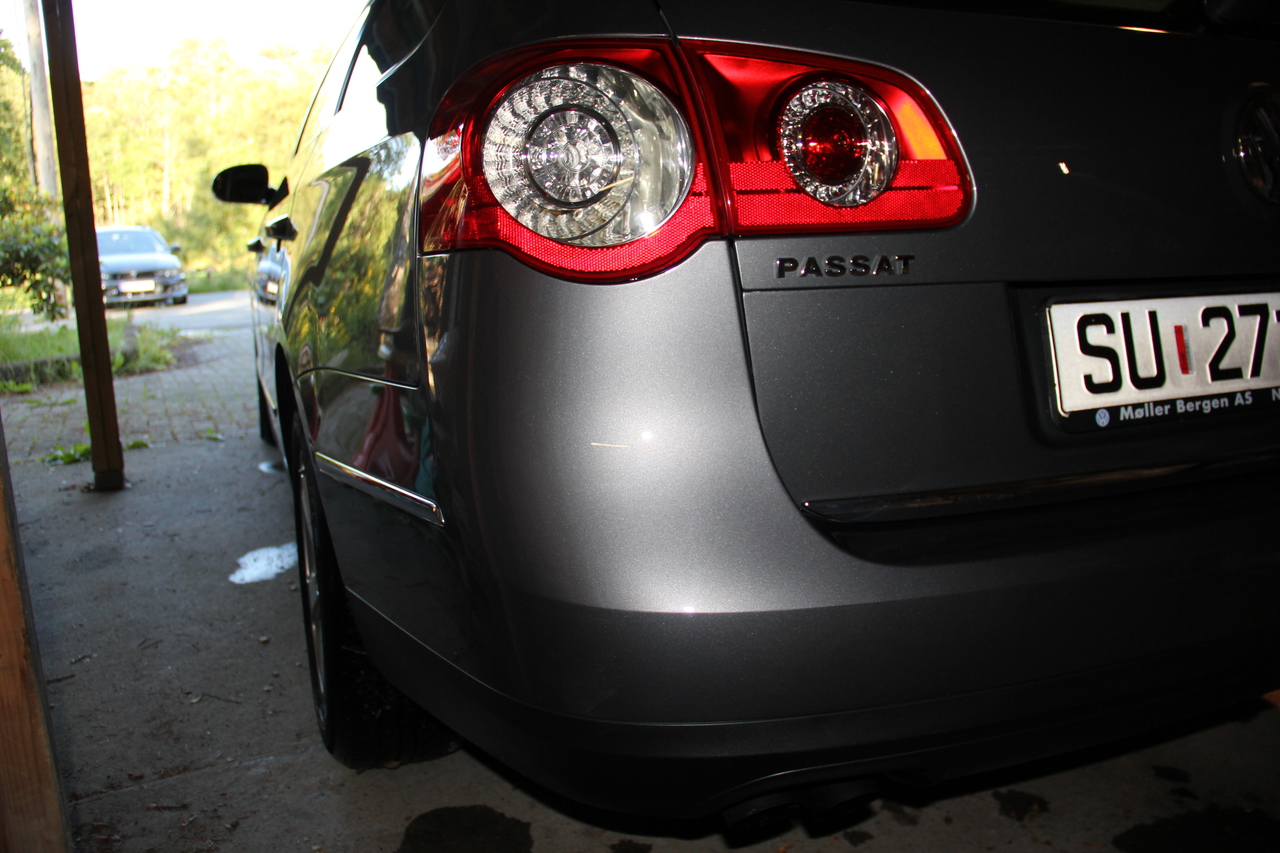

Bakfra
Førerdør/skjerm
Høyre forfra
Høyre
Front fra høyre
Forfra
Venstre side

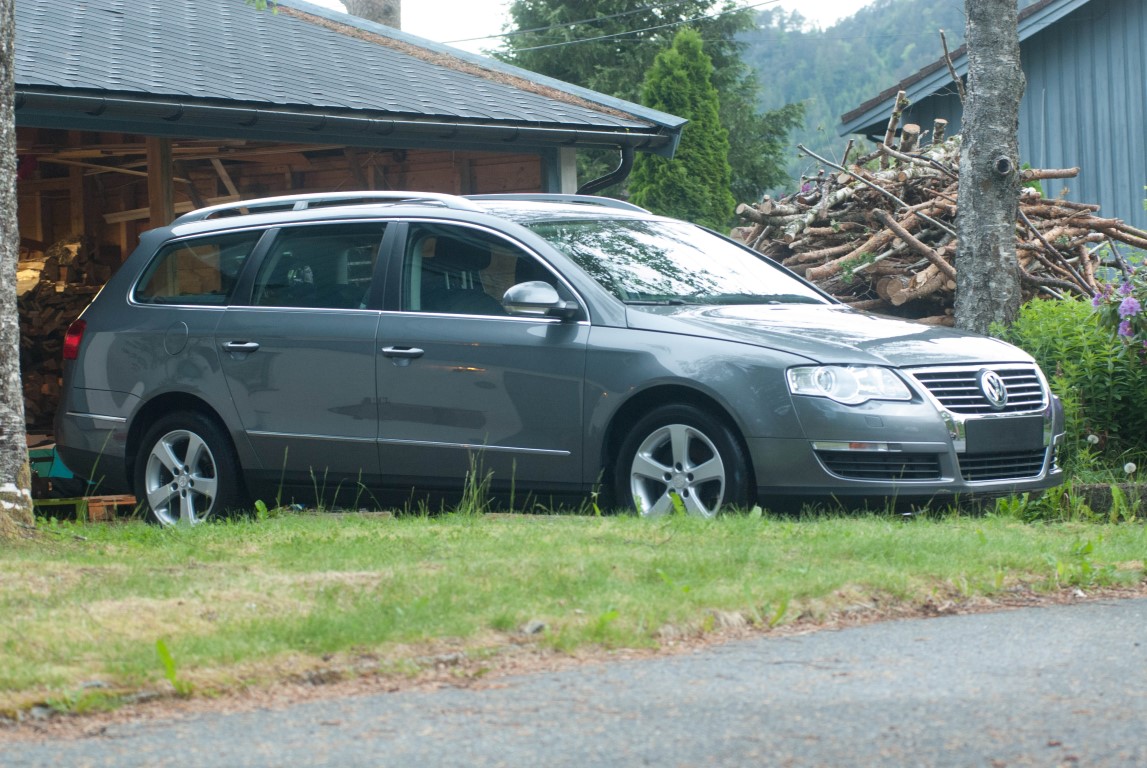

Klokken 6 var alt utstyret pakket inn igjen i bilene og vi kunne atter vende nesen hjemover.
Tidsforbruk: ca 20 timer, derav ca 18 timer effektiv jobbing.

Etter et vellykket raid hos Mekonomen hadde jeg fått tak i en Scotch Pad, eller slipefilt som det også heter på Mirka-språket. Denne har 1500-korning og er laget for å matte ned lakk under forberedelser til lakkering. Jeg tok dette, samt en QD og Autosol Chrom Glans med på jobben for å ta en kjapp test på etpar av de verste områdene på takrailene.
Testet på et stygt, stygt område med QD og bare slipefilt, og jeg kjente at oksidasjonen ble slipt av og at overflaten ble glattere. Glemte såklart å ta førbilde av dette, så da droppet jeg etterbildet også.
Gikk rundt til andre siden av bilen og tok en ny test, og denne gangen husket jeg å ta bilde.
Før:
2013.06.28%20VW%20Passat%202.0%20TDI%202
Det ble pusset med slipefilt og Autosol Chrom Glans her, ca to minutter, for hånd, ikke veldig mye press. Korte drag, ca 5-6cm av gangen, totalt ca 30cm lengde.
Etter:
Onsdag 8. august 2013:

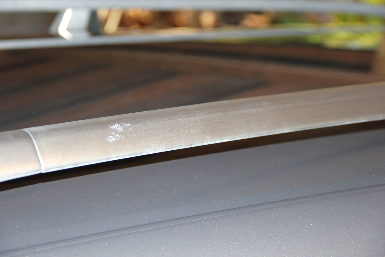

Da var det duket for del 2 av føljetongen om de oksiderte takrailsene fra helvete. I første episode forsøkte jeg å gnukke dem fine med roterende, spiderpad og Autosol og fikk et levelig resultat etter veldig mange timer veldig hardt arbeid. Siden tid er noe verken jeg eller eier av bilen har mye til overs av, bestemte vi oss for å gå rett på våtsliping for å få vekk oksideringen.
Jeg handlet inn Mirka Abralon 500/1000/2000 grit slipeputer samt 1500 grit slipefilt (matteklut) og tenkte dette burde være kurant. Etter litt mer tankevirksomhet kom jeg frem til at 2000 kanskje var i groveste laget, og handlet 3M Trizact 3000 og 6000 grit. Enda mer tankevirksomhet førte til at jeg kjøpte Mirka Abralon 4000 grit også, samt en CarWise DA-maskin for å få brukt disse på en forsvarlig måte. Jeg var redd Flex DA med tvungen rotasjon ville kunne forårsake mer skade enn jeg hadde anledning til å rette opp i, og da var hvertfall roterende utelukket. Ergo, vanlig DA.
Vel installert i Gnikkeboden var det dags for litt bilder. Vi fortsetter der vi slapp forrige gang:
Bakerste stykket, førerside:
Ca midt på, førerside:
Fremste stykket, førerside:
Hele pasienten, førerside:
Fremste stykket, passasjerside:
Hele pasienten, passasjerside:
Bakerste stykket, passasjerside. Dette er det beste området på railsene i det hele tatt; Det var her det var hardkjør med roterende og Autosol i veldig mange timer.
Bakerste del av midtstykket, passasjerside:
Utgangspunktet er med andre ord generelt jævlig.
Så var det ripejakt på taket. Generell tilstand var helt grei, en del swirls og vaskeriper, enkelte steinsprut og RDS. Tapebit for å assistere en villfaren autofokus:
En liten luring:
Og enda en:
...samt noe tjafs ganske langt fremme på taket.
Da eier ankom mens jeg skummet ned bilen min, parkerte han ute i solen. Der oppdaget vi noen holos på høyre hjørne bak, så da var det holojakt rundt hele bilen.
Noen små spøkelser her...
...og her.

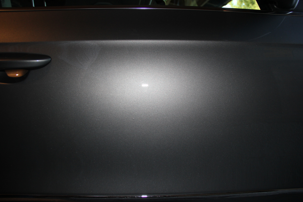

Holofritt på høyre bakskjerm...
...og høyre bakdør...
...og høyre fordør...

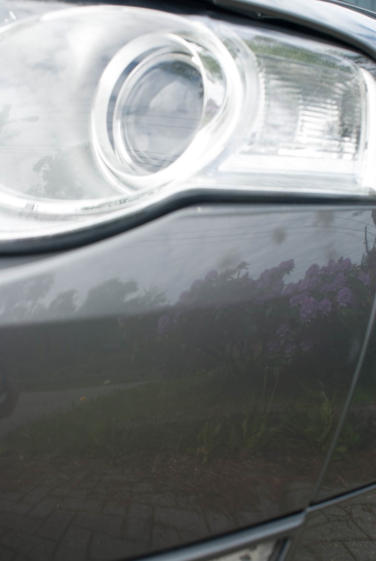

Et merke av noe slag på frontfanger førerside vi ikke fikk bort sist...
Holofri førerskjerm...
...og førerdør...
...og bakdør...
...og bakskjerm (den hvite stripen er refleksjon av en stolpe)...
Venstre hjørne bak var også holofritt. Gull! :)
På tide å komme i gang. Siden jeg visste med meg selv at jeg ikke kom til å ha motivasjon til å starte på rails etter mange timer polering av tak, begynte vi med railsene.
Starter forsiktig med Mirka Abralon 4000 grit...
...og et nytt medlem i maskinparken.
Liten og tung (2.5kg, iflg bruksanvisningen, men den var (føltes) vesentlig tyngre enn Flex DA på 2.6kg).
Maskerer opp med 50mm 3M 3434-tape, dynker paden med vann og dusjer på railen i tillegg. Går rett på trinn 4, øker til trinn 6. Kjører 7-8 "pass", dvs frem og tilbake i 1-2 minutter og tørker av. Ble ganske så mye bedre, men er fremdeles mye å hente.
Vi går ned ett hakk og prøver 3M Trizact 3000 grit. Denne oppførte seg veldig annerledes enn Abralon-puten. Trizacten sprutet guffe overalt når den ble kjørt våt og hoppet som en ballerina når den ble kjørt tørr. Lett fuktig/veldig klam var den grei å ha med å gjøre, så med disse må man være nøysom med fuktighetsmengden. Meget mulig den ikke griser like mye når hele paden er i kontakt med underlaget, dvs våtsliping av paneler, den teorien skal testes ved en annen anledning.
Slik ble det, hvertfall. Abralon 4000 grit til høyre, Trizact 3000 grit til venstre. Markant skille, og fin, men forskjellig, finish på begge to.
En 50/50 til. Trizact 3000 grit til høyre, ubehandlet (i dag, Autosol/roterende sist) til venstre.
Prøvde meg litt helt forrest også der det var ille oksidert, og ble en del bedre.
...men ikke bra nok, så vi våget oss ned på 2000-grit.
Førersiden manglet ikke passende kandidater på noe vis...
Slurte på i langdrag, og til slutt ble det ganske veldig mye bedre, hvertfall sammenlignet med utgangspunktet. Gikk dessverre gjennom lakken(!) et sted og har unnlatt å ta bilde av det siden det er så flaut, men det skjedde altså. Jeg kjente der og da at jeg hadde lyst å gå ned på 500 grit og slipe vekk all lakk, men da hadde vi måttet demontere railsene og det var rett og slett for mye jobb. Eier takket også nei til tilbudet mitt om å omlakkere det stykket jeg gikk gjennom på, siden finishen der da ville være så mye bedre enn på resten.
Begge railsene ble hvertfall kjørt komplett med Abralon 2000 grit. På førersiden gikk jeg faktisk ned på 1000 grit for å ha sjans til å bli ferdig, og gikk over igjen med 2000 grit for å få lik finish på begge sider. Innsiden av railsene var ikke mulig å komme til med maskin på forsvarlig måte, og å ta det for hånd var ikke et tema. Disse ble derfor ikke gjort noe med. Ferdigbilder fra midt på natten (merkelig hvordan tidsskjemaet alltid ryker så jævlig...):
Taket ble det ikke tatt bilder av underveis i prosessen, men som dere så på førbildene var det ikke helt forferdelig og dermed ikke så voldsomt spennende.
Hele taket ble i hovedsak kjørt med Flex roterende på trinn 3,5 (1350-ish rpm) med gul Uber og Scholl S3 Gold. Stort sett var to runder á 5-6 pass tilstrekkelig, men enkelte steder var jeg innom spotkorrigering med hvit/rød Scholl spiderpad og 3M Fast Cut Plus. Kjørte også en seksjon av taket med 160mm gul CG MPT pad, men sluttet med det da det lugget og hoppet noe sykt og masknen ble jævlig varm. Testet også lilla Scholl da det var tid for padbytte for å se om det var noen forskjell mellom gul Uber og lilla Scholl. Konklusjonen var at gul Uber tar hakket bedre enn lilla Scholl når resten av parametrene ellers er like.
Taket ble kjørt holofritt og pent med overnevnte, og finishen ble så bra og klokken så mye at vi hoppet elegant over finsteget og gikk rett på voksing.
Her er bilder etter Dodo Juice Supernatural Hybrid:
Jeg fant også en stygg ripe på venstre bakskjerm som har kommet etter første del. Denne ble våtslipt til de evige parkeringshus med 2500 grit slipepapir på rund slipekloss, godt lubrikert med lunkent vann. Polert til blingbling igjen med gul Uber og S3 Gold, etterfulgt av S30+ på oransje Scholl på Flex DA.
Hologrammene på høyre hjørne bak forsvant enkelt med S30+ på oransje Scholl på Flex DA.
Merket på fremskjermen gikk ikke bort, så det får vi evt ta igjen ved neste korsvei.
Tak, rails og de spotpolerte områdene fikk et nytt lag Dodo Juice Supernatural Hybrid som fikk ligge ca 10 minutter før buffing.
