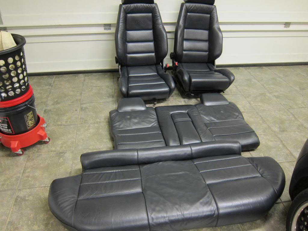

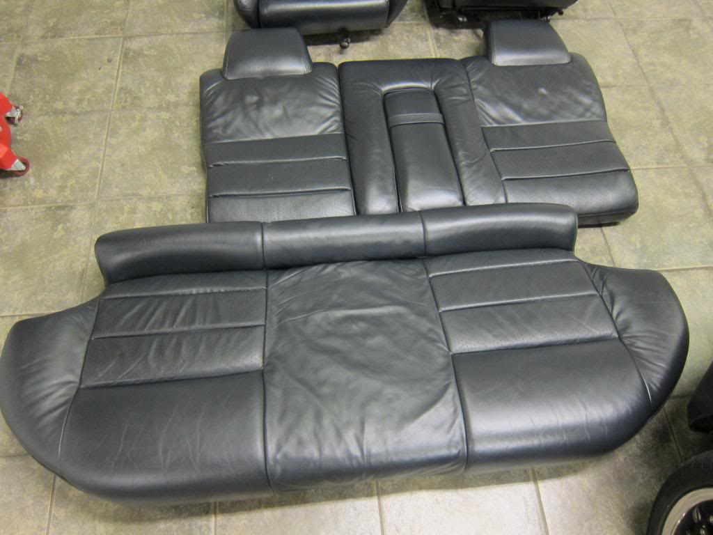

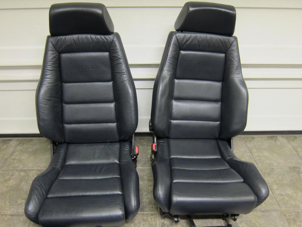

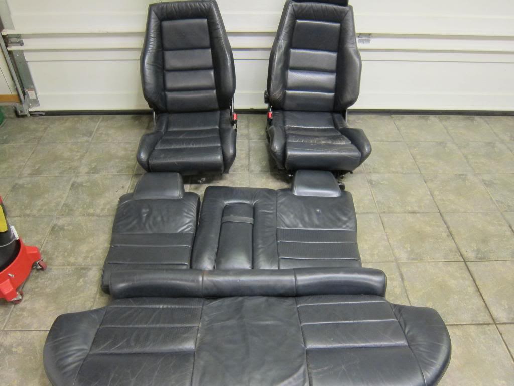

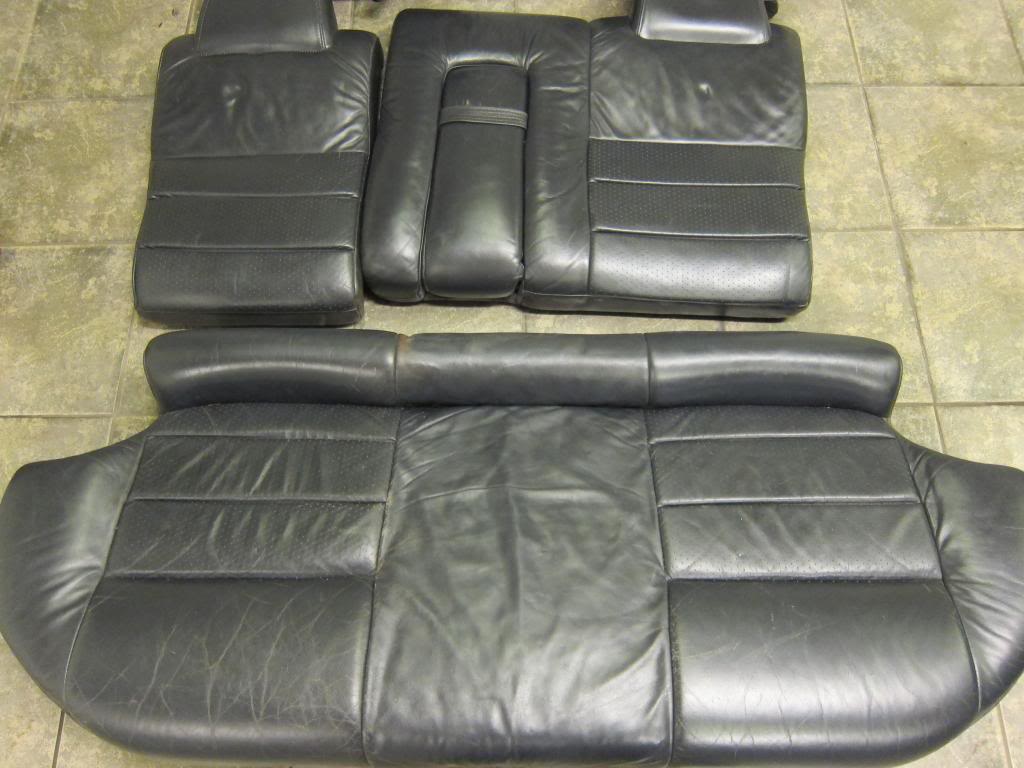

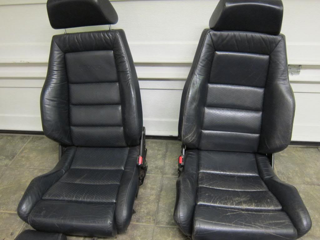

Fikk for en tid tilbake en forespørsel om å friske opp dette skinn interiøret, så jeg sendte inn en skinnprøve til Swissvax, for å få mixet rette fargen, å noen uker senere var det klart for å gå i gang.

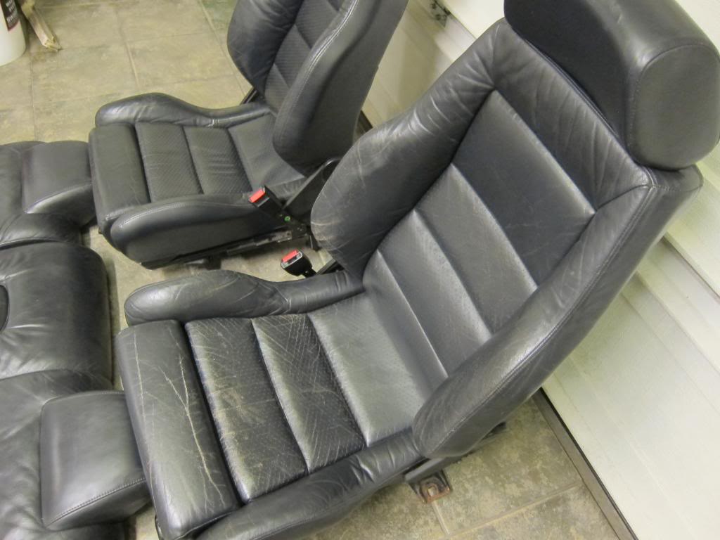

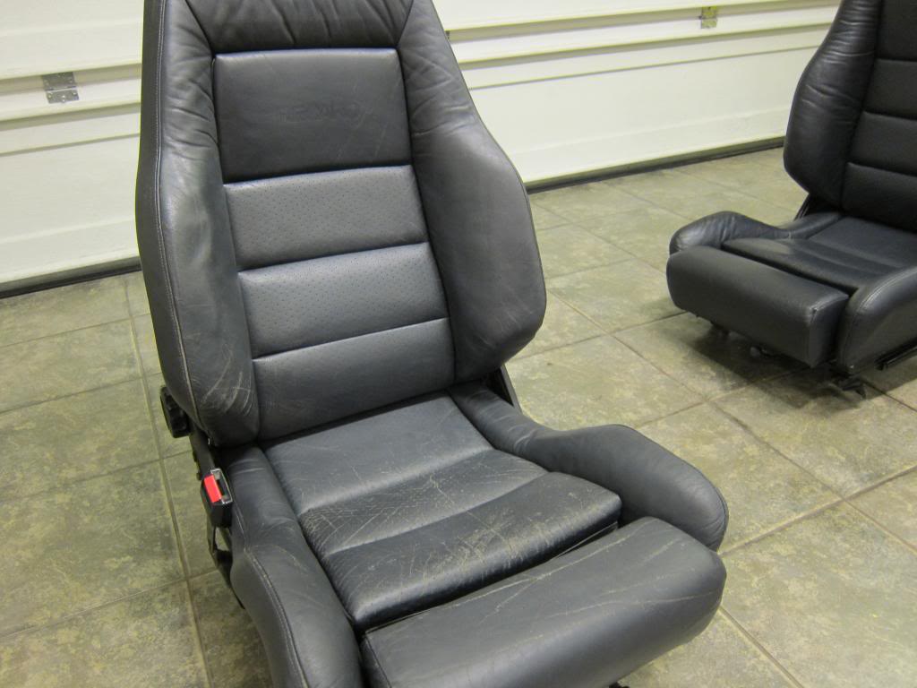

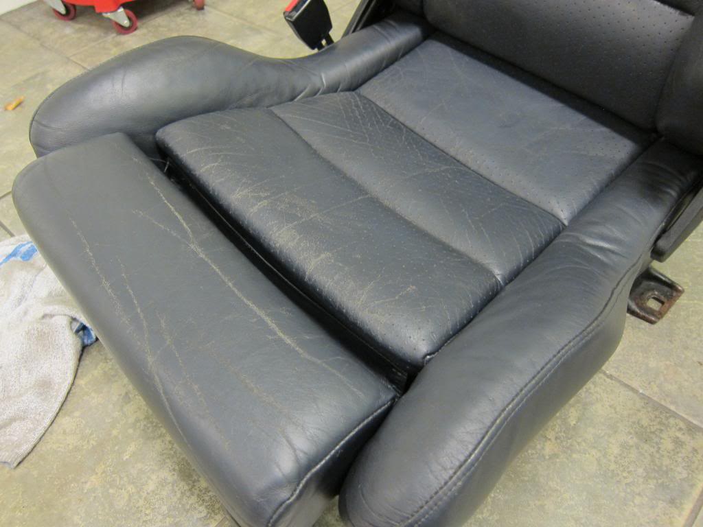

Her er noen bilder av tilstanden ved ankomst

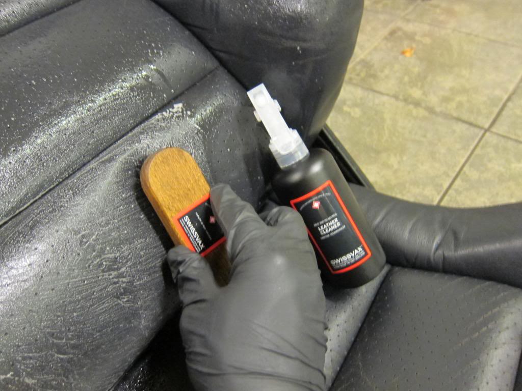

Startet med å rense skinnet i flere omganger med SV leather cleaner og tilhørendes børste.

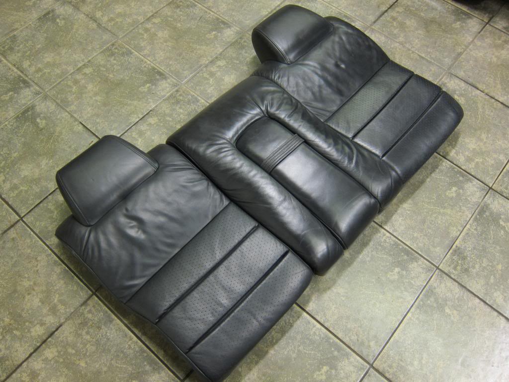

Her er den venstre delen av bakseteryggen renset

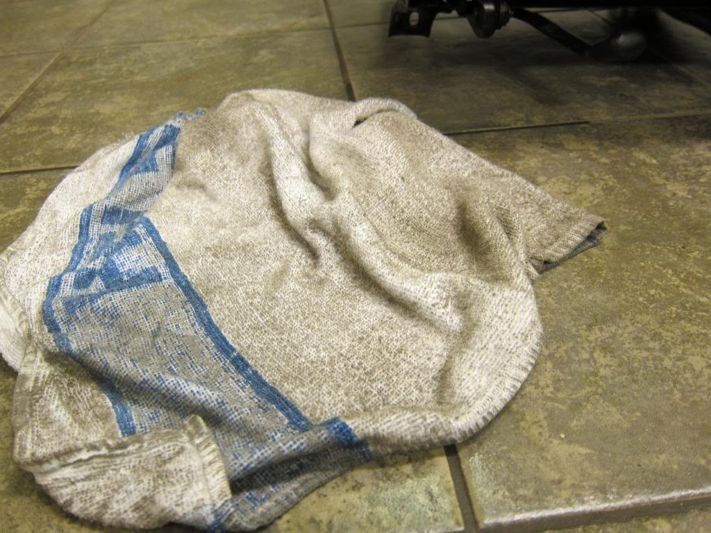

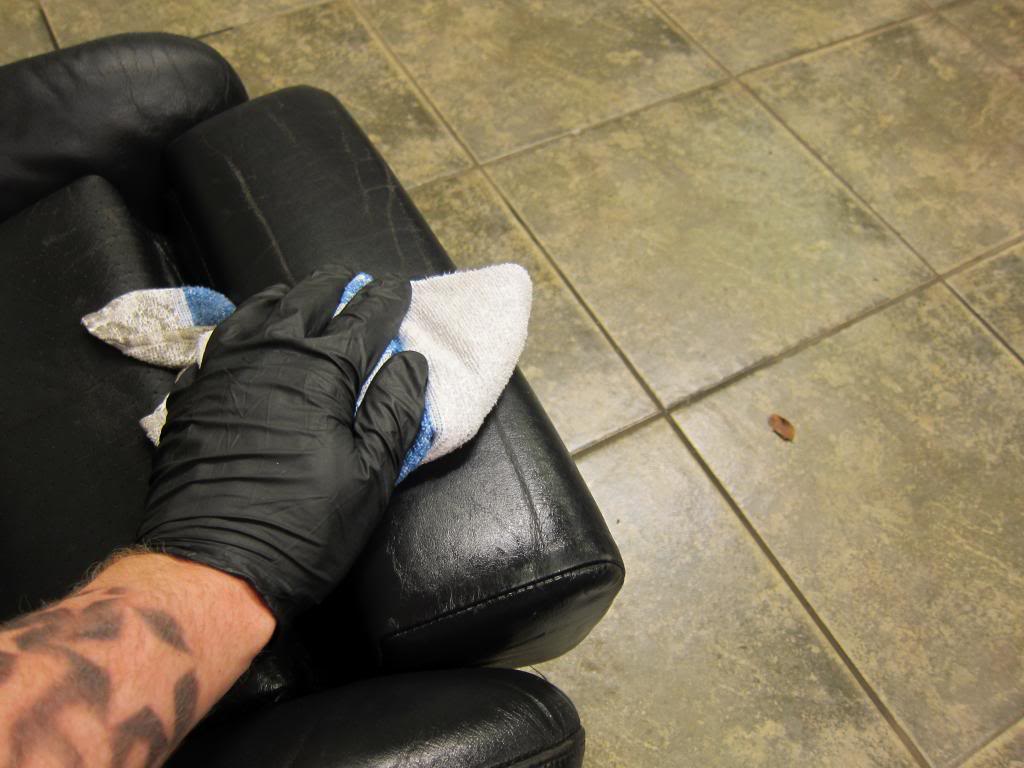

Produkter i bruk, skinnrensen jobbes inn i skinnet i soirkulære bevegelser, og tørkes deretter av i rette strøk med en bommuls klut
Det er litt møkk å dra ut av skinnet.

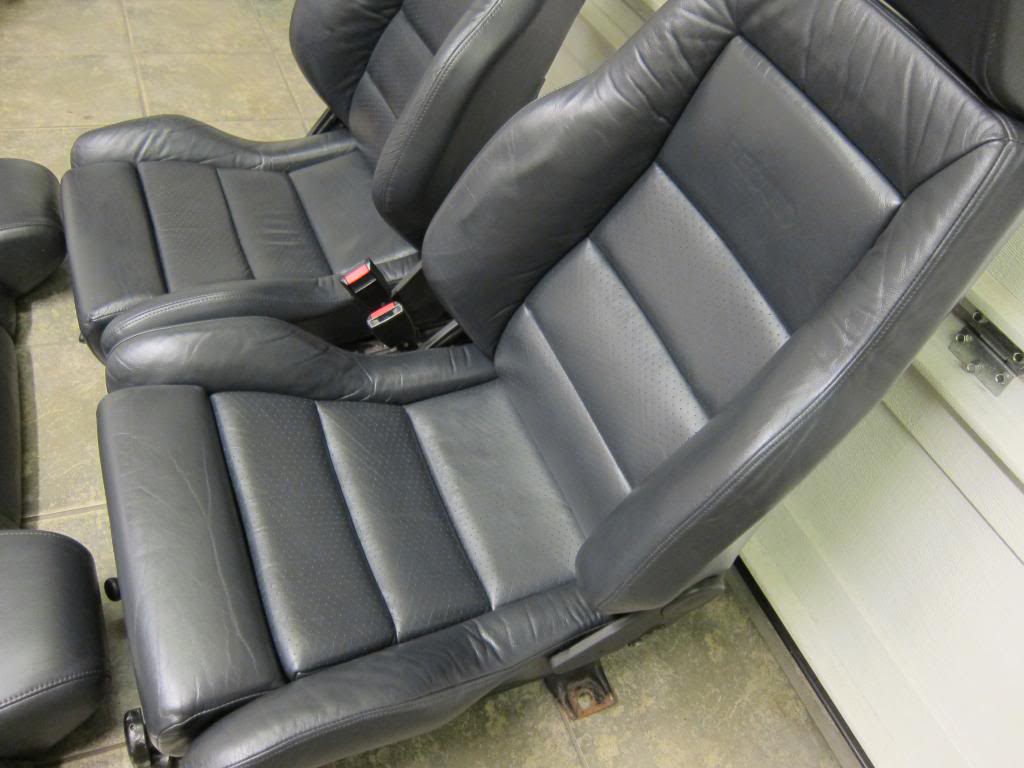

Ferdig renset, og klar for prepping til farge.

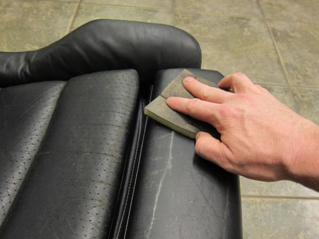

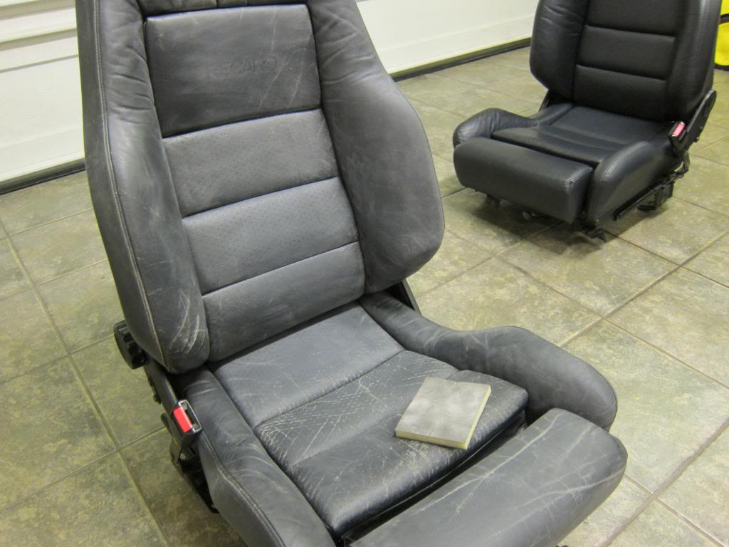

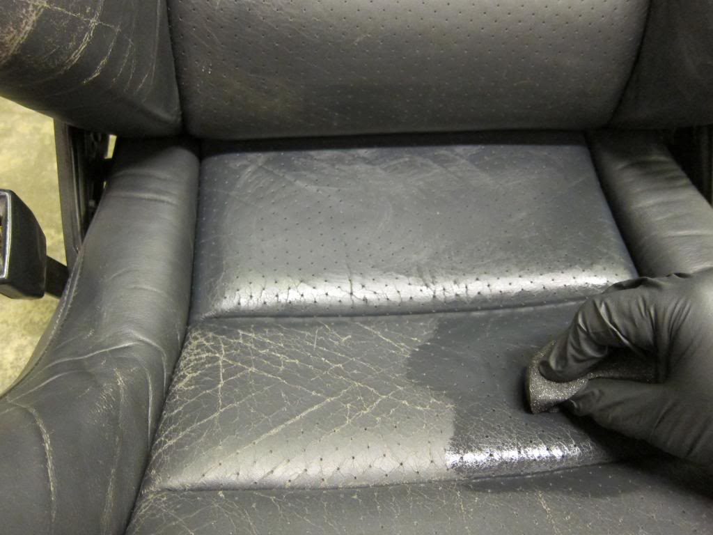

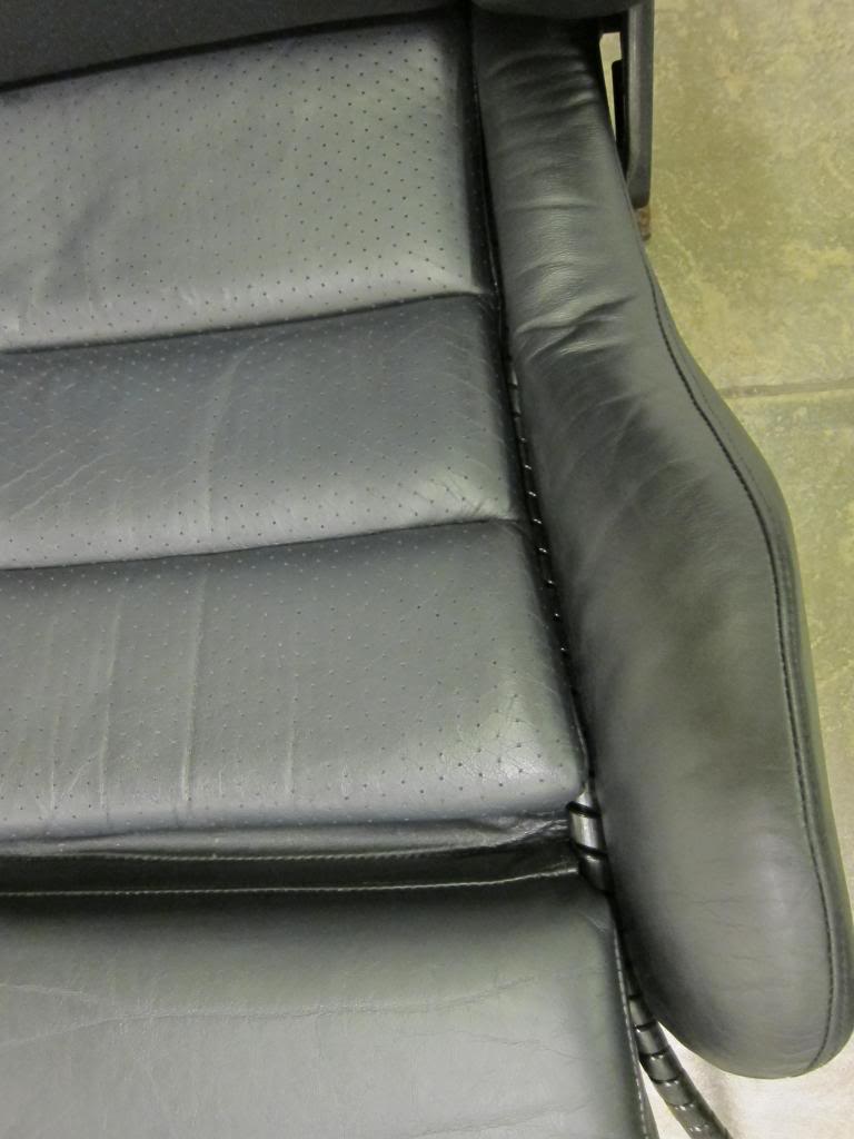

Slitasje og småsprikker i skinnet
Skinnet mattes ned med SV healer pad (en type fint sandpapir med skumgummi imellom) for å ta bort smårusk i skinnet

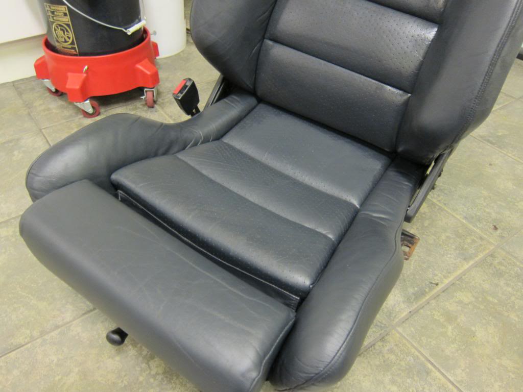

En stol ferdig mattet ned

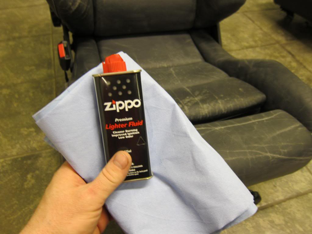

Så vaskes hele interiøret med lighter fluid, for å få bort støv etter pussingen, og aller viktigst, fjerner fett fra skinnet, slik at fargen får riktig heftgrunnlag
Ferdig vasket, og klar for farge

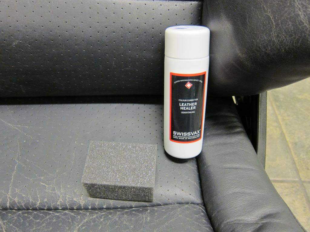

SV leather healer, med tilhørendes påførings pad/svamp
Fargen jobbes inn i sirkulære bevegelser

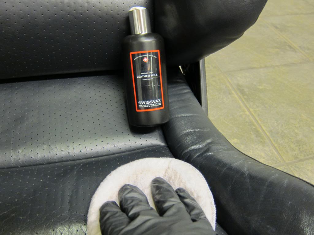

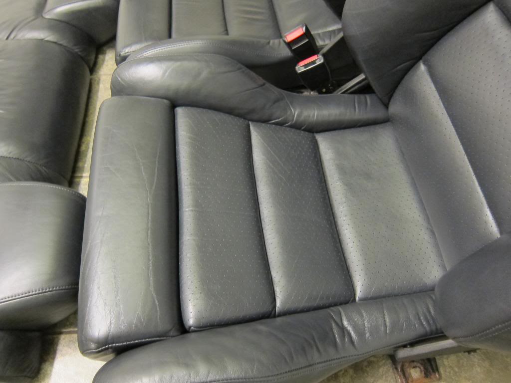

Ca 4 timer etter siste strøk, så ble det påført SV leather milk, som sto i 4 timer, før det ble mettet med et nytt lag so stod på over natten.
SV leather milk påført

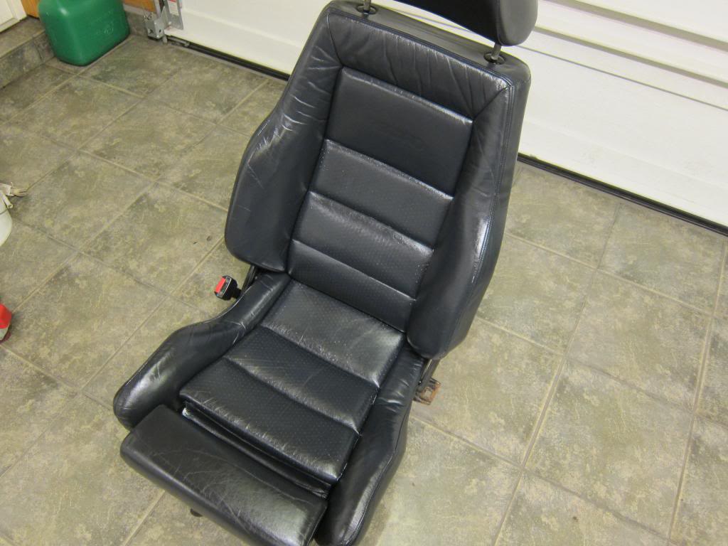

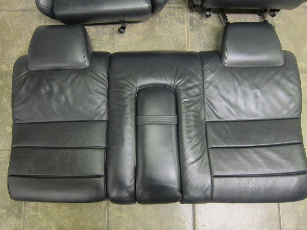

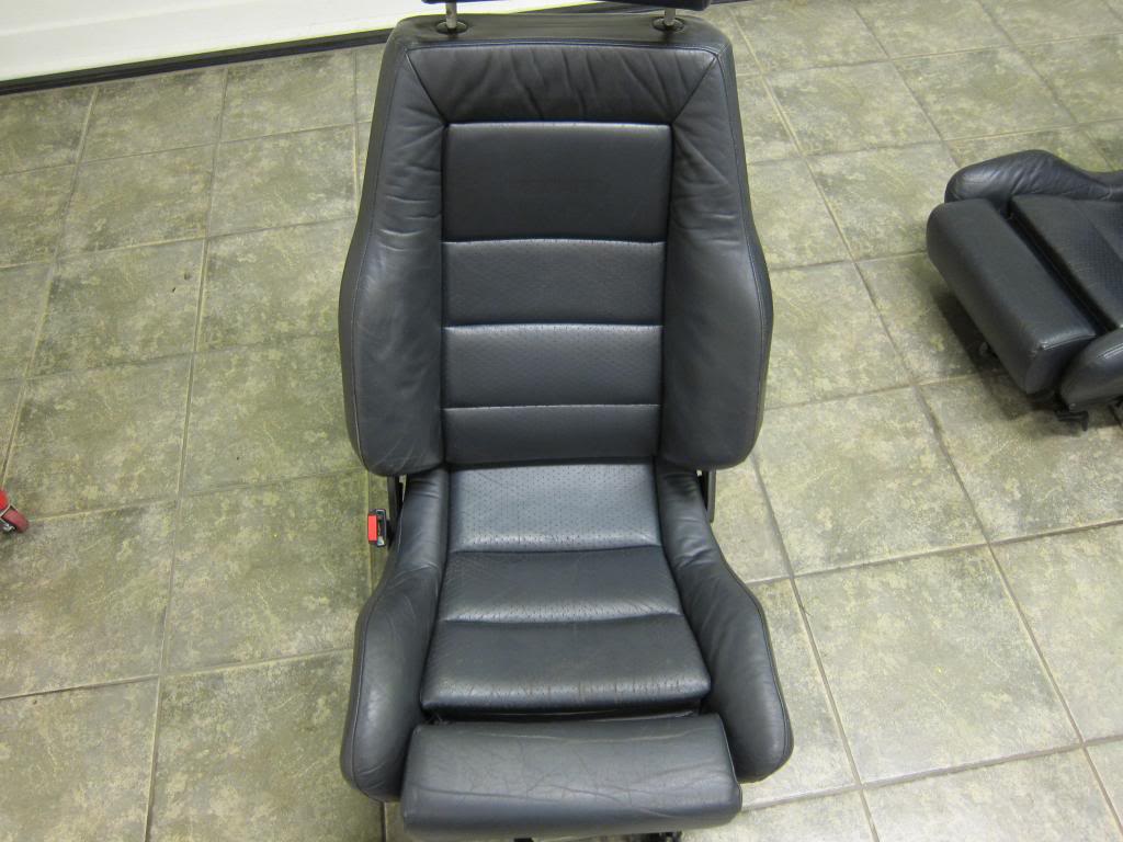

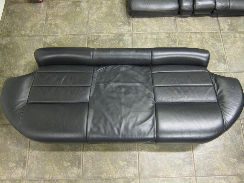

Her er det ferdige resultatet
Tidforbruk på denne jobben er jeg ikke sikker på, ettersom det ble en del venting innimellom fargingen, men ca 10 effektive timer med jobbing, fordelt på 3 dager.
