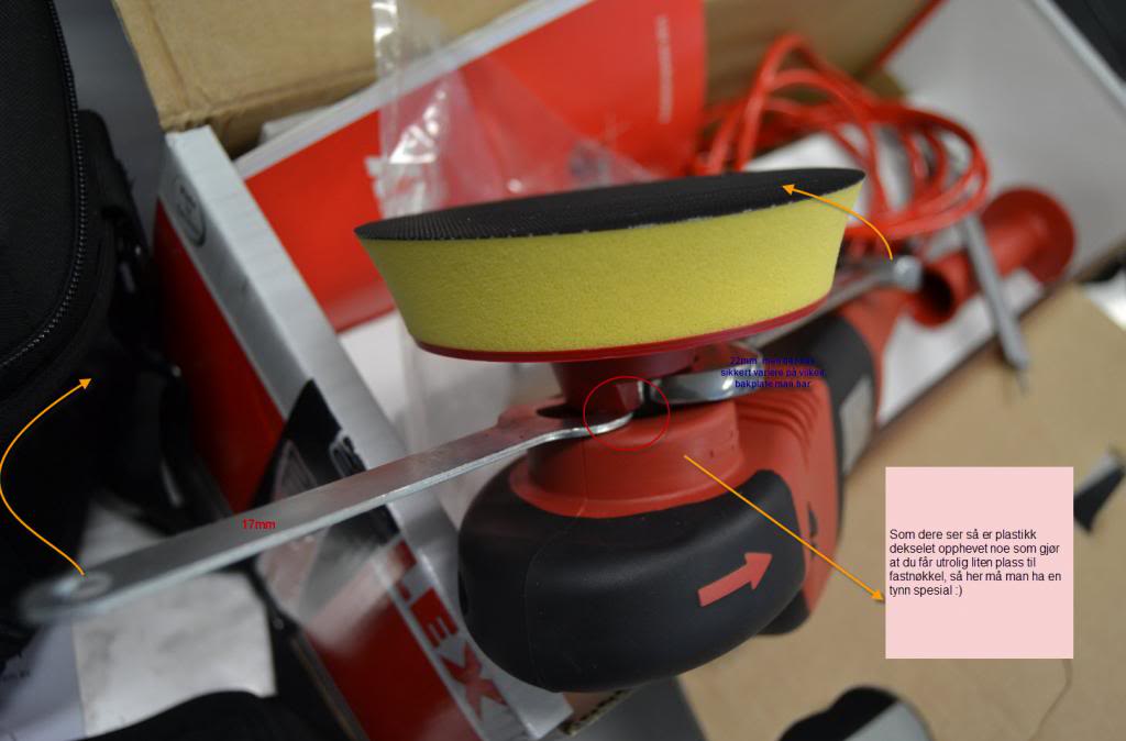

Audi S8    4 599
Prøvde å ta et bilde for å vise litt.
Lå den tynne fastnøkkelen med i esken? Min er helt ny og her esken, men finner ikke en slik fastnøkkel.
Hei nei den nøkkelen fulgte ikke med i esken nei :( dette var noe eg hadde liggende
