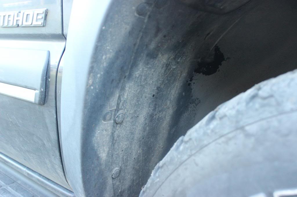

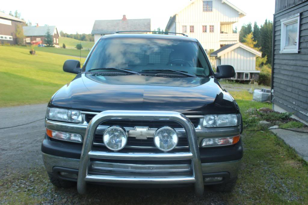

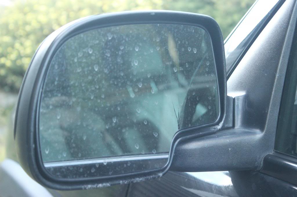

Da var det klart for tråd på den nyinnkjøpte bruksbilen til modern. Bilen er en Chevrolet Tahoe, svart av farge og trengte sårt en runde før vinteren. Denne gangen ble det en 2-steg for å fjerne det meste som var av riper, men klok av skade(se forrige bruksbilen til modern), skulle jeg ikke bruke lang tid på å fjerne de dypeste ripene da det kom til å komme tilbake riper så fort den var i bruk igjen.

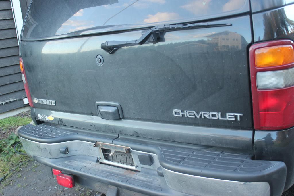

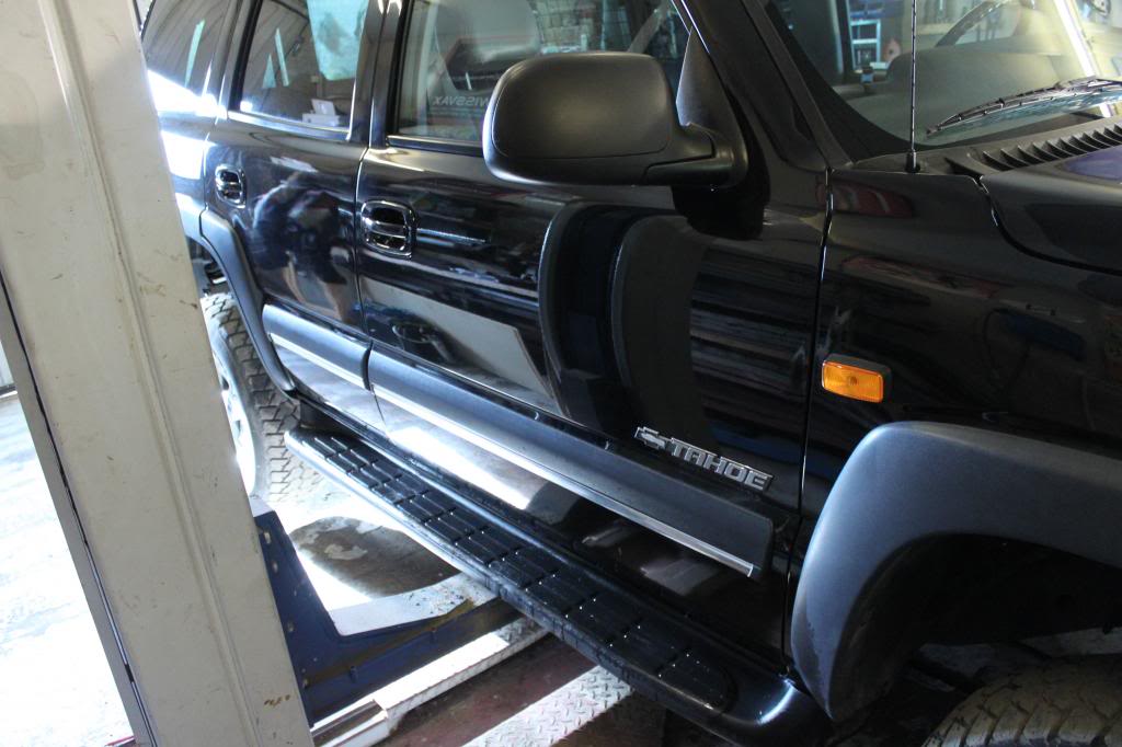

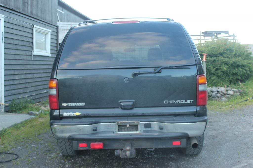

Her er i alle fall litt bilder av hvordan den så ut ved start:

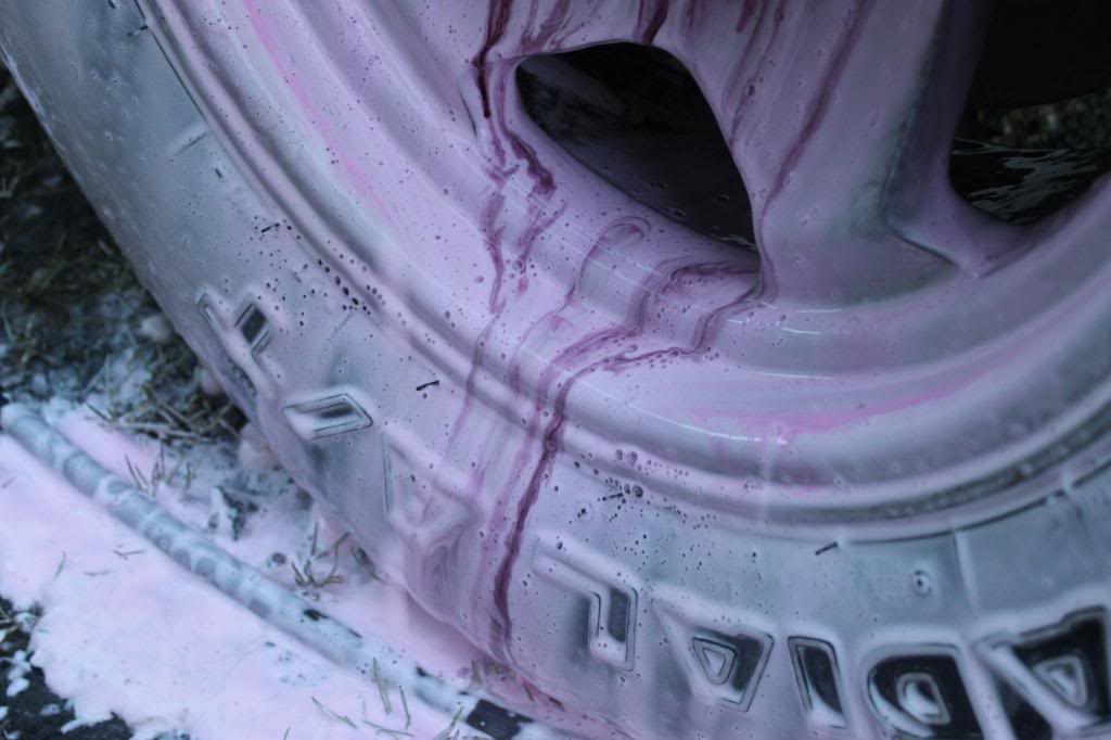

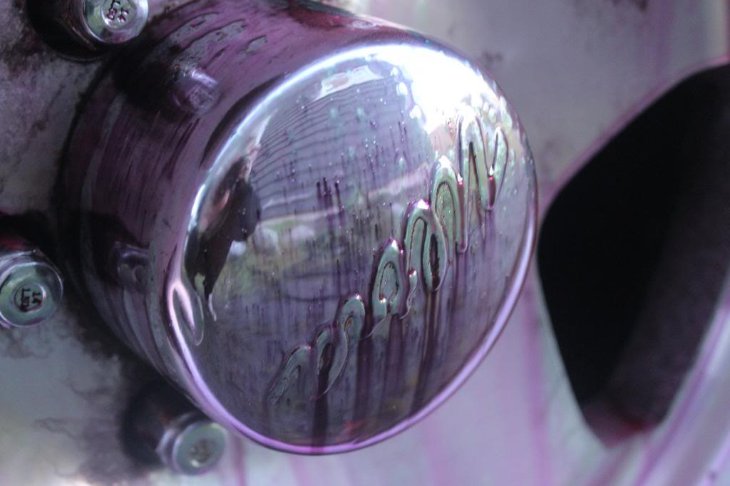

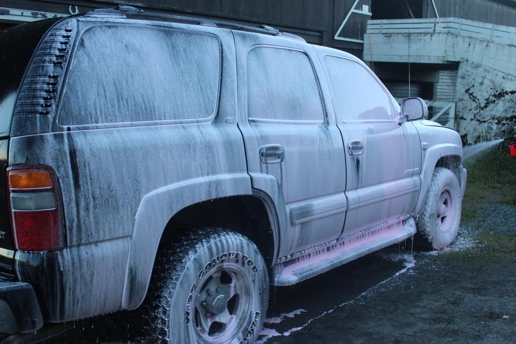

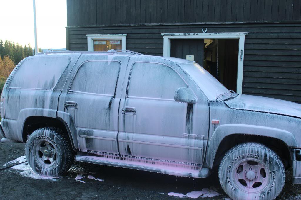

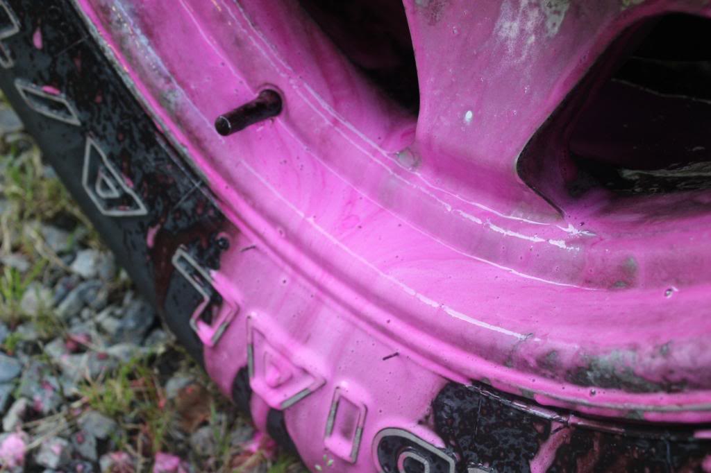

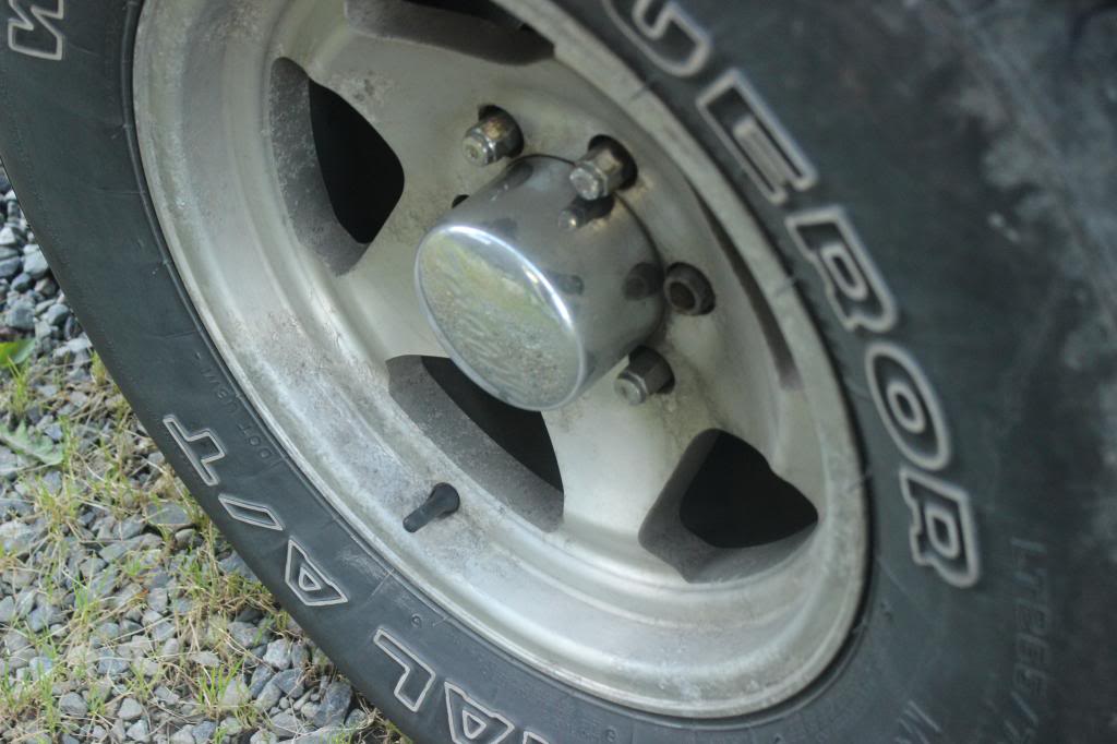

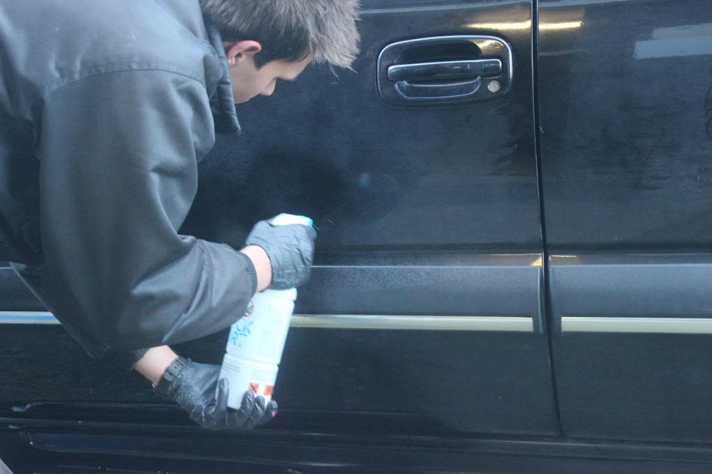

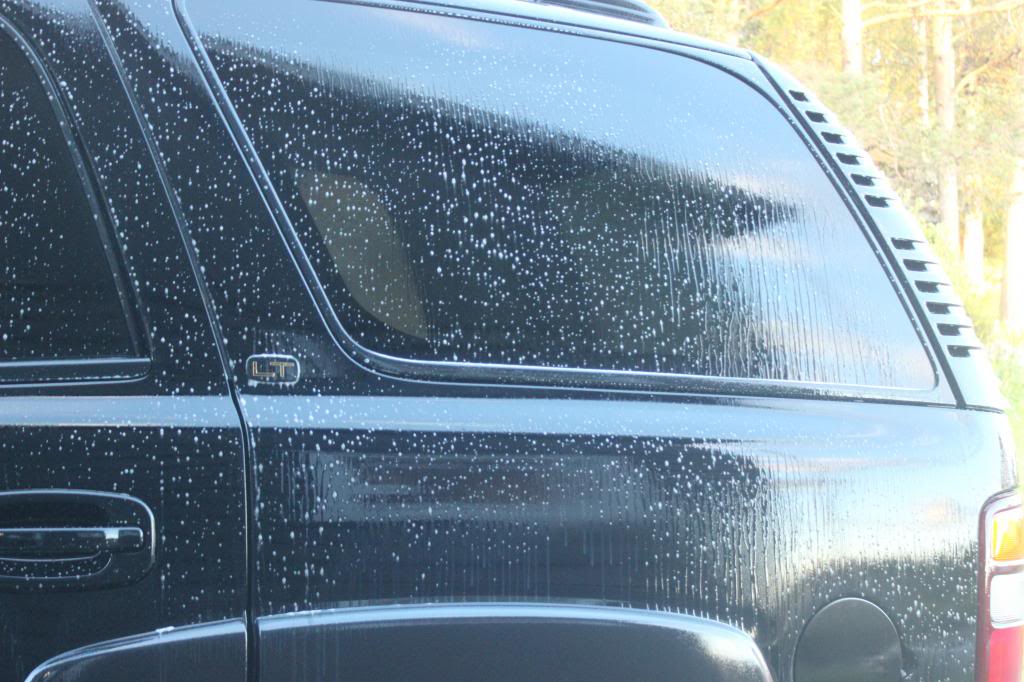

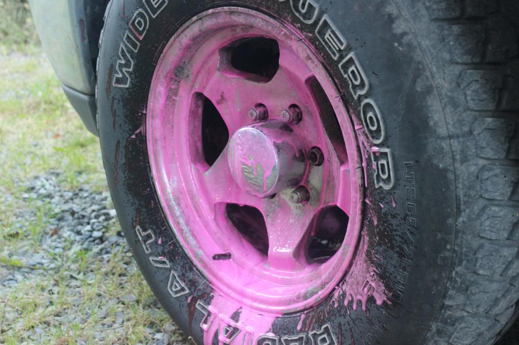

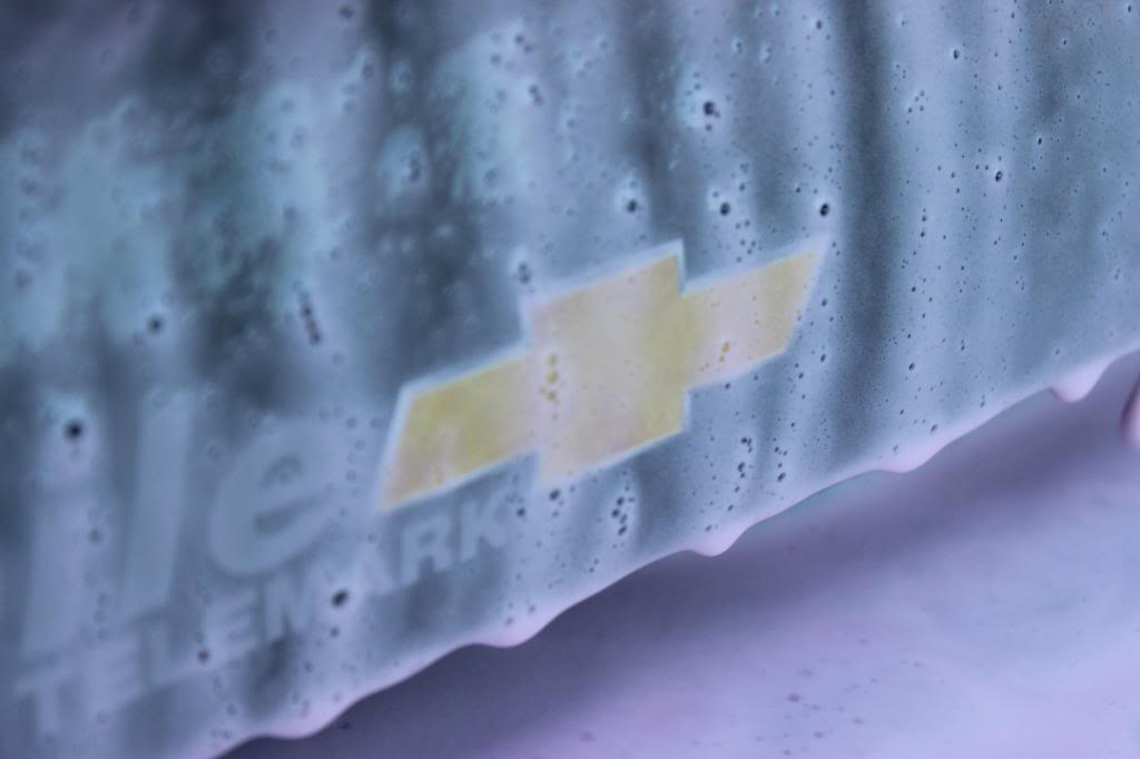

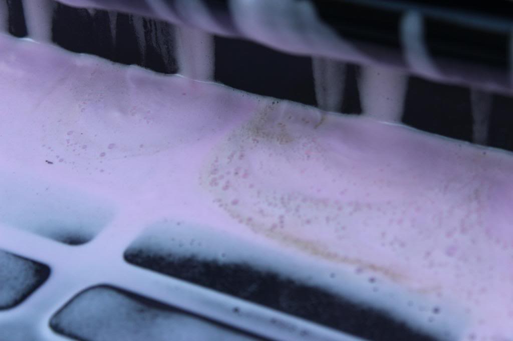

Generelt matt og møkkete all over. Startet vasken med å dynke felgene i P21s Power gel. Dette fikk ligge og virke mens jeg gikk over bilen med Prickbort fra dør list og ned, og Surfex 1:3 på resten. Kjemikaliene fikk ligge på lakken å virke i ca 10 min mens jeg blandet en såpemix bestående av 200 ml OPW, 50 ml Rød Snø, en liten dasj CG W+G, 50 ml OAF og resten varmt vann i en 500 ml flaske. Bilen ble så skummet ned av denne mixen, som igjen fikk ligge i 15 min å virke før den ble godt spylt med varmt vann fra HT spyleren. Deretter ble IronX påført fra dørlister og ned, samt felger. Etter 10 min ble det også skylt av, før bilen ble vasket på vanlig DCN måte, med 2 bøtter og mothers washmitt og CG W+G i bøtta. Etter vask ble bilen tørket med Dehydrator Towel og trykkluft.

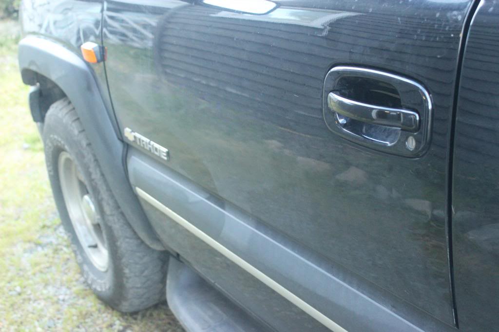

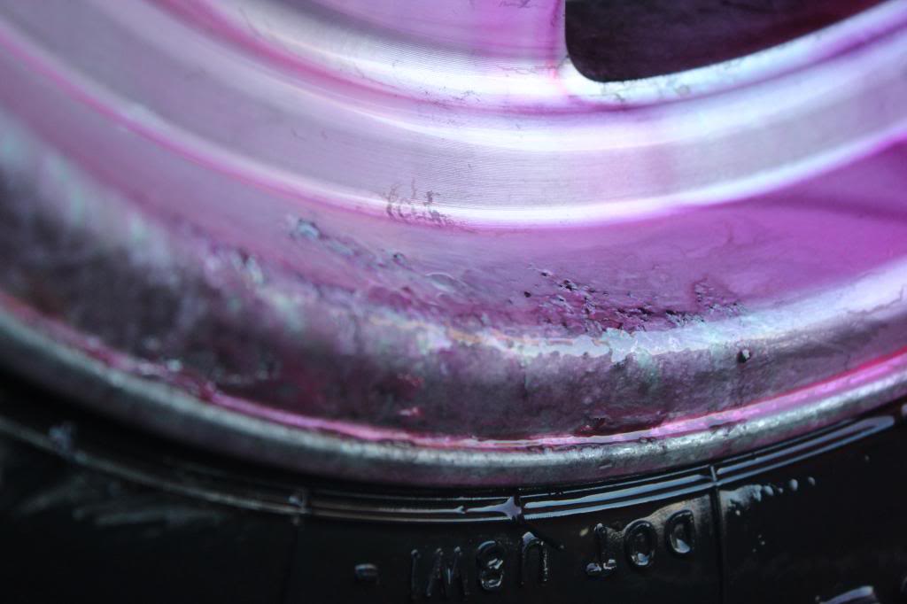

Felgene hadde sett sine bedre dager...

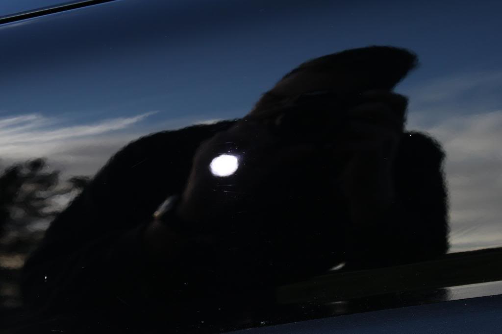

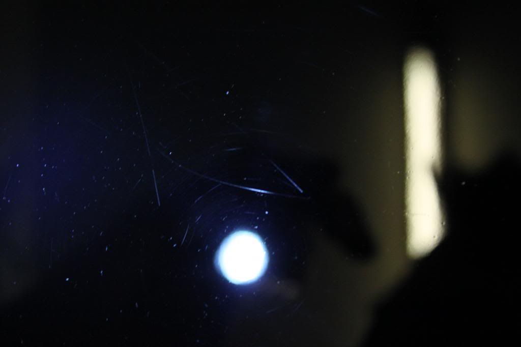

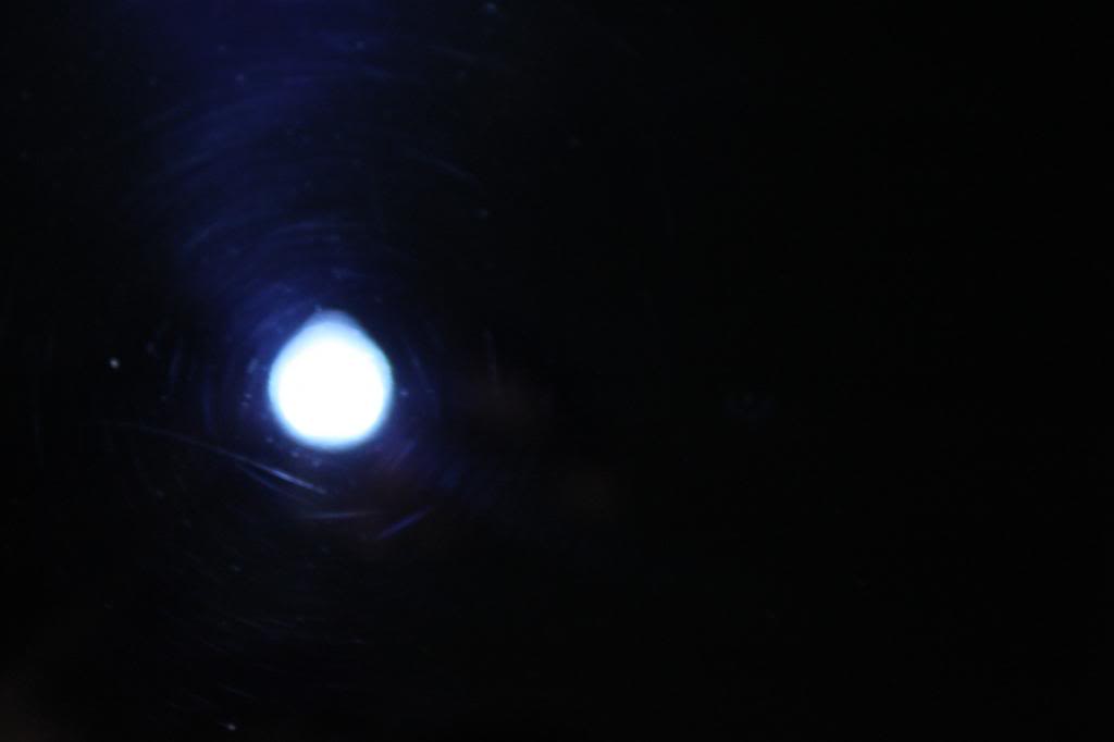

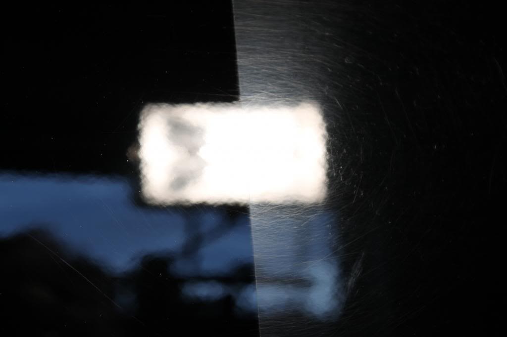

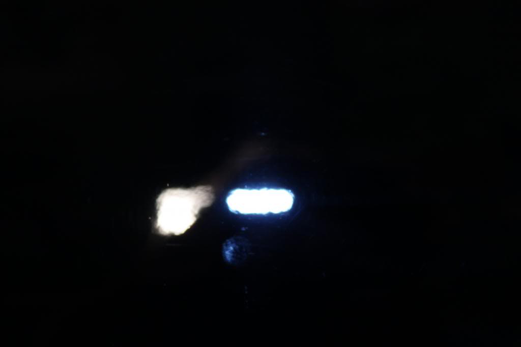

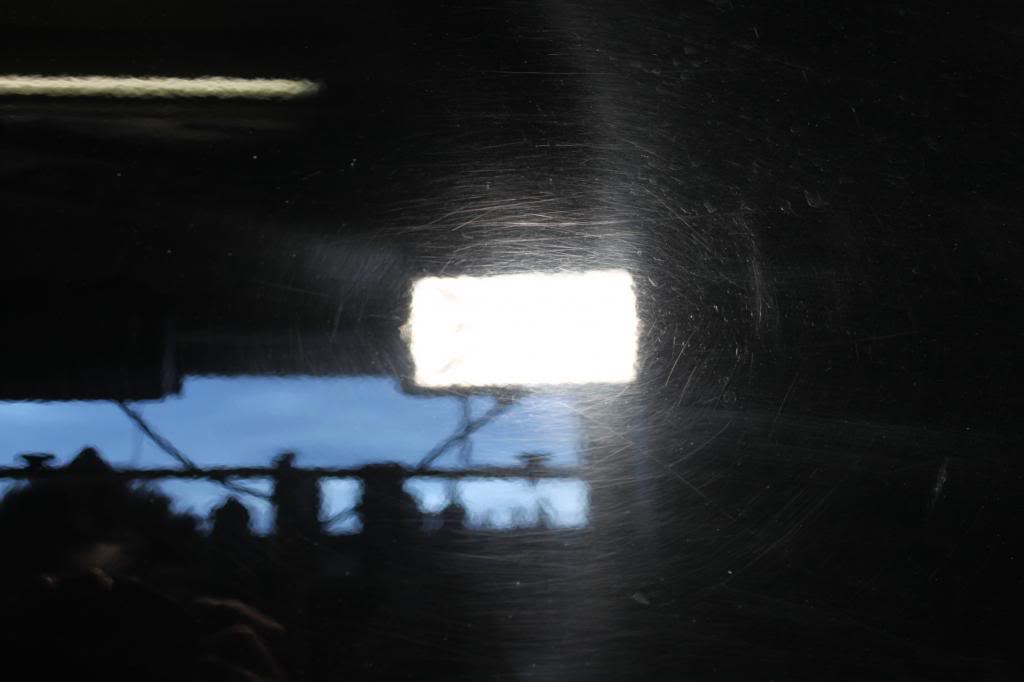

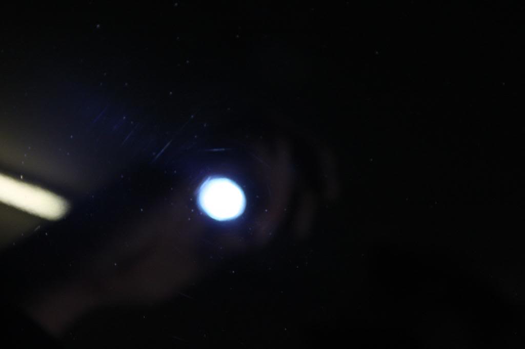

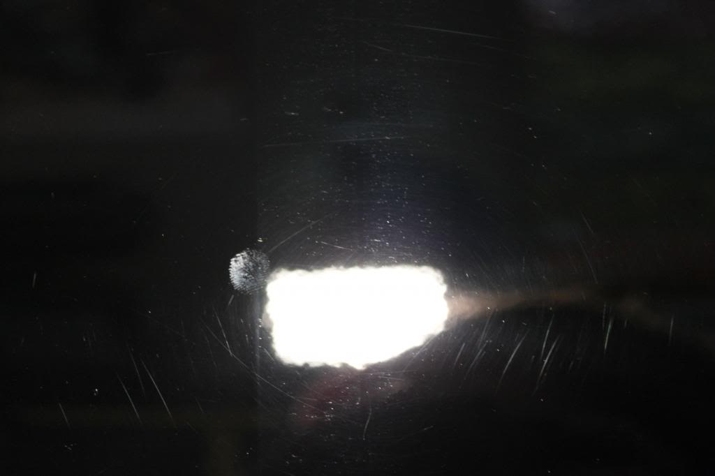

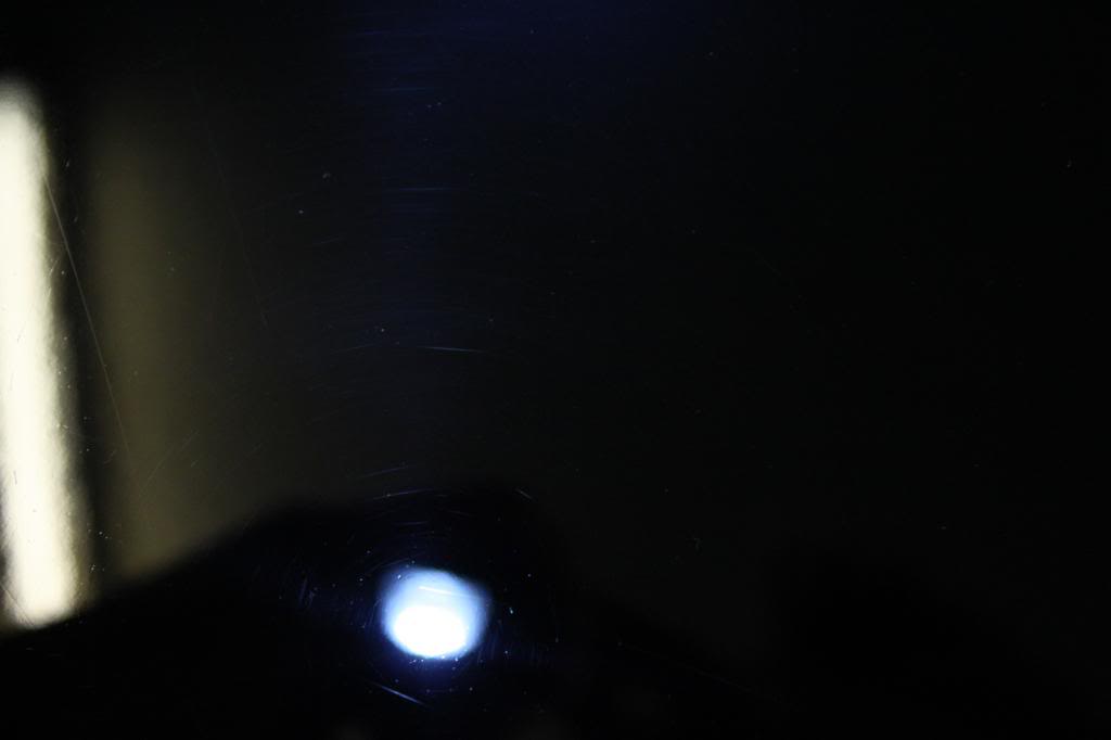

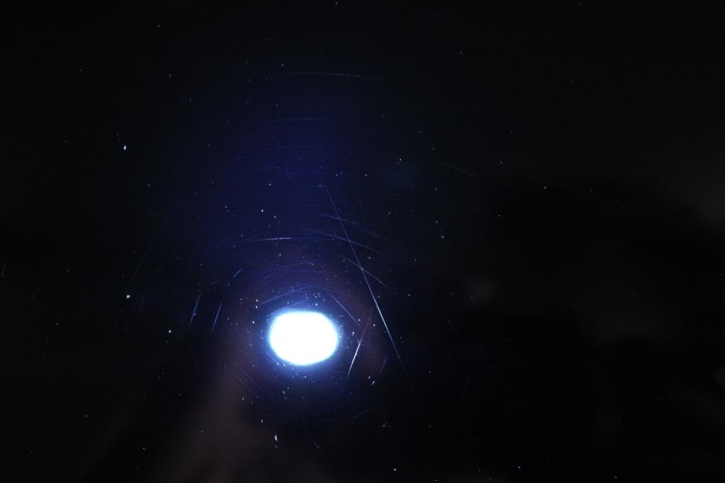

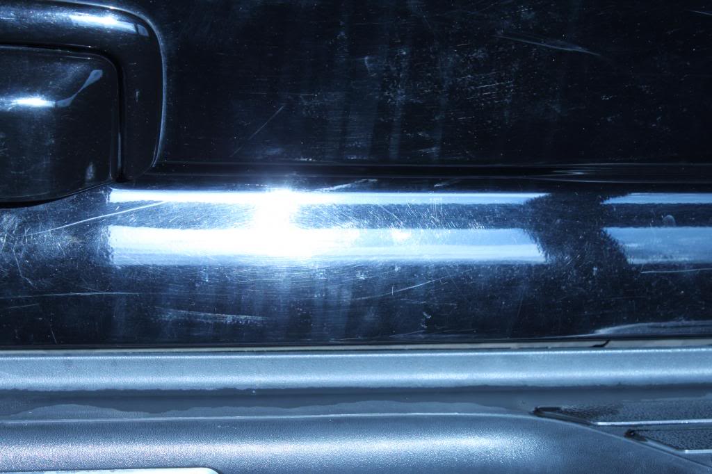

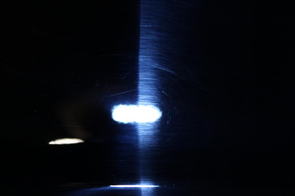

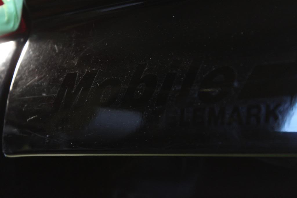

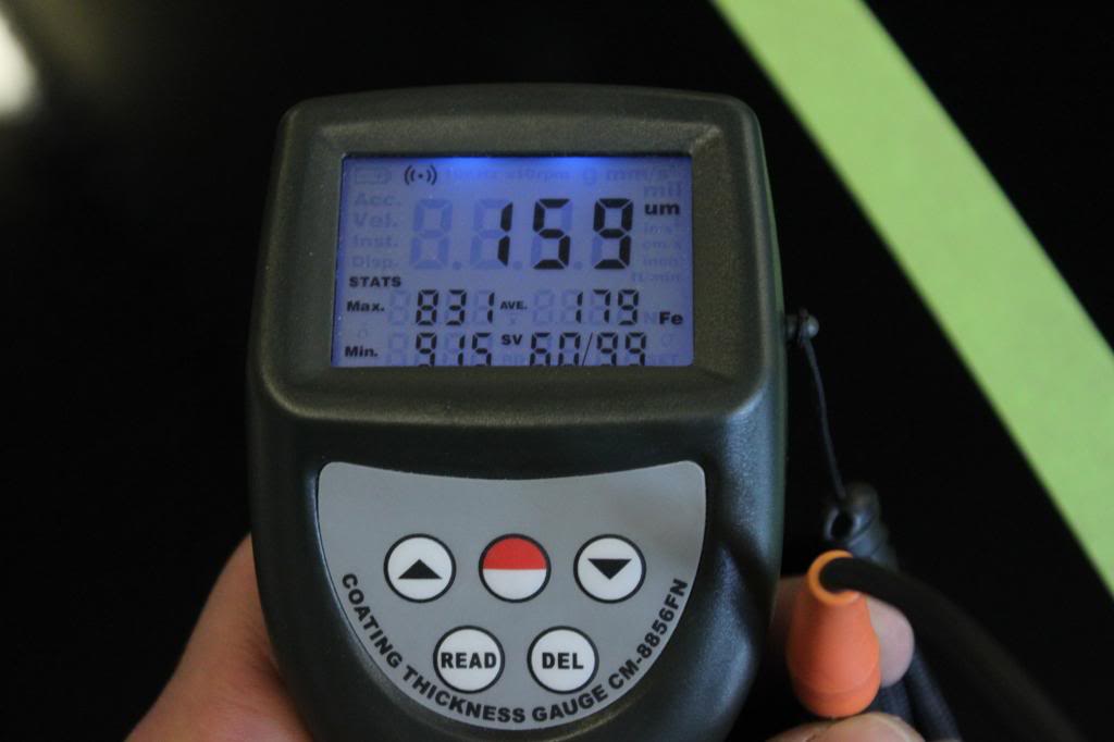

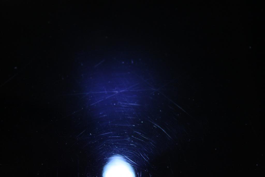

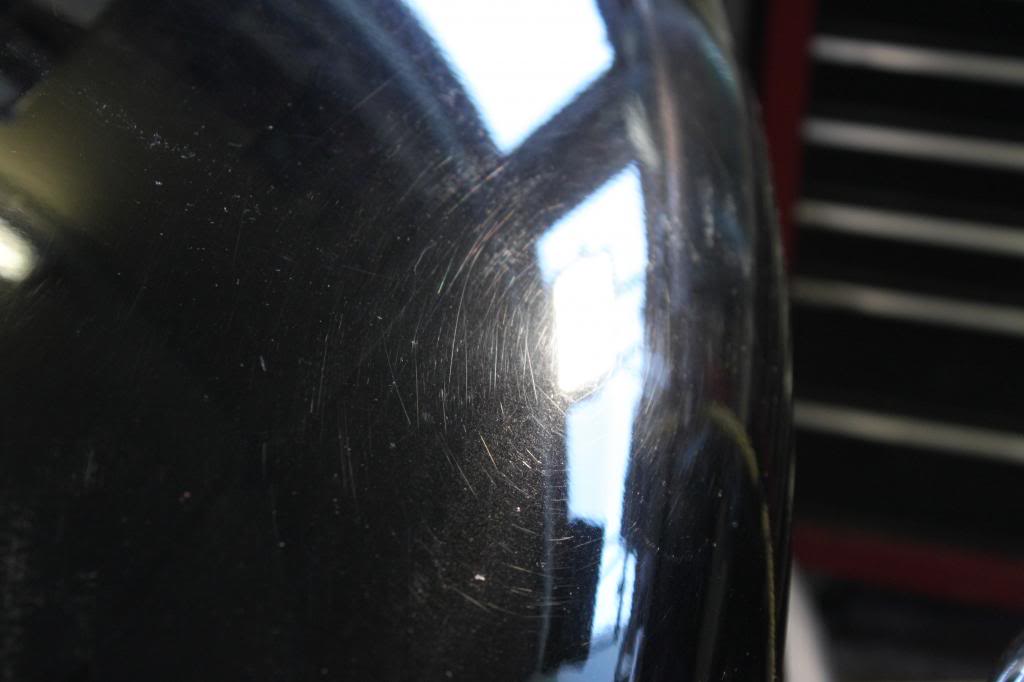

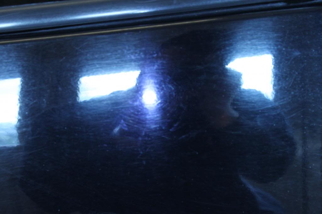

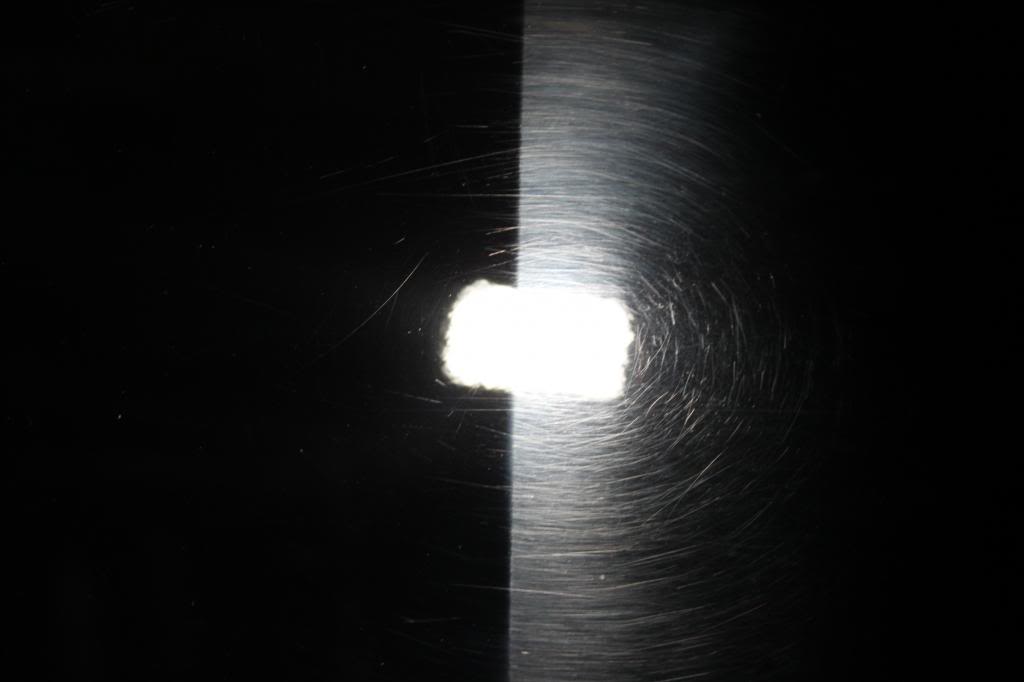

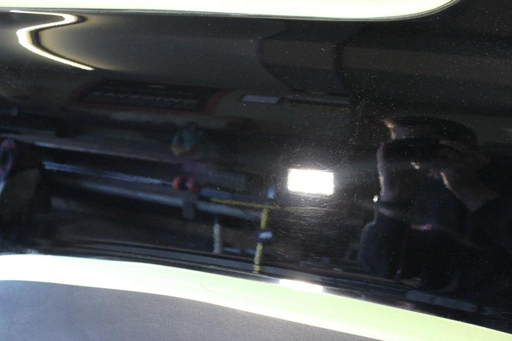

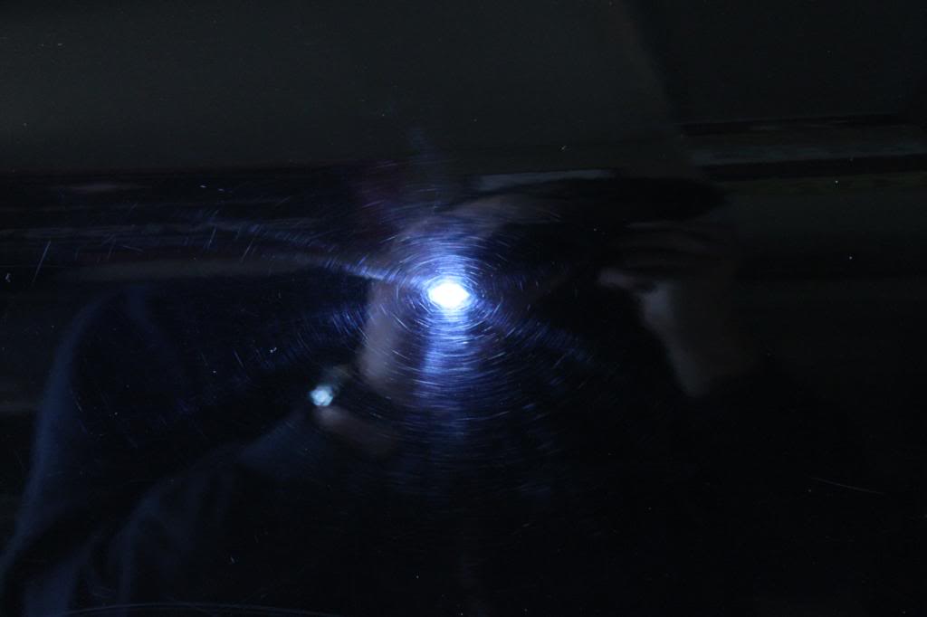

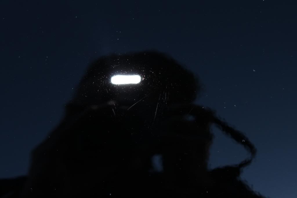

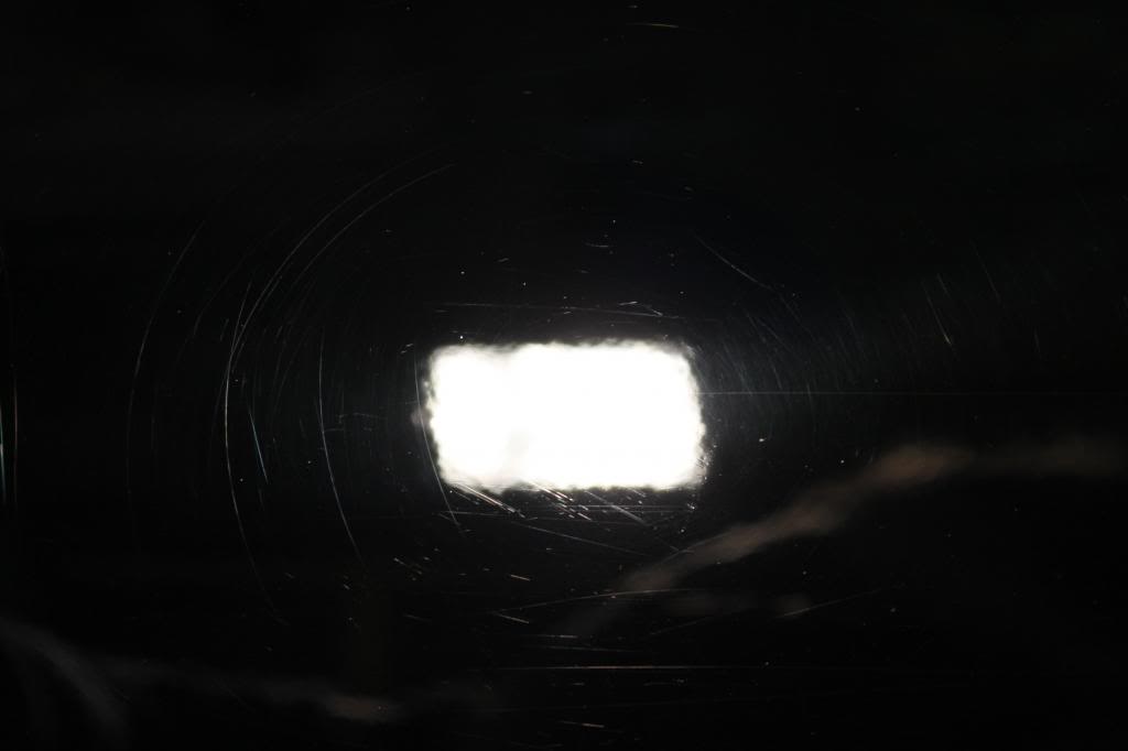

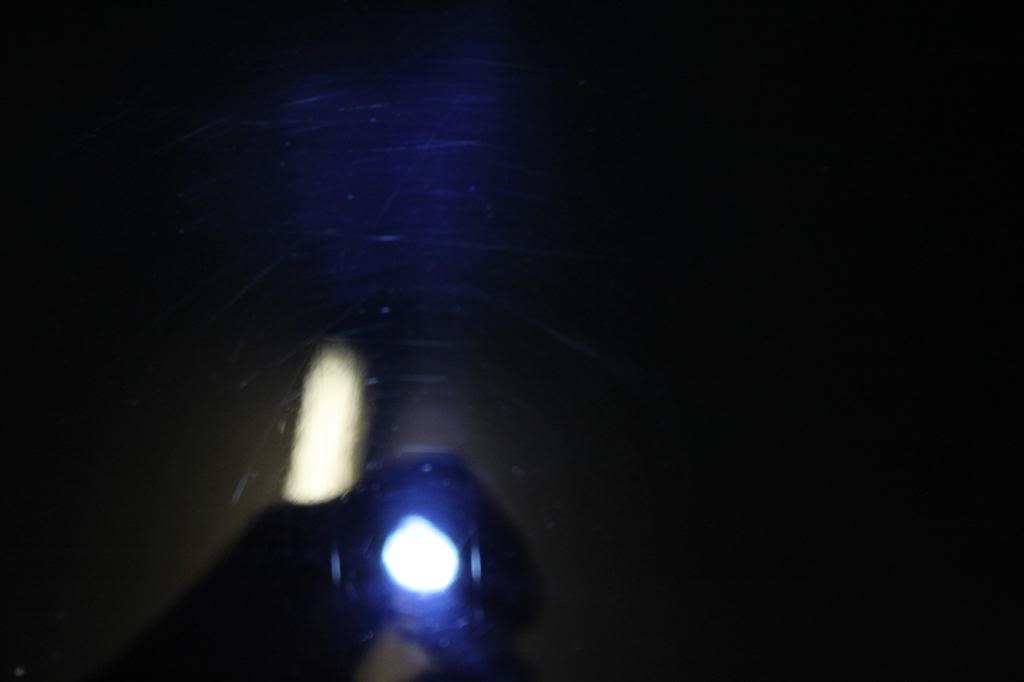

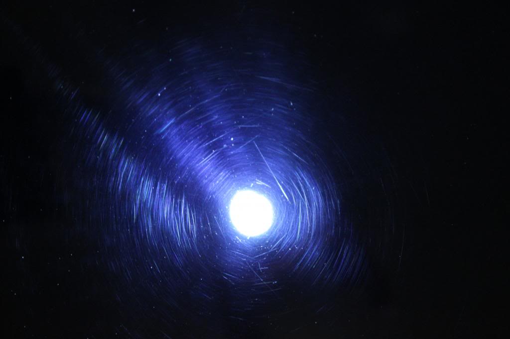

Etter vasken gikk jeg over for å inspisere lakken. Målte med PTG og kunne konstatere at det var opptil flere steder den hadde blitt omlakkert og sparklet på. Lakken var som forventet ganske sliten, med mye vaskeriper som kunne stamme fra vaskeautomater. Det var også en del RDSer å spotte.

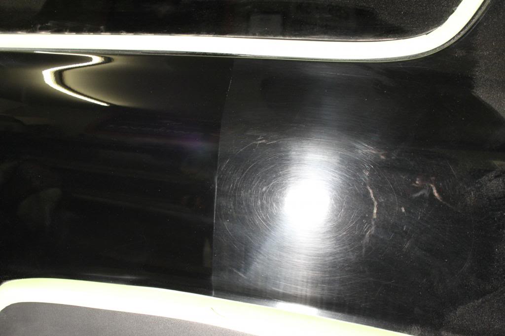

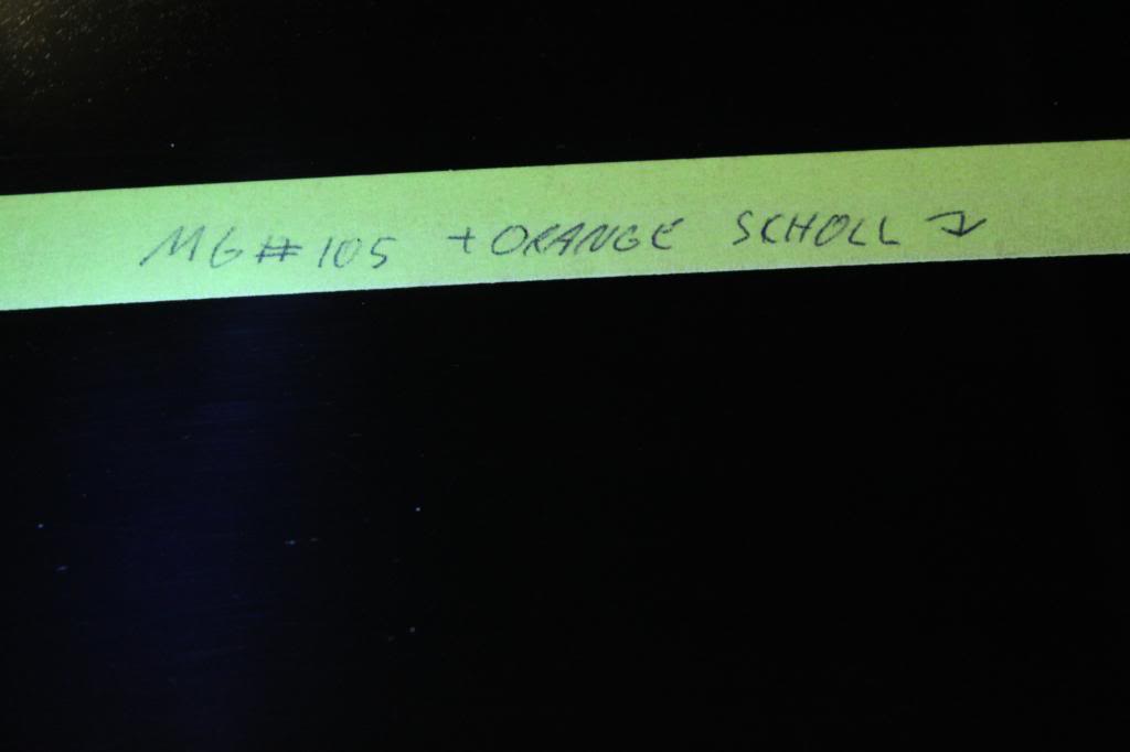

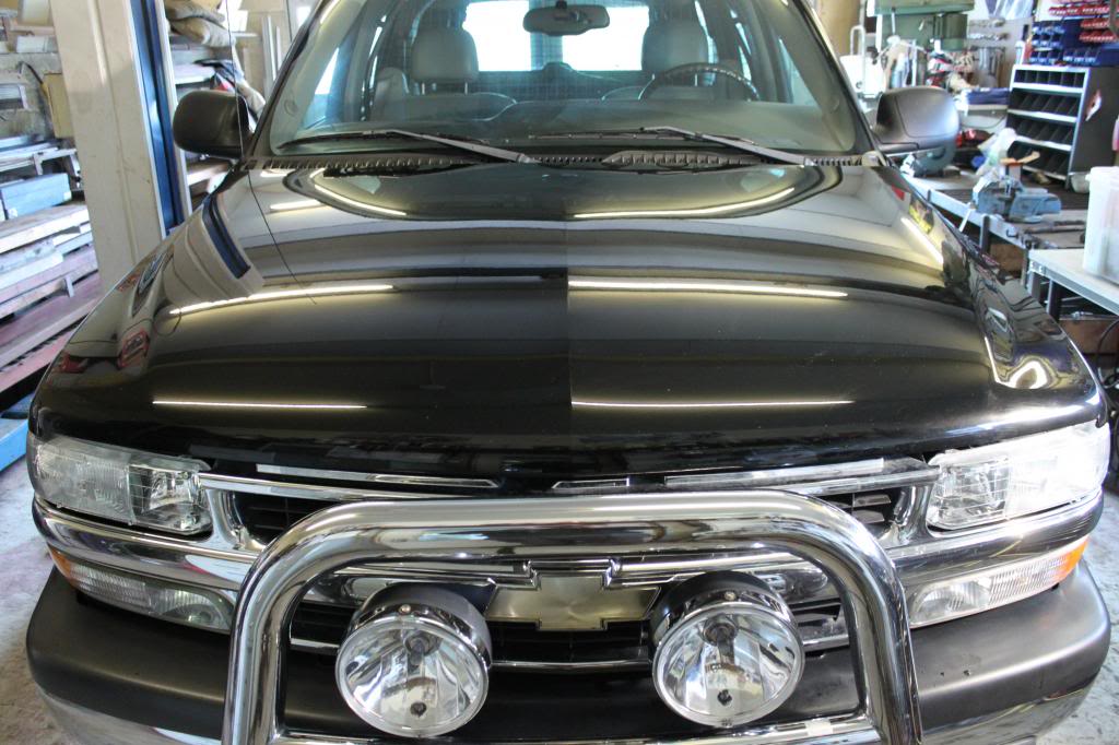

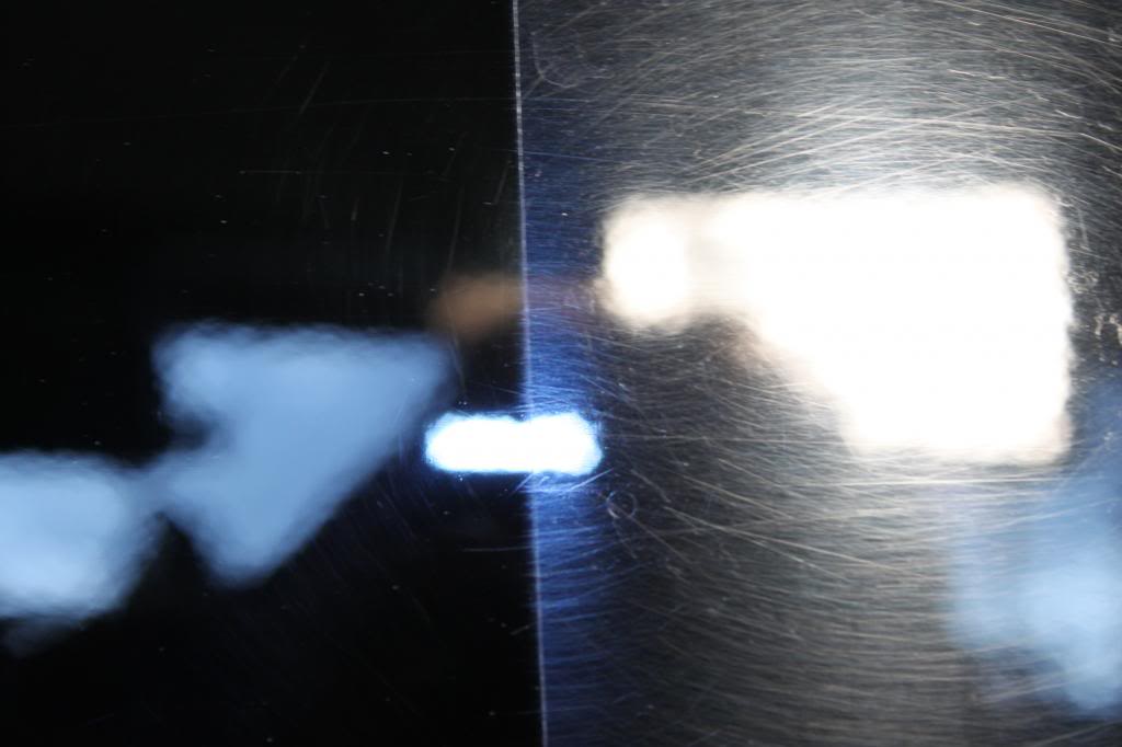

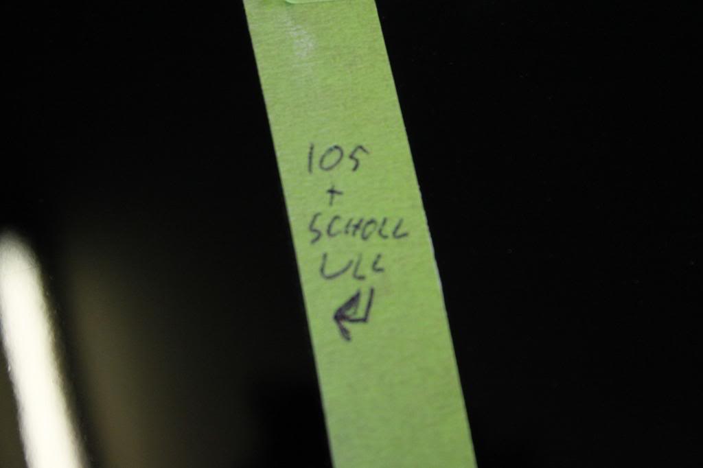

Etter litt taping gikk jeg i gang med combotesting. Viste fra før at denne lakken var ganske så hard, så valgte å gå rett på MG#105 på orange Scholl pad.
Dette fjernet en del, men det var fortsatt litt for mye riper igjen. Neste ble #105 på Scholl ull.
Dette tok heller ikke nok. Videre til #105 på lilla bare for å teste...
NOPE.... #105 på gul Scholl da?
Ikke helt i mål nei. Hva med #105 på metabo ull da?

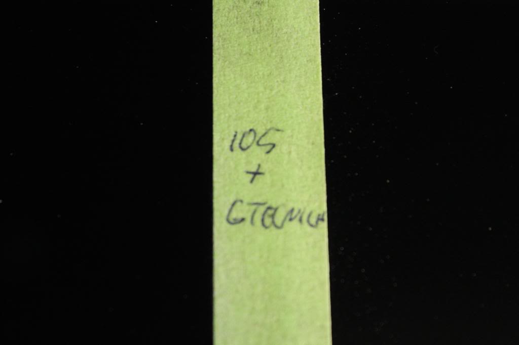

Tok en del, men la igjen en hel del kjørespor. Neste, #105 på orange Gtechniq pad.
Duganes. Fortsatte så med denne comboen over hele bilen.

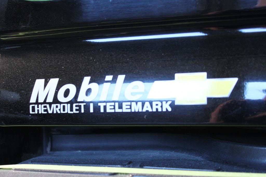

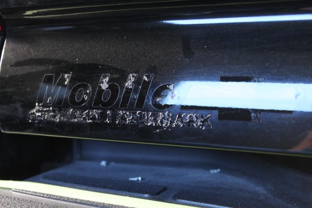

Bilen hadde et stygt klistremerke som forrige forhandler hadde satt på. Dette fikk modern klar beskjed om at skulle av når hun kjøpte den. Det ble fjernet med varmepistol, plastikk barberblad og 3M Sitrusrens.

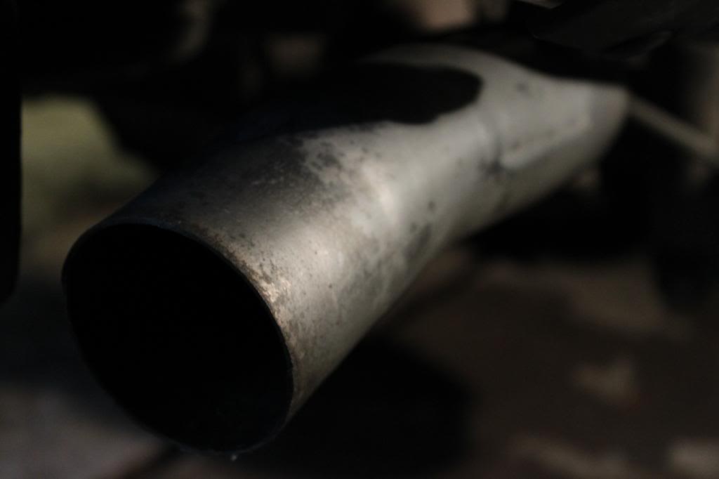

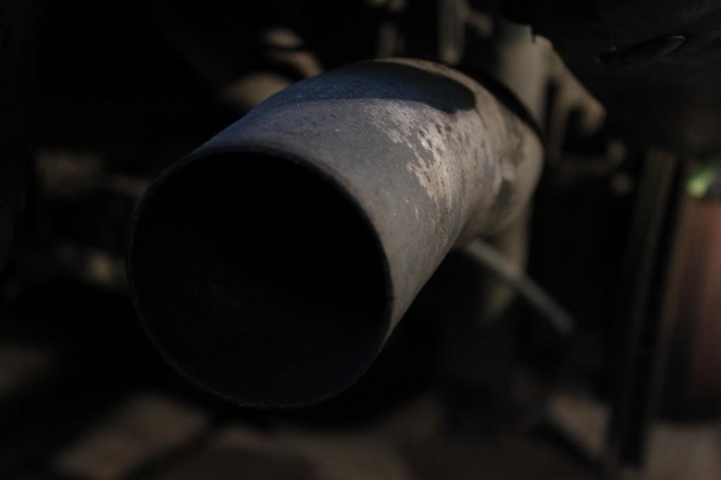

Eksospotta måtte også få litt oppmerksomhet. Var ikke mye å hente, men litt bedre ble det da.

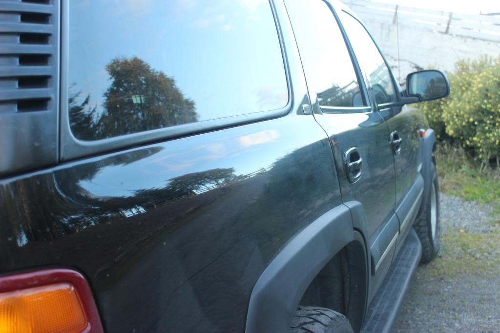

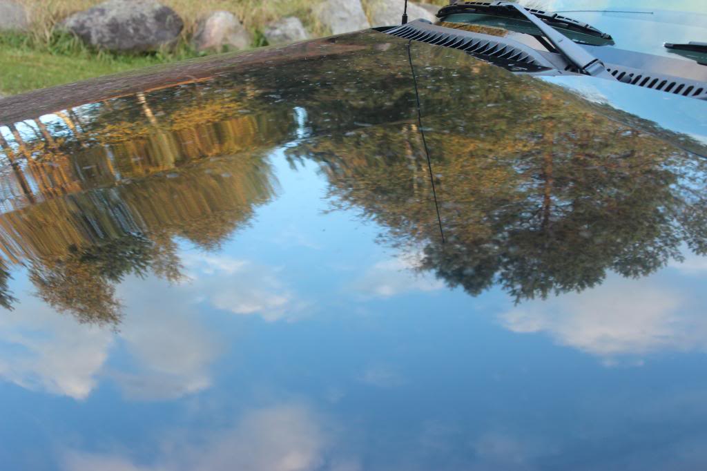

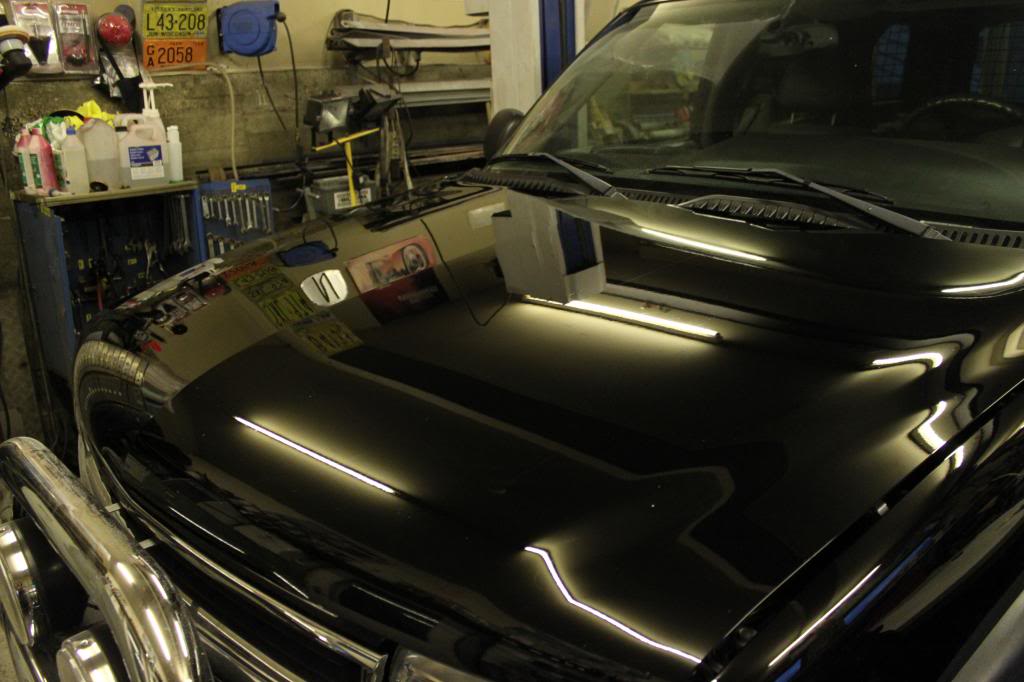

Etter hele bilen hadde fått en runde med roterende, var det holofjerning/glansboosting som stod for tur. Denne gangen ble det brukt MG#205 på hvit sonus med DA maskin.

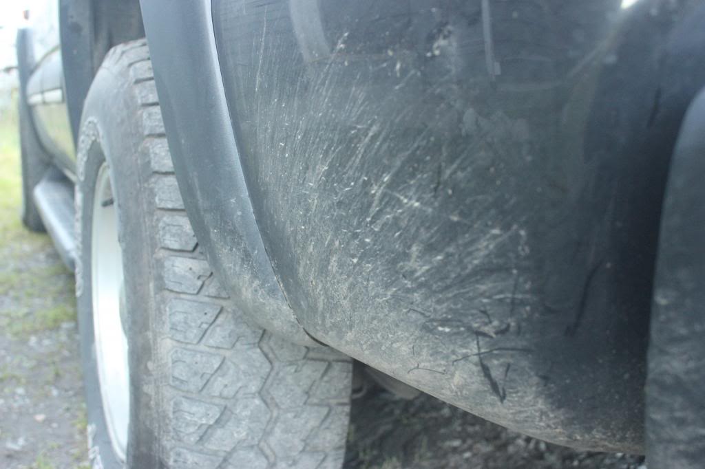

Etter wipedown kunne jeg se meg fornøyd og gikk videre til forsegling. MG#21 har jeg gode erfaringer med, og vet den gjør bilen meget blank. Dermed falt valget på den denne gangen. Mens den fikk herde ble rutene renset og forseglet med nanolotus, dekk fikk Megs High Endurance, plast fikk Polytrol og hjulbuer CG Bare Bones. Chrome fikk en liten rens med MG#205 for hånd da alt Chrome uansett var lakkert med klarlakk.

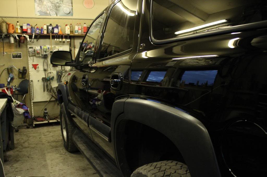

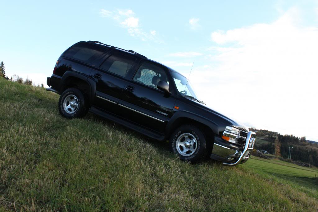

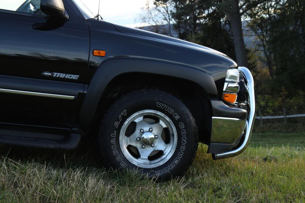

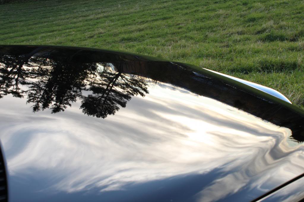

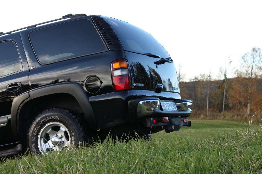

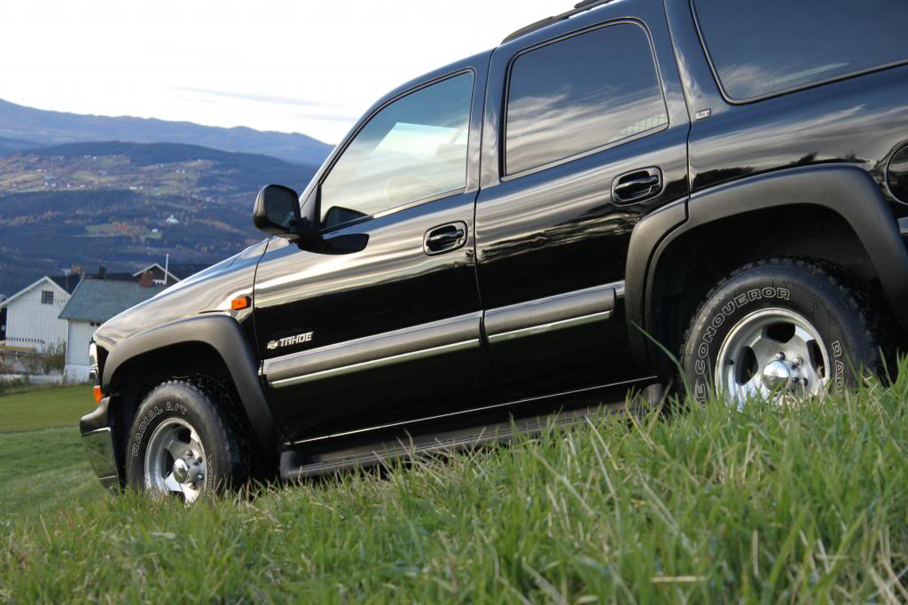

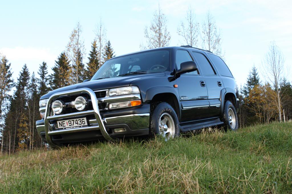

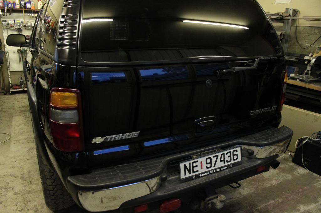

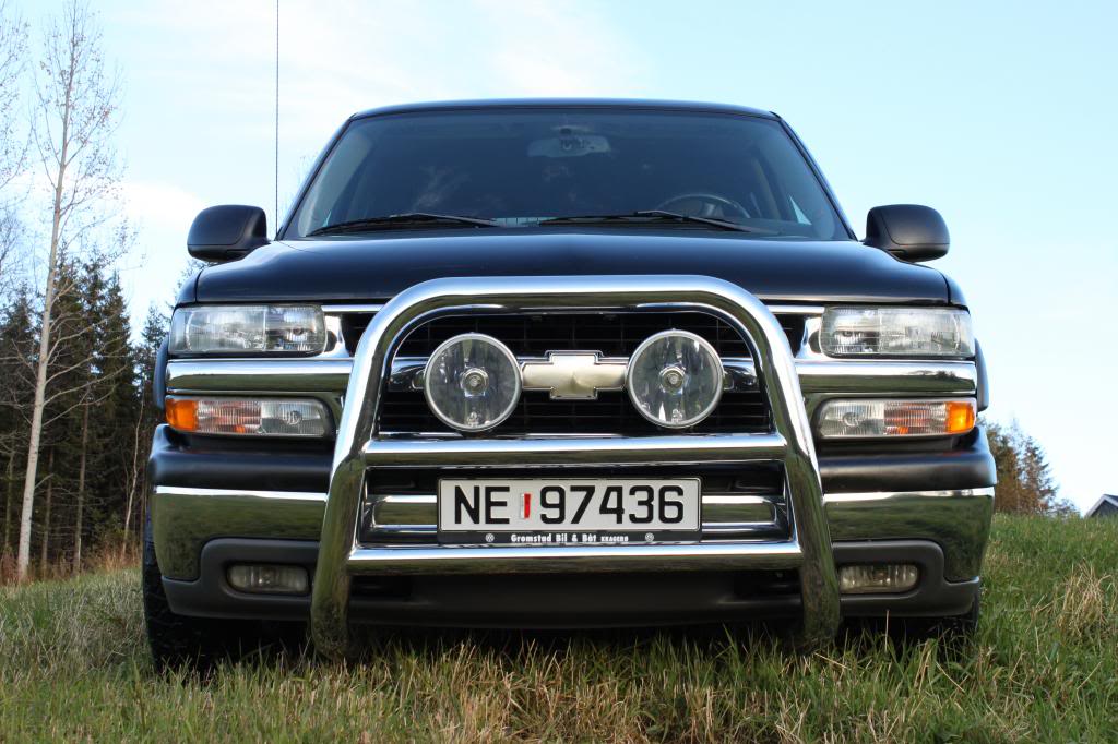

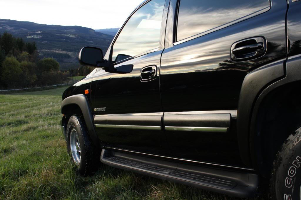

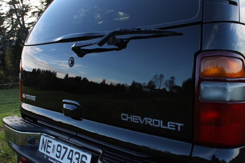

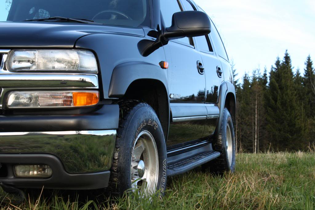

Etter 24 timers herding ble bilen tørket over en siste gang før jeg kunne kjøre ut bilen å ta bilder i for en gangs skyld pene været :)

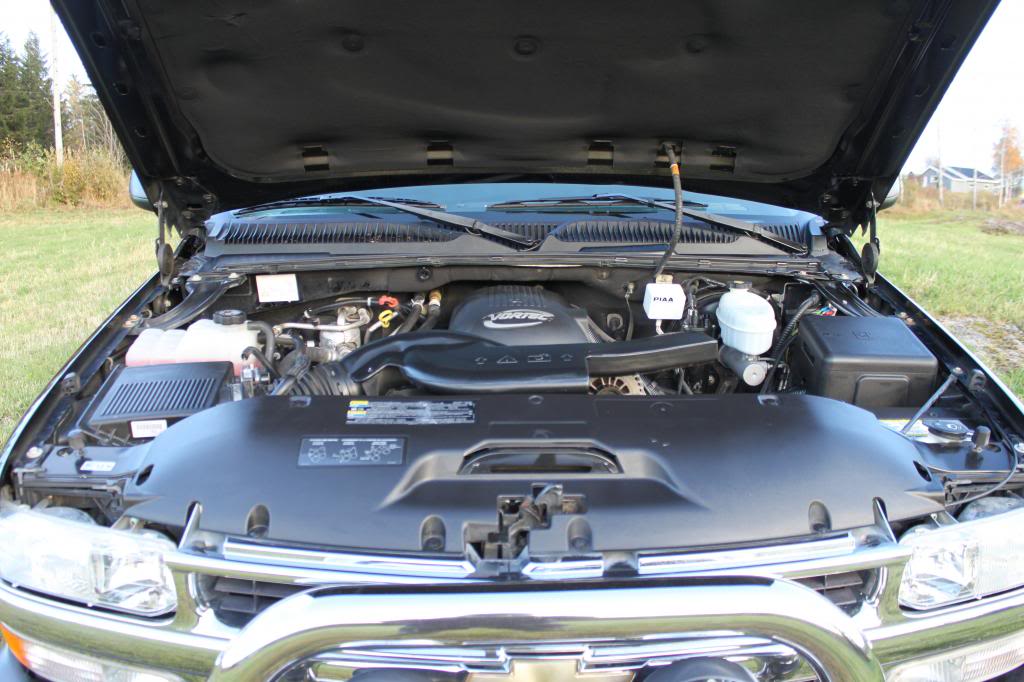

Som dere ser fikk også motorrommet seg et lite løft. Hadde dog ingen før bilder av det, men det ble en del bedre.

Skikkelig løft på lakken her ja! Ble meget blank og fin!

Denne bilen ble noen år yngre her, ja :) ble et kjempe resultat dette !

Slutt resultatet så meget bra ut. Bra jobba.

Flott jobb, supre 50/50 bilder, artig bil gjør dette til en credverdig S&S. :thumbs:

Ser 5 år nyere ut nå enn før du starta ;) Ang. eksos, så er det mer å hente, hvis du bruker feks. S3 Gold eller Autosol med maskin :)
