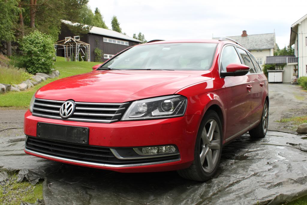

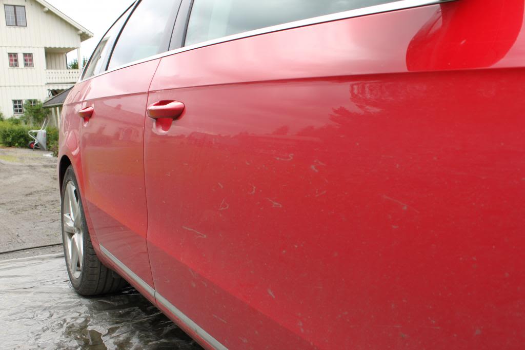

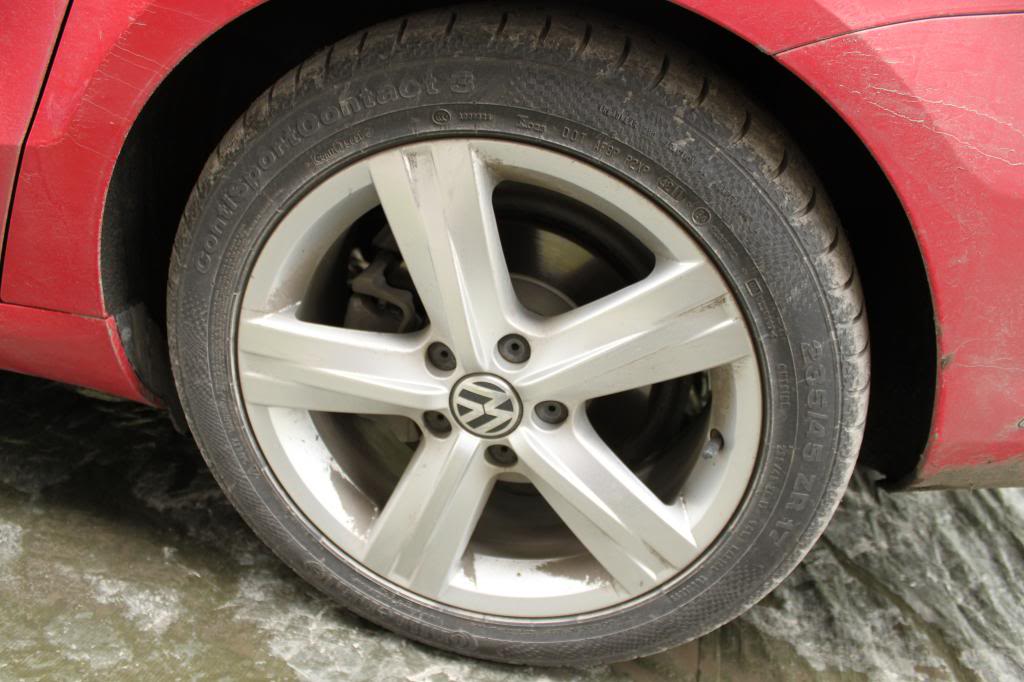

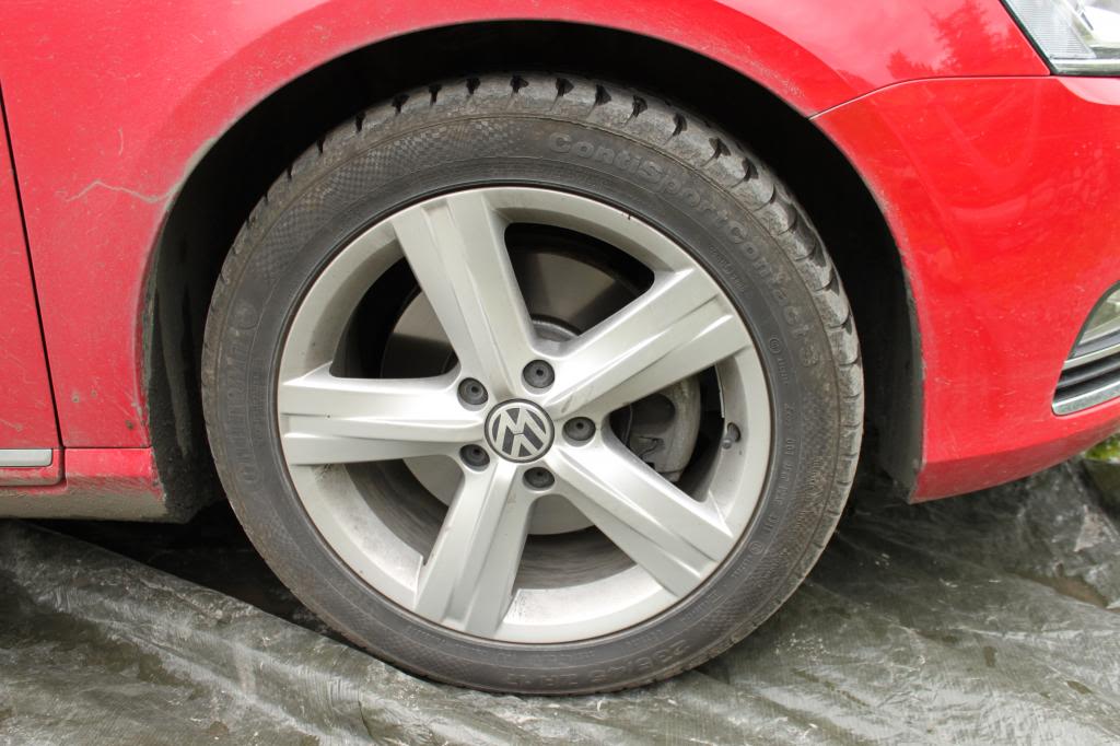

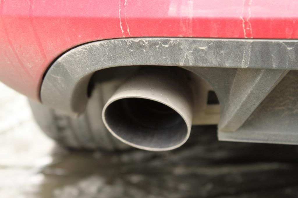

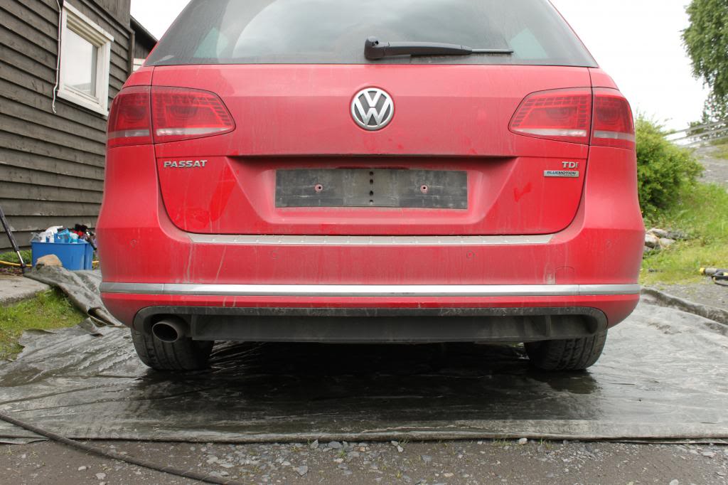

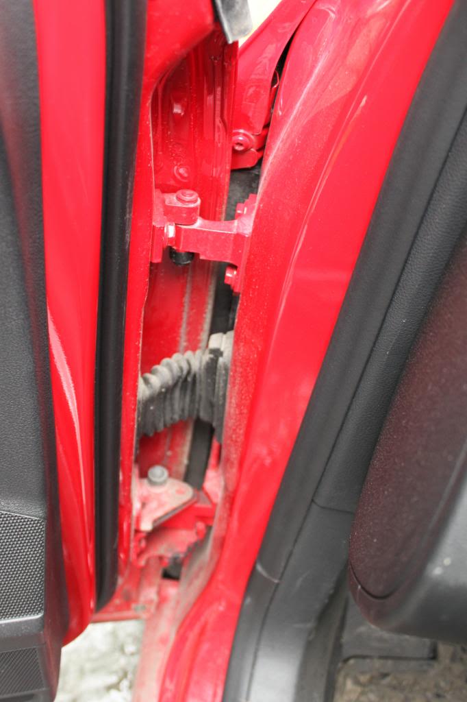

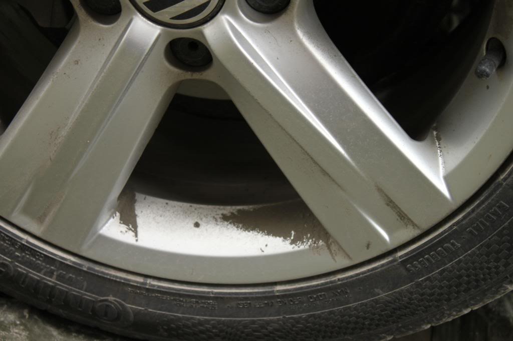

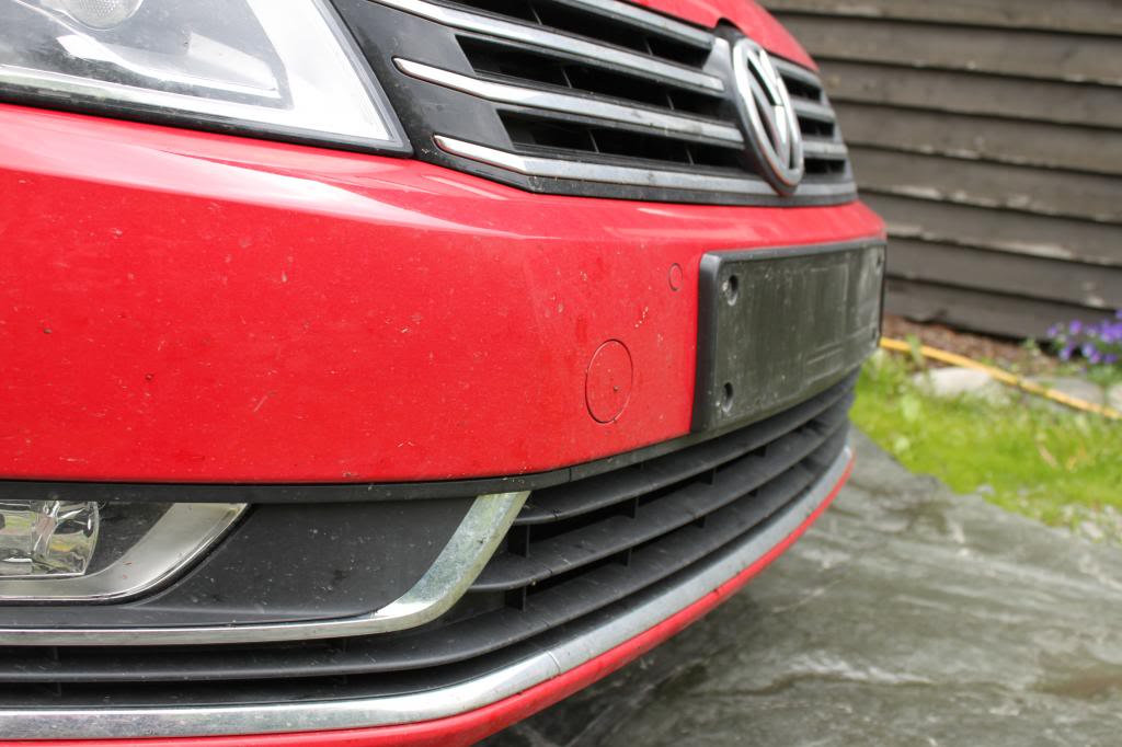

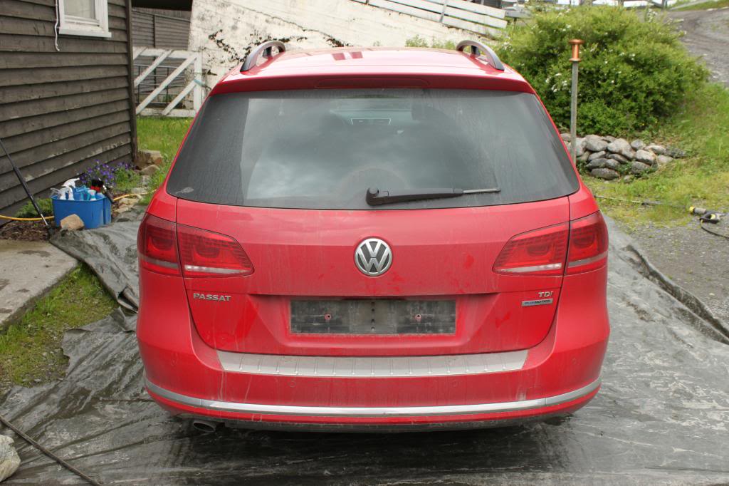

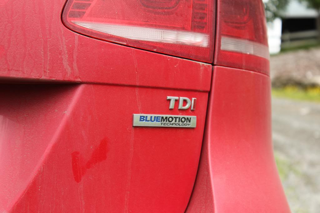

Eieren kjøpte denne bilen bare et par måneder før det ble avtalt at jeg skulle ta en liten runde på den. Bilen hadde ikke gått mange km da jeg fikk den, så vi ble enige om at en 1-steg med god beskyttelse var passe for denne. Eieren har relativt mye å drive med, så han hadde ikke rukket å vaske den mange ganger heller. Men det var det derimot noen andre som hadde rukket...
Jeg fikk overlevert bilen på mandag, og dette var hva som møtte meg:
IMG_9696_zps367a88e1.jpg IMG_9697_zpsd33251ee.jpg IMG_9698_zpsc169ddaf.jpg IMG_9699_zpscc8d467c.jpg IMG_9700_zps3d30ae33.jpg IMG_9701_zps6c51169d.jpg IMG_9702_zps988acc85.jpg IMG_9703_zps2e00ad5a.jpg IMG_9704_zps147a329d.jpg

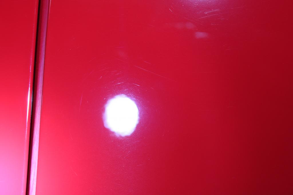

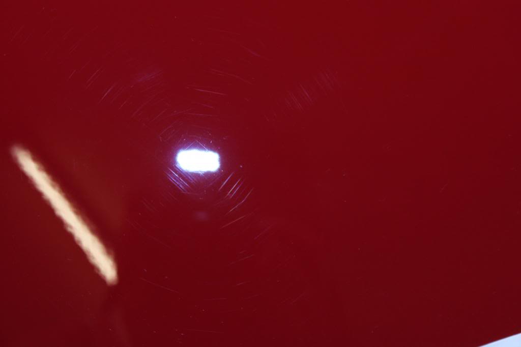

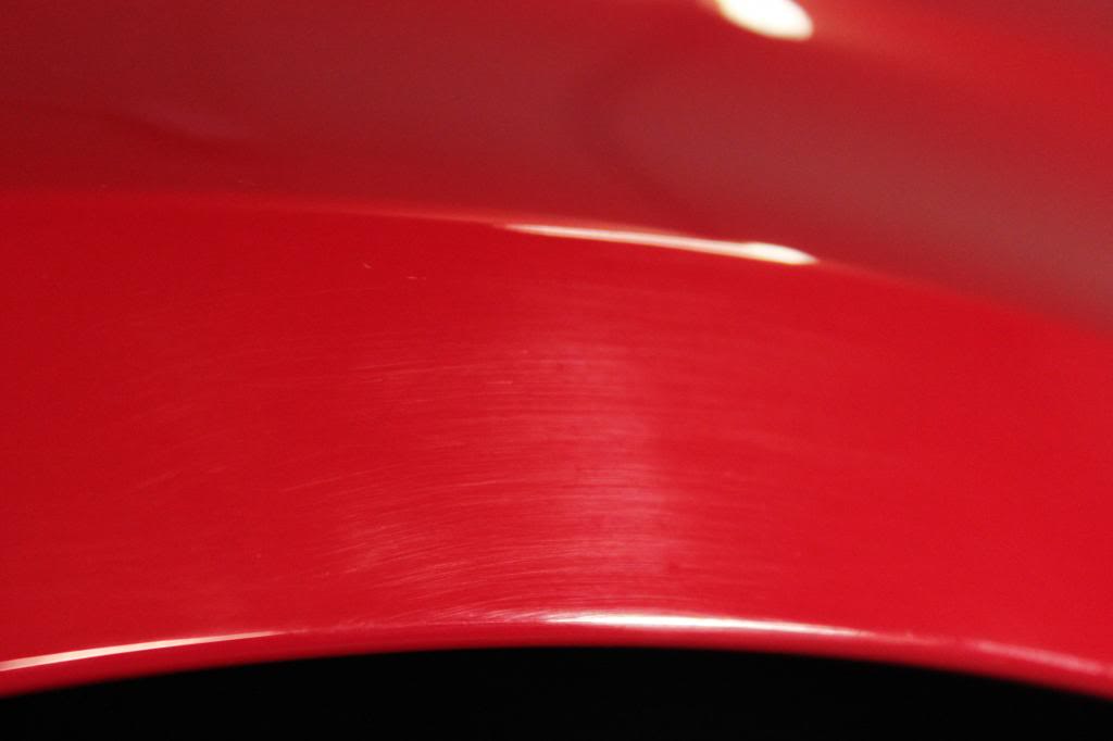

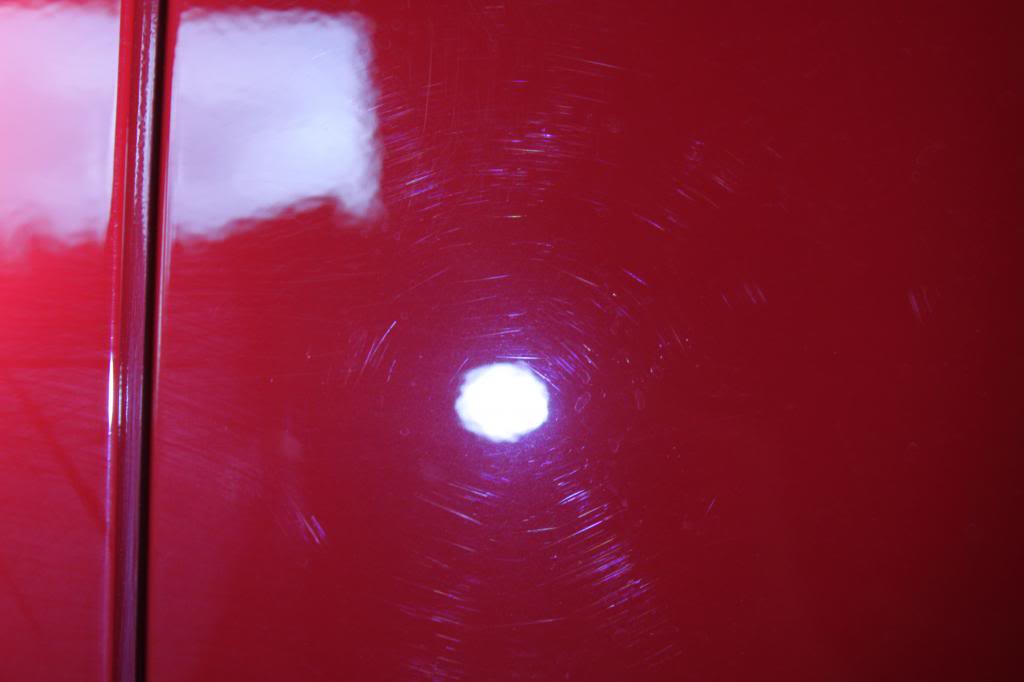

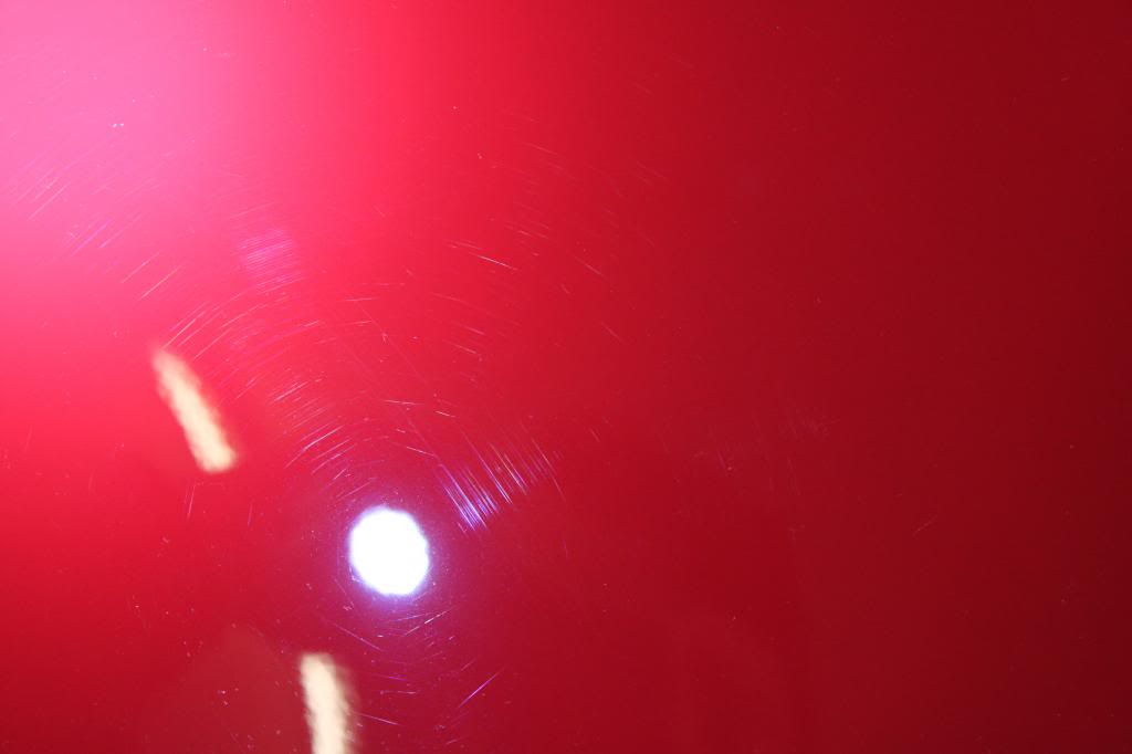

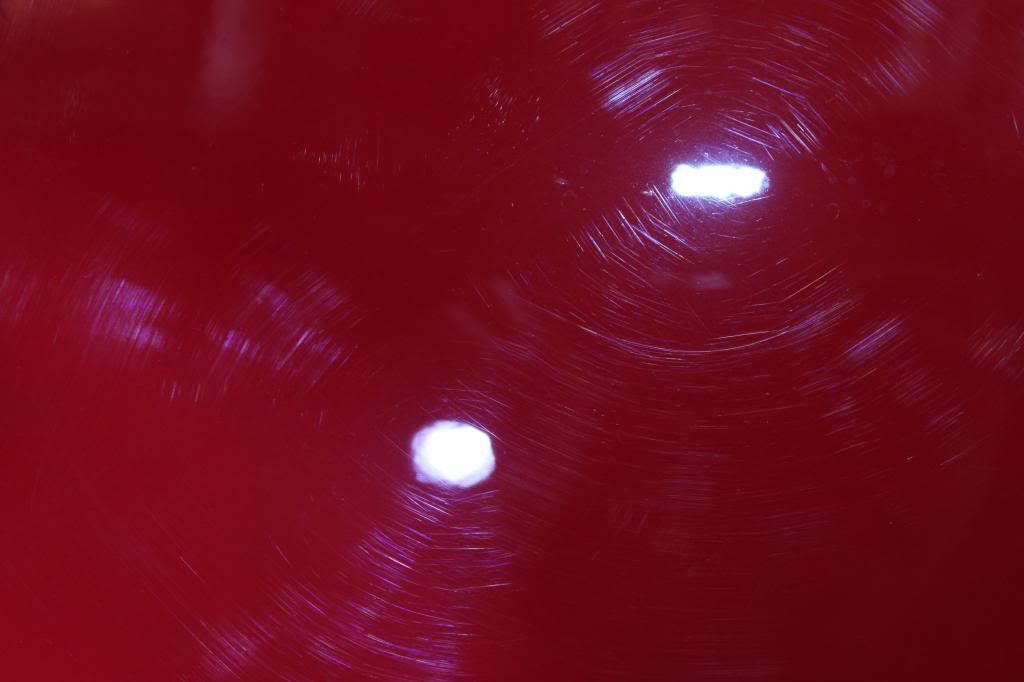

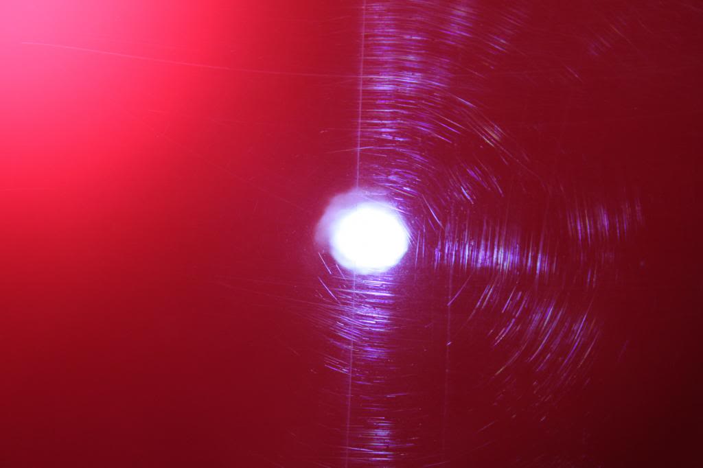

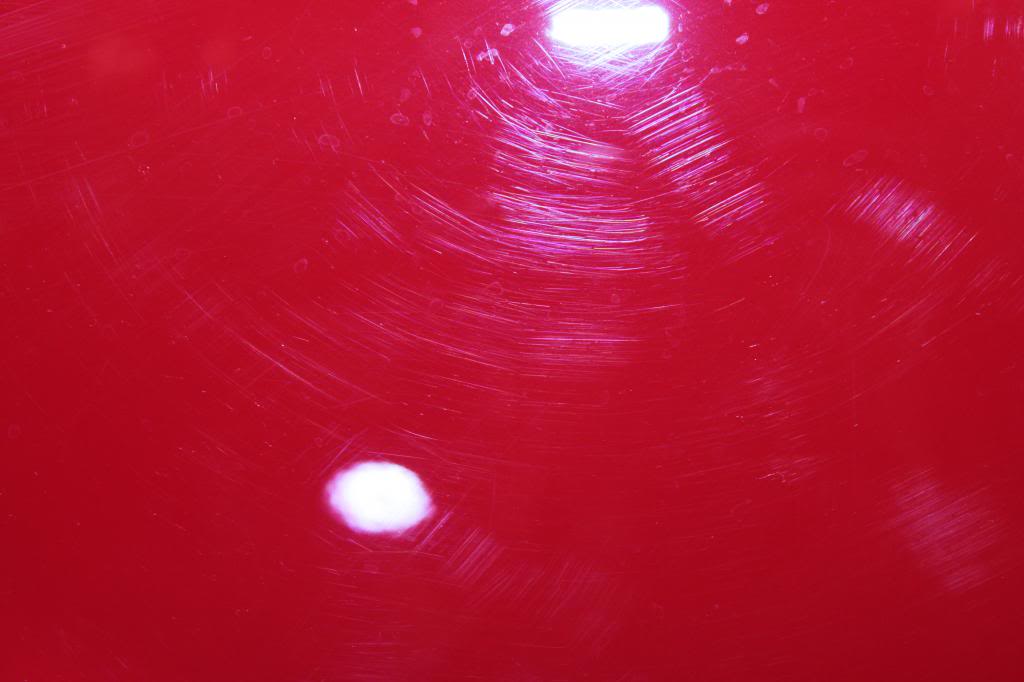

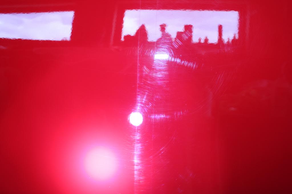

Grunnet tidspresset ble det ingen bilder av vasken, så neste bildeserie er fra inspeksjon av lakken:

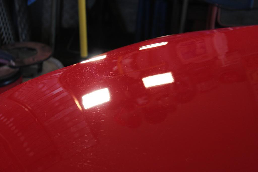

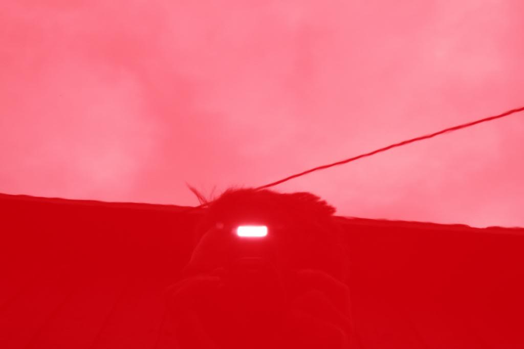

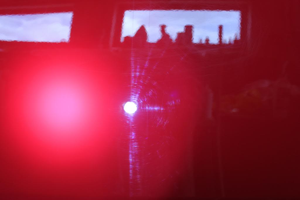

Som dere ser hadde det kommet en del riper på bilen allerede, noe jeg ikke fikk til å stemme mtp hvor ny den var, og hvor få ganger den hadde blitt vasket. Det begynner å bli en stund siden jeg gjorde denne jobben, så jeg er ikke helt sikker på hva jeg brukte. Jeg mener allikevel det endte opp på Megs MG#83 på orange uber og roterende. Dette tok greit, dog ikke alt, men la igjen en holofri LSP-klar finish.

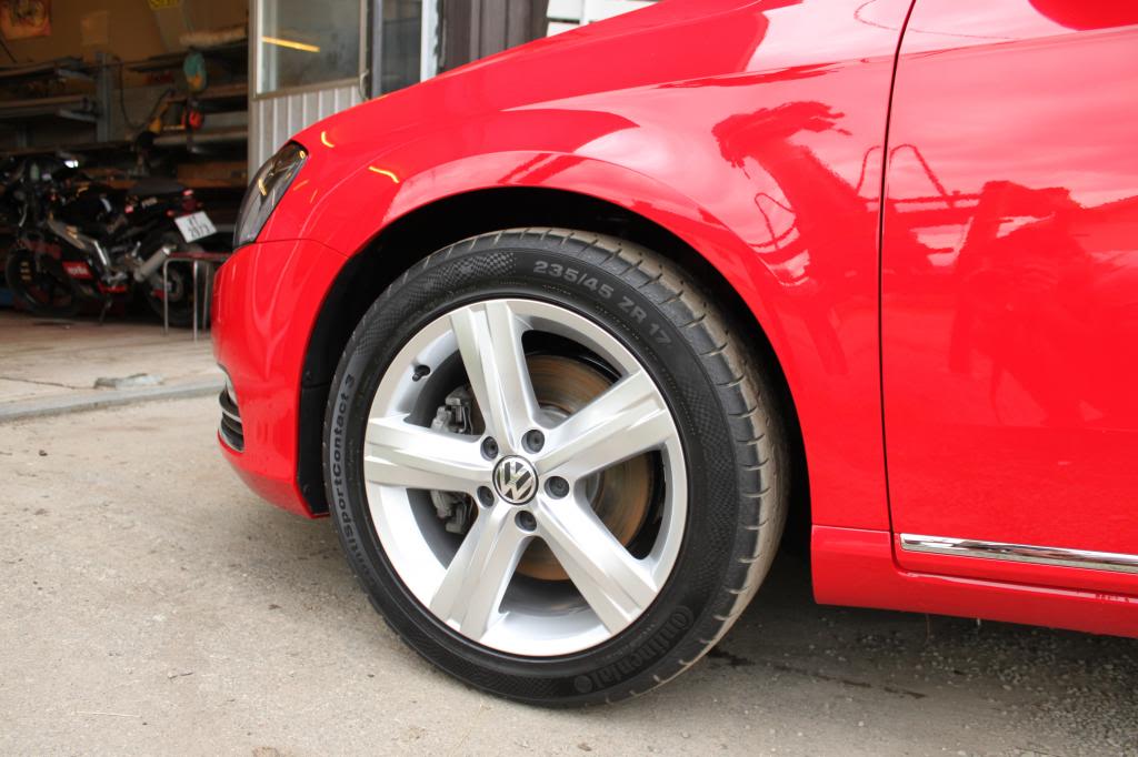

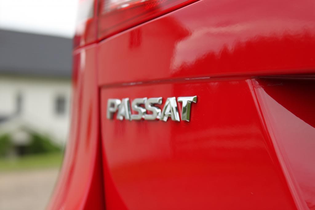

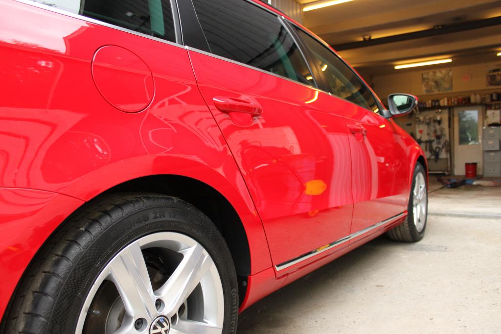

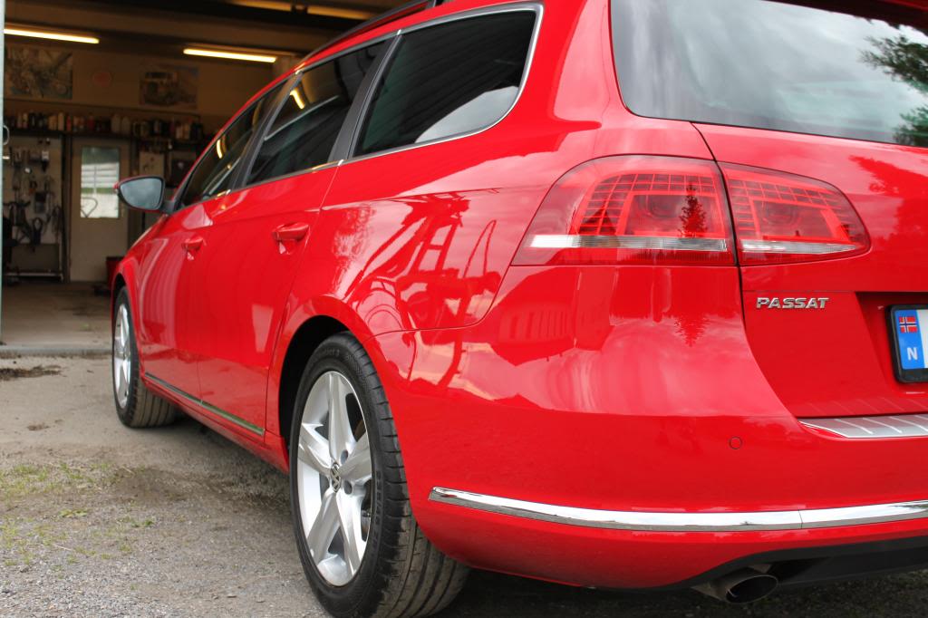

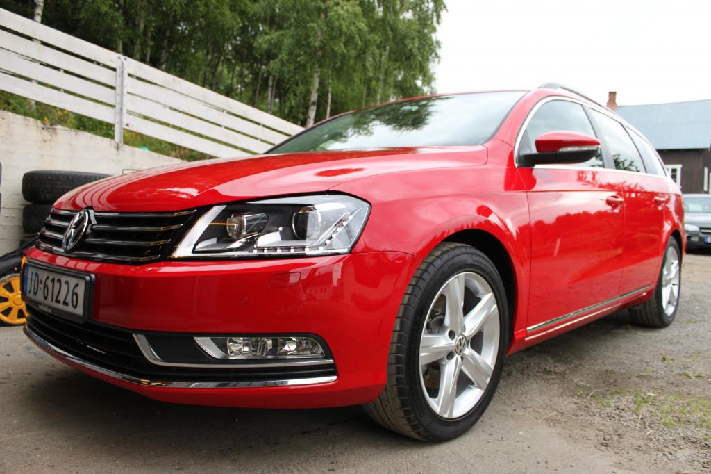

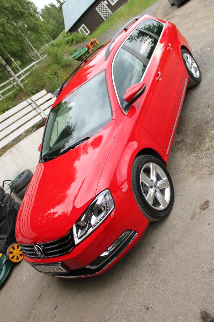

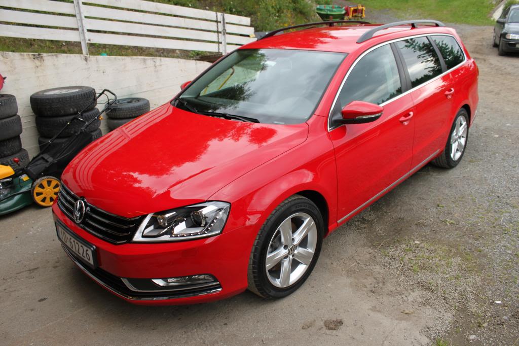

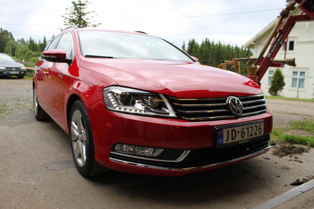

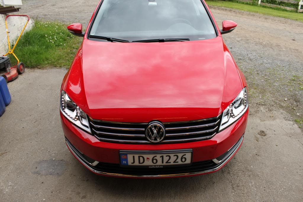

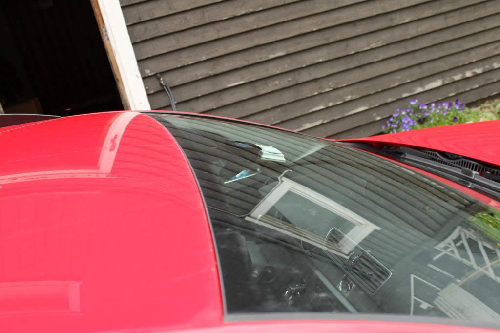

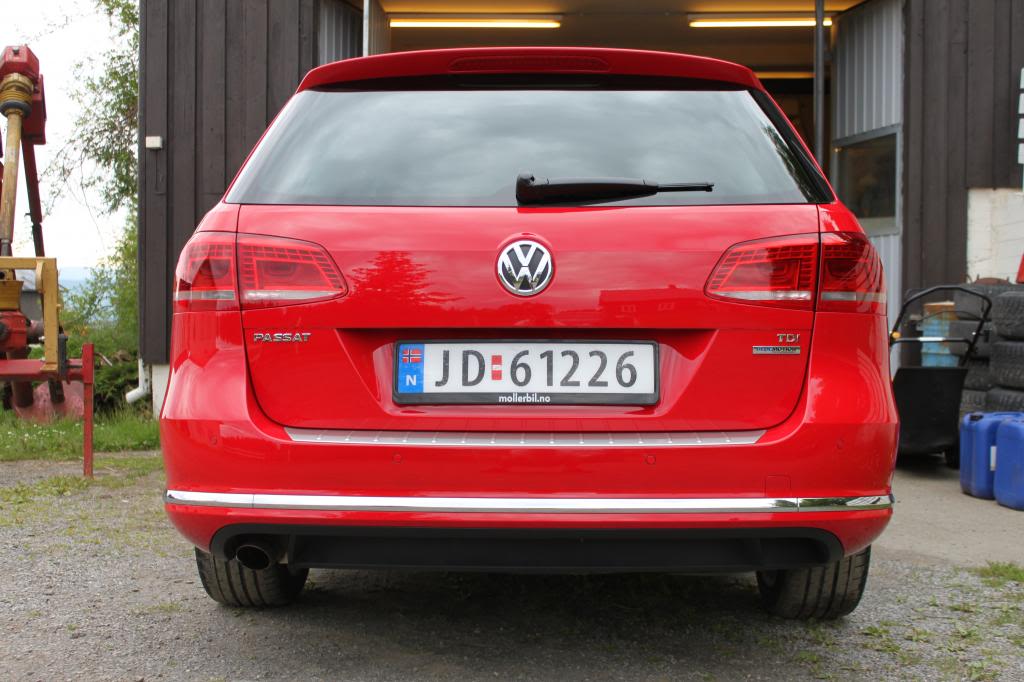

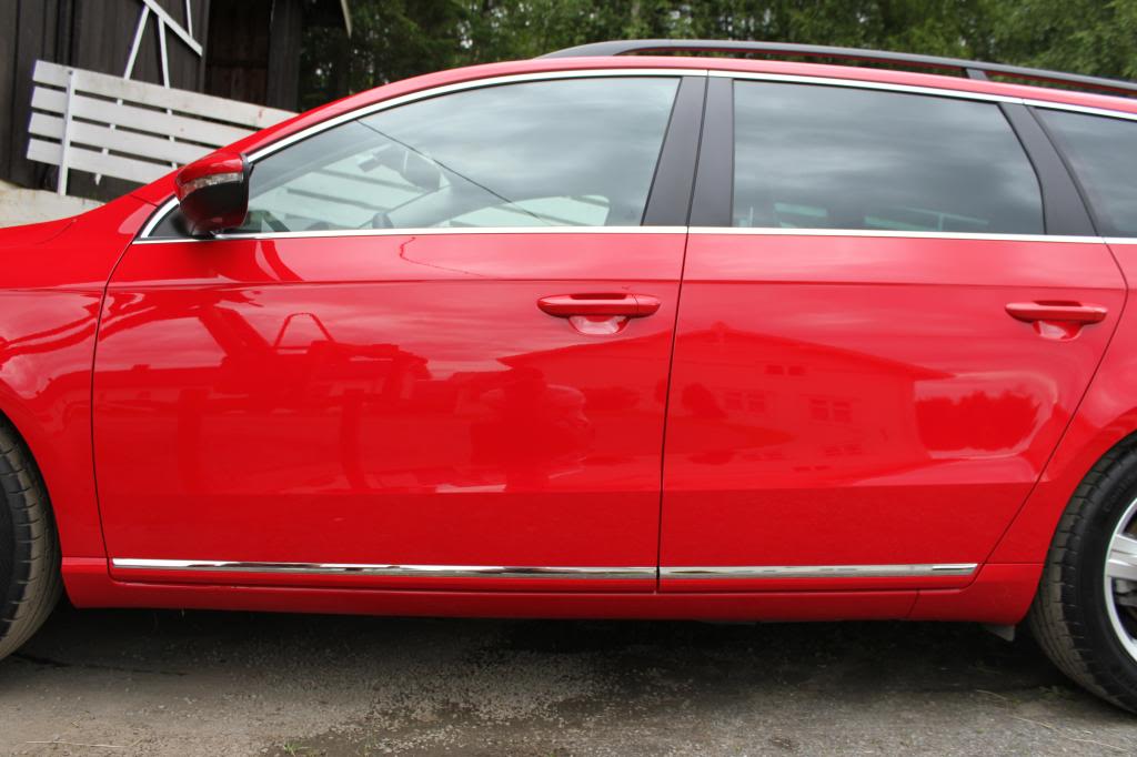

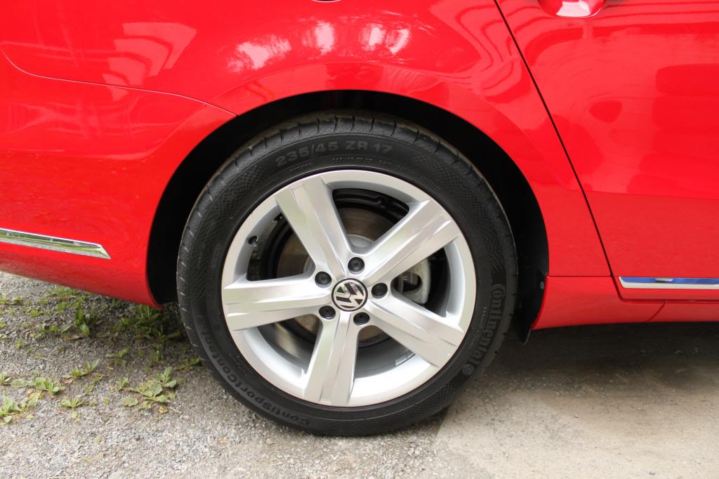

Bilen fikk som vanlig diverse dekk/vinyl/plast-fornyere, samt ruteforsegling. LSP denne gangen endte på MG#21 pga holdbarheten. Resultatet ble i alle fall slik :)

Når bilen ble levert fikk jeg forklaringen på alle ripene fra eieren. Hans to døtre på 3 og 5 år hadde vasket tråkketraktoren deres noen dager før. De hadde sett at bilen var møkkete, og ville være snille å hjelpe. Dere kan selv tenke dere at de ikke akkurat fulgte DCN metoden for vask ;)

Får mer og mer sansen for rød bil. Det er lekkert når det er rent og blankt.
Ser ut til at du fikk fjernet sporene etter grussvampinga fra de unge lovende også :)

bayersk-mach-werk    70
bayersk-mach-werk
Bra jobba, fikk tatt det som var av riper fra småbarna ser deta ut som.
En aprilia rs 125 cc jeg ser i bakgrunnen på ene bildet?

Ja fikk fjernet de fleste ripene i alle fall. Kunne fjernet mer, men var ikke tid desverre... Fargen er meget pen så lenge det er blankt og rent ;)
Stemmer det! Brodern sin gamle. Har gjort litt med den også som du kan se først i loggen min.

Tror ikke denne er Tornadorød, VW endret litt på noen fargekoder for 1-2 år siden, så nå er det en annen farge, som jeg ikke husker navnet på, men den er ganske lik, du må nesten ha de ved siden av hverandre for å se forskjellen.
