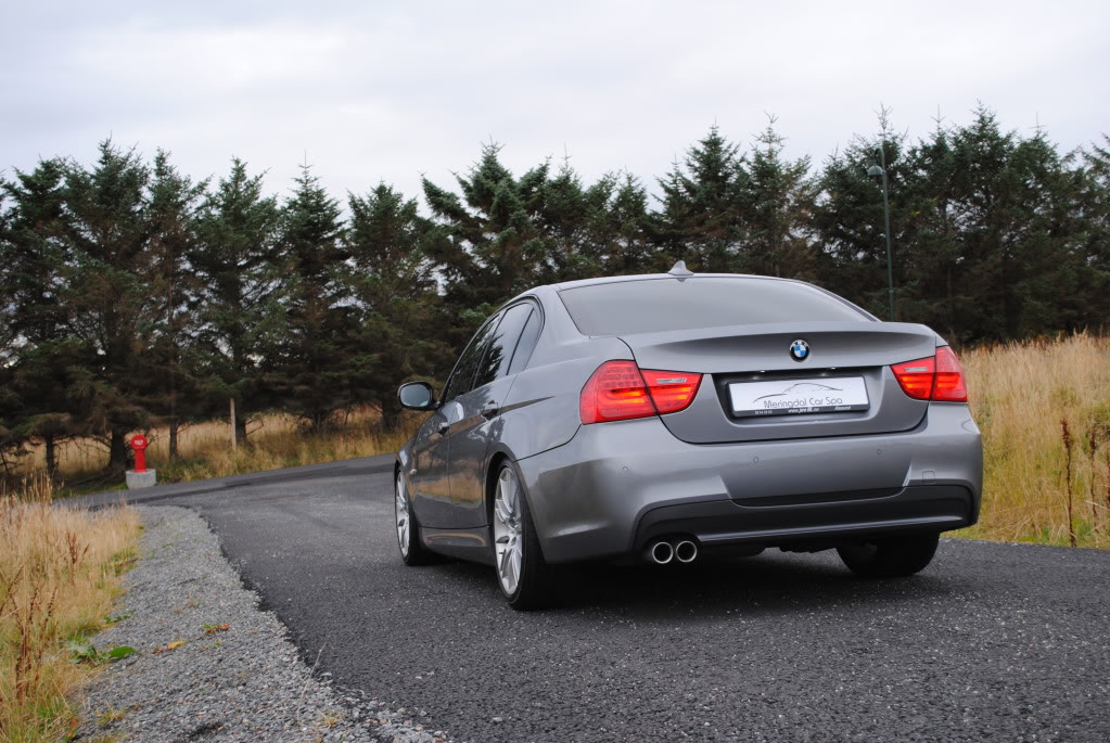

BMW 325d 2010 - 250hk / 550nm

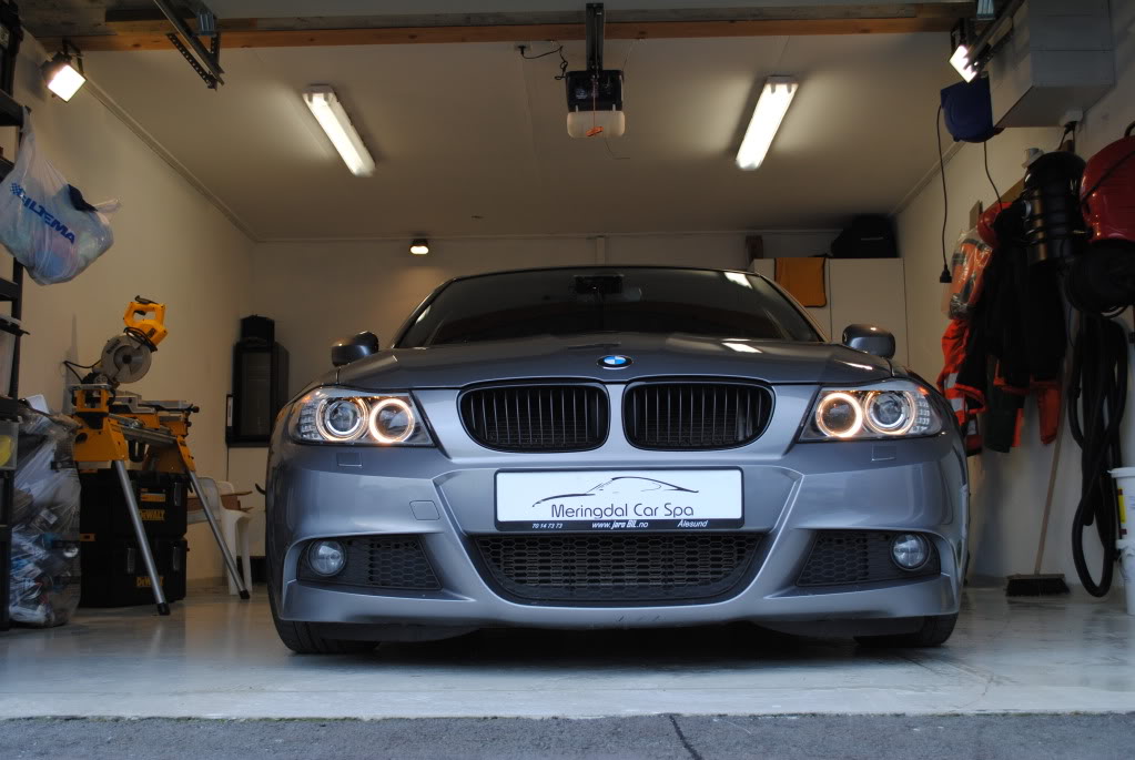

Denne gangen var det duket for en flott bil fra Aalesund. Avtalte møte med eier på Statoil Moa og vi fikk gå igjennom eksteriøret på bilen og avtalte hva som skulle gjøres. Her ble det avtalt en lett shine av lakken generelt, og en del steinsprutfyllinger.
Når jeg mottok bilen satt jeg meg ned å planlagte litt tiden. Har hatt denne bilen stående i 4 uker nå, men har også tatt unna 2 andre biler i den tiden. Satt da av tid til en god skinnbehandling av alle seter i bilen, samt et par gode runder med DA utvendig. Her brukte jeg først Scholl S17, deretter Scholl S30. Panserete ble fylt med lakk der det trengtes, og ble våtslipt ned med P2000 og p2500. Deretter gikk jeg over med rot. lilla/s03, etterfulgt av s17 og S30. Tror faktisk jeg brukte S40 også her bare for å teste.

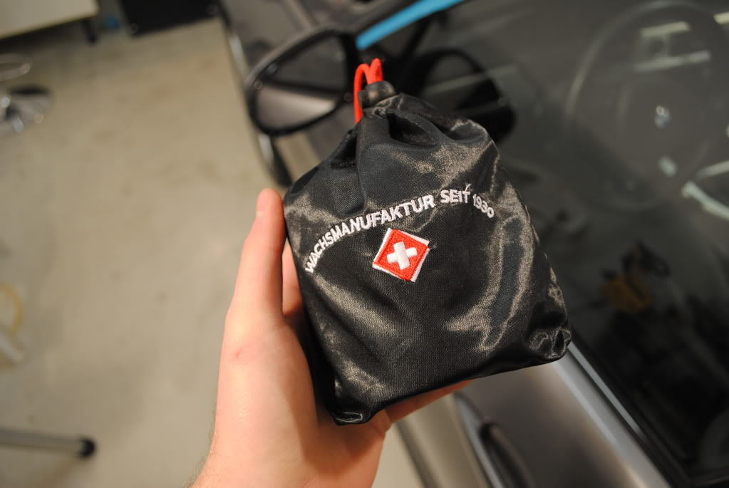

Når det kommer til voks så brukte jeg Swissvax Insignis V2. Denne har jeg ikke testet så mye enda, men jeg får nå mulighet til å kunne sjekke litt holdbarheten med en god dialog med eier av bilen.
Bilen ble vasket DCN-Style i vaskehall denne gangen, deretter såpelagt og avspylt utenfor garasjen for å fjernet støv fra kjøring til lokalet.

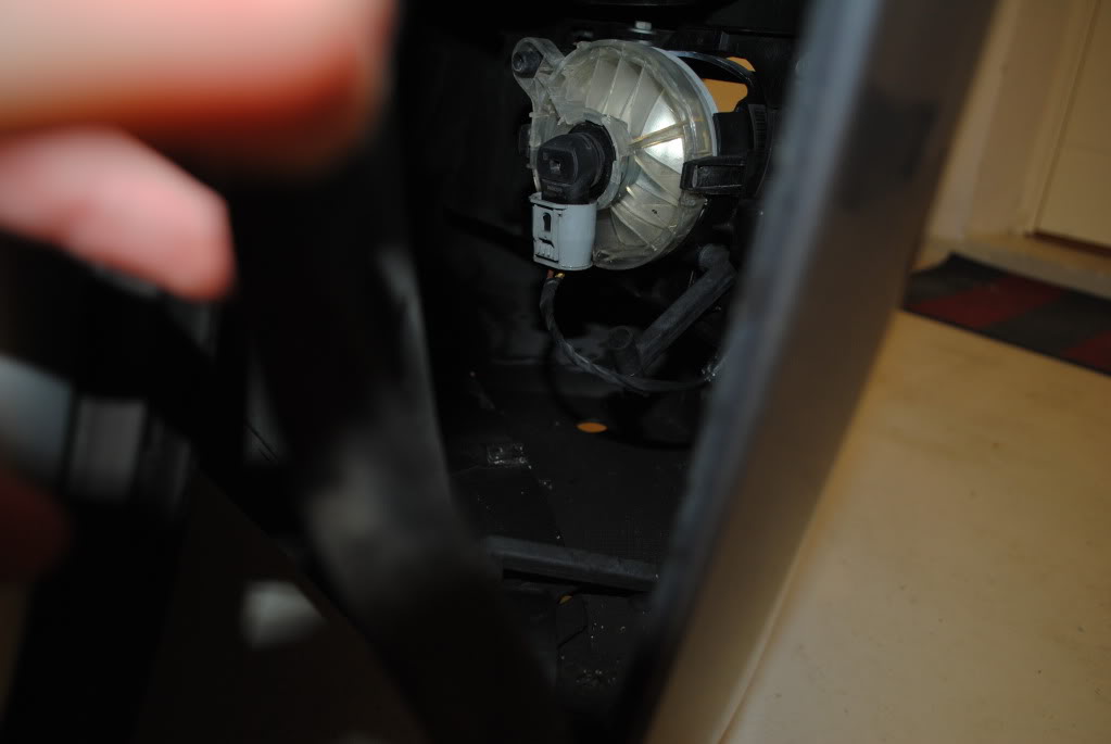

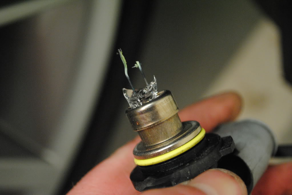

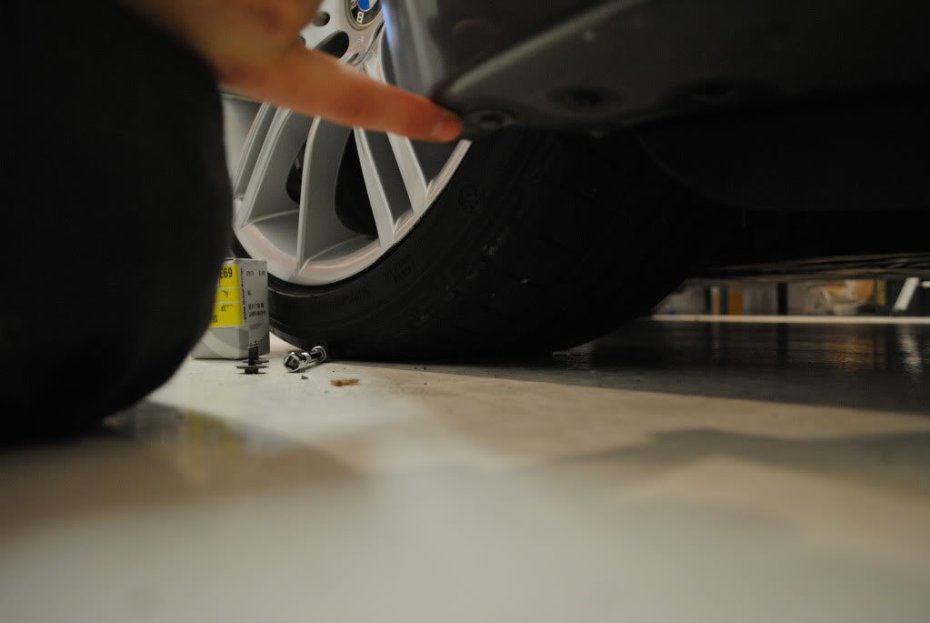

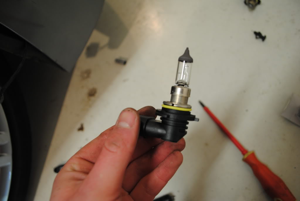

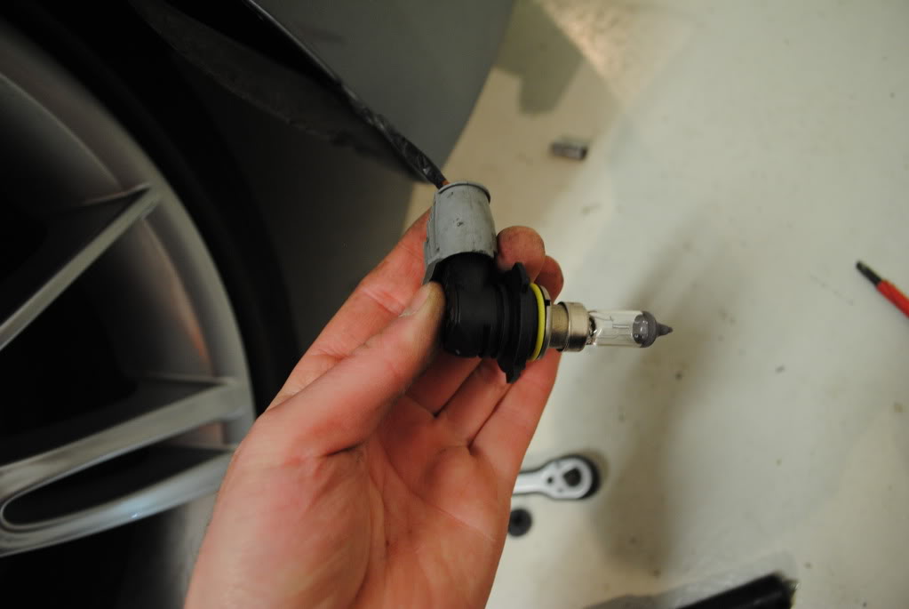

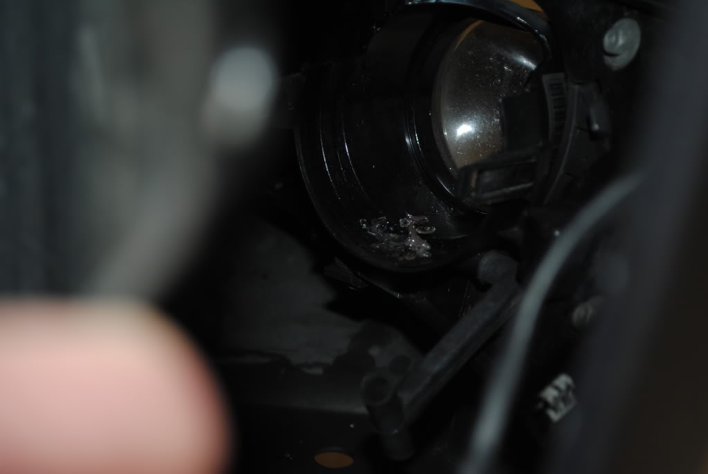

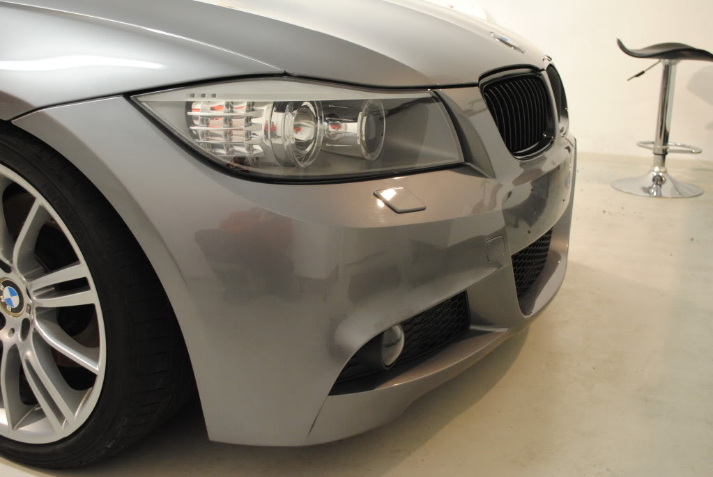

Det første som ble gjort var å skifte tåkelyspære siden denne var gåen. Har skiftet en del av disse da jeg brukte min tidligere E90 som testbil på flere forskjellige typer tåkelyspærer da jeg drev M-Tuning tidligere.

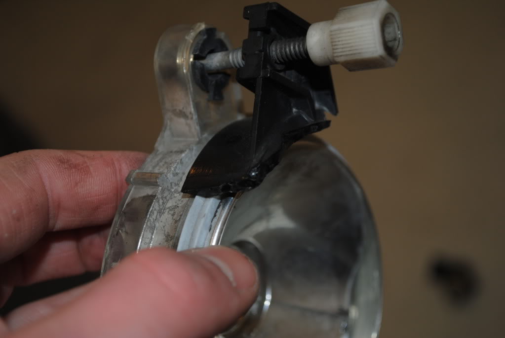

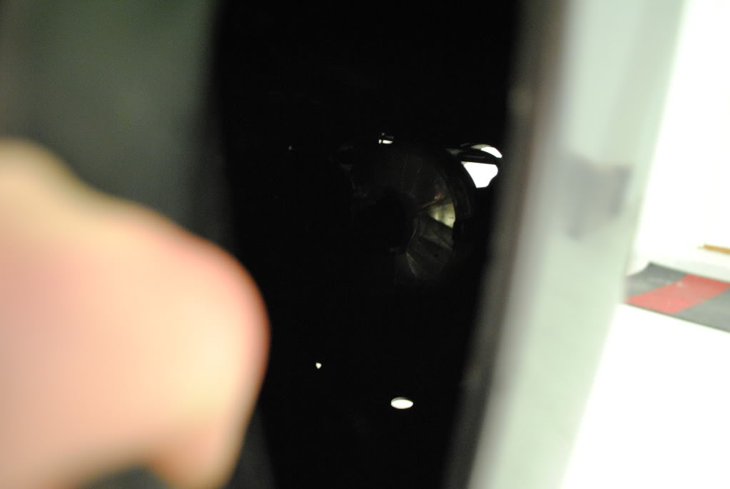

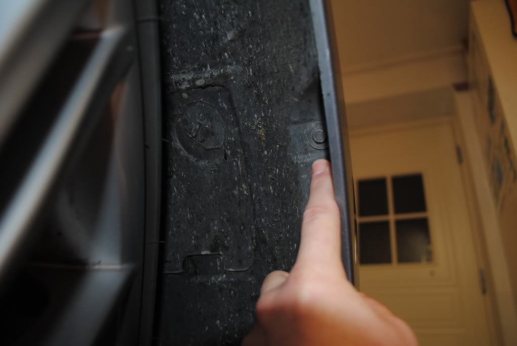

Her merket jeg da at noe var galt:

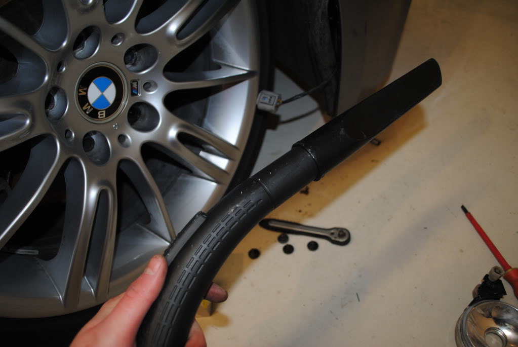

Mangler det ikke noe deksel over lykta? Jeg tror nemlig det. Her skal det vel egentlig være et slags gummideksel over.
Viser seg det at pæra faktisk er knust. Nok om det.. Frem med støvsugeren :)
Ingen feilmelding lenger..

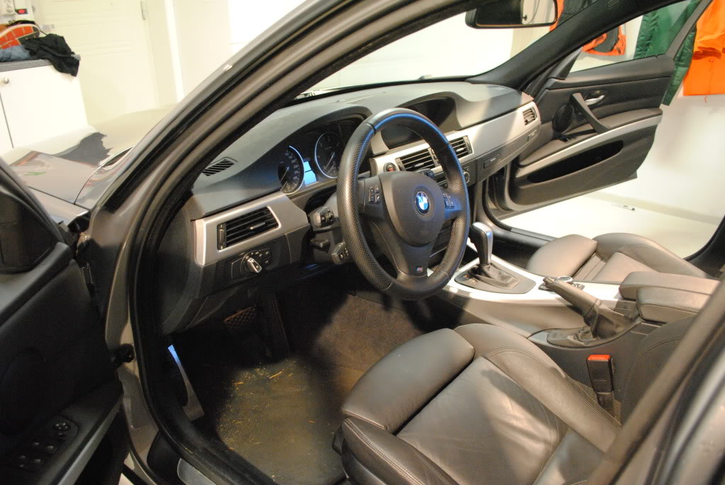

Da var det å begynne på setene. Her bruker jeg som tidligere Swissvax sitt Leather kit.

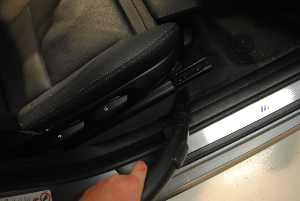

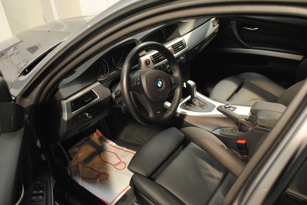

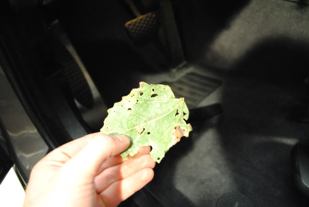

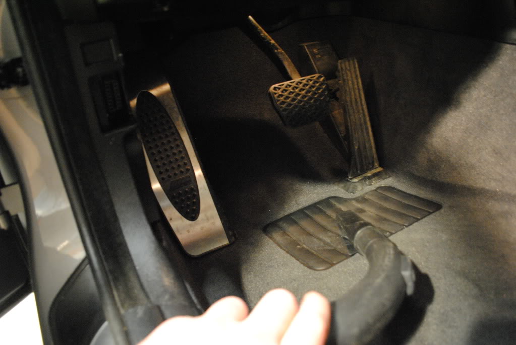

En rask runde med støvsugeren innvendig først.
Her dukker det opp både det ene og det andre :)

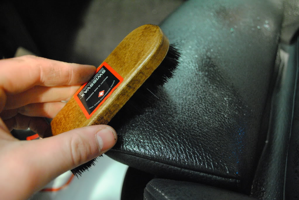

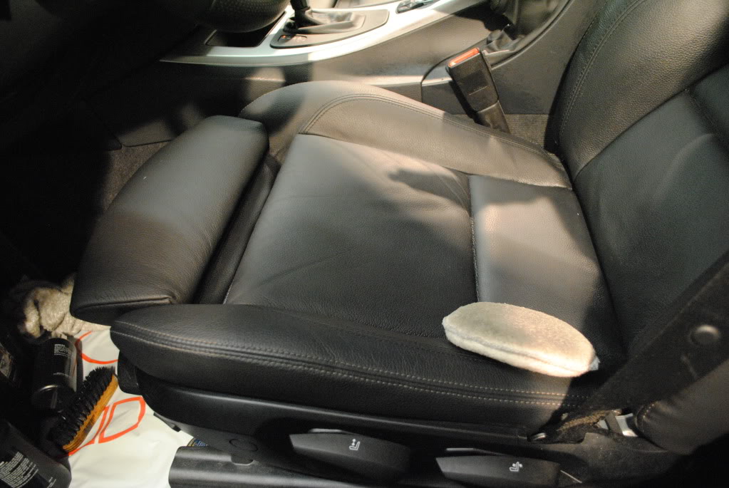

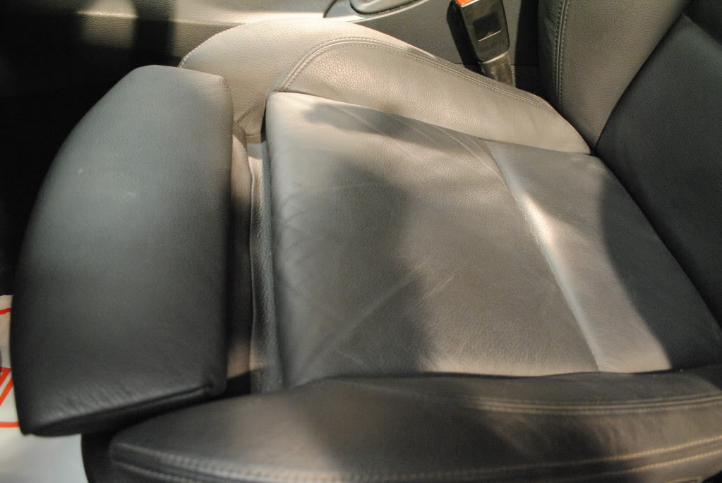

Først blir det brukt Leather Cleaner til å rense setene med. Dette for å få ut skitt som ligger i huden, og for å lage et godt grunnlag for leather milk.
Sprayer på skinnet, ett "panel" om gangen deretter skrubber jeg det godt inn.

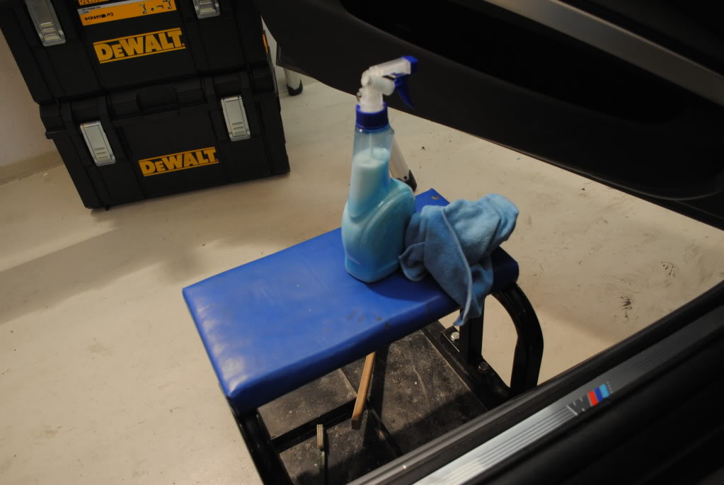

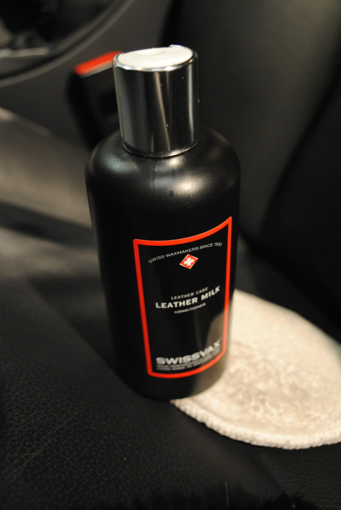

Hele setet behandlet. Lot dette tørke en god stund før jeg påførte leather milk.

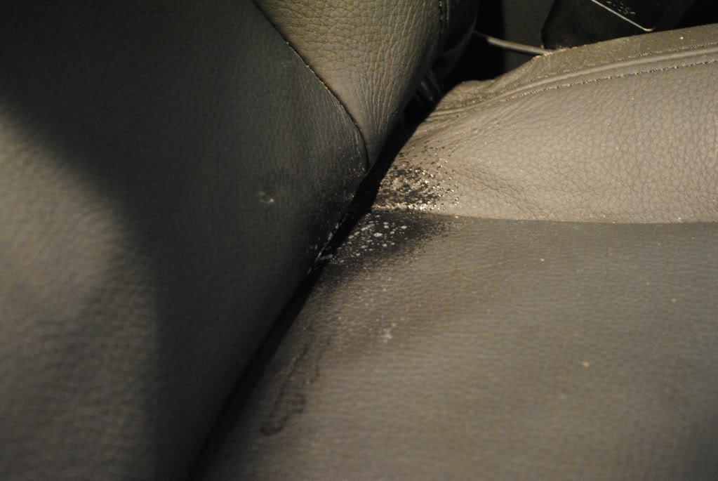

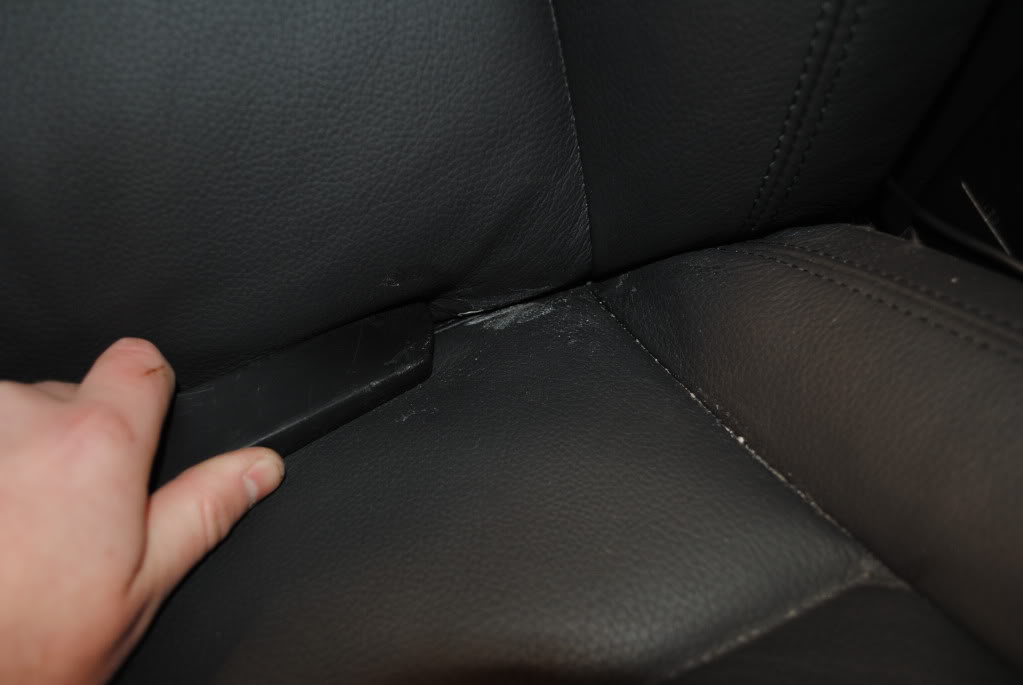

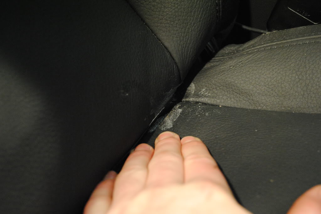

Passasjerstol. Denne hadde litt merker av noe som har satt seg litt fast. Ser det har kommet ut på baksiden også å rensa derfor godt nede i bunn på setet.
Samme fremgangsmåte som over:
Tom for strøm på kameraet her, men flekken gikk bort! Leather milk på passasjersetet og deretter samme behandling på bakseter.

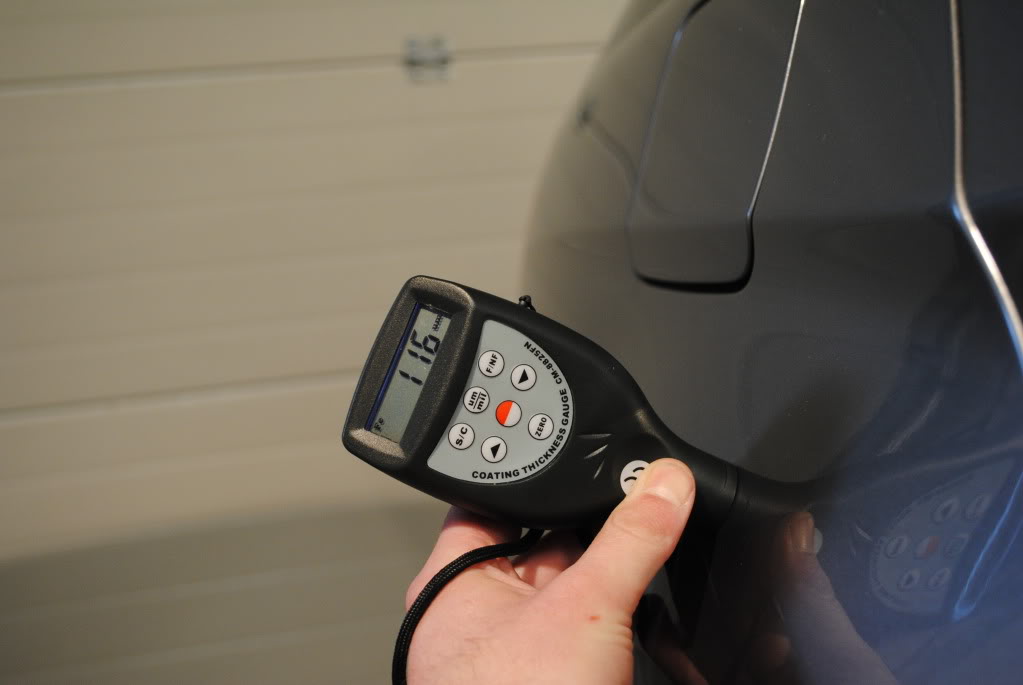

Et par dager senere begynte jeg på eksteriøret. som sagt så hadde jeg god tid på denne og fikk derfor mulighet til å flekke i litt lakk i steinspruter noen dager før jeg begynte å korrigere.

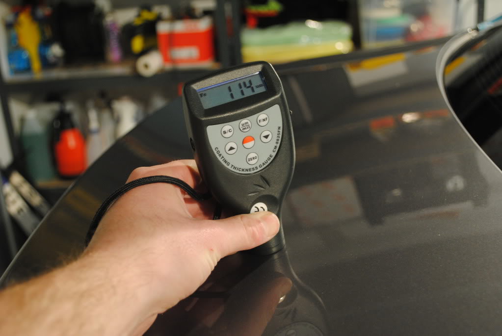

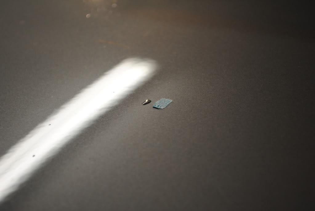

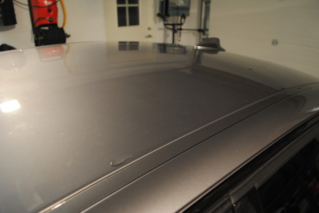

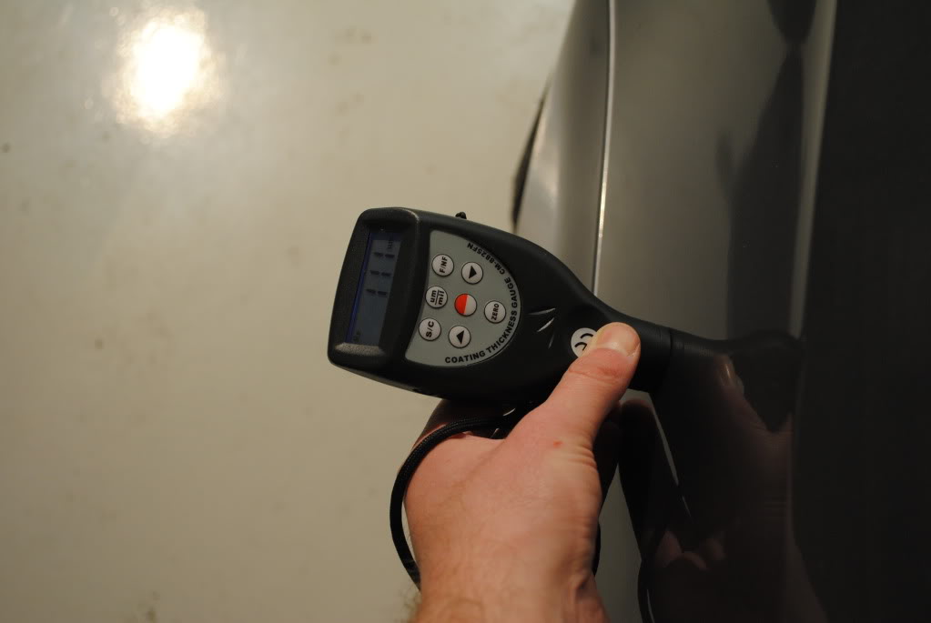

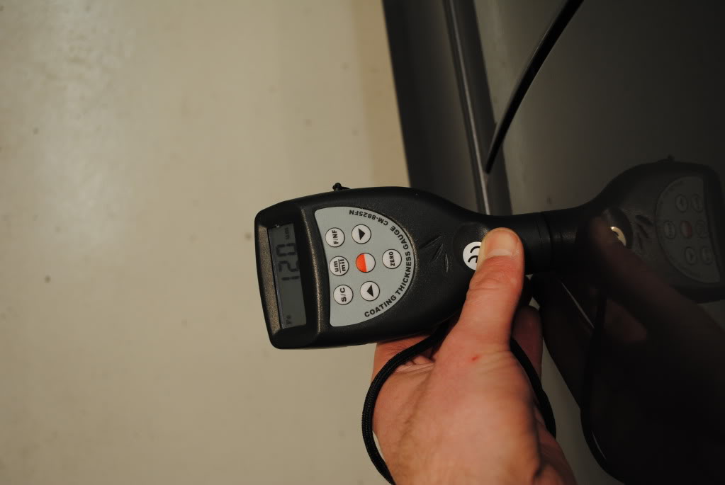

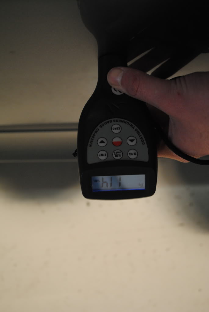

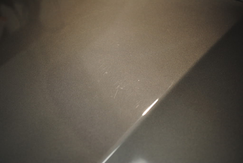

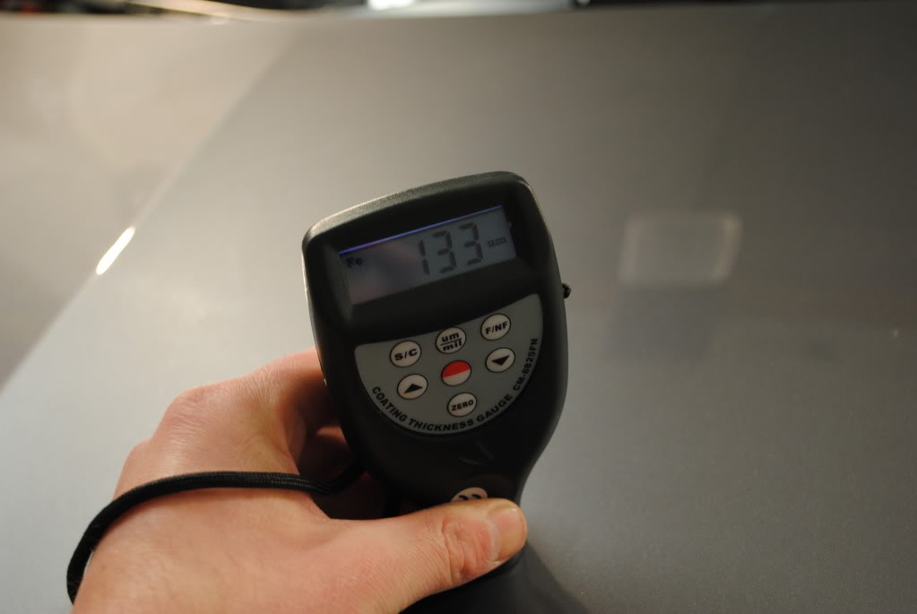

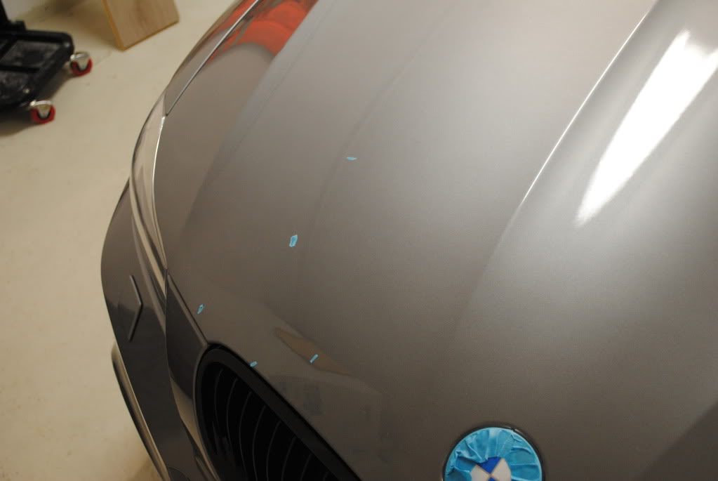

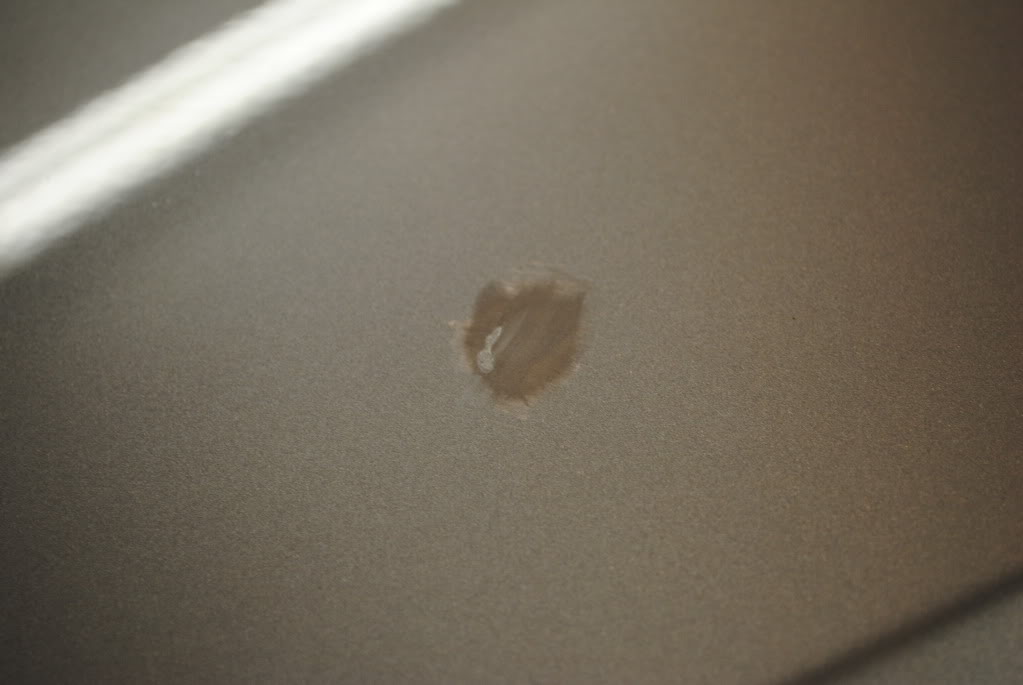

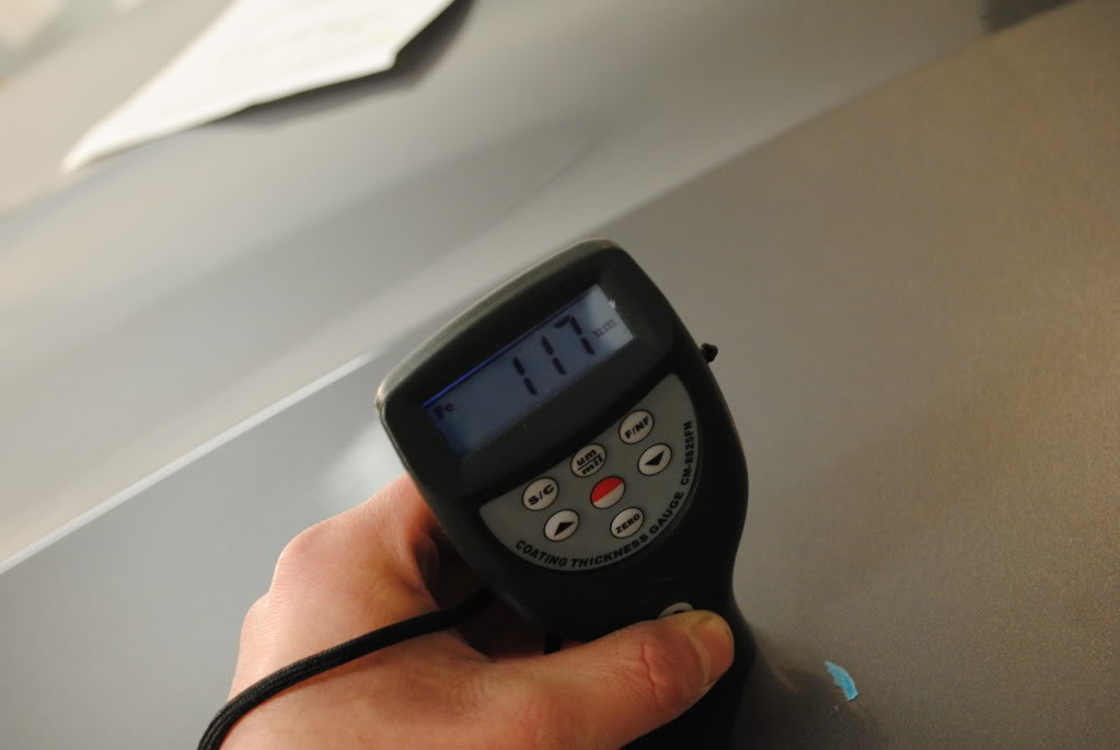

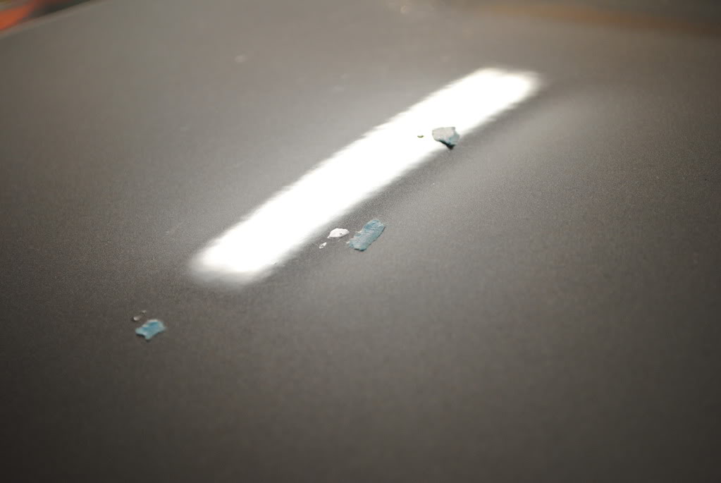

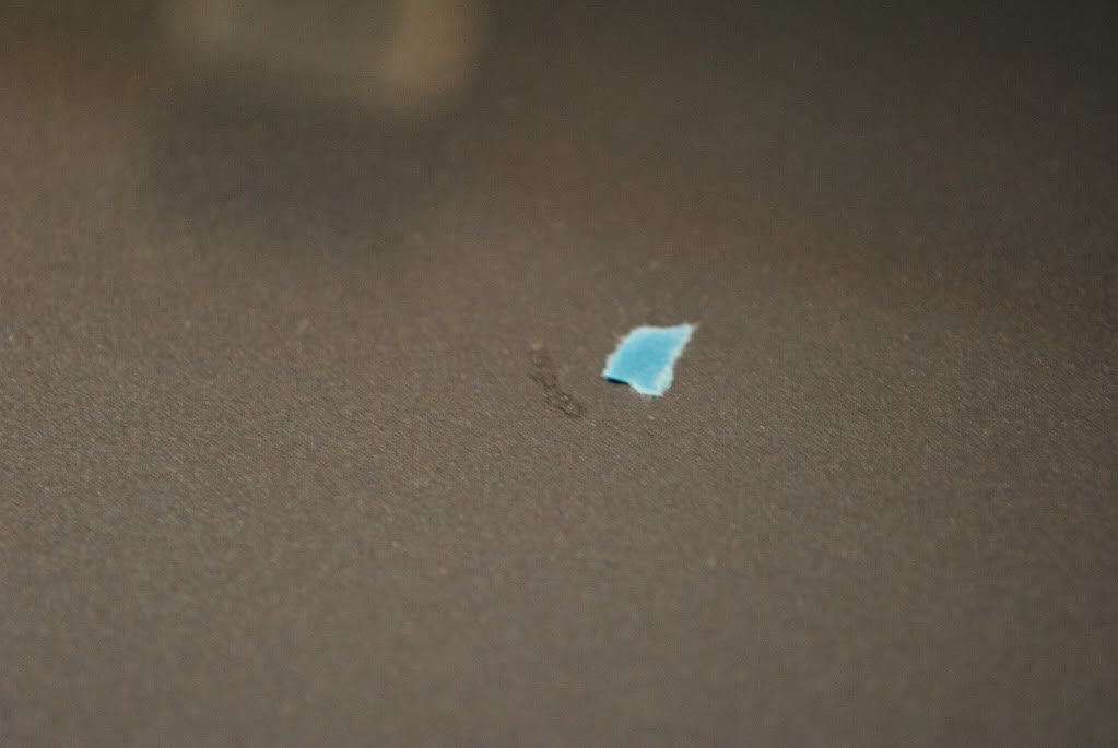

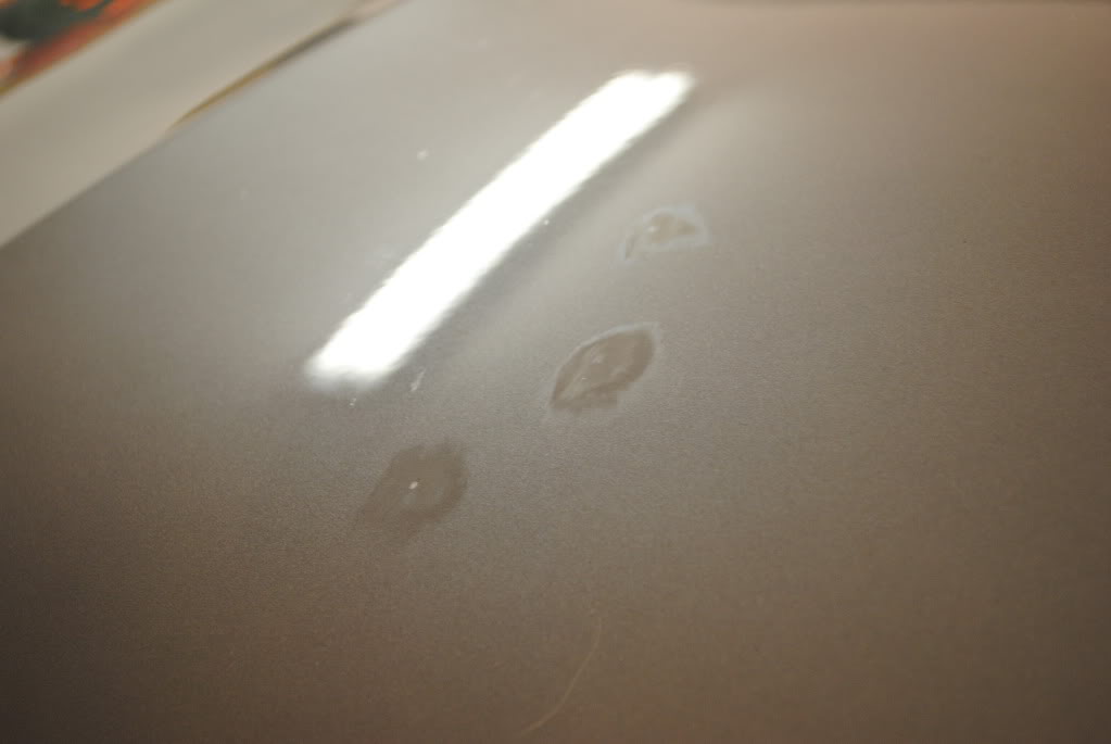

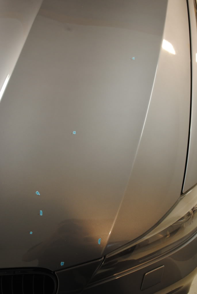

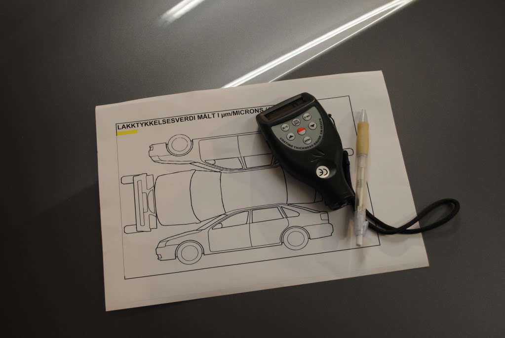

Litt inspeksjonsbilder, samt steinsprutfyllinger og lakkdybdemåling:

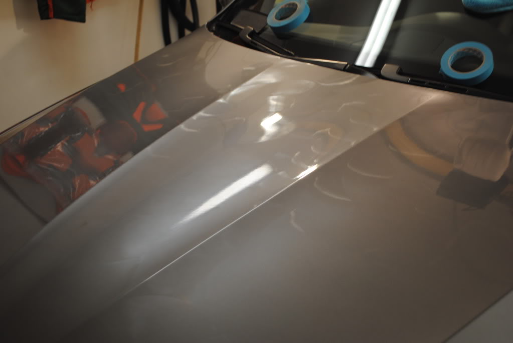

Da var alt klart for korrigering (massasje) av lakken et par dager etterpå.

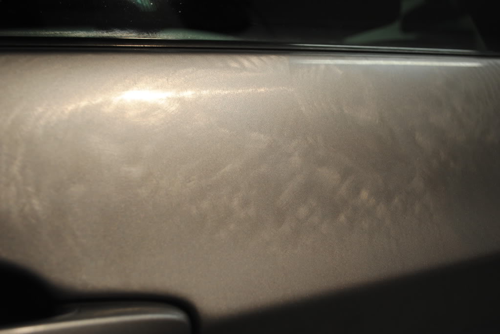

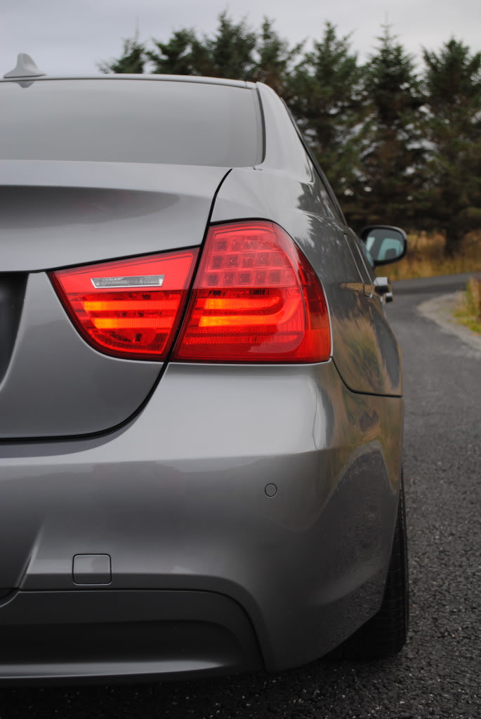

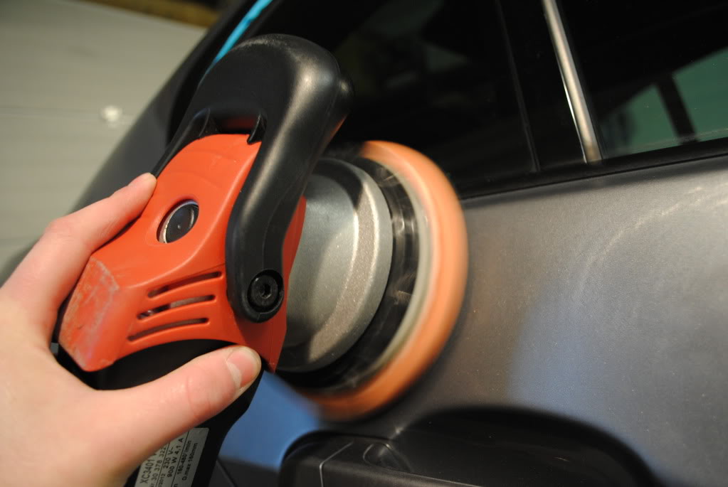

Jeg starta da med Flex DA, orange pad og S17. Dette tok for lite på en hard BMW-lakk. Jeg bytta derfor pad til sort scholl, som tok betraktelig mer.

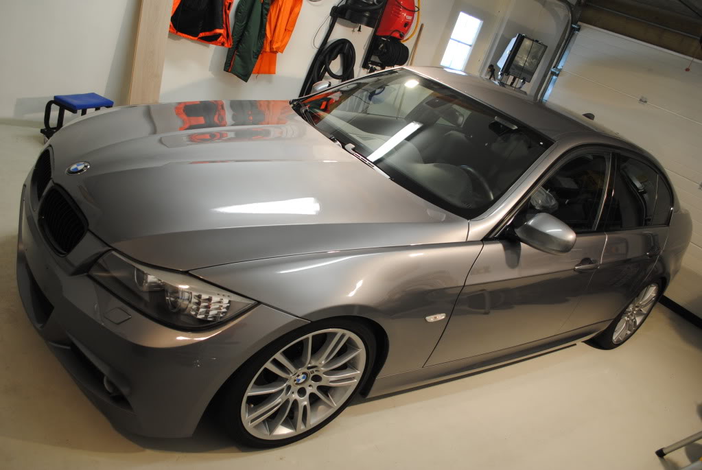

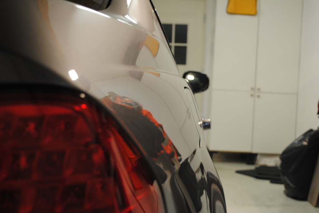

Blankt ble det også! En nydelig gråfarge dette her - Space Grey.

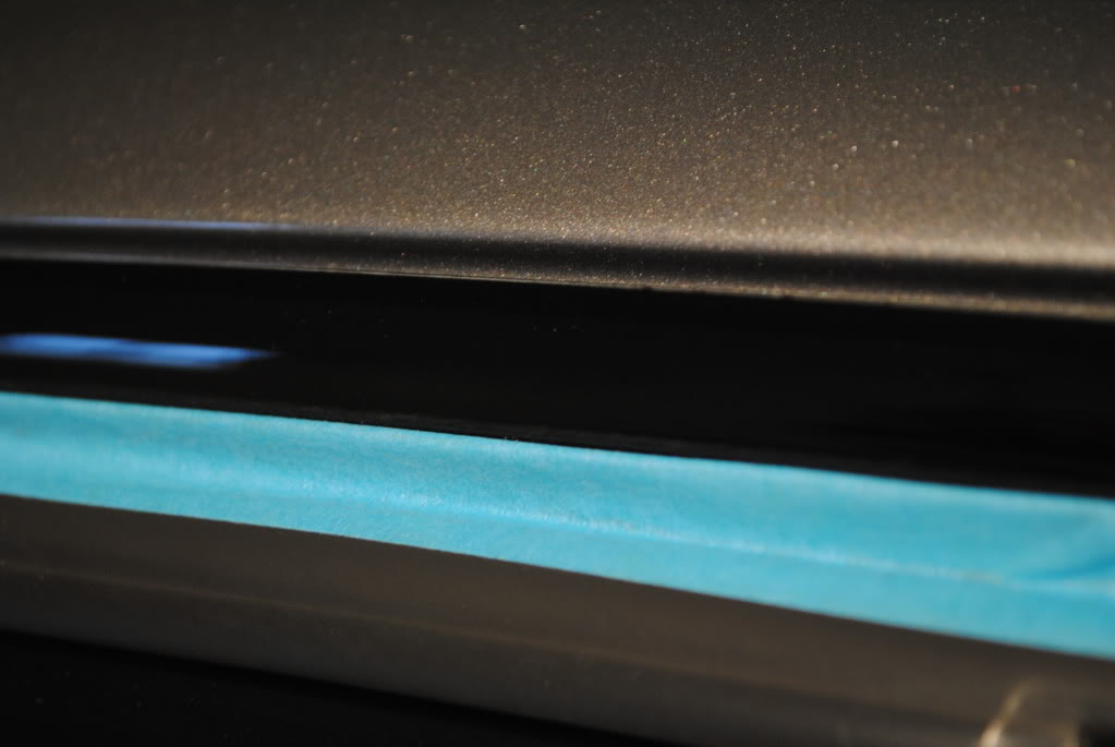

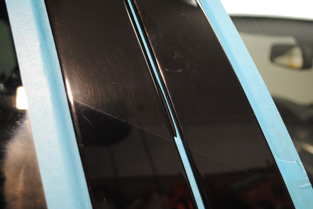

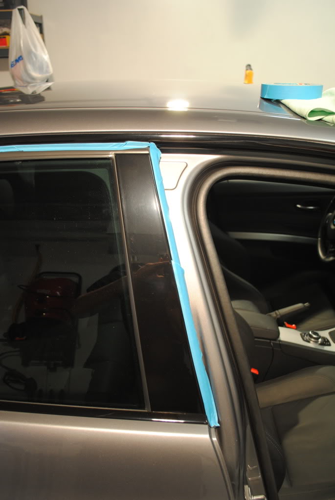

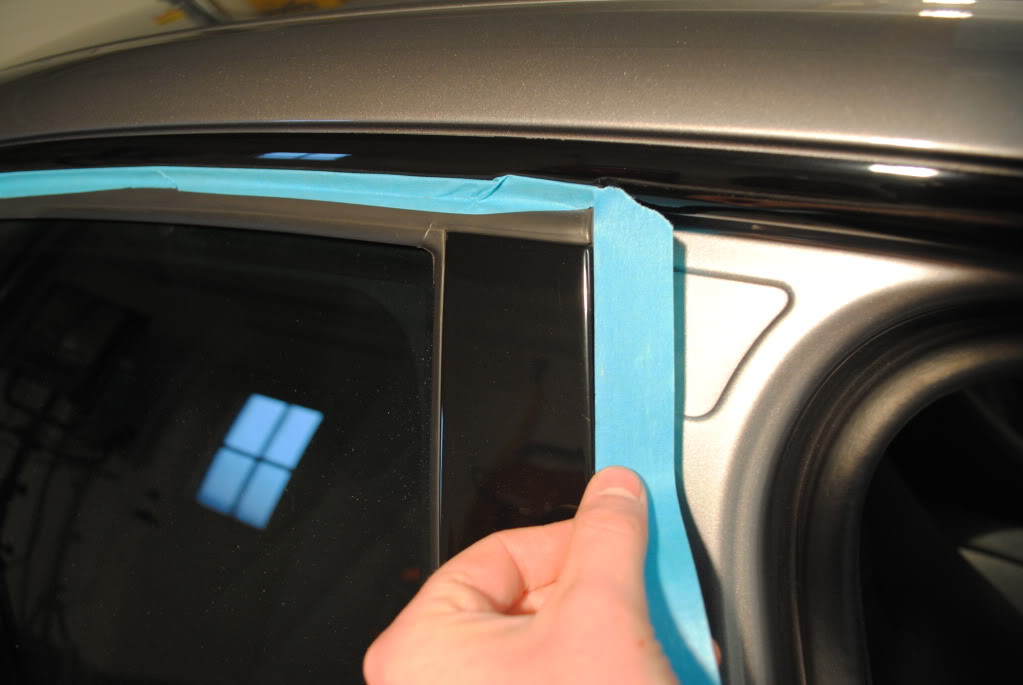

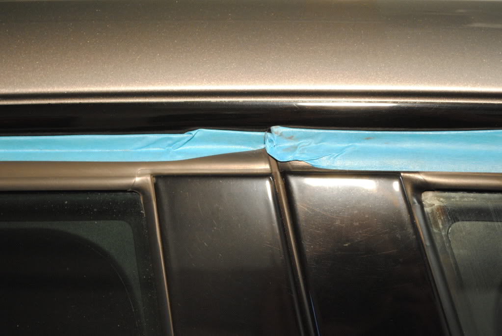

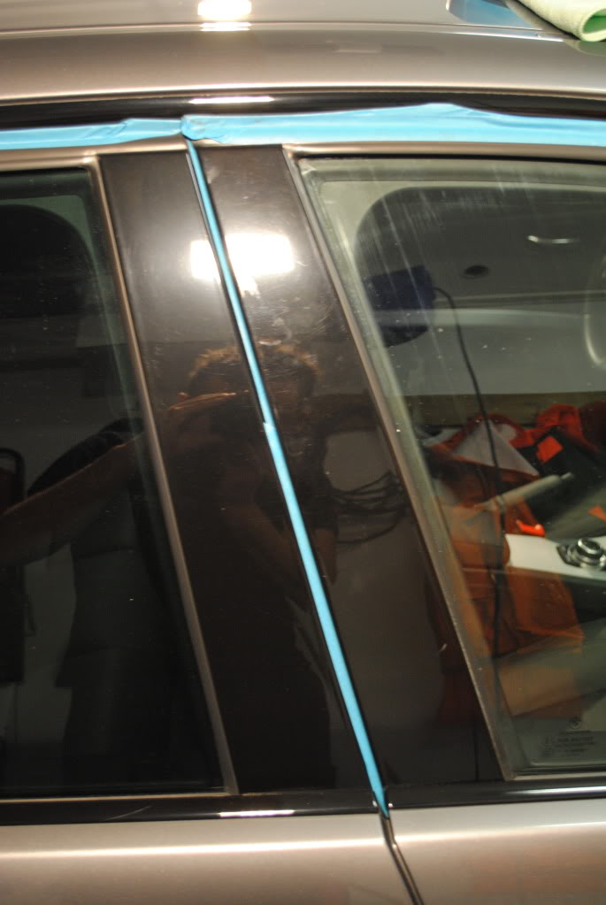

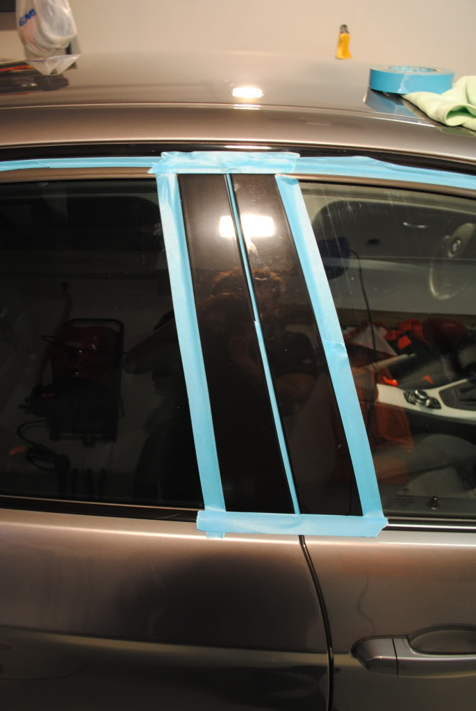

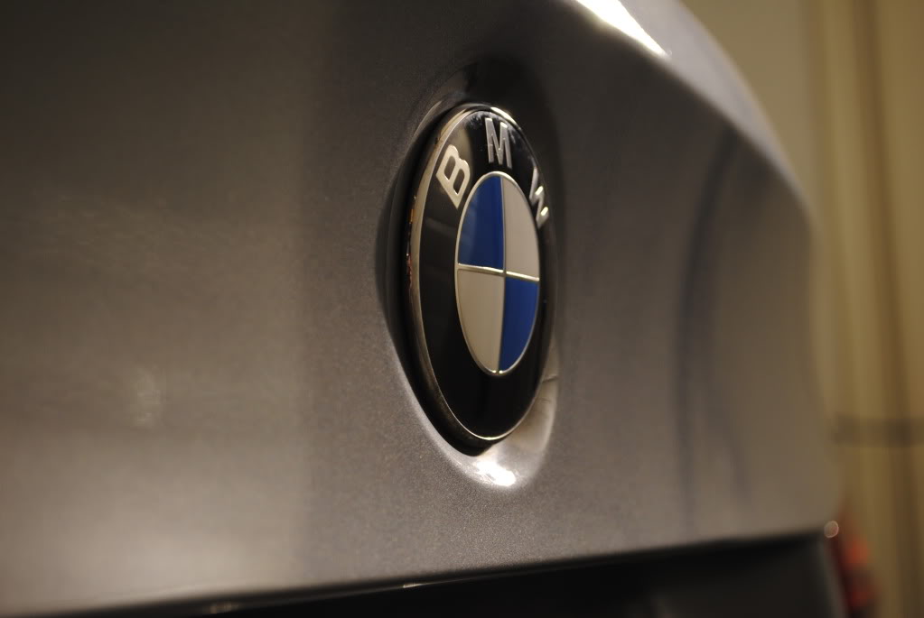

Tok tak og ene siden før jeg begynte på pyntelistene. Her maskerte jeg opp alt av gummi slik jeg ikke skulle utsette disse for polish. Det går noen meter med teip på hver bil.

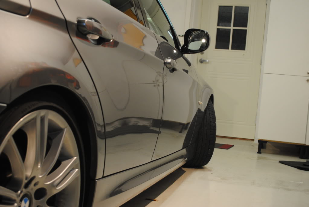

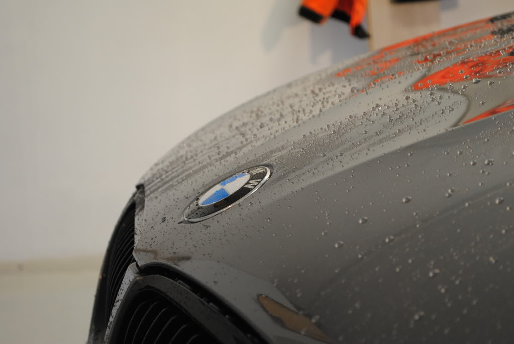

Første 50-50 på denne bilen.

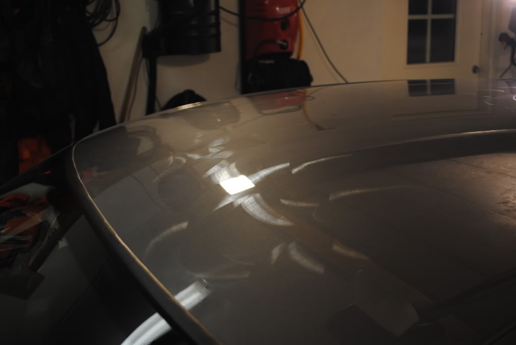

En liten luring som speiler seg

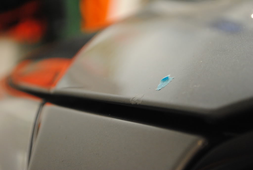

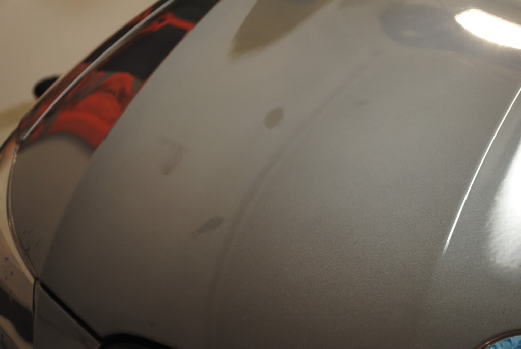

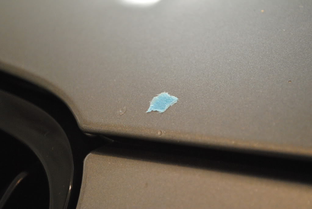

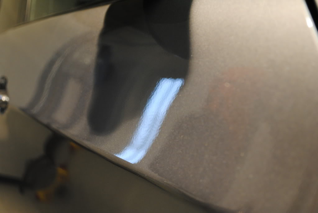

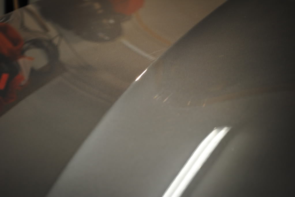

Ny dag og nye muligheter. Først ut denne dagen var panser og sliping av "topper" på flekklakkingen.

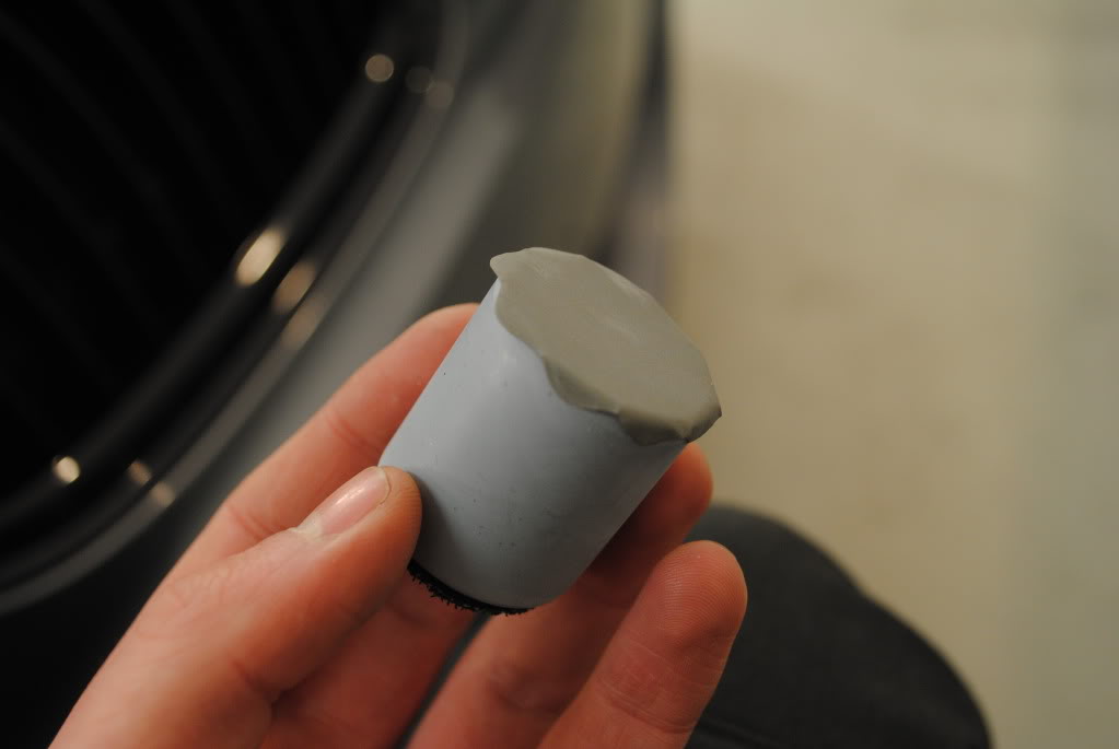

Her brukte jeg slipekloss fra Scholl. Denne har en side med borrelås, og en annen som er flat. Jeg fikk med slipepapir som hadde limfeste, og måtte derfor bruke den flate siden. Dette var litt ubraktisk da den løsnet ganske raskt når den kom i kontakt med vann. I tillegg til at jeg foretrekker å legge papiret i vann en stund før jeg begynner med våtsliping.
Menzena top inspection til wipe down og etterkontroll.

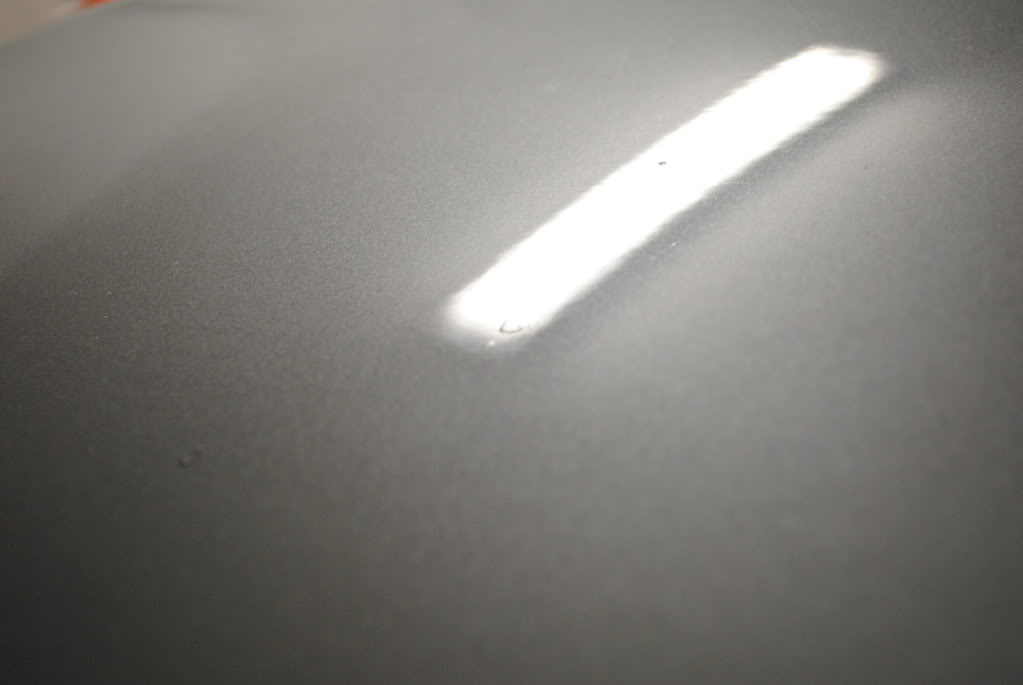

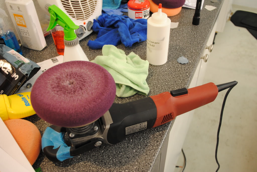

Scholl S03 og lilla pad på roterende for å få bort slipespor.

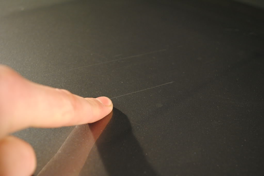

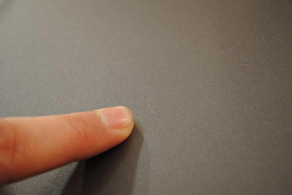

Ene ripen som jeg la lakk i viste litt bedre enn resten, men det var ikke så lett å få bort mer av denne. Ble dog ganske bra på resten.

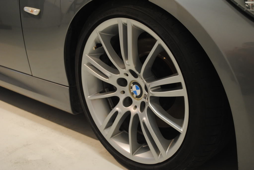

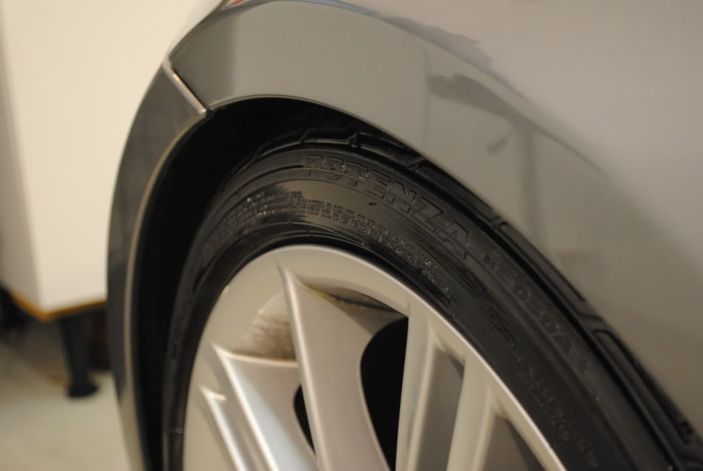

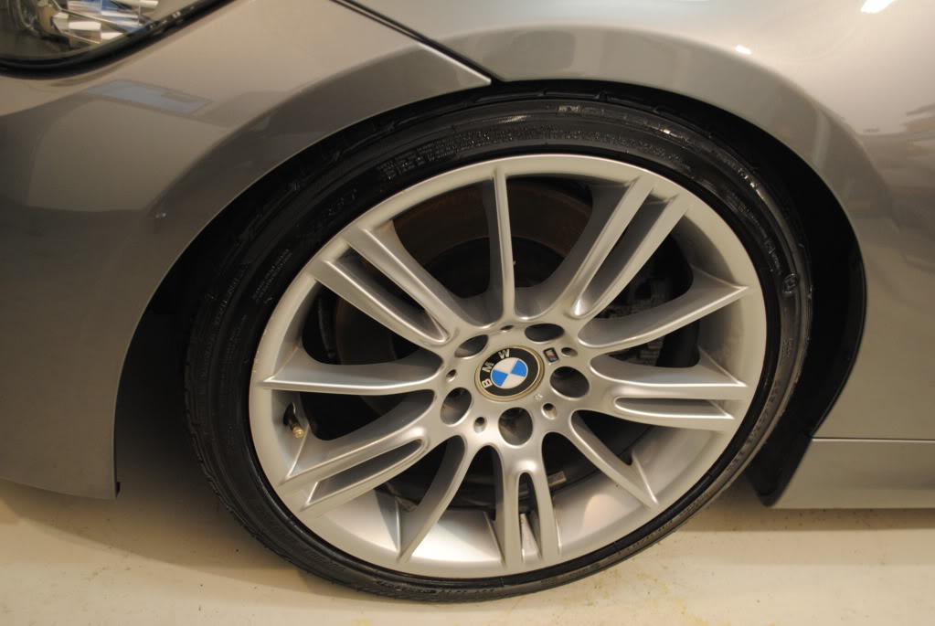

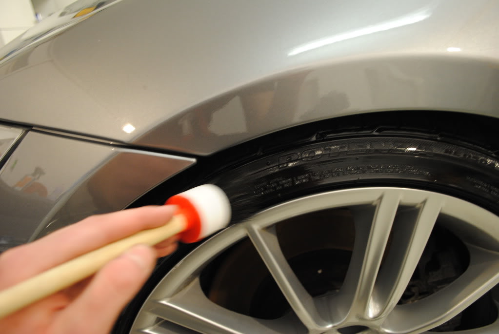

Etter at jeg var ferdig med panseret tenkte jeg å teste ut litt den nye dekkfornyeren jeg fikk hos Scandicshine. Har lest at det er blandede erfaringer på denne. Noen sier dekket blir brunt og har dårlig holdbarhet, mens andre sier den er god. Jeg tenkte derfor å behandle dekkene ganske tidlig slik at de fikk stå å trekke inn mens jeg jobbet videre på bilen.
Her ble de værtfall ganske sorte, men jeg vet ikke så veldig mye om holdbarheten på den. Dekkfornyere har vel en tendens til å forsvinne ganske raskt.

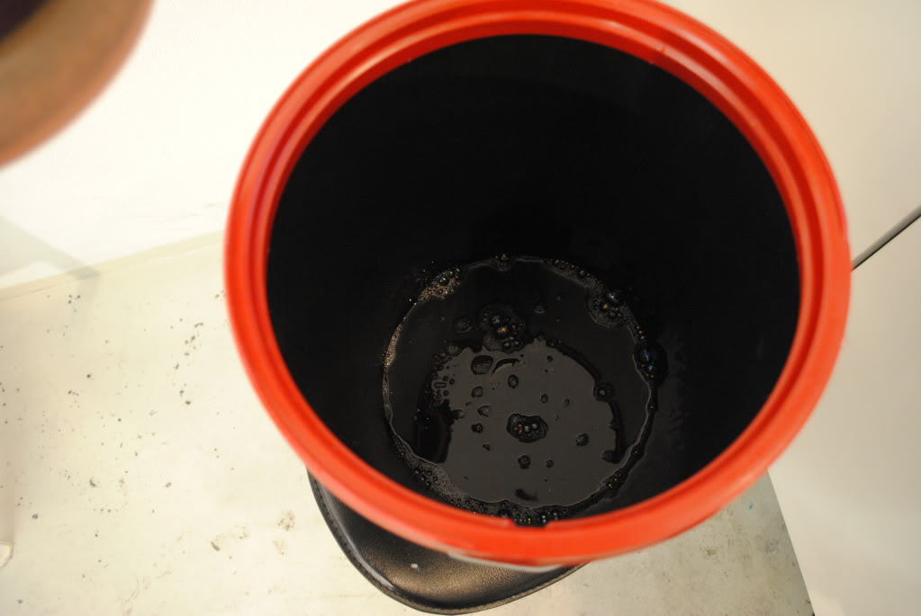

Før LSP og ruteforsegling måtte jeg ta meg selv i nakken å få vasket opp litt pads. Her ble det en god dæsj Surfex HD i bøtta, og lot padsa ligge litt nedi å trekke seg inn.
Fylte den med varmt vann, og lot de ligge en stund. Deretter tok vridde jeg dem i vannet og fikk ut polishrester før jeg holdt dem under springen og vridde dem til det ikke kom mer hvitt vann ut av dem. Anbefaler å bruke gummihansker til slik vask, da surfexen i sterk blanding ikke er så snill mot huden. Jeg foretrekker værtfall å bruke det.

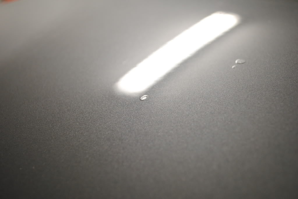

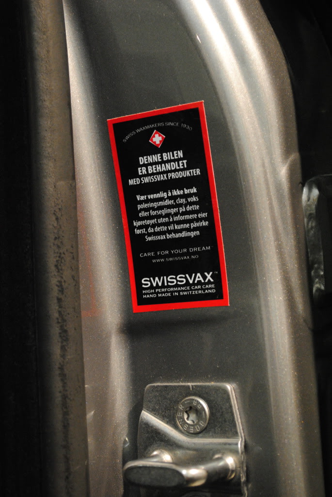

Da var det ENDELIG duket for last step product, nemlig Swissvax Insignis V2. Denne lukter himmelsk, og jeg lurer av og til på hva den kan smake.

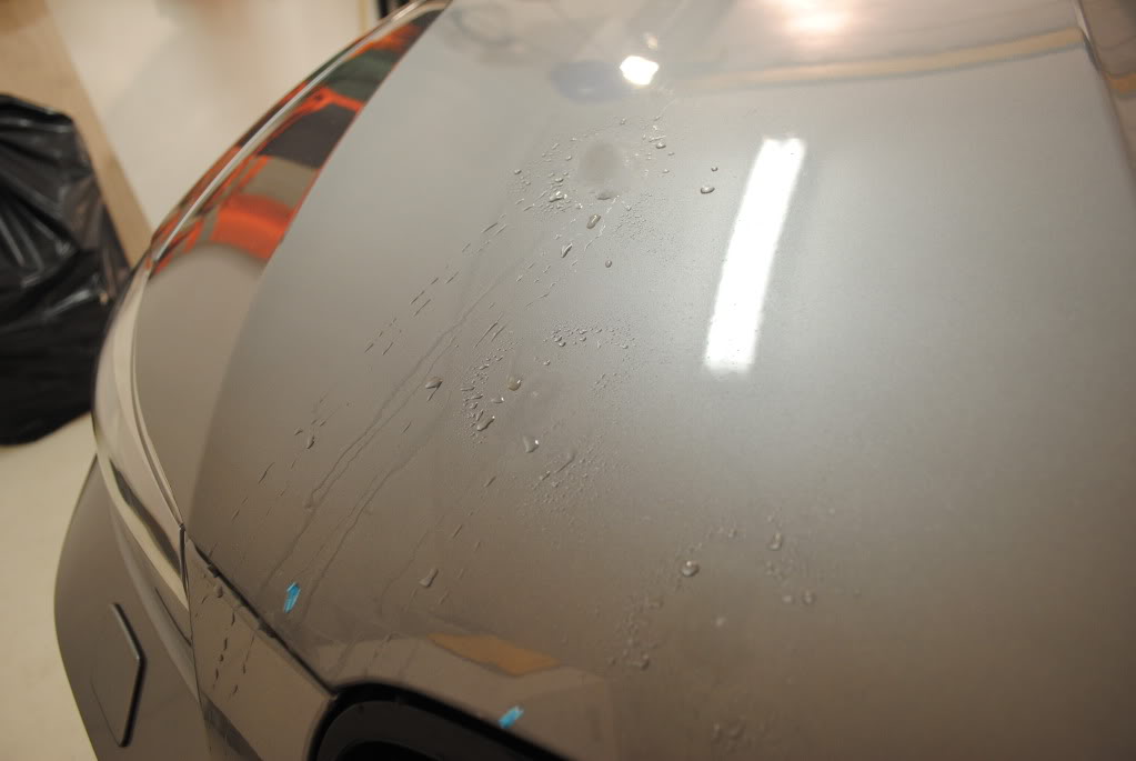

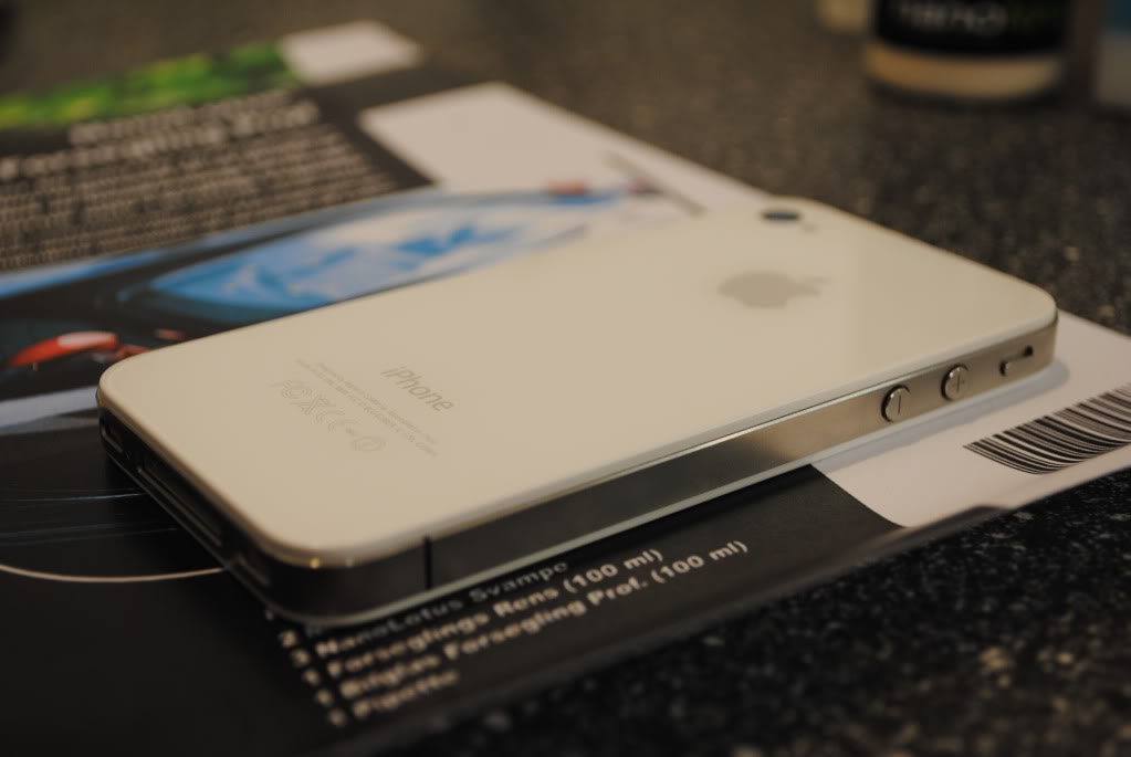

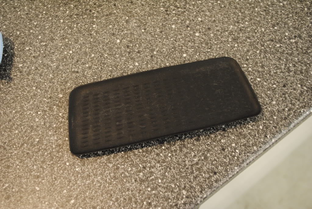

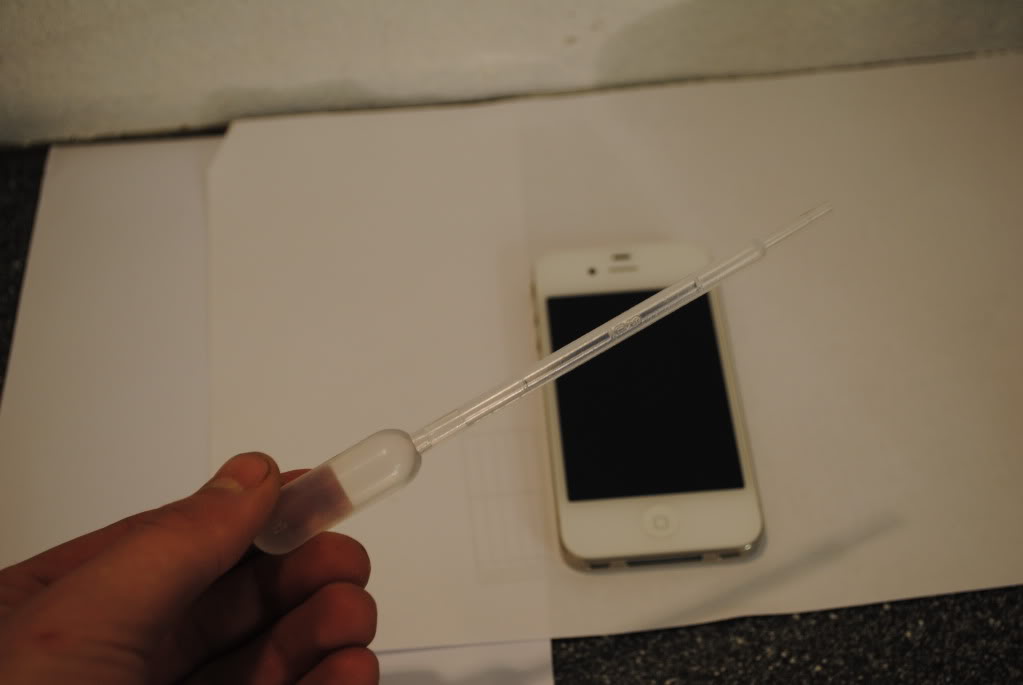

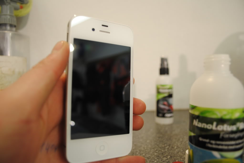

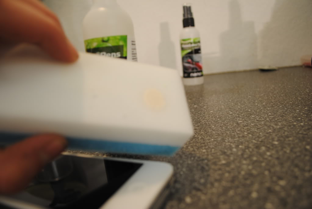

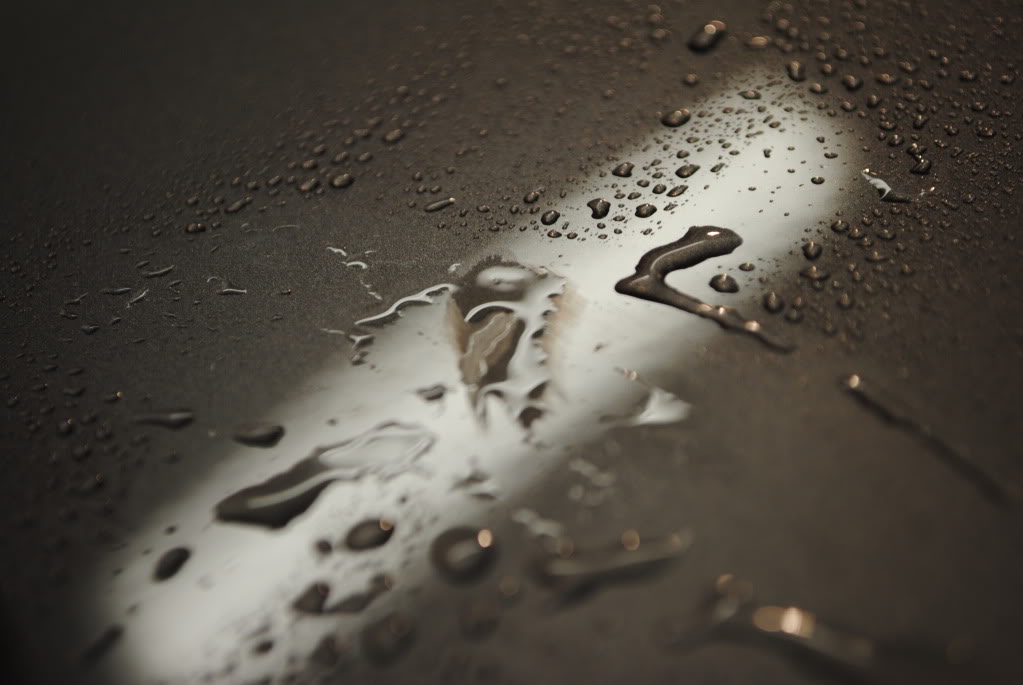

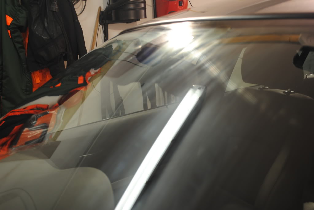

Mens voksen fikk kose seg på lakken gjorde jeg klart til ruteforsegling. Før jeg begynte på dette tenkte jeg å kose litt på iPhonen min. Blir derfor en liten mini S&S av det hele :)

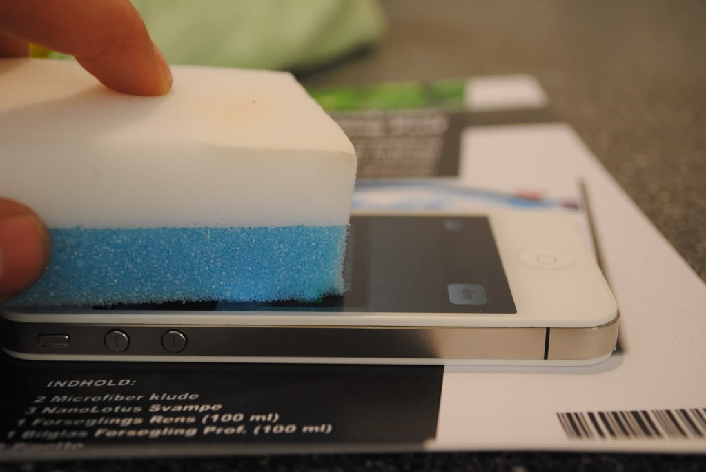

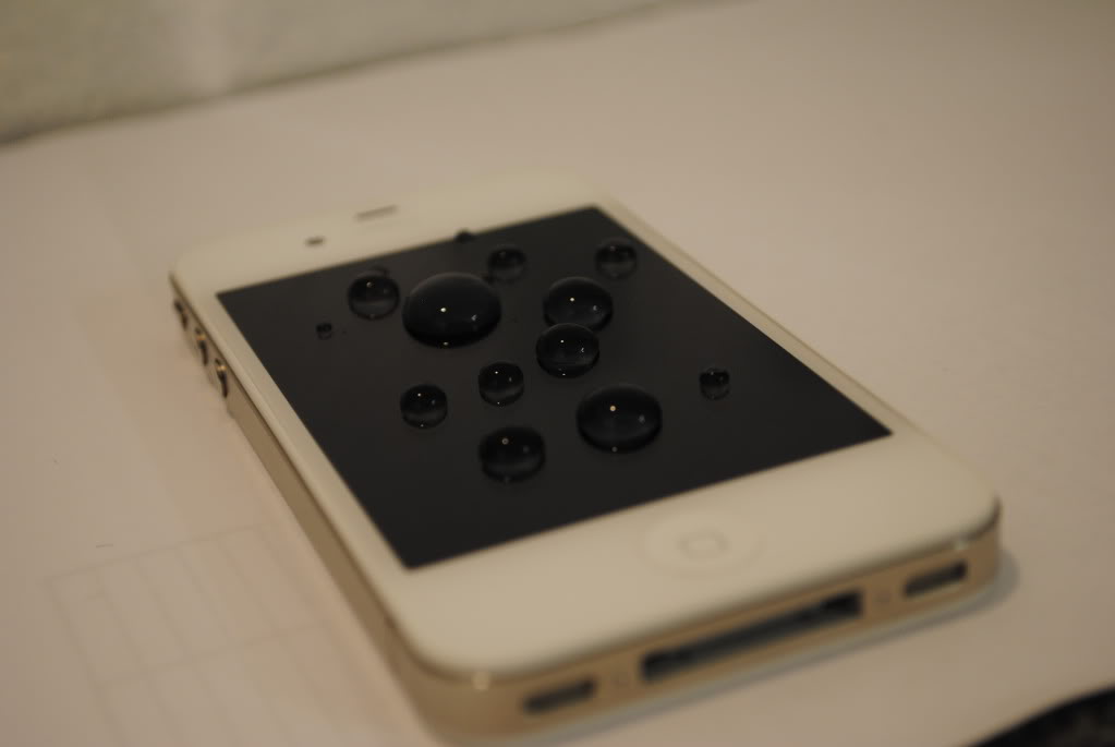

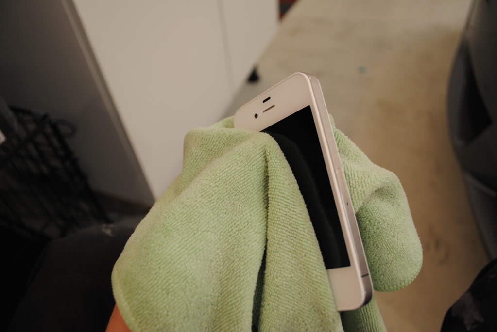

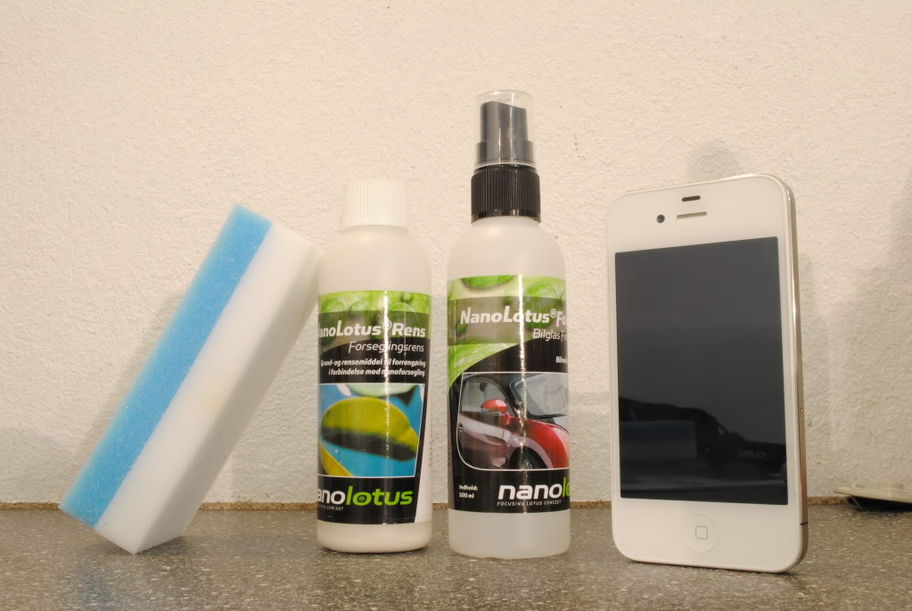

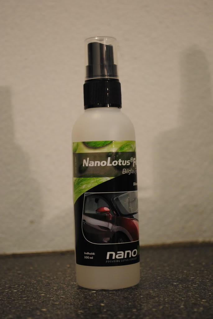

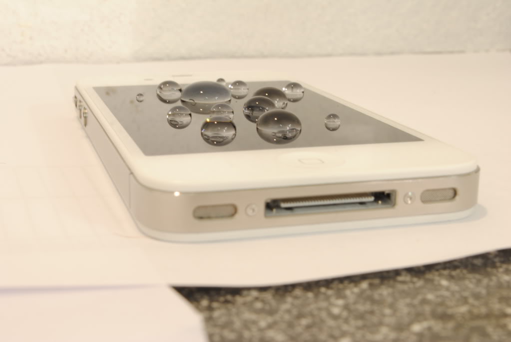

Utgangspunkt: iPhone 4 - White
Produkt: Nanolotus glassrens og forsegling.
Resultatbilder:

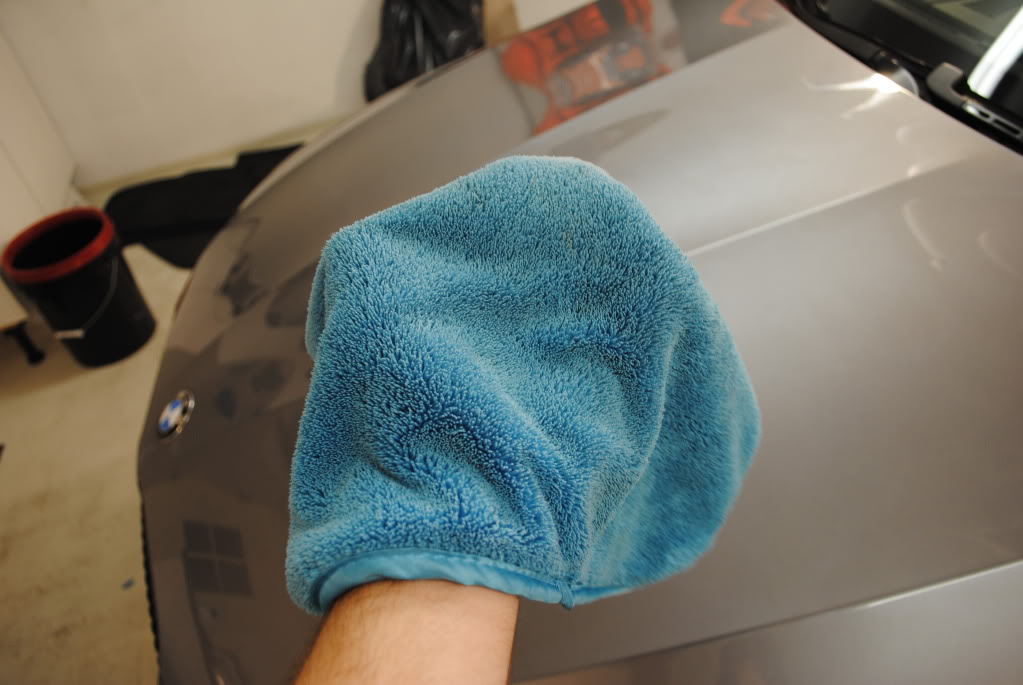

så tilbake til bilen. Buffet av med denne gode kluten.
Ruterens og forsegling:

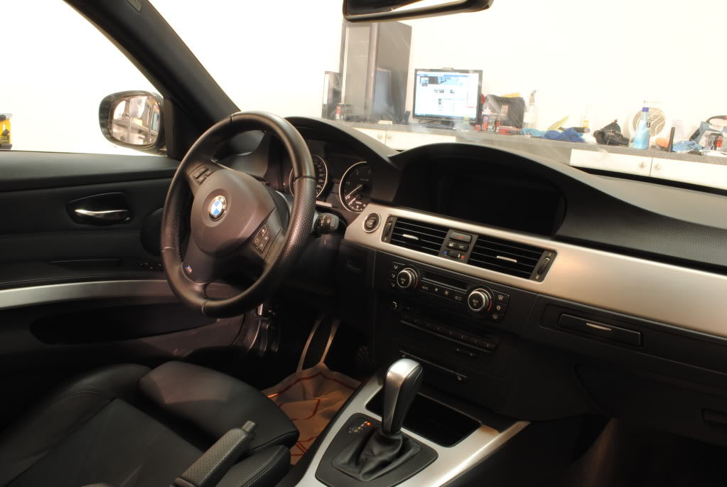

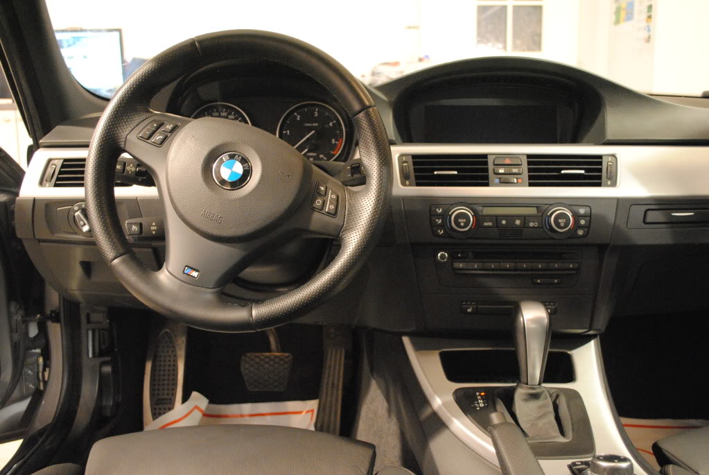

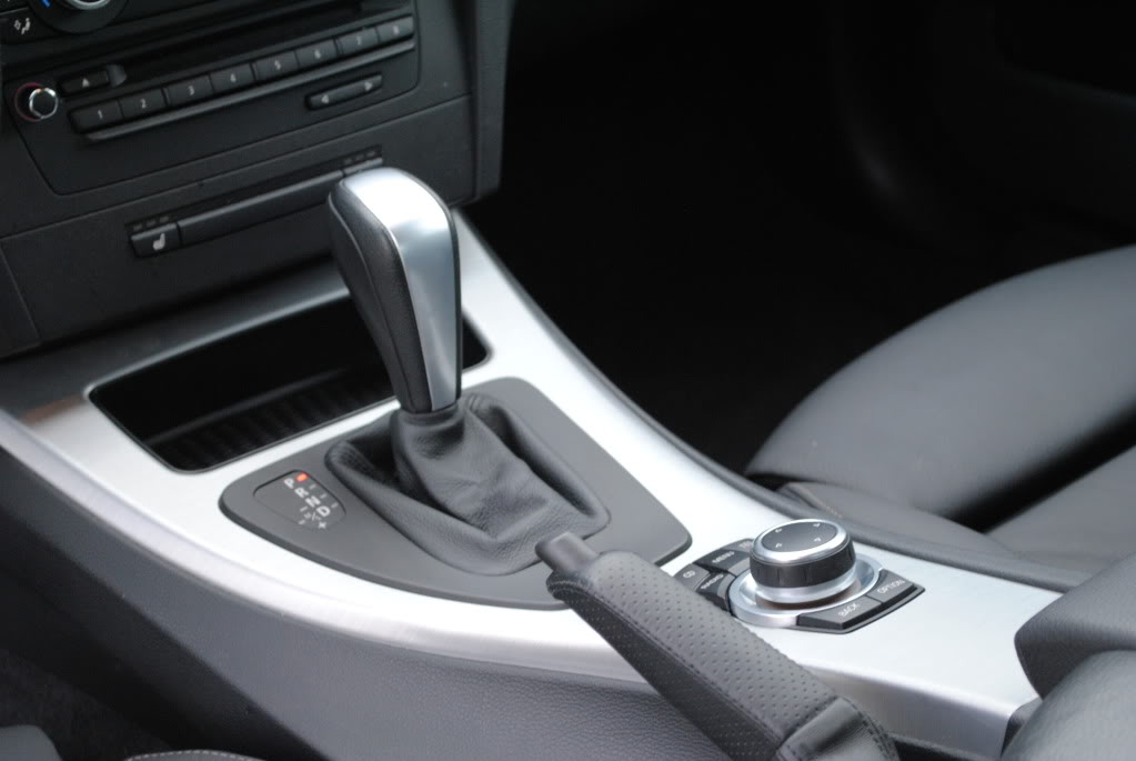

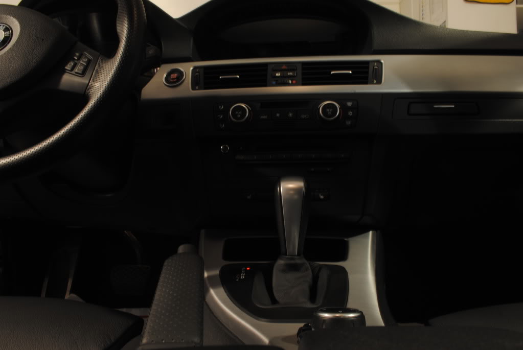

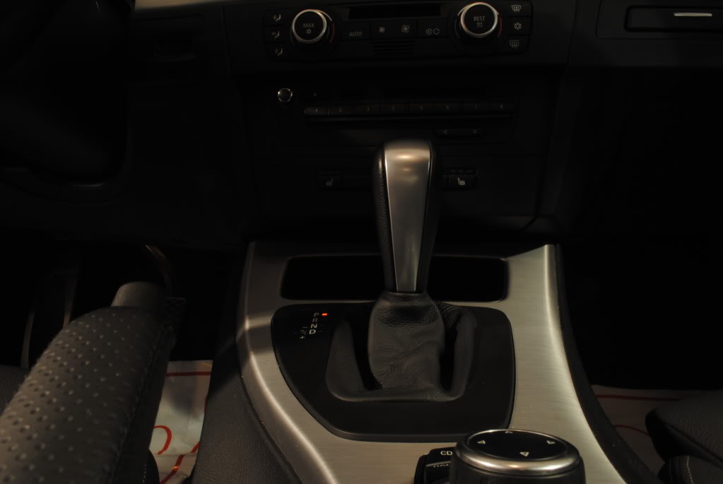

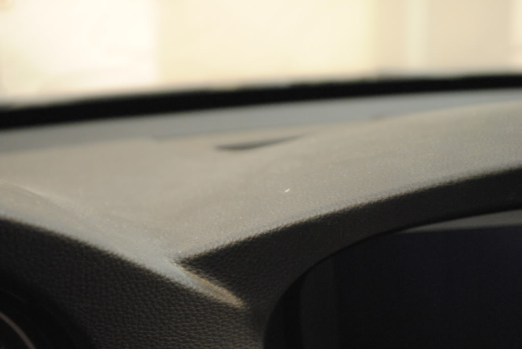

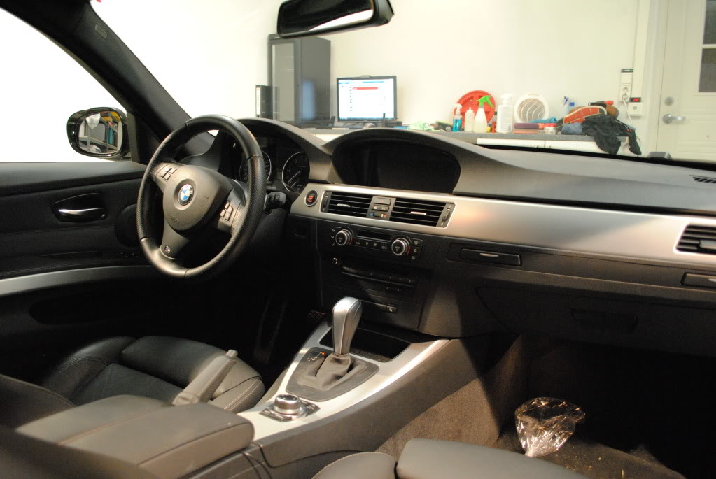

Diverse interiør finish:
Lite stemningsbilde fra en lørdagskveld i garasjen. Testa litt forskjellige lukkertider osv.

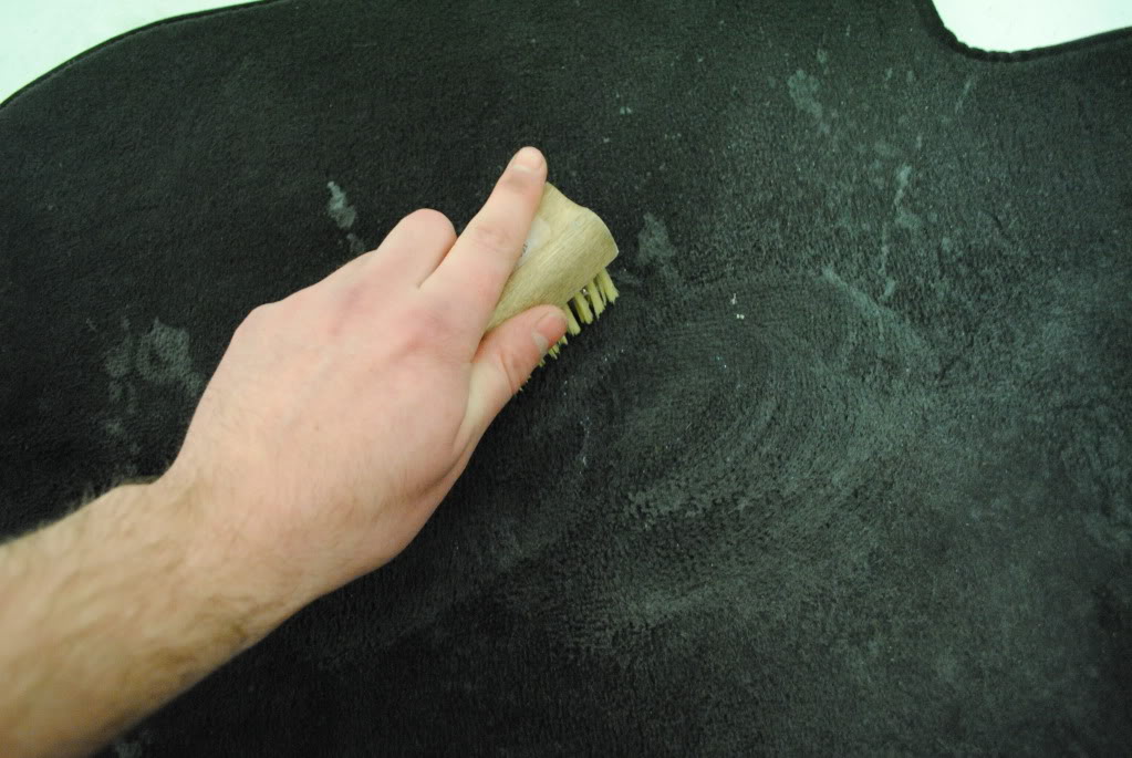

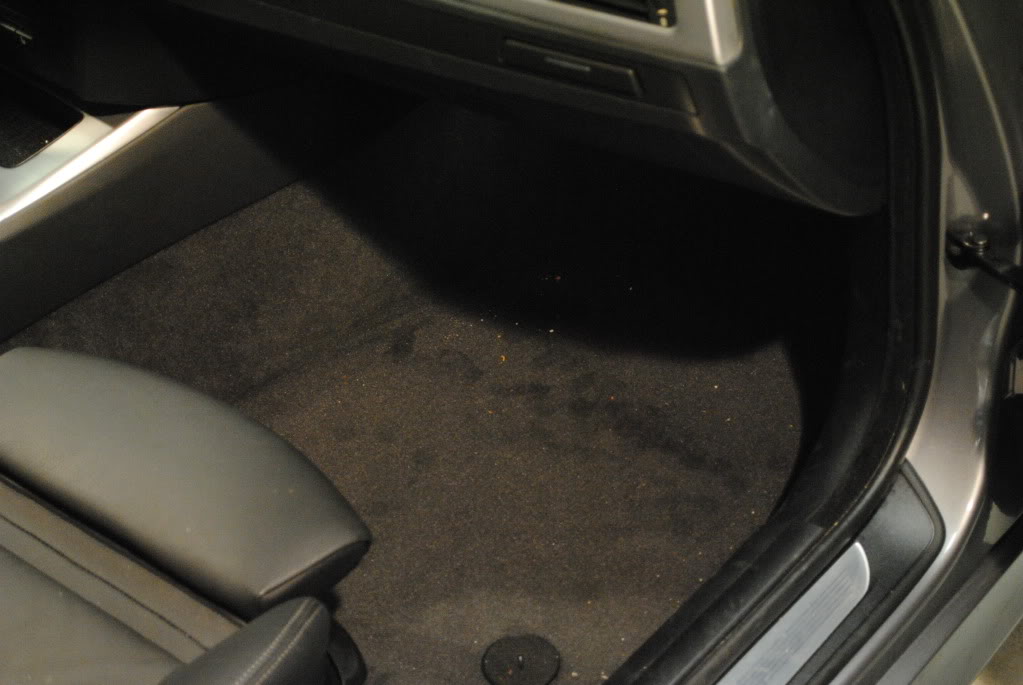

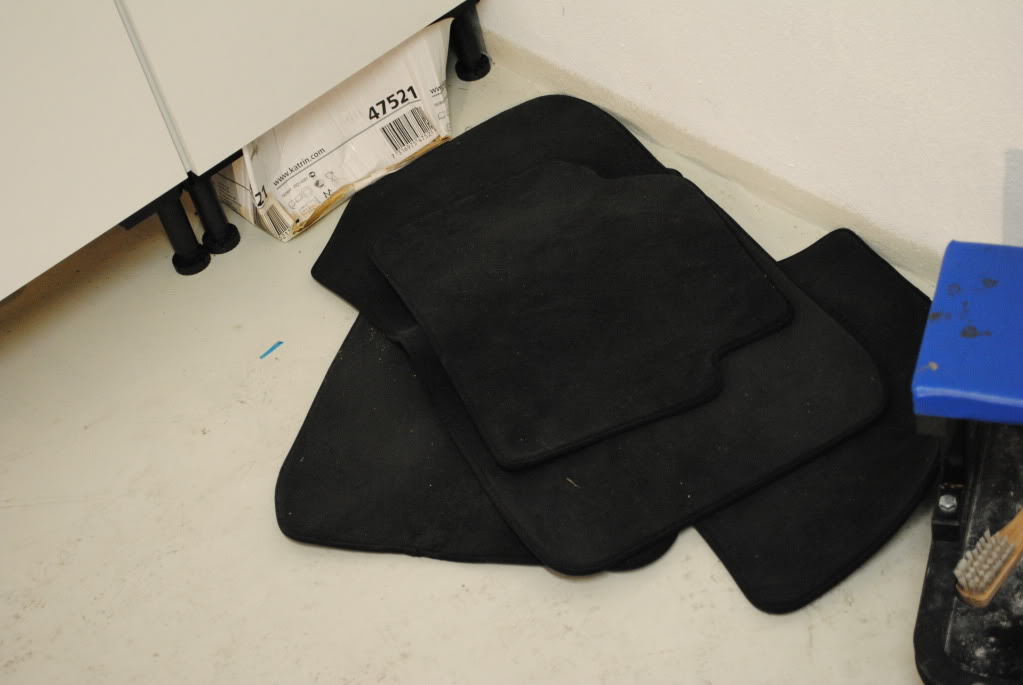

Søndagen ble brukt til siste rest. Her var det rens av stoffmatter, samt resultatbilder.
Sprayer på APC, deretter tekstilbørste til å gnikke det inn i stoffet, for så å bruke Mimoen til å rense det.

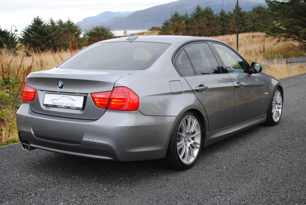

Kvalitetstempel:
Resultat:

Den "padden" du brukte for å legge på glassforsegling, hvor kjøpte du den, og hva heter den? Ser veldig ålreit ut :-)

Den padden du tenker på, er mest sannsynlig nanosvampen kanskje? Den er fin til å rense vinduer med! Tar bort alt av rennemerker osv. :)
