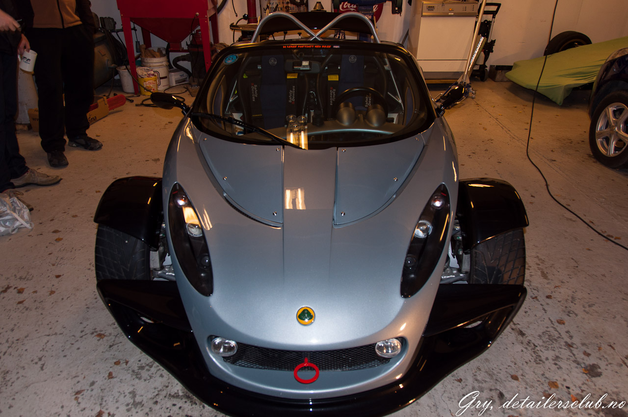

Som egenutnevnt husdetailer for Norsk Sportsvognklubb, var det med et visst sjølprodusert prestasjonspress jeg ryddet plass i kalender og ringte rundt for å ordne garasjeplass, for å ta for meg en relativt sjelden bil som skal stå på standen til NSK under Oslo Motorshow 2012.
Lotus 340R. Basert på Lotus Elise. Produsert i 340 eksemplarer, hvorav tre skal befinne seg i Norge.
Jeg hadde allerede prata med eieren om å fikse litt på bilparken hans, har blant annet sitti på noen runder på Rudskogen i denne. Men jeg søkte også gjennom detailingworld.co.uk og fant to tråder der med tips. Glassfiber, karbon og limte alu-plater, ikke tak, ikke dører, bittelite batteri (som er av typen dødt om bilen står i fjorten dager)...

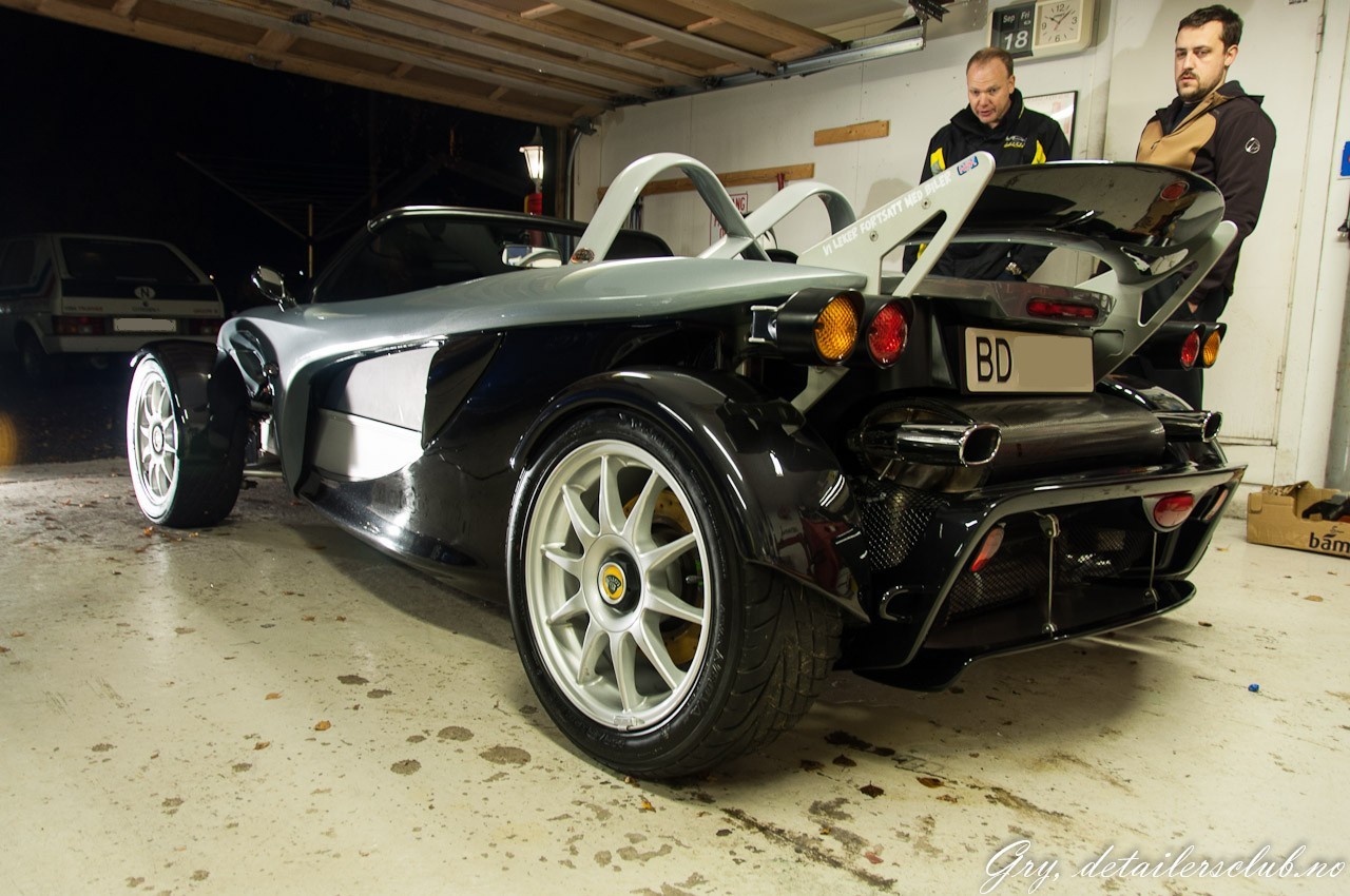

Noen fler bilder før vask.

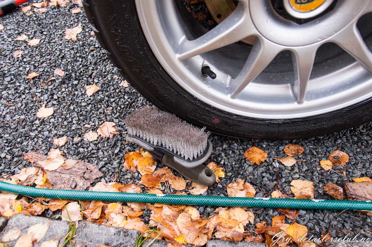

Forvask, første steg:
Turtlewax extreme nano-tech pre-wash. Nesten som Prickbort med litt surfex, fjerner ganske greit både skitt og kanel.
Den tar også mye skitt fra dekk. Men børsten blei ikke rein... måtte til med surfex på den etterpå

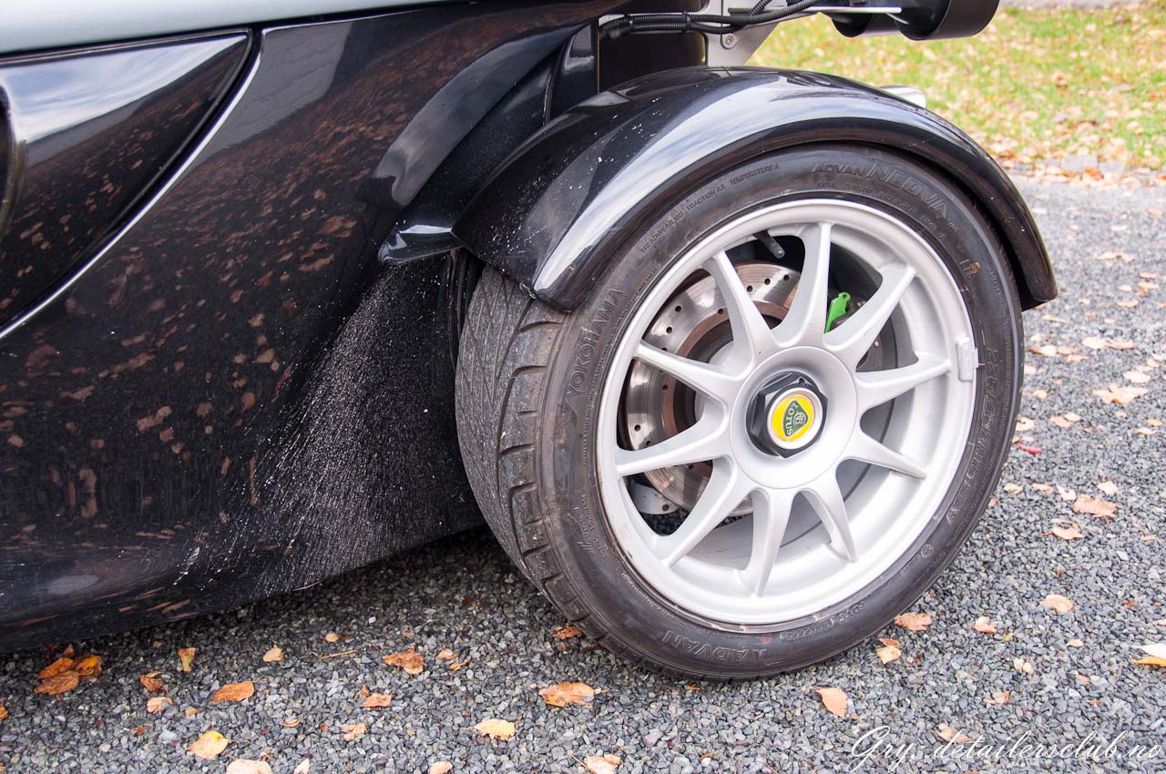

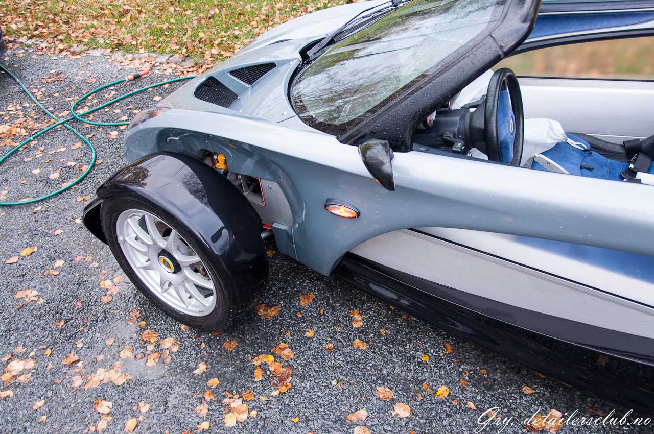

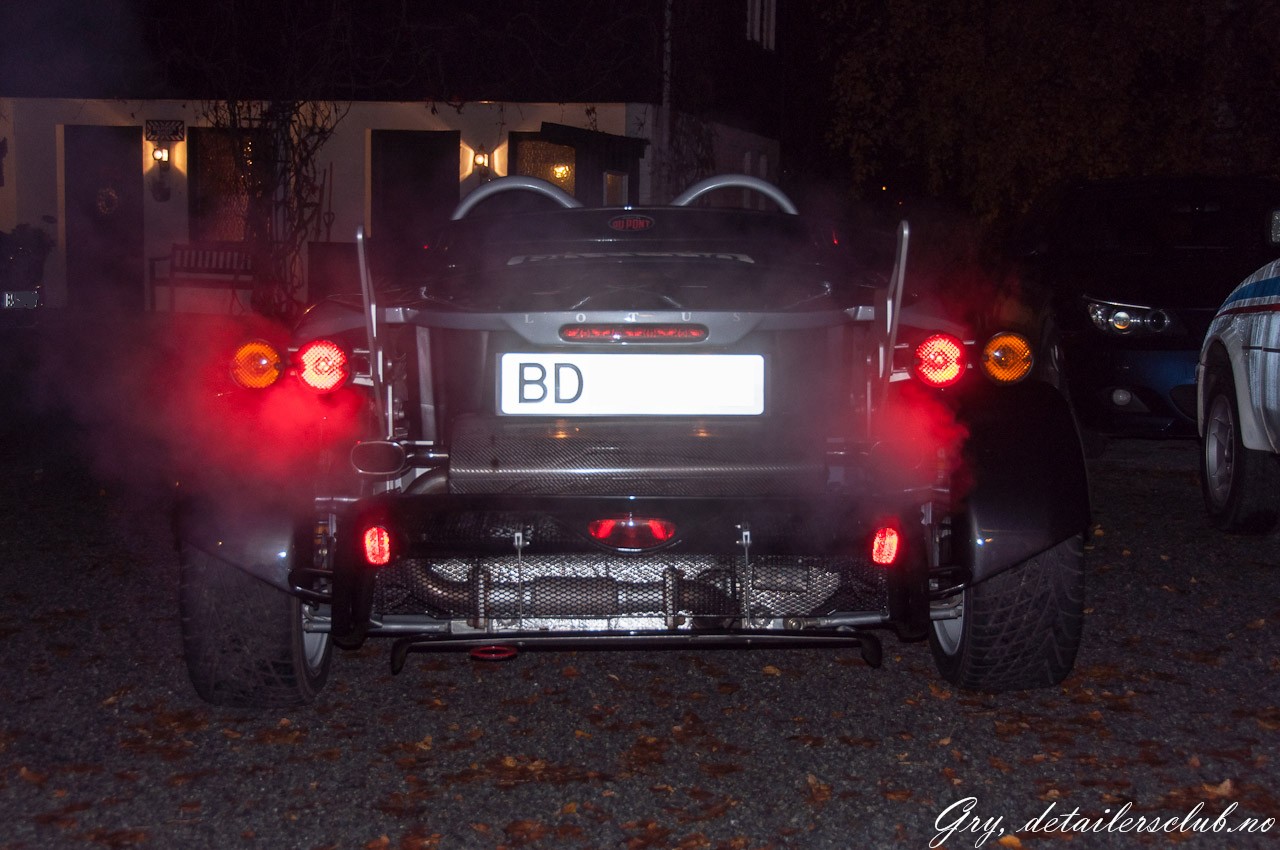

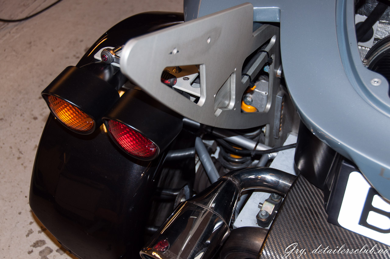

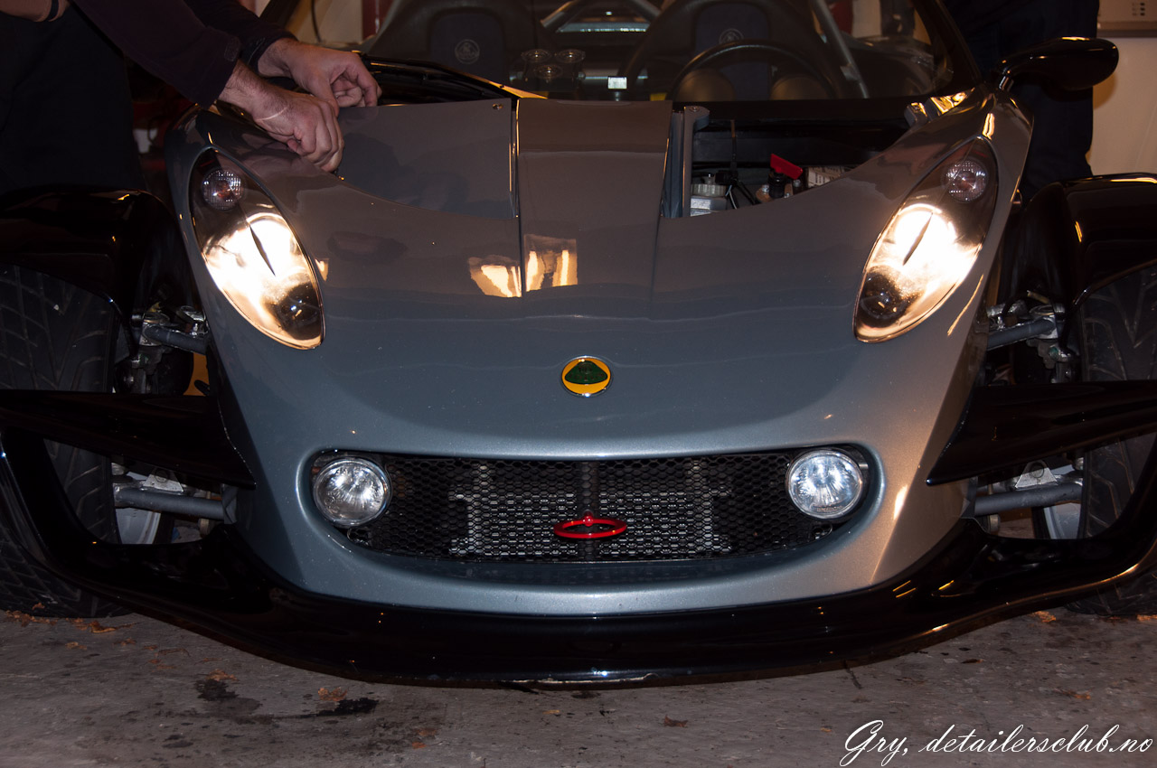

Kun hageslangevask på denne tertebilen her.. og her ser dere blinklyset står på. Det blinker altså.. taktfast og fint. Mer om det siden :ph34r:

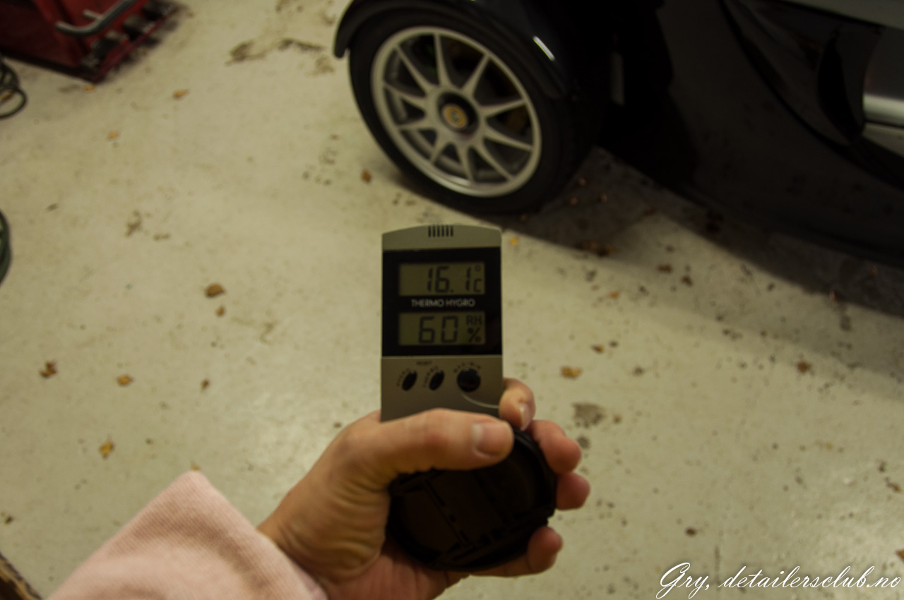

En runde med gul lakkleire (mild). Denne er ikke helt fornøyd med vann som smøring men det går. Og når den har liggi en stund er den utrulig klissete! Blei noen megalomane subbemerker der jeg starta! Clayer her hjulbuer. hmmm. Dette er strengt tatt ikke hjulbuene, siden denne har løse skjermer. Men det var lakk så da fikk de smake leire!

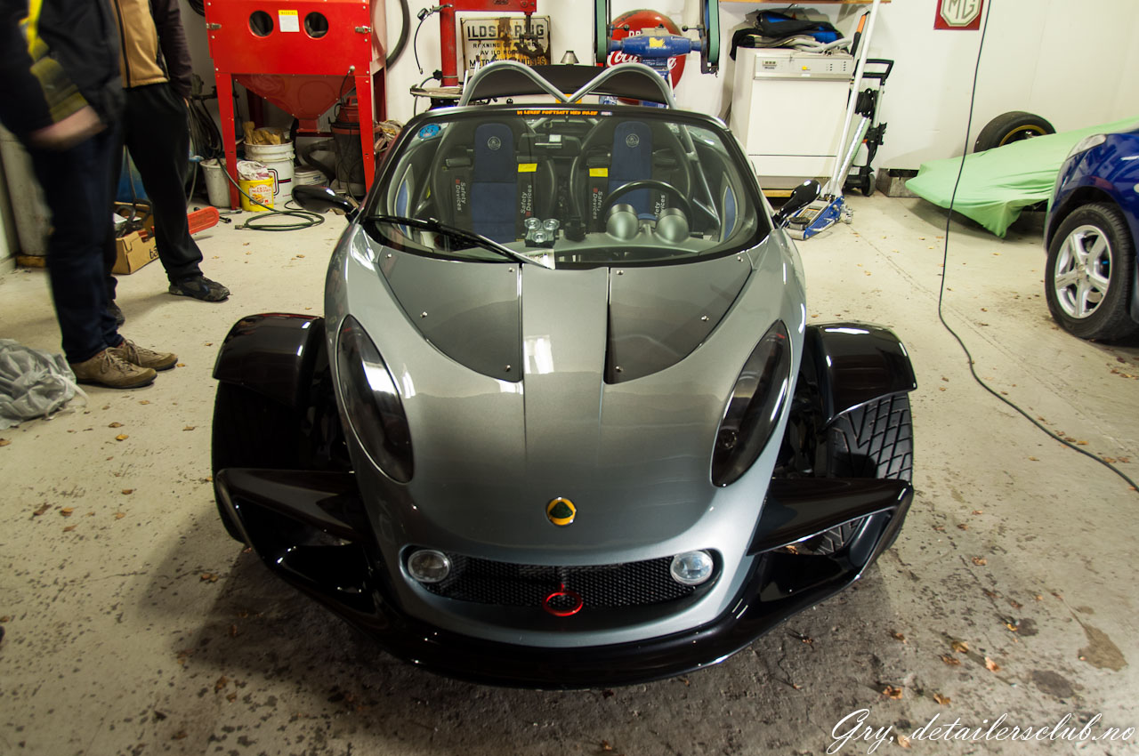

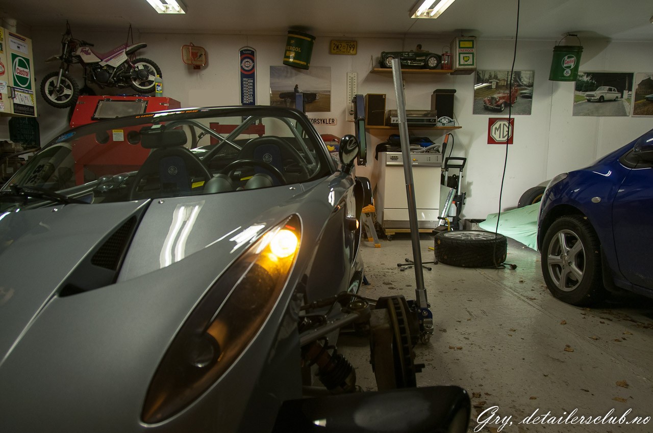

Tok en liten pause og åt middag. Min kjære samboer ringte eieren og spurte hvor jekkpunkter var, for jeg ville gjerne ha av dekkene for å vaske dem skikkelig. Men så var det dette med limte aluplater... Egentlig skulle hele bilen opp på bukker, men vi torte bare ikke, litt usikker på hvor bukkene skulle plasseres også. Så da tok vi kjapt en side av gangen og jeg skrubbet så raskt jeg klarte.
Og så begynte blinklysene igjen. Ikke takfast denne gangen, mer type epileptisk.

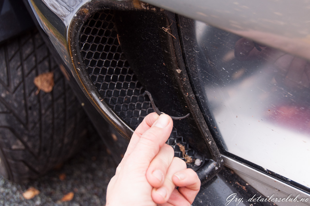

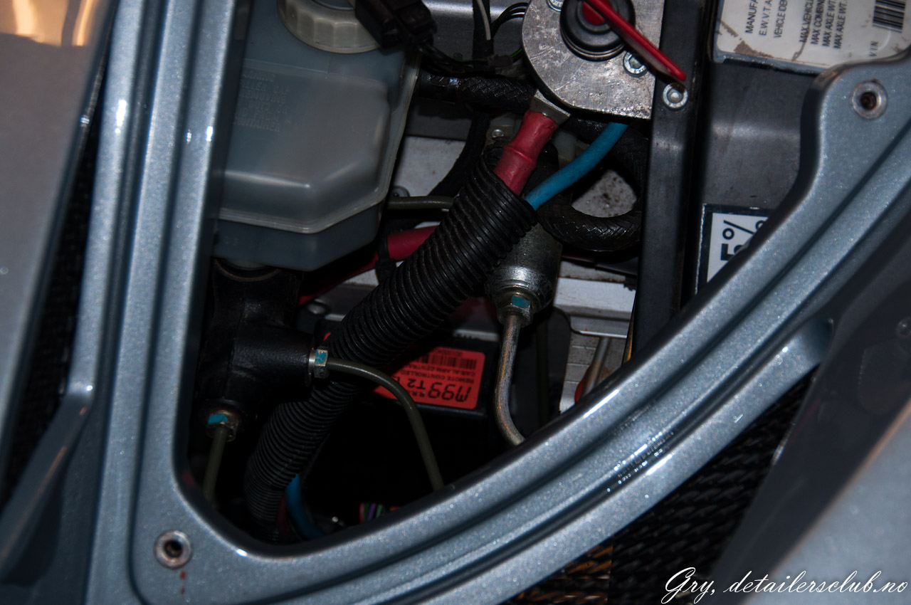

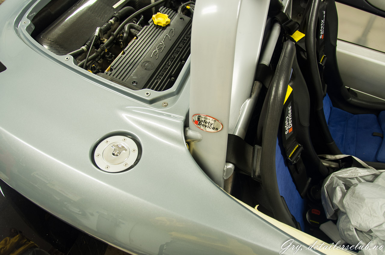

Skrudde først av høyre deksel foran for å finne batteriet, og åpnet deretter det venstre da det så ut som jeg ville nå fram enklere fra den sida. Men da åpenbarte det seg en hovedstrømbryter ^_^
Tok av alle dekslene inne i garasjen, ville ikke ha masse vann rundt omkring her så jeg spylte aldri direkte på rista over motorromet mens jeg vaska.

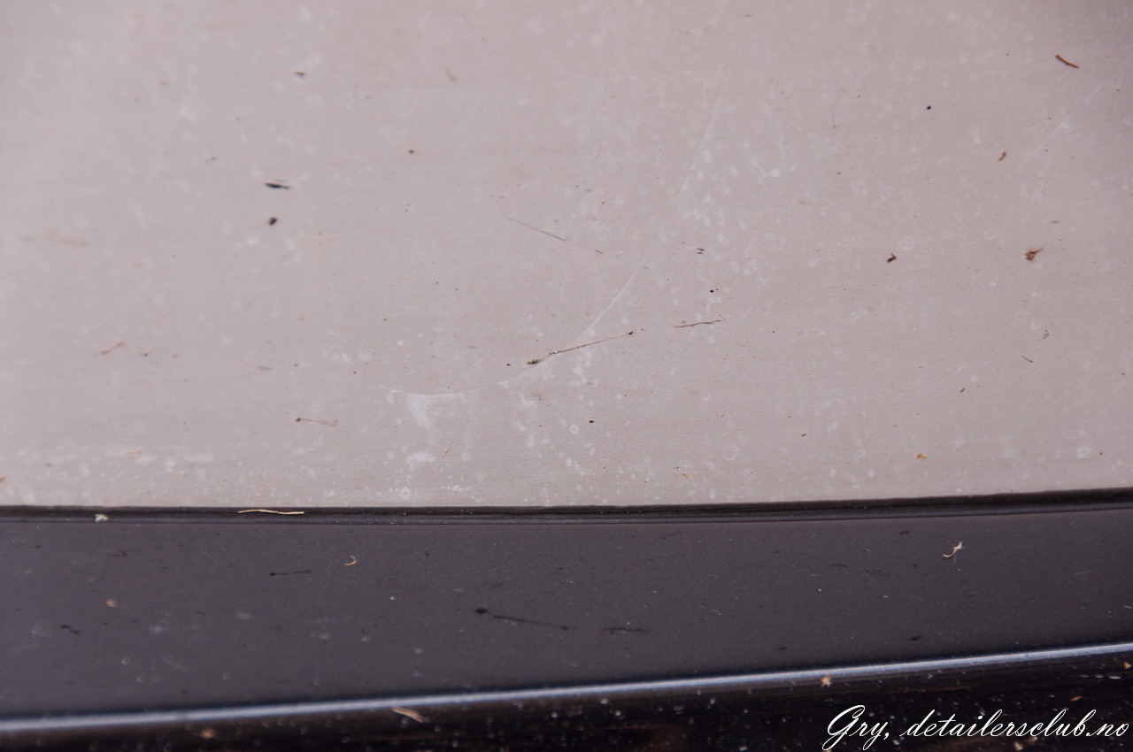

Noen inspeksjonsbilder etter leire og tørk.

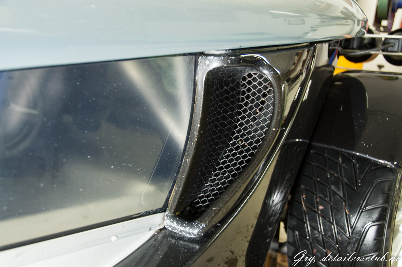

Inntaket ved fører

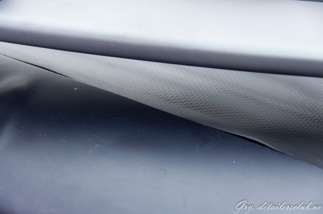

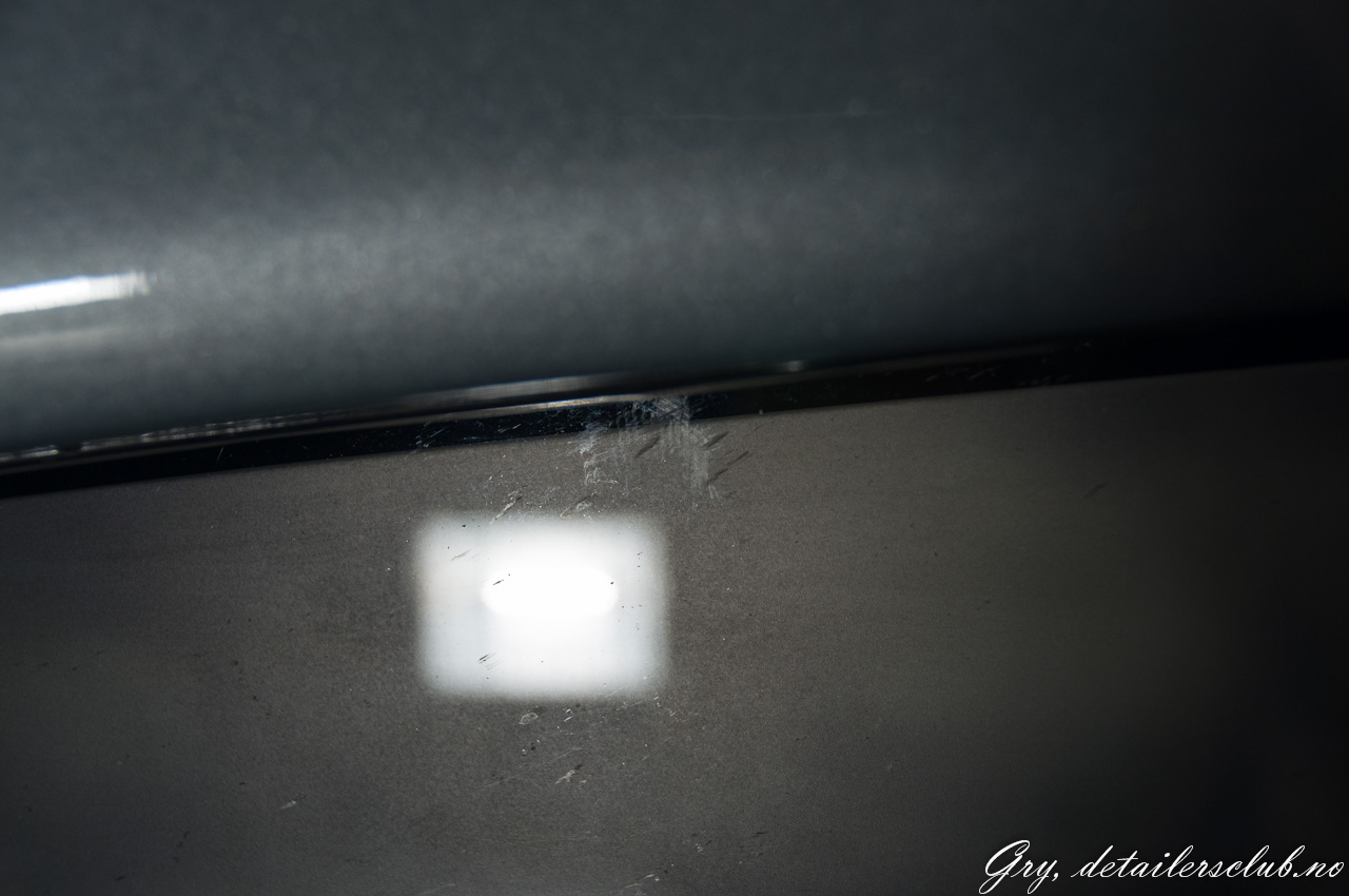

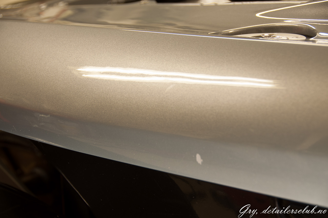

Mangler litt lakk etterhvert, selv om det er folie også. Jeg hadde egentlig planer om å ta av dekslene for å få bort grus og gummi, men de er selvfølgelig tettet med noe masse så det ikke skal komme for mye vann inn i cockpiten.

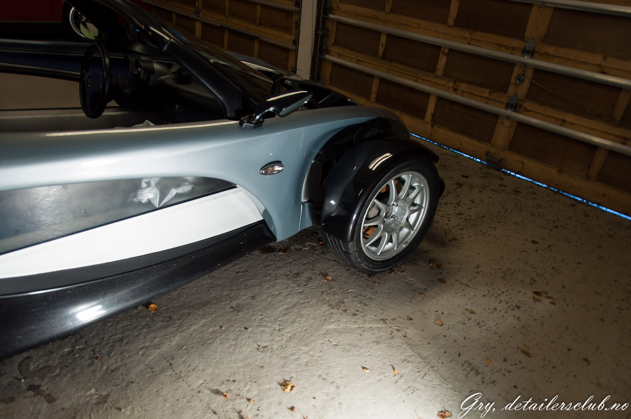

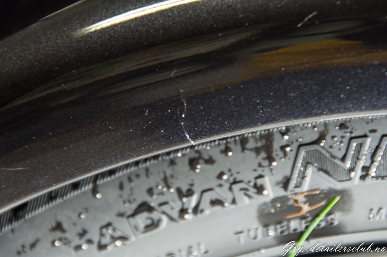

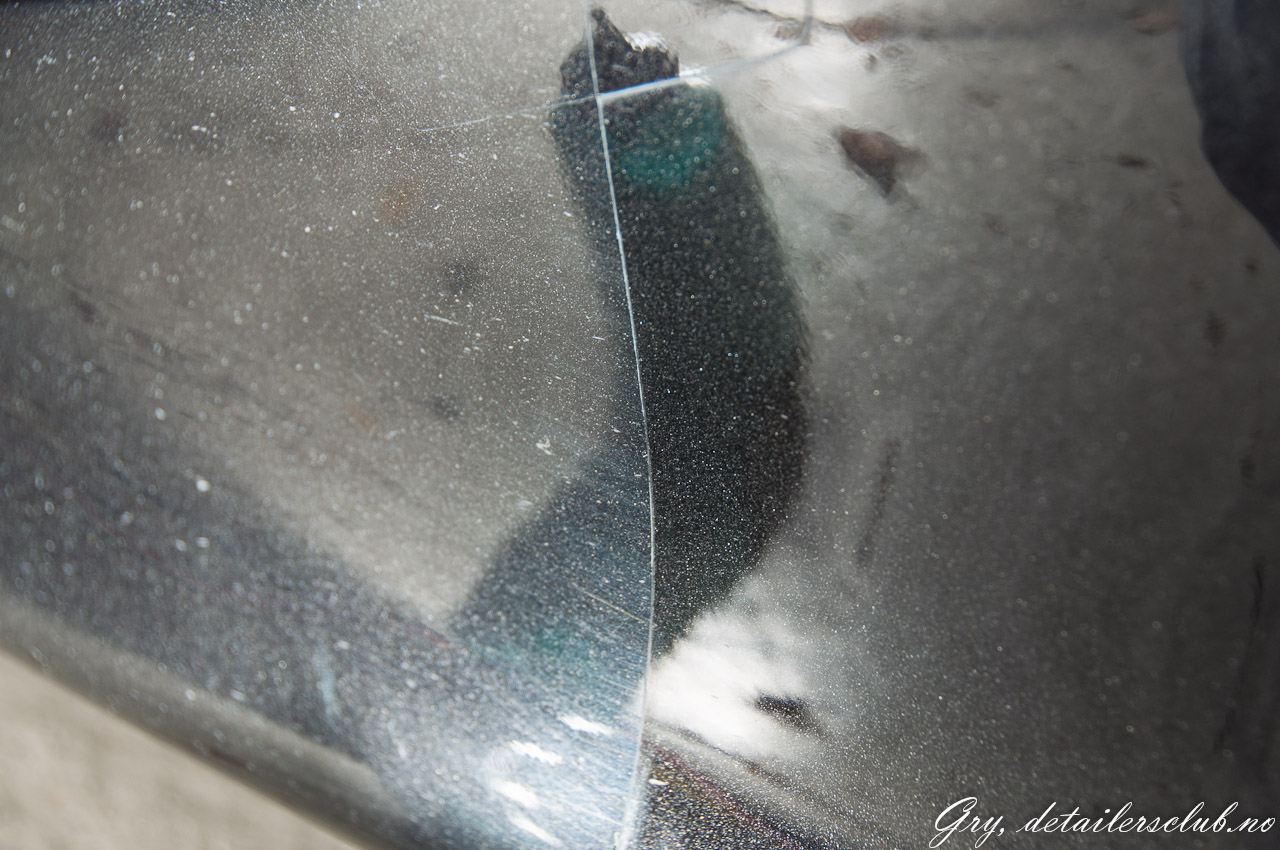

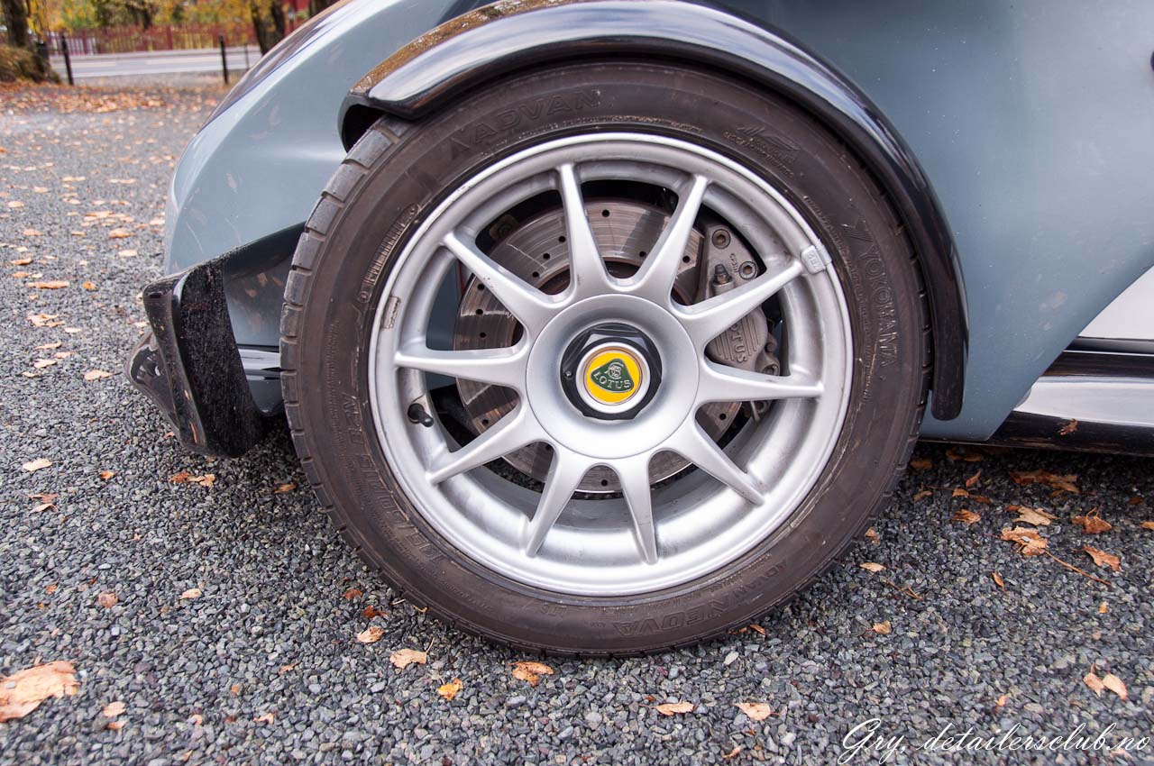

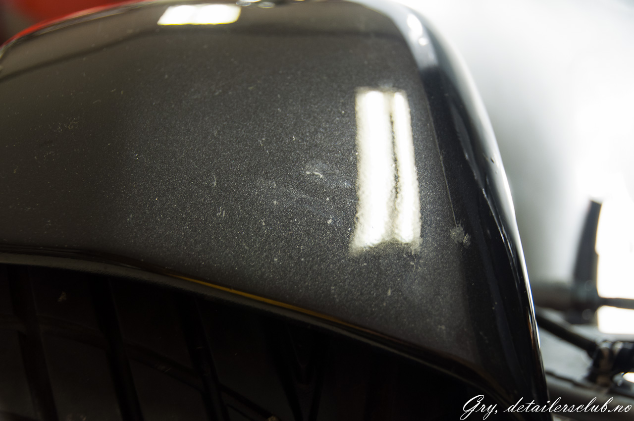

Litt sprekker i skjermene. Og mye steinsprut. Dekka blei faktisk ganske OK, måtte på med en runde Prickbort for å fjerne alt det brune, etter at Surfex ikke gadd mer. Tok ikke felgene 100% siden det blei litt stress i mørket.

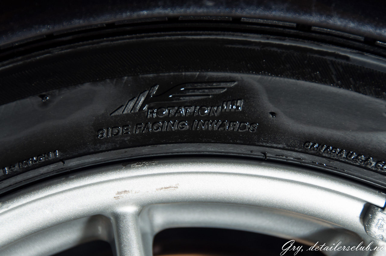

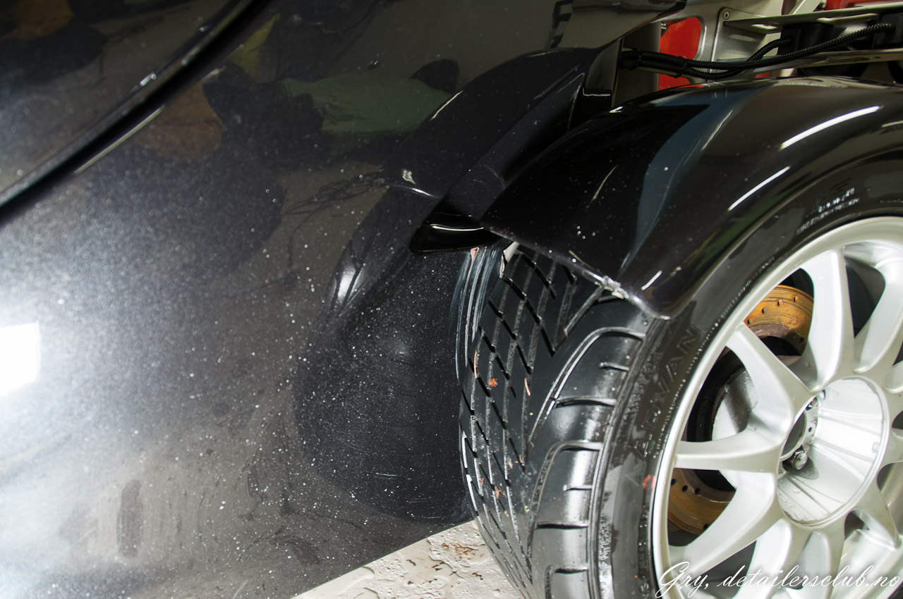

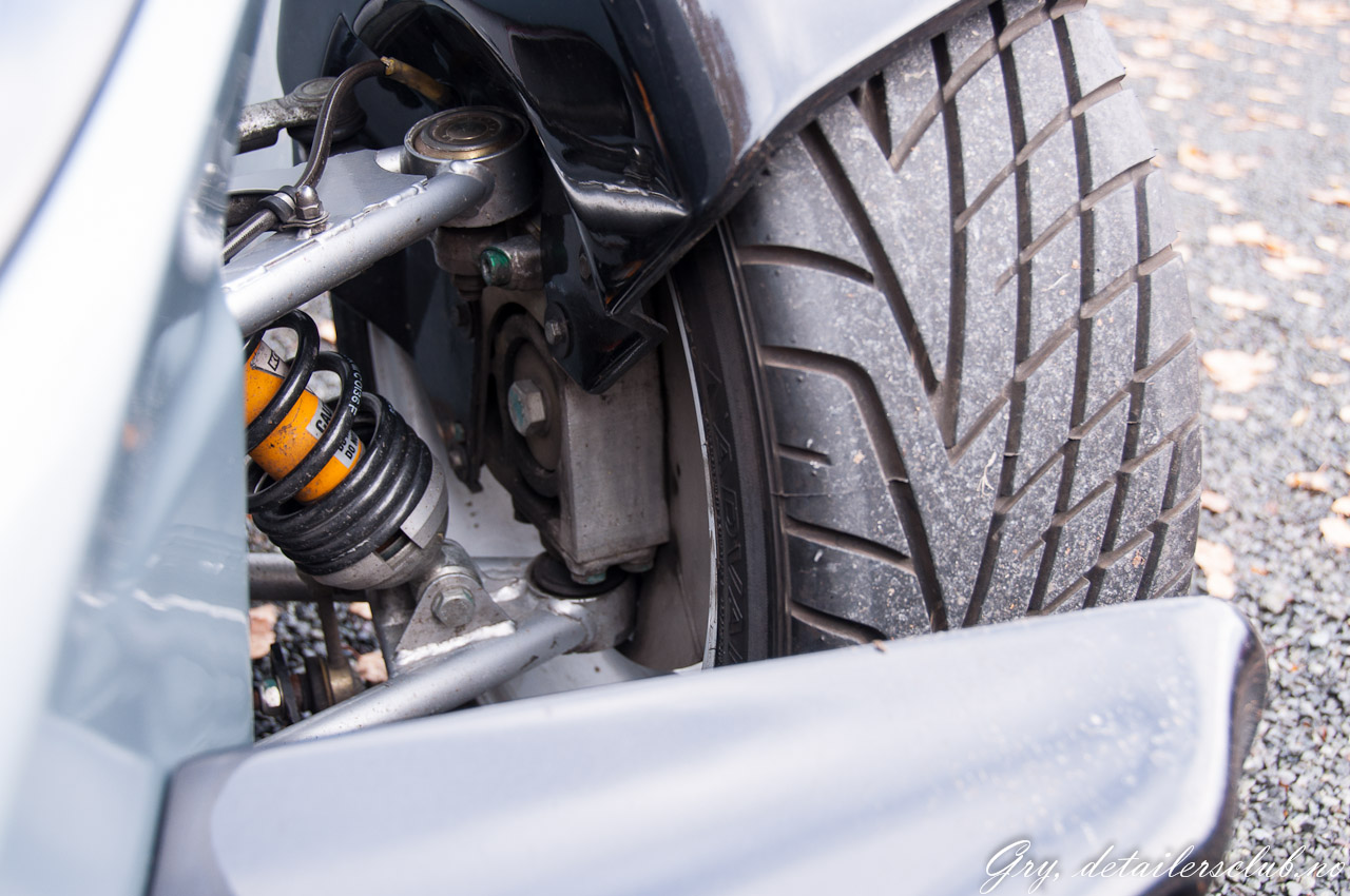

Og framdekkene er vrengt? Dette er riktignok bydekkene, men det var nytt for eier at de sto feil vei.

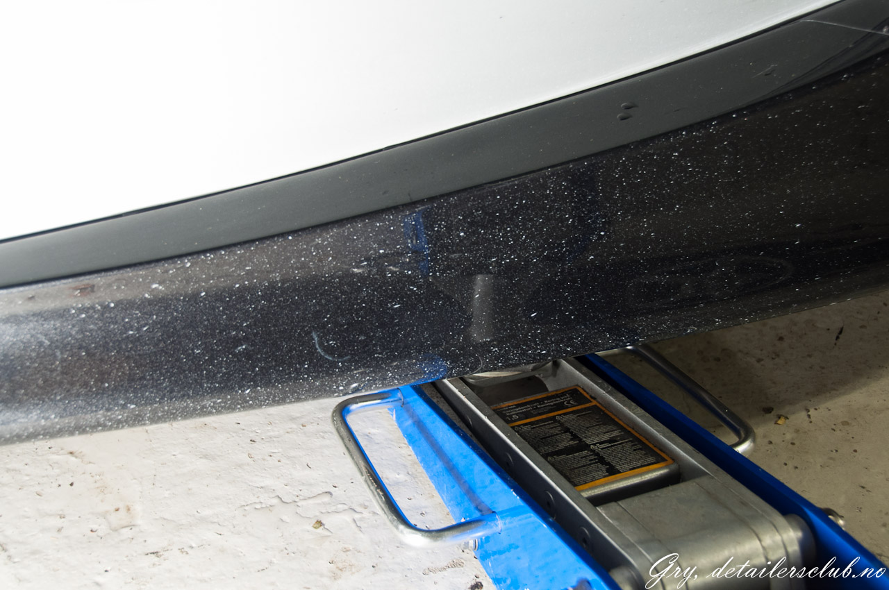

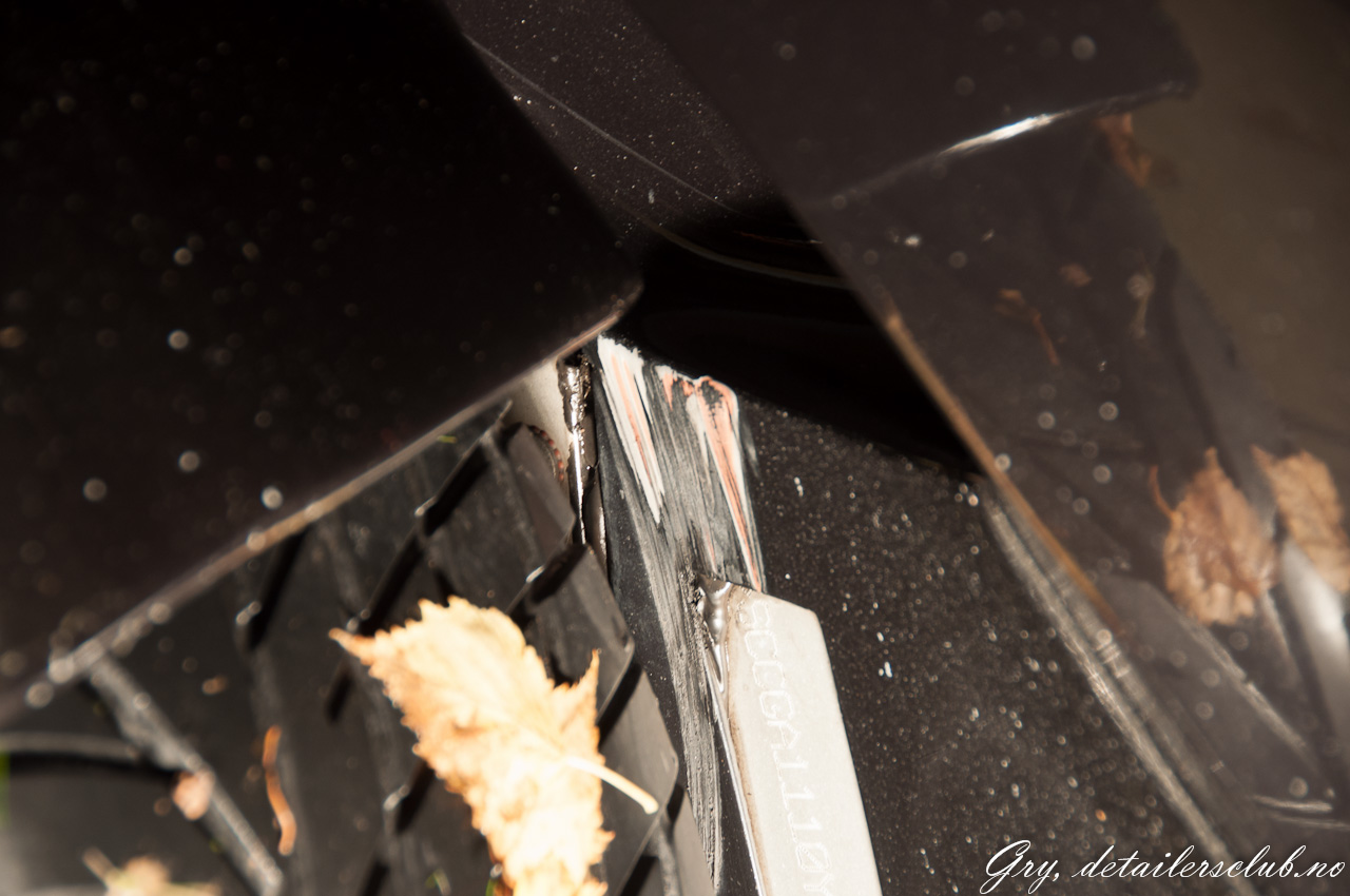

Jekkpunkt :excl: Et lite blått merke under på hver side

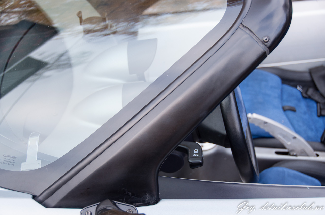

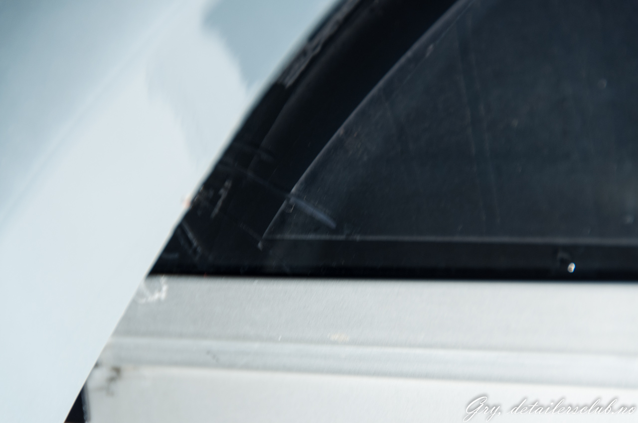

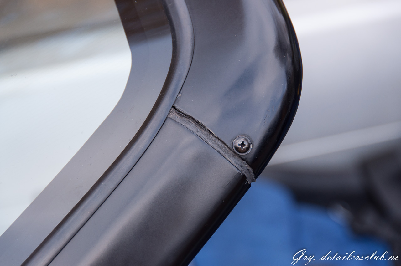

Vinduene rundt cockpiten. Steinsprut. Gummi. Rennemerker.
Og en liten sprekk på førersida
Speilhus, ensfarget plastikk av noe slag. Skrudde dem av før polering.
Sprekk i enda en hjulskjerm, trur dette er bak høyre.

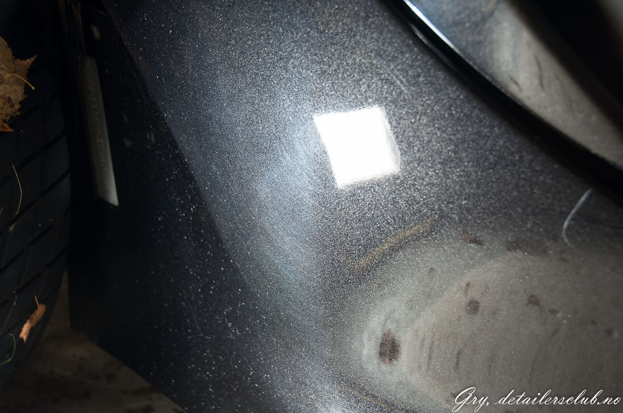

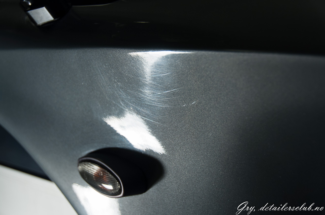

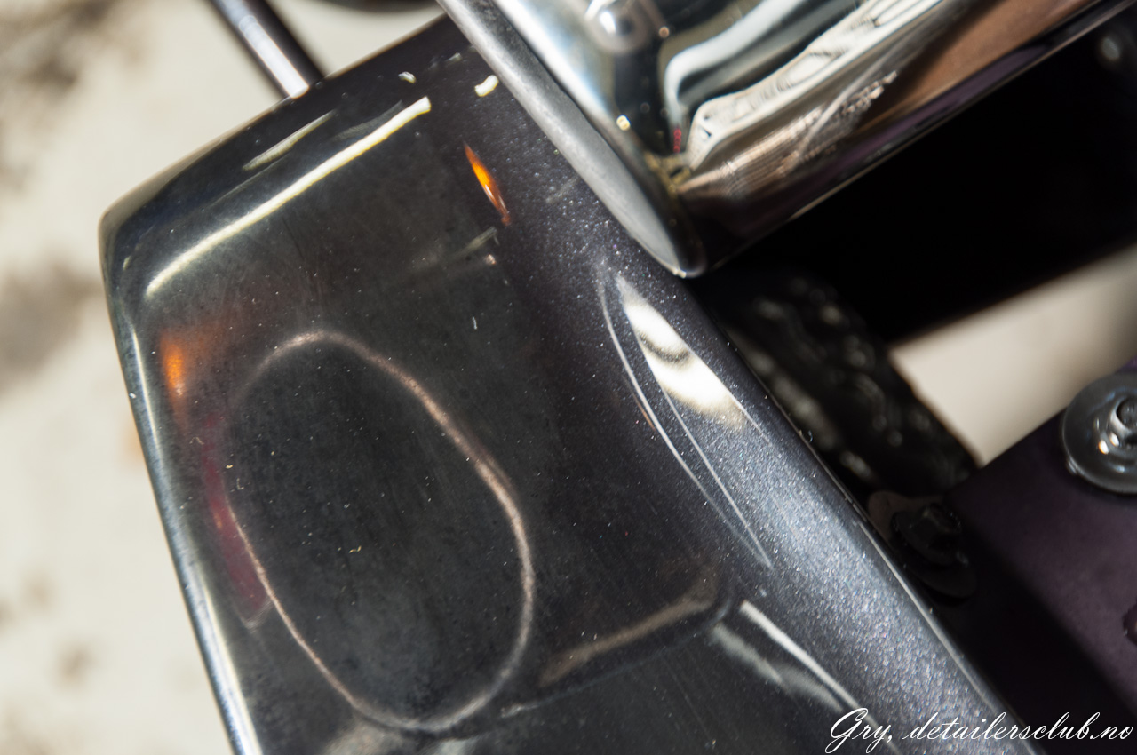

Skrubbemerker, her bak. Var merker ved alle hjulene men dypest bak.
Inntaket på passasjersida, folien står liksom så mye bedre fram når bilen er skikkelig rein!
Mangler litt lakk. Og subbemerke fra leira helt til venstre der, ser ut som saftige fingermerker.

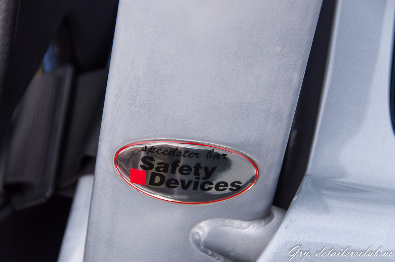

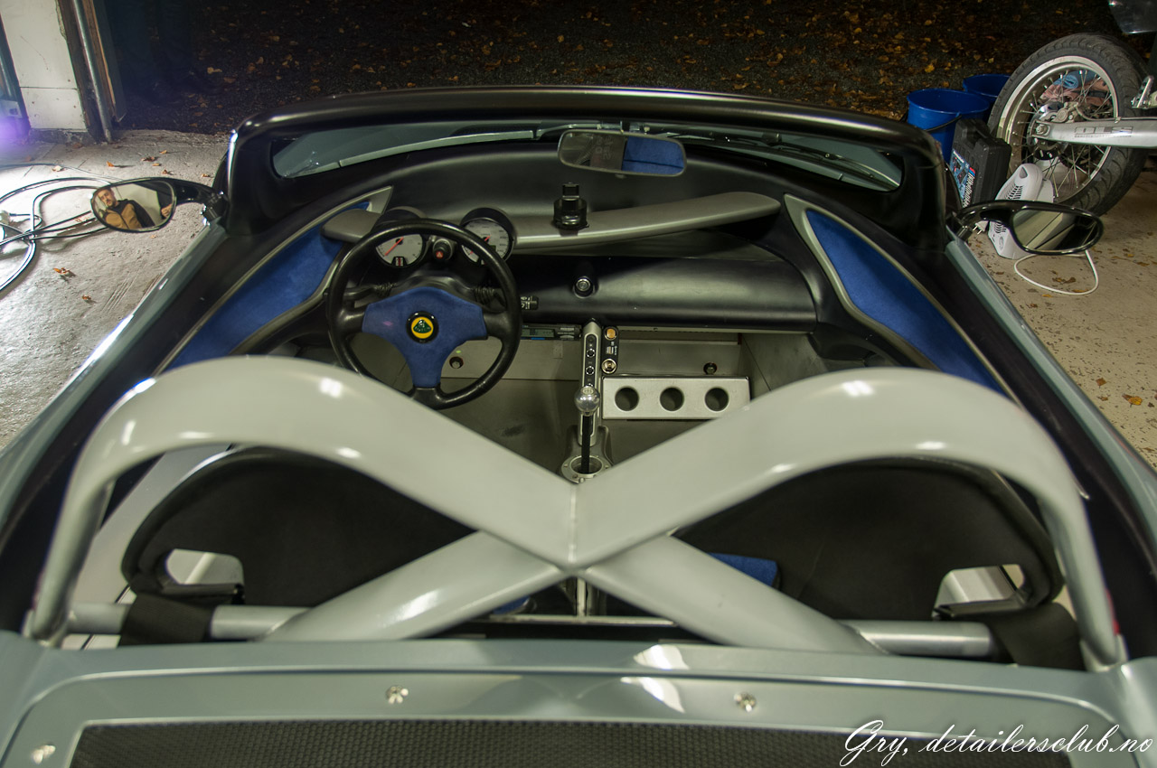

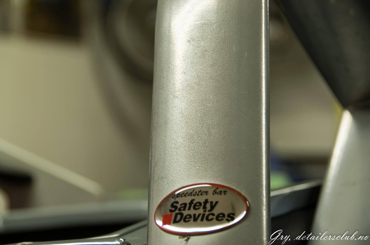

Roll bar.
Aluminium under vinduet i cockpiten

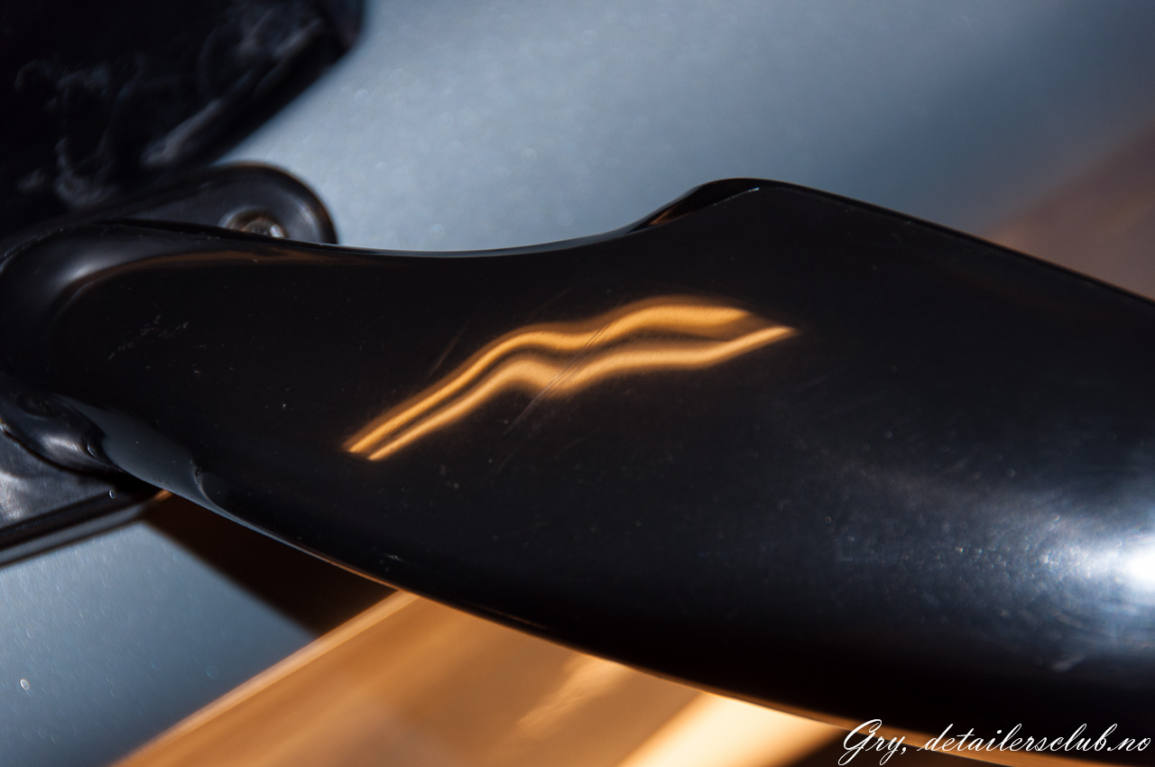

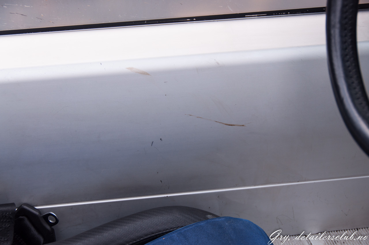

Litt vaskeriper var det jo

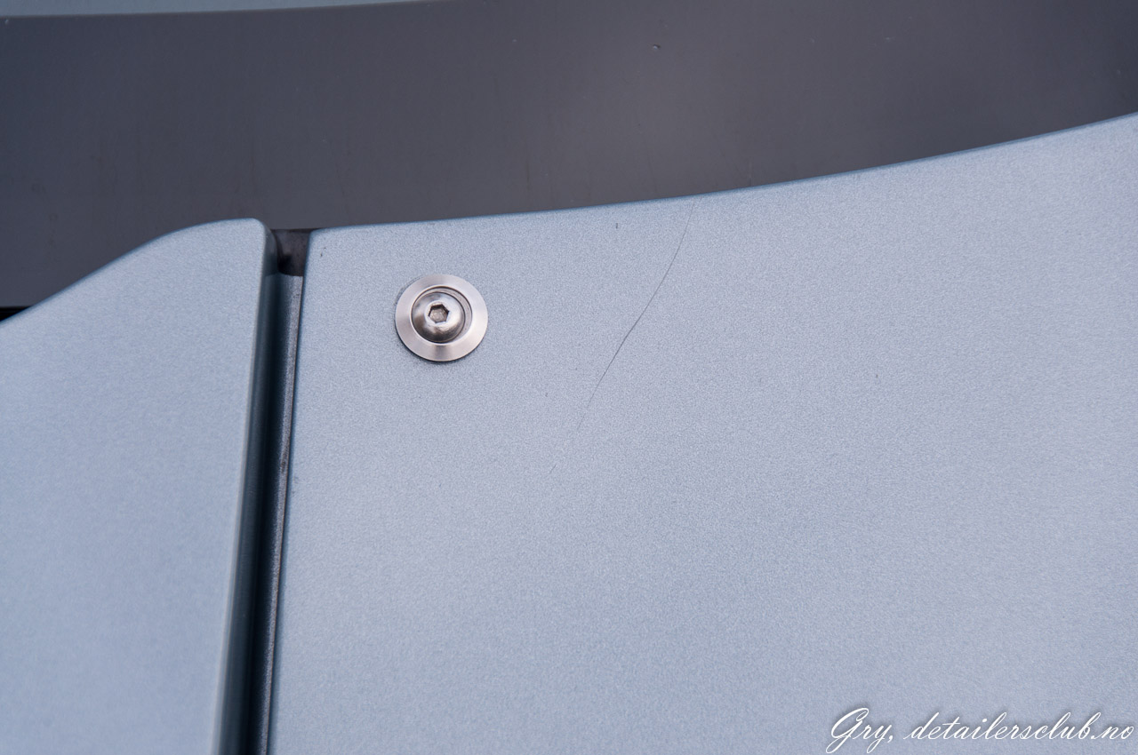

En sprekk ved høyre frontlys

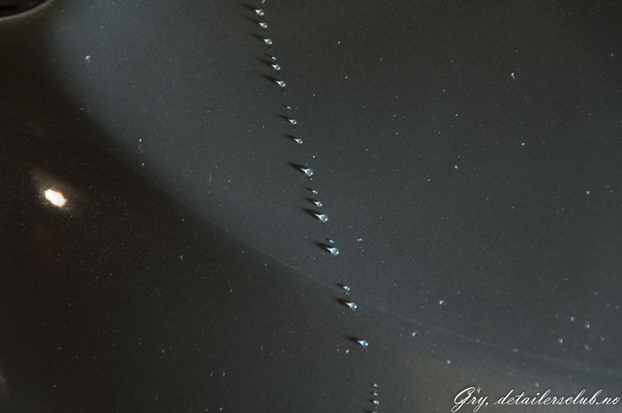

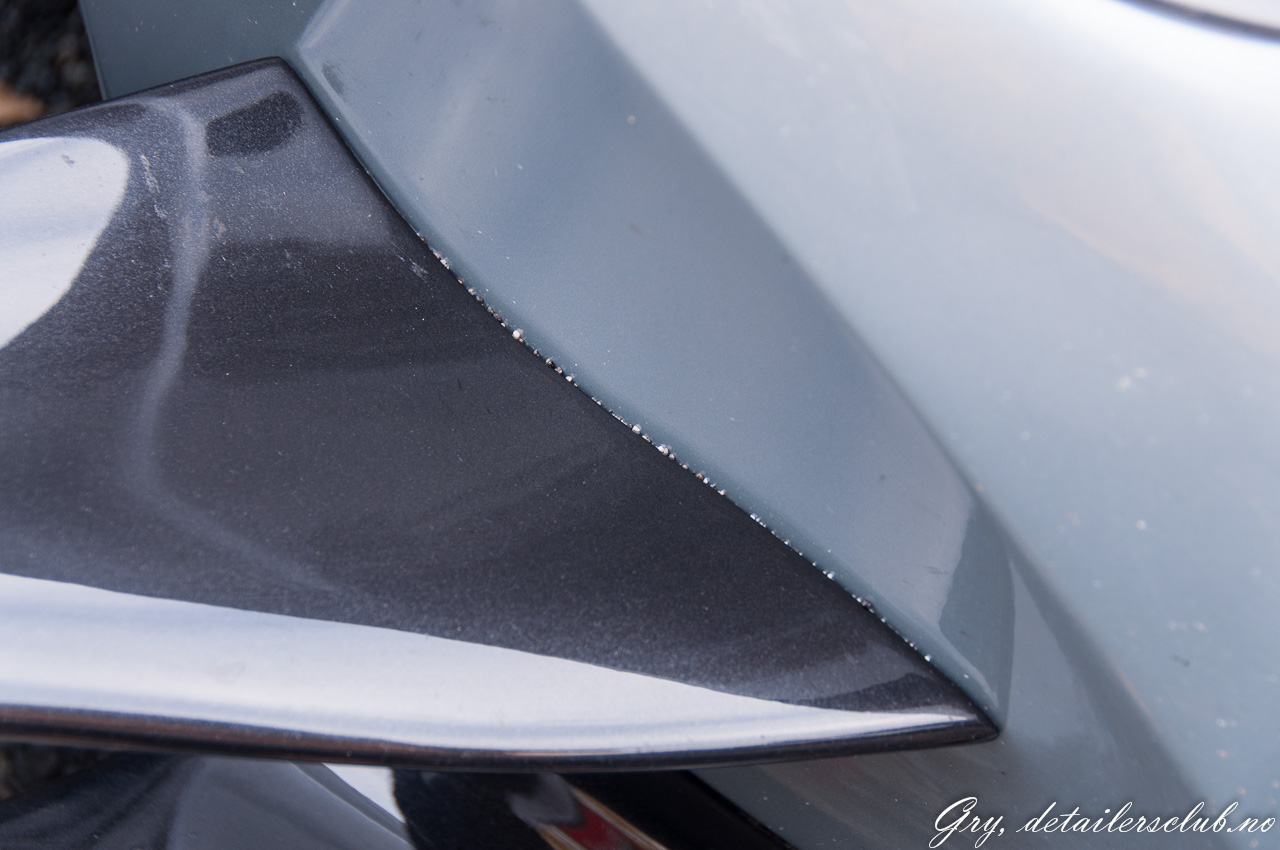

Insektrester på høyre skjerm. Skrubbet av insekter fra a-armen på venstresida under vask, he-he ^_^

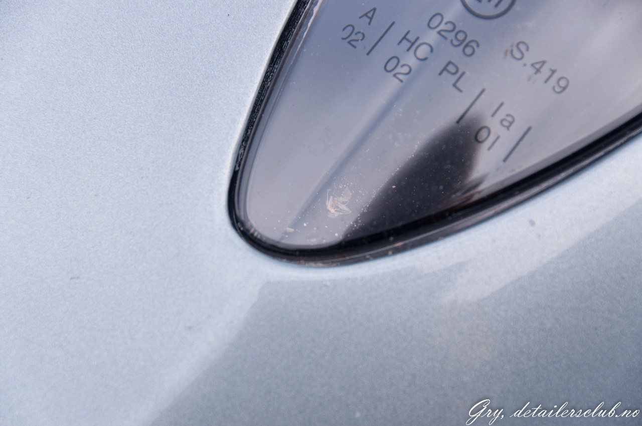

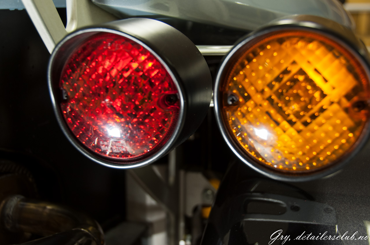

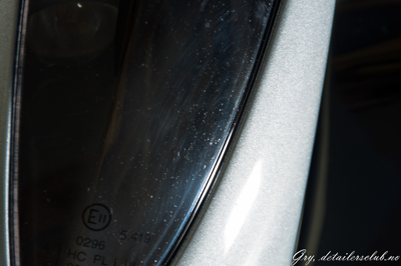

Rester av noe på venstre lykteglass

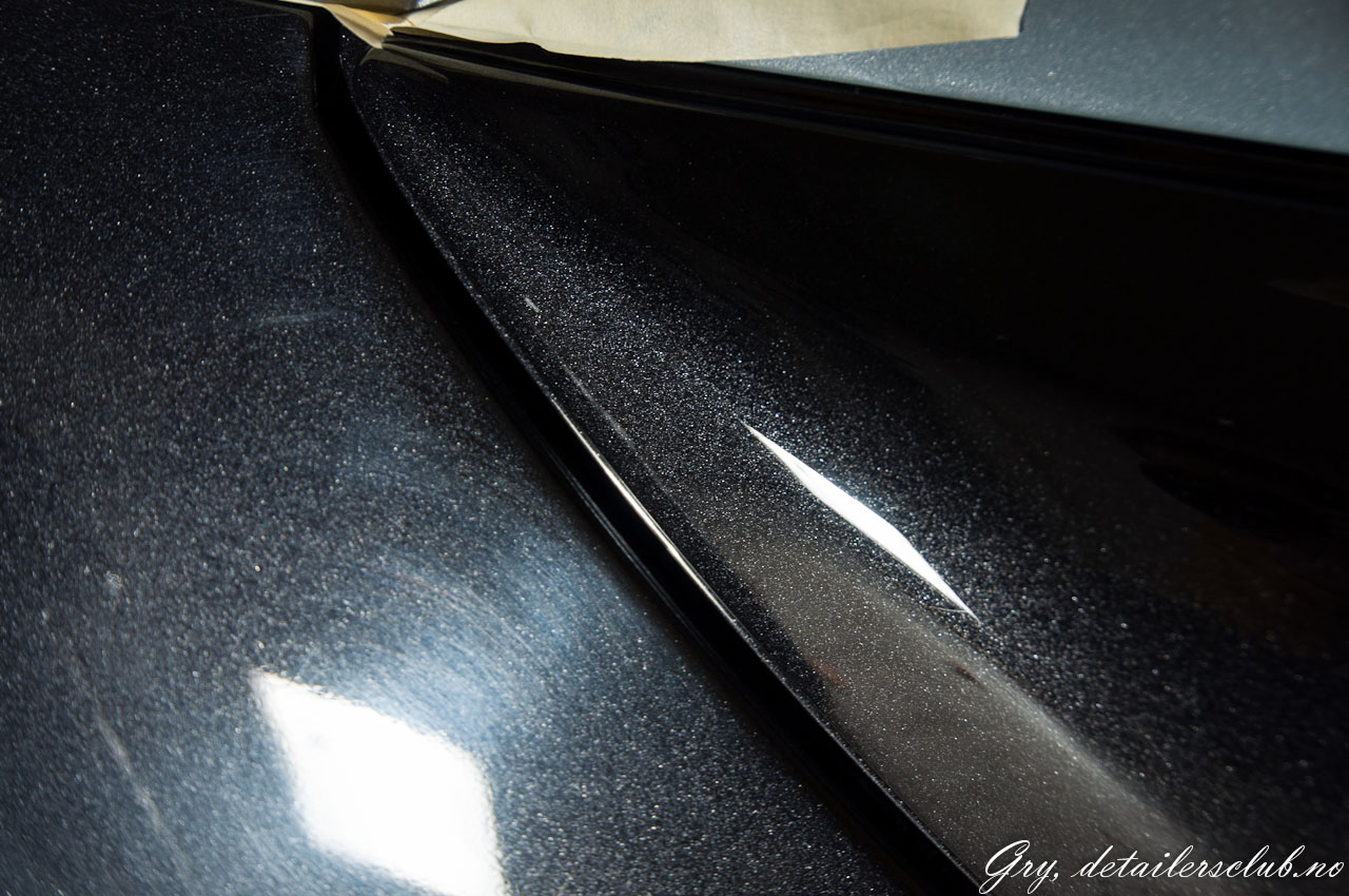

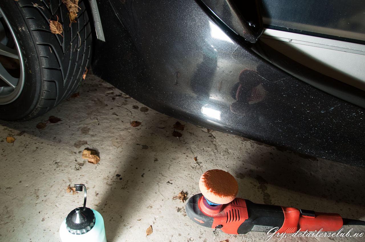

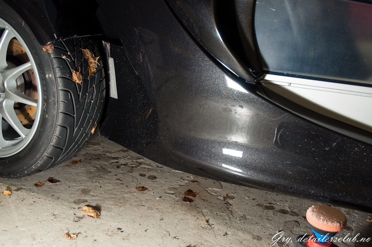

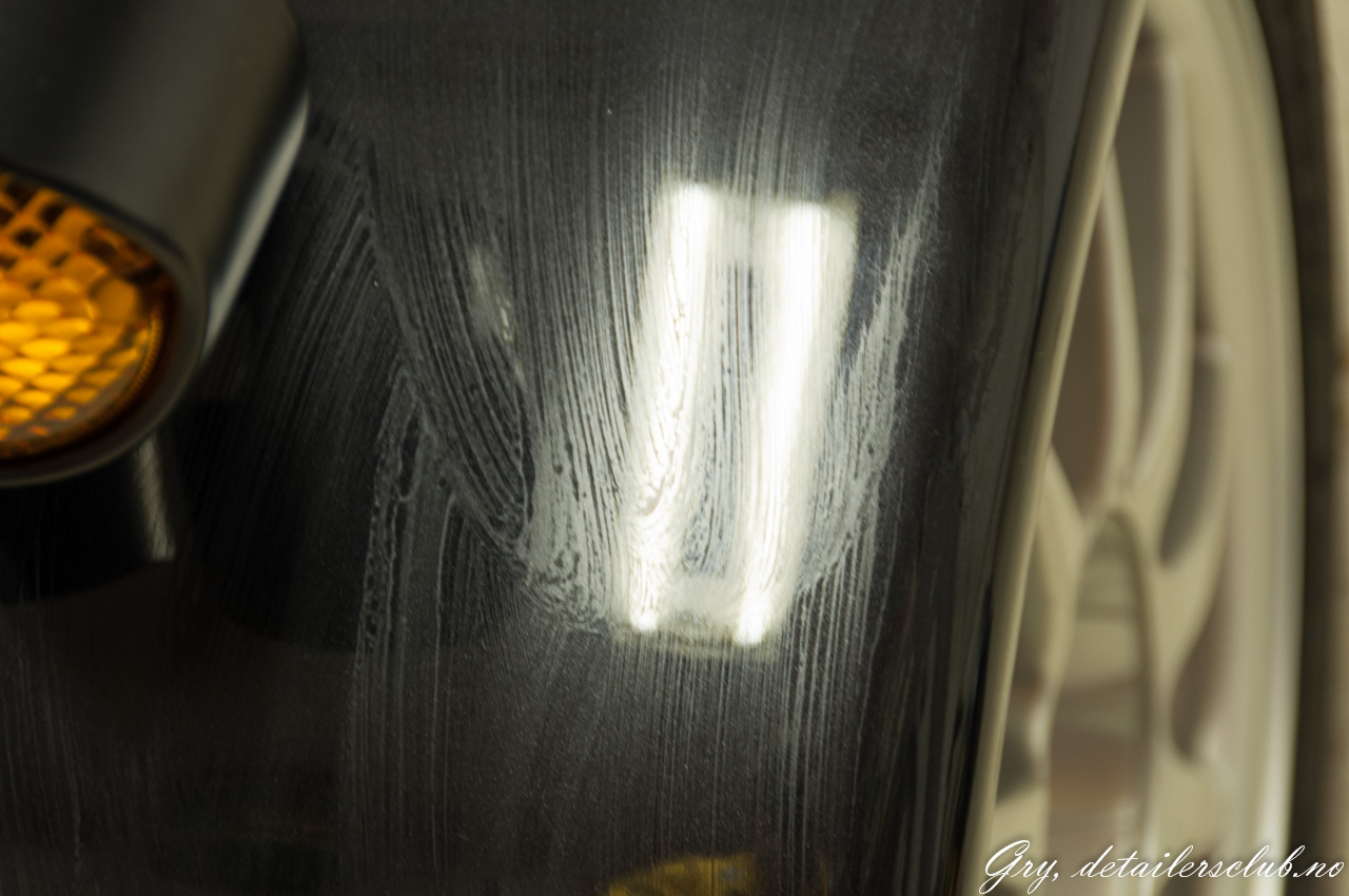

Så var det bare å hente poleringsmaskina.

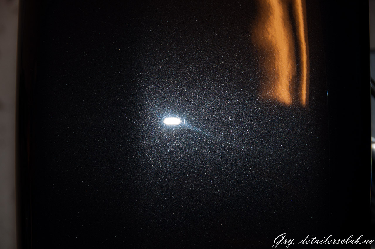

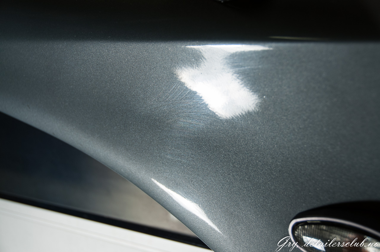

Etter å ha lest de to andre trådene fra Storbritannia, bestemte jeg meg for å prøve oransje pute og S30 Easy Clean fra Scholl Concepts, og roterende Flex.
Ser ut til at den tar bra nok. Ja, for dette er tross alt en bruksbil. Den får kjørt seg på bane jevnlig, og parkeres i felleskjeller under poncho.. Blankere men ikke noe tre-stegs (ikke noe gøy med trestegs på en bil man ikke får sjekka lakkdybde på heller, sa ho)
Demper endel av steinspruten også, de som bare har skrapa litt i overflata
Tok alt som var svart først, virka som en fornuftig fremgangsmåte. Var endel gummirester igjen som jeg ikke hadde fått av viste det seg, putene blei ganske skitne.

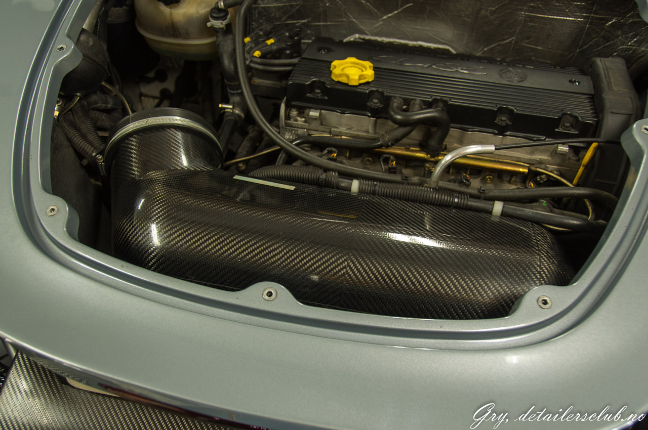

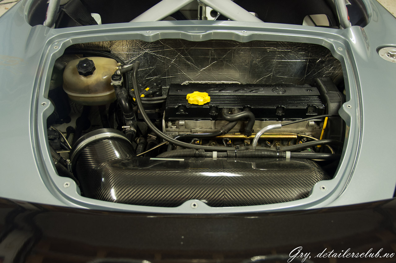

Ja, også måtte jeg fikle litt med luftfilteret.. Antar at bilen skal stå med dekslet på i hallen, men det skader jo ikke å pusse litt på ting som ikke synes. Huseieren kommenterte nemlig straks at "du skulle vel ikke ta noe nedi motoren?" Neeeeeeeidaaaa :fun:

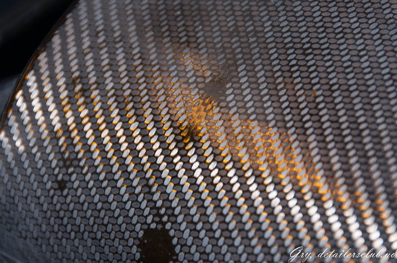

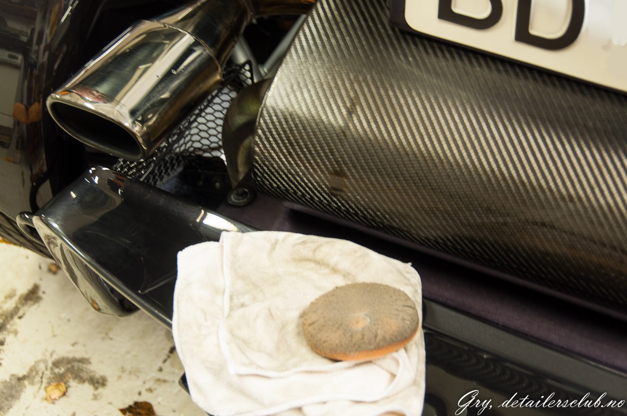

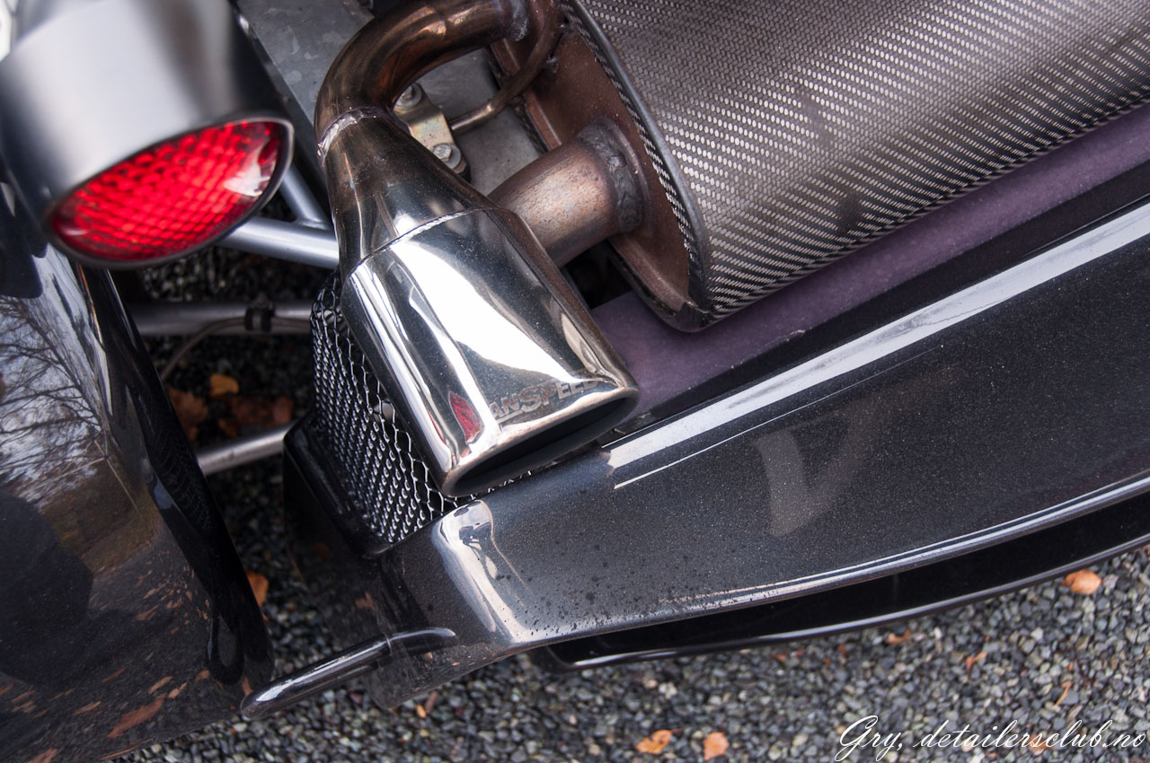

Og med skitten pute gnikka jeg på karbonen over potta for hånd og A15+. Det kom utrolig mye dritt i kluten. Første gang, og andre gang. Og en tredje gang.. Kanskje den skulle vært dynka i Surfex under forvasken? De mørke feltene til venstre så mest ut som tjukk lakk, kantene var nemlig likens
Deretter byttet jeg farge på roll baren. Uansett hva jeg tok på den med smittet det farge av i kluten. Eller så var den bare veldig skitten. Jeg syntes den startet som metallfarga og sluttet som lysgrå... :huh:

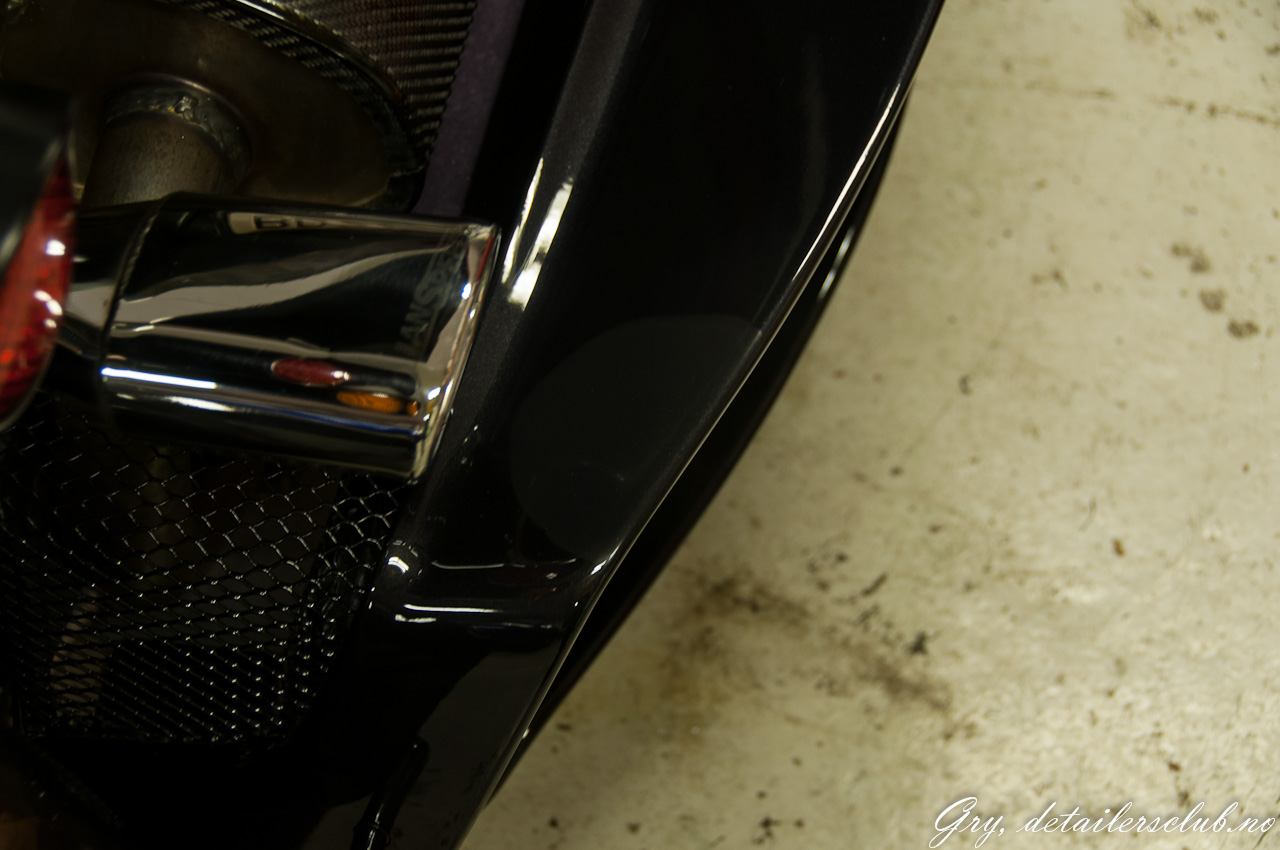

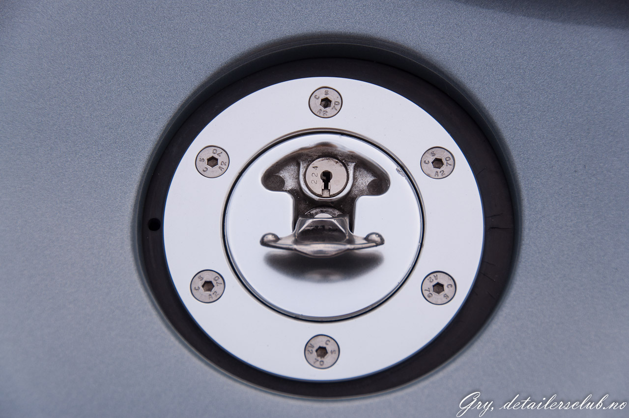

Brukte en nyervervelse på alt metall (etter å ha forkasta CG Metal Shine til formålet). Autosol Anti-Blau. Produktet var helt klart og uten effekt. Etter en liten titt på flaska oppdaga jeg en centimetertjukk guffe på bunnen og rista godt og lenge, og da funket det greit etterpå. Luktet derimot ille.. Det var ikke så mye lukta egentlig, det var mer det at den svei og klødde i hals og nese, prøvde å unngå å ha trynet oppi tuten.
Her er et førbilde for å bevise at det funker (samme bilde som over i inspeksjonsbildene)

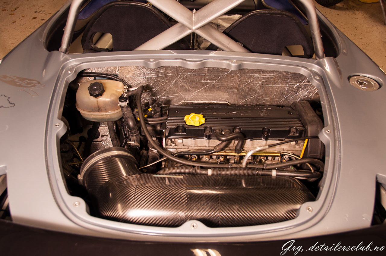

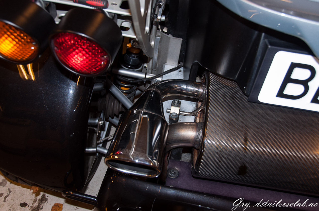

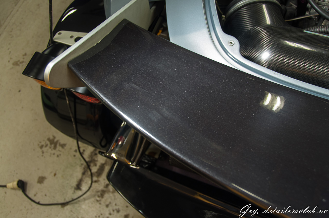

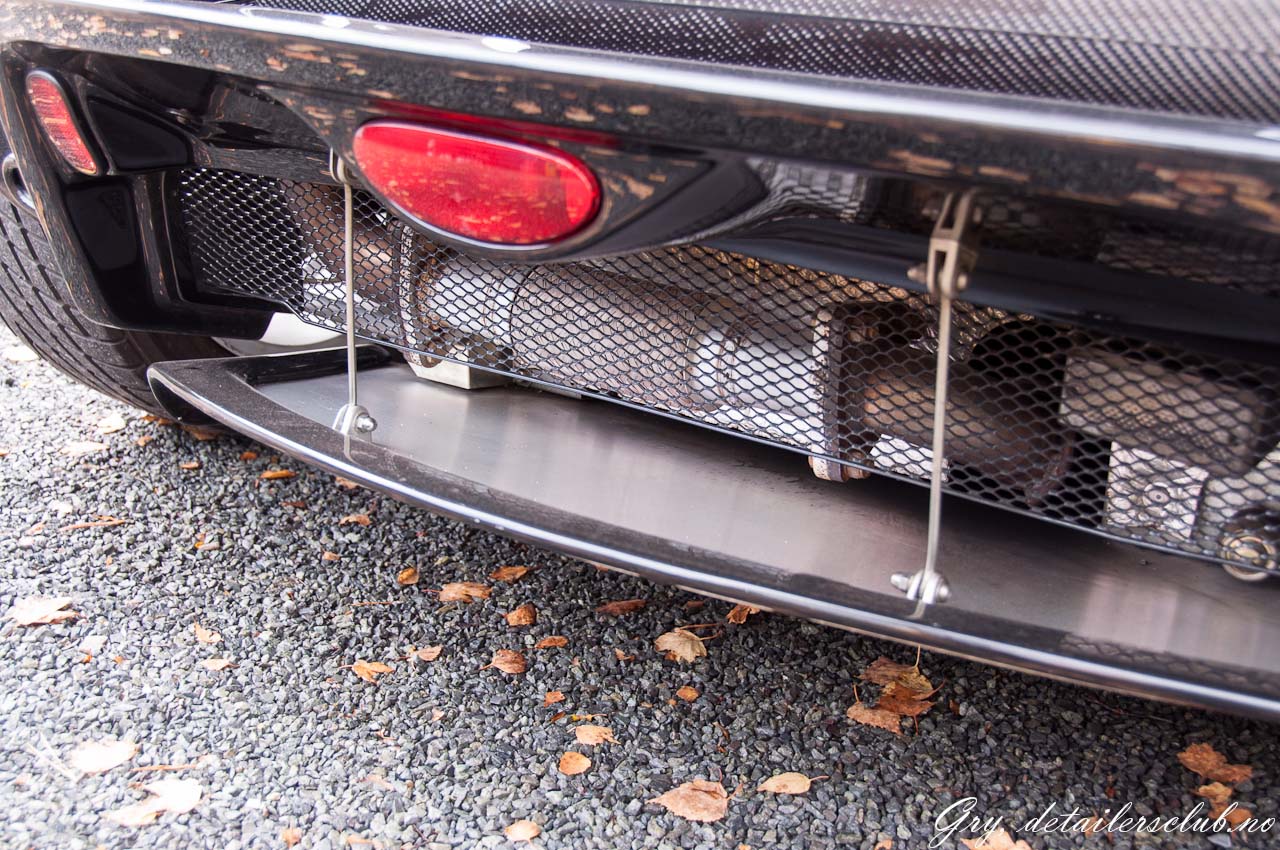

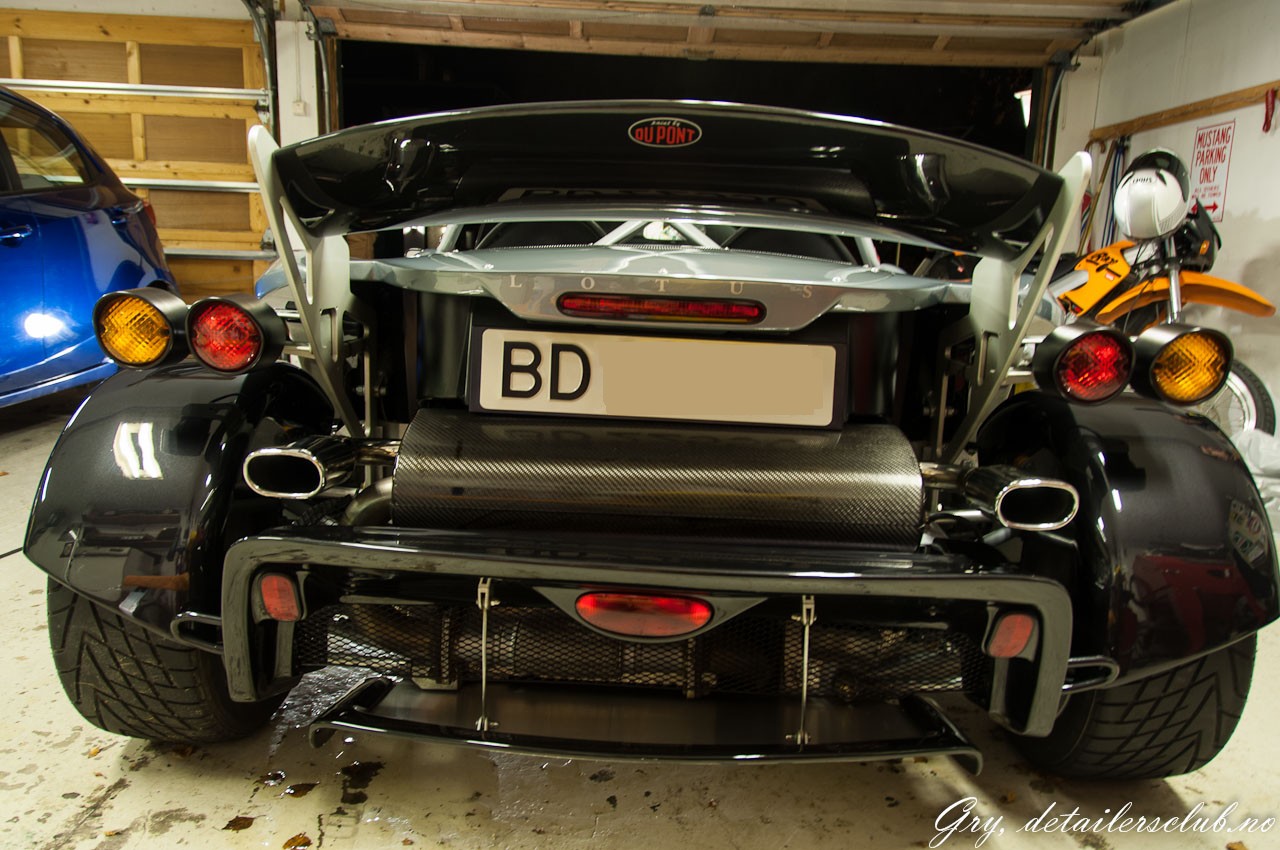

Tok også av spoiler for å komme lettere til i motorrom og på alt annet bakpå bilen. Og brukte Anti-blau også her da det var det som virket best av vanlig autosol (som jeg ikke testa da den er så grov) og metal shine. Aluminiumen blei liksom hvit? Synes bedre på panelene foran i bilen.
Her var det bare å stikke handa ned og gni på det jeg rakk fram til. Brukte vanlig Auto-sol på indre del av stussene, de var helt sorte av fastbrent sot. Det eneste jeg stort sett holdt meg klar av var hjuloppheng.
Og så klarte jeg ikke la vær å ta litt under.. Egentlig skjemmer jeg meg over at jeg ikke hente citrus rens og fikk bort klistremerkene også.. Kunne like gjerne ha latt vær å pusse der når jeg lot dem stå. :(
Begynner å bli litt blankere bak her

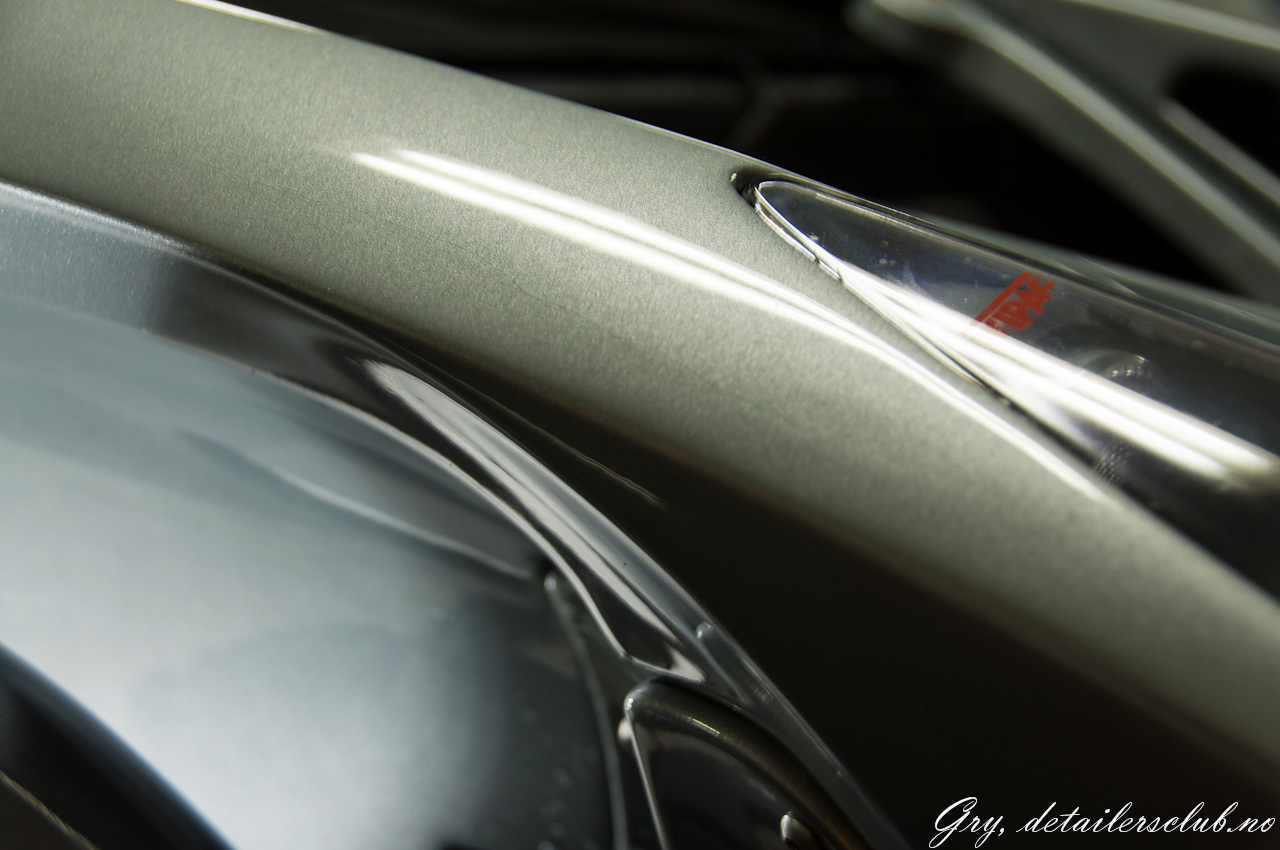

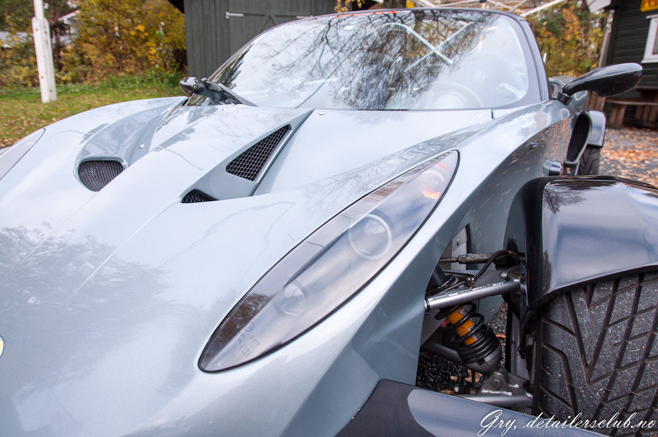

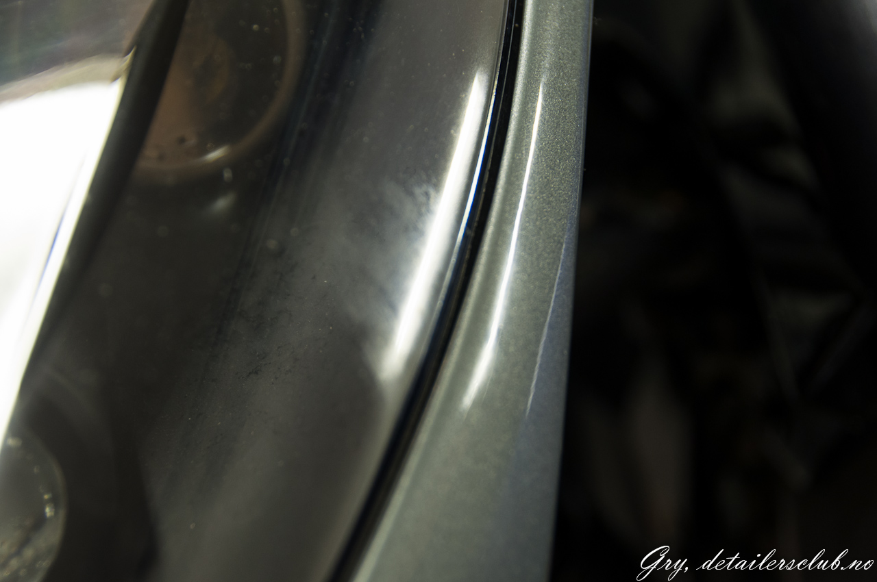

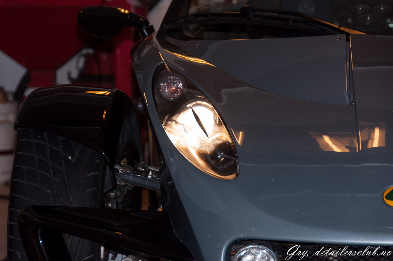

Frontlykt ferdig polert. Utvendig.. Mye greier inni dessverre. Jeg brukte en liten halvtime på å skru av deksel og se om jeg fikk demontert nok til å blåse inni men måtte gi opp. Noen har tydeligvis hatt en klut inni der engang, blir ikke riper innvendig helt av seg selv!

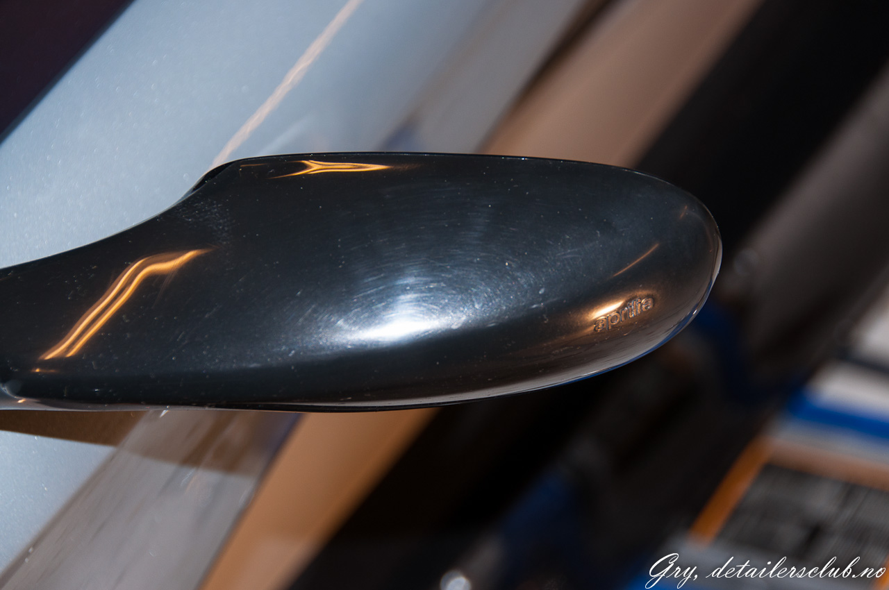

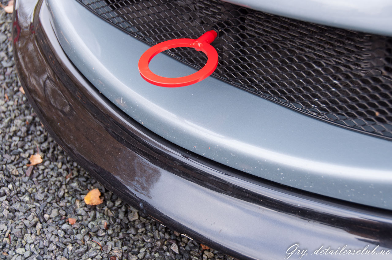

Frontleppe før og etter. Måtte ta endel for hånd her pga alle vinklene.

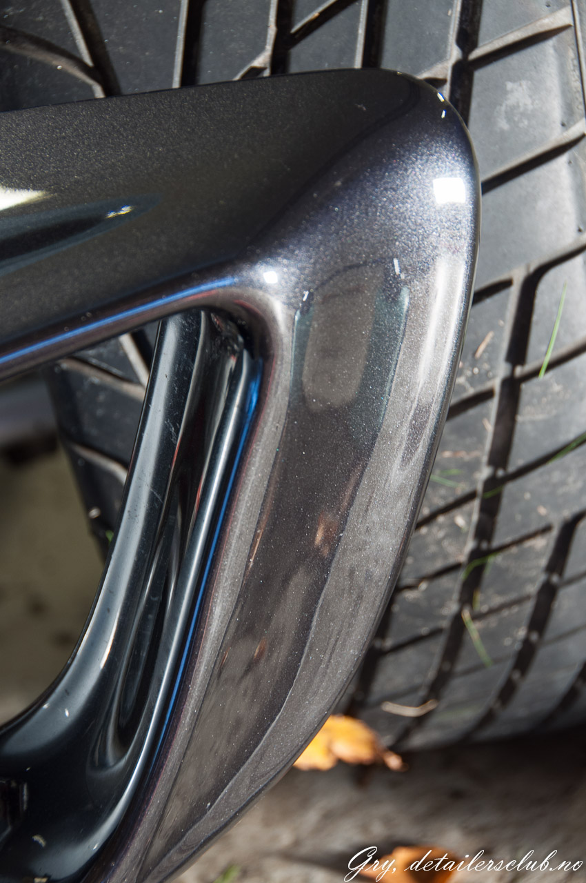

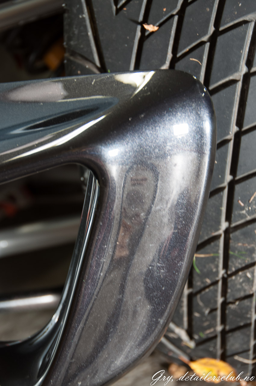

Polerte på denne også, syntes ikke resultatet blei bra nok. Den fikk litt mindre riper enn den høyre men det gjorde ikke veldig mye av seg. Tror kanskje de ripene som var der blei erstatta av riper fra polering?

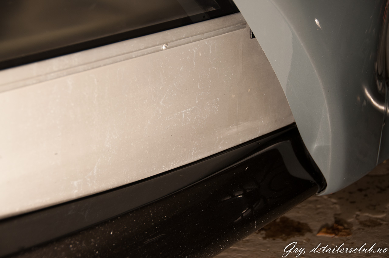

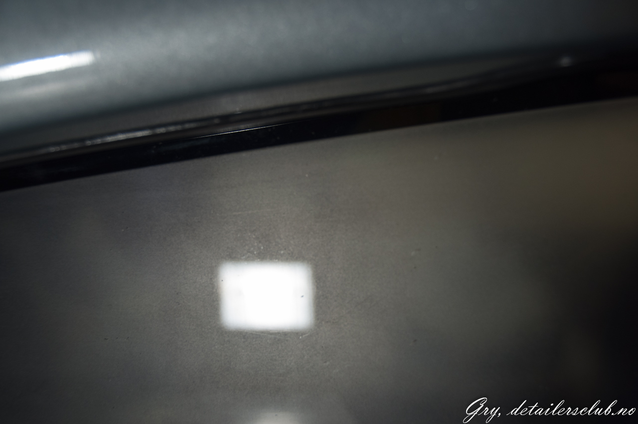

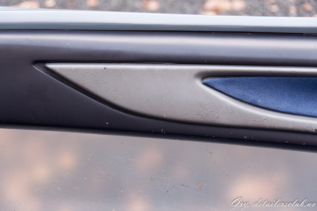

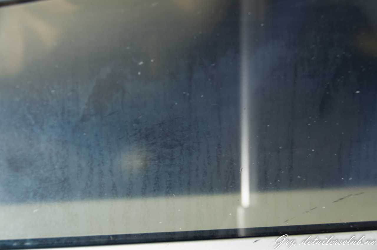

Før og etter på vindu mot cockpit (de er frostet innvendig), omtrent samme sted men når den først blei rein klarte jeg ikke finne eksakt riktig sted :unsure:
Og en skikkelig 50-50 :fun:

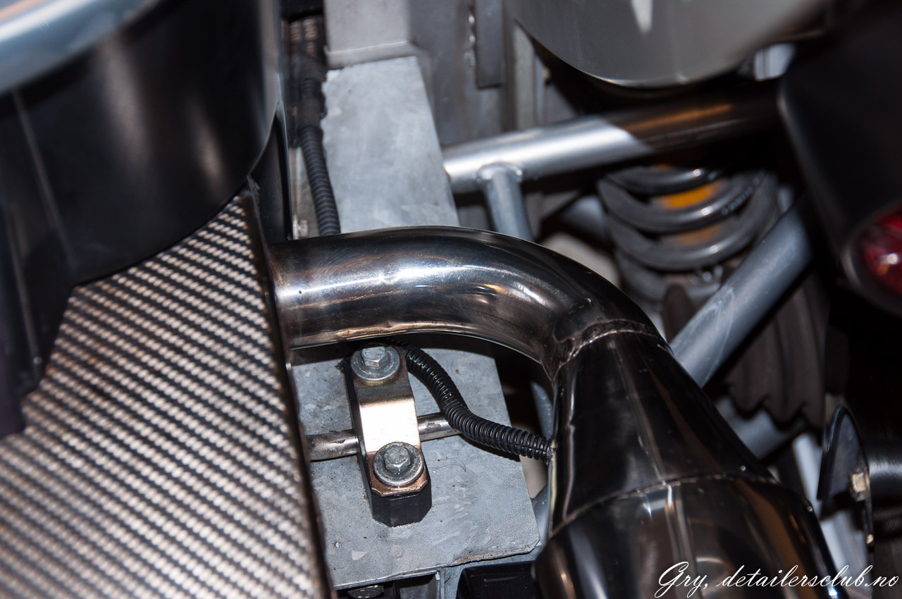

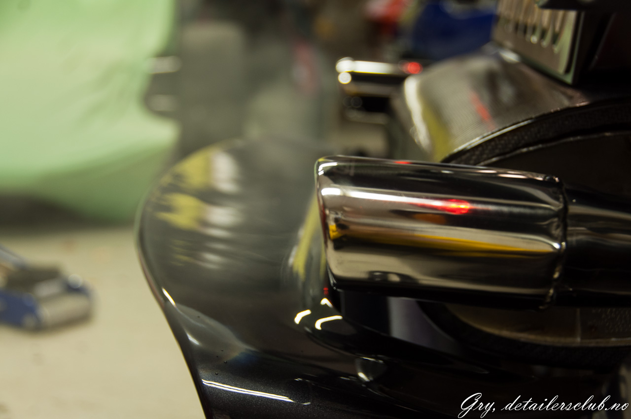

Ny runde på eksospotta, tredje runden med polish.
Tok ingen bilder av korrigering på grått, vanskelig å se, brukte mye tid på å finne riktig vinkel for å se med øynene og orka ikke prøve å fange det samme med linsa. Satte på varme for å få temperaturen litt opp, var på 13 grader da jeg henta vifteovnen.

Gikk over alu'en til spoileren også, lot det tørke en halvtime før jeg satt på spoileren. Og roll bar fikk forsegling, frontlykter, alt som har lakk. Og til så liten bil å være er det uproposjonale mengder lakkede flater

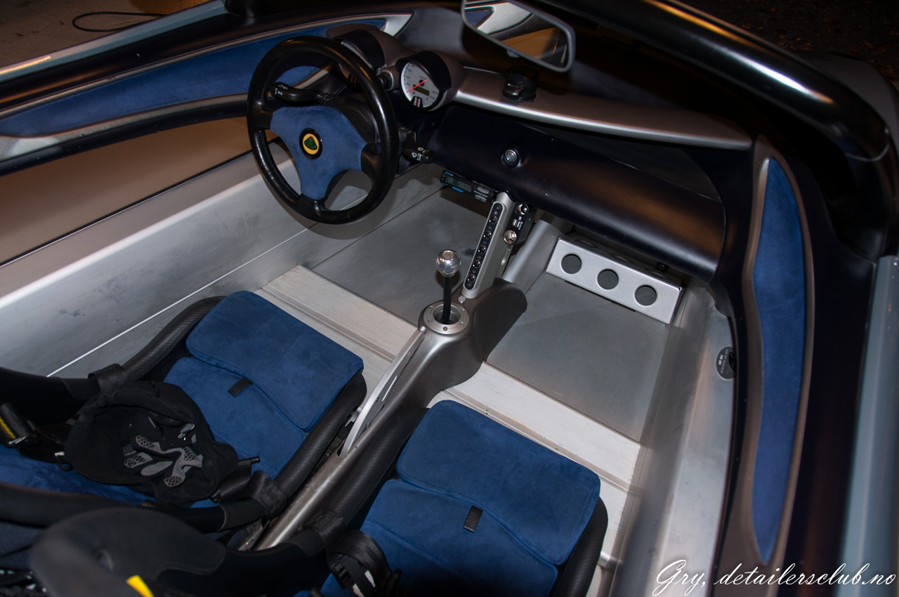

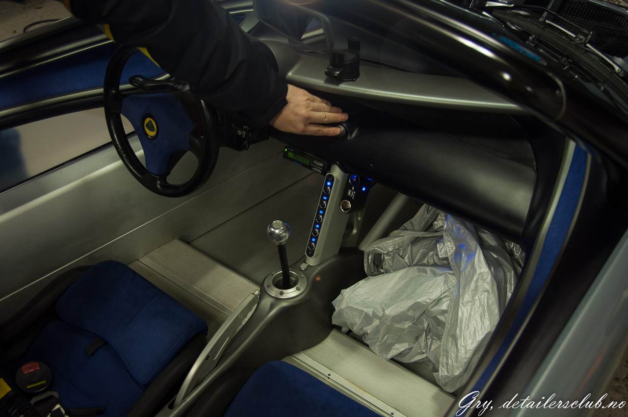

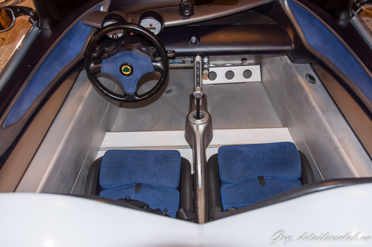

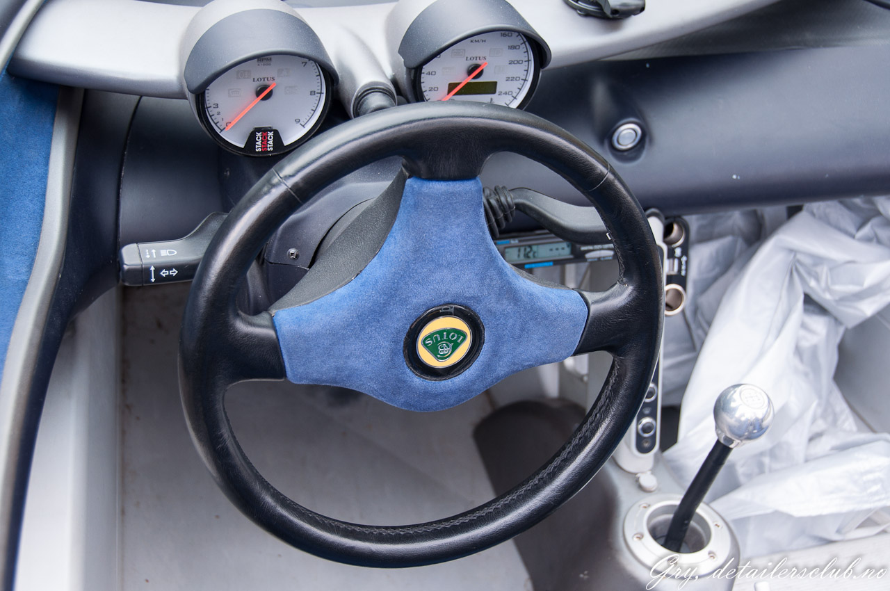

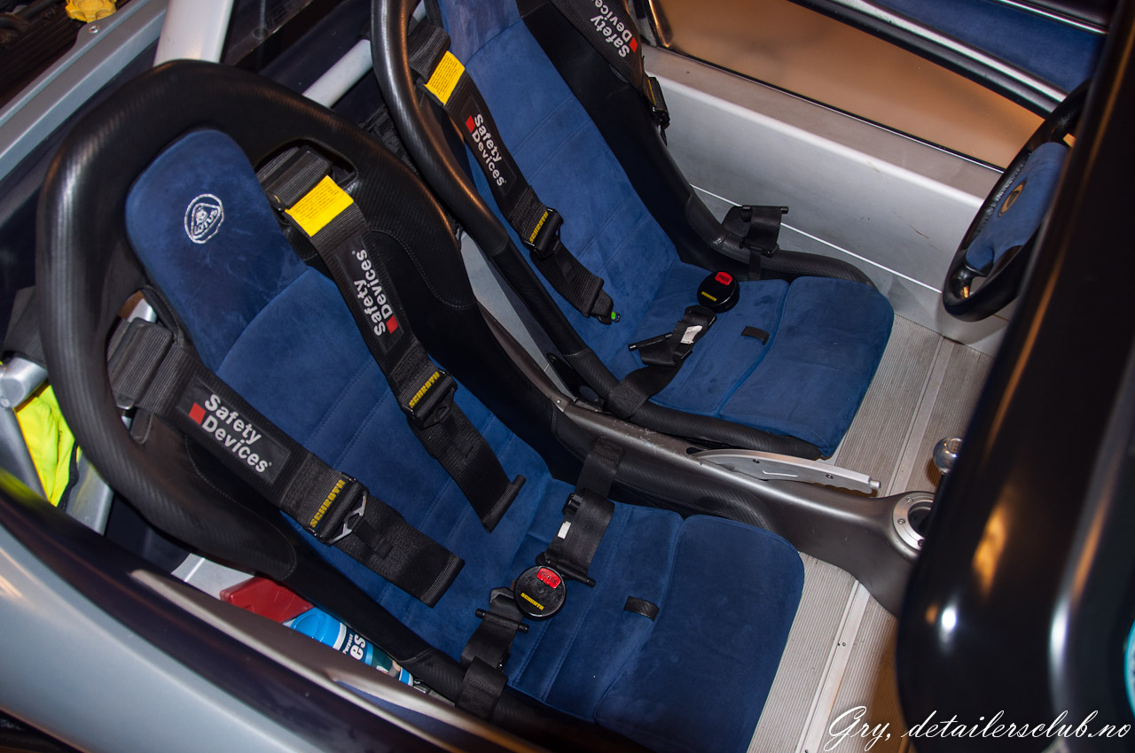

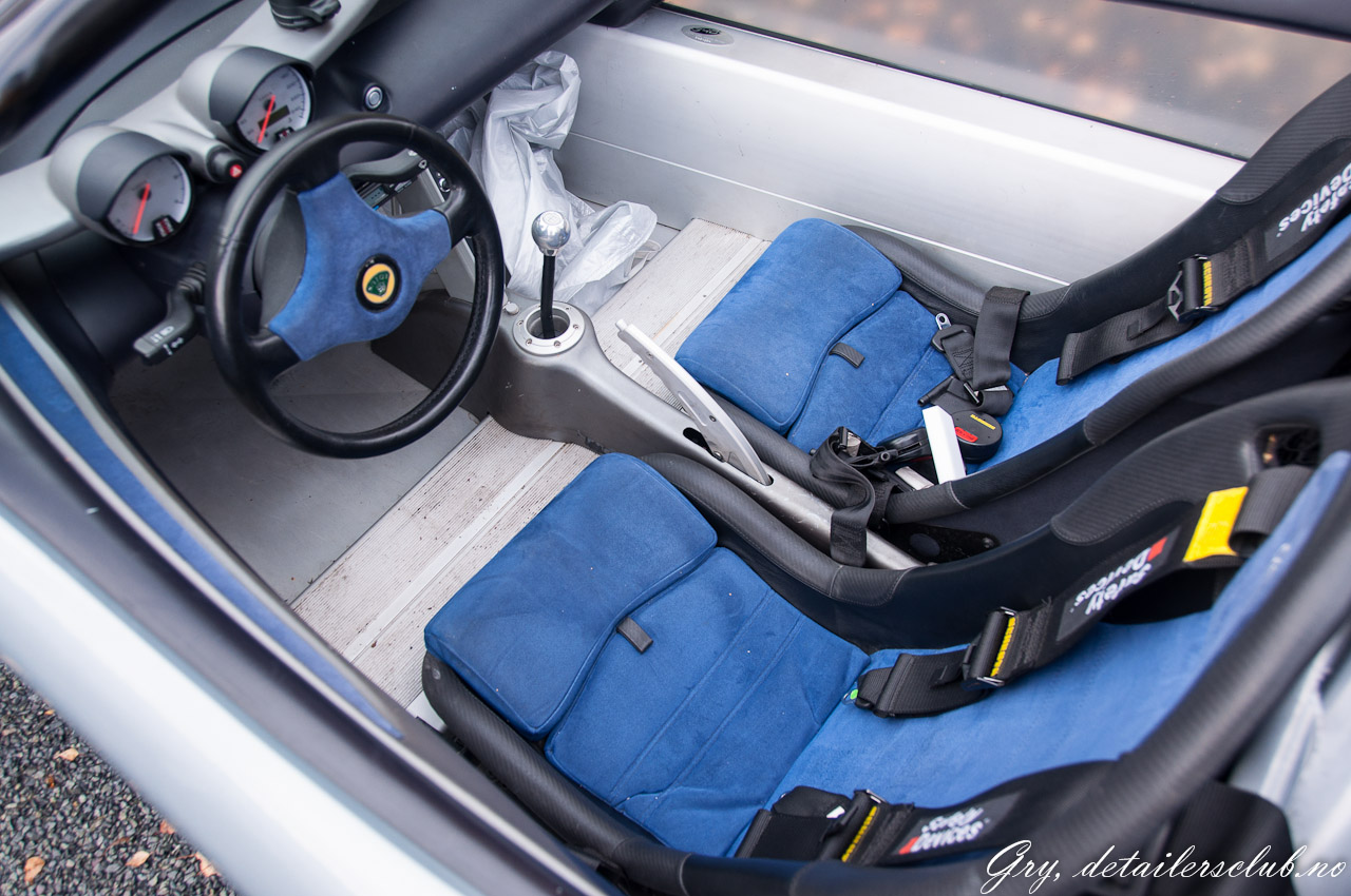

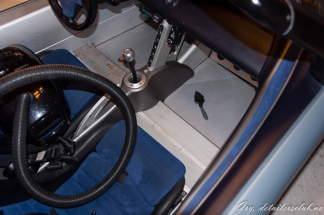

Støvsugde setene og hentet yndlingskosten min (Muc-Off) til tråkkplatene
Etter støvsuging tørket jeg over alle flater med Green Clean-vann, alcantara, metall og plastikk.
Så gikk jeg på metallet på sidene med Auto-Sol antiblau. Og den klør og stikker endel i luftveiene mine, som allerede nevnt, ikke noe trivelig i lukket område. Fikk bort mye skomerker og andre flekker.
Vasket ryggespeil og ruta inn og utvendig med MG Glass Cleaner og glassklut. Behandlet utvendig med Nanolotus (ti-hi). Blei riktignok en helligdag eller to for jeg fant ikke ut åssen man får løftet opp vindusviskeren, metalldelen tok nedi ruta når jeg prøvde å løfte den opp?
Tørket over plastikkdelene med MG Hyper Dressing blandet til naturlig glans (1:4), veldig fornøyd med resultatet, ble en helt annen glød i de lilla panelene etterpå.
Har dessverre ikke alcantara-rens (note to self). Setene fikk bare en overfladisk flekkfjerning med våt klut fra green clean-bøtta.
Gikk over motorrom med GC-klut og deretter 303 Aerospace protectant. Den kjølevæsketanken er gudsjammerlig ekkel. (Og jeg spurte eieren om hvorfor den er godt under MIN-merket. Første gangen han tok den med på bane fylte han den opp til mellom maks og min. Og da reagerte den som enhver femåring som har spist for mye is. Alt kom opp etter noen runder i svingene :lol:)

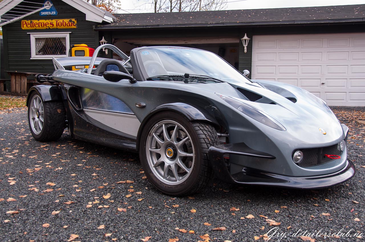

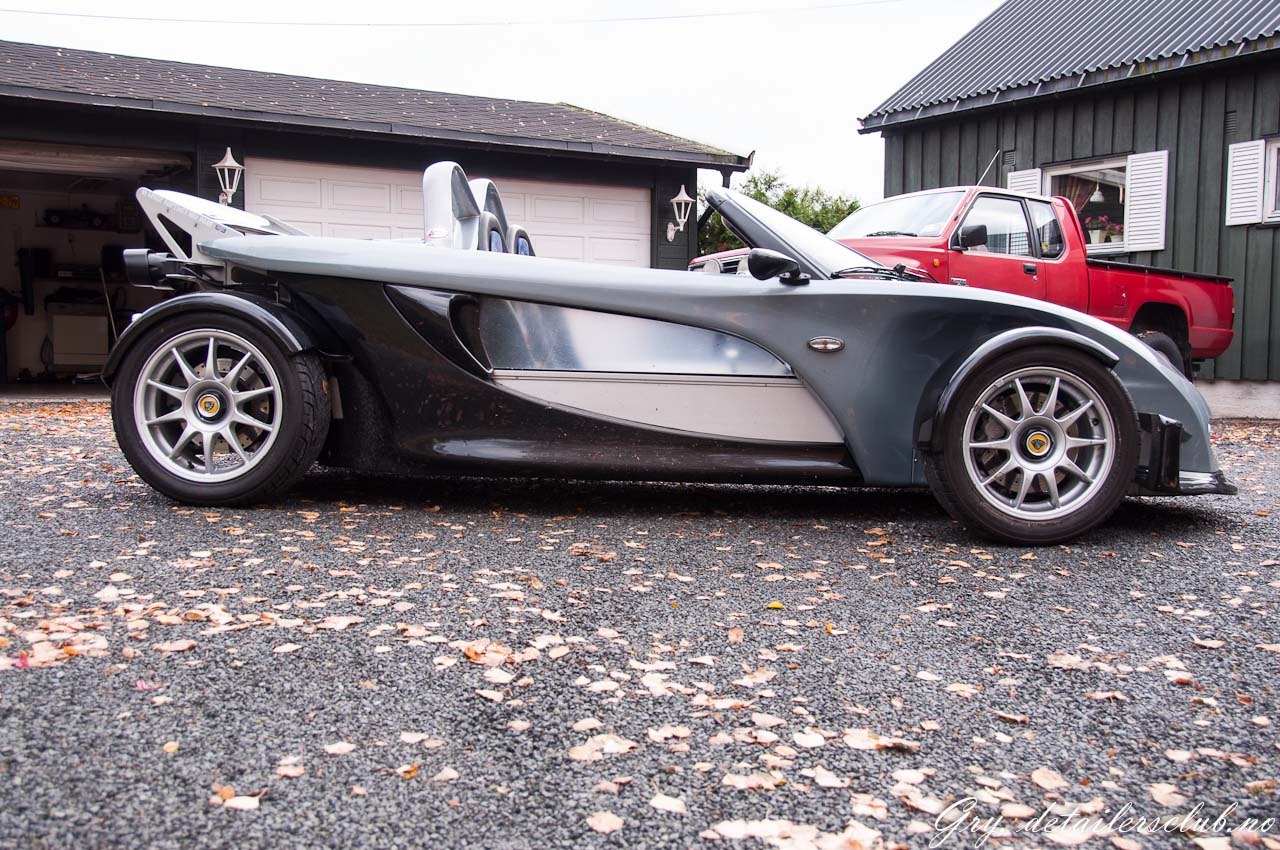

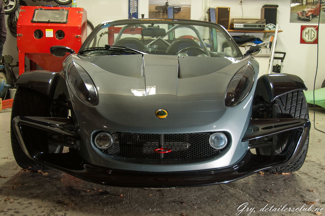

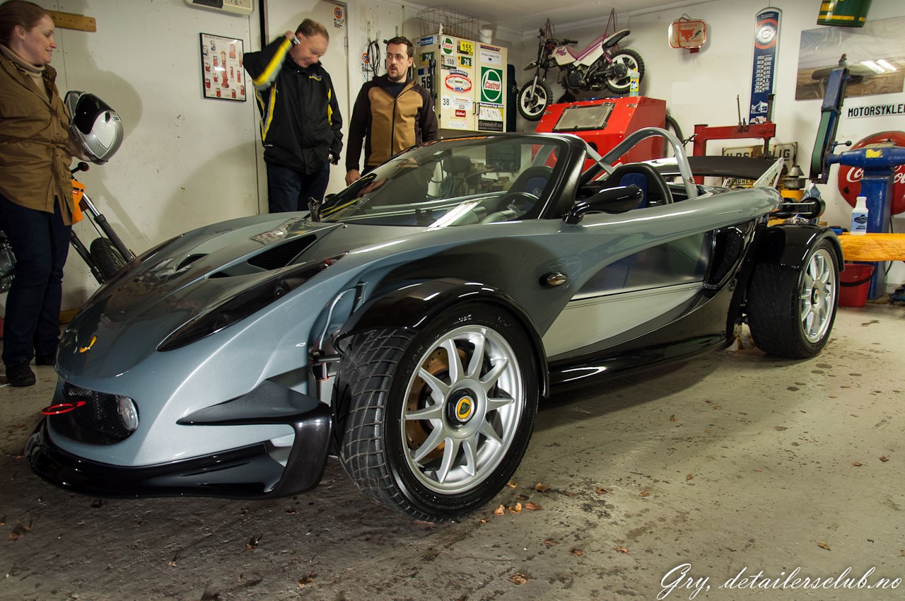

Eier og fruentimmer dukker opp rett etter klokka ti for avhenting. Været var ganske fint og borget for en relativt tørr, om enn kald, tur hjem igjen.

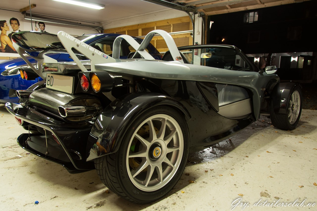

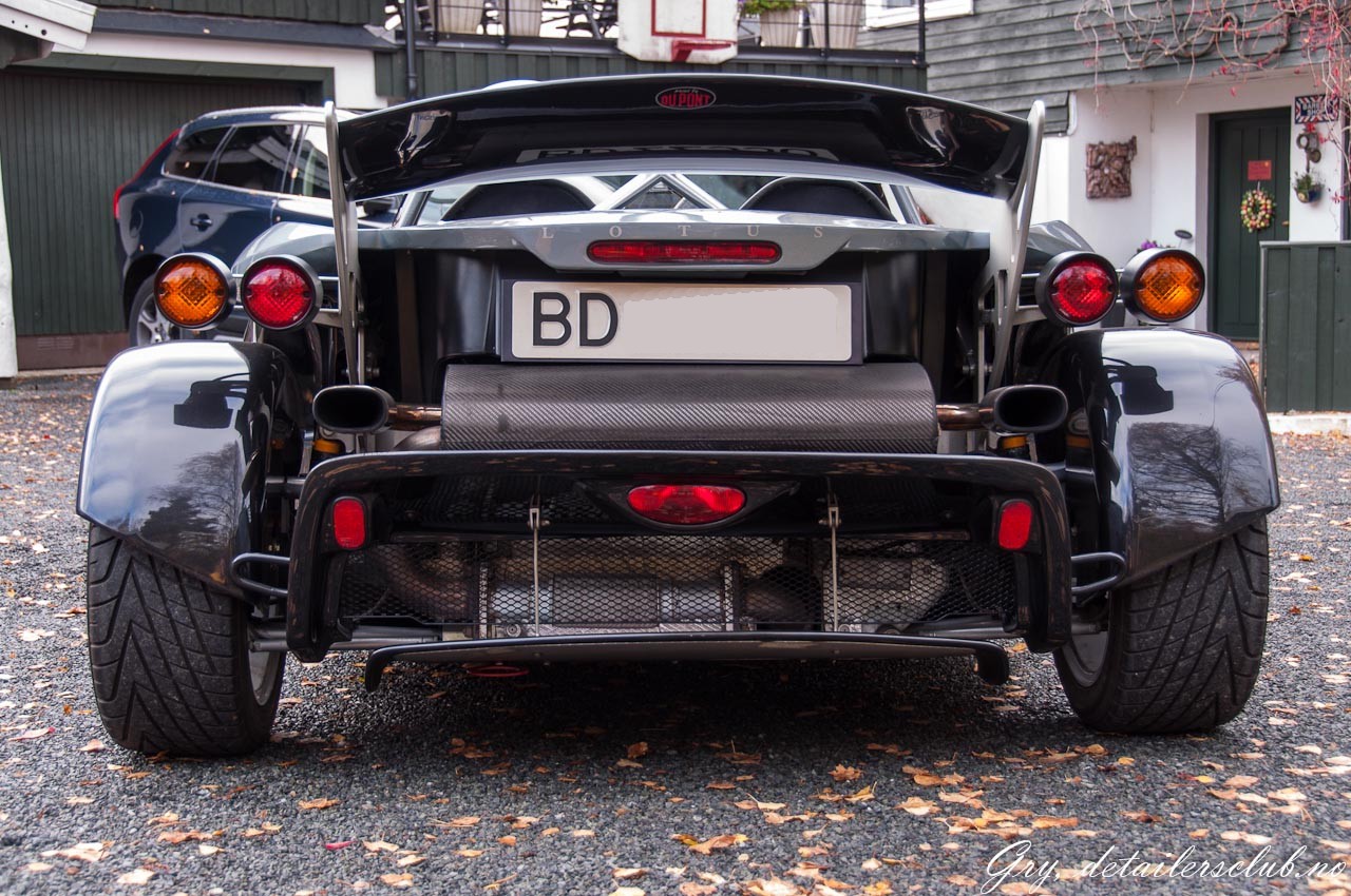

Litt rotete ferdigbilder, og tradisjonen tro bare garasjebilder (skal prøve å få sniki meg inn på OMS og stelle den litt før åpning, og da blir det jo noen bilder til)
Den er jo ganske søt, da (selv om meningsmålingene blant de som kom og gikk i garasjen mens jeg holdt på tippet over mot "men pen er den ikke")
(legg merke til at samboeren min optimistisk nok tuslet ut i garasjen i joggebukser og med tekoppen, han skulle jo bare ta en titt på det ferdige resultatet)

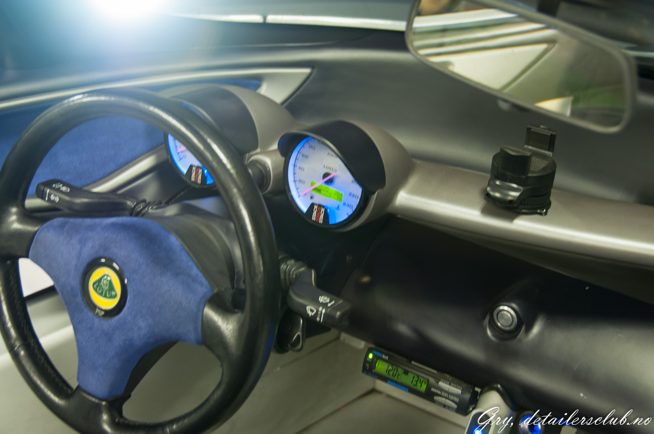

Og så lurte jeg på om det ikke var på tide å starte opp så jeg fikk lys i lyktene, ville gjerne se hvordan katteøynene tok seg ut.

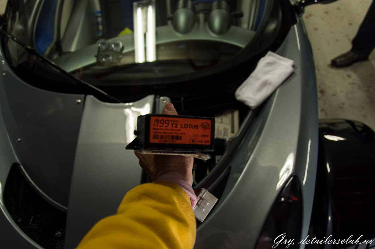

På med hovedstrømsbryteren. Blinklysene gikk amok. Som før jeg tok strømmen. Og alarmen lot seg ikke resette. Batteriet i nøkkelen ok, så det var ikke det. Omtrent nå var det jeg nevnte noe om den boksen jeg hadde sett foran der, jeg trodde det var en tuningboks, den så liksom ikke ut som den hørte hjemme. Der den lå på gulvet. Dvs jeg tok på den og den satt fast så jeg tenkte ikke mer på det.
Dette er altså alarmen til en 340R. Den var festa til torpedoveggen med tape, og det er ikke første gang at den har ramlet ned.
Omtrent slik bør den være
To demonteringer, trykkluftrunder og varmepistolomganger seinere starta fremdeles ikke bilen. Huseier som kom innom fra tilstelning på jobb, i dressbukse og muligens med litt promilee, sto også og grov litt rundt og han mente at det hadde vært altfor mye vann i motorrommet sist han så det. Opp med alle de skruene en gang til og sjekke tennplugger, som heldigvis var fine (puh).
Mens dette holdt på gikk jeg over hele bilen en gang til med vaffelkluten min som har reddet meg fra svettemerker før, men det gikk ikke i dag. Etter enda noen minutter med armene i bukselomma mens jeg tittet på mannfolka som hang over den lave bilen sprang jeg inn og kikka i hylle etter en quick detailer. Det eneste jeg hadde som jeg visste ikke var mer voks enn qd var Wolf's Chemicals Quickie! Og det gjorde jammen susen i serken, gitt! Kjempedeilig å få ordnet det før bilen forsvant :thumbup:

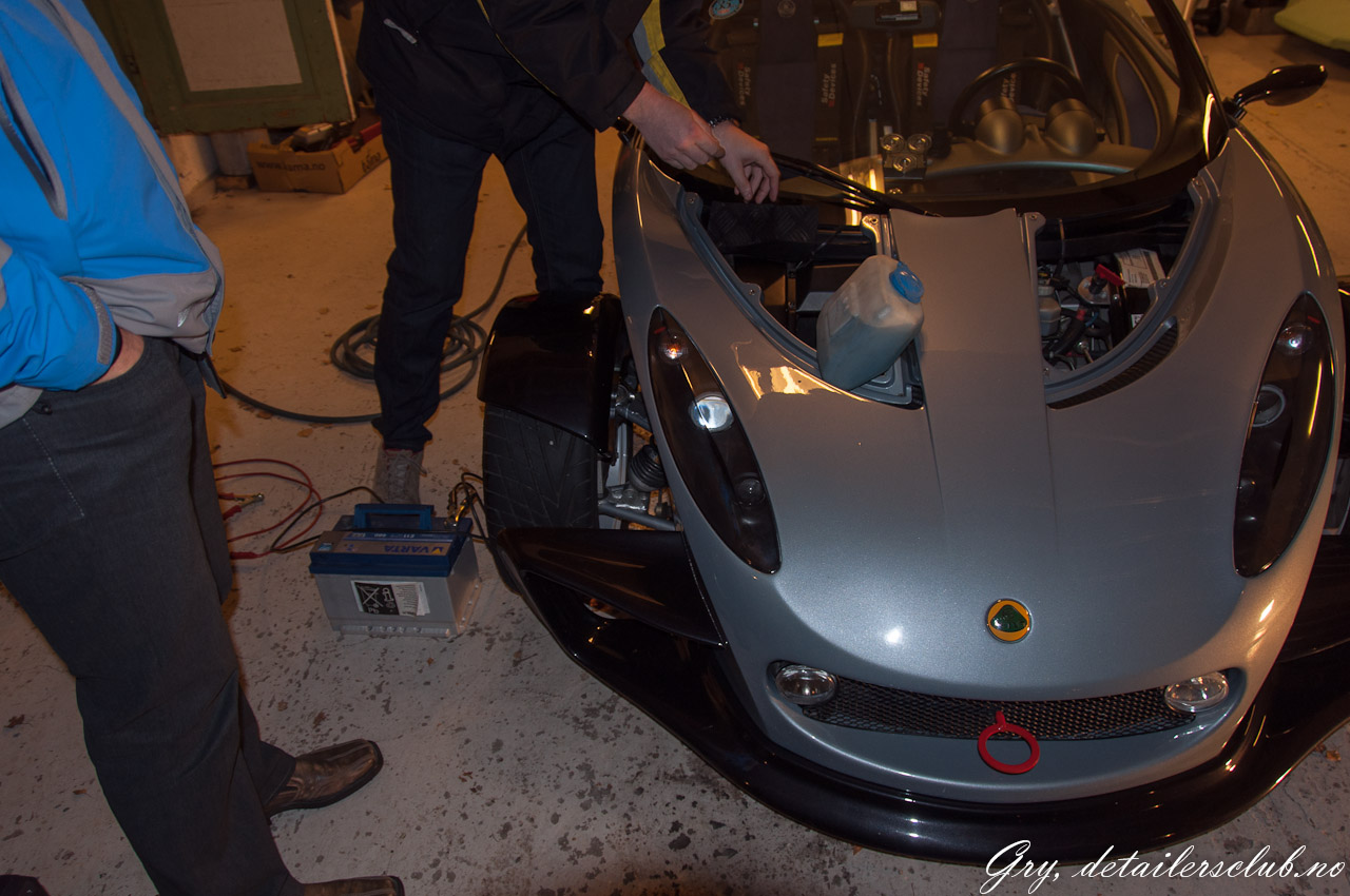

Ut med vindusspylertanken og måle på batteriet, litt lav spenning men burde det ikke gå? Det burde vel det? "Prøv med batteriet fra Mustangen, den står i hylla her."

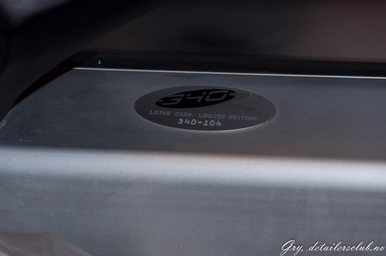

Nummerert eksemplar 104

Flex roterende kjørt på 3 (1200rpm) med medium press så og si uten varmegang, avsluttet med to runder lett press. Antall runder med press litt avhengig av om polishen kjørte tørr og åssen det så ut etter avtørking, fem-seks i snitt, noen steder rundt 10.
Små oransje Scholl og oransje sonax-puter, disse to kuttet jamngodt med S30 Easy Clean.
Gnukket mye for hånd, alle hjulbuene, innsiden av skjermene, kantene av leppe mot karosseriet osv, dette med samme puter men med A15+ fra Scholl Concepts (så britene omtale den som en AIO)

Swissvax Auto-bahn på eksosgreier, luftfilter, dekkplata nederst (under også!), lagt med fingrene.

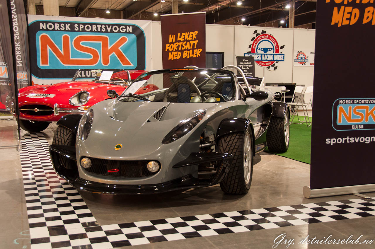

Og hvorfor den krasse benevnelsen "den ubrukelige"? Jo, det er temaet på standen til NSK. Under parolen "du har ikke eid en sportsvogn før du har eid.."
-en ubrukelig bil (denne her)
-en klassisk bil (Jaguar E-type)
-en altfor dyr bil (skulle vært en Lexus LFA, men denne kommer ikke da NSK deler bås med Historisk Racing og det var ikke plass til nok biler)

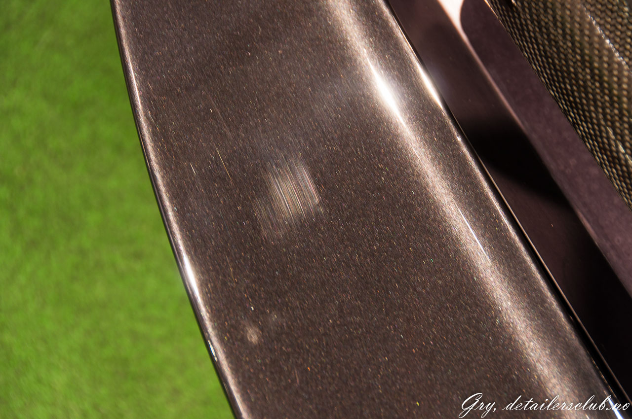

Vasket over med ONR i bøtte, og hadde på litt mer av den sprayvoksen på vingen og den ene spoileren, for sikkerhets skyld. Veldig rein og fin, bare litt lett støv bakpå igrunn.. (jeg hadde ikke med lys, den så rein ut i hallen)

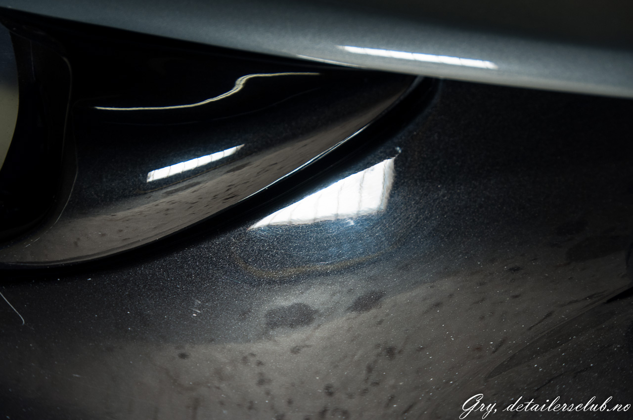

Oppdaget noe på ene midtre spoiler (den rett under eksosen), ser ut som jeg har vært litt hardhendt når jeg har pusset av polish eller noe
