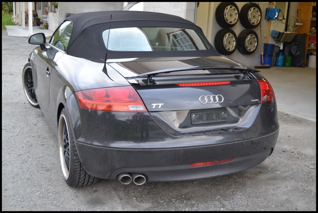

Slik så bilen ut før eg starta med vask.

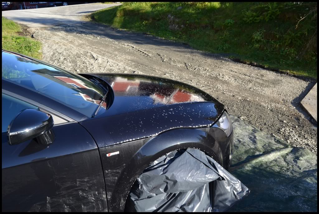

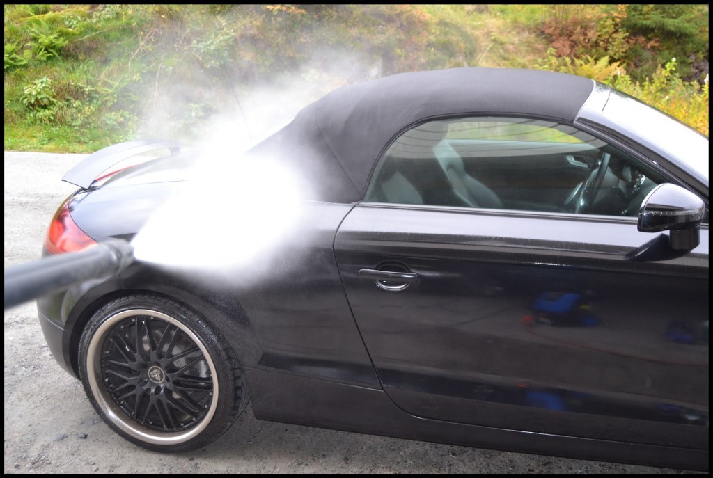

Så vart bilen sprayet en runde med prickbort fra vindu og ned dette fikk stå i 7 min før avspyling.

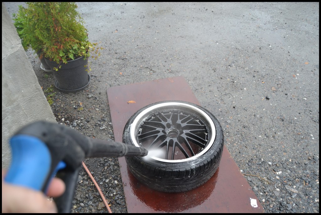

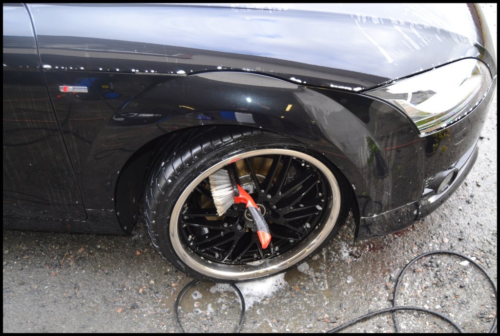

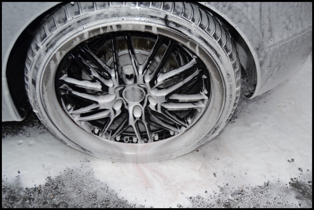

Da vart det en runde med SurfexHD 1:5 og bilberry felgrens på felgene, disse fikk også virke i ca 7 min, i mellomtiden blandet eg skumkanonen med rein autofoam og ei kork med den ny innkjøpte såpa meguiars NXT. Denne fikk ligge over surfex hd i ca 7 min.
Samtidig som dette fikk virke, så gjekk eg over vanskelige steder med kost for å løsne litt på dritten :)
Etter bilen vart HT spylt igjen, så vart det en runde med Iron-x. Denne fikk også stå på i ca 7 min, men denne fikk ikke virke optimalt, for det måtte jo starte å regne kraftig akkurat da :(

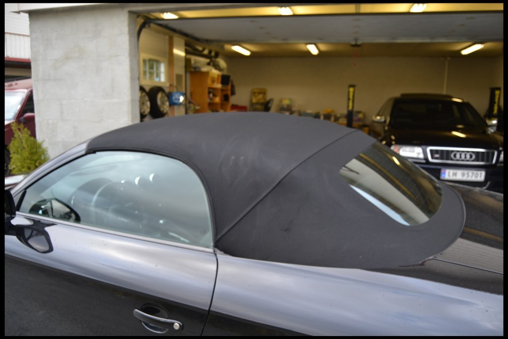

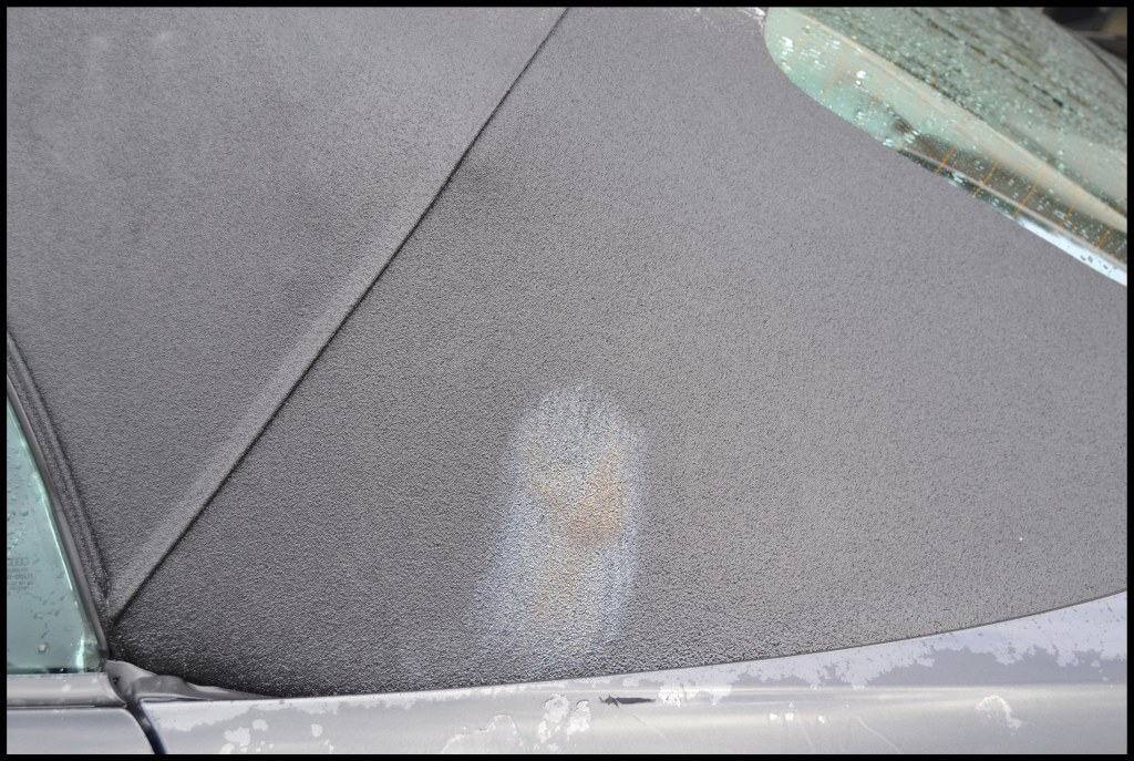

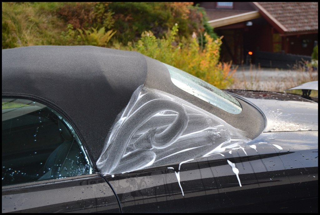

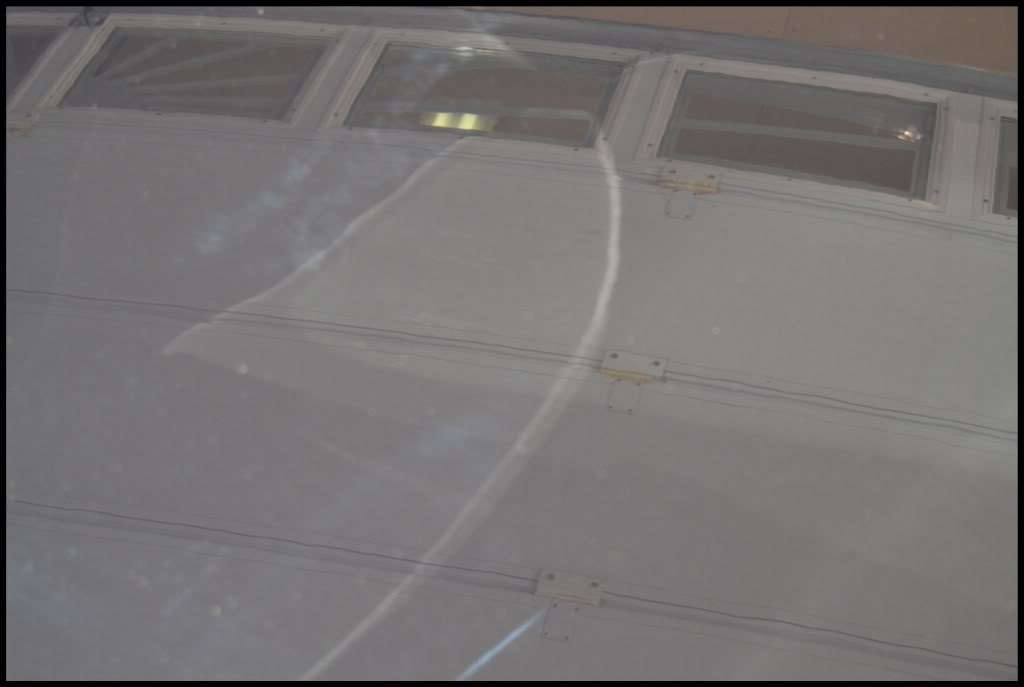

Bilen vart spylt en gang til, la også merke til noe på kalesjen under første vask, virket som det har vert sølt olje eller noe lignende på den?
Vasket med kost på kalesjen med NXT såpa for å se om eg klarte å få det fjerne, men det virket som faktisk dette skulle bli et lite problem. Dette området var mye stivere en resten av kalesjen. Dette er nytt for meg å jobbe med. Var litt usikker på hva man kan bruke av vaskemidler etc, men holdt meg til såpe og ofte avspylingunder vaske prosessen.

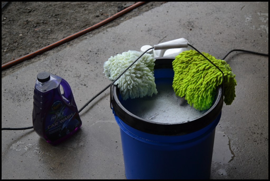

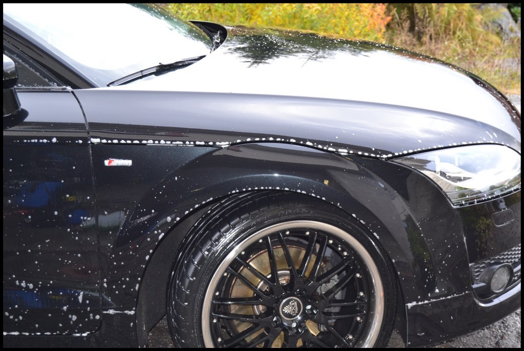

Så vart det en runde med berøringsvask, bøtta vart blandet med Meguiars NXT. Vaske hansken bruker eg på under siden og nederste delen av bilen.
Felgene fikk seg en runde med felg kost også, men la ikke ned for mye arbeid på disse siden eg skal ta av felgene senere.

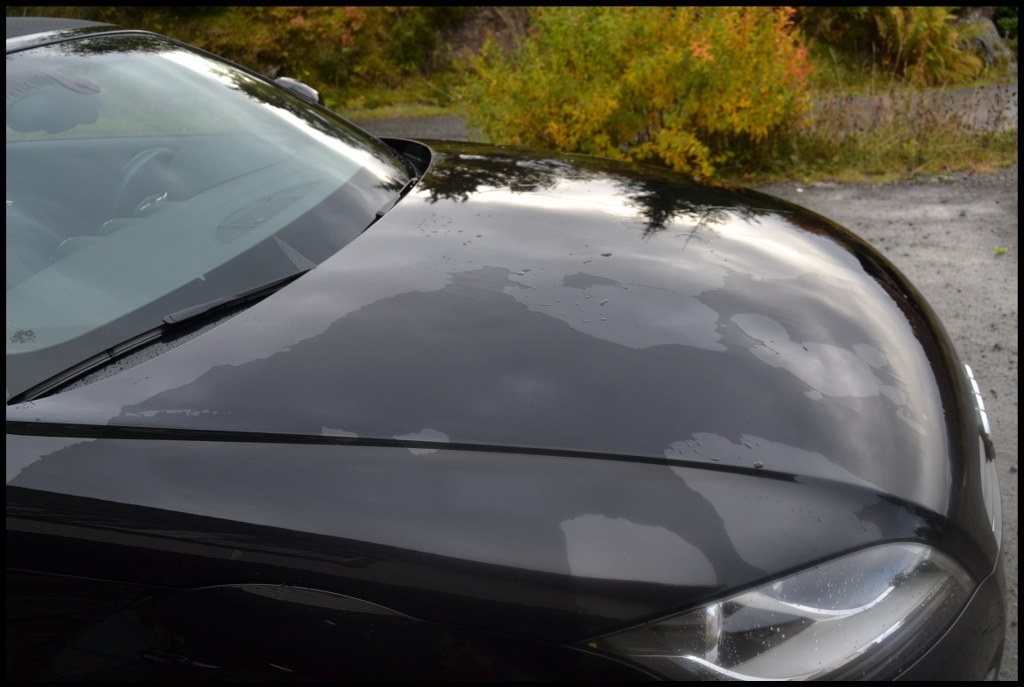

Her ligger vatnet flatt ja, så her er ikke mye voks nei!
Etter 20 min.

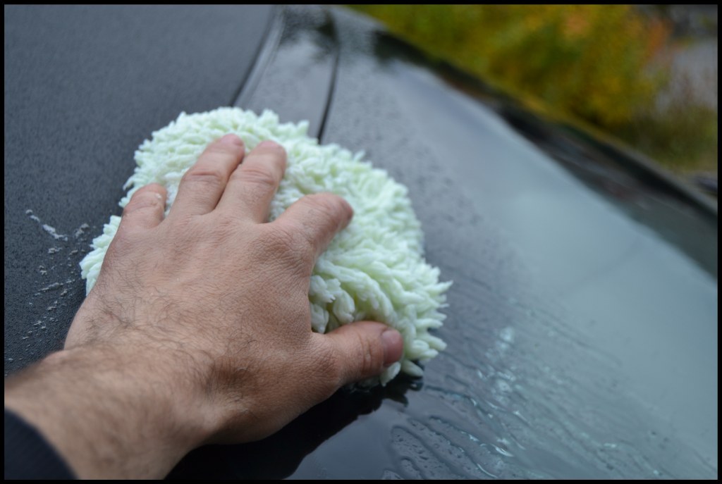

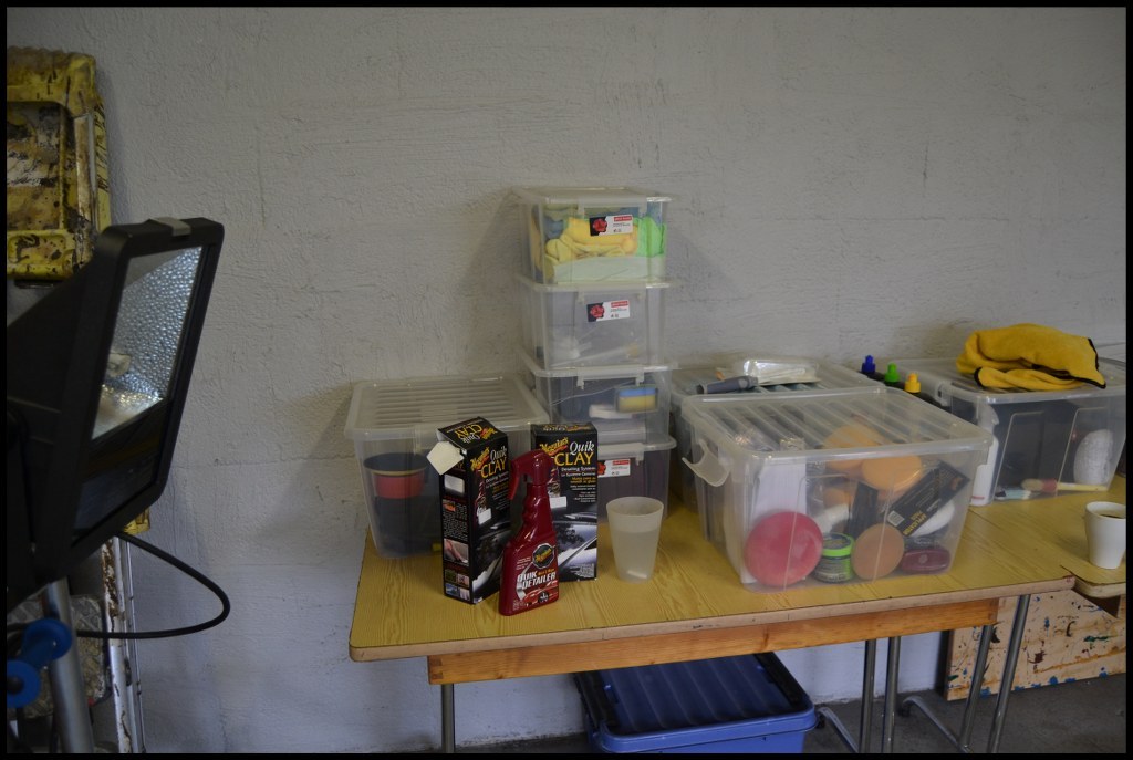

Da var det en runde med Clay, liker godt å jobbe med denne. La den i lunka vann først for å forme den lettere.
Vinduene fikk også ei runde. Panseret var verst, der var det en del som måtte av, satt faktisk godt. Så eg tok panseret 3 ganger for å være sikker :)

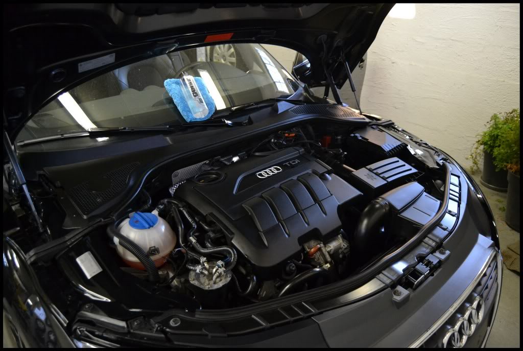

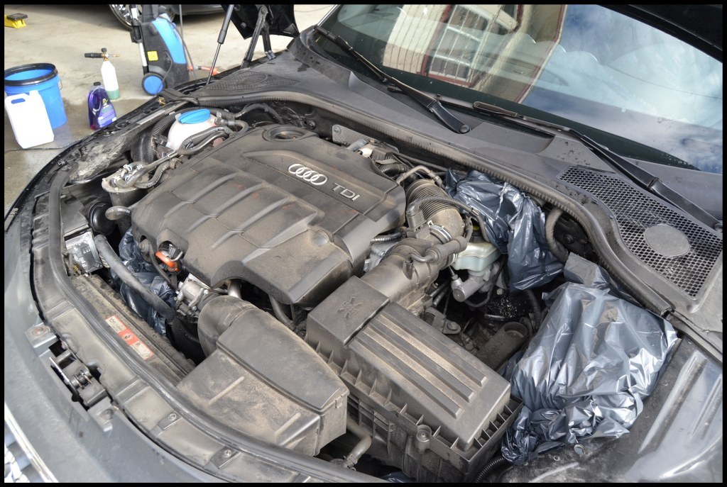

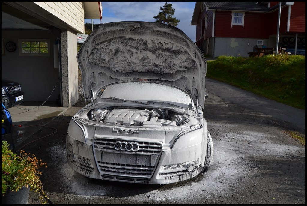

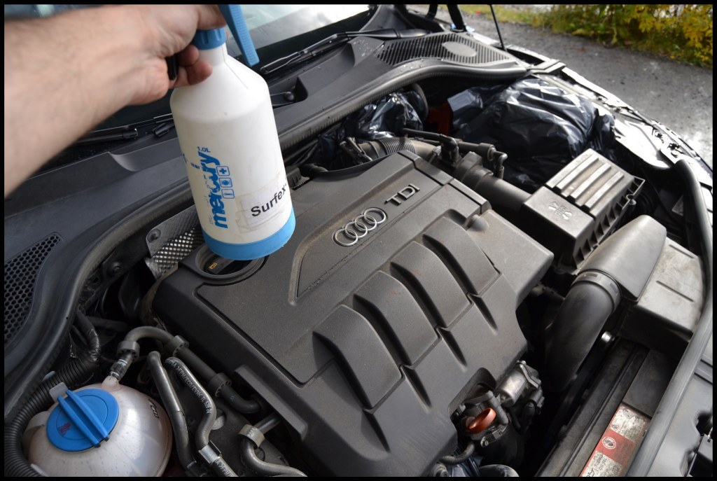

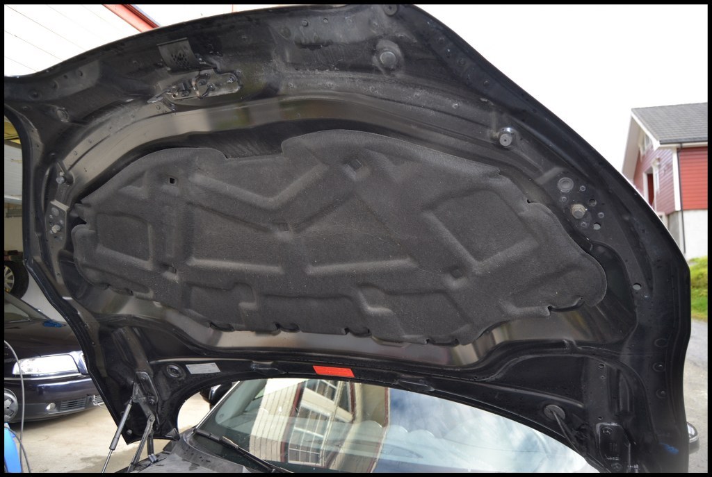

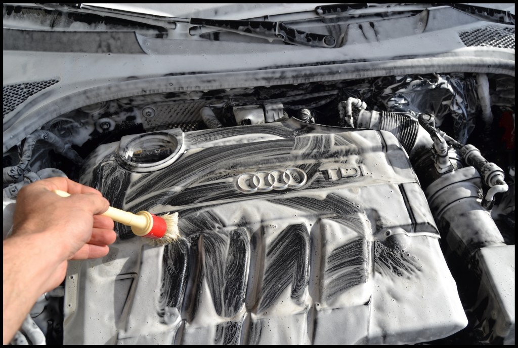

Åpnet panseret og bestemte meg for å ta en motor vask denne gangen. Eg var meget skeptisk, men tok noen forhandsregler med å dekke til elektriske ting i motorrom med plastikk før eg sprayet ned motorrom med surfex hd 1:5 og lot dette virke i 7 min. Tok så skumkanonen med rein autofoam og ei kork med meguiars NXT. Dynka hele bilen med denne og lot dette stå i ca 7 min før avspyling. Brukte god avstand på motorrom under spyling for å være sikker.

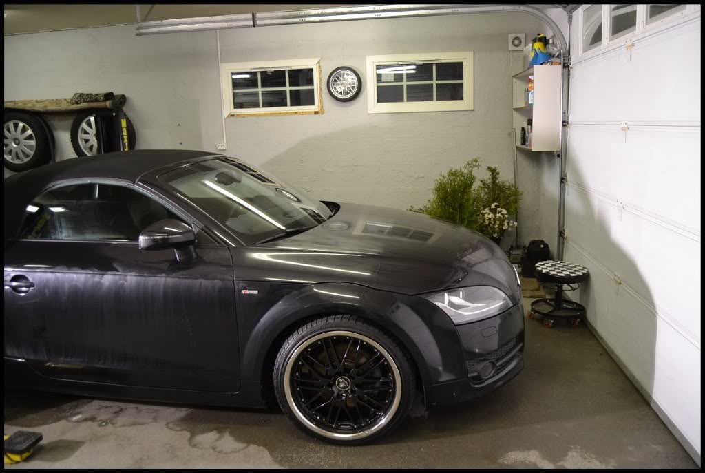

Dette fikk luft tørke noen timer før eg prøvde å starte bilen, og startet gjorde den :)

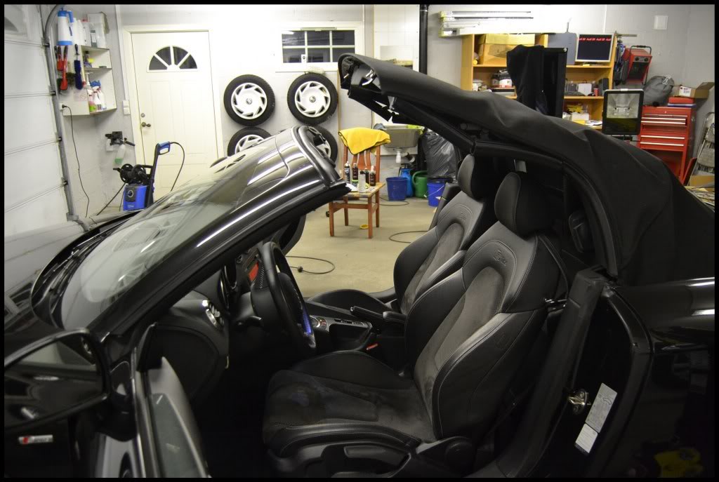

Tørket så bilen, før eg så kjørte den inn i garasjen for å ta kalesjen. Men her rotet eg litt med rekke følgen og forståelsen av hvordan man skal rense den. Så her kunna eg spart meg litt tid, men nå vet eg det til neste gang at denne prosessen kan man ta rett etter vask, så her vart det litt inn og ut av garasjen ei stund for å spyle av kalesjen under rens hehe..

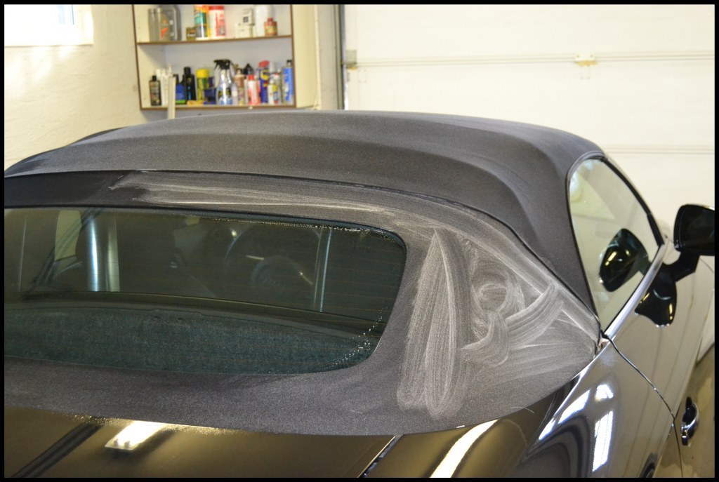

Så fikk eg en melding fra Posten, da var det å hente pakken før dem stengte butikken for helgen. Kjekt med nye produkter, skal bli kjekt å teste ut litt nye ting også.

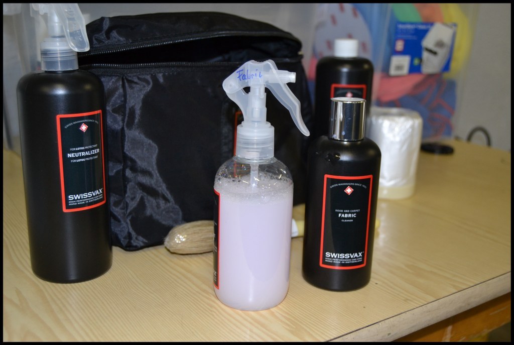

Så var det frem med Lotos Protectan settet. I tilegg så kjøpte eg ei flaske med Fabric og noen koster for å få dette settet komplett. Men fant ut at eg skulle hatt ei blandings flaske til også, for å blande ut såpa med. Da da måtte eg heller bruke samme flaska som lotos protectant skal brukes til, denne vart vasket 100% etter bruk og nytt spray hode hadde eg liggende faktisk.

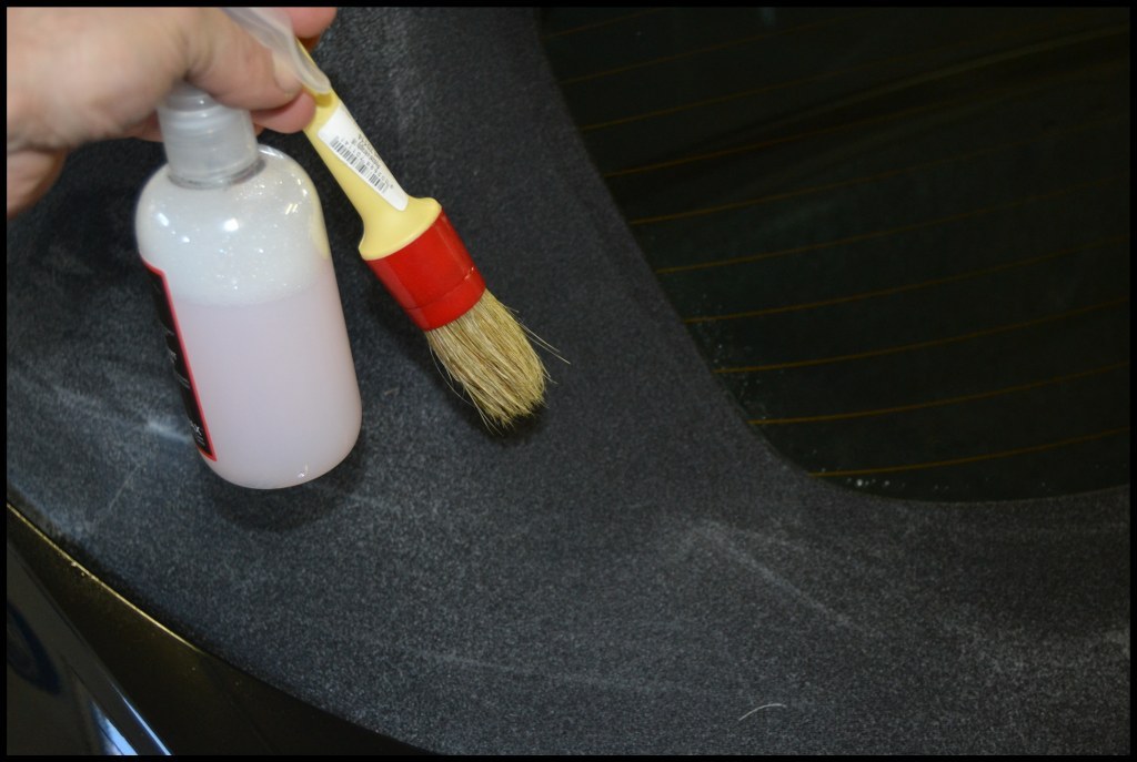

Blandet Fabric til 1:3
Så vart det sprayet på med et jevnt lag på hele kalesje som fikk stå og virke i et par minutter før eg jobbet det inn med kost. Noen sier du skal bruke sirkelbevegelse
var litt usikker her, men eg mener eg fikk jobba såpa godt inn før avspyling.
Men denne olje flekken eller hva det er fikk eg ikke bort. Vasket dette området 7 ganger før eg ga opp :(

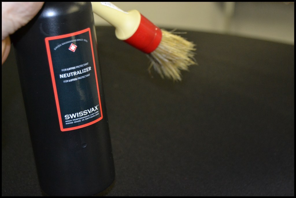

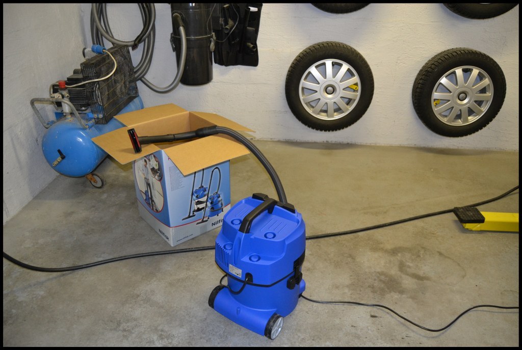

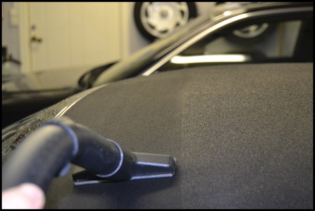

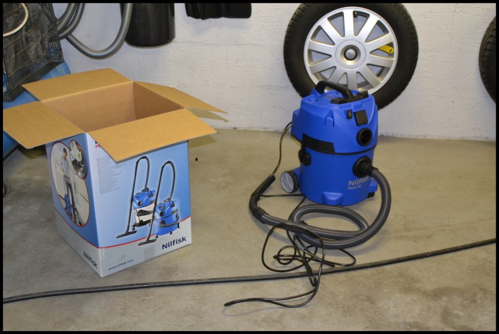

Så vart den nye innkjøpte nilfisk støvsugeren tatt frem og pakket ut. Manglet munnstykke så det er vel noe eg må kjøpe meg da. Måtte bare bruke en av dem som fulgte med inntil videre.
Fikk ut litt vatn.
Da var det en ny runde med Neutralizer, så avspyling og en runde til med støvsugeren.
Så det eg lærte her, var at heile denne prosessen skulle vert gjort rett etter eg var ferdig med vask og sluppet å kjørt bilen inn og ut av garasjen hele tiden.
Da vart varmen satt på i garasjen. Ligger på ca 23 grader, for så å la kalesjen tørke til mandag.

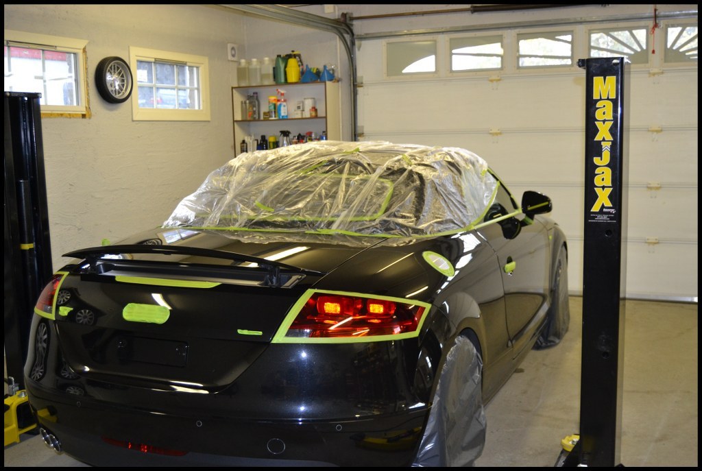

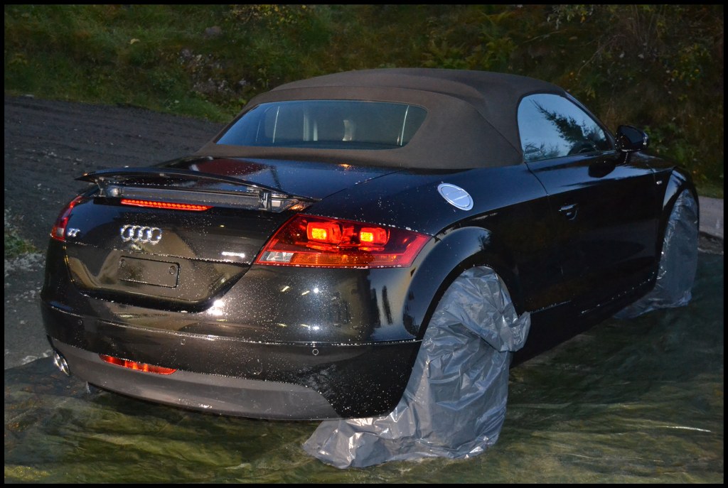

Starta med å maskere rundt vinduer for å gjøre jobben lettere med å feste plastikken rundt bilen.
Da vart swissvax Lotos laget klar i spray flasken. Sprayet et jevnt lag over hele kalesjen med en avstand på ca 30cm. Dette skal få tørke til i morgen før neste strøk.
Flasken vart godt vasket etter bruk samme med sprayhodet.

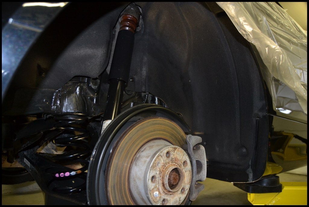

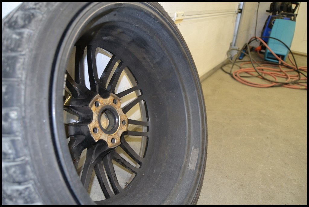

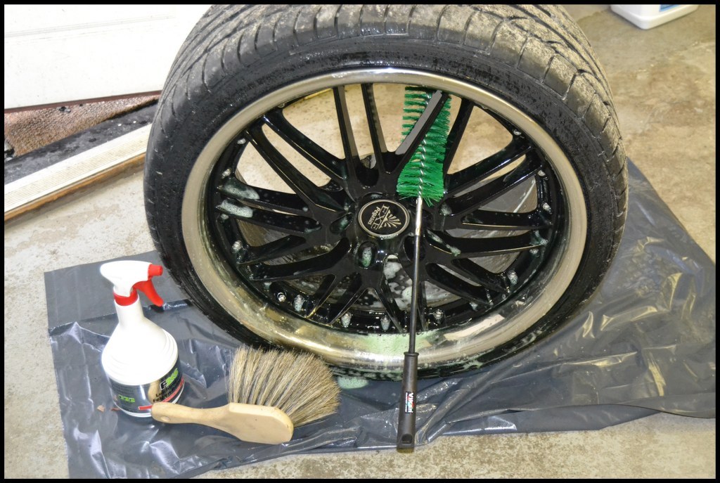

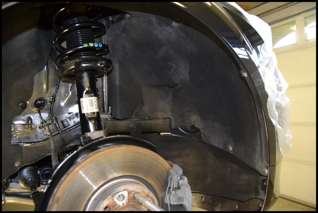

Siden dette tar litt tid, prøvde eg meg på litt felg og hjulbue rengjøring i mellomtiden.
Denne bolten gjør jobben enkel med å ta av eller sette på felger :)

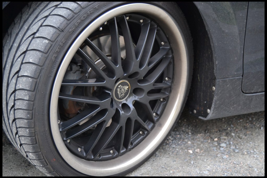

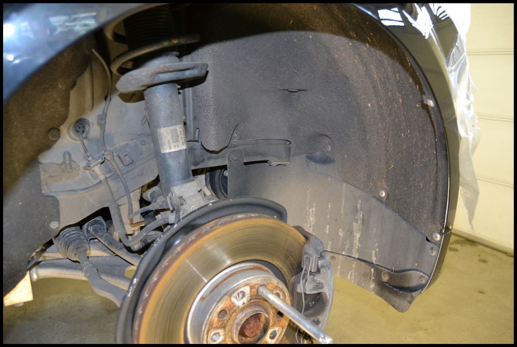

Her var det noe nytt som ikke eg har sett før, mer som ei matte som ligger på innsiden isteden for plast. Virket som dritten ikke setter seg så godt fast, var ikke så
ille å rense dette. Brukte støvsuger og kost, vasket med greenclean.
Så en runde med barebones på resten. Tørket over med MF før montering av felgen.

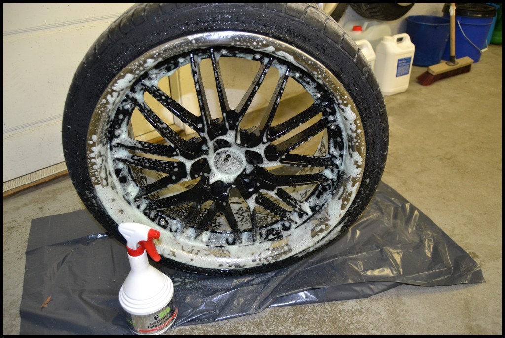

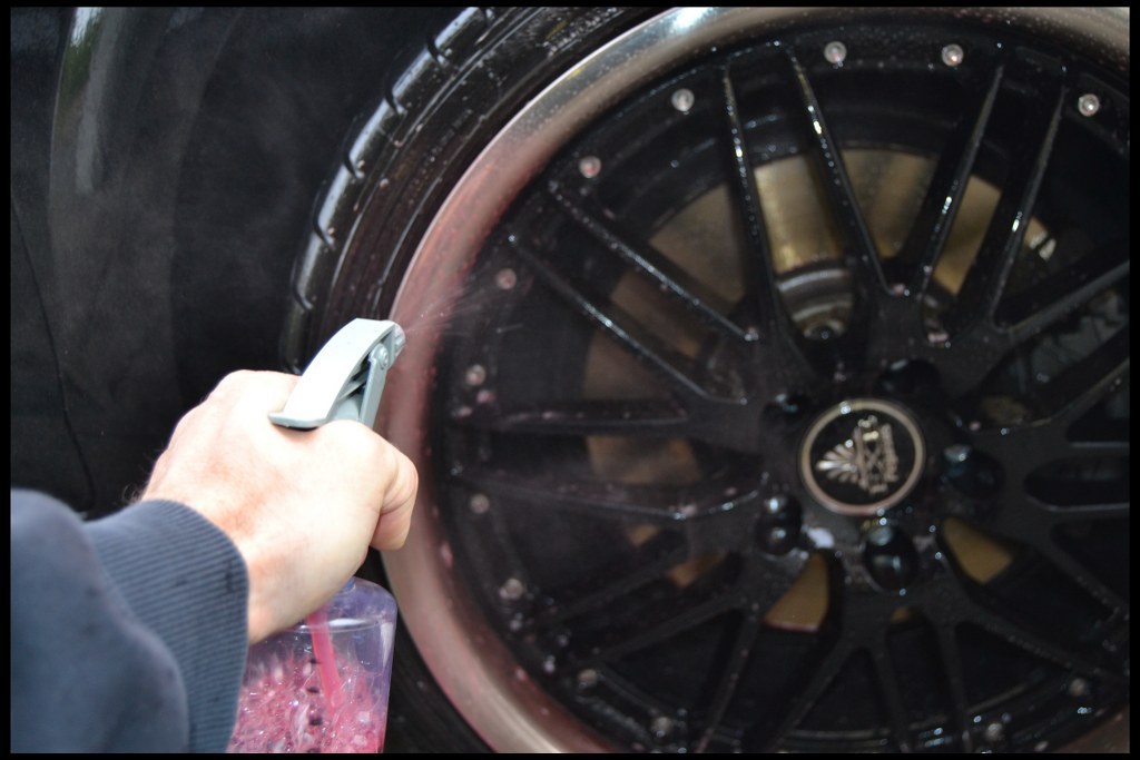

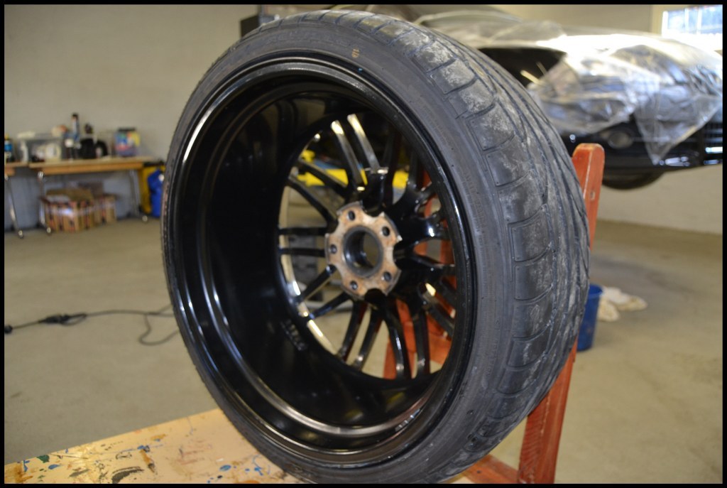

Så var det felgene sin tur. Starta med å teste den nye felg rensen, den funket godt. Sprayet og jobbet den inn. Siden været var helt på tryne i dag så vart dette gjort
inne før avspyling ute.
Ser felgene har en del skader og mye riper, men får gjøre det beste utav det. Fikk også testa Meguiars metal polysh, duftet godt og funket bra for å få opp litt glansen på den polerte kanten.
Fikk også fjernet lim rester fra gamle lodd på innsiden. Sitrus spray og plast skrape funket godt.

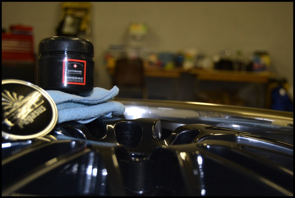

Så fikk felgene en runde med swissvax Autobahn på begge sider og swissvax pneu på dekk.
Boltene fikk litt kobberpasta før montering.

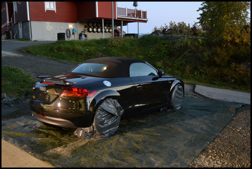

Ja må si meg enig at det snart er vinter ja, frost i dag.

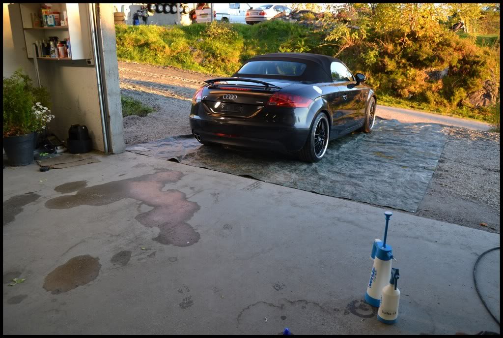

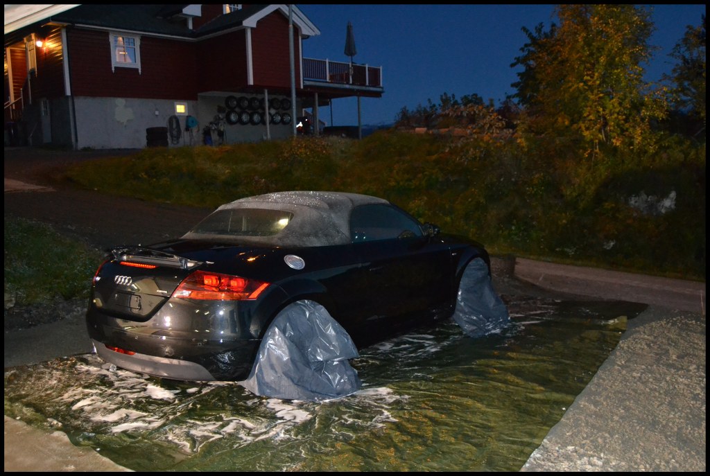

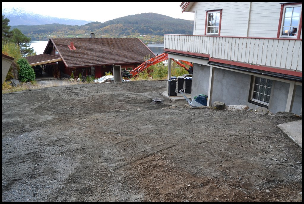

Glede ! :) Dem kommer for å klargjøre legging av asfalt :)
Etter noen timer så det slik ut, med ekstra sluk også :) spørs om det blir vaske stasjon da der hehe.

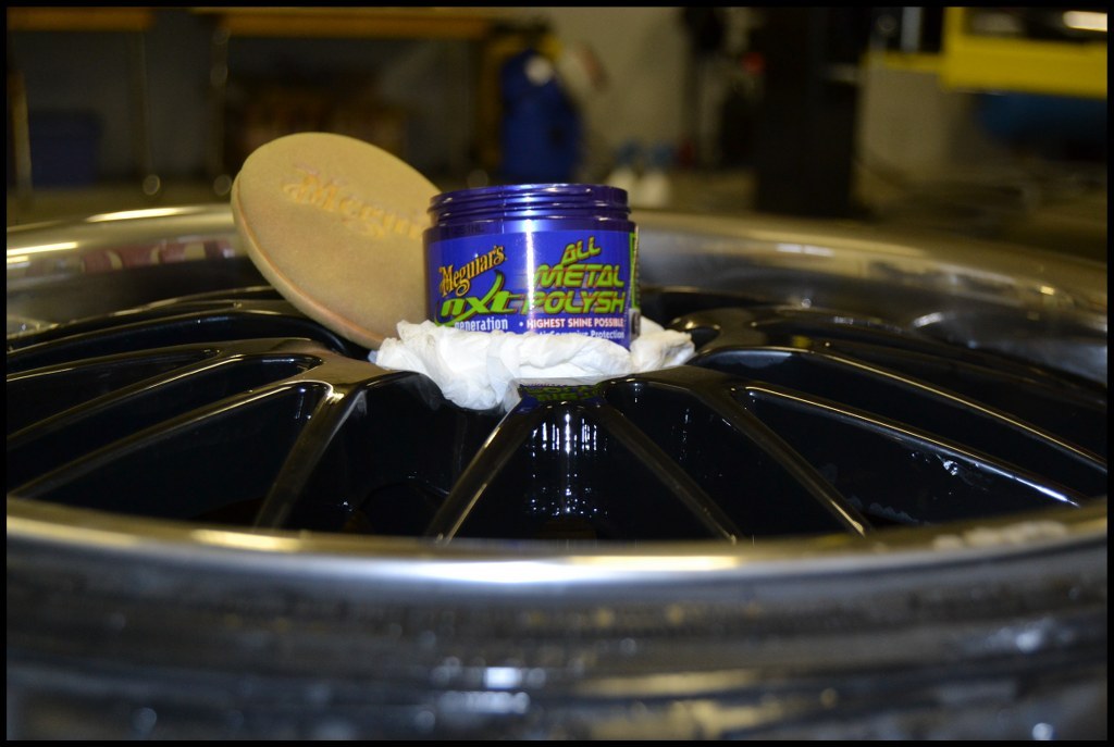

Fortsatte samme prosedyre som dagen før med dekk, felger og hjulbuer. Måtte ta en felg og hjulbue i gangen, siden det var grave aktivitet utenfor garasjen. Slanger og utstyr kunne bare være i bruk utenfor ca 10 min i gangen, slik at eg ikke stoppet opp arbeidet.

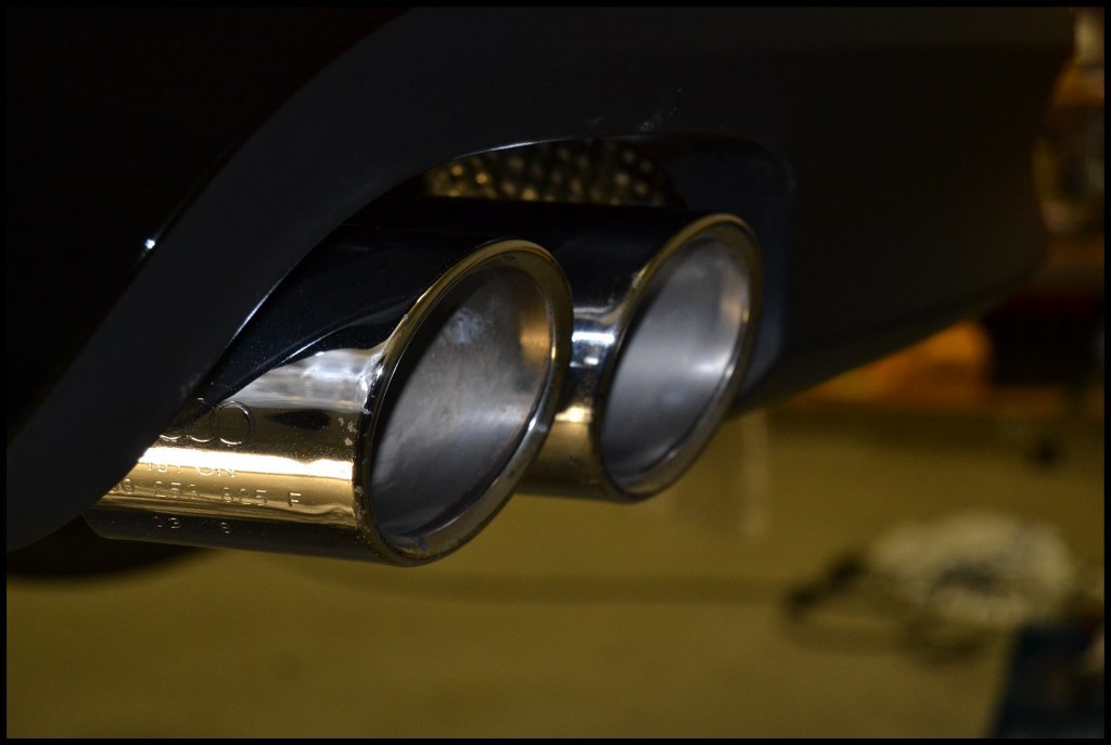

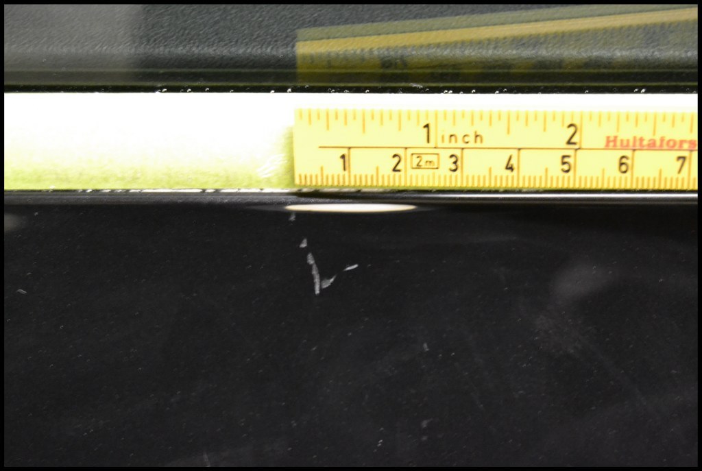

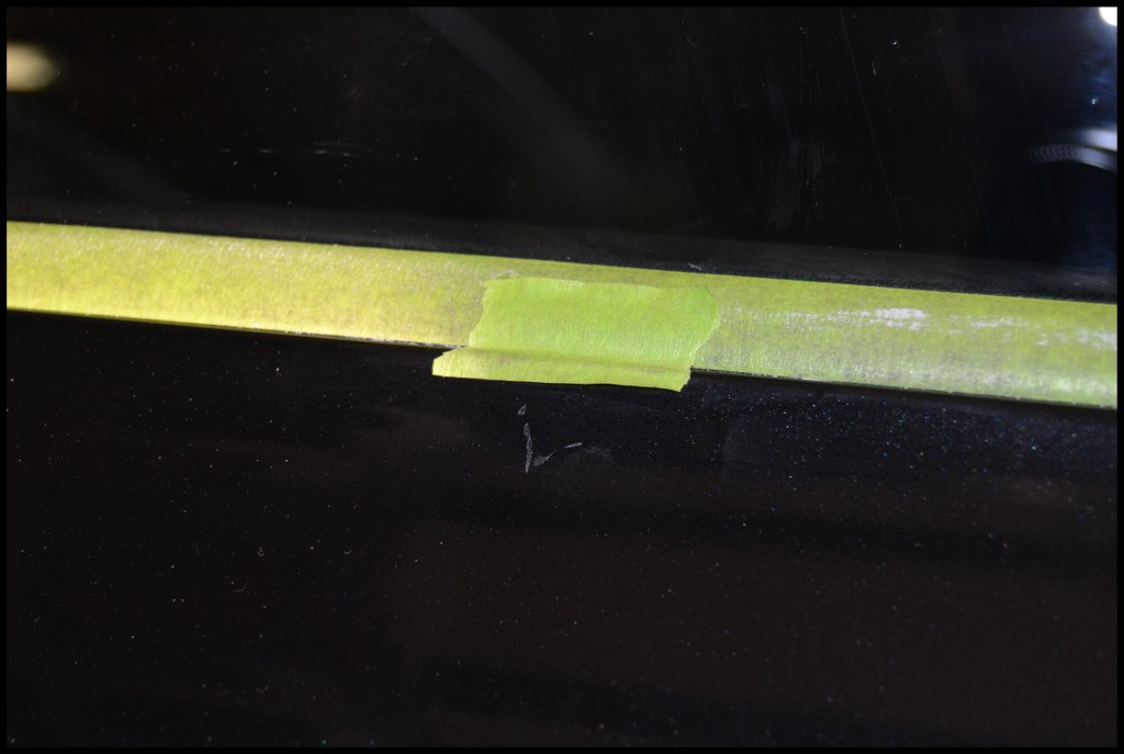

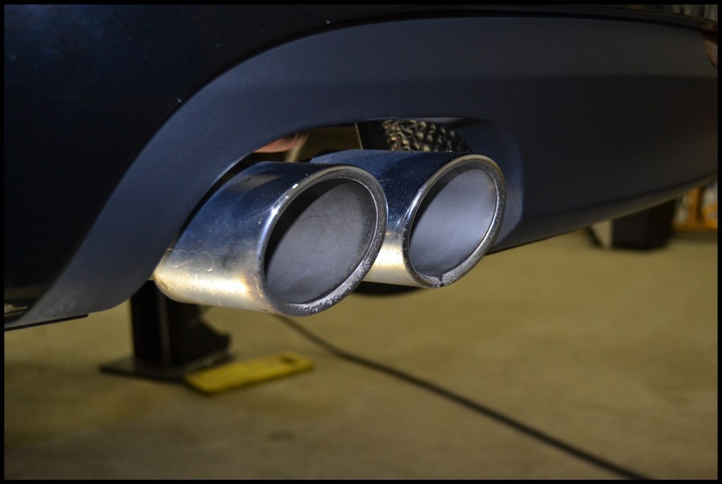

Når eg først var så godt i gang med pussingen, så prøvde eg meg på ende stussene.
Fant så klart ut når eg nesten var ferdig at disse faktisk kunne drages av hehe...
Men fikk dem ikke 100%, siden der var små skader der chromen hadde flaknet av.
Før
Etter
Så fjerna eg plastbeskyttelsen, men der fikk eg litt ekstra arbeid med å fjerne lim rester rundt om kring fra teipen som er på plastbeskyttelsen. Neste gang så må eg heller la teipen overlappe den andre delen, slik at teip ikke kommer i kontakt med lakk. Bra eg fulgte råd om å ta kalesjen først ja, for å unngå mikro riper etc.

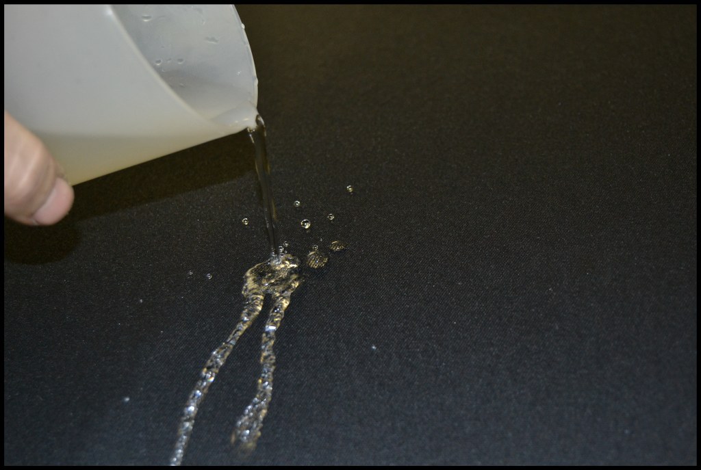

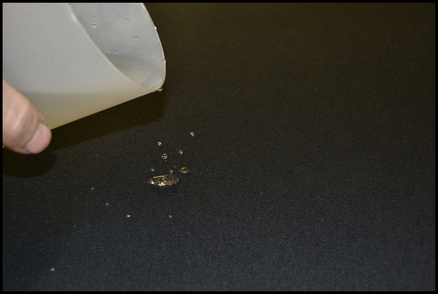

Starta med å teste om impregneringen var vellykket og det ser nesten slik ut :)

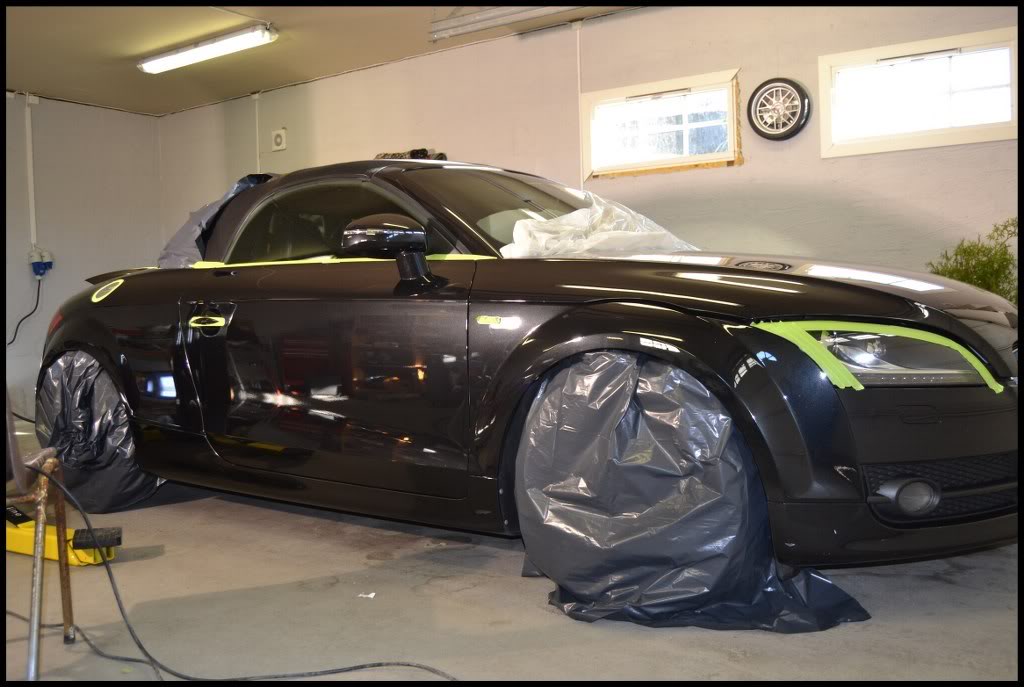

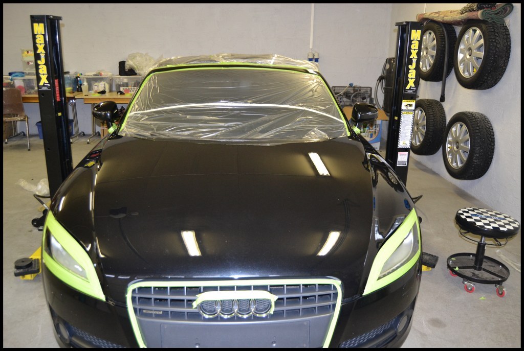

Så vart det en runde med maskering rundt bilen, bruker å maskere litt ekstra samtidig som eg polerer der det trengs.

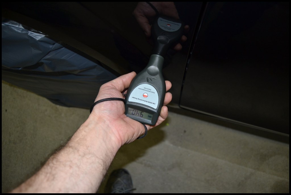

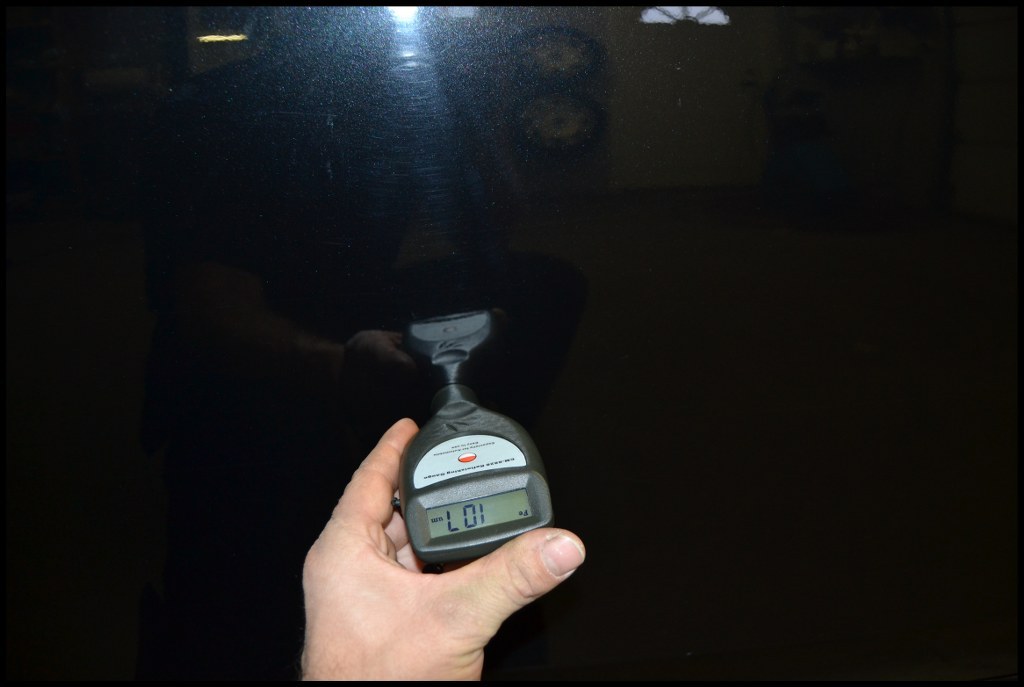

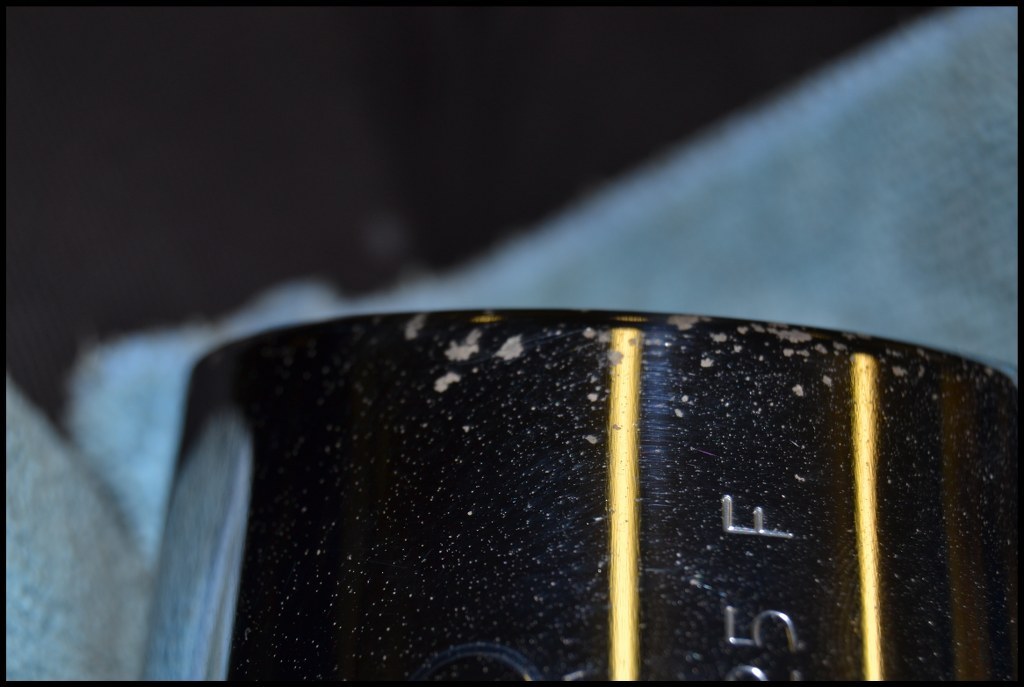

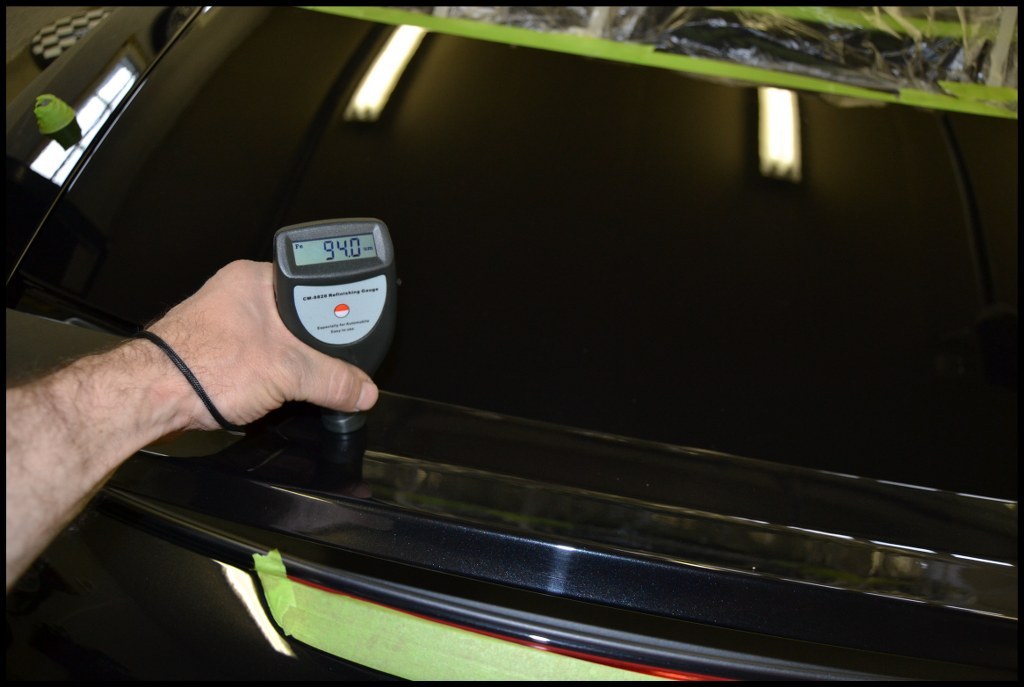

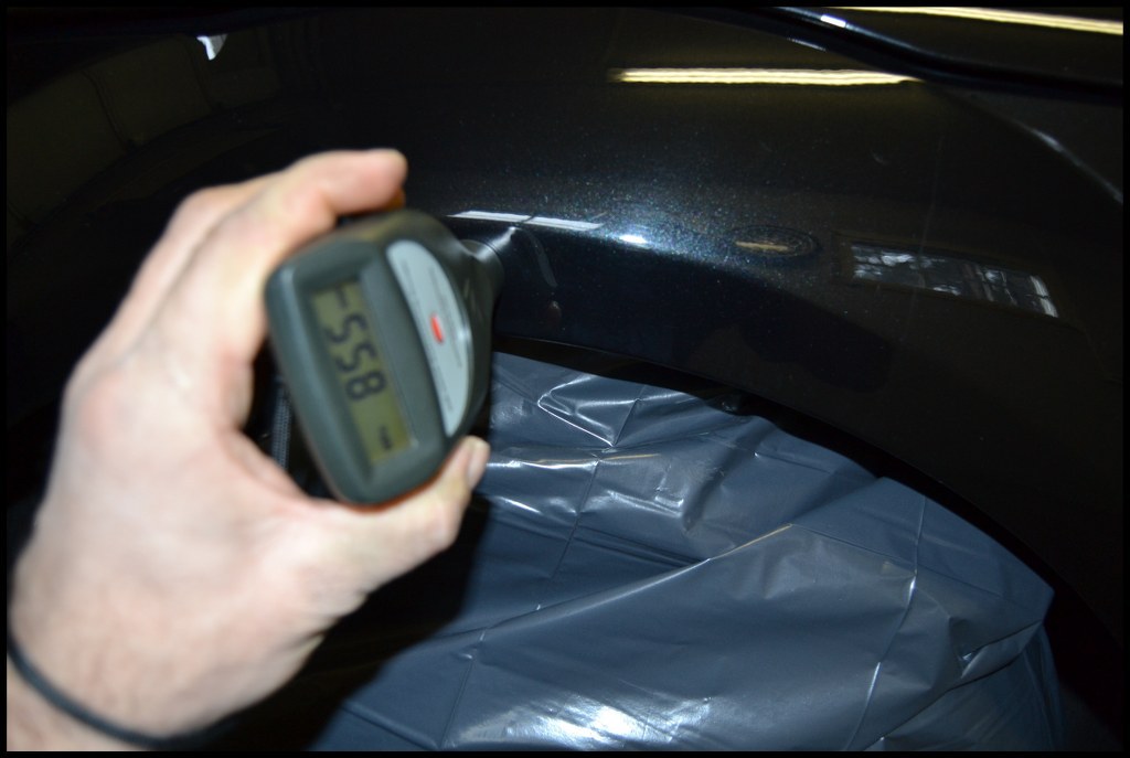

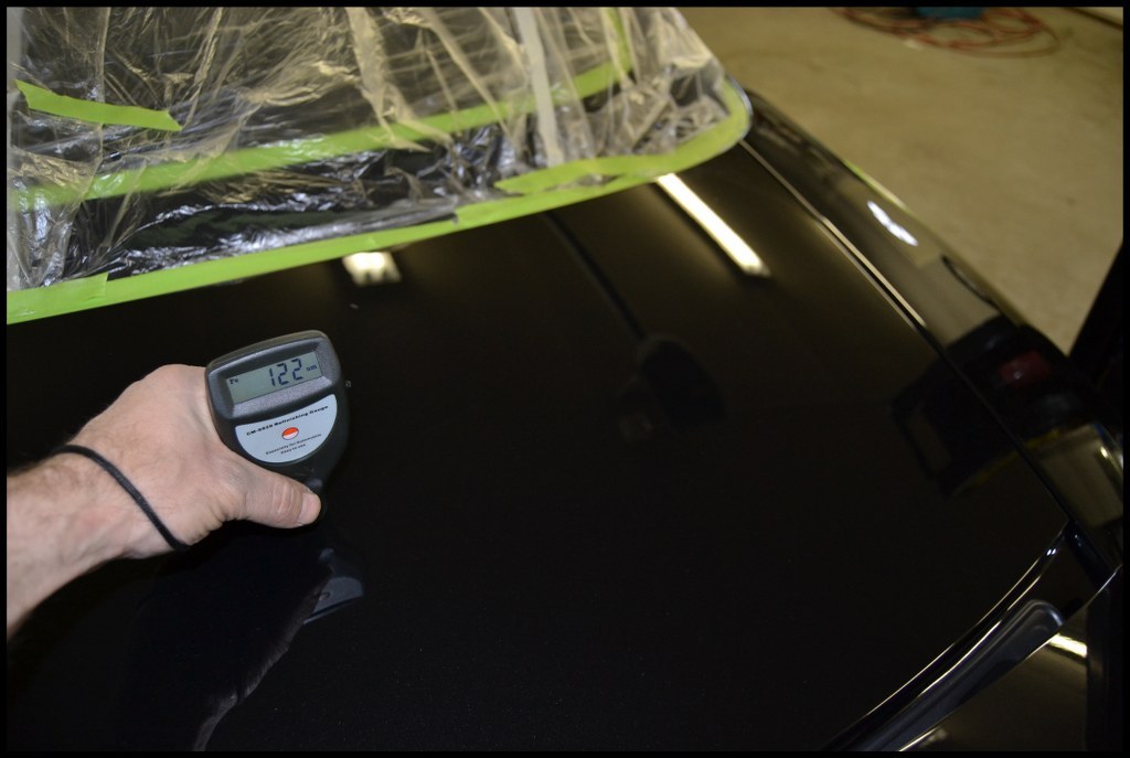

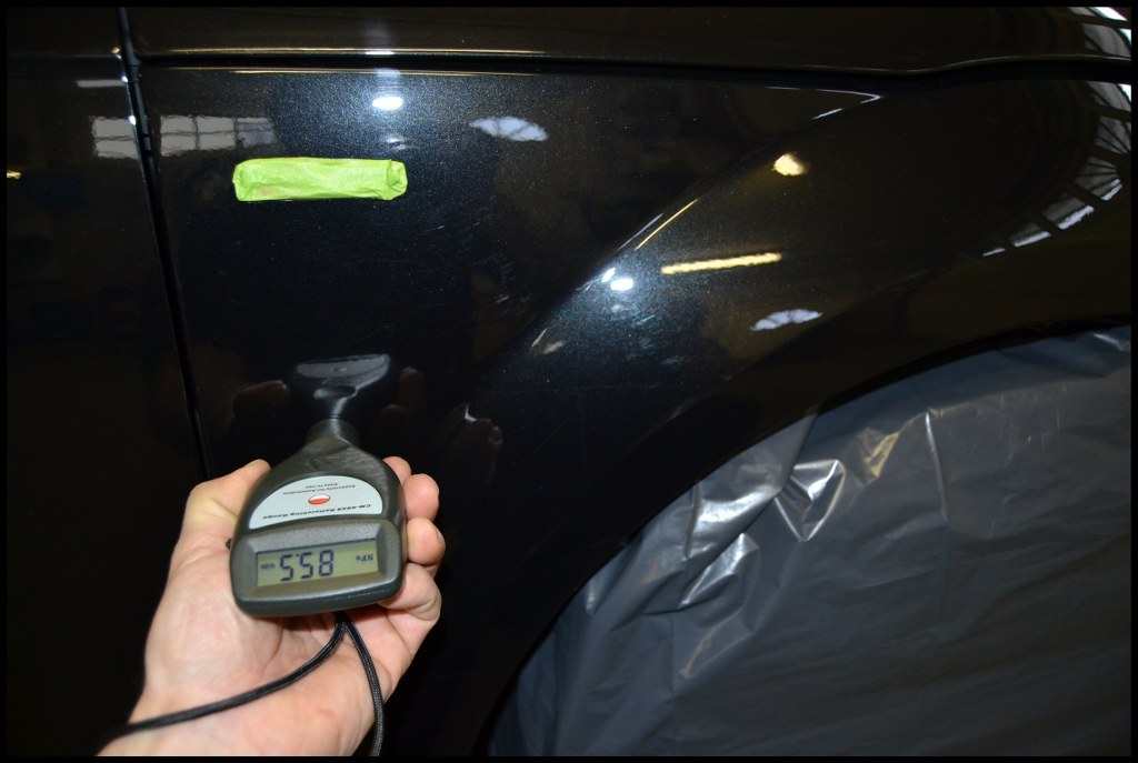

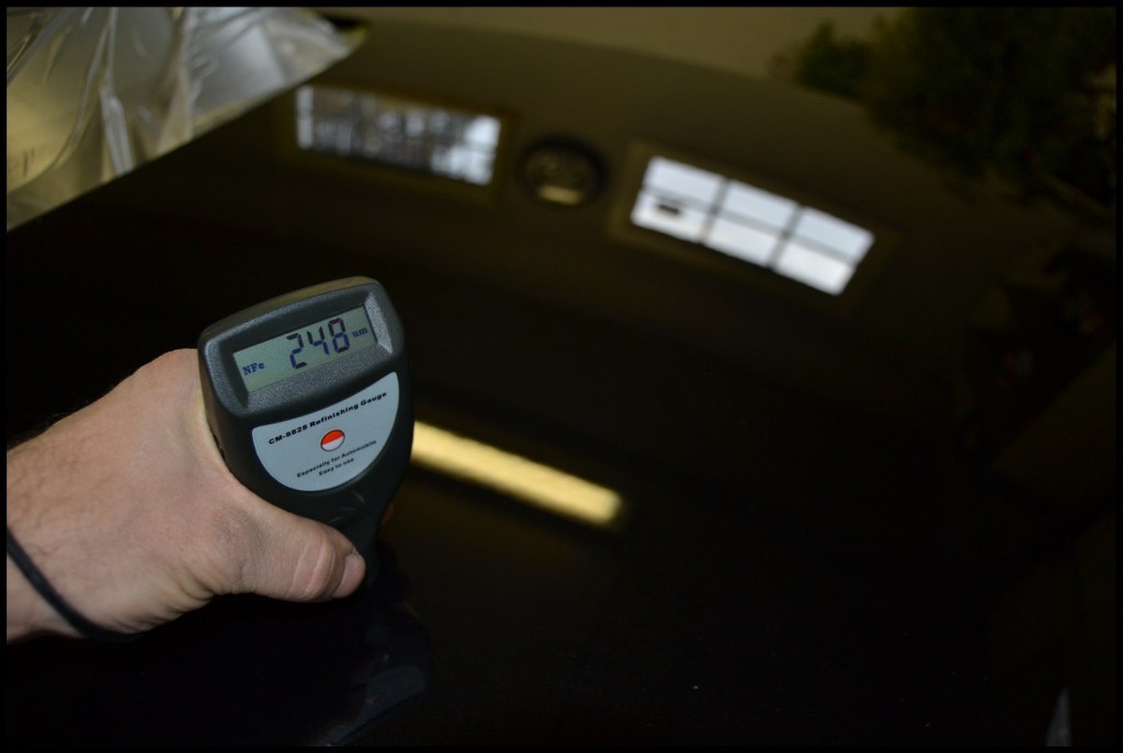

Tok ei runde med lakkdybdemåleren.
Fant ut at dører og spoiler er ikke i aluminium slik som resten er.
Skjermene fremme var tynn lakk på somme steder.
Panseret har sikkert vert omlakkert før.

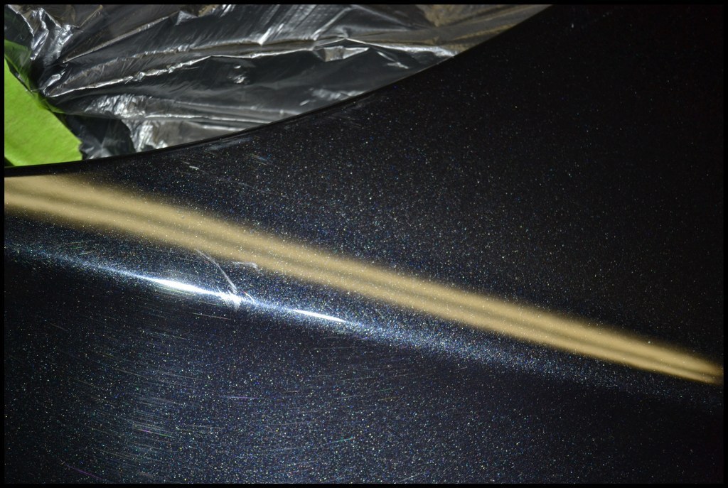

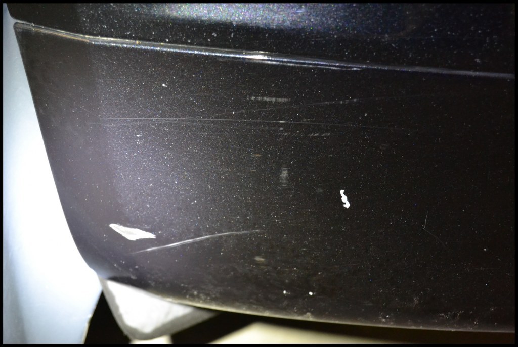

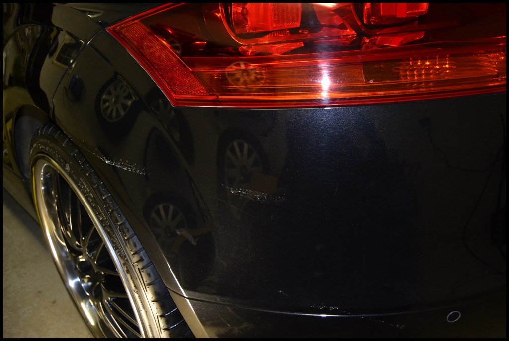

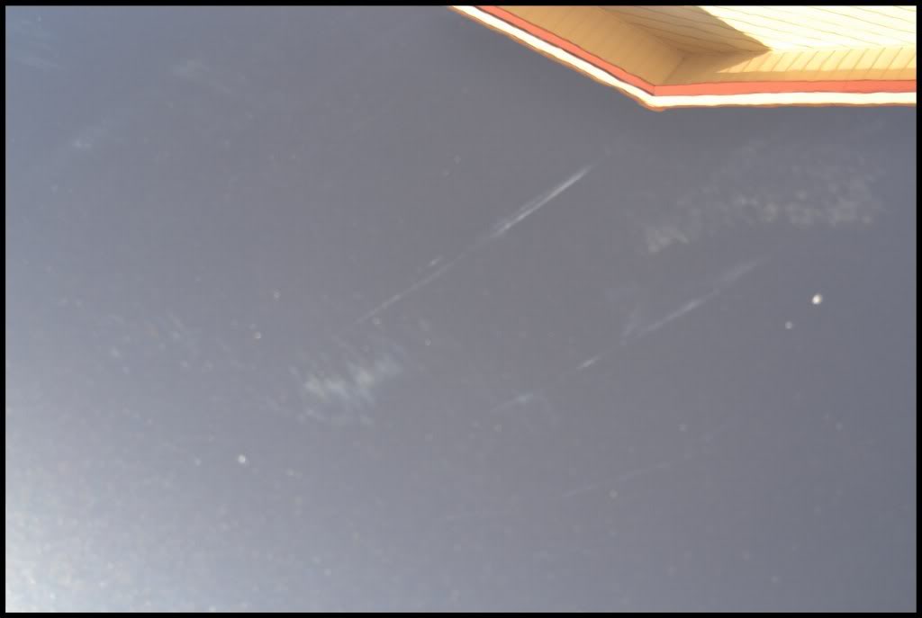

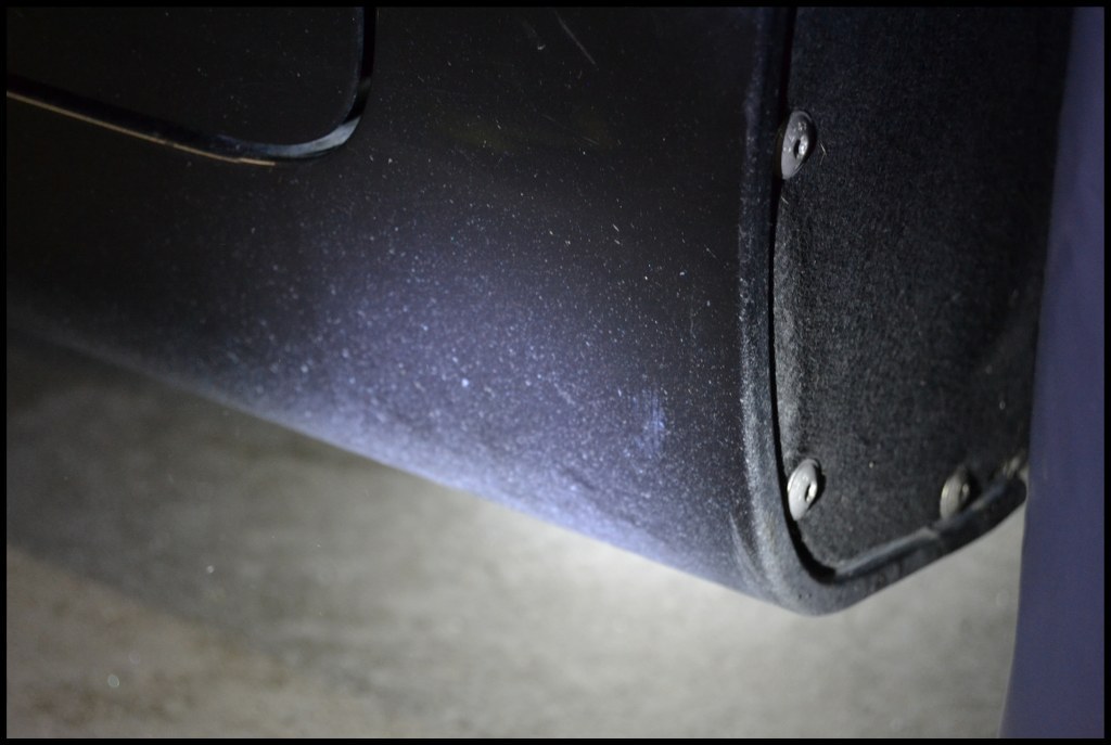

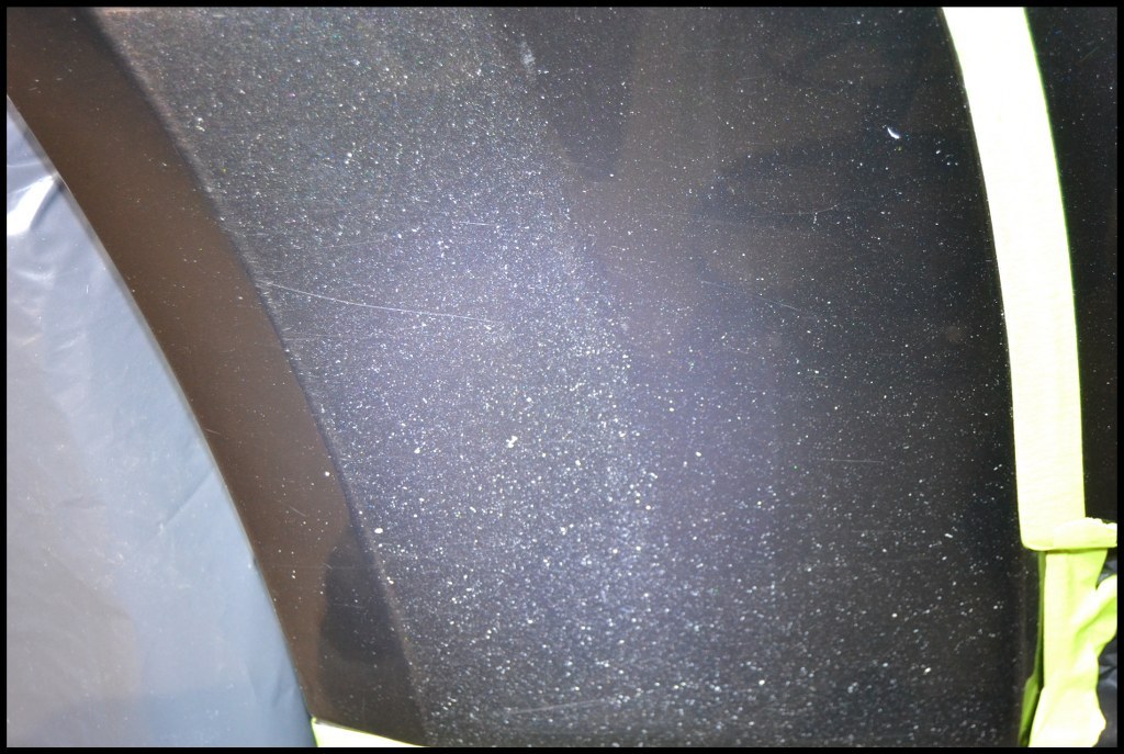

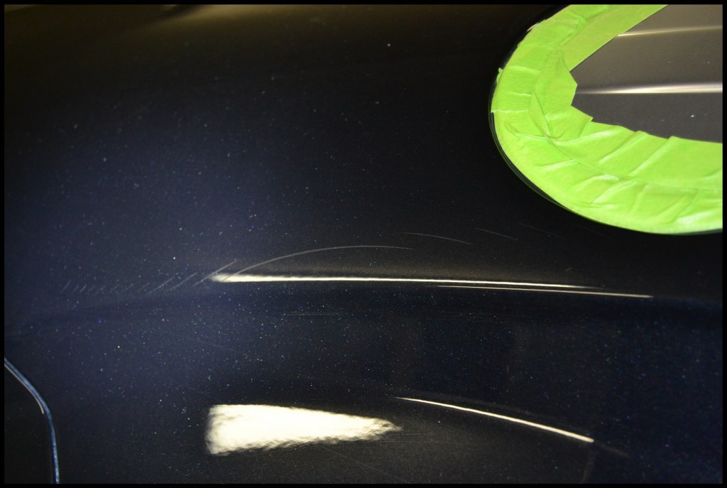

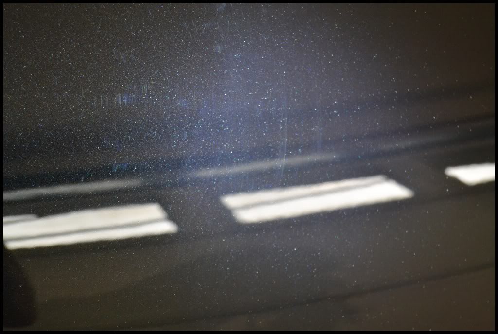

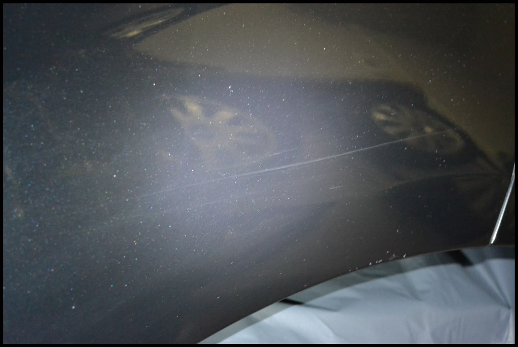

Så noen bilder av tilstanden på lakken, mye stein sprut i front.
Skade fremme på skjerm.

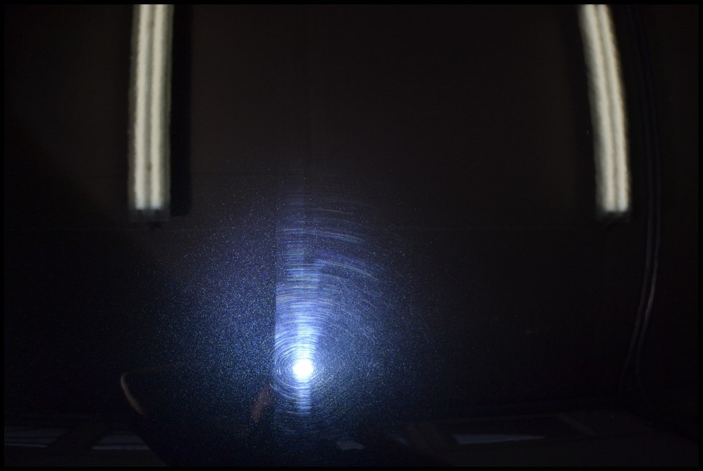

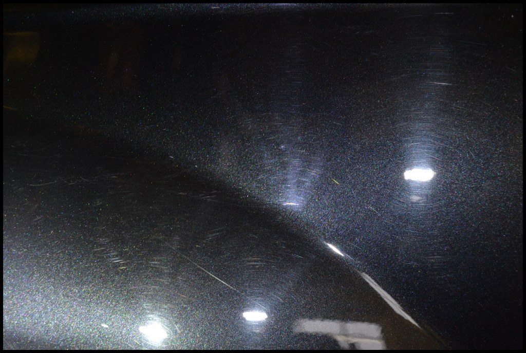

Mye slitt her, men får prøve å polere over og se om eg får dempa det litt.

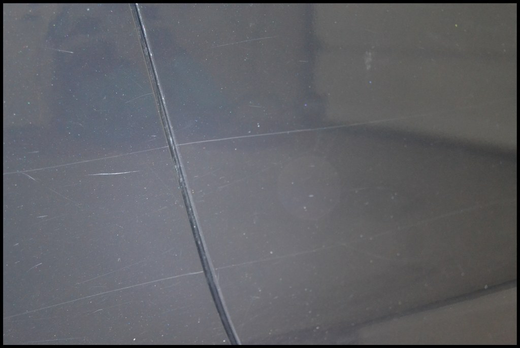

Div swirl.

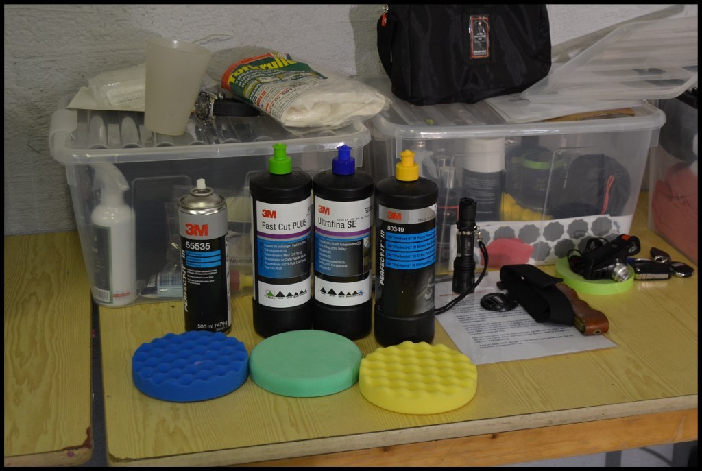

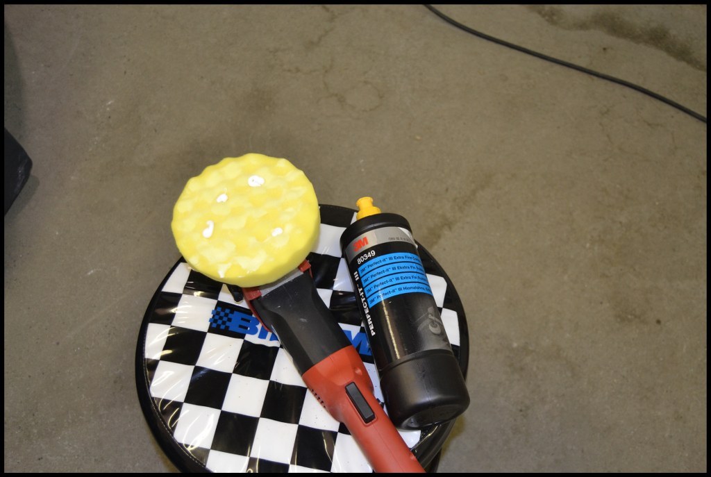

Ja denne gangen så vil eg prøve meg på 3M.
Laga meg test område. Kom frem til Gul pute og 3M 80349 dette gav meg et bra resultat. Ca 6 pass i starten, 2 med press og på slutten ingen.
Etter.

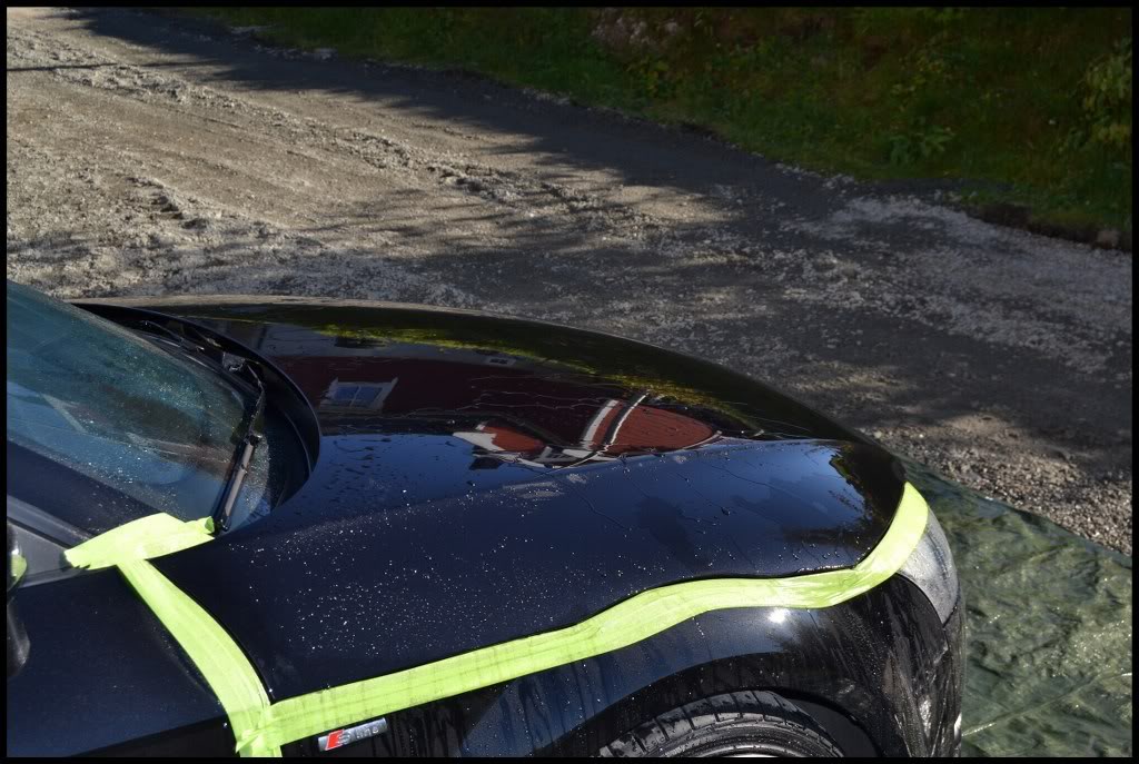

50/50 panser.
Men på andre halvdelen av panseret slet eg med sticky lakk tror eg. Fikk store problemer med å få av produktet ved buffing, noe av det satt rett å slett fast virket det
som. Prøvde å vente til det var helt avkjølt men med samme resultat. Måtte gnikke hard for å få det fjernet, da fikk eg mikro riper.
Fant meg en måte å løse dette på, buffet av forsiktig og det som da satt igjen fikk ligge der. Tok bare ny produkt på paden, kjørte med lav hastighet ca 2-3 pass, for så
å buffe det rett av, det funket fint.

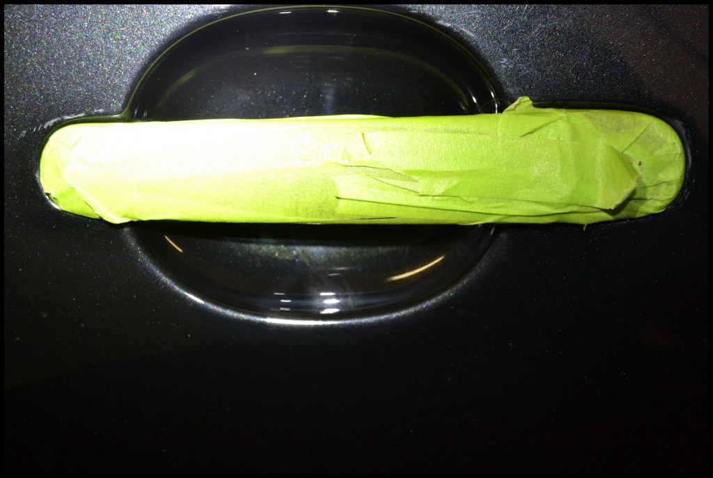

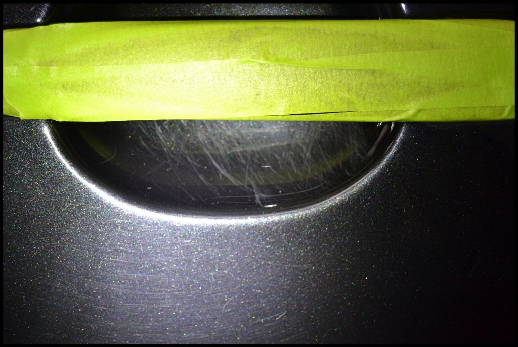

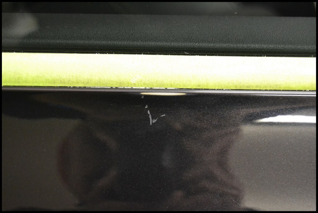

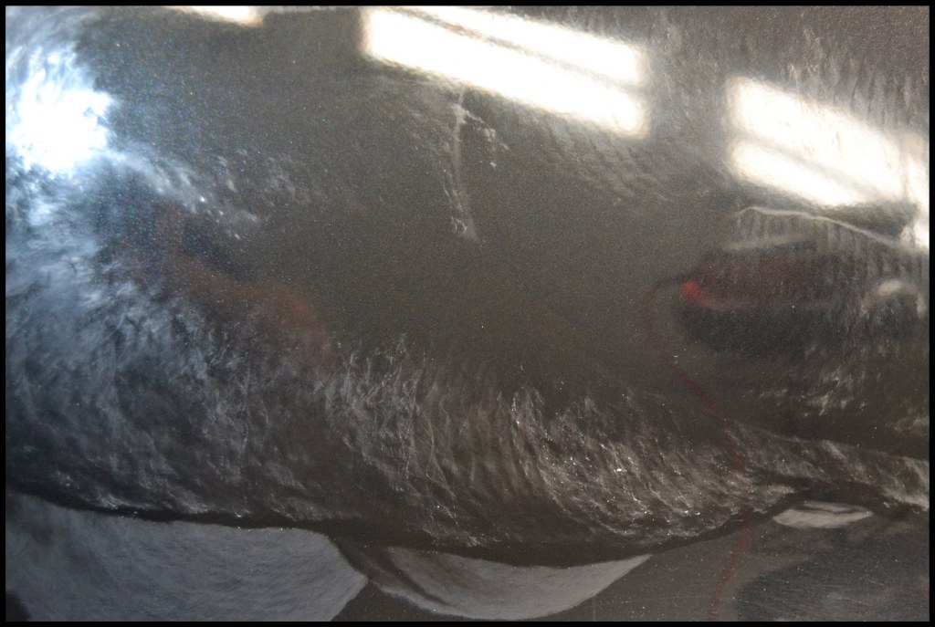

Og så skjer den store tabben som eg ønsker ingen skal få oppleve!! Eg dreiv med polering av fremre dør og hadde nettopp sjekket med led lykta om alt var ok. Skulle så legge lykta på taket på fiberkluten, men da la eg den ikke slik som eg skulle og lykta sklei ned langs ruta og laget noe kraftige hakk i lakken på døra. Polerte over for å se om eg kunne dempe dem litt mer, men det vart ikke så mye bedre. Isteden for å bare legge dette til sides, slik at eg sjøl hadde fått roet meg ned og klarnet hodet,tok eg frem Scholl våt slip kit som eg har kjøpt men skulle prøves ut på gamle volvoen min først. Målte med dybde måleren og der var å pusse på. Starta med å slipe med smøring og klossen som fulgte med, startet rolig med lite press. Ikke så mye som skjedde trodde eg, men la ikke merke til at eg la for my press og holdt klossen for høgt slik at eg faktisk klarte å ødelegge lakken på kanten før vinduslista. No vart eg 100% knust, planen var å holde på noen timer til, men hadde allerede 12 timer med arbeid denne dagen, så eg måtte bare ta kveld for å summe hodet og finne ut hva eg skal gjøre nå. Ikke kunne eg ringe til eieren for han var på ferie. Så eg tok en
telefon for å få noen råd fra Arne her på forumet og han ville ta seg en tur til helgen for å se på tabben som eg fikk til:(
Ca 12 timer
Dag#4
Lite søvn denne natta for å si det slik!!
Starta med å ringe Møller om dem hadde inne lakkstift til denne lakken og det hadde dem. Da var det å frese seg en tur ut og kjøpe lakk. Så vart det rett heim og ned i garasjen.

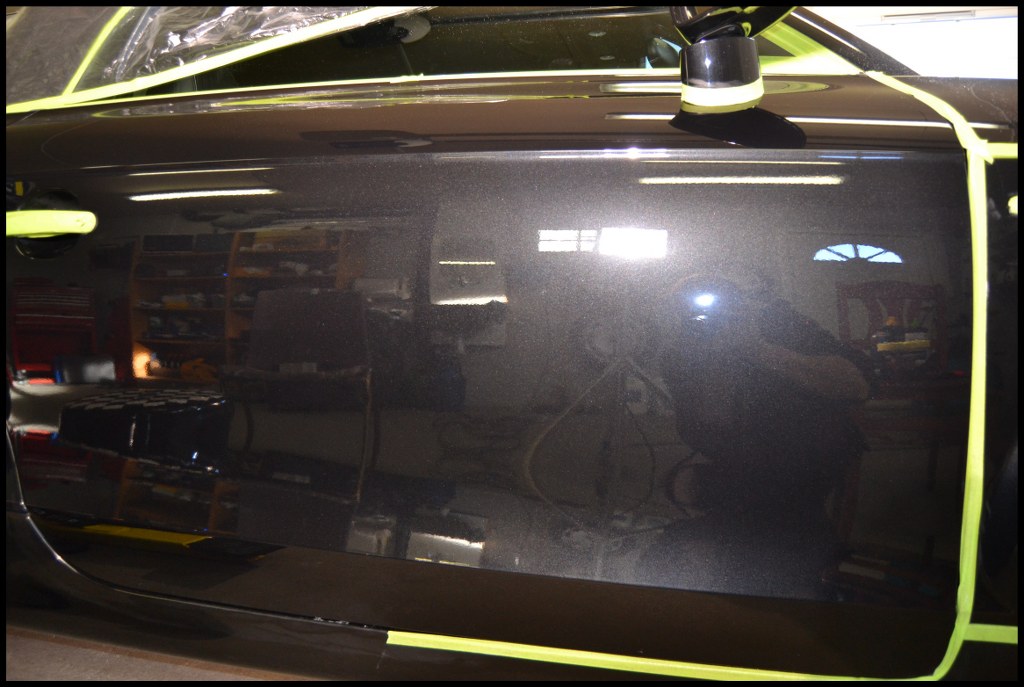

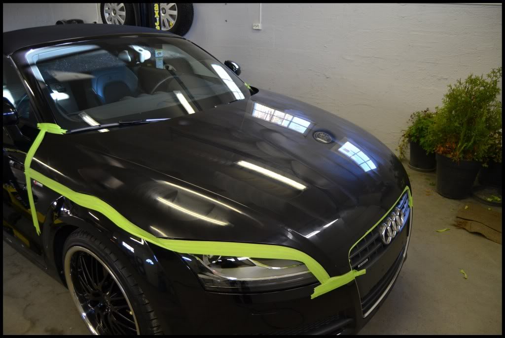

Da var det å fortsette med grov korrigering. Men først måtte eg teipe over skaden, så eg slapp å bli påminna om den tabben hele tiden…
Så var det døra som fikk seg en runde 50/50.
Ferdig

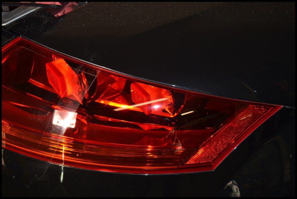

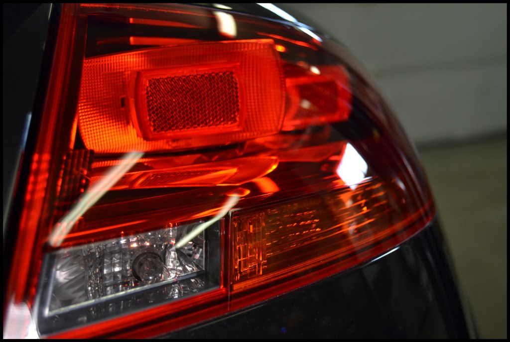

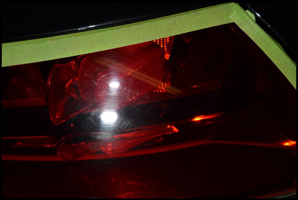

Så noen 50/50 av lyktene bak.
Ferdig

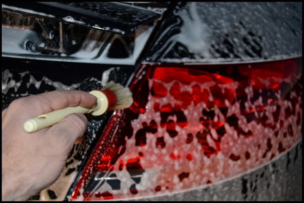

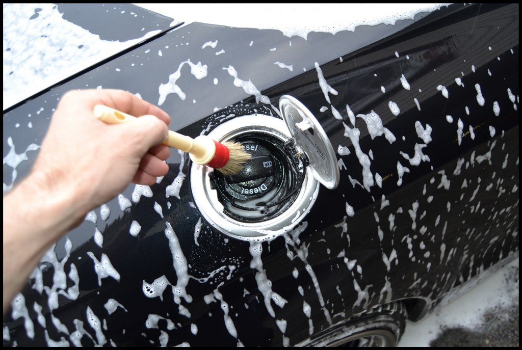

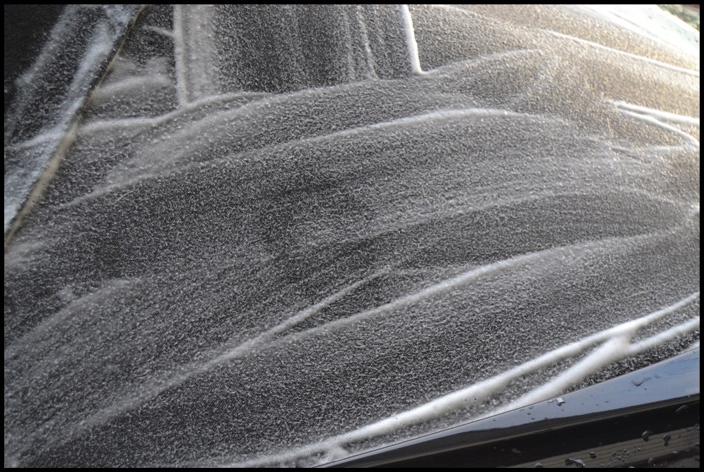

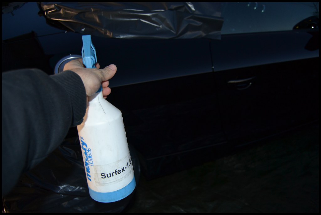

Starta med Surfex-HD 1:5 dette fikk stå i 7 min, før skumkanonen vart lagt på toppen. Brukte plastikk for å beskytte kalesjen ved påføring.
Brukte penselen rundt der rester kan ligge før avspyling, men ser faktisk under tørking at dette faktisk lagde mikro riper, håper dem forsvinner når eg skal finpolere.

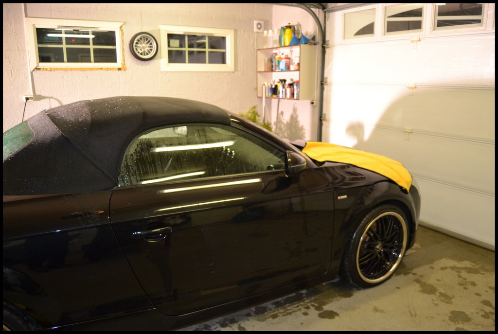

Så vart det berørings vask til slutt.
Kalesjen
Så vart den kjørt inn og tørket, og da tok eg kveld.

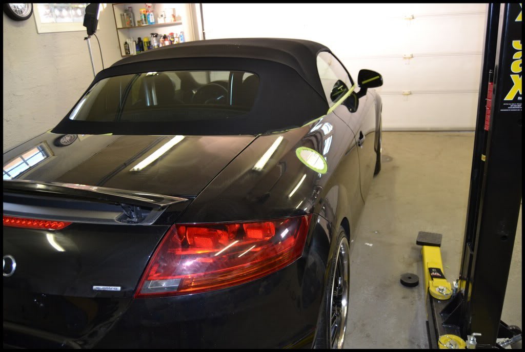

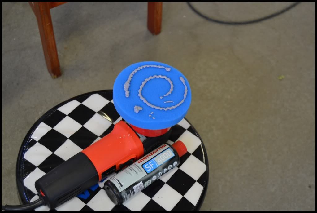

Da var det bare å komme seg i gang med finpoleringen. Rigga kestrel 6 pro maskinen og blå 3M pad Alle pads blir prima før bruk, spredde på hastighet 1 og økte til 3, første pass med press, resten uten ca 6 pass
Ene siden ferdig.

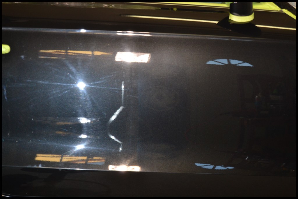

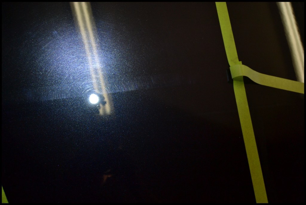

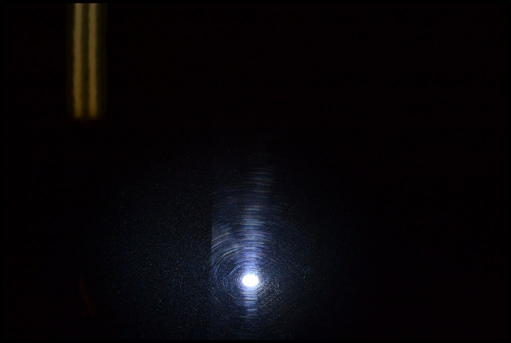

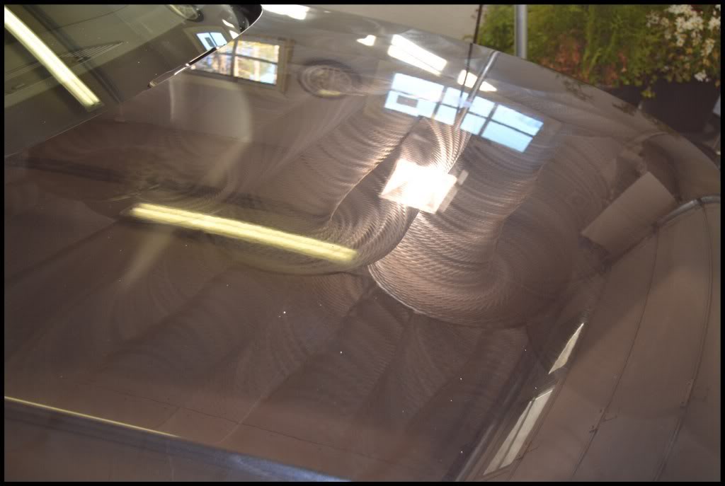

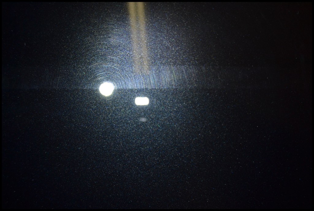

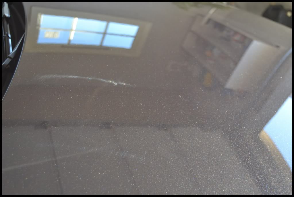

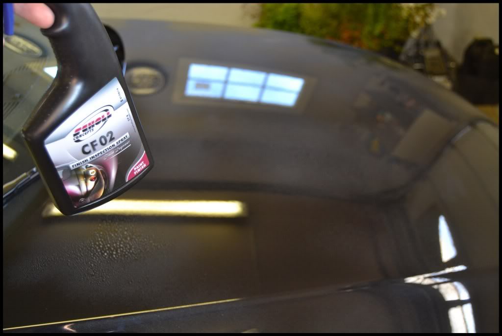

Panseret hadde noe mikroriper/kjørespor?
Brukte 3M kontroll spray på et test punkt for å se om eg fikk bukt med problemet, noe som skulle vise seg seinere at det ikke gjorde.
Ser bra ut her.

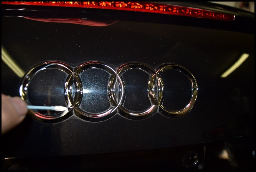

Tok en runde rundt Audi ringene.

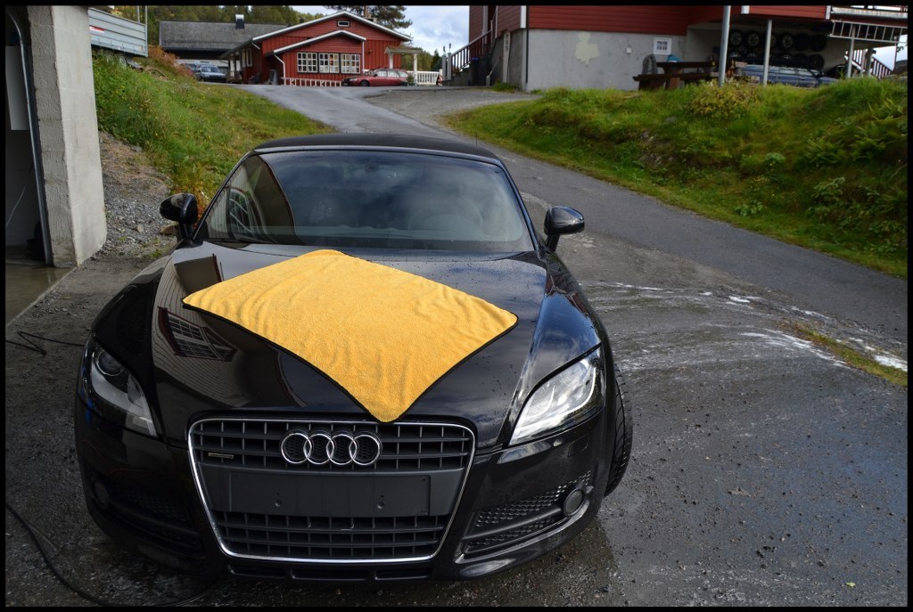

Så var det ut med bilen for avspyling, brukte først surfex 1:5 så spylte av så en runde med berørings vask, men her var eg ekstrem forsiktig for å være på den sikre side, tok et panel av gangen og så spylte av.

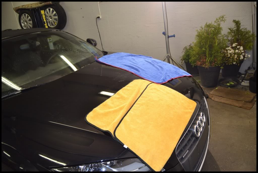

Tørket så bilen, la bare klutene på panelet ingen ting vart tørket med bevegelse dette for å se om eg unngikk mikroriper

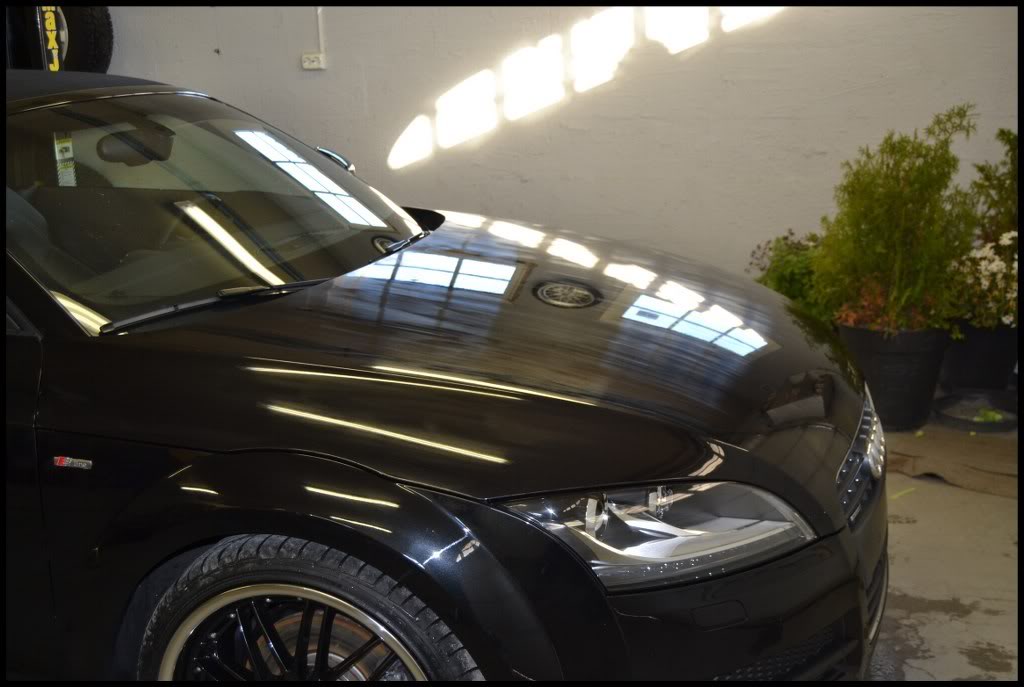

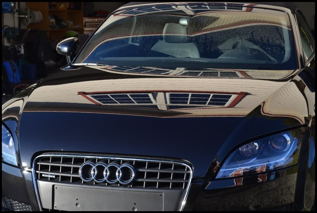

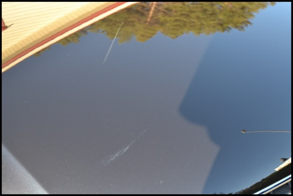

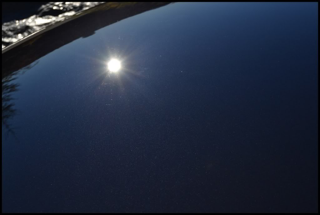

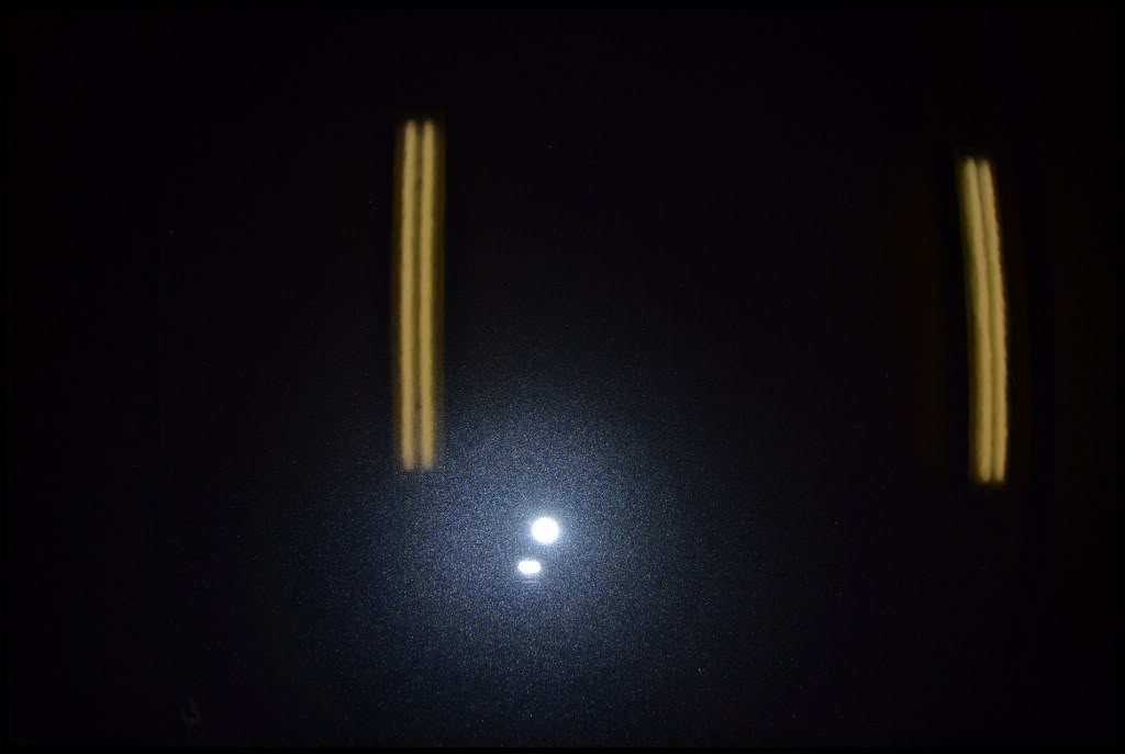

Men panseret bestod ikke sollys testen det er nå sikkert…

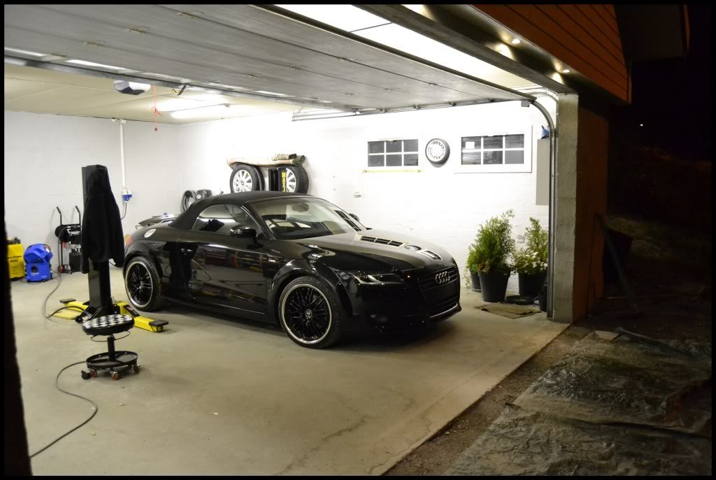

Så var det bare å rygge bilen inn i skilsmisse garasjen som kompisen min kaller den hehe..
Tok ei ny runde på pansere uten å buffe av. Kjøre bilen ut og dynke den med surfex HD 3 ganger, så tørk og inspeksjon. Las noe om dette på en anna S&S at dette kunne hjelpe på.
Sjekka i alle retninger kunne ikke se noe :) men dette tar på øynene i sterk sol!

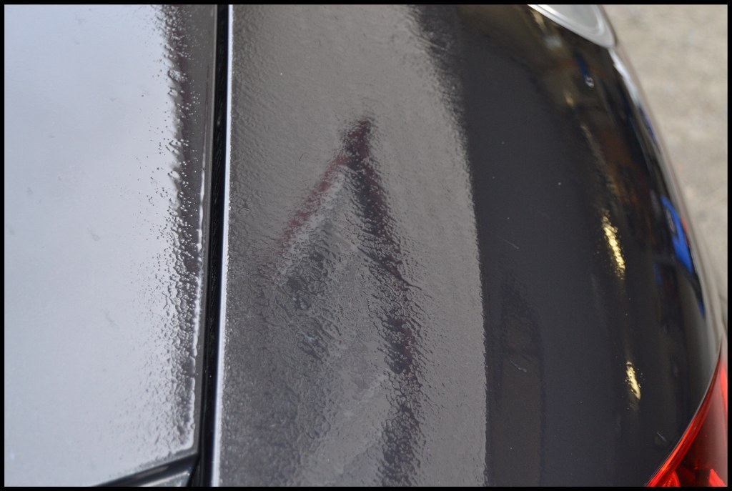

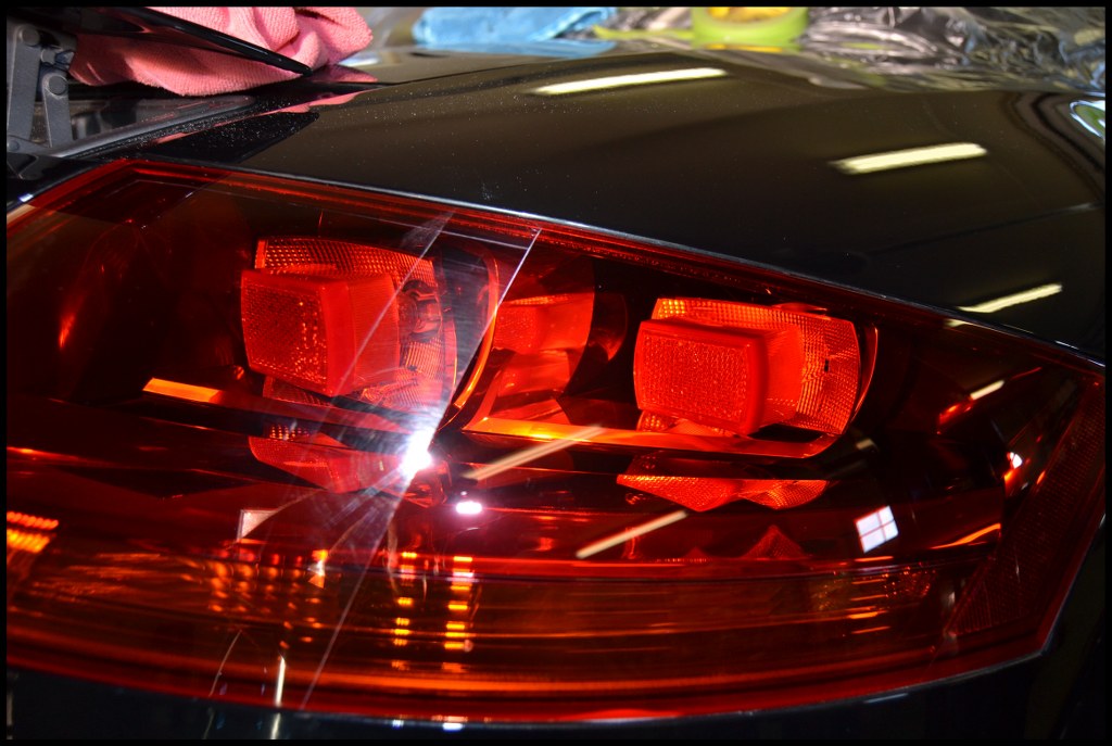

Brukte led lykten for inspeksjon, så bra ut heilt til eg kom bak til plastikken på støtfangeren der var det fortsatt mikroriper/kjørespor. Da var det frem med Kestrel og blå 3M pute og et par nye runder med polering. Brukte kontroll spray, var ikke så lett å fjerne nei.Vart usikker på om eg skulle vente til i morgen før eg la på LSP for å ta en sjekk i sola først, men siden tiden renner ut for meg, så håper eg at dette vart bra. Da satset eg på LSP. Swissvax concorso
Prøvde å legge et tyntlag, men ser nesten ut son det vart litt mye denne gangen? Hva er teknikken? Og det måtte jo komme noe vatn ut av speilet også når eg holdt på!

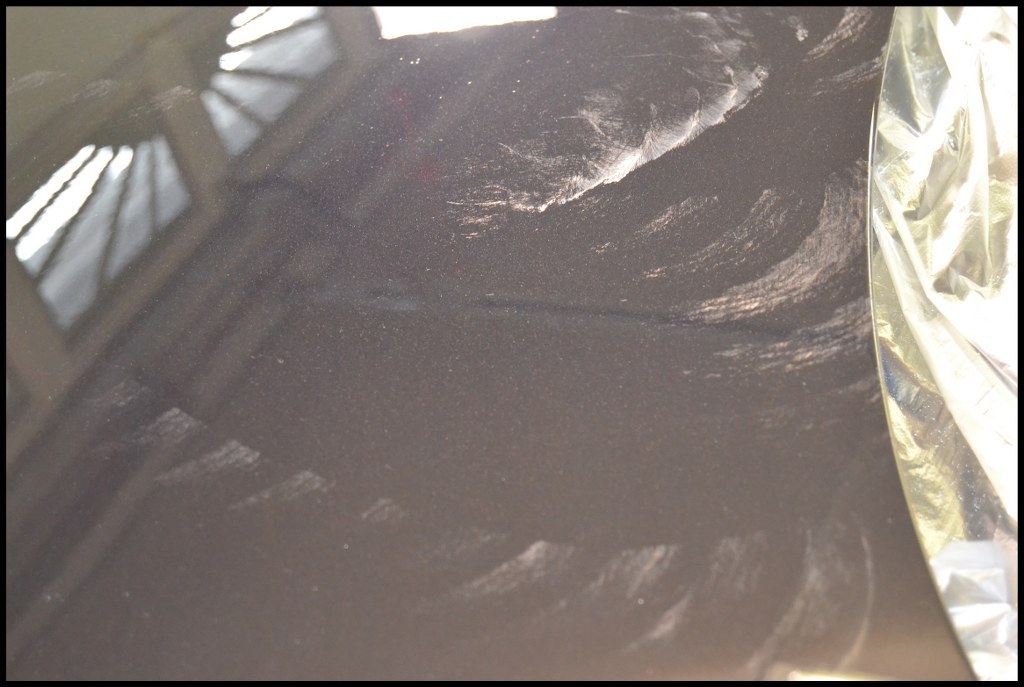

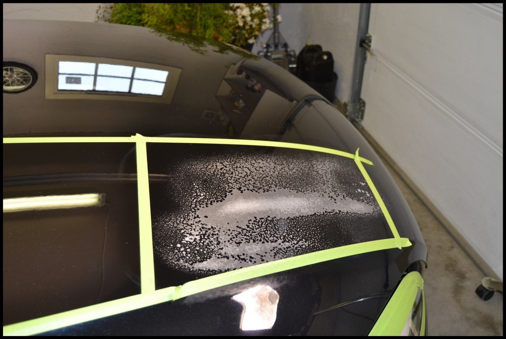

Så var det ut med bilen for å se resultatet, og da fikk eg en ny nedtur sola var fremme og eg kunne fortsatt se spor i sola :( Da var det bare å sette i gang på nytt, dessverre.
Tenkte å prøve noe nytt i desperasjon. Så da vart det denne komboen, med blå uber pads.
Kjørte på med press og så uten press hastighet#3 5-6 pass ,ventet til panelet var ned kjølt, buffet av og så kontrollspray.
Nei dette vart ikke bedre, heller verre :(
Nei da kjørte eg på med denne komboen, svart 3M pute. Bare for å prøve og se om eg kunne komme i mål med dette her.
Surfex HD på panser før eg kjørte den ut i sola for avspyling. Sprayet 2 ganger, etterfulgt med avspyling før tørke. La fiberklutene rett på panel ingen bevegelse.
Ikke F…om det vil forsvinne ! Dette prøvde eg 2 ganger med svart 3M pad
Nei nå vart eg heilt oppgitt. Tok meg en kaffe, tenkte eg skulle gå på med denne komboen og grønn uber pad.
Samme prosedyre med avspyling og tørk, og naturlig vis samme resultat også :(
Da var det å leite frem blå 3M og kjøre på med denne. Det var denne som ga det beste resultatet.
Så mye bedre ut nå, men ikke 100% i somme retninger under inspeksjon i sola.
Føler eg har prøvd det meste, kanskje det er en vanskelig lakk dette her? Eller rett og slett eg har for lite erfaring enda!

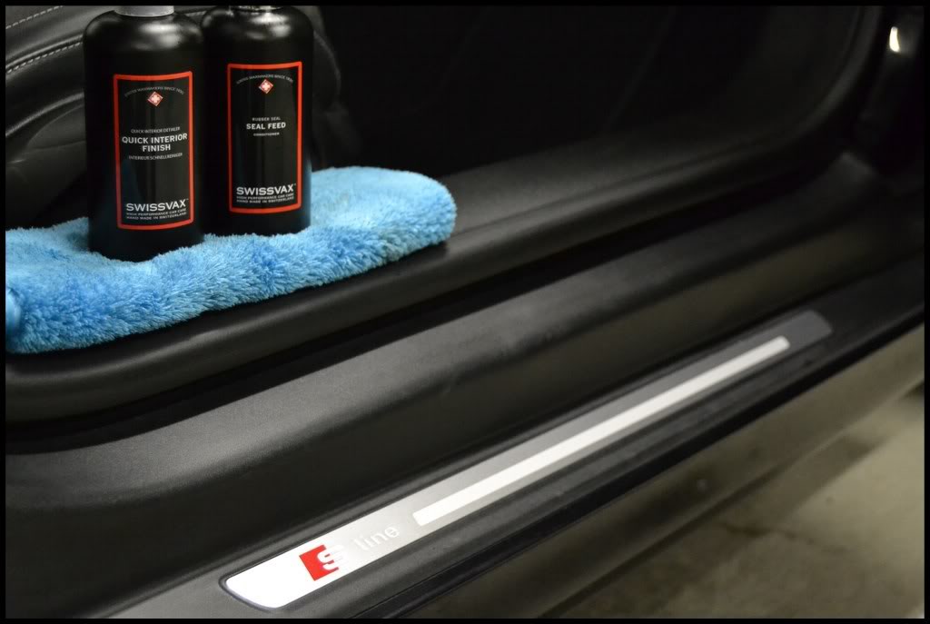

Alle dør lister fikk seg en runde med seal feed, interiør vart tørket for støv med quick inerior finich.

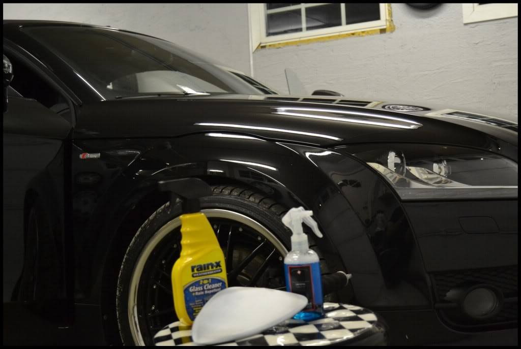

Alle rutene vart vasket innvendig og utvendig med SW crystal, så vart det rain x på utsiden igjen.

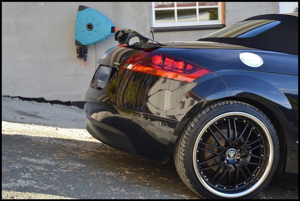

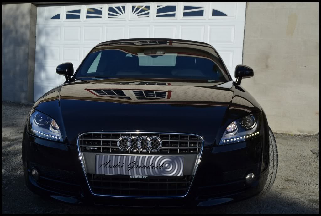

På tide med ferdig bilder, vart så klart noe styr det også, tomt for batteri. Må bare beklage at det er grus på dekkene, men ikke så mye å gjøre med dette før asfalten er på plass, så det vart å pusse en gang til over når bilen vart parkert i garasjen.
Før
Etter

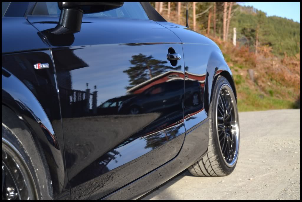

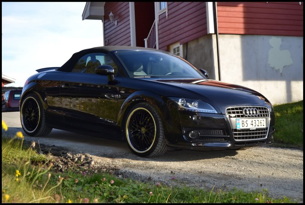

Bil ved levering.
Etter x antall timer

Sliter med å bruke lys/led lykt til å finne ut om eg har oppnådd feilfri korrigering.
Føler at eg ikke fikk levert bilen i den standeren eg hadde håpet på.
Har tatt meg en tenke pause på bilpolering, om dette faktisk er noe for meg? Det var en forferdlig følelse å ødelegge lakken til en kunde bil!
Ca 65 timer på denne bilen.
+ x antall timer med å lage ramme på bildene hehe
Da er bilen levert klokka 01:00 Han var kjempe fornøgd med bilen :) skaden fikk han også se. Fortalte at eg ikke var 100% fornøgd med resultatet, fordi at eg ikke har nokk erfaring til å klare å mestre denne type lakk.
Takker for titten, og håper noen kan ta lærdom av mine feil.
