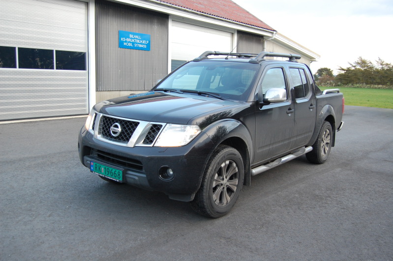

Gjør et nytt forsøk på en Shine her, satser på at teknologien ikke er imot meg i dag også.

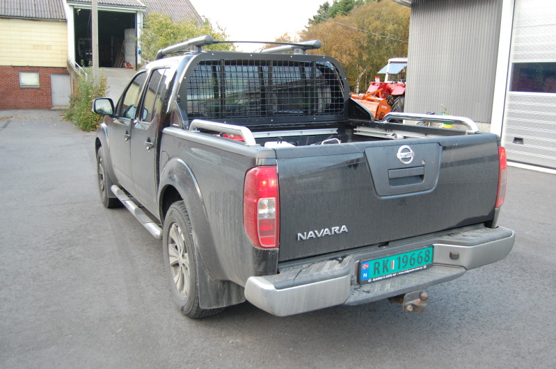

Nissan Navara 2010 mod
Svart, med åpent plan

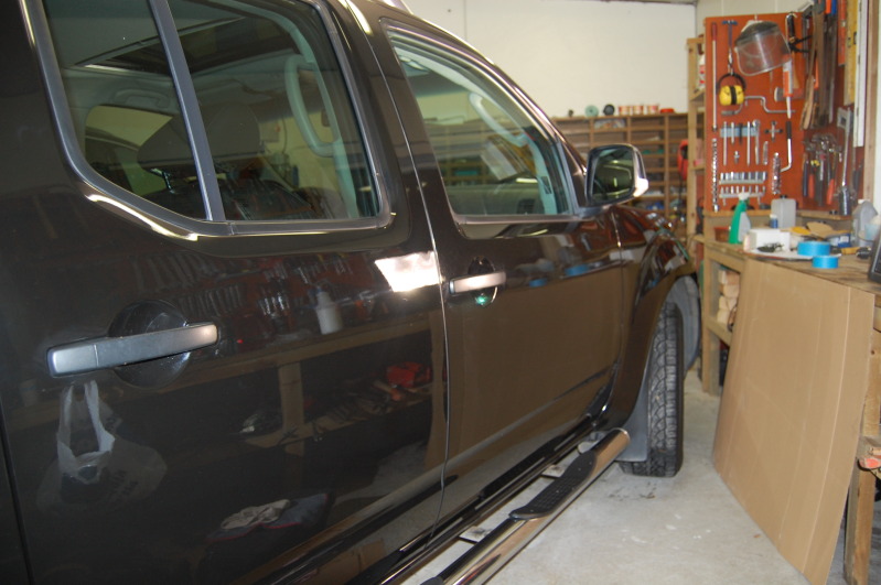

Jeg fikk bilen levert en fredag formiddag, lettere ryddet innvendig, klar for et lite Spa opphold.
Spa er visst blitt litt pop i det siste, både i bilverdnen og ellers i den mer menneskelige verdnen.

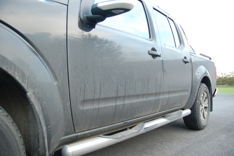

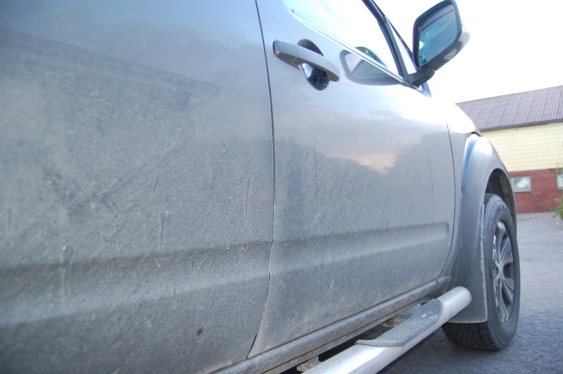

Her er det noen bilder før noe som helst er satt igang.
Mye sand/støv lett skitten bil.
Bremsestøv på felger
osv.

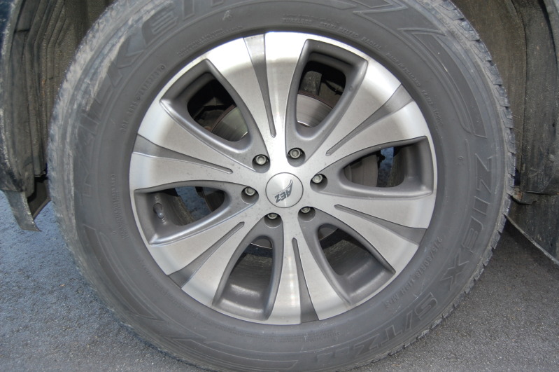

Så blir felger vasket med P21S og gnikket med Vikan Børster. To felger om gangen før jeg spyler av med HT. Dette skulle vise seg at ikke gjorde hele susen. Så Iron-X blir oppfølgeren, med virketid på ca 5 minutter, litt gnikking på noen av de verste punktene og avspylt.

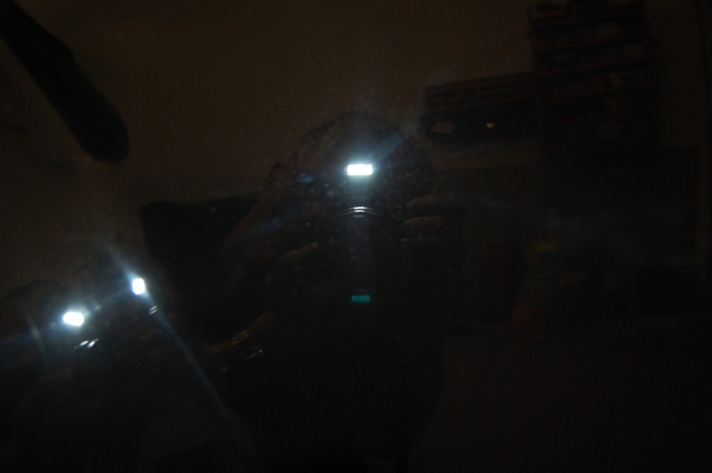

Etter-bilder av vaskinga? Nei, det var desverre altfor mørkt til å kunne få til noen bilder, så jeg gav opp det prosjektet..
...Og glemte det selvsagt morgenen derpå ...

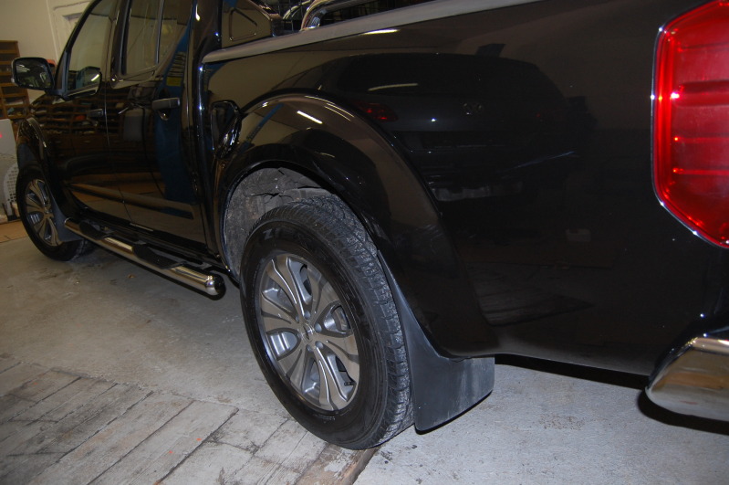

Dag 2

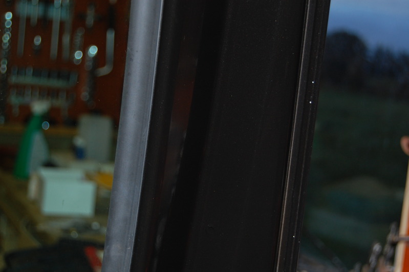

Litt Clay-merker

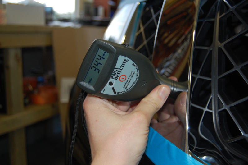

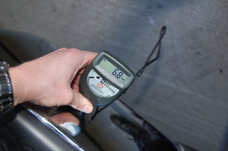

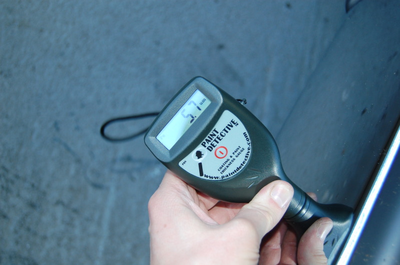

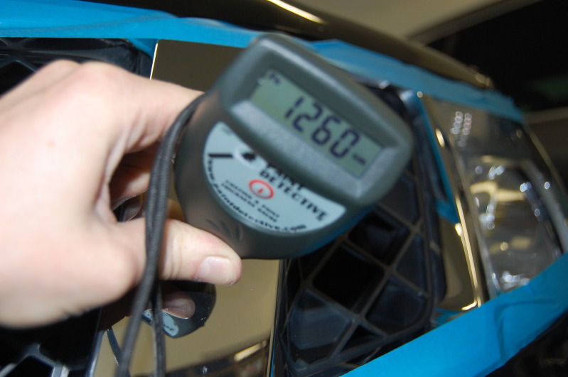

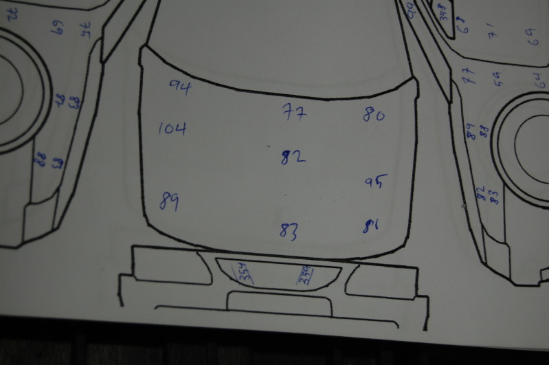

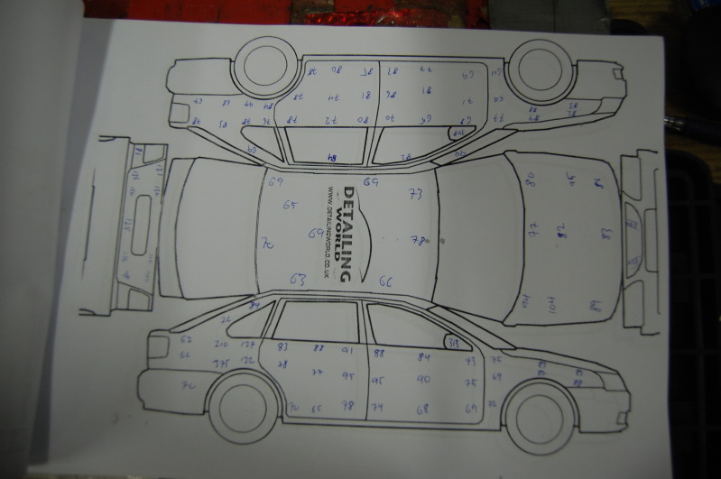

Her er ett etter at lakkdybdemålinger og noe av maskeringa er unnagjordt.
Lakkdybder:
Jeg syns lakken på denne bilen er svært tynn, stemmer det, eller er det bare jeg som er vandt med god gammeldags "maling"?

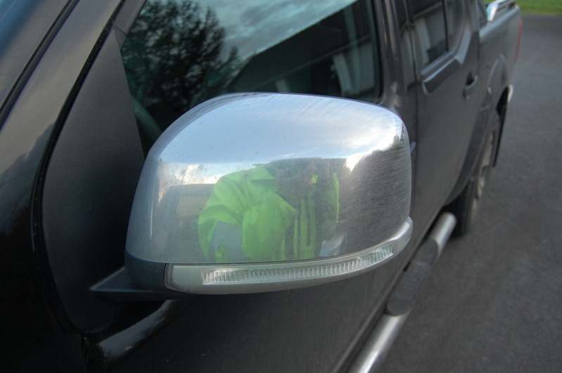

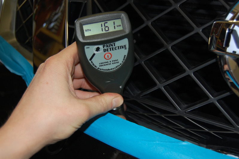

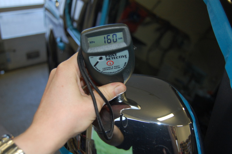

Chrome-detaljene måtte jo selvsagt også måles ;)
Grillen:
Mildt sagt varierende verdier.
Speilhus
Støtfanger:
Nesten rent metall her :)

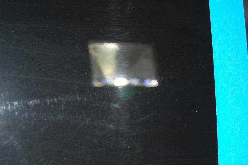

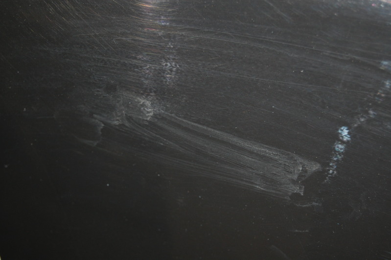

Så litt ripekorrigering:

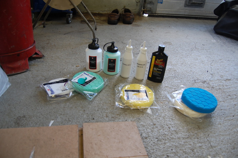

Dette er de forhåndsnominerte utfordrene
Swissvax CFP Strong, og Nano-polish
Meguiars #205 og D151
Scholl S17+
Puter:
Diverse Hex-pads
Jeg velger å begynne rolig i tilfellet like myk lakk som på en Toyota jeg hadde tidligere.

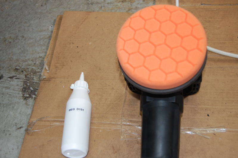

D151 på orange Hex-pute(ang. Styrke på Hexagon-putene fra Blank Bil, så skal jeg lage en liten oversikt i slutten av tråden!)
Dette gav ikke noe resultat
For å gjøre en lang historie kort, så kan jeg med bilder vise noen av kombinasjonene jeg valgte å teste ut før jeg falt på en avgjørende kombo.
D151

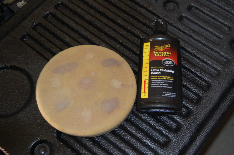

#205
SV CFP Strong
-Denne tok mest swirls med gul Hex-pad, men alikevel ikke helt fornøyd med resultatet
Jeg kjørte på med bl.a. Meguiars #105 på en eller annen skum-pad, Scholl S2 Orange på Mirka ullpute før jeg klaska til med:

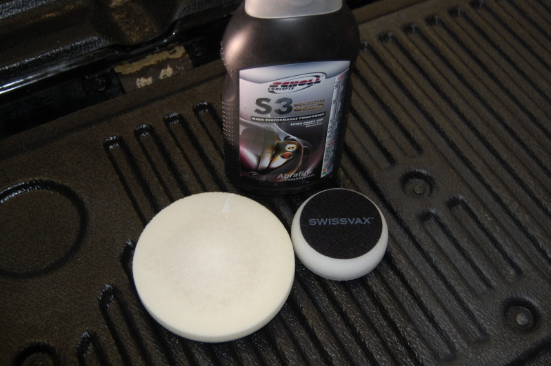

Scholl S3Gold på Swissvax rubbing pute fra pad towers of Swissvax -sammen med de nye bakplatee fra Swissvax. Jeg syns det ergode bakplater og pads, jeg.

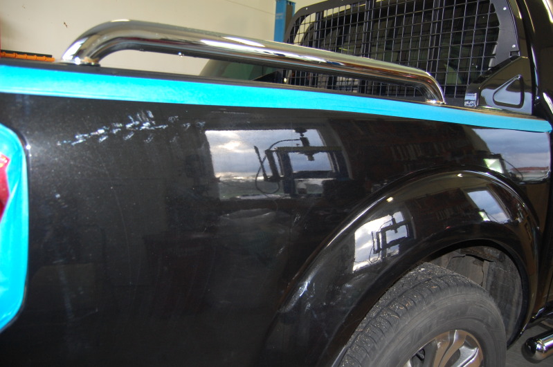

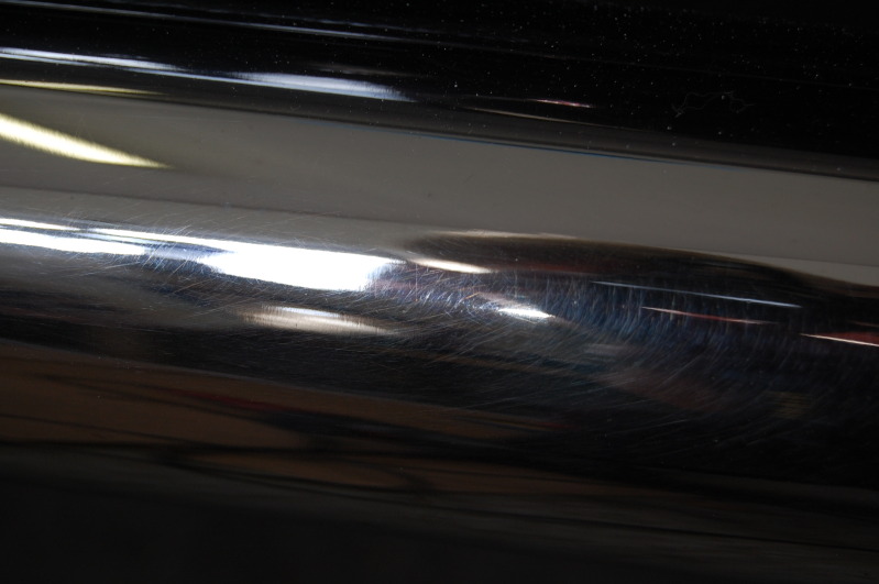

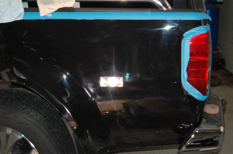

Dette gjorde definitivt susen på taket av bilen(med spot pad), bak karmen ditto og bakskjermen på venstre side ble det absolutt bare holos og kjørespor i vilden sky..
Men en omgang med denne komboen

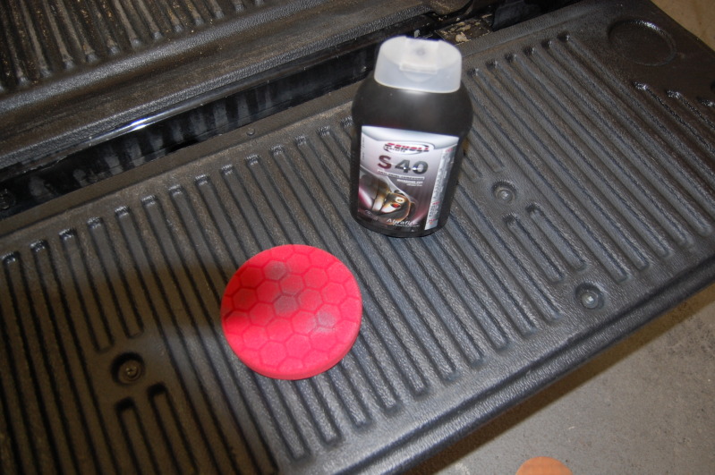

Gul Meg. Skumpad og #205 før den siste omgangen med
Scholl S40 og rød Hex-pad. Egentlig bare tull da det er holos som er problemet, og S40 bare er oljer, og Rød hexagon-pute er den mykeste i samlingen....
Det fiksa en del, men det er kanskje litt kjørespor jeg ser igjen i lakken da..

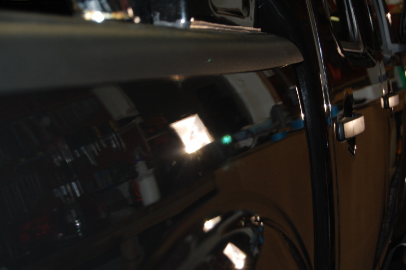

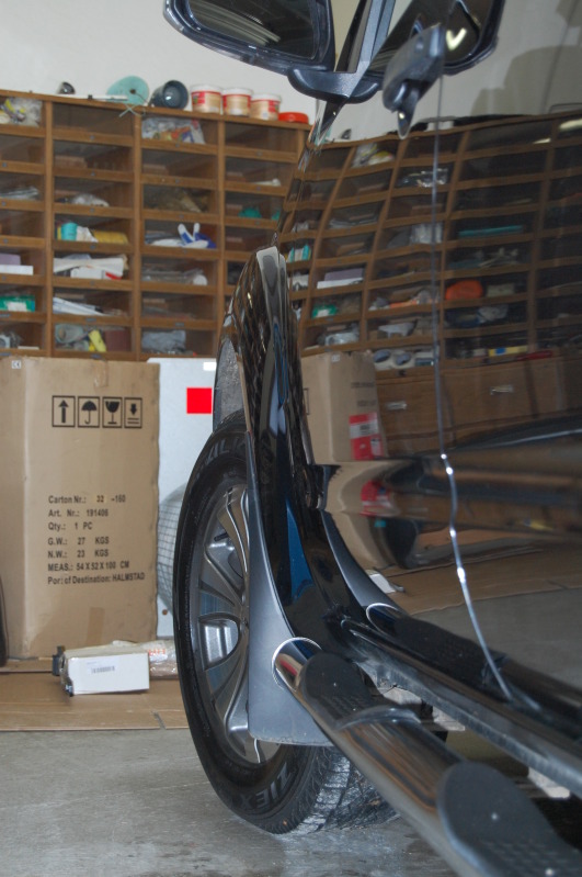

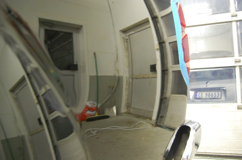

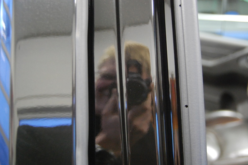

Et par speilbilder fikser jeg da av skjermen før jeg avslutter den delen for kvelden

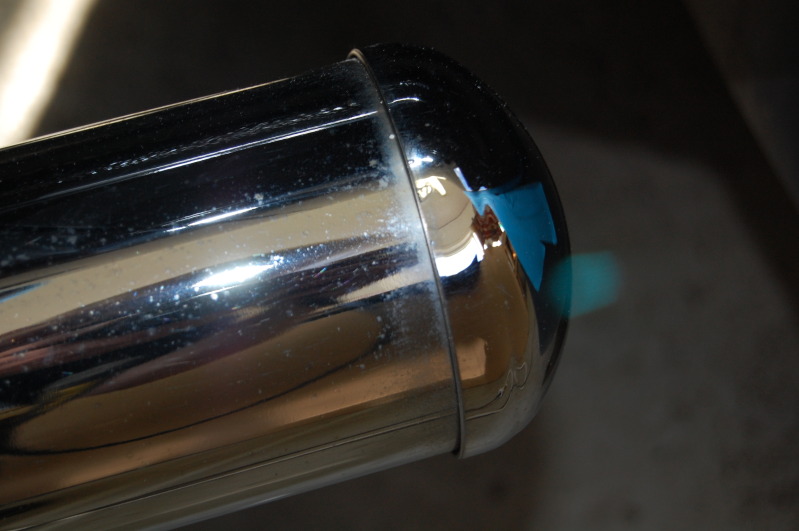

Det kjekke her er at jeg har nesten hele uka på meg til å bli ferdig med bilen, og trenger derfor ikke å stresse meg halvt i hel for å få bilen klar. Jeg legger derfor ripekorrigeringa litt på is, og begynner med litt detailing på chrome-detaljene :)

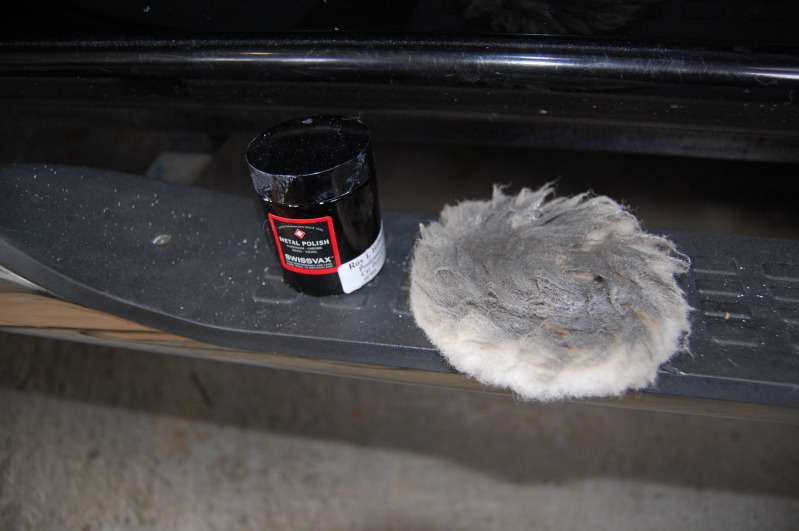

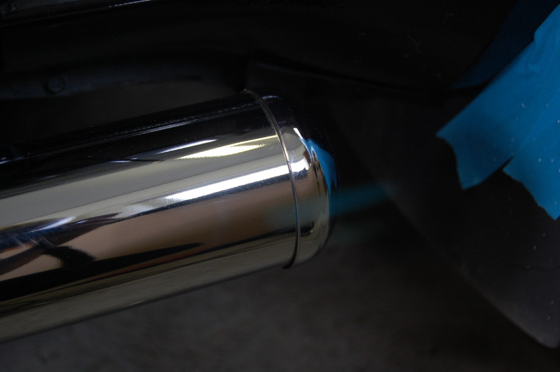

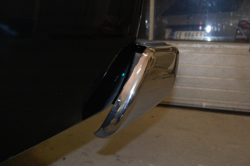

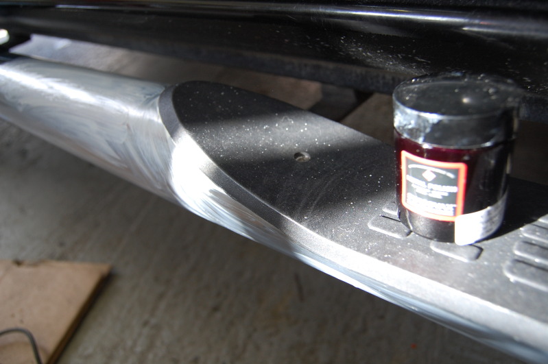

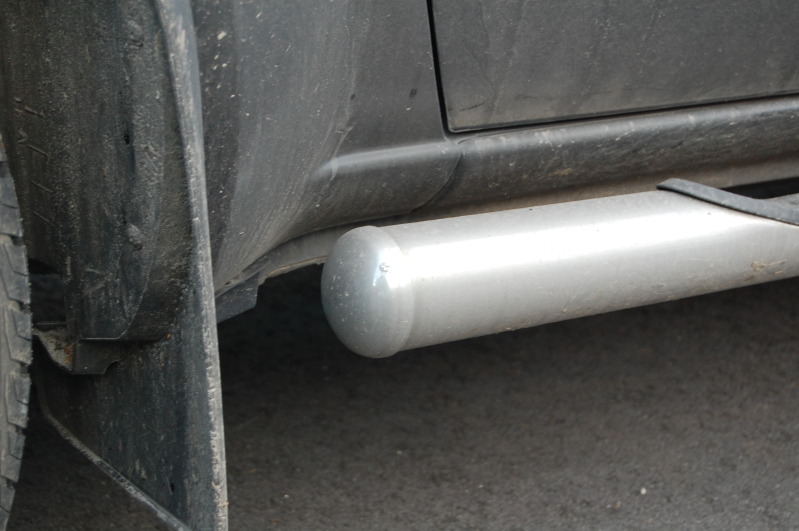

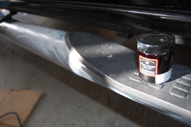

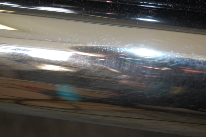

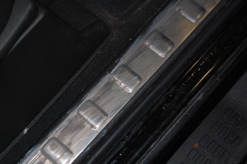

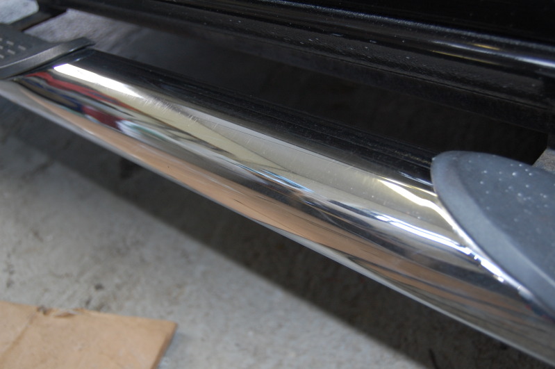

Med serdeles lite erfaringer med chrome og ren aluminium, så kjører jeg jo på med Alu polish. Denne valgte jeg å spre med fingrene og arbeide inn i materialet med ull spot-pad og roterende maskin, med lite til litt press. Jeg er litt for redd for å lage kjørespor eller andre skader på så rent metall.
Se bildene :)

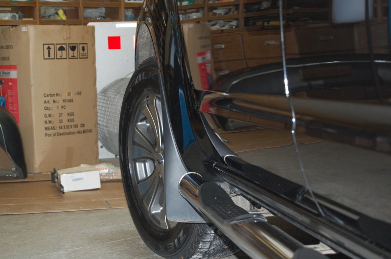

Her fra stigbøylene/rock sliders
Før behandling
Etter at maskinen har gjordt sin oppgave:
Jeg skal beskytte disse med Autobahn felgvoks -kanskje. Må tenke litt på det, fordi dette er litt skummelt med tanke på at en eller annen luring plutselig finner på å sette foten sin på siden av plast-brettet, og tråkke på voksen -som inneholder teflon...
Skli – woops – knekk... Say no more..... ;)
Bakfangeren
Og i tilfelle du lurte på hvilke produkter det har gått en del av her på metallet:

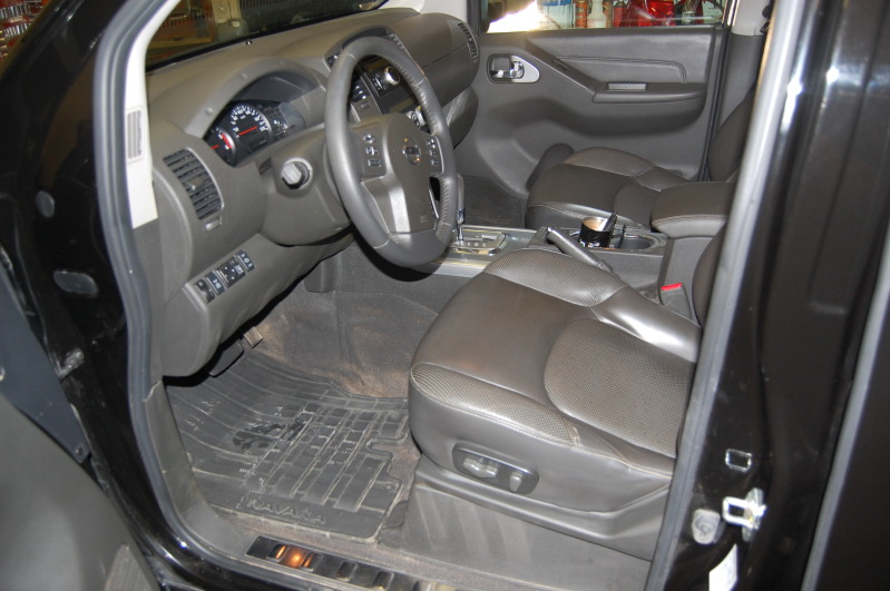

Jeg klarer ikke helt å avslutte for kvelden, så jeg begynner å titte litt på interiøret
Det er tydelig at en byggebransje-fyr bruker denne bilen
Her har jeg akkurat tatt ut mattene, og begynt så smått åvaske litt på siden av stolen før jeg kom på å ta bilder... :)

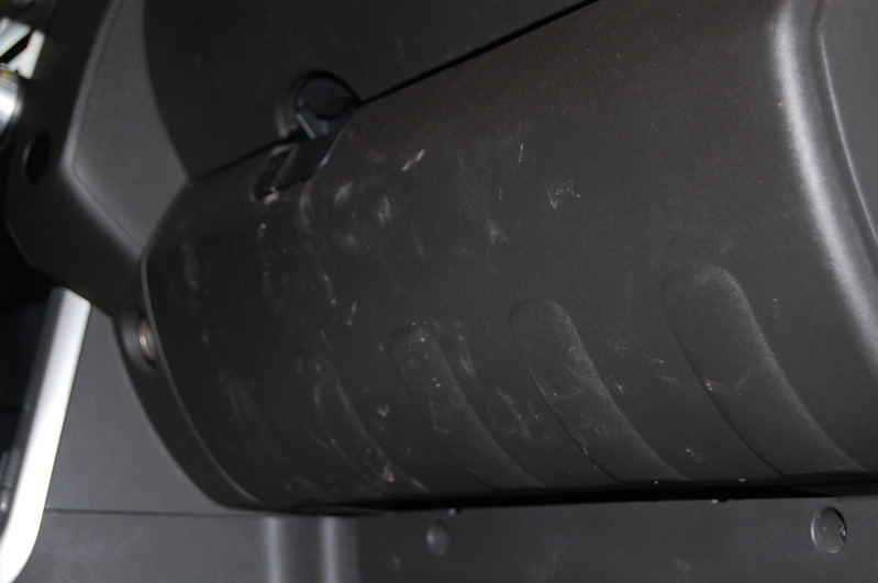

Hanskerommet

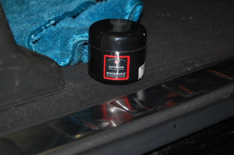

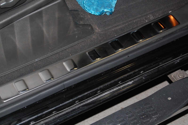

Innstegs lister av metall blir satt inn med Swissvax Alu Polish
Og begyttet med Autobahn felgvoks

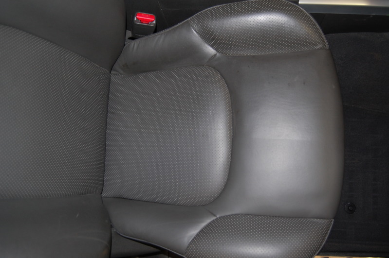

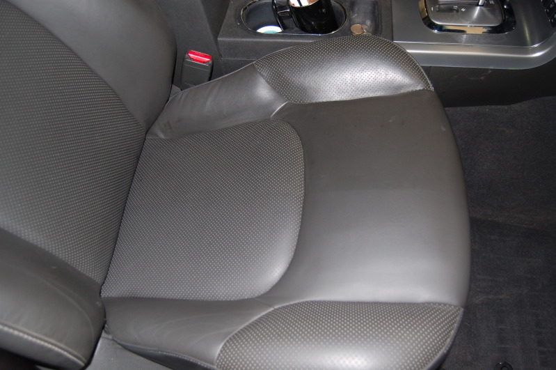

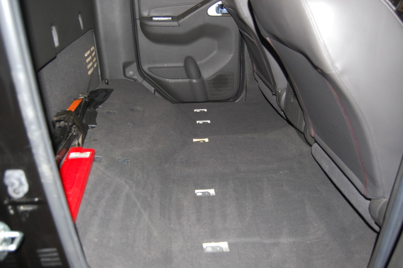

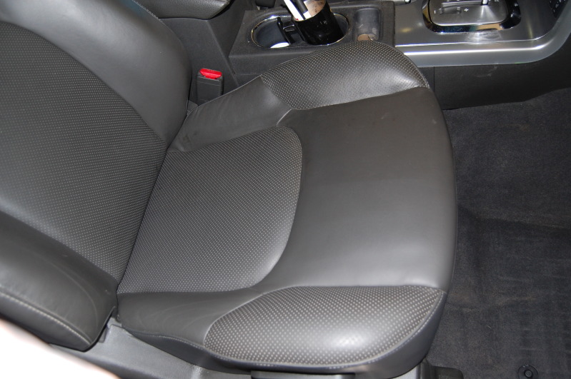

Skinnseter ble støvsuget før jeg gikk på med Leather Cleaner og medfølgende børste.
50/50 av pasasjer sete.
Lite vits i å legge ut dette bildet av baksetet når jeg nå ser at jeg ikke hadde noe før bilde her...
Men gjorde det alikevel ;)

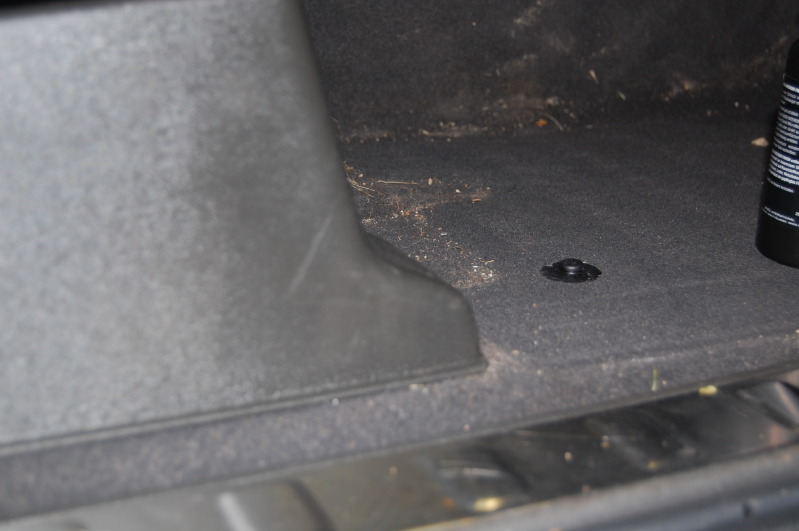

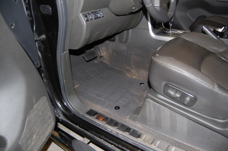

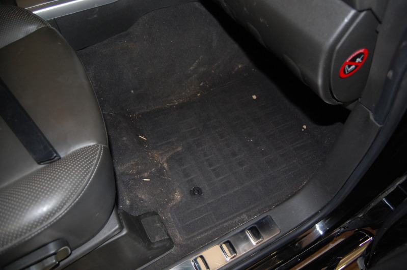

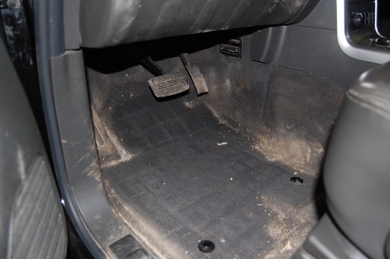

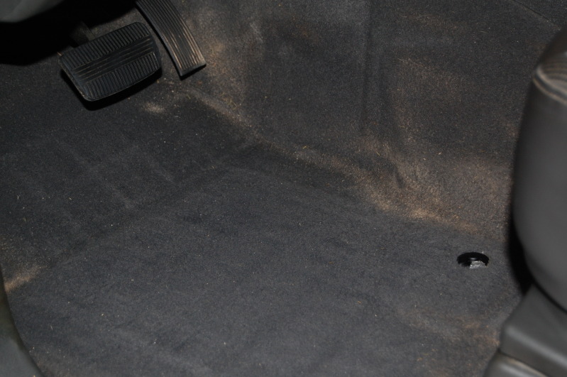

Dørken framme var ikke så bra, og ble ikke helt bra heller, hadde nok gjordt seg med en skikkelig vaske-masin her.
Før:
Etter noen omganger med støvsuger, Chemical guys green clean som ble dusjet lett på og arbeidet lit med en børste
Henger fortsatt igjen en hel del ureinheter som ikke ville bort med denne "enkle" behandlingen.

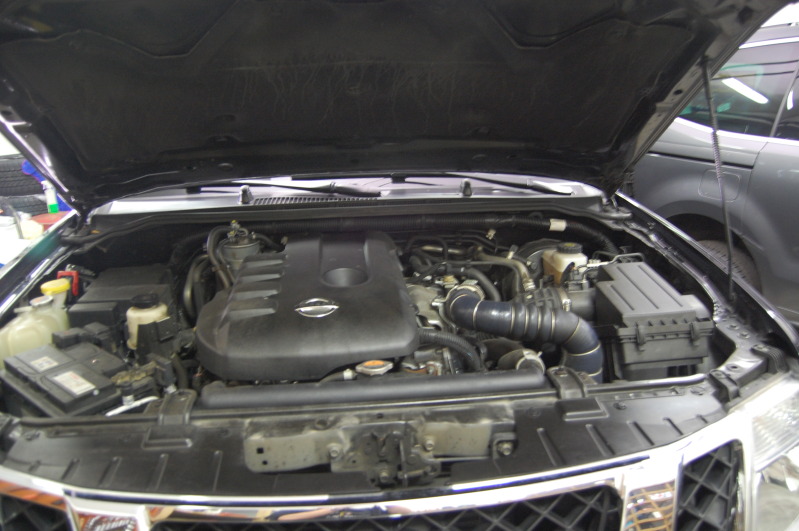

Under skallet er det ikke så mye å si. Det er en motor der.

-Nissan Navara 2010 modell har en mye hardere lakk enn hva som var forventet. Det var altså ikke vits i å bruke milde produkter for å få denne bilen fin igjen, selv om det er en sikkerhets sak og derfor bare bra å begynne på denne måten.
-Jeg syns lakken på bilen var meget tynn iforhold til jeg er vandt med. Jeg tør derfor ikke å arbeide for hardt på bilen da jeg er redd for å plutselig slipe gjennom lakken. Når det er sagt så trenger jeg vel ikke å si at våtsliping ikke var aktuelt, så noen litt dypere riper fikk oppholdstilatelse på denne bilen..
-HexLogic pads er OK puter å bruke. Teorien tilsier at mønsteret skal gjøre at polishen blir i puta litt lenger, og at man kan kjøre litt lenger -slik jeg forstår det. Dette stemmer etter min prøvelse. Men jeg savner litt mer cut-ferdigheter i noen av putene, men nå skal det også nevnes at ikke alle putene ble testet denne gangen.
Flexipads Hex Logic:
Yellow Heavy Cut Pad
Orange Medium Cut Pad
Green Heavy Polishing Pad
White Medium Light Polishing Pad
Black Finishing Polishing Pad
Blue Light Clean & Glaze Pad
Red Ultra Fine Finishing Pad

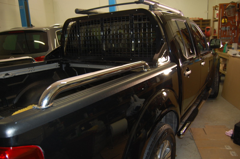

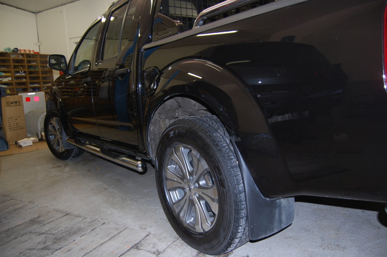

Da var bilen overlert. Eiger var veldig fornøyd med jobben, jeg gikk kjapt gjennom dens tilstand på lakk, hva sommer gjort og litt kjapt om gangen gjennom arbeidsprossen.

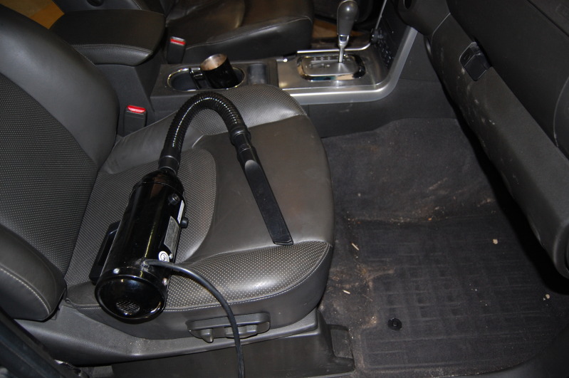

Og så må du jo skaffe deg våtstøvsuger! Den fotbrønnen så ikke ut ^_^
Tonytic    48
Tonytic
bra jobb dette, mye som ble blankt og fint igjen. men anbefaler deg å skaffe en våt støvsuger/ rensemaskin. :)

Godt se er flere Navara'r der ute som får litt stell. Hadde samme "møkka" ved pedalene når kjøpte min, å selv med rensemaskin/greenclean er det spor forts, men har håp forts..
