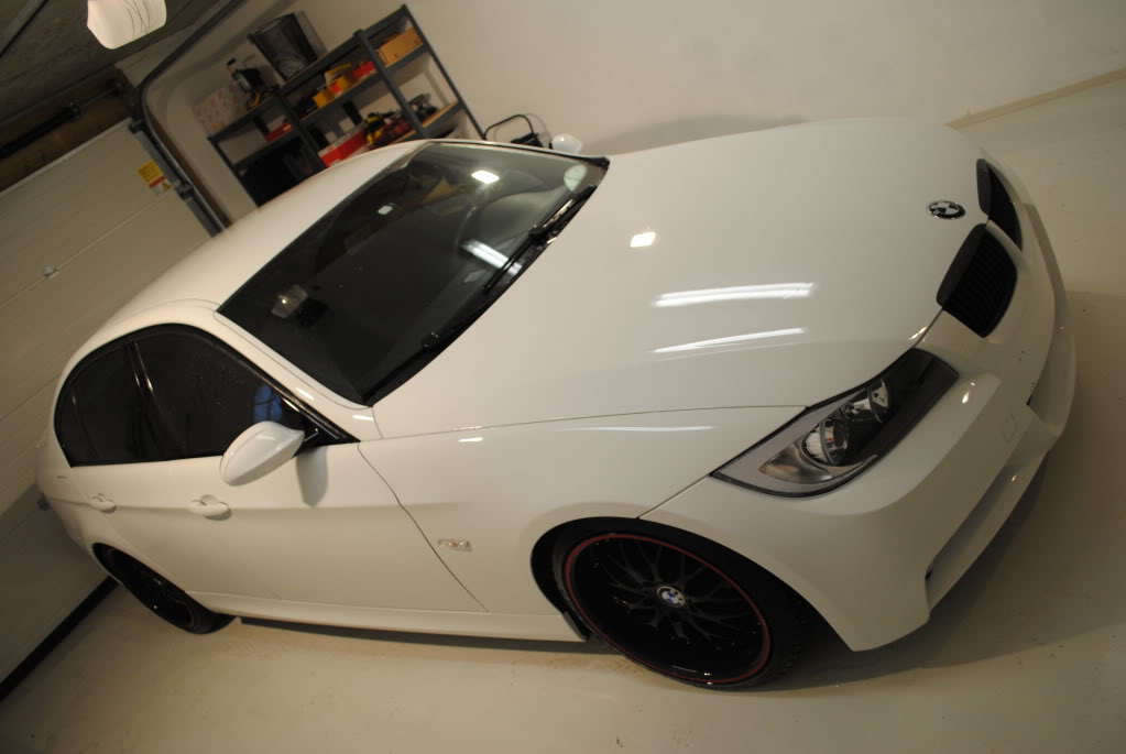

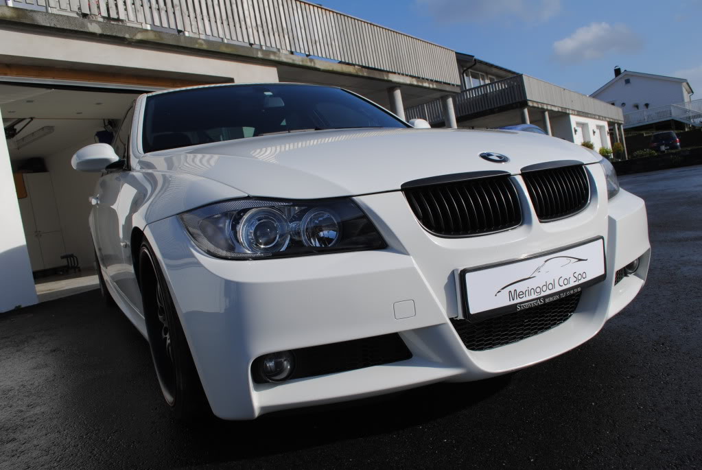

Etter å ha hatt mange biler stående så har jeg nå endelig klart å satt sammen et par S&S til dere igjen.
Denne gangen var det duket for en utrolig fin Beemer med 318 dieselTurbo. Eier er på sjøen så denne har jeg fått hatt i lengre perioder for å gjøre en så god jobb som overhodet mulig.

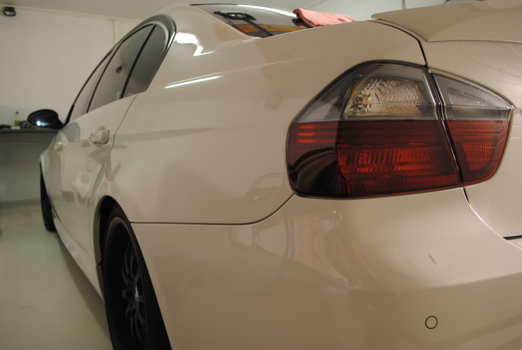

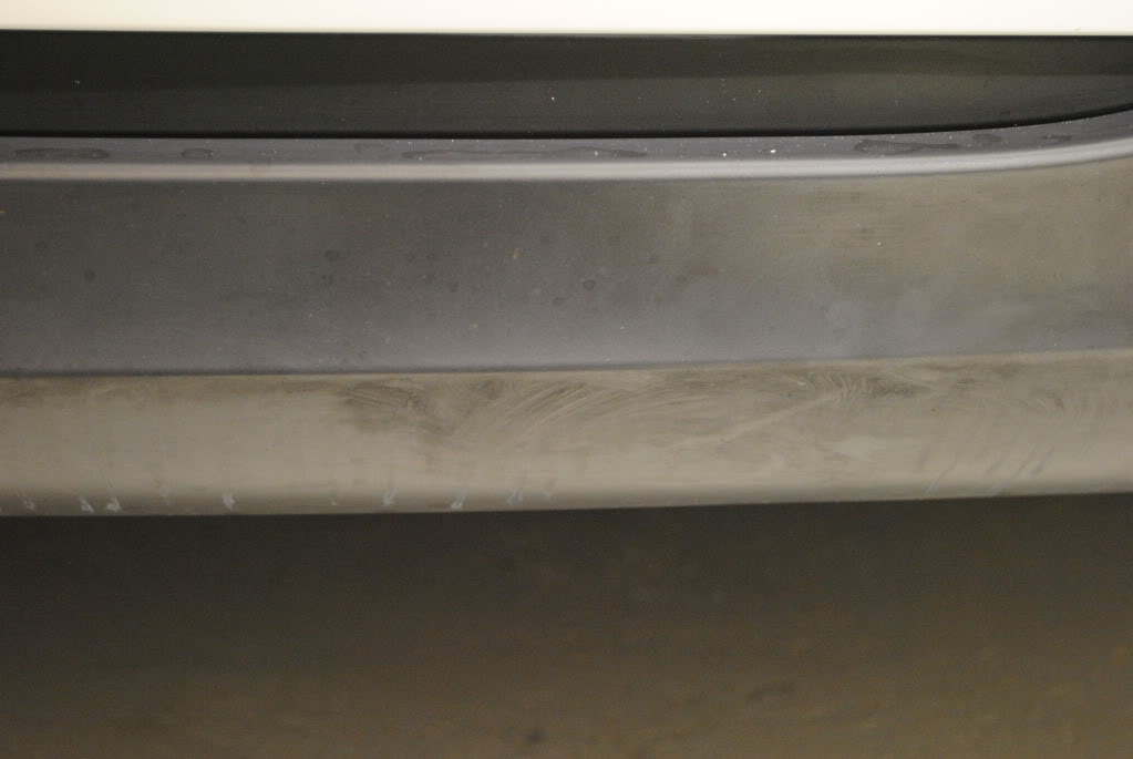

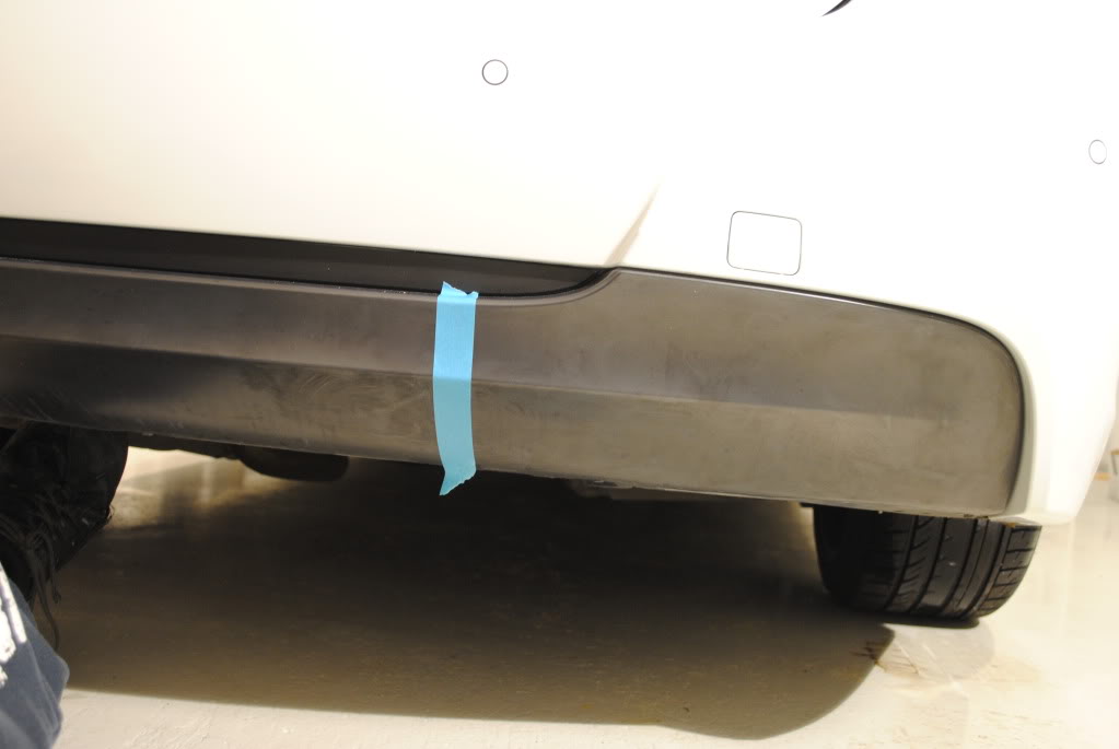

Forøvrig så har bilen et par skader på plast, sideskjørter og bakfanger, som jeg skulle se litt nærmere på. Under arbeid så ser jeg at dette ikke er noe jeg klarer å gjør noe med å det forblir ugjort. Likevel så blir bilen ellers meget pen i lakken!

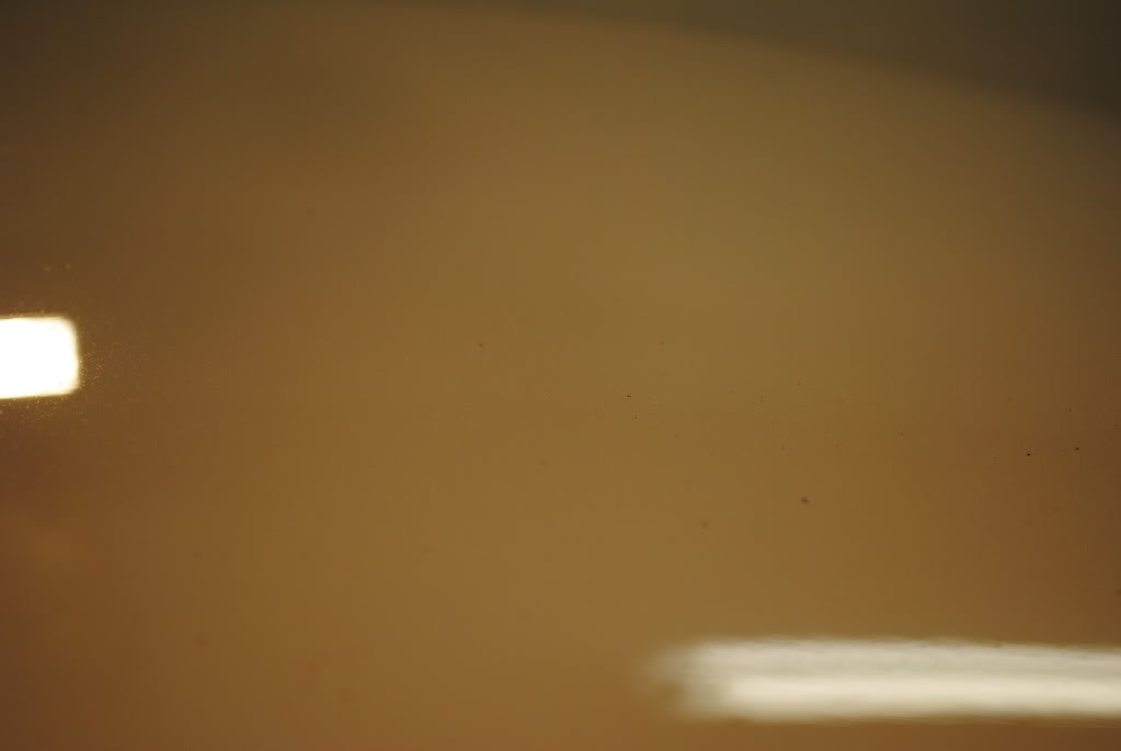

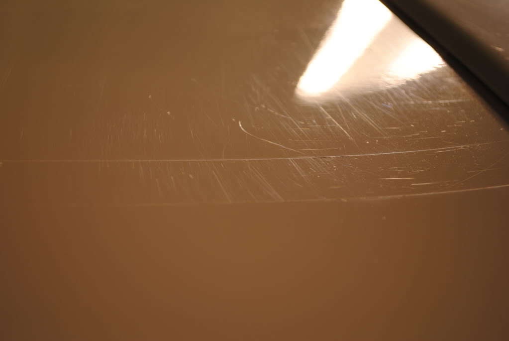

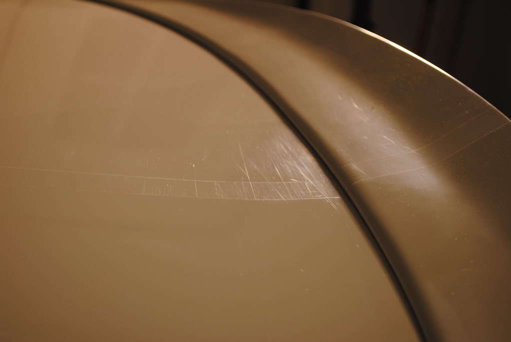

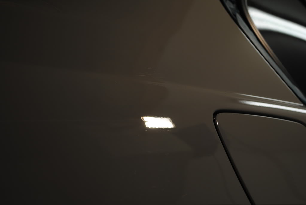

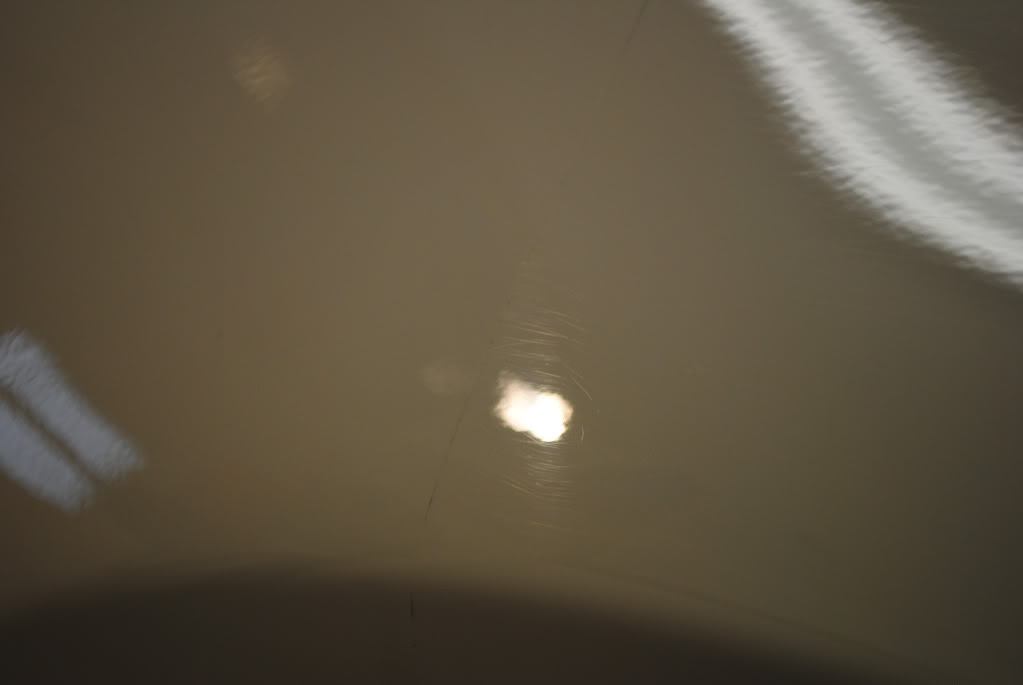

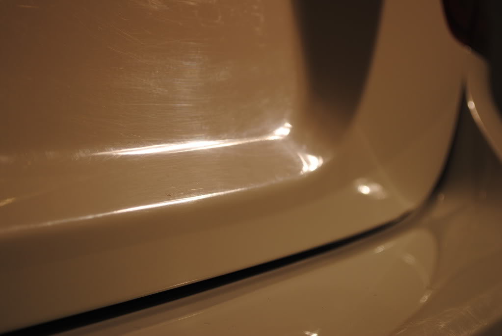

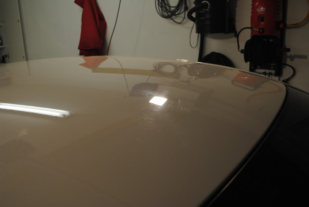

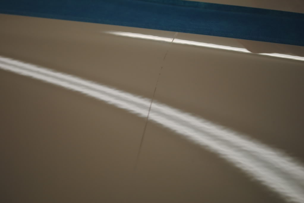

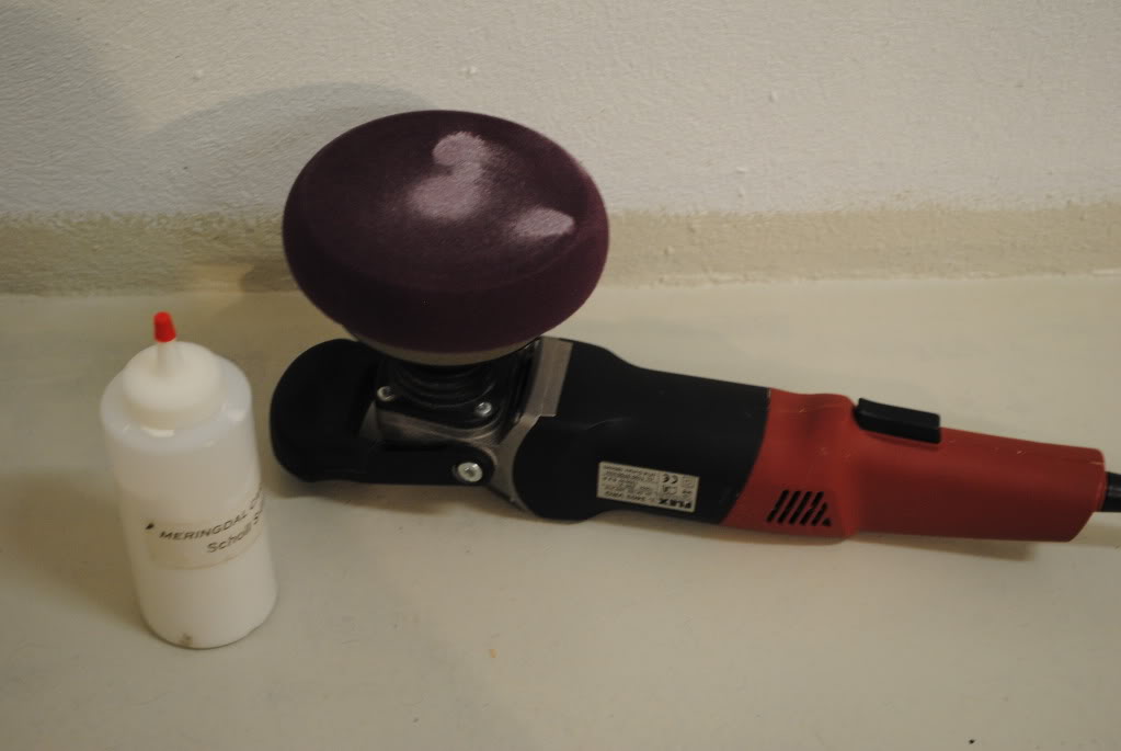

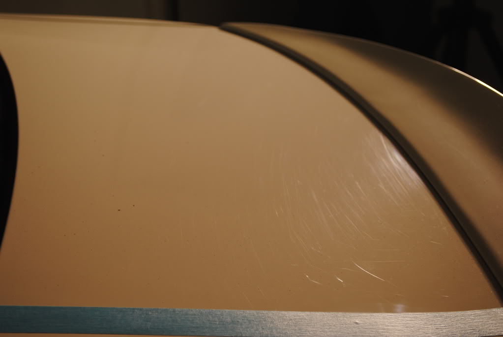

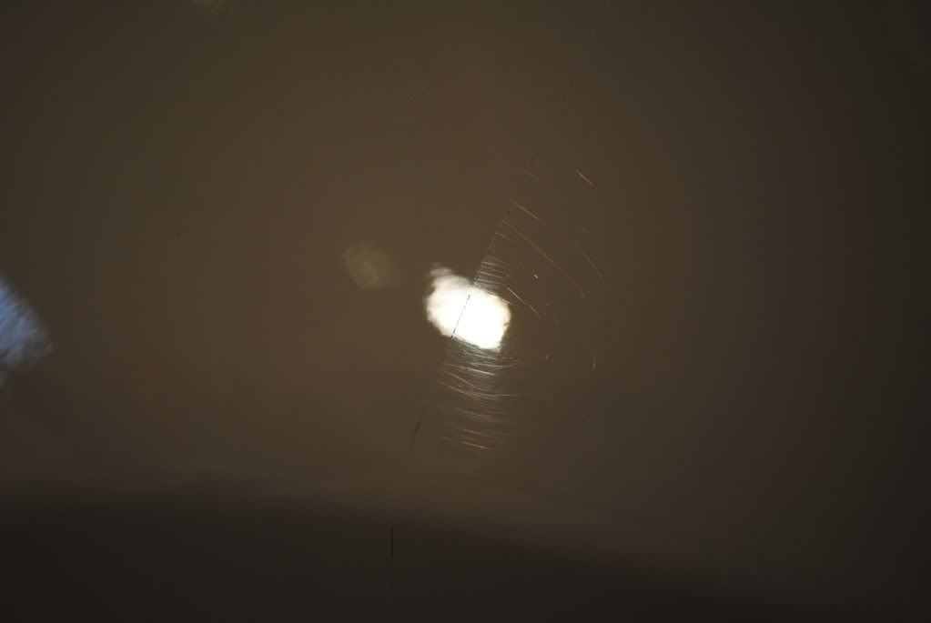

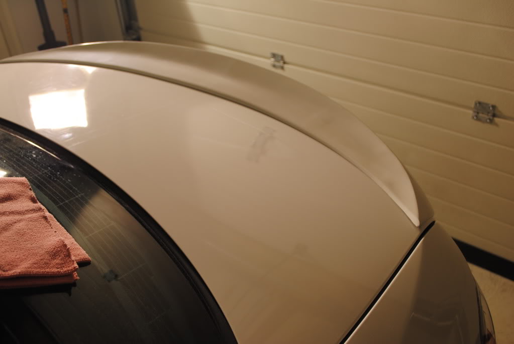

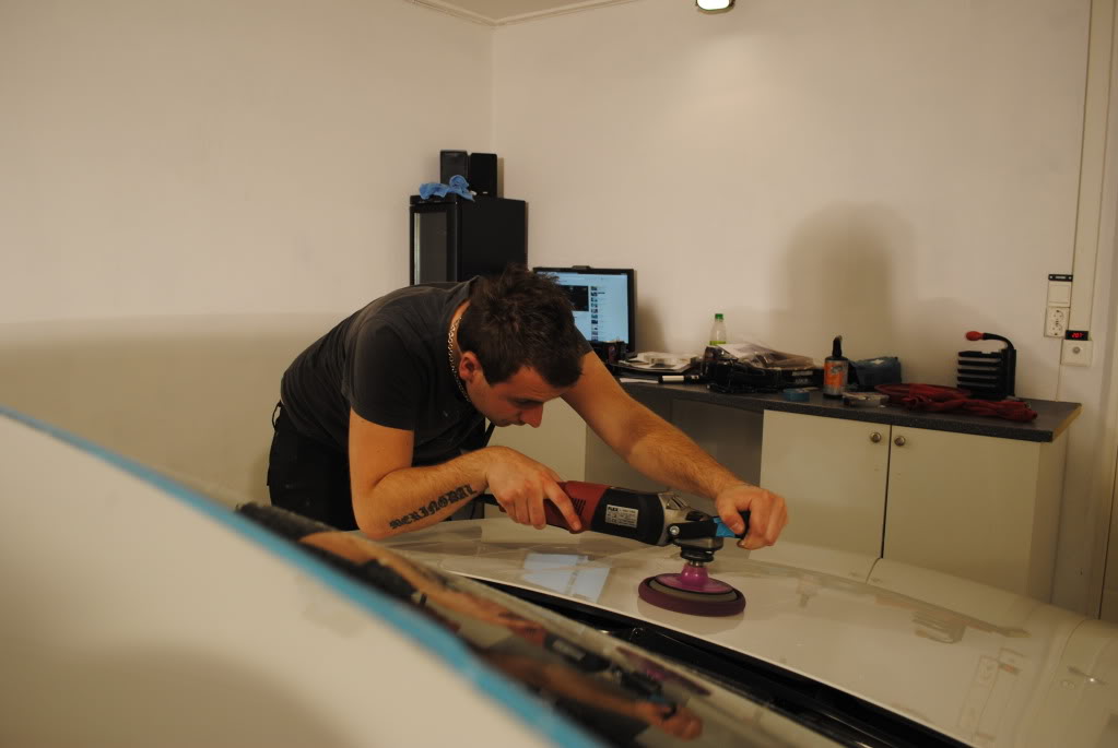

Sikker vinner på BMW's harde lakk er Scholl S03 på lilla pad, og Flex roterende. Påføring på laveste turtall, deretter øker til ca. 1500RPM og jobbe flere pass på hvert panel. Tørker av og inspiserer, minst 1 runde til på hvert panel.

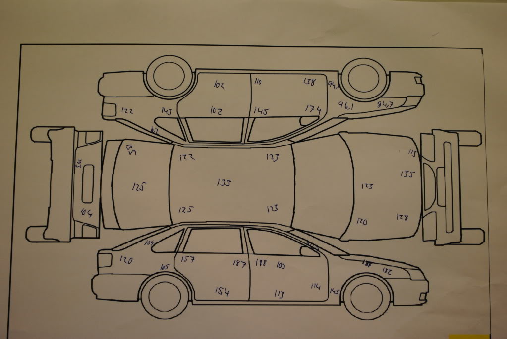

Legger også ved skjema over dakkdybden på bilen.

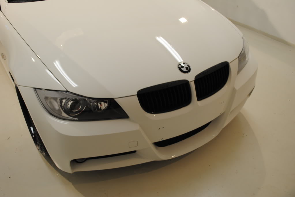

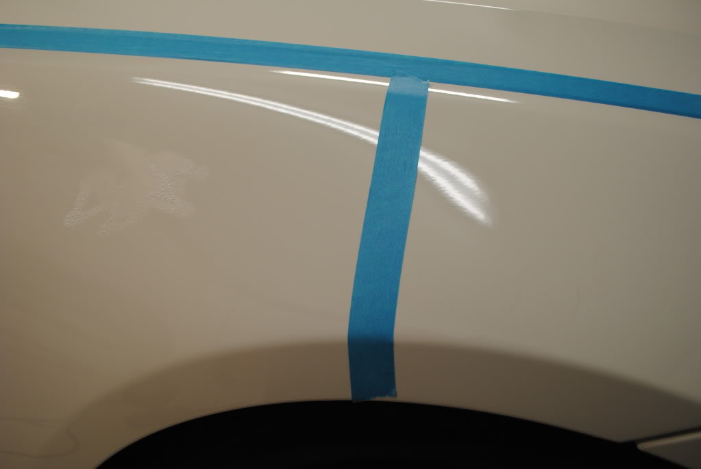

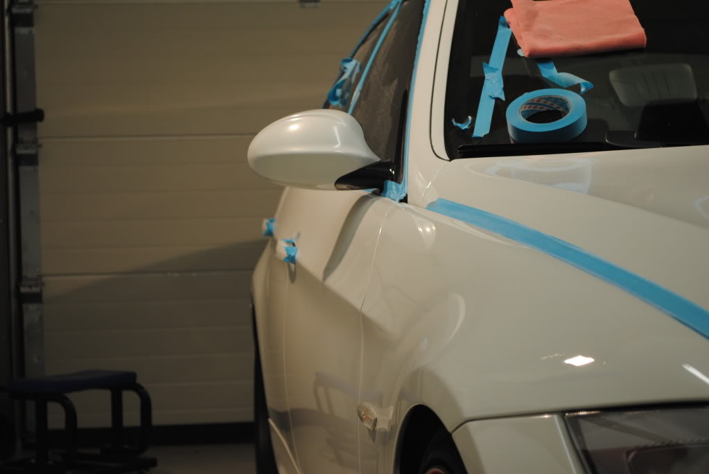

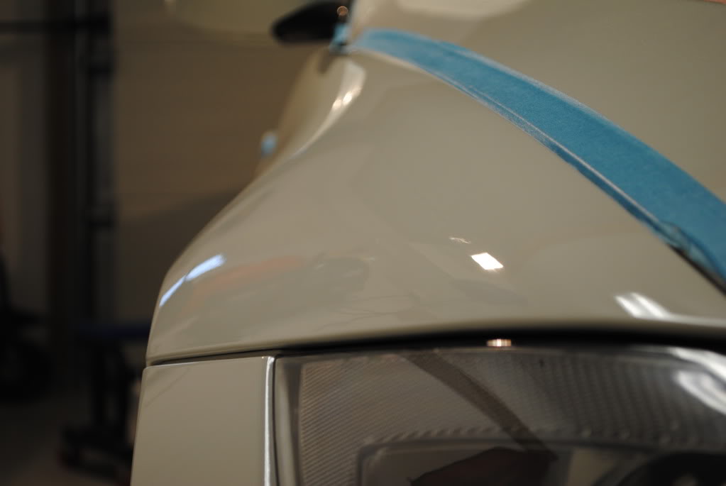

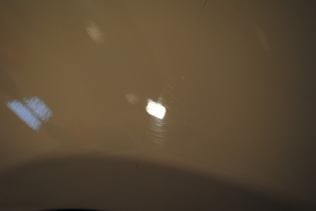

FØrste 50-50 forut. Her er det fremskjermen som får smake

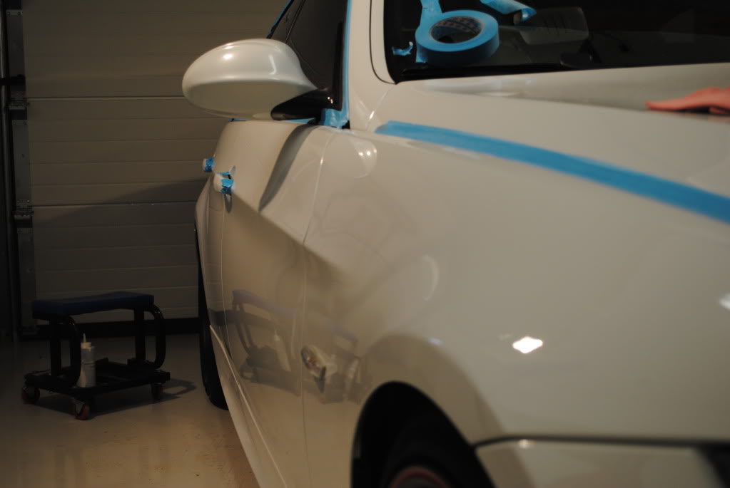

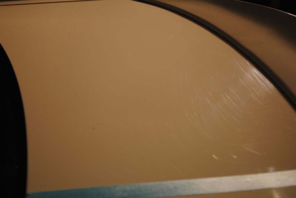

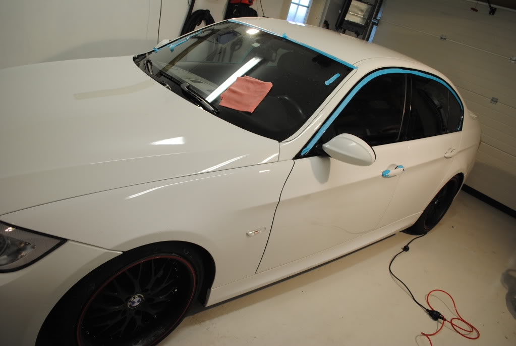

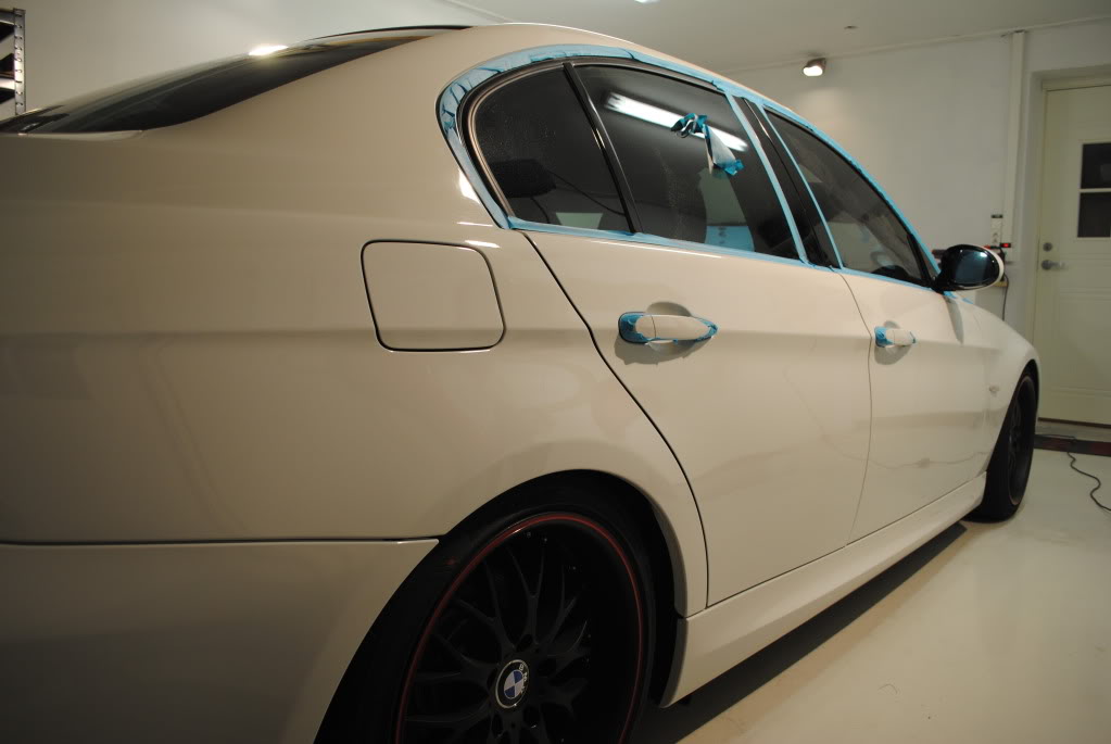

Gikk greit, deretter er det bare å begynne maskeringen av lister og kanter. Maskerer opp kanten på hvert panel som ikke blir jobbet på for å unngå å svi igjennom. Tar med teipen videre på hvert panel.

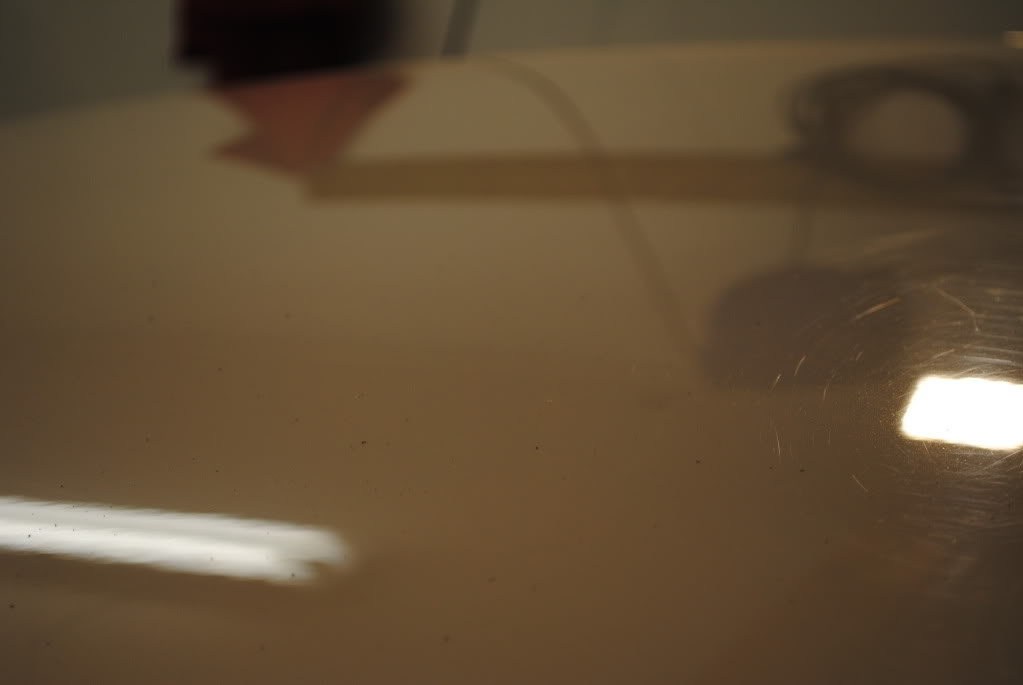

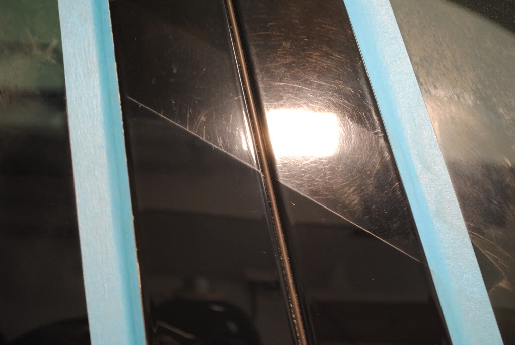

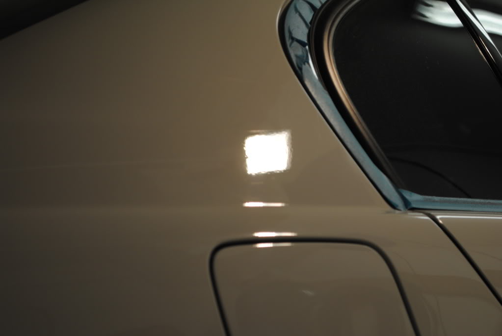

Lar bilder fra korrigering tale for seg selv

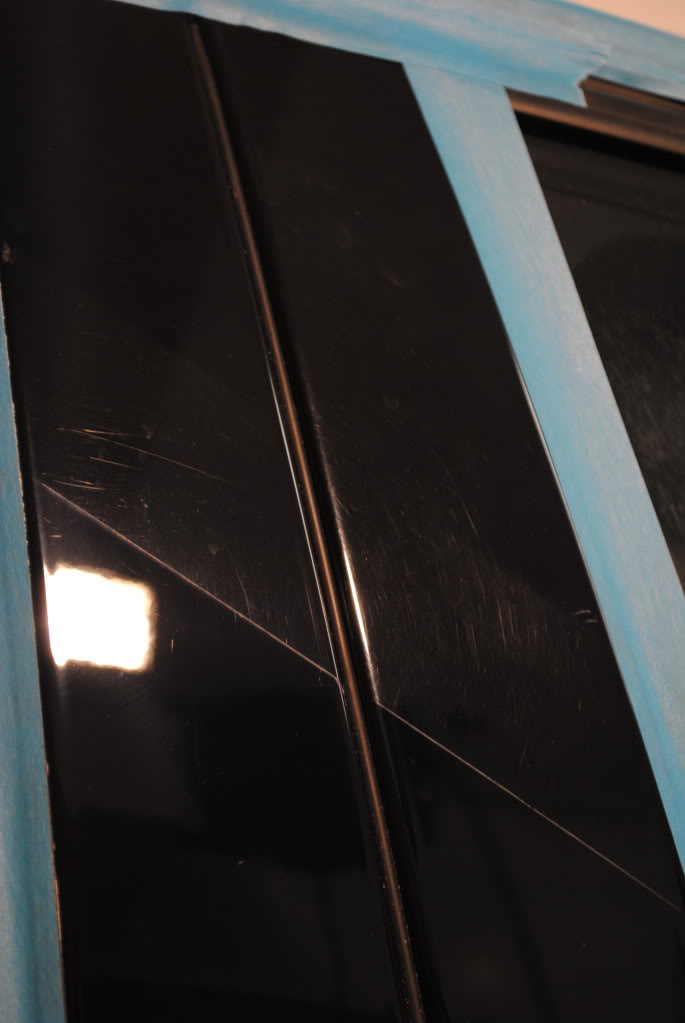

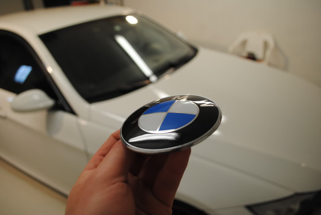

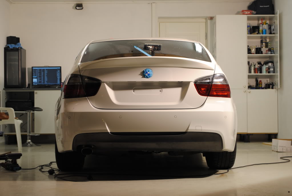

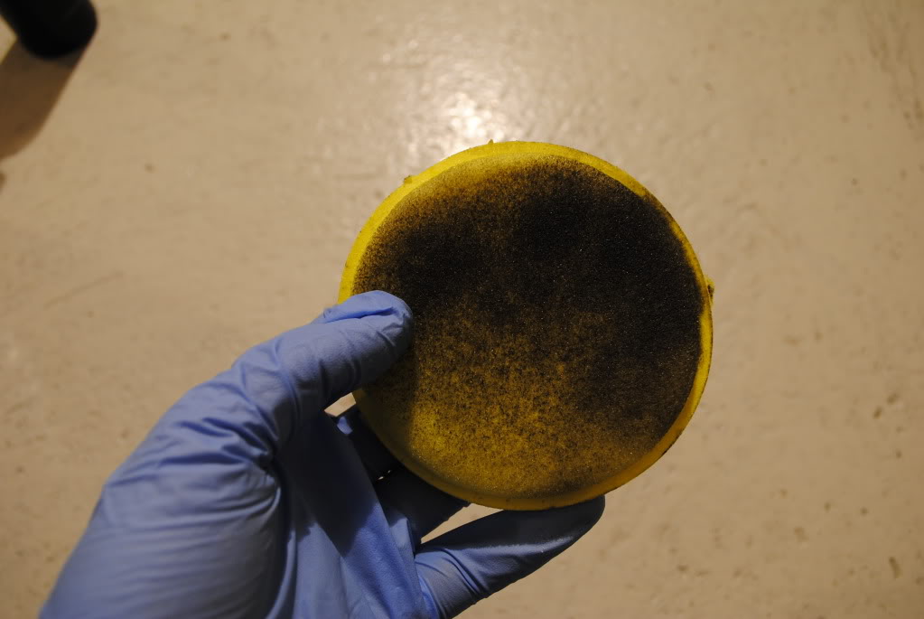

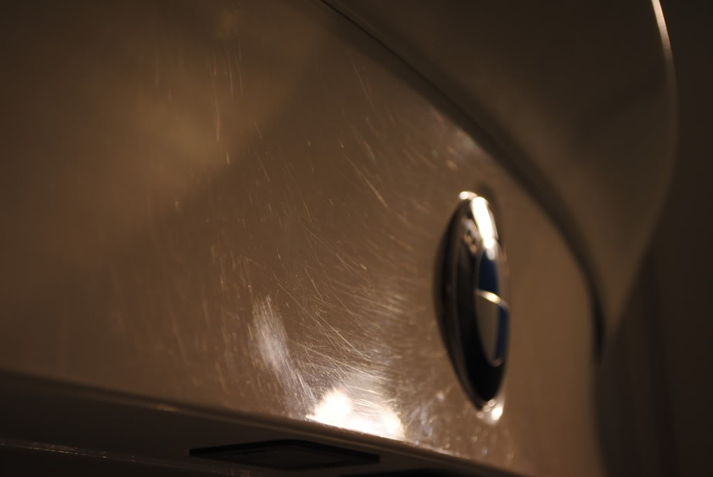

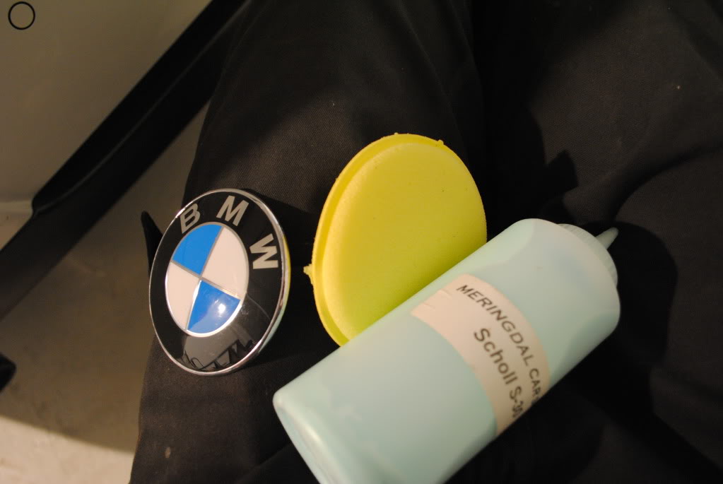

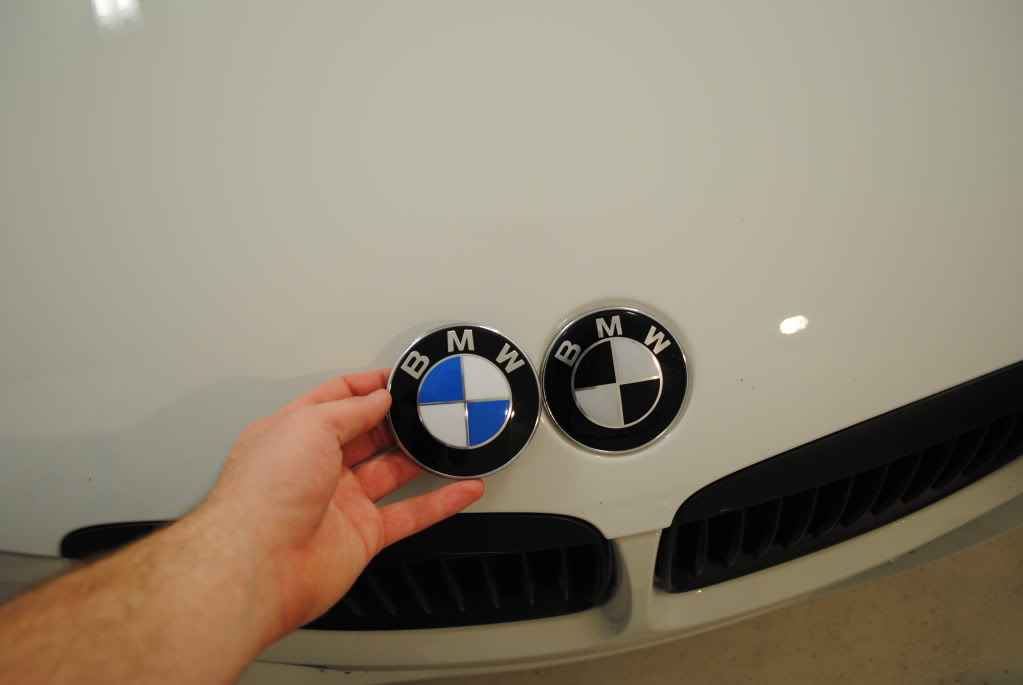

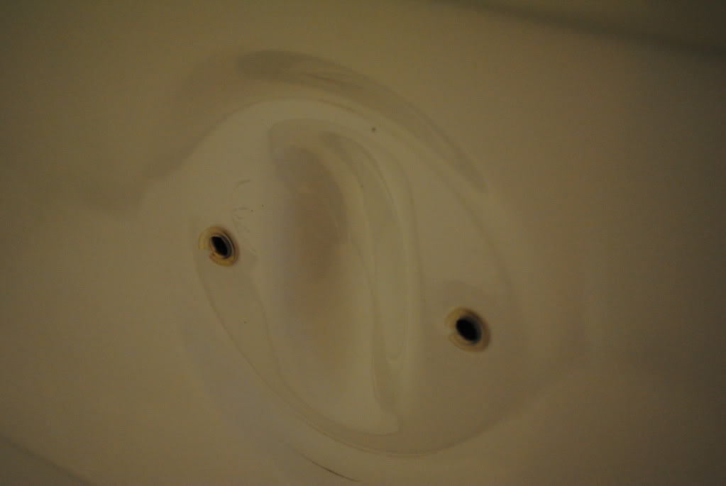

Neste mann ut er Flex DA og Scholl S30 på orange pad. Lite bilder av seansen. I tillegg tar jeg av emblemet bak og fjerner det som er bak.

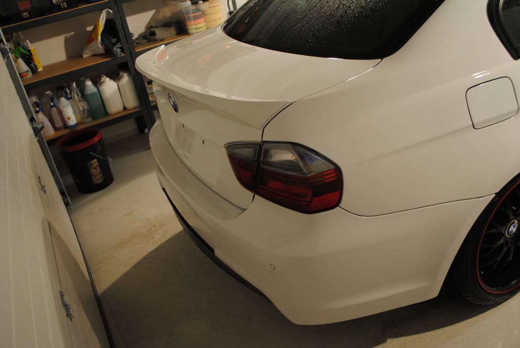

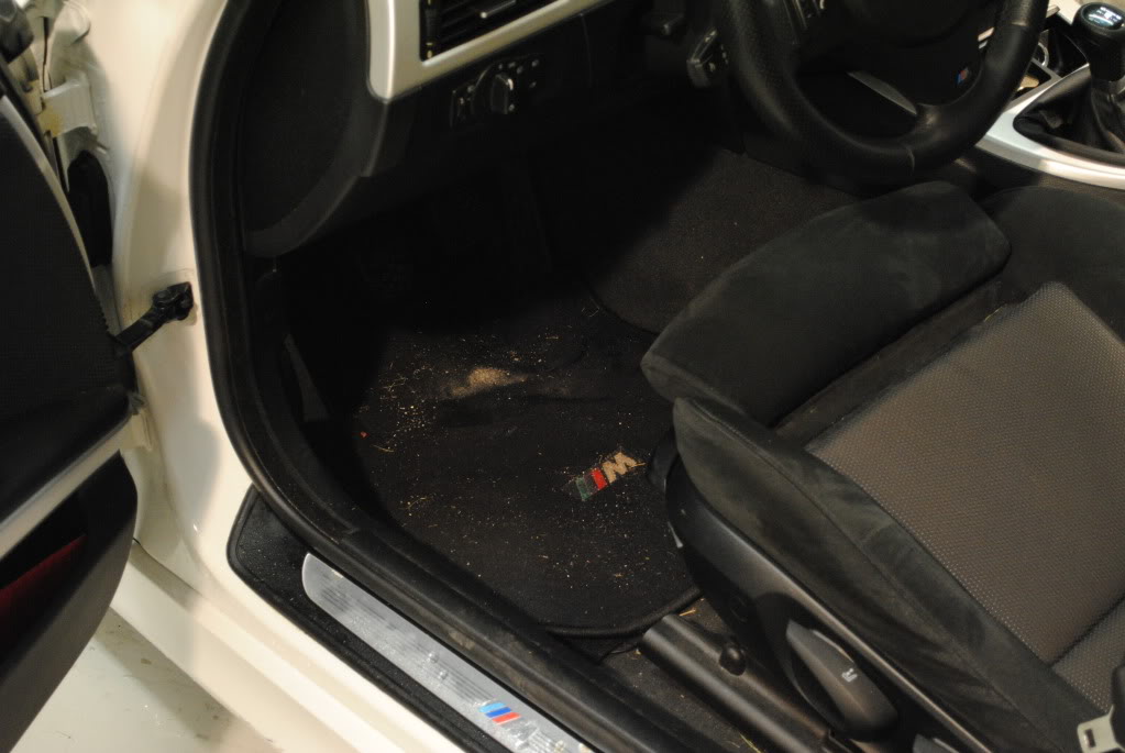

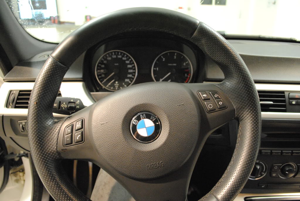

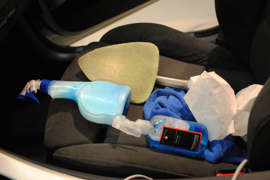

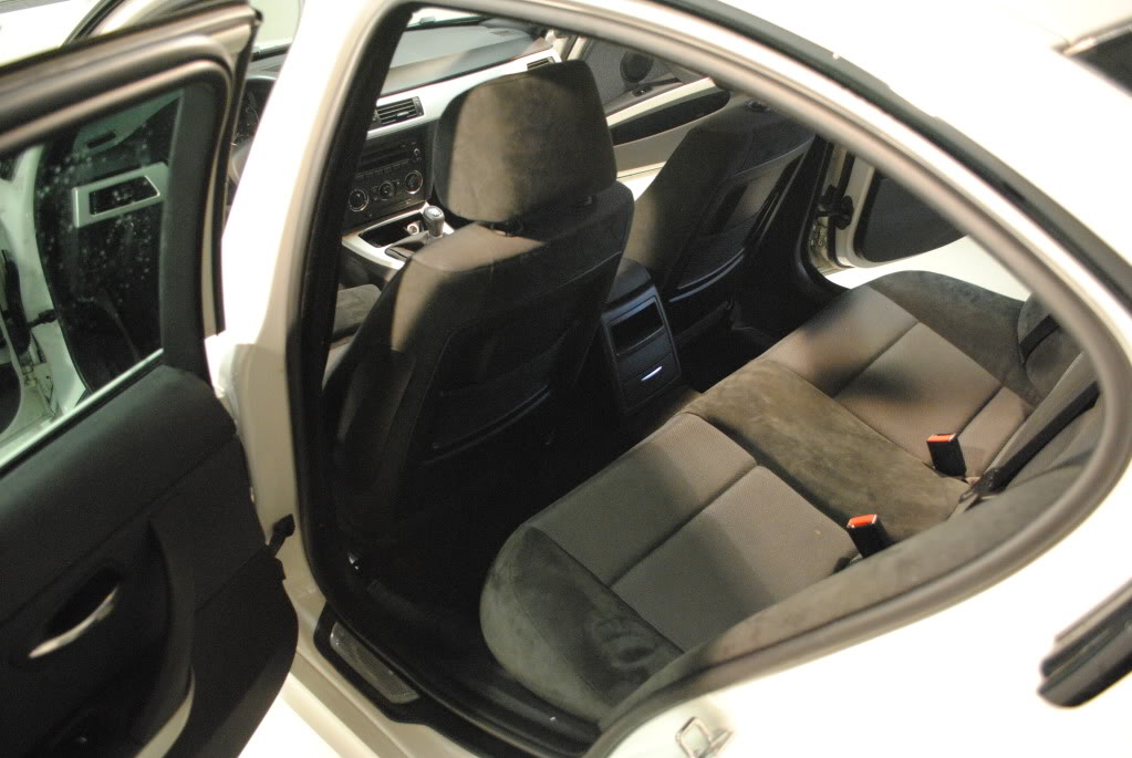

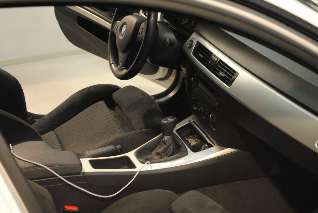

Da var det å rulle ut bilen for etterlengtet vask. Her er det mye støv i sving! Mens bilen tørker tar jeg en rask shine innvendig.
[IMG]http://i1136.photobu...12/DSC_3479.jpg

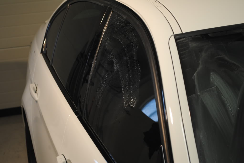

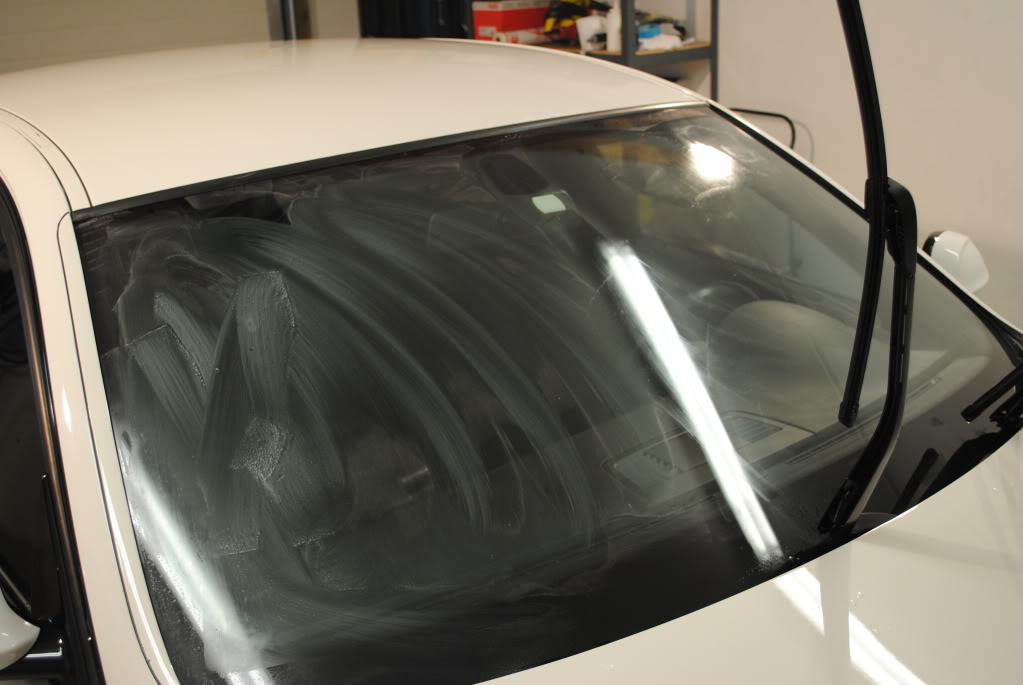

Ruteforsegling for dagen

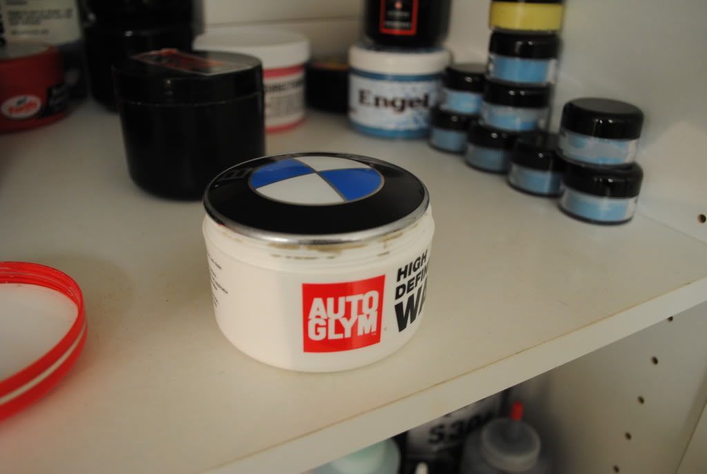

Deretter falt valget på voks på Auto Glym HD Wax. God holdbarhet på denne! :)

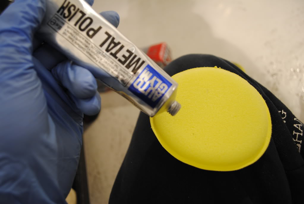

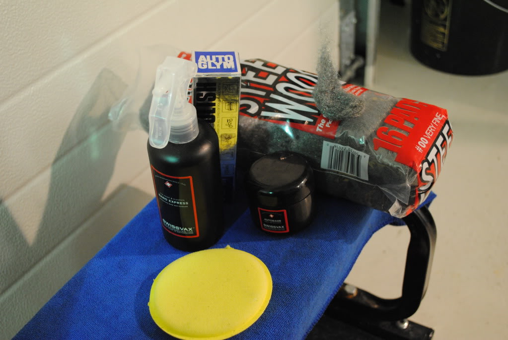

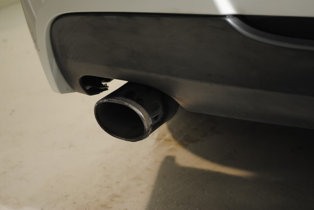

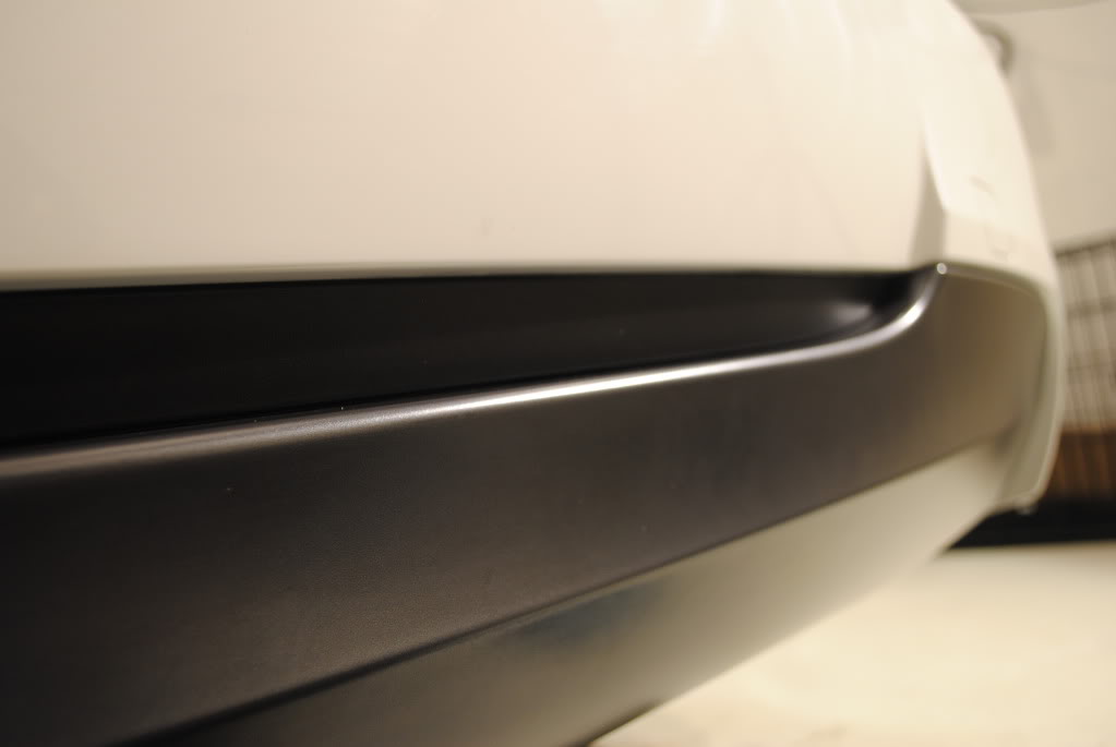

Mens voksen får kose seg så var det duket for litt etterlengtet behandling på diffuser og eksos. Diffuser var svært missfarget og trengte sårt litt produkter.
Diffuser får smake SV Nano Express, mens eksos får stålull (innvendig) og AG Metal shine, etterfulgt av SV Autobahn.

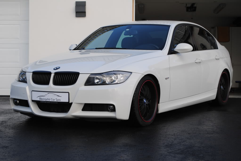

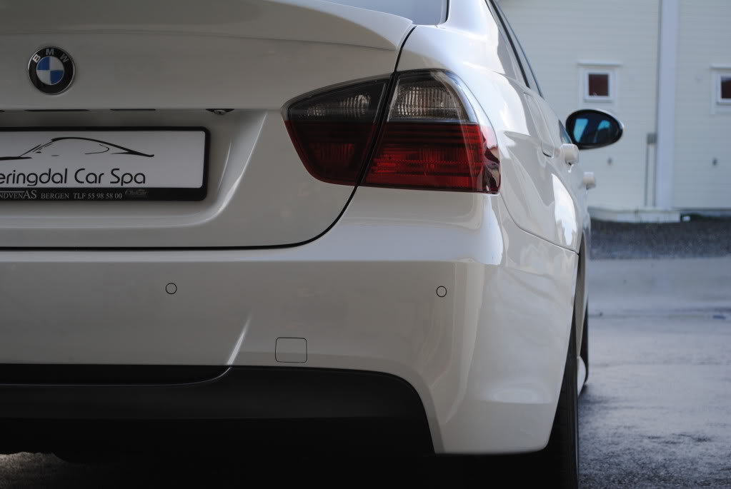

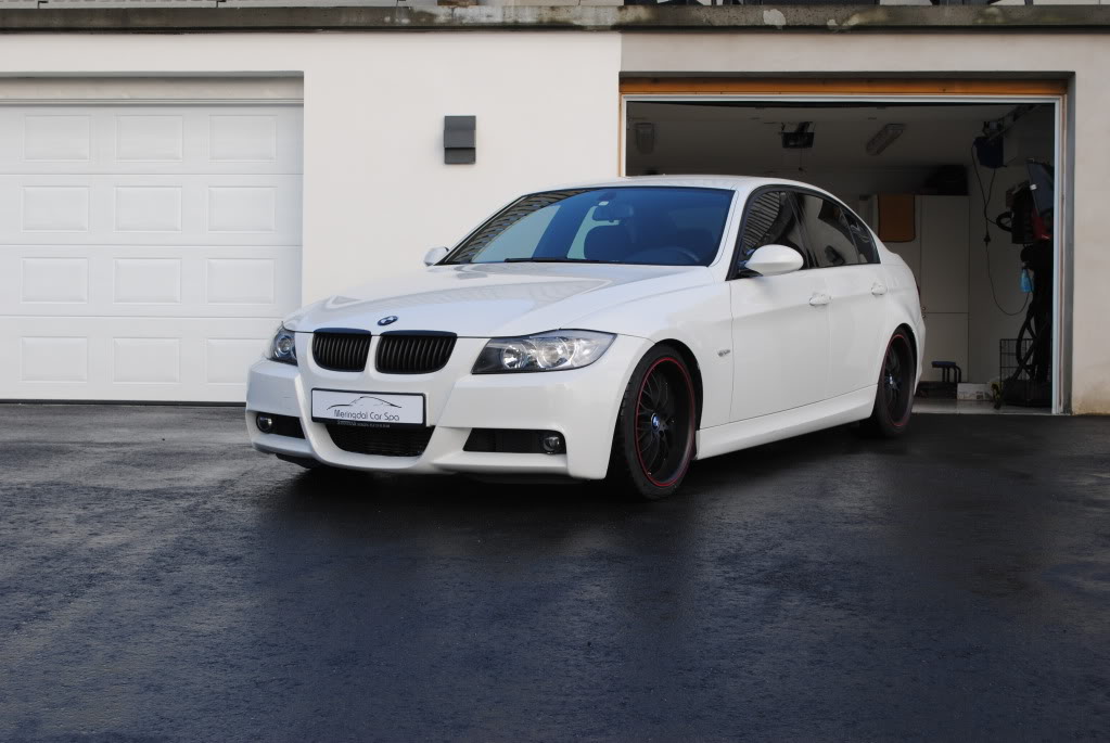

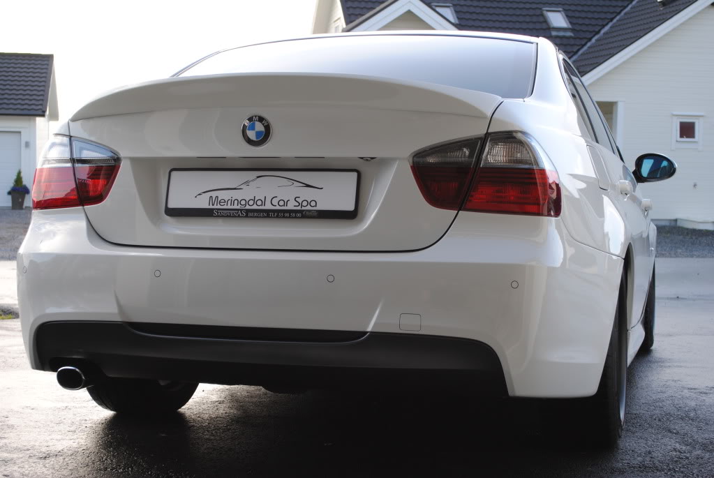

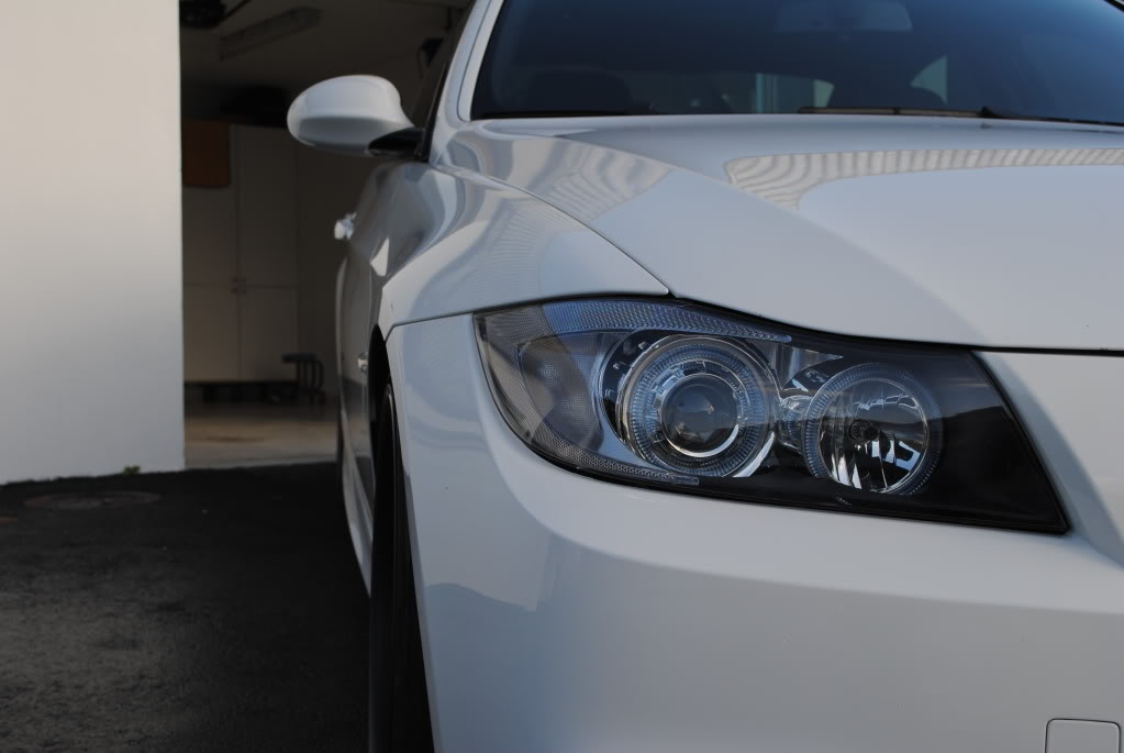

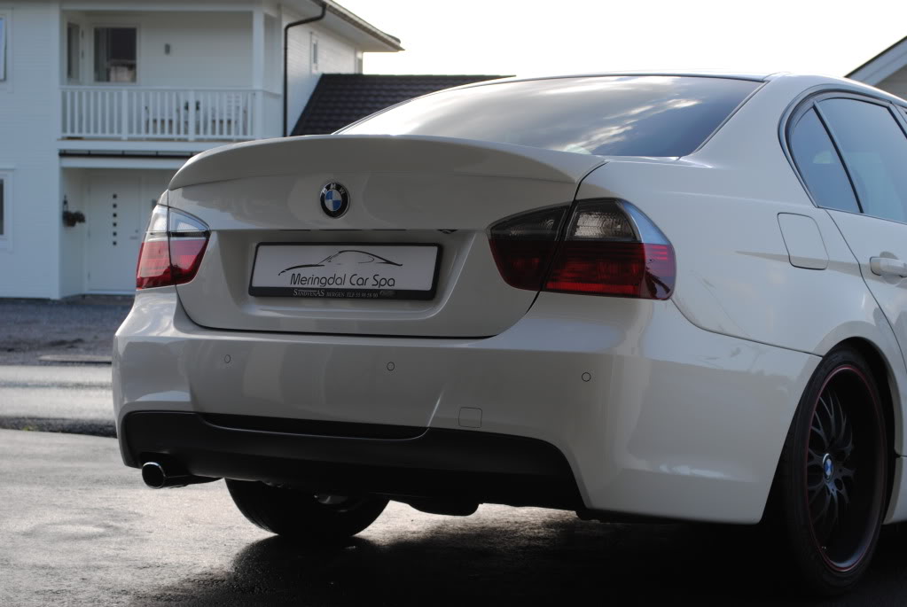

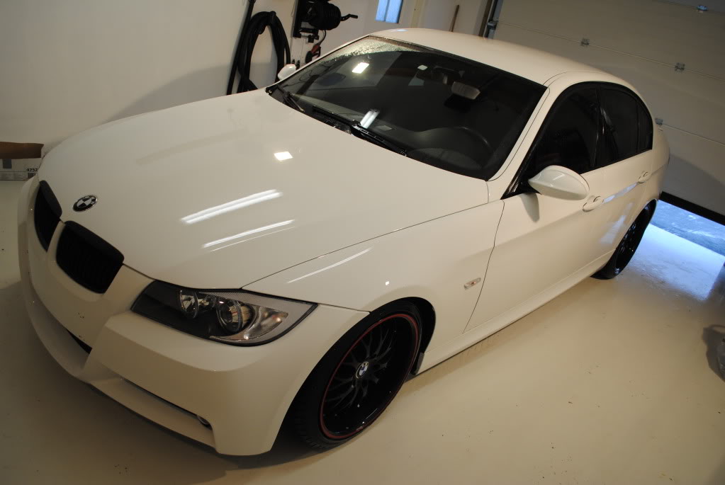

SLUTTRESULTAT:

Dette var veldig bra! Bilen var ikke så jævlig, men du fikk uansett løftet den noen hakk! Hva brukte du for å ta av emblemet bak? Og satt det godt? Bilen var ikke særlig pen innvendig. Godt du fikk ryddet opp! Creds gitt :thumbup:
Emblemet bak kan lett vippes ut med et tynt skrujern. Husk å beskytt godt. Jeg bruker å ta en klut å legge rundt, deretter bare vippe det ut. Sitter ganske godt fast første gangen de skal av, men prøv deg frem.

Hvordan kjører du Flex DA, orange og s30?
Når jeg jobber med DA så kjører jeg jevnt og trutt flere pass på samme panel. Har egentlig bare blitt en vane at jeg tar dette som en "kosejobb". Har ungått holos mange ganger, og tror jeg jobber mer enn nok med DA for å si det slik! Men greit å være føre var enn etter snar som man sir.
Da påfører jeg først på litt lav hastighet, deretter går jeg opp på trinn 4-5 og jobber godt og trutt på hvert panel. Flere pass og kanskje flere runder om nødvendig.

Ble fin denne! Bra du maskerer på framskjermene!Har brent igjennom klarlakk en gang på 0,3 sek på den vinkelen når jeg holdt på med panserdelen ned mot skjerm, så tror jeg tipset deg om det da du var her med en bmw med samme form :) Når panseret er ferdig er det bare å bruke tapebiten fra skjerm og legge langs panser. Cred :)
Ja jeg fikk høre leksa da jeg var hos deg for 6-7 mnd tilbake! Har gjort som en vane å flytte teipbiten vidre på hvert panel jeg tar. Da har man en god sikkerhet for å slippe slipemerker etter pad på kantene av panelet - hvor det ofte er lite lakk :/
