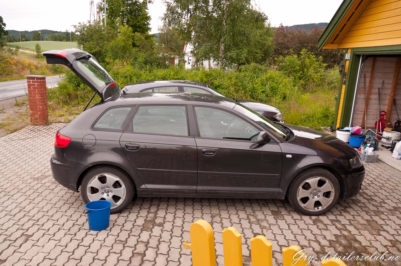

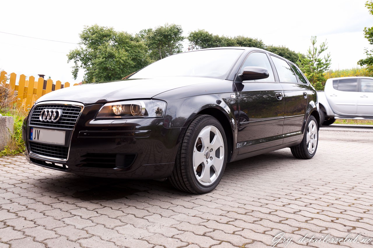

For tida er eg i manko på bustad i nærleiken av arbeidplassen min i Ringerike, leiligheiten solde eg i byrja på juli og den skal overtakast av ny eigar i starten av august, og bustadmarknaden er i sommerdvale så mellombels bur eg hjå kjærasten min i Bærum. Det er jo ikkje noko hinder for å ta på seg nokre oppdrag utafor Hønefoss, sjølv om reisetida blir om lag 45 minutt. Eine vegen...
Ei dame kontakta meg tidligare i juli etter å ha sett bilete på fjesboko lagt ut av eigarane på den førre jobben eg tok, og undra om eg kunne rense bilen hennar innvendig og få den til å skinne utvendig. Det var ikkje noko som hasta i stor grad, så ein dag på vei forbi stoppa eg opp berre for å få eit inntrykk av tilstanden. Standard grått tekstilinteriør som bar sitt preg av våte klede, iskremfingre og fotballsko. Pluss at sist dekka vart lagd om så skrubba dei oppi taket baki, det lyse taket.. Utvendig ikkje meir enn ein kan venta seg, heilt standard sleten, nokre merke av bikkjeklør og andres bildører og ei lang skrape nedst på førerdør, og eigaren klaga på at den ikkje var så blank lenger. (Jau, han blir vaska i børstevask).
Så etter at bilen deira har vore på verkstaden og dei har køyrd fullt lass frå IKEA, fyllde eg bilen min med gnikkeriar og troppa opp måndag 23 juli 0830. Fekk nøkkel til bilen, og til huset og garasjen til eksen hennar medan bileigaren sjølv fòr på jobb.
Og, eg veit eg manglar nokon bilete for ein fullverdig Sjå og Skinn-tråd, men det tør vær nok!
Heiv meg rett på innvendig rens:

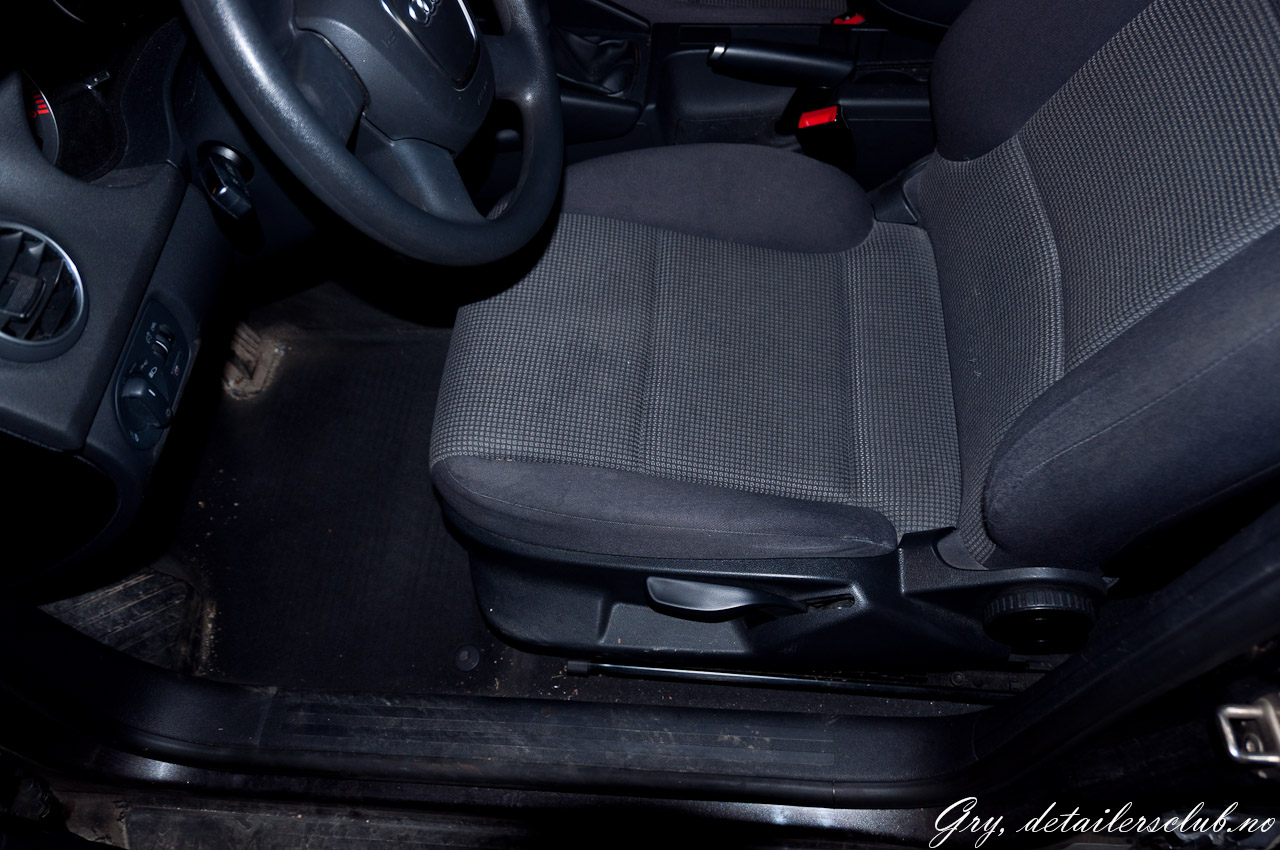

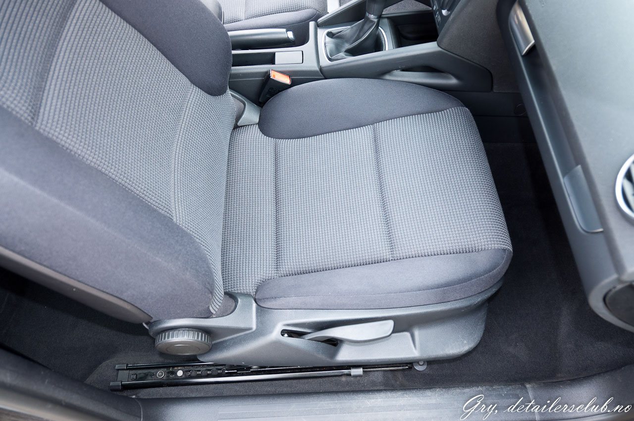

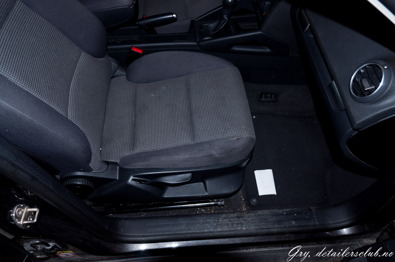

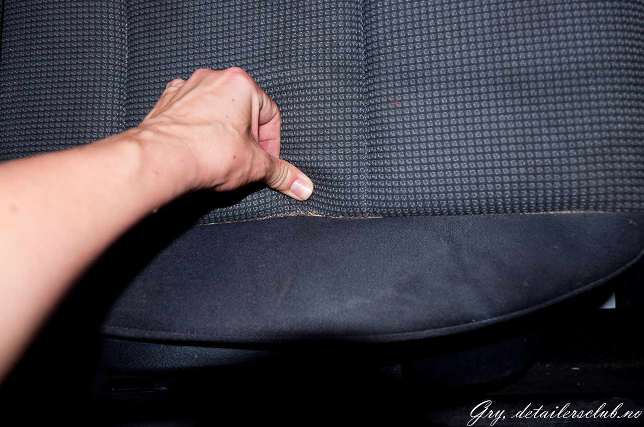

Inspeksjon av seter
Støvsaug så godt eg kunne, men eg hadde løypt frå det smale forstykket heime. (Det stod rett nok ein støvsugar inst i garasjen med smalt munnstykke, men diameteren på slangen var mindre enn på mi eiga, og eg orka ikkje rive laus heile maskina frå kingelvevet). Ser jo greit ut?
Uups
Vaska over all plastikk og nedre del av taket (det som er trekt i samme stoff men som ikkje er mykt som taket) med Chemical Guys Green Clean i ei bytte blanda 1:15. Dekkmerka i taket bak gjekk faktisk bort berre med klut og såpevatn!

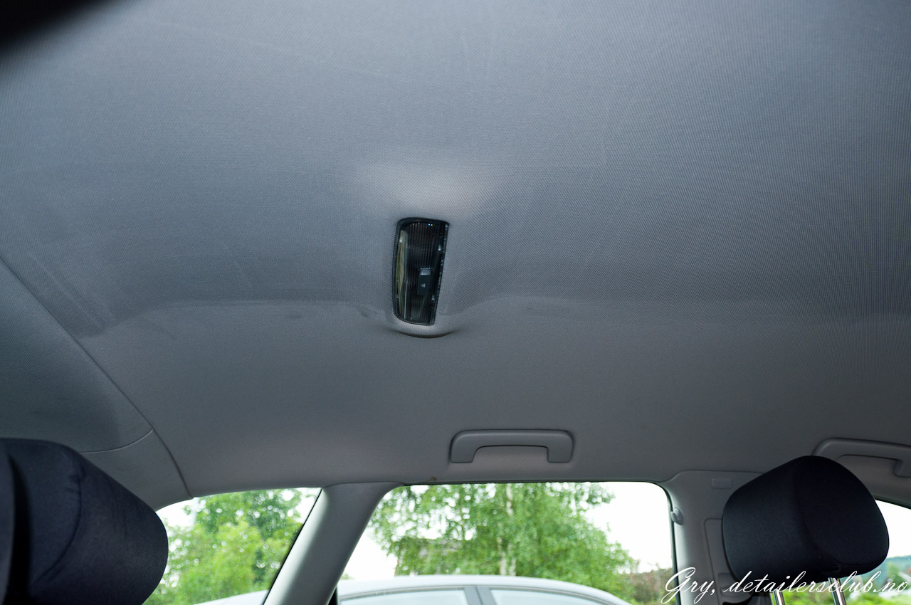

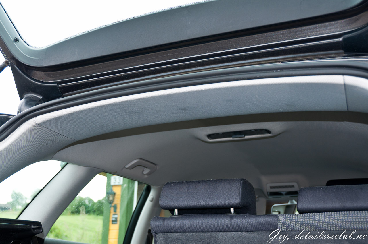

I taket torde eg ikkje bruke den vanlege tekstilbørsten min, så eg fordelte produktet berre med klut. Taket halvvegs, det nærast er vått og ferdig rensa. Draup litt GC i auga mens eg holdt på, men det lekk også eindel vatn frå trykkdysa nå så det gjekk opp i opp. (Blei frykteleg støl i magemusklane dagen derpå!)
Veit ikkje heilt kva dette er, gjennomslag av ein slags festeanordning? Gløymde å sjå om dei var der når stoffet var tørt.

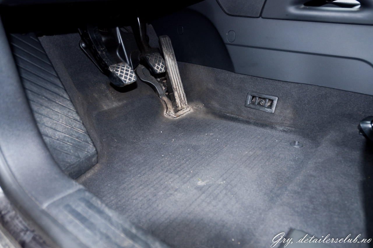

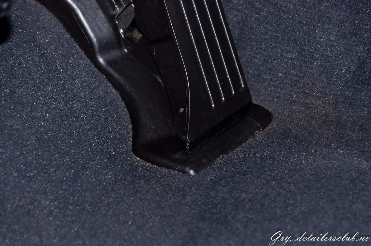

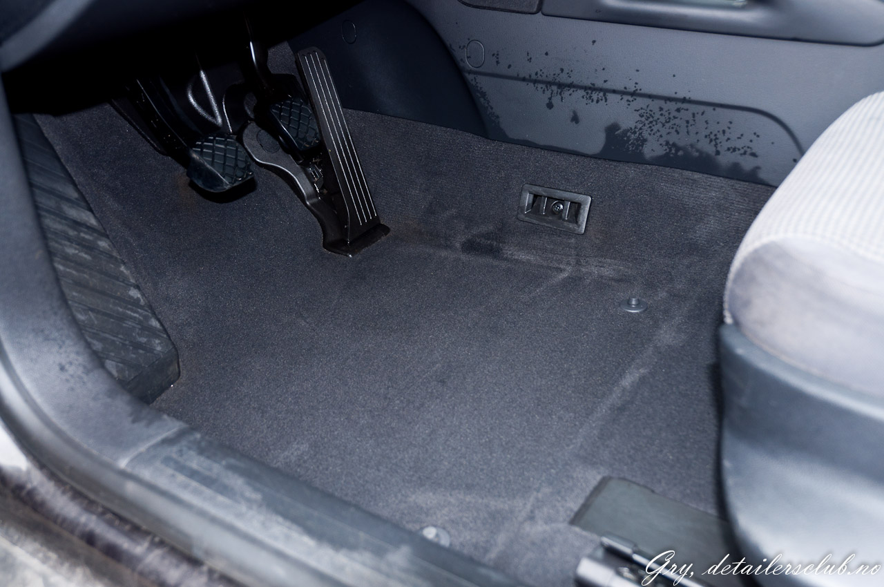

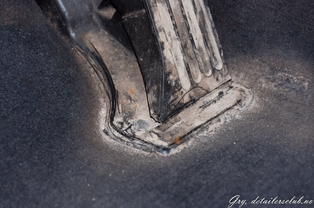

Førarbrønn. Ikkje ille, skulle nesten ikkje tru den har vore stort ute i vintervêr med salt og snø. Her brukte eg Meguiar's tekstilbørste, den som har ein stiv og ein mjukare ende. Brukar berre den mjuke delen.
Men du verda for ein skilnad etter at eg fekk kakka av søla!

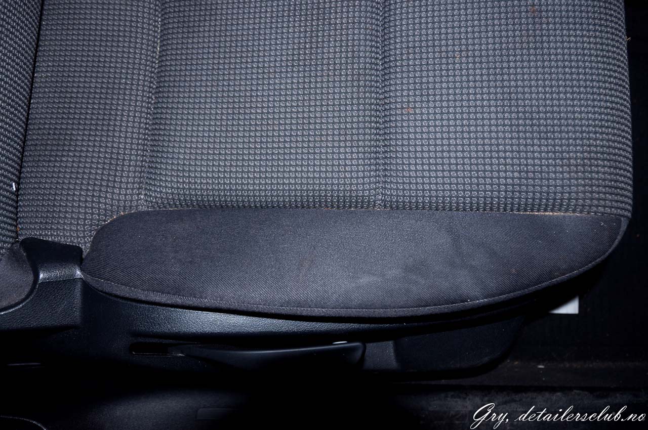

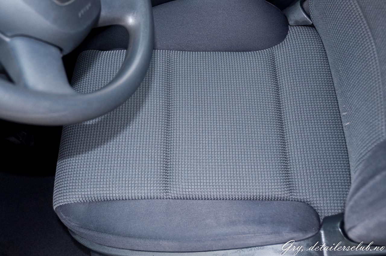

Førarsete etter behandling. Såpe påført to gonger på sittepute og på den delen som vender mot midtkonsollen, ein gang på ryggstykket. Hovudputa fekk eg ikkje dreisen på med sine små flatar og vinklar, så eg tørka berre over med klut, spylte ein gong med vatn og saug opp igjen.

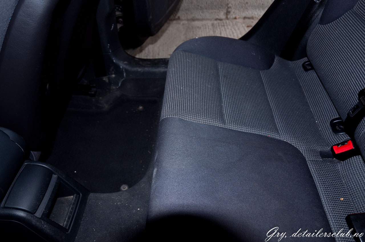

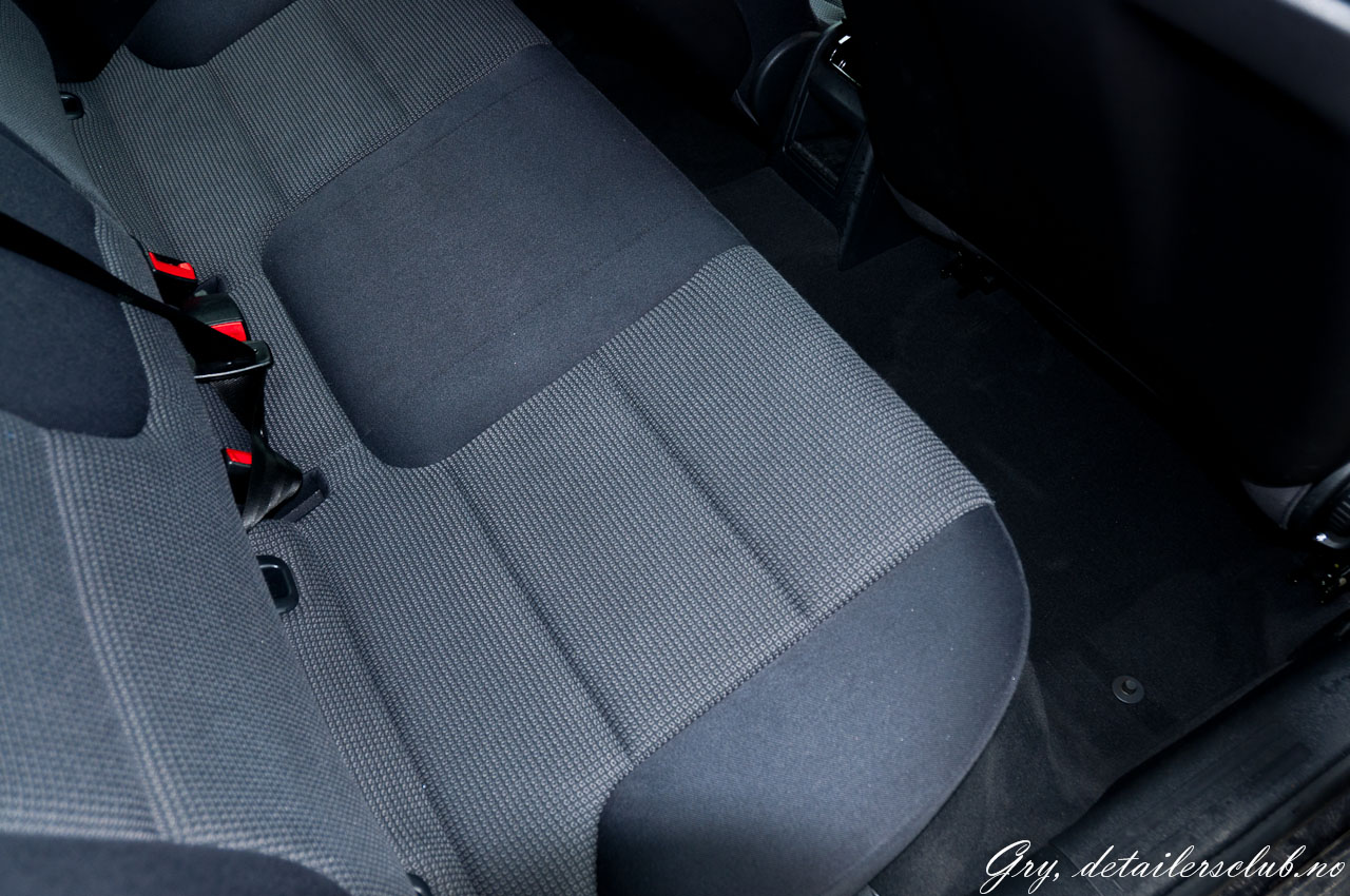

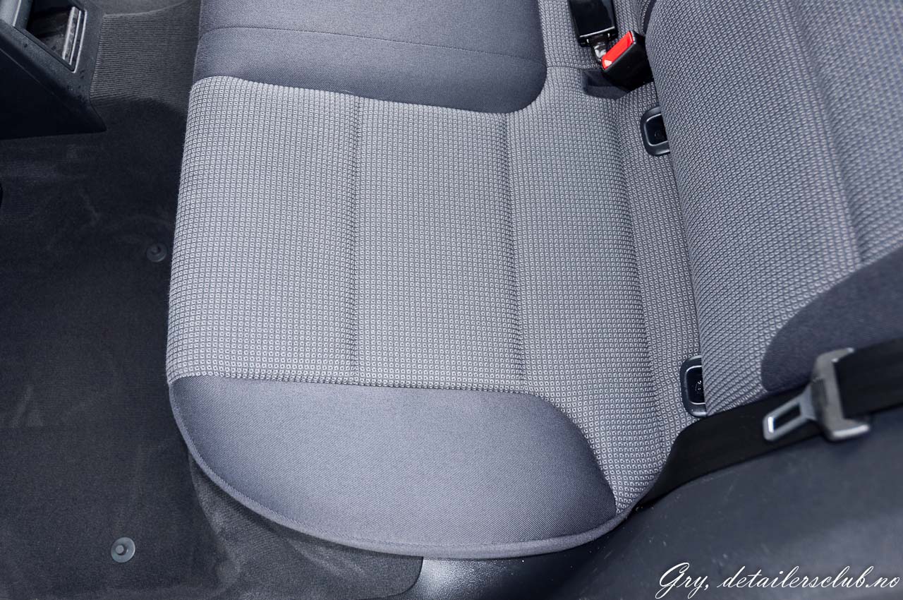

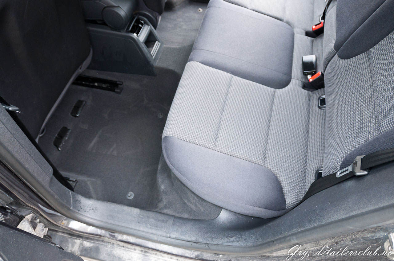

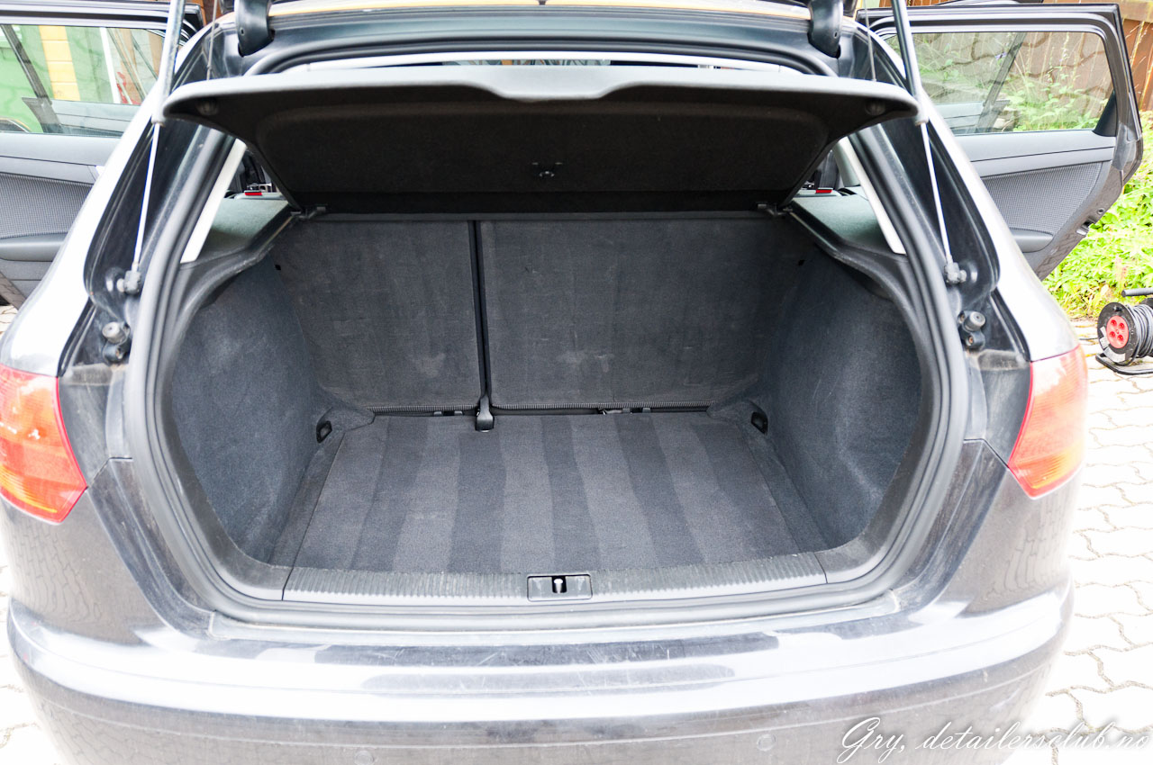

Baksete og golv

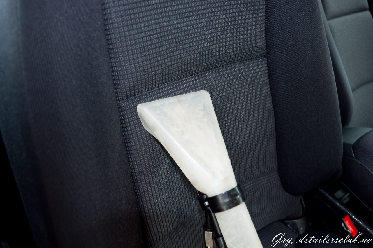

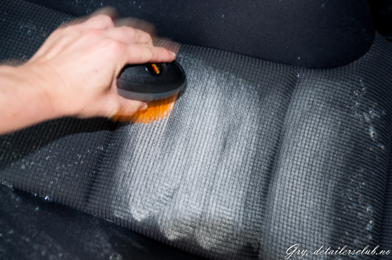

Detalj av korleis eg rensar.
Først sprute på såpeblanding.
Skrubbe straks så eg får skum, får eg ikkje skum sprutar eg på litt til. Lett å sjå at alt er dekt av såpe og at det er omtrent jamnt.
Sprute med vatn mens maskina sug. Går over fire-fem gonger til det ikkje kjem meir skum eller skit. Og så går eg over berre med sug fleire gonger for å få opp mest mulig vatn, går også over etter nokre minutt, då kjenner eg gjerne om det framleis er blautt.
Ferdig, berre å tørke!
På den svarte puta måtte eg gå på ein tredje gong med såpe for å fjerne siste flekken. (hm kvifor ser det ut som det framleis er flekkar i bortre delen?)
Hattehylla gjekk eg over med fukta klut, der var ikkje mykje skit å sjå og stoffet var svært tynt og så skrøpelig ut så eg ville ikkje gå på med masse vatn her.
Dekslet over reservehjulsbrunnen derimot, der vatna eg og vatna eg og det skumma og skumma! Og det skummet var annleis en GC-skummet, såg det også da eg slengde møkkavatnet at det var meir skum enn det plar bli. Til slutt ga eg opp og saug det så tørt det gjekk, forsøkte meg også på køyrespor :blush:

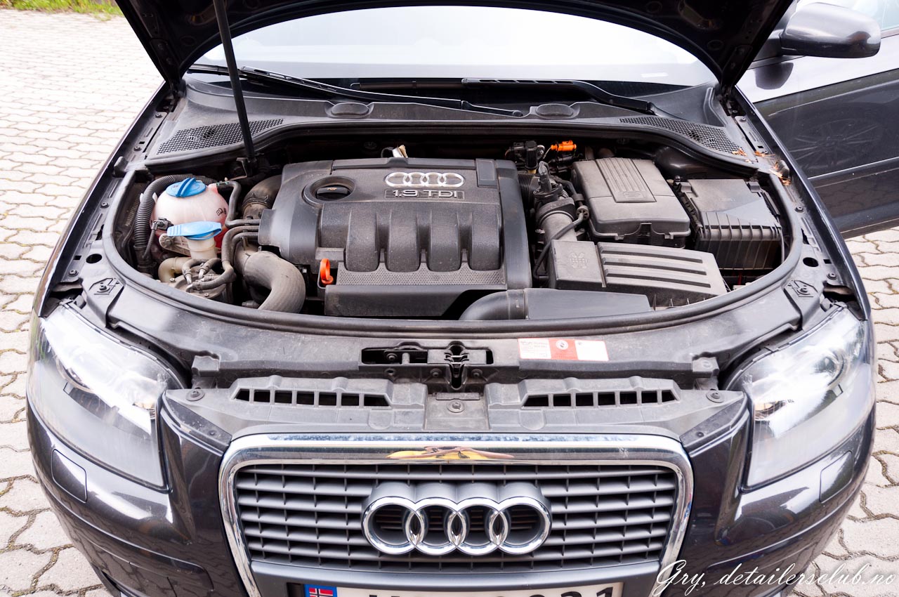

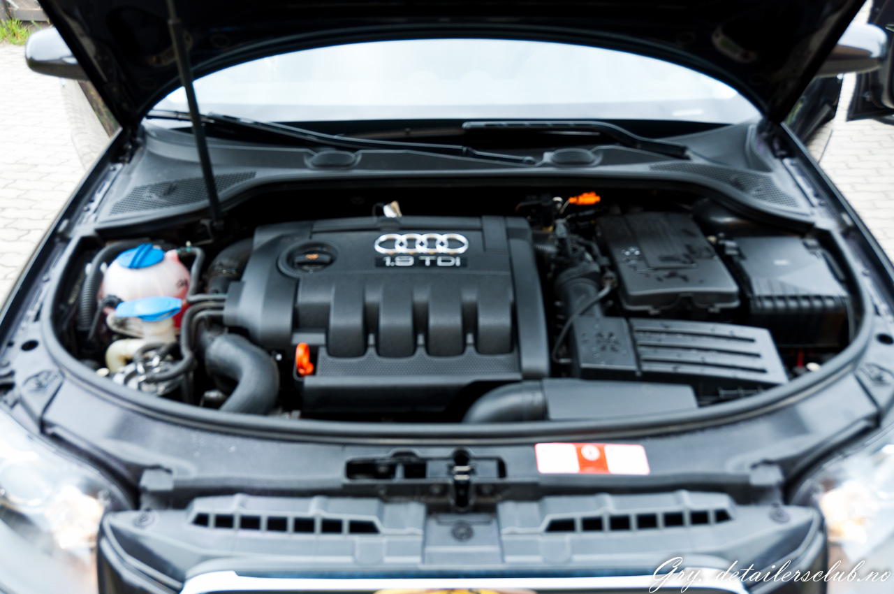

Motorrom! Før vask for ein gongs skuld.
Berre støvete, brukte opp resten av GC-blandinga, og så testa eg ein durabeleg dose Chemical Guys Grime Reaper (eg trur eg forsøkte meg på 1:8 men det vart litt på slumpen). Dette spylte eg generøst over dørhengsler og nedi motorrom mens eg arbeidde med Swissvax Wheel Brush, spylte etter med vatn før det tørka.

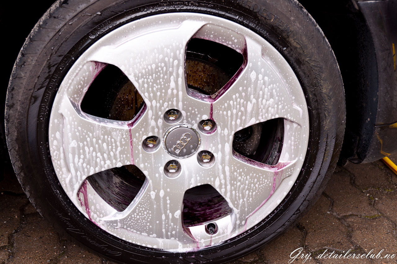

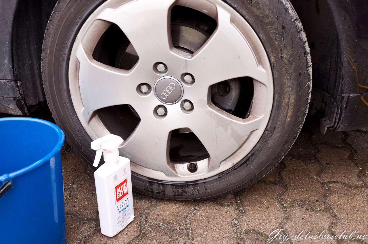

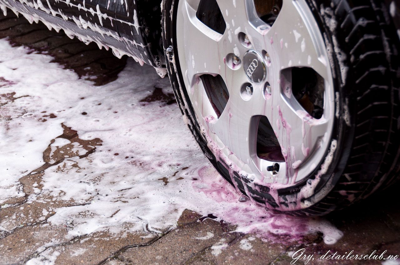

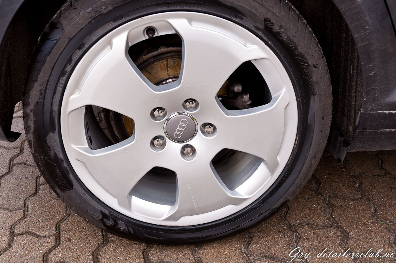

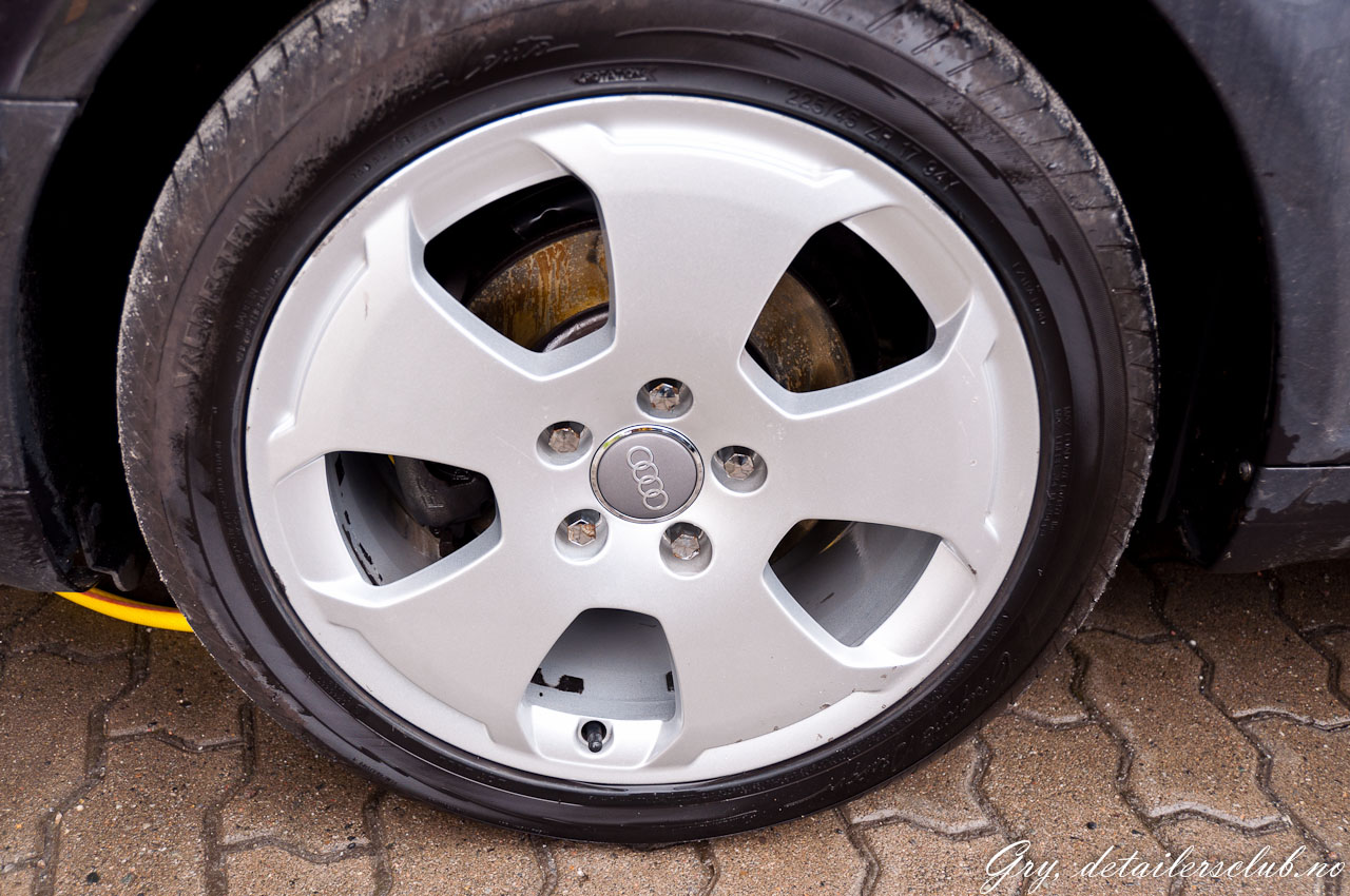

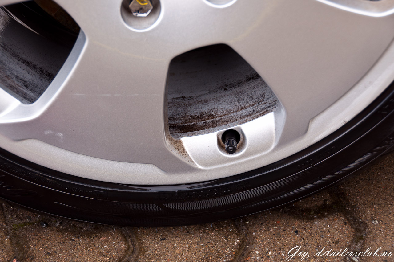

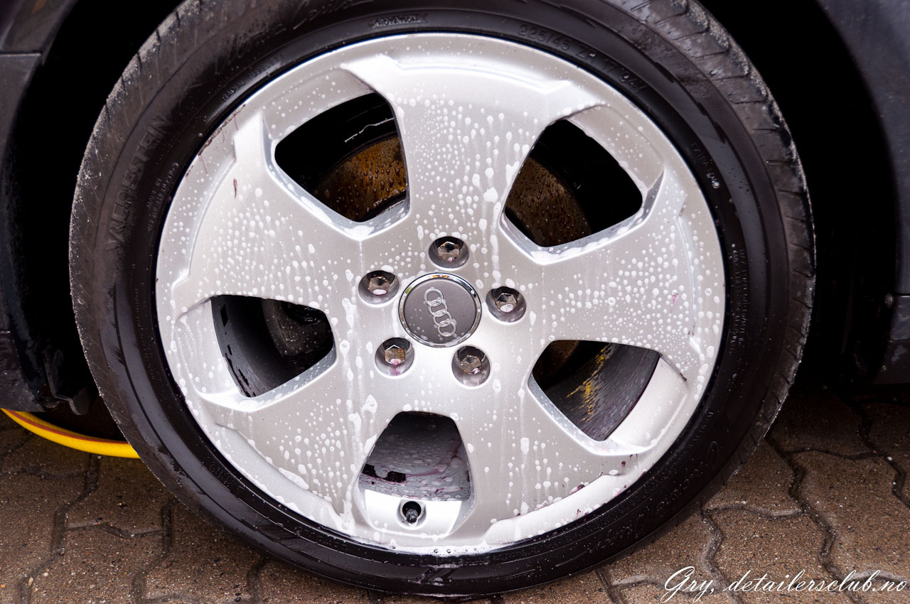

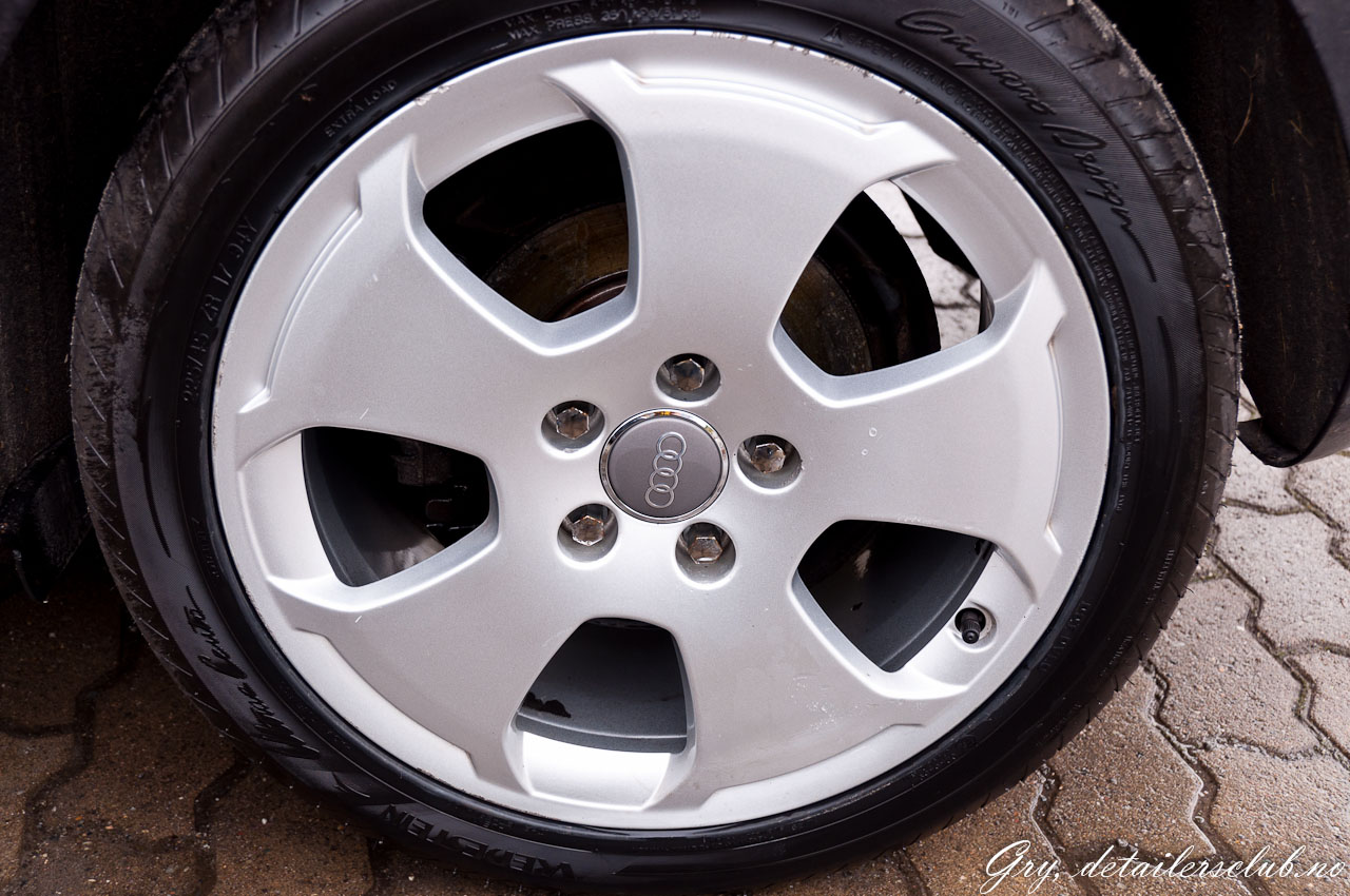

Da var det felg-tid! Ho (eigaren sjølv) sa felgane ikkje var nokon fryd for auget.. Derav Autoglym Clean Wheels, syrebasert stoppeklokke-felgrens. Fremre høgre.
Dette er etter to rundar Clean Wheels og børste. Børste på begge rundane!
Og enda ei runde
Eg var i ferd med å kansellere middagen omtrent no, men så viste det seg at dei tre andre hjula ikkje var so gale. Alle fekk ei runde Clean Wheels med børste. Fremre venstre.
Bakre venstre
Bakre høgre

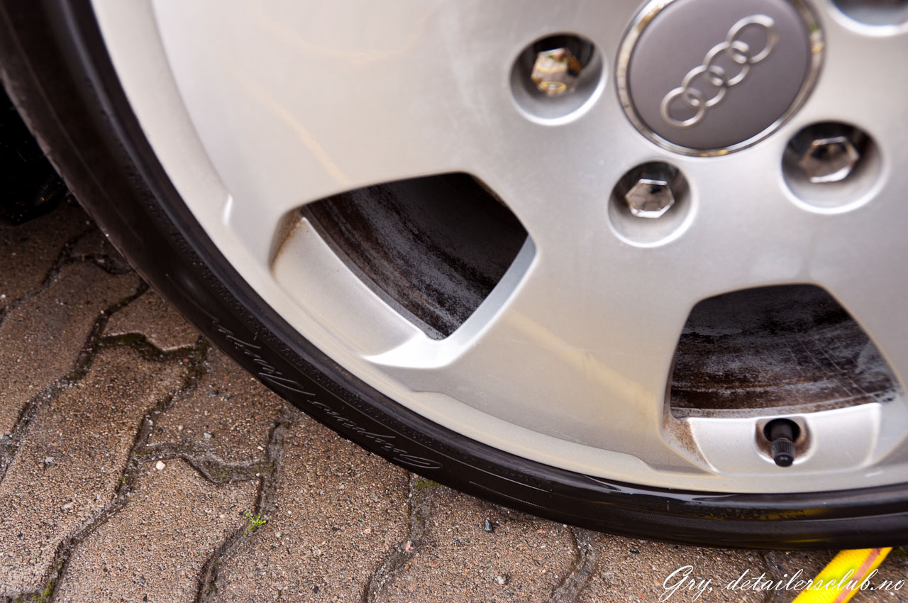

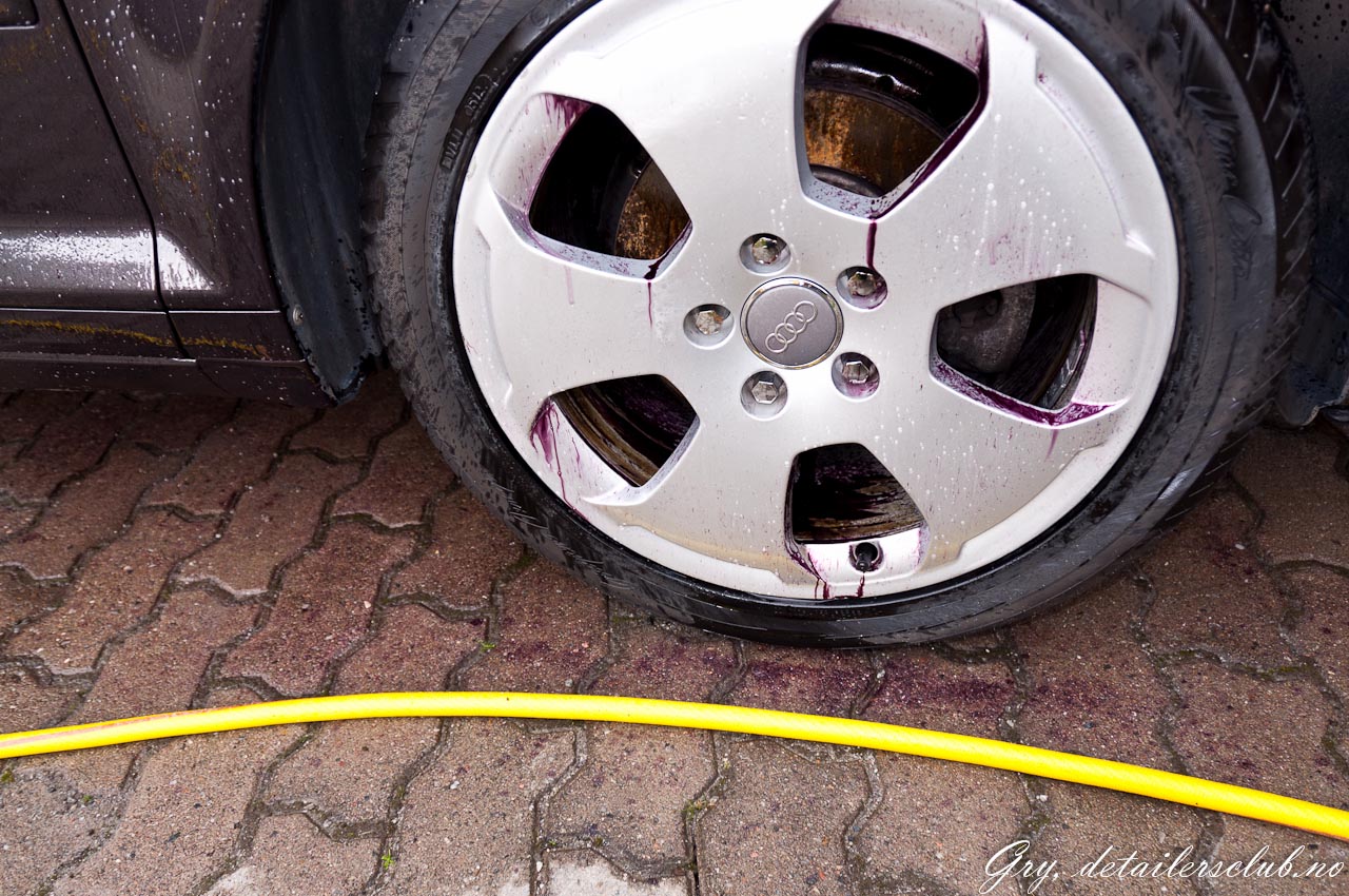

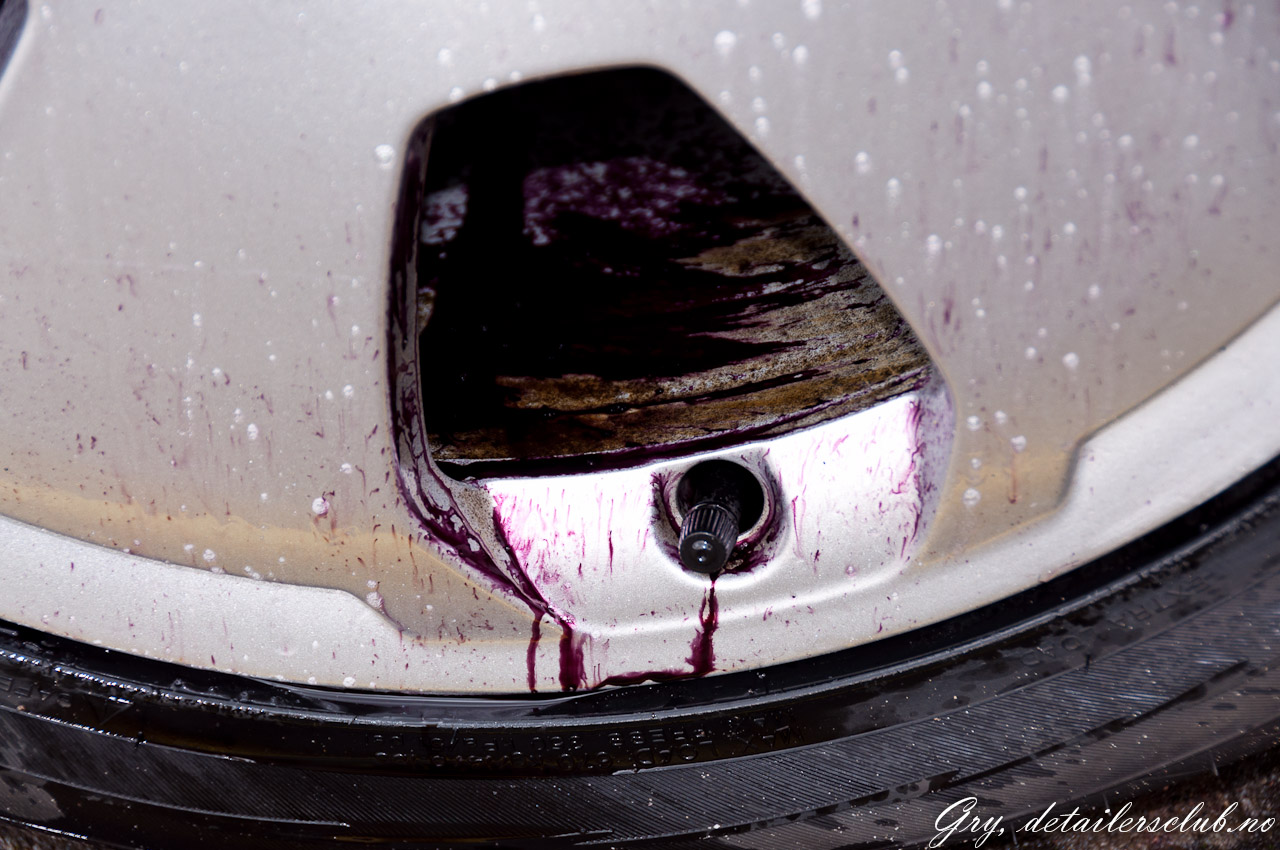

Lèt det tørke litt, på med Wolf's Chemicals Deironizer v1. Ikkje heilt lik verknadstid på det enkelt hjul på bilete. Fremre høgre
Fremre venstre
Bakre venstre
Bakre høgre
Skura nøye over alle gummilister eg fann, med rein surfex eg spruta på og så gnei eg med ein klut eg duppa i ei bytte halvfull med vatn. Og den bytta blei skifta ein gong undervegs då den blei temmeleg bedriten
Og no visar det seg at mens eg gjer mitt beste for å hugse sidemålskunnskapane mine har eg mist kva for slags forvask eg bedreiv.
Det var i alle høve Prickbort, for eg minnast at hovudet på originalflaska endelig har gjeve opp og byrja lekke.
Og så er eg temmelig viss på at det må ha vore Surfex HD 1:5, då det er min vanlege blanding før polering.
Og så fann eg ut kva for slags bil dette har vore før han kom til Noreg:

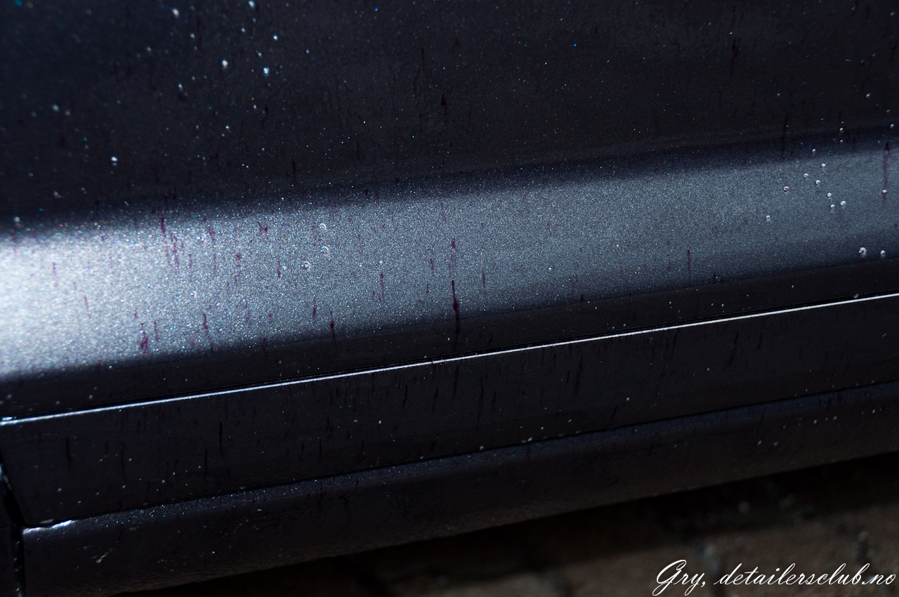

Deretter Iron X. Eg trur eg sløste. Brukte over halve flaska :mellow: Men eg måtte jo!

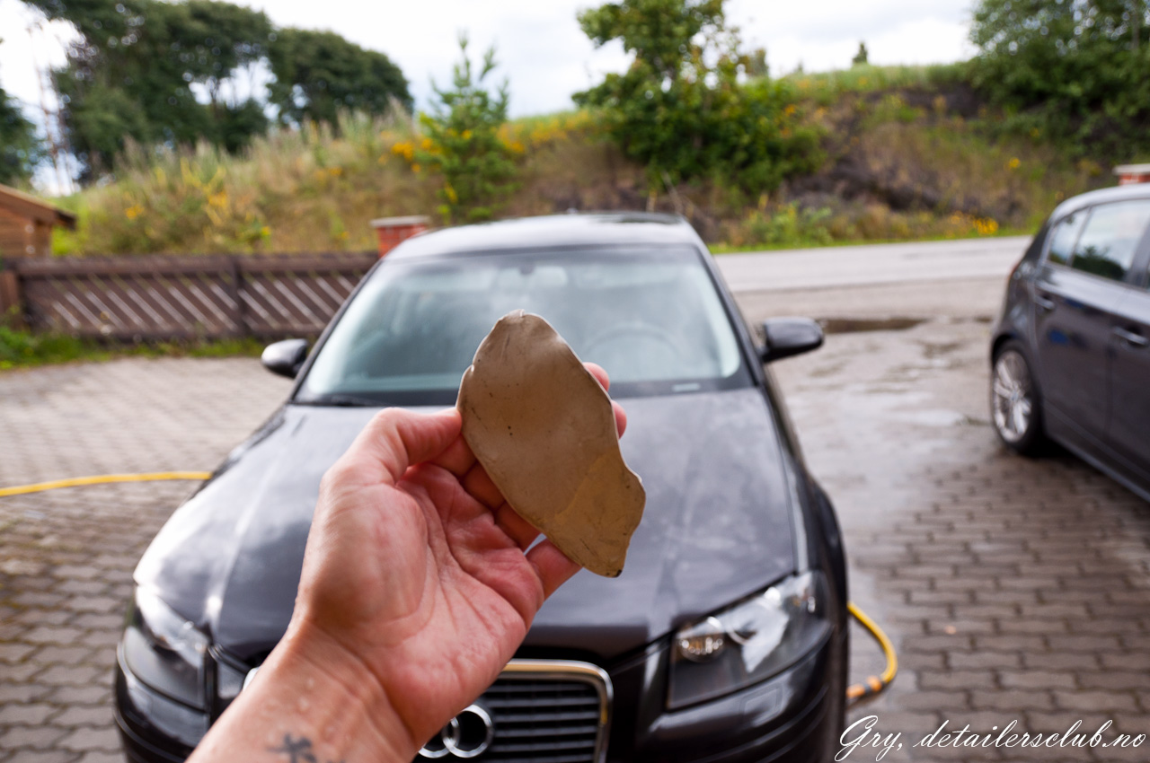

Meguiar's clay. Her etter heile bilen! Litt skitt på taket og nokre små asfaltflekker men særs lite. God forvask (klappe meg sjølv på aksla :thumbup: )
Tørka med Miracle Dryer over nesten det heile, men brukte Clas Ohlson hundehåndkle nedst då bilen er tectylert.

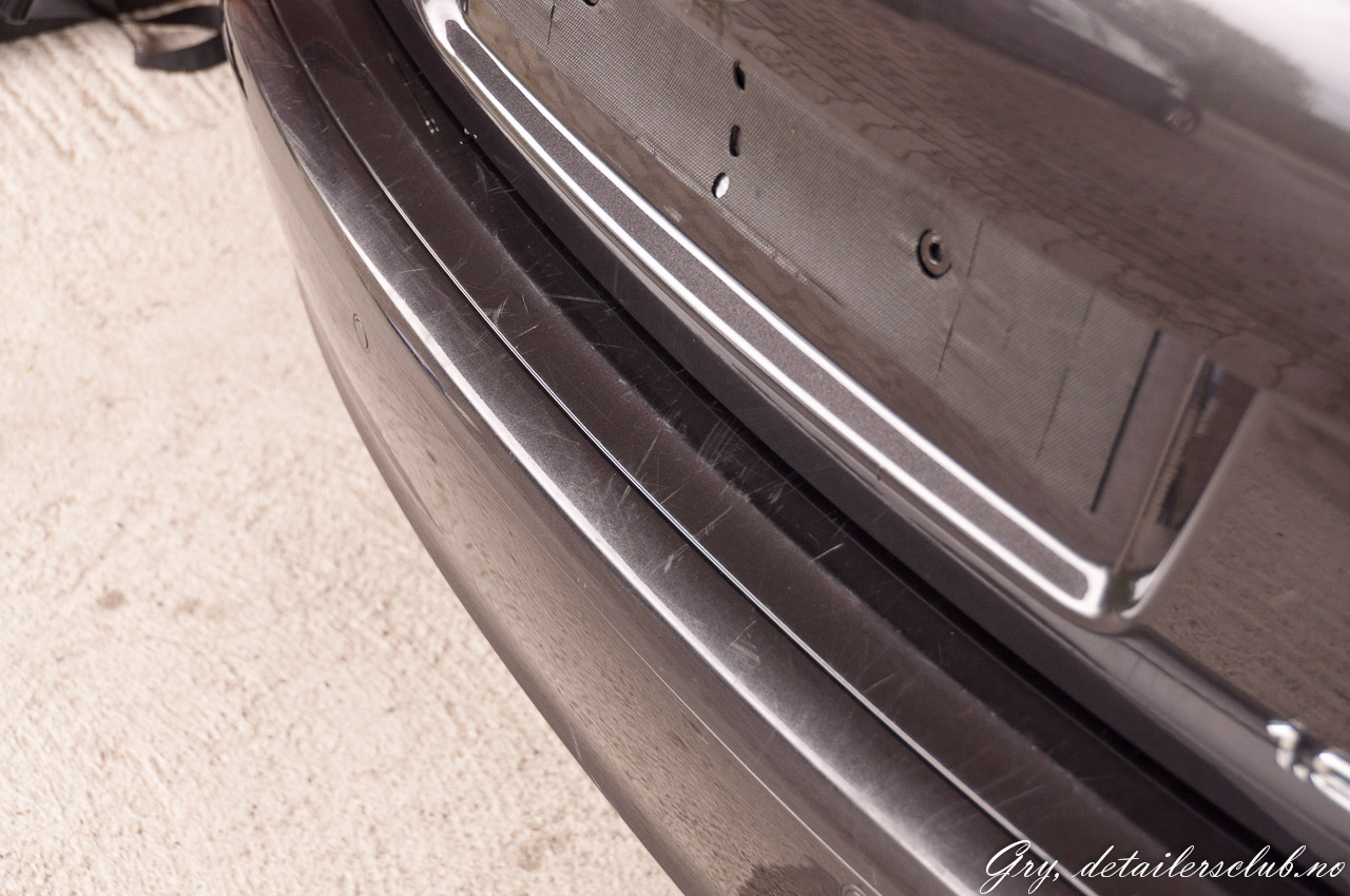

Sportsteip-rester..

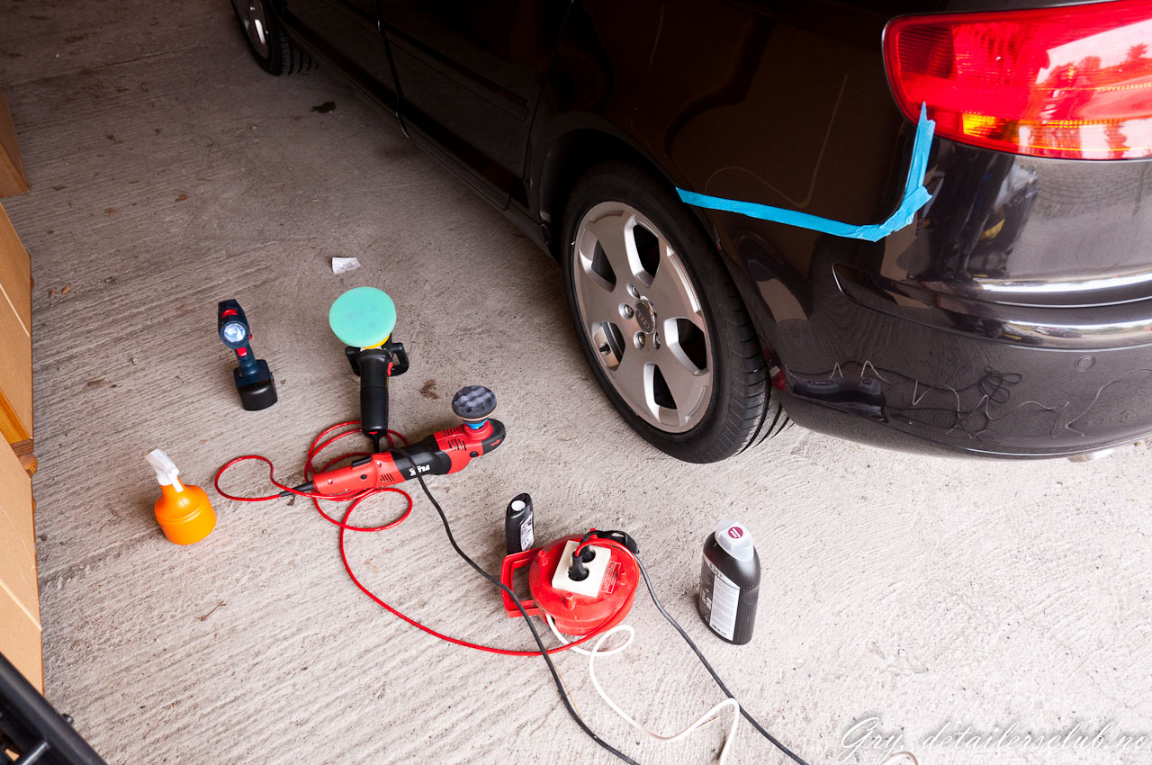

Neste dag var det ikkje råd å komma seg ut av senga like tidlig, så då var eg på plass 0900.

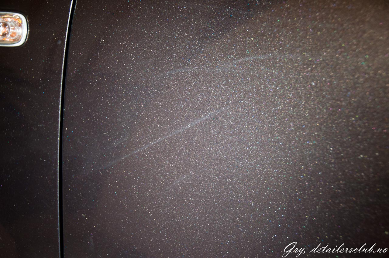

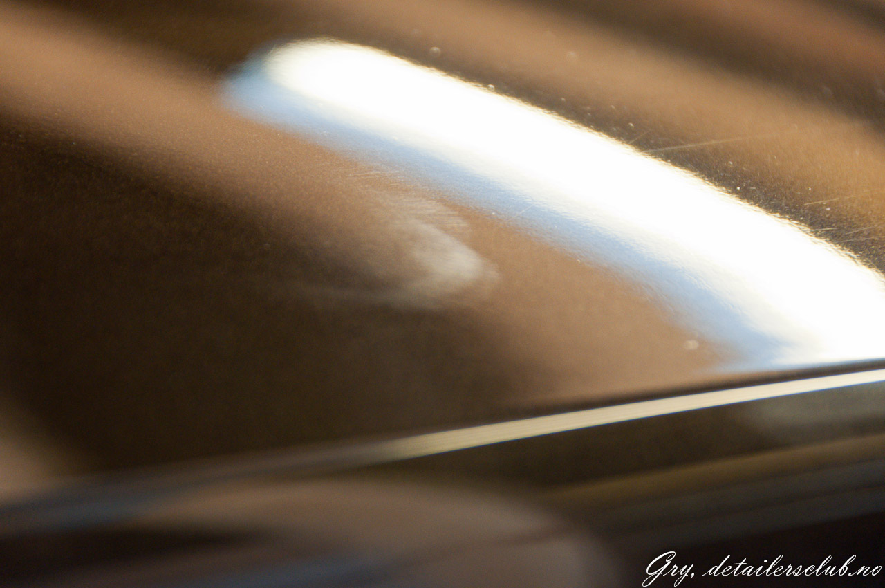

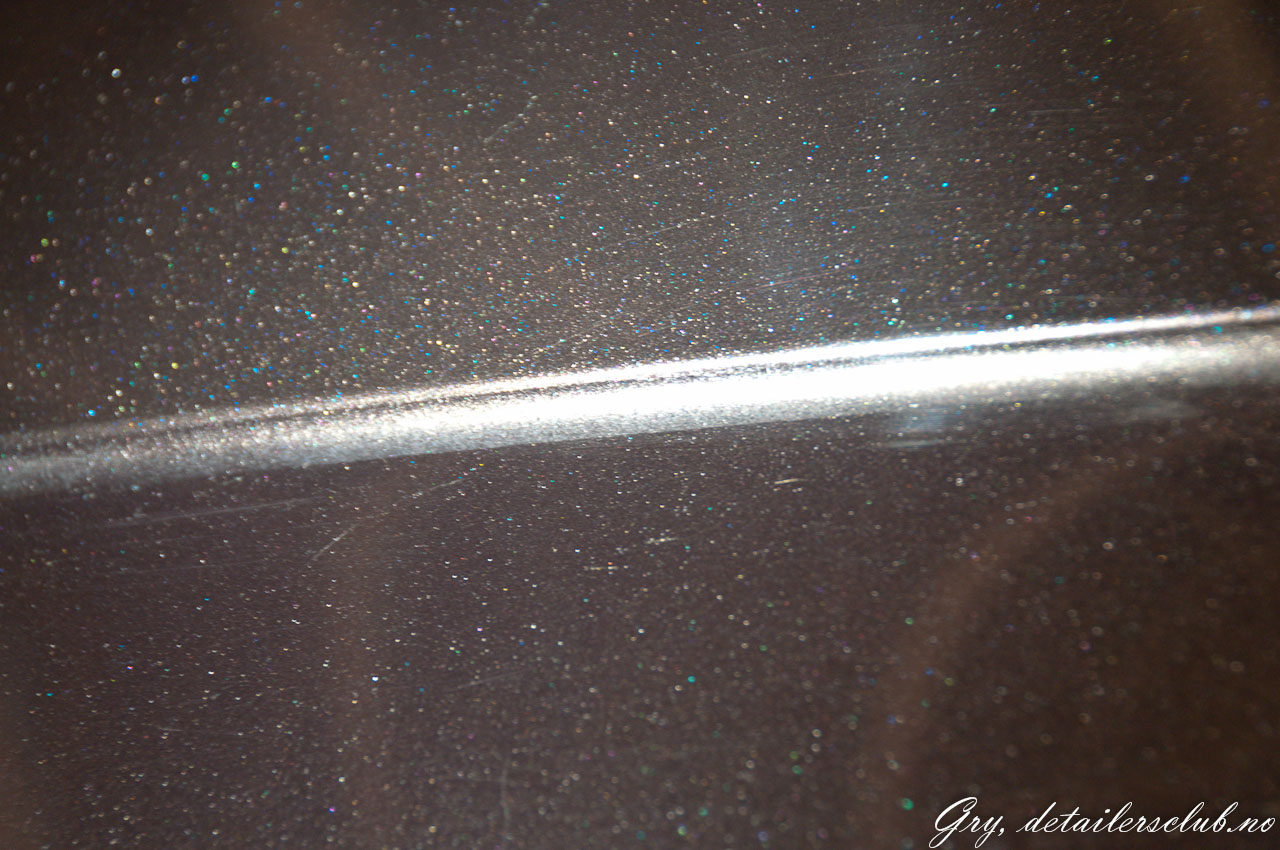

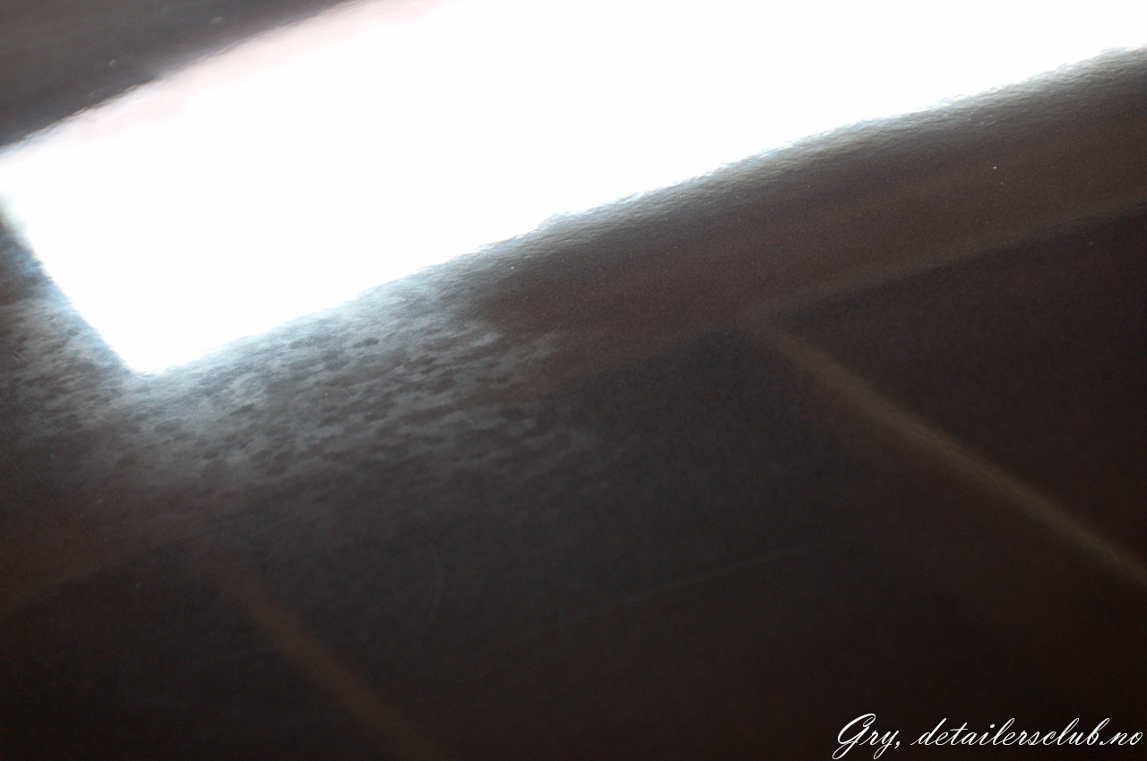

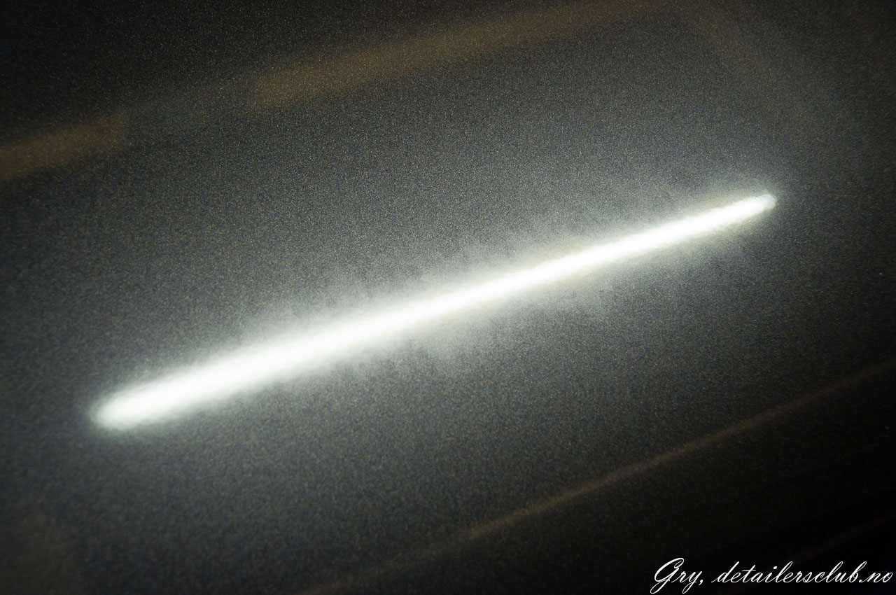

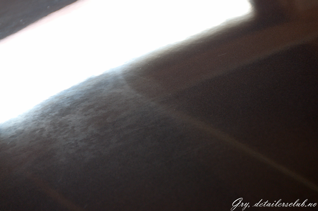

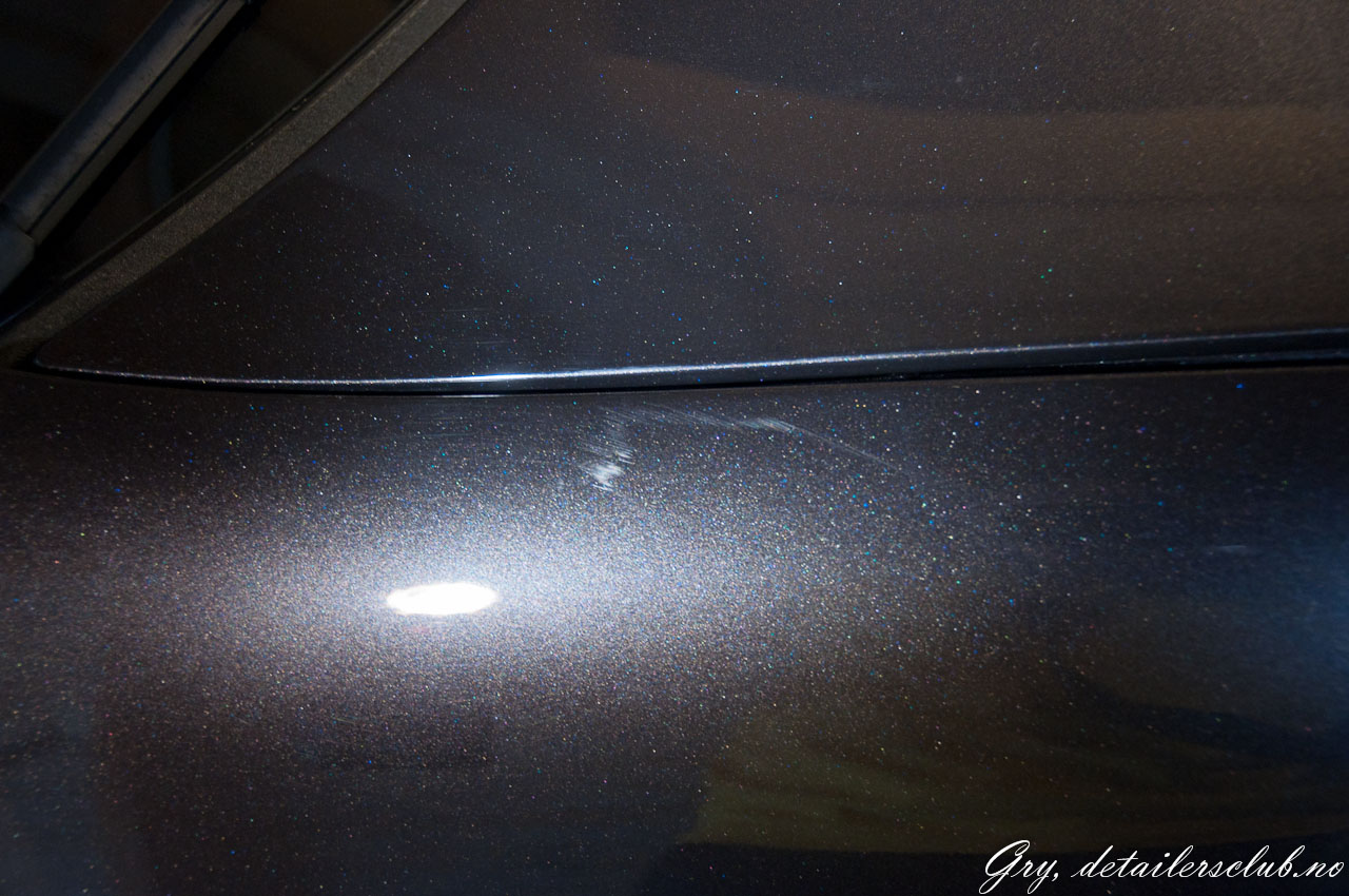

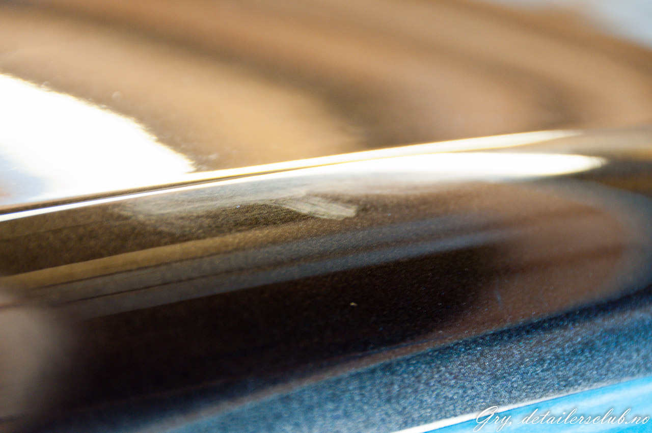

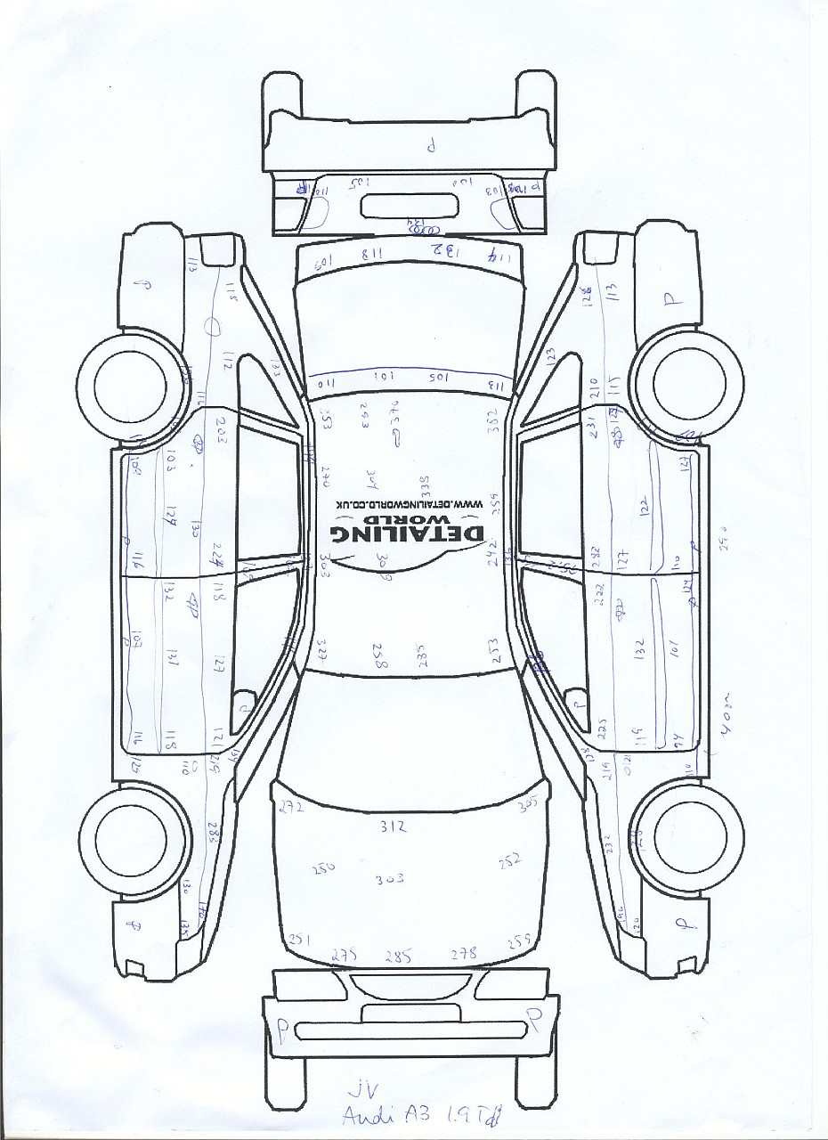

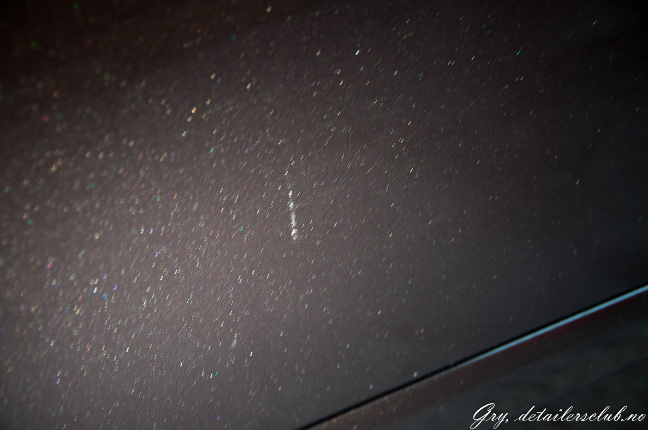

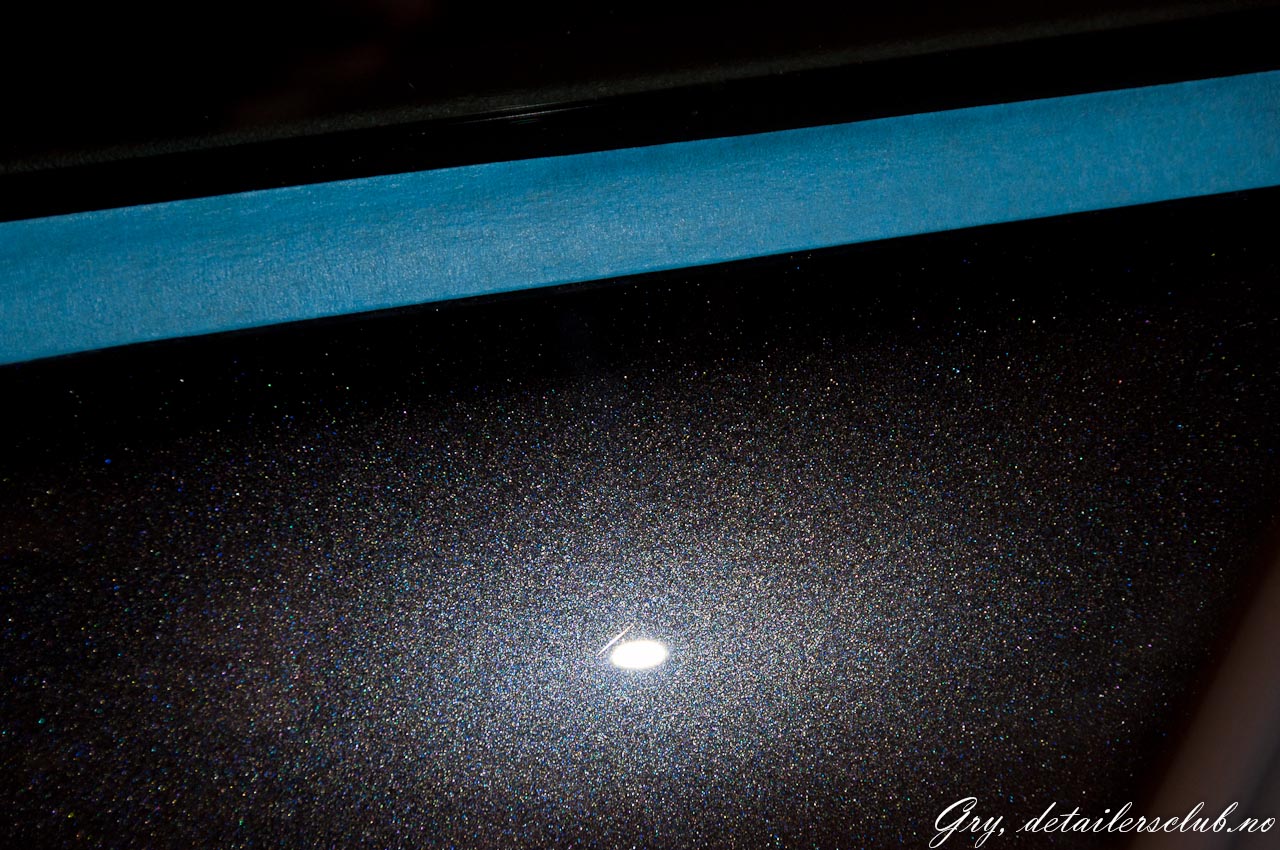

Først lakkdybdemålingar
Testar kombinasjon
Flex Roterande, svart vaffel, S17+
Krauss 500W Oscillerande, grønn uber, S30+

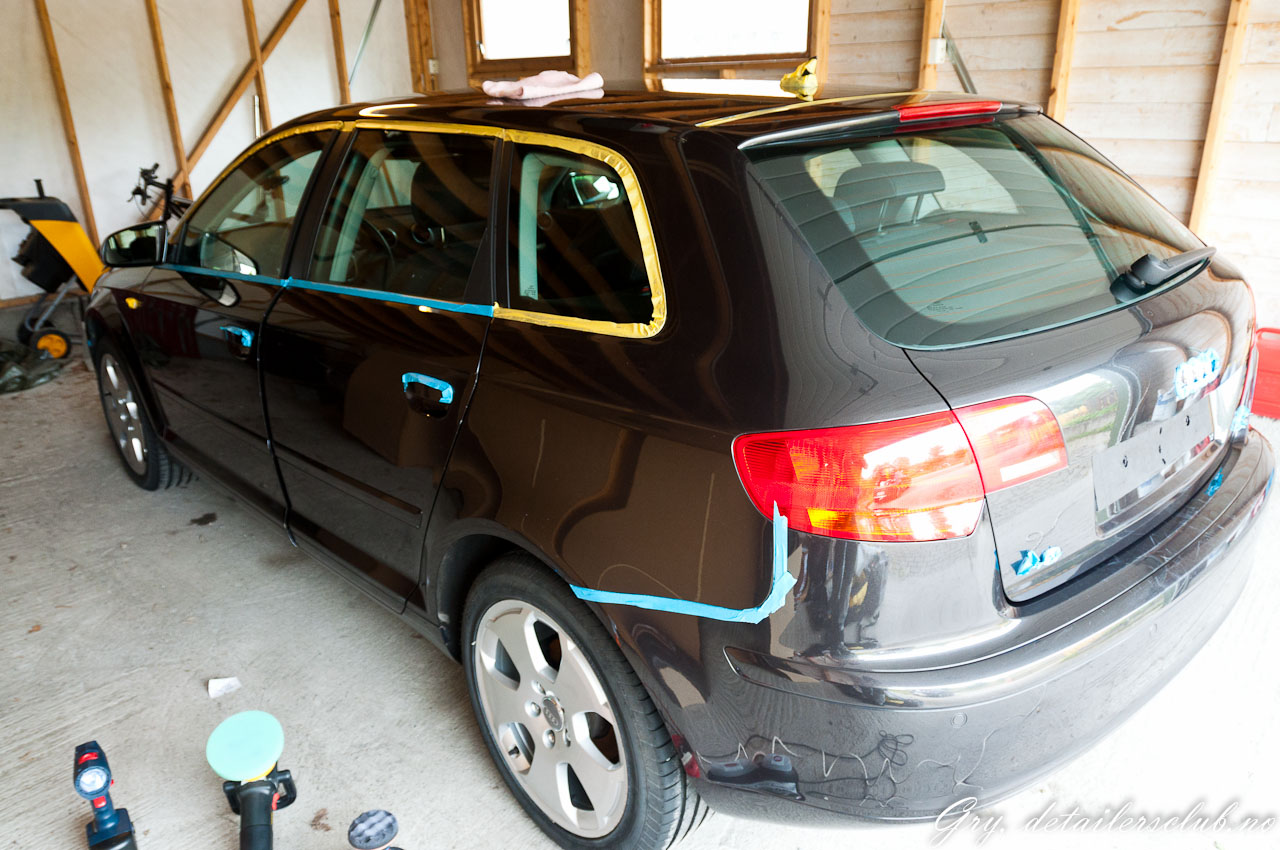

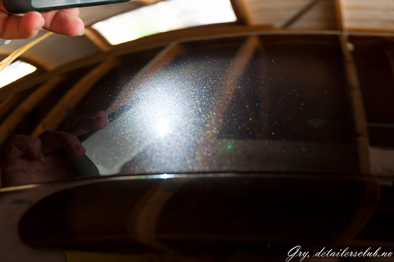

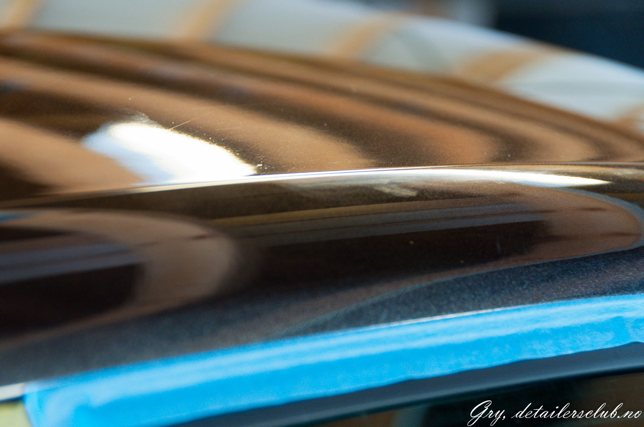

Maskert med både svinedyr 3M spesialbilpleieteip og litt rimelegare "jeg skal bare male litt" teip. Eg favoriserar billig-teipen, då 3M-teipen sit vel godt festa i seg selv og til bilen. Vel som i for mykje for min smak.
Tok litt spotkorrigering med gul og S17+ også, og der gjekk eg over med svart etterpå uansett.

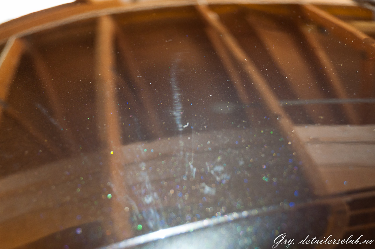

På taket tok eg ein råsjans og gjekk berre over med oscillerande, lite riper berre helsningar frå ein klargjerar.
Som vanleg har eg ikkje noko særlig til arbeidslys, den eine halogenlampa eg har ligg bortgjømd i leiligheta. Eventuelt i ein kasse i boden der eg har pakka ned alt eg eig..

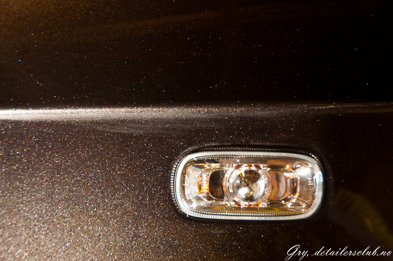

Ja, både tak og panser og lista øvst mot vindauga på sia av bilen er opplakkert (har skjema ein stad og den kjem når eg har skanna ho). Og her på taket er det også litt våtslip, eg trur faktisk eg berre køyrde over to ganger med DA i staden for å hente opp flex'en.
Etter
Min einaste halvt-om-halvt, frihands utgåve. Panseret var særs oksidert :blink:
Gjekk to runder for å få det bra nok

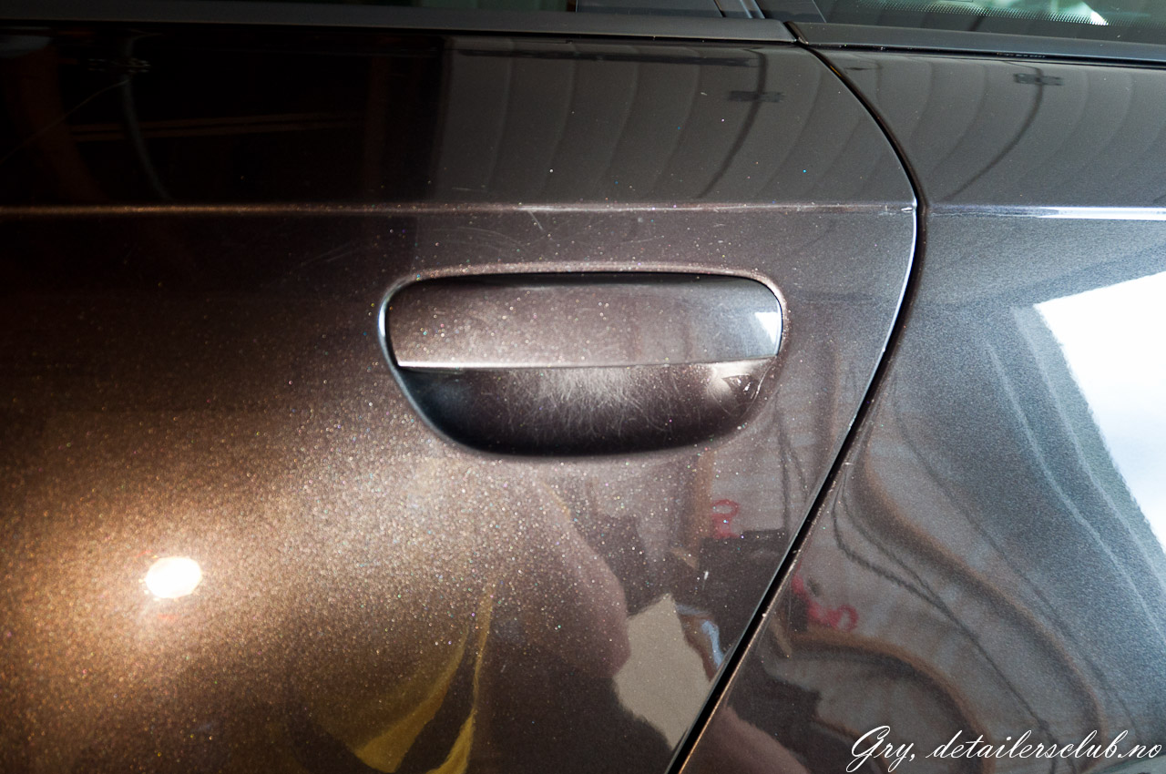

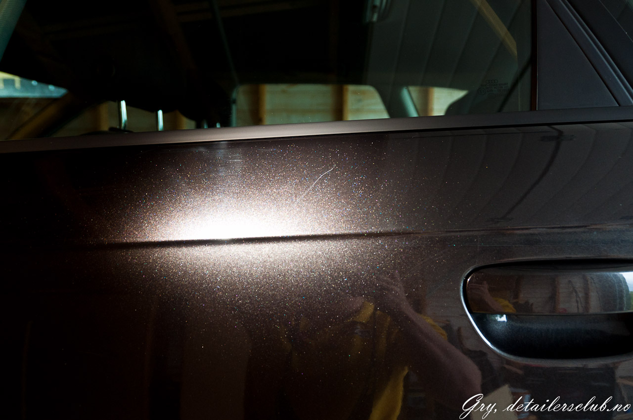

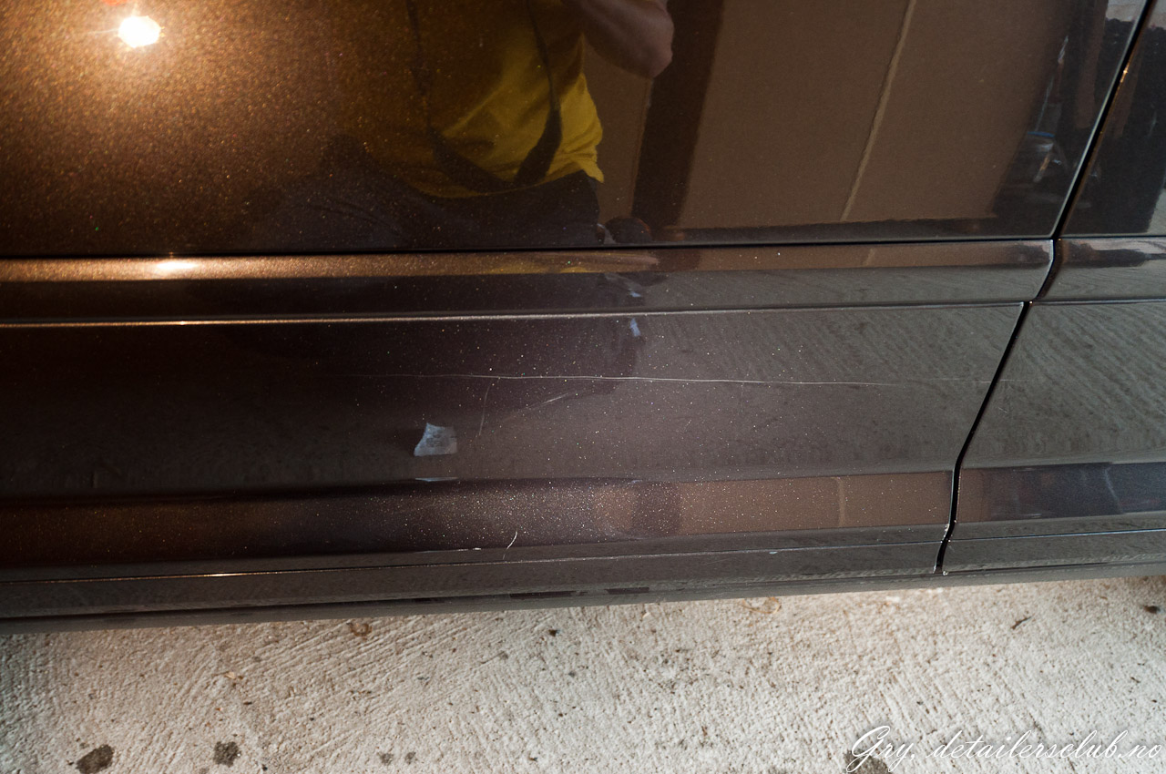

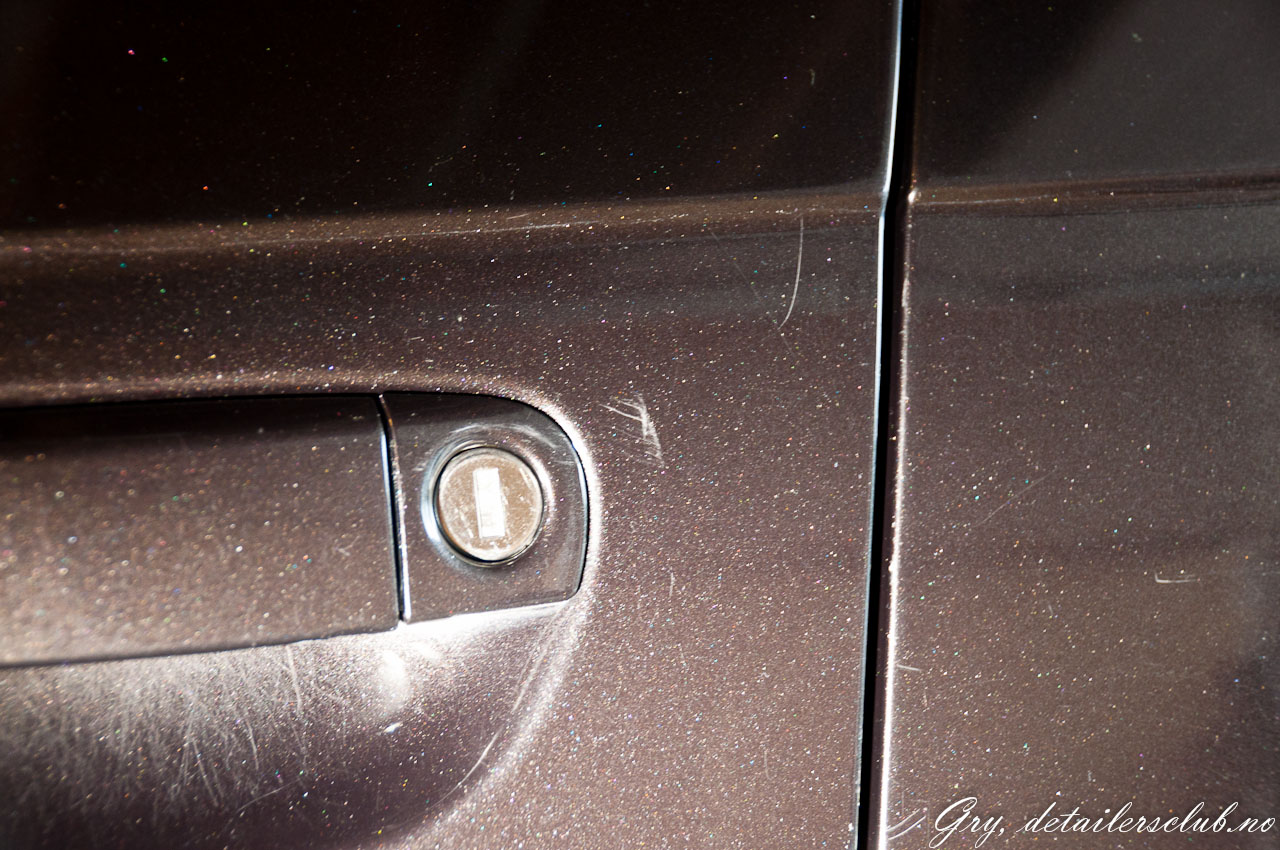

Under døråpnarar tok eg for hand med liten gul pute og S3gold. Sjølve dørhandtaket var i metall overraskande nok, ganske tynn lakk, så eg maskerte på første steget og køyrte oscillerande over. Samme med tanklokket.
Eg maskerte grundig dei matte b-stolpane og det trekanta feltet på bakdøra og køyrde to lette pass med DA over for å friska opp fargen og fjerne småflekkar (og eg la ikkje på voks, eg gløymde det heilt, men har jo ikkje opaque heller..).

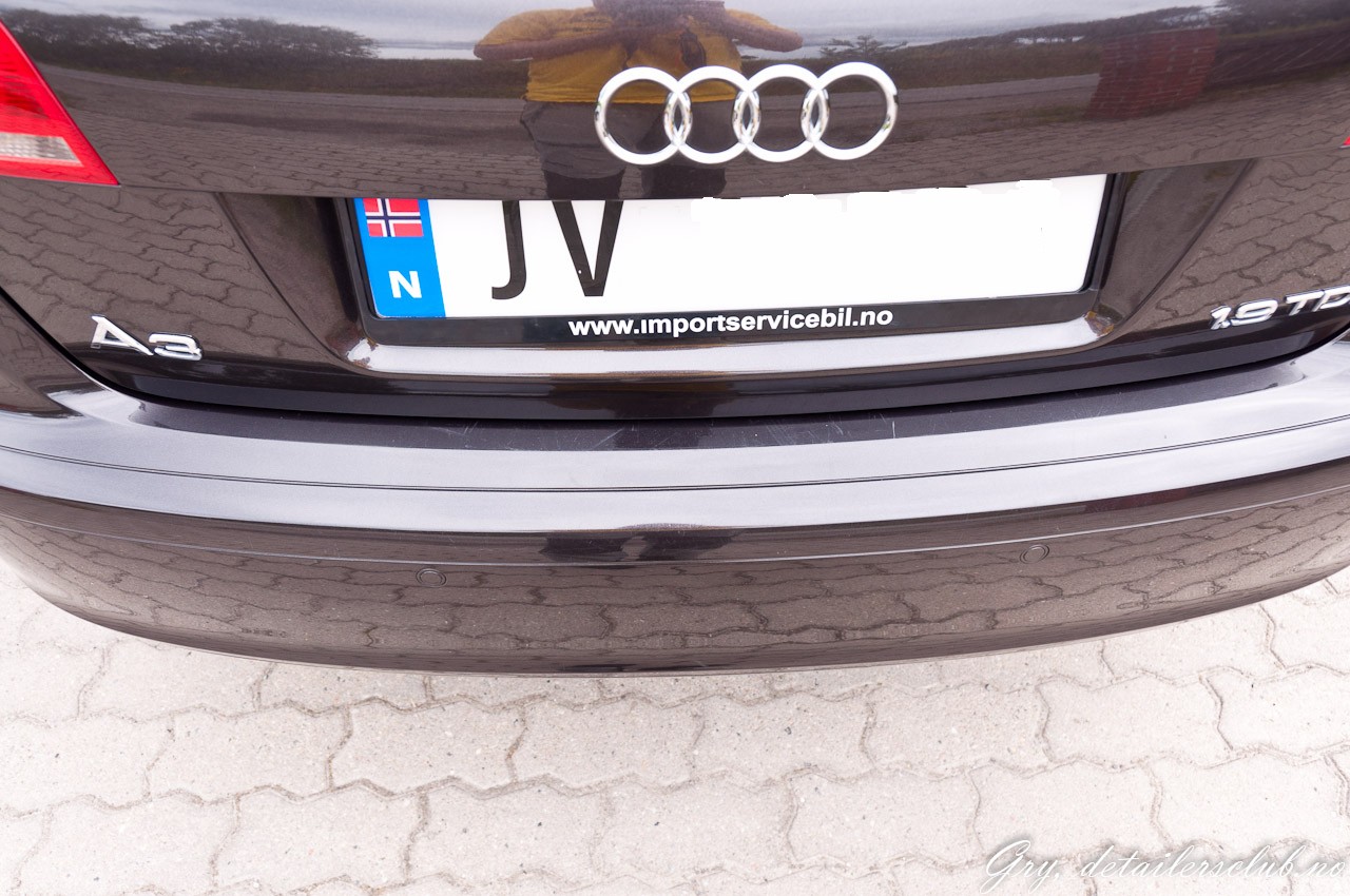

Litt av bakfanger, fekk ikkje tatt det eg ville pga tidsnød.

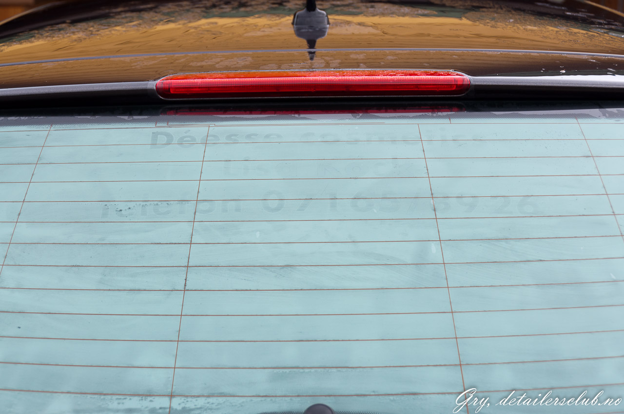

Så forsøkte eg å bli ferdig. Vaska over bakruta innvendig og tok litt her og der som eg så flekkar (nokon av mine eigne GC-flekkar men også noko fra barnehand).
Fekk skrapa av oblatane og pussa kjapt over med gul pute og S3g for å fjerne limrestar.

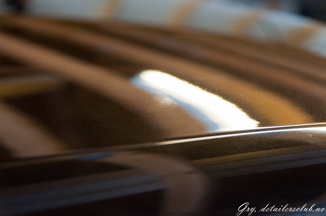

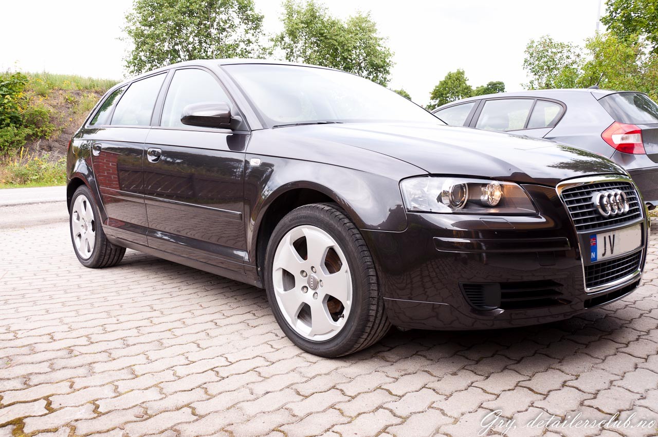

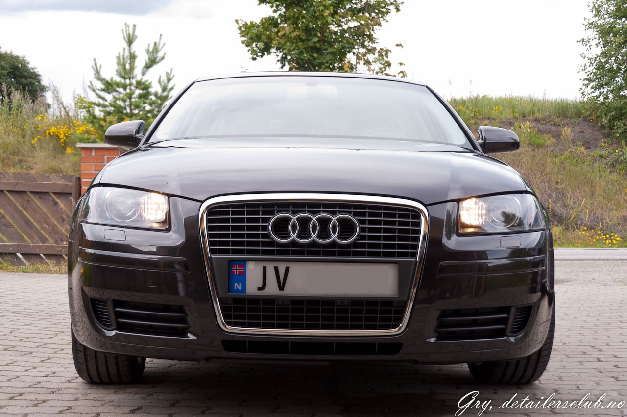

Voks: Meguiar's #16 lagt med våt pute. Var kjempelett å stryke av igjen, fekk det skikkelig tynt og fint unntatt litt akkurat der eg starta (før voksen har fordelt seg nok i puta).
Nokre etterbilet. Diverre gløymde eg å sjå gjennom straks, eg var i knipe med tida for å rekke jobb og sprang rundt og heiv ting inn i bilen mens sveitten rann. Kameraet sto i manuell fokus etter at jeg kjempa for å få lakkskavankane med, så motorrommet er ikkje heilt... skarpt. Det er berre vaska, ikkje behandla med noko.
Eg trur knapt eg nokonsinne har hatt sol på ferdigbileta :(
Ha-ha, postmannen kom med ei pakke mens eg stod der med proppar i øyrene! "Nei, eg bur ikkje her, eg kjenner dei knapt". Men så i det han nesten var på veg bort "Eg har jo nøklene til huset så det må vel gå, eg sett den inn i gangen, eg, kor skal eg signera". Det må være triveleg å kome heim frå ferie og så står pakka fra FedEx der allereie!
Eg kom tolv minutt for seint på jobb så kollegaene mine satt allereie og slo mynt om kven som skulle få overtida (utan å ringe og høyre om eg faktisk var i kjømda.. sikkert ikkje så seriøst ment).

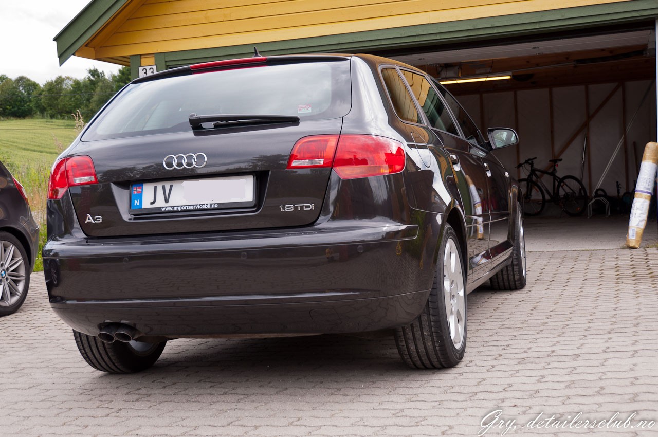

Eigaren sendte meg melding seinare og ho var særs nøgd og lova å berre kjøre søndagsturer i opphaldsvêr. Men ho lurte også på korleis ho skulle halde den blank, så eg skreiv eit temmelig drygt elektronisk brev der eg forsøkte å forklare litt. Eg tilbaud meg også å komme att ein dag til uka, inkludert i samme betaling sjølvsagt, for å vaske ein gang utvendig (kanskje vise henne litt teknikk) og ta noe av det småtteriet eg ikkje rakk. Som vask av alle rutene innvendig, enda en surfex-skrubb på dekkgummien og kanskje litt glans, sjekke om gummillistene utvendig hadde godt av vasken og kanskje legge litt smørning på dei også. Og det låg jo att litt poleringsrestar på bilen, spesielt nedi den kanten ved vindauga.

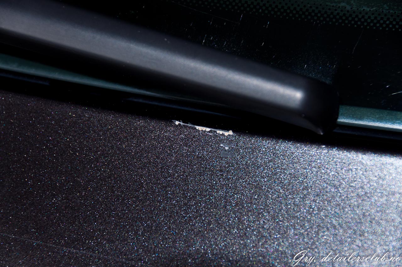

Litt tynt med bilete av defektane etter at eg var ferdig.. Det er ved det vanlege.. Eg forsøkar stadig.
