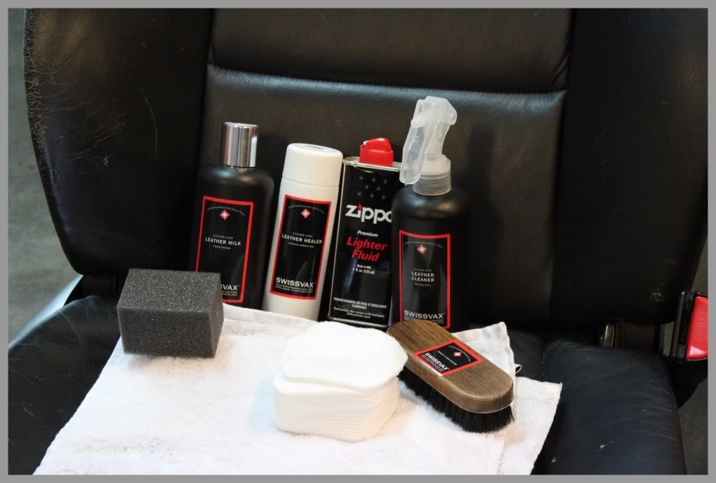

Produktene som ble brukt på dette interiøret:
Swissvax Leather Cleaner
Swissvax Børste
Zippo Lighter Bensin
Swissvax Leather Healer (farge)
Swissvax Leather Milk

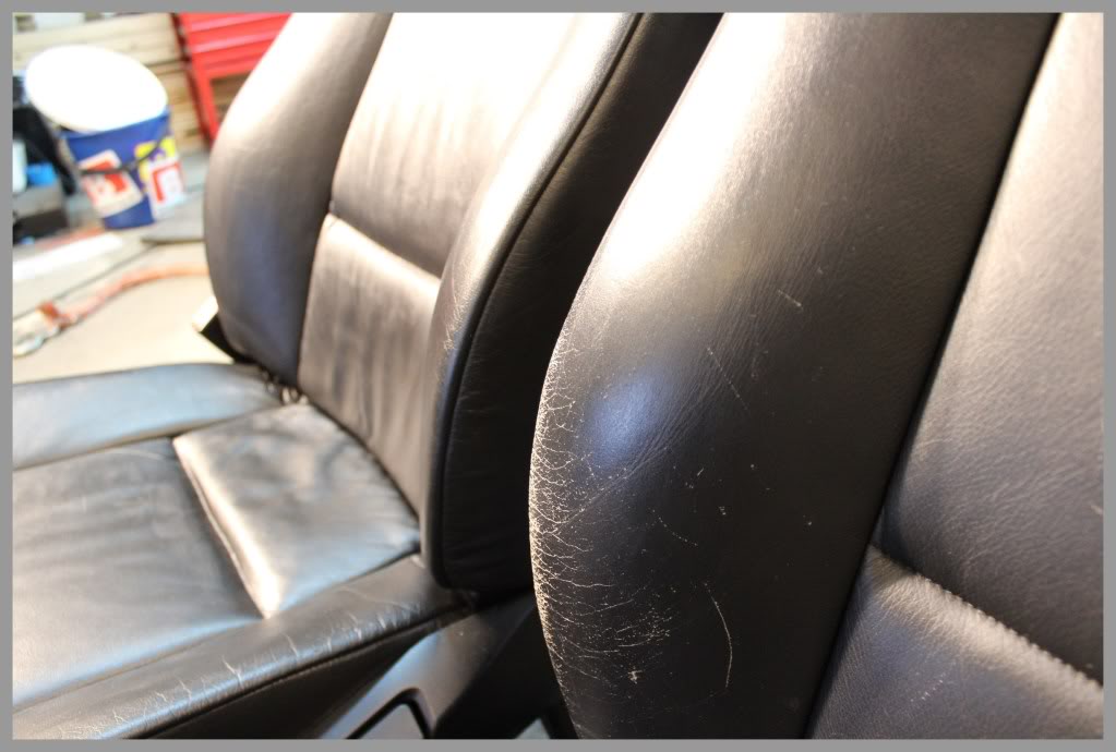

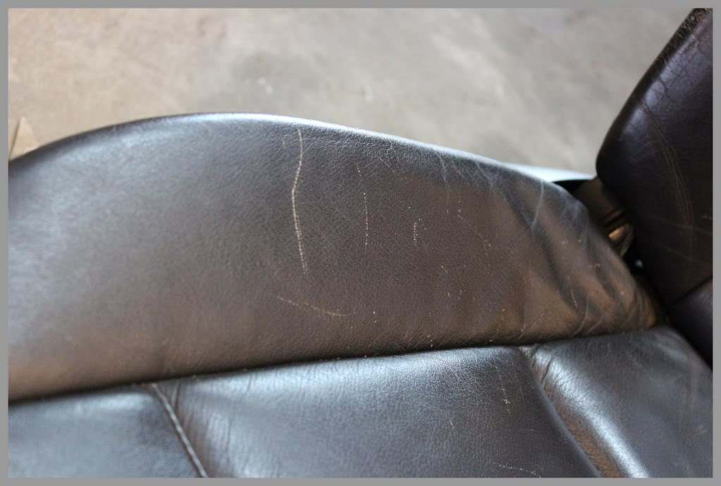

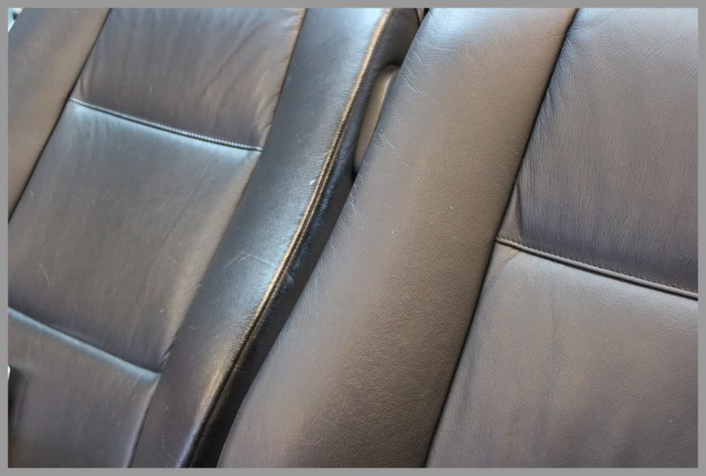

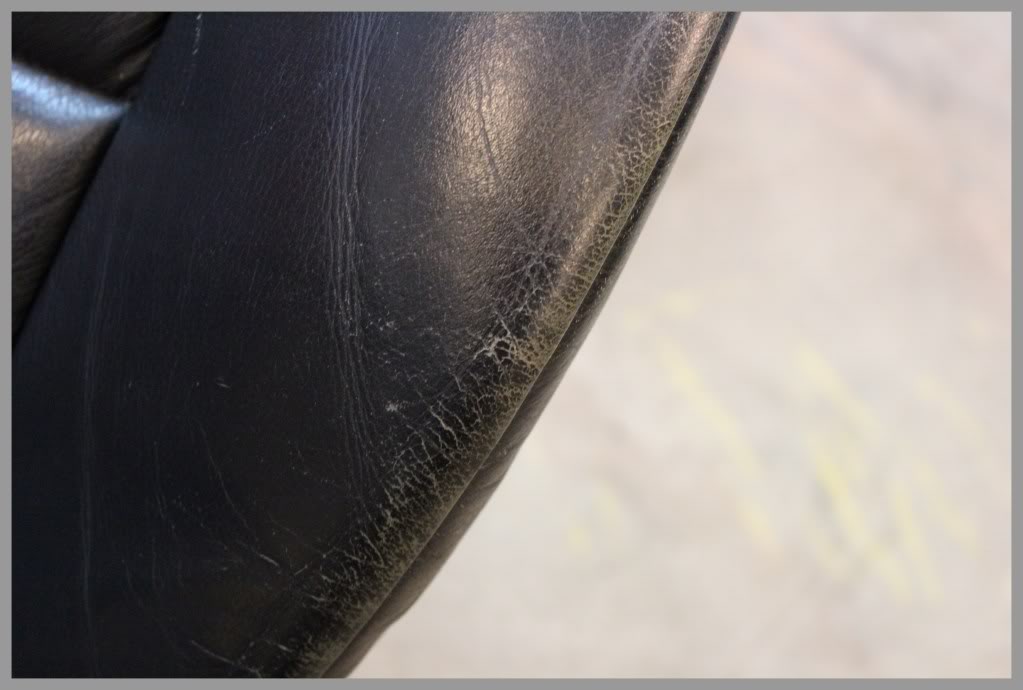

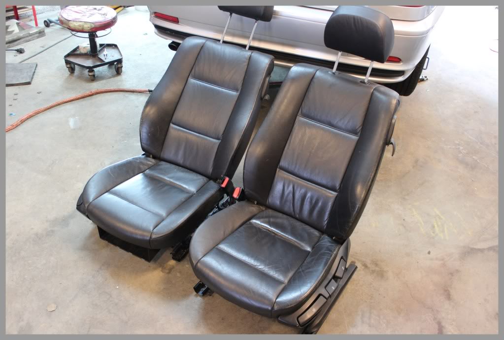

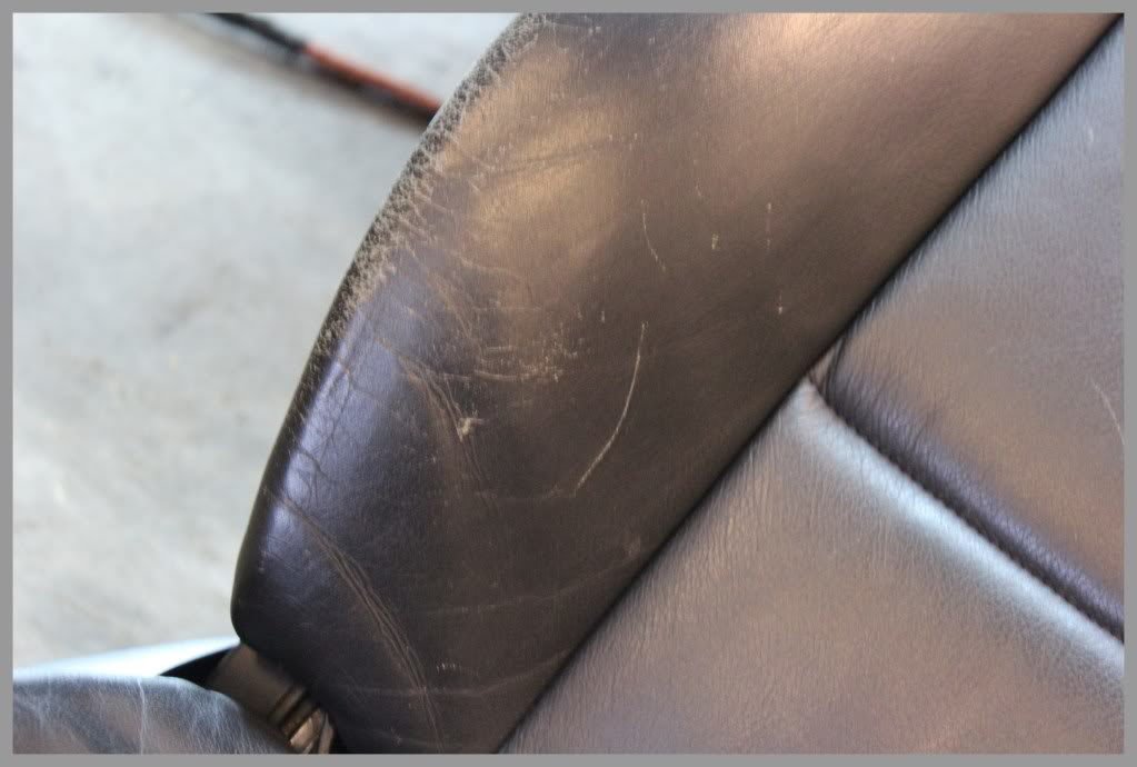

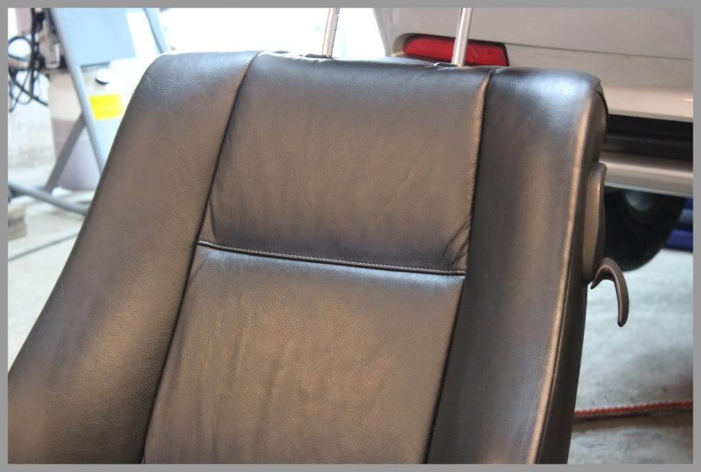

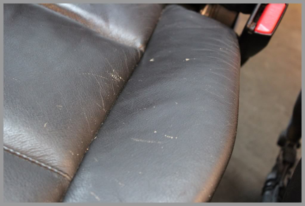

Slik så setene ut da jeg startet.
Inspeksjon

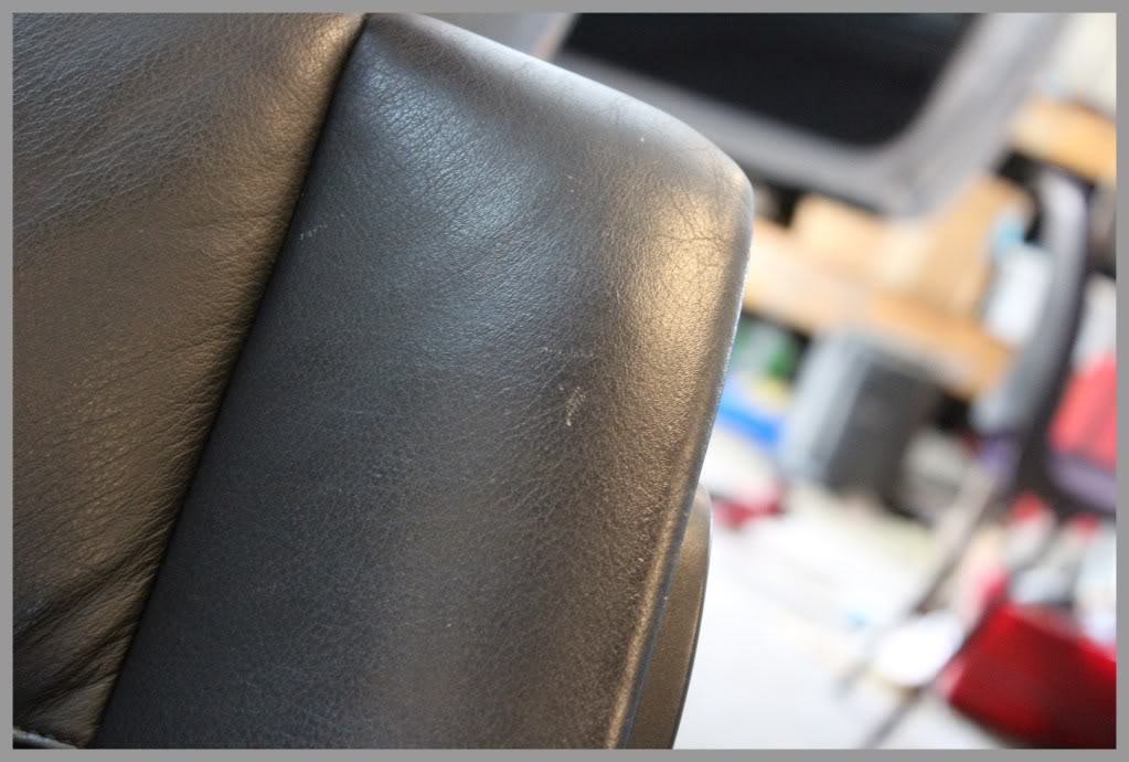

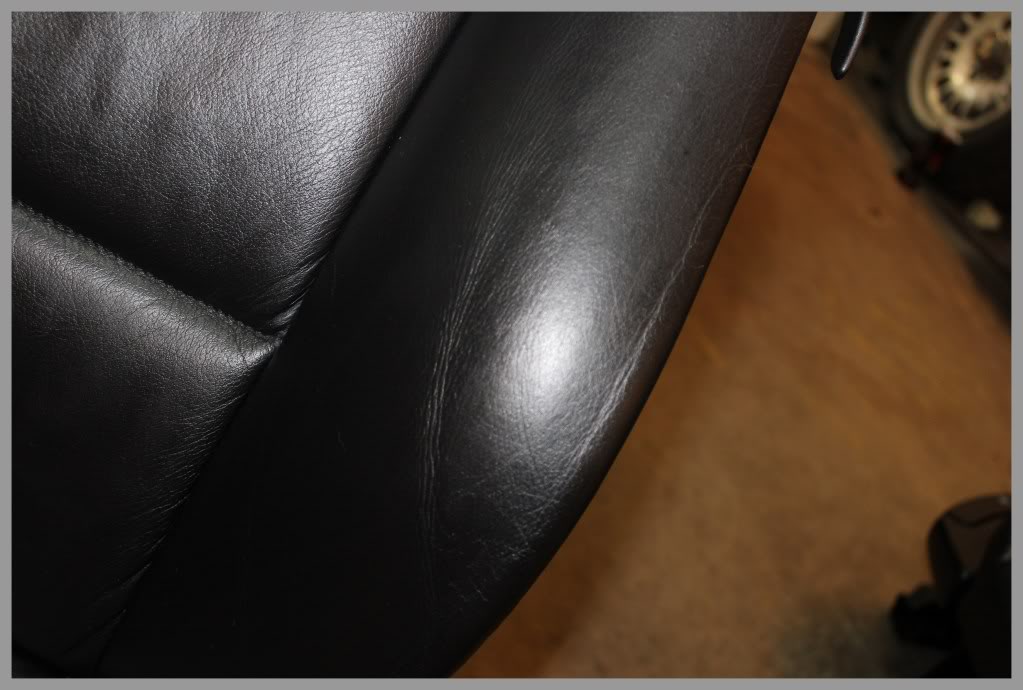

Litt dypere riper og sår får gjerne det vi kaller for "topper". Disse slipes med f.eks P1000. Slip til imperfeksjonene ikke er mulige å føle med fingertuppene.

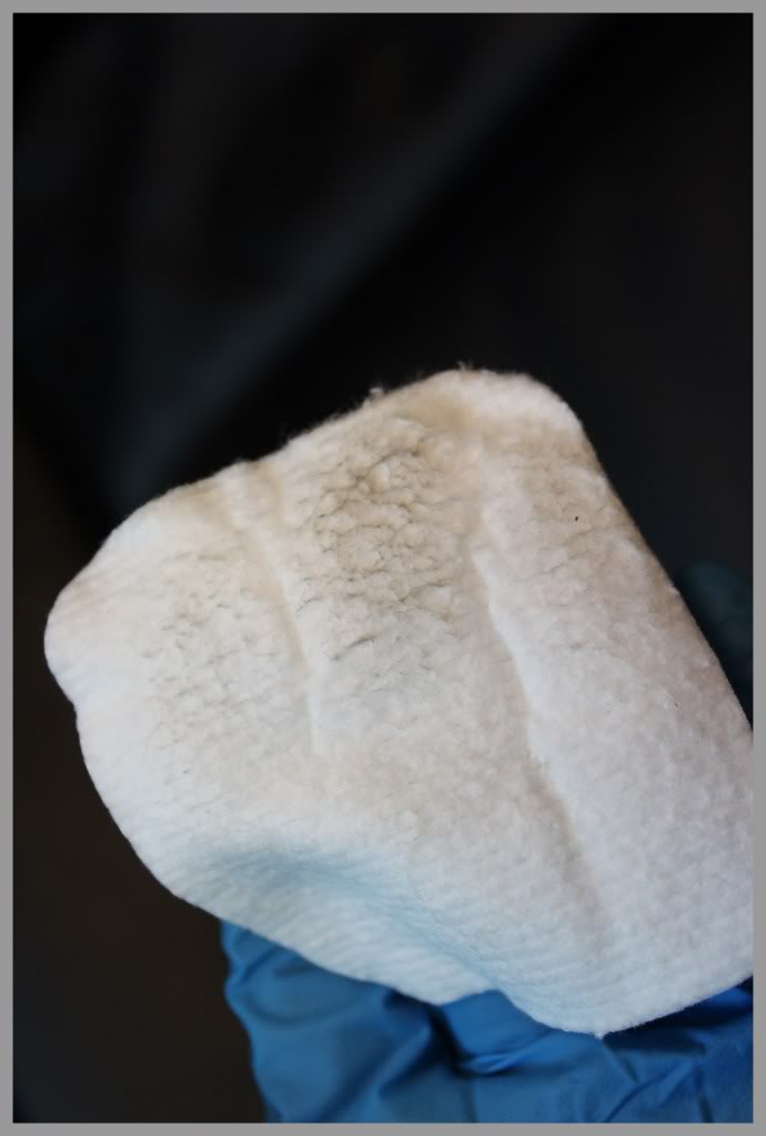

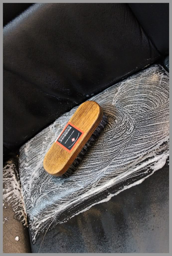

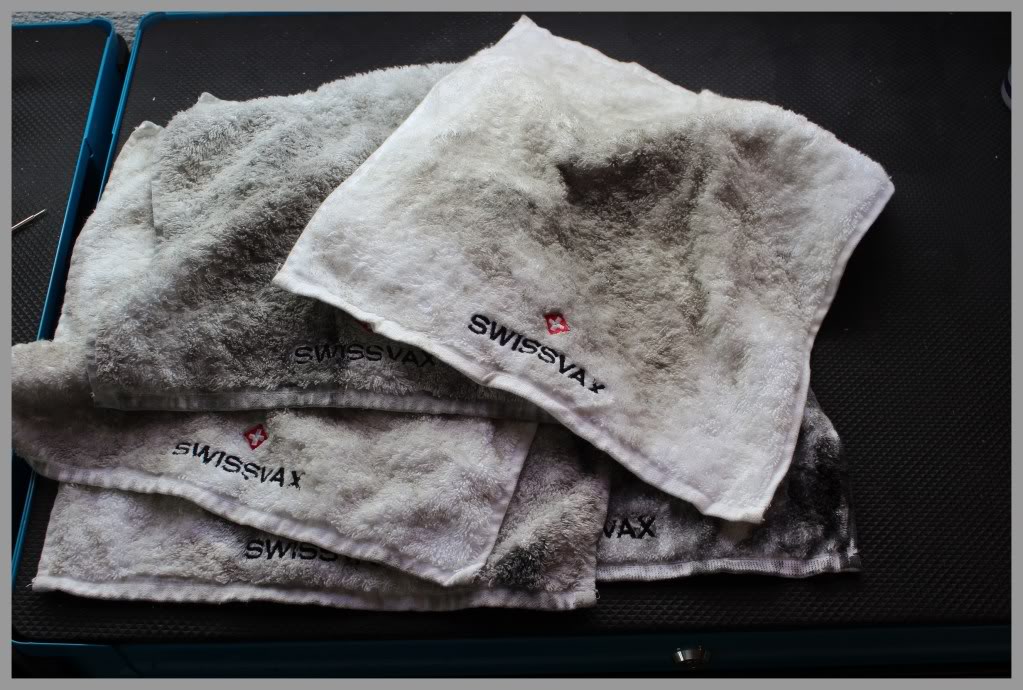

Så starter vasken. Her børstes Swissvax Leather Cleaner i sirkulære bevegelser og tørkes av. Om du ikke har dette produktet, så er Scholl SPAM en sikker vinner og en verdig erstatter.
Gjenta denne prosessen til tørkekluten slutter å vise tegn til møkk.

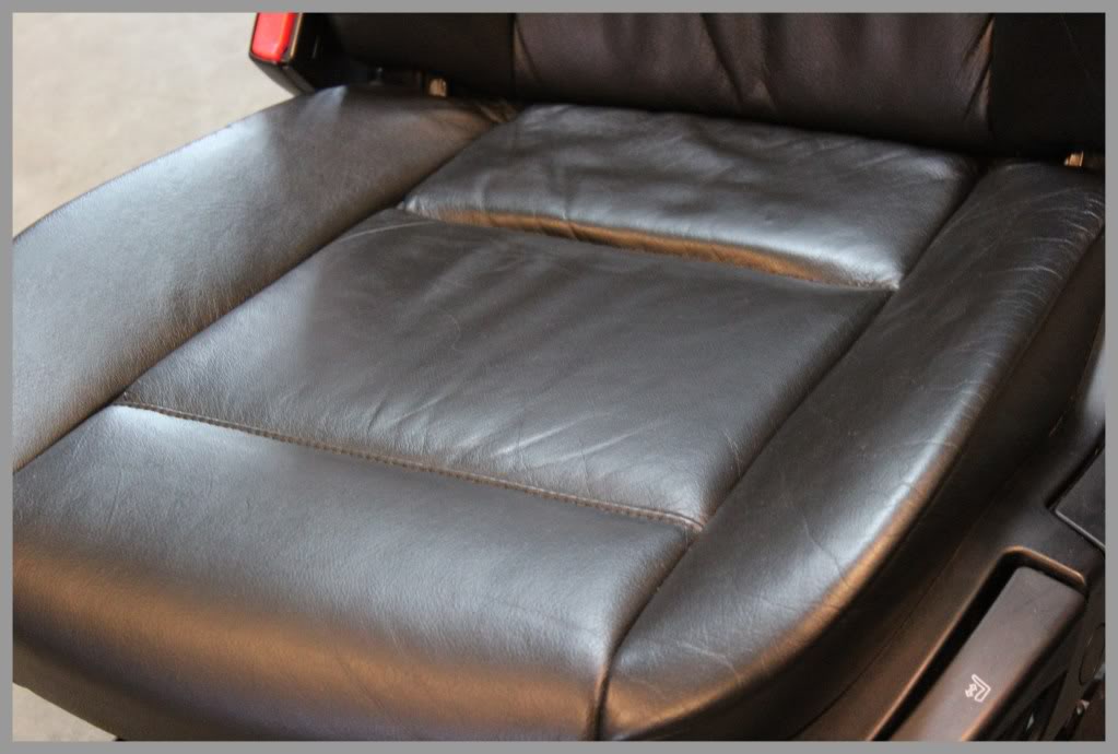

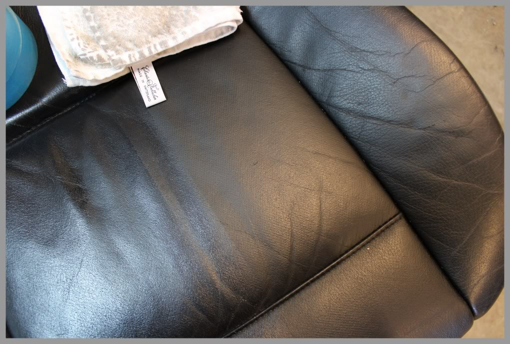

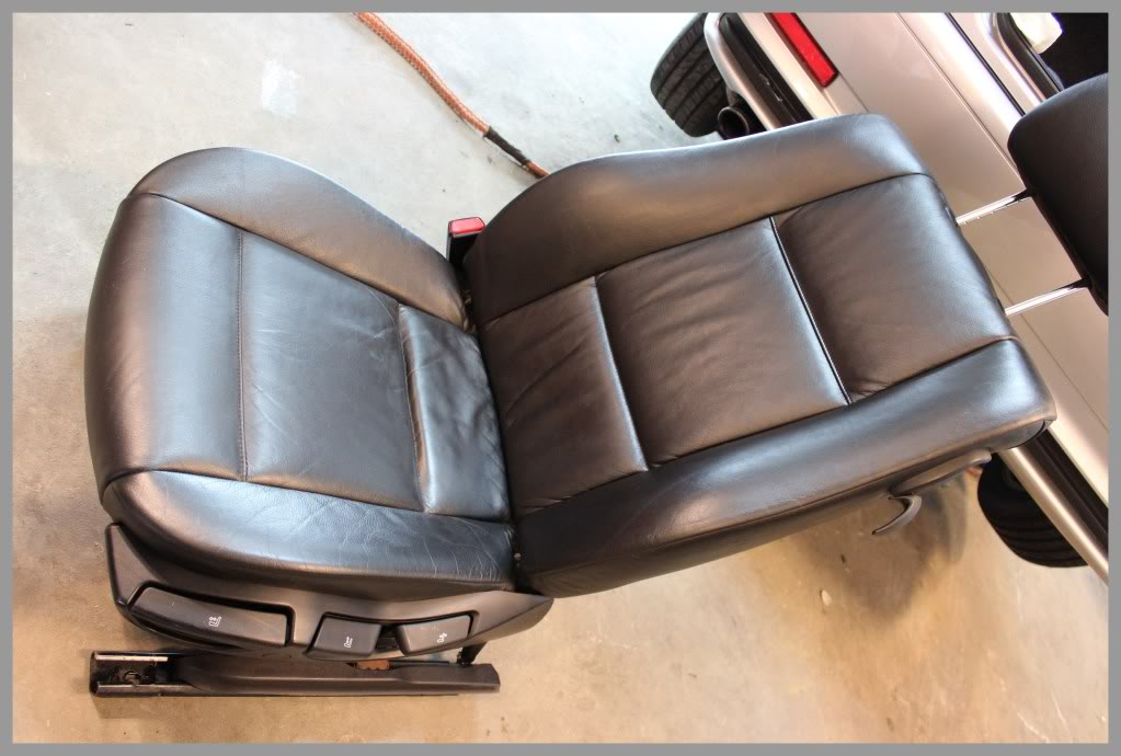

Forskjellen vises godt allerede. Setet på høyresiden er vasket, mens venstresiden er urørt.
Slitasjemerkene er fortsatt synlige. Men vil i de aller fleste tilfellene dempes av en riktig vask.

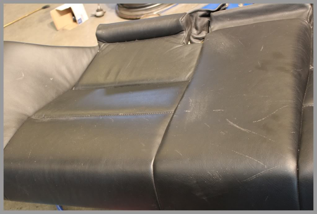

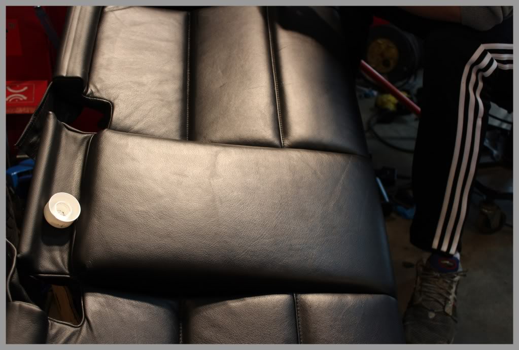

Sitteputen bak. Her vises spor av P1000, disse forsvinner etter vask og lighter fluid.

Førerstol:

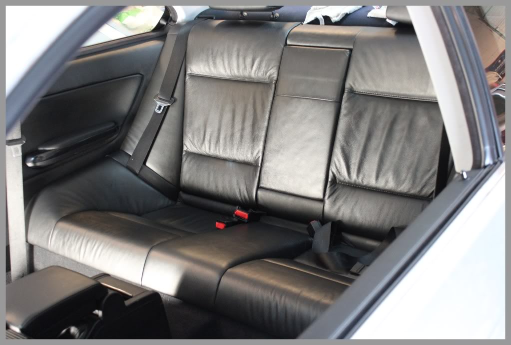

Baksetene under tørking
Skitt etter 114000km:

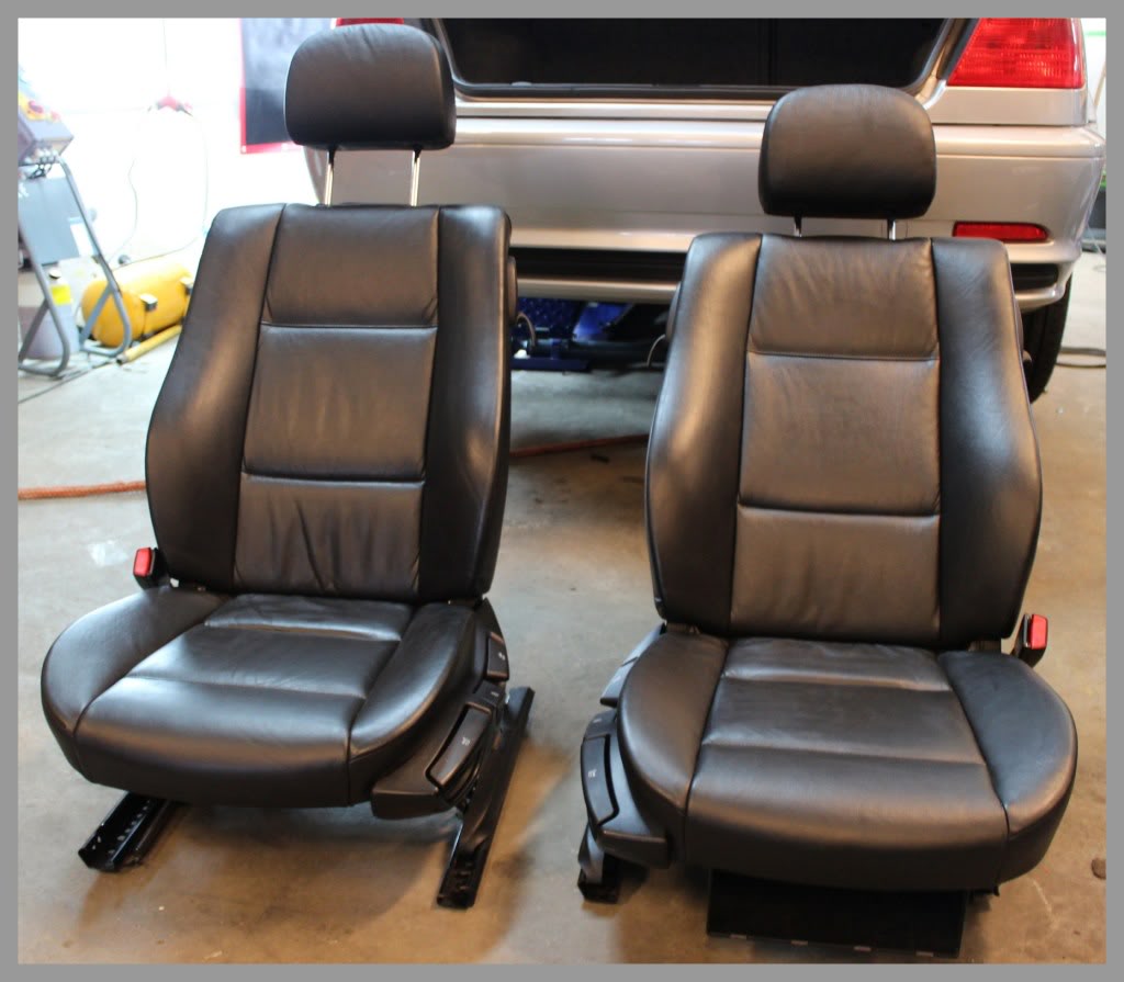

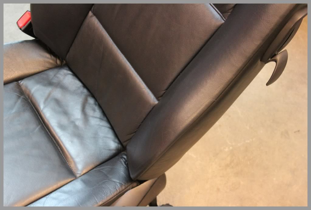

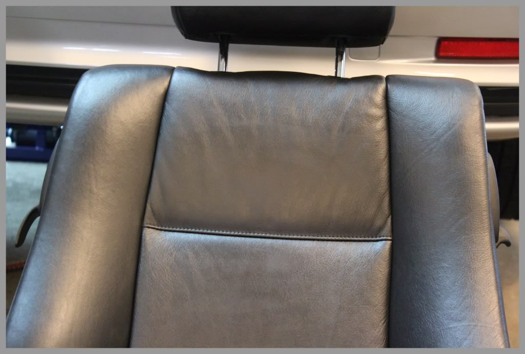

Resultat, før Leather Milk
Leather Milk kan påføres 3-4 timer etter behandlingen, men jeg valgte å vente til neste dag. Ferdigbildene er derfor før Leather Milk, men tråden vil bli oppdatert med ferdigbilder ETTER Leather Milk.
Leather Milk påføres på samme vis som Leather Healer om noen måtte lure :)

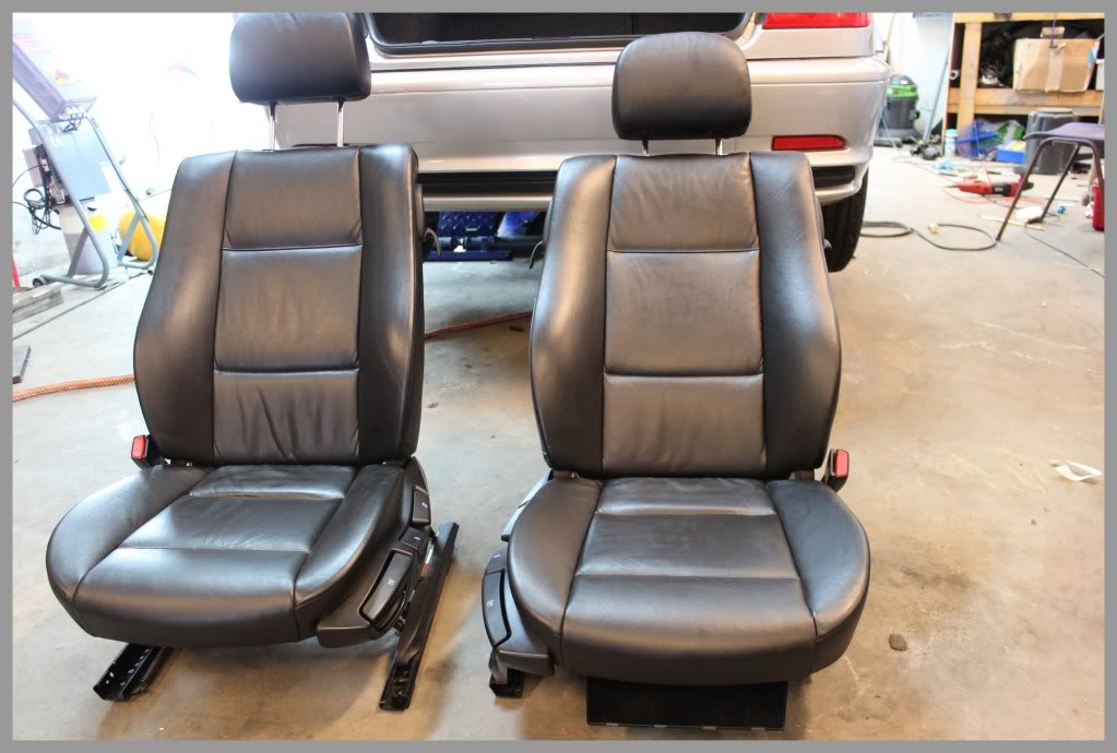

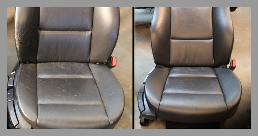

Avsluttningsvis, før/etter passasjerstol.
