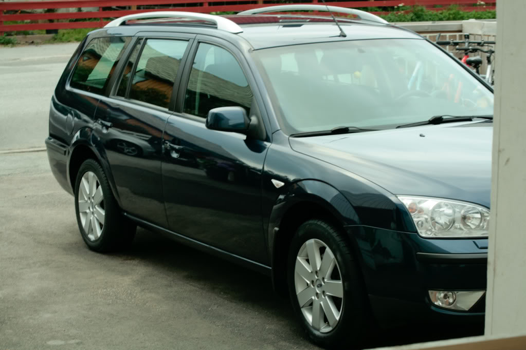

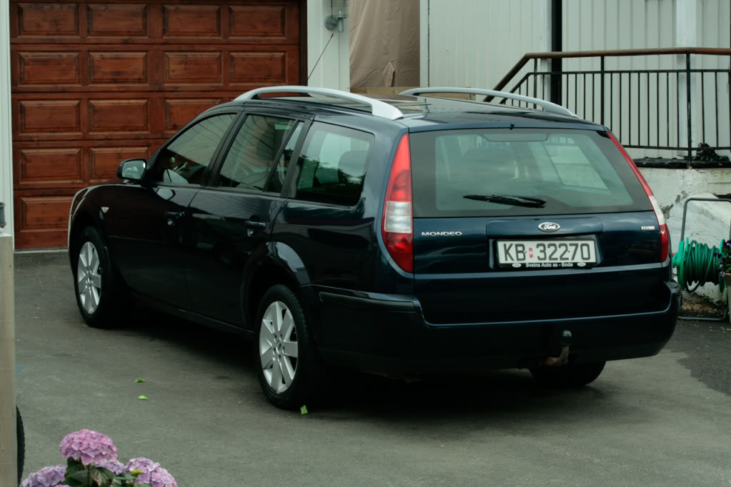

En som hadde sett bilder på Facebook og var interessert i å se hva jeg kunne få gjort med bilen hans. Fikk sett på bilen på Søndag og avtalte at jeg skulle prøve meg i dag, som var eneste dagen det var meldt litt opphold og greit vær på de nærmeste 14 dagene. Herlig at det er Juli :)
Tidsforbruk: 11t

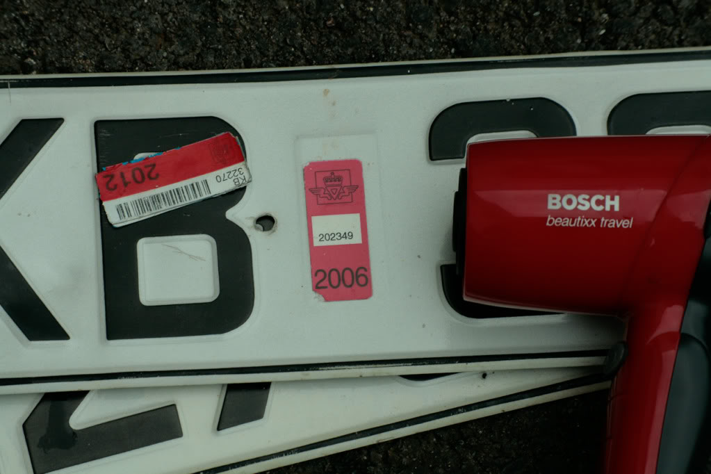

Men begynte med å demontere skilt og skiltplater. 2007-2012 fikk jeg av lett som en lek, men 2006 ville ikke gi seg uten kamp. Selv med rikelige mengder avfetting, samt hårføneraction så ville den ikke rikke på seg. Vi fortsetter nok kampen senere, har bestilt meg plast-barberblad nå så :)

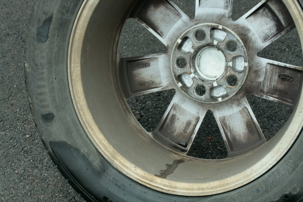

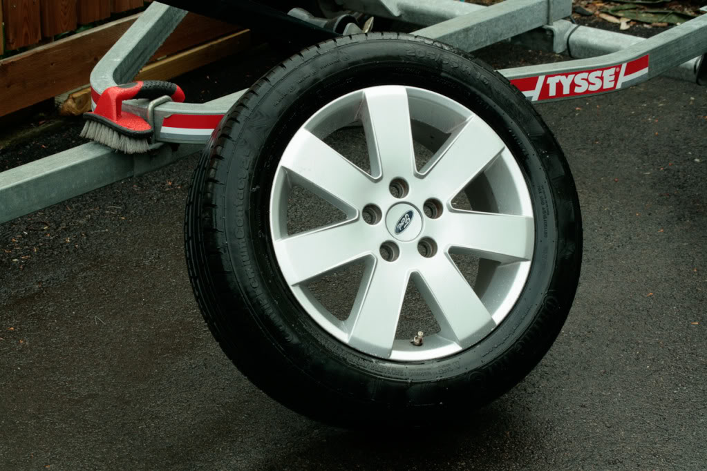

Felger

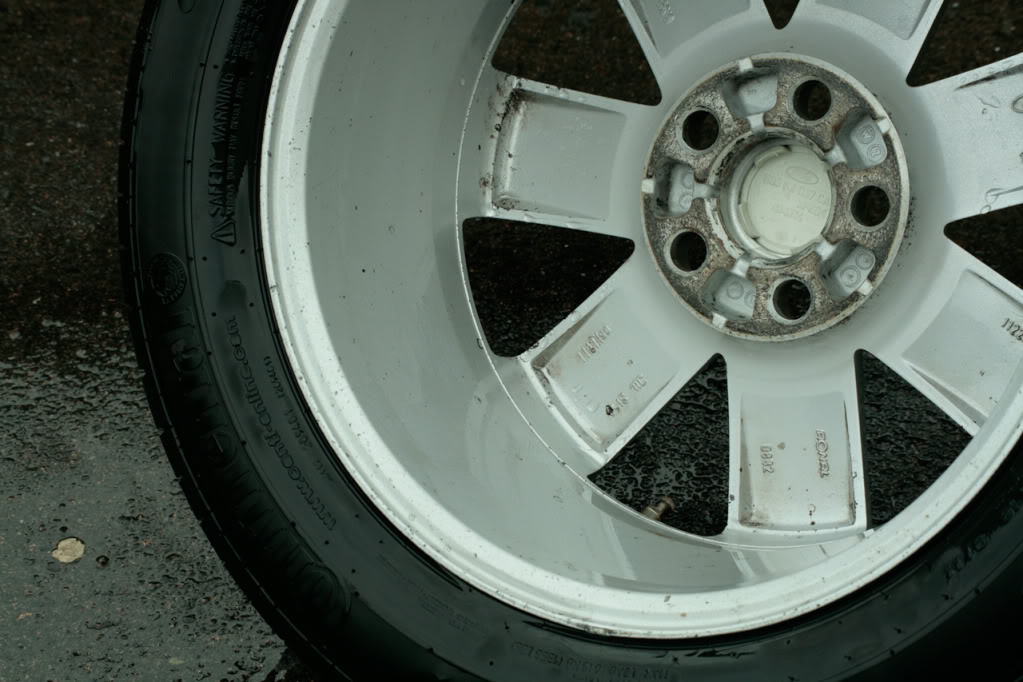

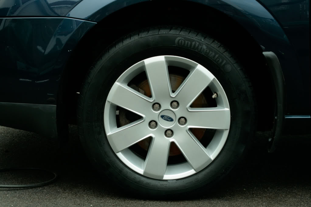

Normalt skitne felger på denne.

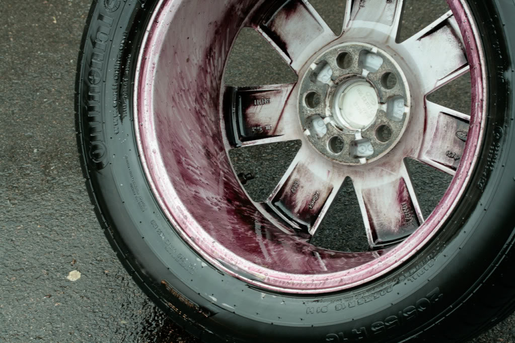

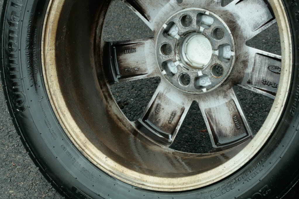

Prickbort gjør så godt den kan...
Litt Surfex-HD action på dekksidene.
Glemte selvfølgelig bilde etter avspyling, men det sier seg vel selv at det ennå hang på en del. Iron-X neste.

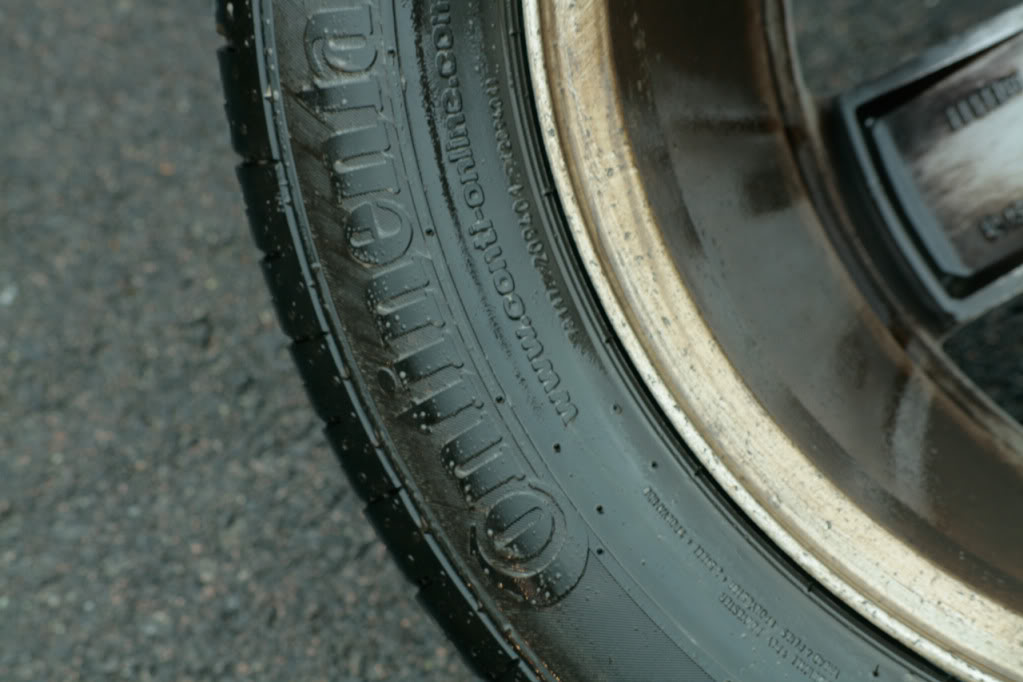

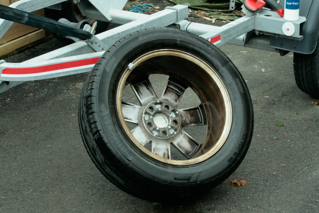

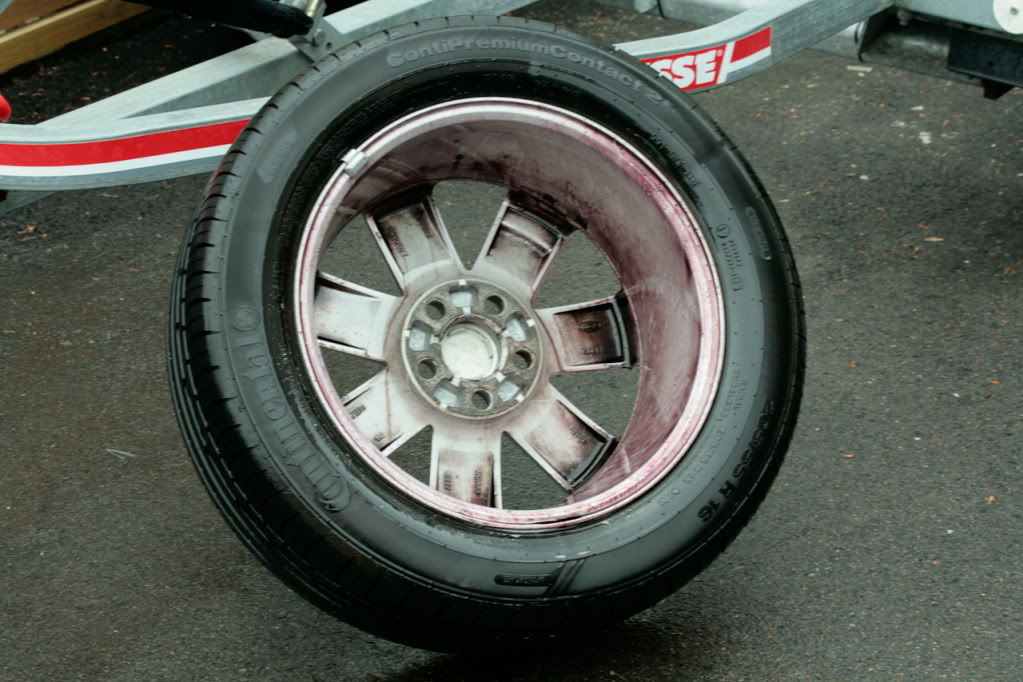

Da ble det til slutt seende sånn ut, dette er faktisk etter to runder IronX med litt skrubbing. Satt godt, men det ble da i det minste adskillig bedre.
Framsiden trengte også det lille ekstra, og littegrann IronX ble påført der det trengtes. Bak ligger nye dekkbørsten, som jeg allerede har blitt ganske glad i.
Mmm, IronX...

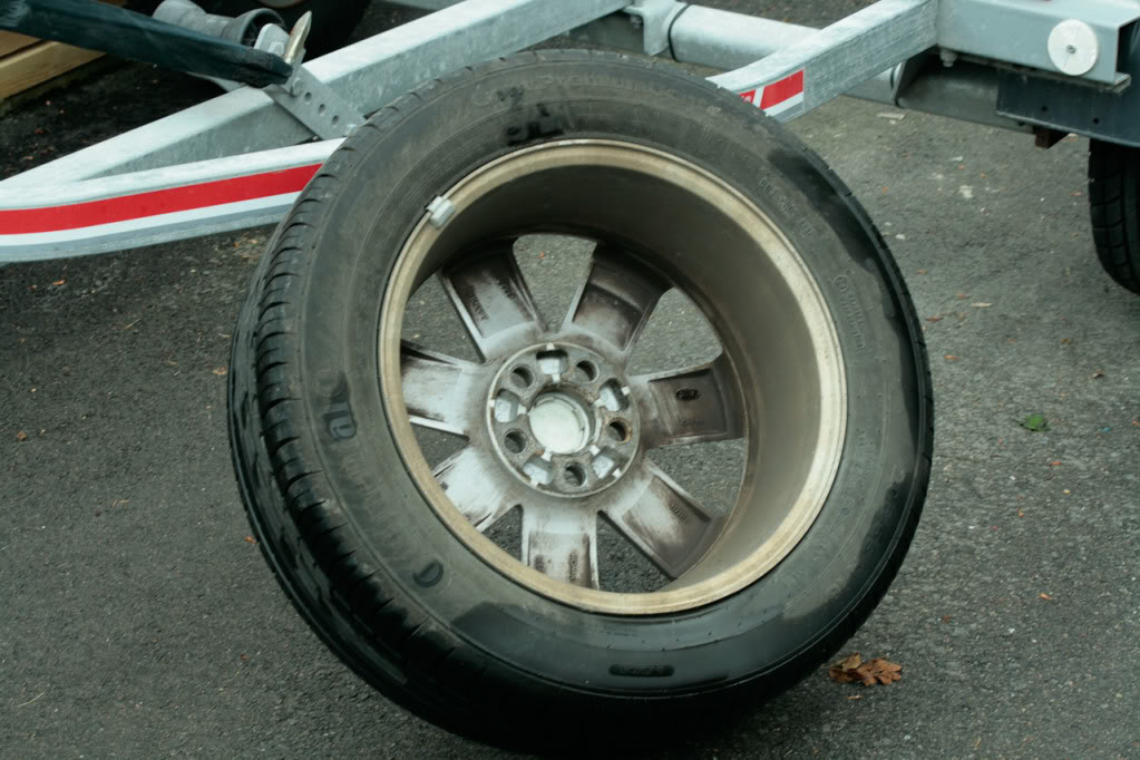

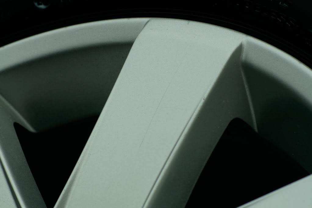

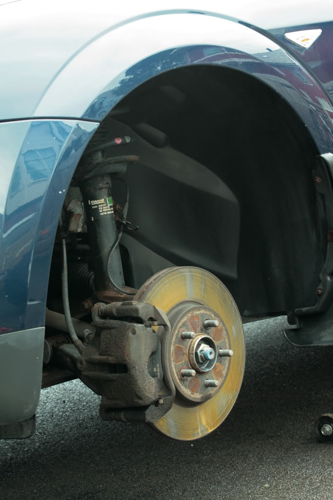

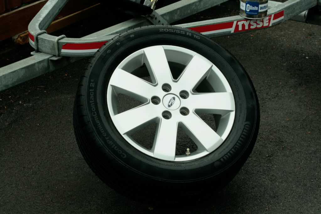

Etter avspyling ble jeg oppmerksom på litt skavanker på en ellers så fin felg.

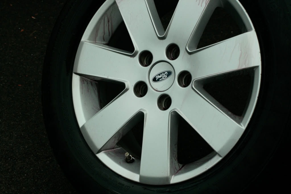

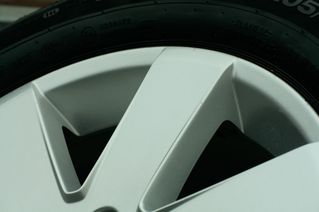

Ble smått satt ut da et par min med ScratchX og elbow grease gjorde underverker.
Blank og fin :)

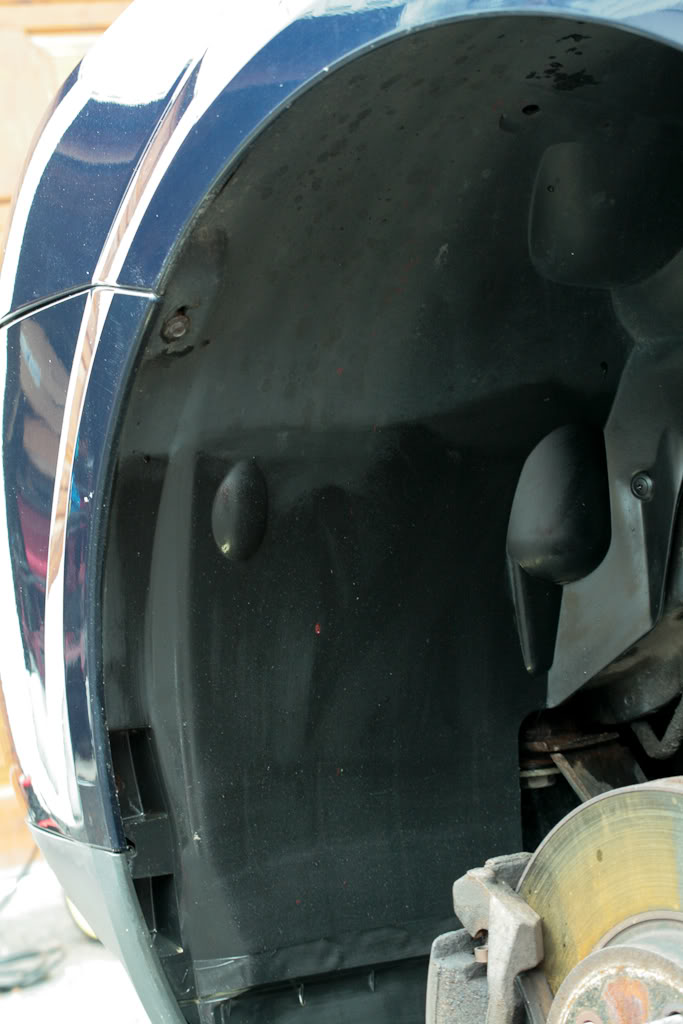

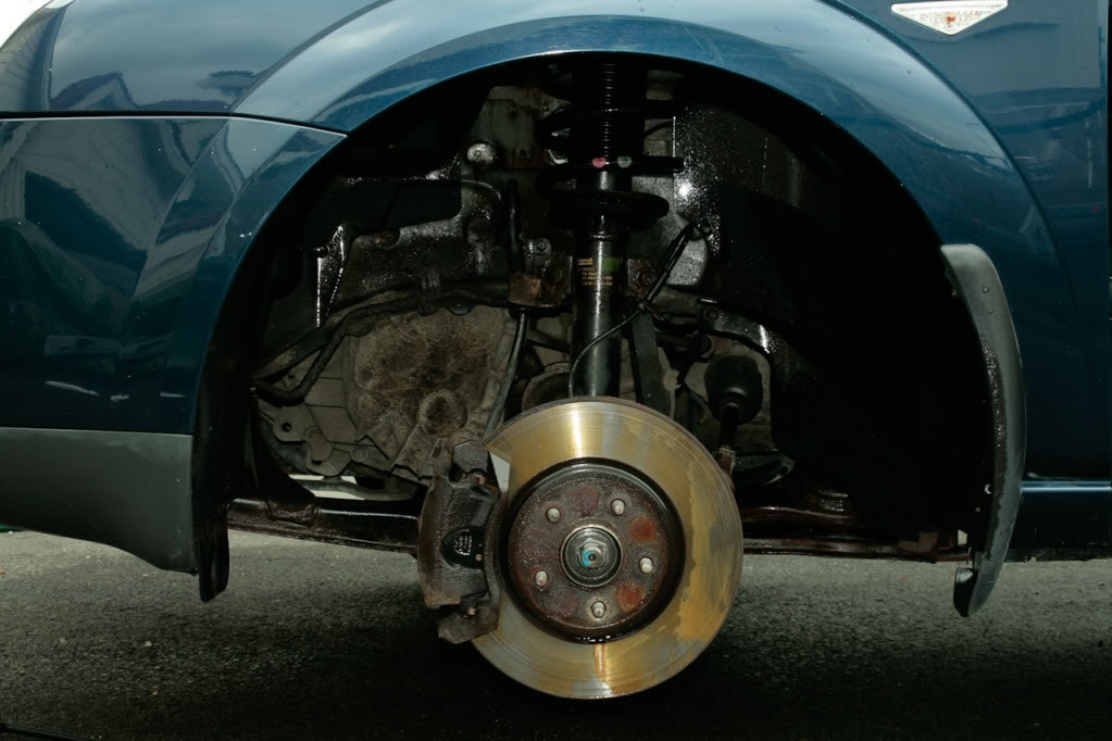

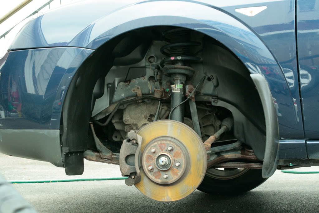

Men før man kan sette felgen tilbake må man vel vaske litt i "huset". Prickbort + HT.
Polytrol <3
Ble et par hakk bedre :)

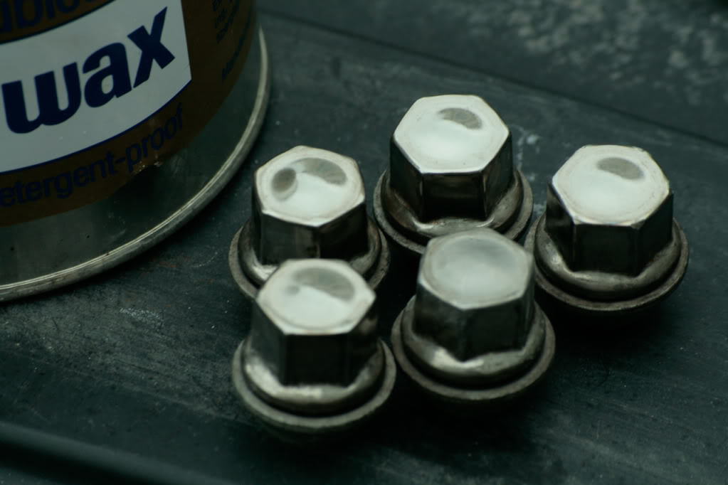

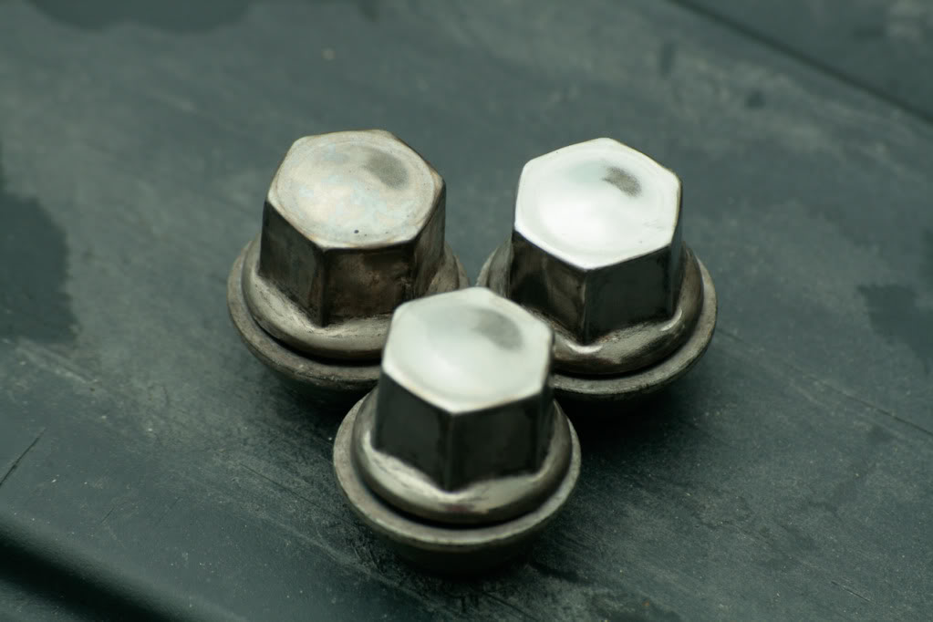

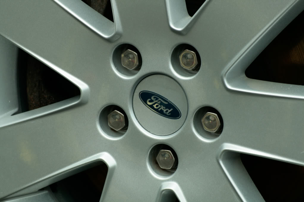

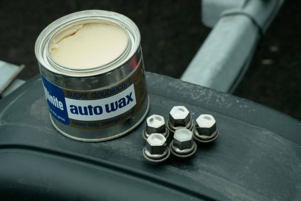

Klarte ikke å la være, brukte et par minutter på å gnikke litt på hjulmuttrene.
Og da kan man jo like gjerne legge på litt voks og...
Felg ferdig vokset med Lexol dekkfornyer og 476s voks på både felg og hjulmuttre.

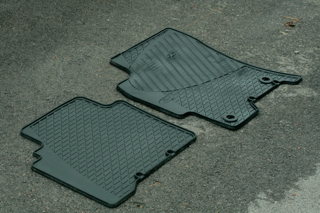

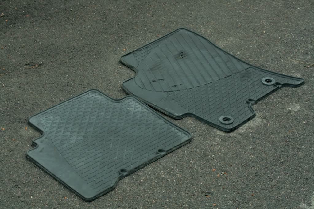

Så var det mattenes tur. Vises greit på førermatta at disse har blitt brukt en stund.
Lot Surfex ligge og kose seg i fem til ti minutter før HT. Fant da ut at jeg skulle være dristig og prøve dekkfornyeren til Lexol på mattene og. Har vært litt skriving her på forumet de siste dagene om det å legge produkter på gulvmattene, og har erfaring med at Autoglyms Vinyl and Rubber blir jææ*** glatt.
La på dekkfornyeren og buffet godt av med mikrofiber etter et par minutter. Testet så (passasjermatten) i bilen, og følte det ville gå greit å ta førermatta også. Litt glattere ble den selvfølgelig, men langt fra den hockeybanen man får av vinyl&rubber...

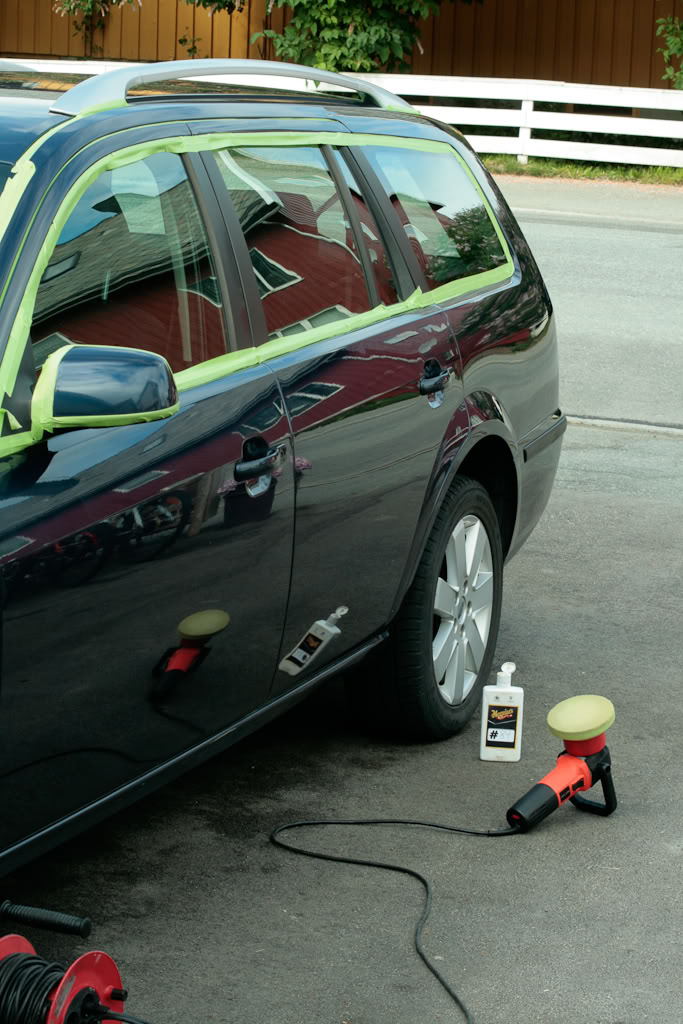

Polering

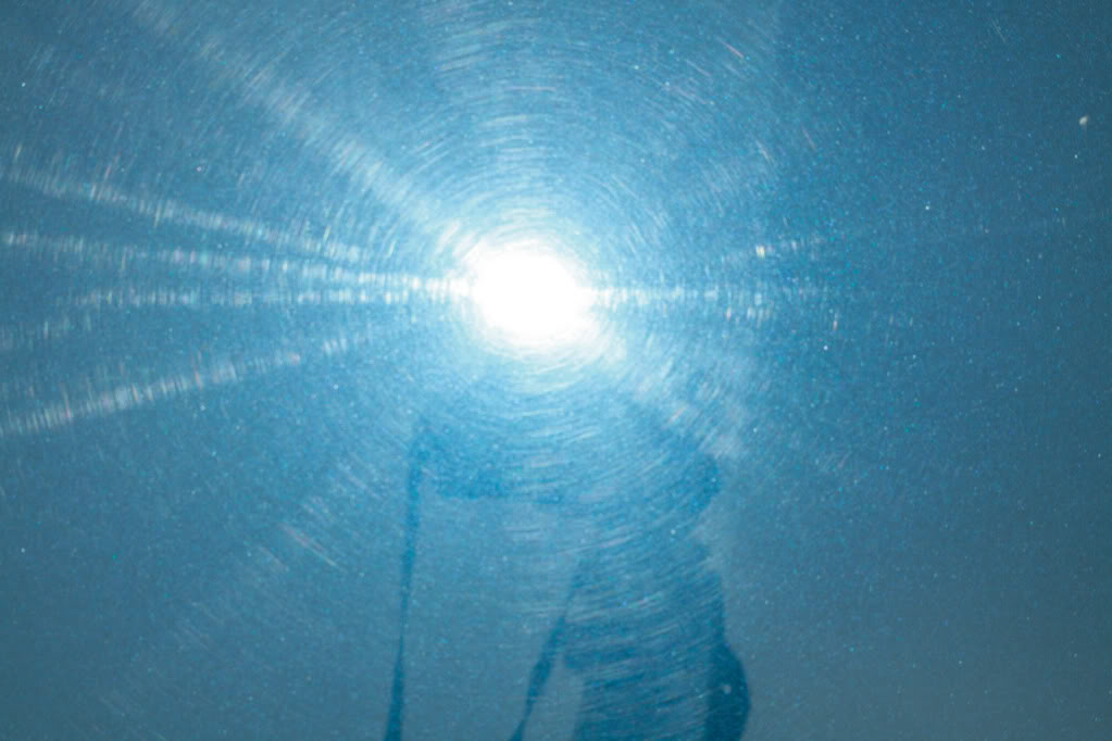

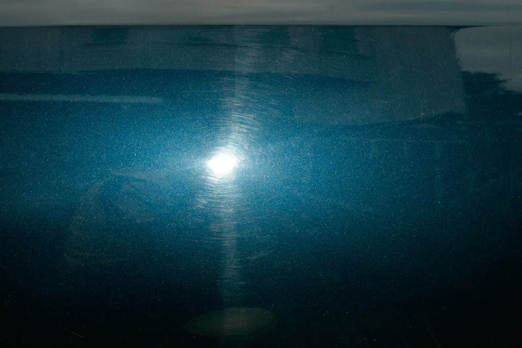

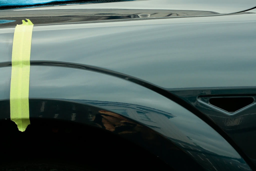

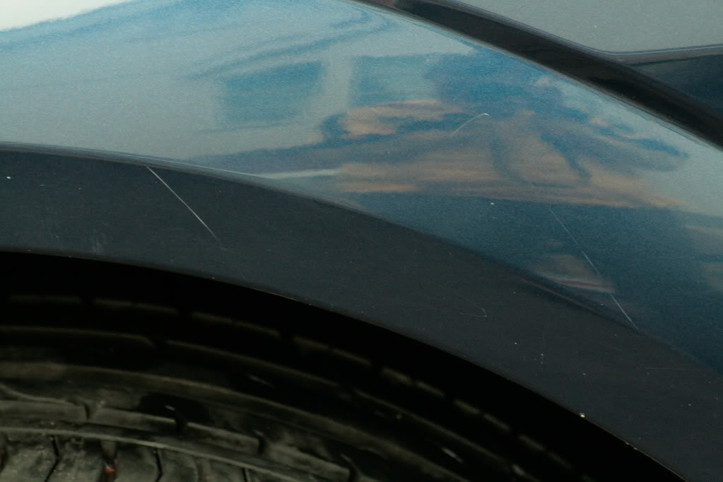

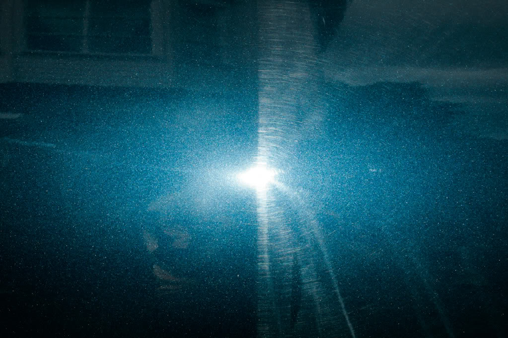

Venstre forskjerm hadde et par skavanker som var svært synlige.
Fikk dempet disse bra nok (har bare DA).

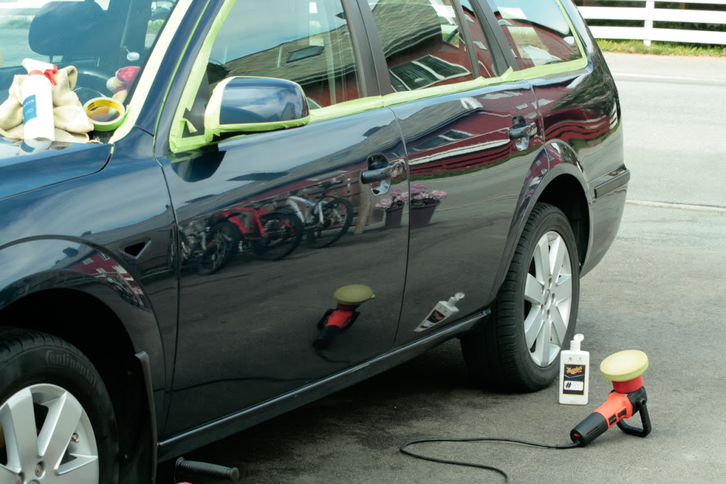

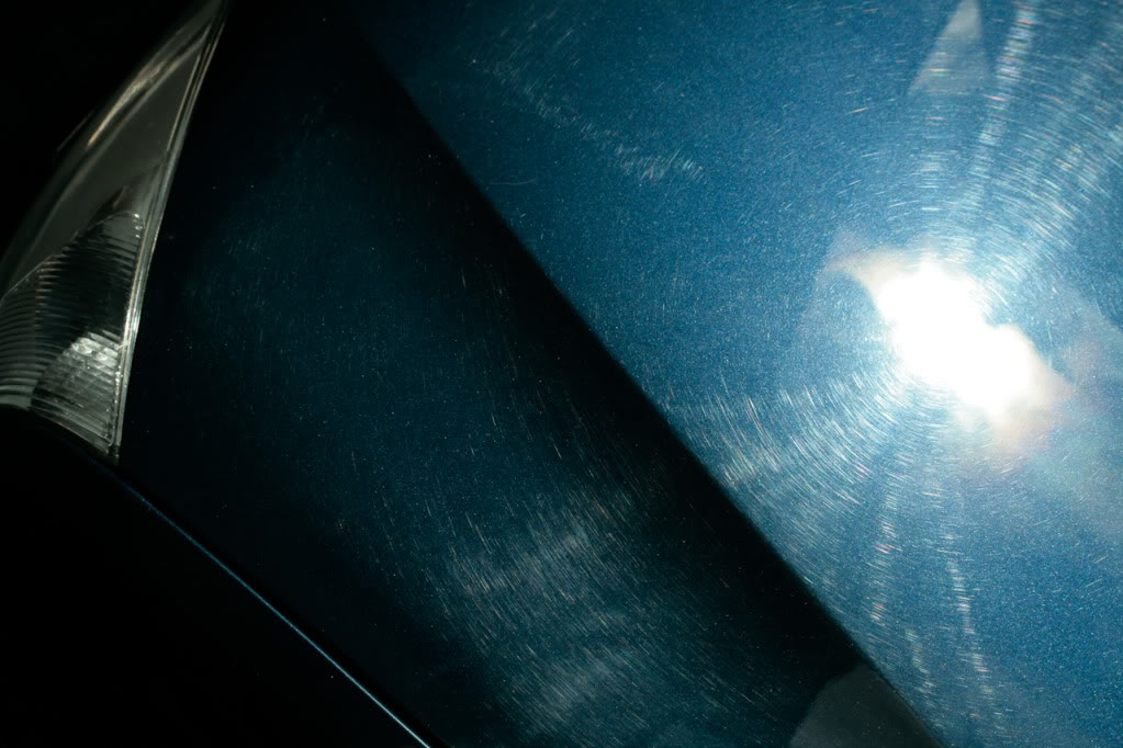

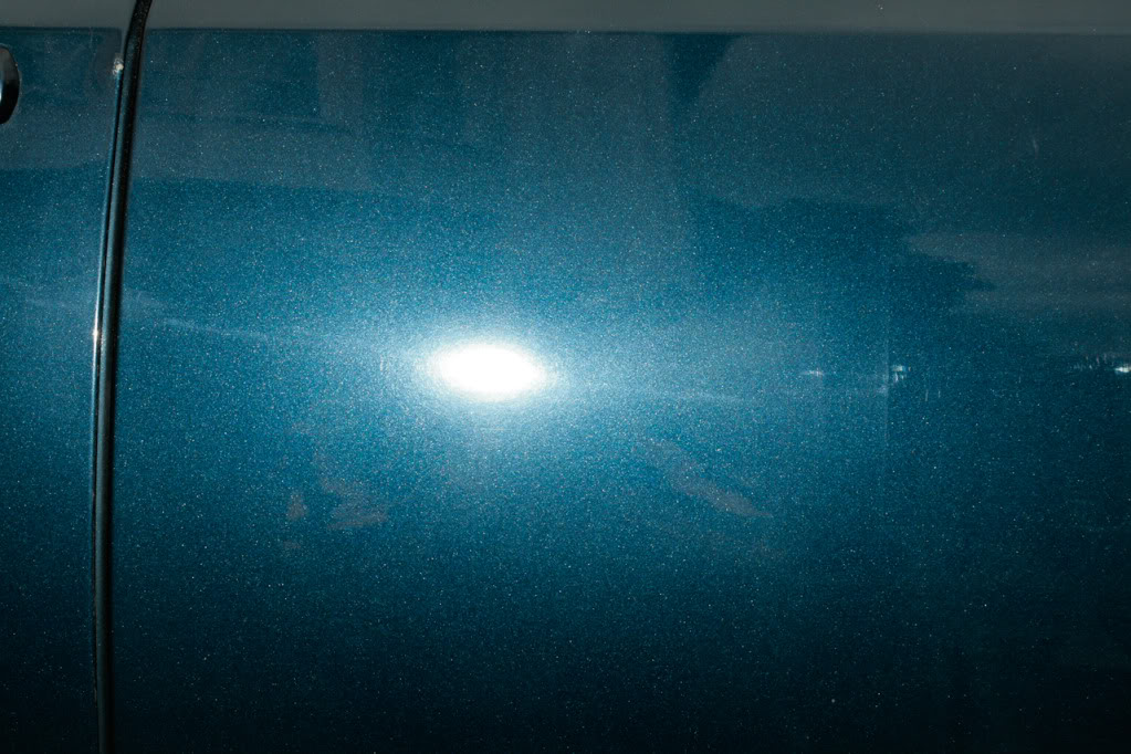

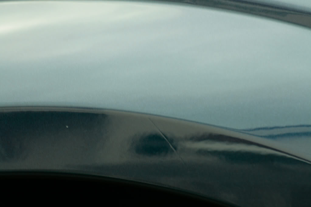

Førerdør etter èn runde M84 på gul uber, endte opp med å kjøre to runder over stort sett hele bilen.
Litt er det jo igjen.
Men samtidig så ble det "litt" bedre enn det var...
Bakdør.

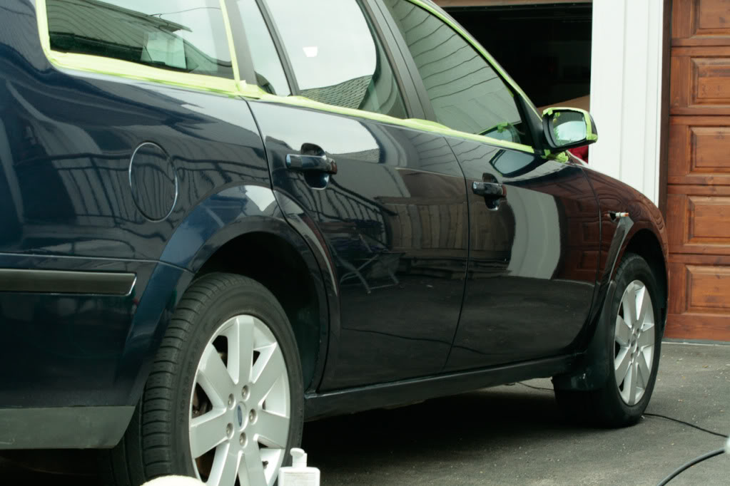

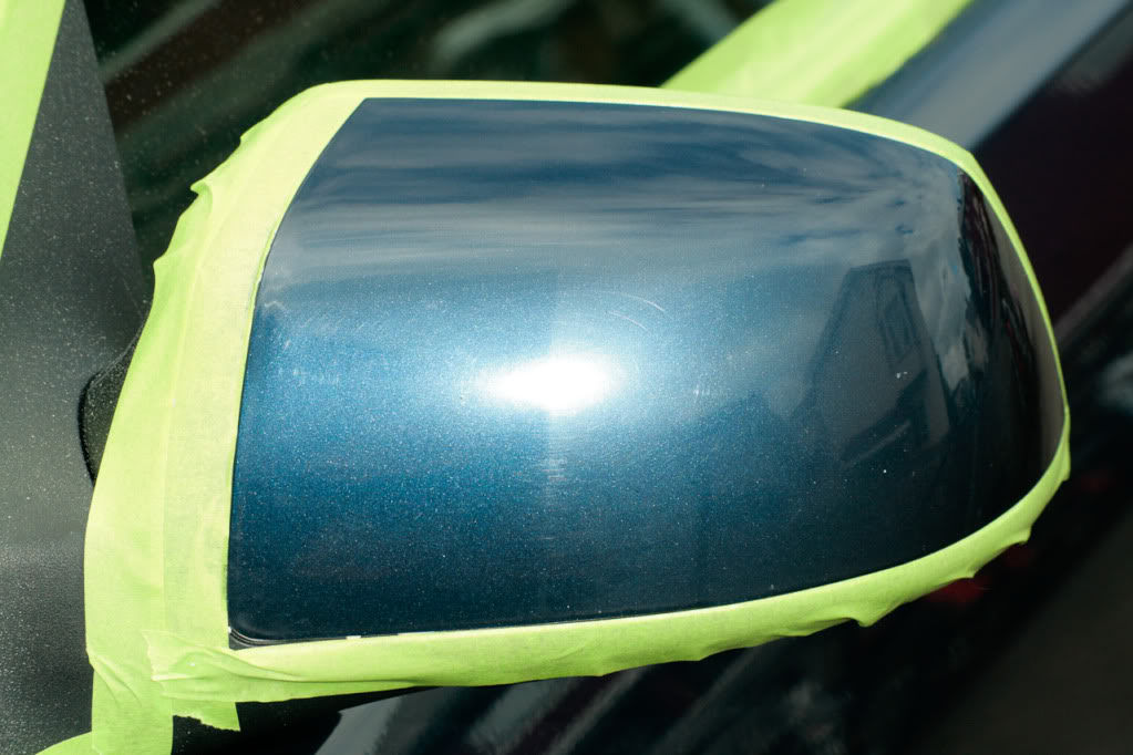

Speil 50/50 etter èn runde.
Repetèr et par ganger så begynner sidene å se ganske bra ut.

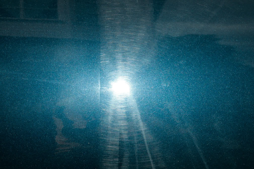

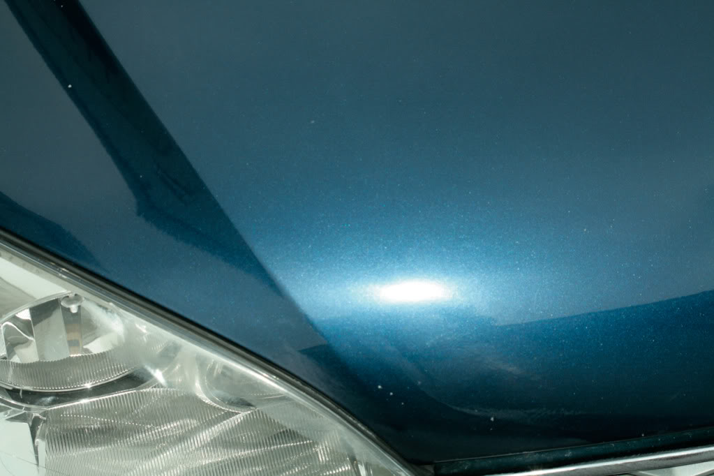

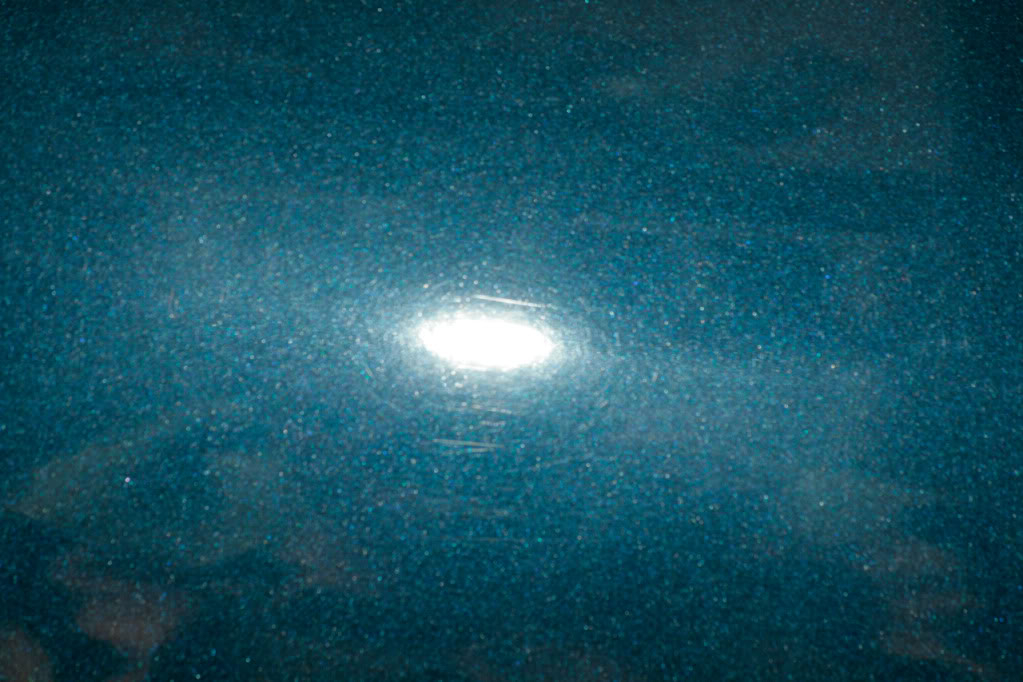

Panseret så ikke ut i solskinn ^^

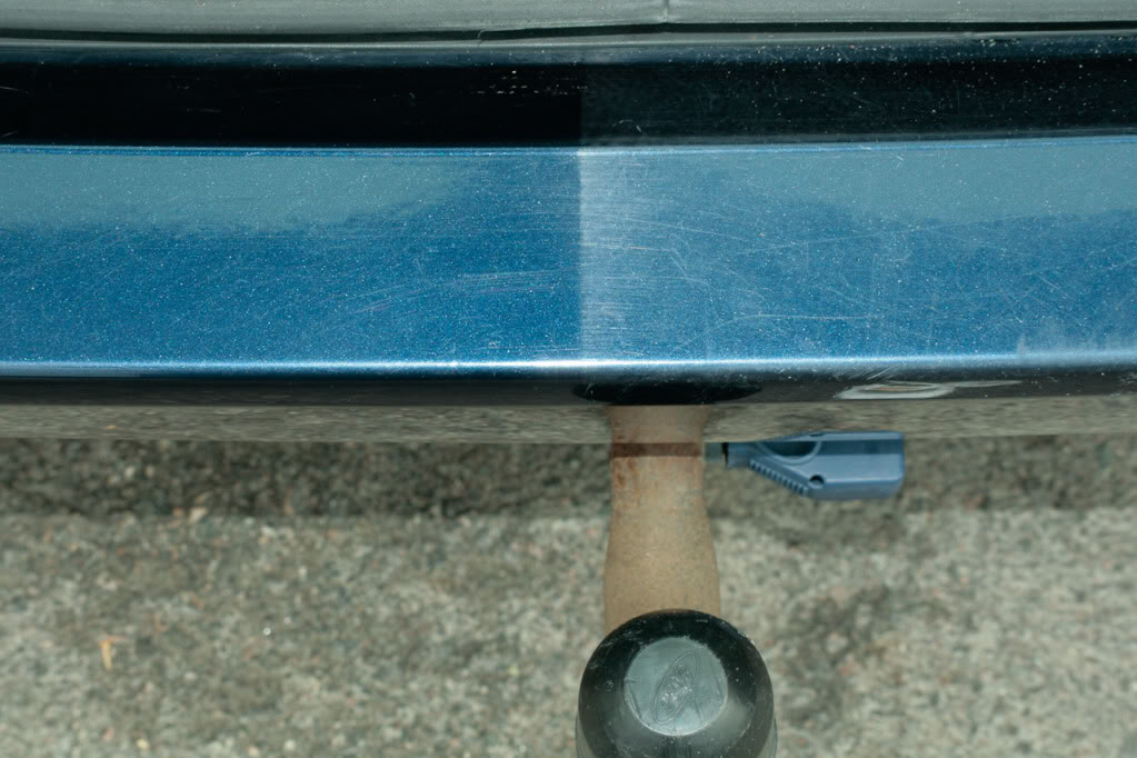

Ser i etterkant at det virker som det er mindre riper framme på panseret på bildet. Ble usikker på om jeg testa noe der, kan hende jeg kjørte et par pass med M83.

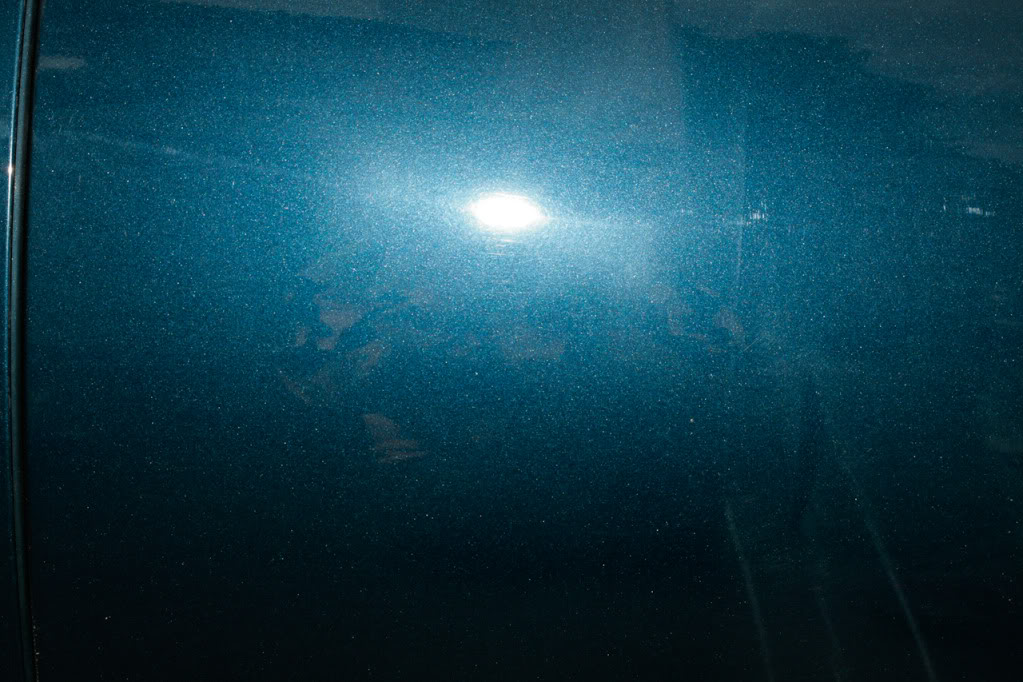

50/50 panser, èn runde M84
Korrigert, men da hadde sola avsluttet gjestevisitten. Får klare oss med den trasige standard Canon-blitsen igjen da. Ser forsåvidt at jeg ikke er helt ferdig med å buffe av polishrestene her, men det får stå sin prøve.

Flott shine! Man tar da mye med "bare en DA" ogsaa, saa det burde man ikke bekymre seg saa mye over. Jeg gjoer iallefall ikke det. :)
BTW: Skiltet bak paa bilen henger litt skjevt. ;)

Ser veldig bra ut, men skiltet på bakluken henger litt skeivt... :)
...som allerede hadde blitt kommentert, ja.

Ang skilt så var det noe som irriterte meg noe voldsomt. Skruene var helt sundrusta og hadde rett og slett ikke ork til å ta det der og da, hadde jeg hatt bilen i to dager hadde det vært noe helt annet. Skal muligens ta inn bilen igjen for å gå over den innvendig, og da er det noe man absolutt må se på. Skruer foran skulle også vært byttet, samme med et par emblemer.

Tec7 i skruehullene og 3M Dual Lock på skiltet, så er du i boks :)

Joa, problemet i går var bare at skruene bak er så rustne at de er myke som smør ^^ Fikk dem rett og slett ikke av uten å måtte begynne med litt fancy stæsh enn skrujern, og der og da hadde jeg faktisk verken tid, ork eller utstyr til å gjøre noe med det :\
