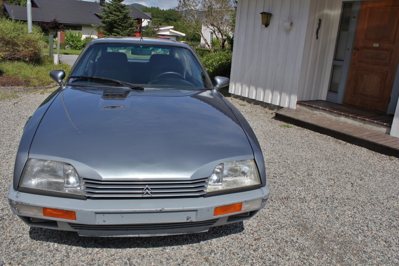

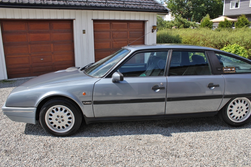

Citroën CX GTI Turbo

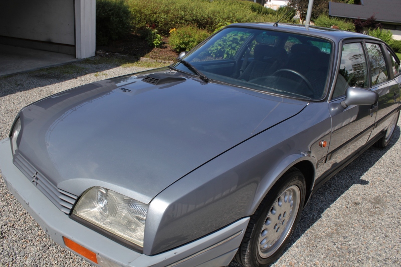

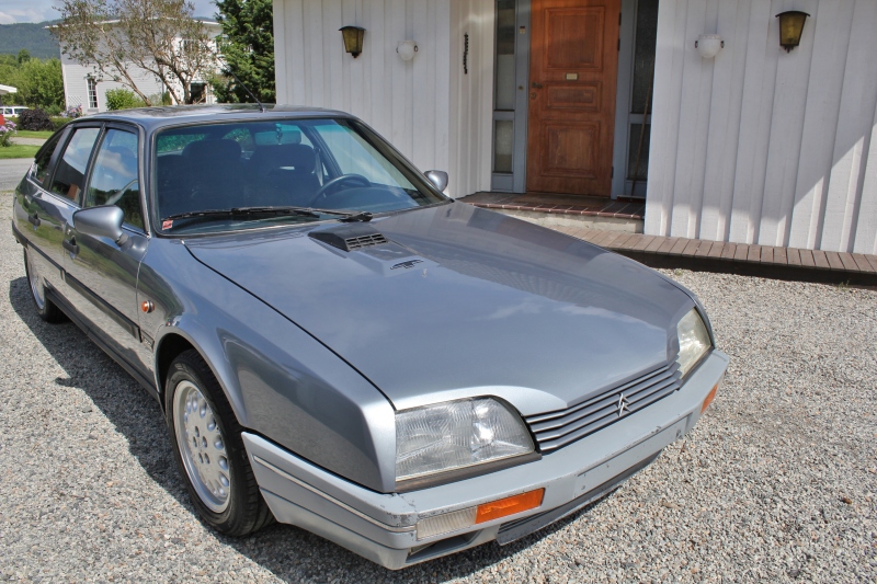

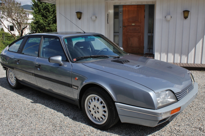

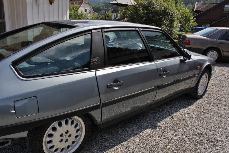

Eier tok kontakt med et litt spesielt ønske. Han ville gjerne ha jobb utført med fokus kun på lakk, hvor målet var å få fjernet det som var forsvarlig av riper og all tid viet til det. Tidspunkt ble satt og bilen ble levert som avtalt.

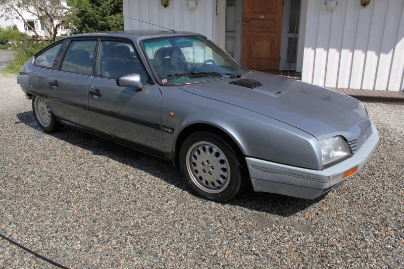

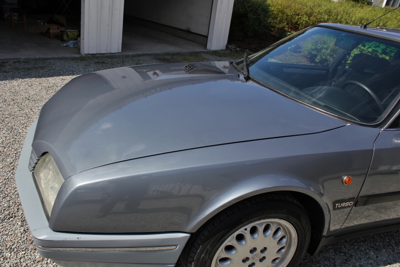

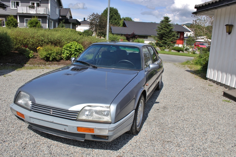

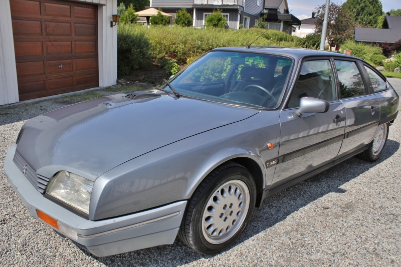

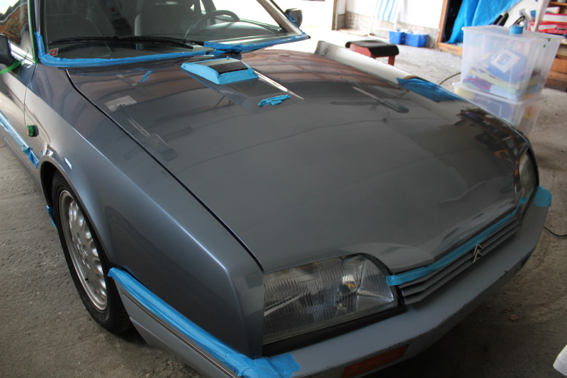

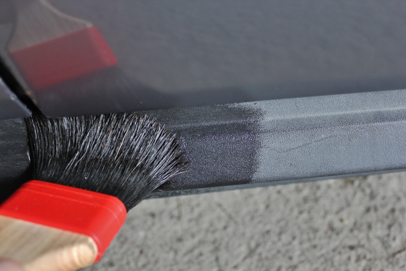

Ved ankomst ble bilen satt rett i garasje. Dagen etter var det stekende sol og jeg valgte derfor å påføre Prickbort på hele bilen mens den stod avkjølt i garasjen. Prickbort fikk ca 10 minutter virketid:

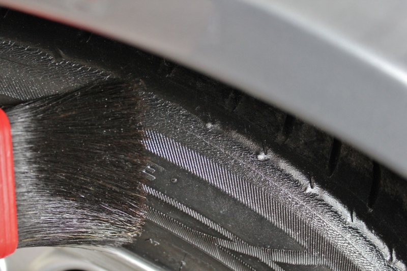

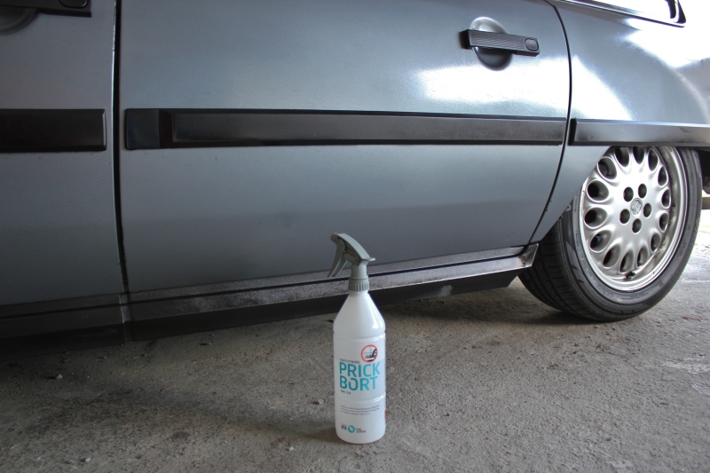

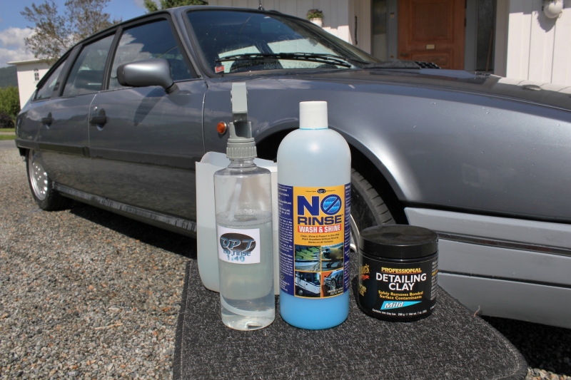

Bilen ble kjørt ut for avspyling av Prickbort med HT. Jeg bruker FOMA 747 og den duger til bilvask.

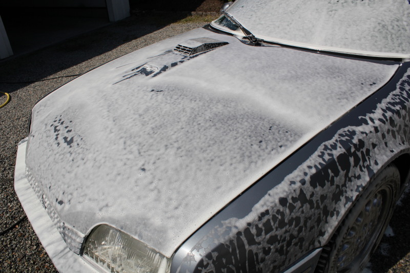

Ren Bilt-Hamber Autofoam ble påført våt bil med Autobrite skumkanon. Skummet fikk virke til det begynte å tørke, for så å bli avspylt.
Som berøringsvask fikk bilen Zymolsvamp, Wolf's Chemicals såpe i SV gritguardbøtte. Deretter var det klart for clay. Jeg dusjet hele tiden bilen med kaldt vann mens den stod i sola og clayet med Meguiar's proff mild clay og ONR 1:40.

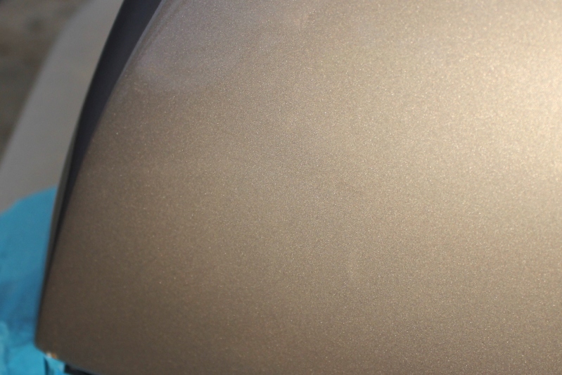

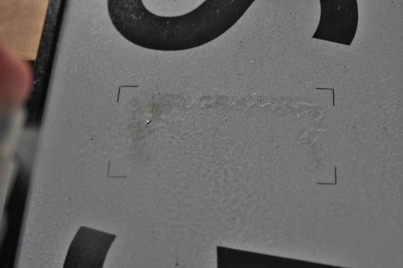

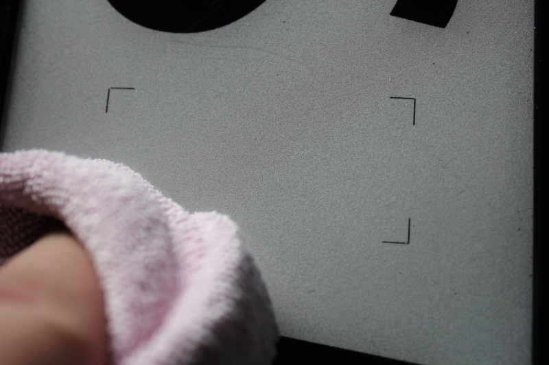

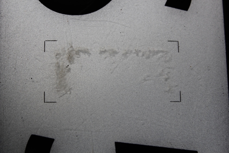

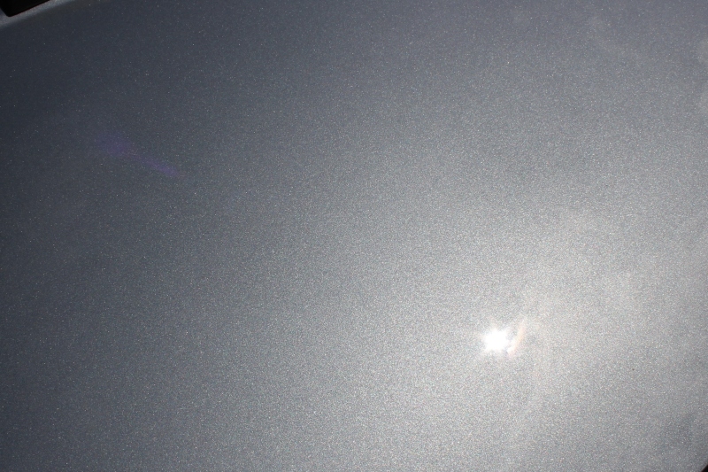

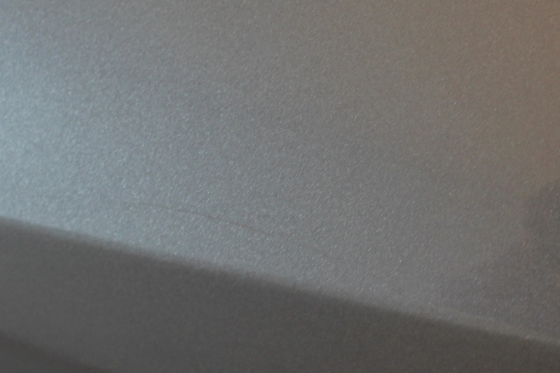

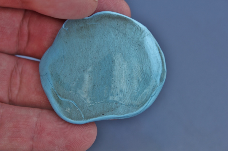

Etter 1/6 av panseret så clayen slik ut.

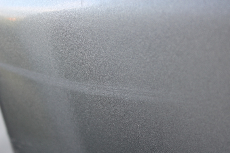

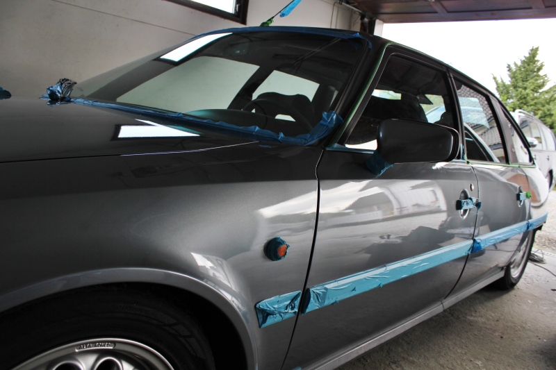

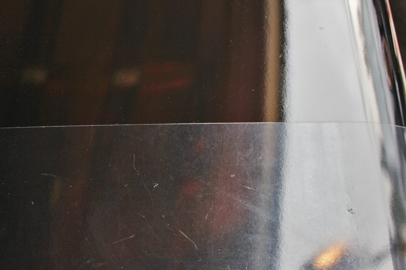

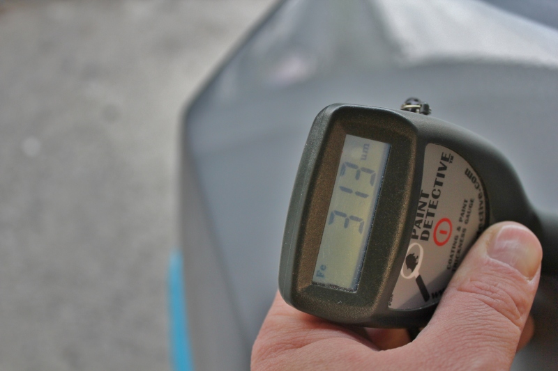

Hele bilen var omlakkert og kanskje ikke den aller beste lakkjobben jeg har sett. Baselakken hadde f. eks en del skjolder. PTG viste høye verdier generelt, men usikkert hvor mye jeg hadde å gå på. Klarlakken virket også ujevn. Hårfin balanse altså mellom å få utført mest mulig korreksjon, og samtidig ikke lage noen form for lakkskade.

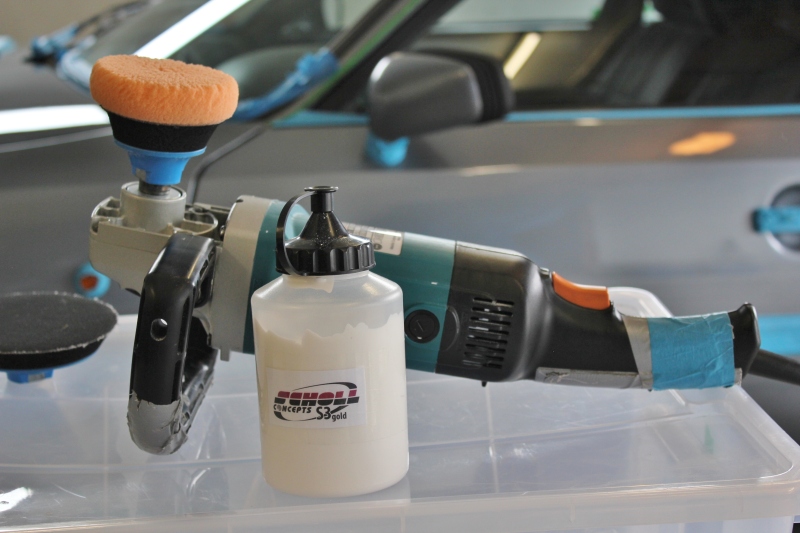

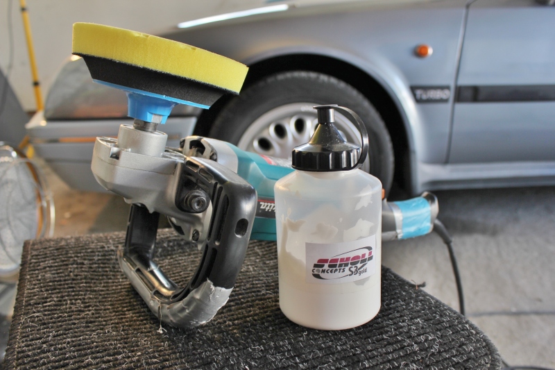

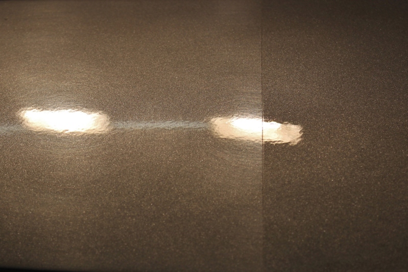

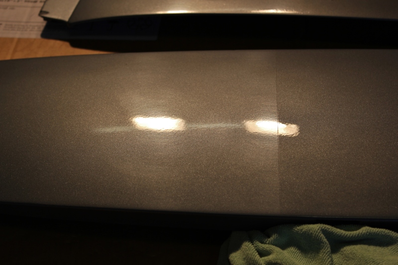

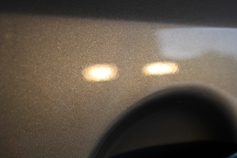

Makita 9227CB med gul Lake country og gul Uber pad ble valgt etter at Thomas_K var innom og ble med på første testkjøring. Som test kjørte vi gul Soft Buff pad med D151 på FlexDA. Det kunne jo hende lakken var smørmyk. Men nei, den komboen gjorde svært lite med swirls og RDS. Derfor altså nevnte maskin og pads i kombinasjon med Scholl S03Gold.

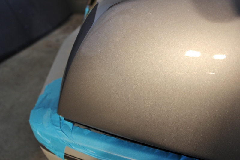

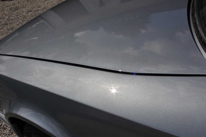

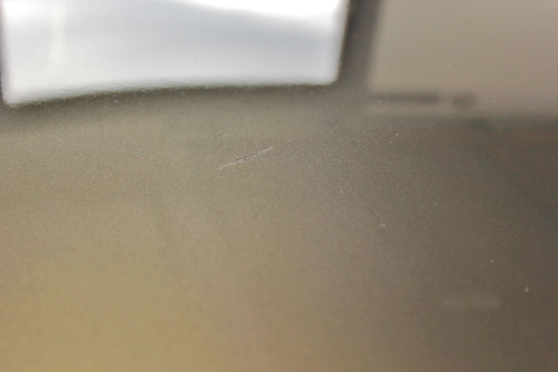

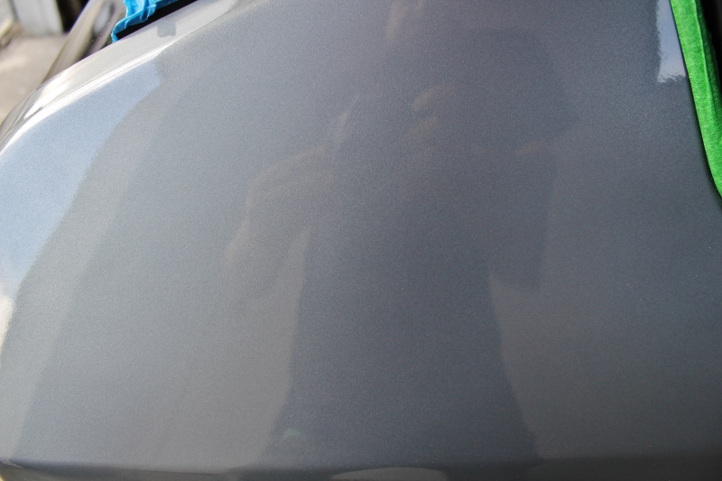

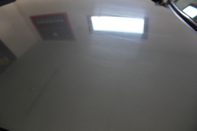

2 neste 50/50 bilder er av panser etter 3 runder Scholl S03Gold på Makita
Scholl S03Gold ferdig kjørt, men ikke avbuffet.

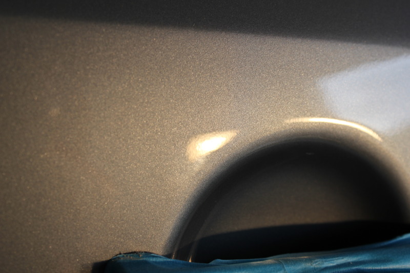

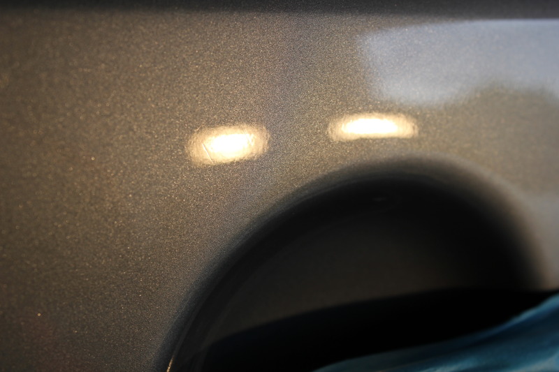

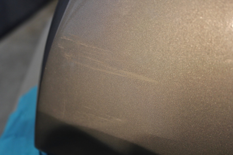

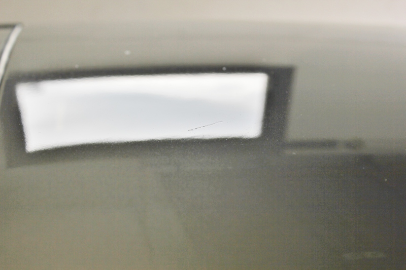

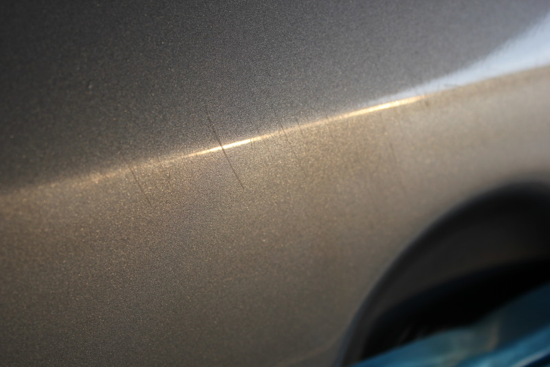

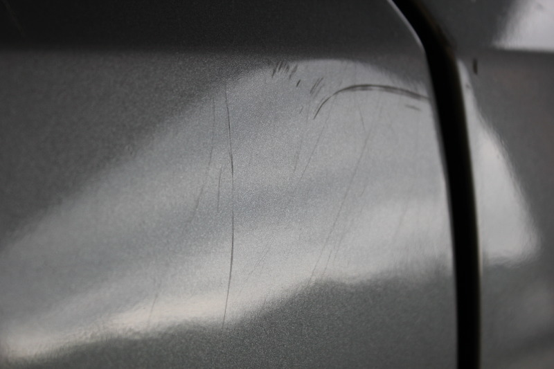

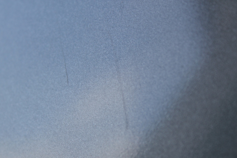

Venstre forskjerm hadde noen riper som trengte oppmerksomhet
Etter 3-4 runder SchollS03Gold på Makita

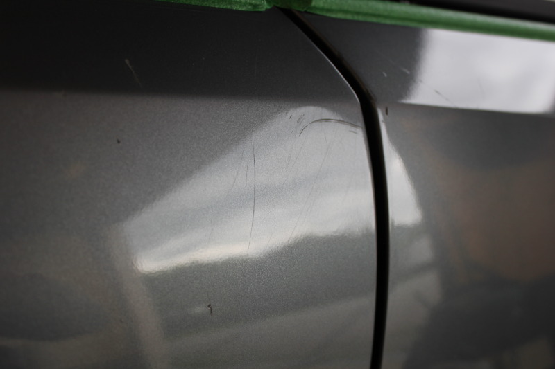

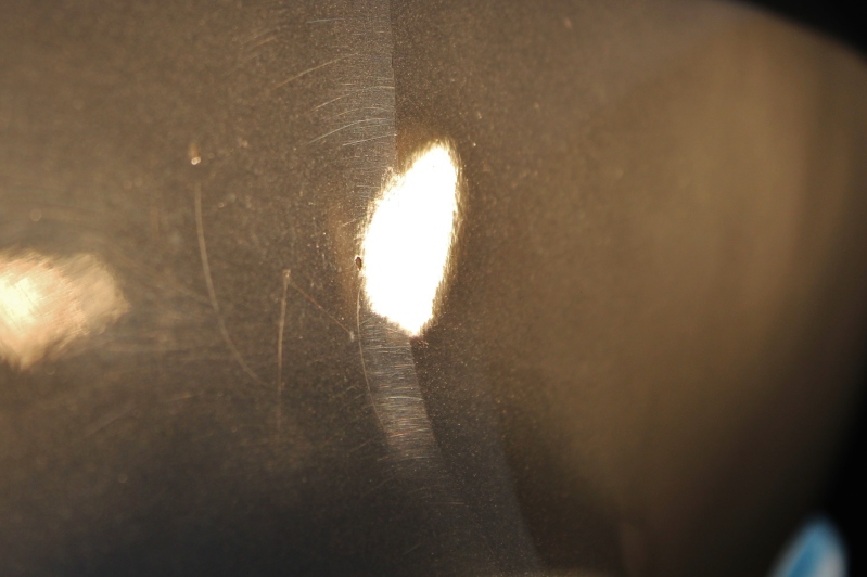

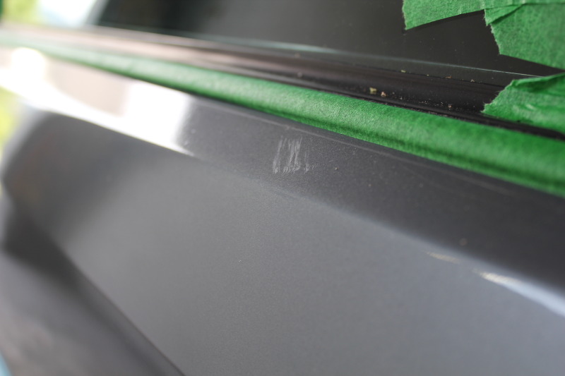

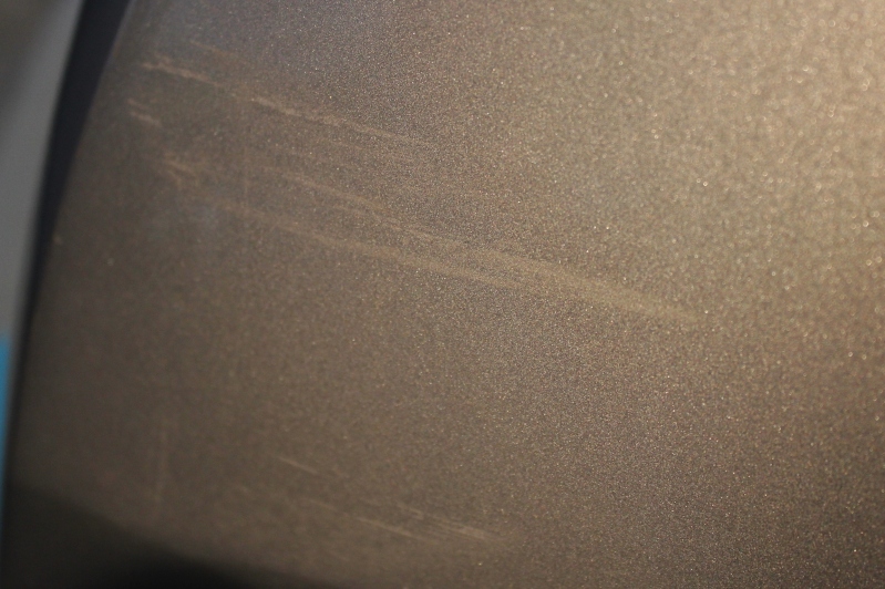

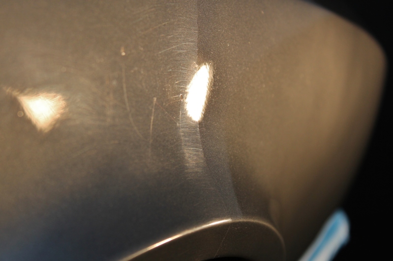

Noen solide riper ved dørklinke på venstre side
4-5 runder SchollS03Gold fikk dempet ripene en god del

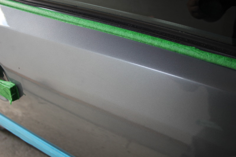

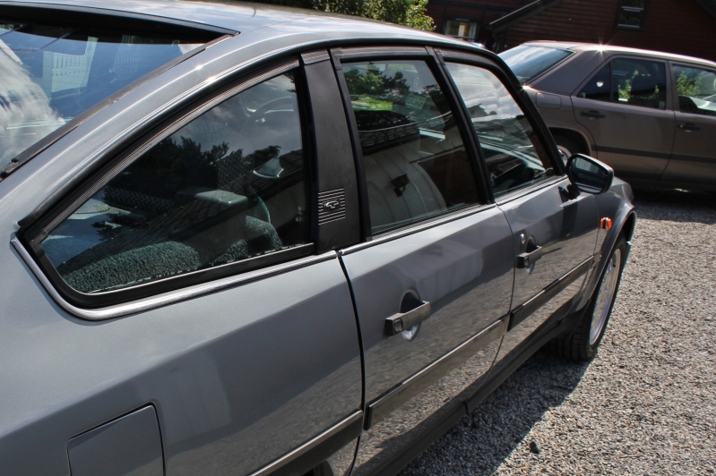

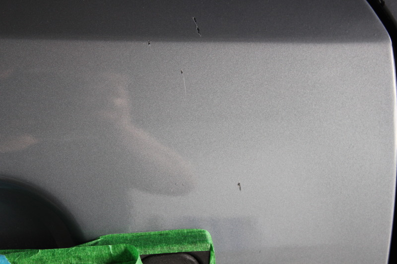

Riper på venstre bakdør.
Ikke håp om å få vekk alt her, noe var gjennom lakken, men 4-5 runder Scholl S03Gold utgjorde en forskjell

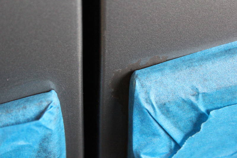

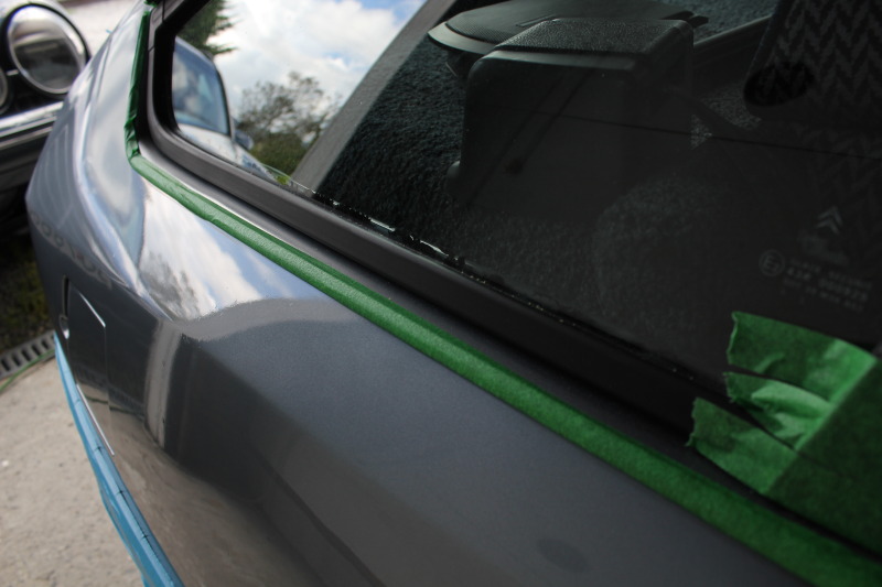

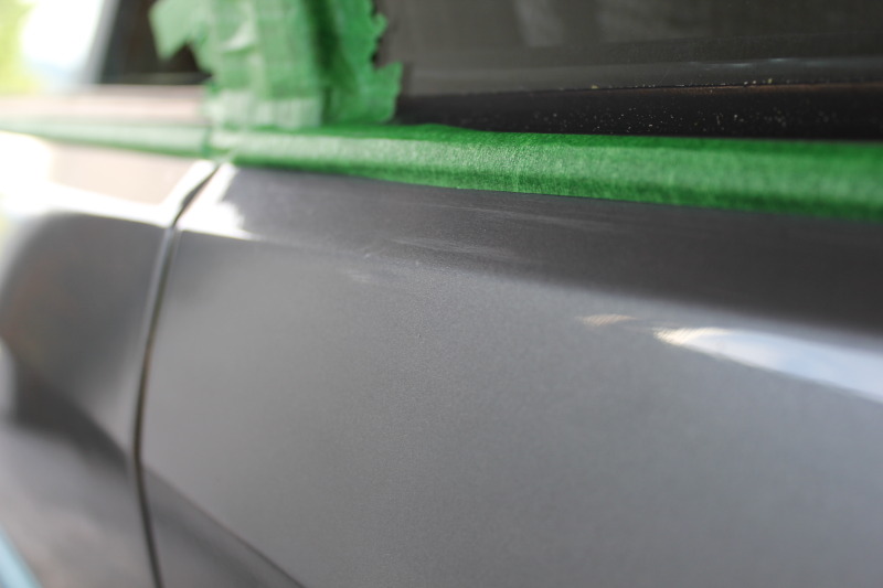

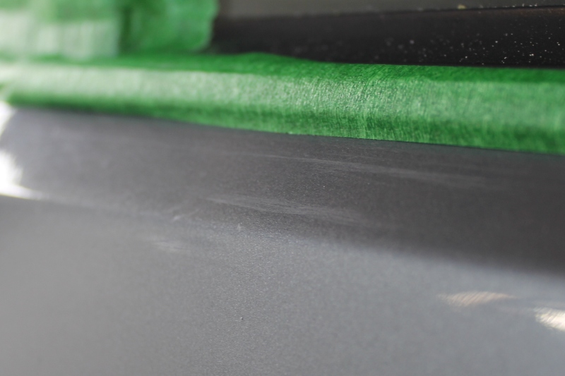

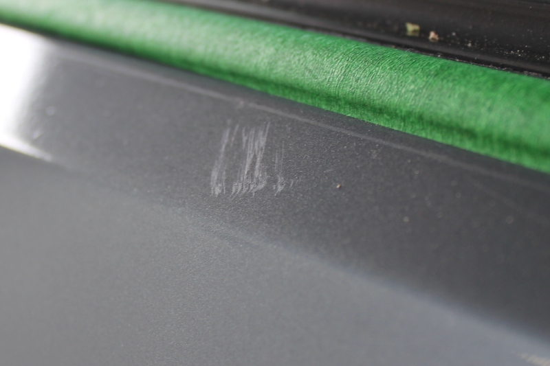

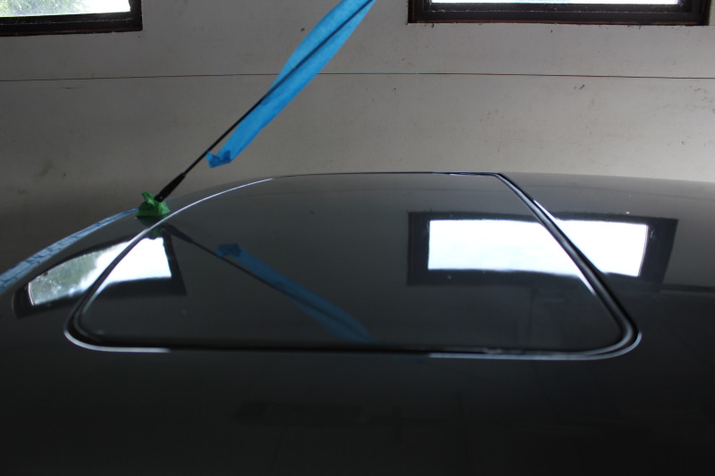

Lakk som hadde flasset av rundt pyntelist. Vurderte å maskere over før jeg kjørte maskin i nærheten, men turde ikke av frykt for at lakken ville følge med maskeringstapen etterpå.

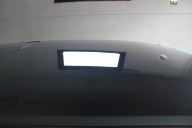

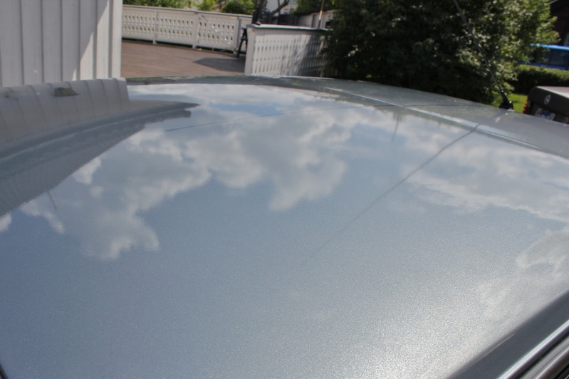

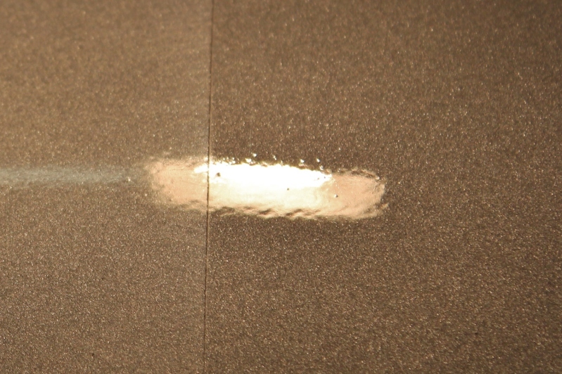

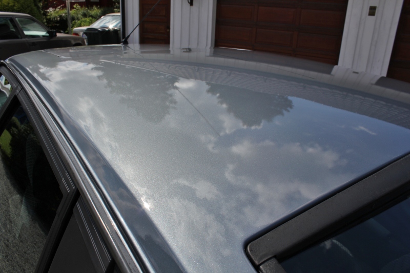

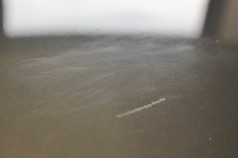

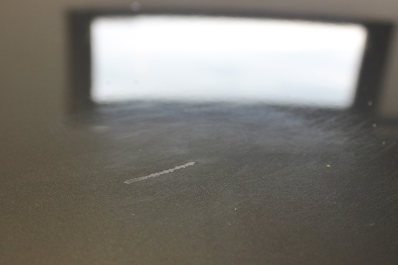

Saftig gjennomborende ripe på taket og merker rundt etter et sannsynlig forsøk på å fjerne den
Selve ripen står til Dovre faller, men et samarbeid med Scholl S03Gold gjorde at det ble bra rundt den.

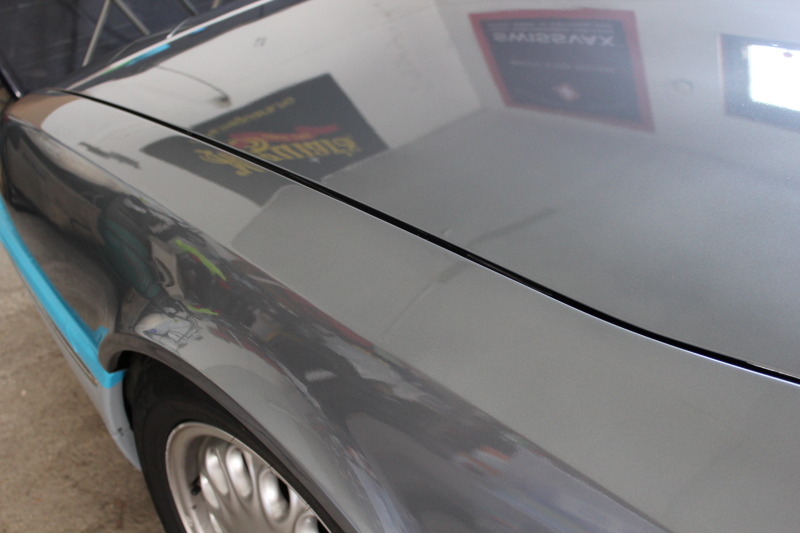

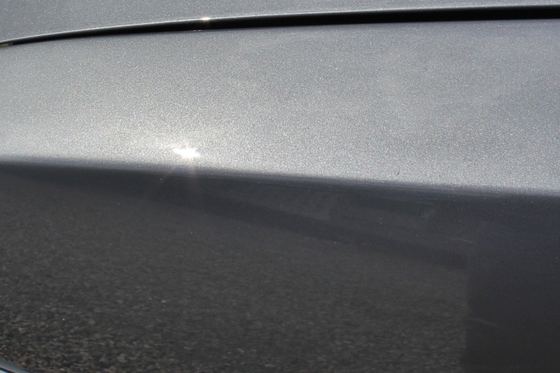

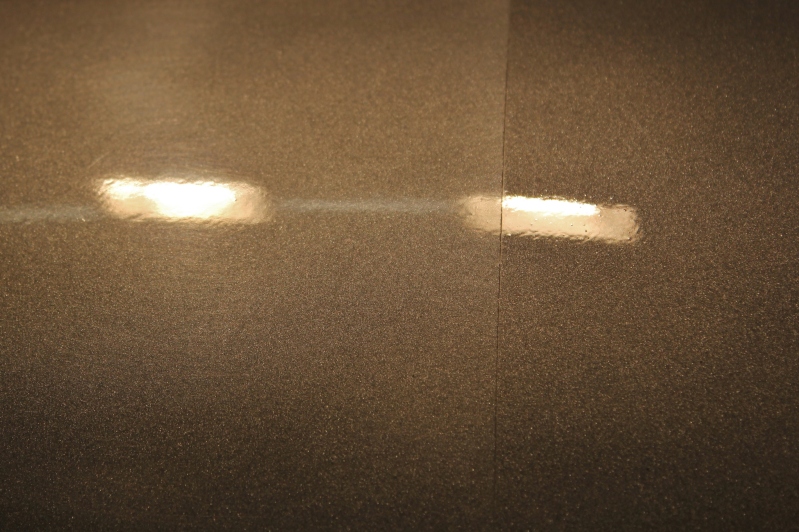

De 3 neste 50/50 av høyre forskjerm etter noen runder Scholl S03Gold på orange Scholl spotpad
På toppen av høyre forskjerm var det en ripe som utmerket seg. Den måtte bøte med livet under hardhendt behandling fra gul uberpad og Scholl S03Gold.
Høyre forskjerm grovkorrigert ferdig

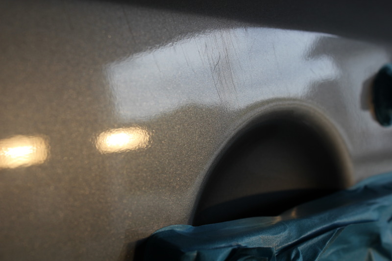

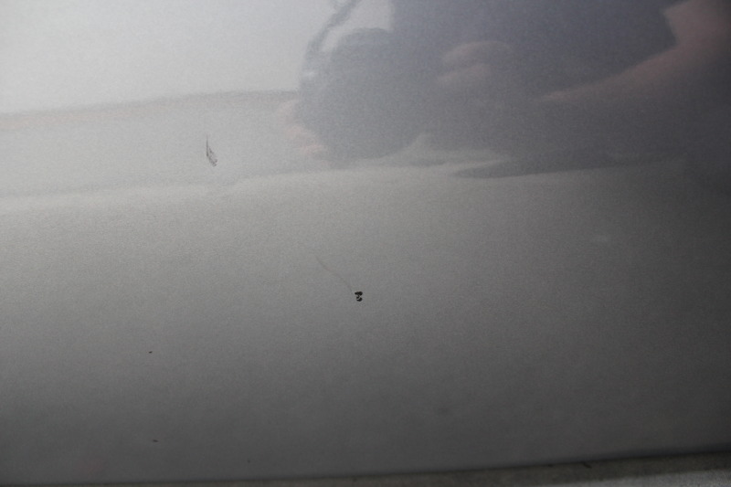

Noen riper som levde svært farlig, under trussel om totalt utslettelse, på toppen av dør på høyre side.
Vemodig, sett fra ripens synsvinkel.

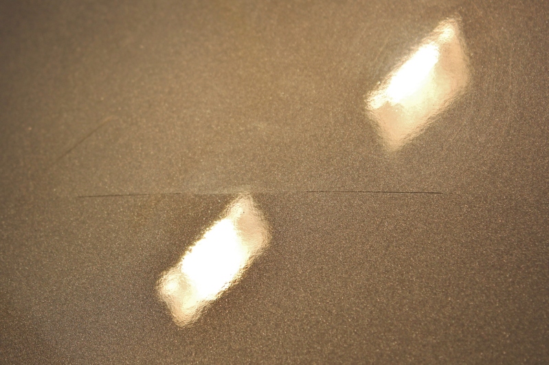

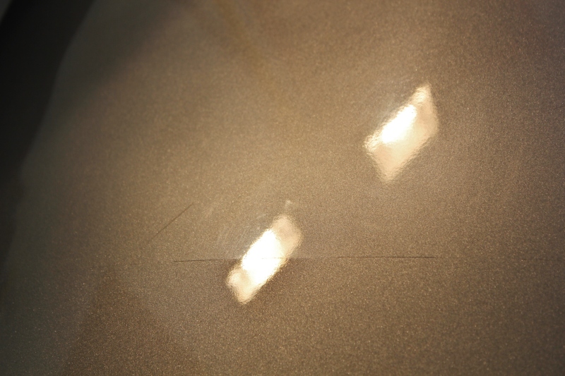

Nok en ripemassakre i emning
Hadde nesten trodd den skulle klart seg, men det gjorde den ikke.
Disse karene mistet hele slekta, men hadde bestemt seg for å bli likevel med selskap av hverandre.

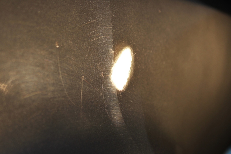

Denne lange overflateripen hadde ingen sjanse, men en fetter kan skimtes nederst til venstre. Den hadde etablert seg for godt.
Fetteren holder stand på hjørnet til venstre midt i bildet.
Et ripepar.

Orange Scholl med S03 på bakluke, kurver på forskjermer og trange steder. Etterlater veldig fin finish i forhold til hvor effektiv den er.

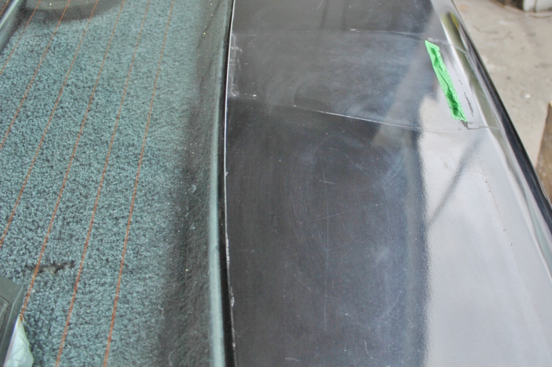

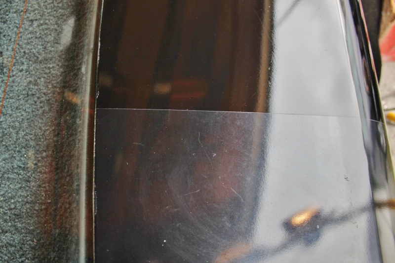

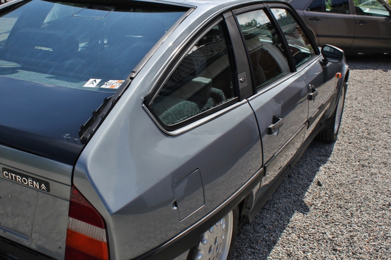

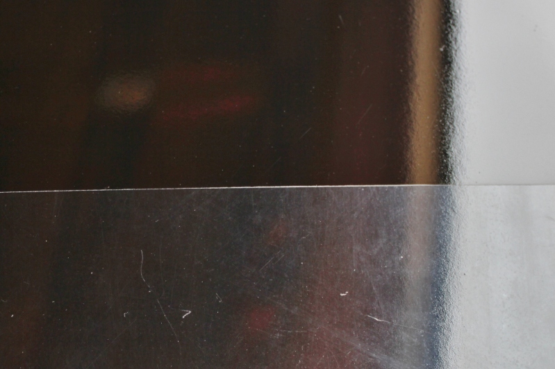

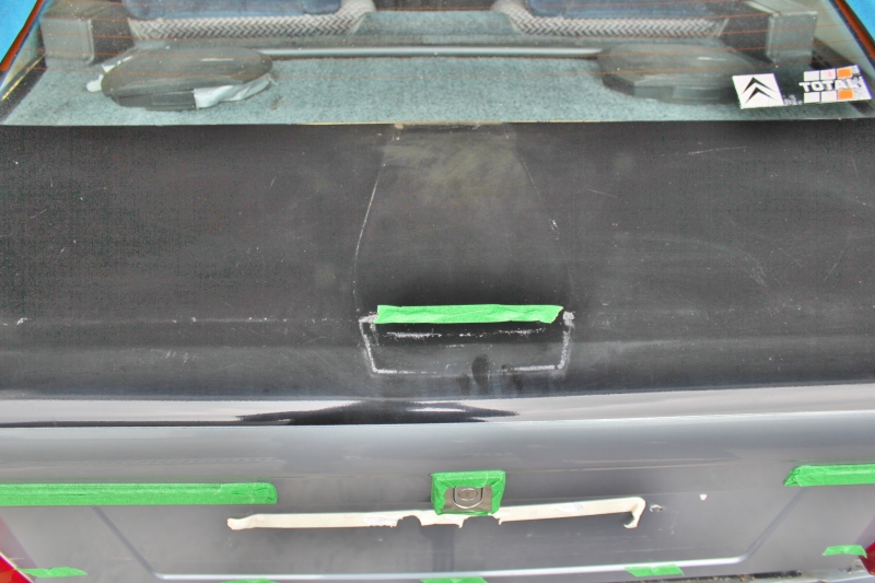

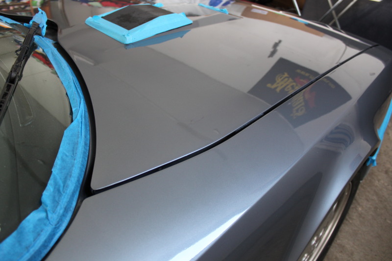

Under hekkspoiler på bakluke, som var demontert, var det slitt sort lakk. Jeg fikk løftet dette noe, men det ble på ingen måte bra.

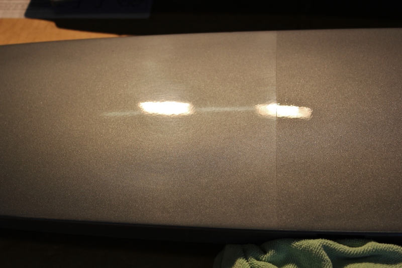

3 neste 50/50 bilder av bakluke etter 3-4 runder D151 på gul Soft buff. Klissete sticky lakk som var slitt, flassete med ubotelige slitasjemerker.

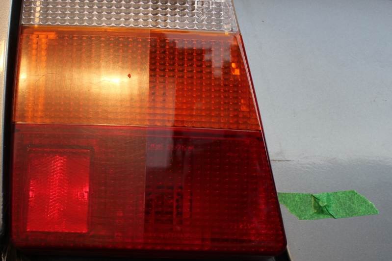

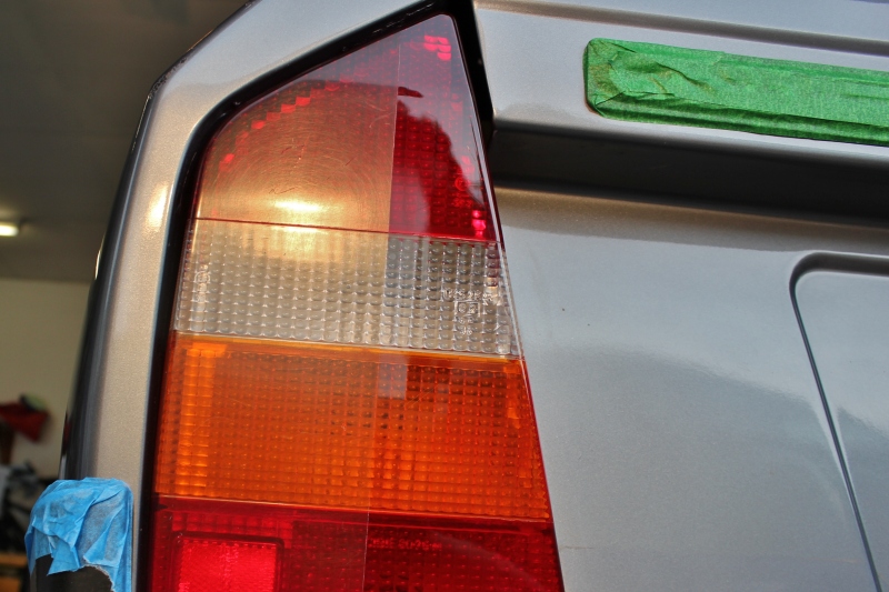

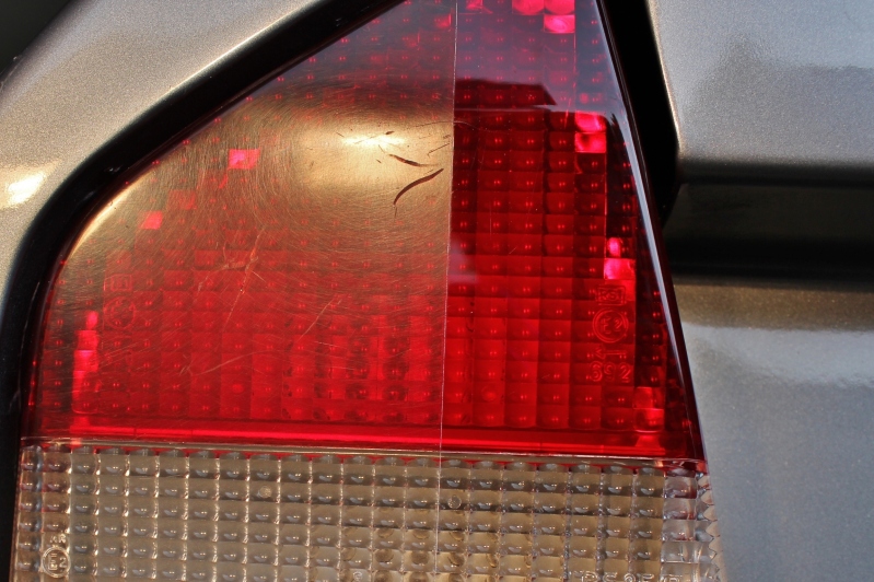

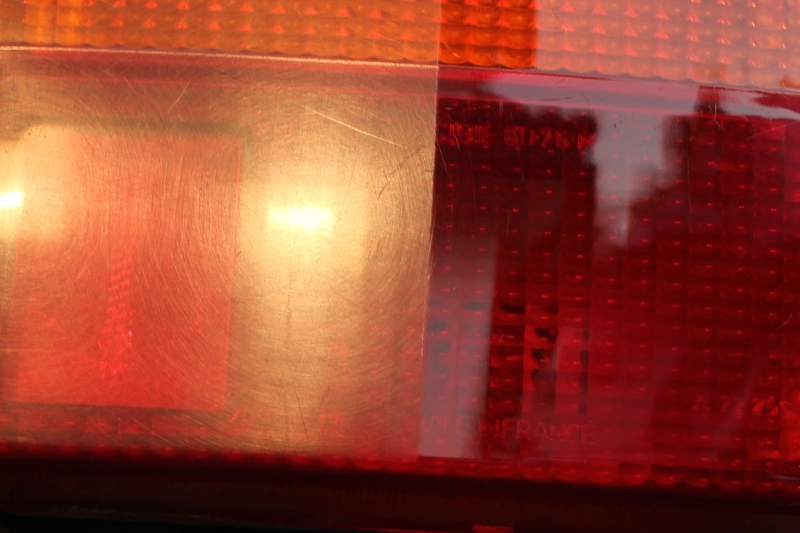

Baklykter fikk et løft.

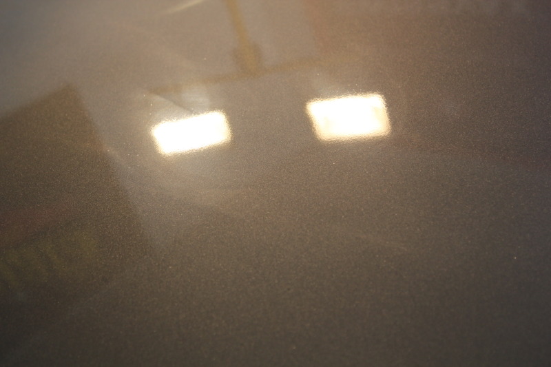

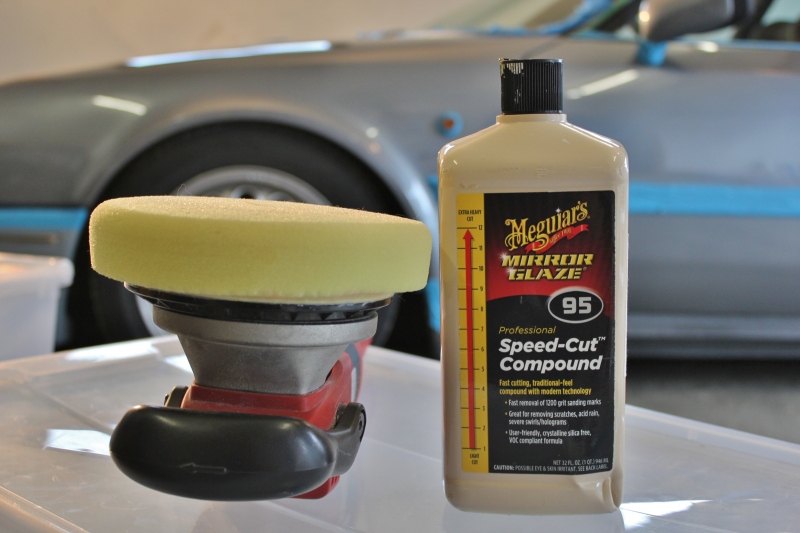

Hele bilen, untatt det sorte på bakluken, fikk denne hologramkilleren. MG #95 med gul soft buff pad på FlexDA. Trinn 6 på maskinen

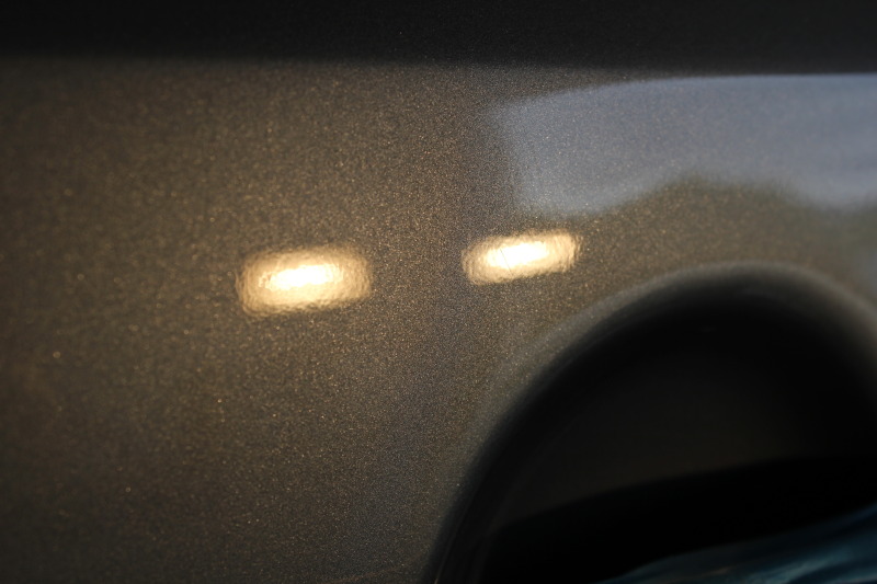

5 neste 50/50 bilder av deksler som er en del av hjulbue bak. De var demontert for lettere tilgang. Etter 4 runder Scholl S03 på orange Scholl spotpad. 1000 rpm, kun vekt av maskinen. Disse var lakkert plast.

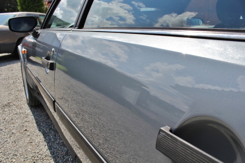

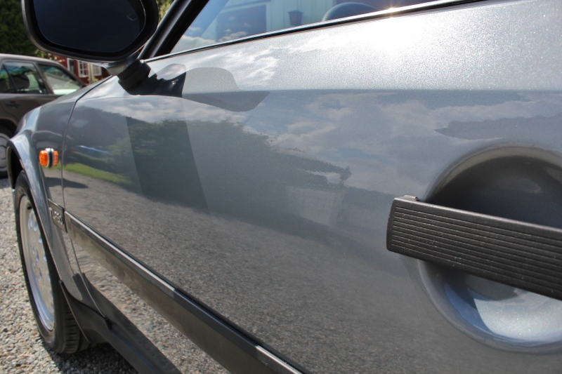

5 bilder etter fullendt korrigering. Her har hele bilen fått en runde MG #205 på gul Soft Buff og FlexDA på trinn 4

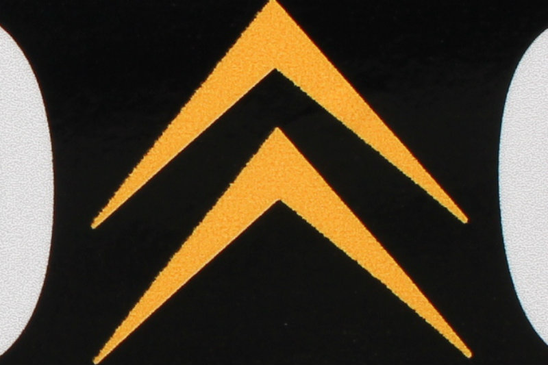

Eier hadde fjernet oblat, men limrester satt igjen
En sprut Meguiar's Body Solvent gjorde susen med limet

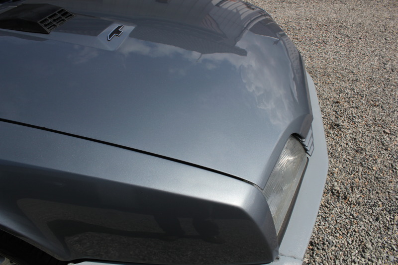

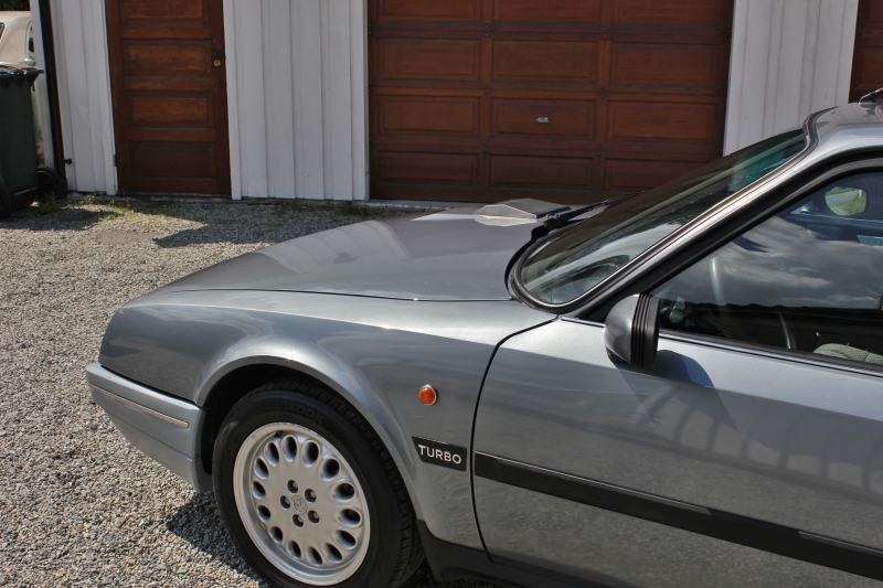

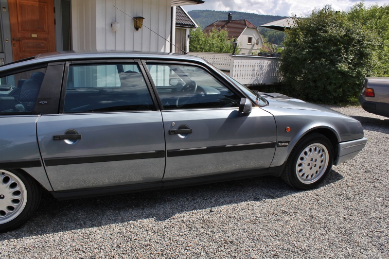

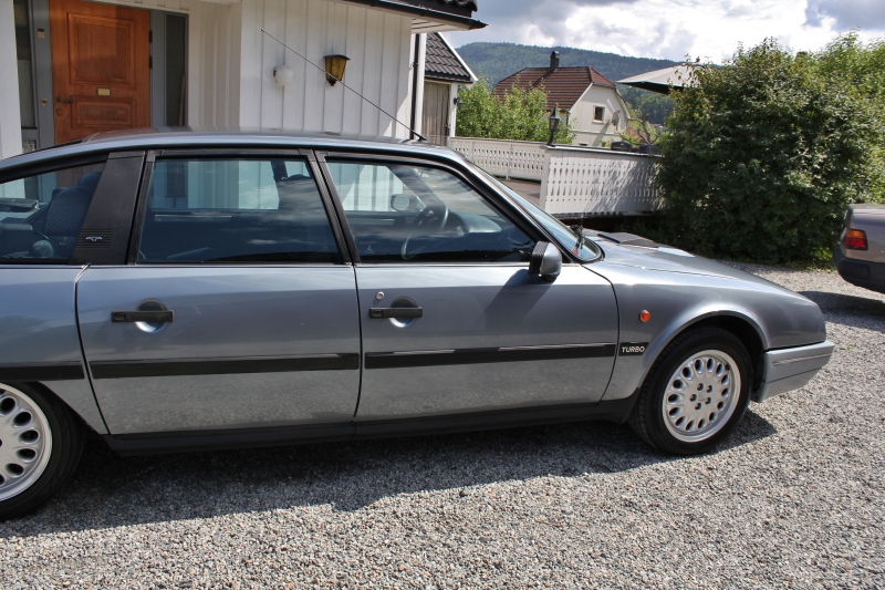

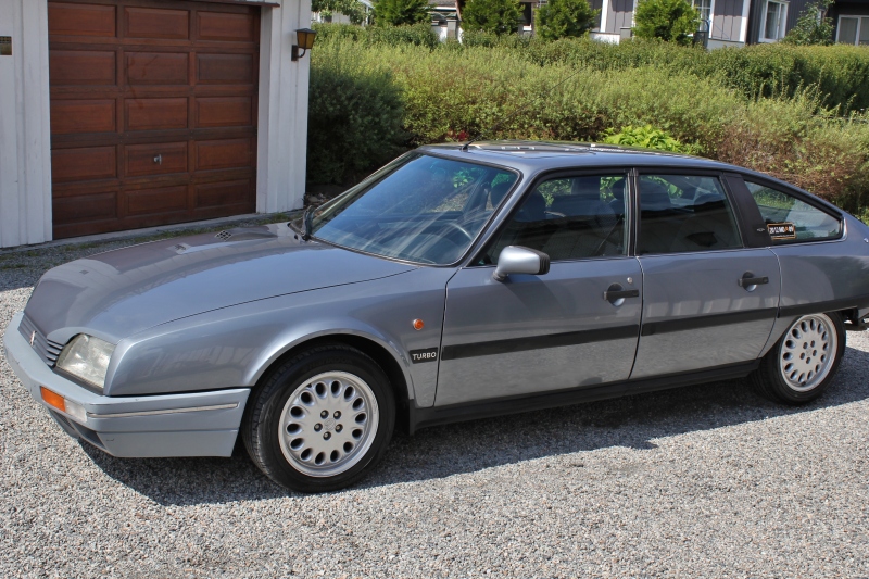

Ferdigbilder:

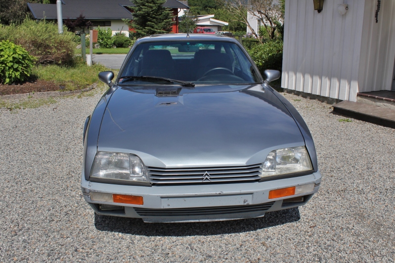

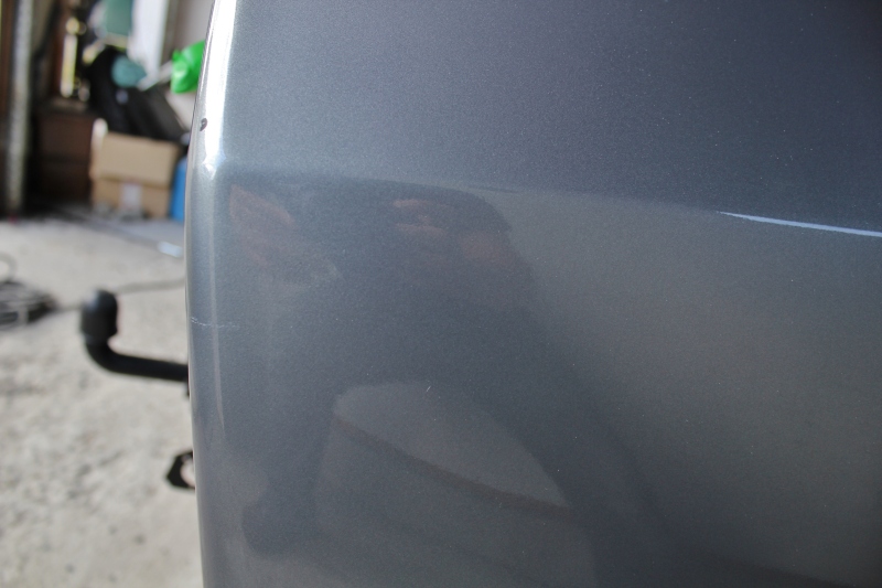

forresten hva skjer med frontfanger på denne bilen? feil farge ved opplakkering, eller skal det være sånn?
ØHN    5 293
Skal nok ikke være sånn, nei. Den var en del flasset.
Mer bekymret for bakfanger, jeg da. Den var ikke der i det hele tatt :P. Bakfanger er til lakkering. Tror nok fontfanger hadde blitt glad for samme behandling :)
