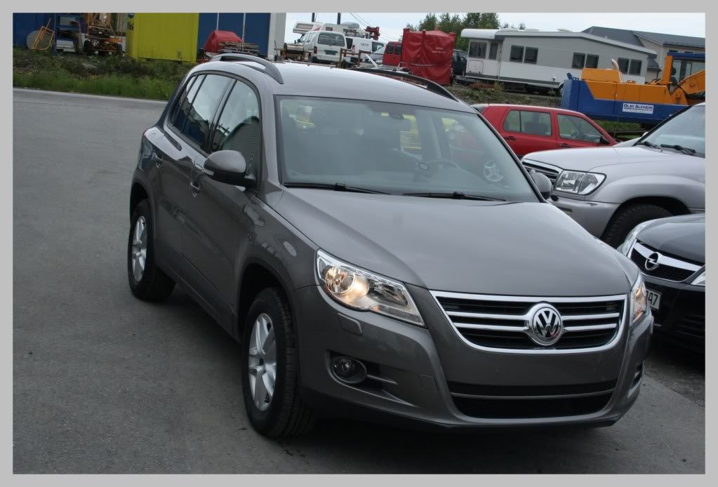

Etter å ha kjørt tur-retur Praha trengte denne bilen sårt litt oppmerksomhet.
Kilometerstand på denne var 22345km.

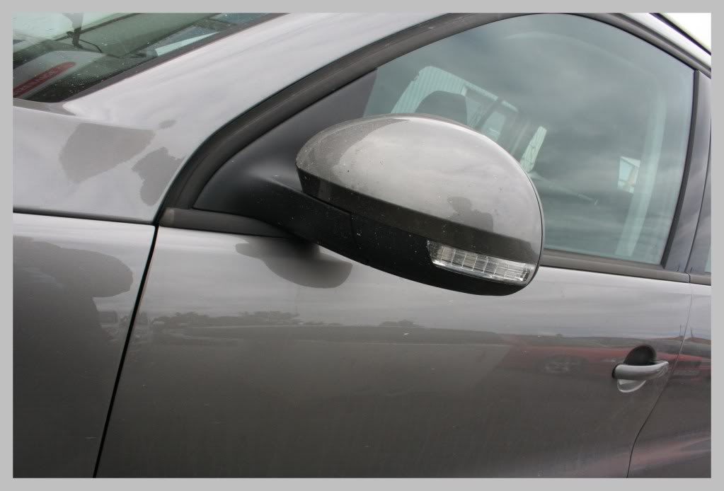

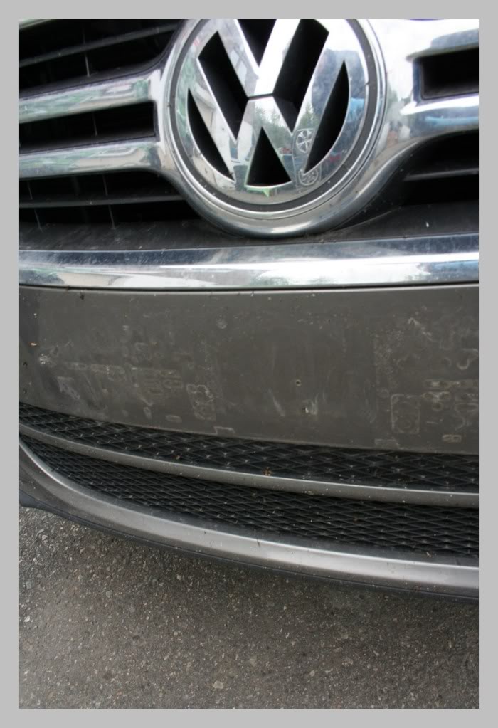

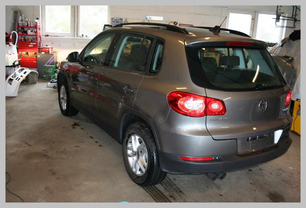

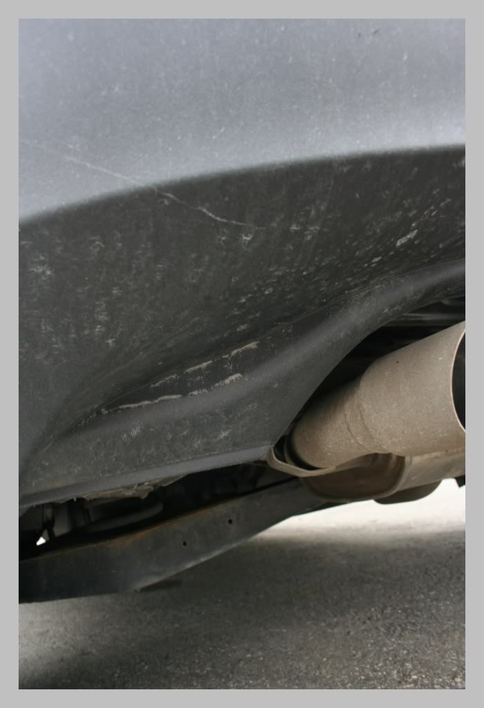

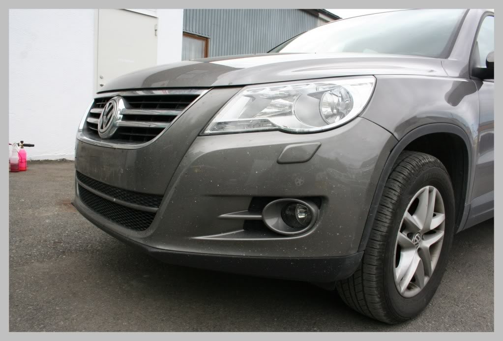

Slik så den ut ved ankomst.

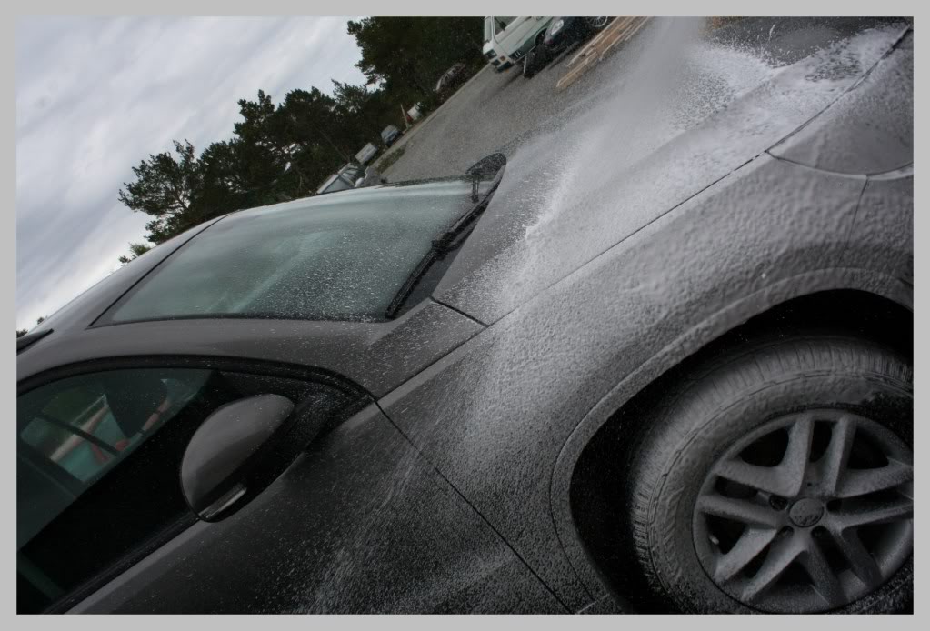

Startet som vanlig med PrickBort på tørr bil, nedenfra og opp.

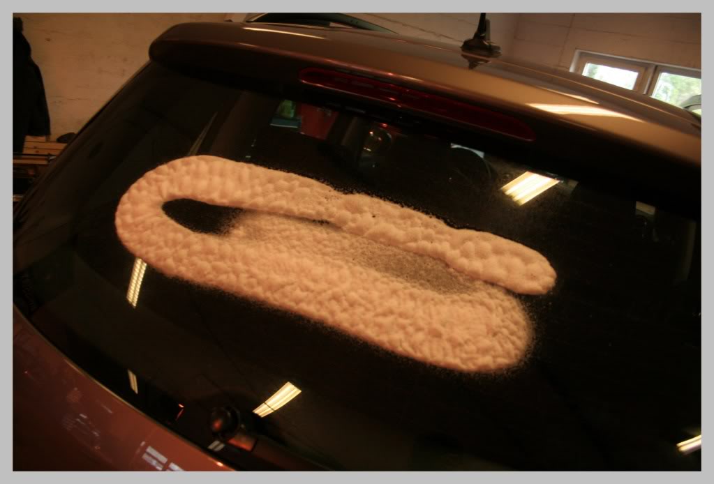

Etter avspyling med 70C var det klart for Surfex HD 1:10. Allerede her hadde det meste av insketer sluppet.
Surfex 1:10 overlappes med 50/50 CG Maxi Suds II / Vann

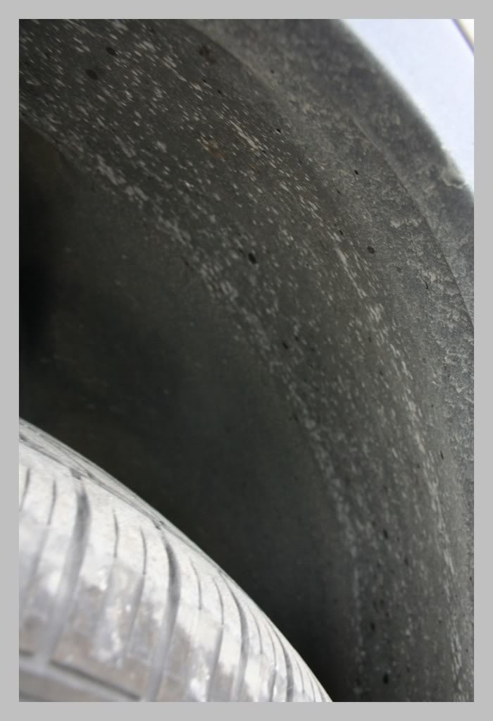

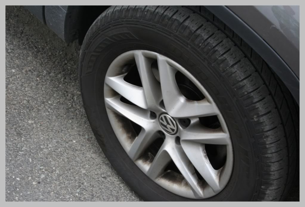

Dekksider ble skrubbet med Surfex 1:10, felger med EZ børste, ren Bilberry og Iron-X
Etter avspyling

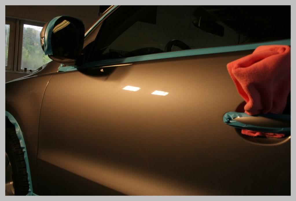

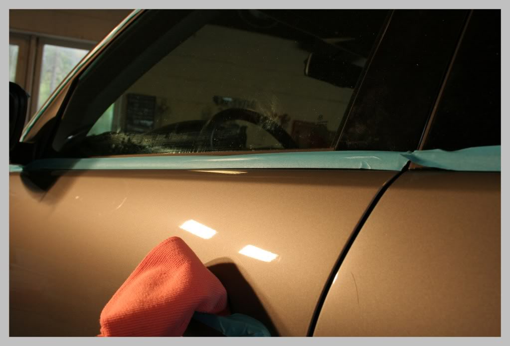

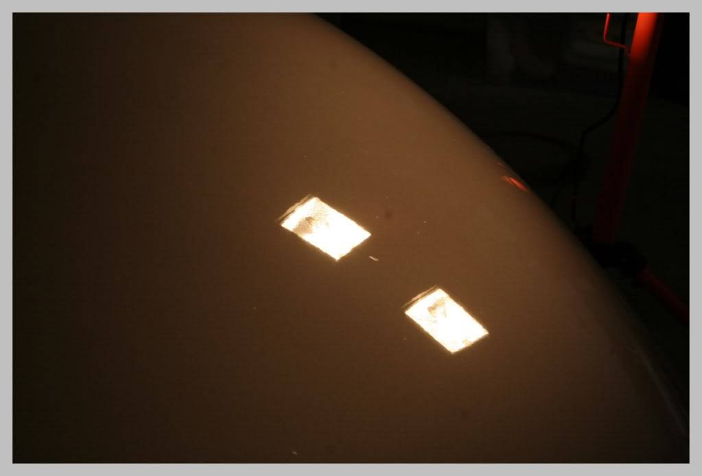

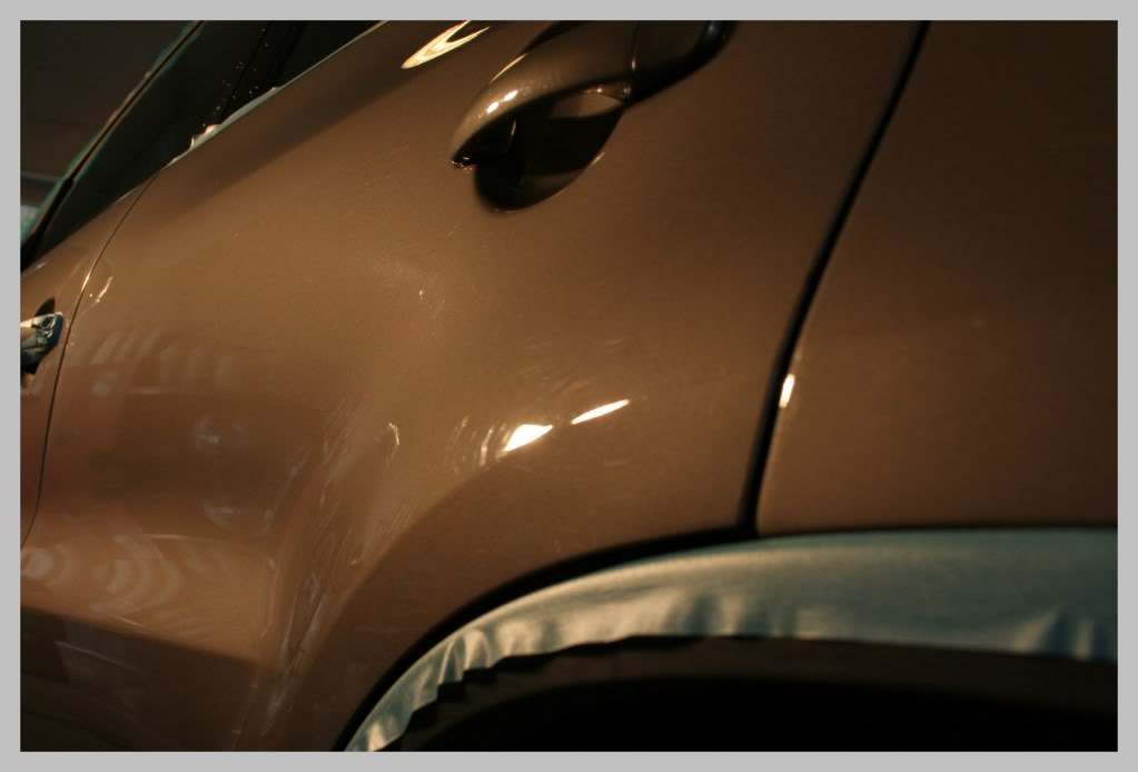

Diverse bilder fra korrigering og inspeksjon.
Korrigeringen ble gjort med S17 og Gul Rupes
S17+ kutter fint på den relativt harde lakken.

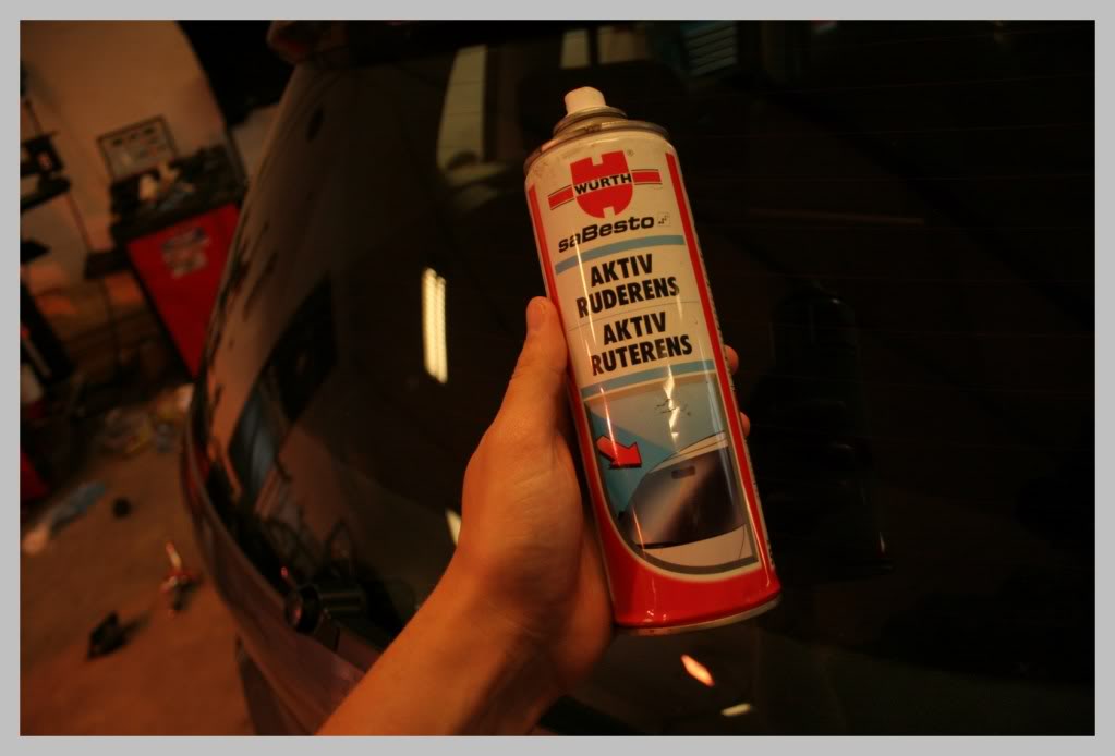

Ruterens fra Wurth

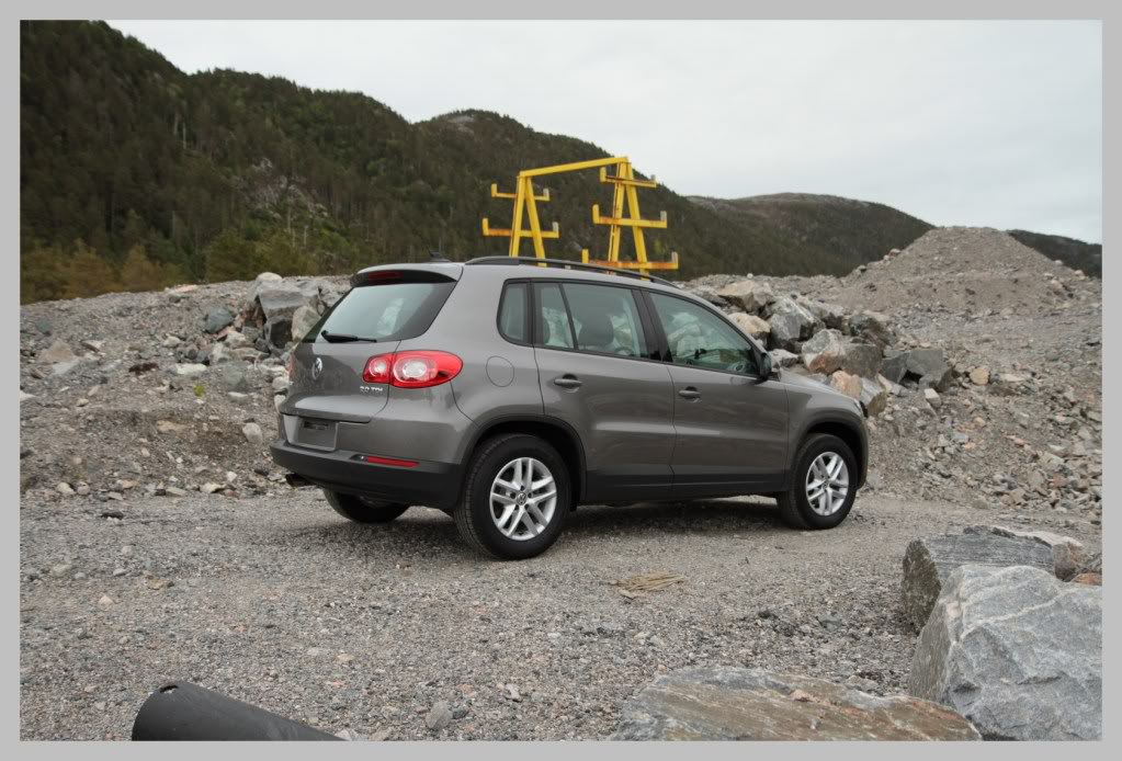

Rygges ut i det triste været

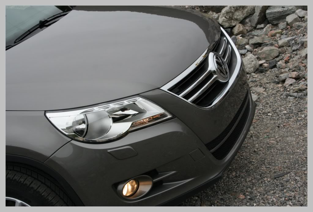

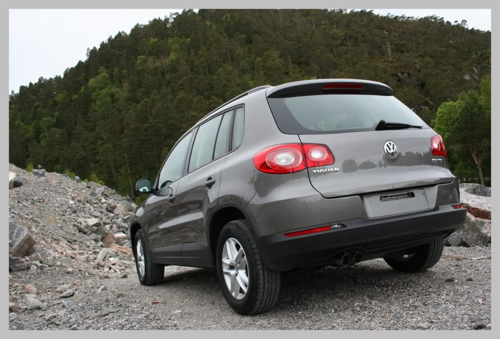

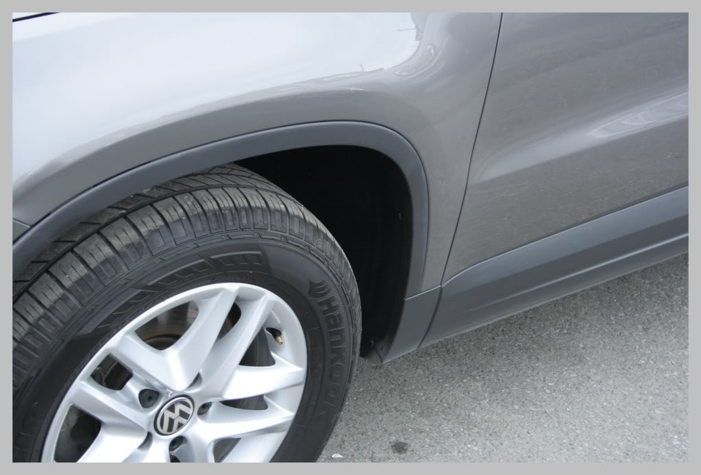

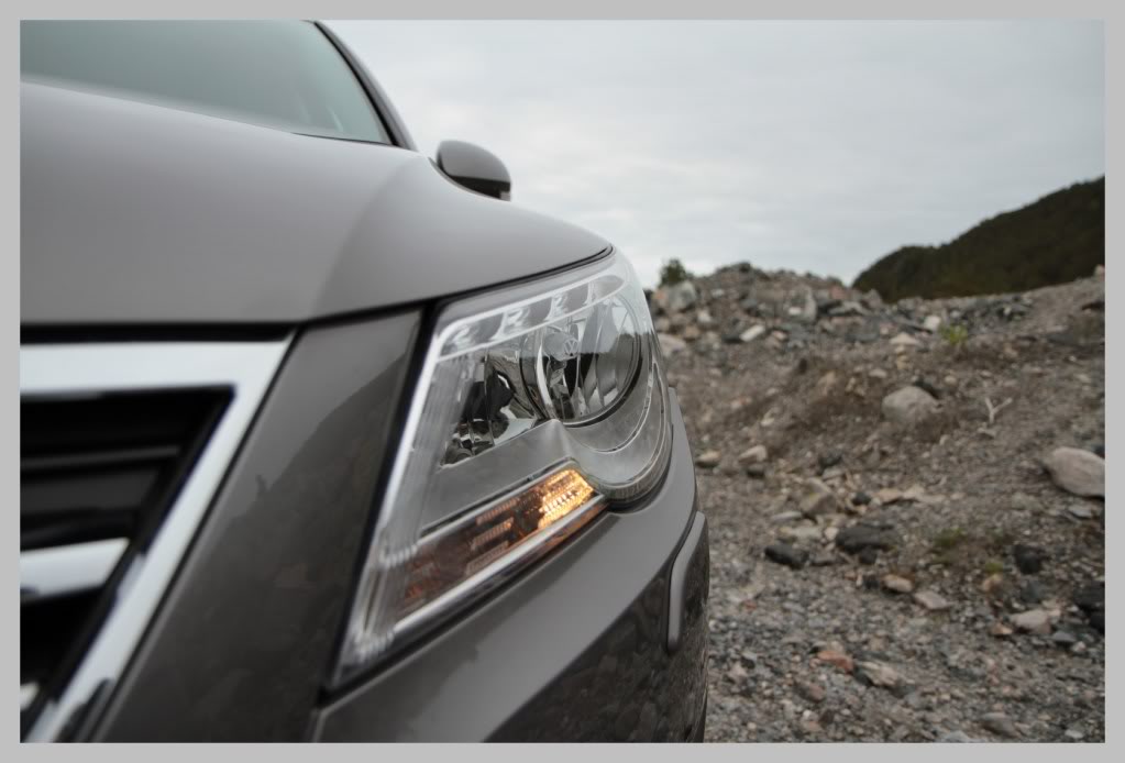

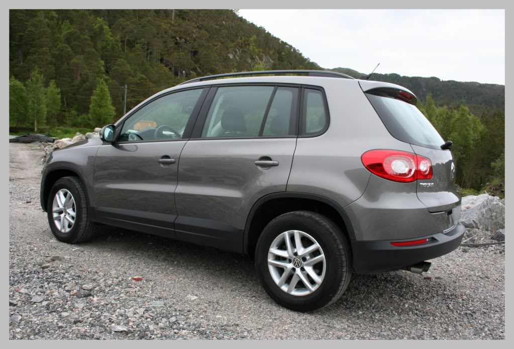

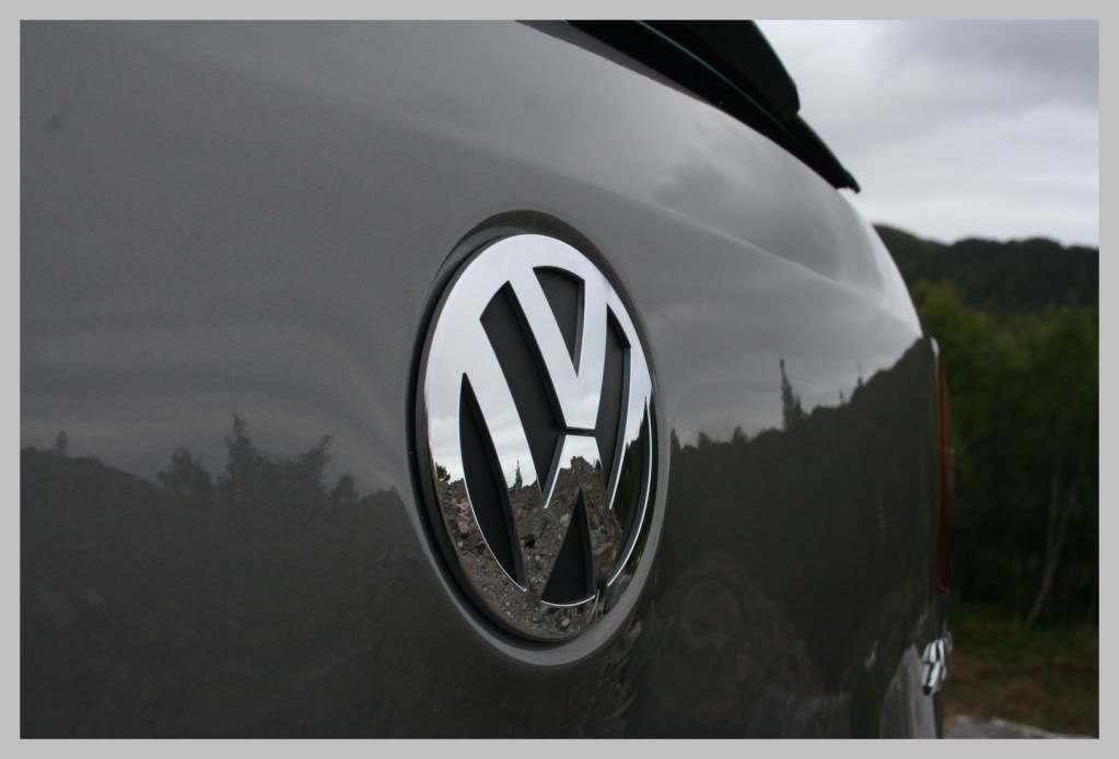

Ferdigbilder:
Tidsbruk 12timer, fordelt på 2 dager
Takk for oppmerksomheten!
