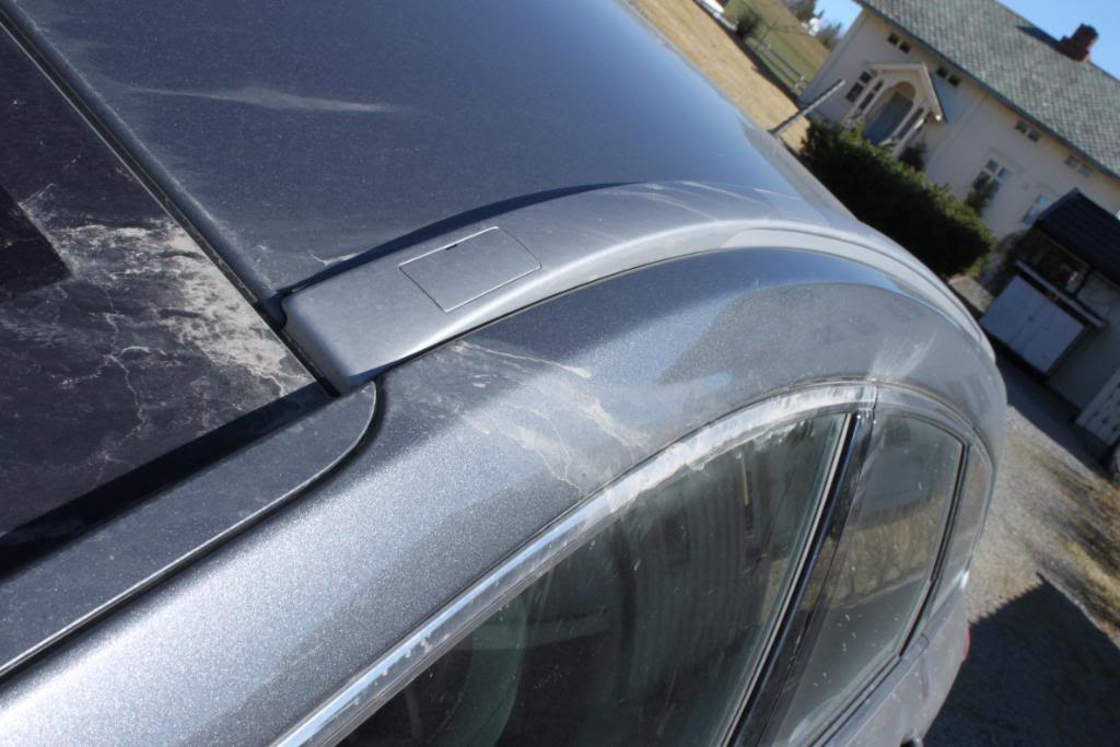

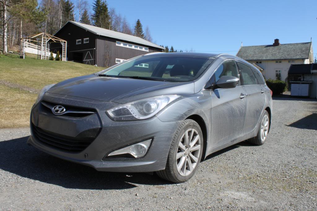

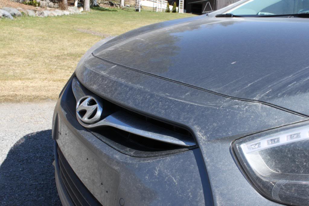

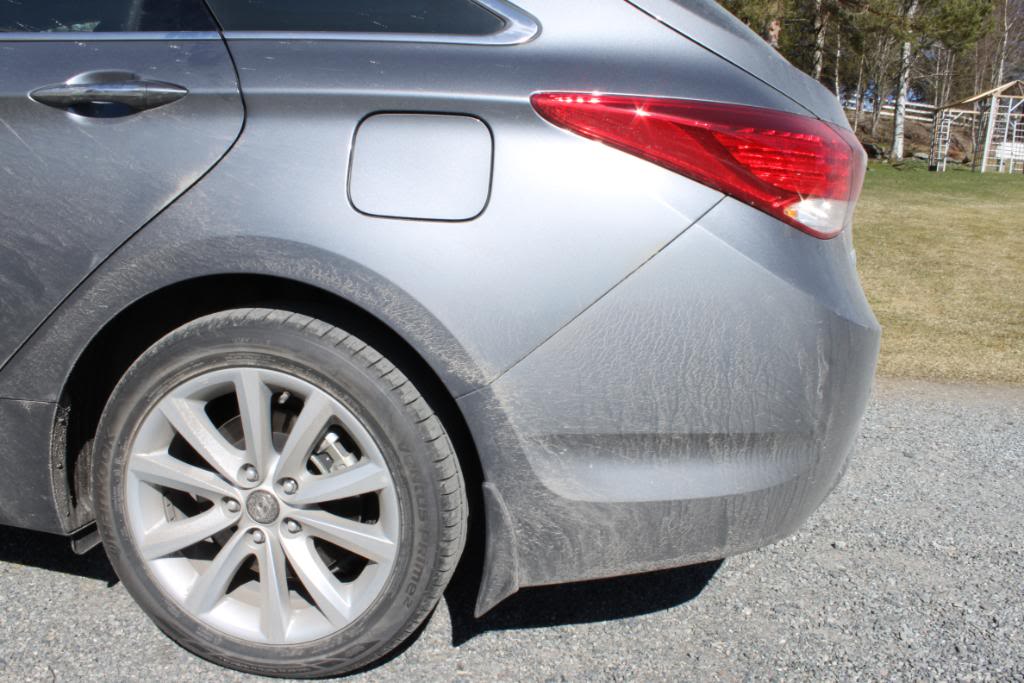

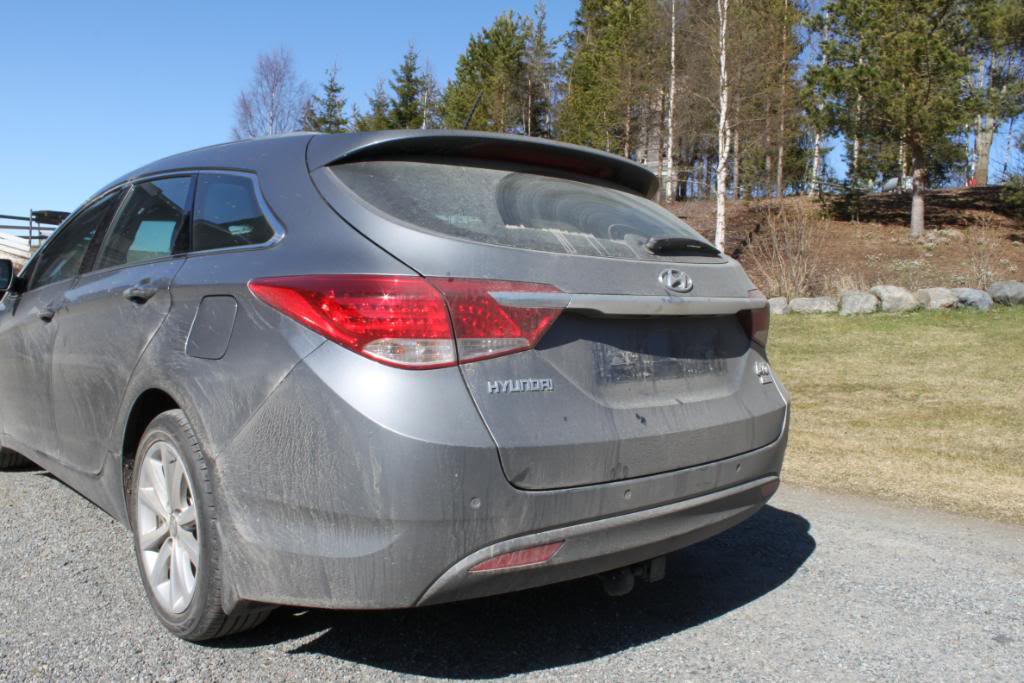

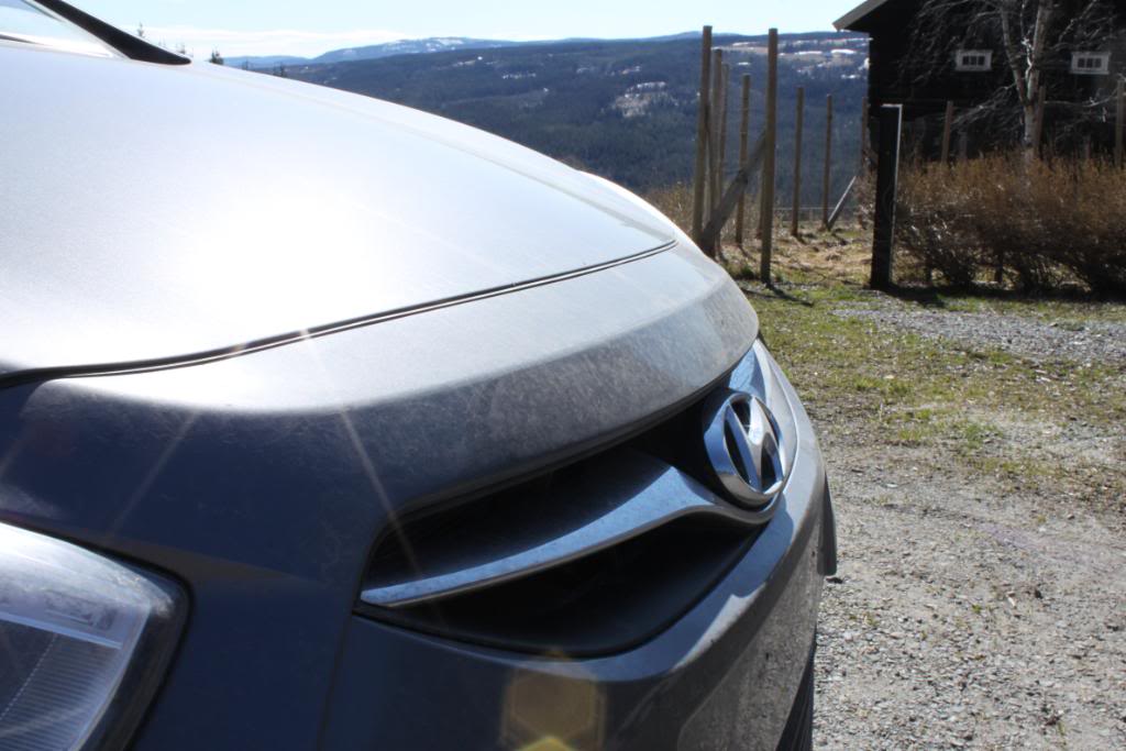

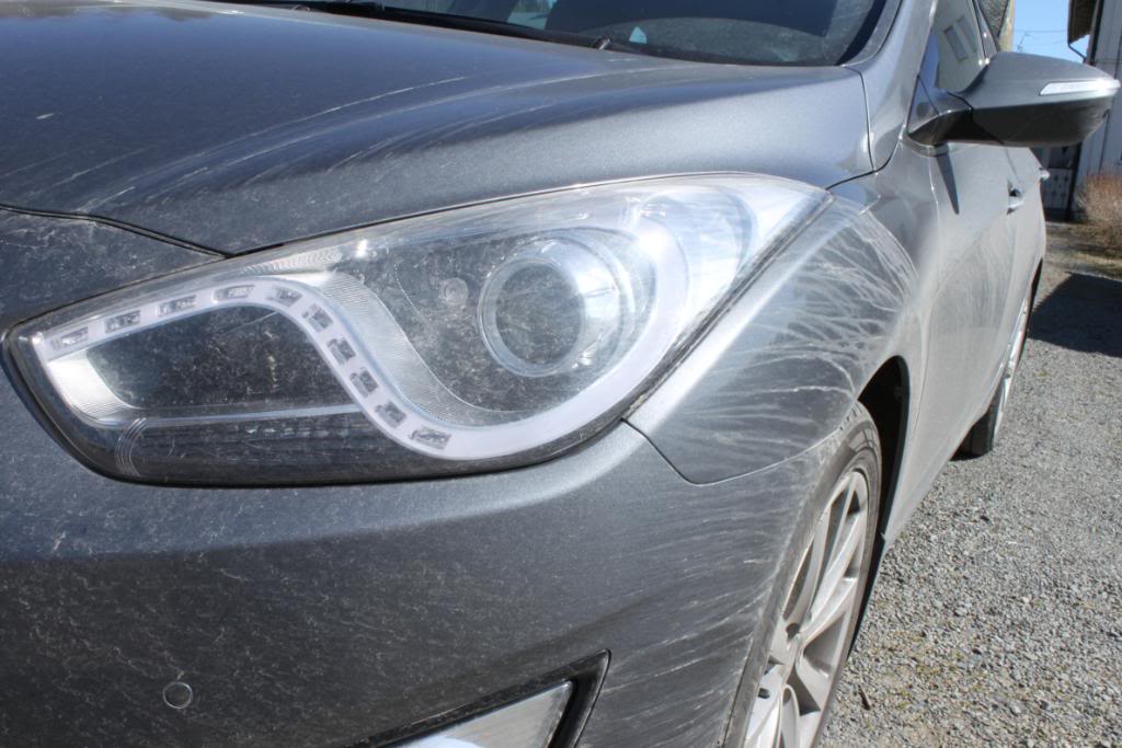

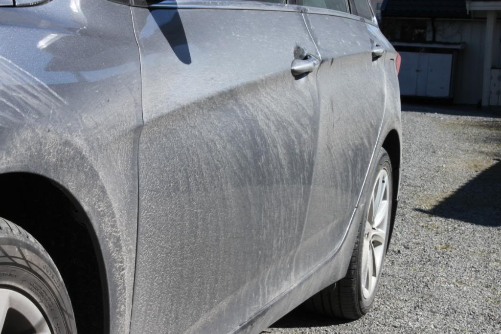

Før vask

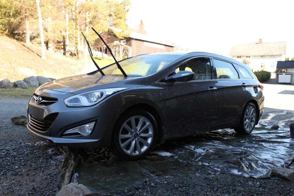

Eier ville nok ha mest mulig valuta for pengene, og passet på at den var god og møkkete når jeg fikk den ;)

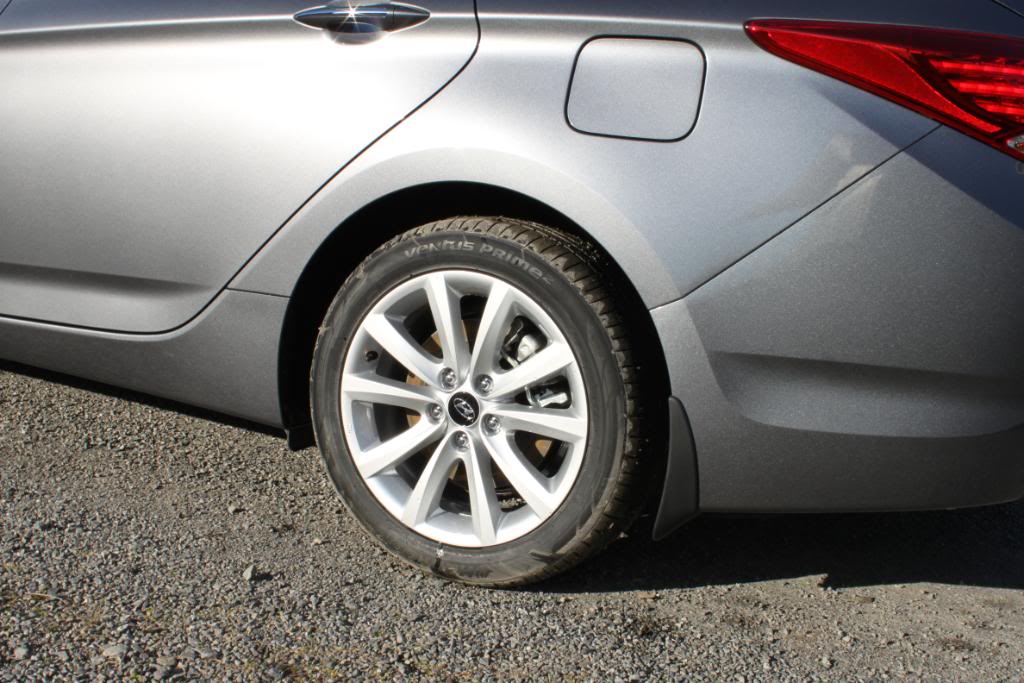

Vask

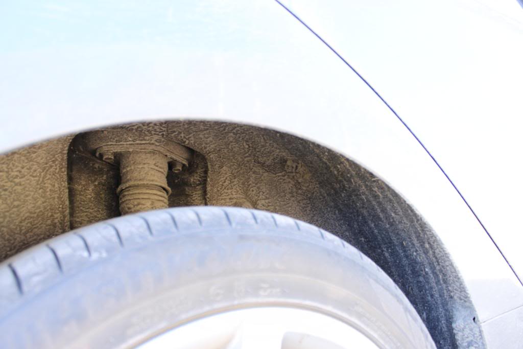

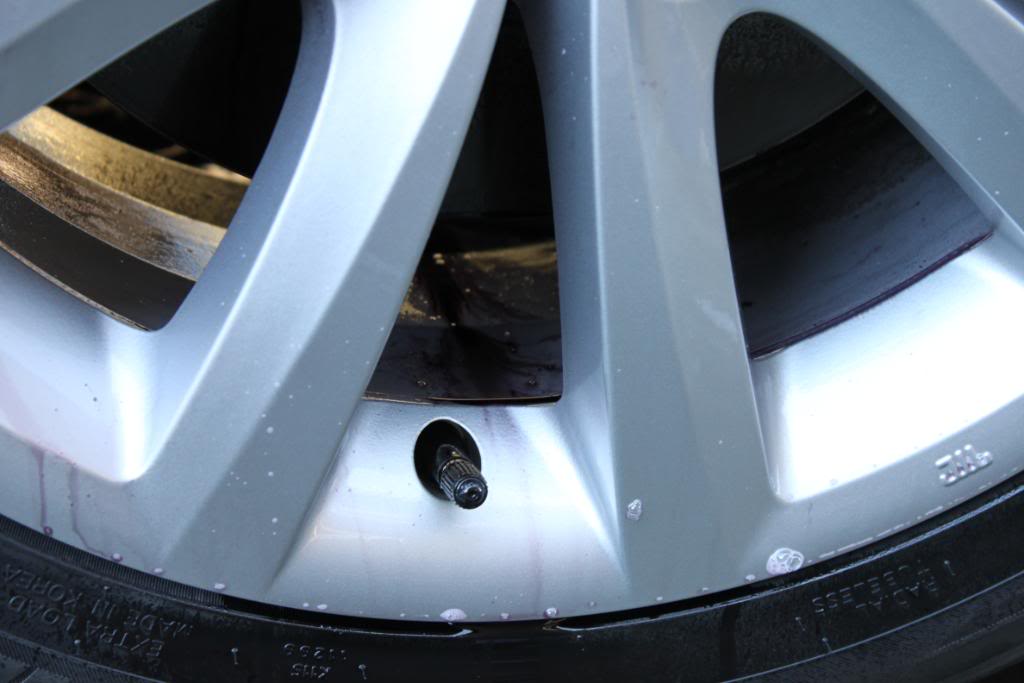

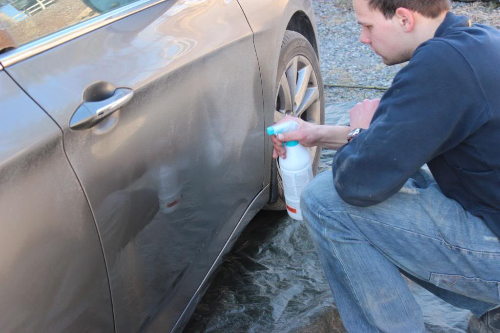

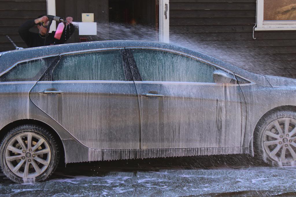

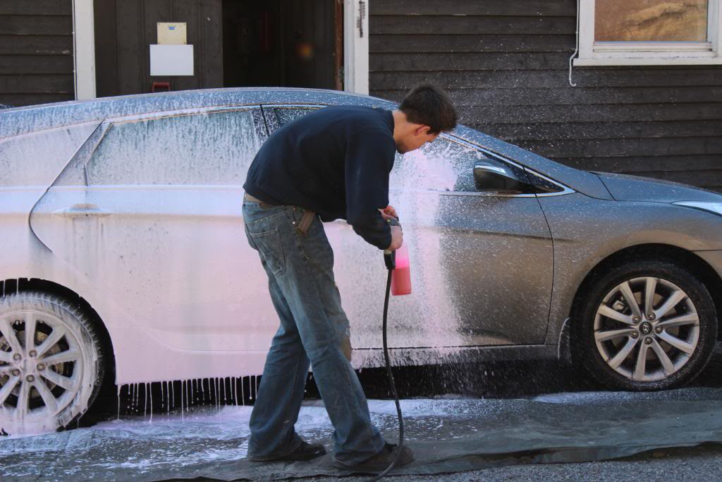

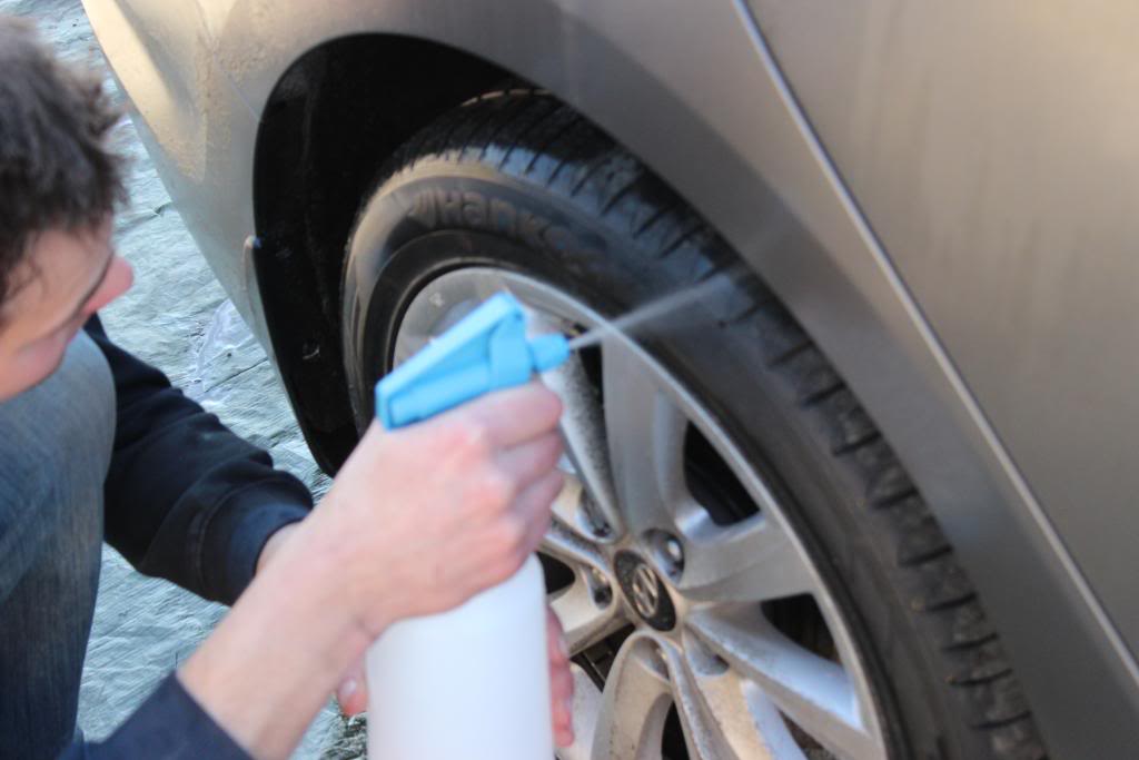

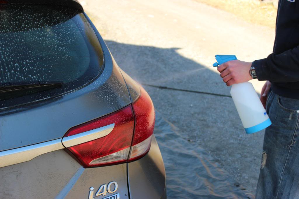

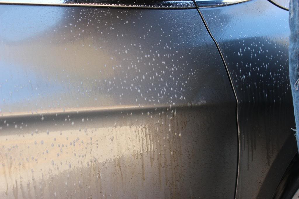

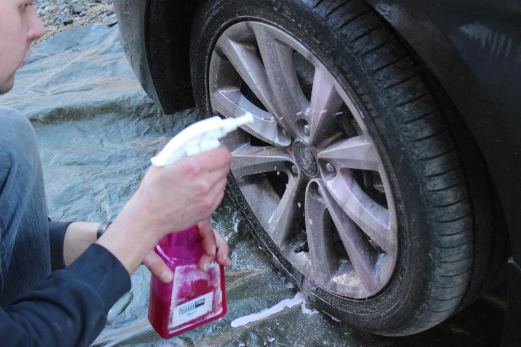

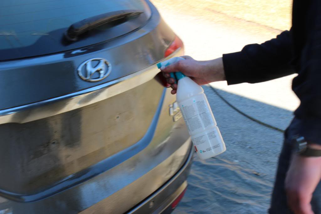

Startet som alltid vasken med å spraye på Prickbort fra ganske langt opp på dørene, og ned på hele bilen. Felgene fikk Bilberry 1:3, mens dekk og hjulbuer fikk Surfex 1:3.
Så fikk også resten av bilen Surfex i samme blanding.

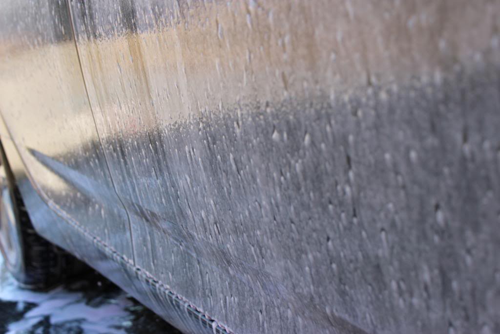

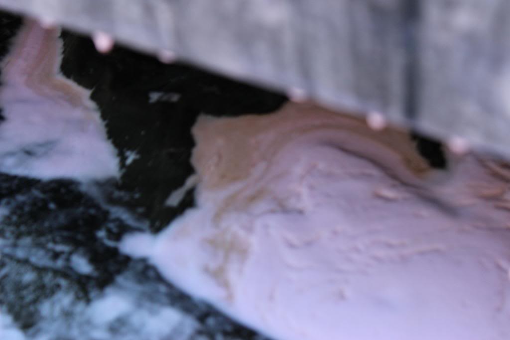

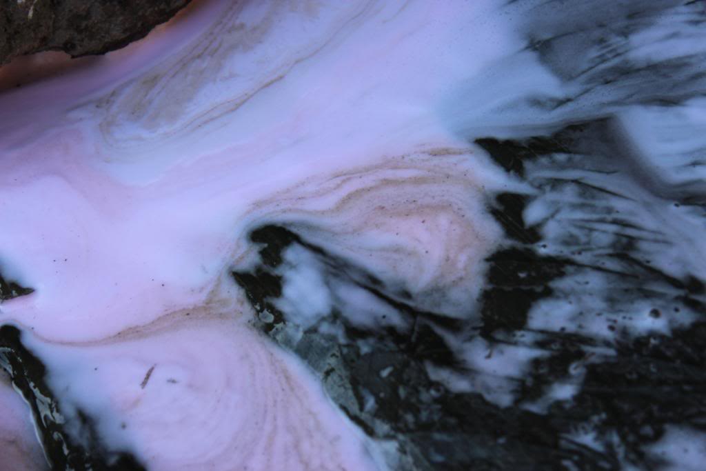

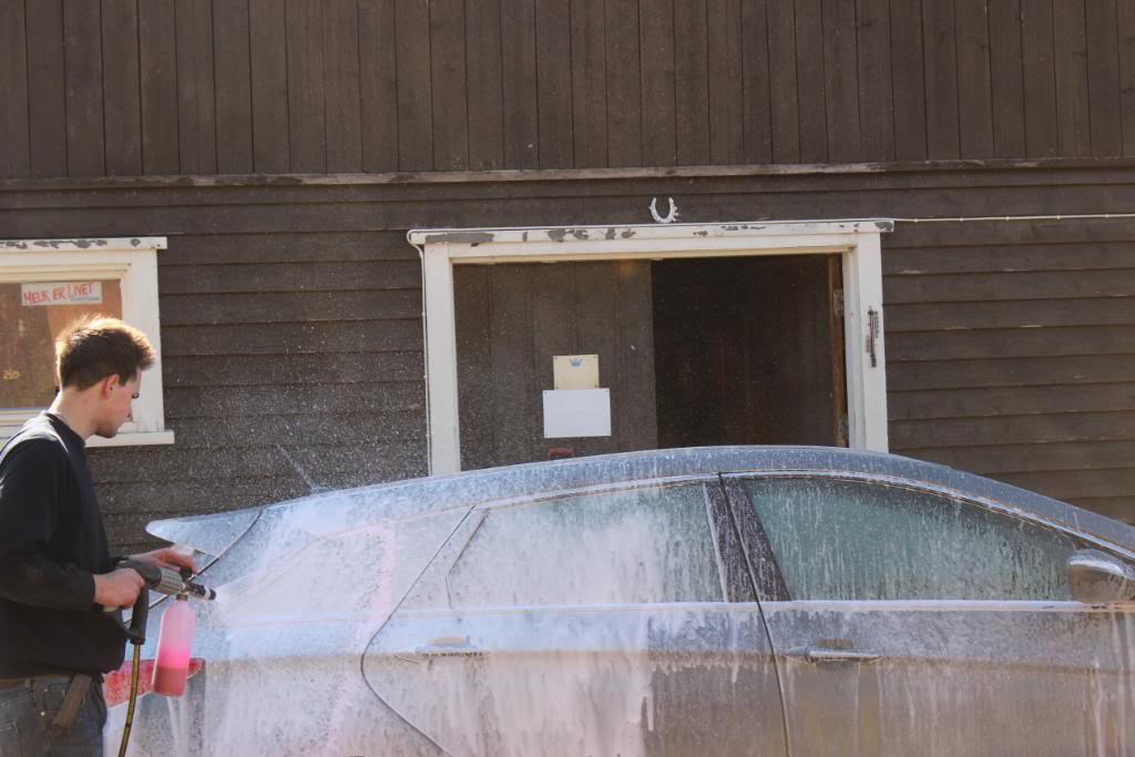

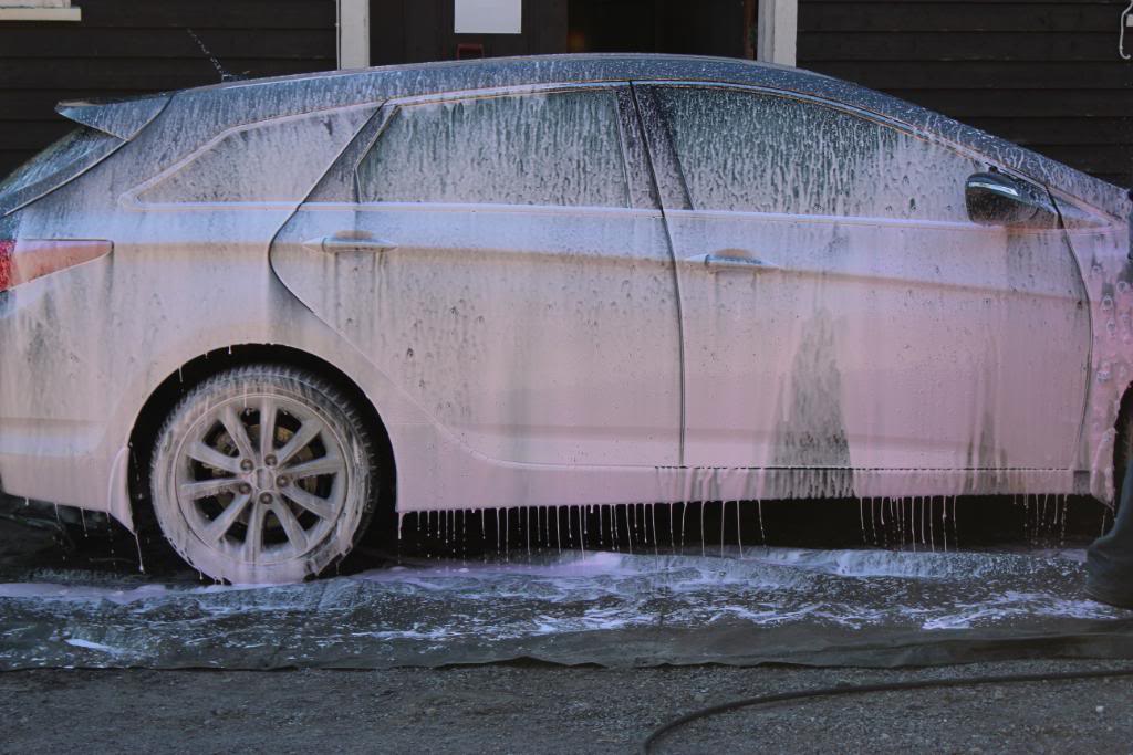

Dette fikk ligge å virke i ca 8 min, før bilen ble skummet med en blanding av 50 ml rød snø, 150 ml OPW og litt div annet som var igjen i flaska fra sist. Skummet fikk så ligge til nesten alt hadde rent av.
Problemer???
Videre...

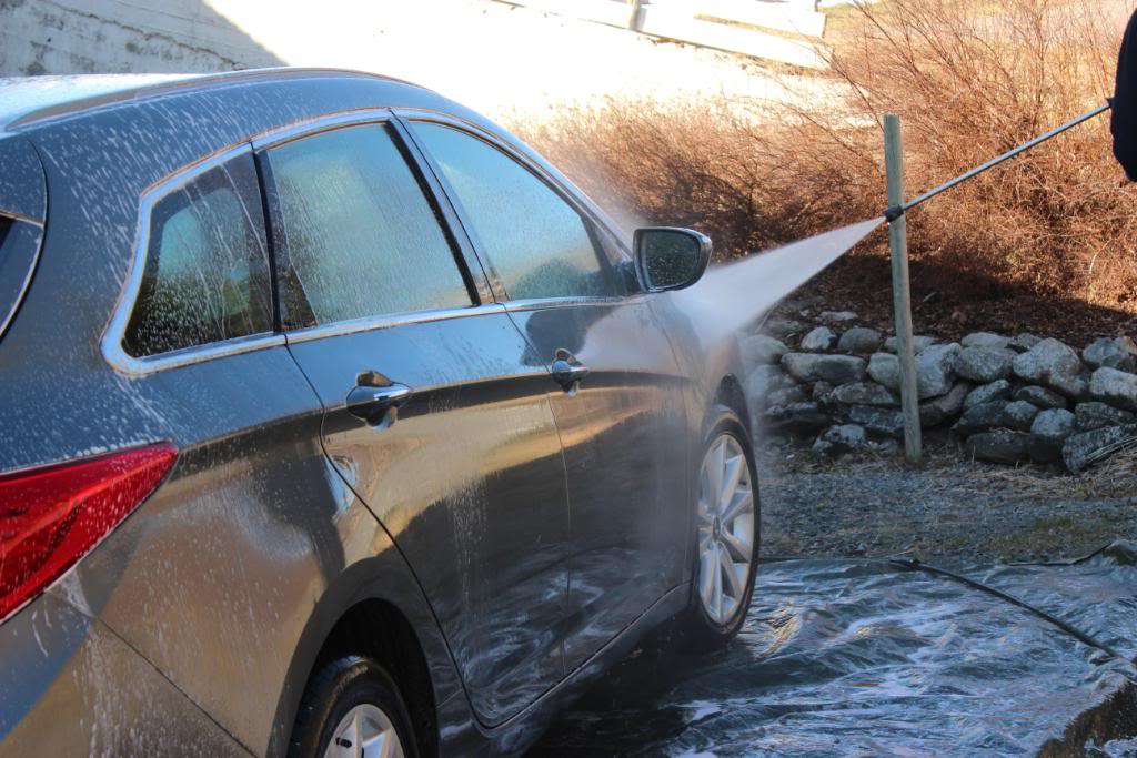

Deretter ble hele bilen nøye spylt med HT, 40 grader og 160 bar.

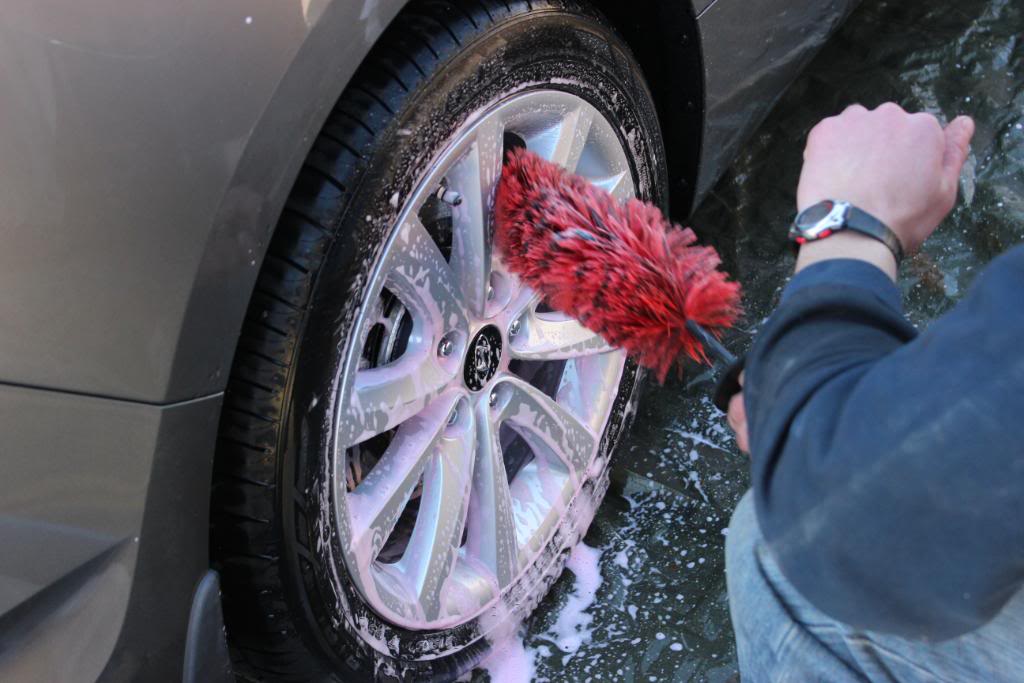

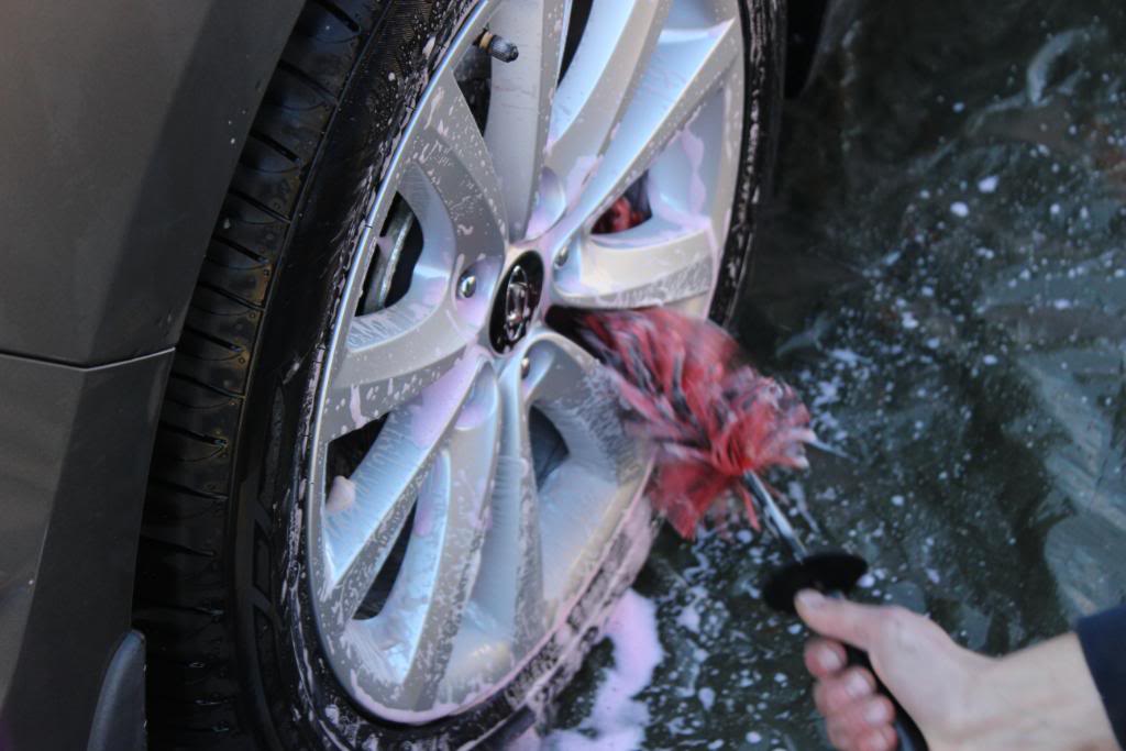

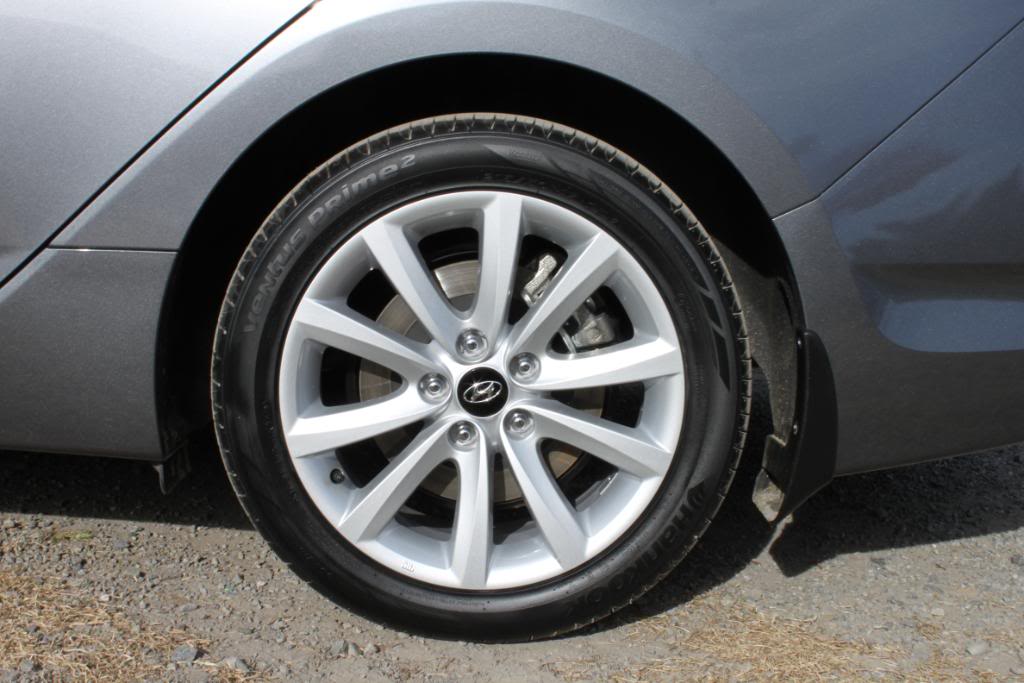

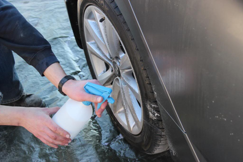

Så gikk turen tilbake til felger og dekk igjen. De fikk Bilberry og Surfex i samme blanding, men med diverse børster.
Spylte så av med HT, før jeg lot bilen lufttørke mens jeg spiste middag.

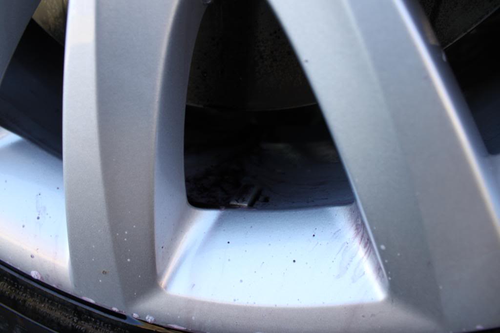

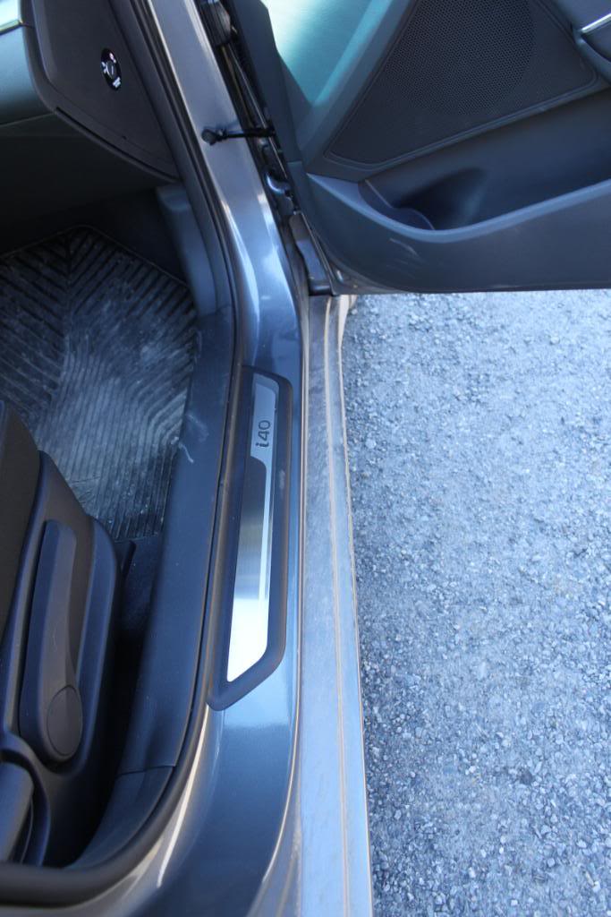

Etter middag påførte jeg IronX på felger og nedre paneler. IronX fikk ligge å virke i ca 10 min, før bilen ble skummet igjen med samme blanding.

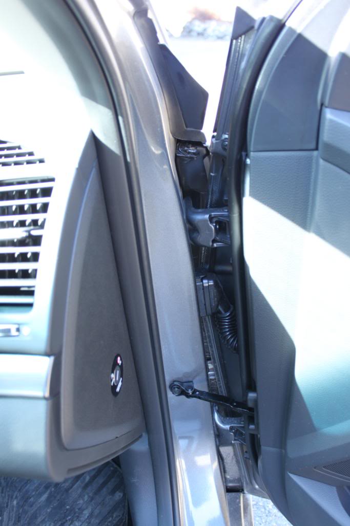

Gikk så over alle lister, dekaler og sprekker med SV detail brush og Surfex 1:3. Spylte så igjen av med HT, før jeg startet med håndvasken. Denne gangen ble det brukt Optimum såpe og washpuddle med 2BM. I dørkarmer ble det brukt en gammel washpuddle, og Rema 1000 vaskehanske på undersiden av kanaler.
Flushet over bilen før jeg tørket den med CG Miracle Dryer. Den ble tørket igjen med trykkluft når jeg fikk den opp på bukken.

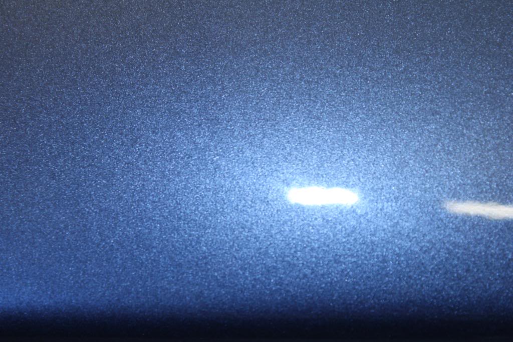

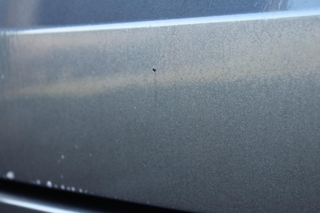

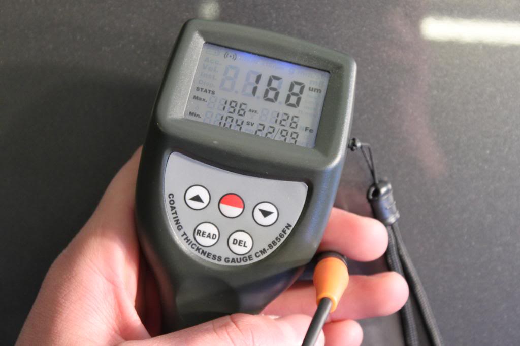

Tapet så opp bilen før jeg sjekket lakktykkelse og lakktilstand.

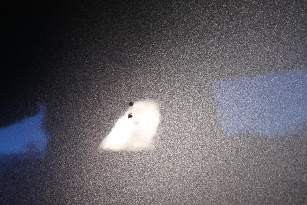

Steinsprut allerede...

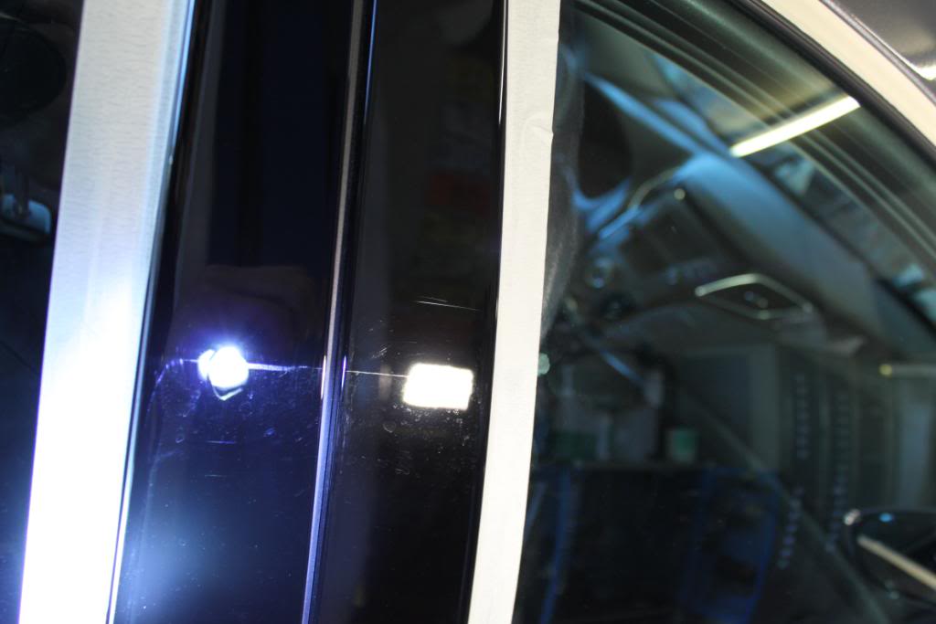

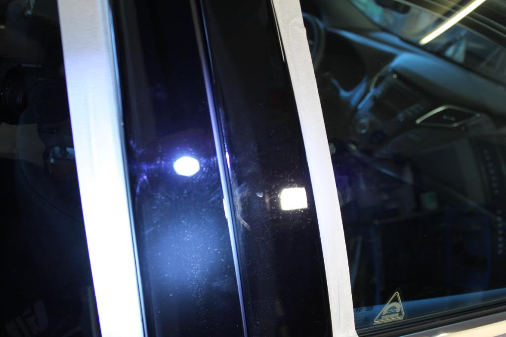

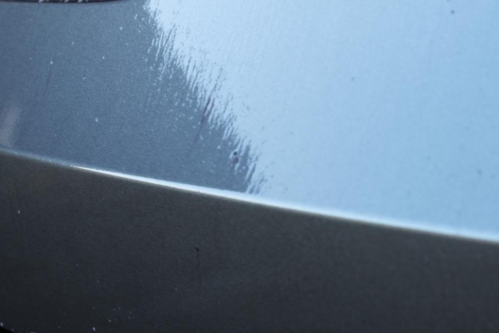

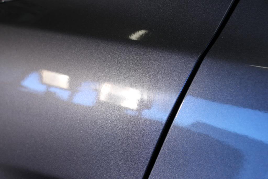

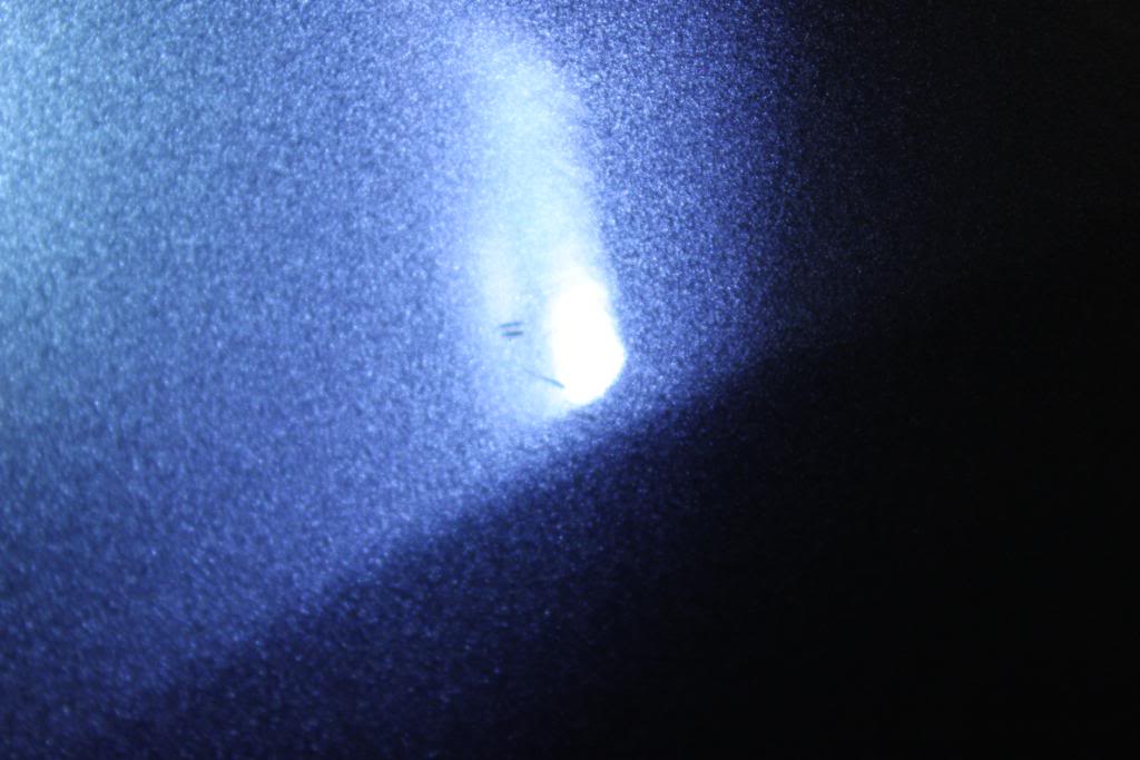

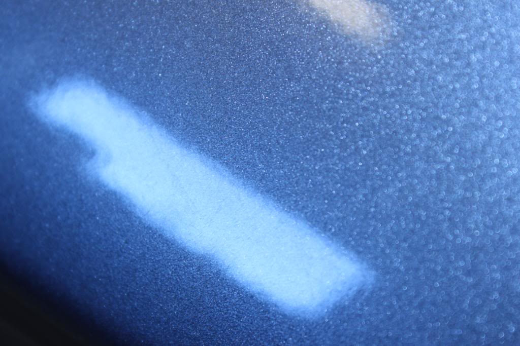

Som dere kan se var det generelt veldig bra stilt, men et par steder var det noen småriper. I tillegg fant jeg et punkt hvor lakken var litt matt og ripete. Lakken hadde god tykkelse(skulle bare mangle), så da var det over til combotesting. Da det var umulig å få noen gode bilder av noe som hadde med korrigering å gjøre på denne fargen, må dere ta til takke med tekst :) Testet først med Megs MG#205 på hvit sonus med DA. Dette ble blankt, men klarte ikke å fjerne ripene som var. Dermed gikk jeg opp til S30 som har noe mer cut, på grønn uber med roterende. Dette la igjen bittelitt hologrammer, og klarte heller ikke å fjerne ripene. Gikk dermed opp til S17 på orange uber med roterende på ripene. Dette tok ripene, og la igjen litt mer holos. Gikk så over hele bilen med SV CFP på hvit sonus med DA for å fjerne hologrammene, samt gjøre lakken klar for voks. Det eneste jeg har av bilder som er verdt å vise er av pianolakken på b-stolpene. Pianolakken er så utrolig myk, at her var det allerede litt å rydde opp i. Men siden det tross alt er en så ny bil, og jeg helst ville det skulle være igjen godt med lakk å korrigere senere, gikk jeg ikke for 100% ripefjerning her. Kjørte dermed CFP på hvit sonus med DA som på resten av lakken her. Dette ble resultatet:

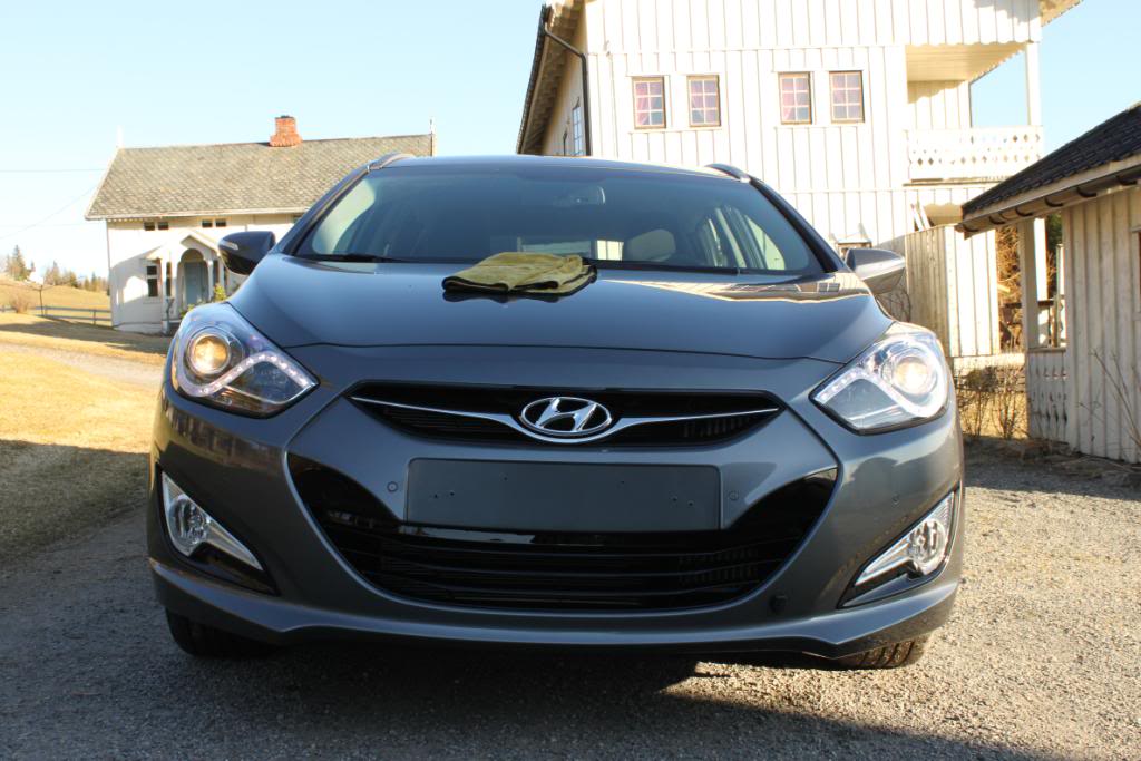

Før
50/50

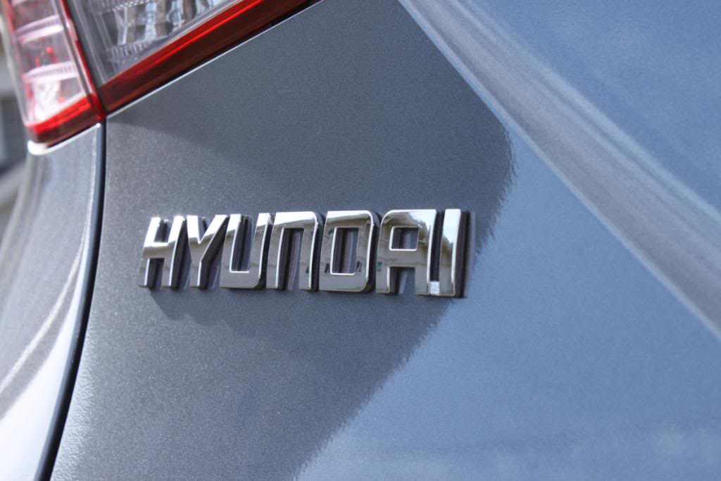

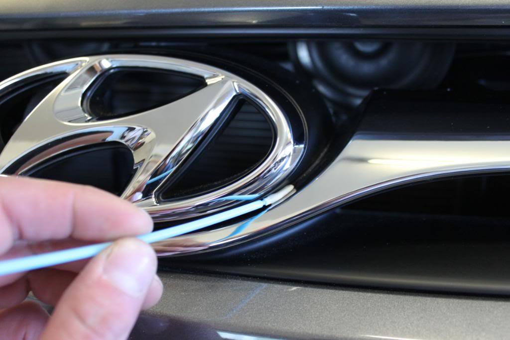

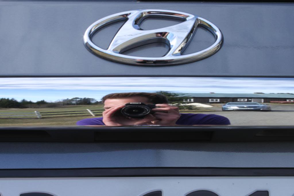

Chrome dekalene fikk CF på detailing sticks.

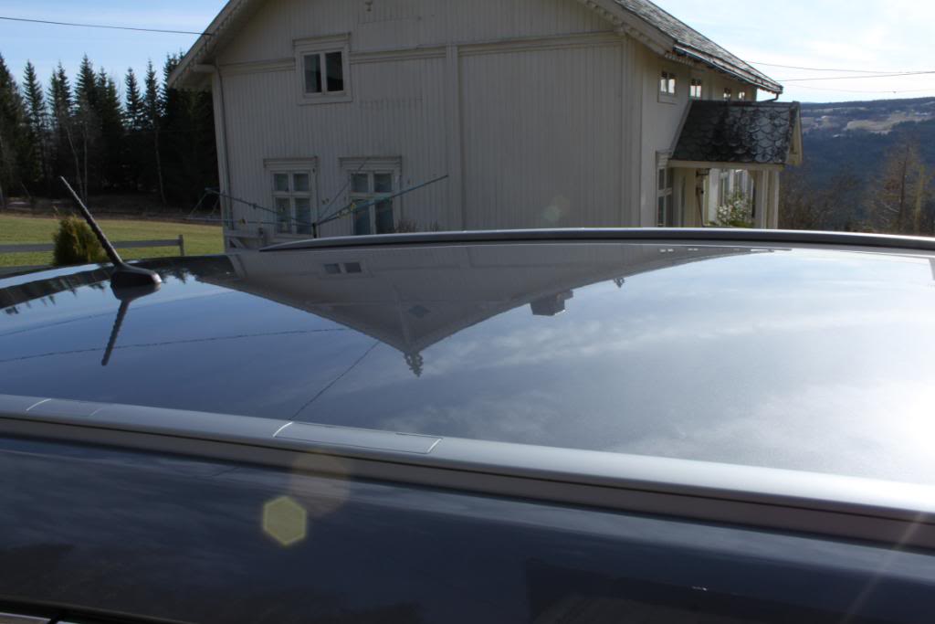

Etter jeg var ferdig med lakken, renset jeg alle rutene med Gtechniq ruterens, før de ble forseglet med nanolotus proff glassforsegling. Så ble all plast behandlet med CG New Trim Look, før jeg fjernet det lille som var av støv med Megs Final Inspection og MF.

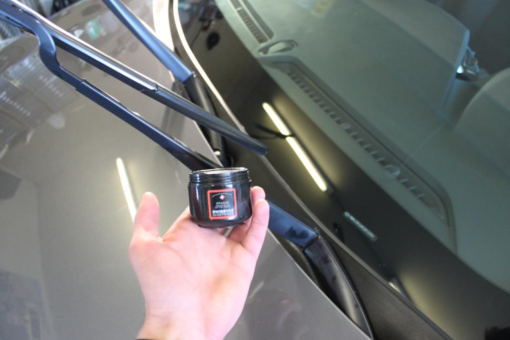

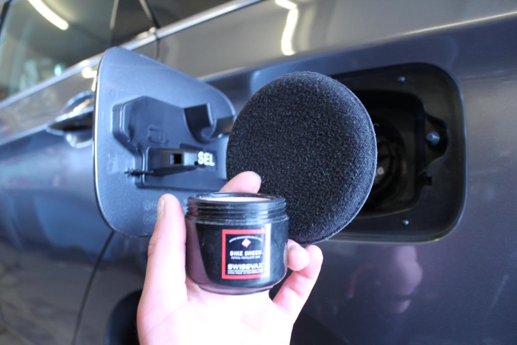

Da var det klart for LSP. Lakken fikk SV Mystery, mens matt lakk fikk SV Opaque, og bakside av tanklok og påfyllingsbrønnen fikk SV Bike Sheen.
Dekk fikk SV Pneu, det som var plastikk i hjulbuer fikk CG Bare Bones, og dørkarmene fikk CRC Multilube.

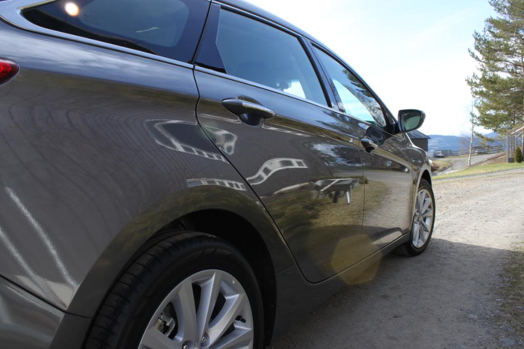

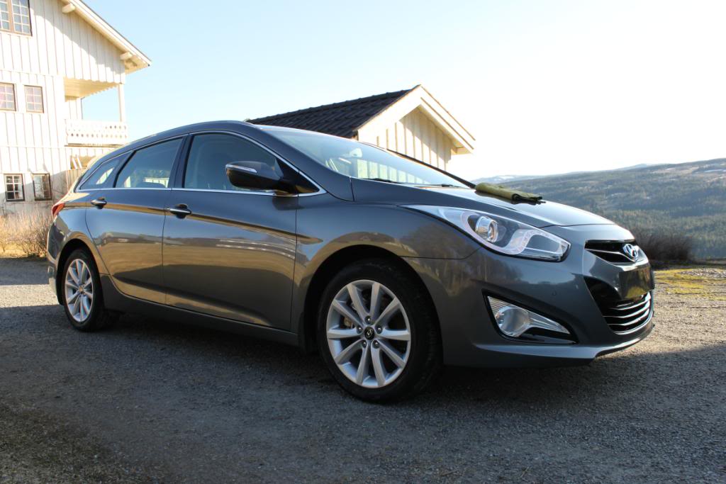

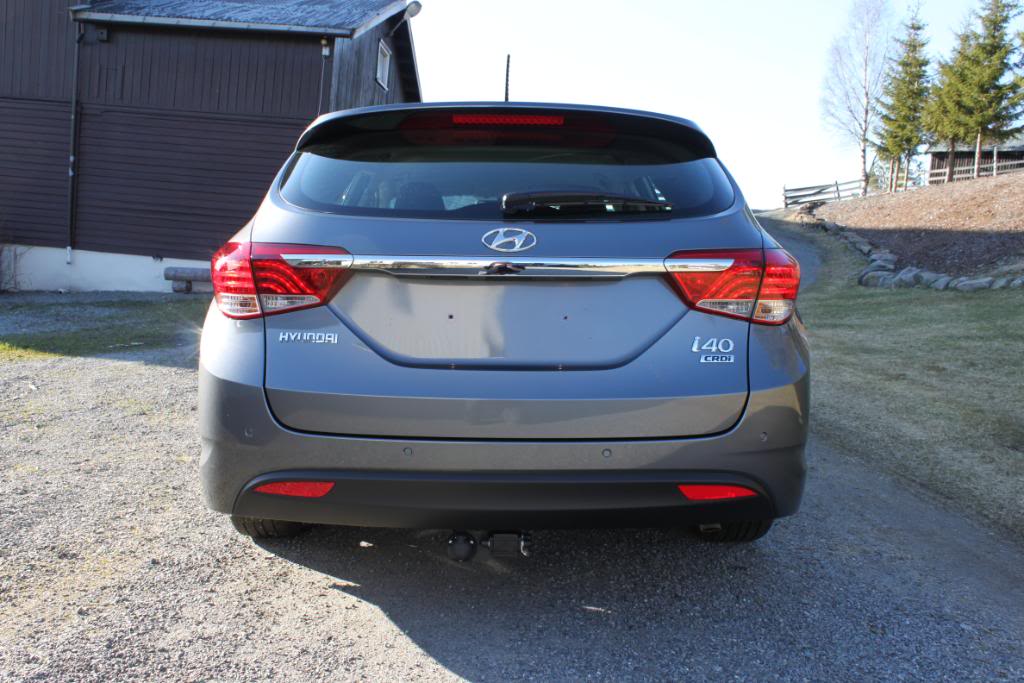

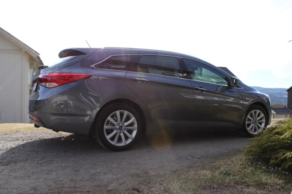

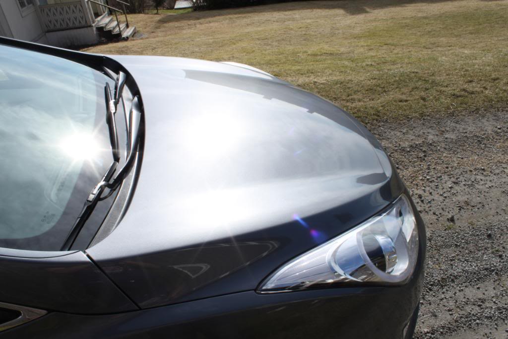

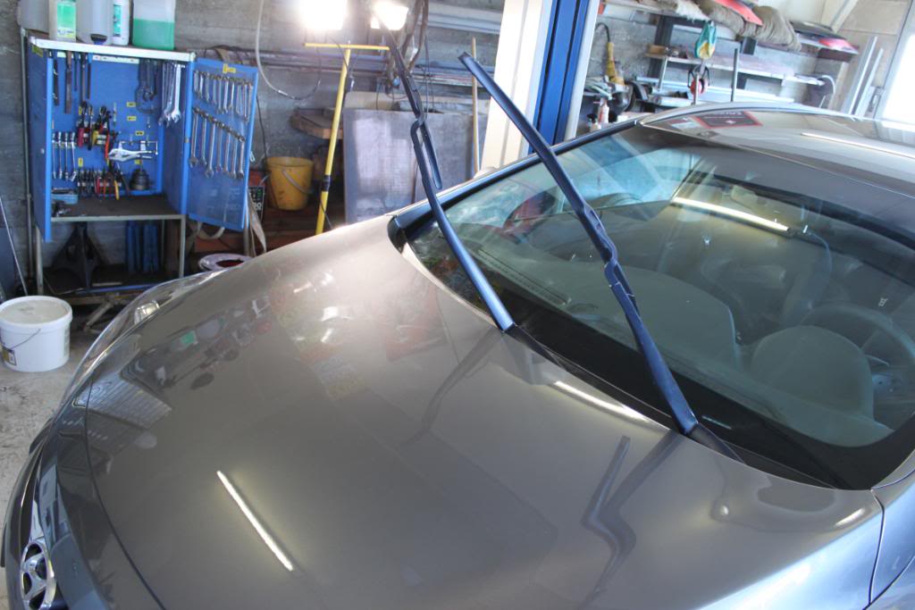

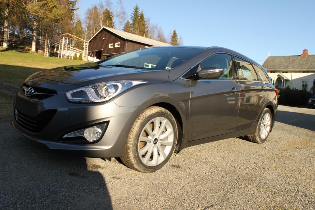

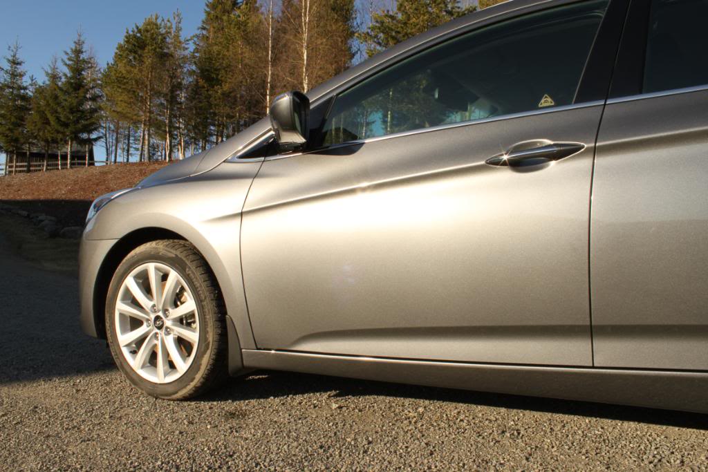

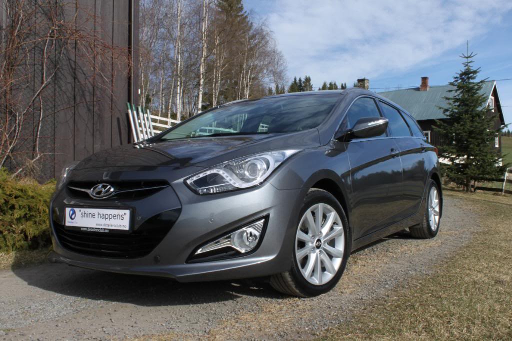

Til slutt var det bare å kjøre bilen ut i flott solskinn å ta ferdigbildene B)
Neste bil, og dens eier ;)
Kjapp og grei jobb på en pen bil. Eier ble godt fornøyd, når han endelig fikk den :rolleyes:
