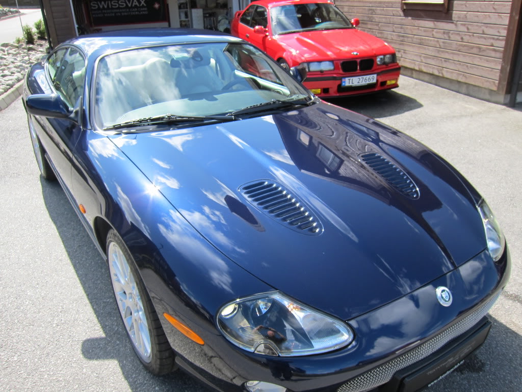

Fikk inn denne for en 1 stegs jobb, med lakkforsegling, og innvendig vask og skinnpleie.
Ble ikke så mangen bildene, ettersom jeg ikke var helt i form, å ville konsentrere meg om å bli ferdig.

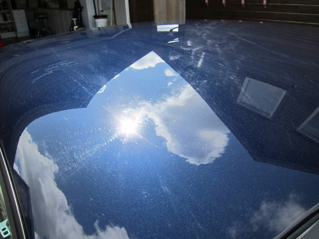

Startet med å legge prickbort, avspyling, ironx, avspyling, skummet med CG c+wg og CG gr. Så ble det berøringsvask med grituard bøtte med c+wg i bøtta og MG wash mitt. Tørket med Miracle dryer, å da så den slik ut.

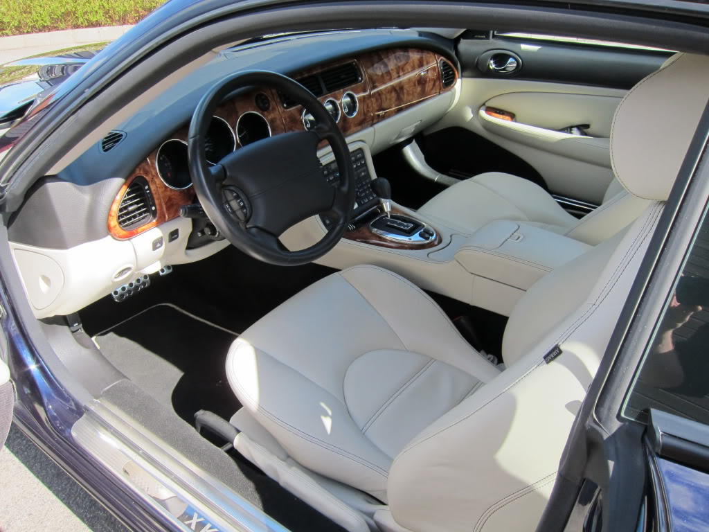

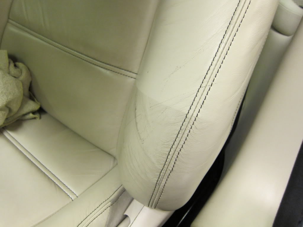

Her er et par 50/50 av førerstolen etter en runde med SV leather cleaner og børste
Her er skinn ferdig renset, og satt inn med SV leatehr milk.
Resten av interiør ble vasket med apc og mf, vinduer med lofritt papir og MG glass cleaner, tepper støvsugd og forseglet med CG fabric guard

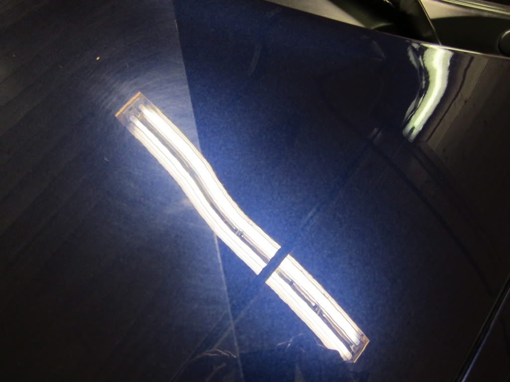

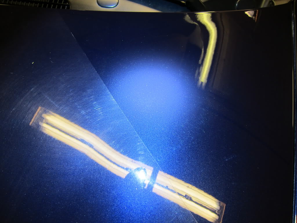

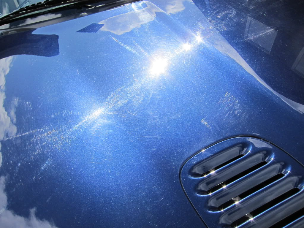

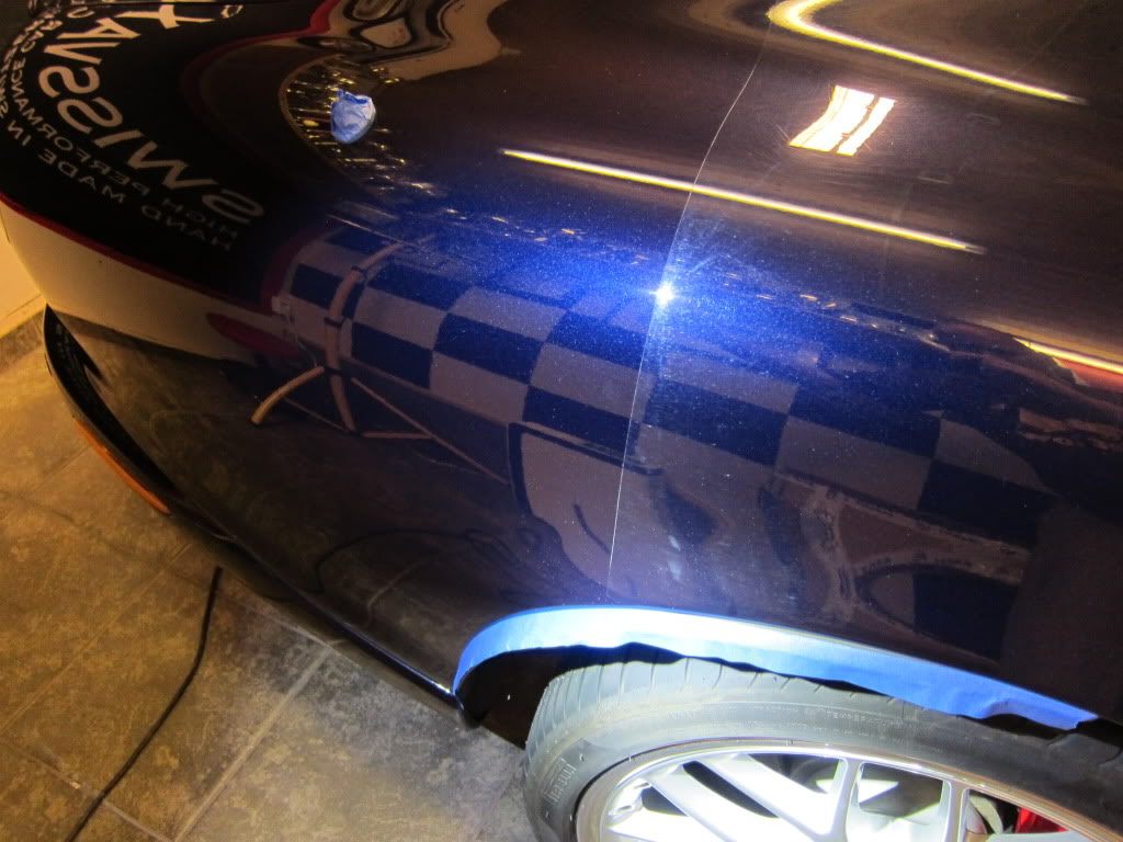

Så noen 50/50 av lakken. Her etter en runde med roterendes og MG #80 på gul MG diamond pad.

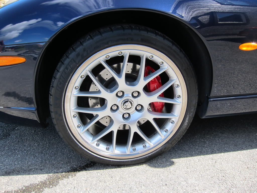

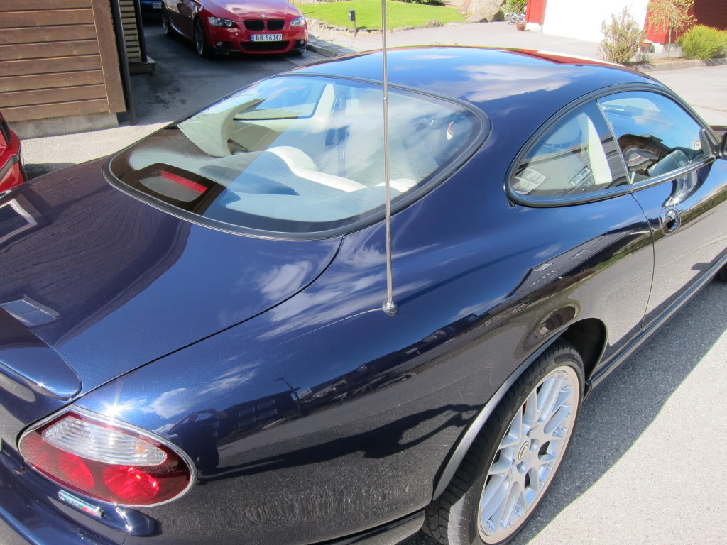

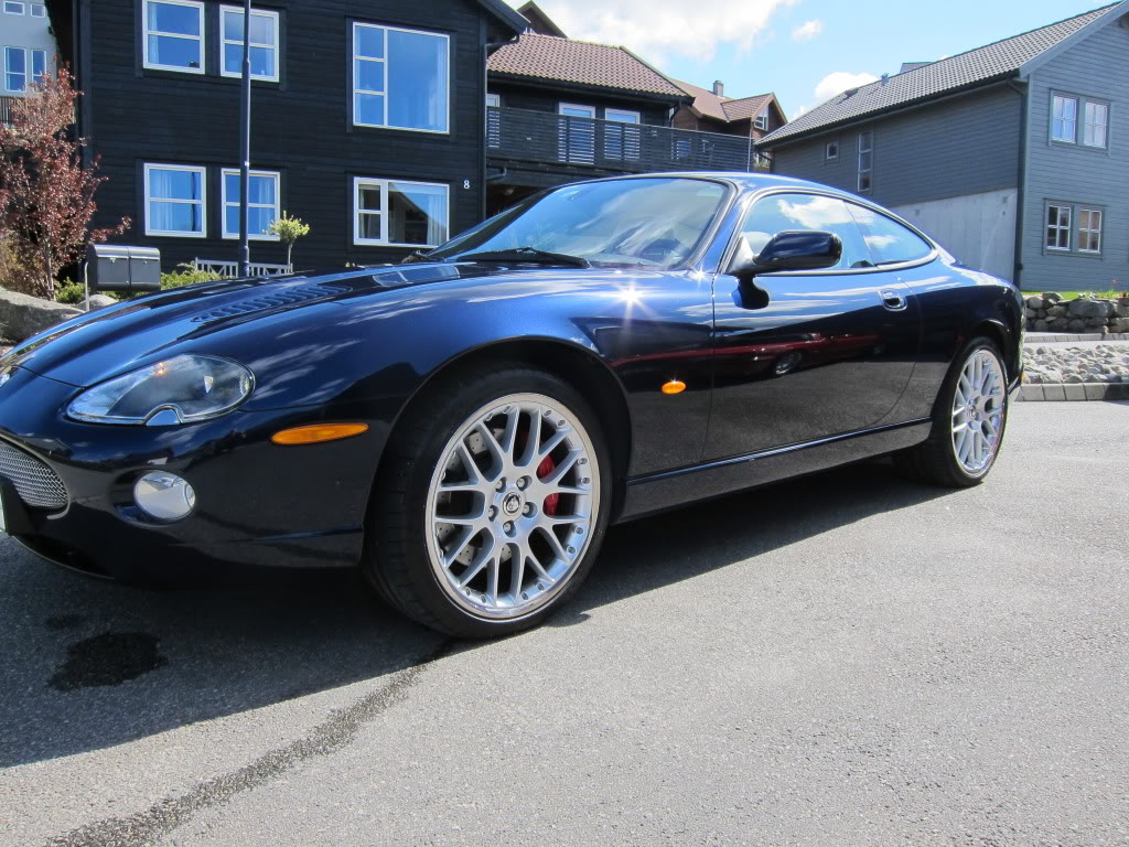

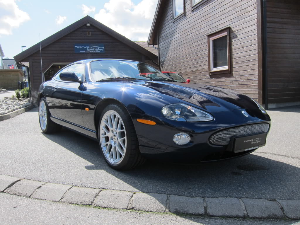

Så noen ferdig bilder. LSP var MG#21 som ble lagt med Flex DA og MG sort finishing pad. (ble tatt wipedown med Eraser etter MG#80)
Tidsforbruk på denne var på ca 10 timer.
