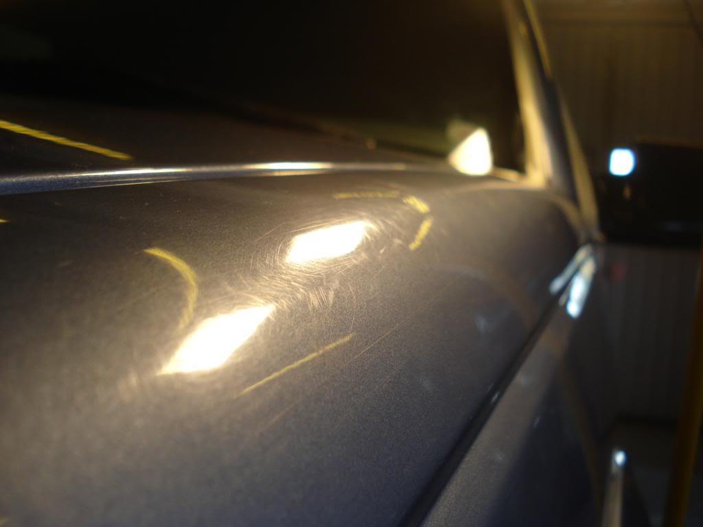

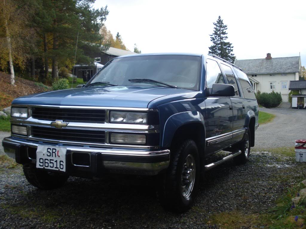

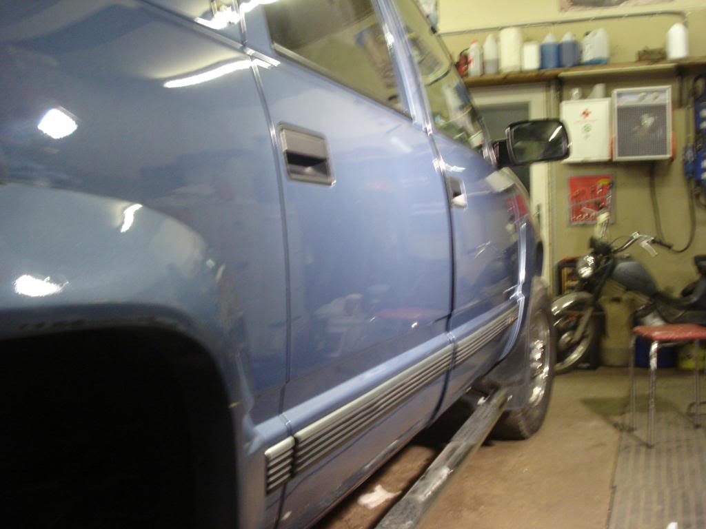

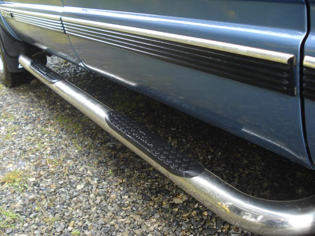

Da var jeg nesten helt ferdig med fatterns Chevy så lager en tråd av det jeg har gjort. Mangler motorvask og polering av tak. Dette er en STOOR bil og det tar lang tid å polere den. Det var en del RDS som var ganske så dype, og lakken var bra hard. Ganske bra med vaskeriper også, men det gikk fint :) Tok interiøret på den for noen uker siden, men det var jo allerede blitt ganske møkkete, så ingen bilder av det.

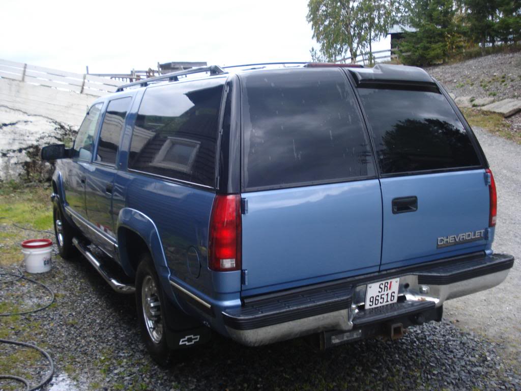

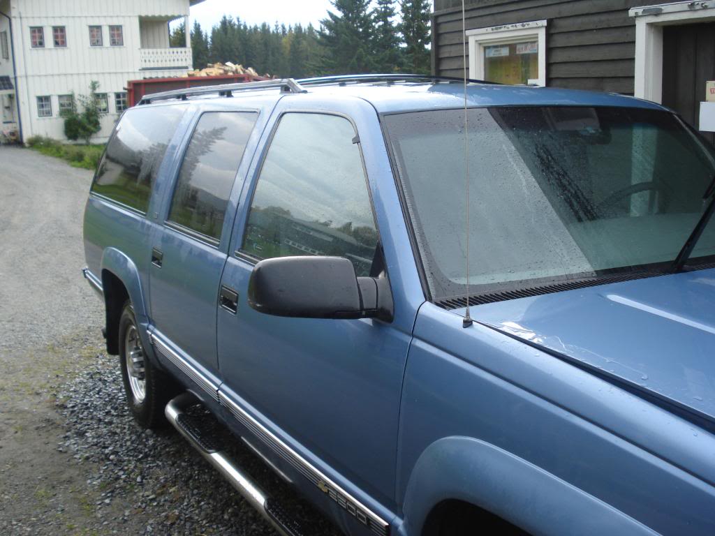

Etter en kjapp runde med høytrykspyler.
Mye asfalt på denne.
Prickbort gjør susen :)

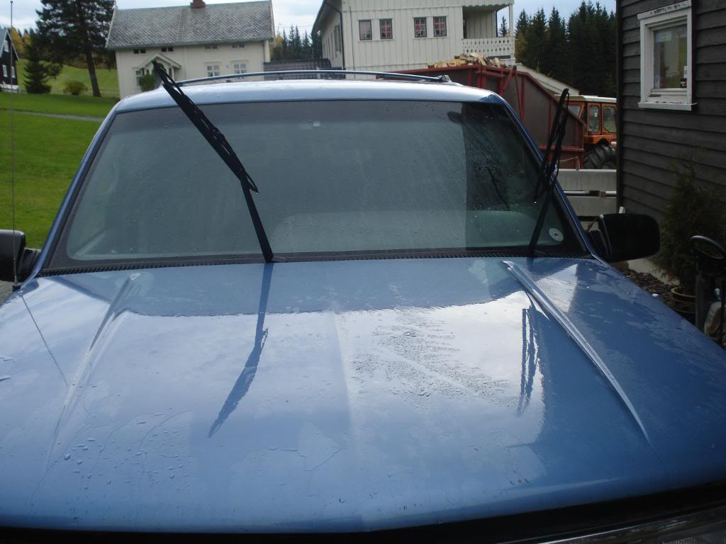

50/50 av insektsfjerning. Stor front= insektsmagnet
Etter litt grundig vask

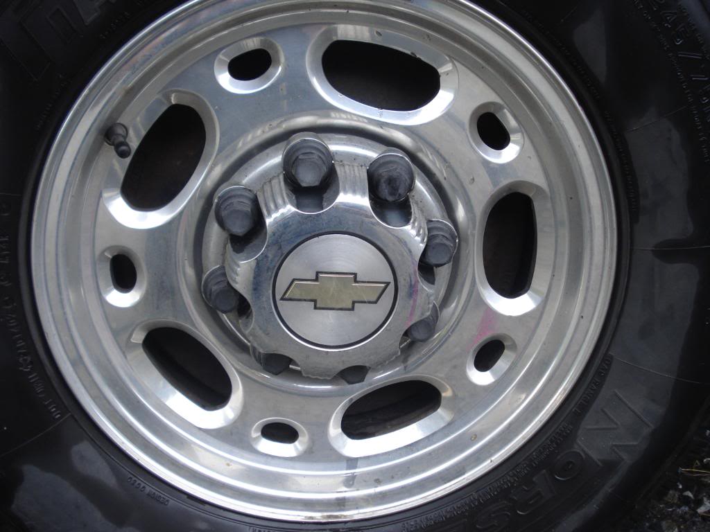

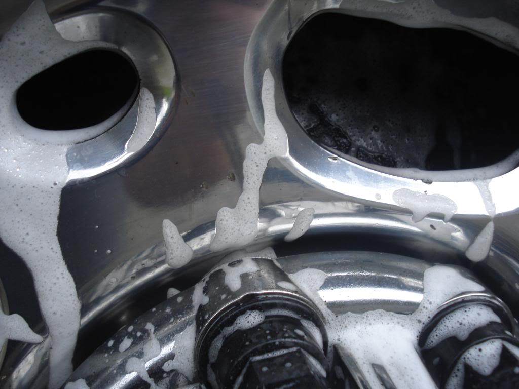

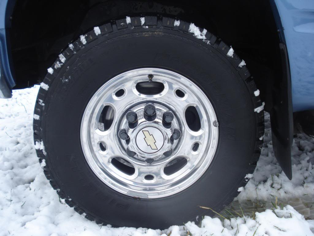

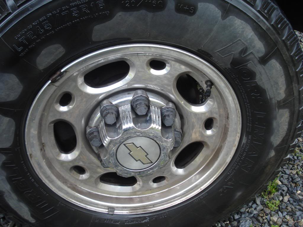

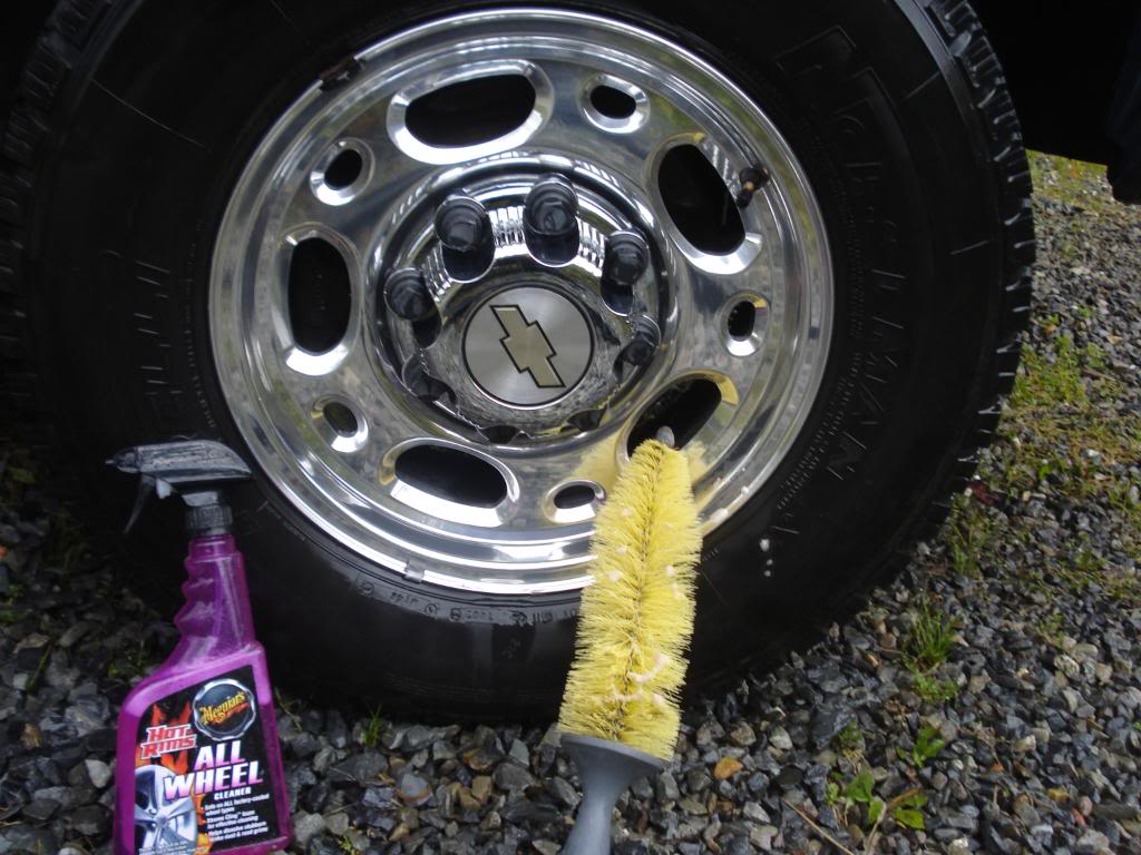

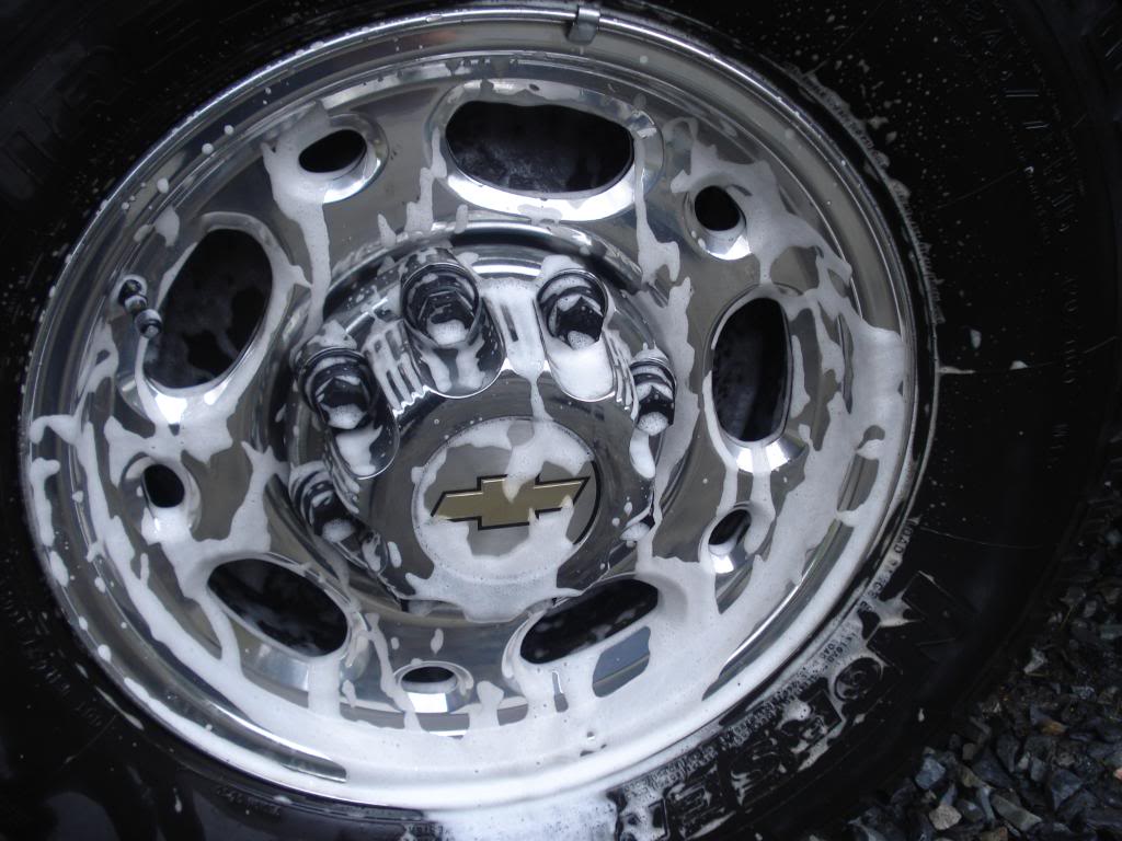

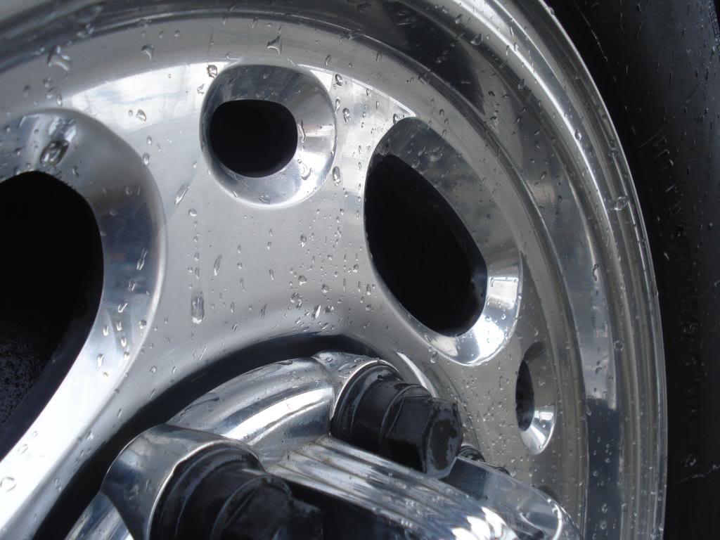

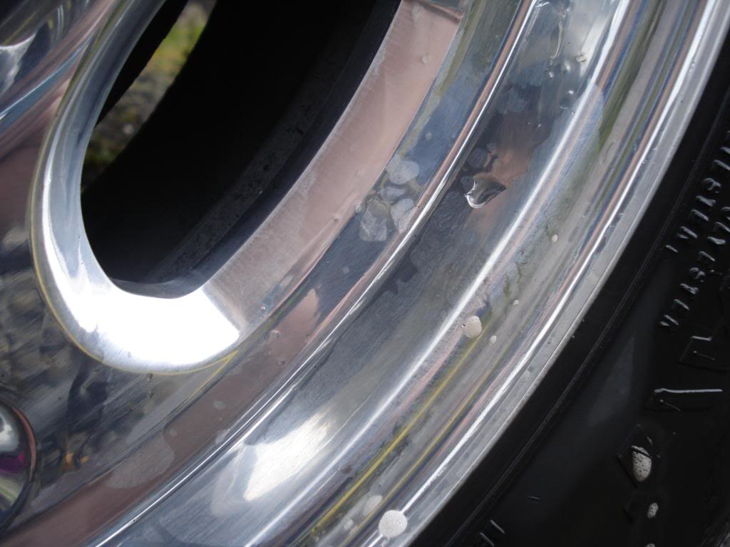

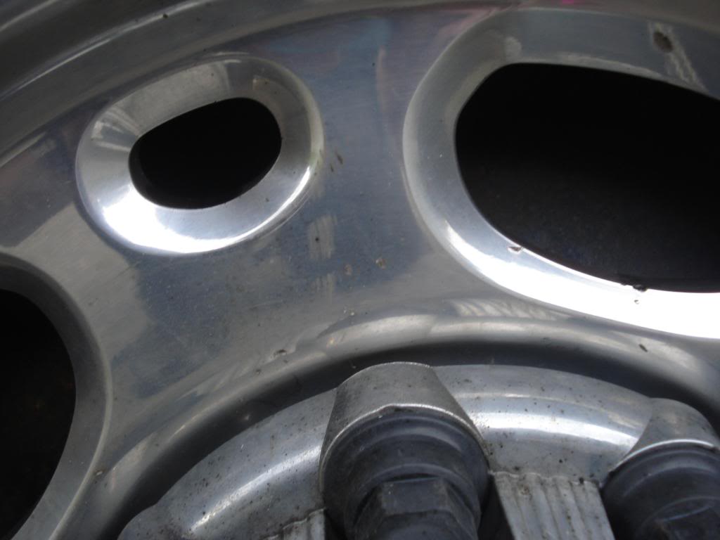

Felger
Meg’s Hot rims

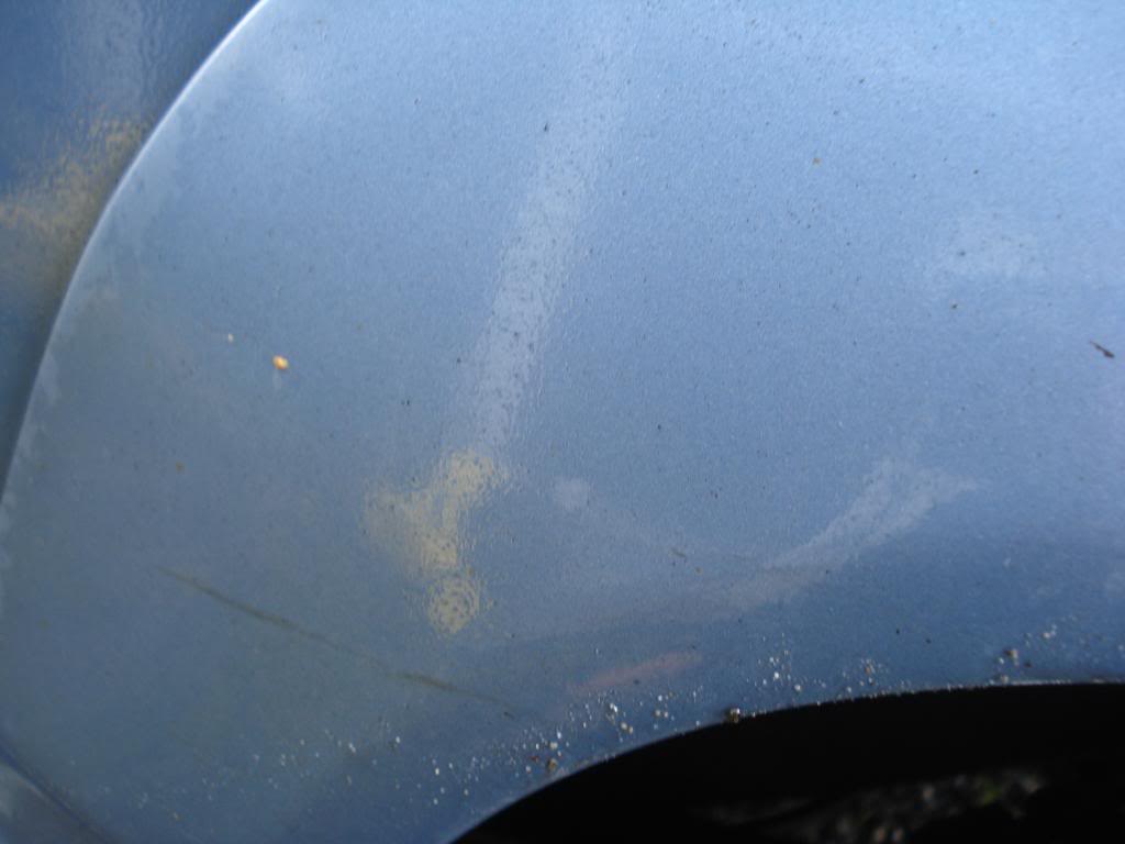

Noen flekker som satt litt bedre enn andre.

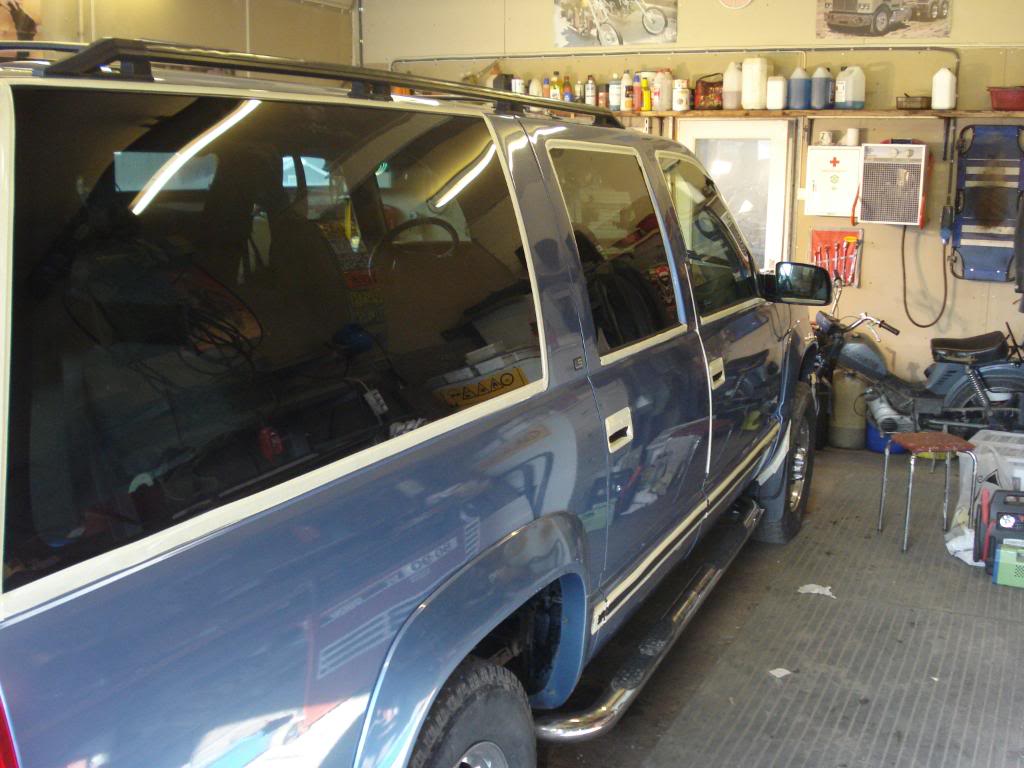

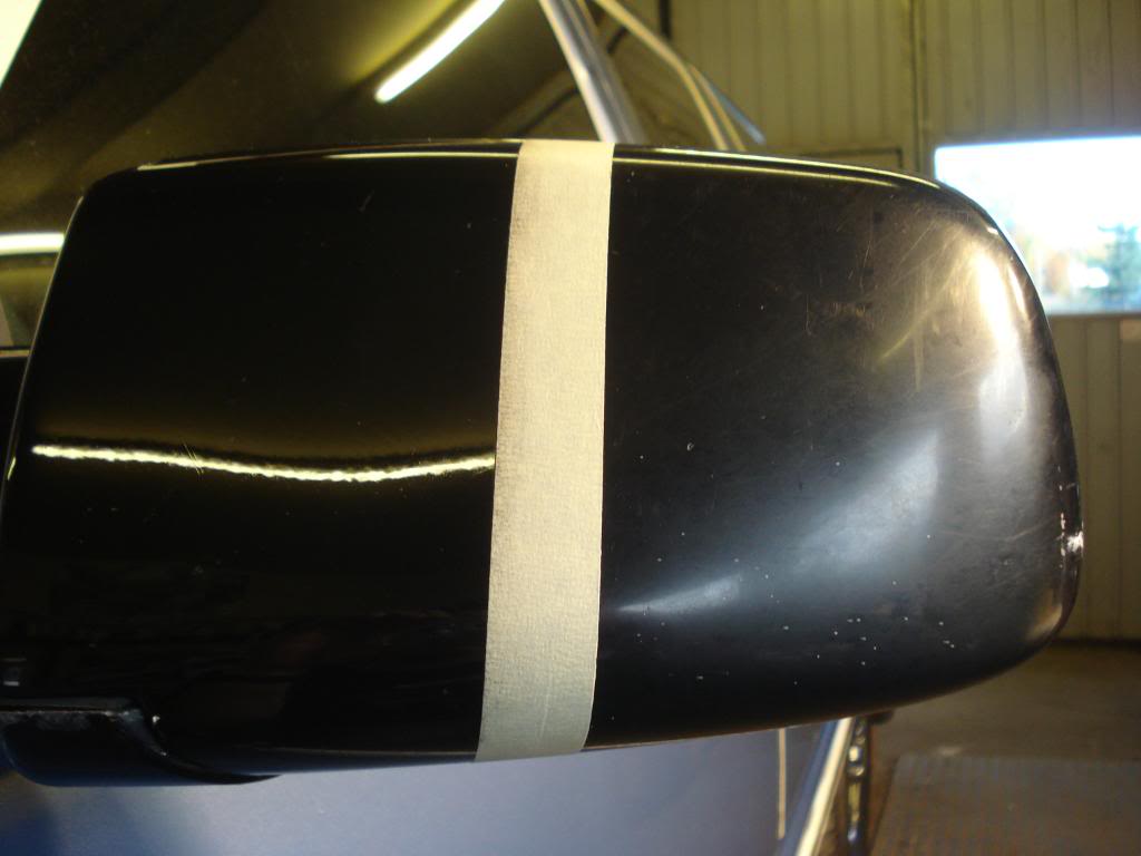

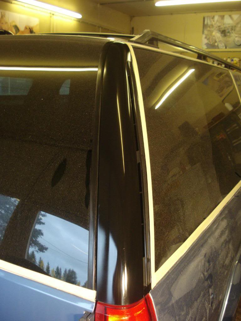

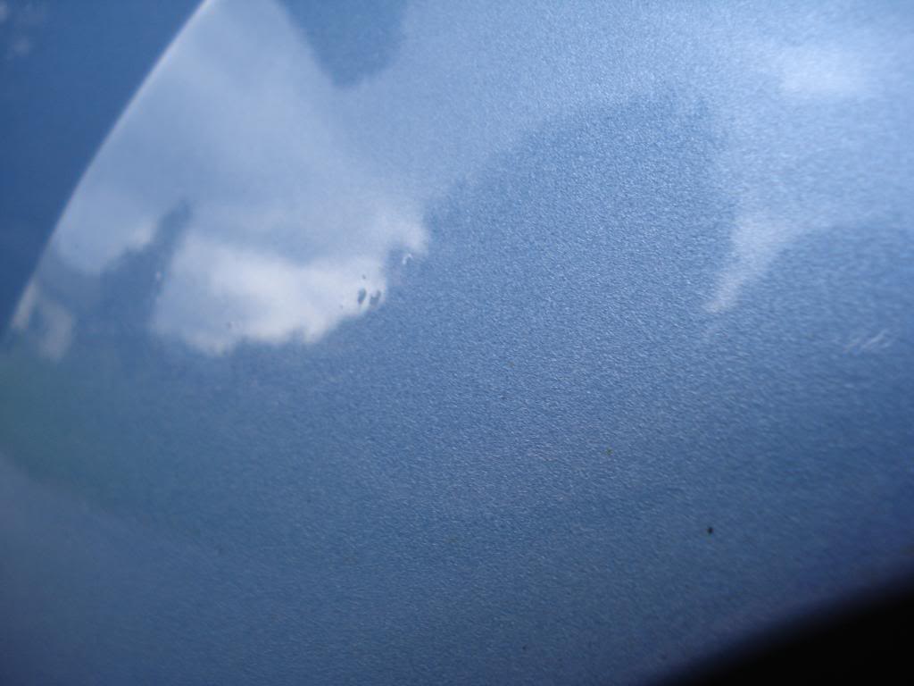

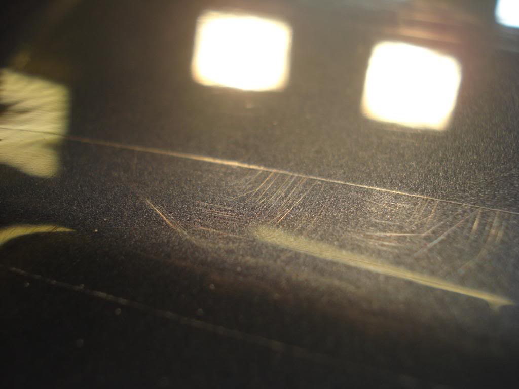

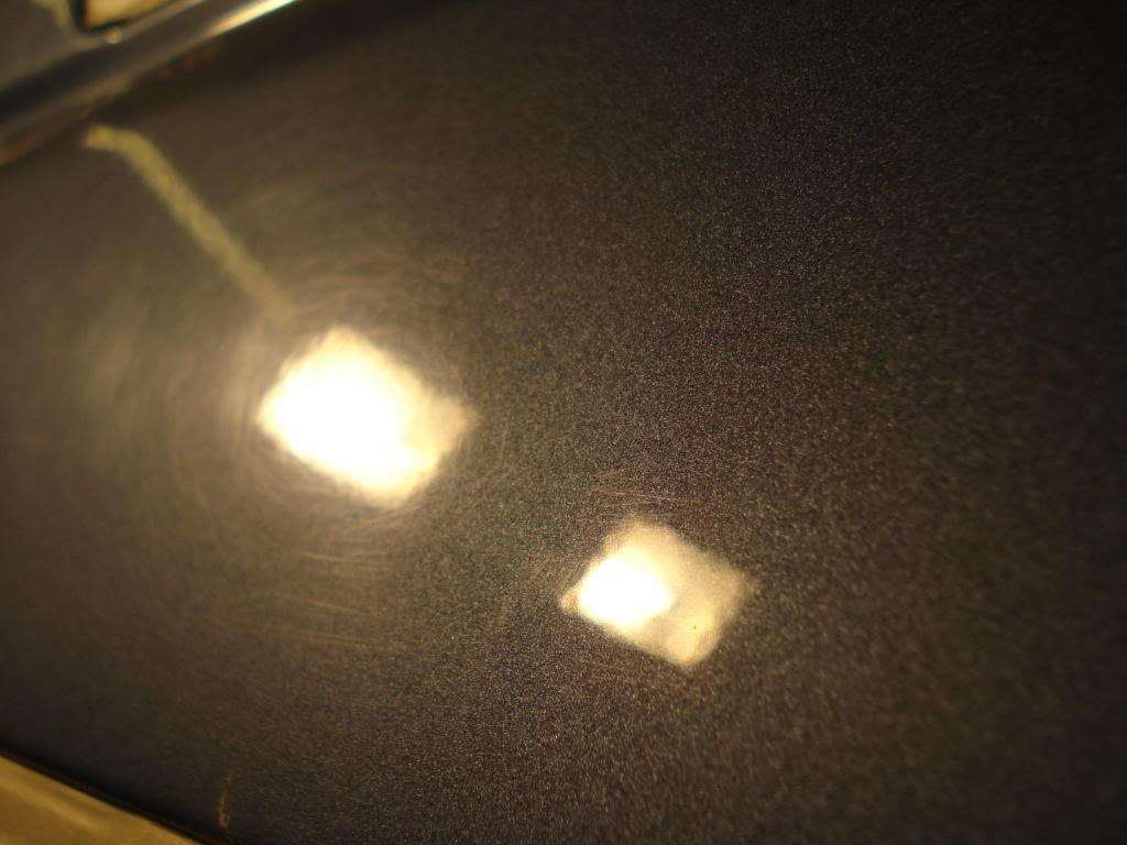

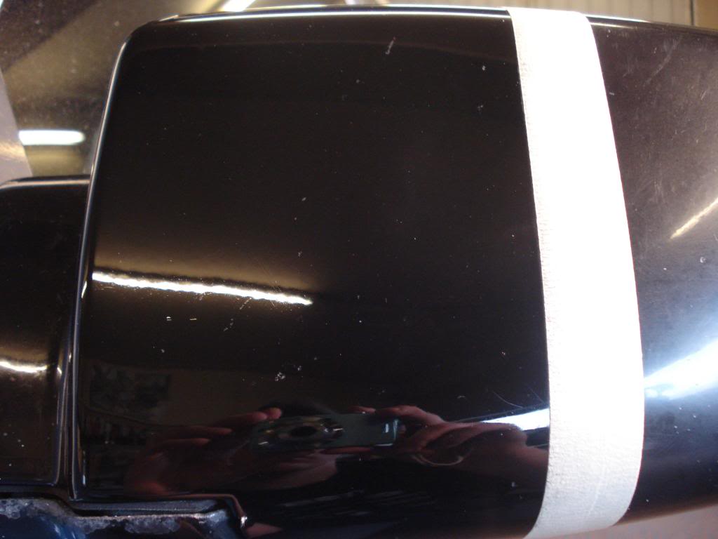

Inspisering av lakk

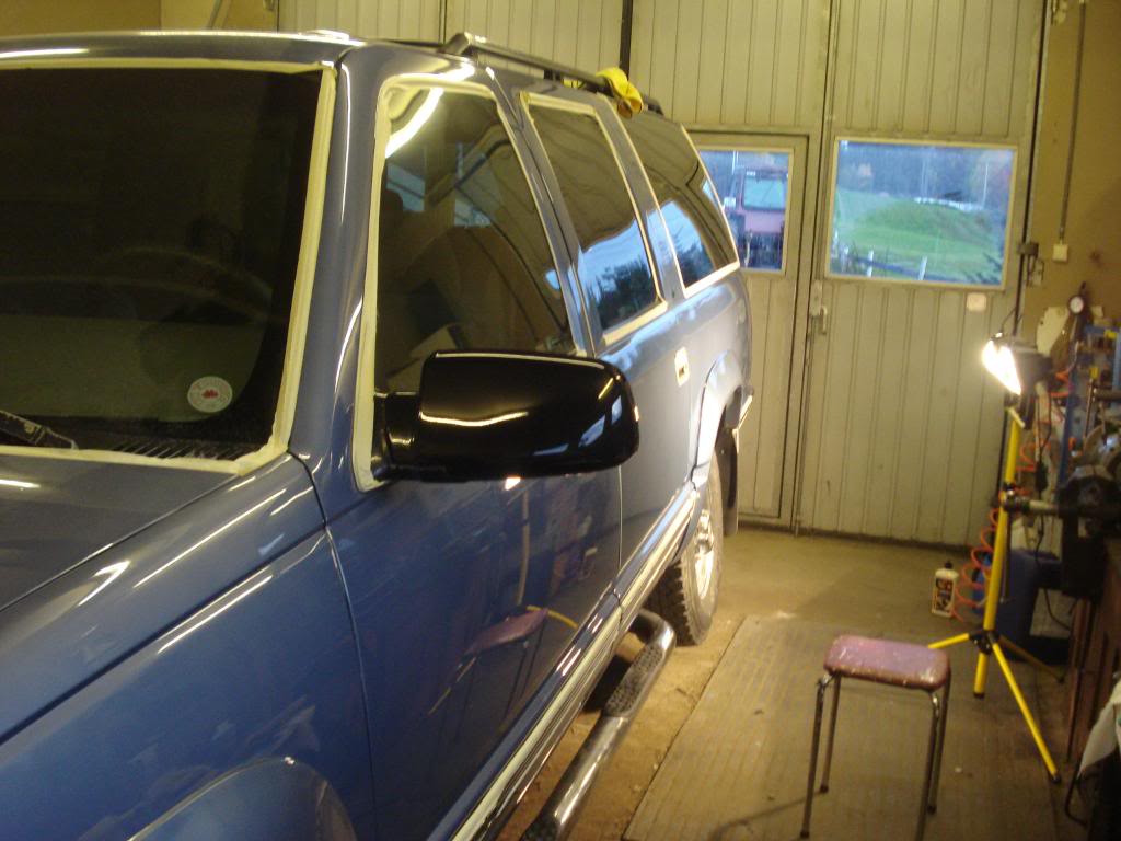

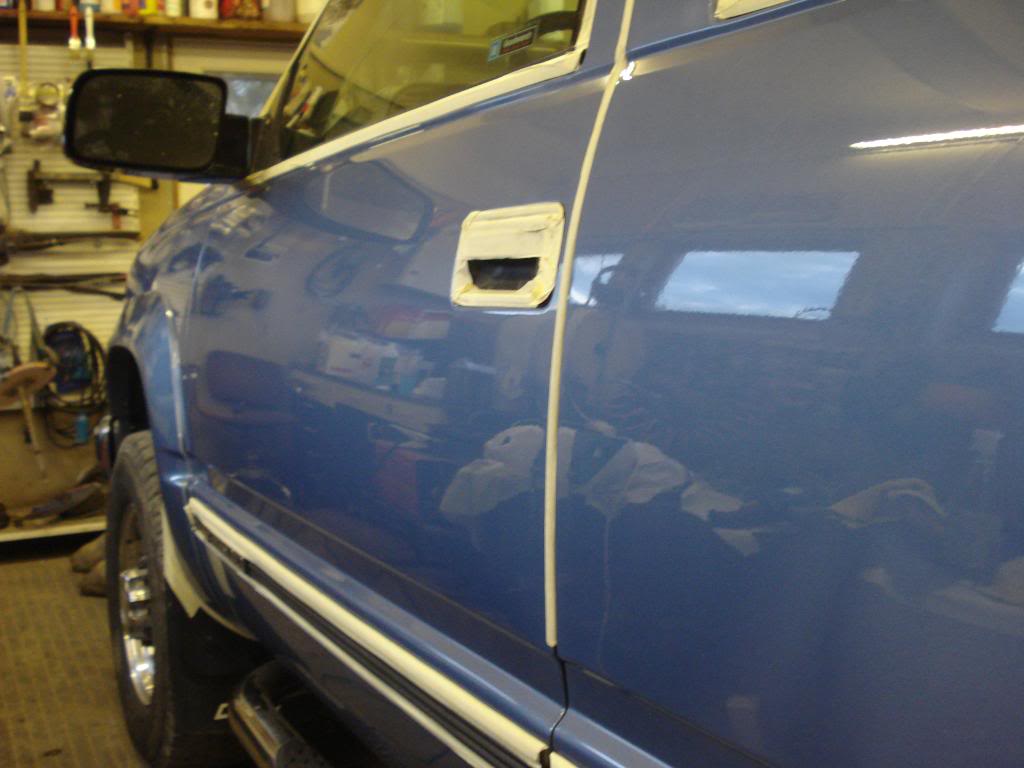

Tapet og klar

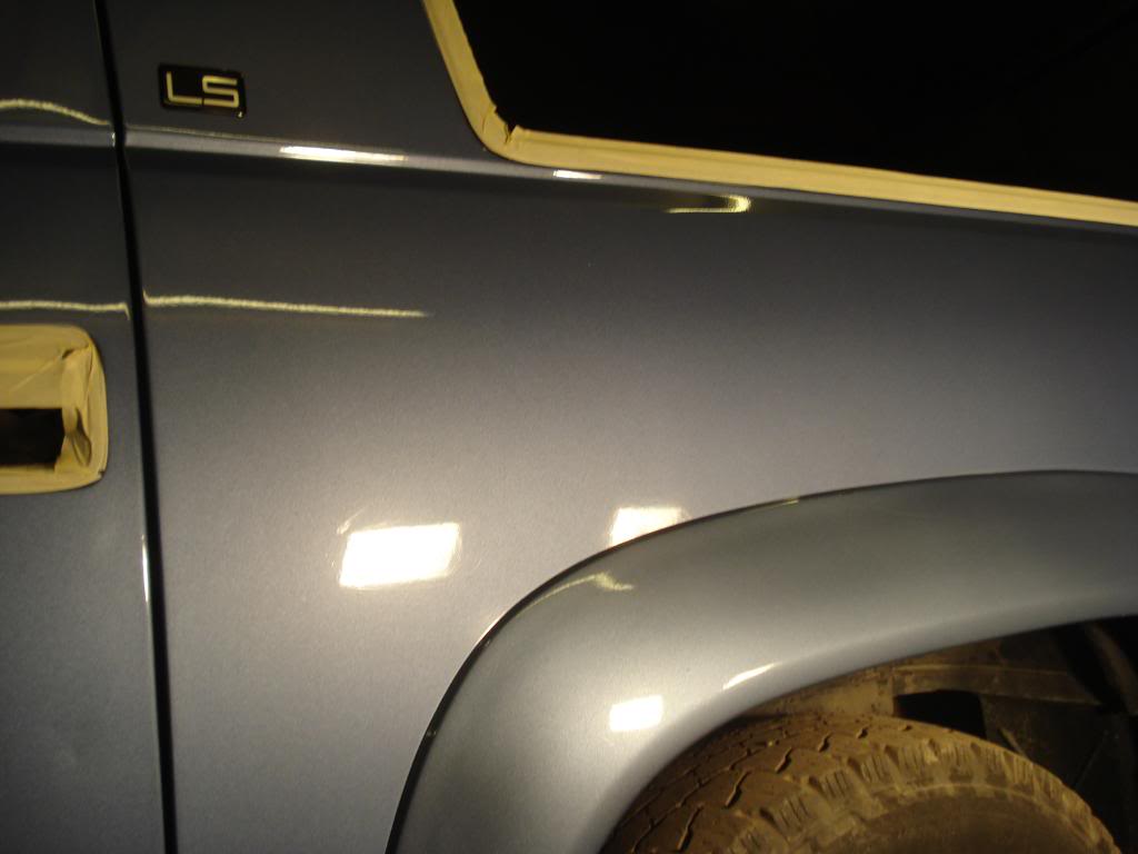

Noen 50/50
DSC05842.jpgDSC05846.jpgDSC05848.jpgDSC05849.jpgDSC05850.jpgDSC05871.jpgDSC05935.jpgDSC05936.jpg

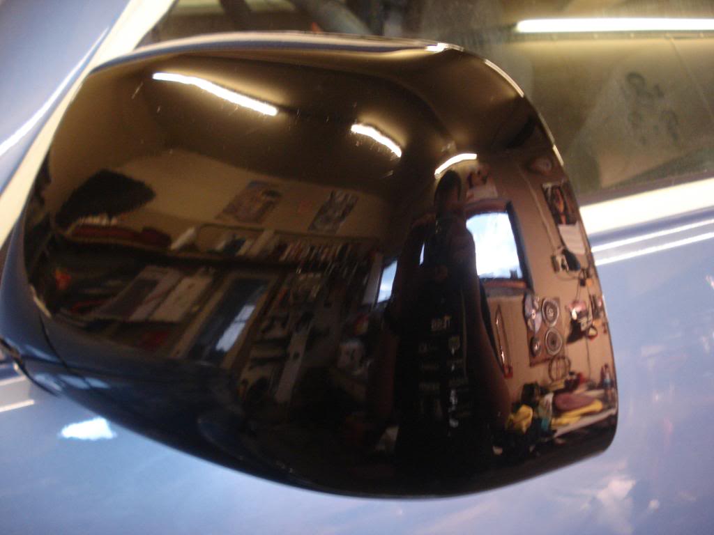

En side klar

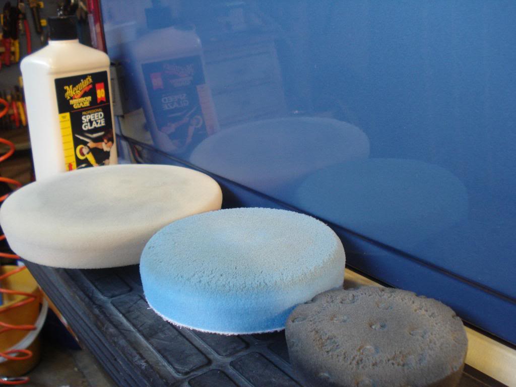

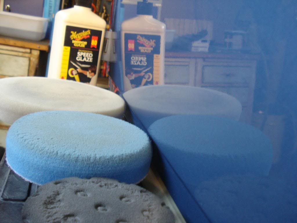

Speed glaze
Sealer

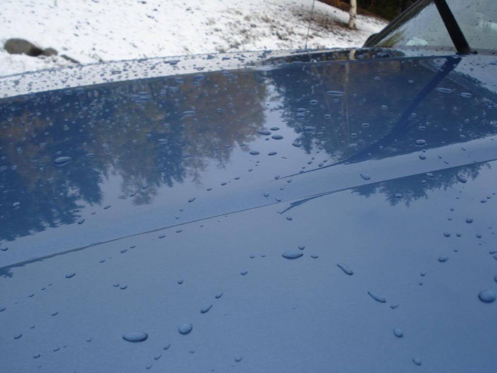

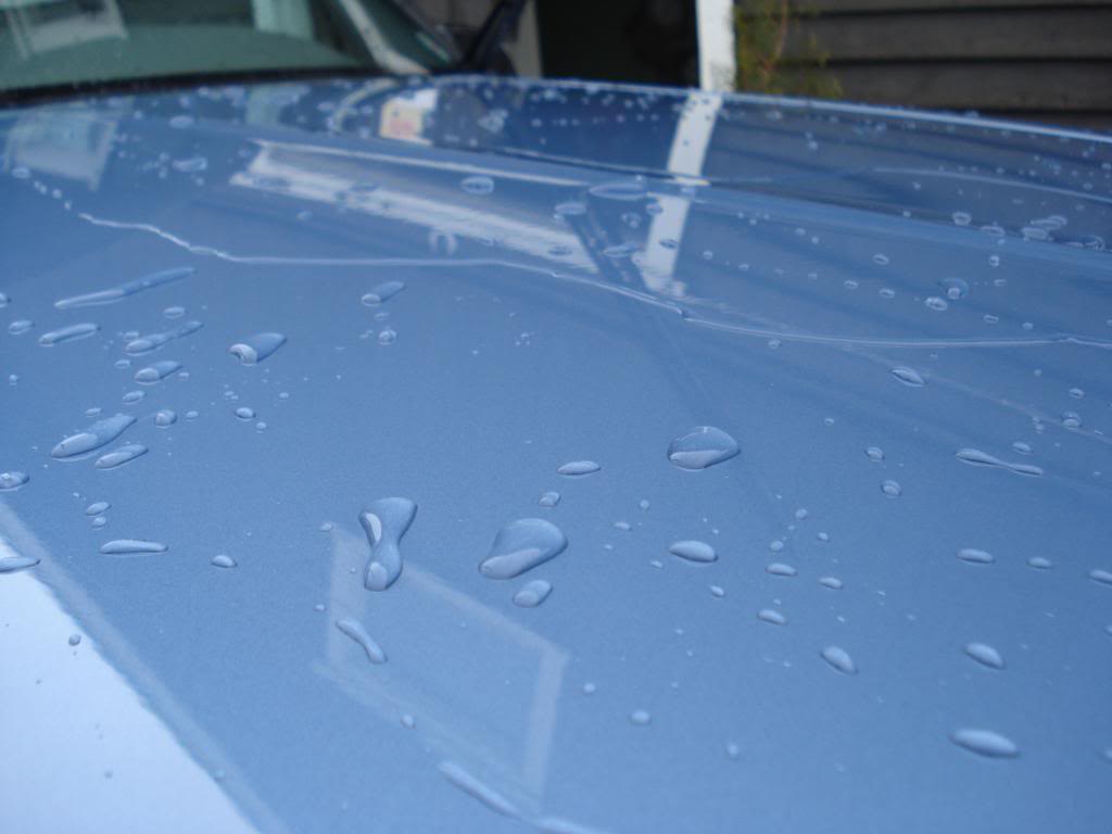

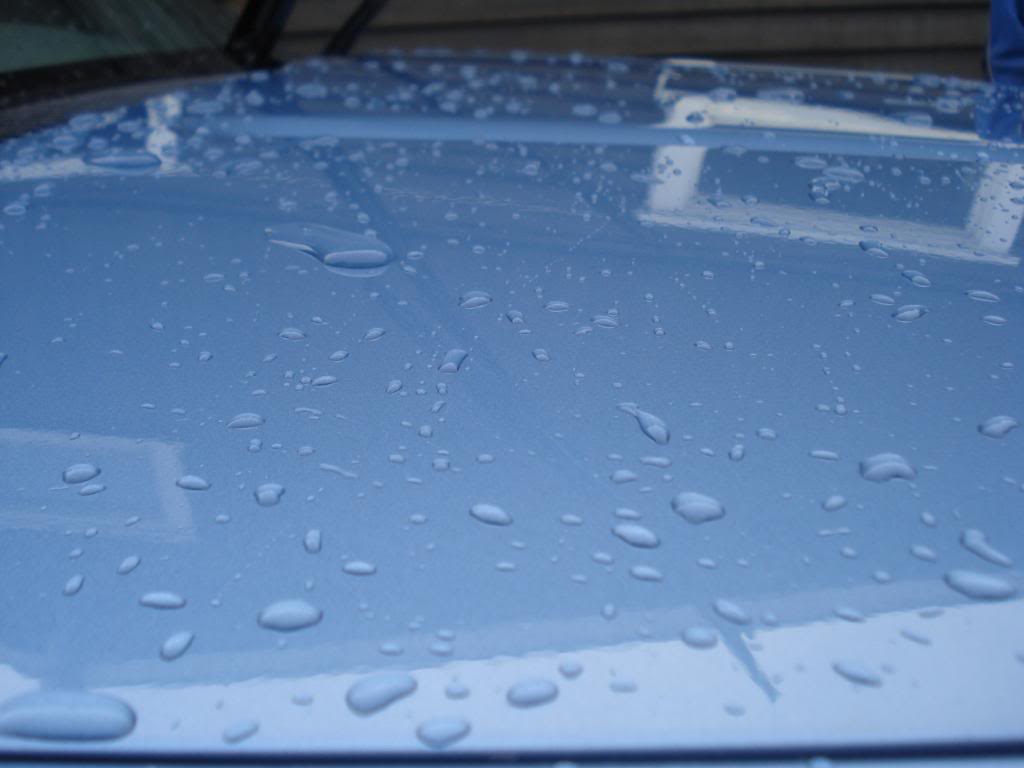

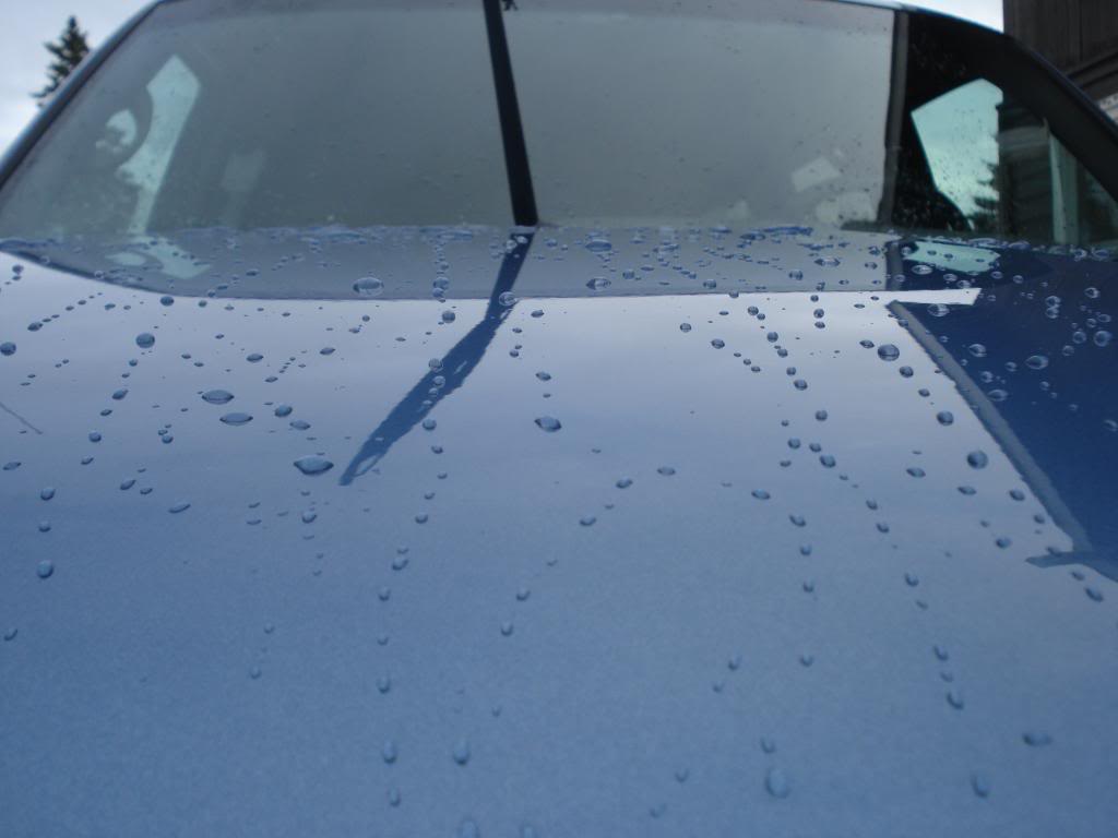

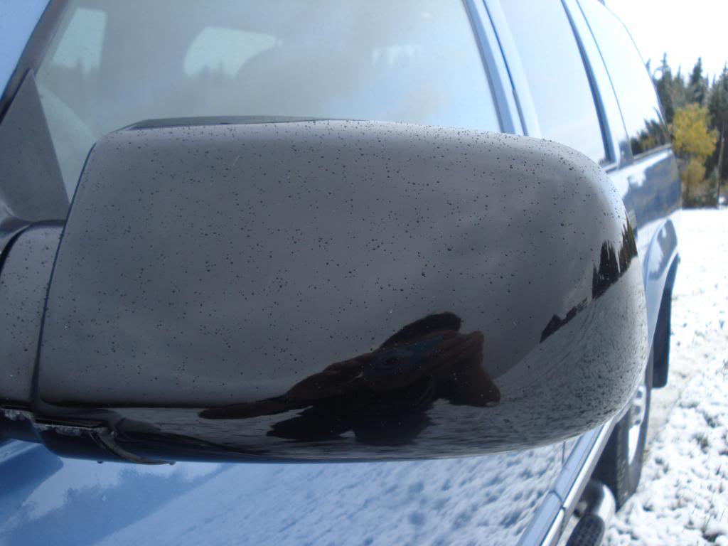

Beading
DSC05969.jpgDSC05977.jpgDSC05971.jpgDSC05972.jpgDSC05974.jpgDSC05973.jpgDSC05978.jpgDSC05979.jpgDSC05981.jpgDSC05982.jpg

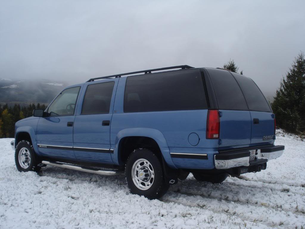

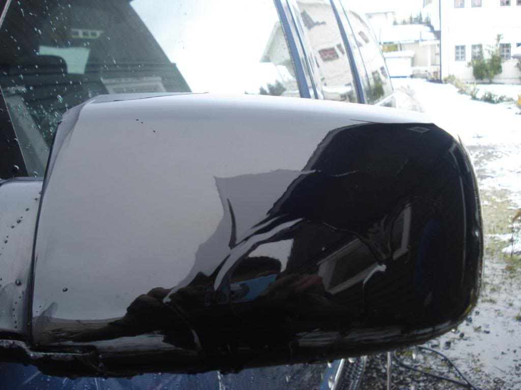

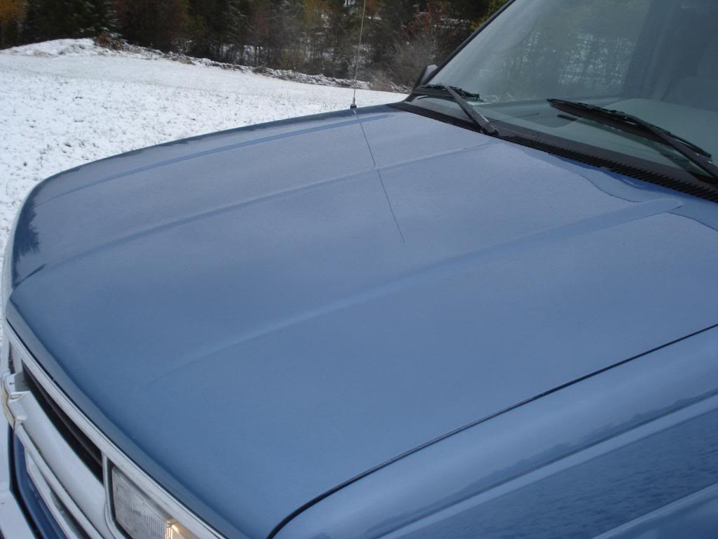

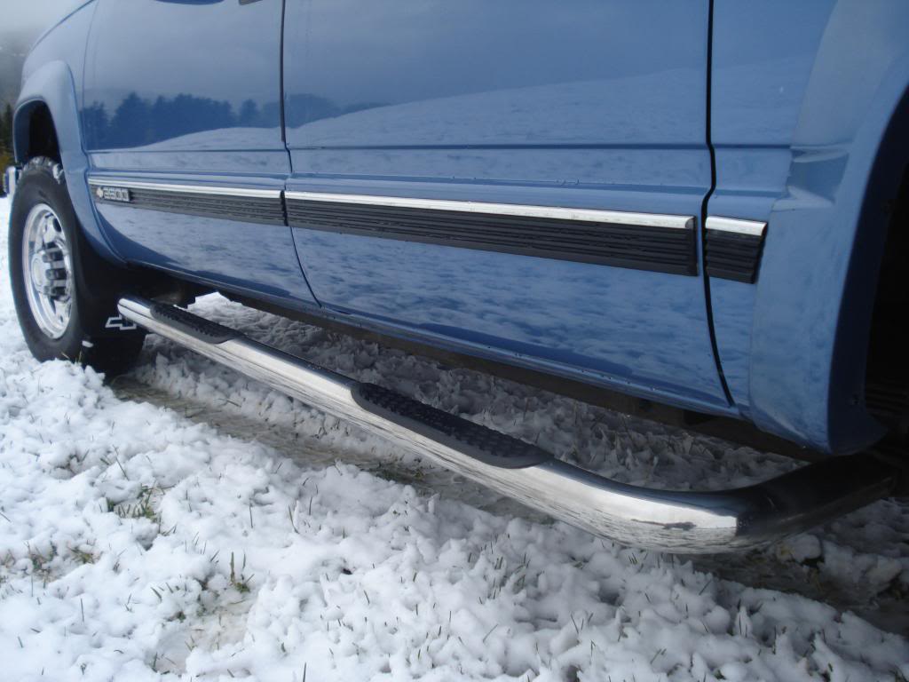

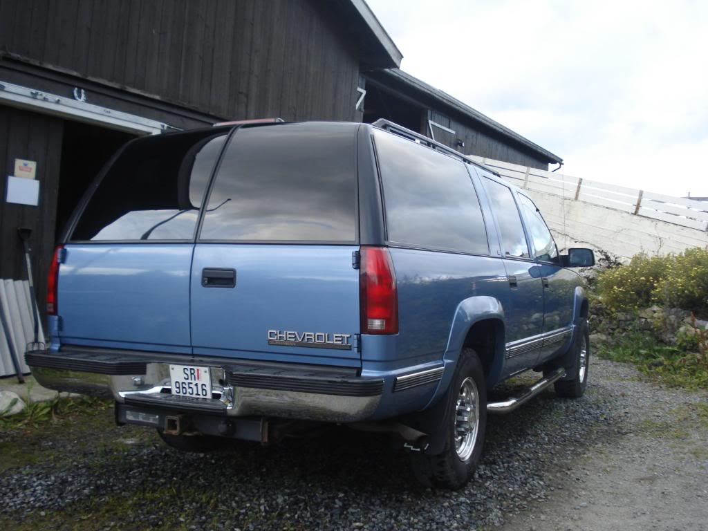

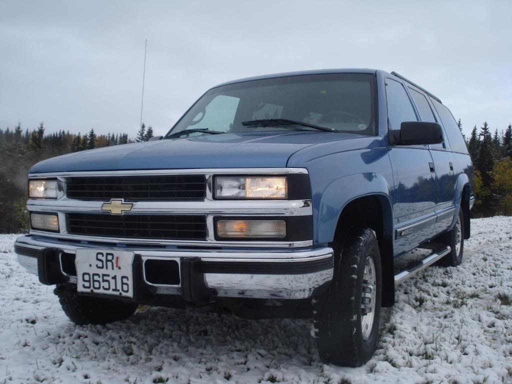

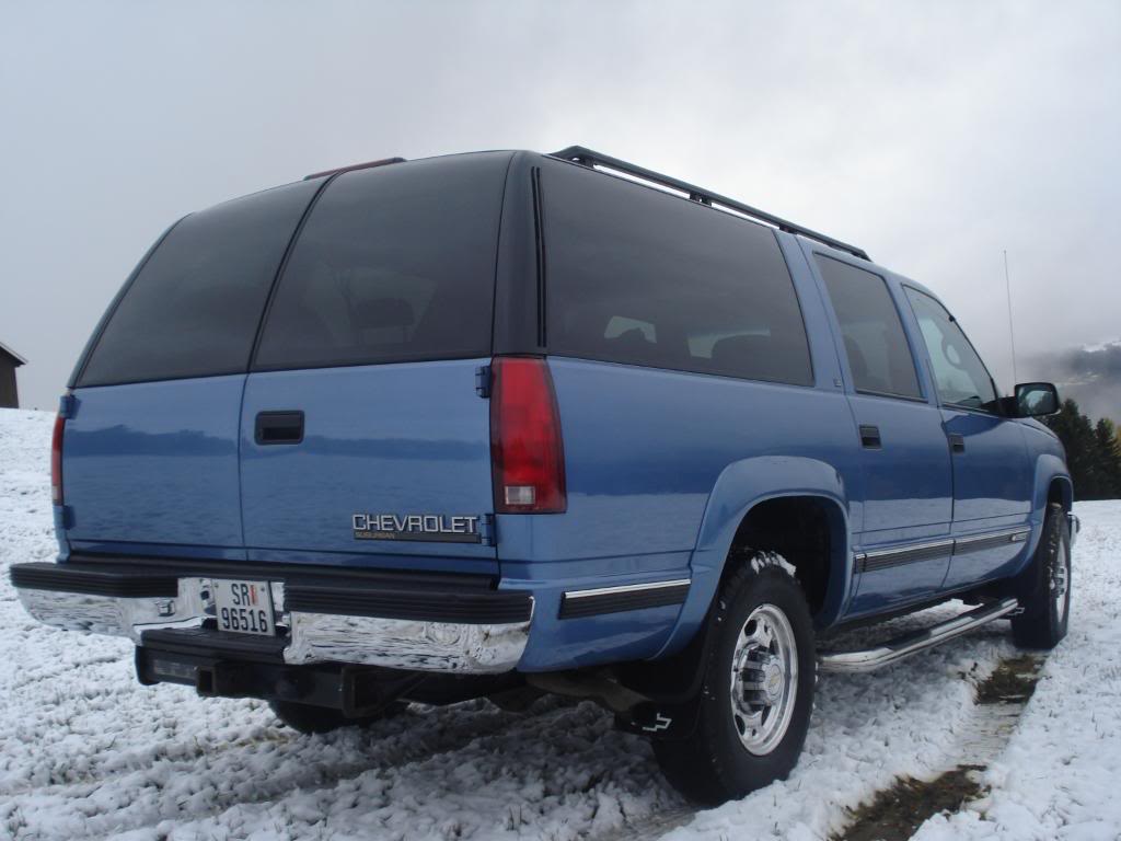

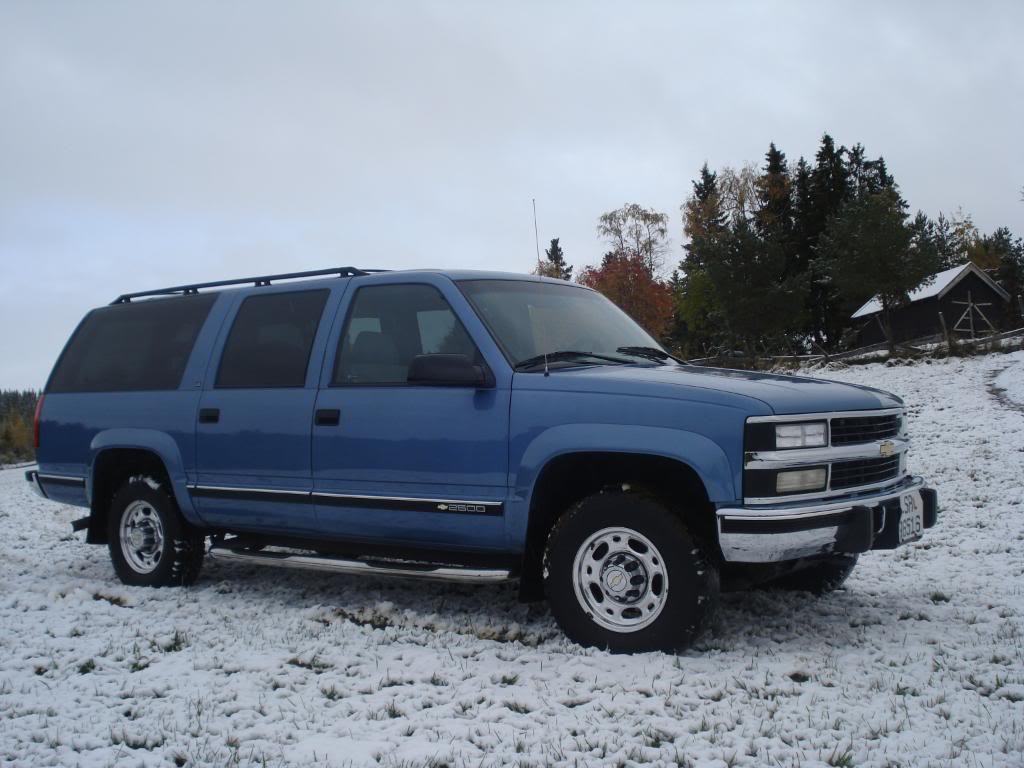

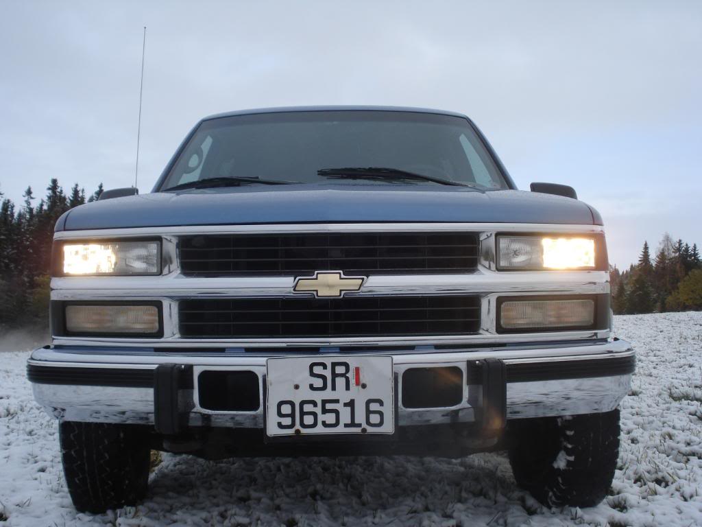

Selvfølgelig hadde det jo snødd natten før finish bildene skulle tas, så det ble ikke så veldig bra sol bilder men….
DSC05983.jpgDSC05984.jpgDSC05985.jpgDSC05987.jpgDSC05988.jpgDSC05989.jpgDSC05990.jpgDSC05991.jpgDSC05993.jpgDSC05994.jpgDSC05995.jpg
Ble ganske fornøyd, men fortsatt problemer med å få bort de dype ripene, men man lærer så lenge man lever :)

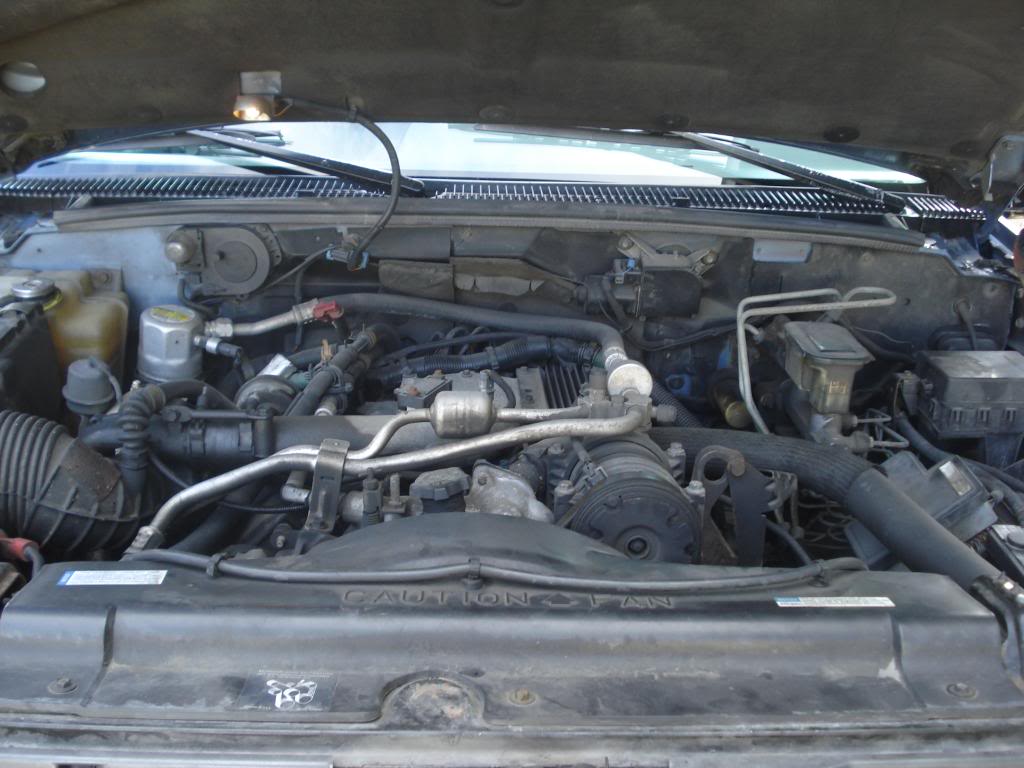

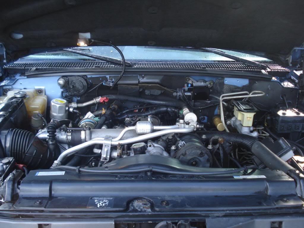

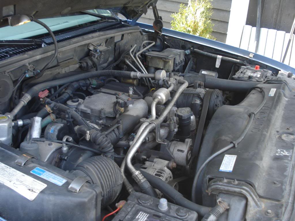

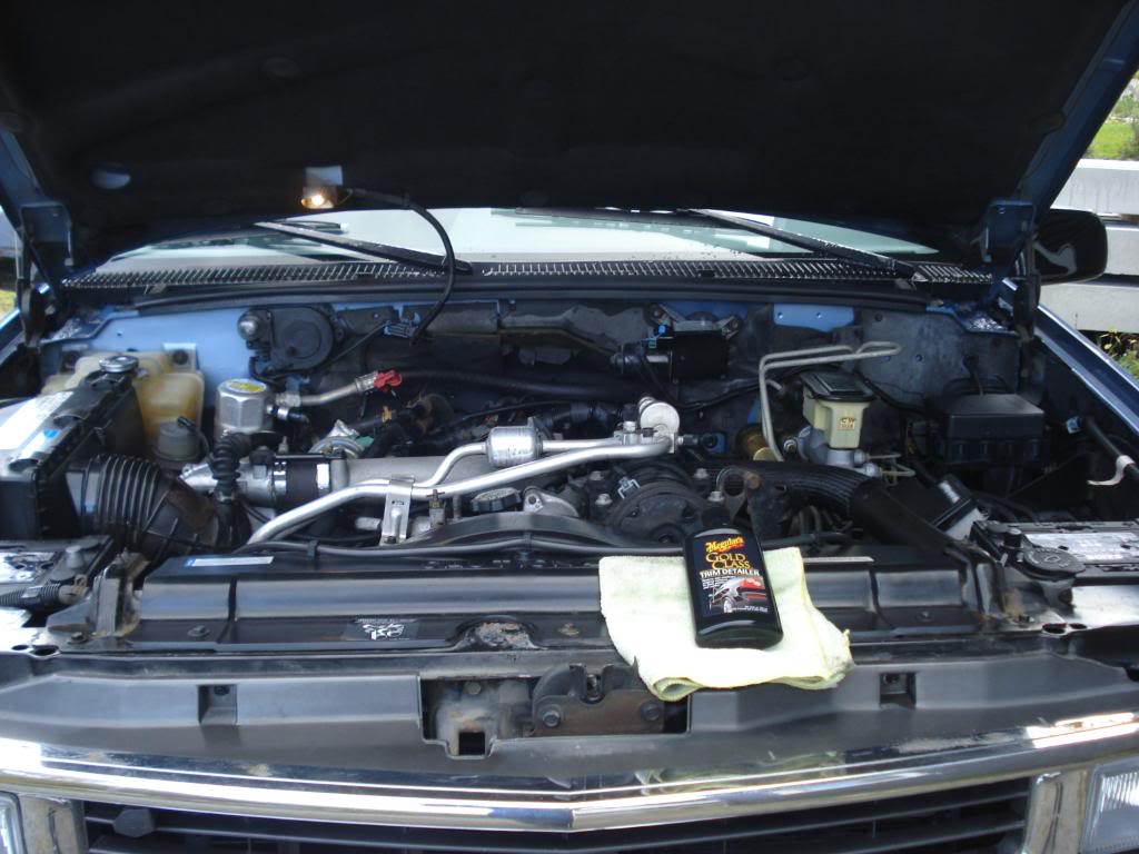

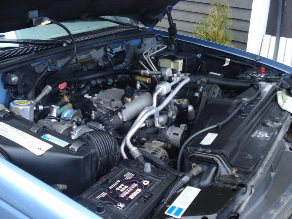

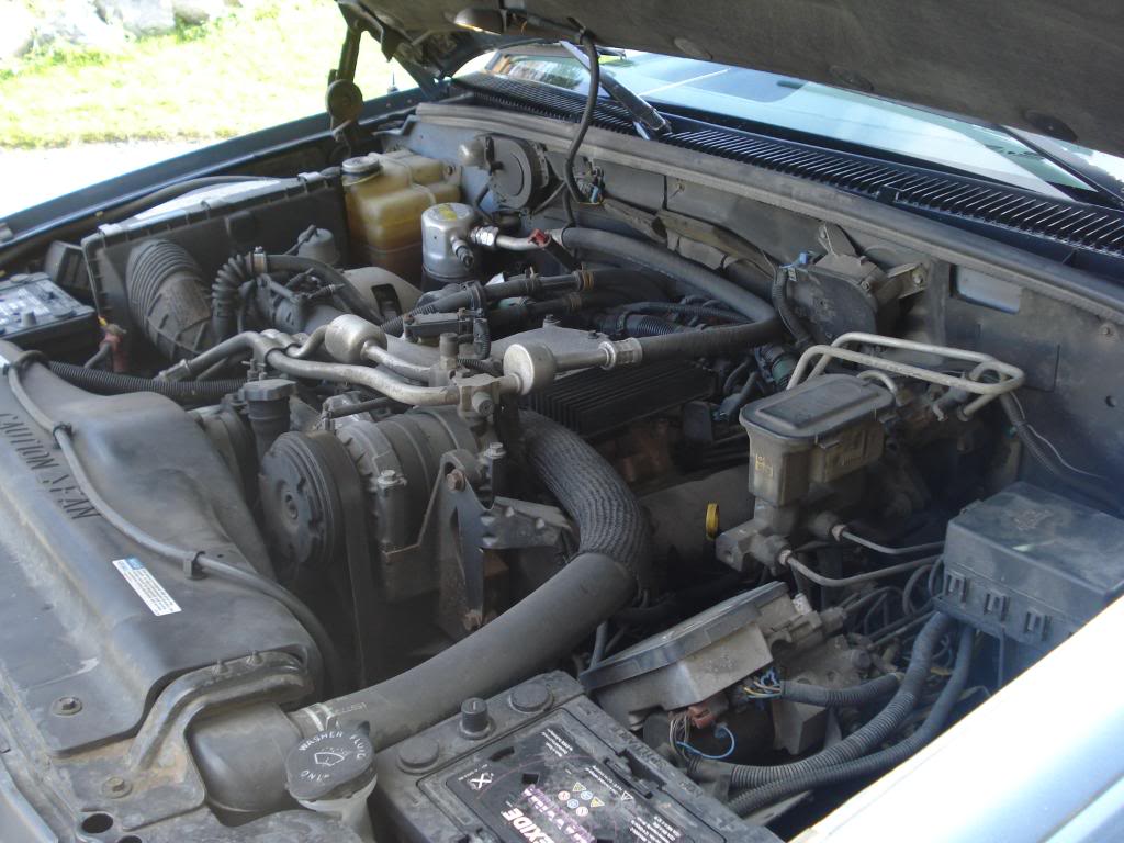

Takk takk alle sammen :) Her kommer en liten uppdate med mottorvask ;)
Før:
Etter vask:
Etter litt trim detailer:
Mulig jeg legger ut noen bilder da jeg har polert taket, men det kommer uansett senere :)
