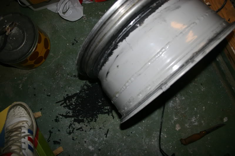

- Jaktkniv (for å skjære bort litt av massen som er brukt for tette felgen)

- Varmluftpistol (varme opp massen som er brukt til å tette felgen slik at delene lettere kan adskilles)

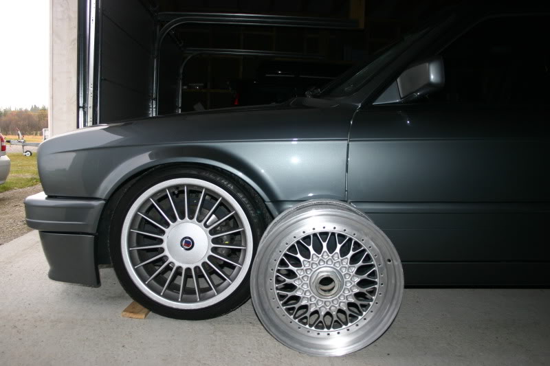

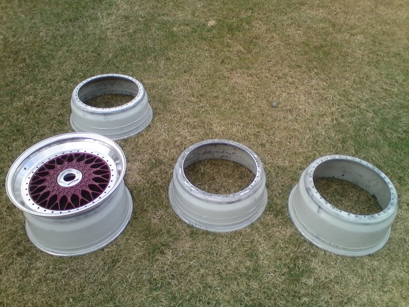

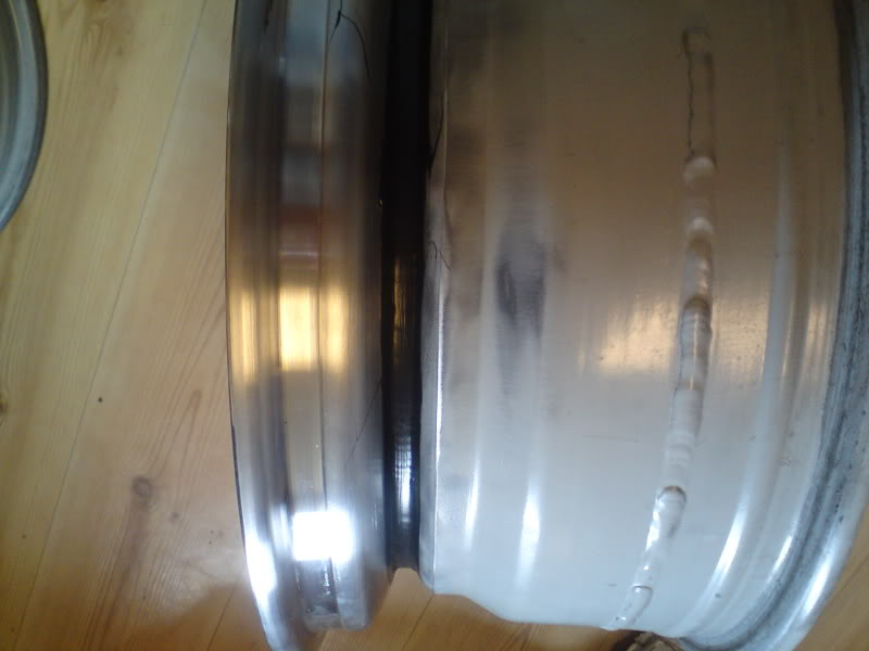

Alle fire felgene var originalt 8.5x17" ET30 med boltsirkel 5x112 og stammer opprinnelig fra en gammel Audi 200 / V8.
To av felgene er smalnet til 7.5"(delt tønna i to og sveisa sammen igjen 1" smalere), og alle fire felgene(naturligvis) er borret om til 4x100.
Jeg kjøpte så to nye 1.5" ringer til å bruke foran og to nye 2" ringer til å bruke bak. Felgene ble da 8" ET10 og 9.5" ET17.
(originalringene (1") som jeg slipte ned og pusset (se bilder lenger ned) ble aldri brukt, da jeg underveis fant ut at jeg ville gå for litt bredere ringer foran også)

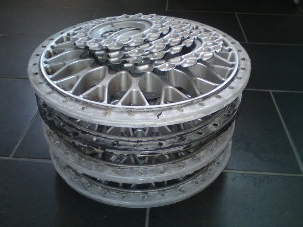

Tilstand ved kjøp:
BILEN FELGENE SKAL SITTE PÅ ETTERHVERT
DA STARTER JOBBEN

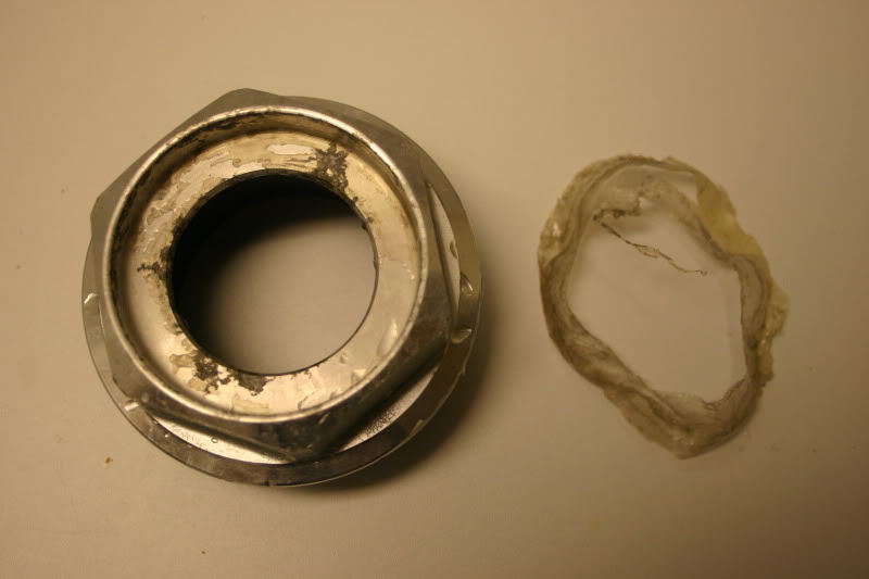

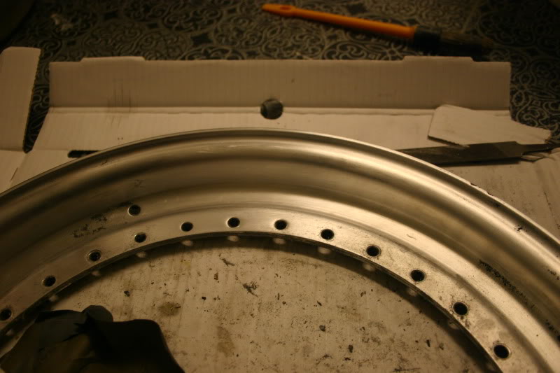

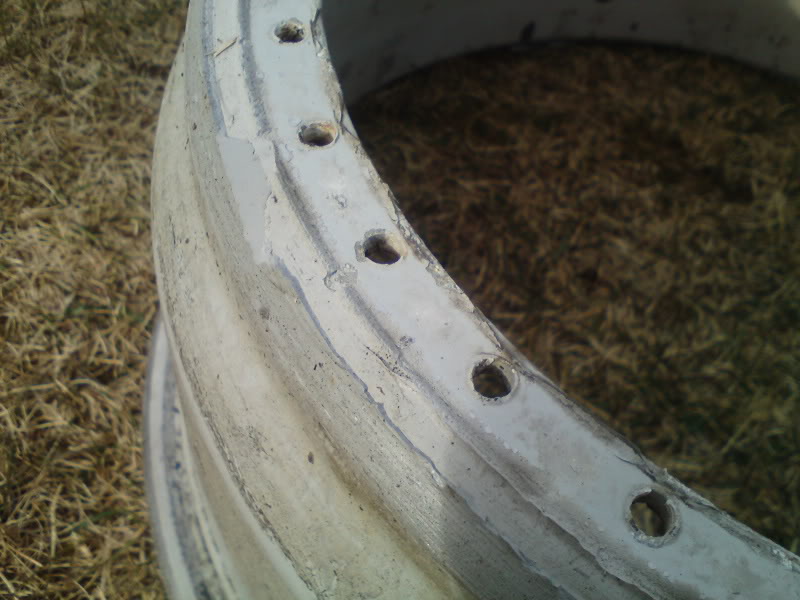

Fjerning av tetningsmasse (uoriginal og et helv*te å få bort)

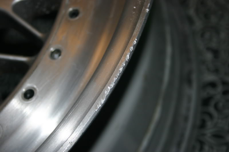

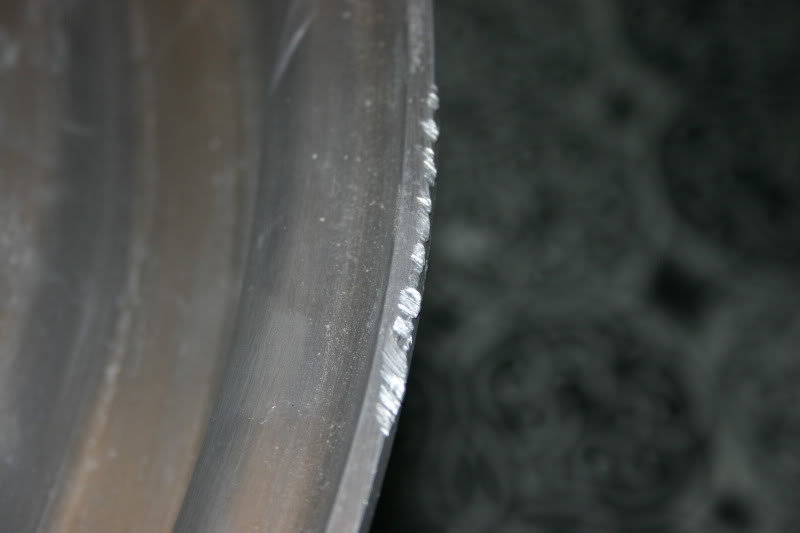

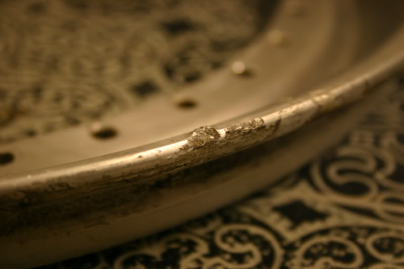

Div. kantskader på ytterringer

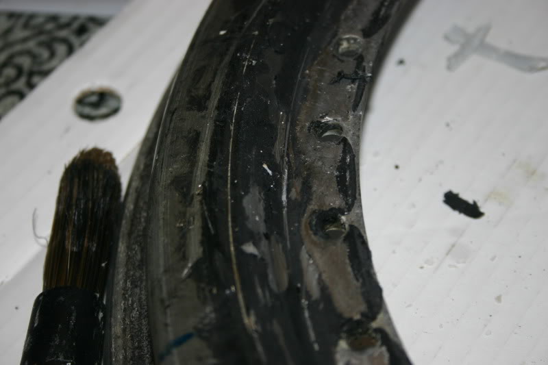

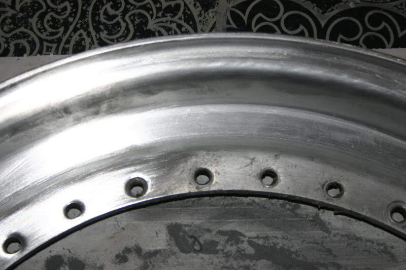

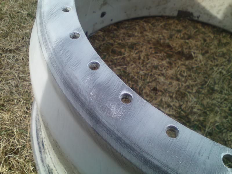

Bakside av ytterring må naturligvis pusses helt ren før den monteres igjen. Pusses med grov korning slik at tetningsmasse lettere fester seg

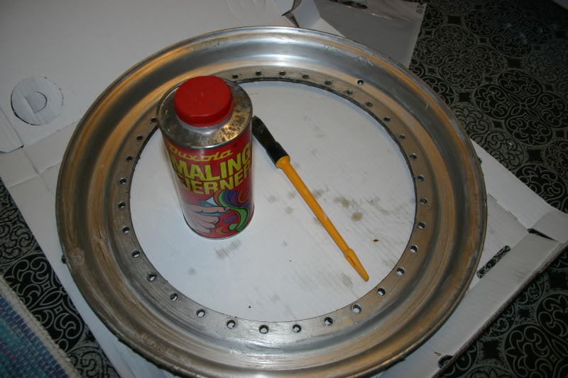

Påført malingsfjerner som gjør at klarlakken, etter å ha ligget i 30-45 min, enkelt kan spyles av med høytrykk e.l.
Klarlakken kunne bare dras av for hånd på sentermutter etter at malingsfjerneren hadde fått ligge på litt
Det synes iallefall godt det lille som er pusset :)

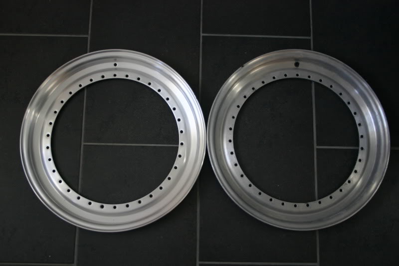

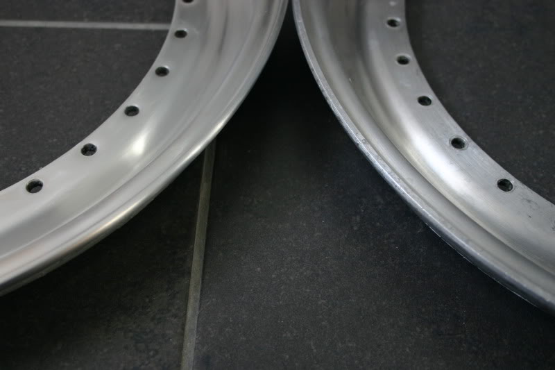

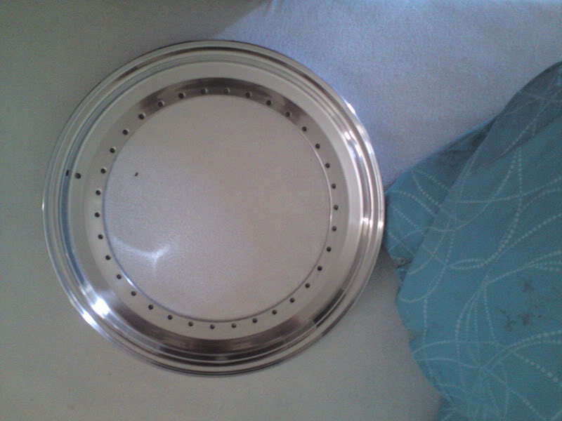

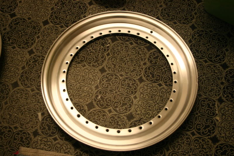

Ring nr. 1 ferdigpusset (NB: våtsliping fra 600 t.o.m. 1200 korning)
Ferdig ring (gjenstår polering) VS. ikke ferdig ring

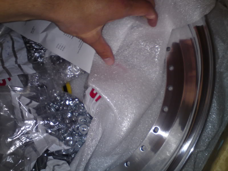

To stk. nye ytterringer, skruer og muttere

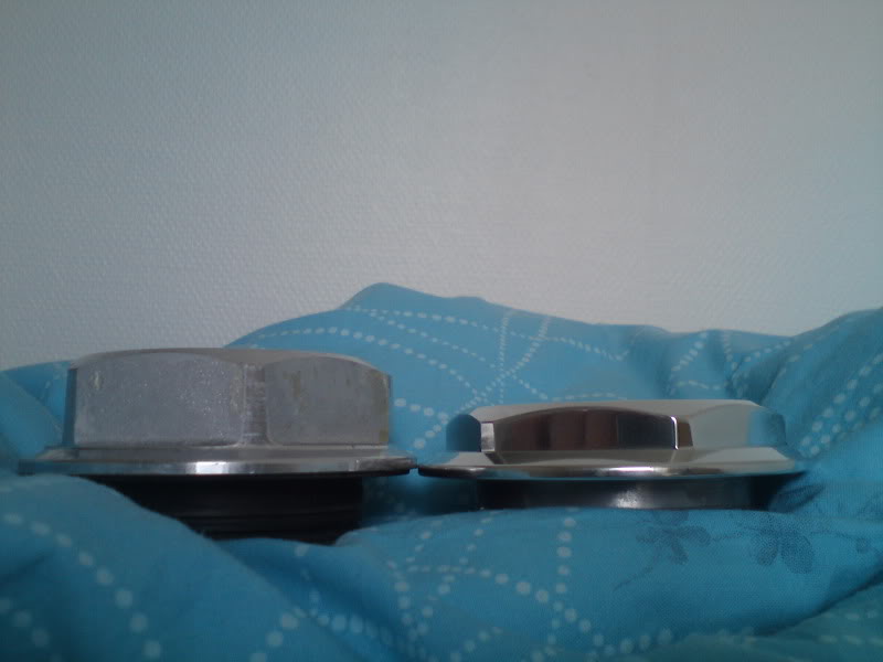

De gamle originale senterkoppene VS. de nye, lave

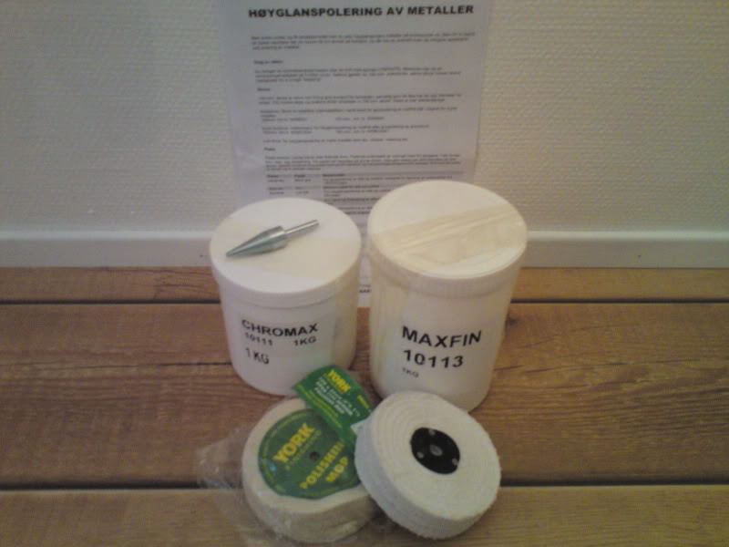

Polérsett kjøpt fra GASOLIN ( http://www.gasolin.no )
Bestående av grov OG fin flytende pasta(mye enklere å jobbe med vs. fast iflg. de som har prøvd begge deler), grov og fin skive samt. spindel for montering på drill.
Direktelink til polérsett: http://www.gasolin.n...products_id=613

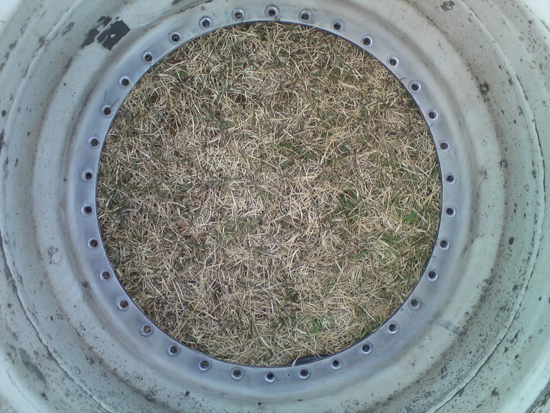

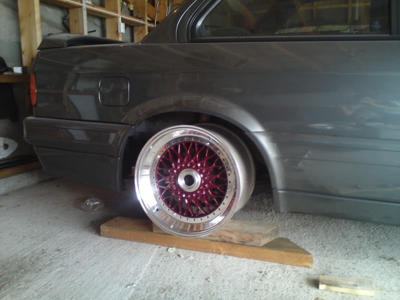

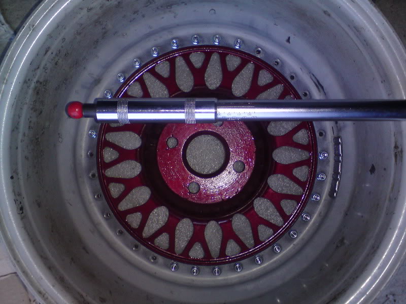

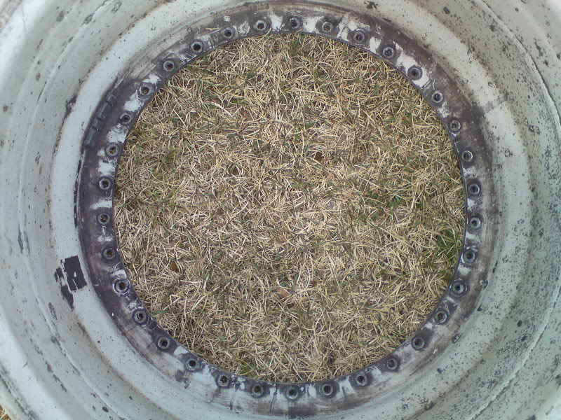

Før/etter bilder av rengjøring av kontaktflate mellom tønne-senter + innside av tønne
Før/etter bilder av tetting

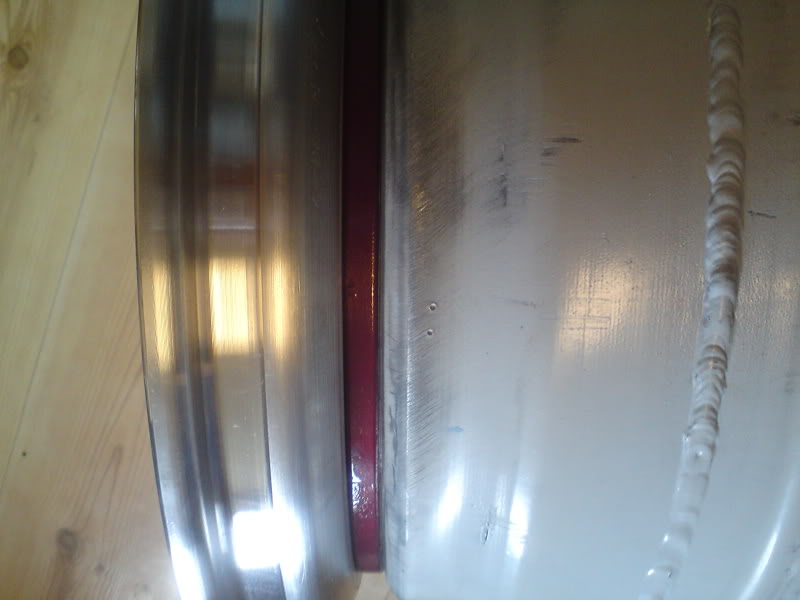

Skruene dras til med riktig moment
Etterlengtet prøvemontering

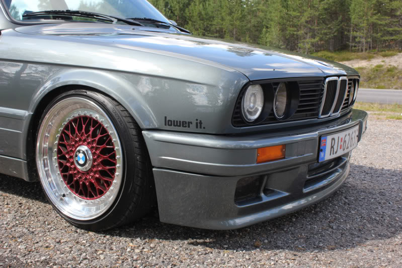

Sluttresultat: 8x17" ET10 & 9.5x17" ET17. Senter lakkert i den originale BMW-fargen "calypsorot"
Felgene skal nå under kniven igjen, da jeg ikke ble fornøyd med fargevalget. Tar derfor i samme slengen å kjøper 2.5" kanter til bakfelgene og flytter 2" ringene i front :)

Ble veldig tøft ;) Var litt skeptisk til fargen på felgene først, men på bilen mot gråfargen passet det bra :)
Tommy    6 036
Likte også fargen, ble litt sånn "Dare to stand out"

Joda, fargen er grei nok, men jeg synes den blir for mørk i dårlig lys.
Den krever egentlig sollys for å være fin.
Her er et eksempel på hvordan den blir i dårlig lys:

Jeg synes også fargen passa bra, felgene satt som ett skudd på bilen i hvertfall :)

Jeg slenger meg på resten her, og må si meg veldig enig i at det var kledelig med den fargen mot lakken på bilen! Prøv det en sesong, og ha det som et prosjekt å bytte neste vinter - om du fortsatt ikke liker den :P
