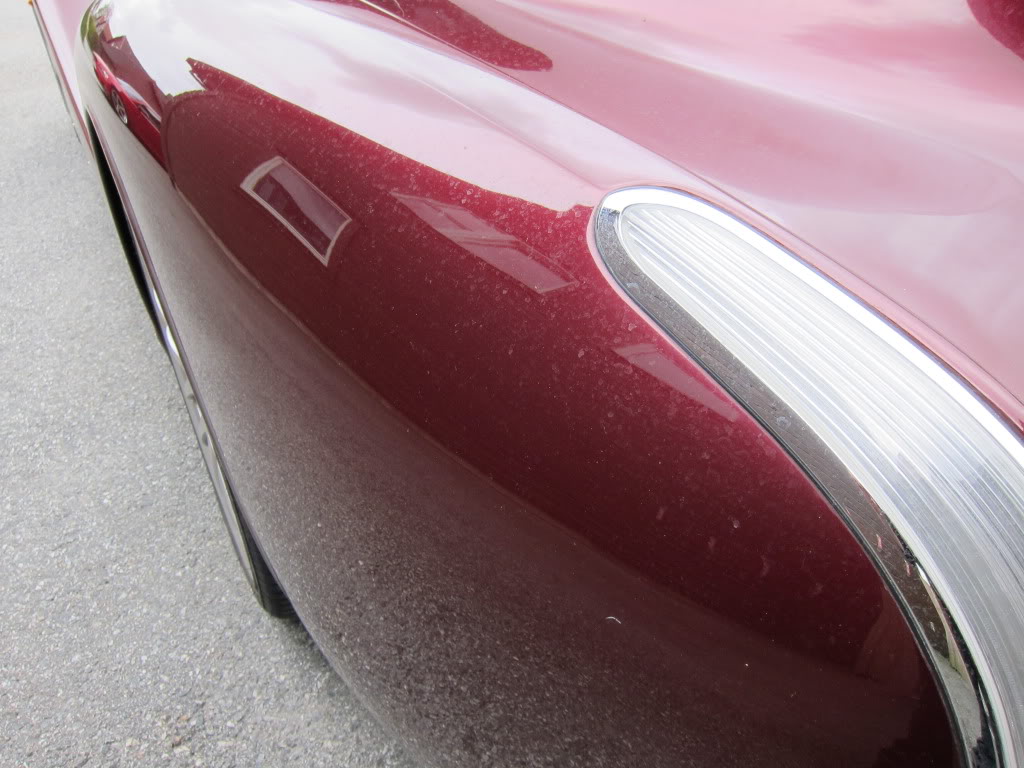

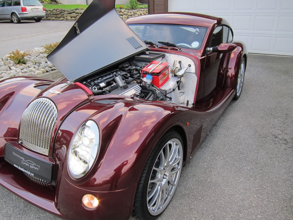

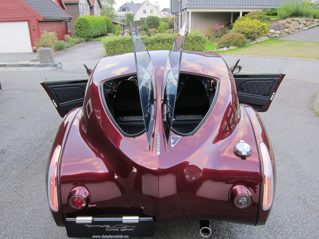

Her er noen bilder av bilen ved ankomst, den blir ikke så mye brukt, men litt støv og smuss var det.

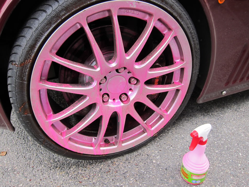

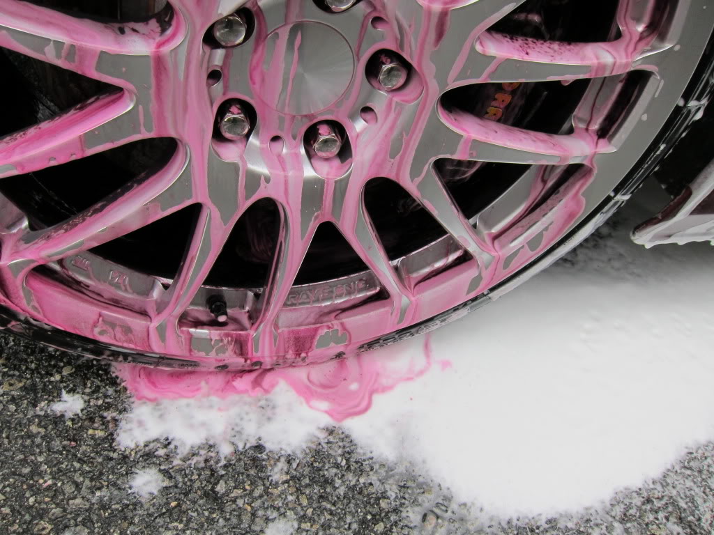

Begynte med å spraye på prickbort på nedre paneler, og P21s på felger

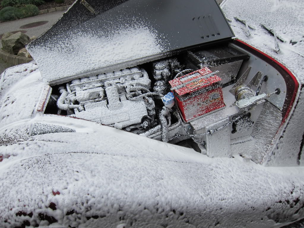

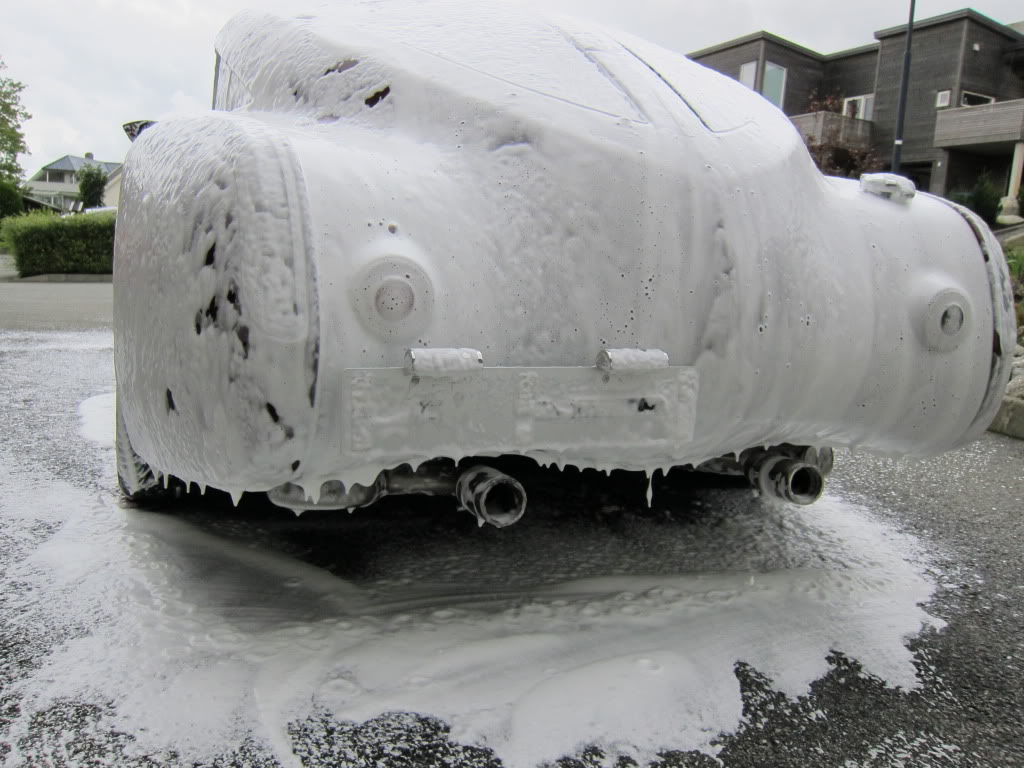

Så ble det lagt et skumlag av c+wg og opw på bilen og motorrom.
P21s virker
Så ble bilen avspylt.
Felgene fikk litt iron x

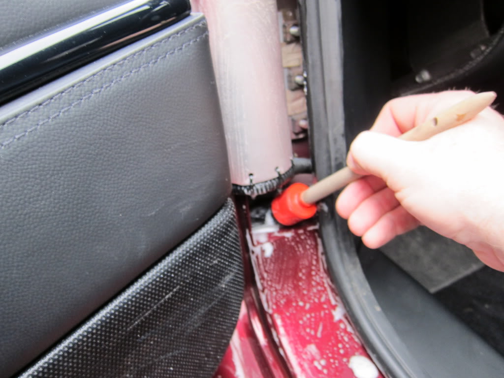

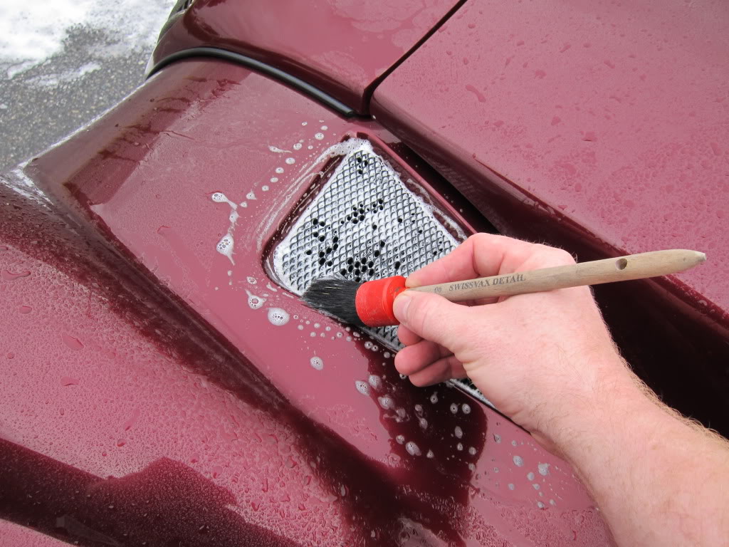

Så var det en runde med detailbrush og MG apc 1:5 på trange steder (å de var det en del av på denne)

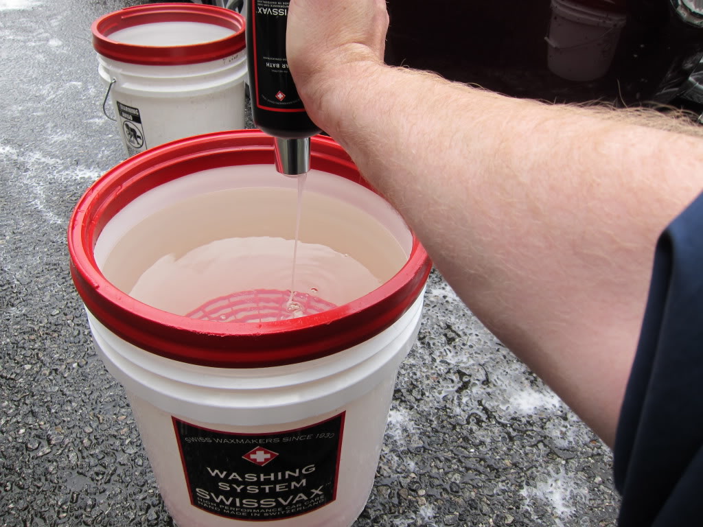

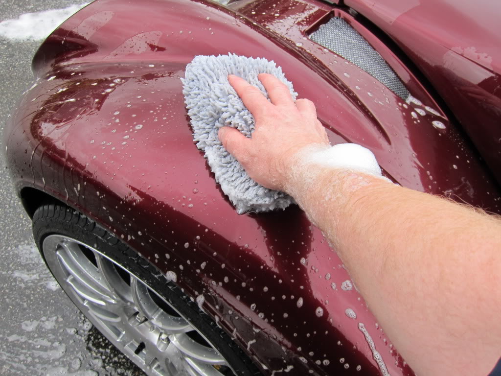

Så var det å finne frem gritguard bøttene, og fylle på med vann og SV carbath, sammen med SV washpudel.
Og en runde med steameren i bøtta for å blande såpe, og skumme opp vannet.
Washpudel in action

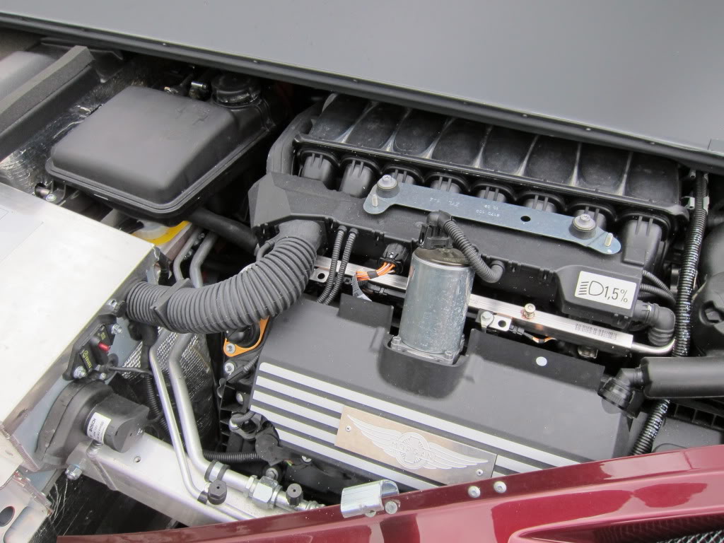

Motoren fikk også en runde med detailbrush

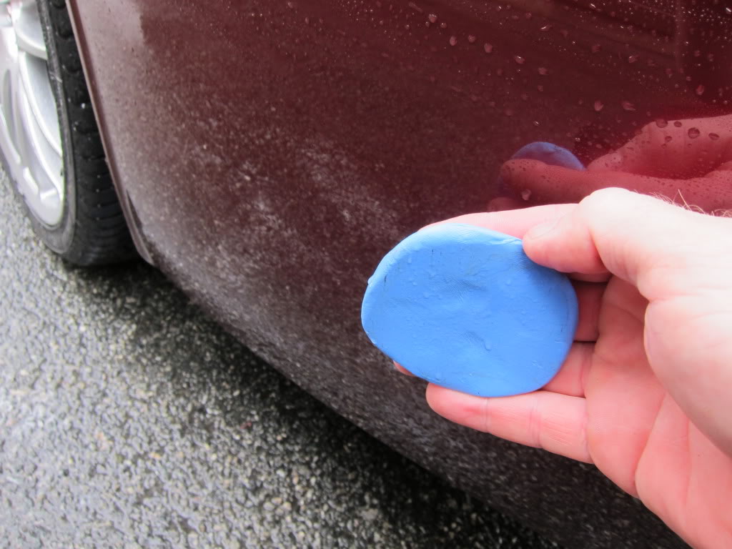

Sjekket litt med SV paint rubber, men det var lite og ingenting igjen å plukke opp. Her etter venstre side.

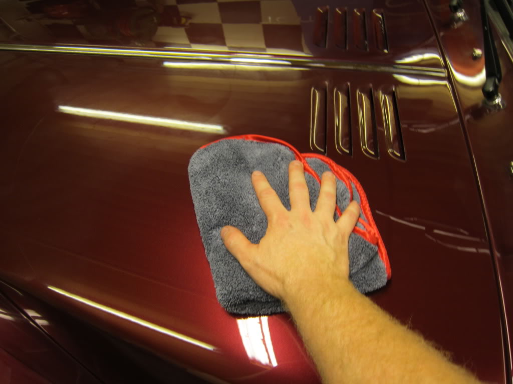

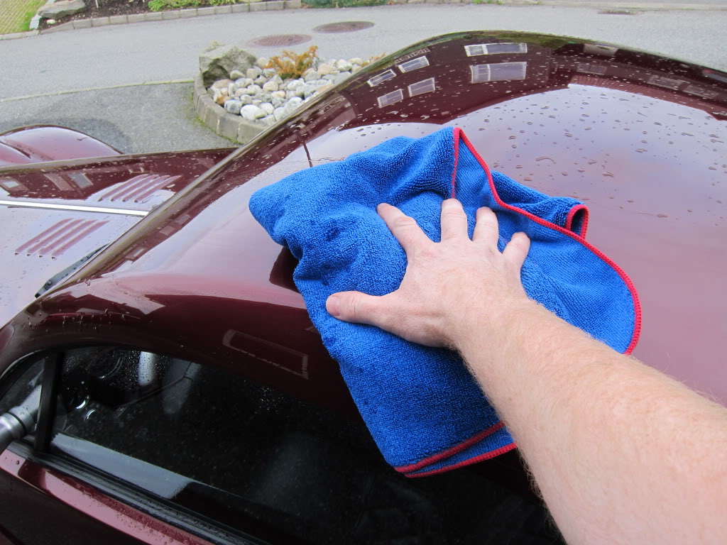

Så ble bilen tørket (fikk handlet med meg dette tørkehånkleet fra Svissvax, å det fungerer meget bra)

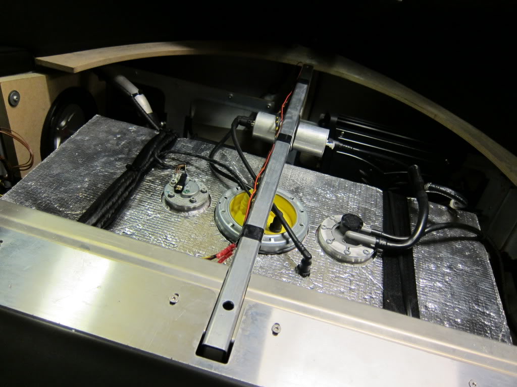

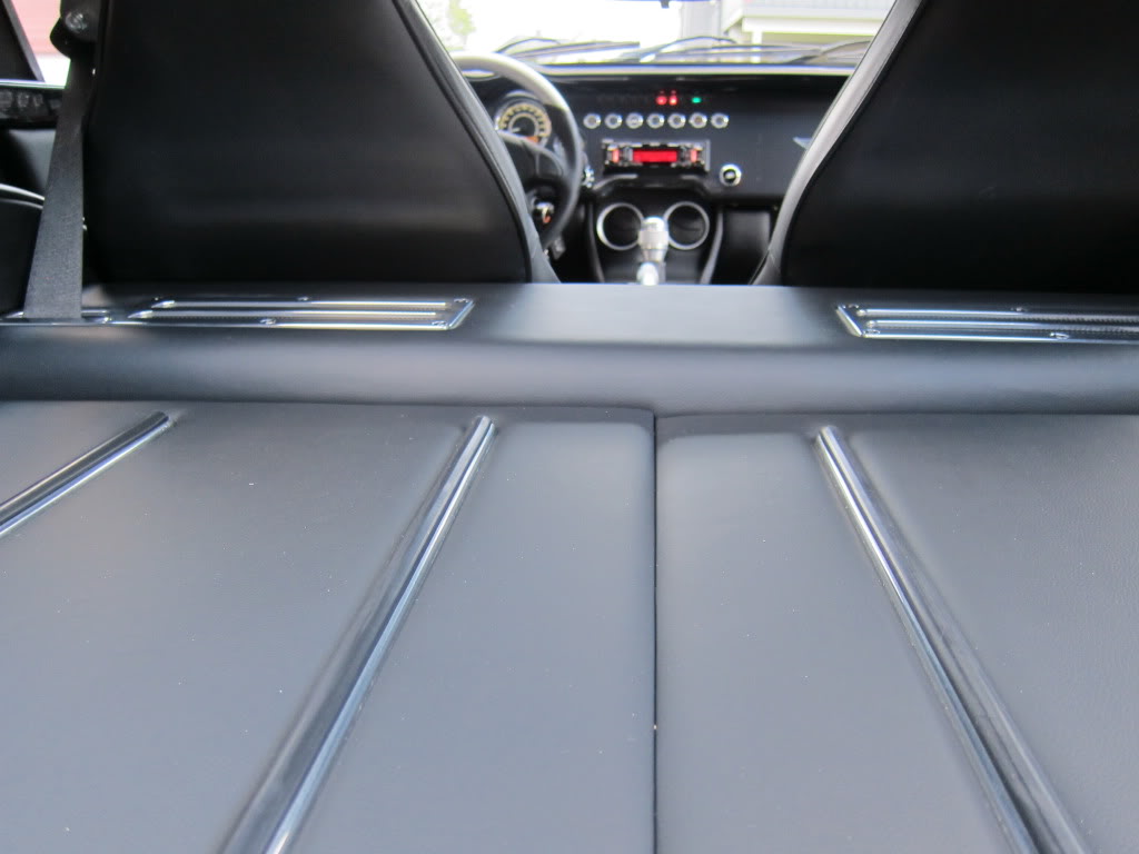

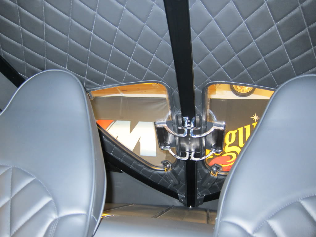

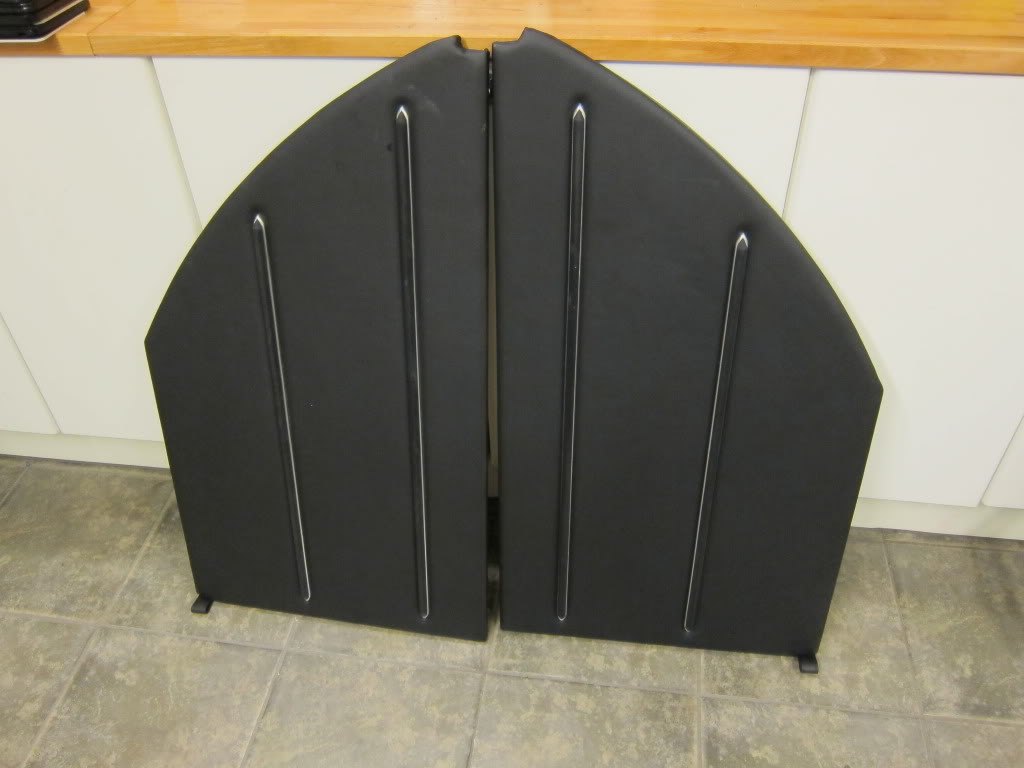

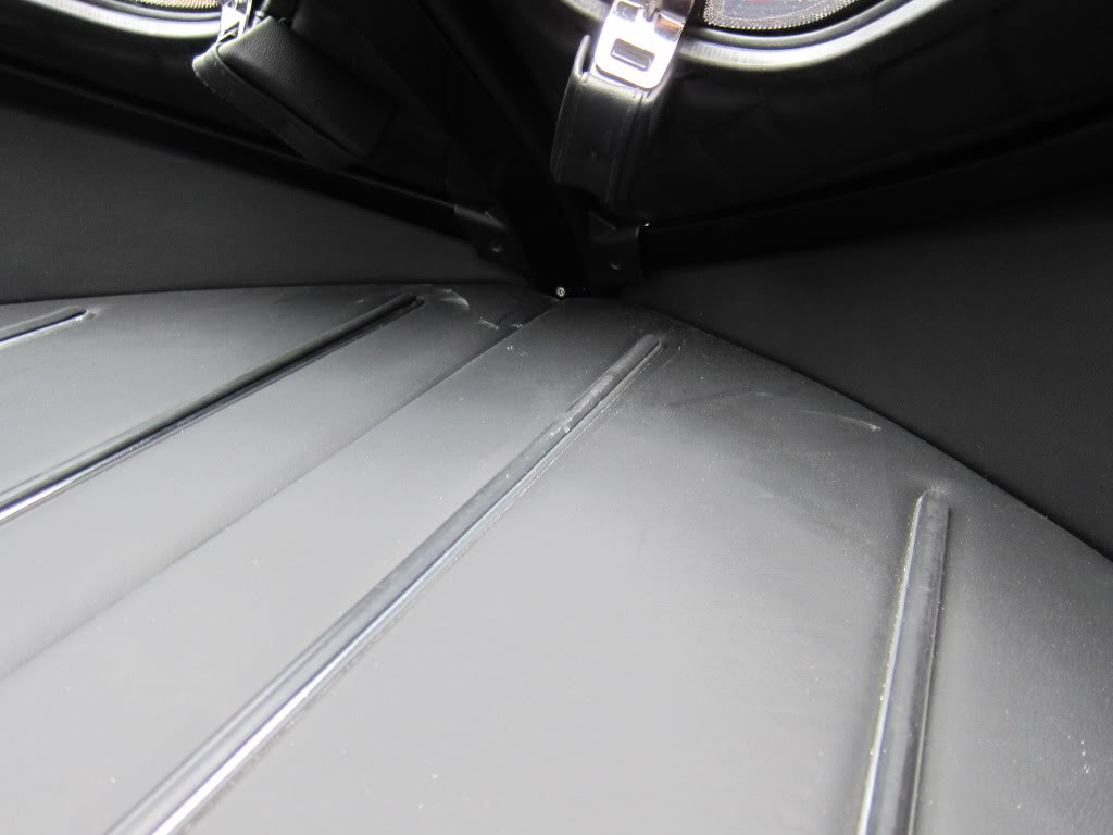

Dekslene i "bagasjerommet" ble tatt ut for letter å behandle
Å uder der så sjulte det seg en fuelcell, 8" kicker sub og forsterker.

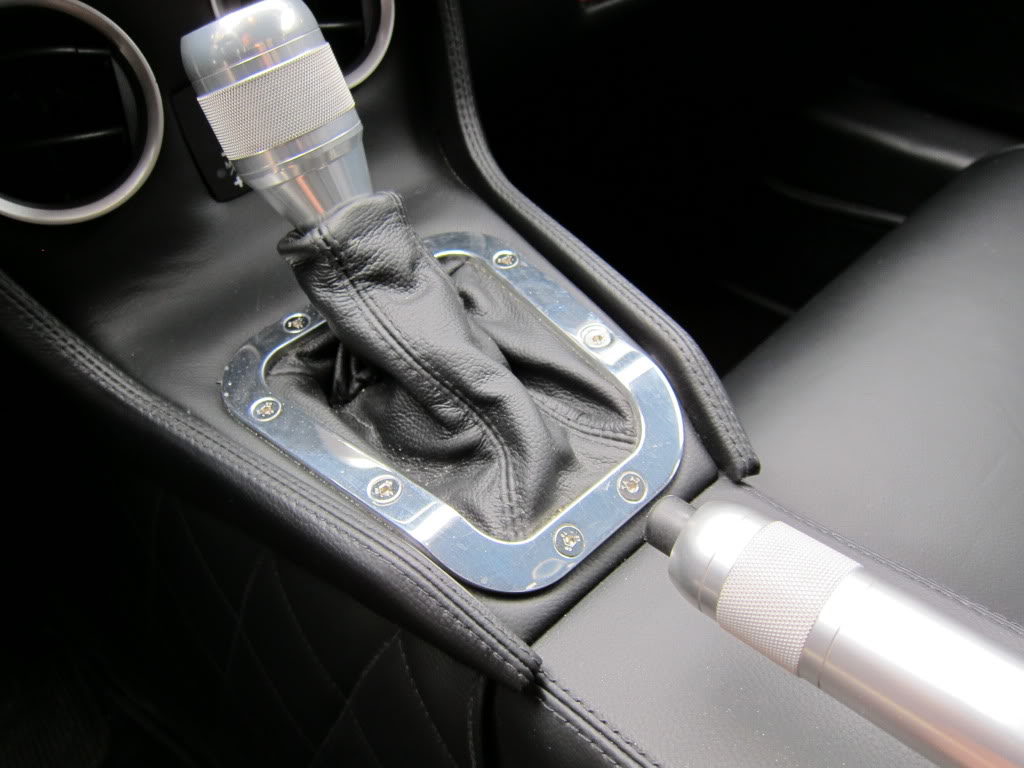

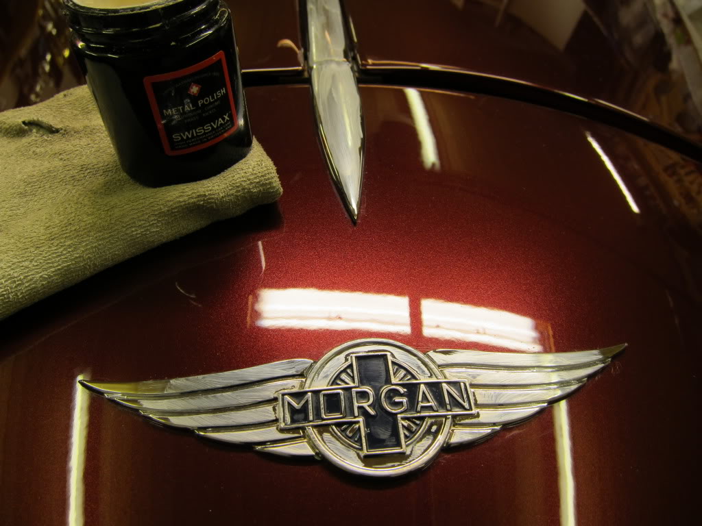

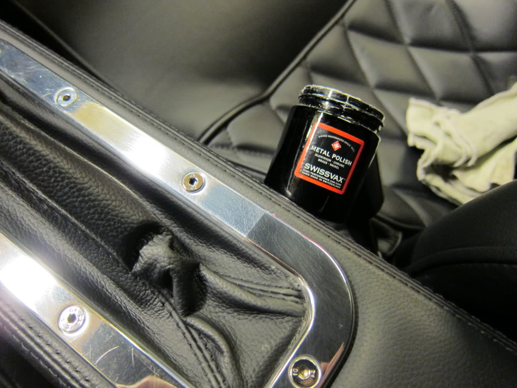

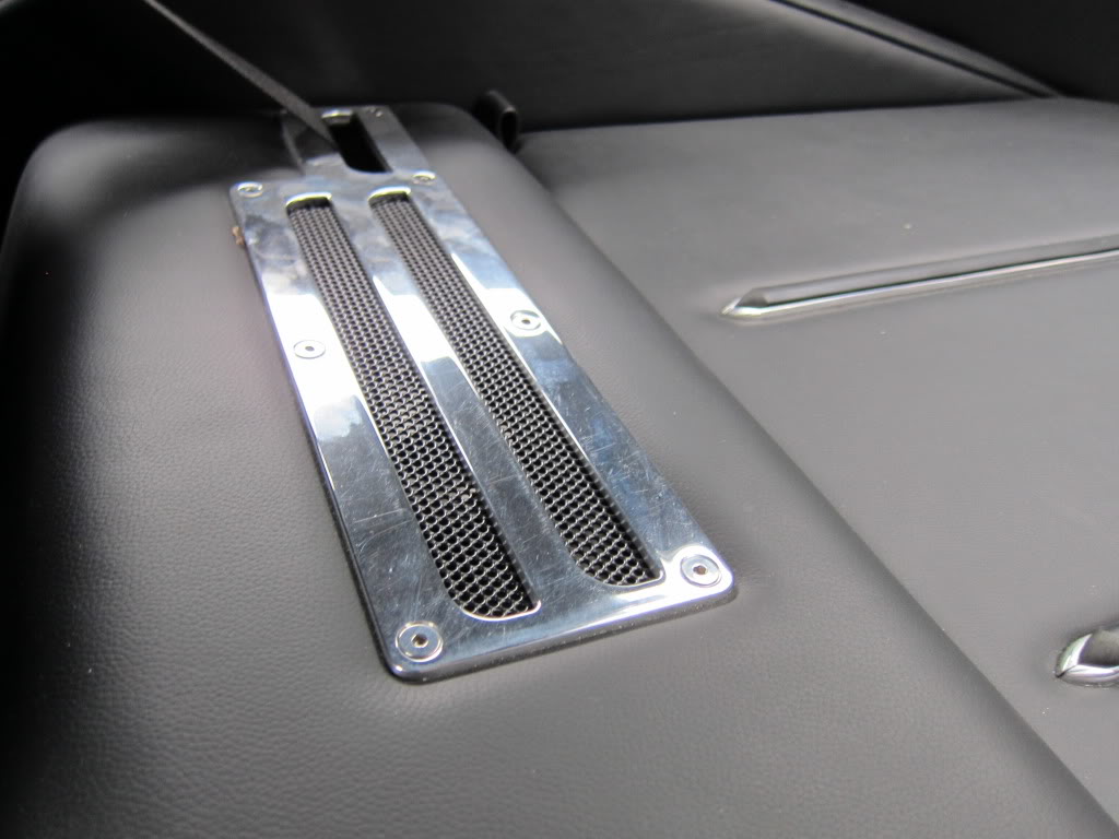

Det var en del chrome deler i interiøret, og disse ble polert med SV mertal polish. Her er et 50/50 bilde.

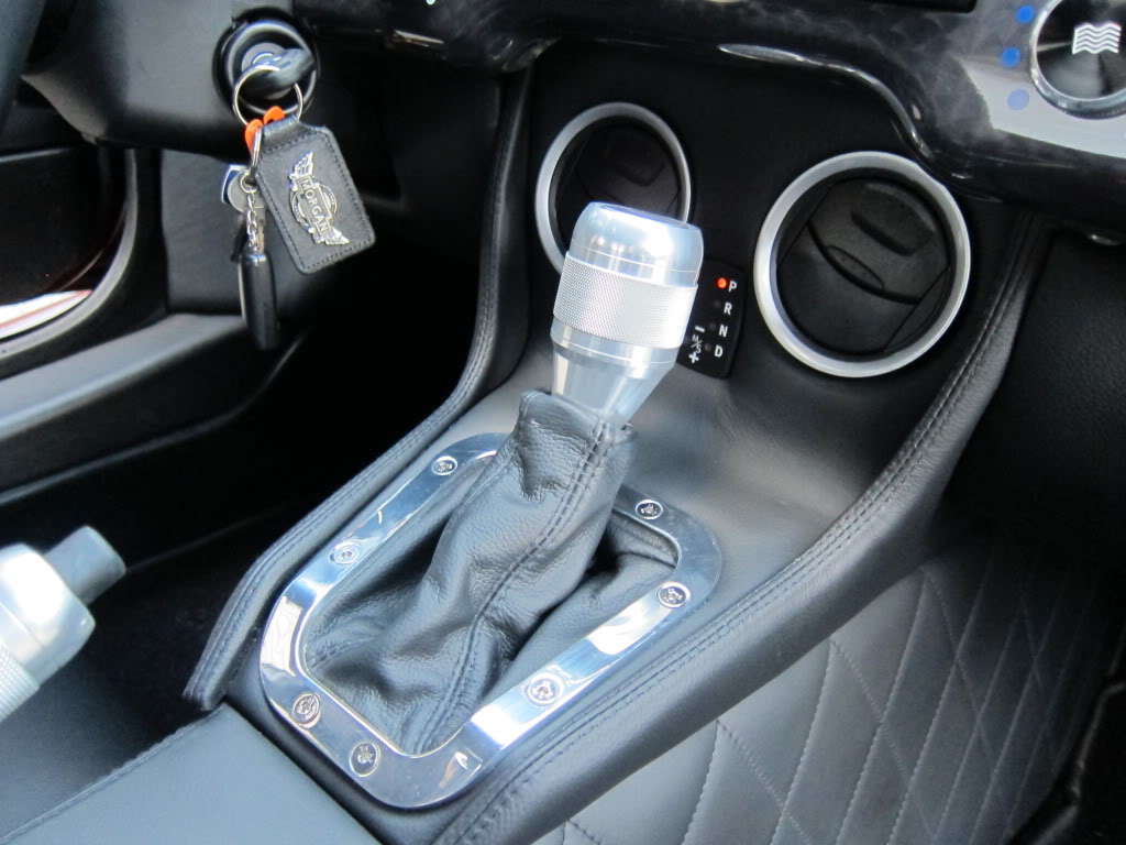

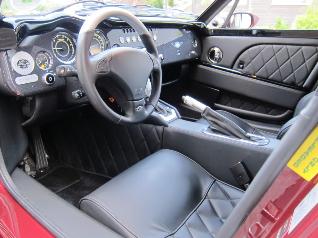

Skinnet ble renset med SV leather cleaner
Her er resultatet etter sitteputa i førerstolen

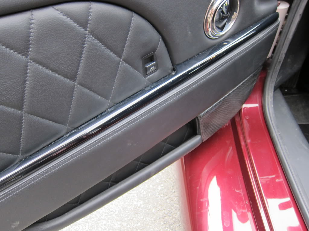

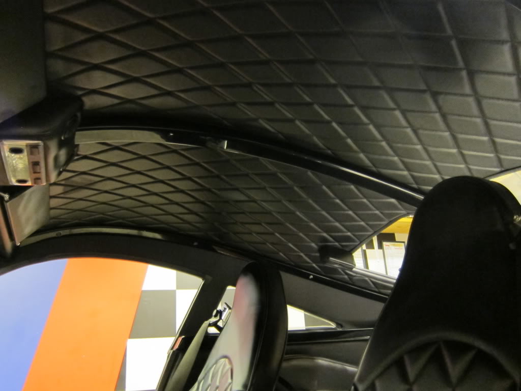

Dørsider og tak var også i skinn, å alt ble renset

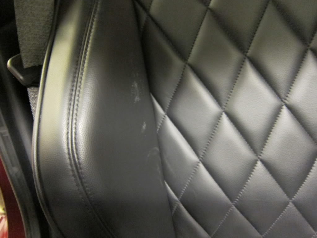

Det så ut som det var en liten skade i skinnet i passasjerstolen
Men etter en runde med SV leatercleaner, så var det borte

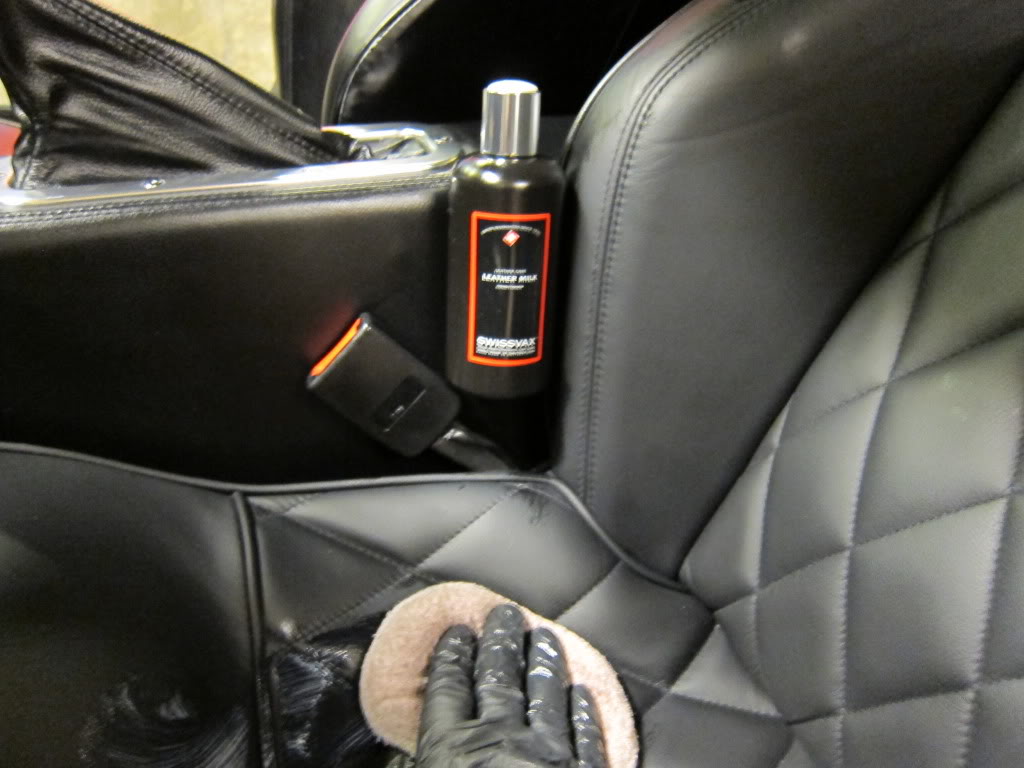

Så ble alt skinn behandlet med SV leather milk, som fikk stå over natten og trekke inn.

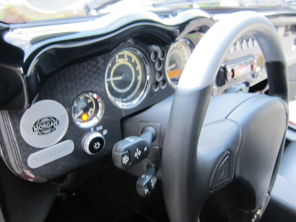

Bilen har et "skelett" innvendig, som er lakkert i sort pianolakk, dette ble tatt for hånd, med SV cfp
Et 50/50

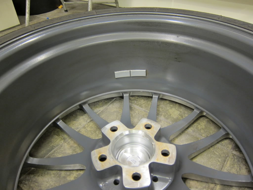

Så var det tid for felger, å disse ble tatt av bilen for en skikkelig jobb.
Bilen hadde blitt behandlet med et slags blankt sticky stoff på undersiden, å dette hadde også havnet på innsiden av felgene.
Felgene ble vasket med 3M sitrus rens på innsiden, før de fikk en runde med SV cfp, og et lag med SV autobahn.

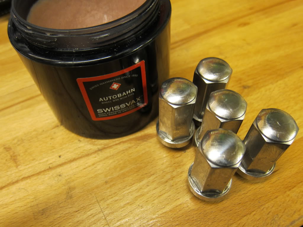

Hjulmutterene ble også behandlet.

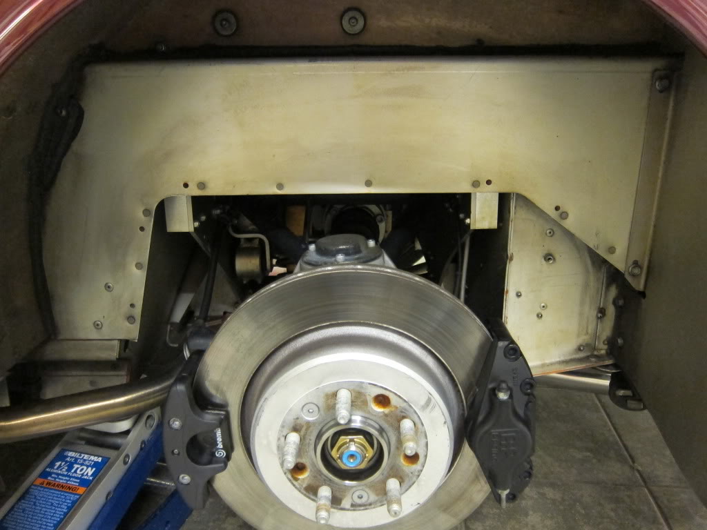

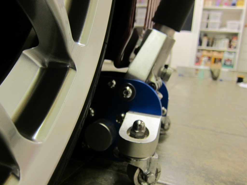

Det var en utfordring å få jekke denne bilen, ettersom den var lav, og med jekkepunkter langt inne under bilen. Ikke mye klaring her.

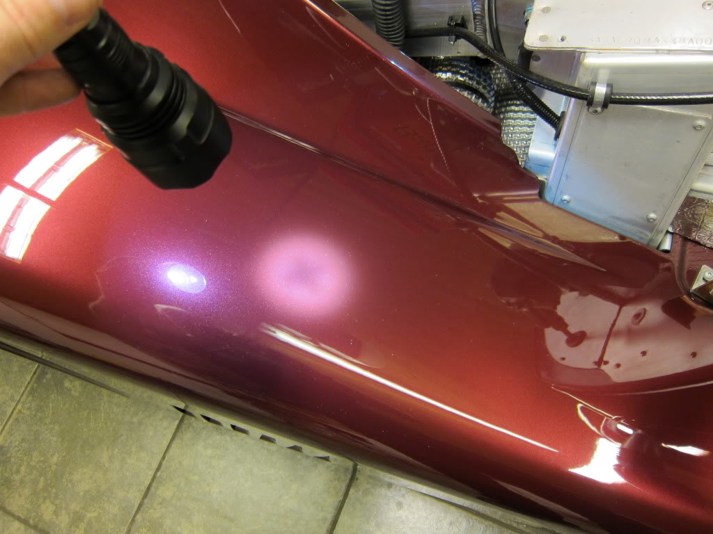

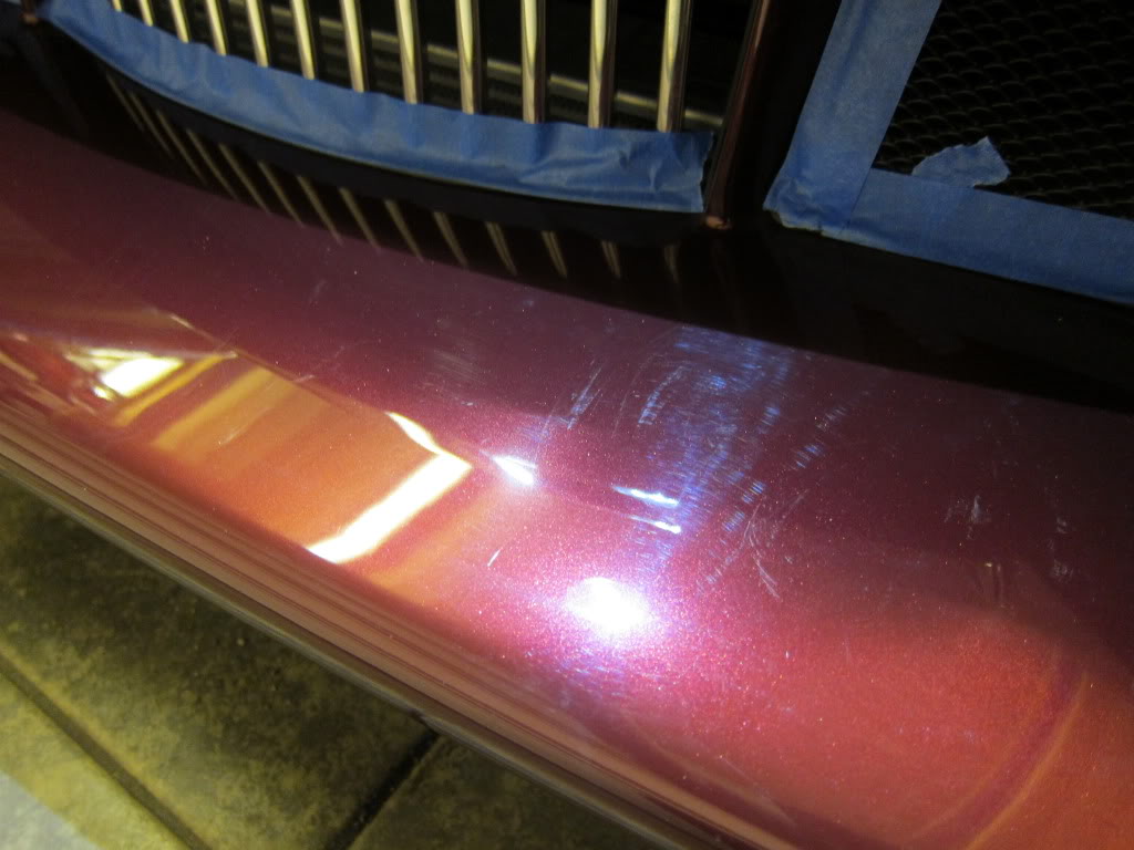

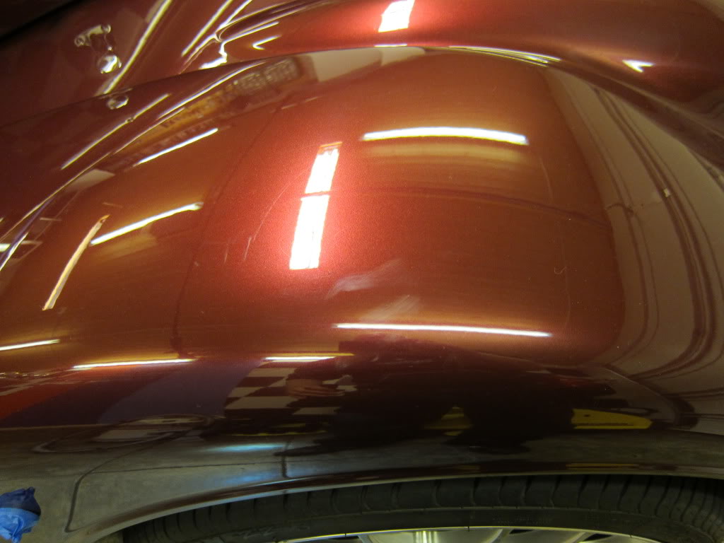

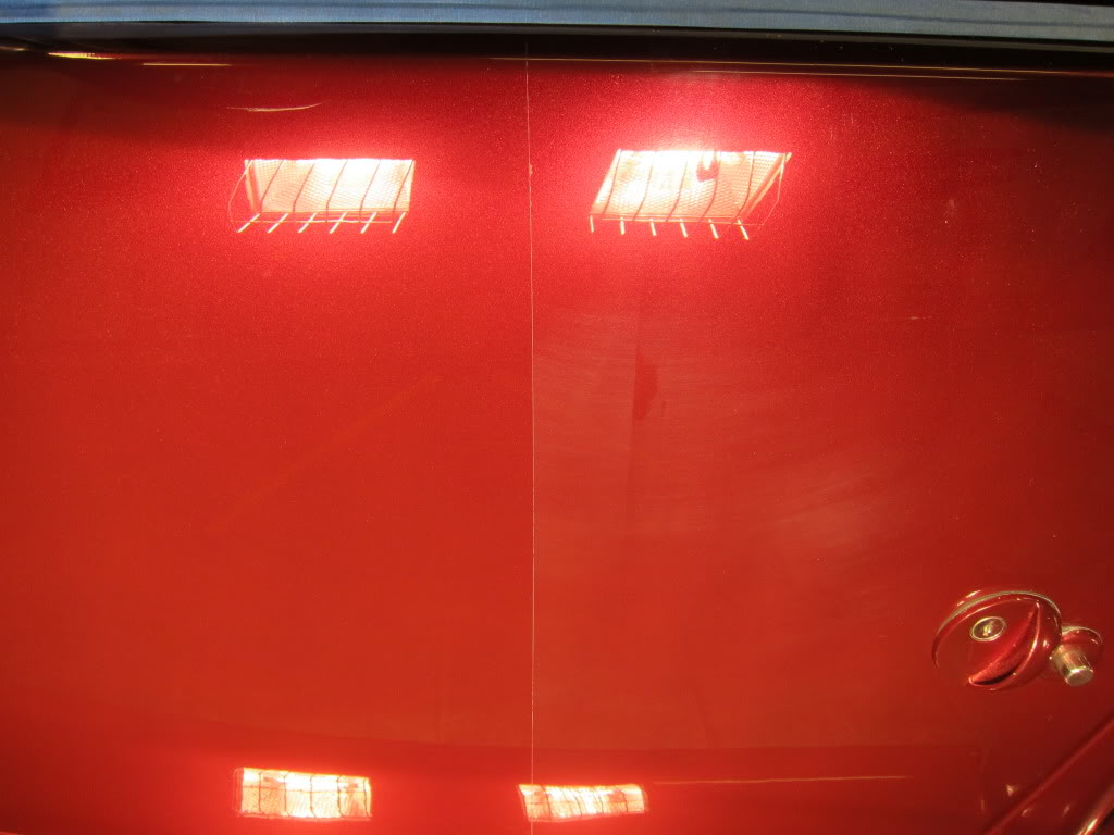

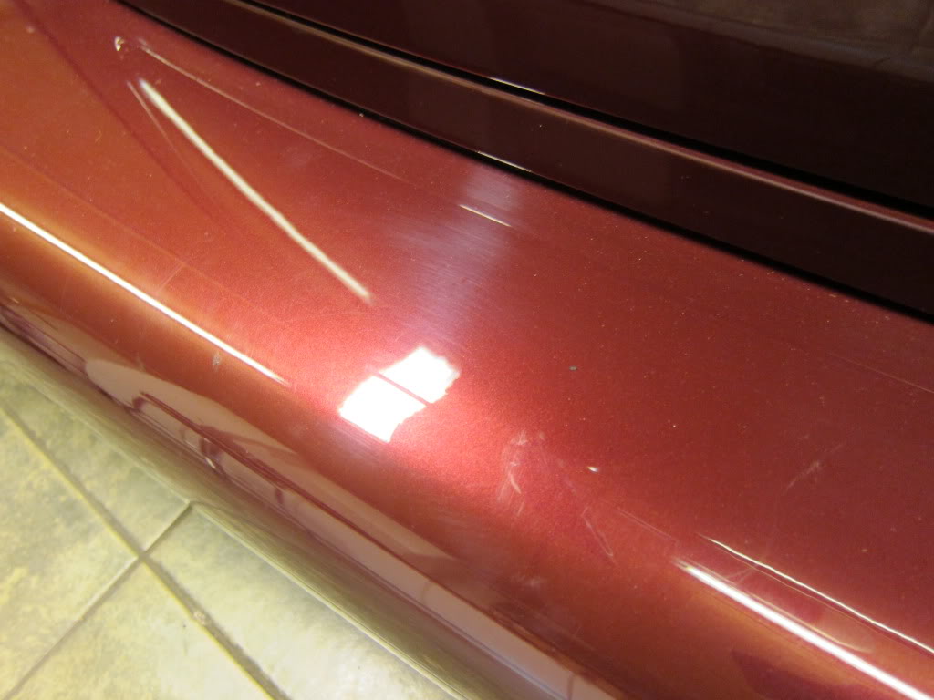

Så en inspeksjon av lakkens tilstand, og det var for det meste swirls og hologrammer.

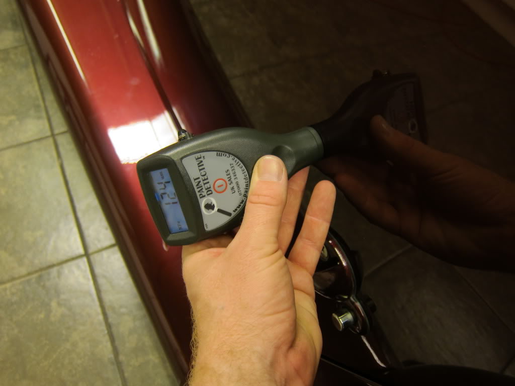

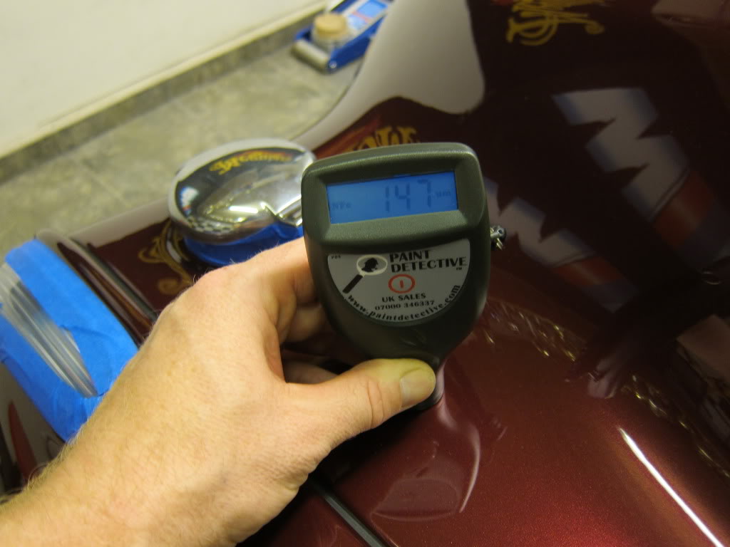

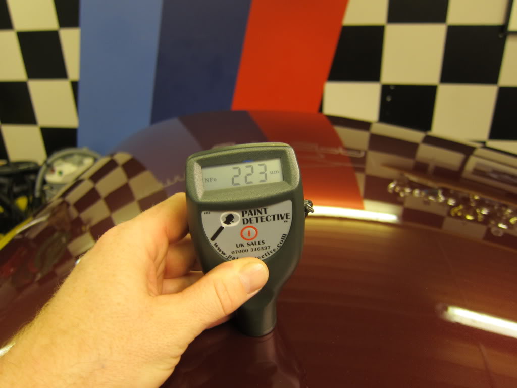

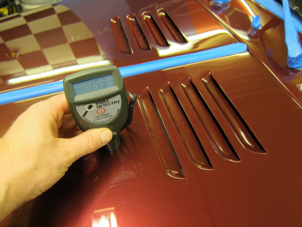

Lakktykkelsen var ganske normal

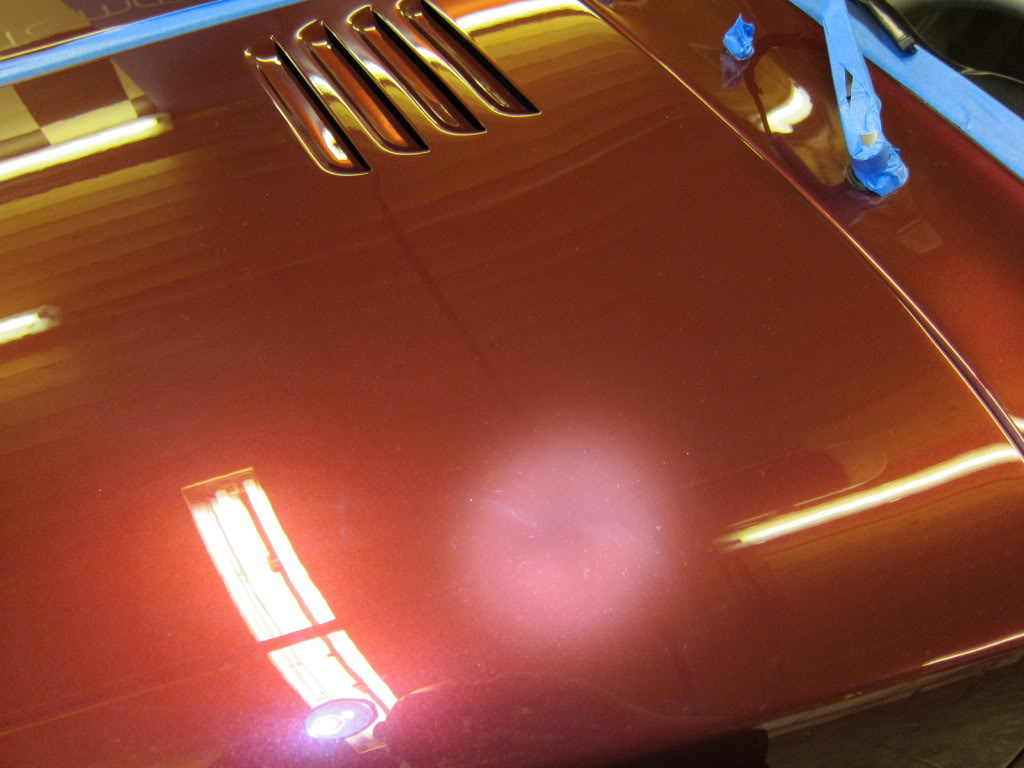

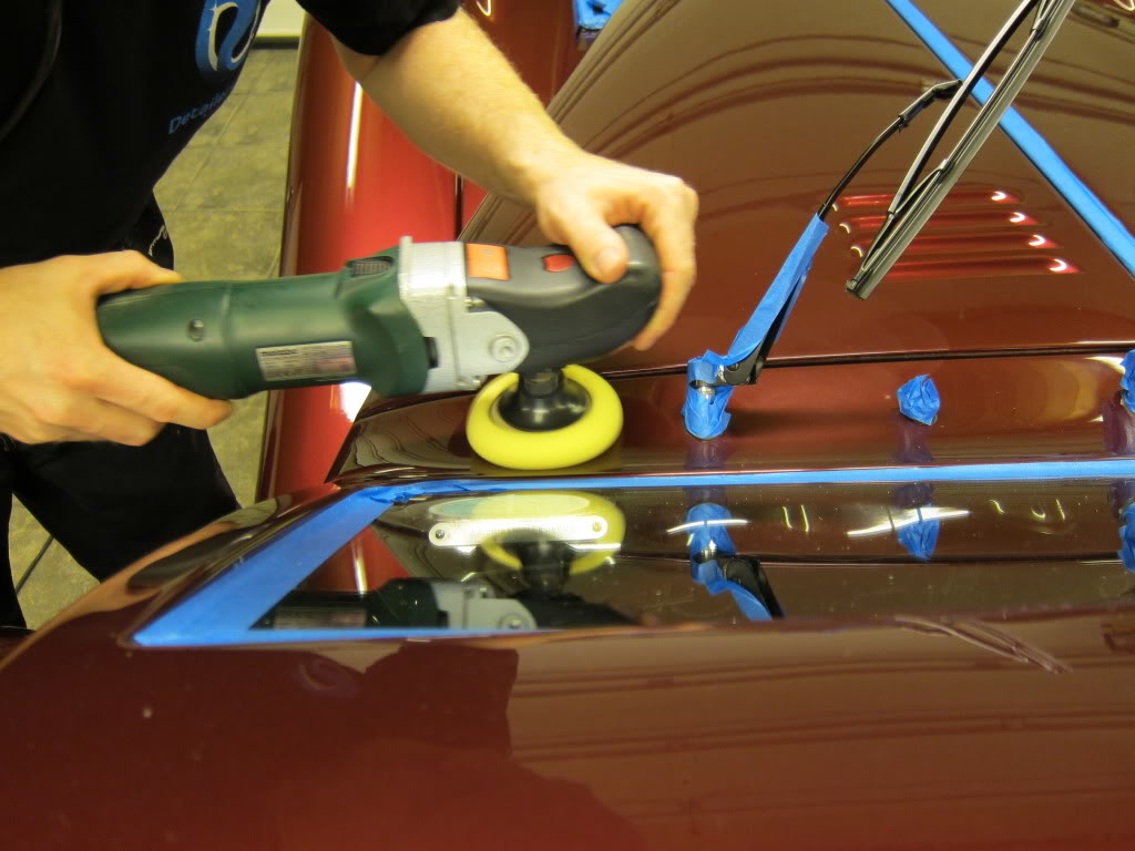

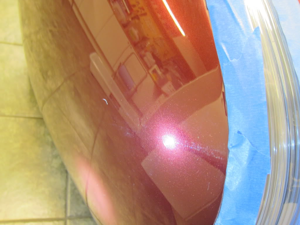

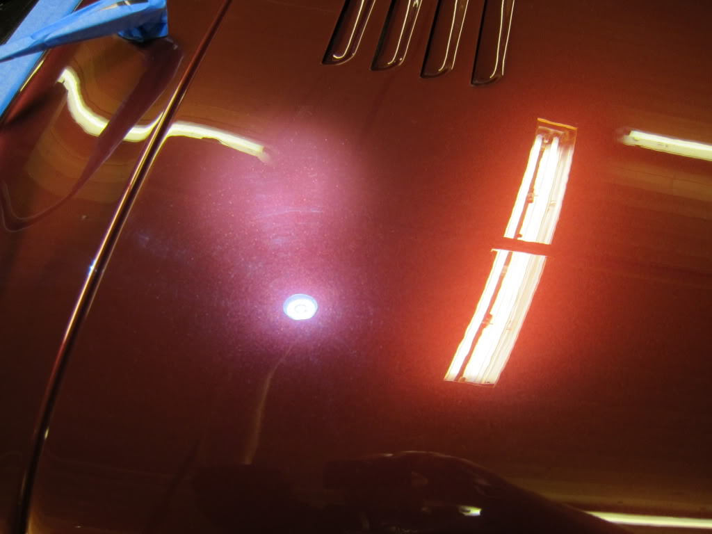

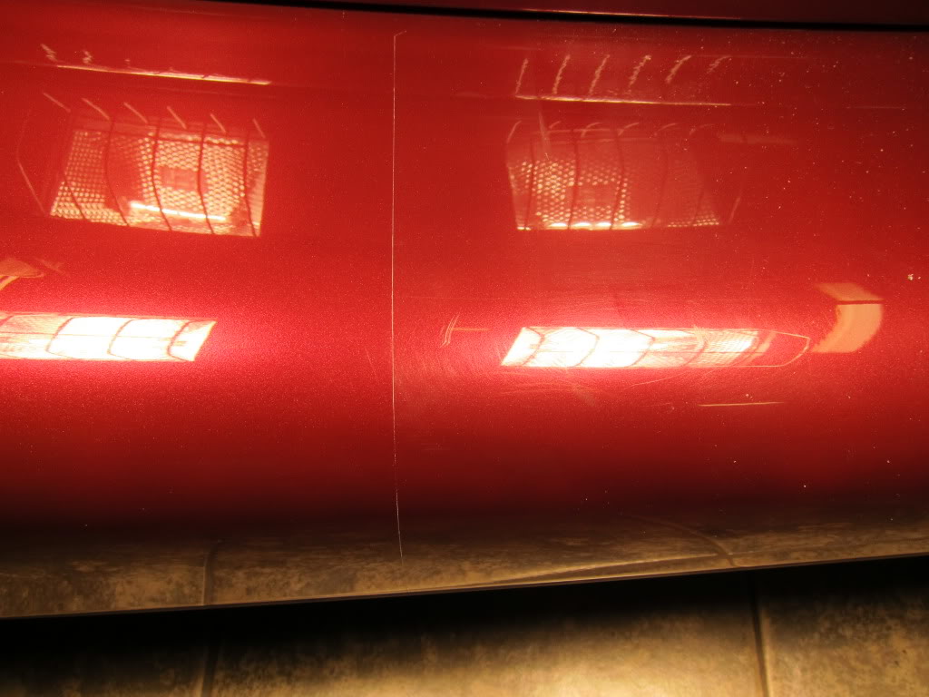

Så tapet jeg opp en testspot, å prøvde min favoritt combo, beståendes av MG #80 speedglaze på MG gul pad.
Å det ga et tilfredstillendes resultat.

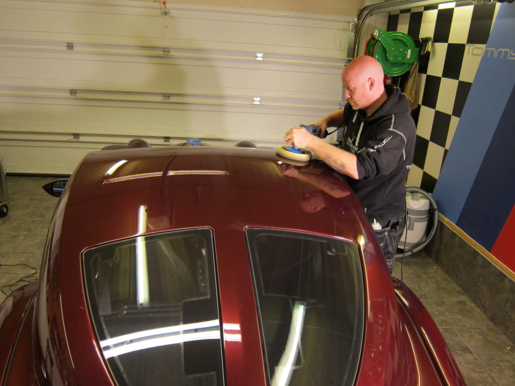

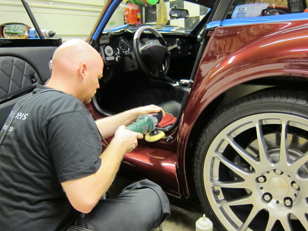

Hele bilen bla så kjørt med denne comboen, som også pleier å etterlate seg et holofritt resultat. Lakken på denne vil jeg nok karakterisere som medium hard. Startet o spre ut på 600 o/min, å gikk så opp til 15-1800, for så å avslutte på 600 igjen. Kjørte 2-3 pass.
Her er noen 50/50

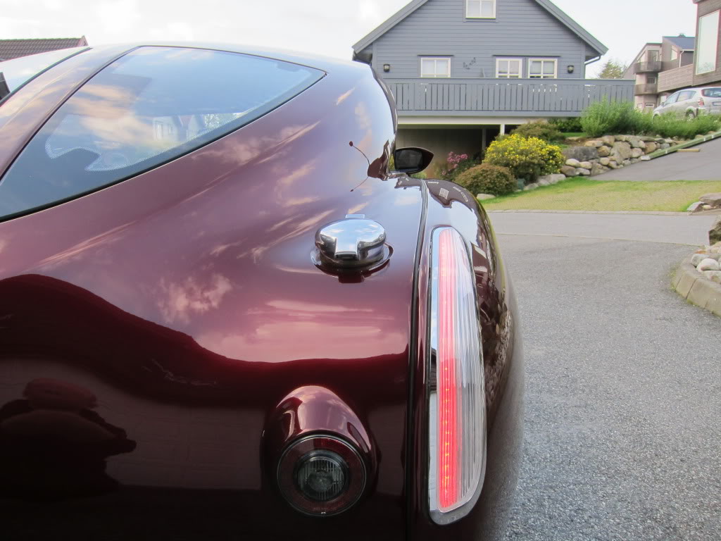

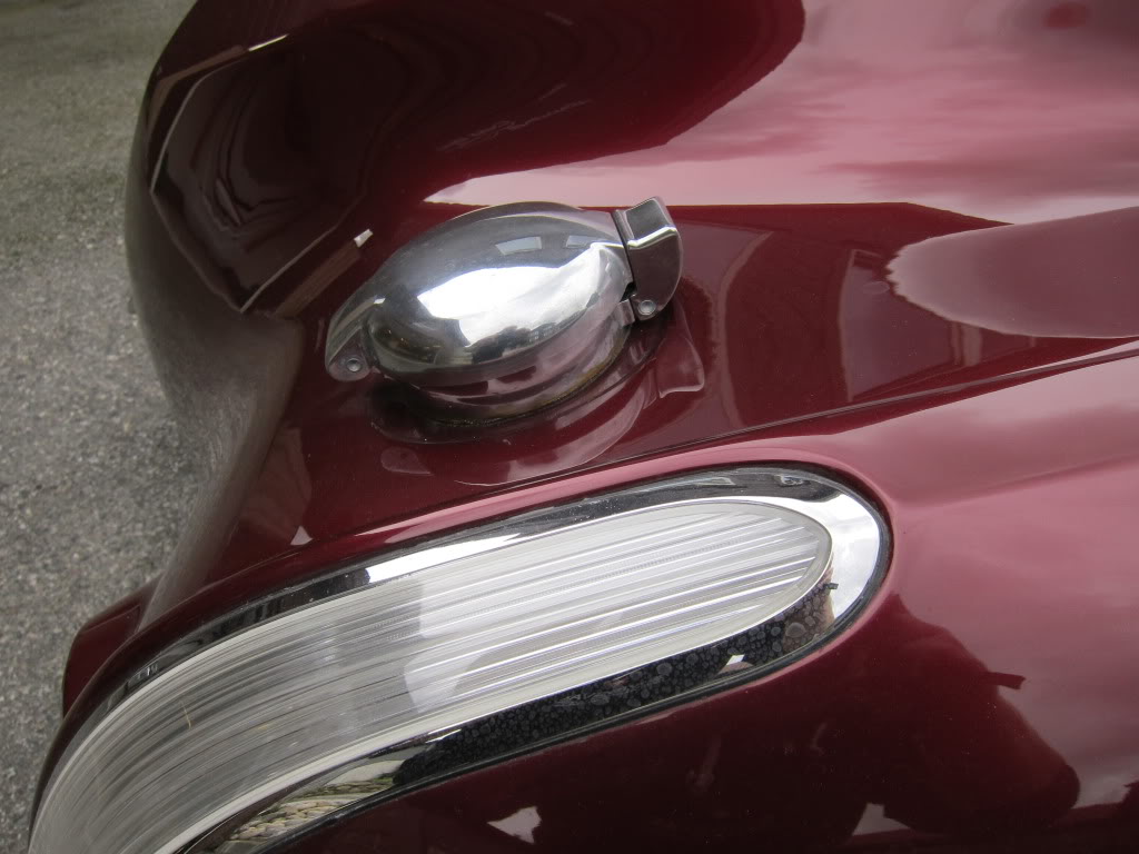

Så var det tid for en runde på chrome med SV metalpolish
50/50 på tanklokk

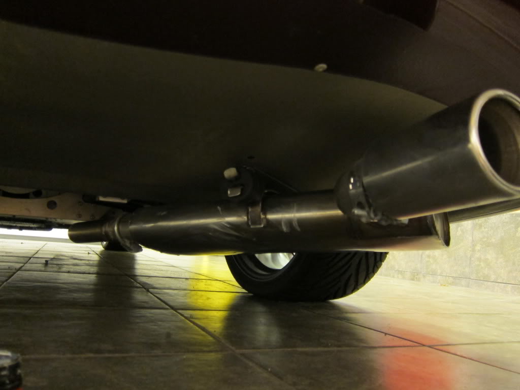

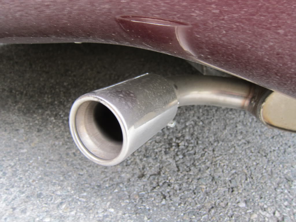

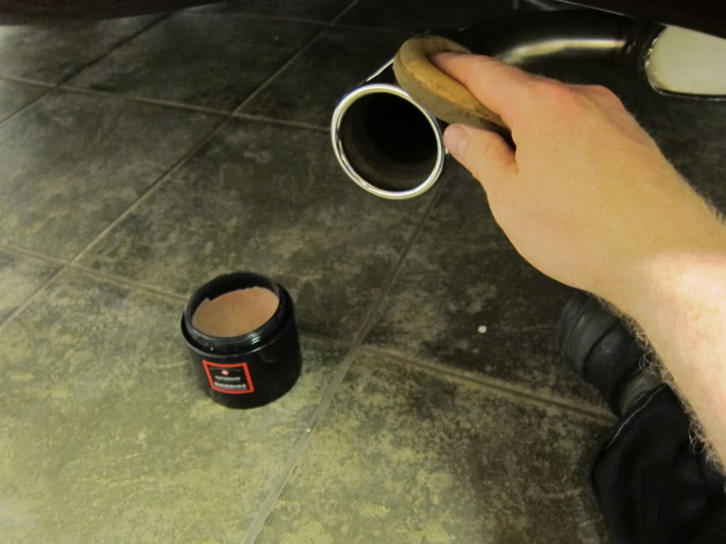

Eksosanlegget fikk også en runde.

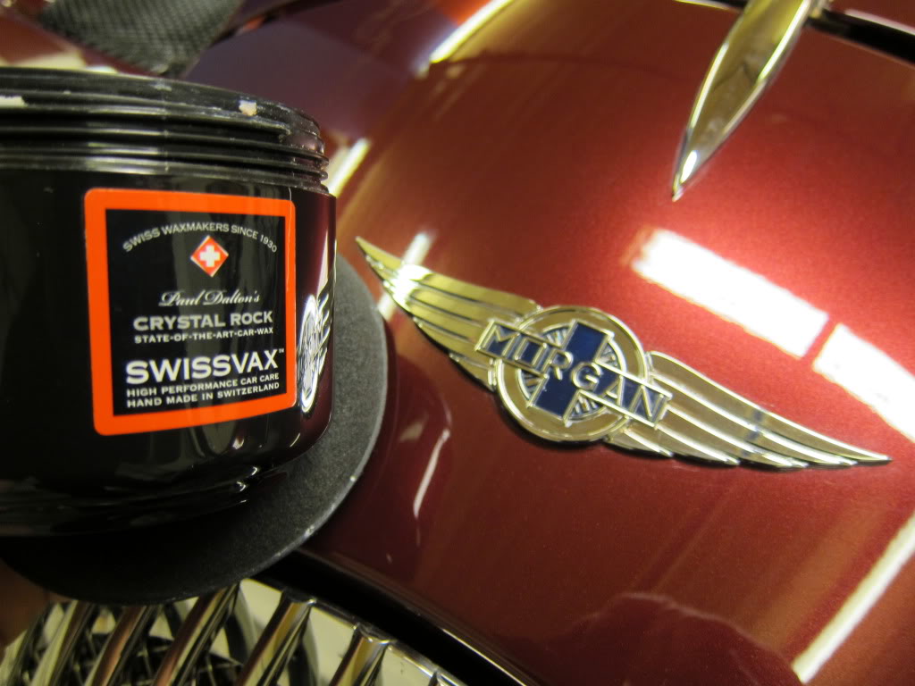

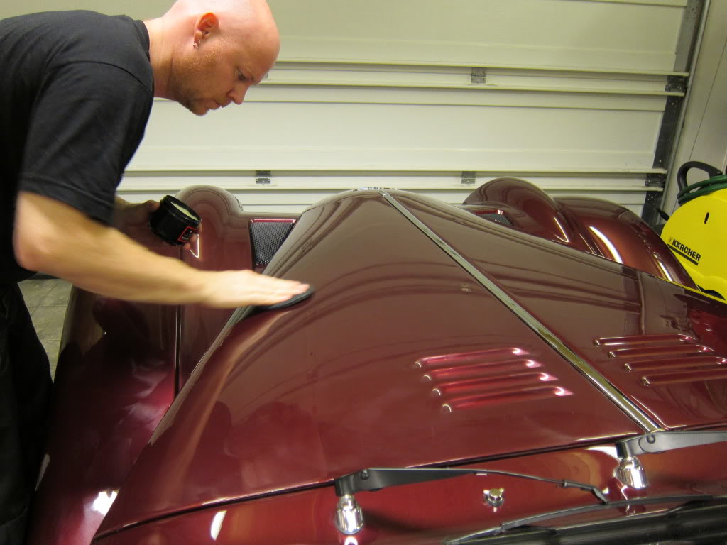

Så var det klart for LSP, og valget var enkelt, SV crystal rock, i 2 lag med 4 timers mellomrom.
CR påføres
Innsidene av motordekslene var matt lakk, og ble behandlet med SV Opaque
Voksen buffes av med SV microfluffy

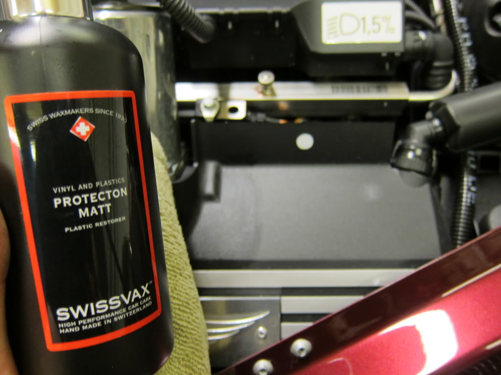

Plast i motorrommet ble behandlet med SV protection matt.

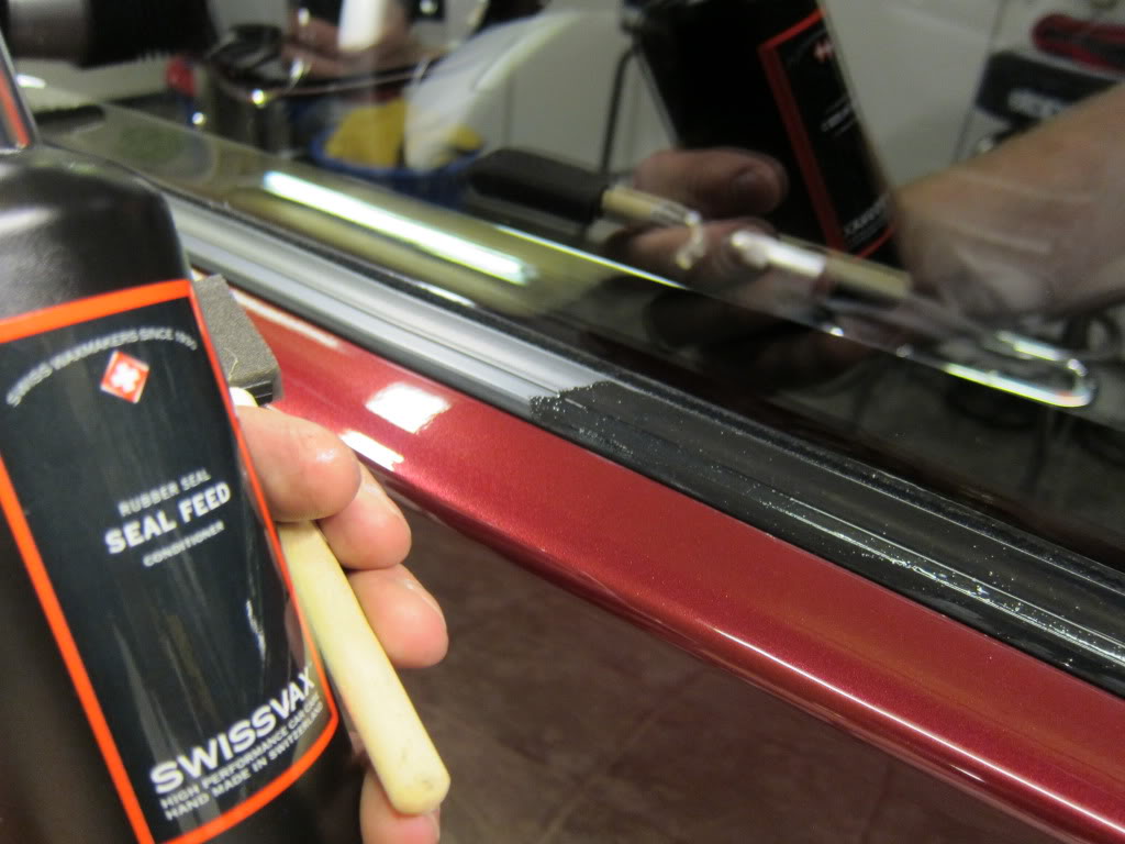

Gummilister fikk SV seal feed

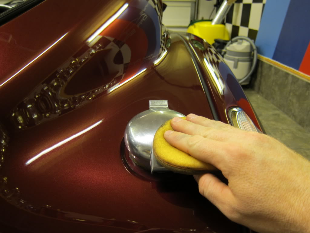

Tanklokk og eksos behandles med SV autobahn.

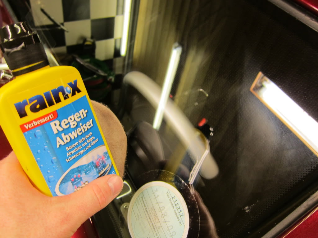

SV pneu på dekksider, og rainx på vinduer.

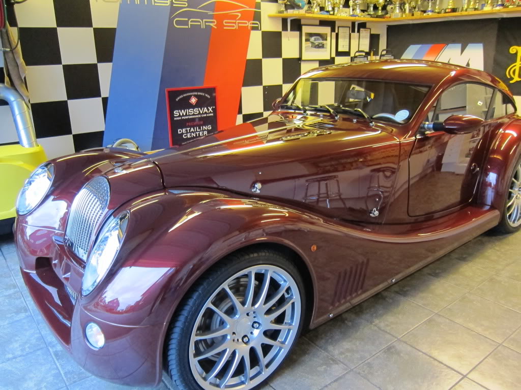

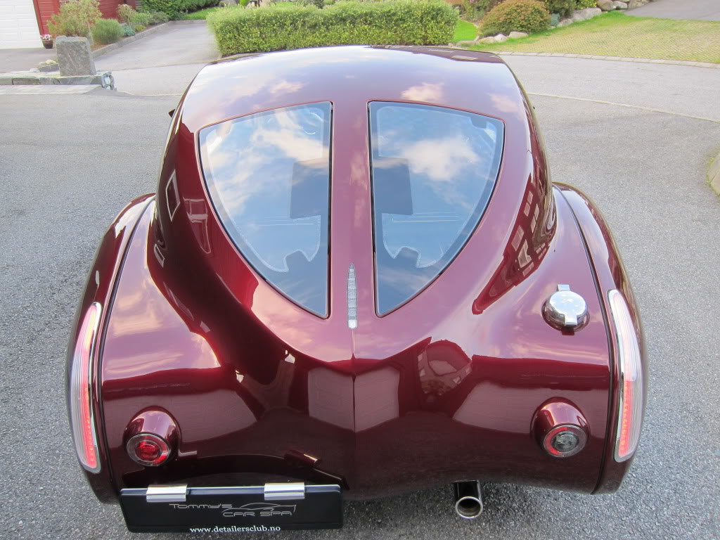

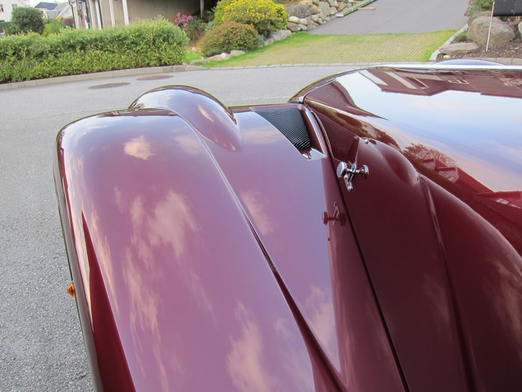

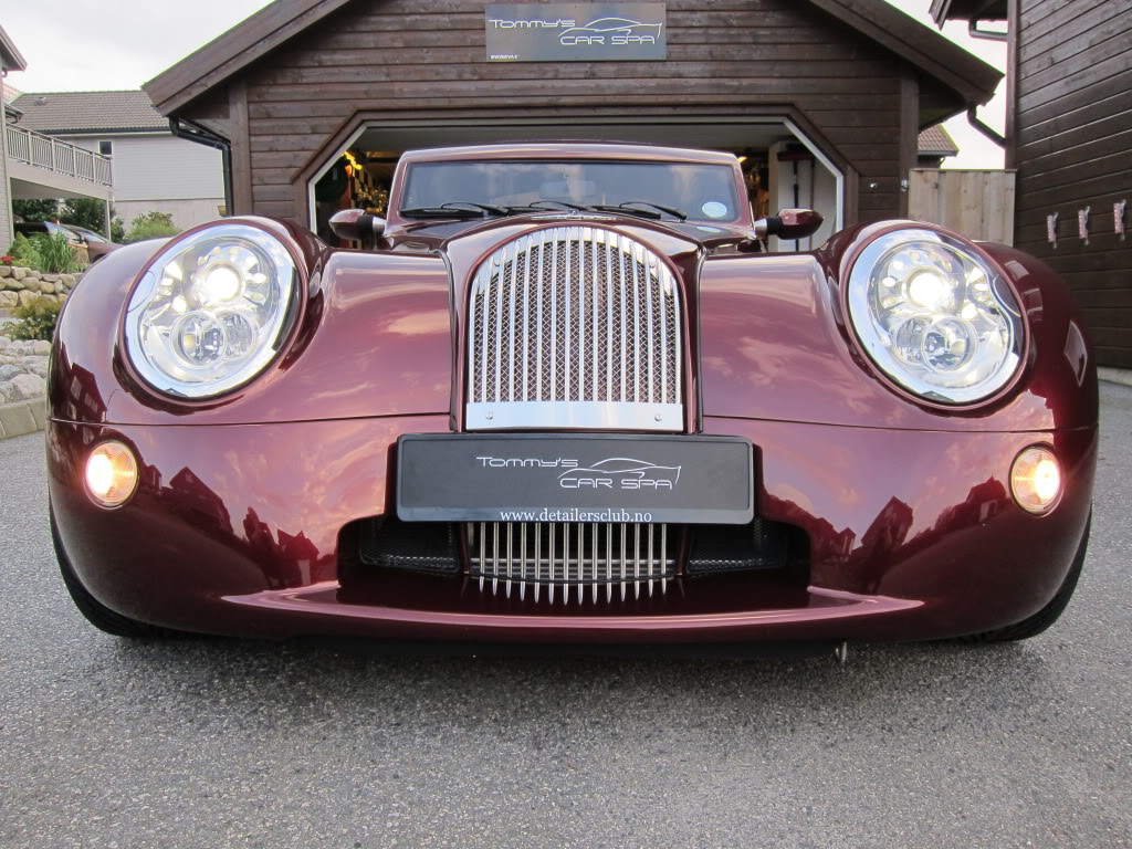

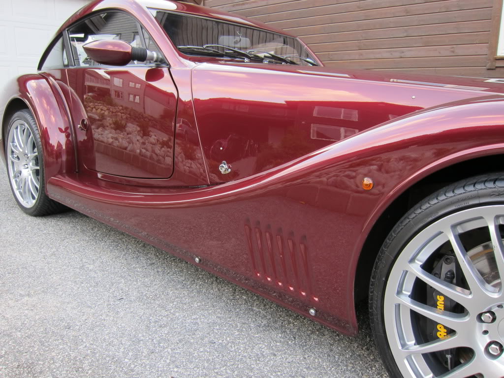

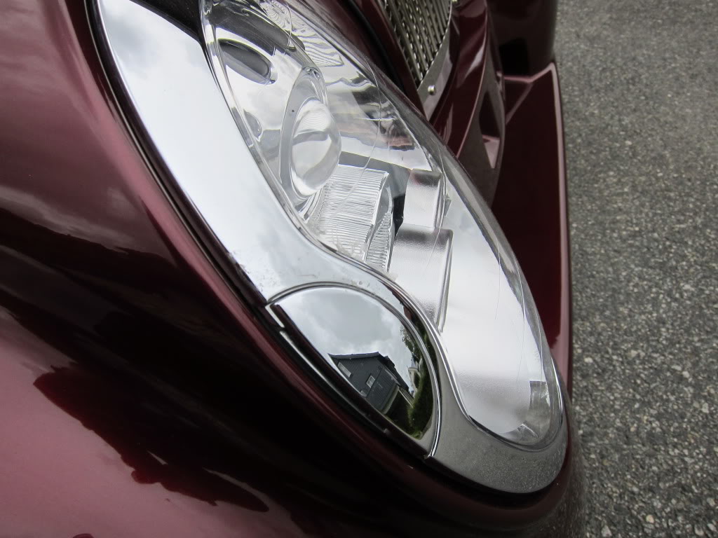

Så til ferdigbildene.
Så er den trillet tilbake i garasjen, i påvente av at eier skal komme å hente den.
