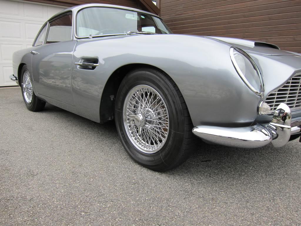

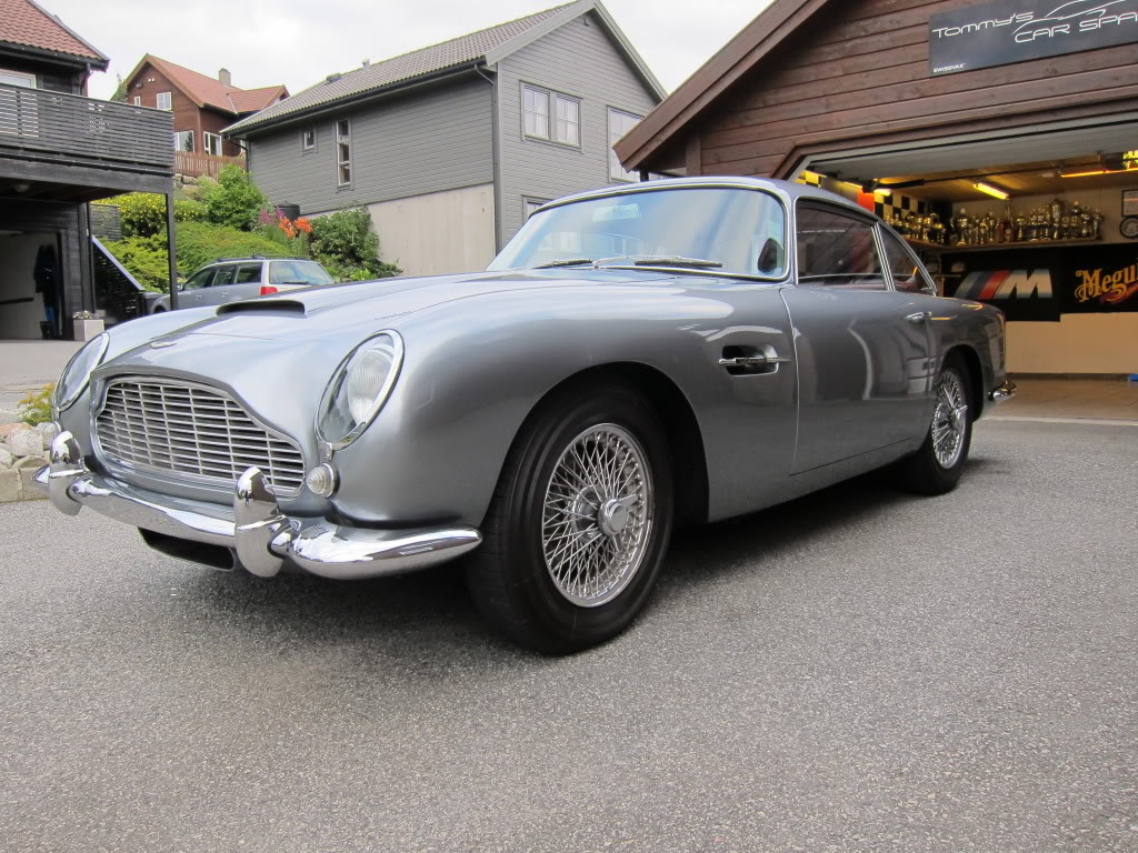

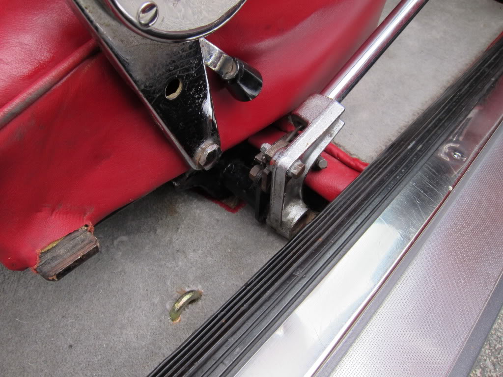

Bilder ved ankomst. Dette er ikke en "daily driver" så den så ikke så skitten ut.

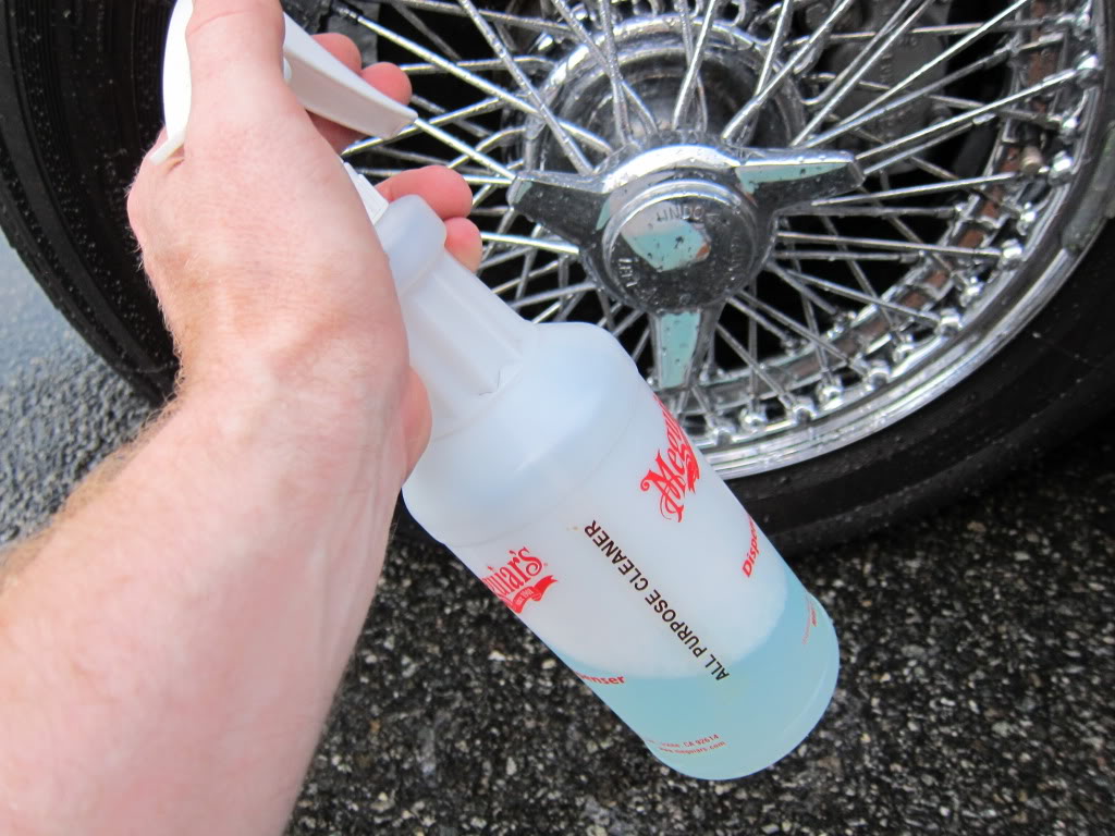

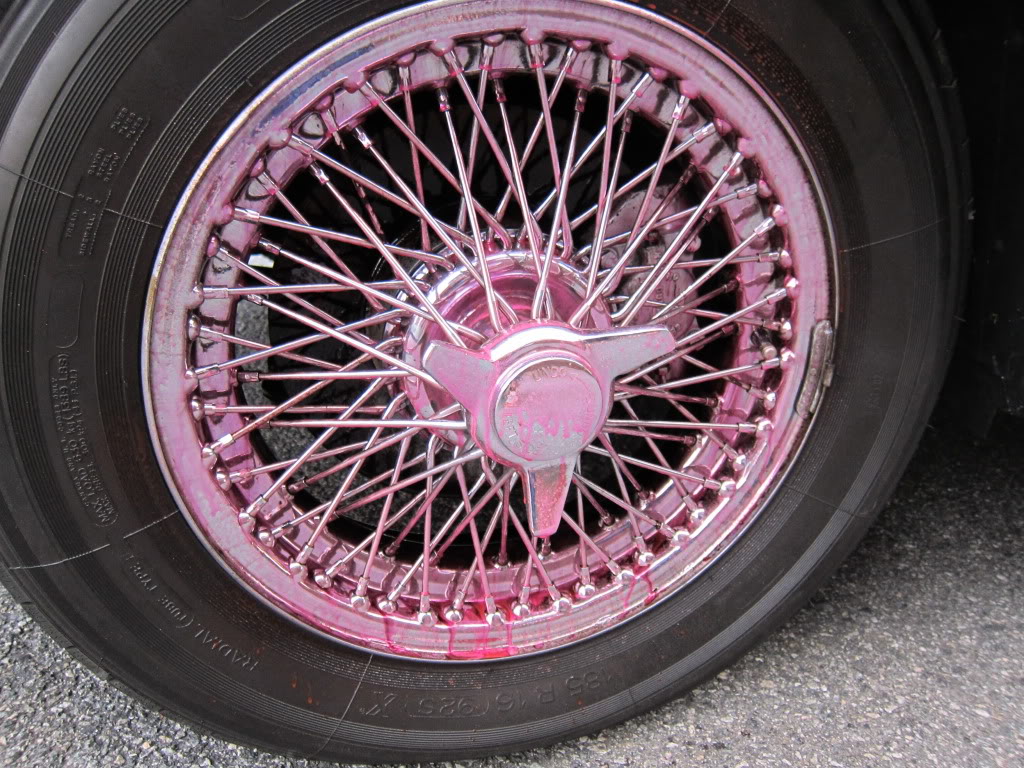

Startet med å legge microavfettin på hele bilen, og p21s på felgene

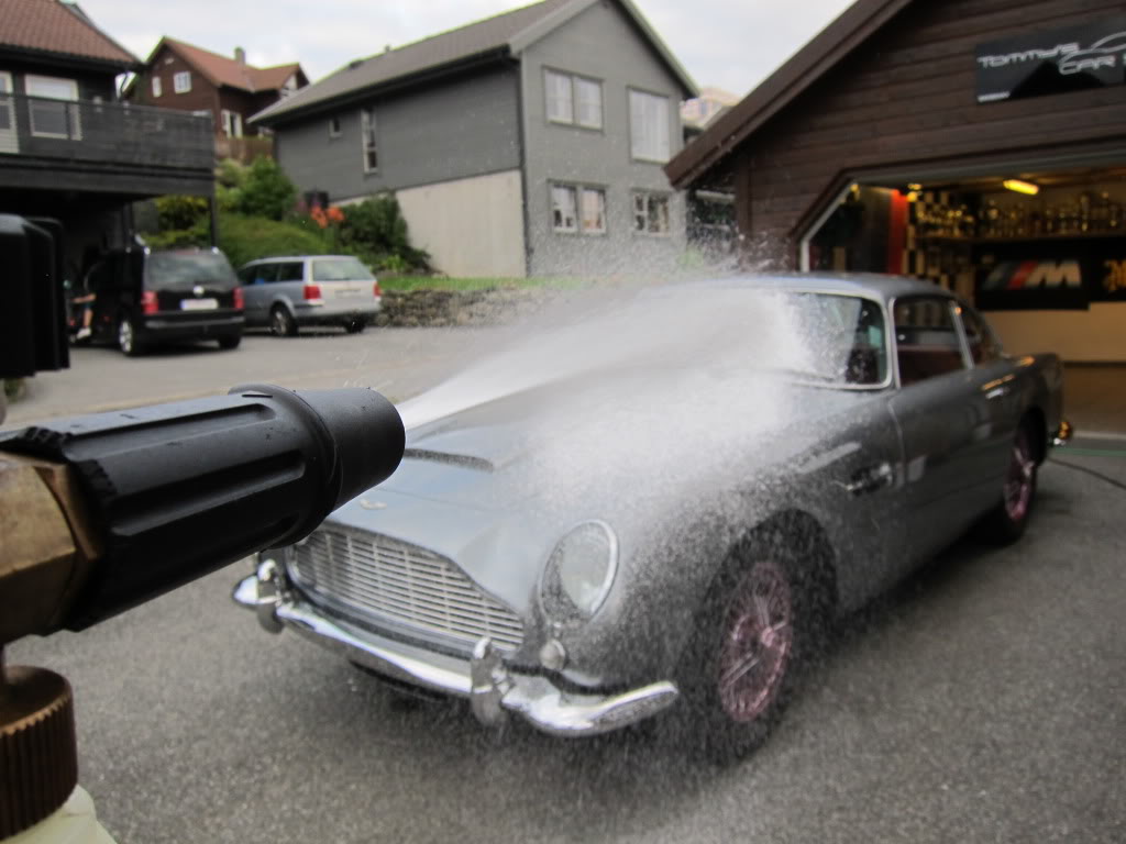

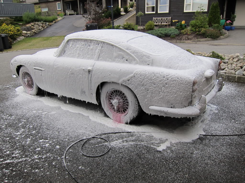

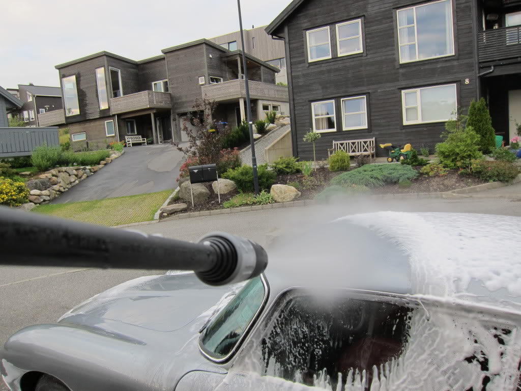

Skumla hele bilen med opw og c+wg, lot dette virke i 10min og spylte av

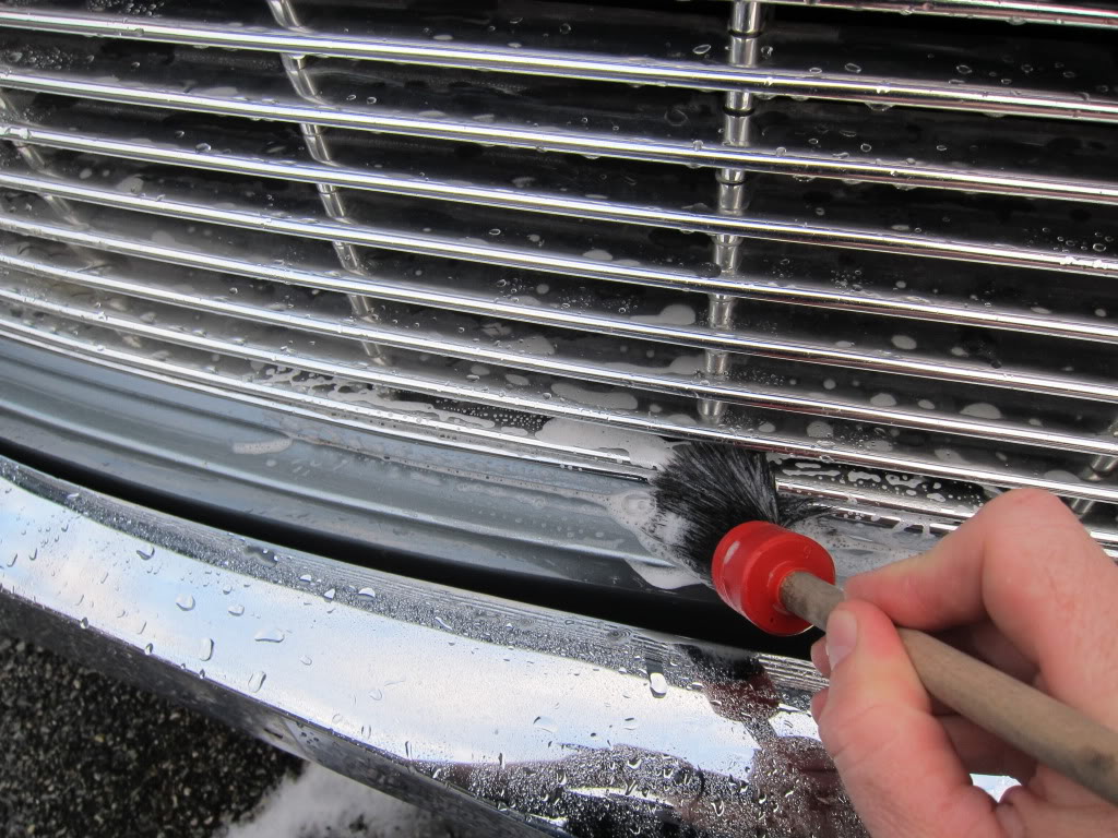

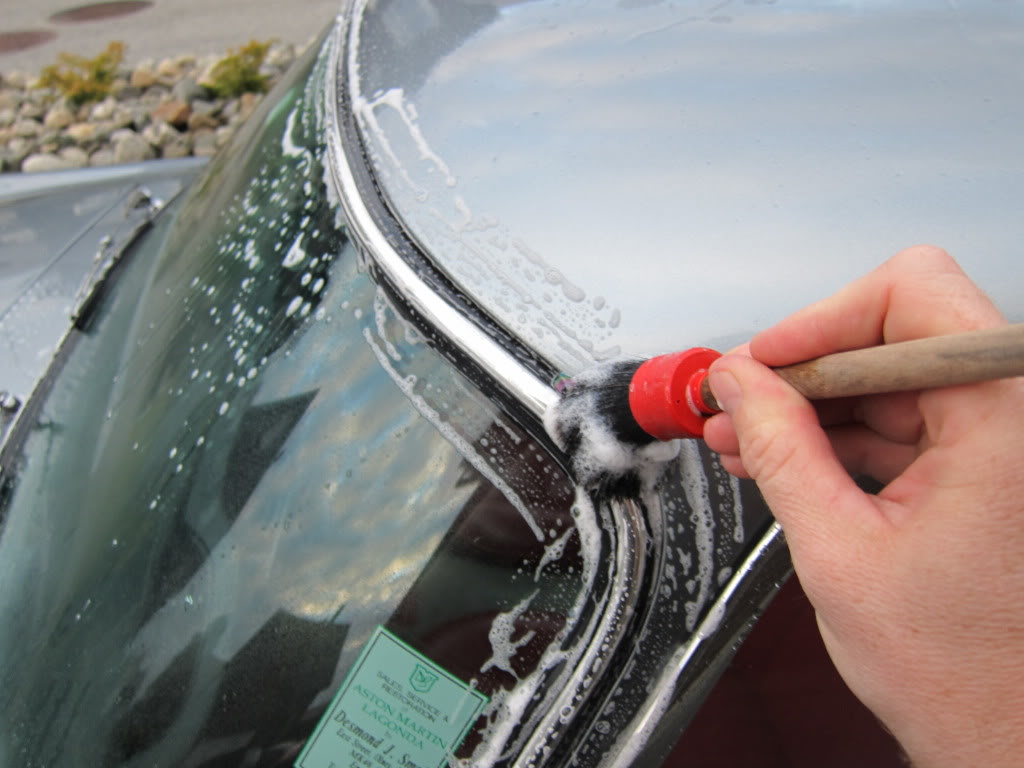

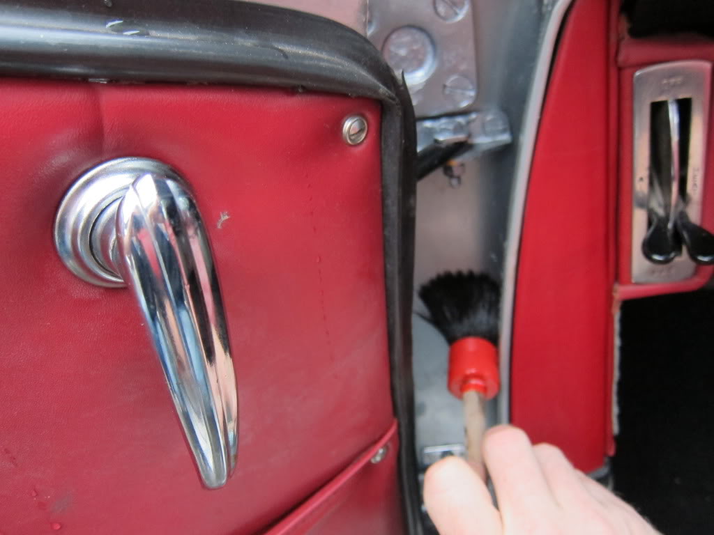

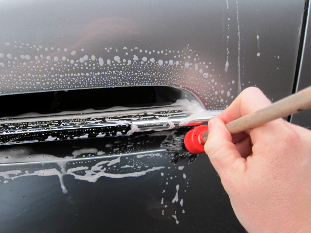

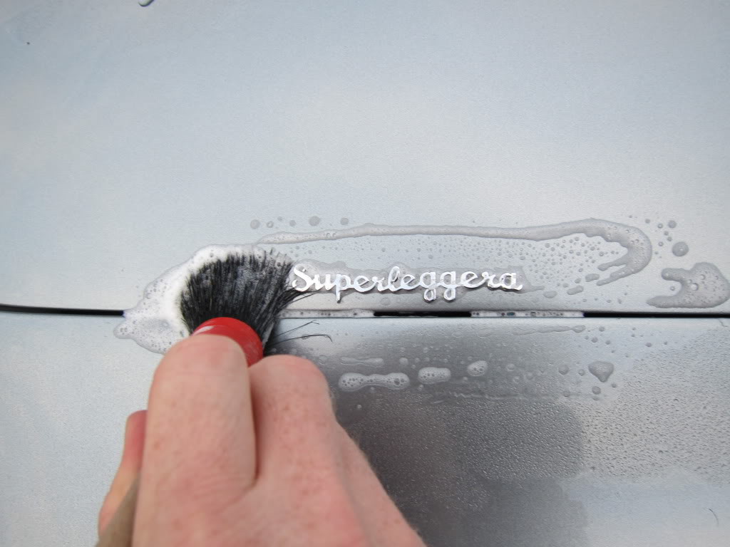

Gikk over trange plasser med apc 1:5 og detailbrush

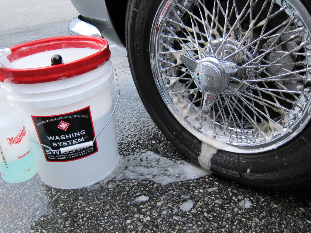

Fant frem bøttene, og ladet den ene med SV carbath

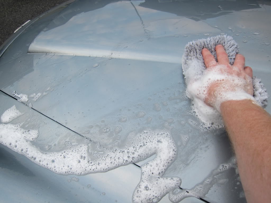

Å vasket bilen med SV washpudel

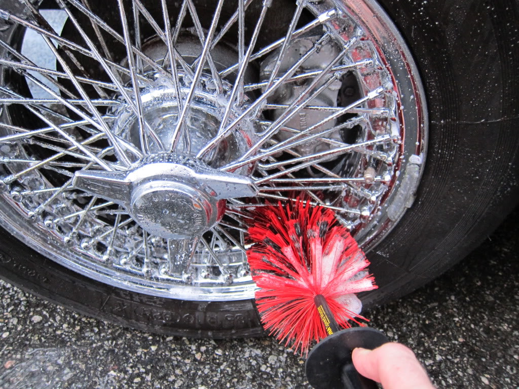

Felgene fikk en ekstra runde med apc og felgbørste
Å da fikk jeg tatt resten av møkka

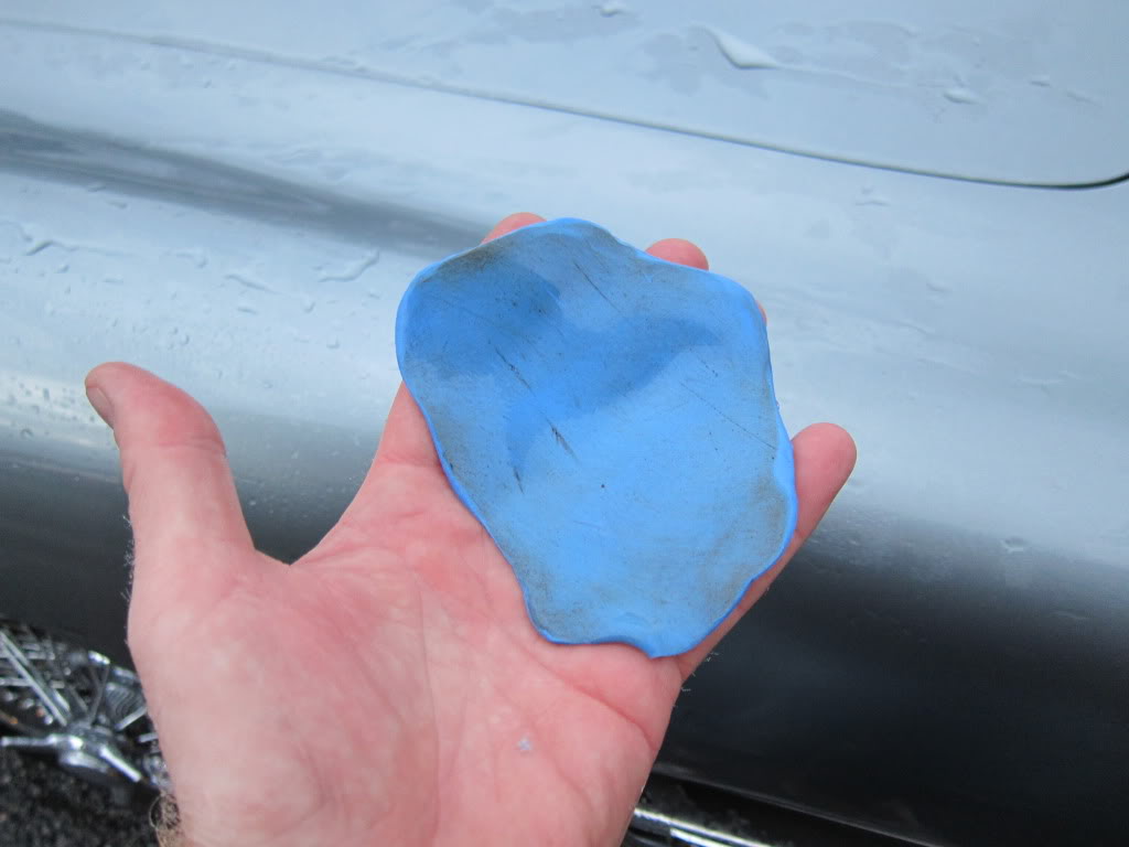

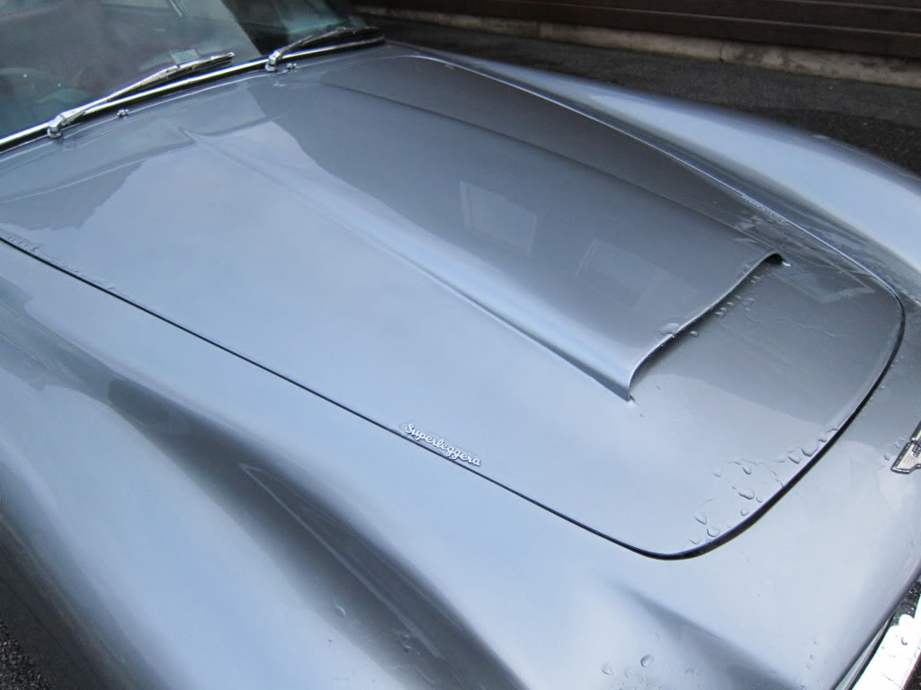

Gikk så over hele bilen med SV paint rubber (her er etter panser og frem skjermer)
Spylte så av bilen, og vannet lå helt flatt

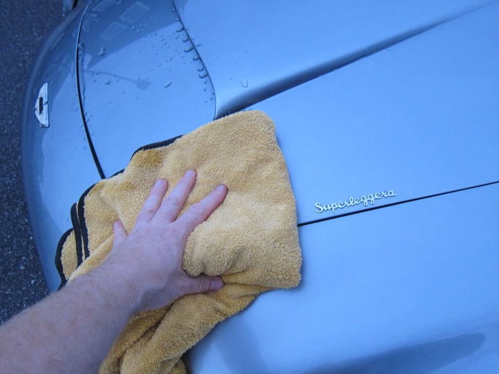

Tørket med miracle dryer

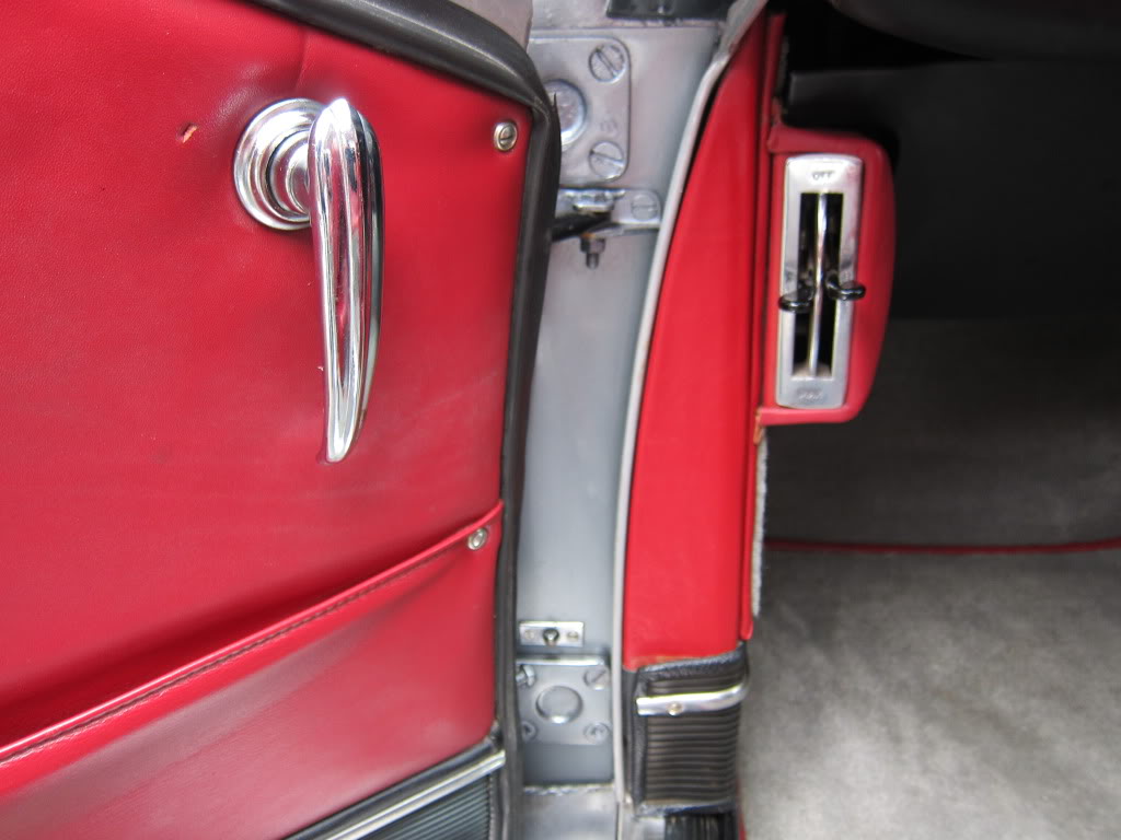

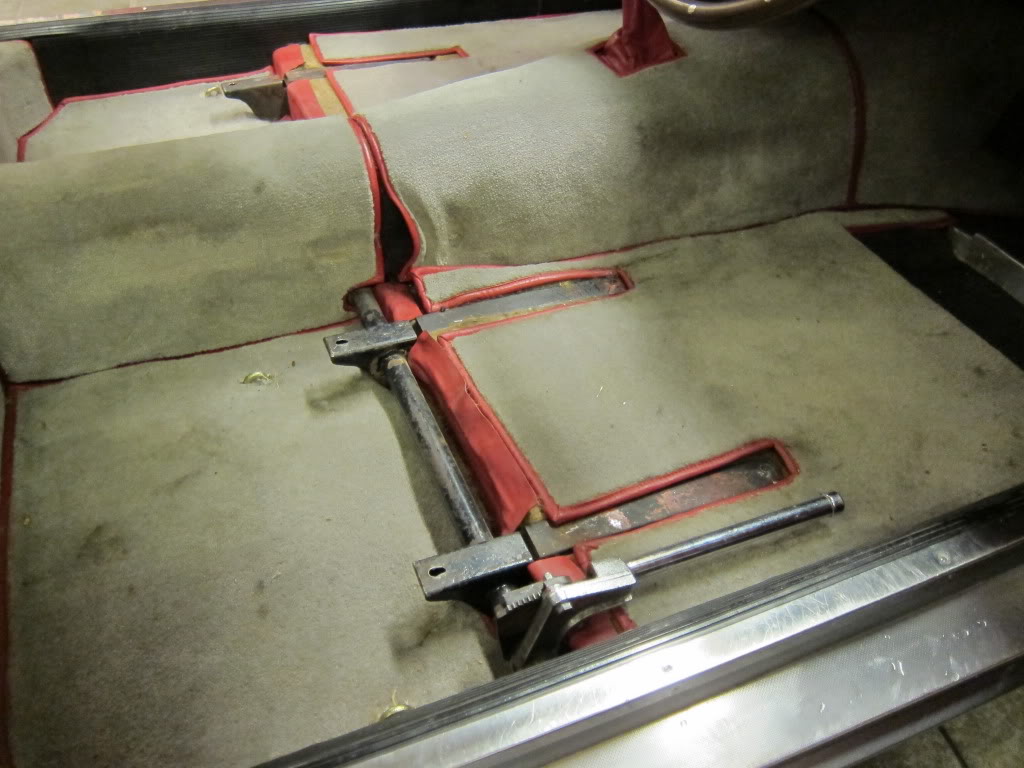

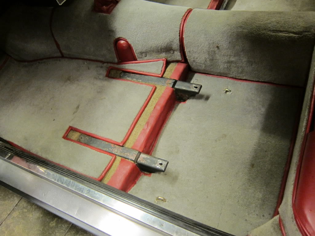

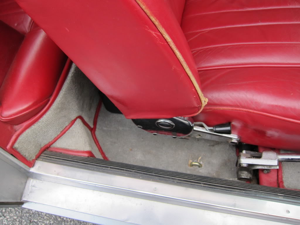

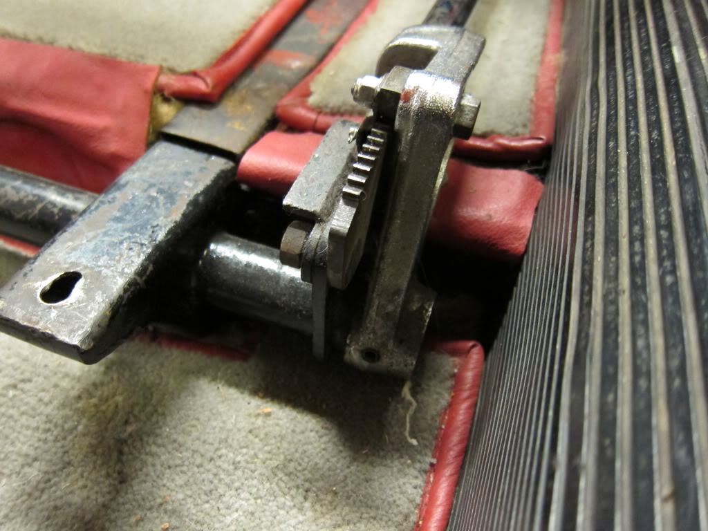

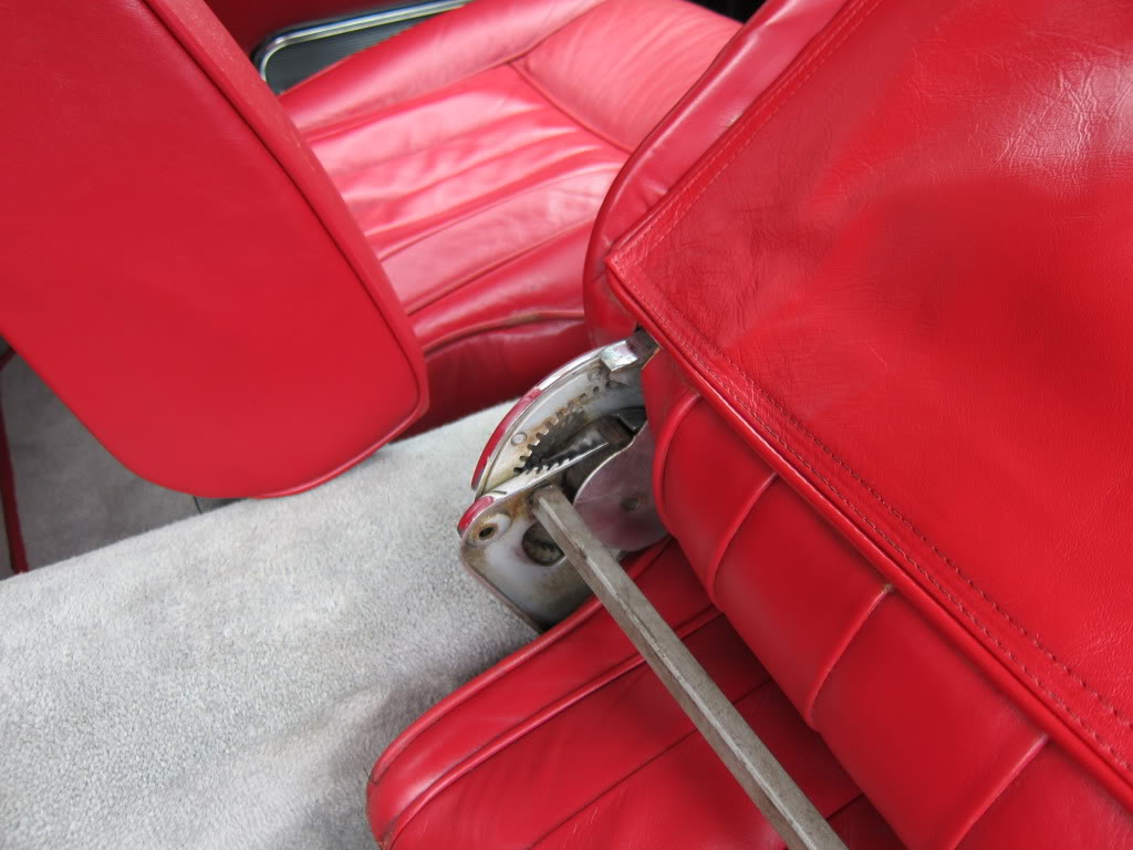

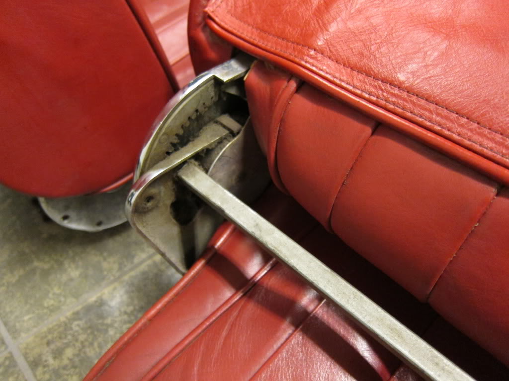

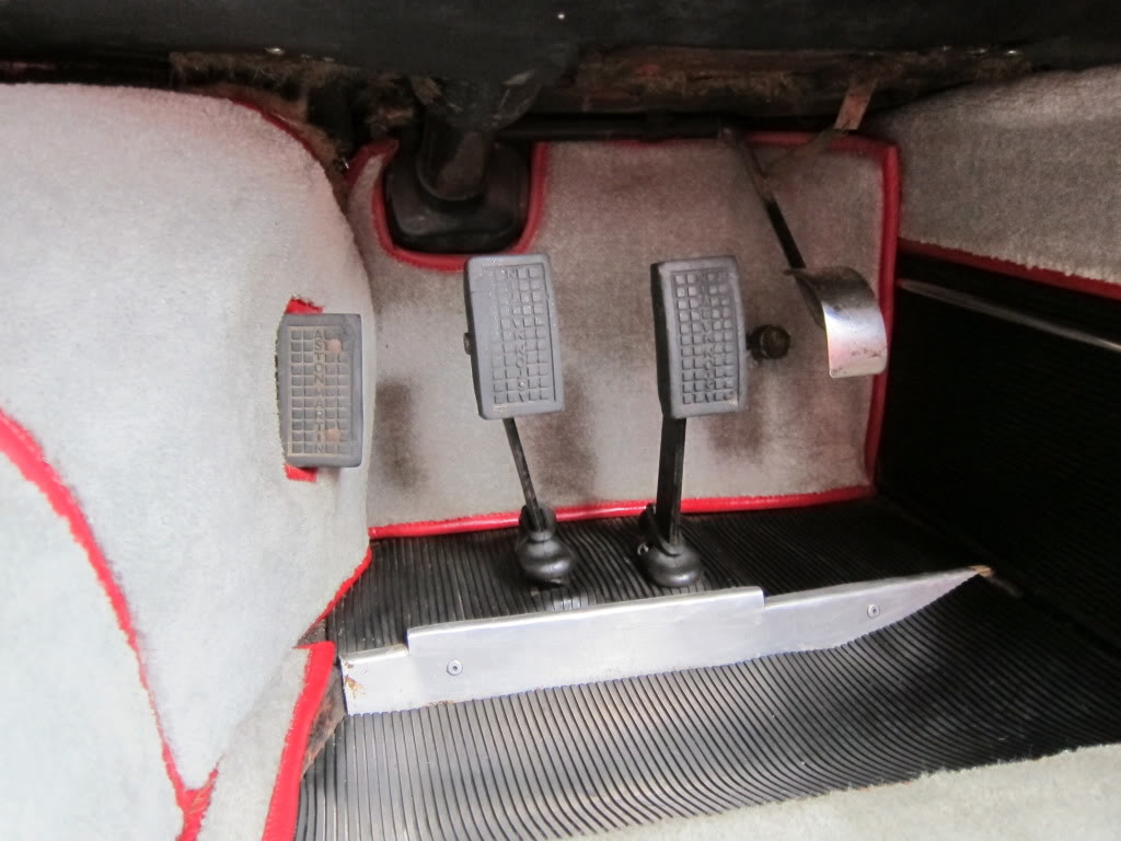

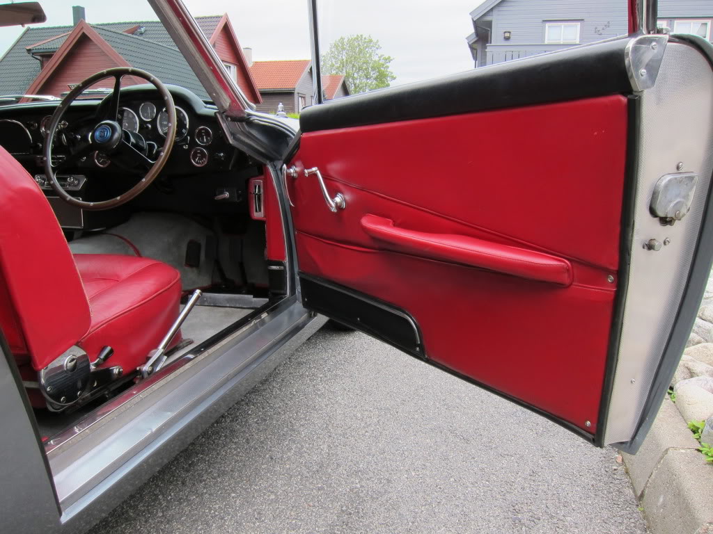

Fikk bilen inn i garasjen, og demonterte fremstolene for bedre adkomst

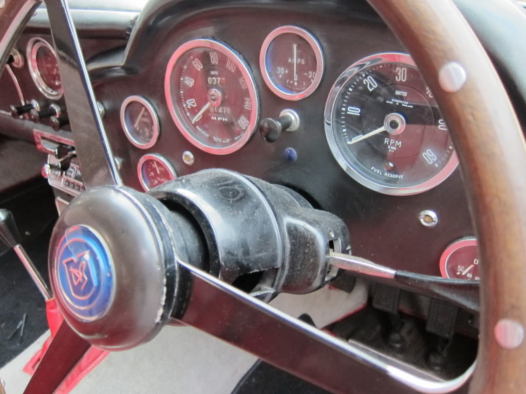

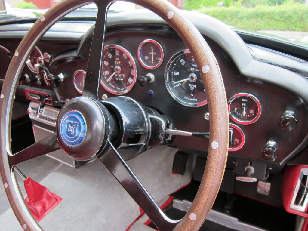

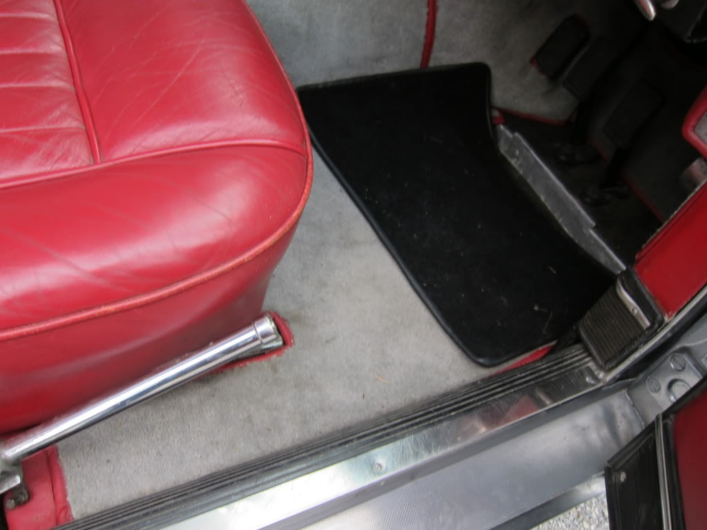

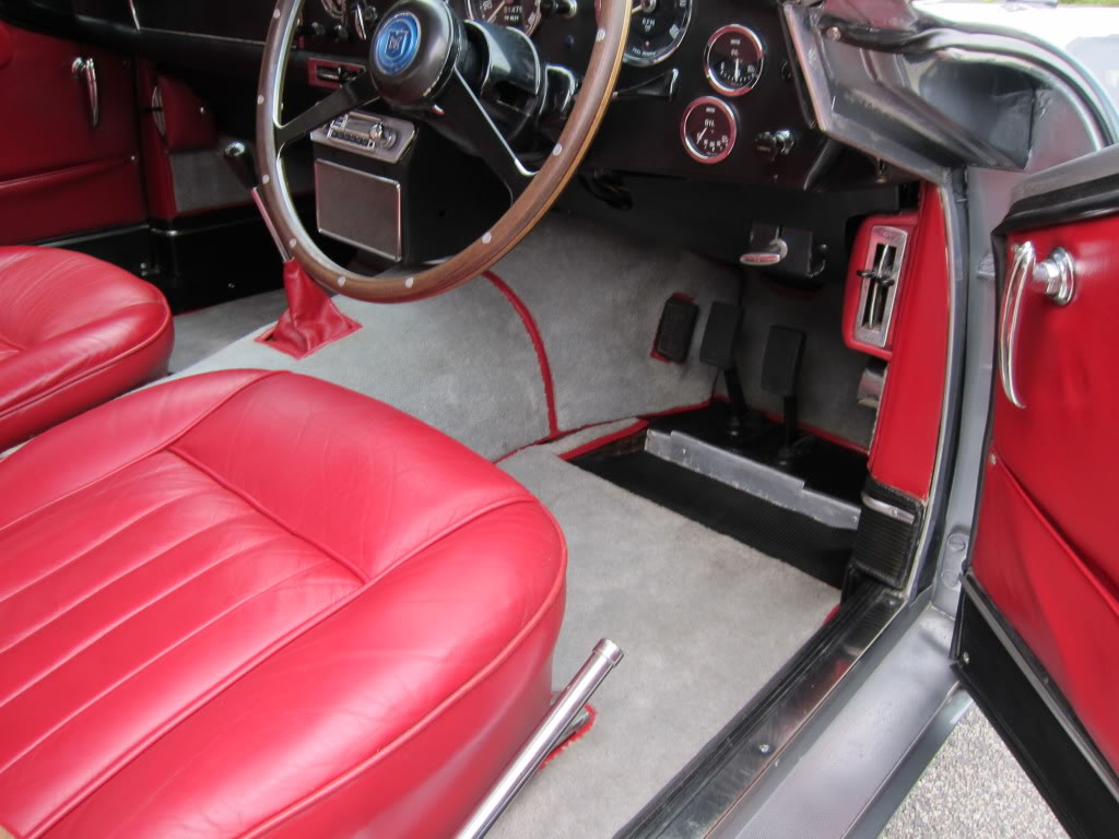

Noen interiørbilder uten stolene

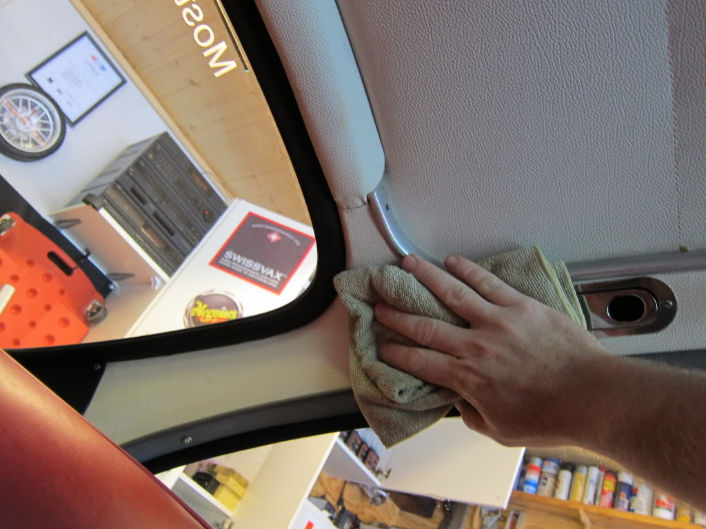

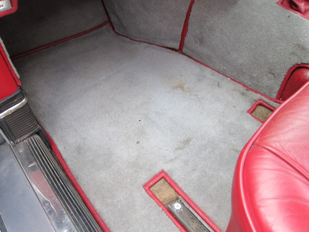

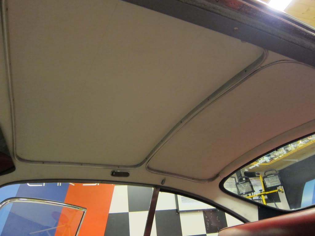

Begynte med å vaske taket med mf og apc 1:5

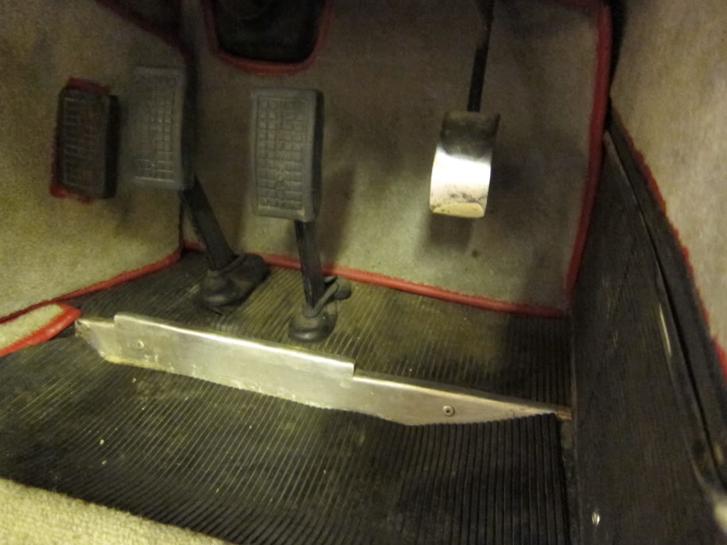

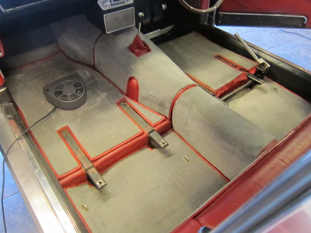

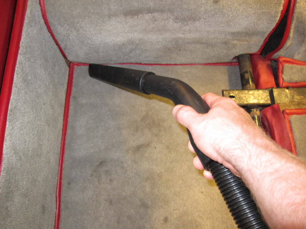

Så var det støvsuging

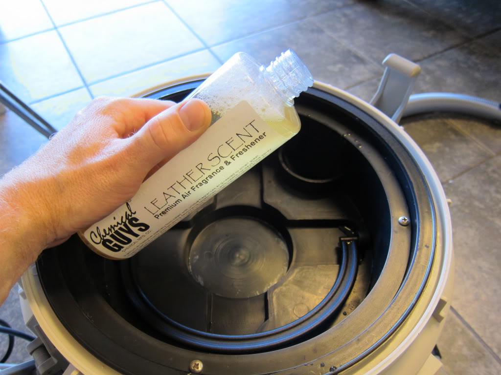

Gjorde så klar combivacen med noen dråper CG leather sent

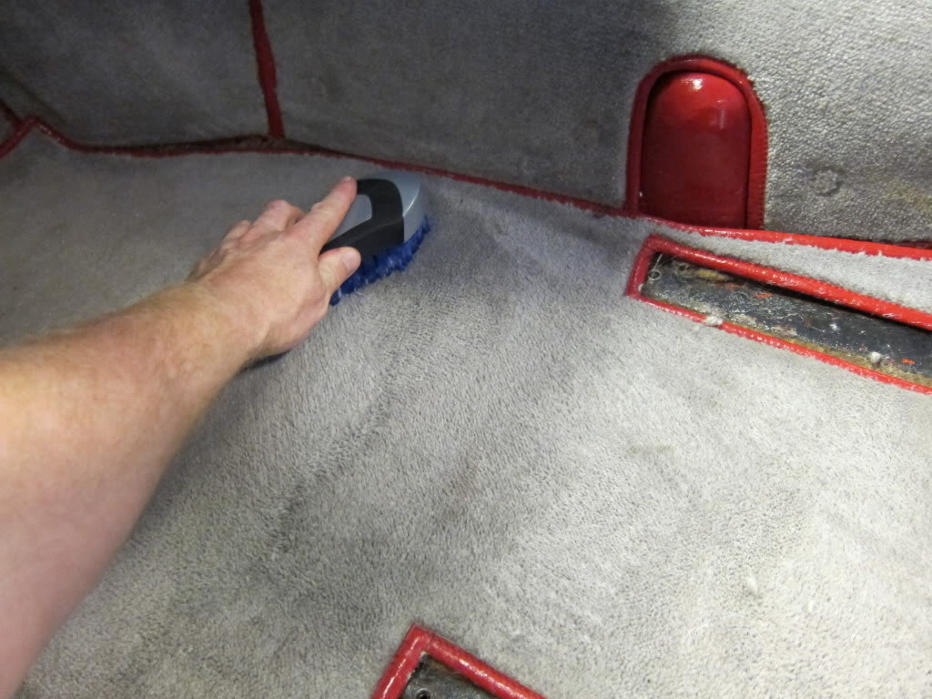

Jobbet inn apc med børste, og sugde opp med combivac
Venstre side renset
Defa varmevifte til tørk

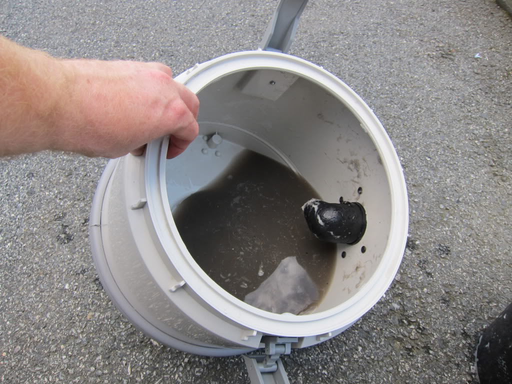

Å skyllevannet var greit skittent

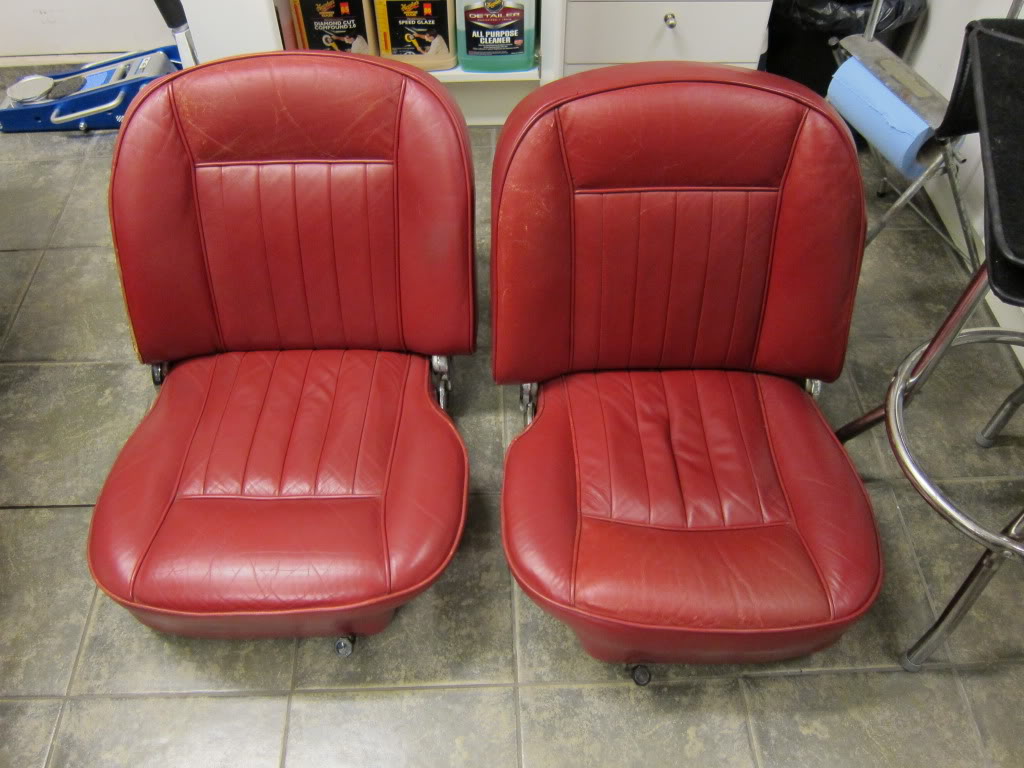

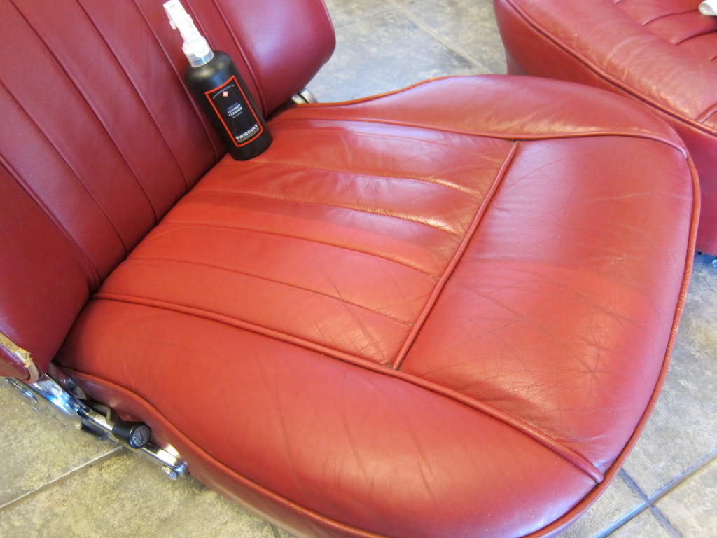

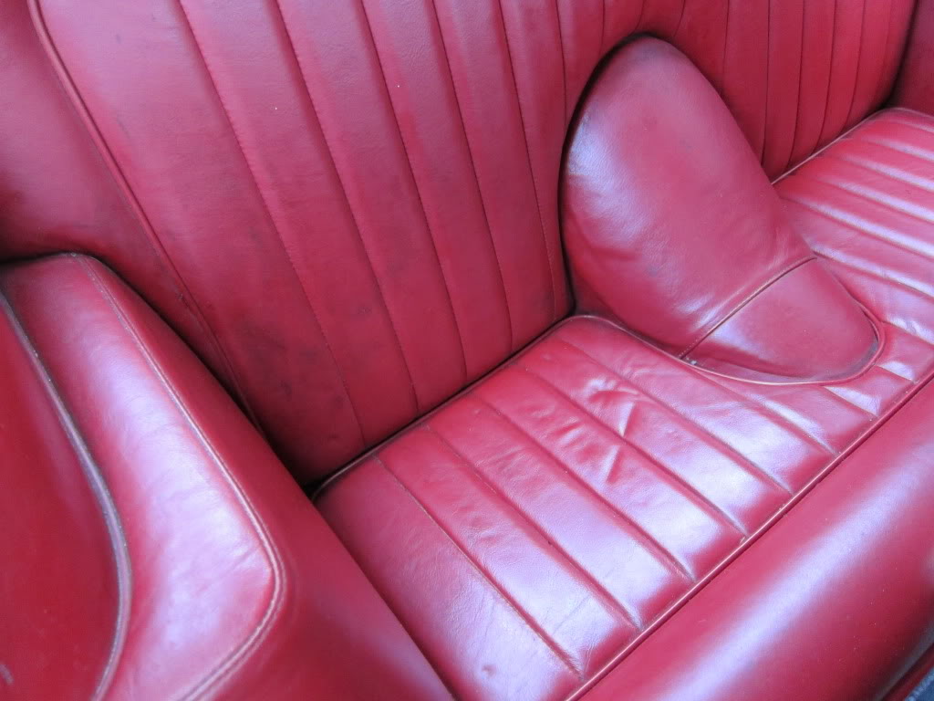

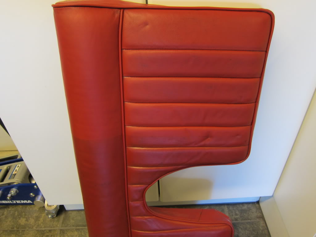

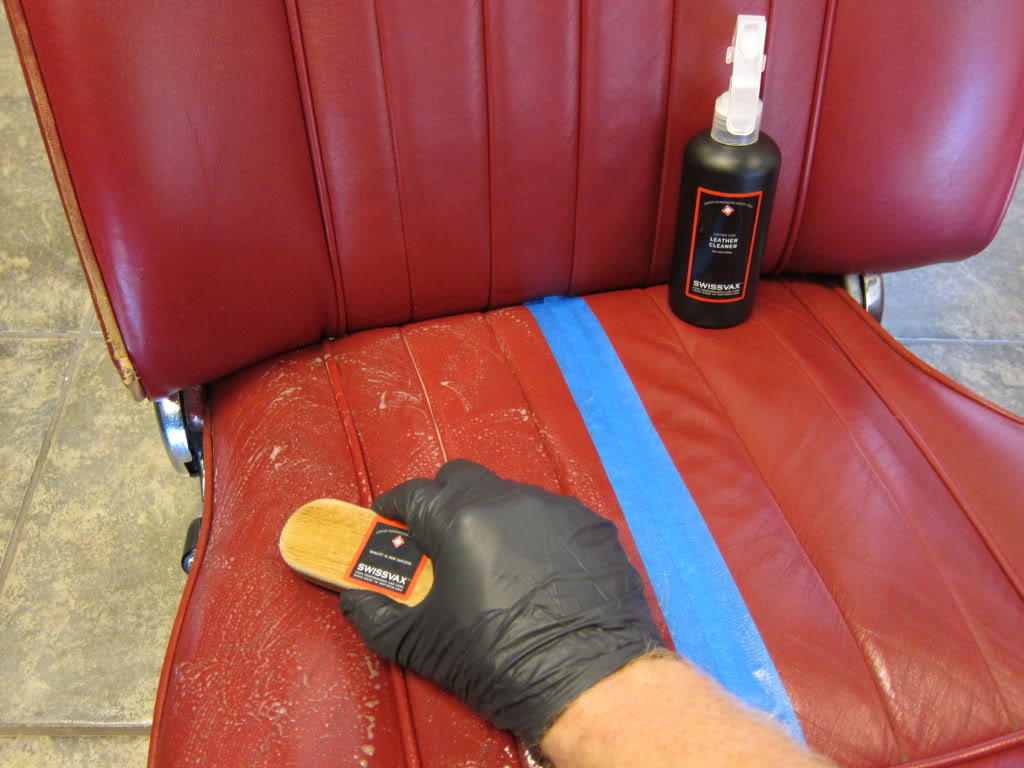

Så var det rensing av skinn, men SV leather cleaner
Et par 50/50

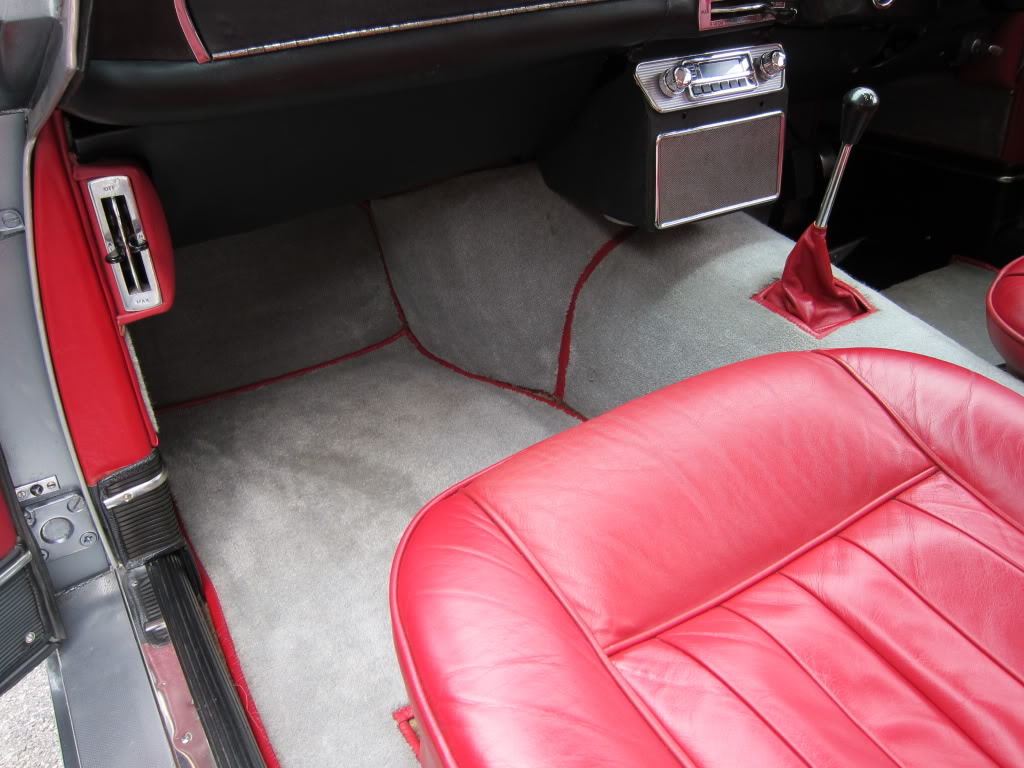

Så ble skinnet satt inn med SV leather milk

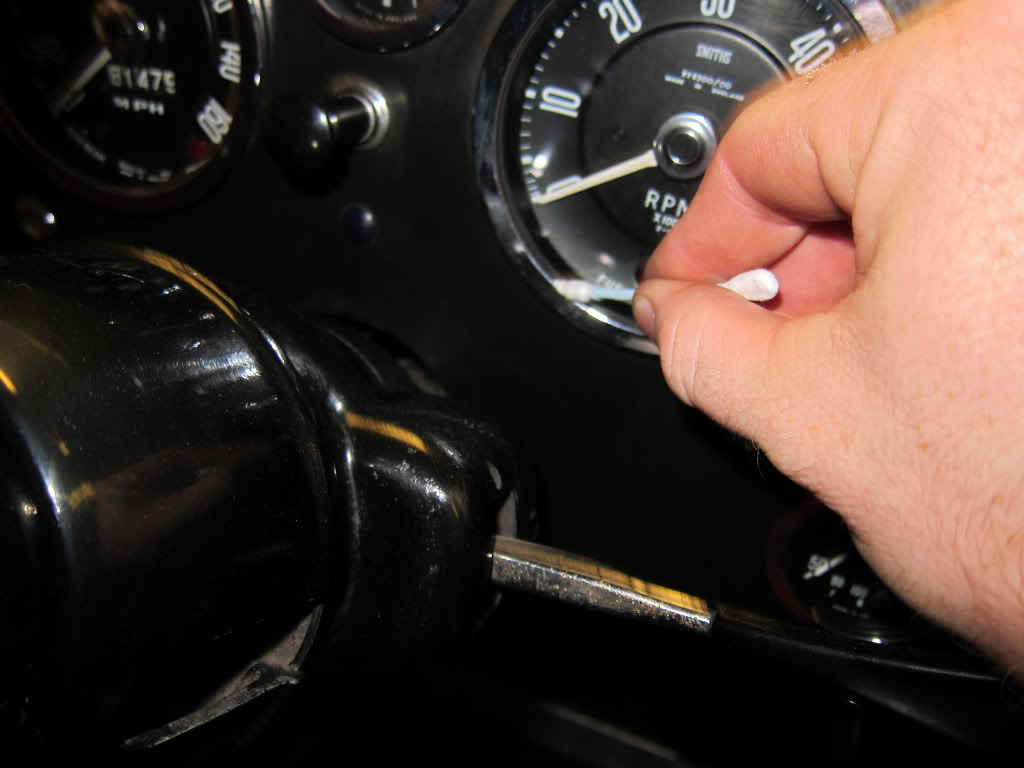

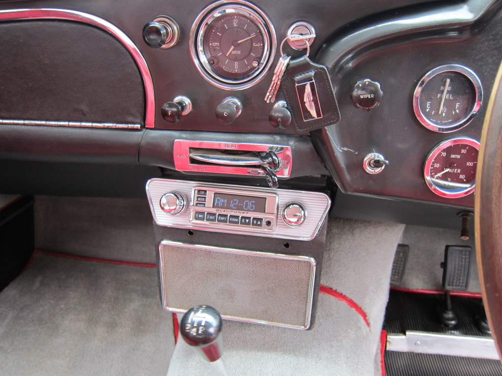

Interiøret ble vasket med apc, mf og detail sticks
Innvendig plast/gummi ble behandlet med SV pneu

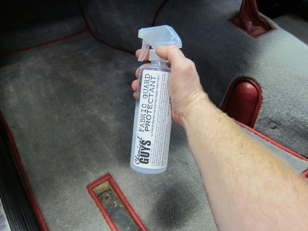

Teppene ble forseglet med CG fabric guard

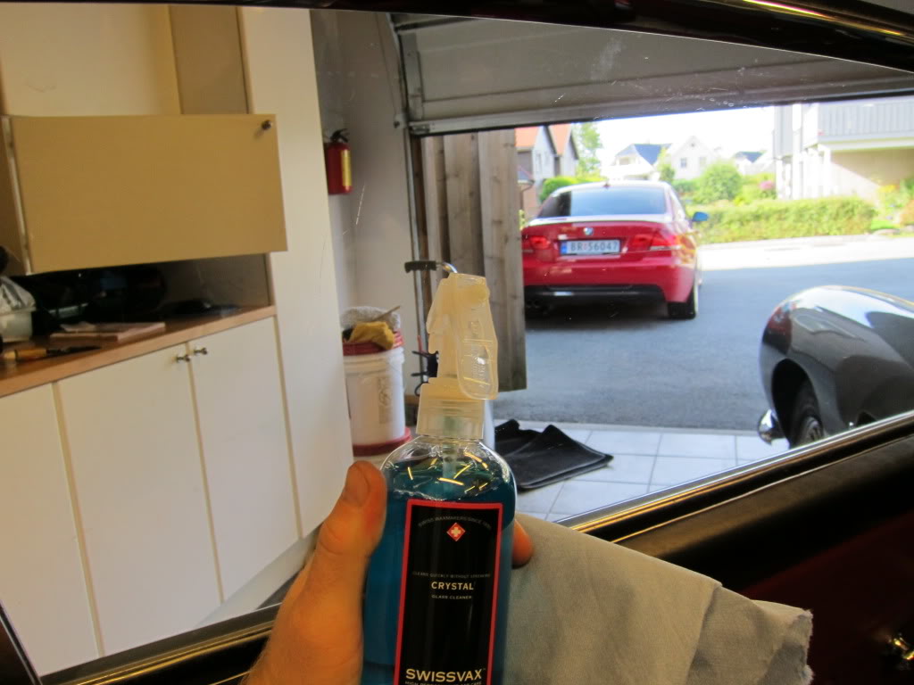

Rutene vasket med SV crystal

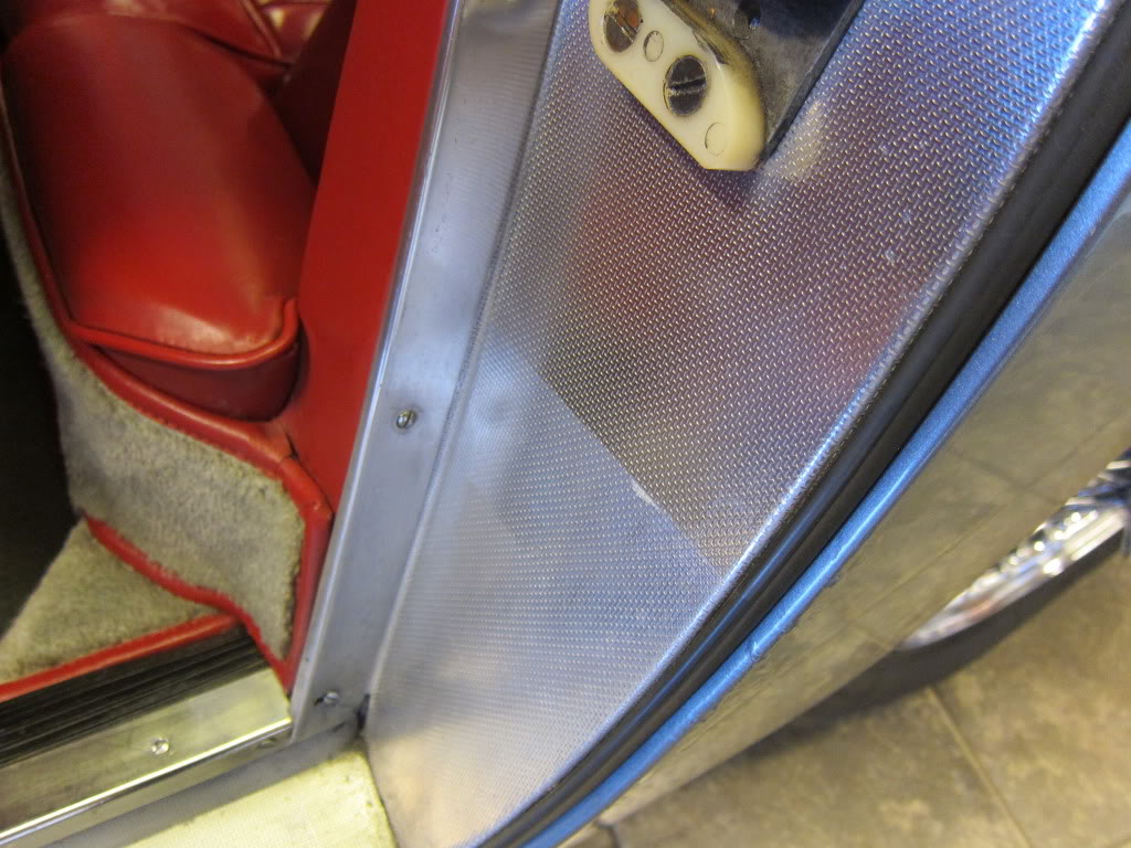

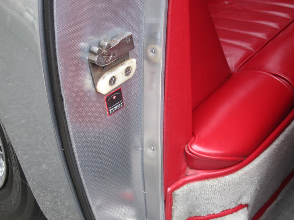

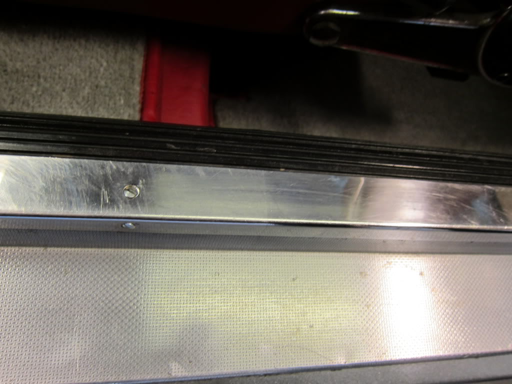

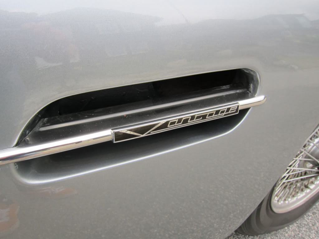

Metall i døråpninger ble polert med autosol, og SV metal polish. Et par 50/50

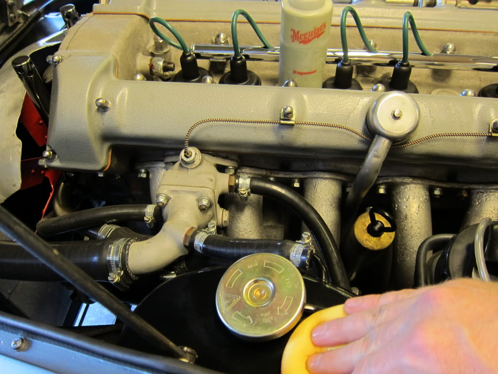

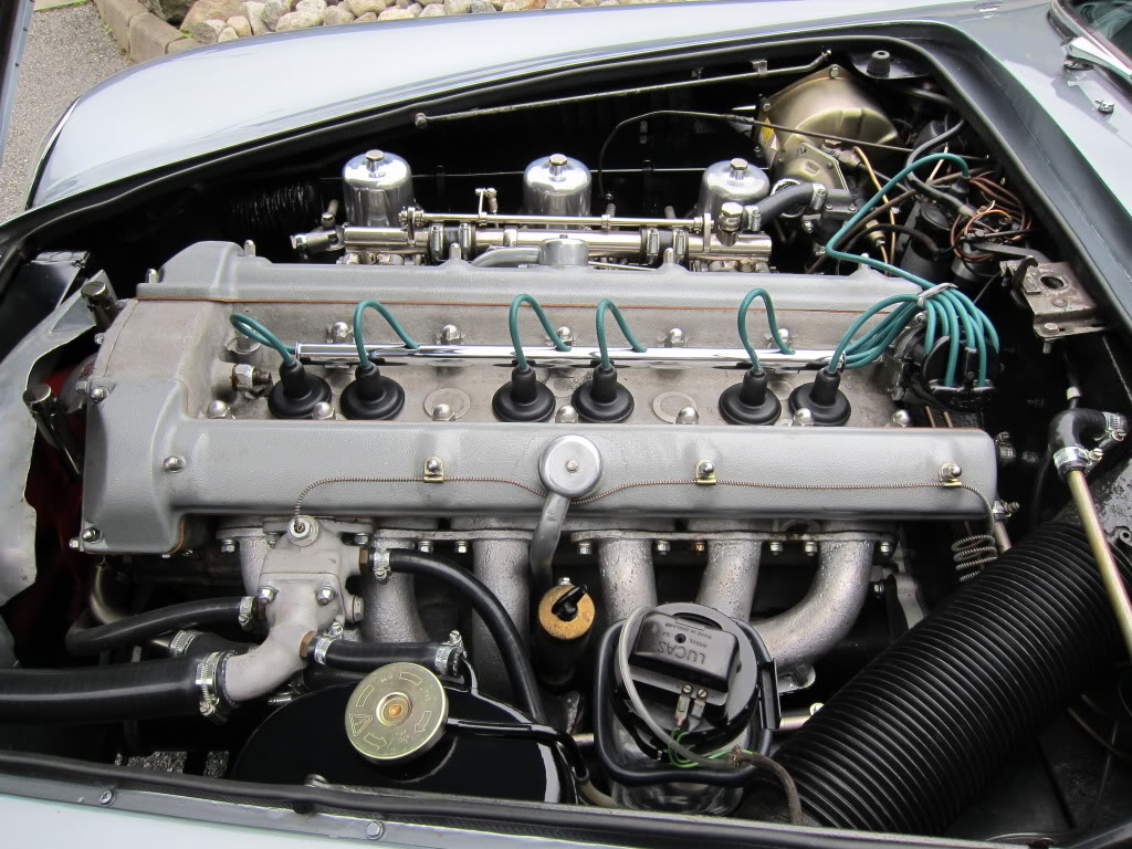

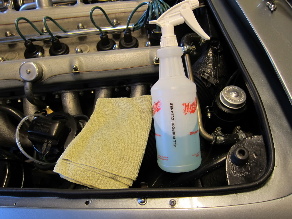

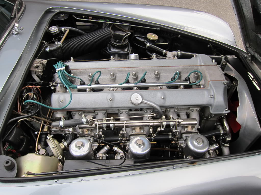

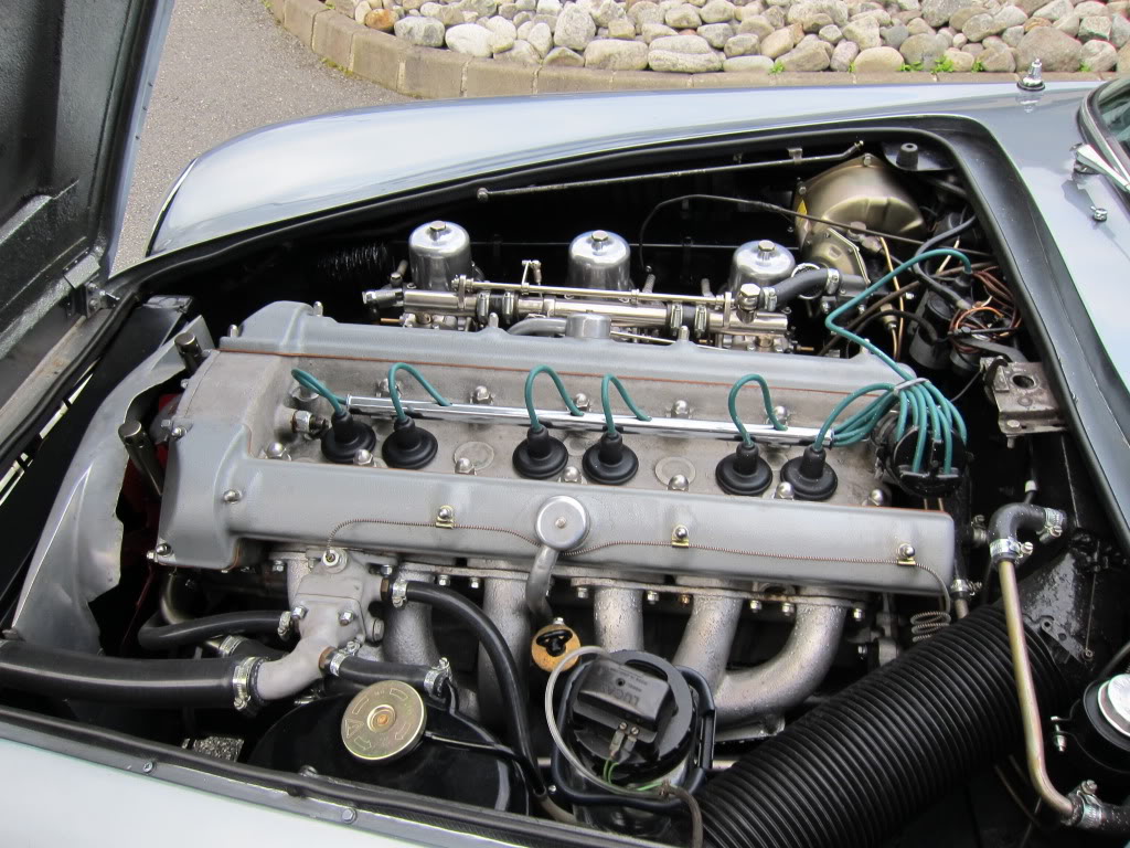

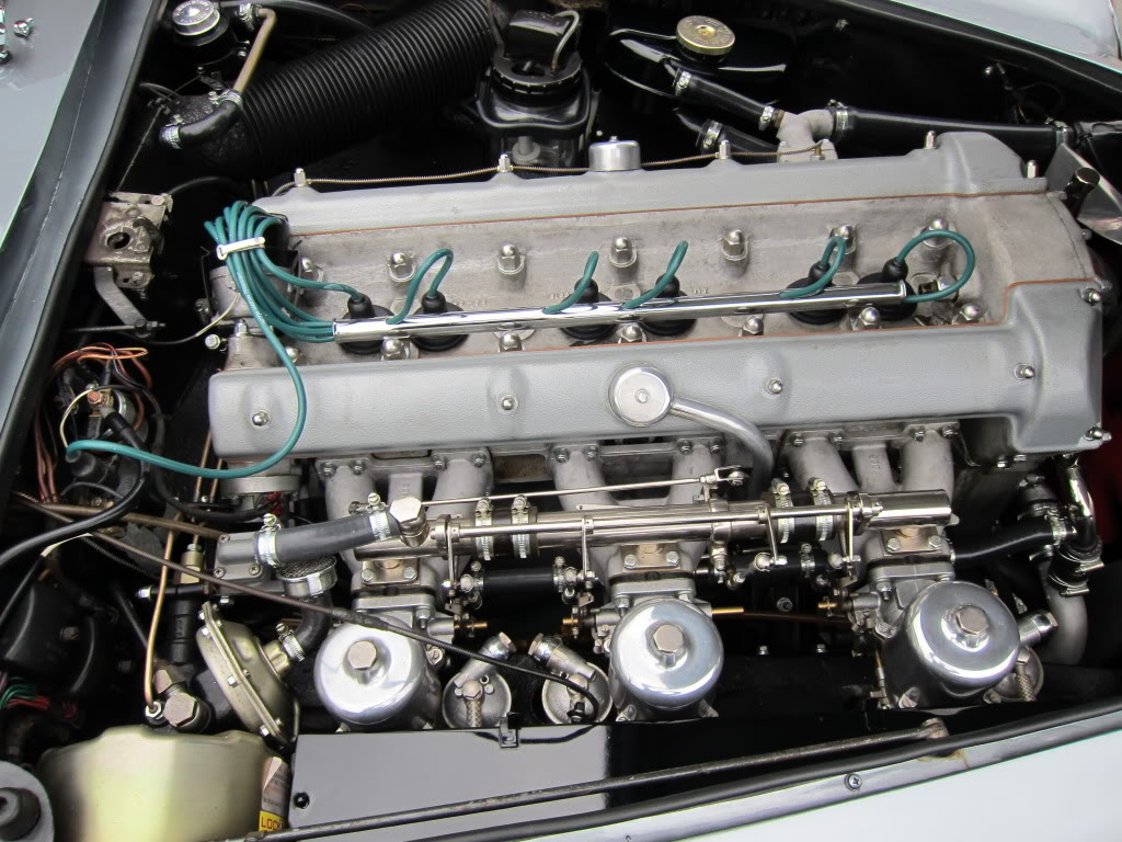

Jeg tok ikke sjangsen på å brukeHT i motorrommet, så det ble en omgang med apc og mf, og mg#80 på lakkerte flater.

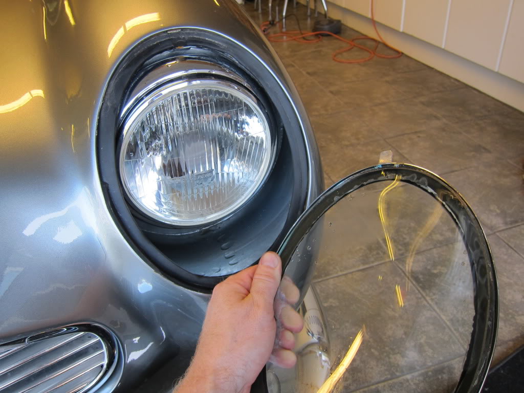

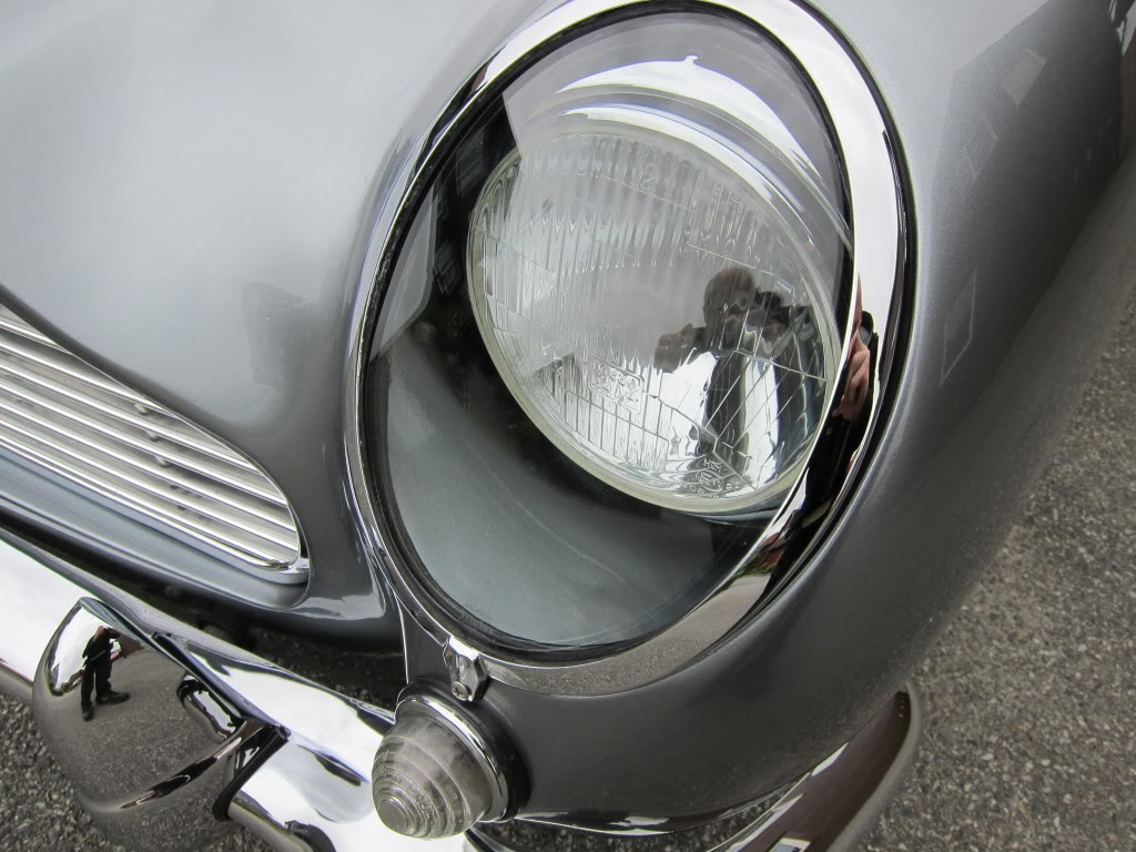

Lykteglassene foran ble demontert, og rengjort.

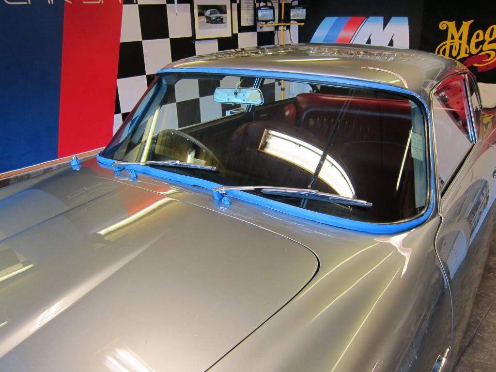

Litt maskering

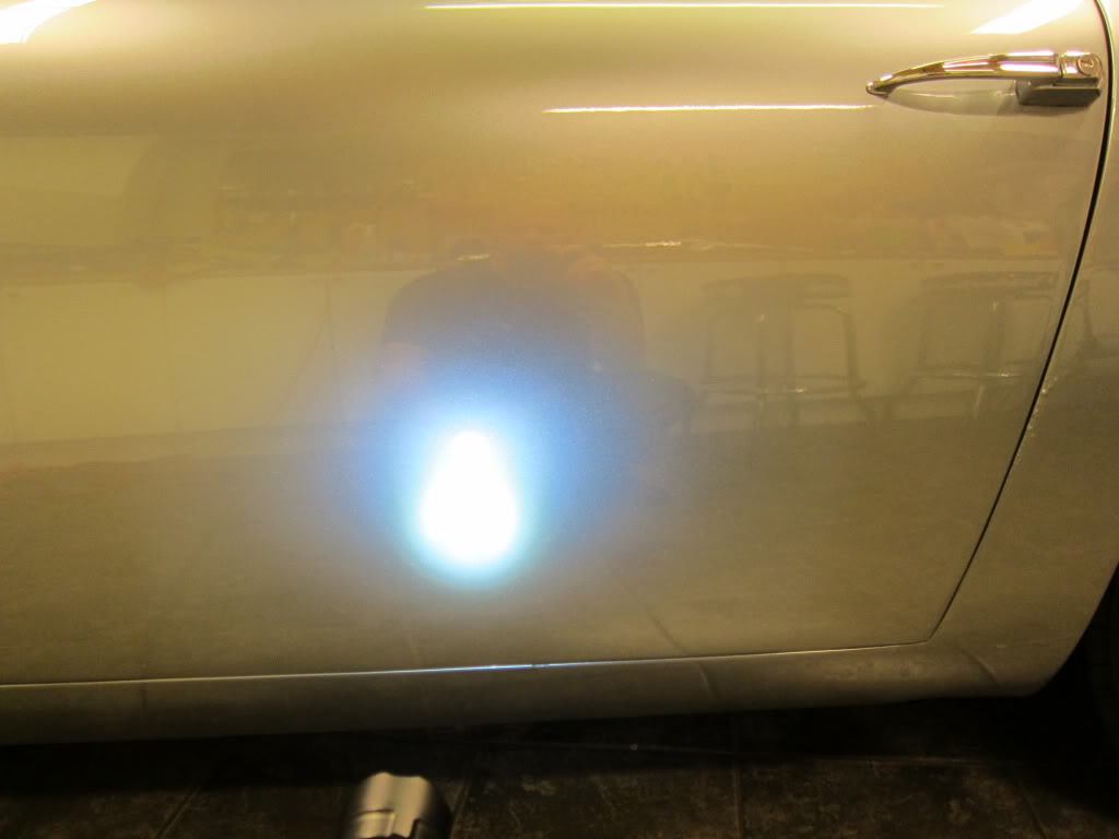

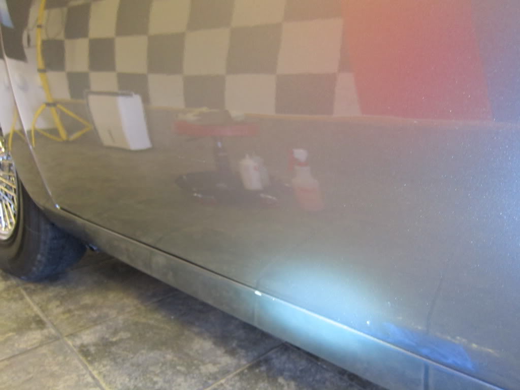

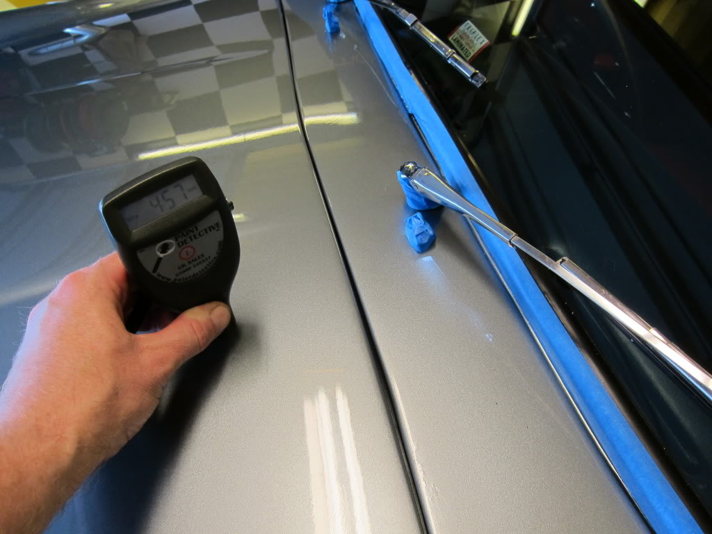

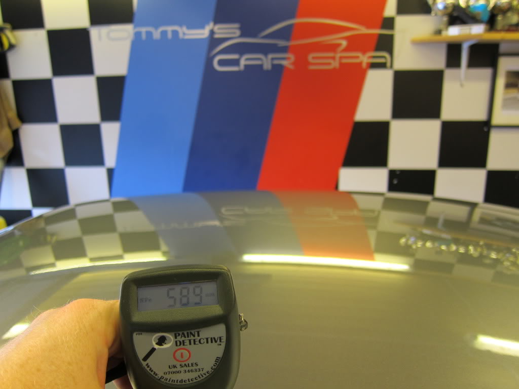

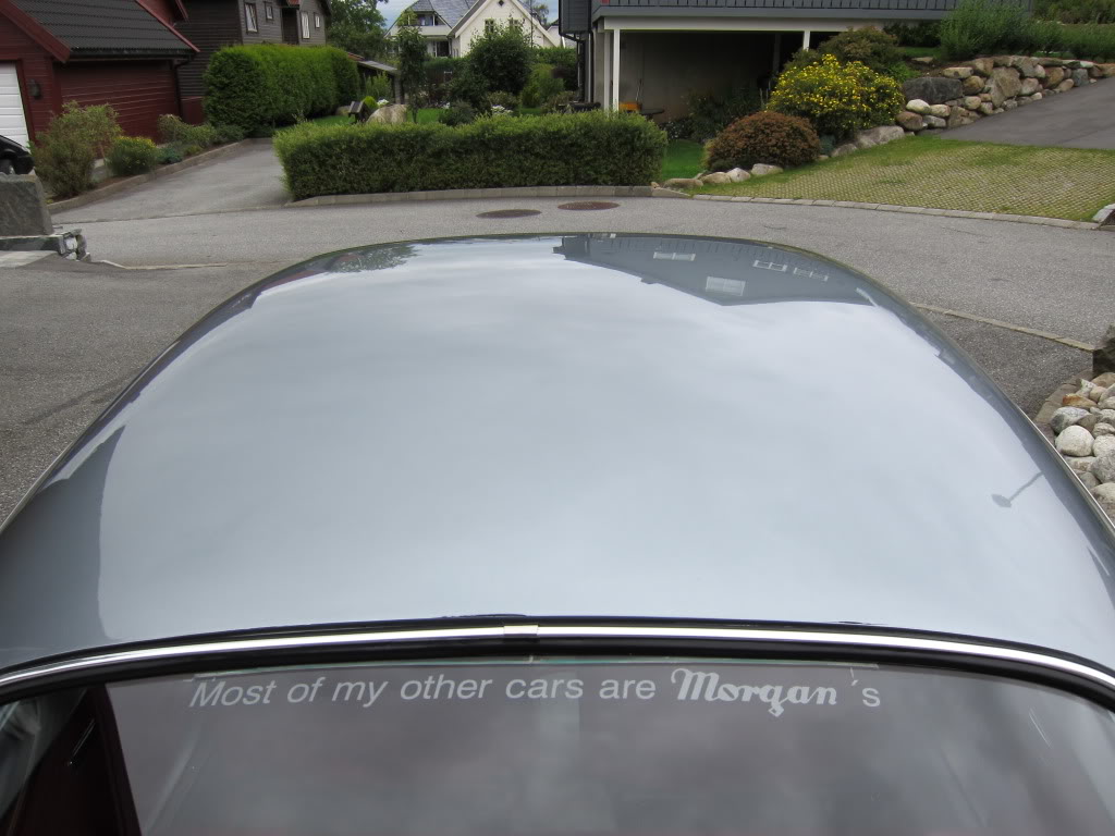

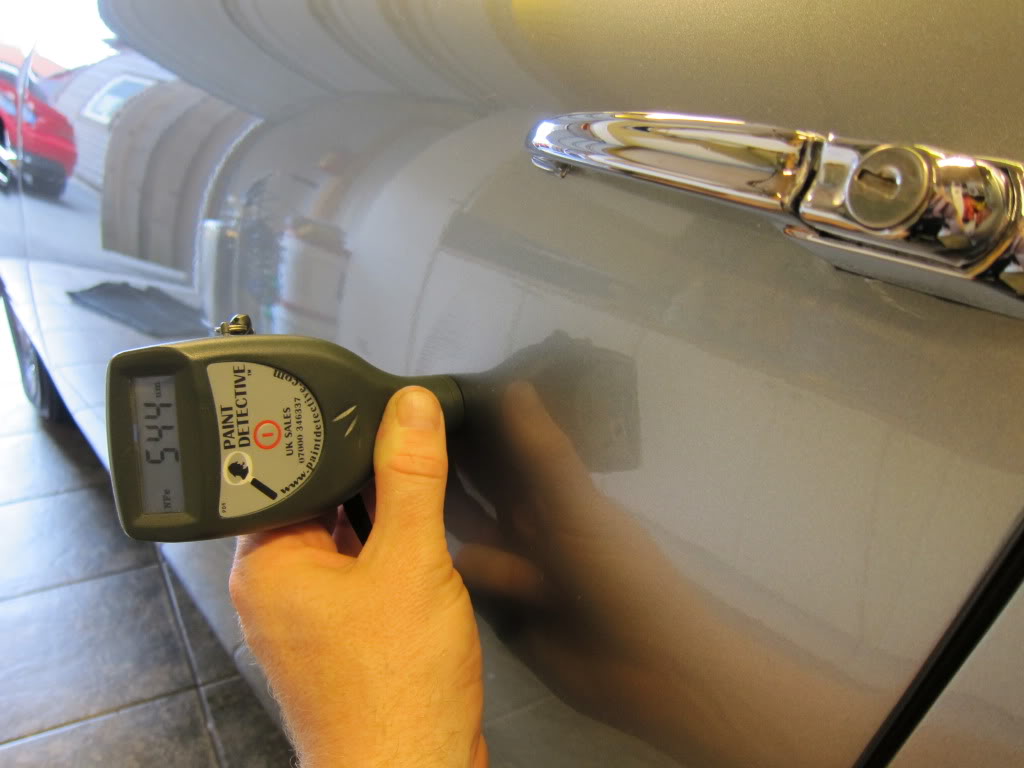

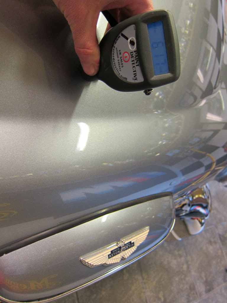

Så litt måling av lakktykkelse, å her var det litt å ta av.

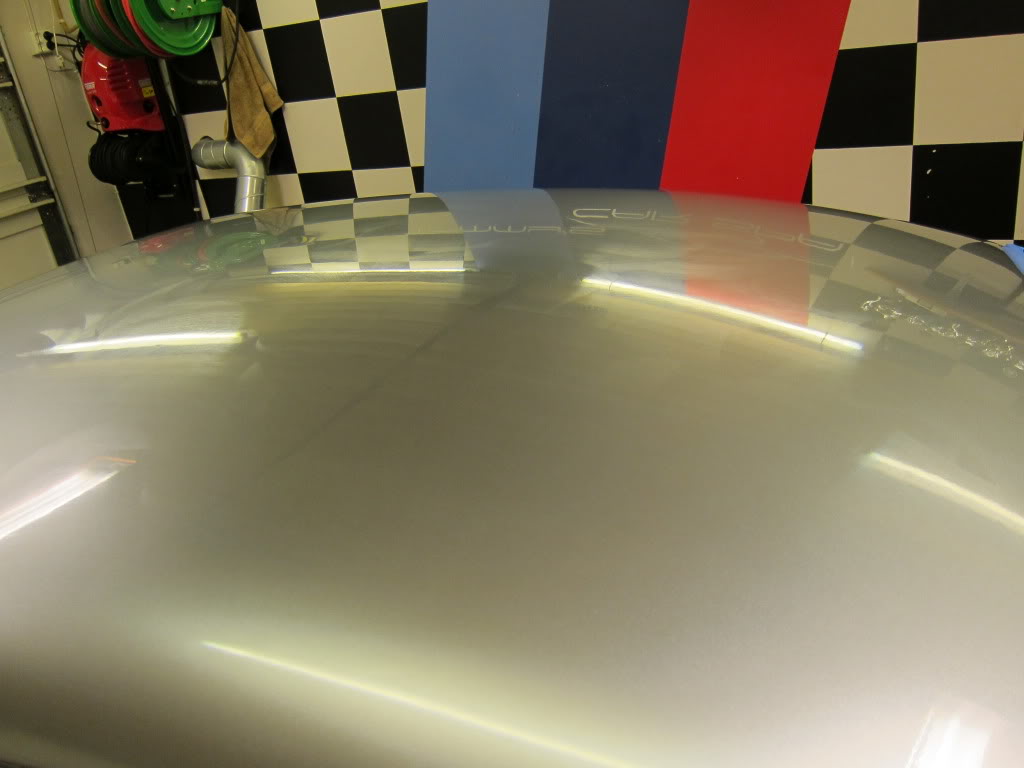

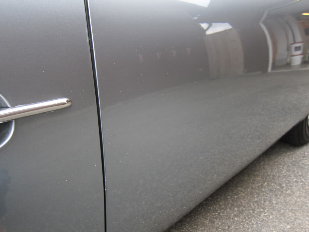

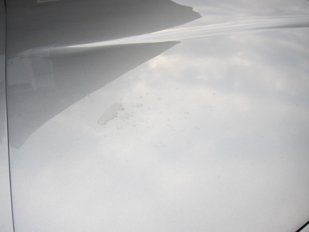

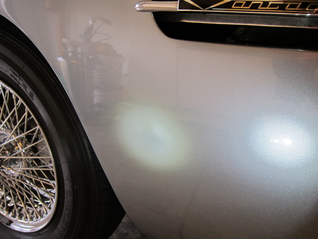

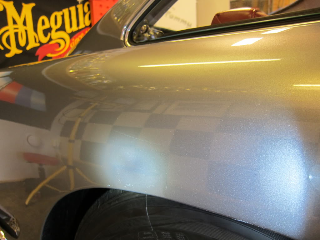

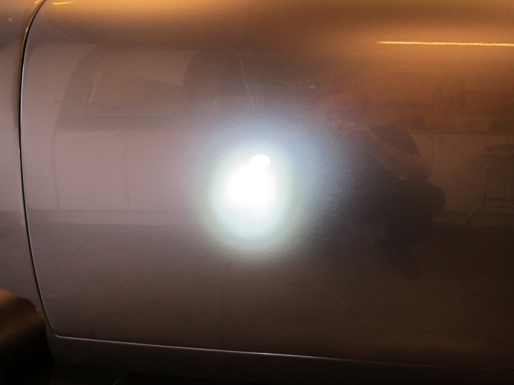

Tilstanden på lakken var overraskende bra, men litt holos, og noen RDS

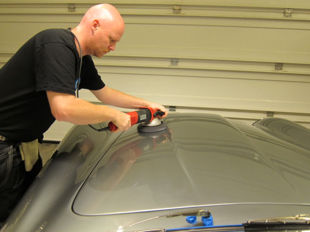

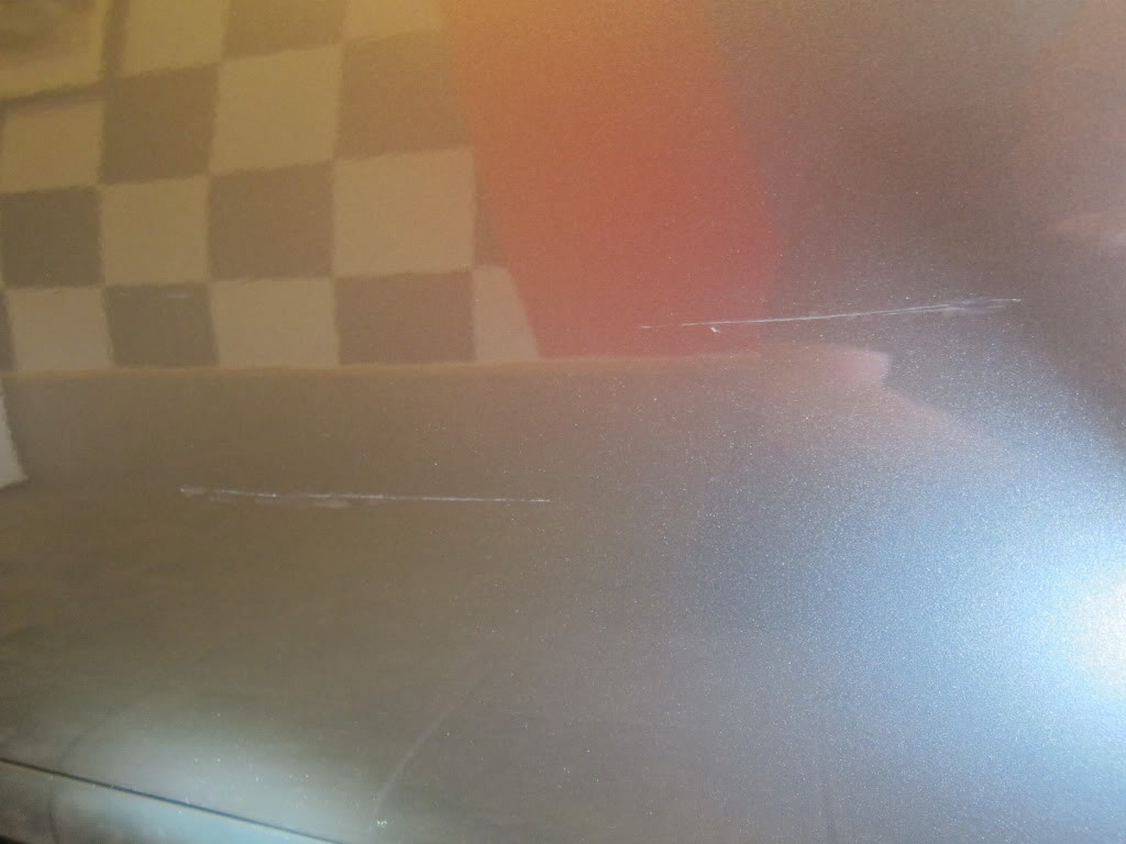

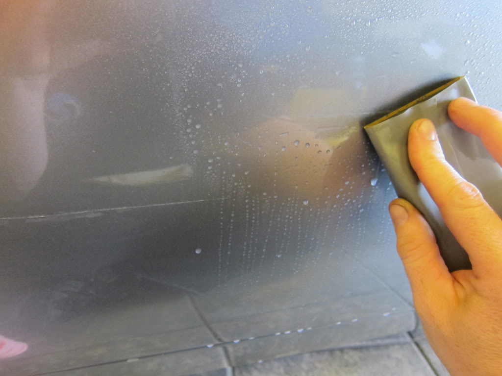

Prøvde først mg#80 på gul pad på en av de mindre RDS, men ingen resultat, så da ladet jeg festoolen med scholl ull og mg#85. Spredde ut på 600rpm, å gikk opp til ca 1500, og kjørte et par pass.......å knapt nok noe synlig resultat. Dette er den desidert hardeste lakken jeg har vert borti. Endte opp med å kjøre samme kombo 8-10 pass på de små RDS, for å få dem bort. Etter dette så var det to ganske dype riper i høyre dør, så her var det frem med våtslipepapiret, kjørte først noen runder med 1500grit, så ned til 3000grit å så ullpad med mg #85
Å etter litt over en time, så var den øverste så å si borte, og den nederste dempet ganske mye (turde ikke slipe mere her, etter å ha fjernet ca 90my )

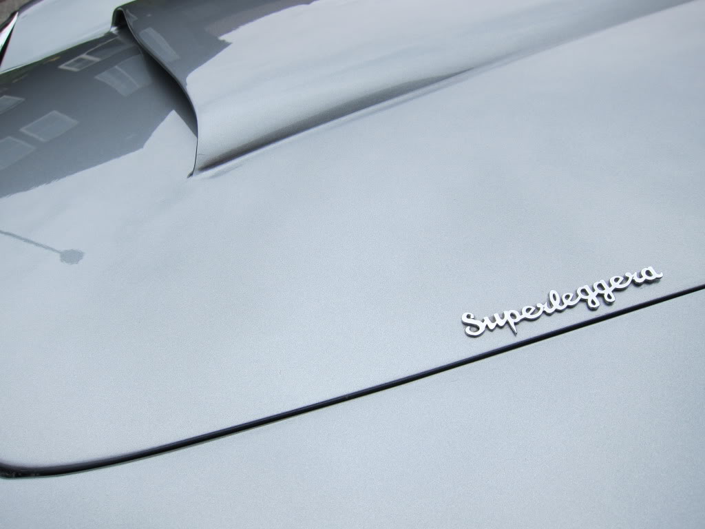

Kjørte så over hele bilen med roterendes og mg#80 på gul pad, tok en wipedown, og kjørte en runde med DA og mg sort pad med CFP

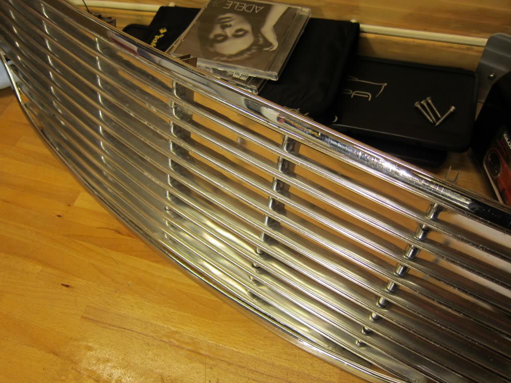

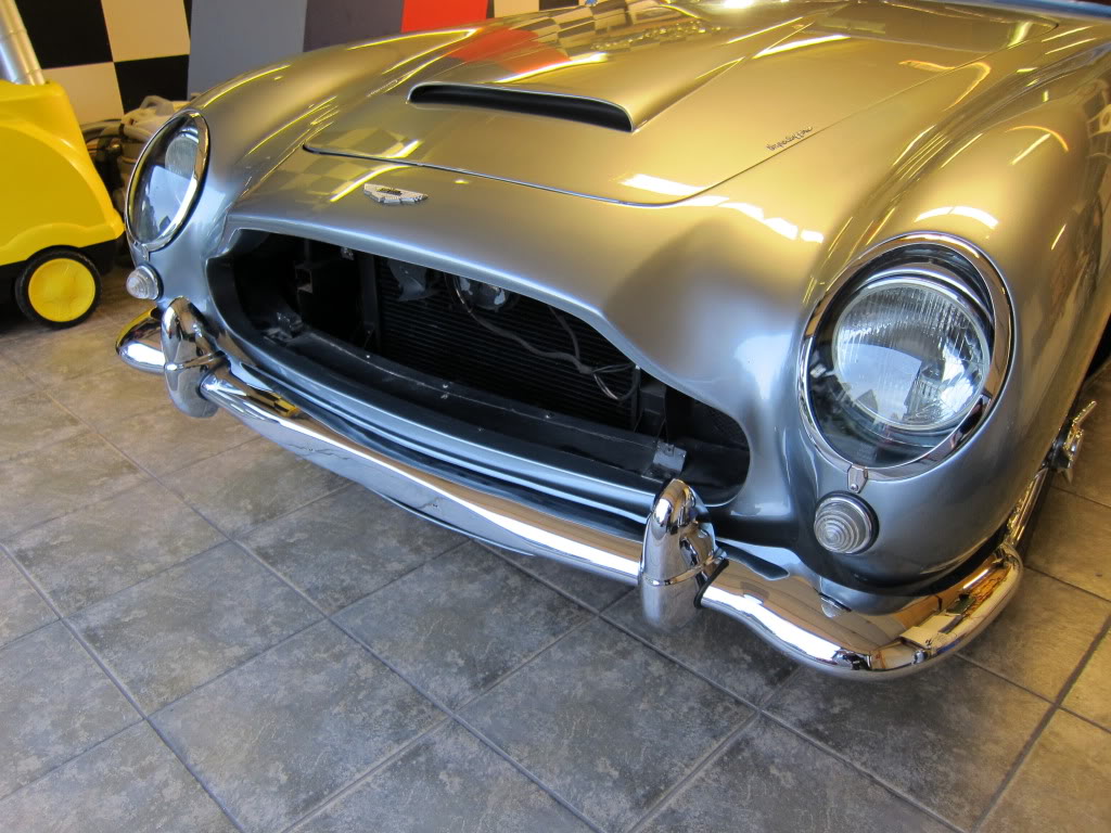

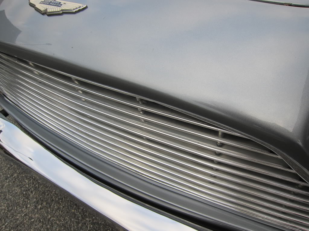

Fjernet grillen for polering
Sjekket for holos, og det ser bra ut

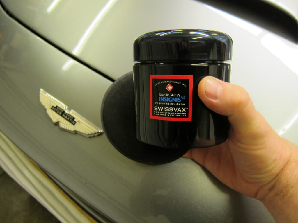

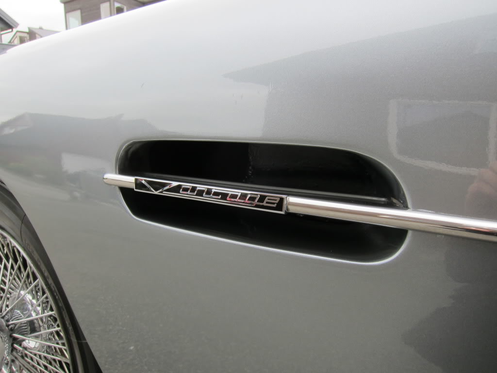

Så var det frem med voksen, og valget falt på SV Insignis v2
Insignis på bilen

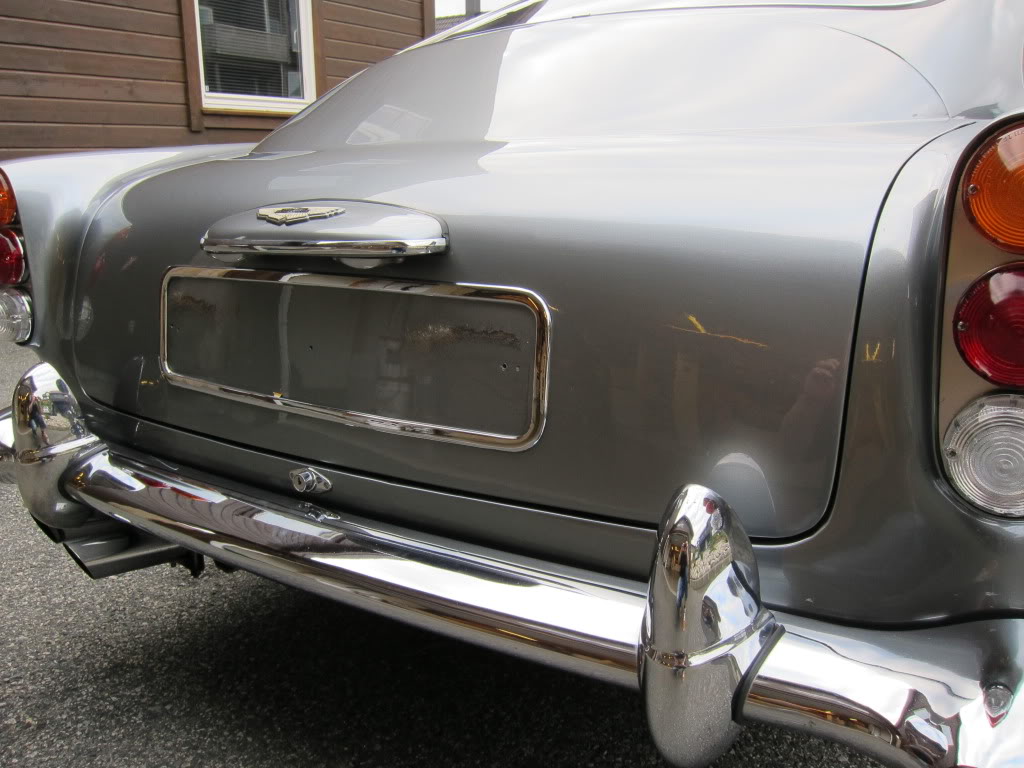

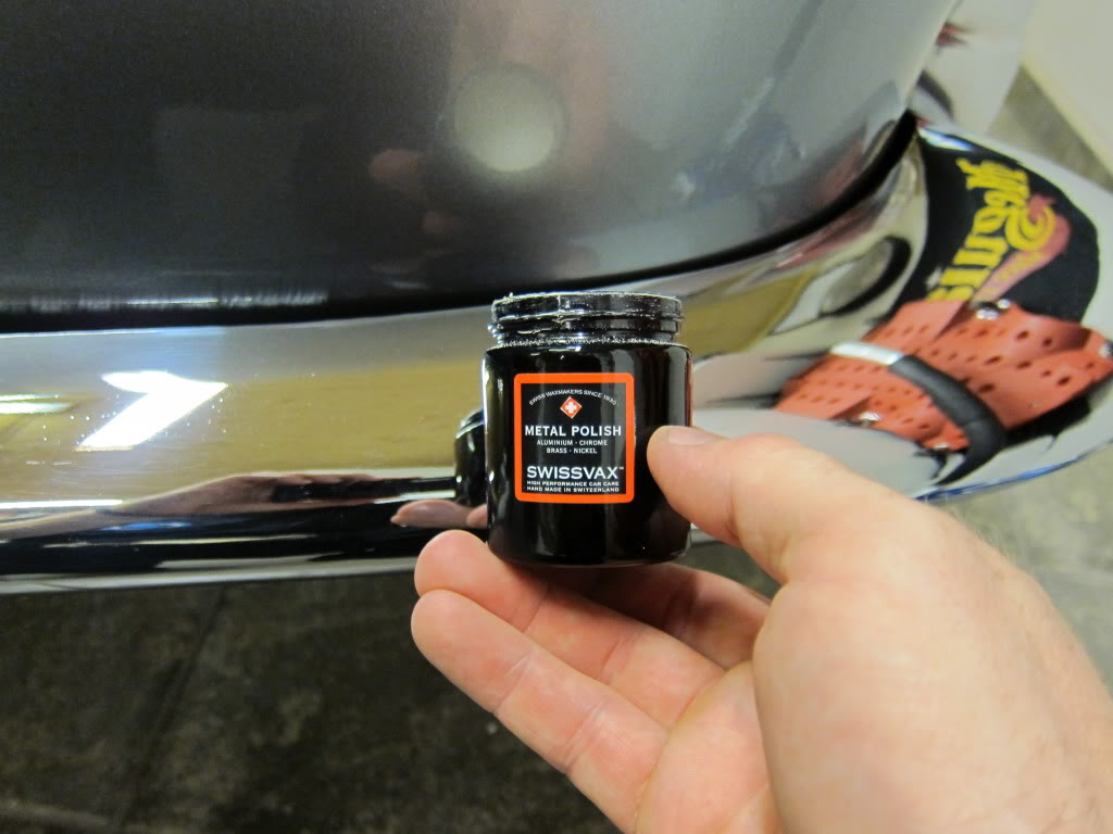

Så fikk jeg brukt opp en halv krukke SV metal polish, for det var en del chrom på bilen.
Et dårlig 50/50 av grillen
Men det ble blankt til slutt

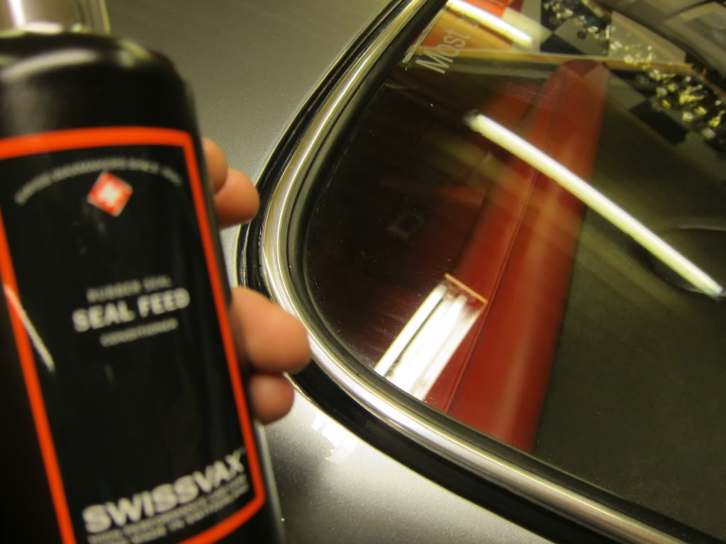

Til slutt så fikk gummilister en runde med SV seal feed

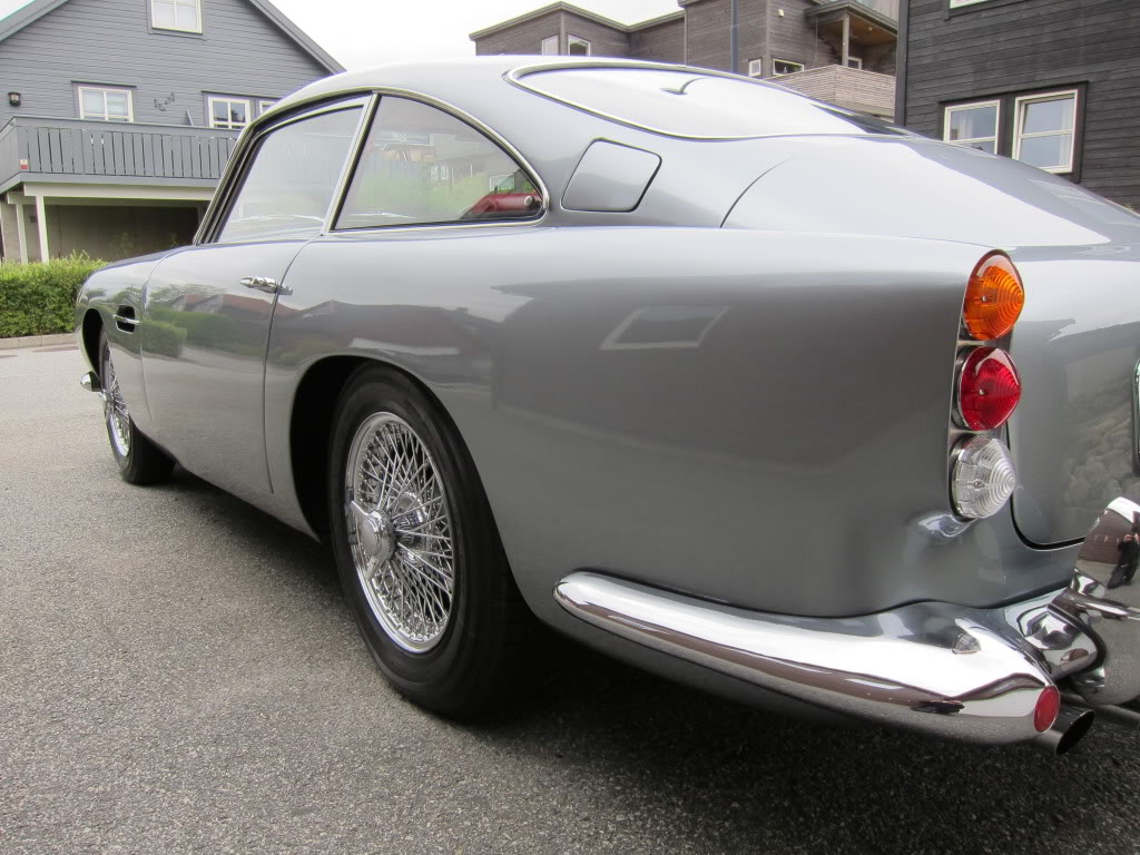

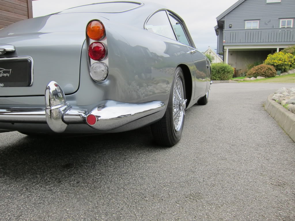

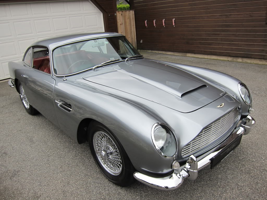

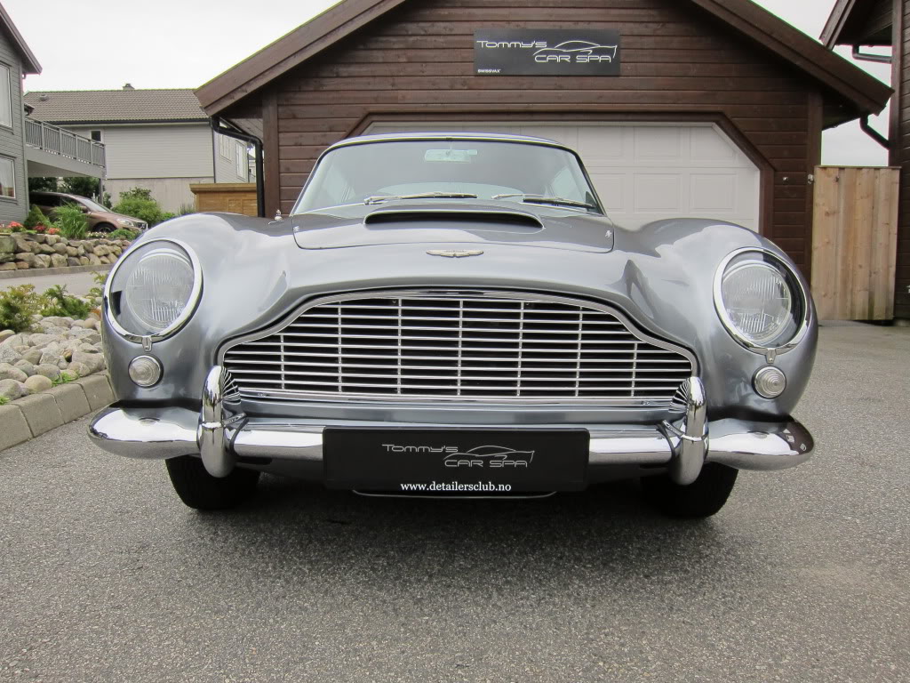

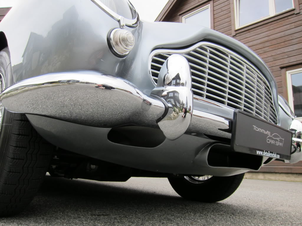

Så ferdigbilder
Tidsforbruk var 28-30 timer.

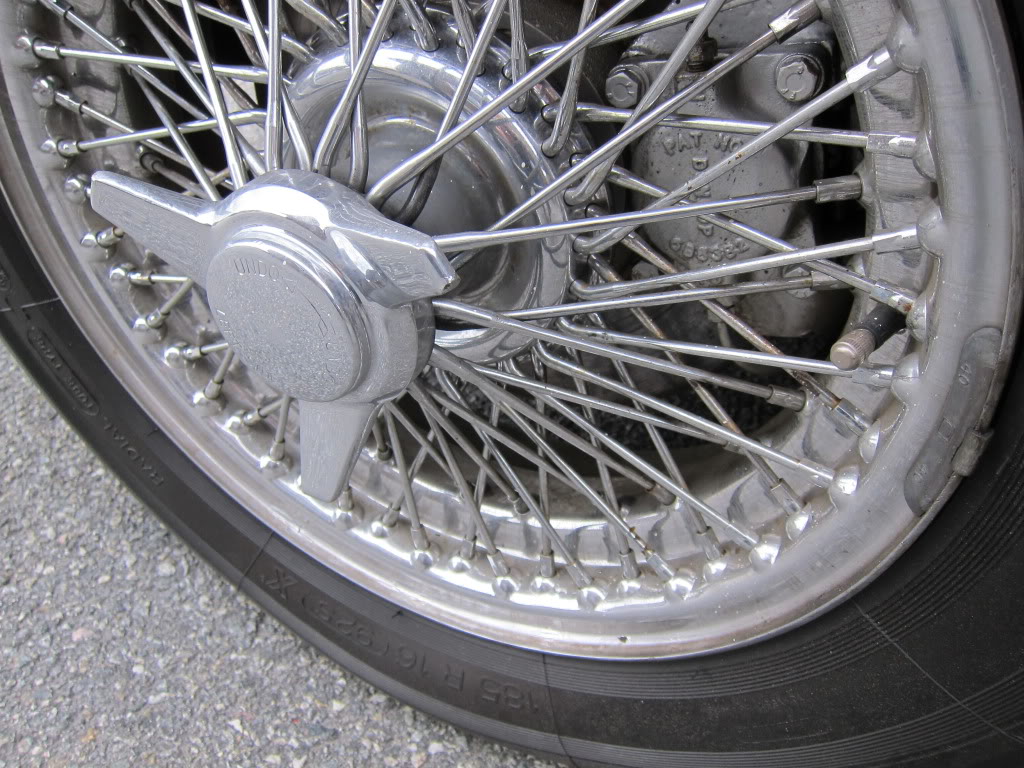

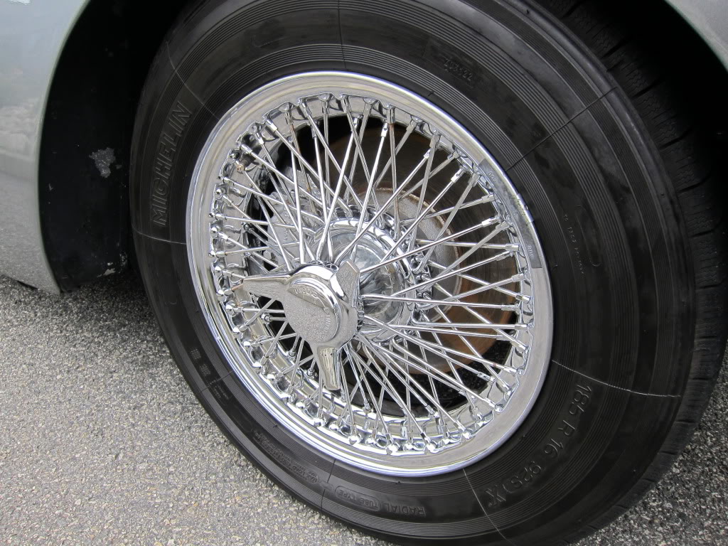

Hva brukte du på felgene og eikene? Kun SV Metal polish, eller hadde du på noe mer? Man skal være ganske tålmodig for å shine alle de eikene der ^_^

Gikk bare lett over med SV metal polish, der jeg kom til. De var i ganske grei stand.

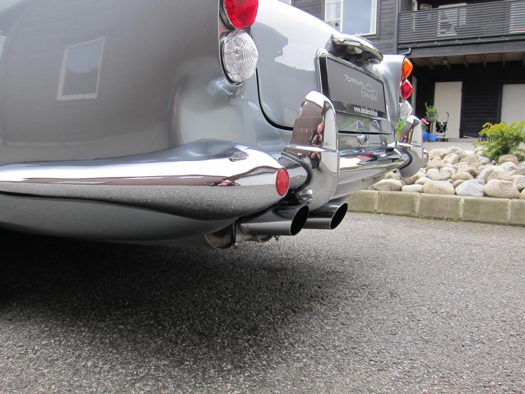

Fin fin jobb Tommy og ikke minst en heftig makeover på interiøret :)

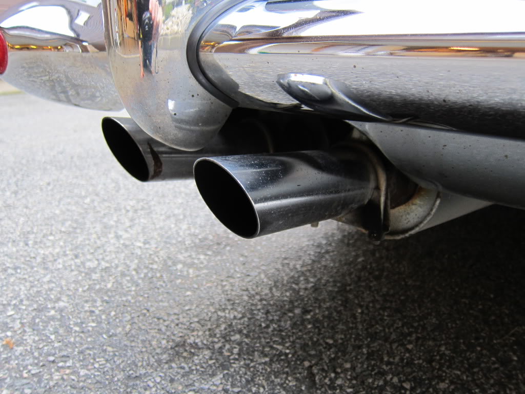

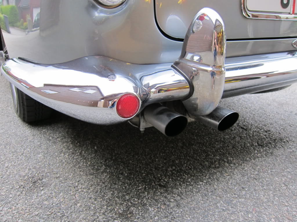

Litt synd at eksosklemmene synes så godt bare :(
