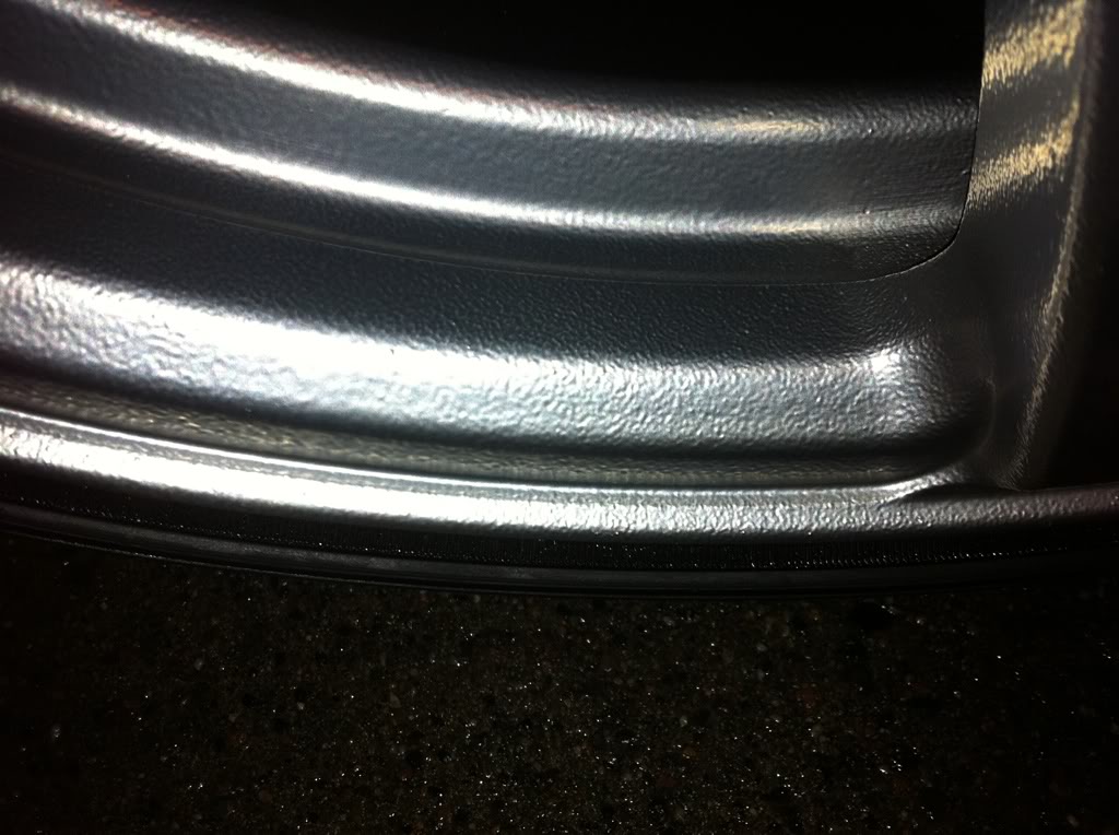

Litt bilder av felger:
Som dere ser så er det noe forskjellig hvordan lakken har lagt seg. Slurv fra lakkerer, dårlig forarbeid, eller tilfeldigheter?

Tror nok det er en kombinasjon av grovt overflate og litt slurvete lakkerer. Ser ut til å være en del støvkorn i lakken og?

De der så jo helt forferdelige ut, bare å levere tilbake.

Jeg hadde vel klart å malt de bedre. Dette bør du klage på!!!

Det er begrenset hvor mye en kan slurve når man pulverlakkerer, slik jeg ser det er det mer trolig at overflaten har vært for grov til pulverlakk.
En kompis av meg kjøpte for noen år siden 4 felger fra en bil som hadde vært forsøkt brukt i forsikringssvindel og hadde ligget noen år på bunnen av Sunndalsfjorden i Møre og Romsdal.
De var skikkelig stygge, og han leverte de inn på sandblåsing fordi han ikke visste bedre. Når han fikk de tilbake så han at overflaten var alt for grov til å kunne lakkes, så han satte seg ned på plenen med en kjøleboks med pils, sandpapir i en bøtte vann og mye tolmodighet.
Etter å ha pusset overflaten på samtlige felger, ble de lakkerte og resultatet ble veldig bra. Han lakkerte de dog selv, med grunning og lakk fra sprayboks, og resultatet ble overraskende bra.
