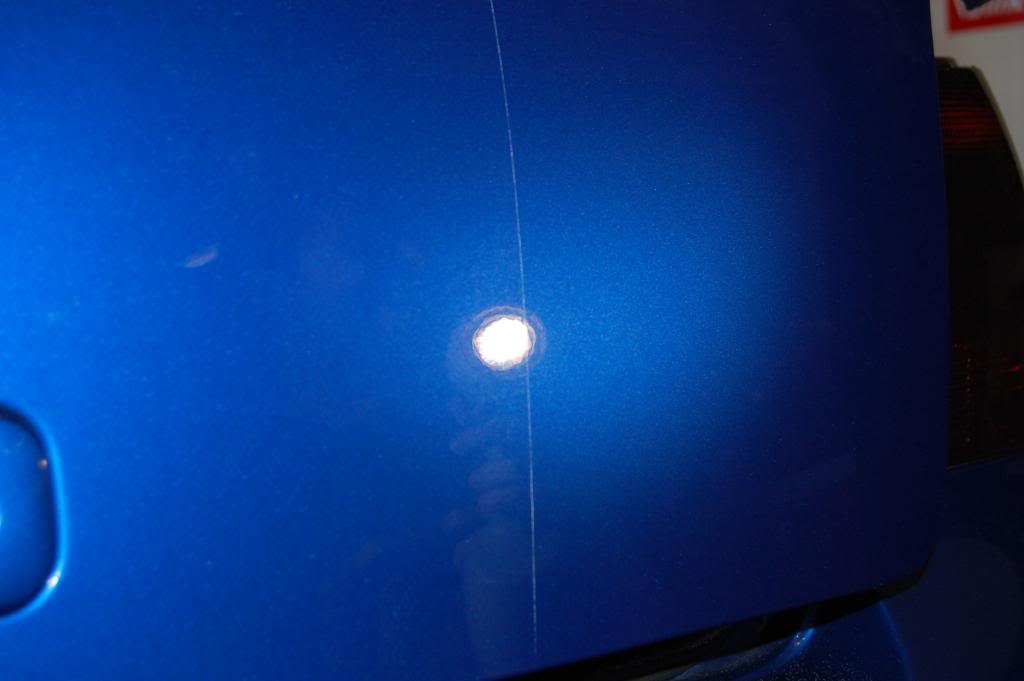

Tok denne bilen for en tid tilbake sammen med en bekjent som jobber til daglig på en bilpleiesjappe i nærheten av Drammen. Han hadde lyst til å være med for å se om han kunne lære noe og ikke minst prøve noe annet enn de daglige "fort og gæli" jobbene.

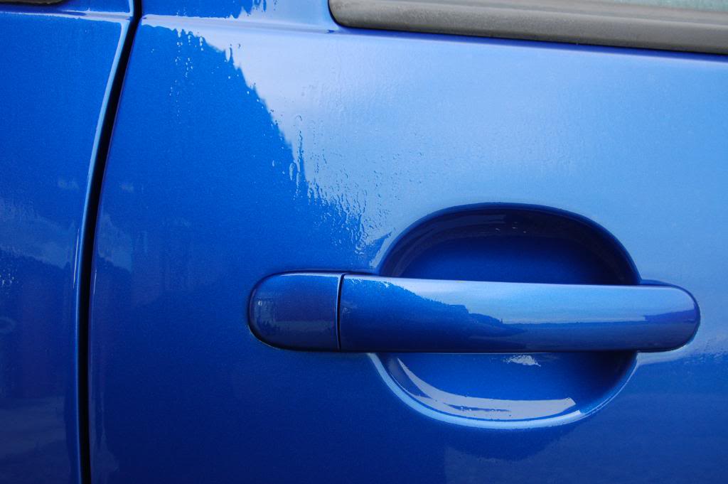

Vaskeprosedyre besto av følgende:
Prickbort
KCL MicroRoyal
VP Orange Prewash i foamlance
Foma 747
CG Glossworkz i bøtte
Bernhard mitt

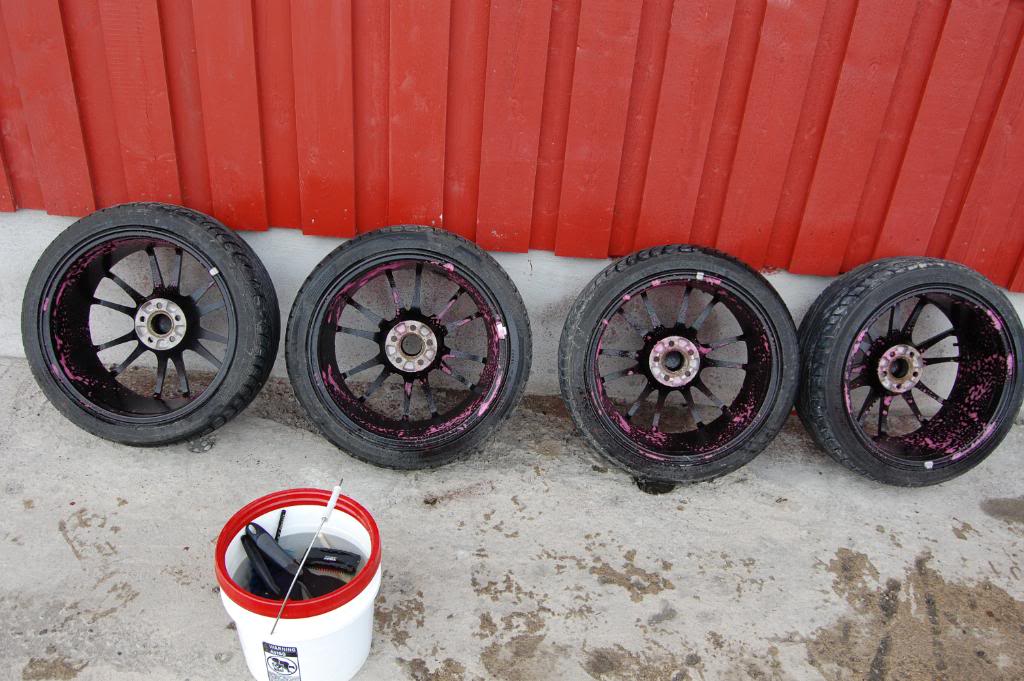

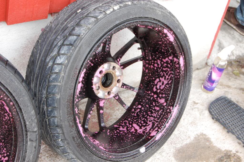

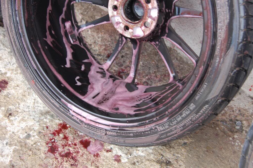

Carpro Iron-X
Scholl Rim7
Wheel Woolies
Vikan Felgbørste

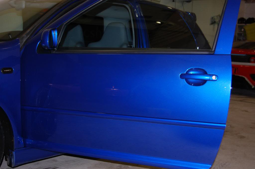

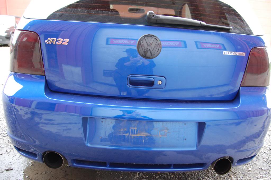

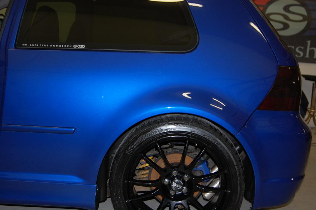

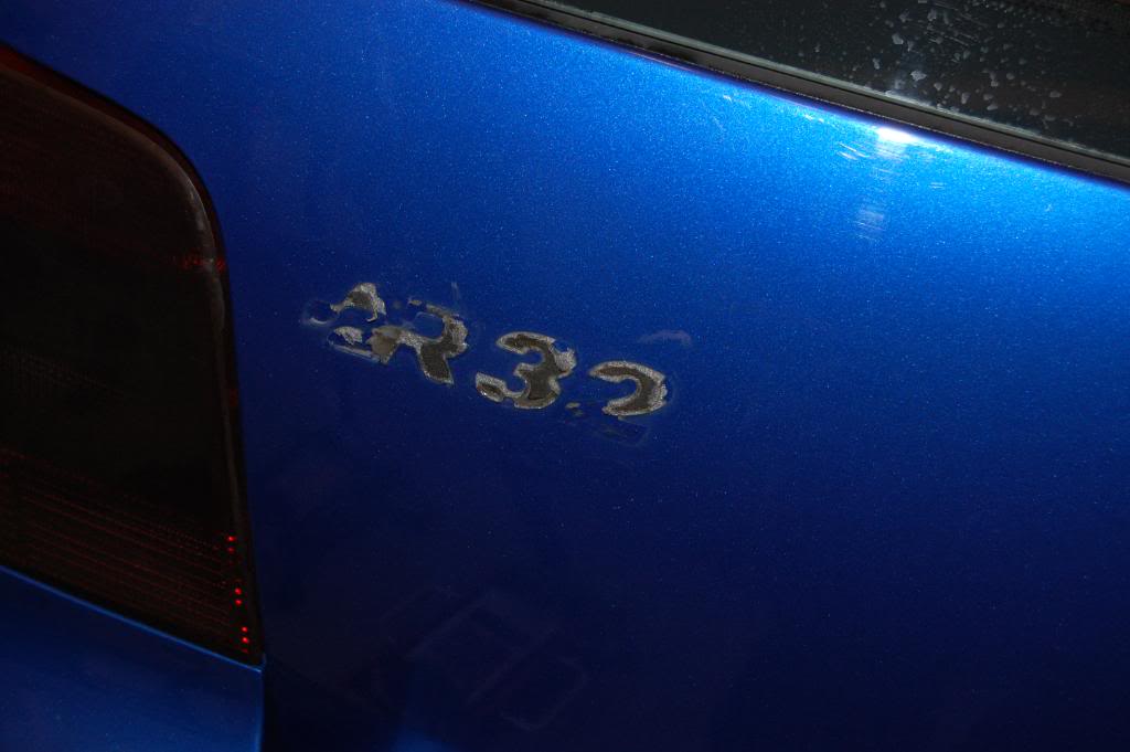

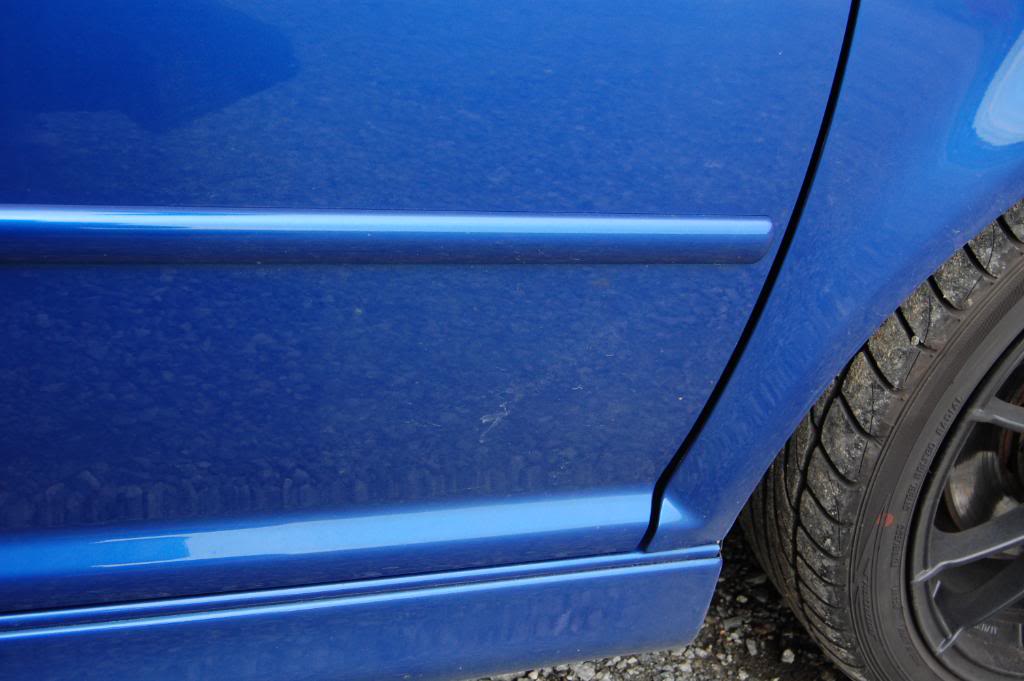

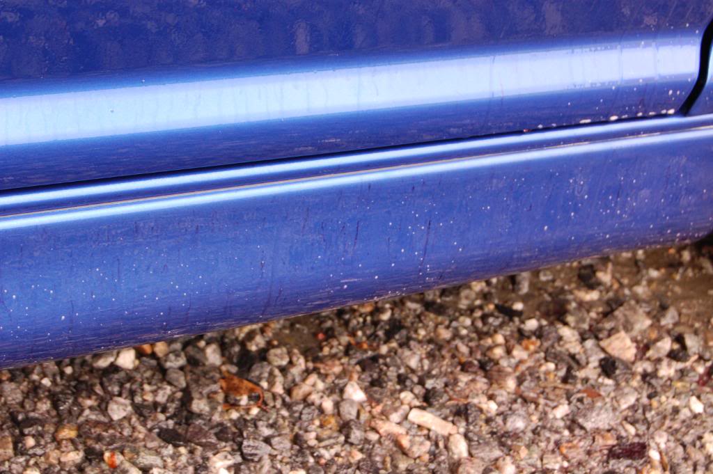

Utgangspunktet var slik:

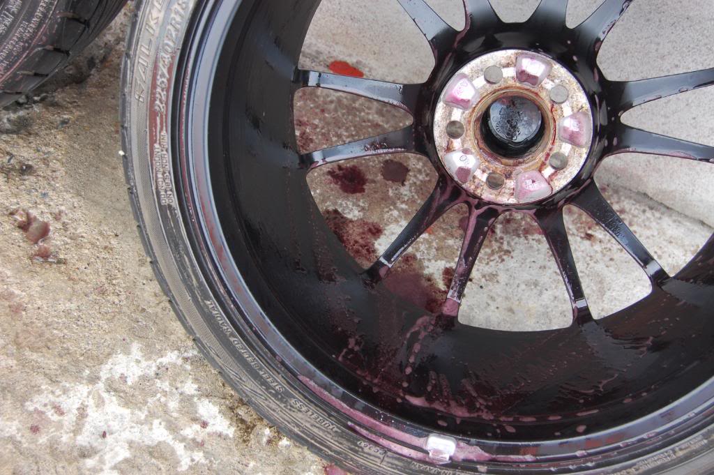

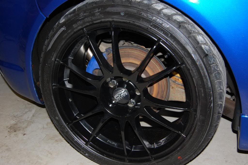

Felgene ble som vanlig tatt av og gitt en omgang, polert opp med Swissvax Cleaner Fluid og Swissvax Autobahn.

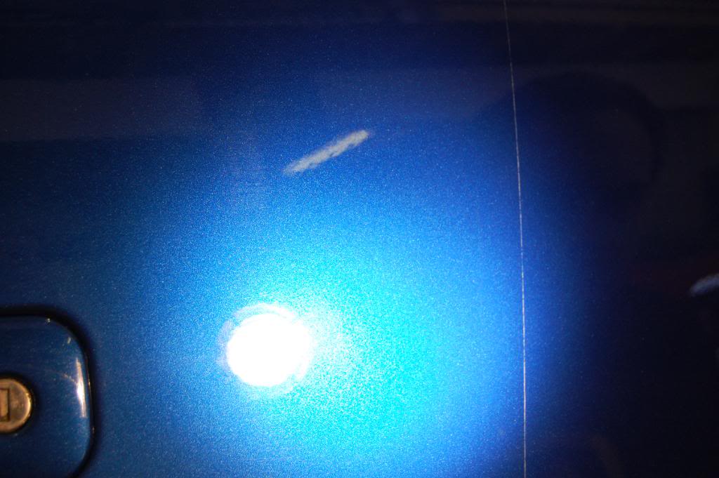

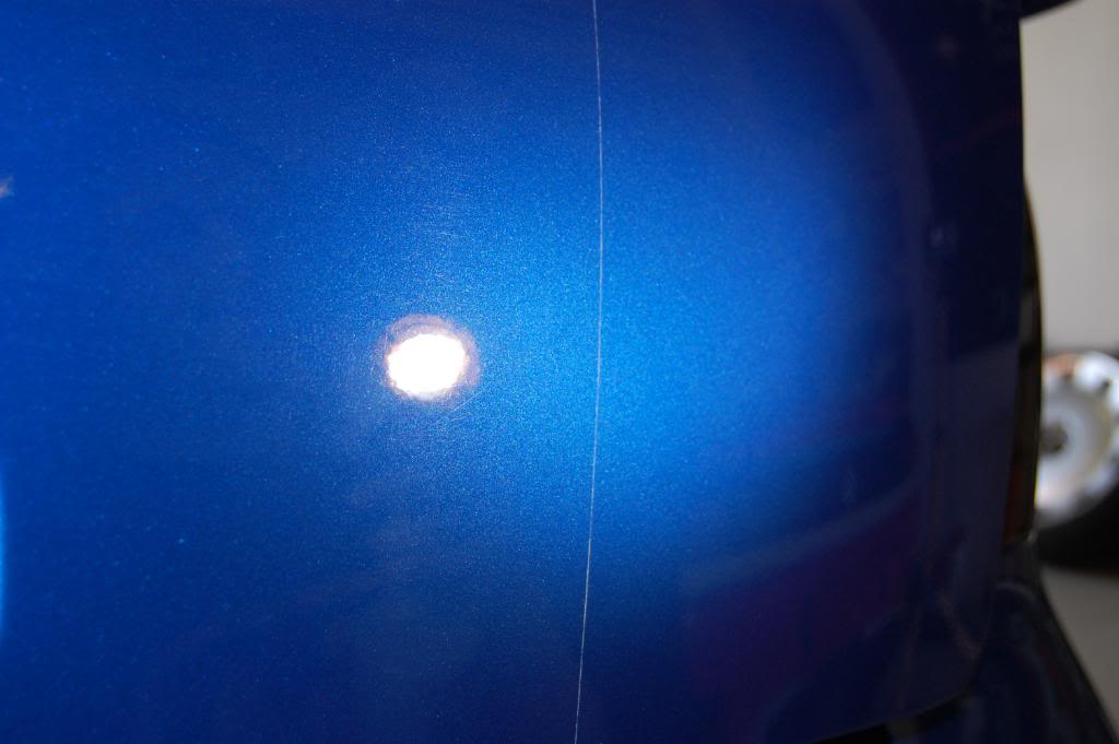

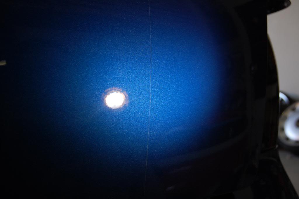

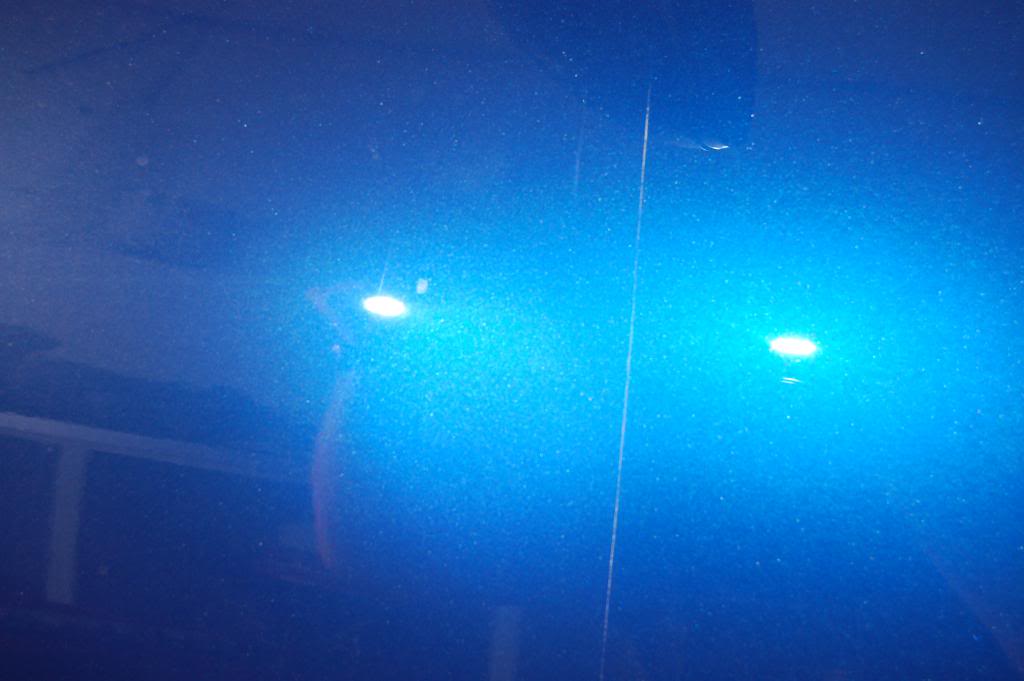

Bilen ble på vanlig vis kjørt over med Scholl S3Gold, 1 pass på 600 rpm, 4 pass på 1200 rpm, 1 pass på 1500 rpm og 1 pass på 600rpm, de fleste paneler på bilen ble kjørt 2-5 ganger før vi var fornøyde.
Heldigvis så er jeg utrolig dårlig til å ta bilder, så det ble dårlig med 50/50 bilder, men her er ihvertfall det jeg klarte:

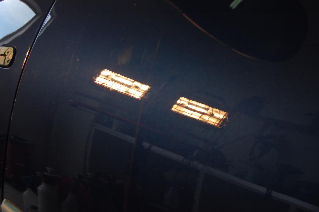

Finish var orange Scholl pute og Scholl S30+, spre på 600 rpm, opp på 900 rpm 2 runder, 1500 rpm 1 runde og 1 runde på 600 rpm med kun vekten av maskinen.

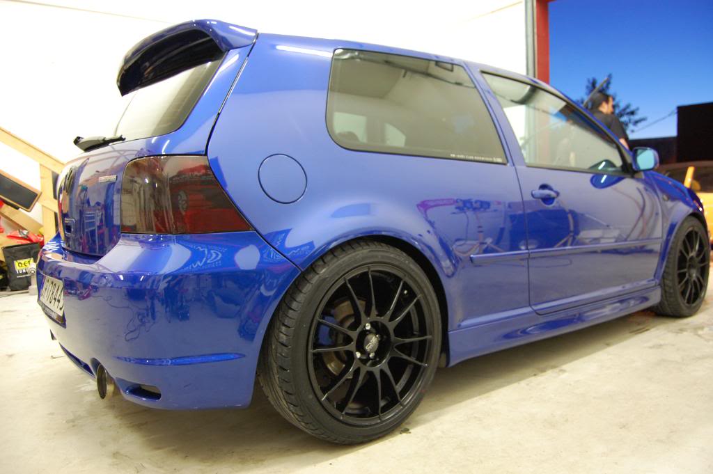

Voksen ble Swissvax Best Of Show.

Bra jobba som vanlig her Bernhard! Ville eier at du skulle ta av merkene her, eller tok du de av for å polere, for så å sette på nye?

Var det hard lakk på denne? -sett utfra hvor mange pass og hvor grovt produkt som ble brukt?
Takk for det Hasse, nye merker går på igjen etter polering, mye penere når man får polert under de også :)
Takk for det, ja, lakken var forholdsvis hard på denne :) That's the way I like it :)

Lakktilstanden på denne var dessverre mye værre enn det som fremkommer på bildene..
Helt enig, men hvor får du tak i de forskjellige merkene om jeg tør spørre? :)
