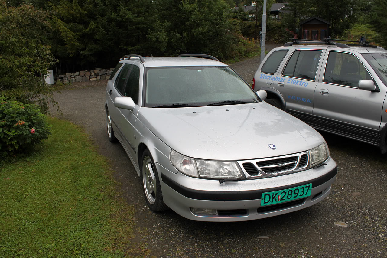

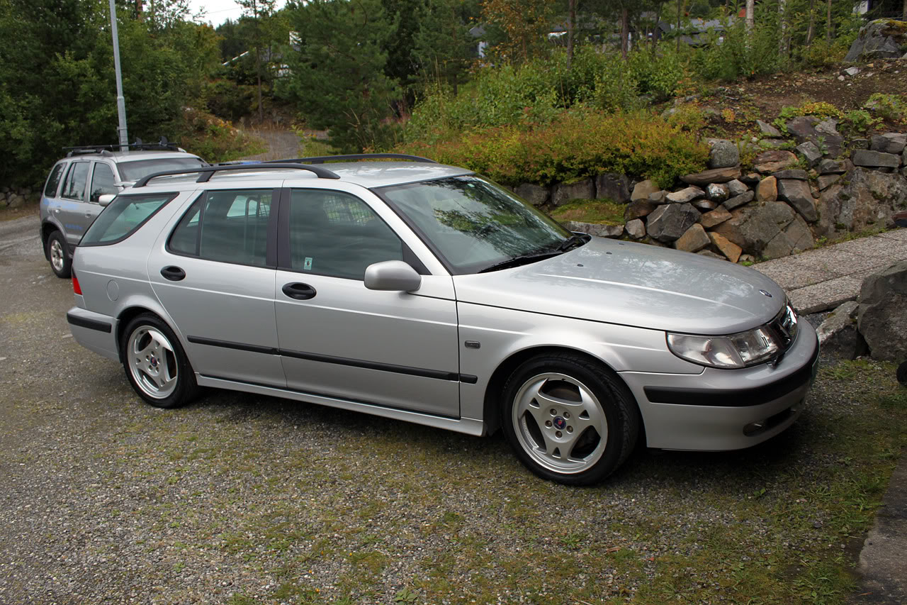

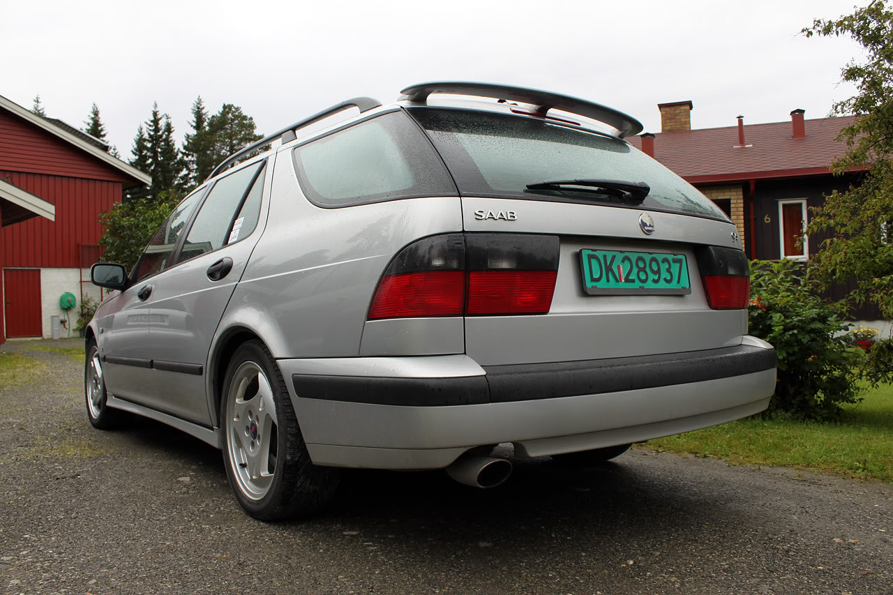

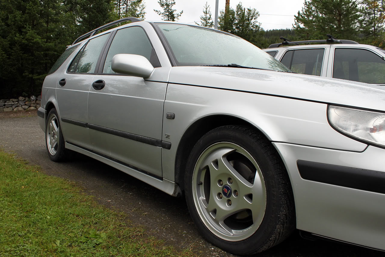

Dette er da en sølvfarga Saab 95 2.0t (usikker på årsmodell) som har gått 200 km og bare blitt polert for hånd før nå.
Måtte ta denne etter vanlig arbeidstid og derfor hadde jeg liten tid til å bli ferdig med denne på, skulle gjort mer om jeg hadde hatt tid

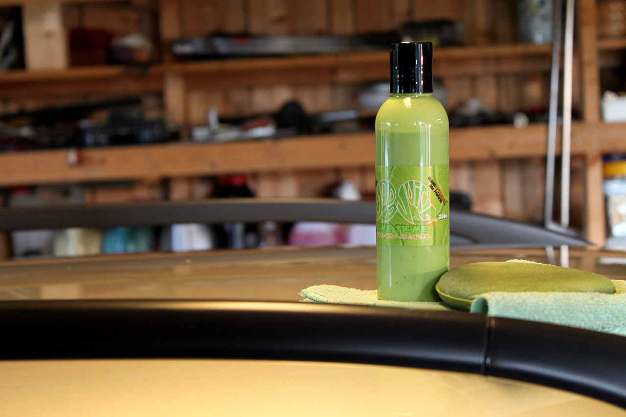

Dodo juice Lime prime (brukt for hånd på vanskelige plasser)

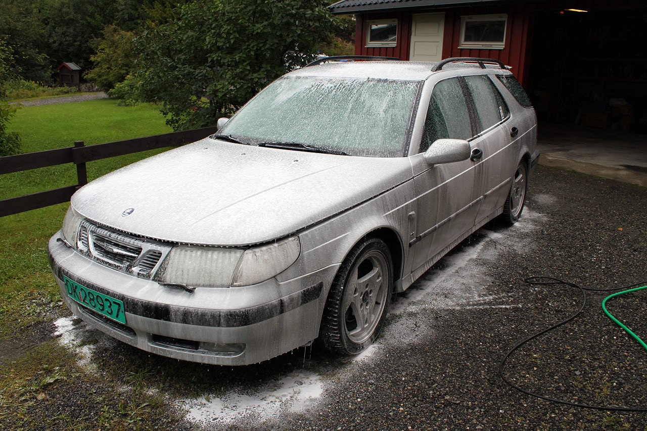

Vask:

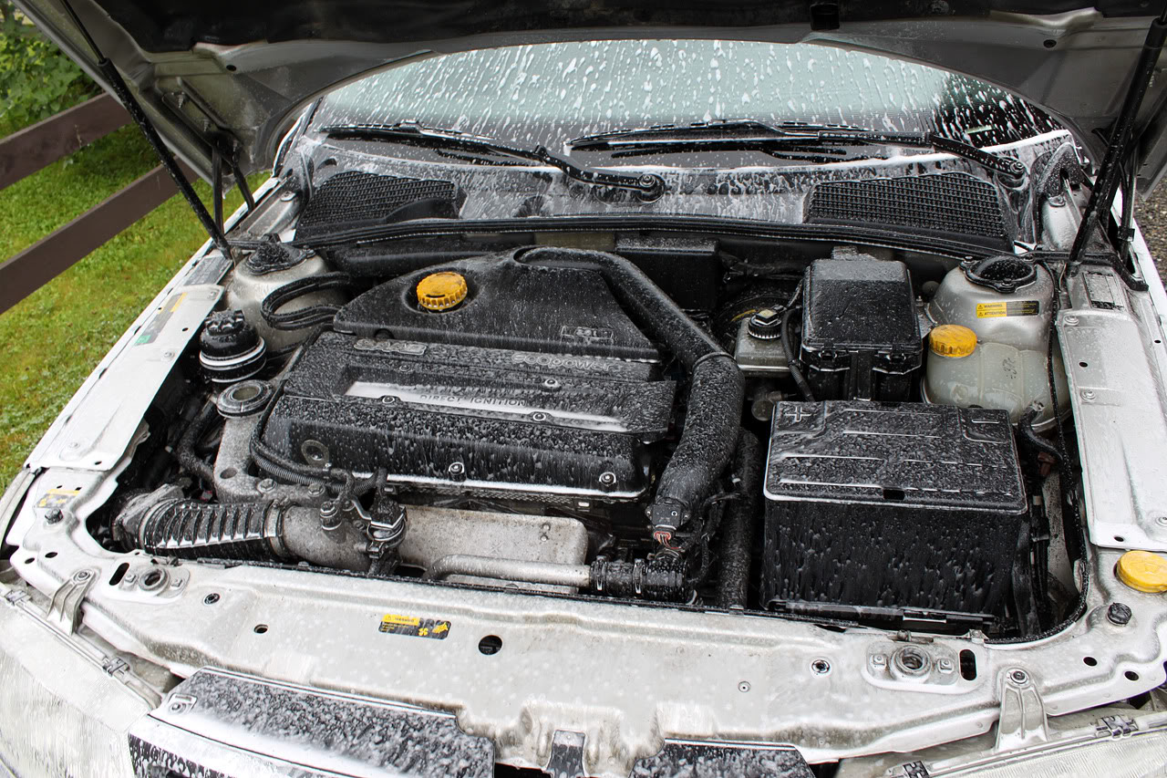

sputet først godt med sufex HD rundt hele på nedre paneler, så spruta jeg på en litt sterk blanding snowfoam og lot stå i 5-10min(regna mye ute så ingen fare)
tok med motorrom også, gikk over med megs apc og mf og børste senere, gjorde det samme i dørkarmer + 3m sitrus rens for å løsne fett/olje
klar for clay

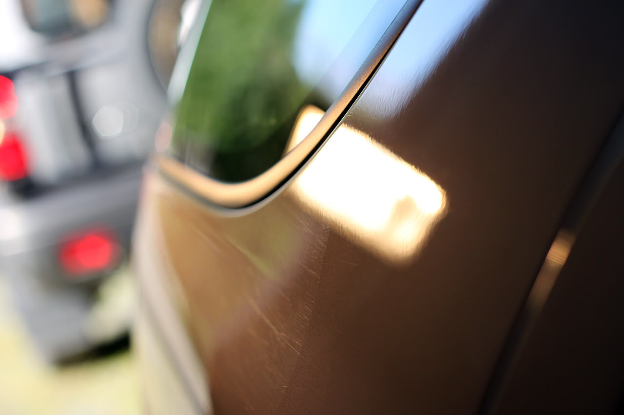

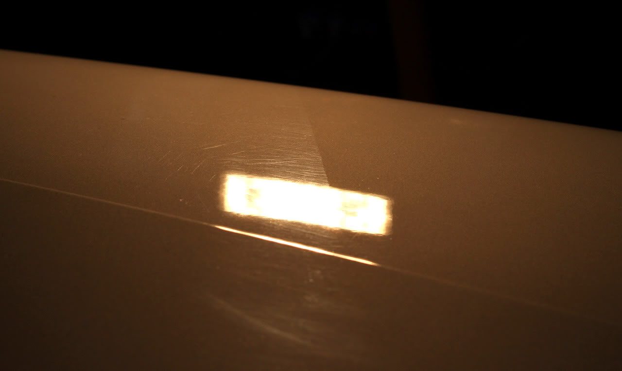

Inspeksjon:
var omtrent like mye vaskeriper over hele bilen

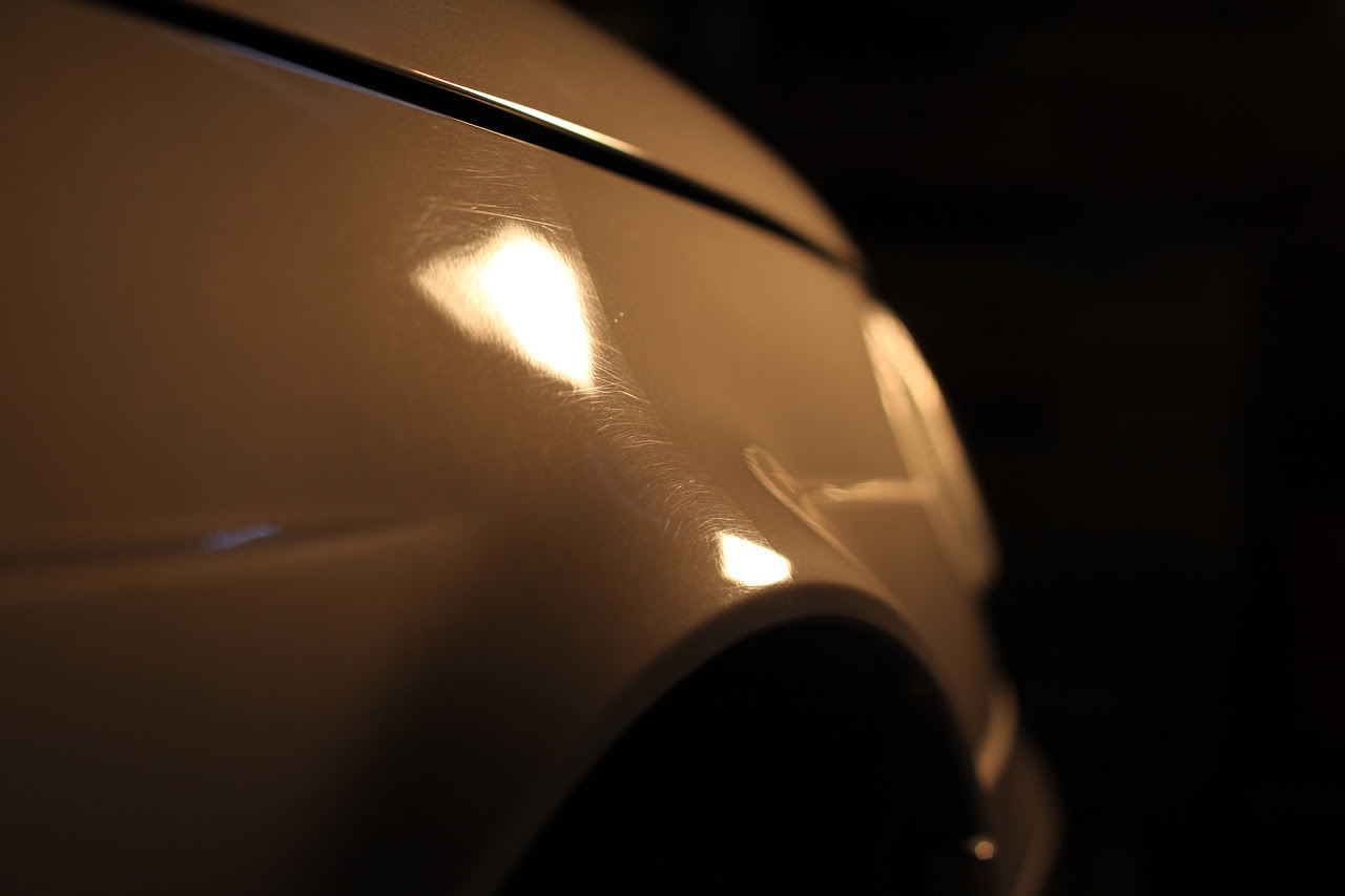

Gikk først over rails, ruter og trange plasser for hånd med dodo limeprime og pad

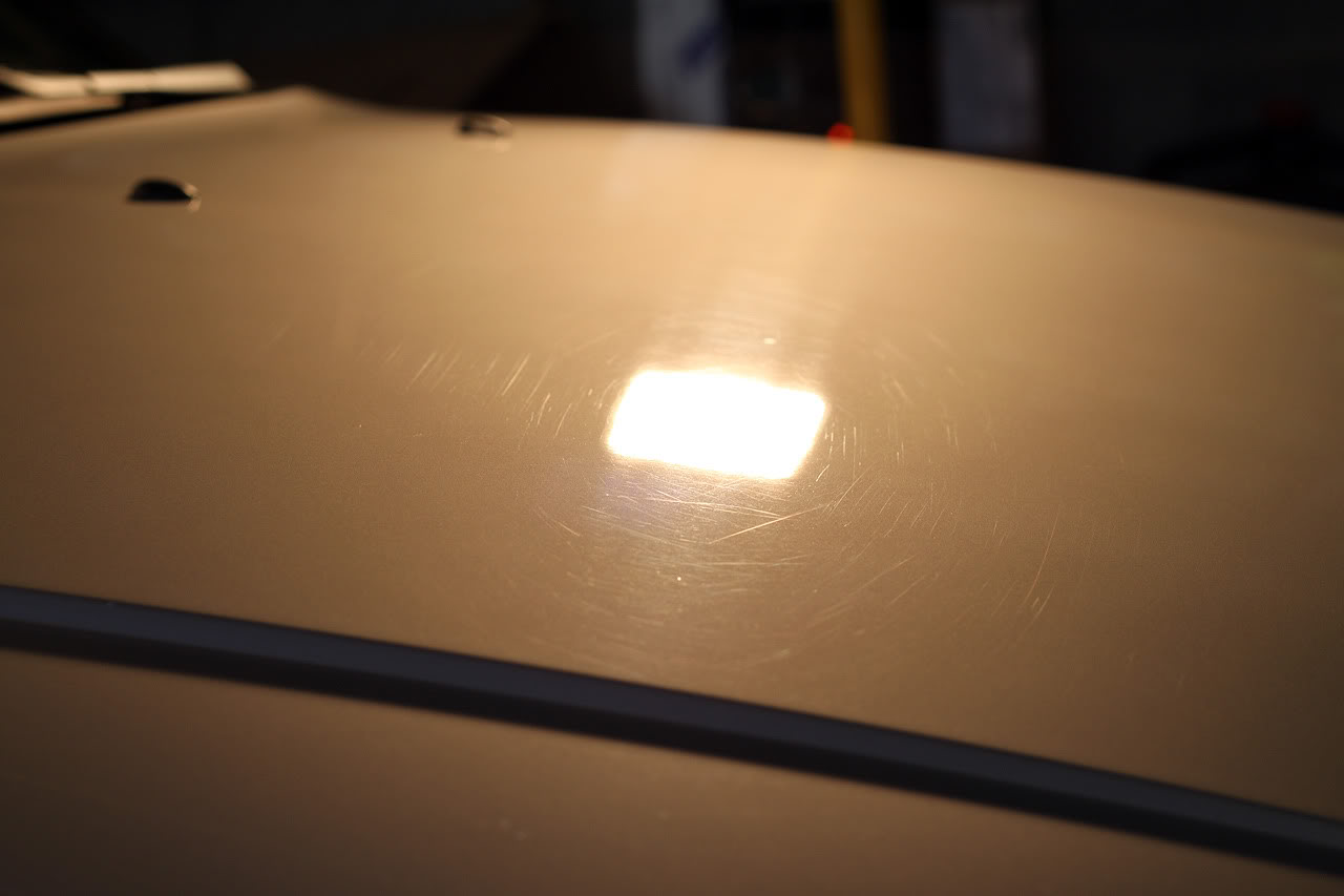

ca. 50/50
Så var det lakken som sto for tur, brukte roterende, gul pad(cut) og megs 83 over alt med varierende trykk og hastighet

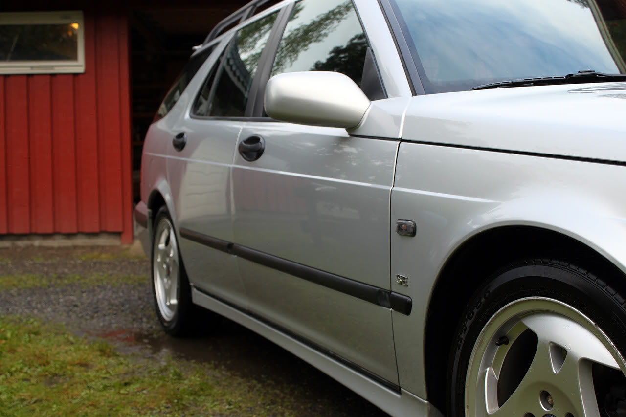

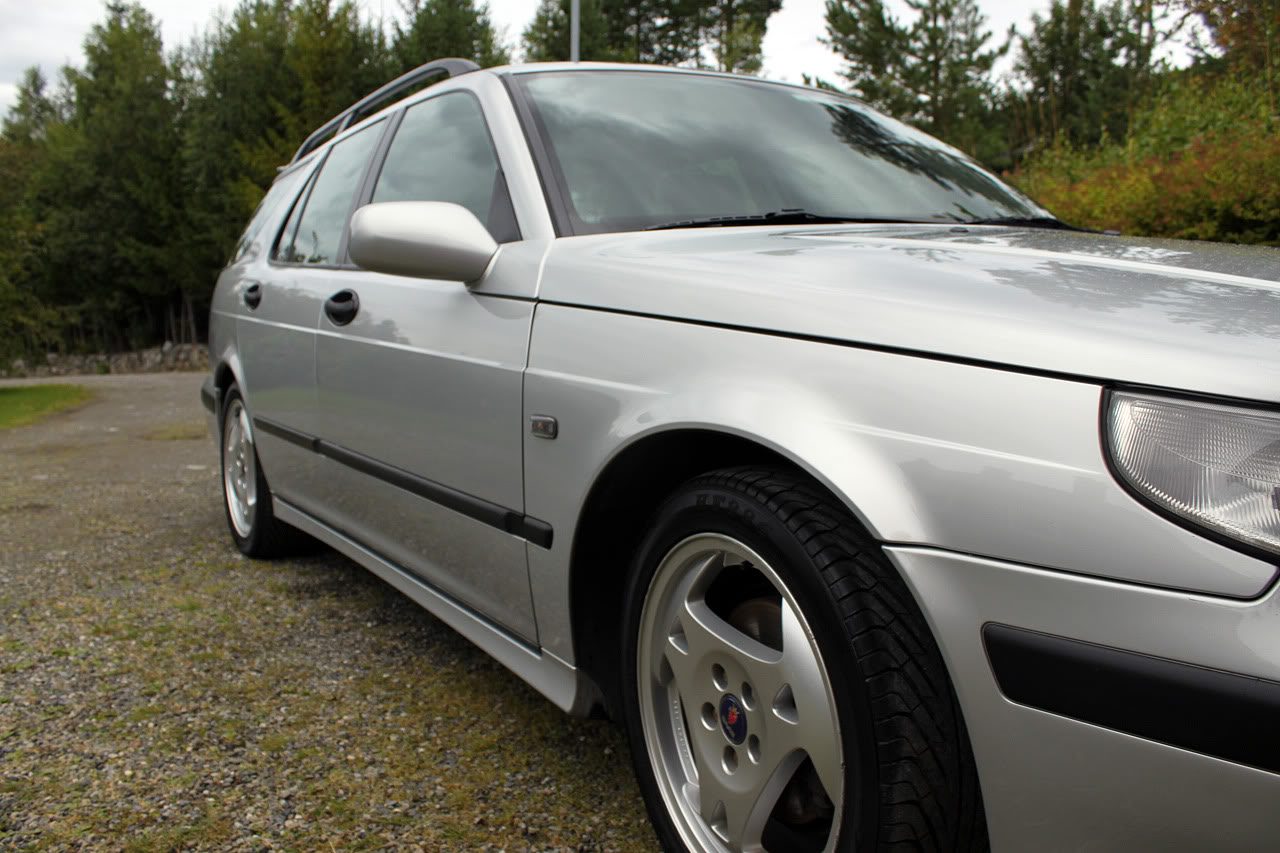

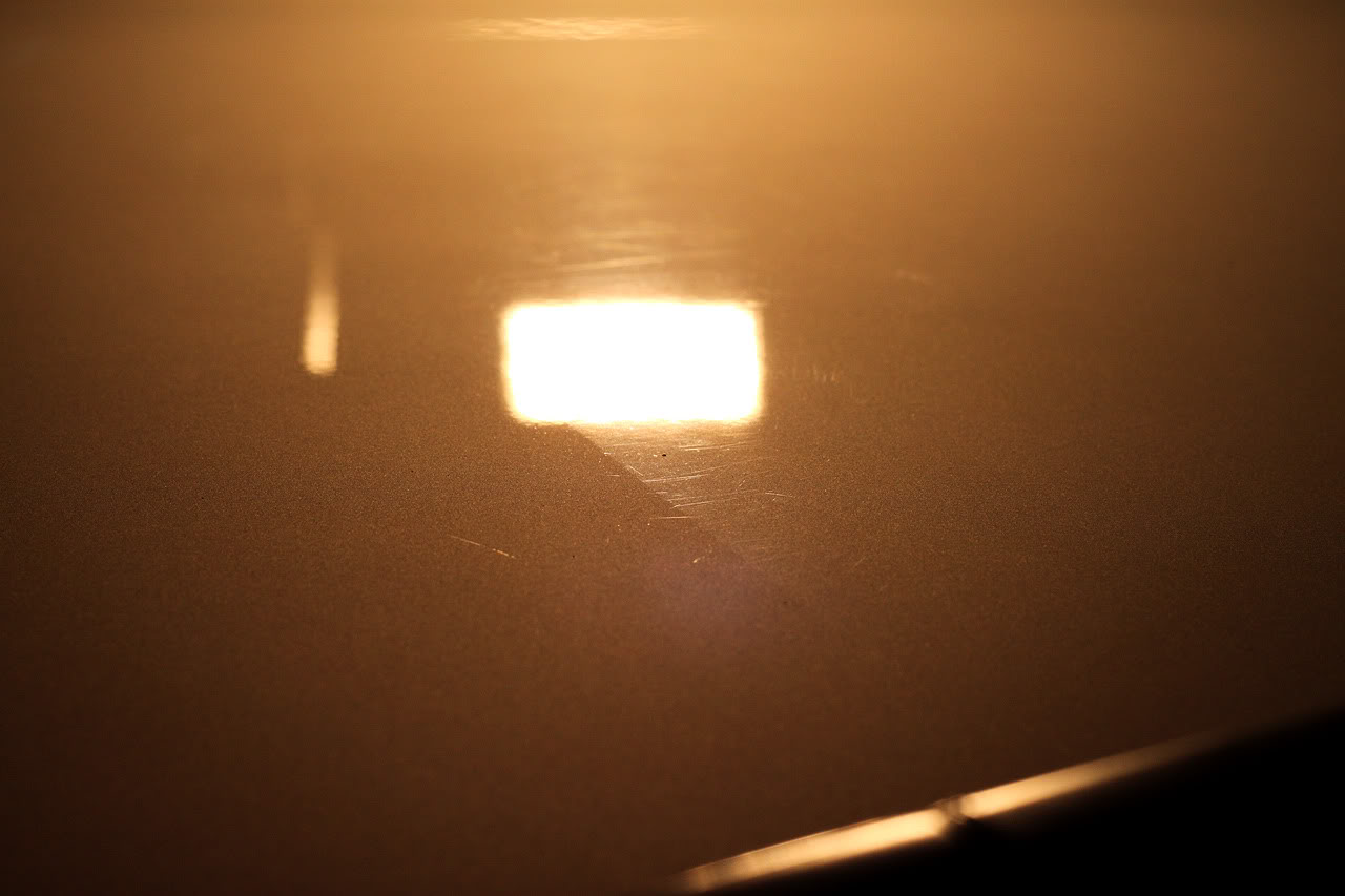

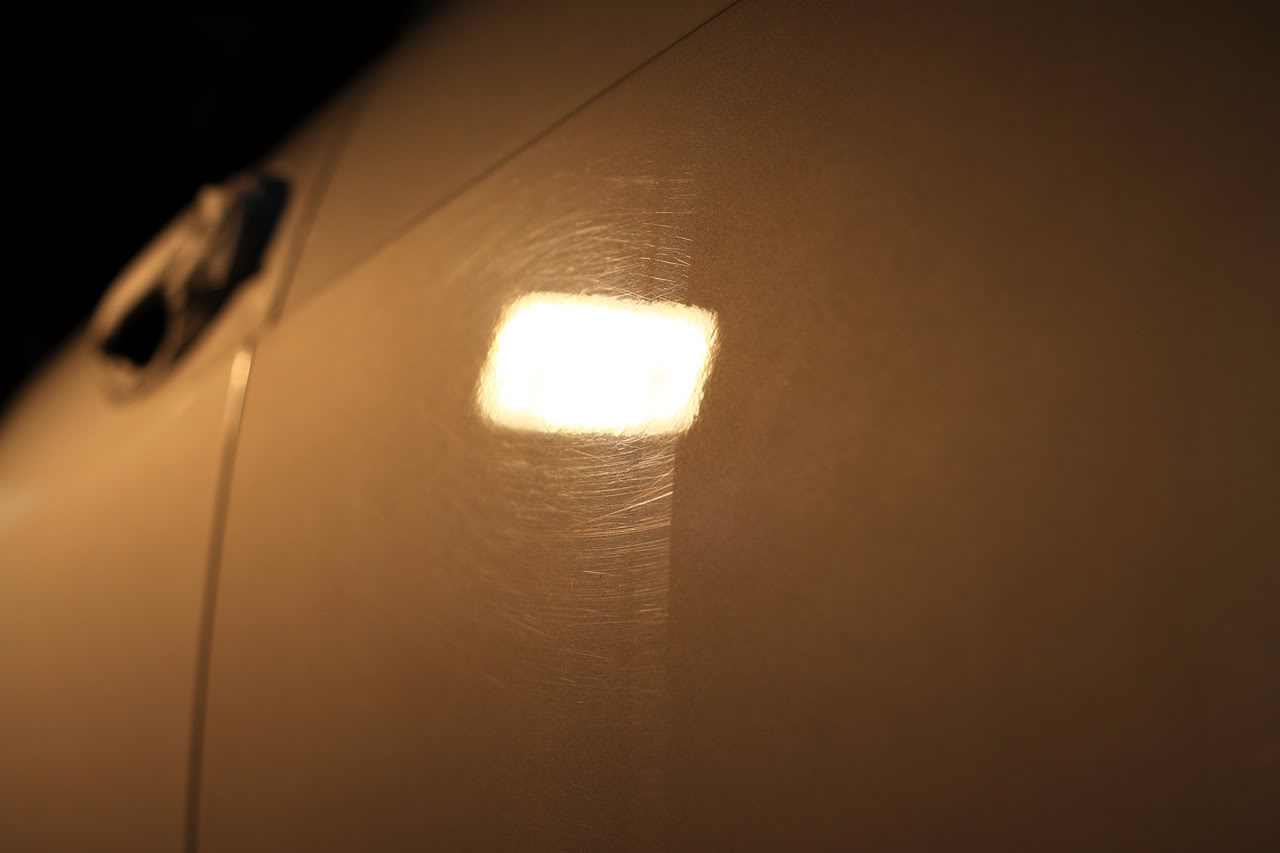

50/50 bilder:
panser
tak
framskjerm
over bakskjerm

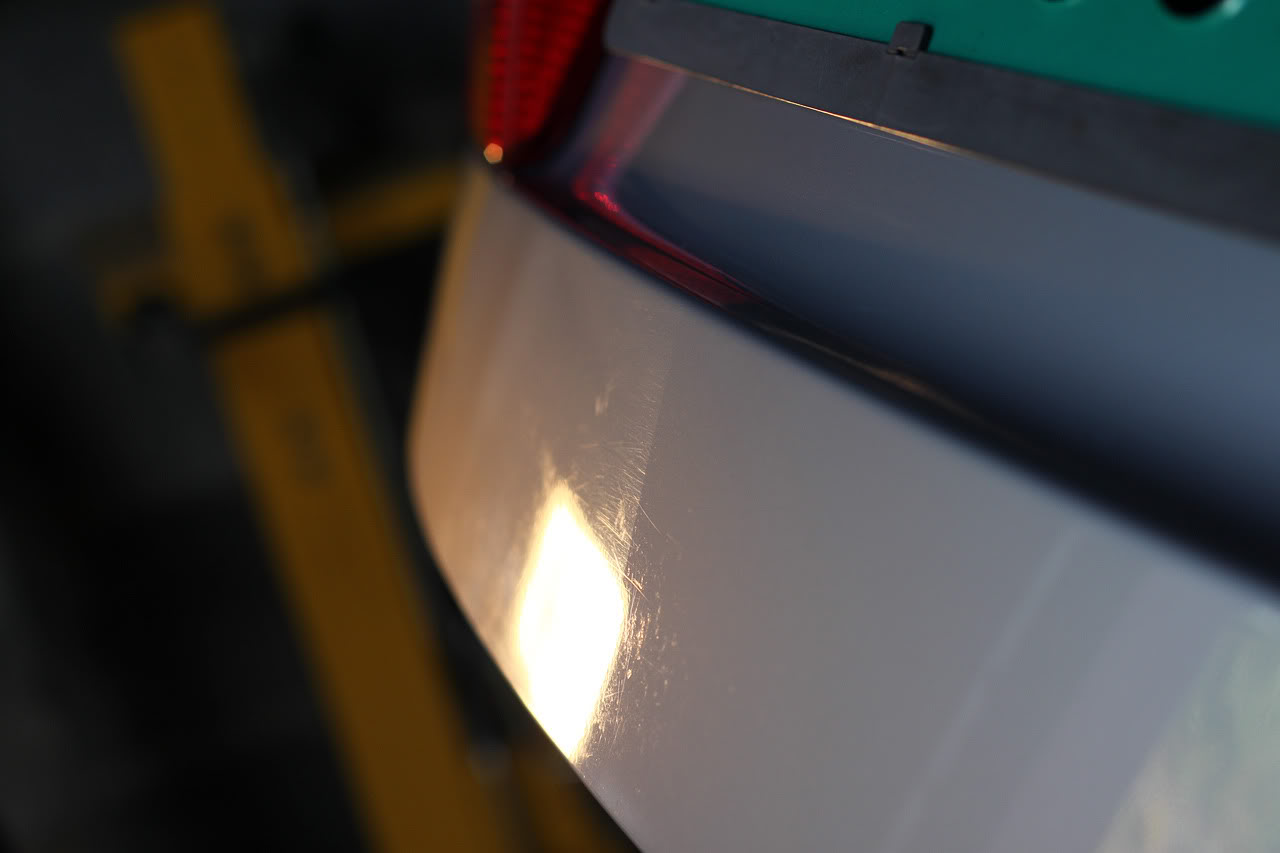

bakluke, denne var ganske jævlig, men ble jo litt bedre...
dør

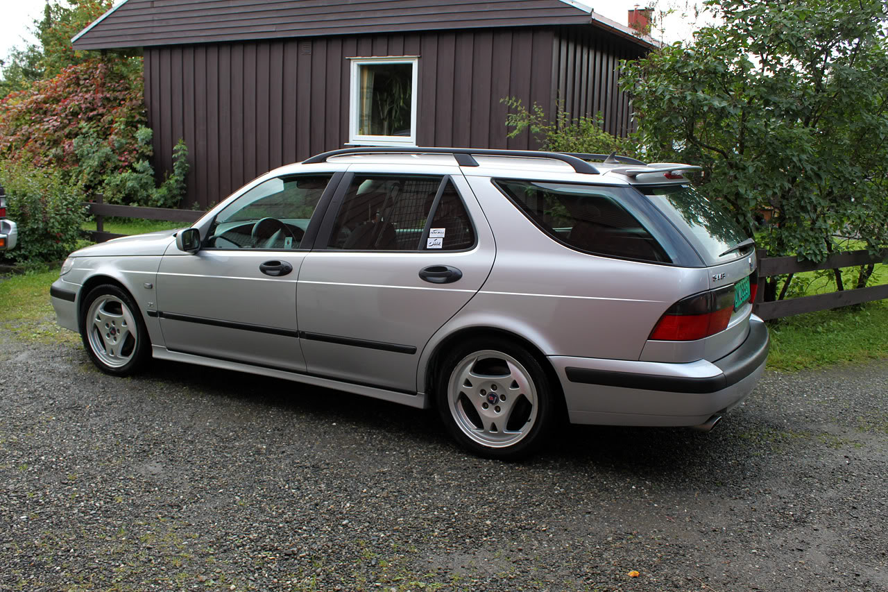

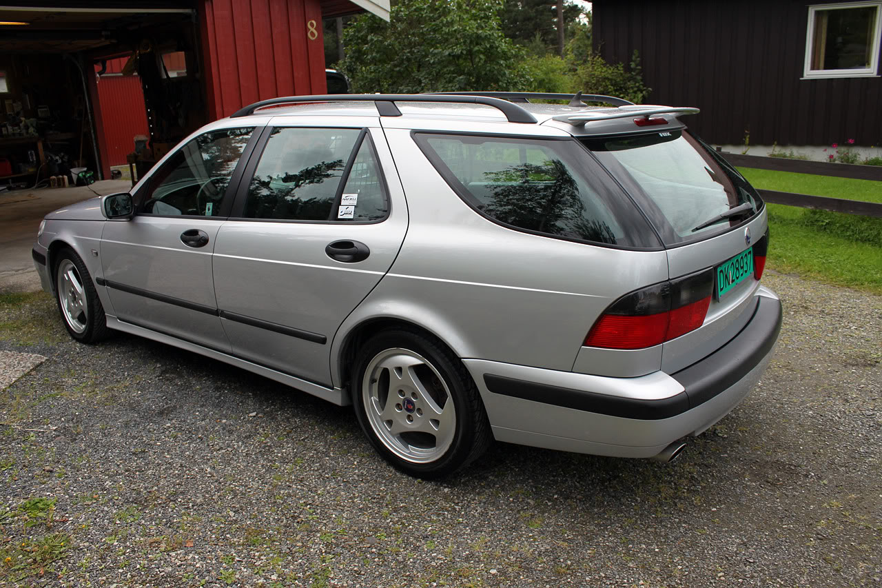

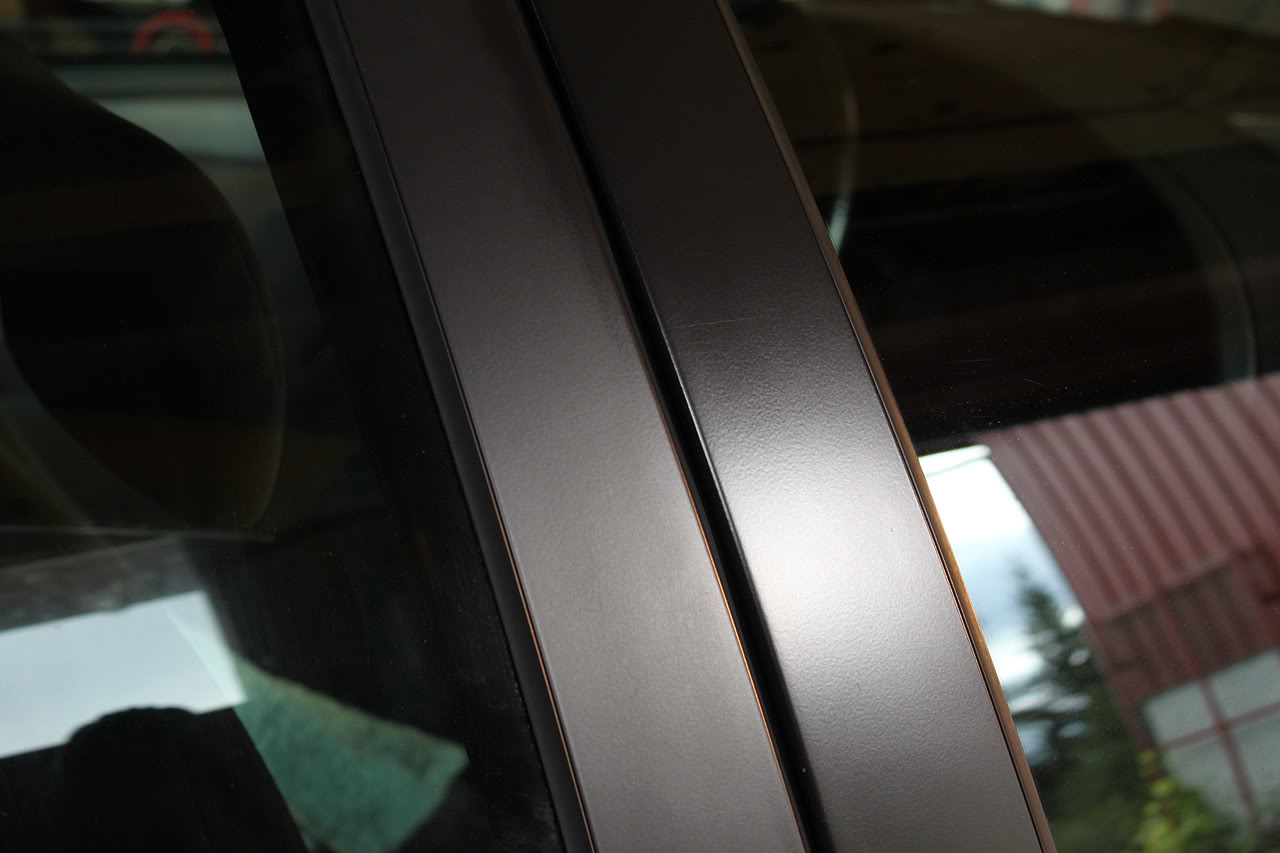

til slutt la jeg på ett lag collinite 915 siden holdbarhet er viktig på denne bilen :) la voks på alle rutene og den svarte plastikken rundt bilen og den fikk faktisk fargen tilbake, lettvindt løsning :) gikk over dekka med poorboy natural look
Da eieren kom for å hente bilen lurte han på om vi kunne fjerne emblemene på bakluka og framskjermene, syns han kunne sagt det litt før :P men da gjorde vi det, også polerte jeg opp igjen bakluka og la på ny voks mens han venta
brukte 17,5t på denna bilen fordelt på 4 dager :)
