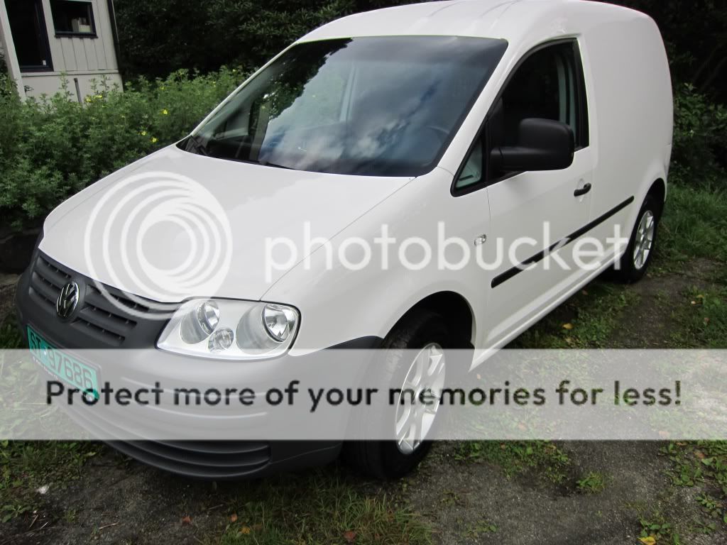

Lurte på om det er noen av dere som har erfaringer med lakkering av plastfangere?
Jeg skal ha inn bilen hos lakkerer til å fikse noen små-kosmetiske-skader på bilen om ikke så lenge, så forhørte jeg meg om det med å lakkere plastfangerne i samme slengen.
Dette var noe lakkerer ikke ville anbefale på det sterkeste da han hadde opplevd kunder komme tilbake 7-8 måneder senere da lakken hadde startet å flasse av på plasten. Lakkerer brukte både det ene og det andre av plastgrunning og plastherder.
Så da lurte jeg på om noen vet hvordan det ville blitt å lagt en gjennomsiktig folie over fangerne for å beskytte lakken?
Men hvor lenge vil denne holde seg fin? Og risikerer jeg da å da av hele lakken når den evt. må byttes om en stund?
Håper noen har noen tips/idèer rundt dette.
Bilen er en Candy-White VW Caddy
Postet bilde
På forhånd takk.

Kammiz her inne har lakkert fangerne på sin Combo. Lakkereren hans sprøytesparklet fangerne og slipte de ned for å få glatt overflate og så lakkerte. Ble ganske greit det, men blir aldri så bra som en fanger som er glatt og klar for lakk. De har flasset bittelitt, men det ble rettet opp igjen. Og legge folie utenpå hjelper ingen ting for det er ikke det som er problemet. Plasten inneholder midler som gjør at lakken ikke sitter fast til underlaget. Det du ender med da er å dra av all lakken igjen når du tar bort folien.
Ønsker du best mulig resultat så leter du opp en brukt fanger som er lakkert og leverer den til lakking i stede, ønsker du nest best så får du lakkereren til å grunne og slipe ned fangern før lakk.
